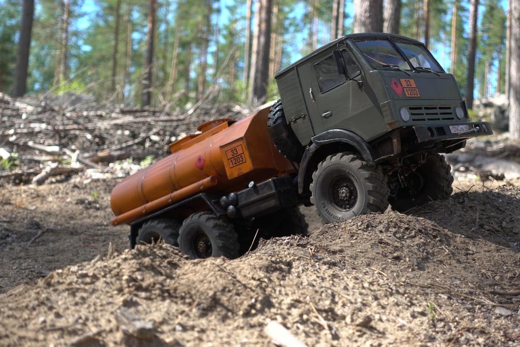

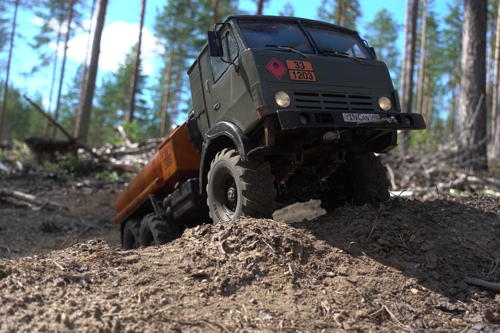

Ja pidemmittä lätisemästä., mennäänpä aiheeseen. Eihän tämä tietty ihan 100% valmis ollu, koskapa nämä olis. Lapiotkin puuttuu, mut eipä tällä kisata.

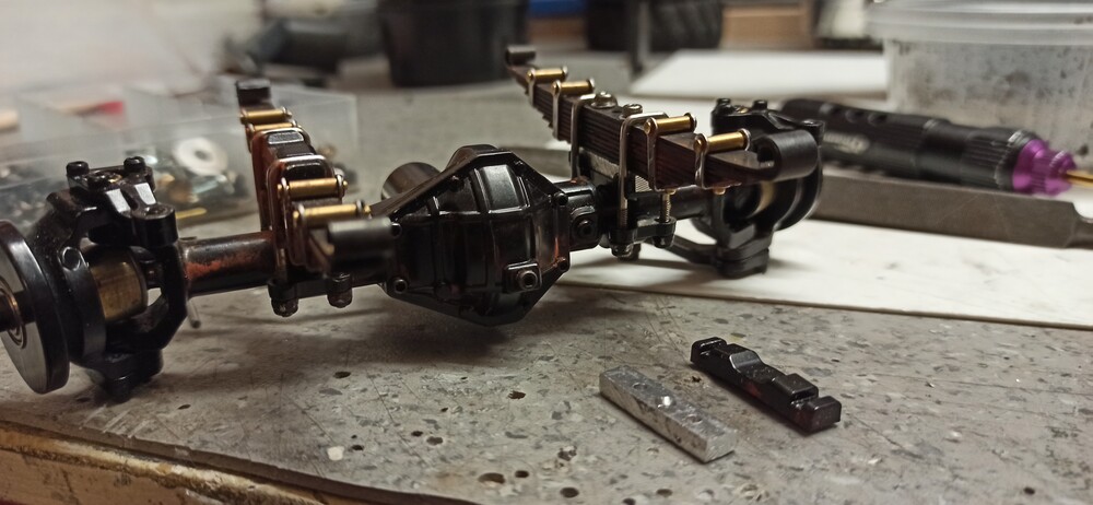

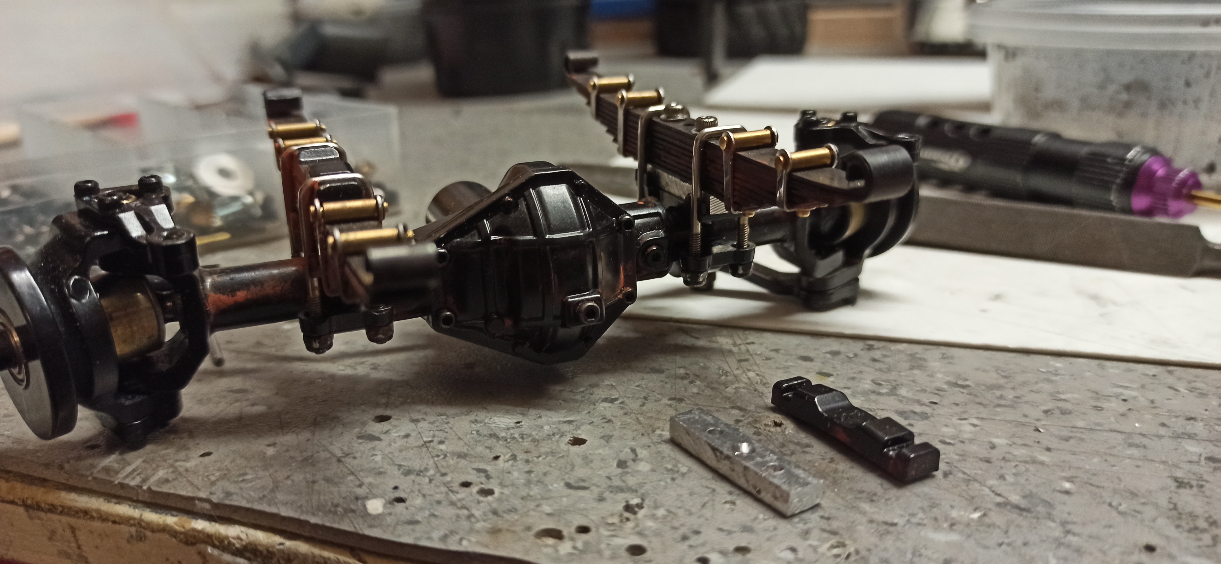

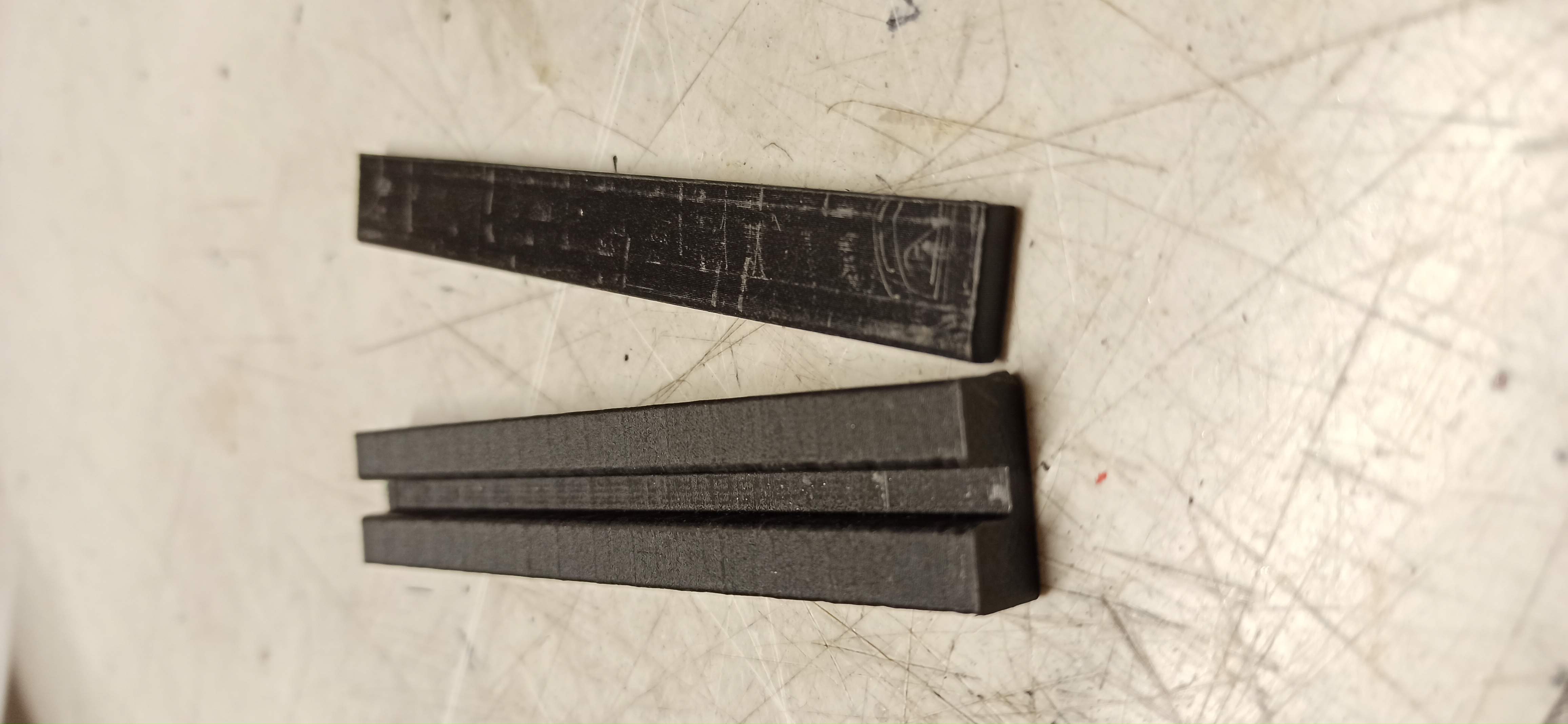

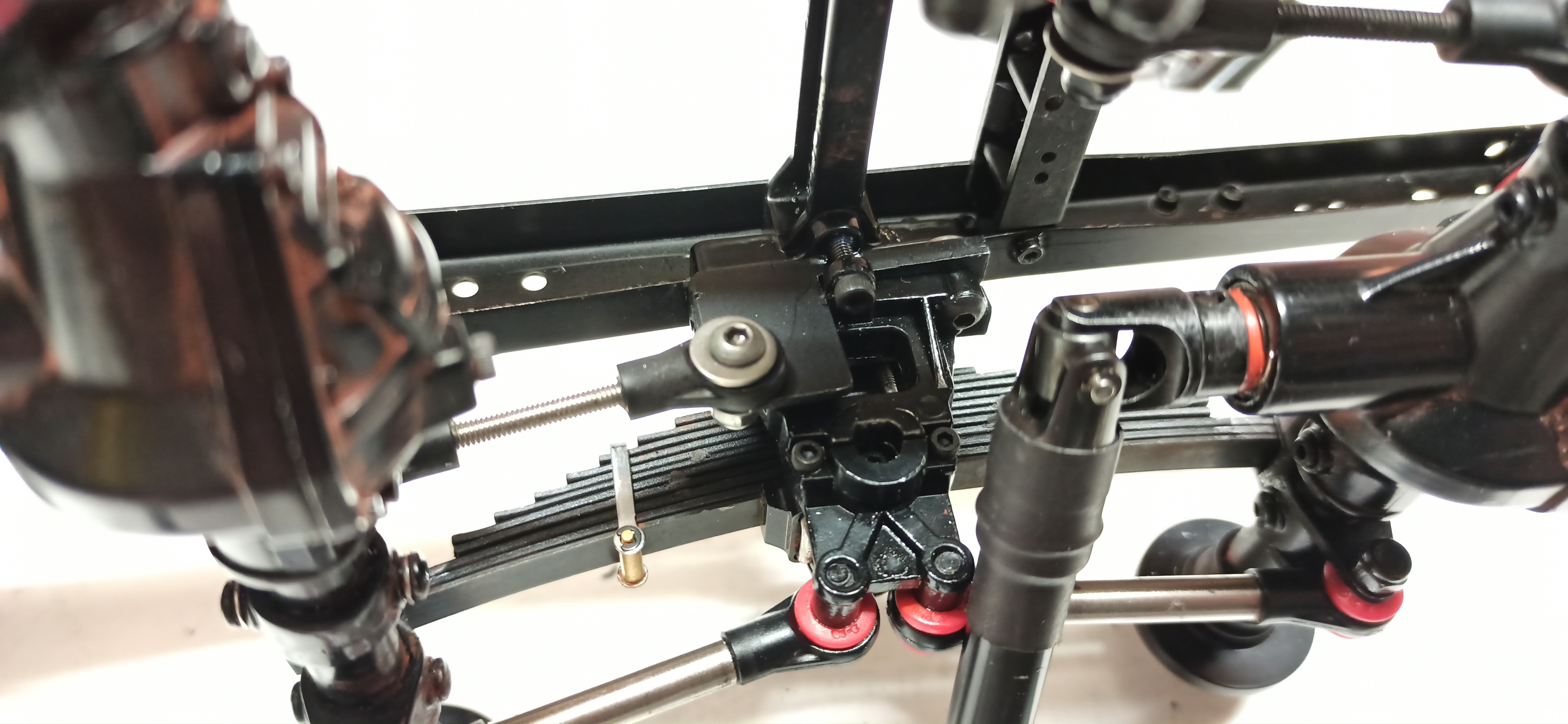

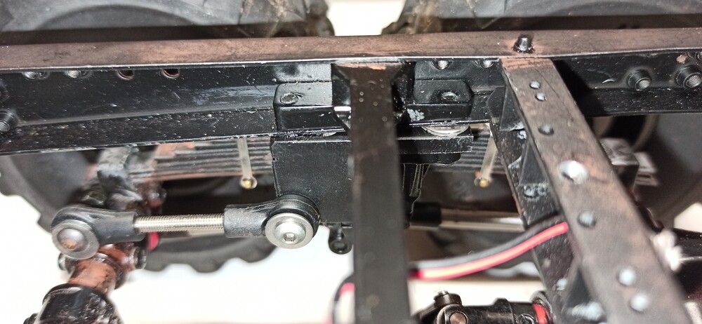

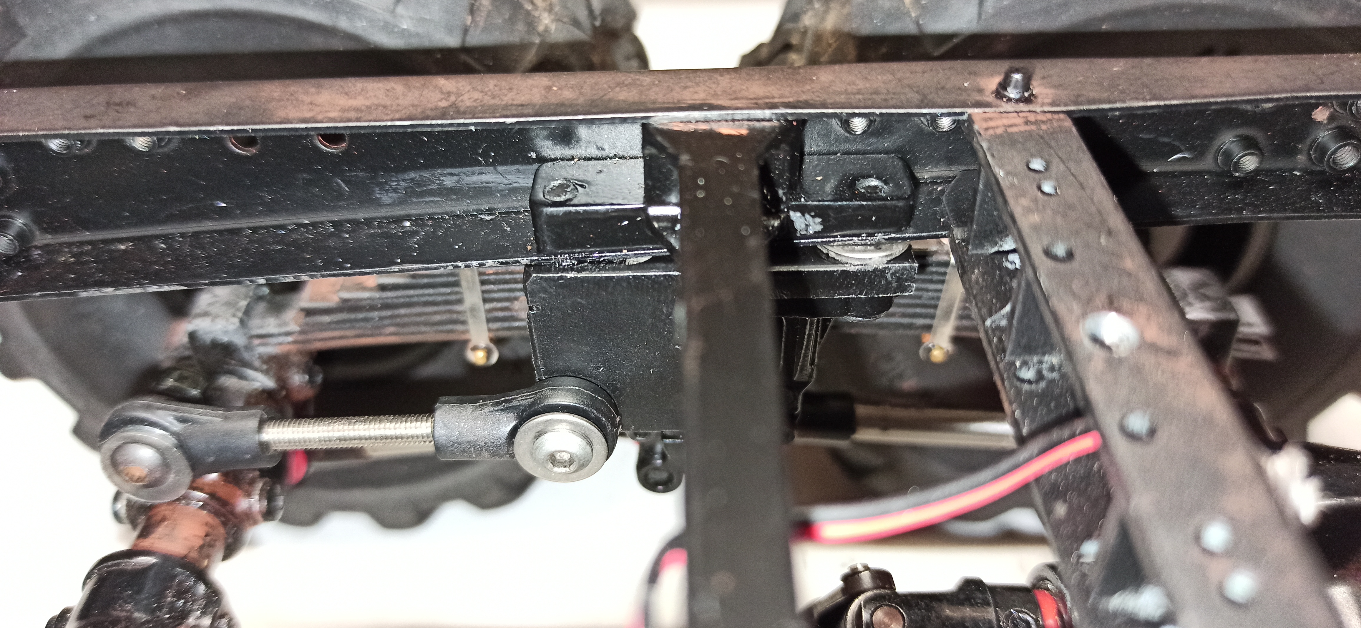

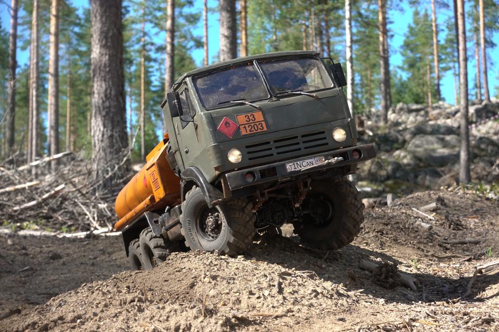

Muutamalla millillä menin ja korotin alustaa. Oli esikuvaansa nähden vähän matalan puoleinen.
Edestä nostin laittamalla 4mm paksun alumiinipalikan pakan ja akselin väliin. Vakio U-pulteissa riitti mitta kun jätin lehtipakan päältä tuon tuen pois.

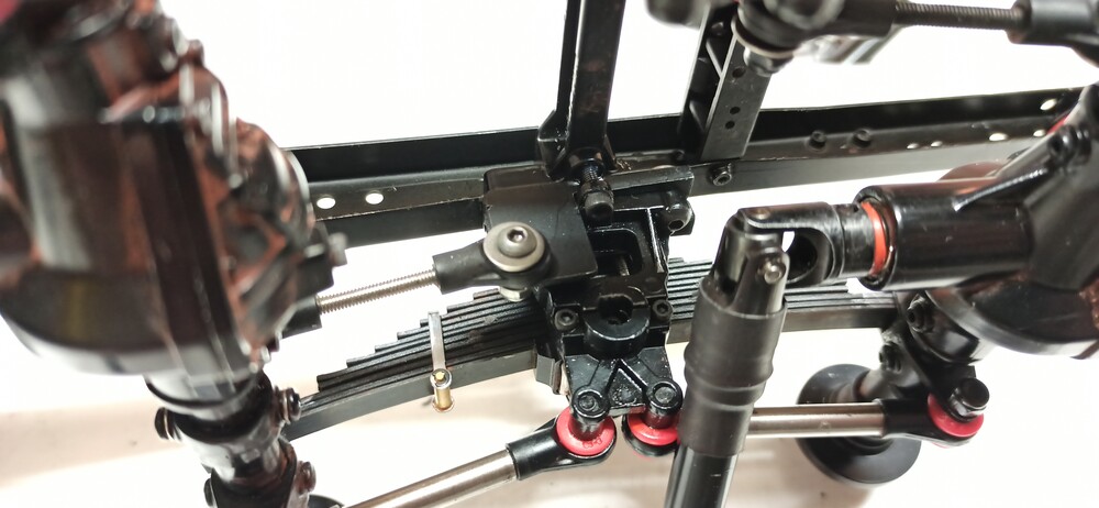

Takana vähän samaan tapaan. Laitoin palikkaa koko akseliston ja rungon väliin. Viilailin tommosen alumiini palikan johon sain samalla ylälinkin kiinni korotuksen takia. Ei ois enään vakio paikalla oikein toiminu.
Kardaanit takana vaihtu axialin klassikko wb kardaaneihin. Kiitos Jeepster. Ajaessa ihmettelin kun väliin jäi rasituksessa akseli ilmaan, kunnes laski kaasusta. Ilman rasitusta vakio kardaanit liuku hyvi mut vähänkin kierti niin puri kiinni, eikä liukunu mihinkään. Vaihdoin wb tilalle, nyt keinuu pehmeästi taka akselit.

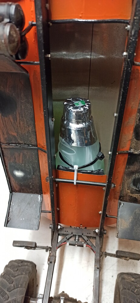

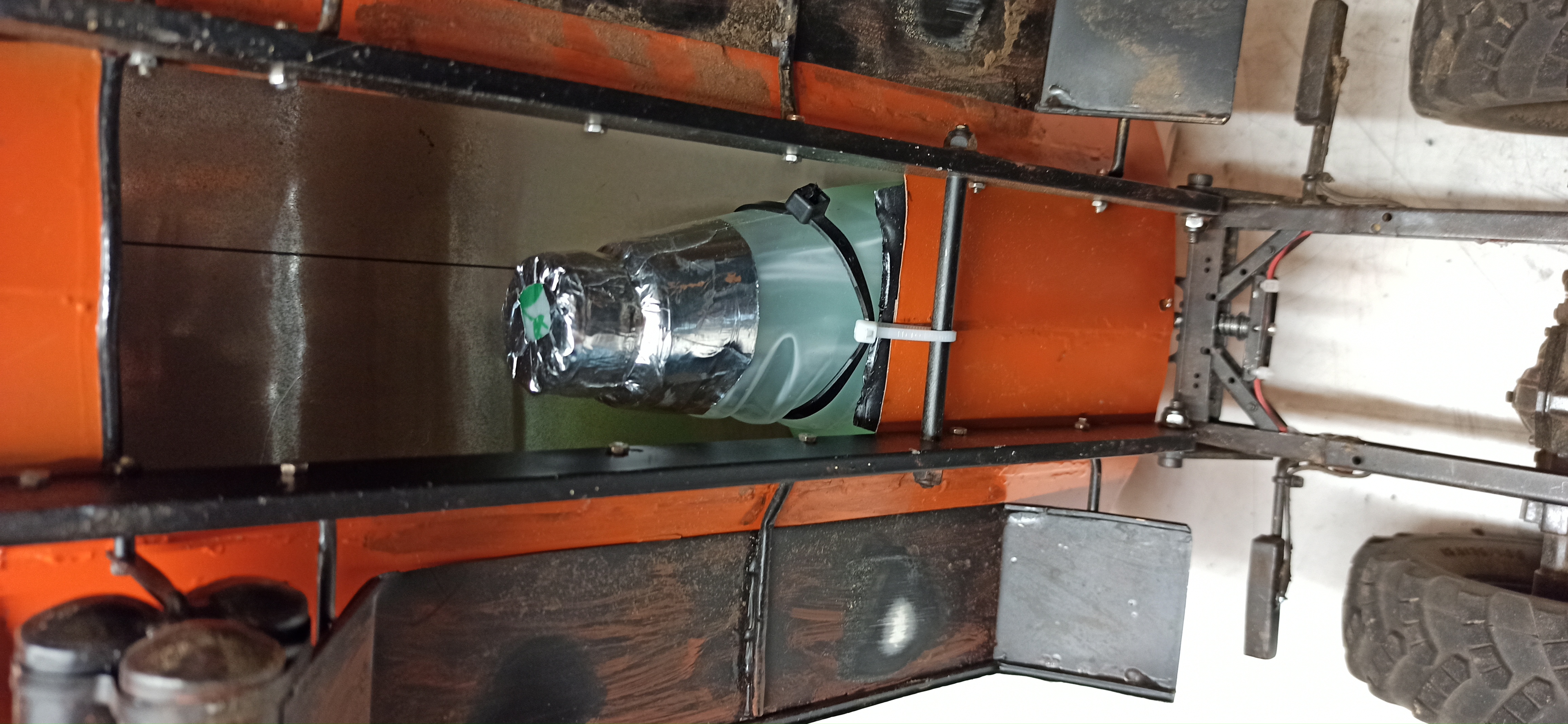

Aikasemmin meinasin jotta tuo säiliö painais tarpeeks. Kyllä se sit loppujen lopuks sitä painoo vähä kaipas. Monenmoista pulloa ja viritystä tuli kokeiltua. Aina vaan rupes vuotamaan jostain. Viimein päädyin 6dl suihkepulloon. Sopivan muotonen jotta mahtuu täytettynä paikoilleen. Ja tuo puoli litraa toi juurikin sopivasti painoa. Vähän pääsee hölskymäänkin. Täytin vielä jäähdytysnesteellä, voi ajaa talvellakin ;)
Vähän vajaa 6kg on nyt ajopaino 3700 3s akulla.
Nyt on kerrassaan mainio peli ajella. Riittää joku hiekkainen enskapolku viihdyttään :)
Juurikin sopivasti painoa :D

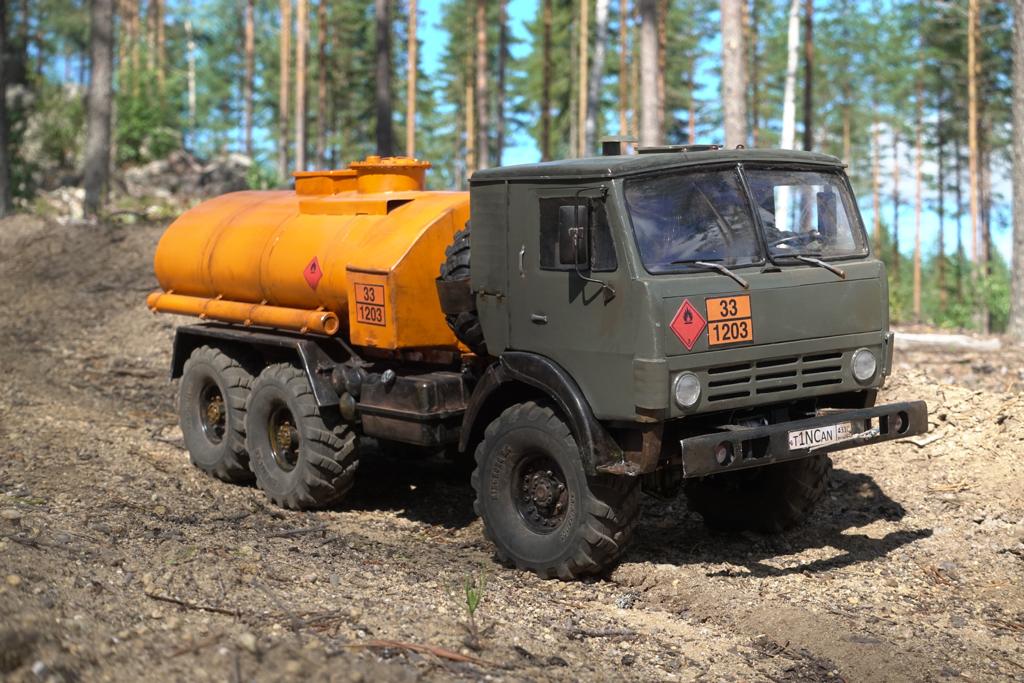

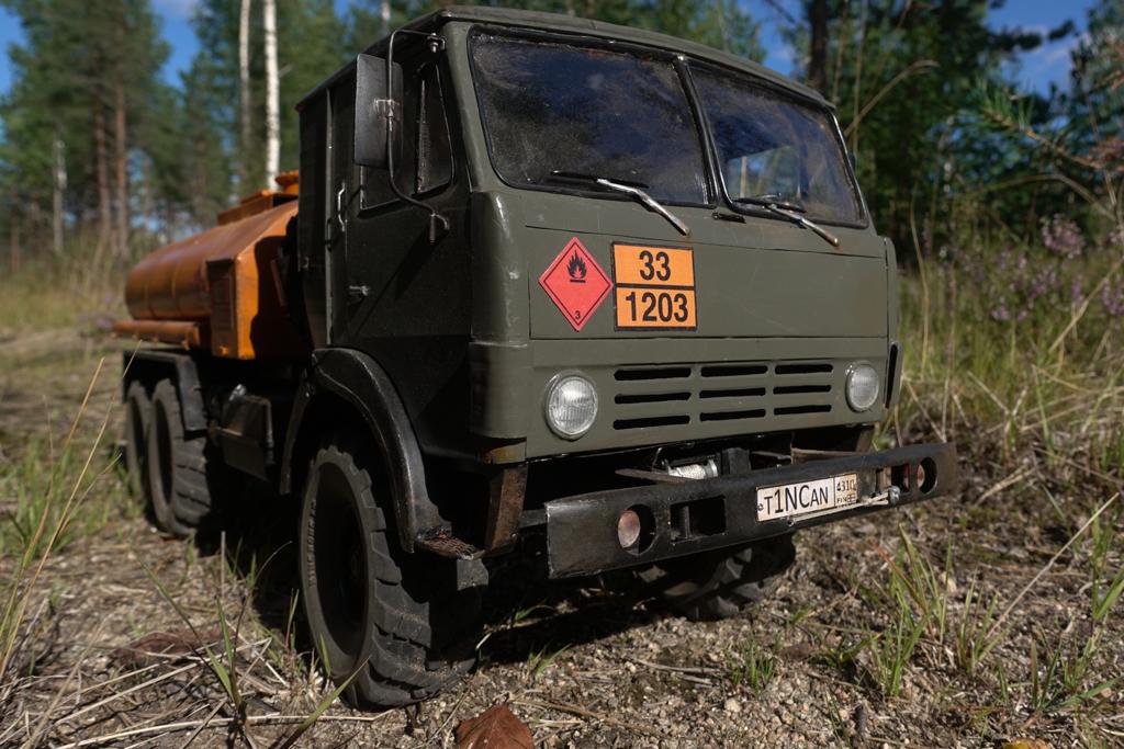

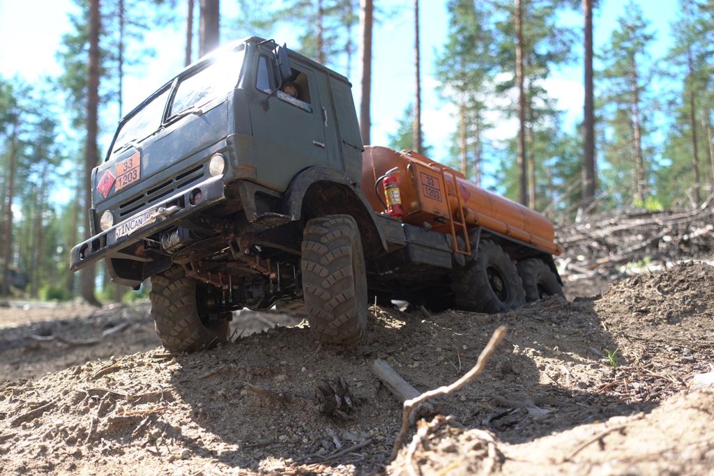

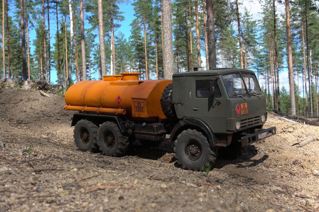

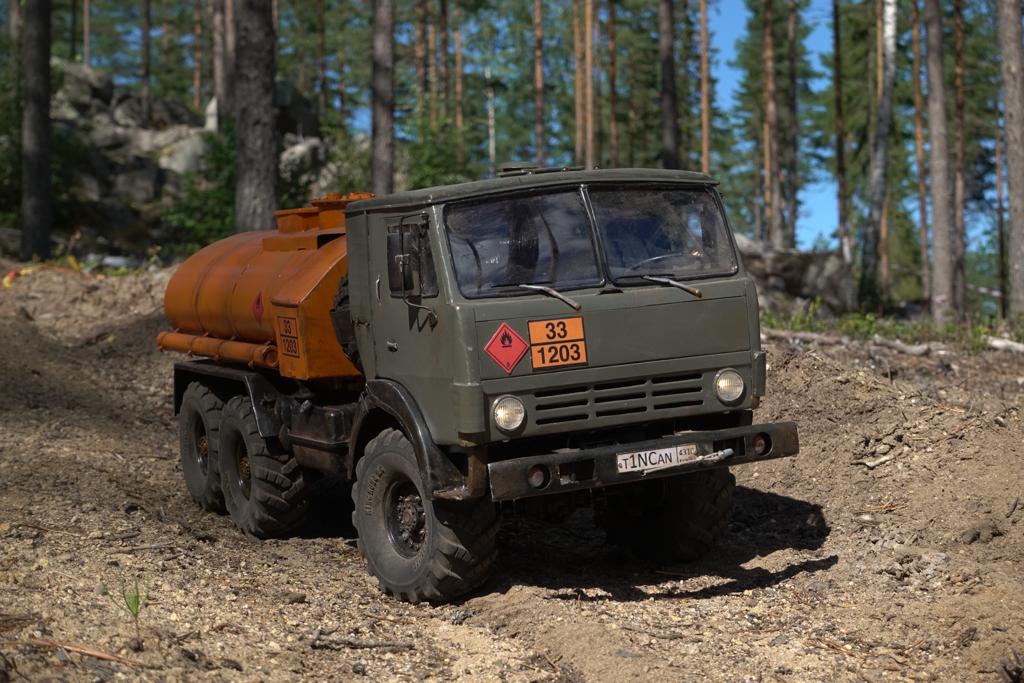

Ja vielä muutama kuva. Muutaman kerran olen jaksanut käydä tällä köröttelemässä. Ja piselläkin olis nyt video materiaalit kuvattuna. Jot videoo on tulossa. Kuvat on Pisen ottamia. Komeita on, kiitokset!
Re: Kamaz 4310 1:12 (CA30)
On se kerrassaan upeasti rakennettu kori! Oli mahtavaa ajella näillä hienossa hiekassa, ja realistisesti keinua hiekkauralla.
Tässä Kama3 esittäytyy kunnolla videolla.

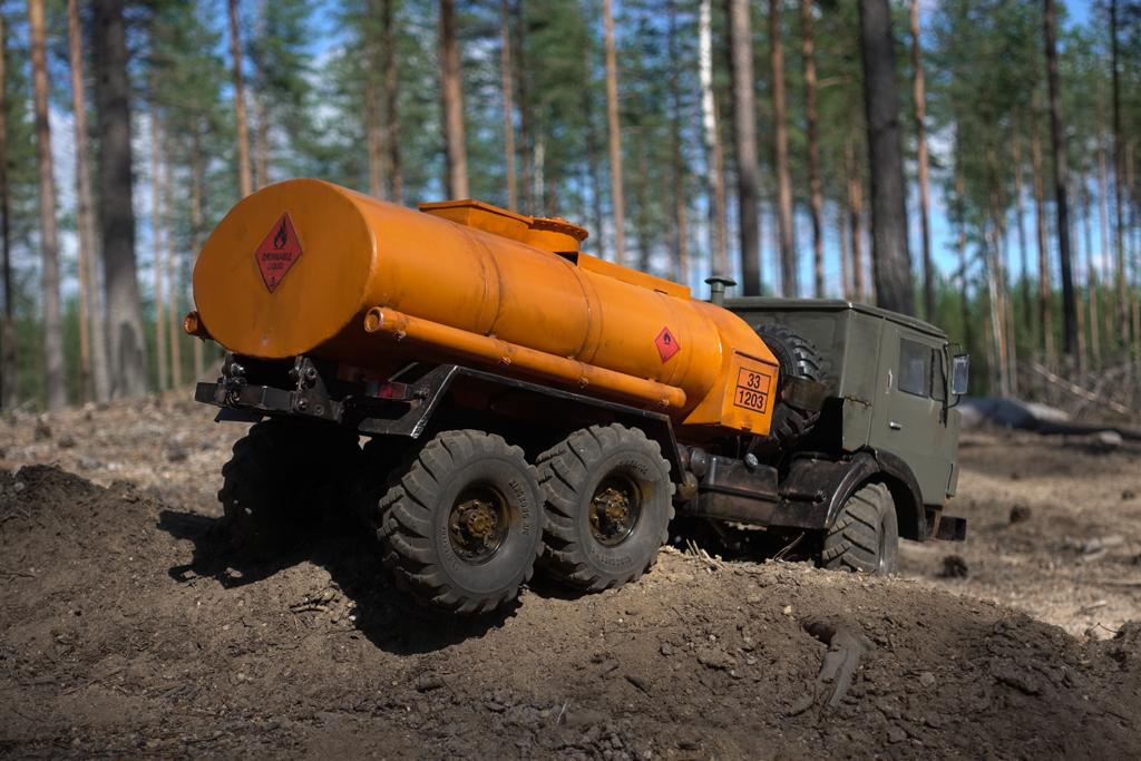

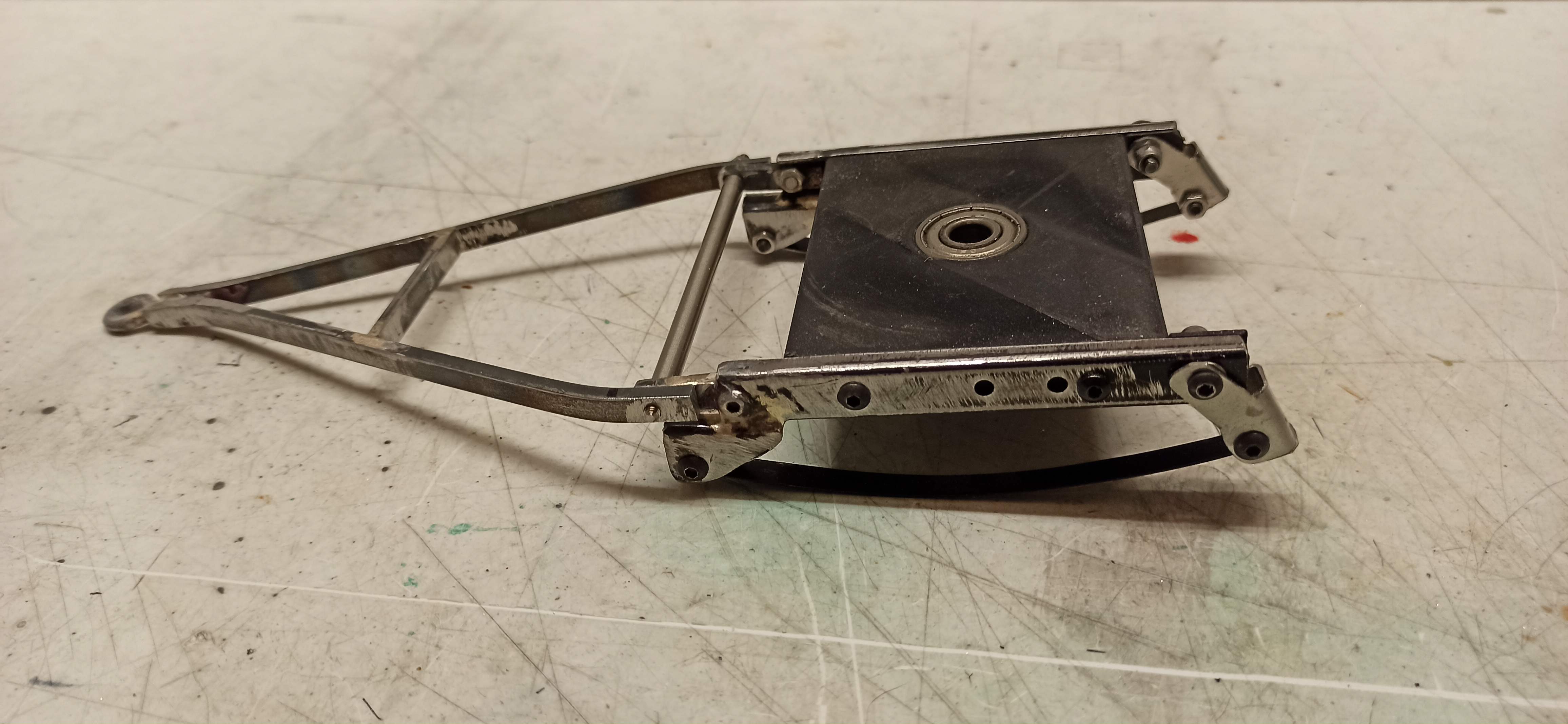

No niin, jatketaas tätäkin, kirjaimellisesti :)

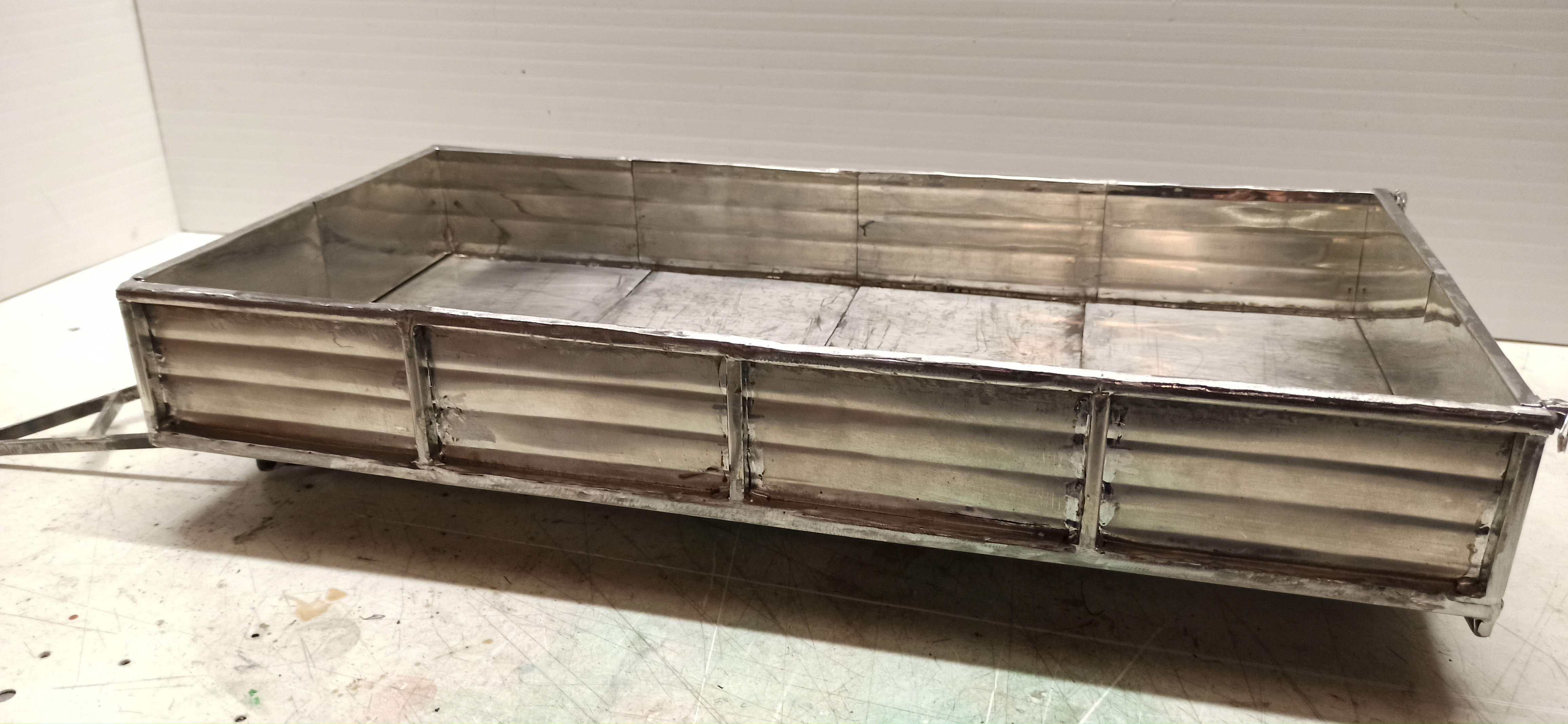

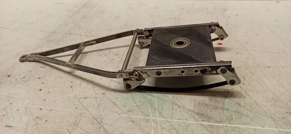

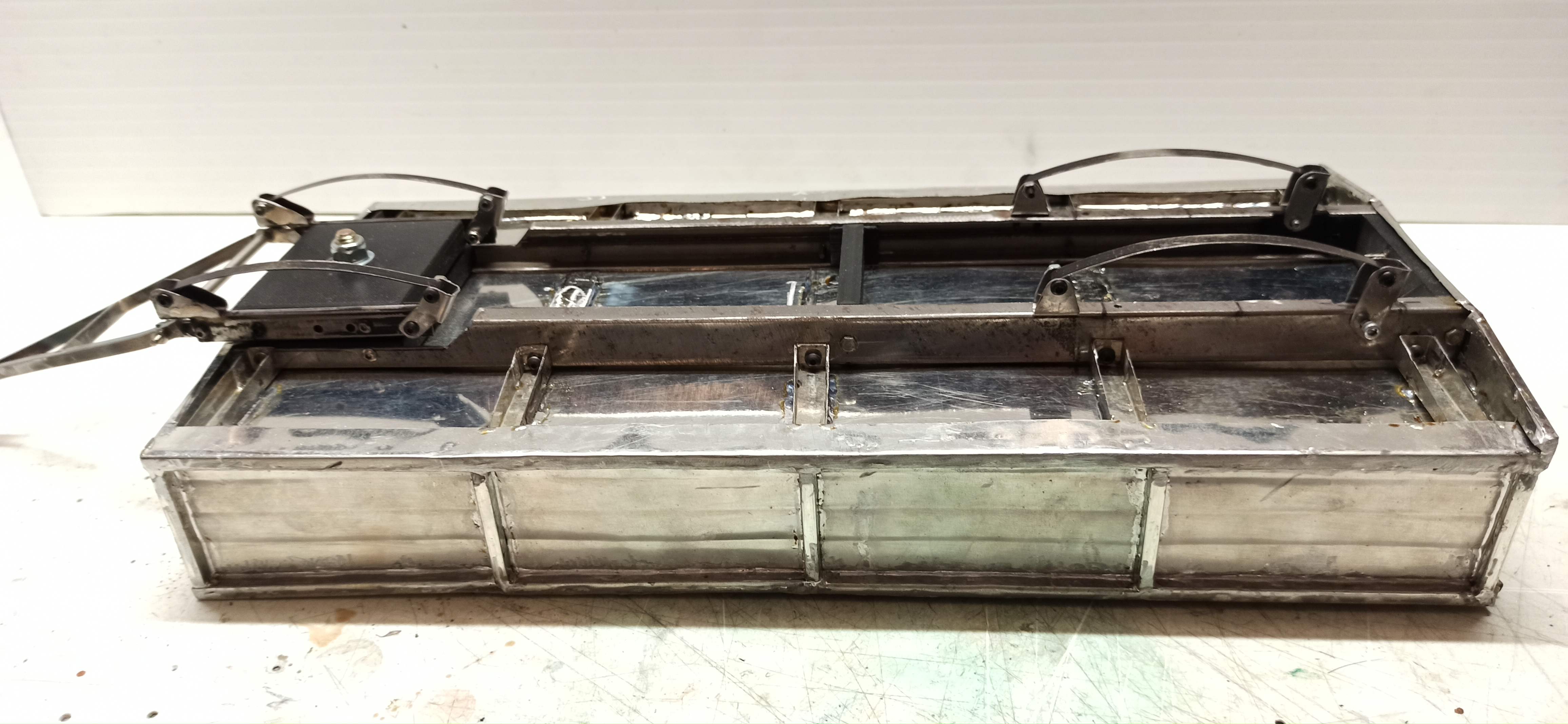

Sitä vasikkaa tässä nyt sain jonkun kipinän ruveta värkkäämään. Rungon tein 20x20mm 1.5mm seinämällä olevasta huonekaluteräsputkesta. Rälläkällä halki. Kutsutaanko tuota ny vetopöydäks minä tiedä mut sen tein axialin rungon jämistä.
Jeepsteriltä sain hankittua 3d tulostimen. Nii in, minäkin nyt vihdoin ja viimein :) Onhan se kyl hirmu kätevä vekotin. Sitäpä tässä on nyt aikalailla käytelty viimeaikoina. Tai lähinnä opetellu mallintaan. Sujuu jo jotenkin.

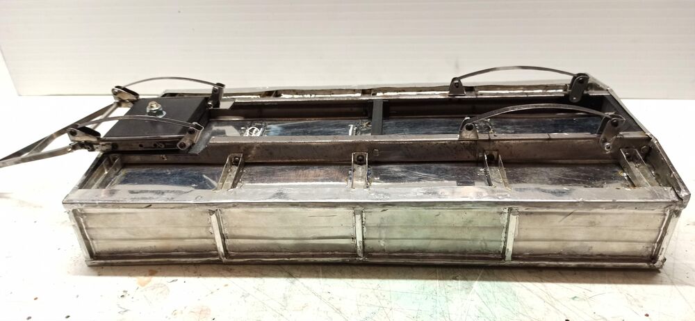

Vähä tukia ja vetopöydän oon tulostamalla. Järee laakeri välissä ni pitäs kääntyillä hyvin
Lehdet on siitä pakkaus teräsnauhasta, mitä hittoa se ny oli? Yksi lehti raudasta ja loput tulostin. Lopullinen määrä selviää kun akselit tulevat. Ne onkin ainoa tilattu osa tähän. Silumiiniset ebaysta. Oishan noiki voinu printata, mut kun ei maksanu kuin 10e kpl ni olkoon. Kunhan nyt tulis

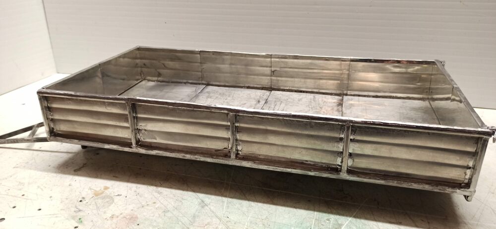

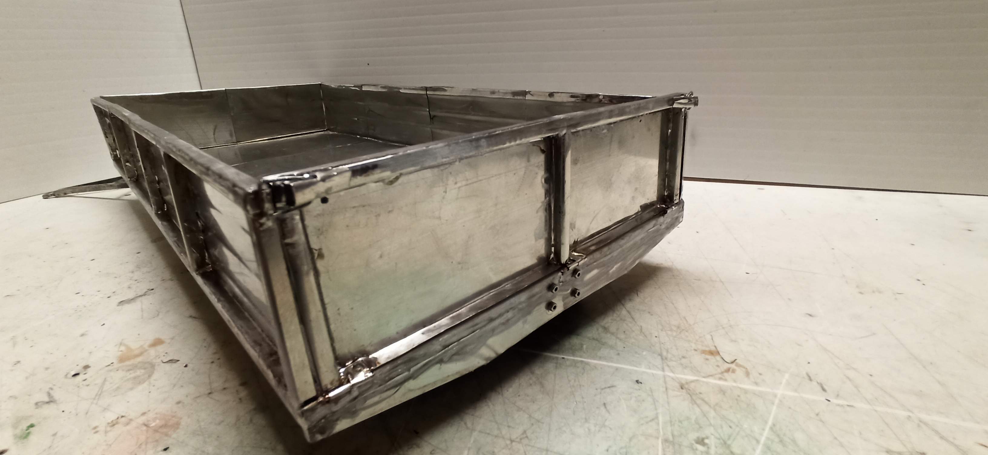

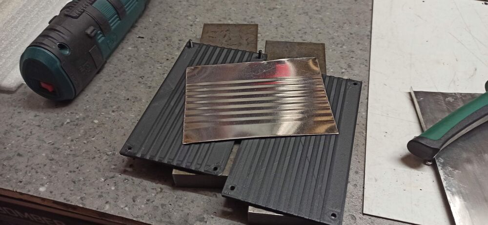

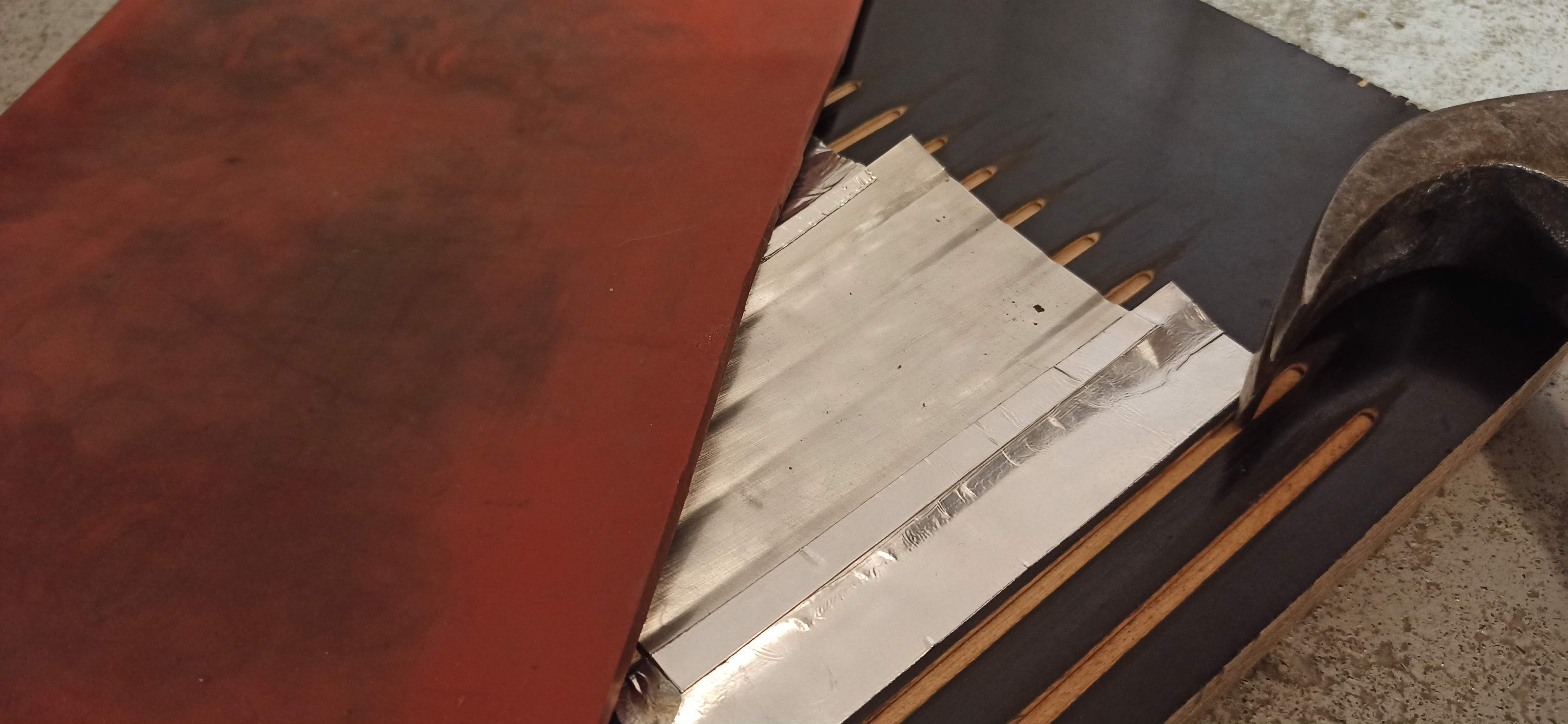

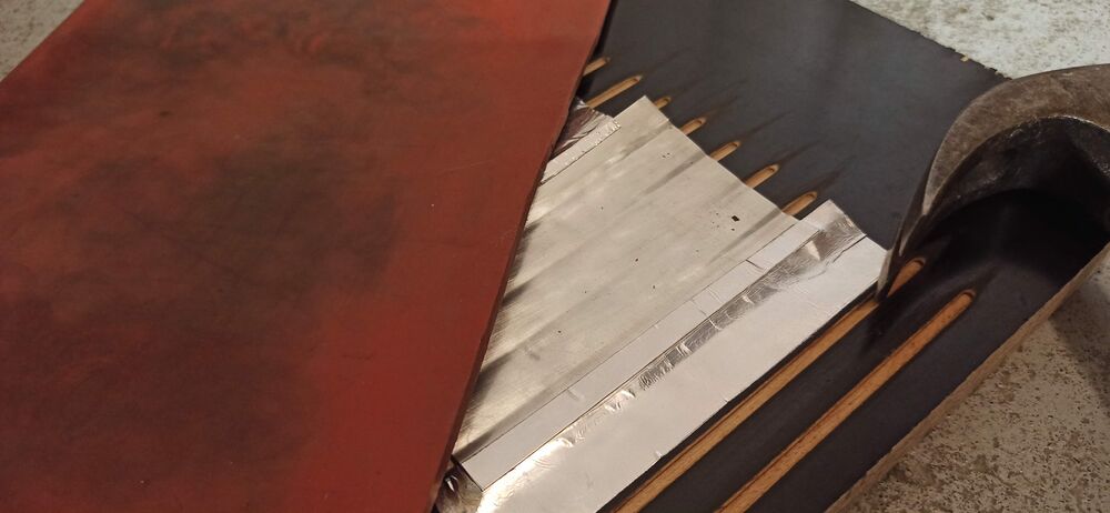

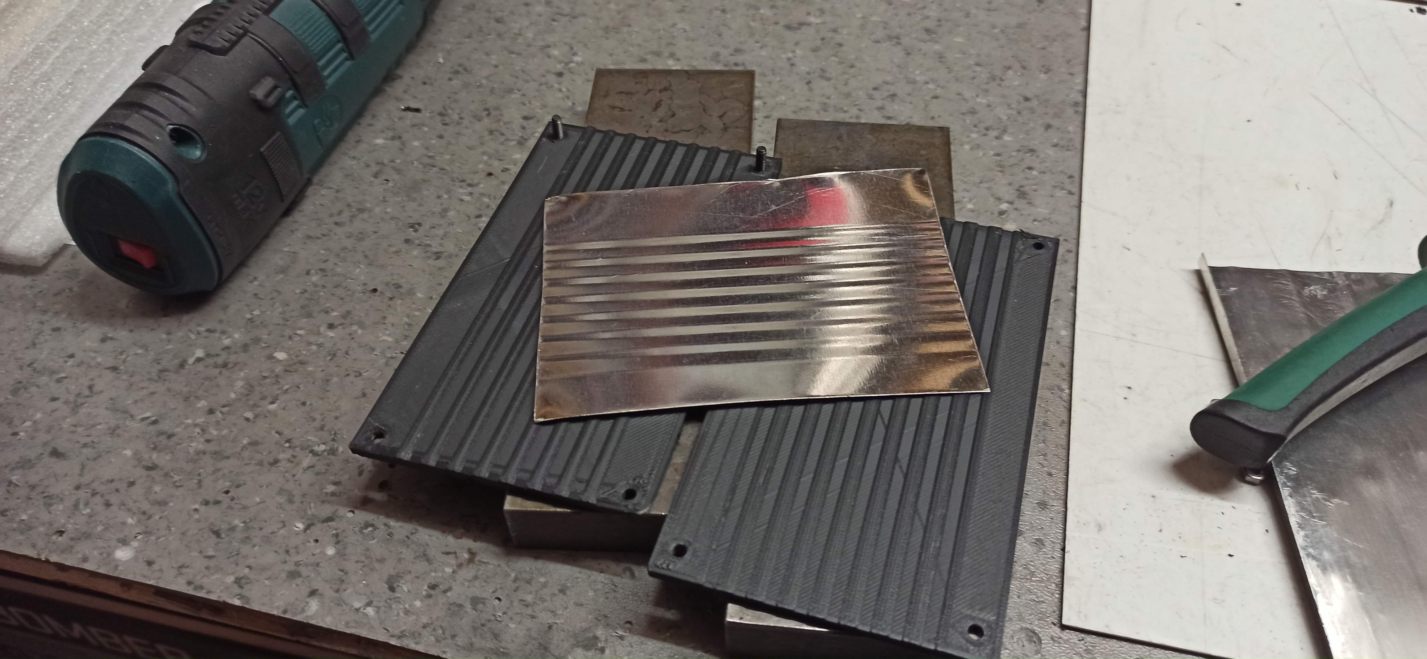

Kaikki loput onkin sit tinapellistä. Lavan laitoihin naputtelin vähä profiilia. Koitin eka tulostamalla tehä muotin ja viilapenkissä ois sit prässänny. Yhden sain jotenkin tehtyä sit antautu viilapenkki, prkl. Kyl tuo prässin vaatii, muuten ois toiminu

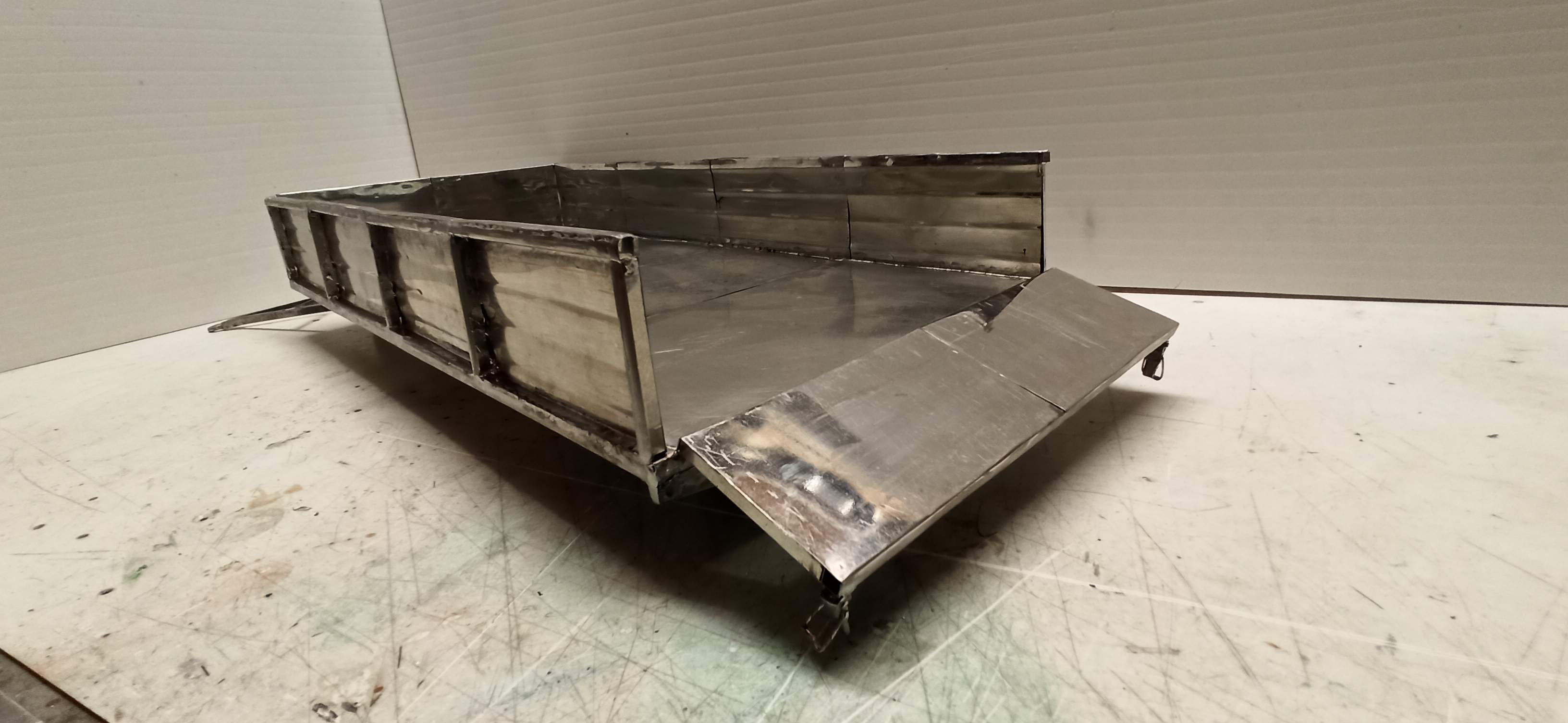

Naputin sit perinteisellä vanerimuotilla ja kumia väliin vasaralla
5x5mm tinapeltiprofiilia laitoihin. Sitä saikin kätevästi tulostetulla muotilla. Tuli hyvin viilapenkissä
Perälautakin avautuu. ja salvat toimii jotenkuten. Sorminäppäryys jo mulla ainakin koetuksella :)
Tältäpä tämä nyt. Niitä akseleita odottelen. Puiset lisälaidat vielä tulossa. Ja kaikkee muuta pientä puuttuu
