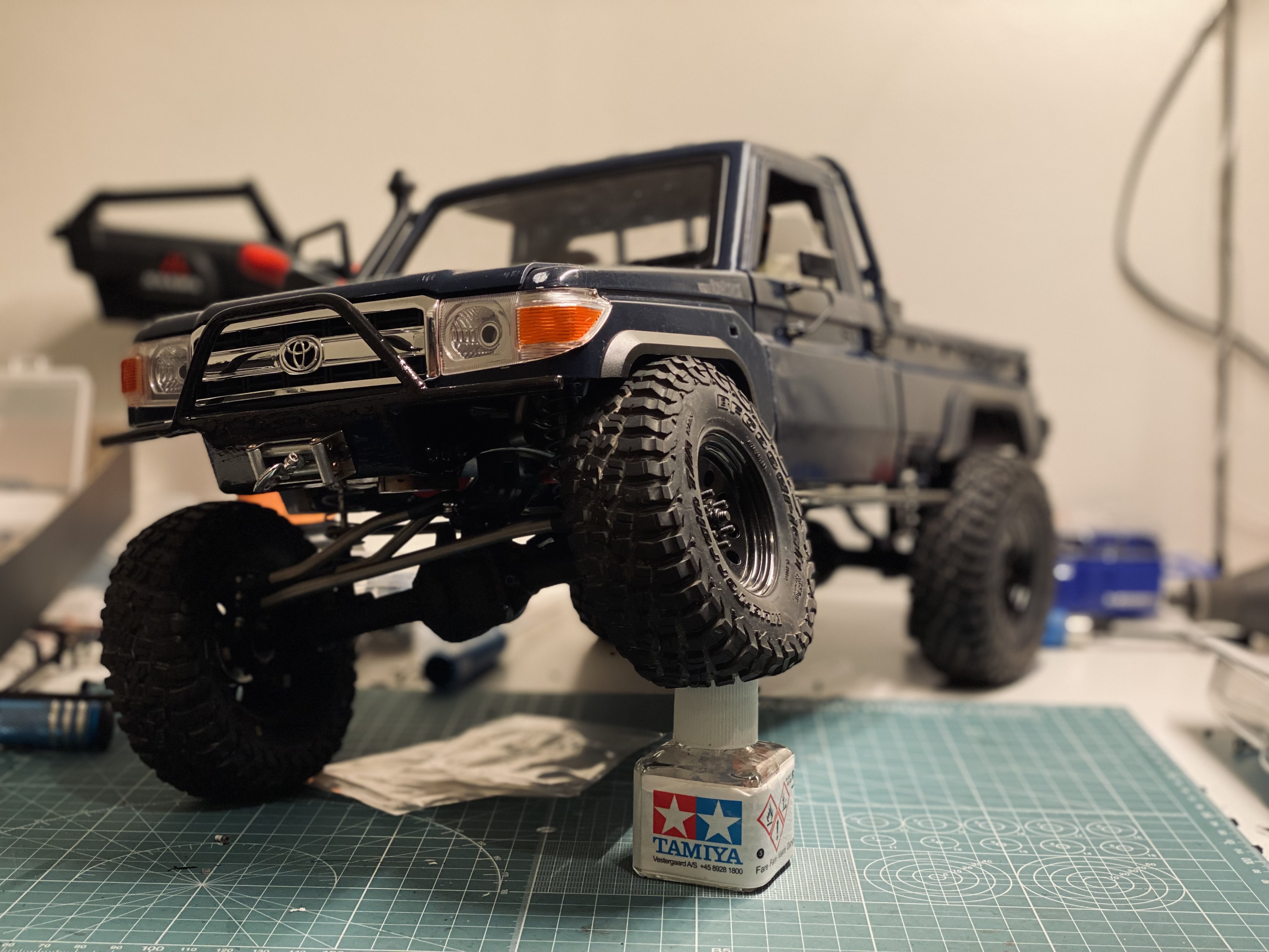

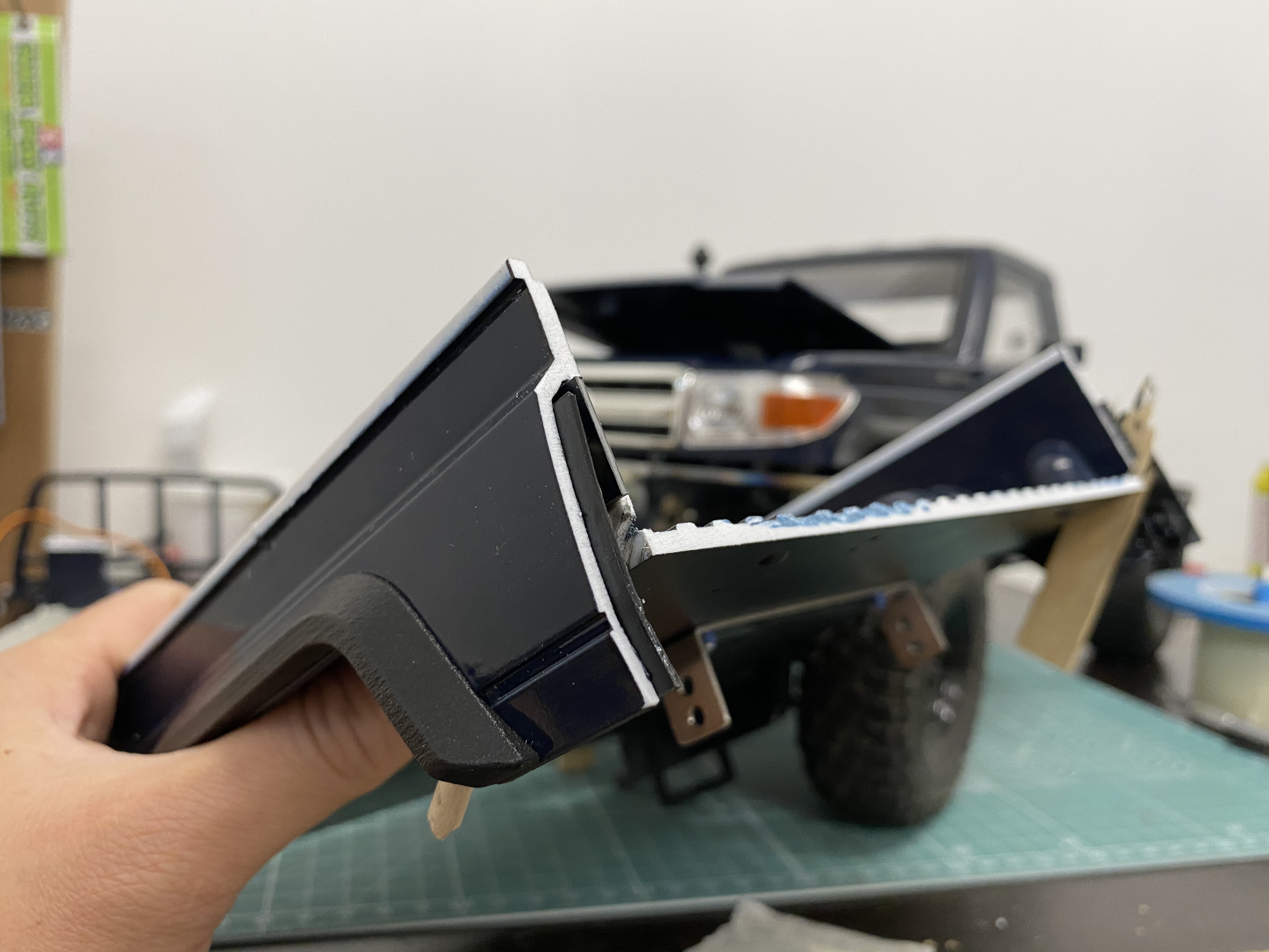

Alotetaan nyt tästäkin projektista kirjottelee.
Tuli Matti V:ltä ostettuu Penan vanha killerbody land cruiser joka olikin jo aika valmis koppa maaleineen päivineen, mutta eihän sitä toisen tuotoksella voi ite kisailla ni tästä alkaakin sit cruiserin uus elämä 🤪

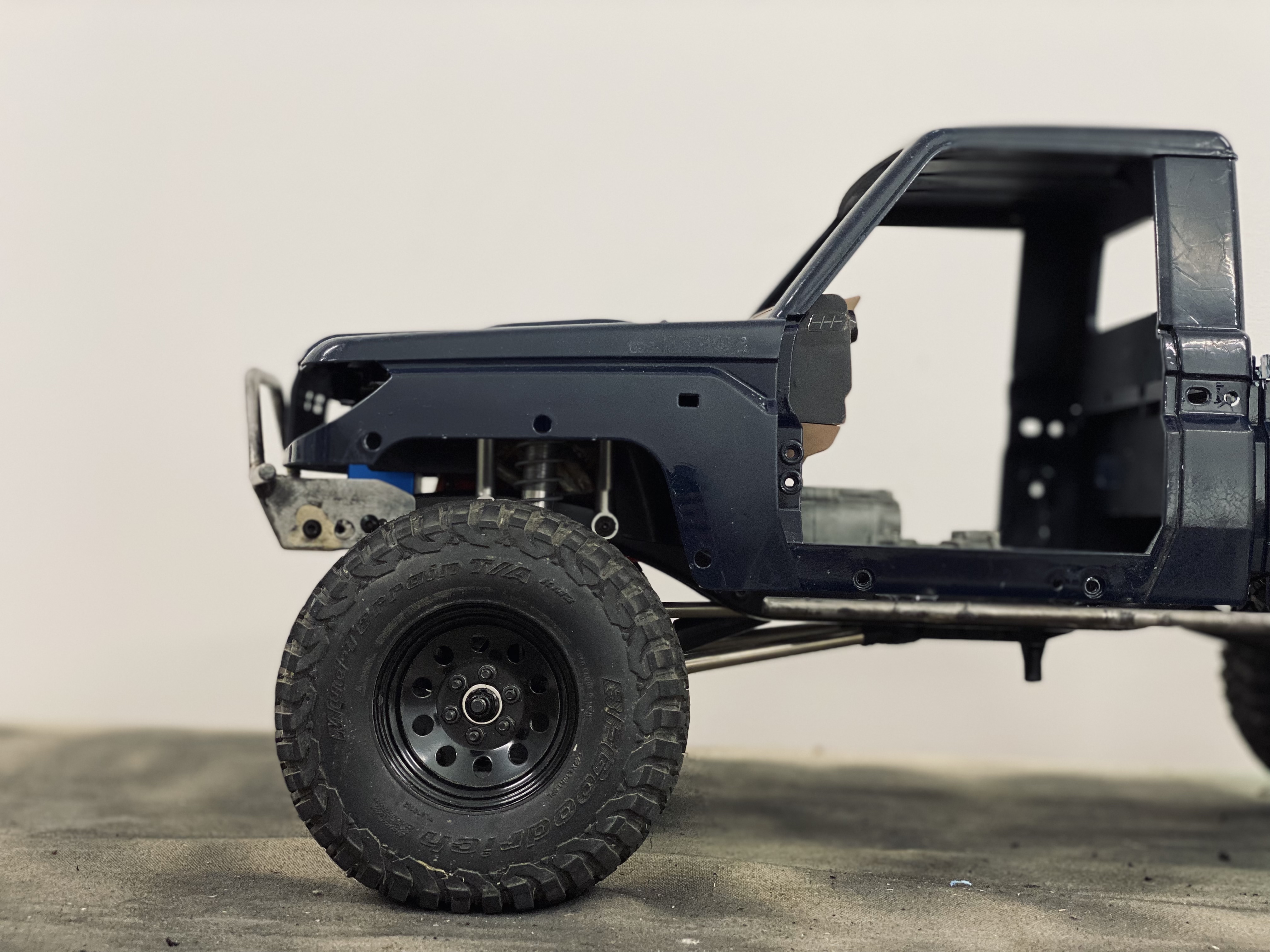

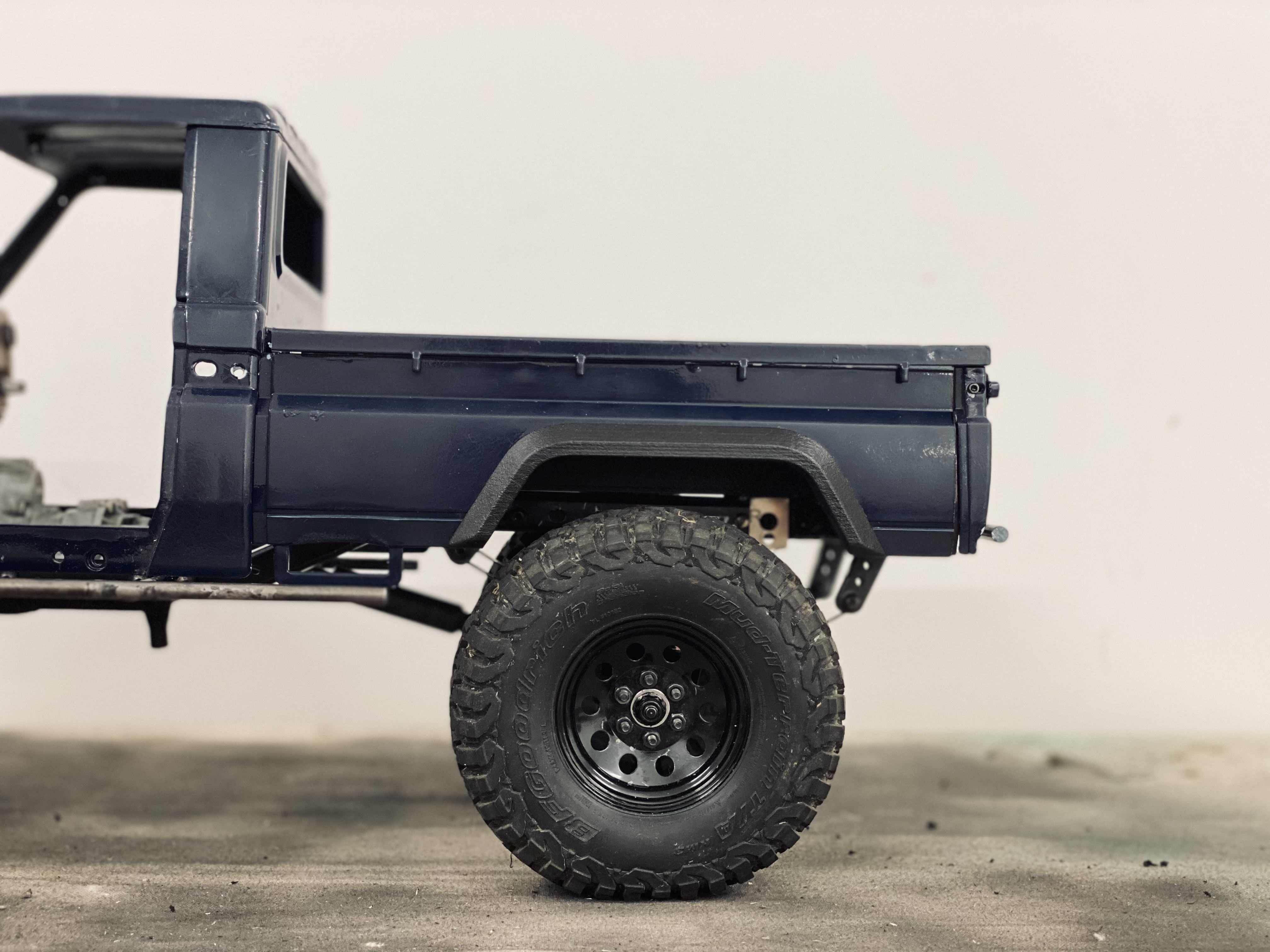

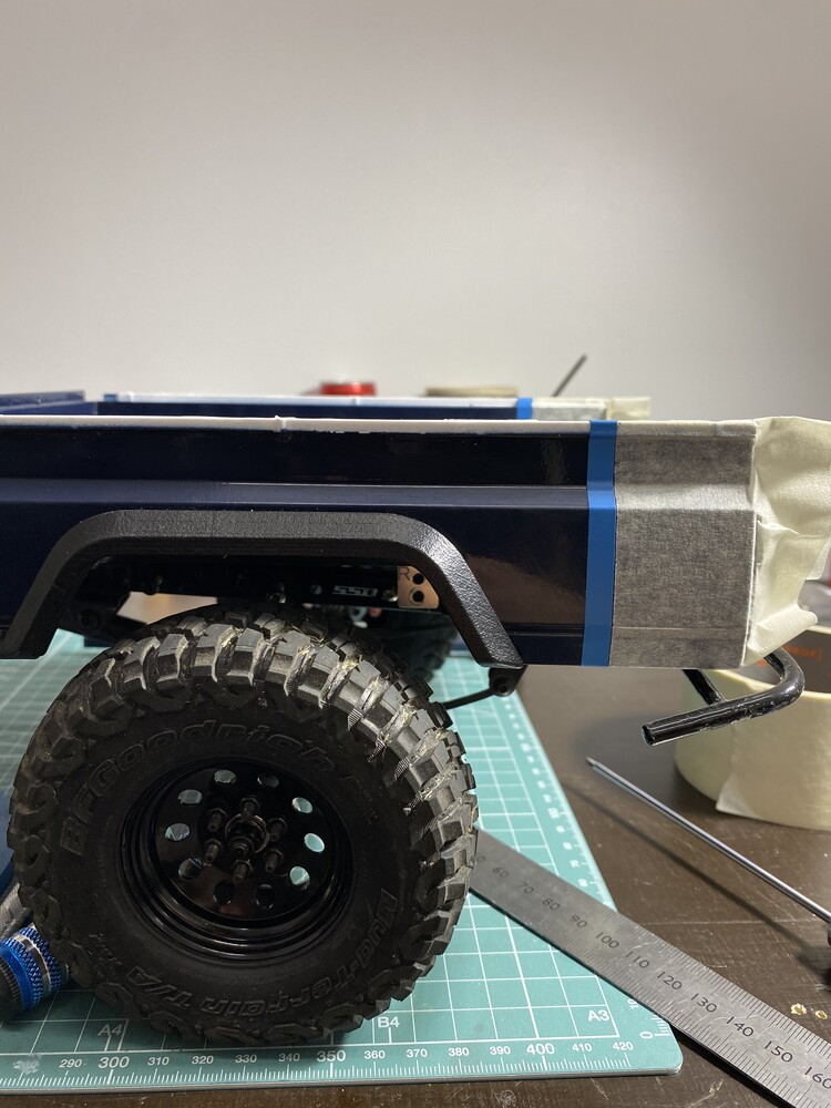

Peräylitystähän näissä on reippaasti, joten perästä lähti heti 3cm pois jotta ei ole joka paikassa pylly maassa. Vielä ei ole loppuun asti perän lyhennystä tehty, mutta alkuun se piti äkkiä laittaa ennenku alkaa pelottaa 😆
Runkona tulee olemaan comanchessa ollut ssd trail king, koska comanche oli kauheen yläpainoinen.

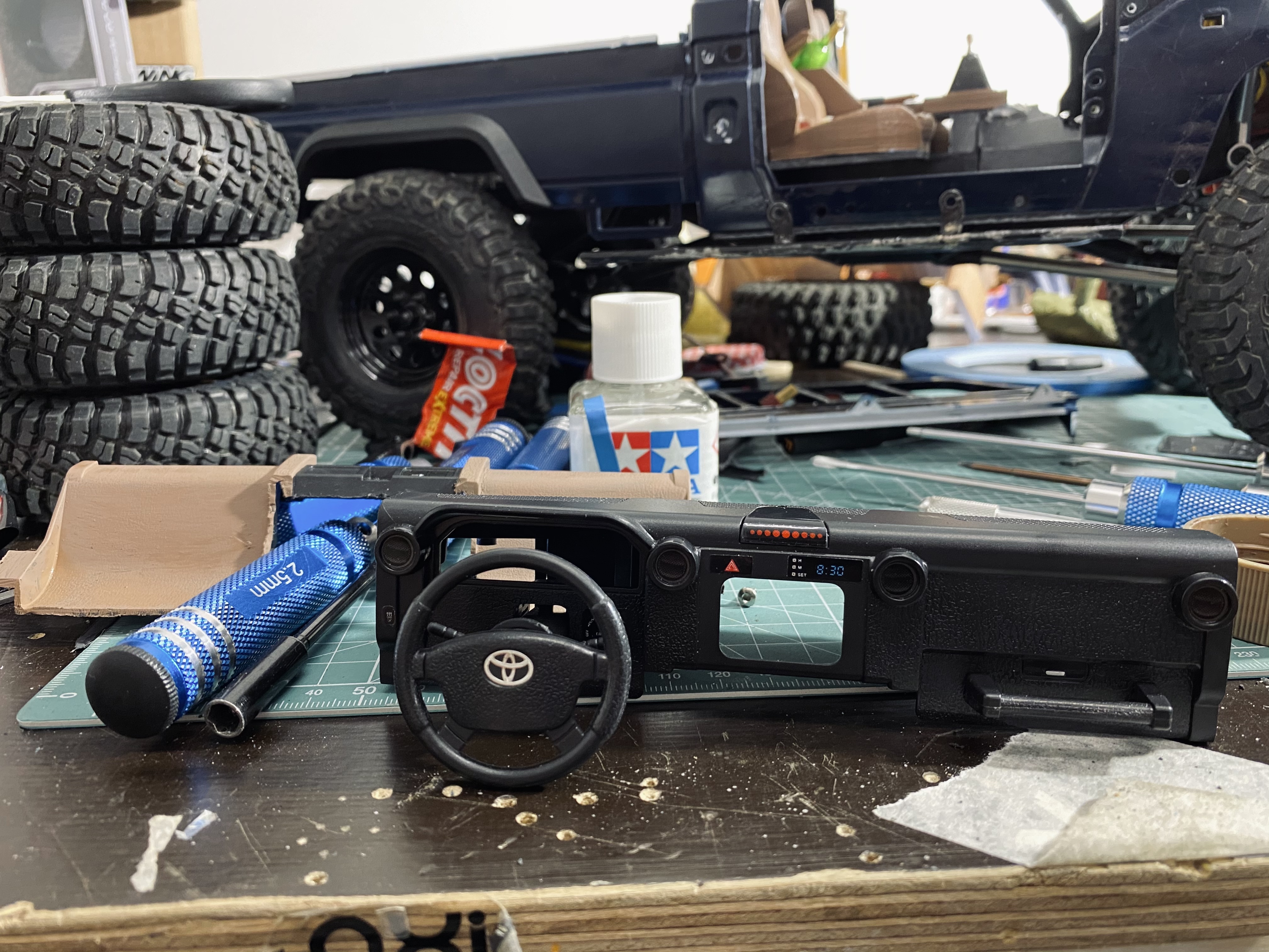

Jotta saa ssd:n 3d moottorin kivasti konehuoneeseen, niin kori piti ottaa snadisti irti rungosta, joten puskuri täytyy myös kikkailla hieman yläviistoon nousemaan.
Tässä nyt vähän hahmottelua.. katotaan mitä syntyy 👍

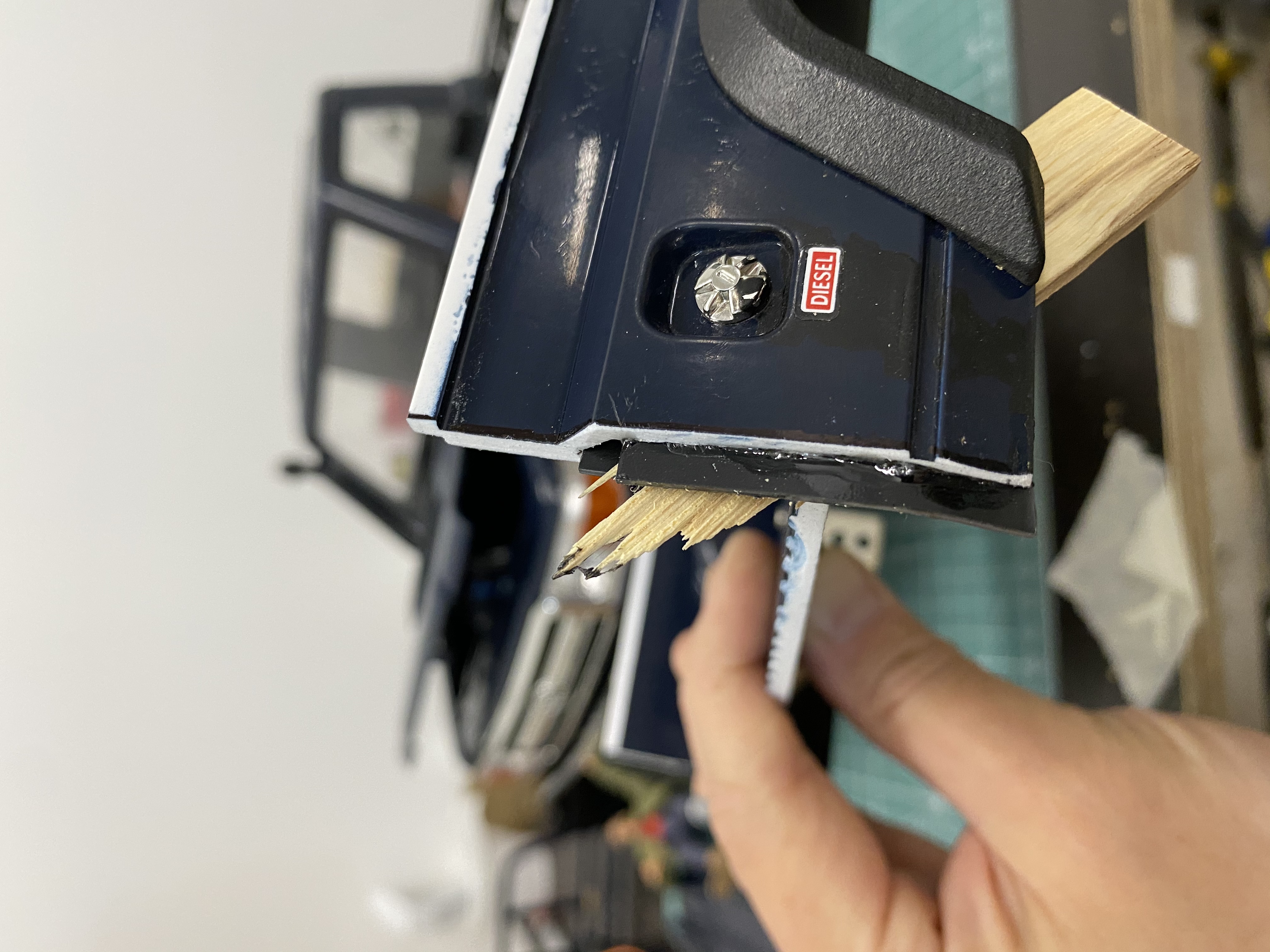

Vielä jatkoa alku harppaukseen...

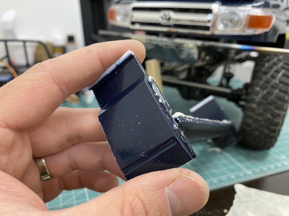

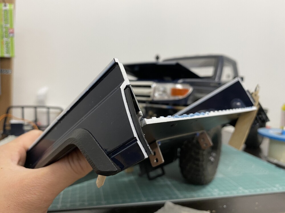

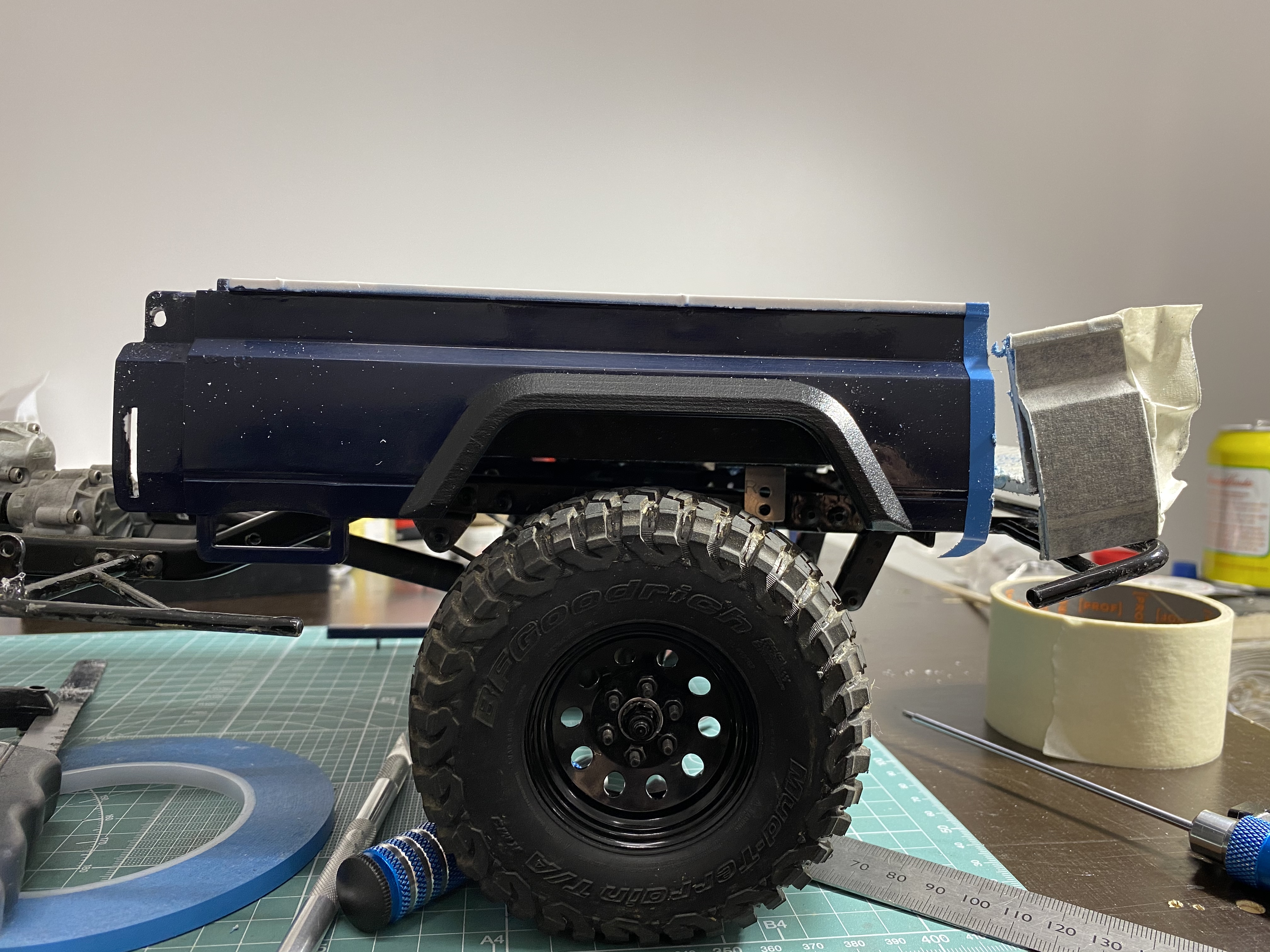

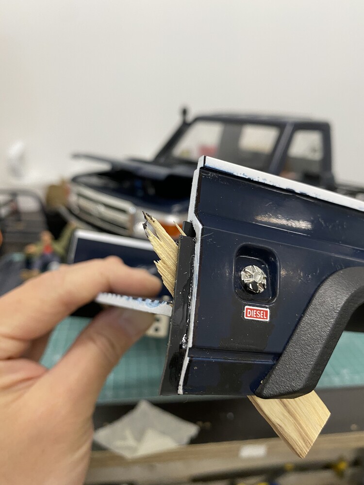

Perä projektissa koitan styreenillä kopioida alkuperäistä perää ni ei tarvii alkaa liimailee leikattua osaa paikalleen ja sais perän nurkkapalat kiinni.
Parkkerin pete mallailee puskuria 😁

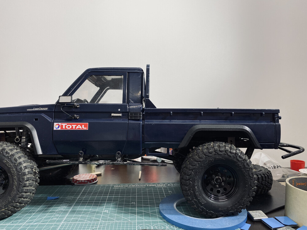

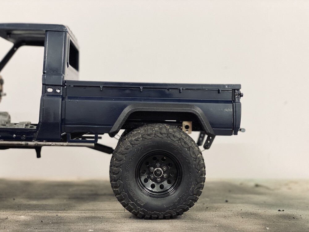

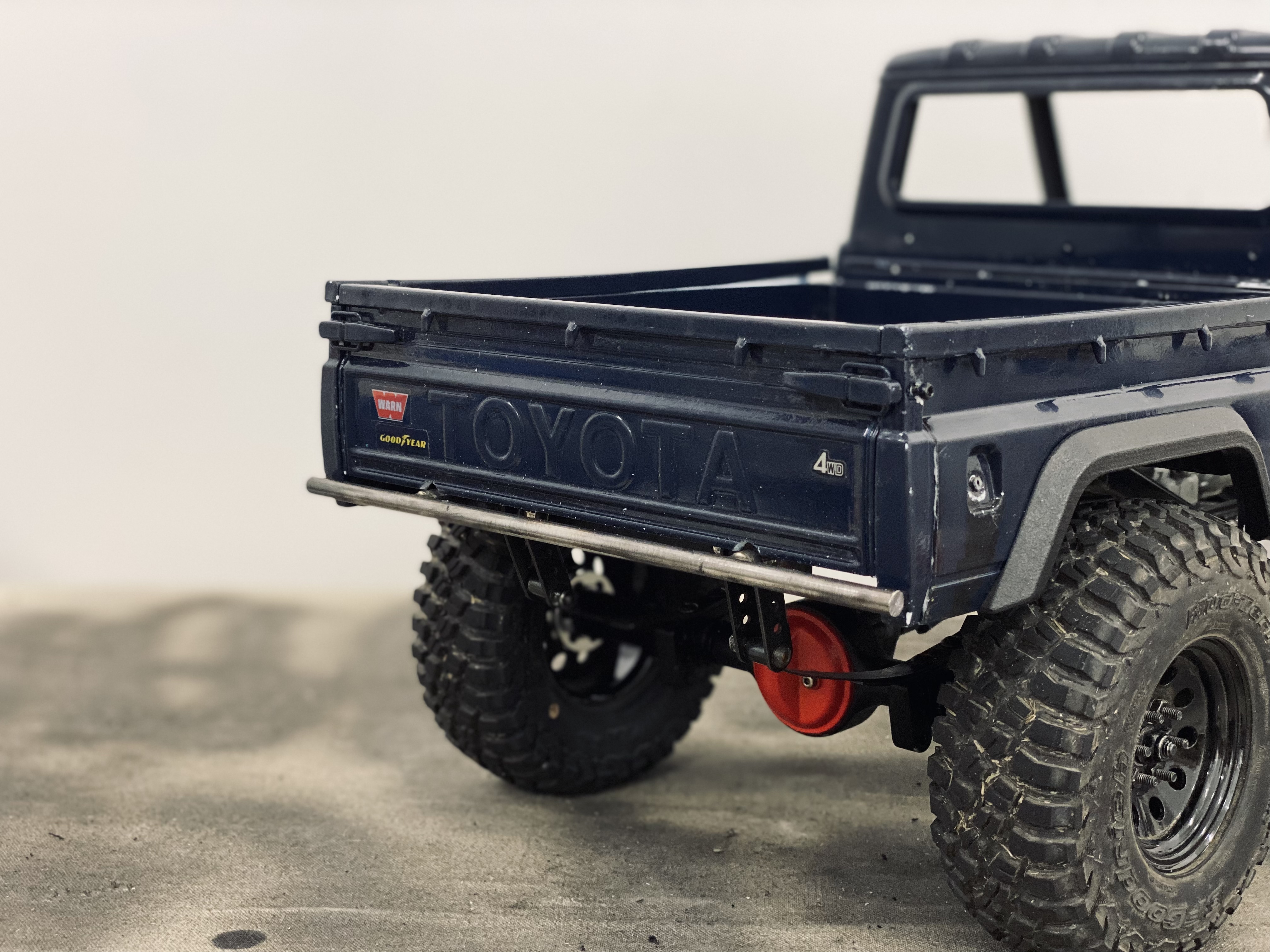

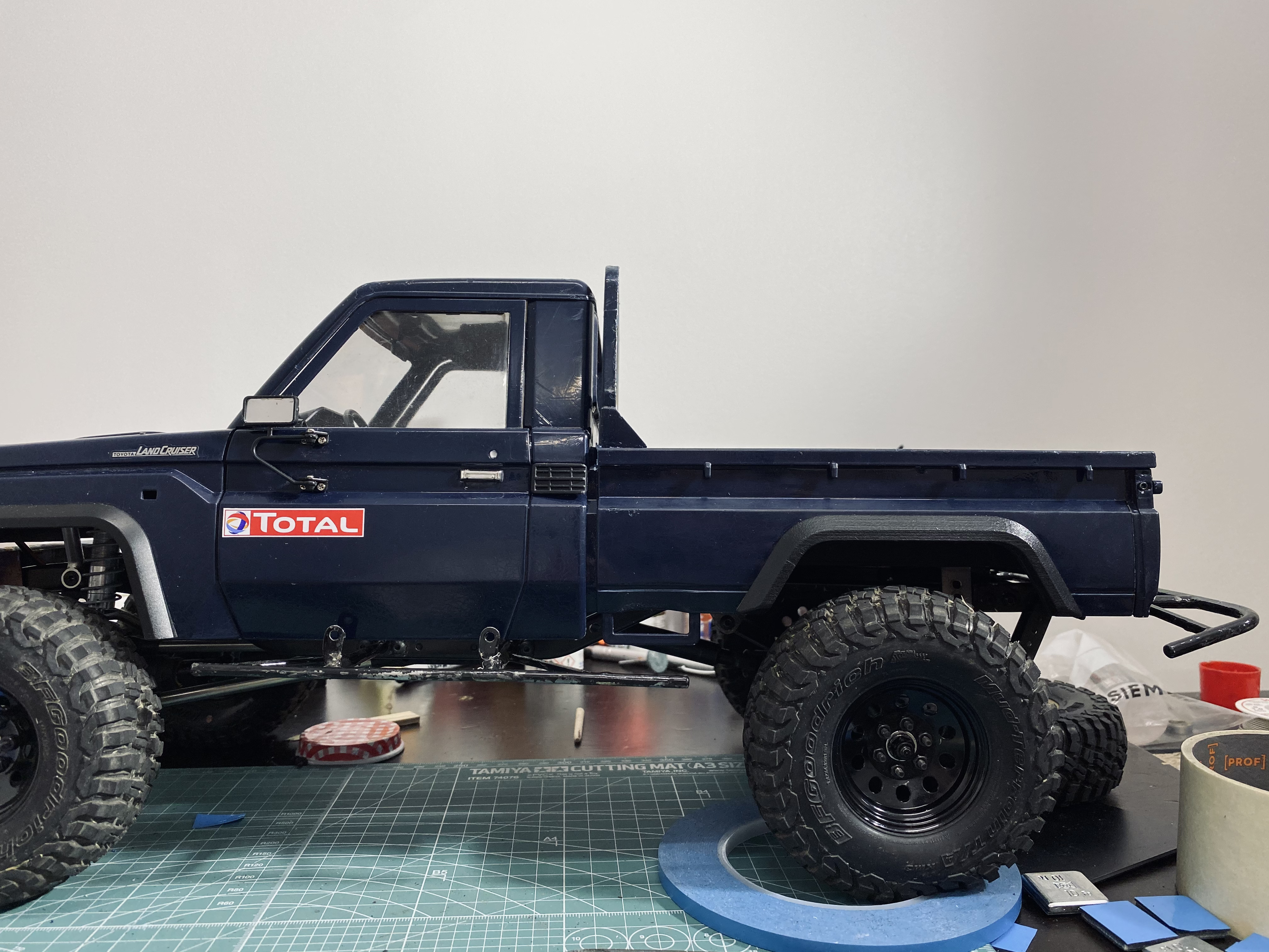

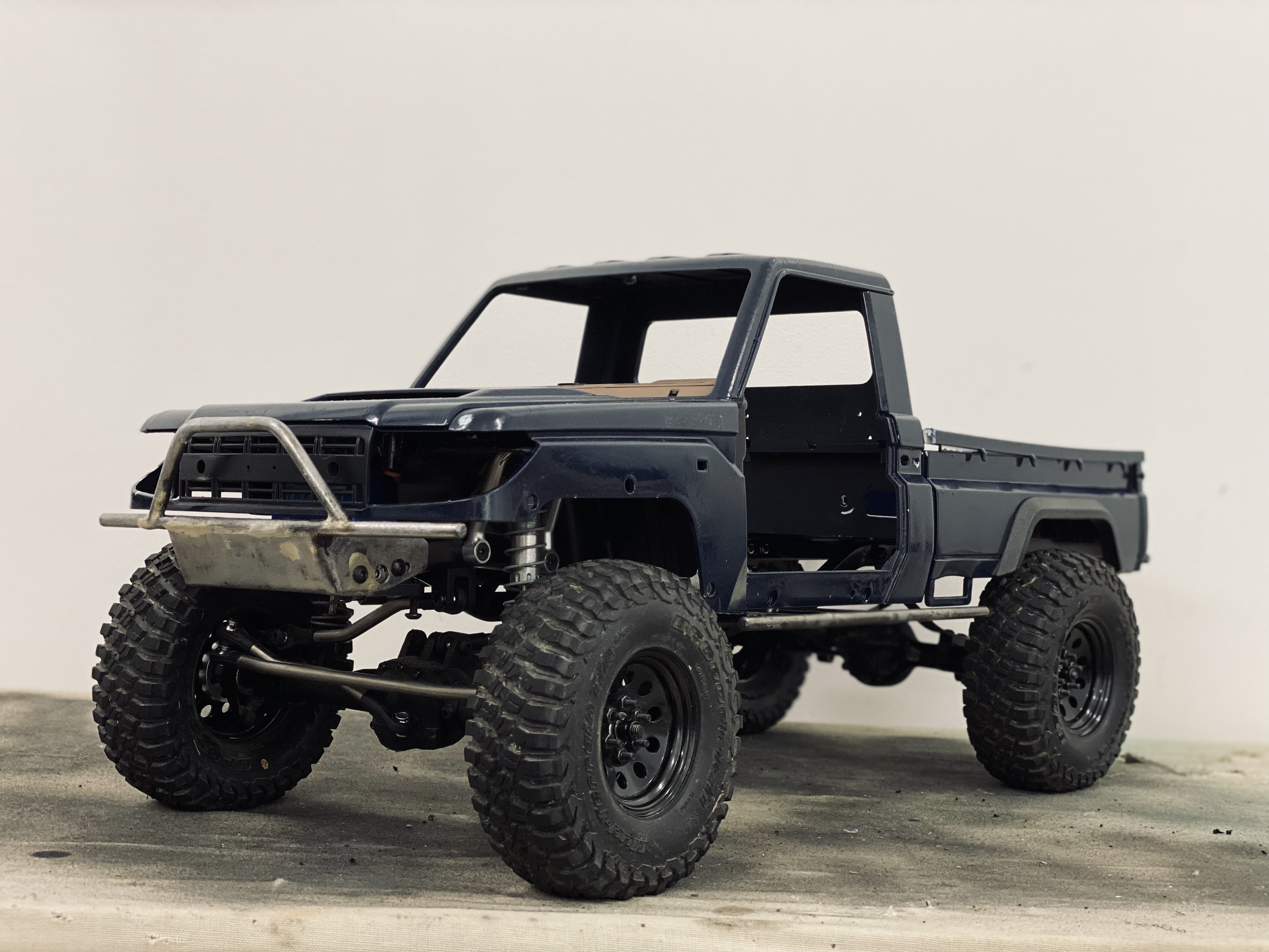

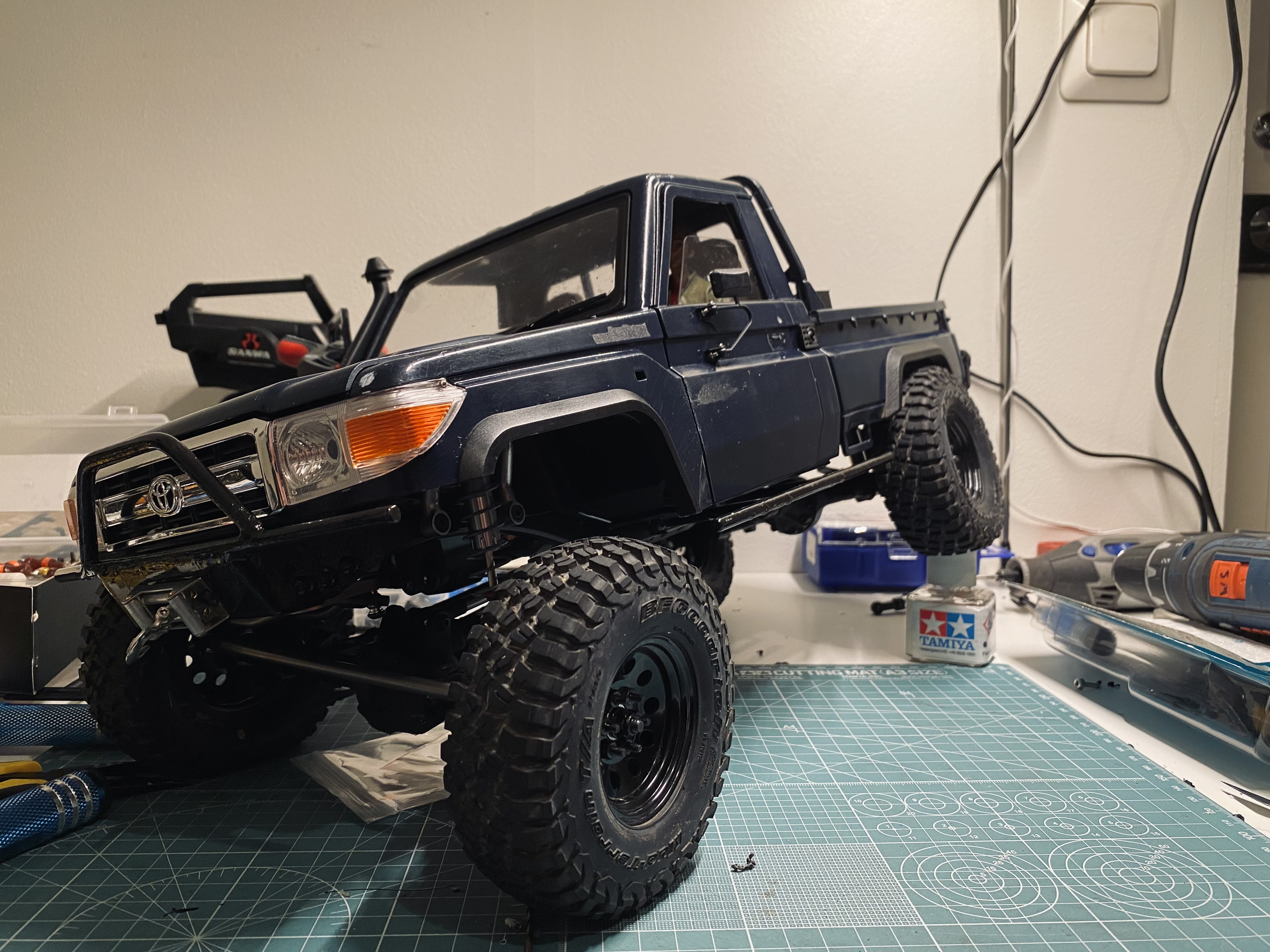

Homma jatkuu.. jää viikonlopun safarit ajettua, mutta tarkoitus saada kesäks ajoon vielä tää rassi.

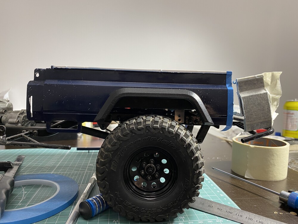

Perästä tuli mielestäni sopivan pituinen.. ei liian töpö, mutta comancheen verrattuna 3cm lyhyempi peräylitys🤟
Puskurit ja slaidererit pitäis vielä modaa sopiviksi.

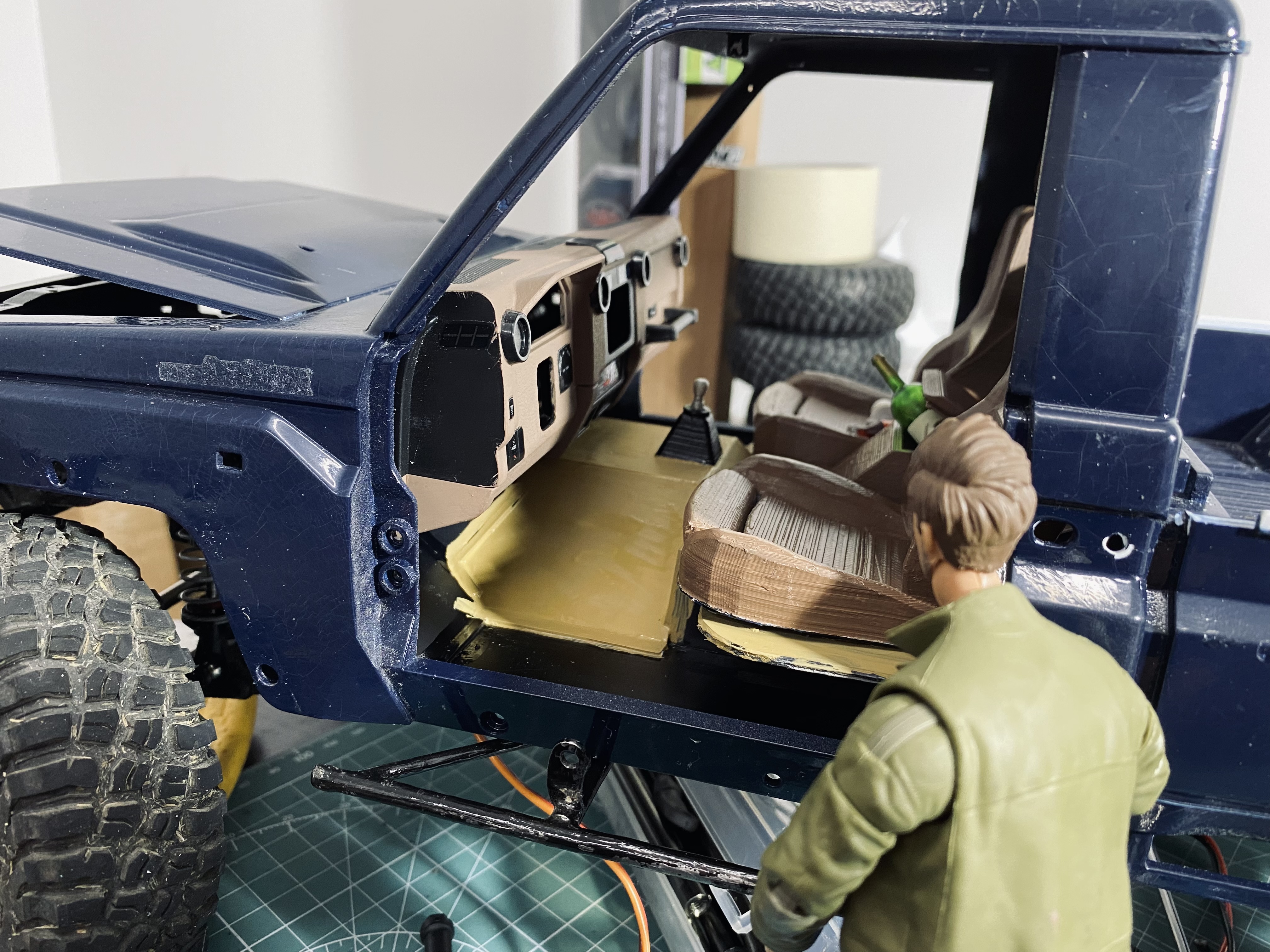

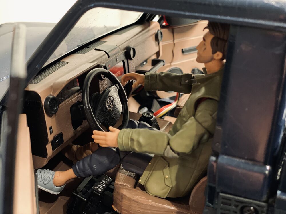

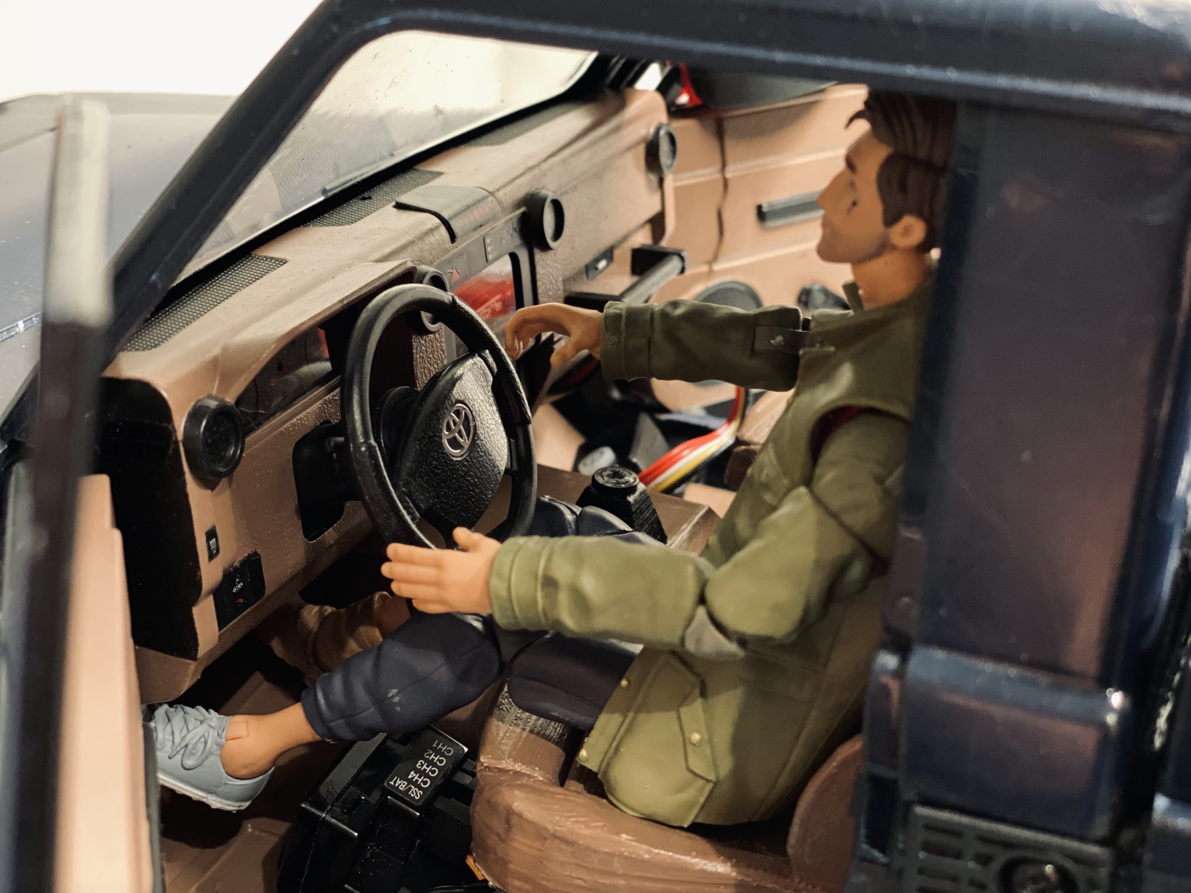

Sisustankin sovitusta tuli tehtyä ja aika kivasti istu ilman suurempia muutoksia. Keskikonsoli pitää vielä saada hitusen alemmas niin on hyvä.

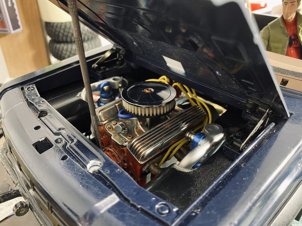

Konehuoneeseen vielä motti ja pikku hilppeet.

Perän pituus on omaan silmään just oikea. Ei edes näytä lyhennetyltä, vaan tehdastekoiselta.

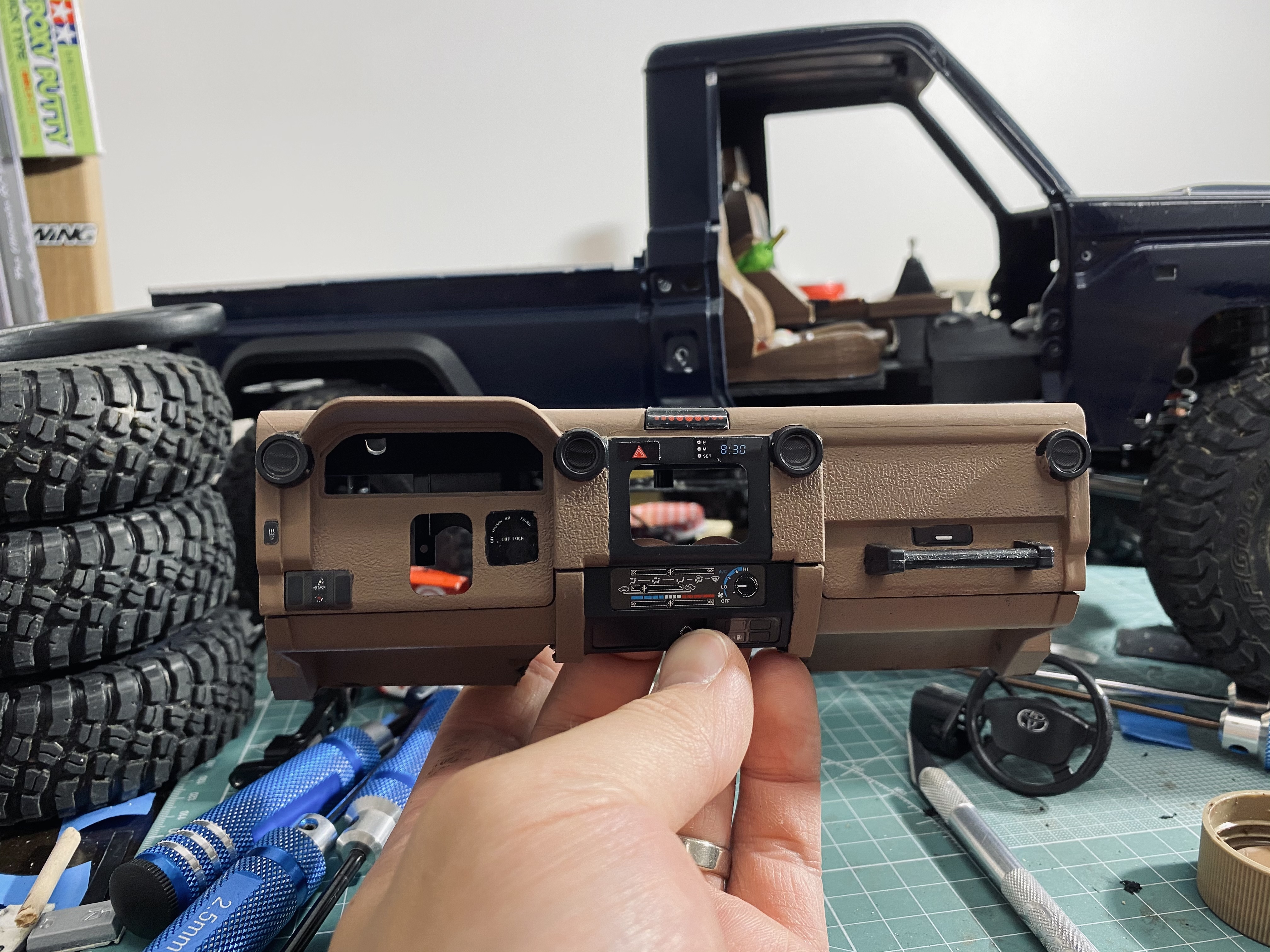

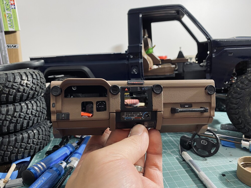

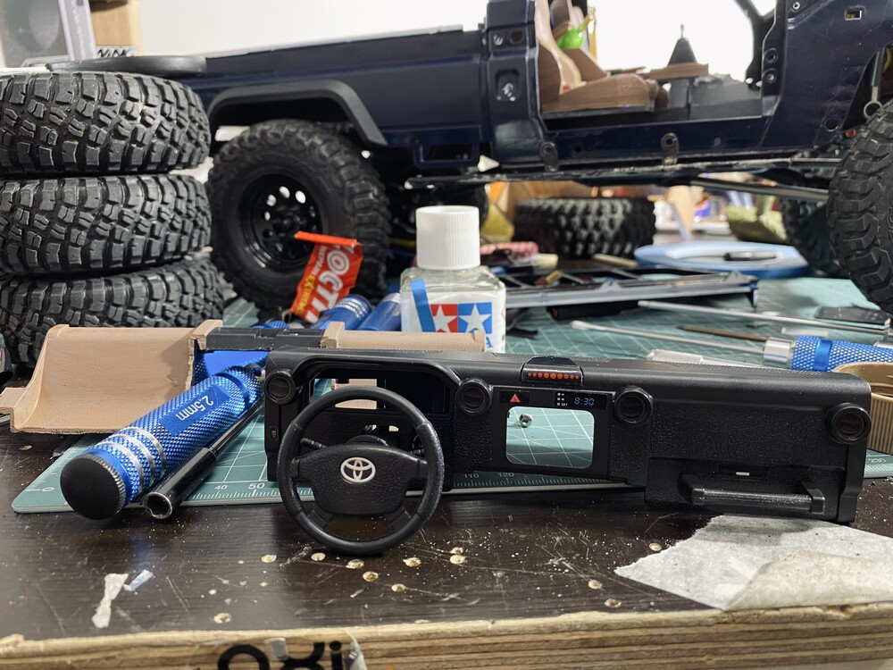

Kojelaudan tylsä musta väri sai uuden ilmeen pensselin kanssa.. hankalaa oli maalailla valmiiksi teipattuna, mutta kohtuu hyvä tuli.

Vähän meinaa tulla kiire että kerkii kesän ekoihin kisoihin, mutta rakentelun ilostahan tätä tehään 😉

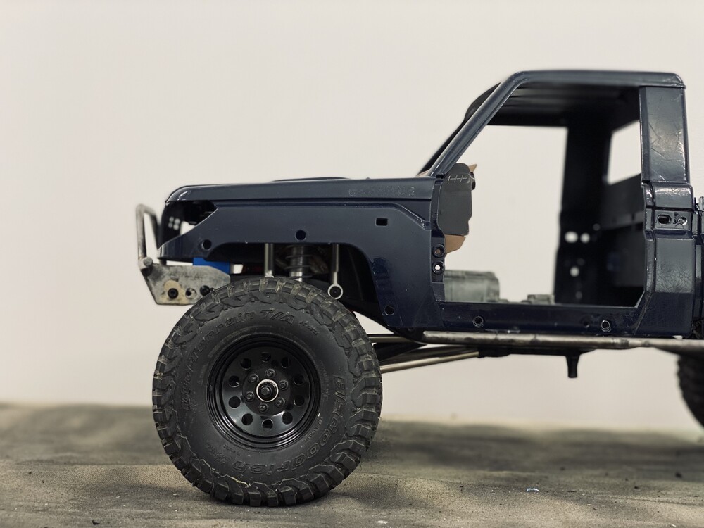

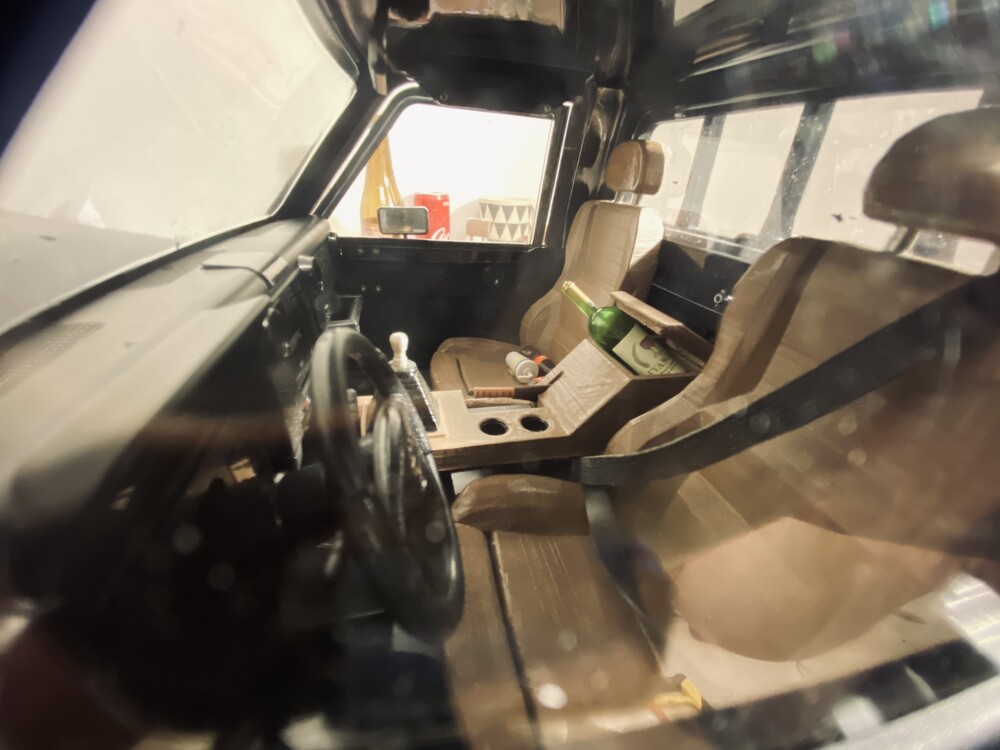

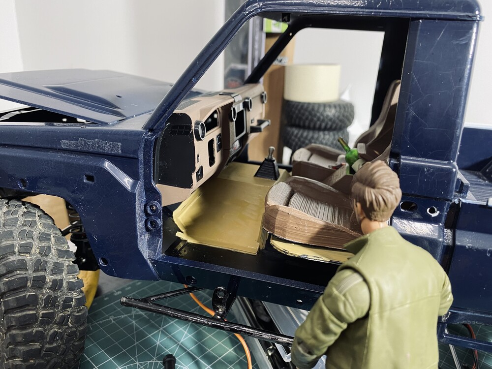

Sisustan tein lähes kokonaan uusiksi.
Korin sain laskettua ihan runkoon kiinni ja moottorinki soviteltua oikealle paikalle kohtuu nätisti 😊
Vielä muutama säätö ja uudet maalit pintaan, ni alkais olee jo ajokunnossa 😅

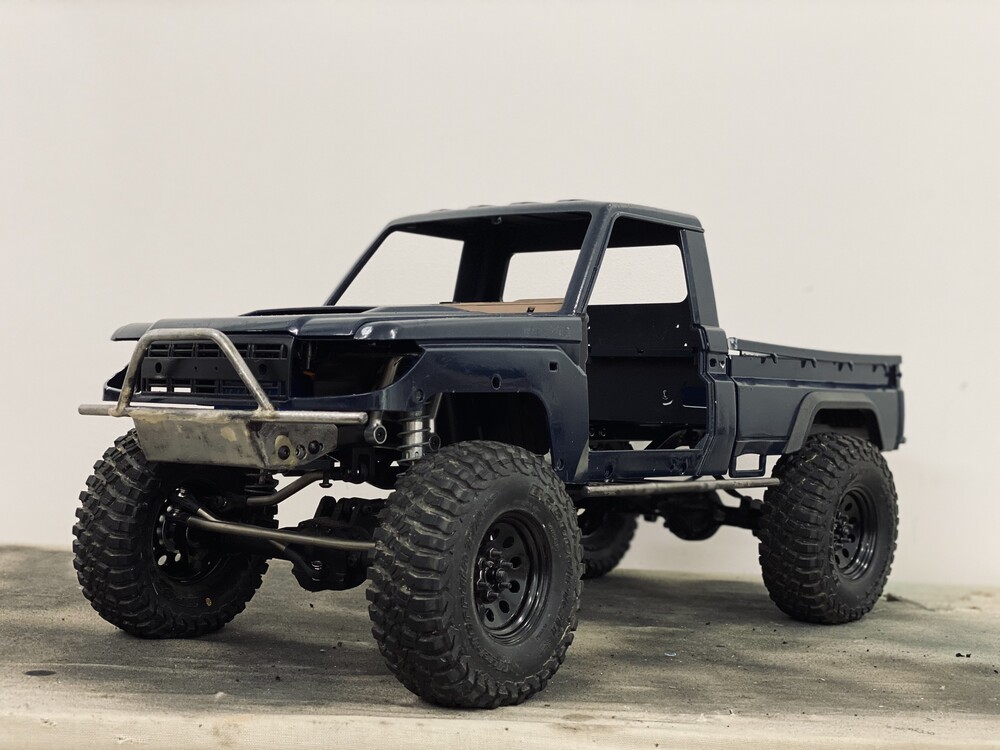

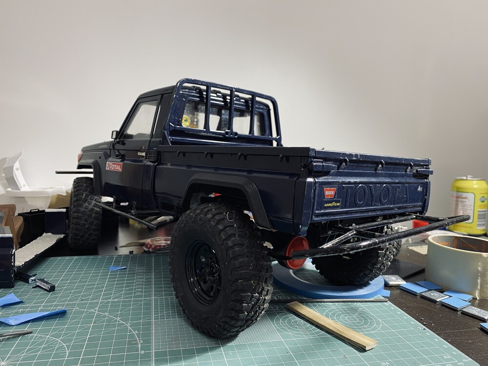

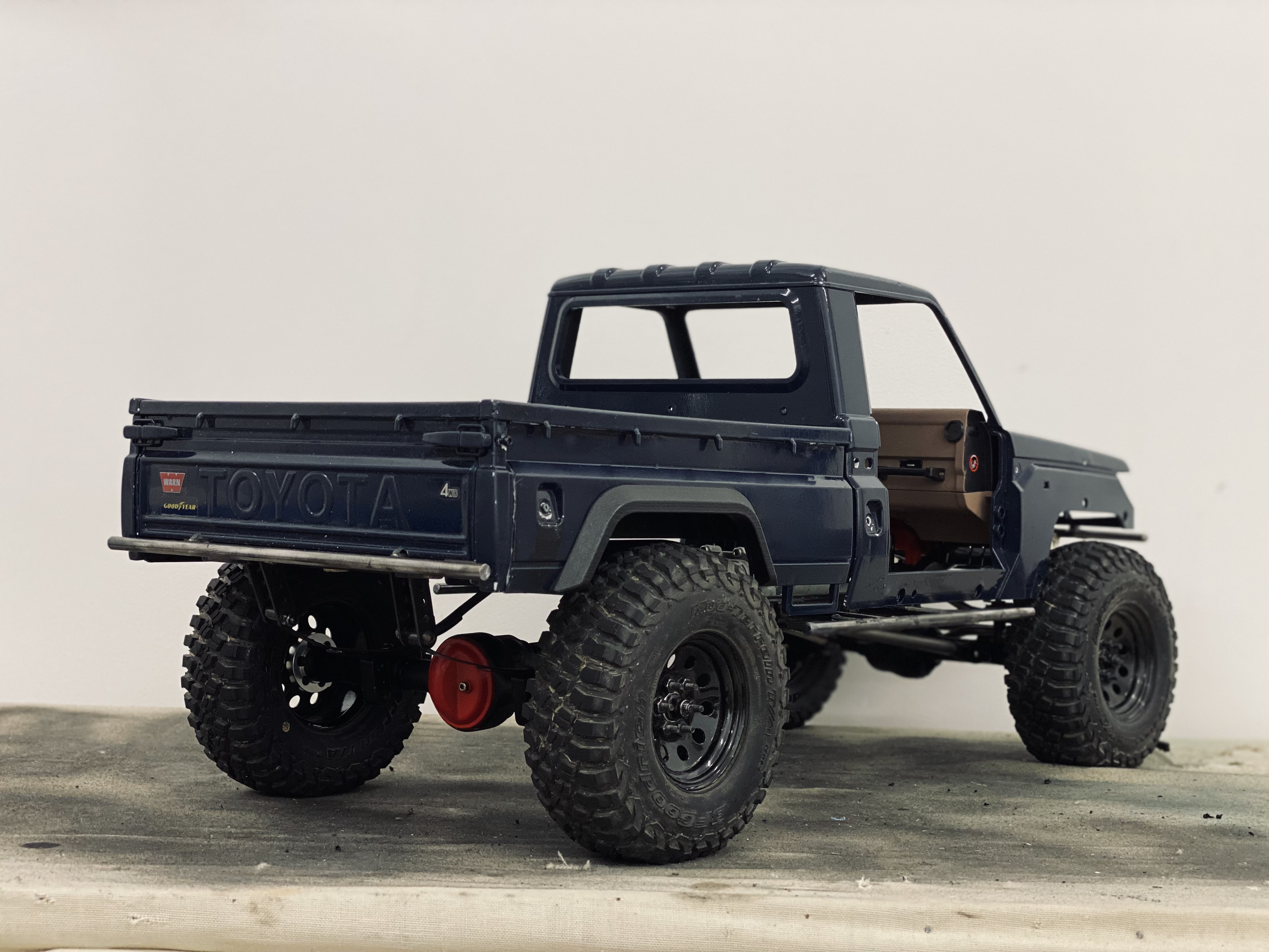

Homma taas edistyy..

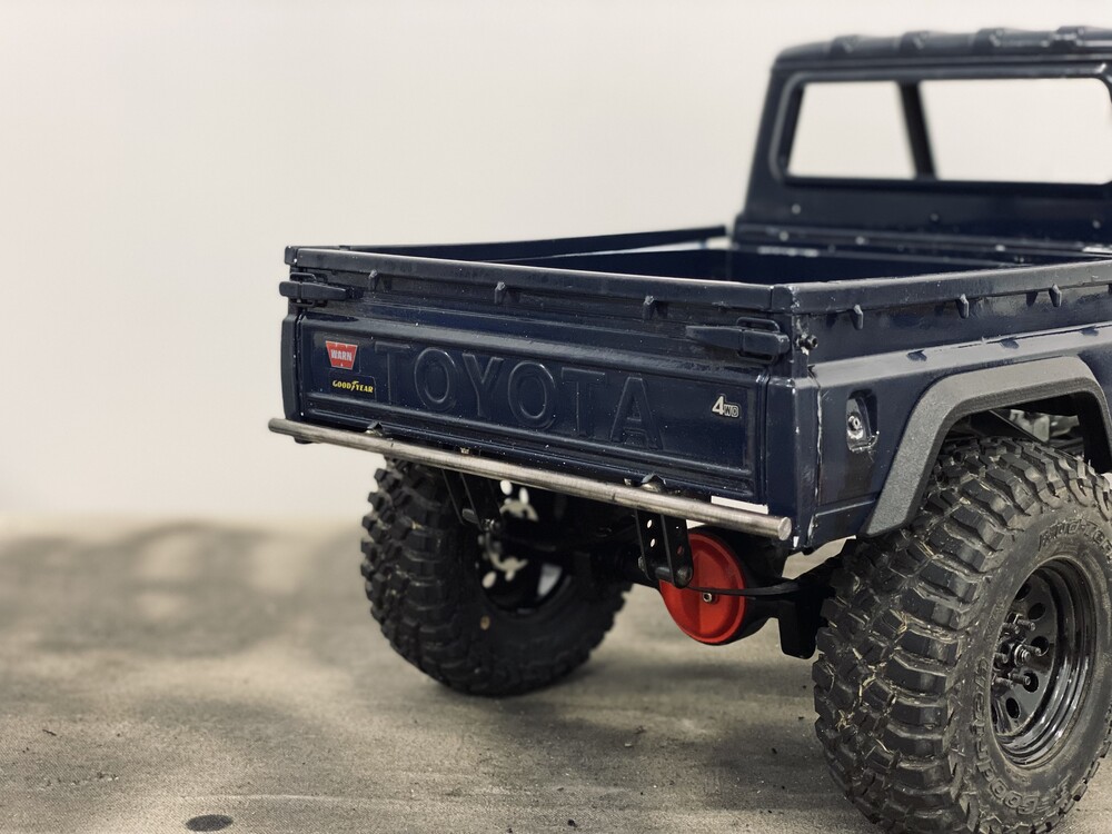

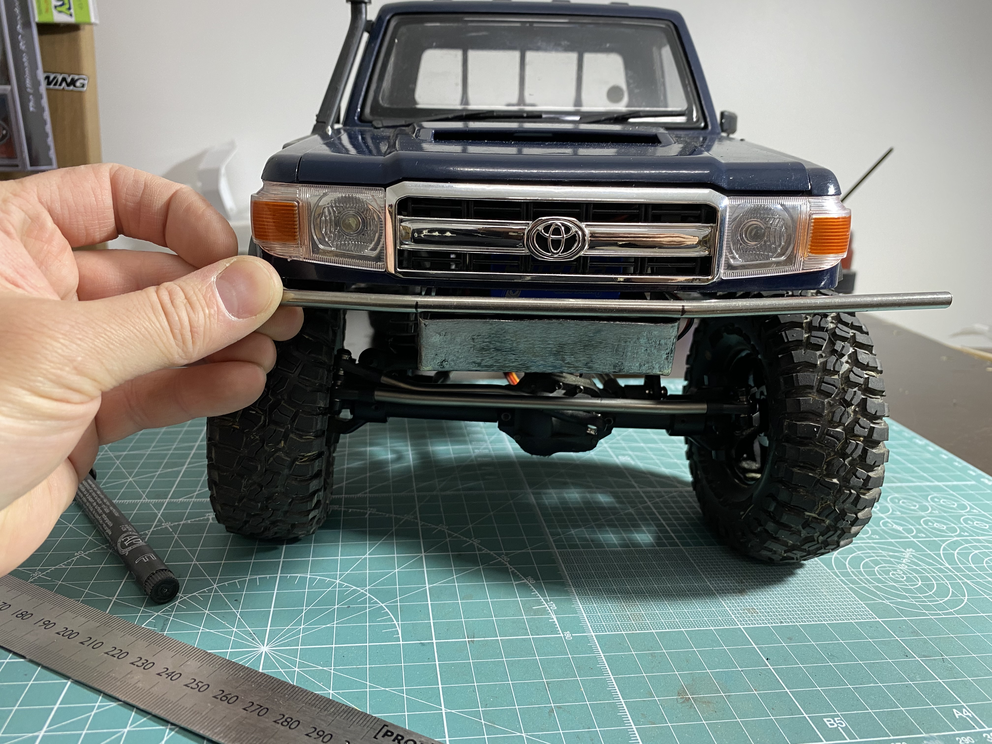

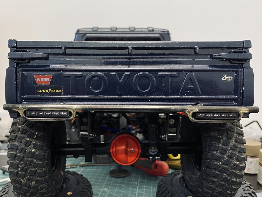

Metallityöt on nyt aika pitkälti tehty, pientä lisäystä ehkä puskureihin, mutta muilta osin done!

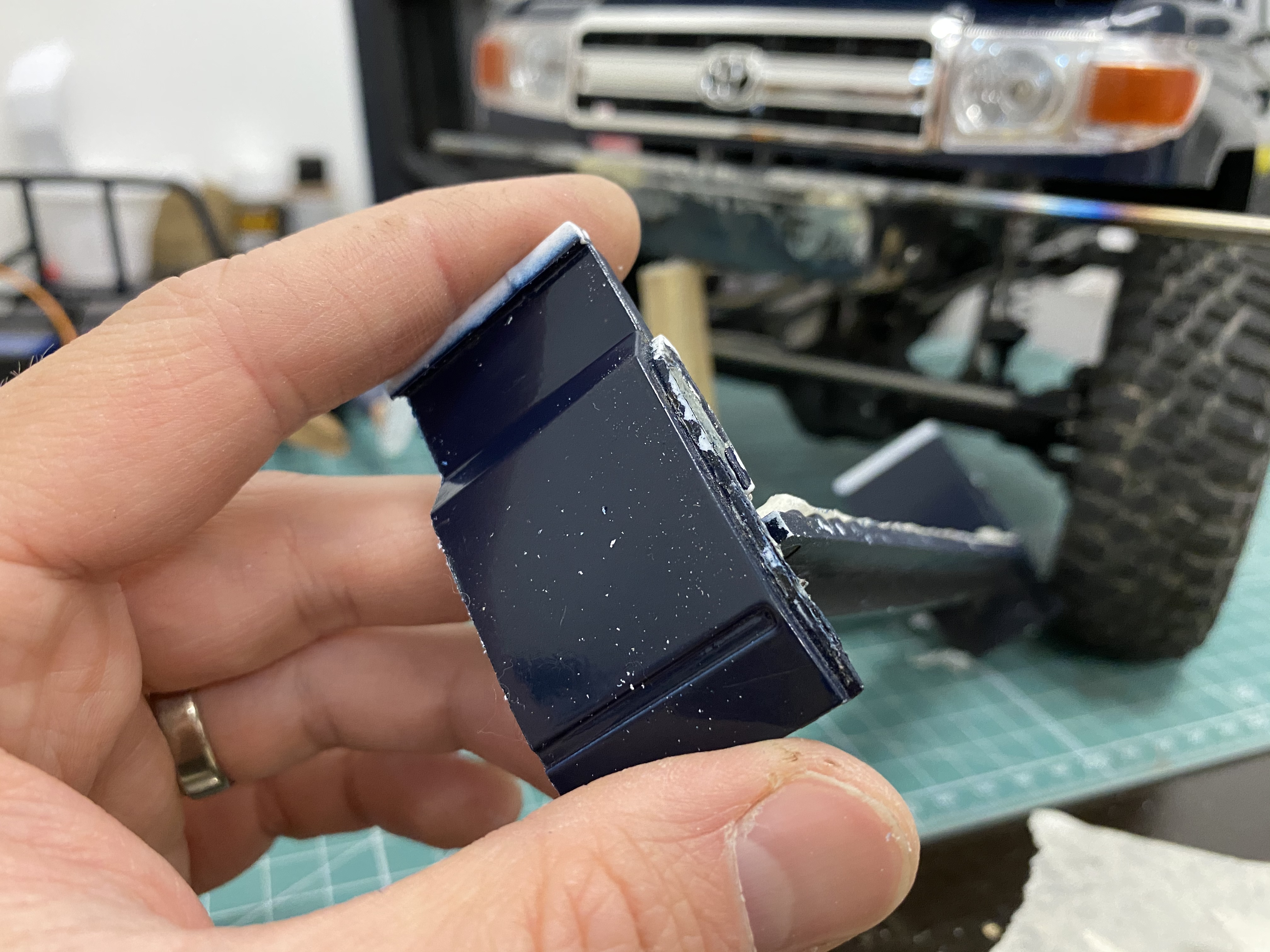

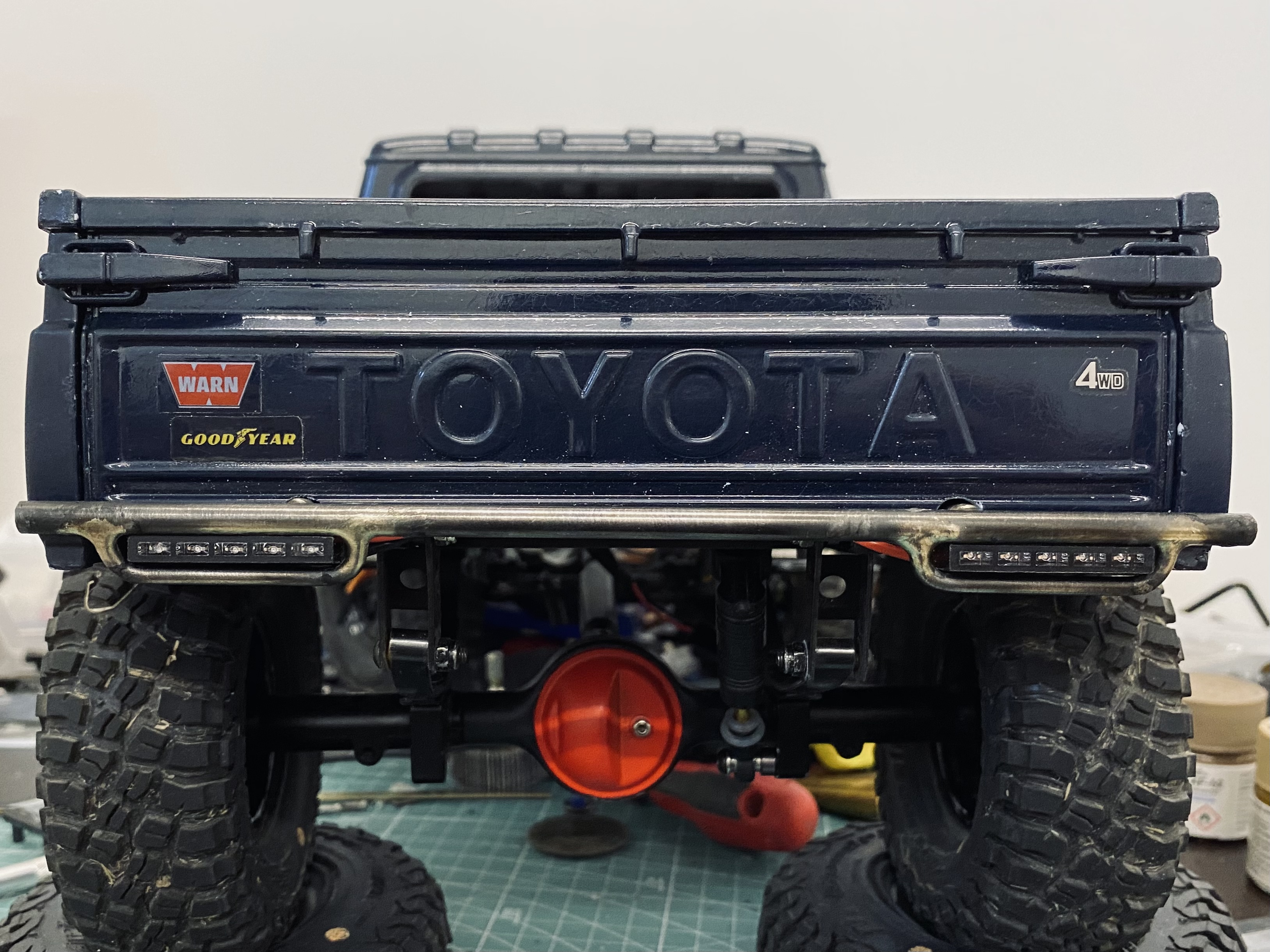

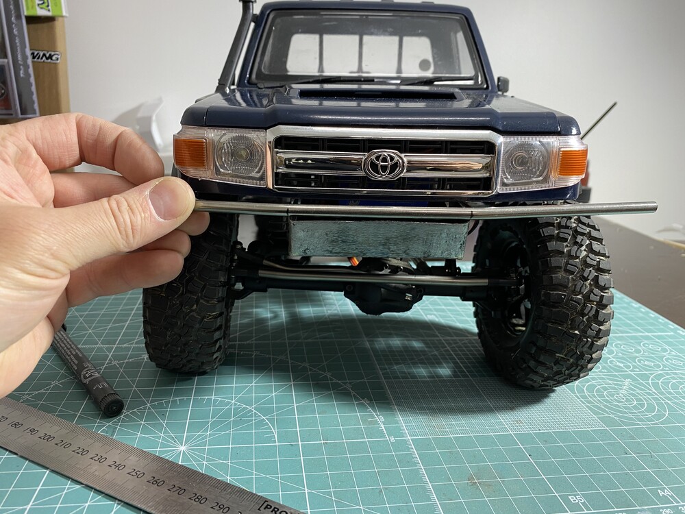

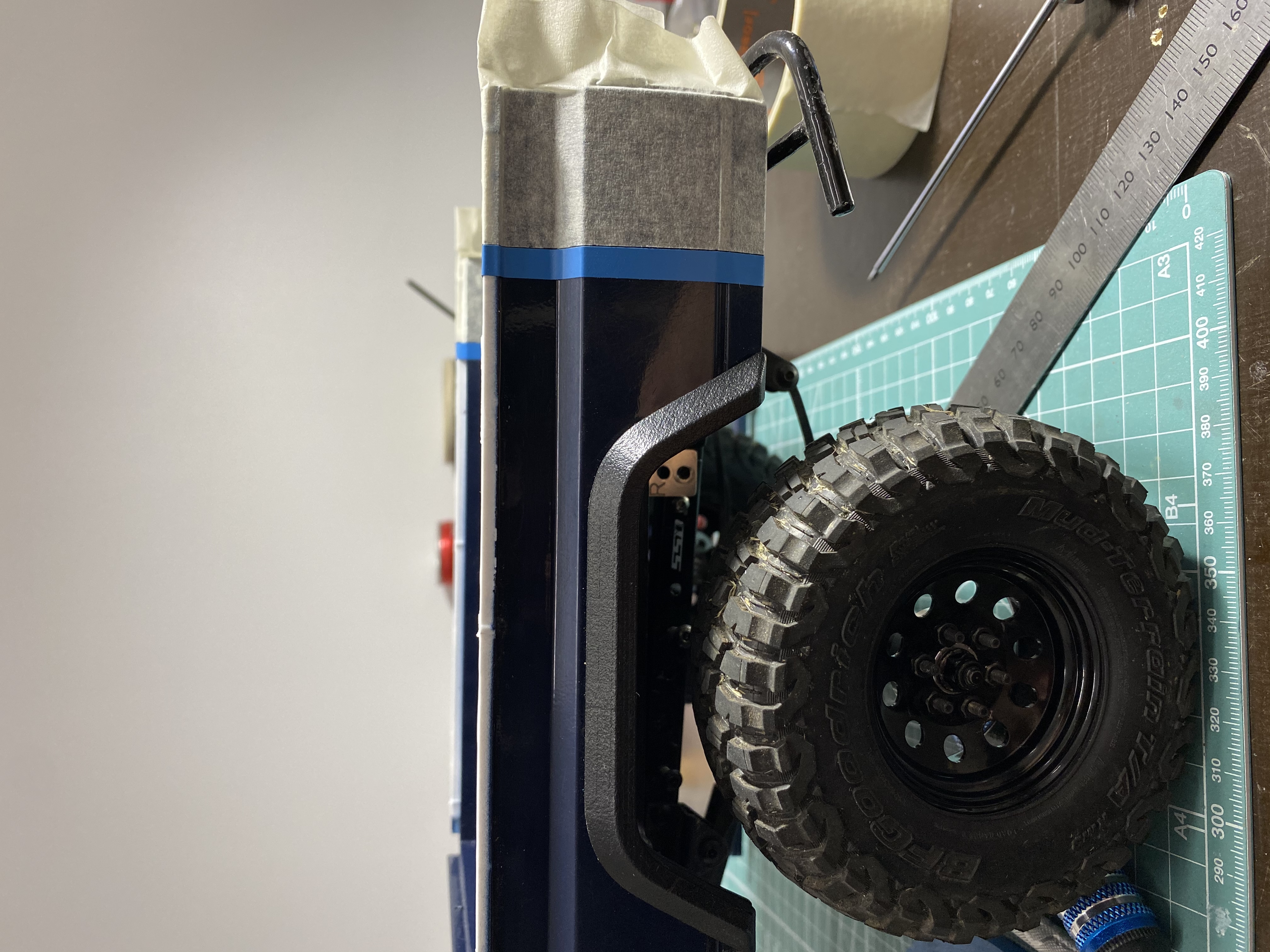

Ajatuksena oli saada eteen ja taakse mahdollisimman pieni peräylitys ja puskurit mahdollisimman ylös. Etupuskurista tuli mielestäni kohtuu tyylikäs ja täytti tavoitteet mitä hain. Rengas ei ylitä puskuria missään kulmassa, joten vielä c1 laillinen 🤔
Takapuskuri on mitä on, mutta on ainakin ylhäällä.. toki takavalojen kanssa tulee pähkäiltävää, eli ehkä vähän liian ylhäällä sittenkin 😅 ehkä joutuu näyttää dremelii takanurkkiin jotta kori ei kolise kivissä 🤔

Edelleen todella nättiä jälkeä.

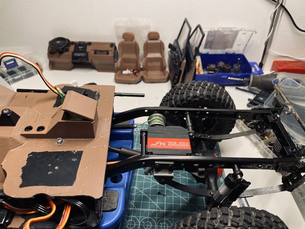

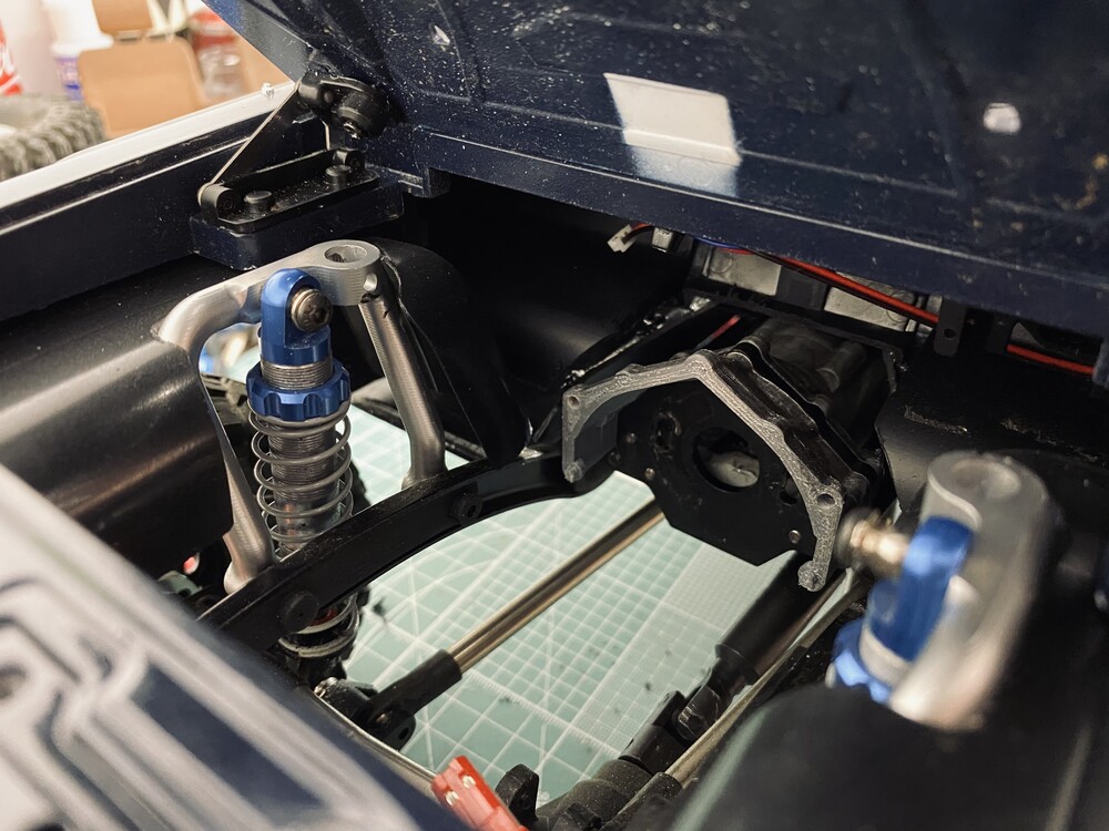

Servovinssi on helppo laittaa lavan alle makaamaan. SSD:n rungon reikien väli osuu suoraan servon mittoihin, eli pelkät standoffit väliin. Itse vein antenniputkessa vaijerin keulalle ja hyvin on rokannut.

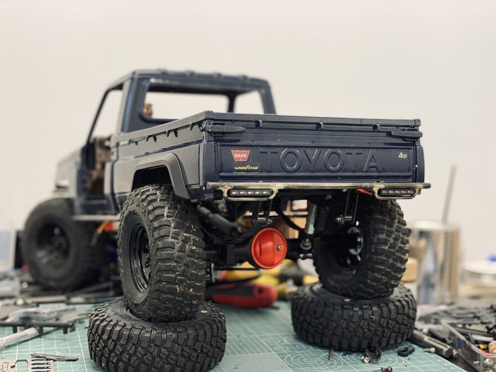

Metallityöt jatkuu 😅
Taitaa jäädä tältä vuodelta kisat ehkä välistä kun ei oo hirveesti ollut aikaa rakennella. Joku safari reissu olis kiva vielä tänä kesänä toteuttaa sit valmiilla autolla.

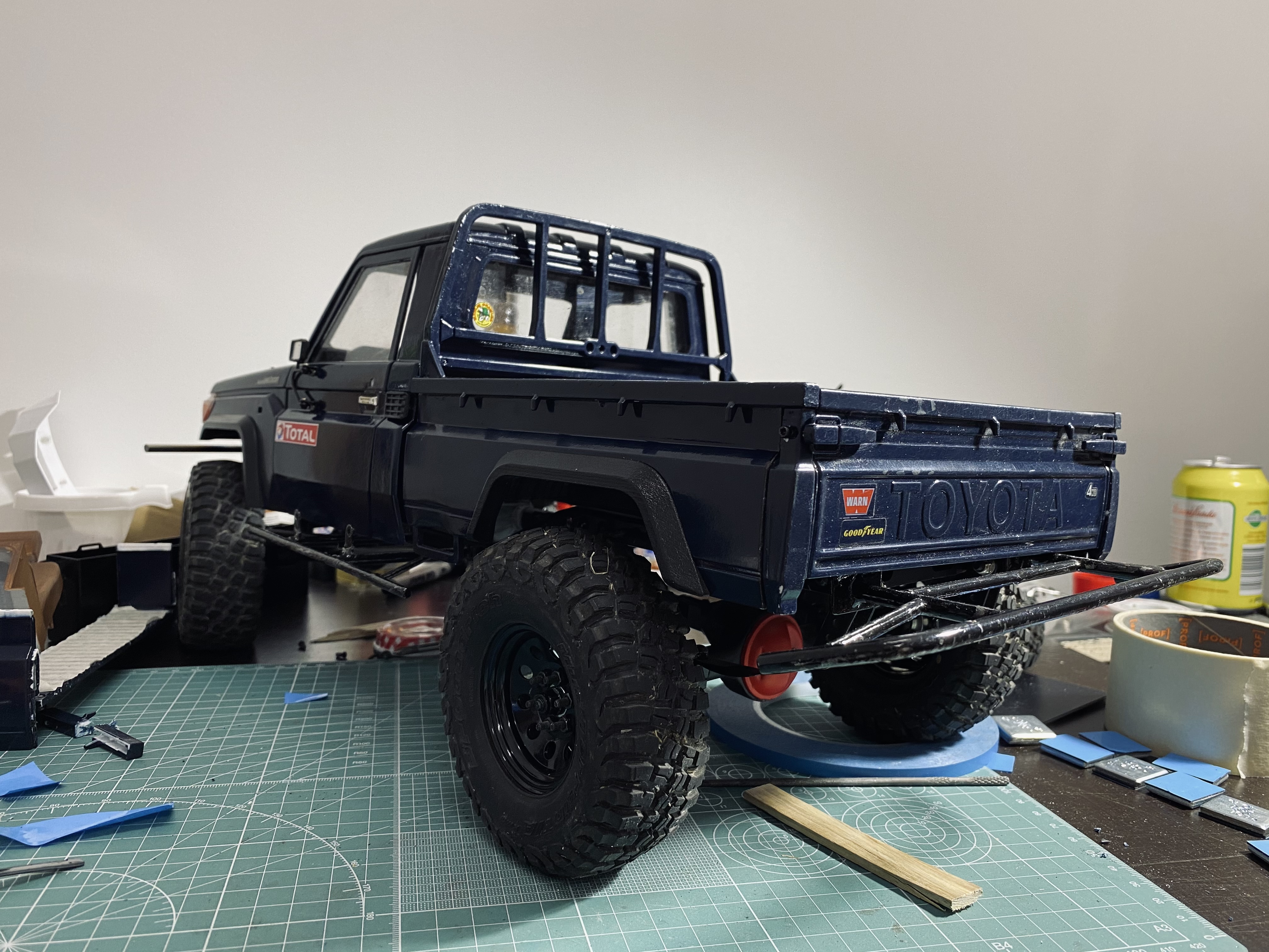

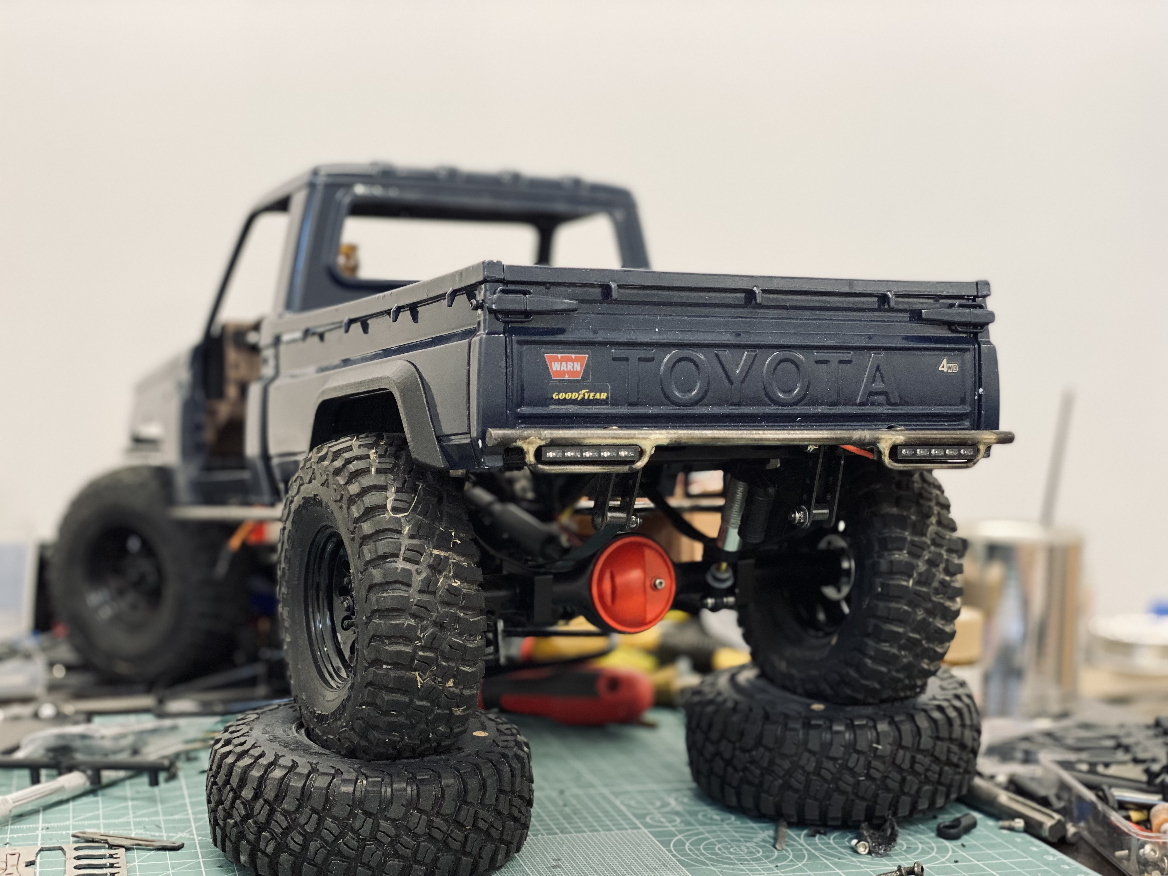

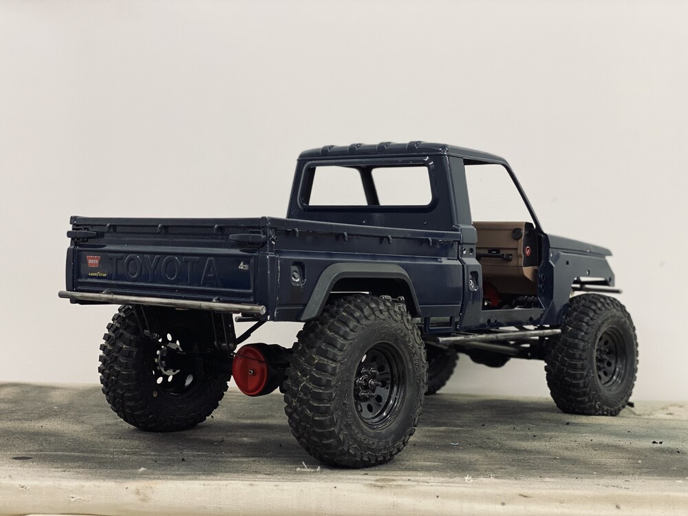

Takavalot päätin sit kikkailla takapuskuriin vähän erikoisemmalla tavalla. Ehkä joissain tilanteissa voi olla haittaa kyseisestä virityksestä, mutta scale meiningillä tässä mennään, eikä hakusessa ole mikään pro luokan auto kumminkaan.
Vetokoukkua tää puskuri ehkä vielä huutelis tohon keskelle ja vähän sivumpaan hinauslenkkiä 😉 harmi kun ei vilkkuja tässä valo setissä ole.. ehkä joutuu jollain muulla tavalla nekin vielä toteuttaa 🤔
Saa nyt nähä jääkö tää penan maalauttama sininen väri pintaan, kun sen verran komeelta alkanu näyttää. Vois sit talvella laittaa uudet värit pintaan 🤪

Ihan törkeen hieno toi takapuskuri/valohässäkkä! Mulla on muuten ton korin värikoodi vielä tallessa, jos haluat paikkamaalailla. On maalattu Car-Rep Akryylimaalilla.

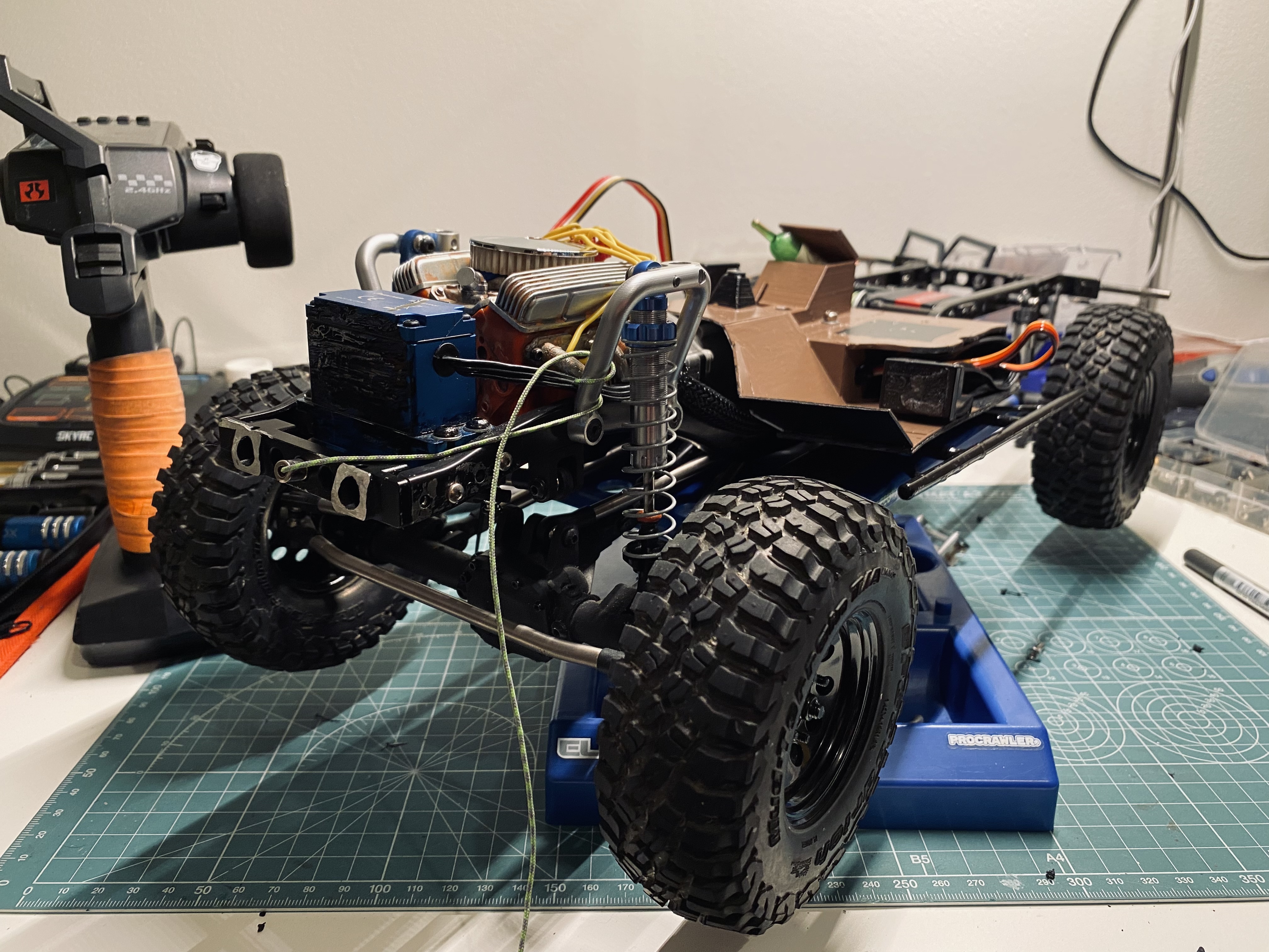

Hommat jatkuu.. lisää kuvia tulee, kunhan muistan niitä ottaa.

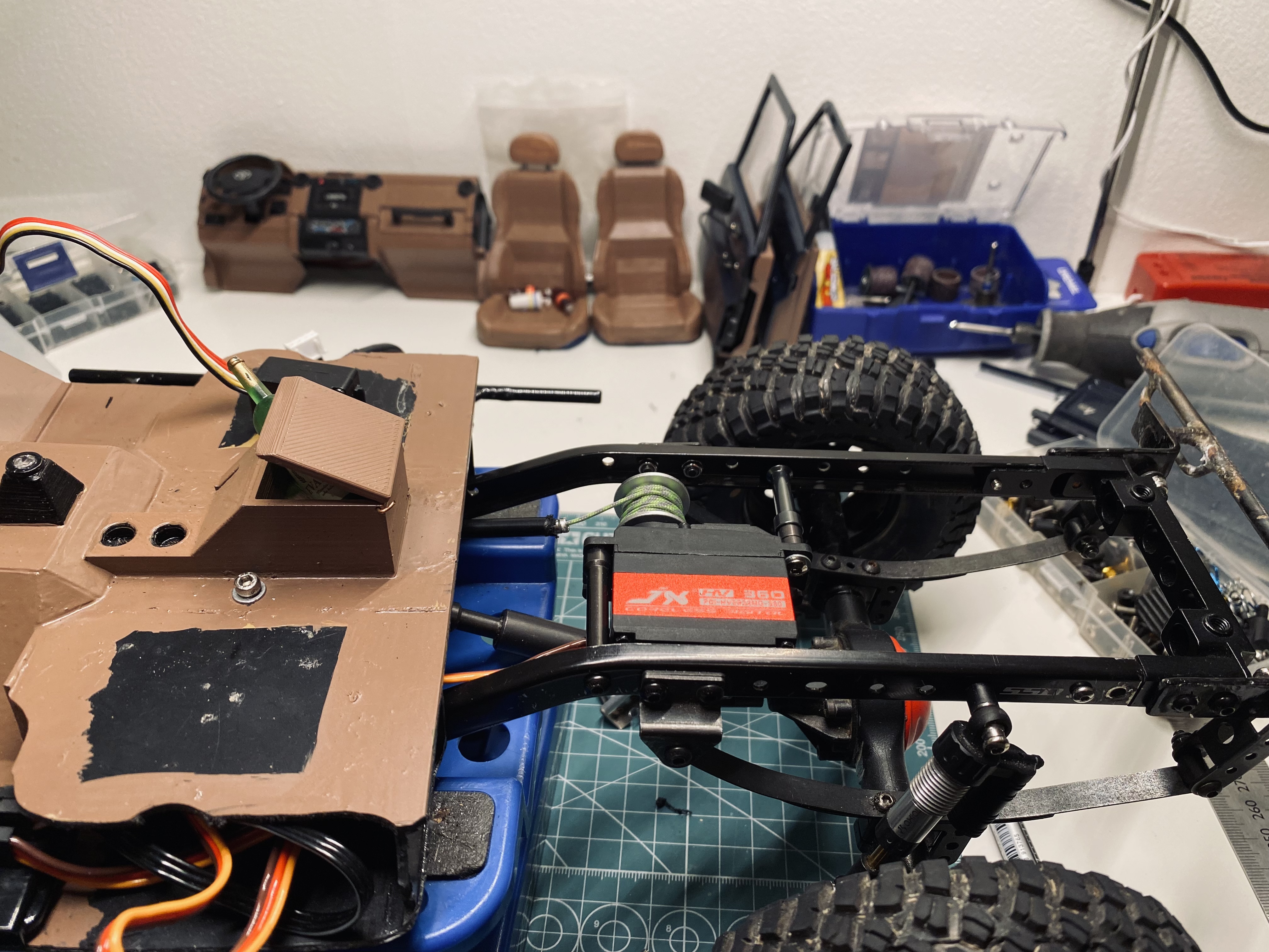

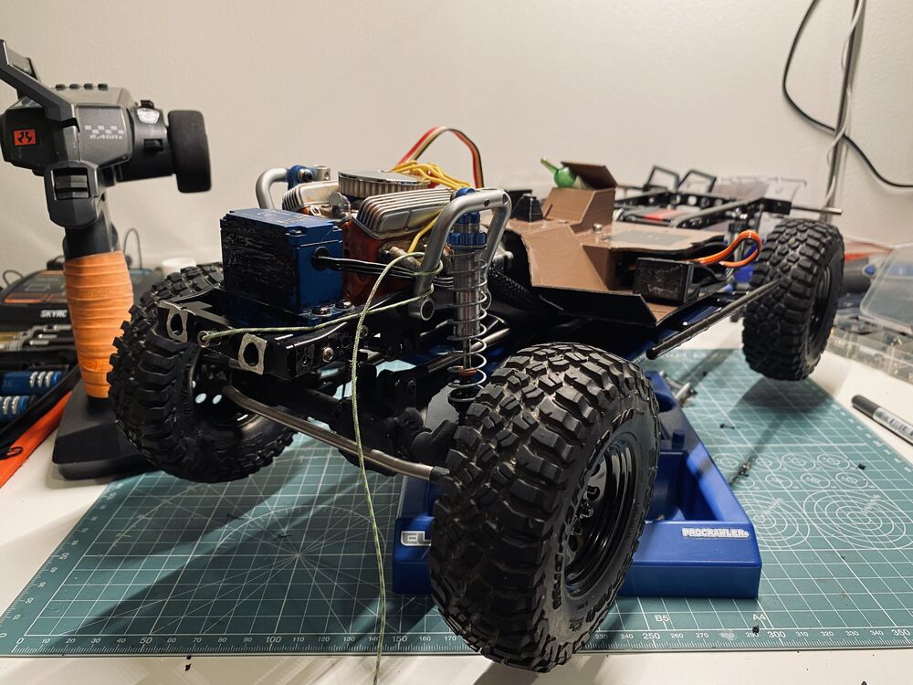

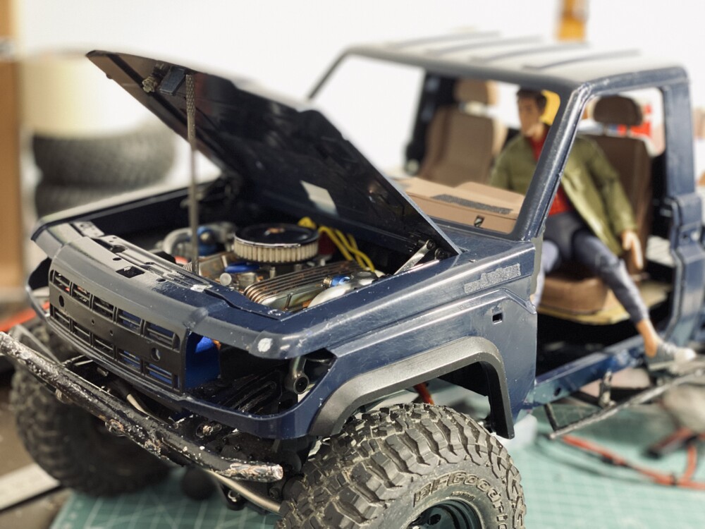

Mutta nyt pienenä päivityksenä, fusion istutettu ja 25kg servo sähköinä. Vastarin kikkailen kuljettajan penkin alle.
Akku tulee sijaitsemaan takana lavalla olevassa boxissa.
Kori sai uutta osaa. Tuli ostettua ovipahvit avattavilla ikkunoilla/ovilla, joten pisteitä tulee ropisemaan ainakin avautuvista ovista ja ehkä veivattavista ikkunoista ?🤗

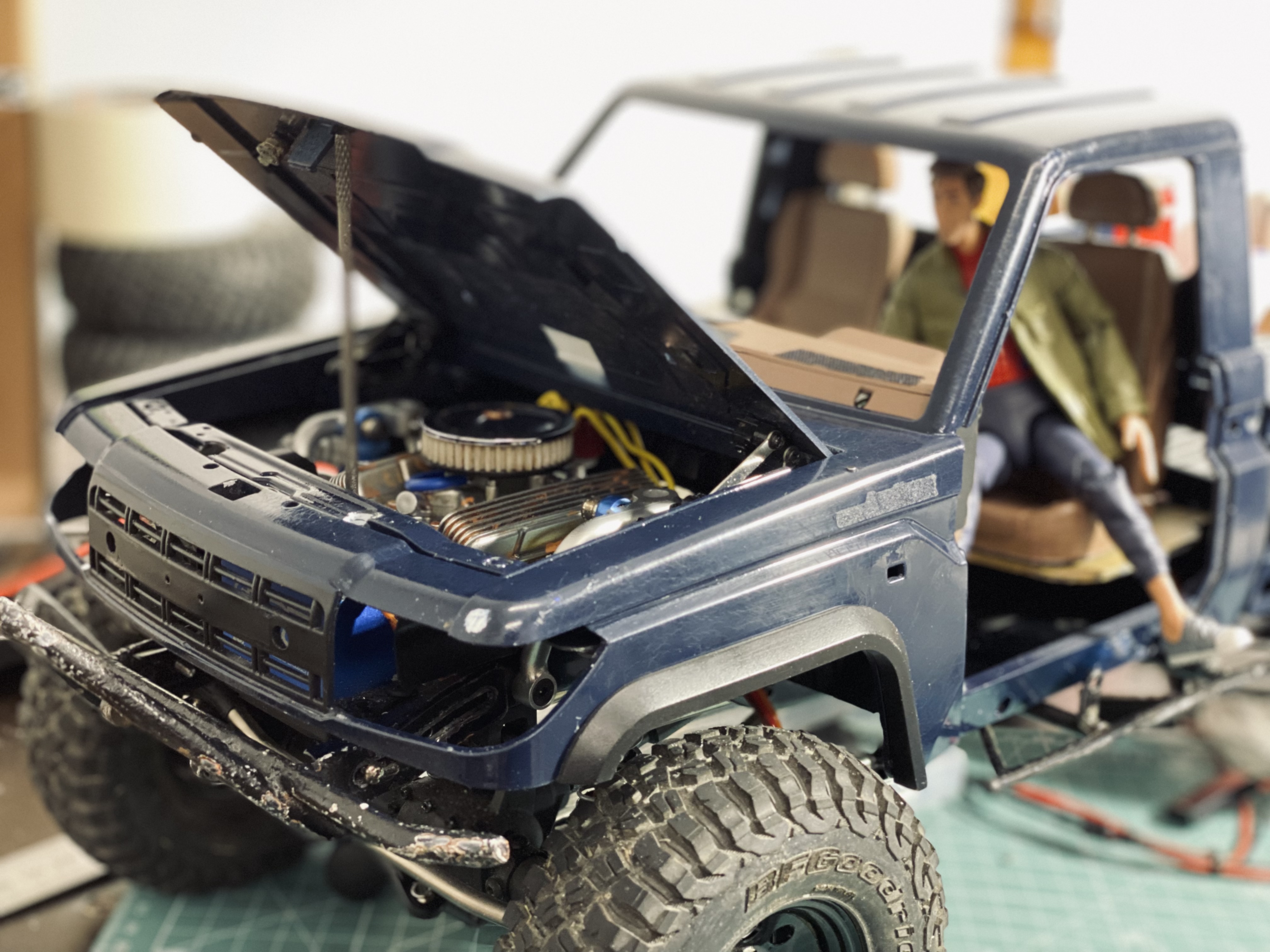

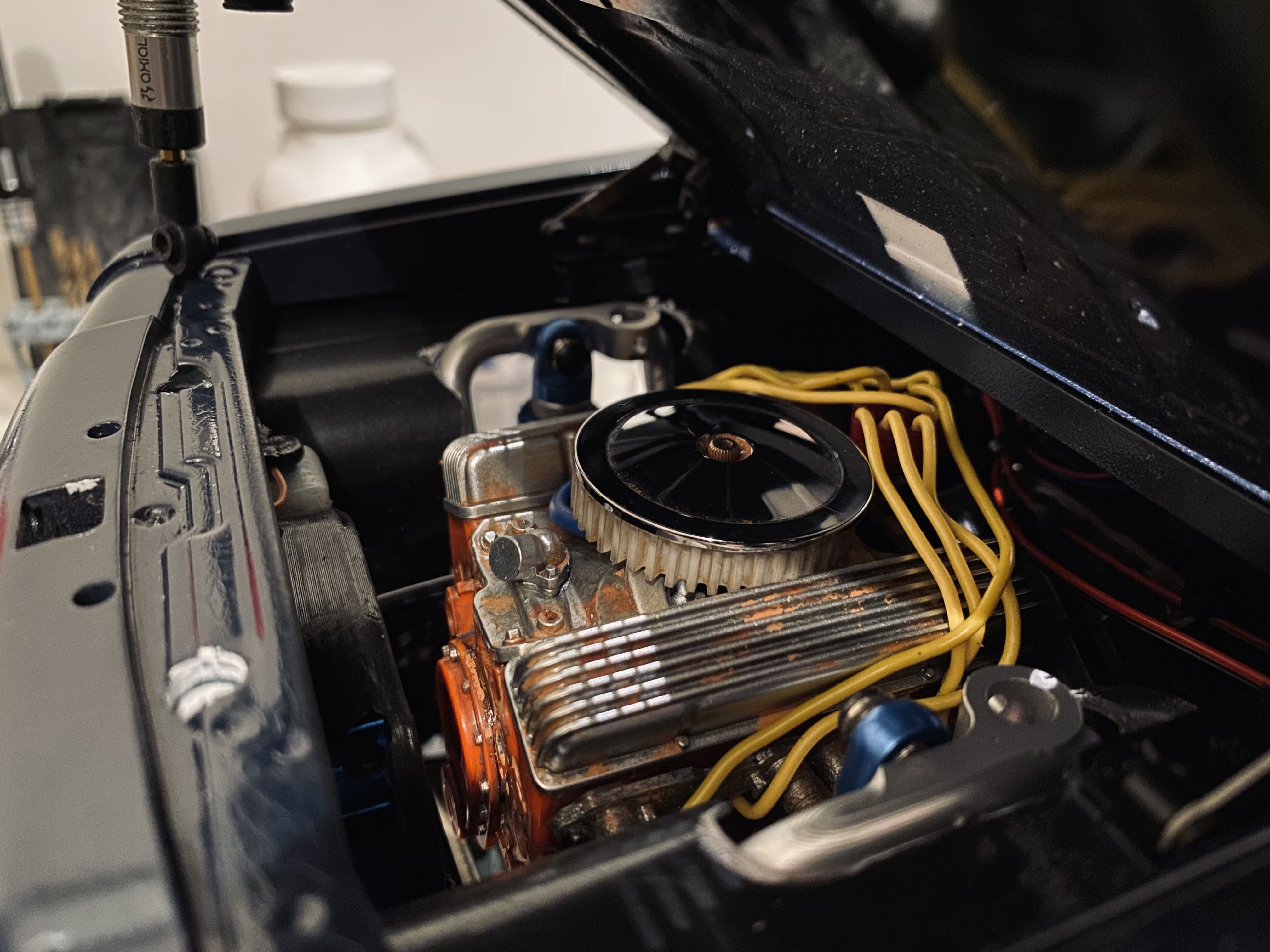

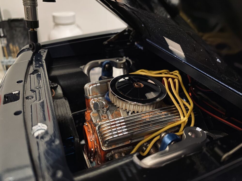

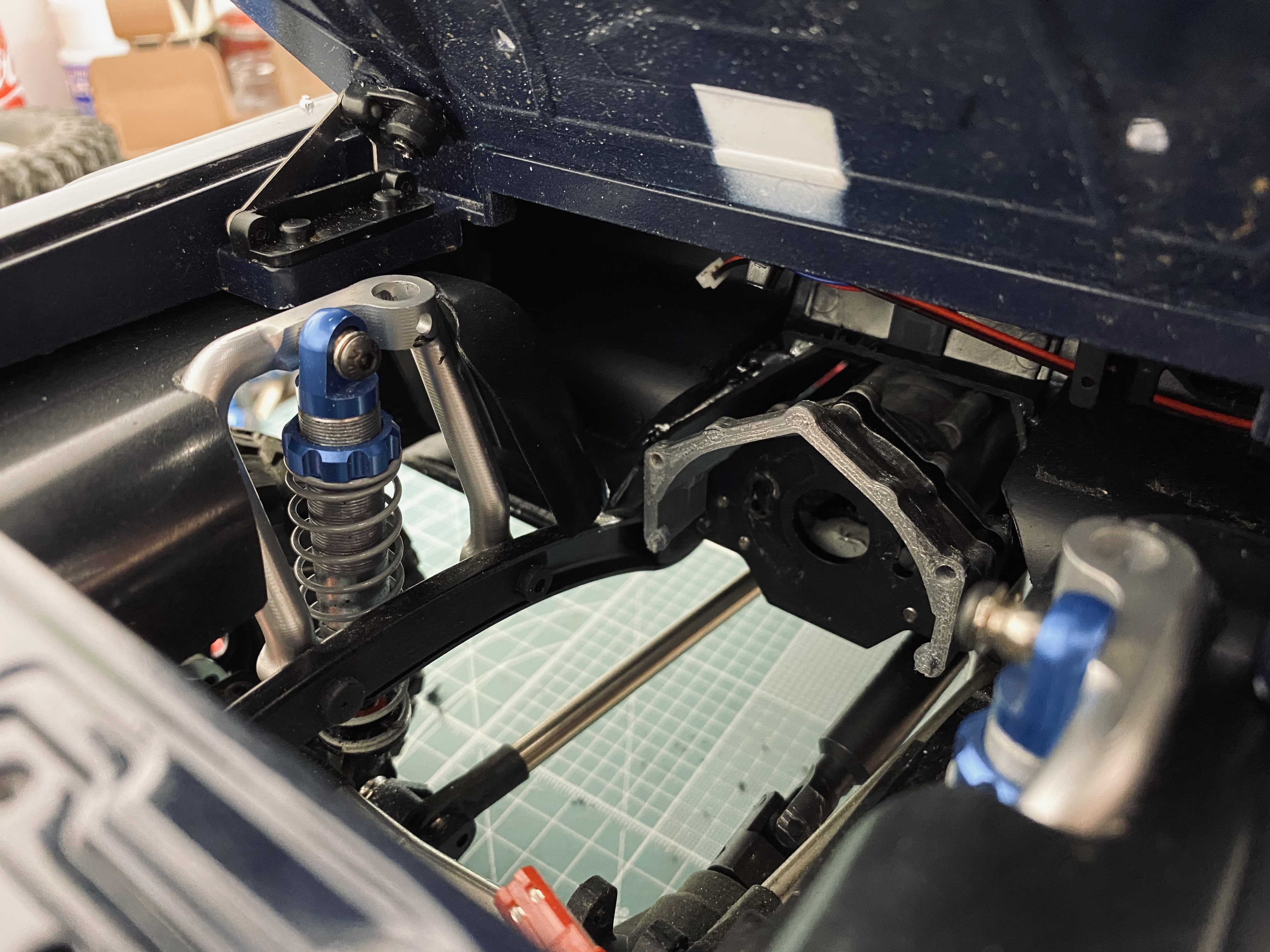

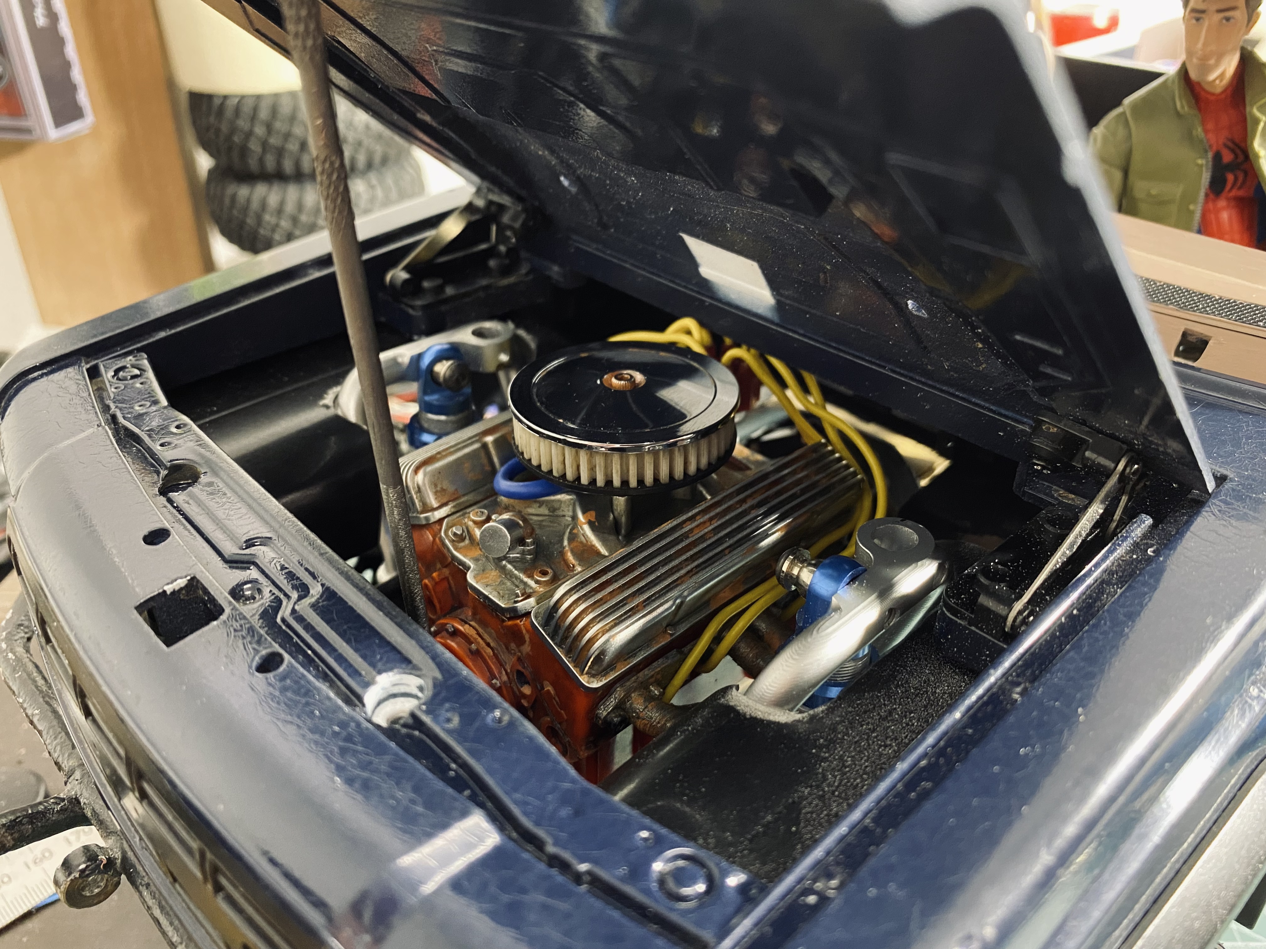

Konehuoneen kanssa oli vähän ongelmia kun halusin saada korin mahdollisimman alas rungossa. Scale moottori siis sai vähän dremeliä ja muuta muokkausta jotta mahtuu fusionin ympärille öljypohjan kera. Myös cooleri sai dremeliä jotta ei osuisi koriin. Vielä pitäisi asentaa coolerin letku, jotta ei tulis nesteet heti pihalle ekalla käynnistyksellä 😁
Vielä vaatii pientä laittoa jotta saadaan auto ajokuntoon nurmijärven scale safarointia varten.
Servovinssin kikkailen Matti V:n tavalla taakse runkoon ja etupuskuriin täytyy vielä askarrella vinssikita.

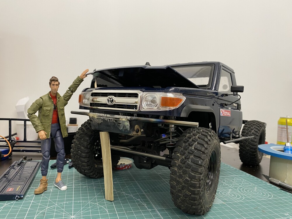

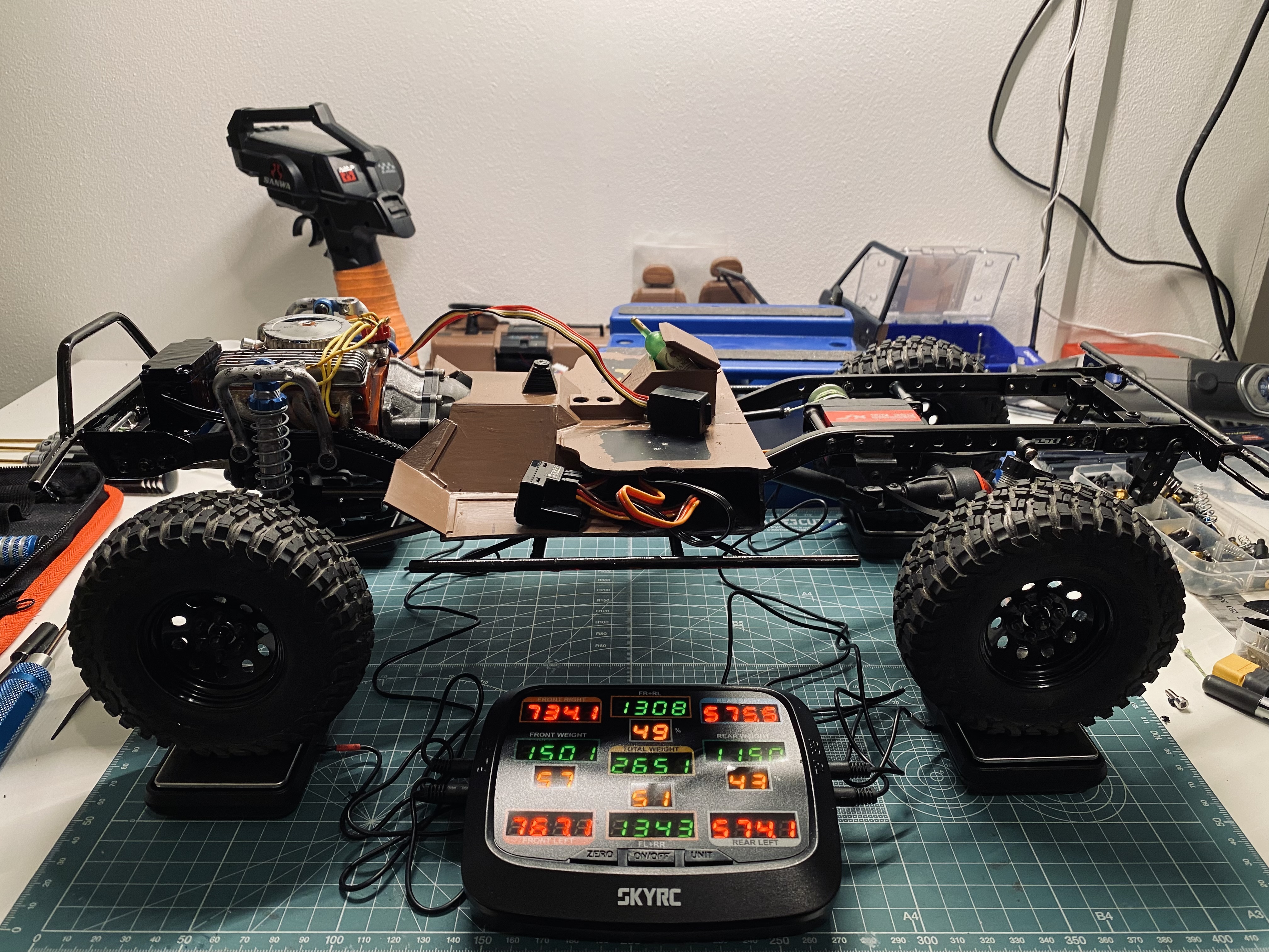

Kyllähän se auto valmistuu ku oikeen alkaa askartelee 😁

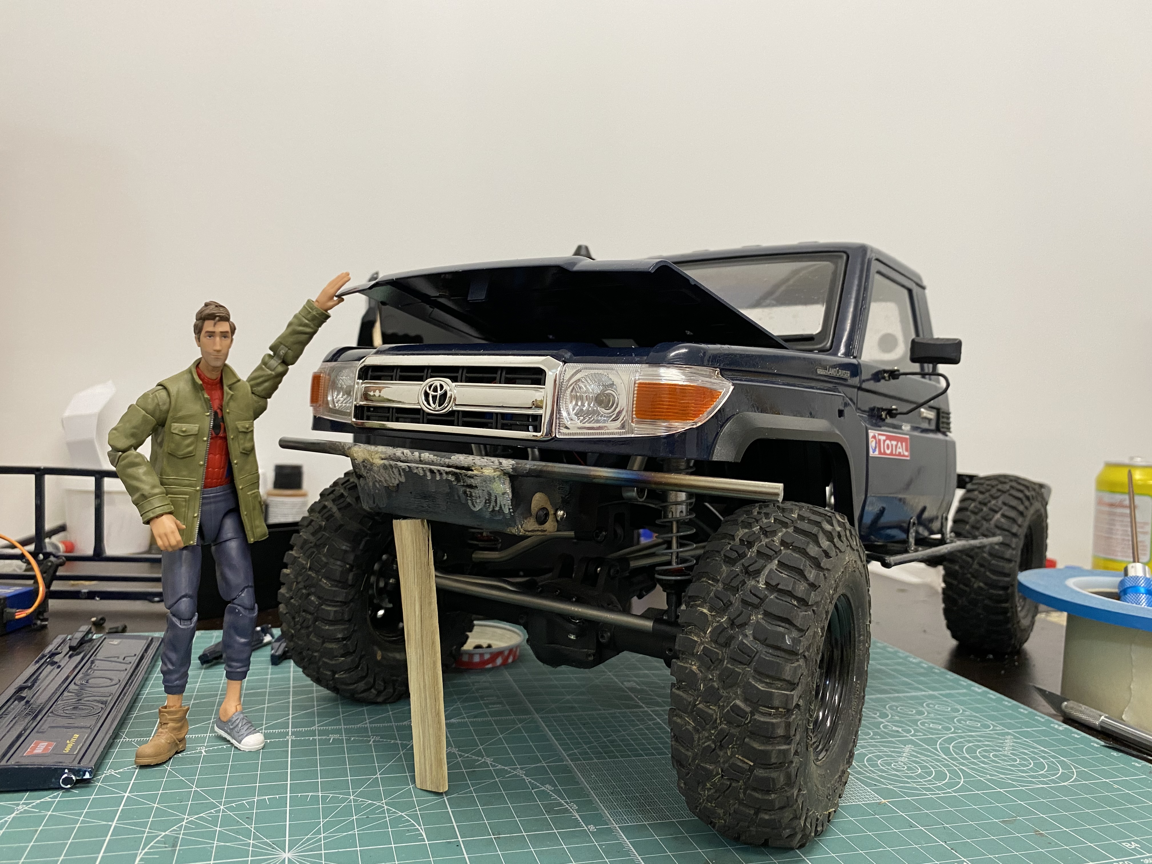

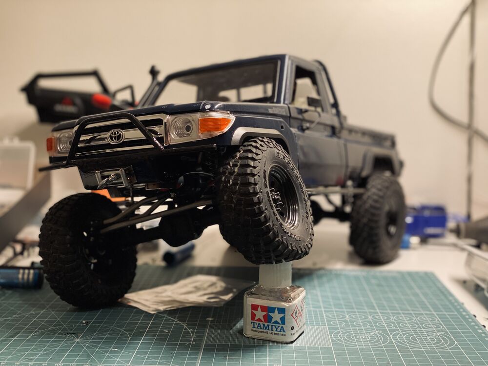

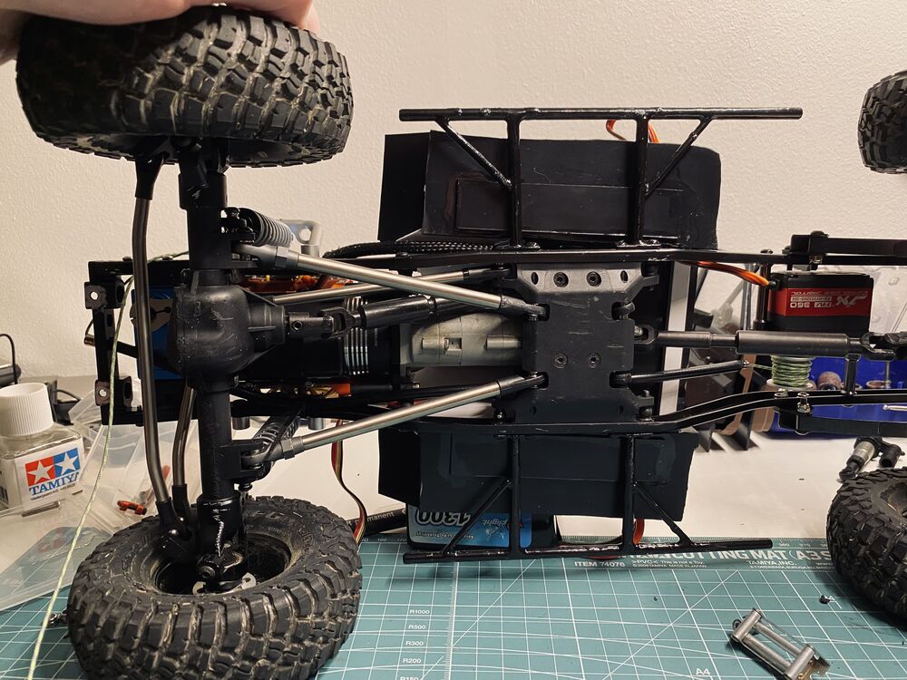

Tuli nyt se servovinssi laitettua vihdoin paikoilleen. Vinssin narun sai näppärästi jarruvaijeriputken avulla keulille ( luntattu muilta ). Vinssikidan nappasin ”normivinssistä” ni ei mee naru ihan heti poikki kun on rullat keulalla. Servovinssinä on Jx 32kg 360°, joka on jopa kohtuu nopea.. 7,4v arviolta 0,11s/60°.

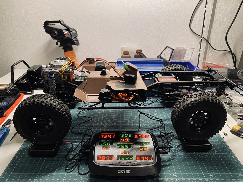

Tuli nyt samalla katottua rungon painosuhteet, kun semmonen vempain löytyy. Painosuhde sais olla enemmän etupainoinen, mutta kyllä tälläkin jo ajelee. Saa nähdä mikä on lopullinen painosuhde kun on kaikki kilkkeet ja hilppeet paikallaan.

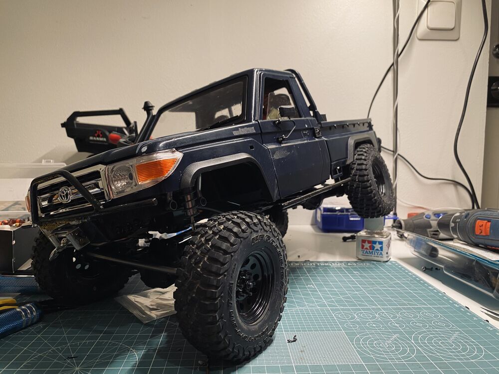

Nyt alkaa toitsu olee jo melko kasassa ja nyt tälle vuodelle en mitään värejä alkanu vaihtaa, vaan mennään Penan valitsemalla värillä vielä 👌 huomatkaa toitsun jäätävä flexi 😁

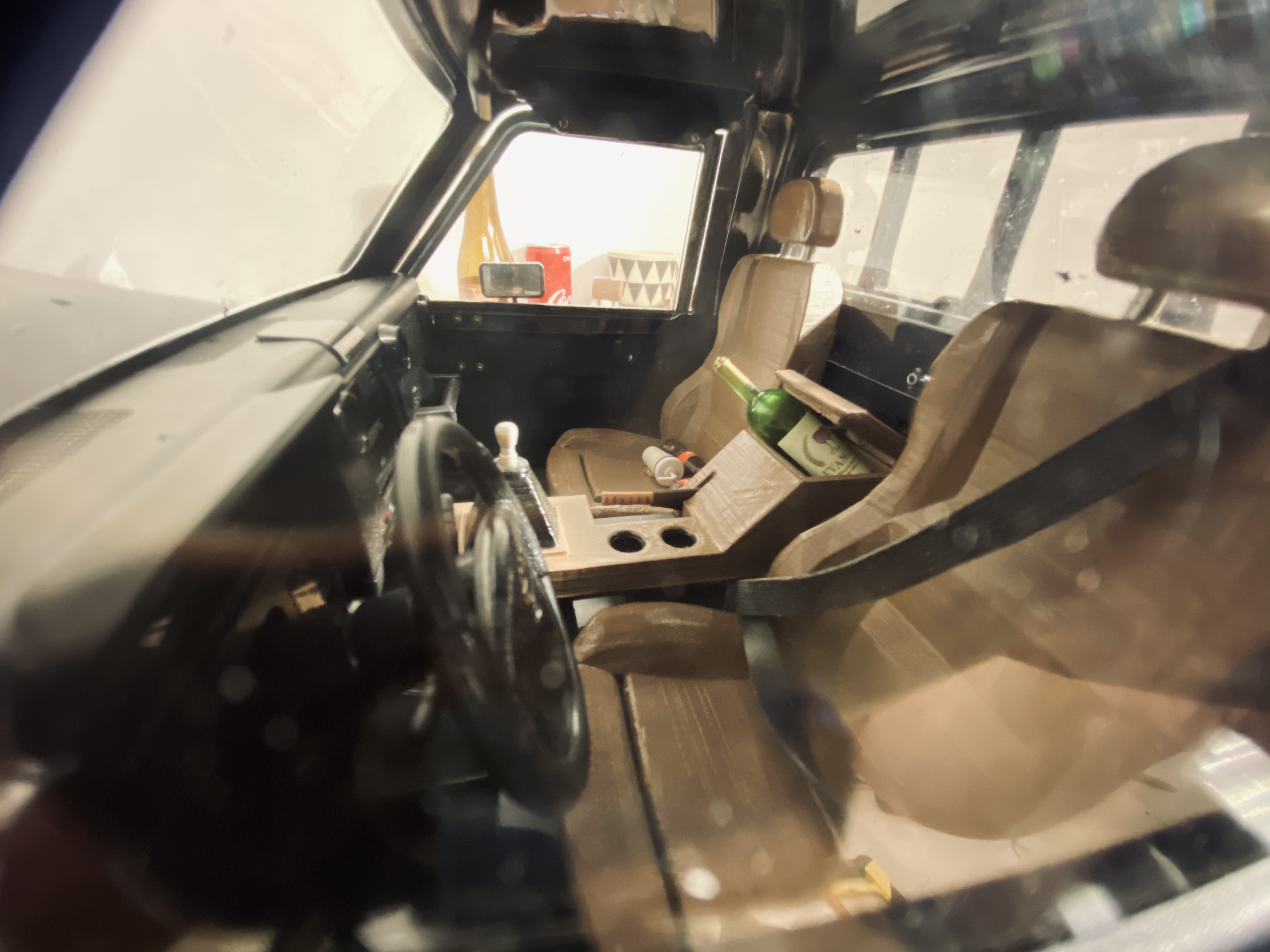

Myös sisusta on saatu osittain kasaan, penkit pitäisi vielä kiinnittää ja muuta pientä näpräämistä.
Voin sanoo, et on melko näpräämistä noitten ovipahvien ja lukkojen kanssa 😁
