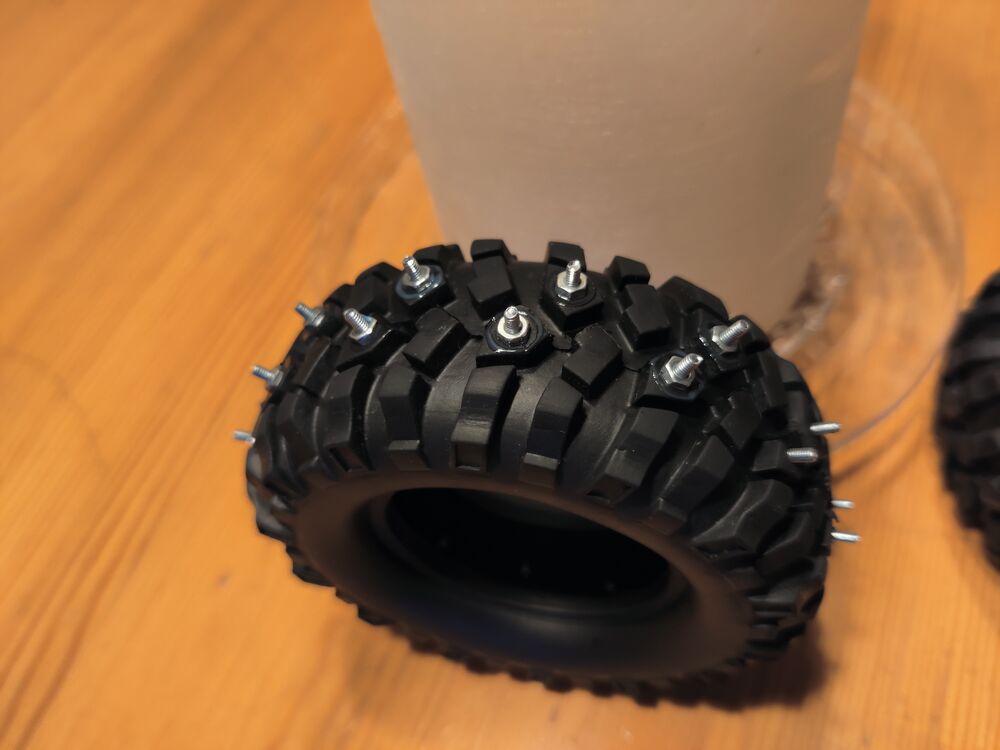

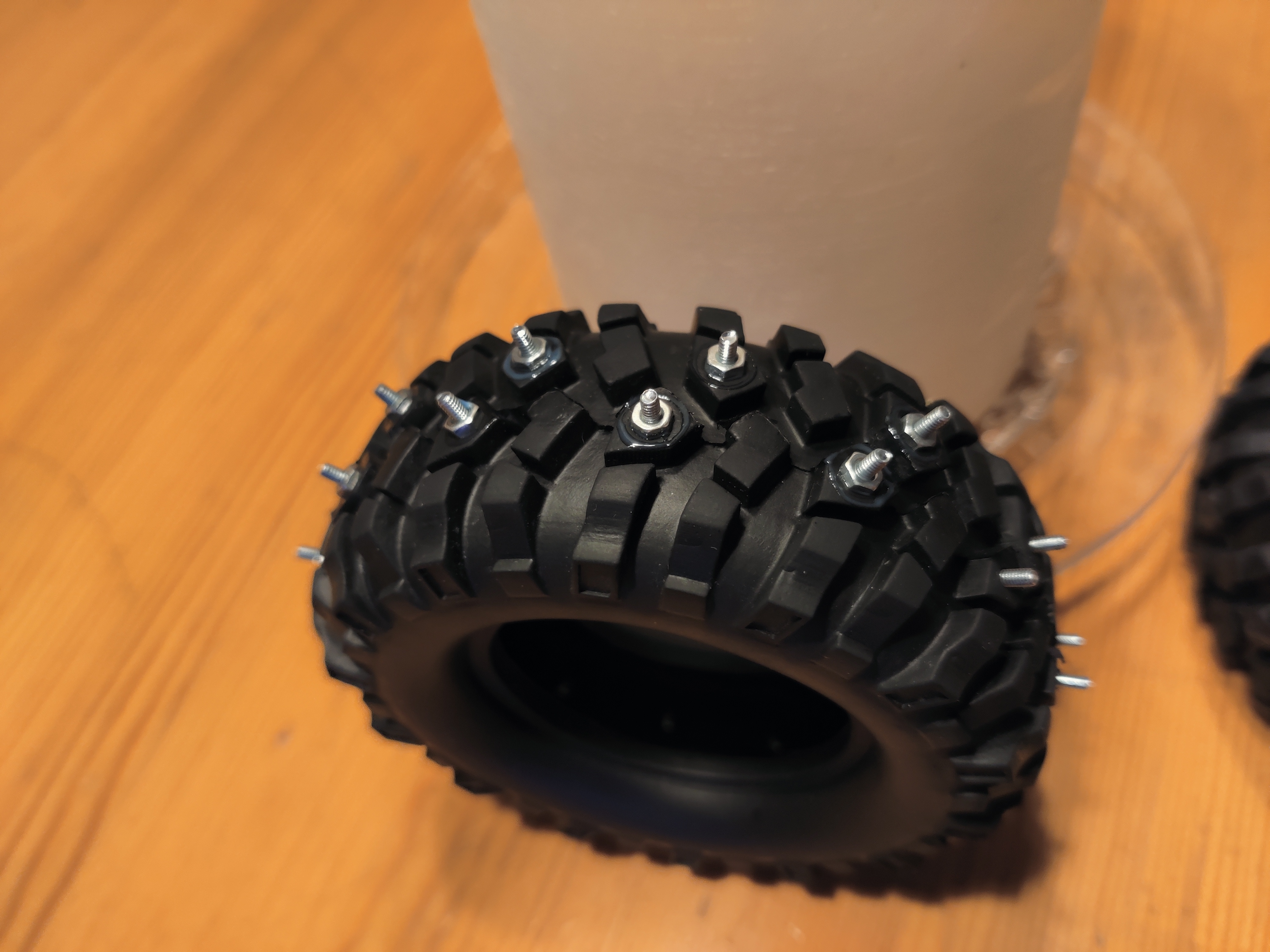

98mm Kiinan kumeista on tulossa talvirenkaat. Kaveri tälläisen teki joten yritetään itse perässä. M2 10mm pitkä ruuvi on vain harmillisesti liian pitkä. 6mm pitkä ruuvi olisi voinut riittää. Nyt käytän mutteria sisäpuolella säätääkseni ulkopuolelle jäävää ruuvin osuutta lyhyemmäksi. Tämä tarkoittaa että muttereita kuluu tuplasti yhtä ruuvia kohden joten renkaisiin tulee maksimissaan 150 ruuvia. Ellen sitten tilaa lisää... 😕
Re: Maasto Pirssi 231
Eikö sivuleikkureilla saa ruuvia poikki kun on ensin ruuvattu pultti kumiin?

Luulen että tuossa ois toiminut ns puuruuvit joita on rcautoissa muoviosien kiinnittykseen. Mutta hyvää tekemistä.

Summittiin tein piikkipyörät helpoimman kautta ja ruuvailin vaan itseporautuvia pikkuruuveja sisäpuolelta läpi. Koeajot tein 4S akuilla ja kaikki ruuvit kesti paikallaan. Toki tuollainen pultti voi lumella olla pitävämpi, noilla ruuveilla hyötyä saa lähinnä jäällä ajaessa.
