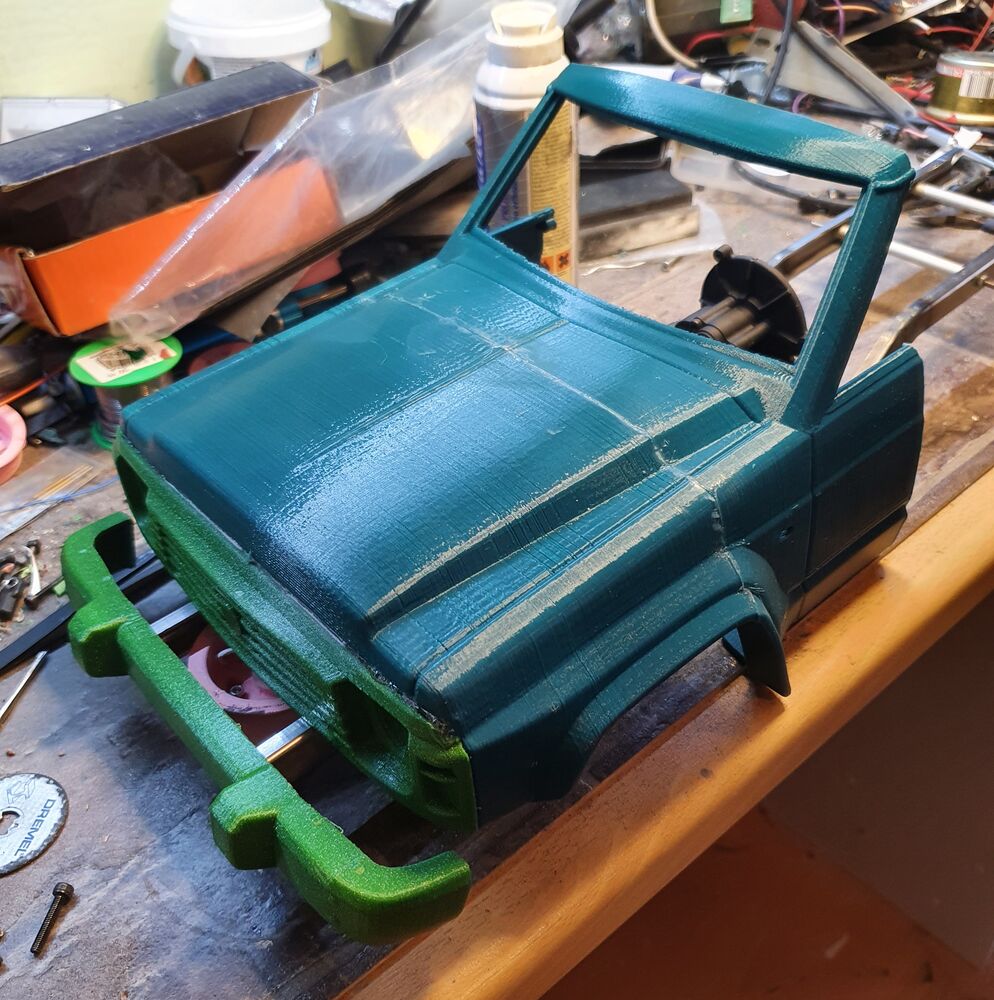

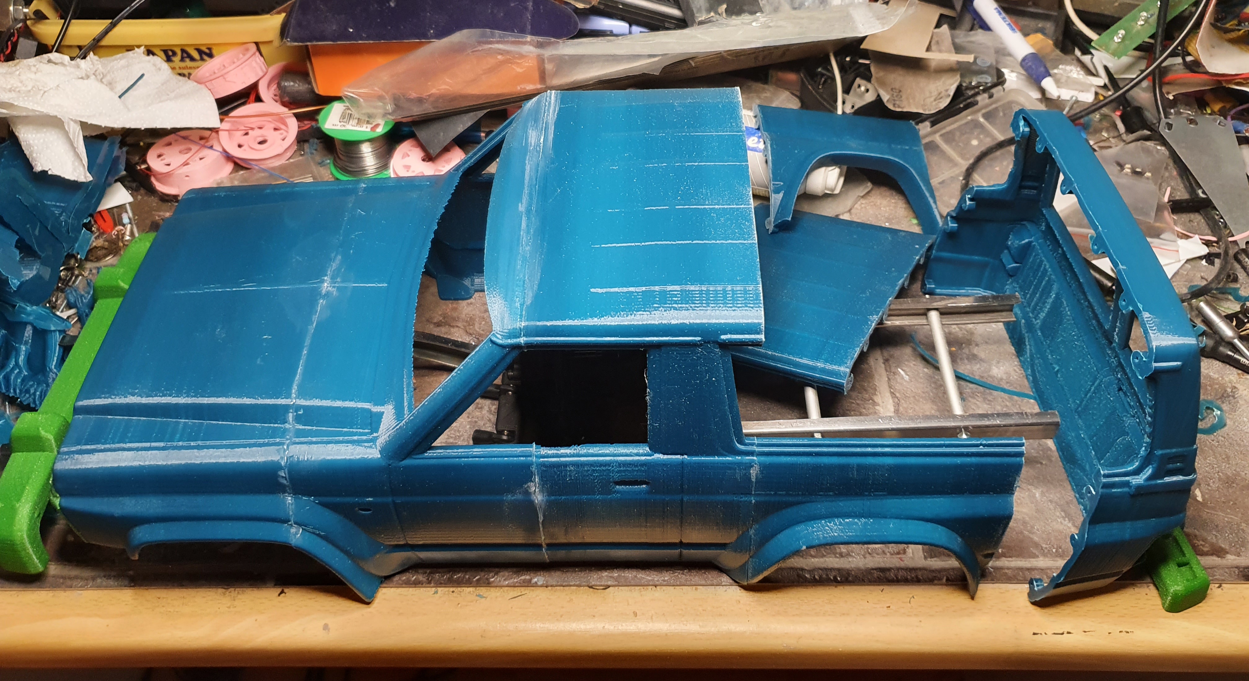

Tässä melkeinpä kaikki autot on ollu mulla pitkiä, ja ruvennut mietityttää että Kuinkahan pätkällä pärjää. No kokeiltava se on, ja pikaisen googletuksen mukaan 275 olis yleinen akseliväli, löytyy korejakin suoraan. Ajatuksena siis olisi rakentaa alusta mihin kävisi muitakin koreja, jos rupee tylsistyttää.

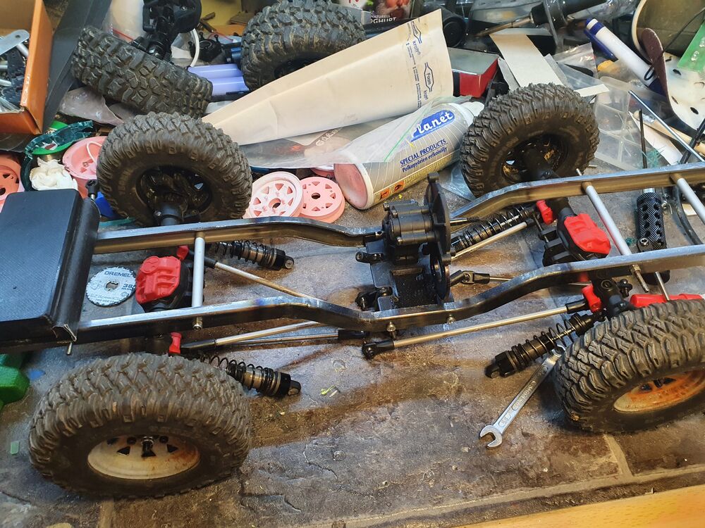

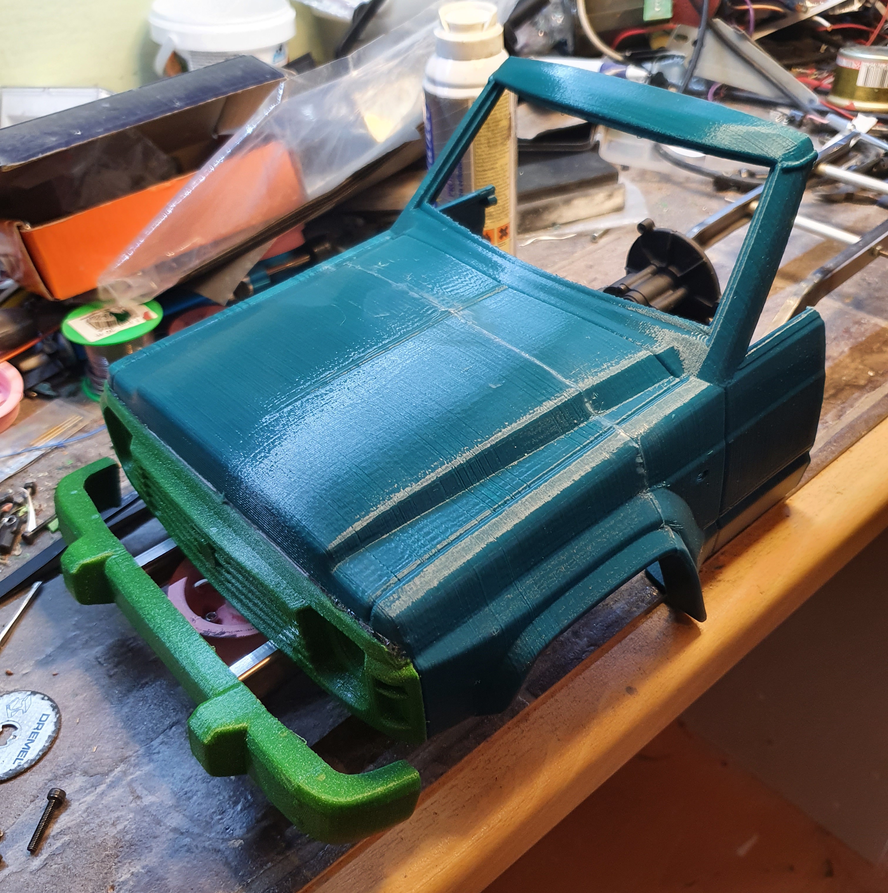

Mietin että minkälaista alustaa, ja hommaisko oikein jotain uutta, mutta kun noita osiakin on niin katellaan ensiksi niistä joku kasaan. Halkaistusta eliöputkesta tuli runko, printattu pohjalevy ja vanhan scx10 vaihteisto. Akseleiksi tulee luultavasti scx10/2 akselit.

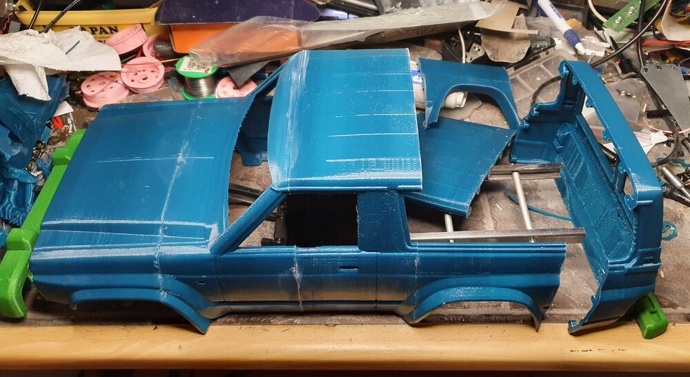

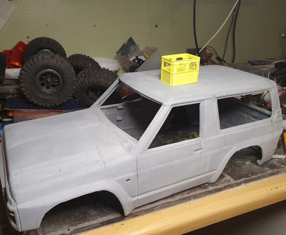

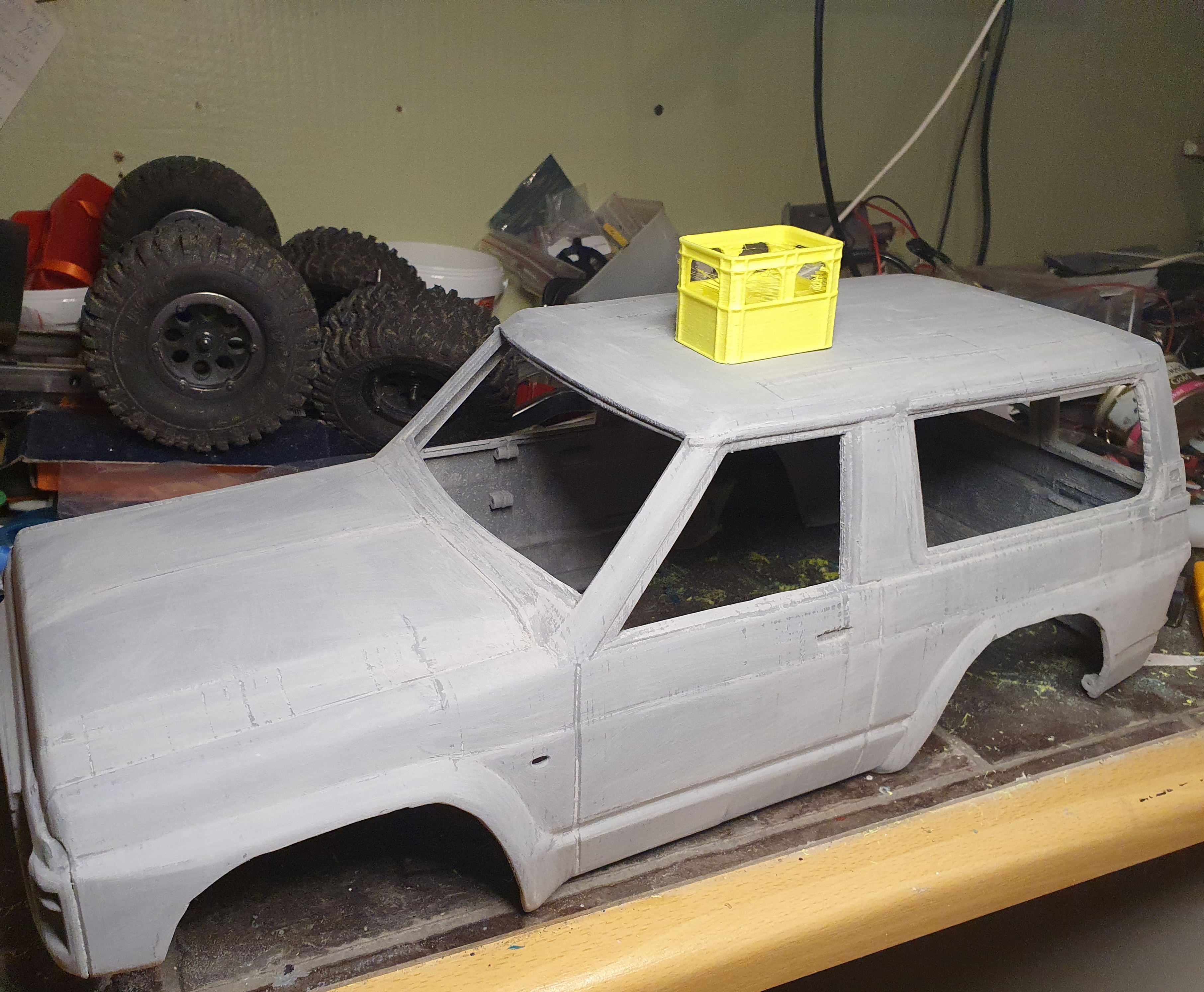

Koriksi sitten jotain, no pikappeja on hylly täynnä, ja ei tässä jaksanu mitää tilata, joten netti auki ja sieltä patrolliin tiedosto ja printtaamaan.
No sitten kun kaikki osat oli ja niitä liimailtu kasaan tuli havainto että kaavaillut isot pyörät ei oikein noihin massiivisiin levikkeisiin, joten levikkeet sai lähteä ja näyttää jo paremmalta.

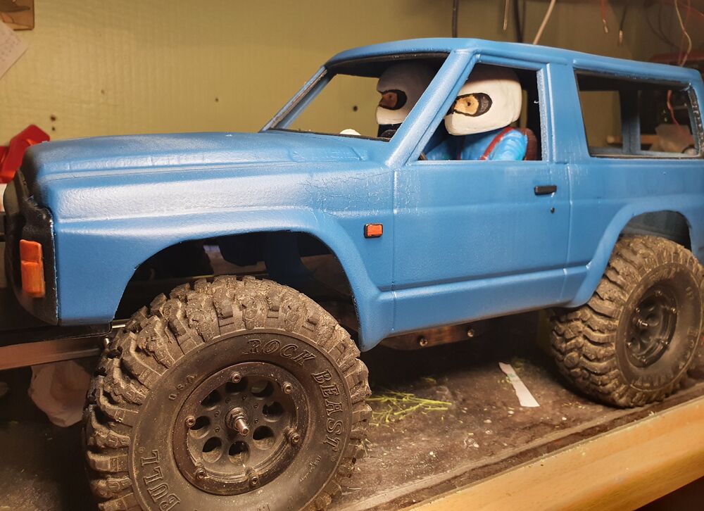

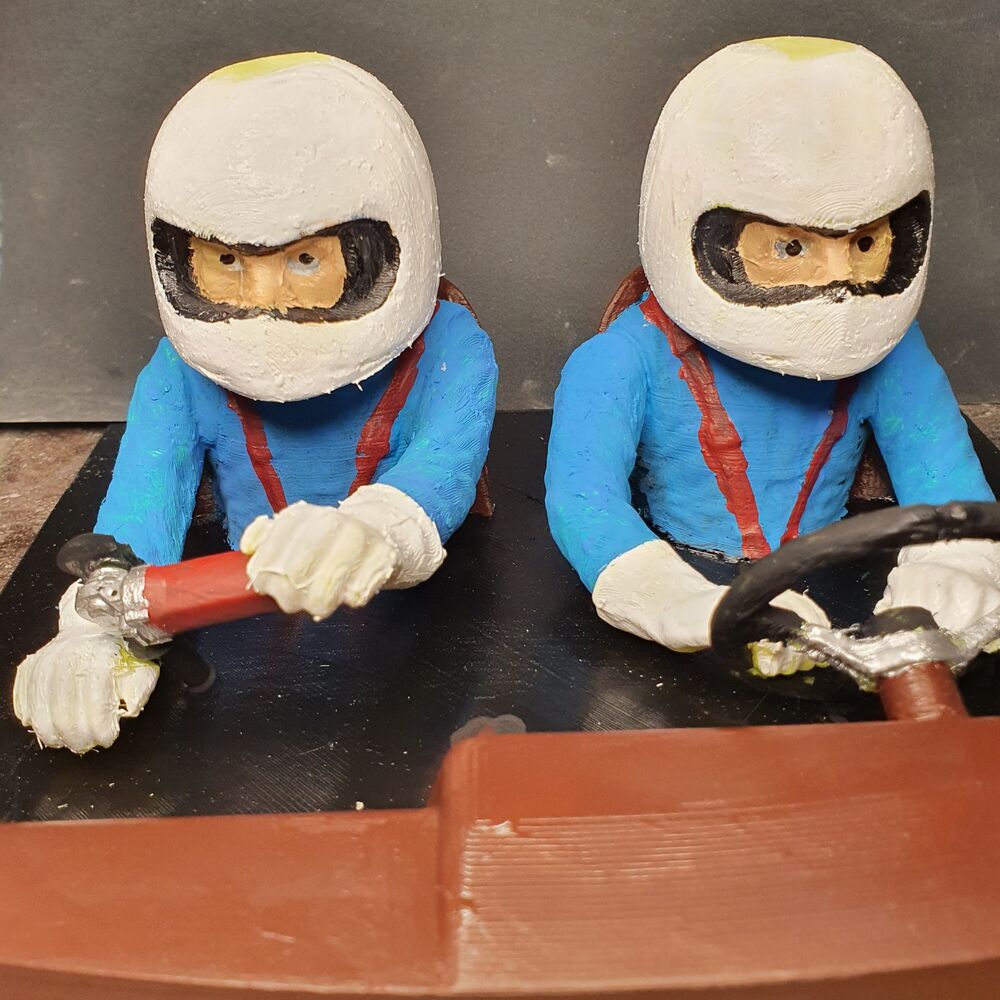

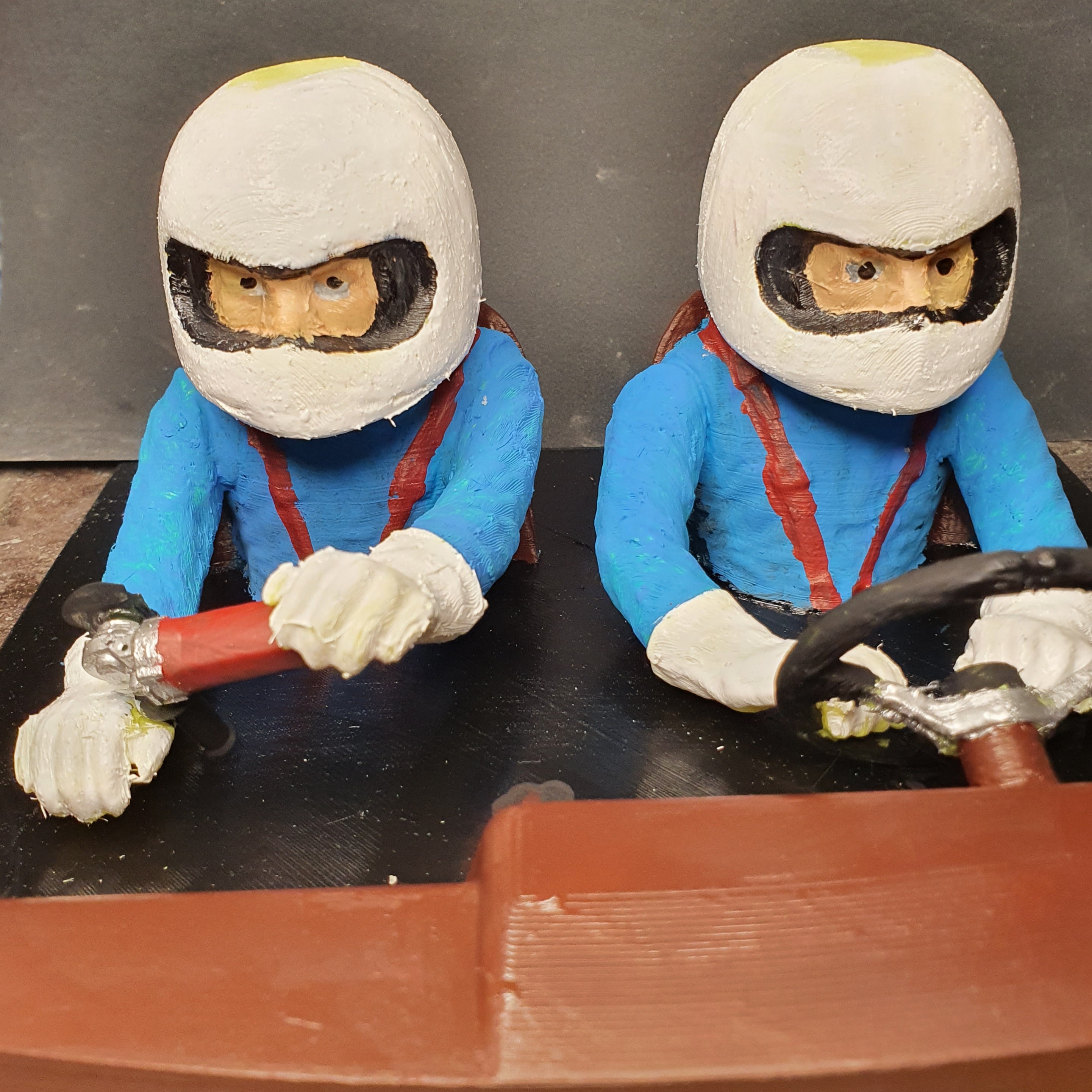

Viikonloppuna tuli ajelutettua Toyotaa ja sitä kuvailleissa tuli todettua että kuski on oltava, nopeasti mallinnettu kojelauta, siihen leikkaa liimaa penkit ja kuljettajat ja tulostetaan sellainen. Samalla koriin kevyt hionta, ruiskukitti, hionta ja lopuksi maali, siitä lisää seuraavassa viestissä.

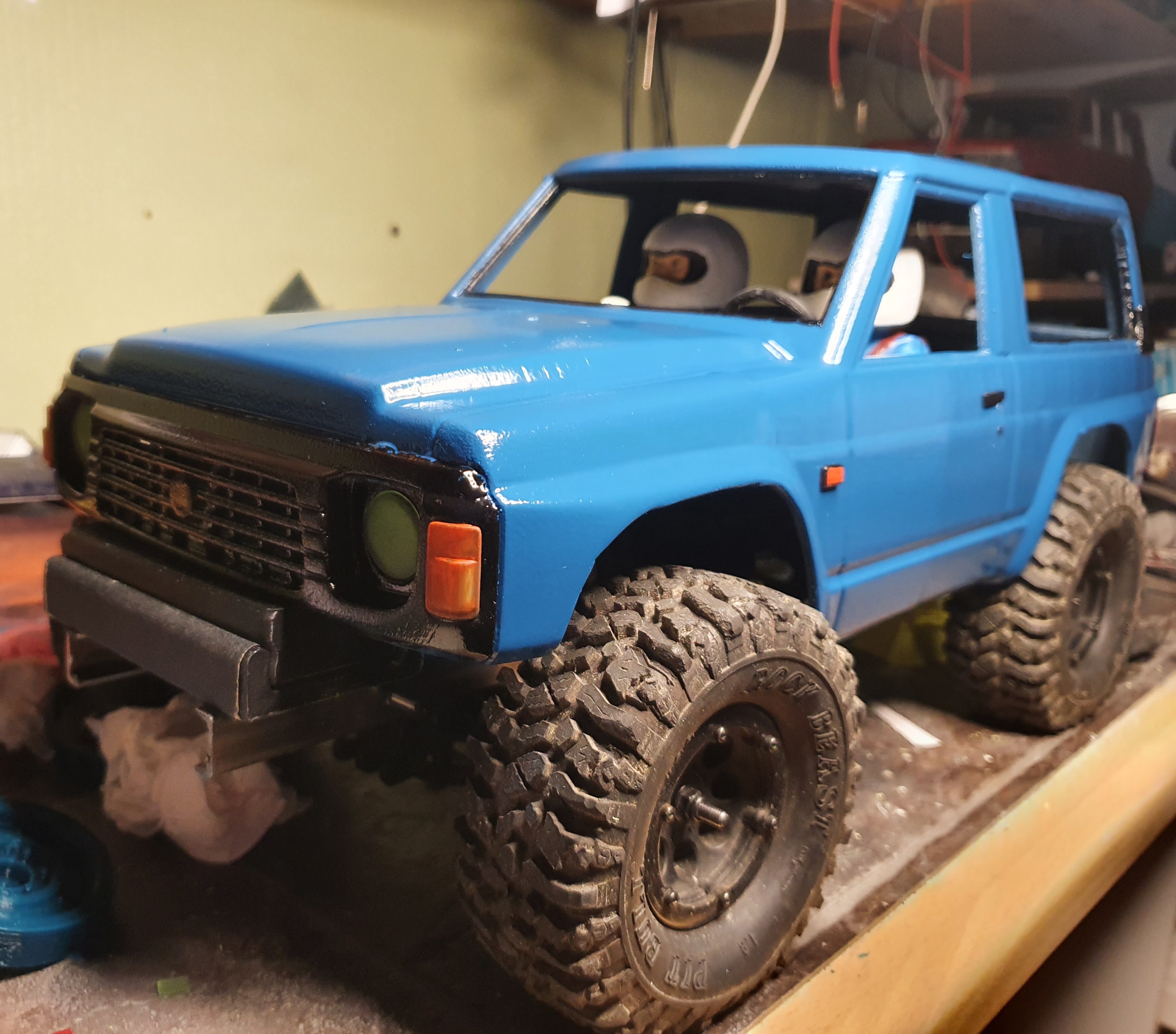

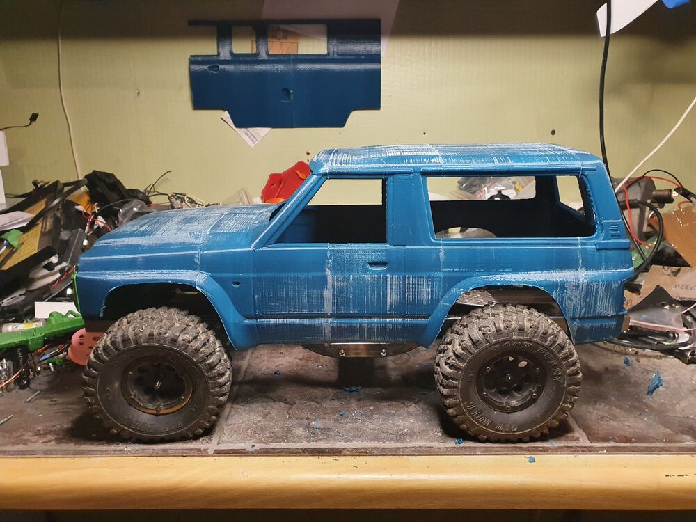

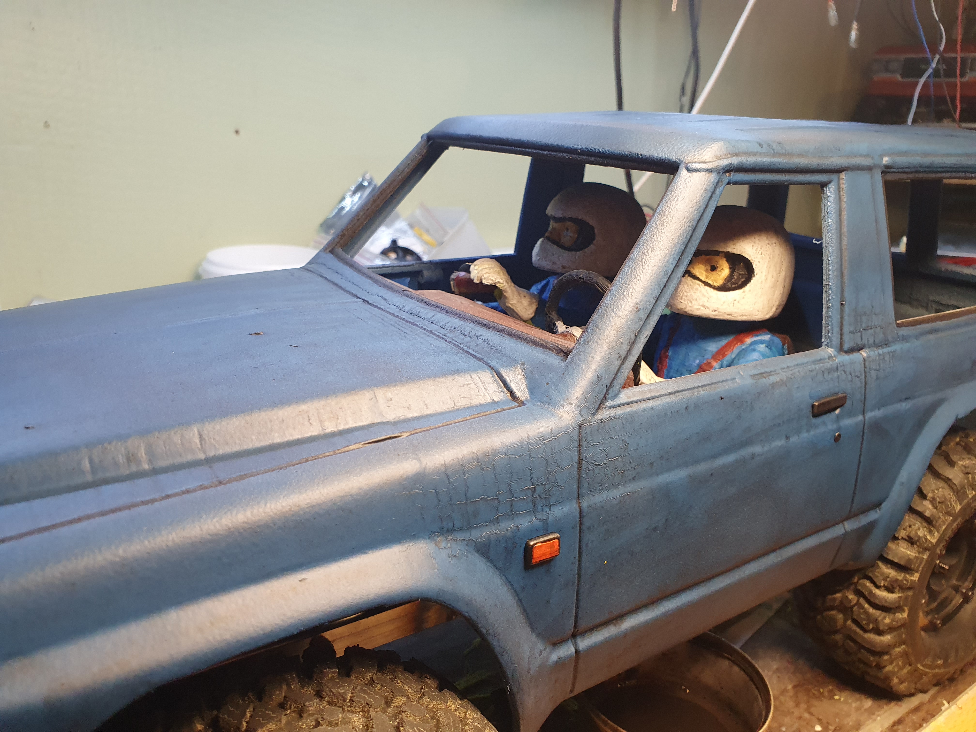

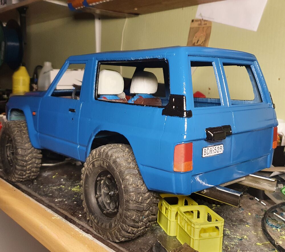

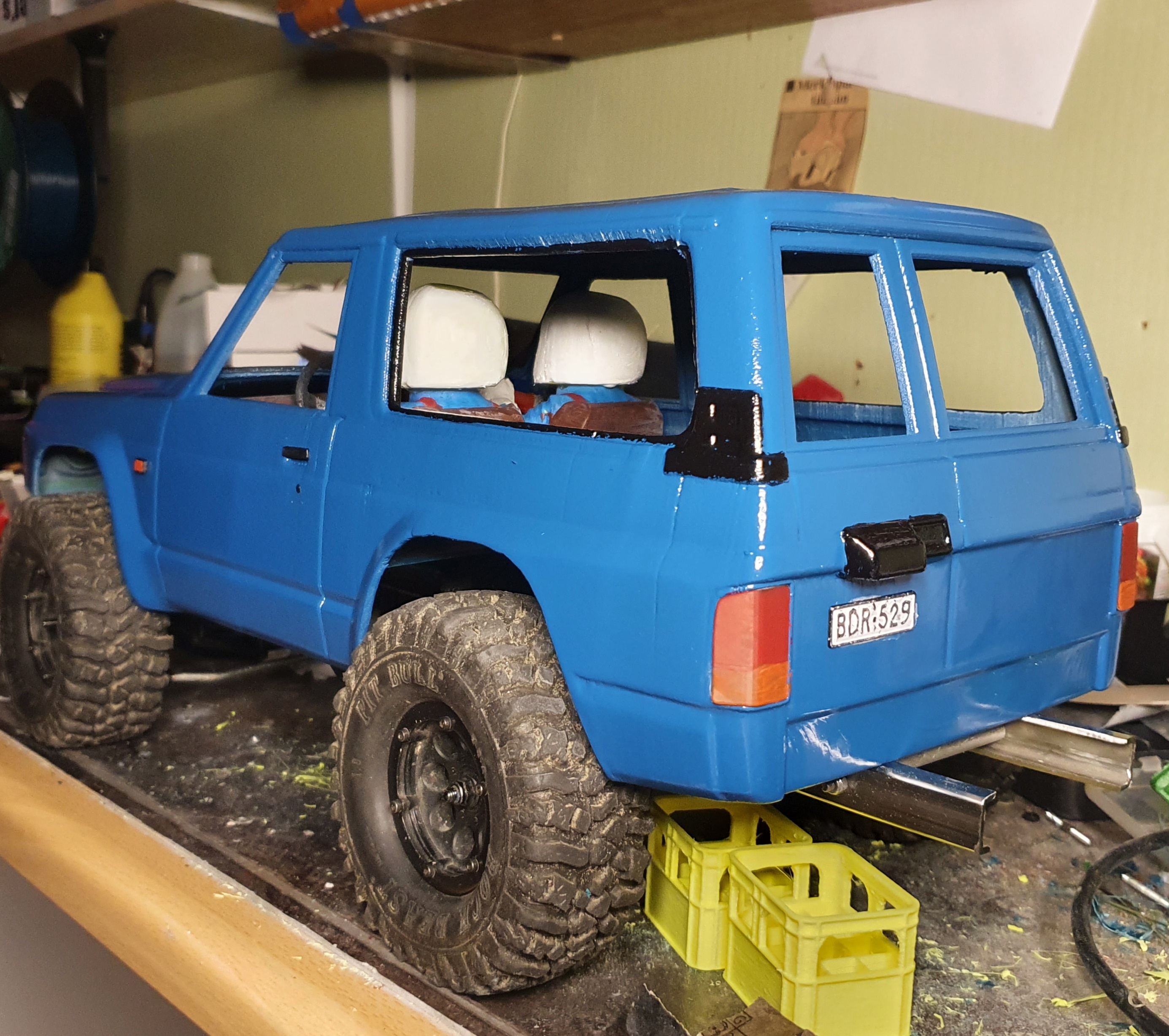

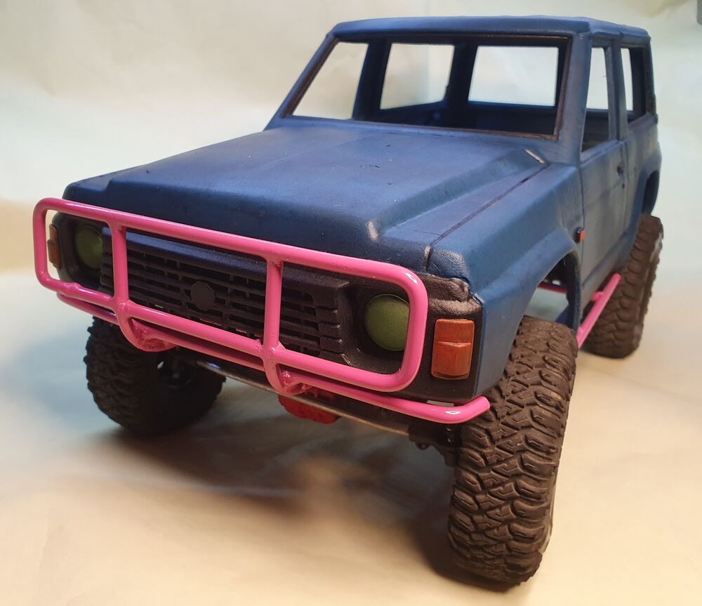

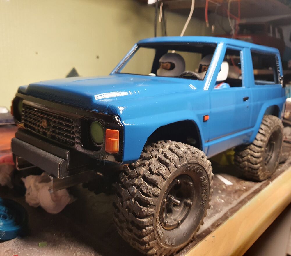

Tulostin selkeästi tarttis taas huoltoa, ja pari törkeää alipursotusta jäi näkyviin, mutta kun tämä enemmänkin kokeellinen, eikä näyttelykappale, jätin tuon kittaamisen vähemmälle. Värejä ei kaapista oikein löytyny sopivia, mutta joku vanha maalipurkki kuitenkin, sopivan sävyinen sininen. Ruiskuunkin sattui joku roska sopivasti kesken maalauksen, ja hiontajälkiäkin on maalissa näkyvissä.

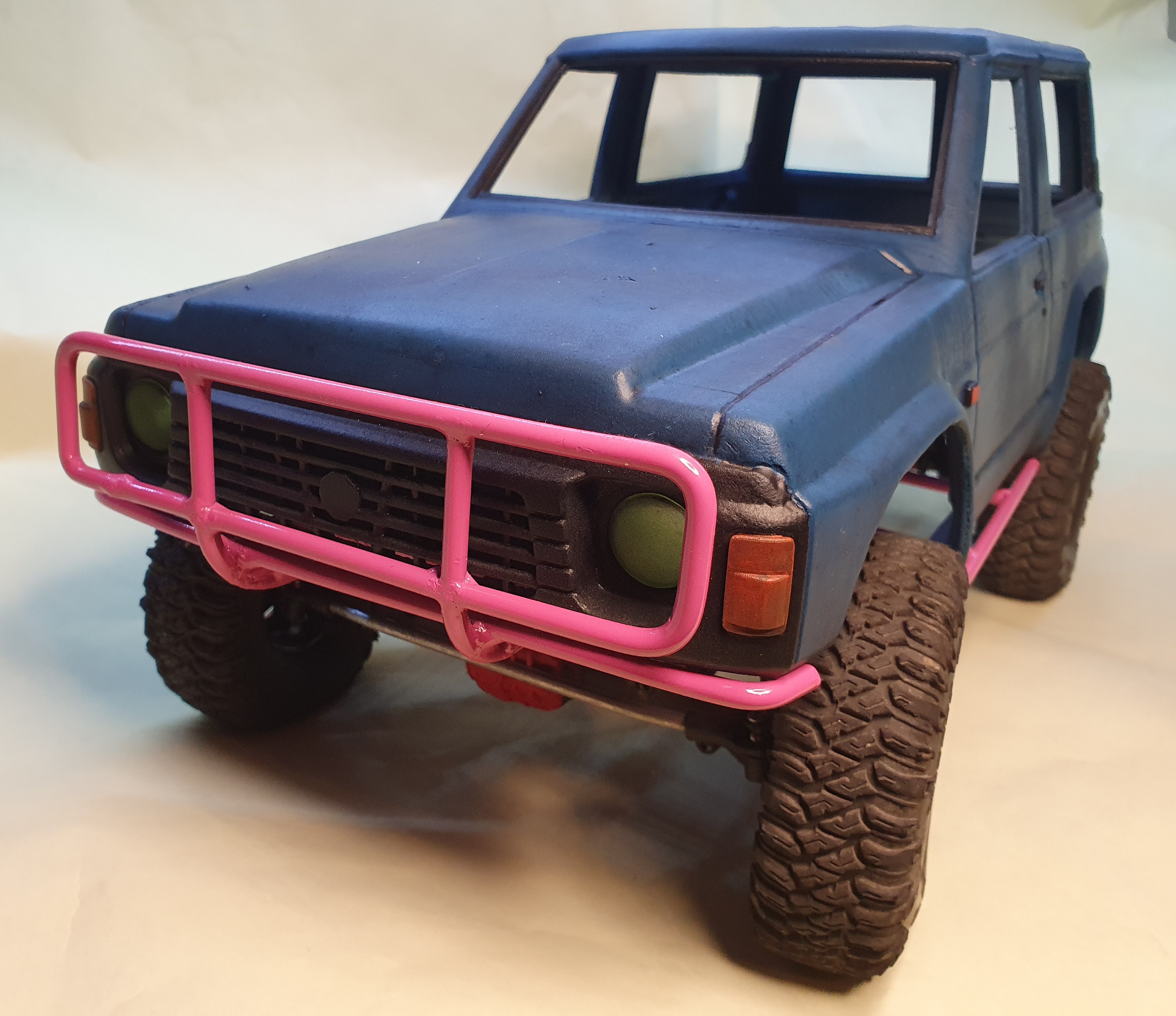

Sitten vähän yksityiskohtia mustalla, ja litkutulostellut lampunlinssit ym. paikalleen. Valojen väreissä käytin taiteellista silmää ja eivät ole ihan oikein, ajovalot tuli nyt tuosta läpikuultavasta vihreästä, tutkitaan, jos haittaa niin vaihdetaan.
Sitten se periteinen, eli ei näistä saa liian uuden näköisiä tehdä, ensin hierotaan hienoksi ja sitten paskotaan. Tällä kertaa en jaksanut tehdä monikerroksista, ja maali puhki hiottua, olkoonkin tuo vaikka maalattu offipeliksi vähän sinnepäin. Kiiltävä maalipinta lähtee vääräohenteisella mattalakalla, joka sopivasti saa pohjamaalin kurttuun. Tähän pintaan tulee vielä säistys, siitä ensikerralla

Nätti! Lisää pätkäpatrolleja😍
Viestit: 2908
Re: Jeepsu rakentaa: pätkäpatrol
On kyllä makea. Jeepsterin auto tehtaasta pukkaa autoja. Melkein voisin tilata jonkun korin sulta mutta vanhat projektit pahasti kesken :D
Tää on makua asia, näkisin että class1 kokoiset 106mm/4,19" renkaat olisi just passelit minun makuun. Noi renkaat voisi olla kun lähtee Redneck mud spring break:lle ;)

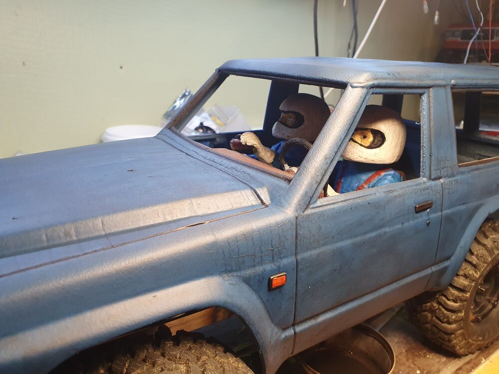

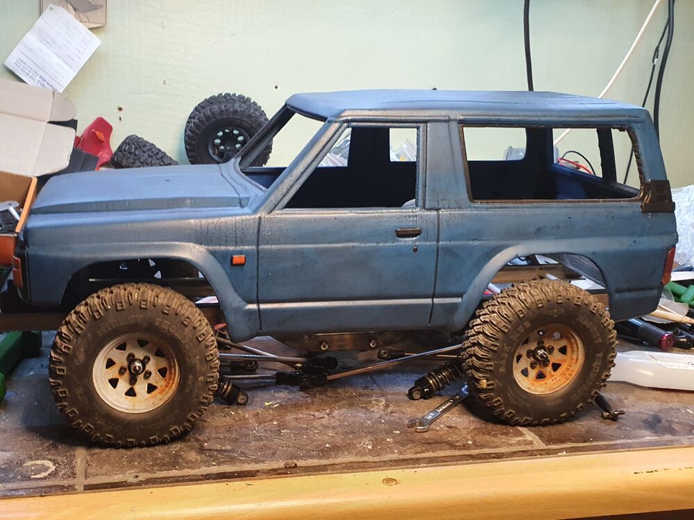

Juu, en jaksanut veivata renkaita akseleista toisille, kun käytin noita vaan mallaukseen, lopullista rengastusta ei tiedä vielä kukaan.

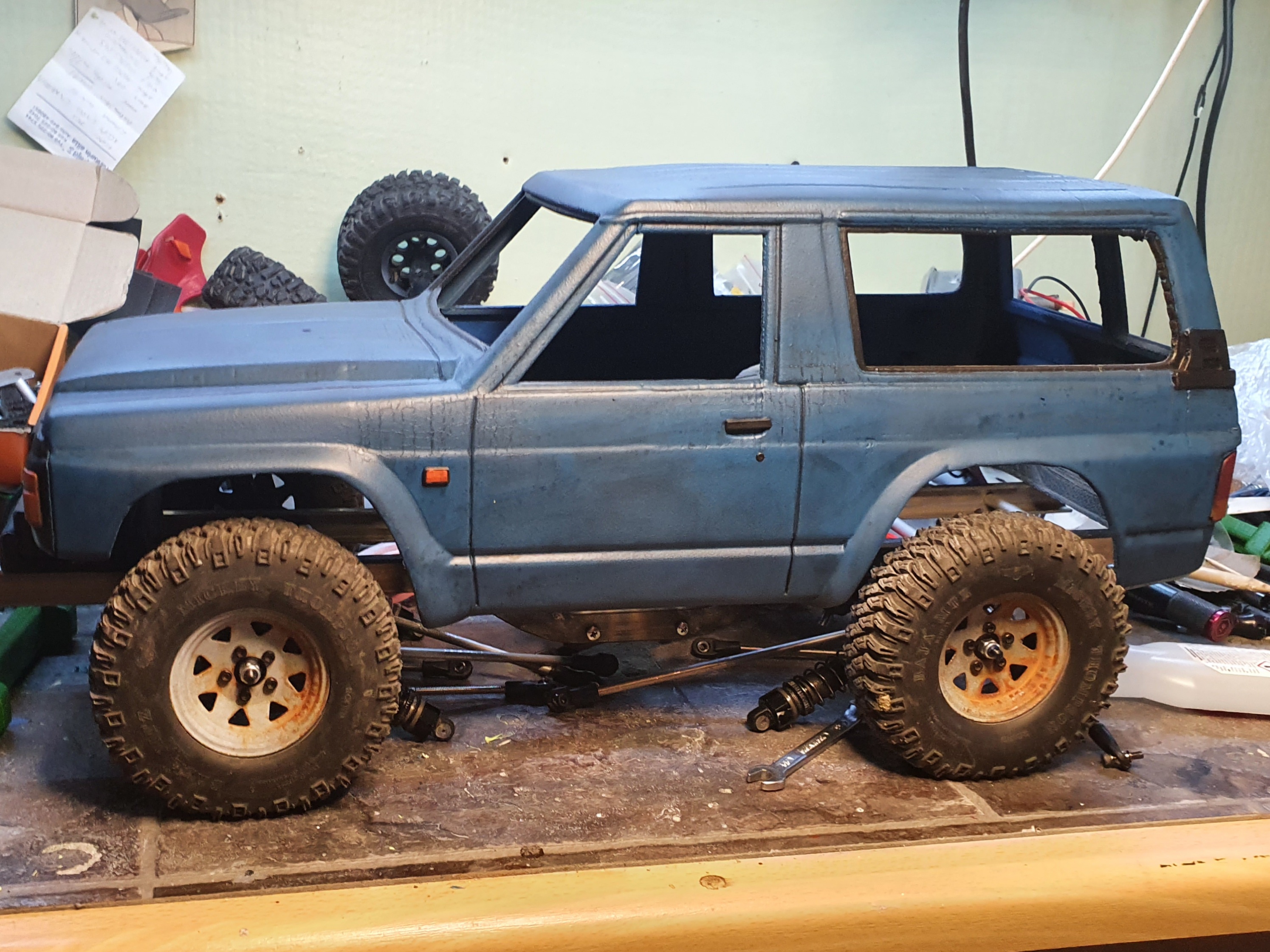

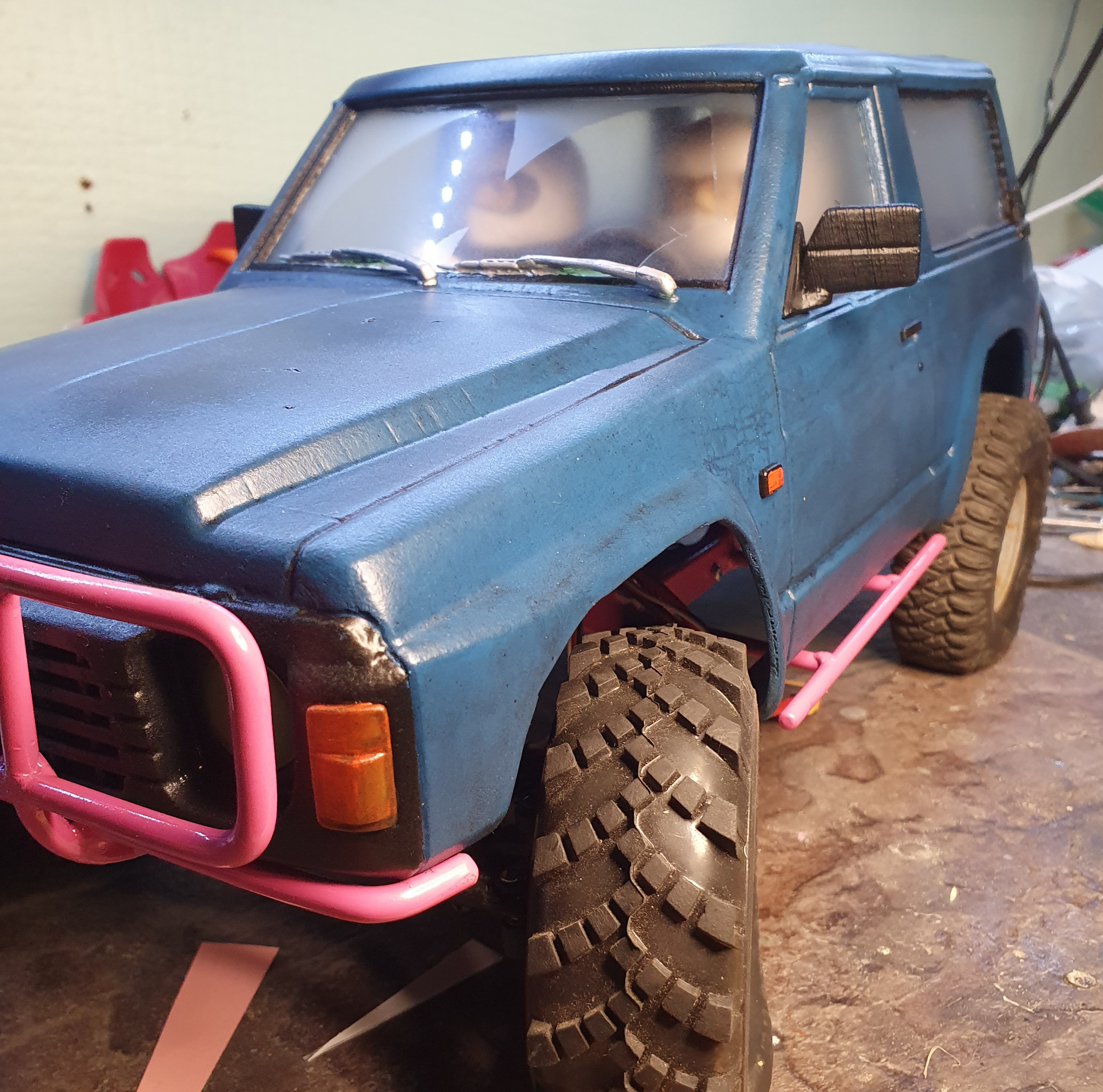

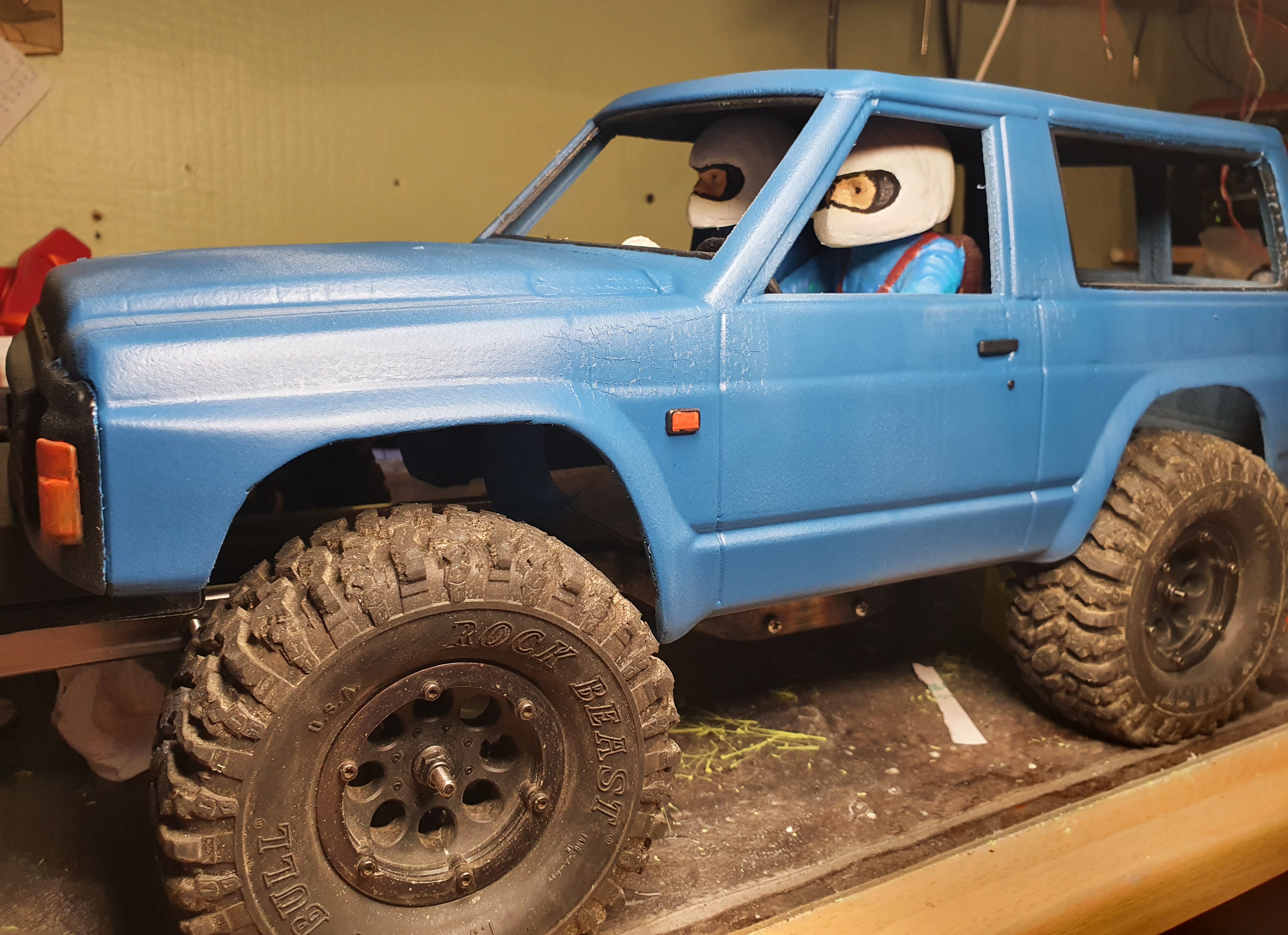

Eli maalauksen jälkeen mattalakka itsessään vei suurimman peilikiillon ja teki realistisemmaksi. Tummalla ovien ja luukkujen saumojen maalaus ja litkulla maalilla autoa likaiseksi muutamaan kertaan, samaten kuljettajille vähän sotkua naamaan. Uskomatonta miten lähes huomaamaton ero muuttaa kokonaiskuvaa paljon. Mallausta pienemmillä renkailla ja seuraavaksi pitää keksiä akseleita runkoon. Kori saa kovettua nyt rauhassa ja sitten tekee ikkunat siihen.

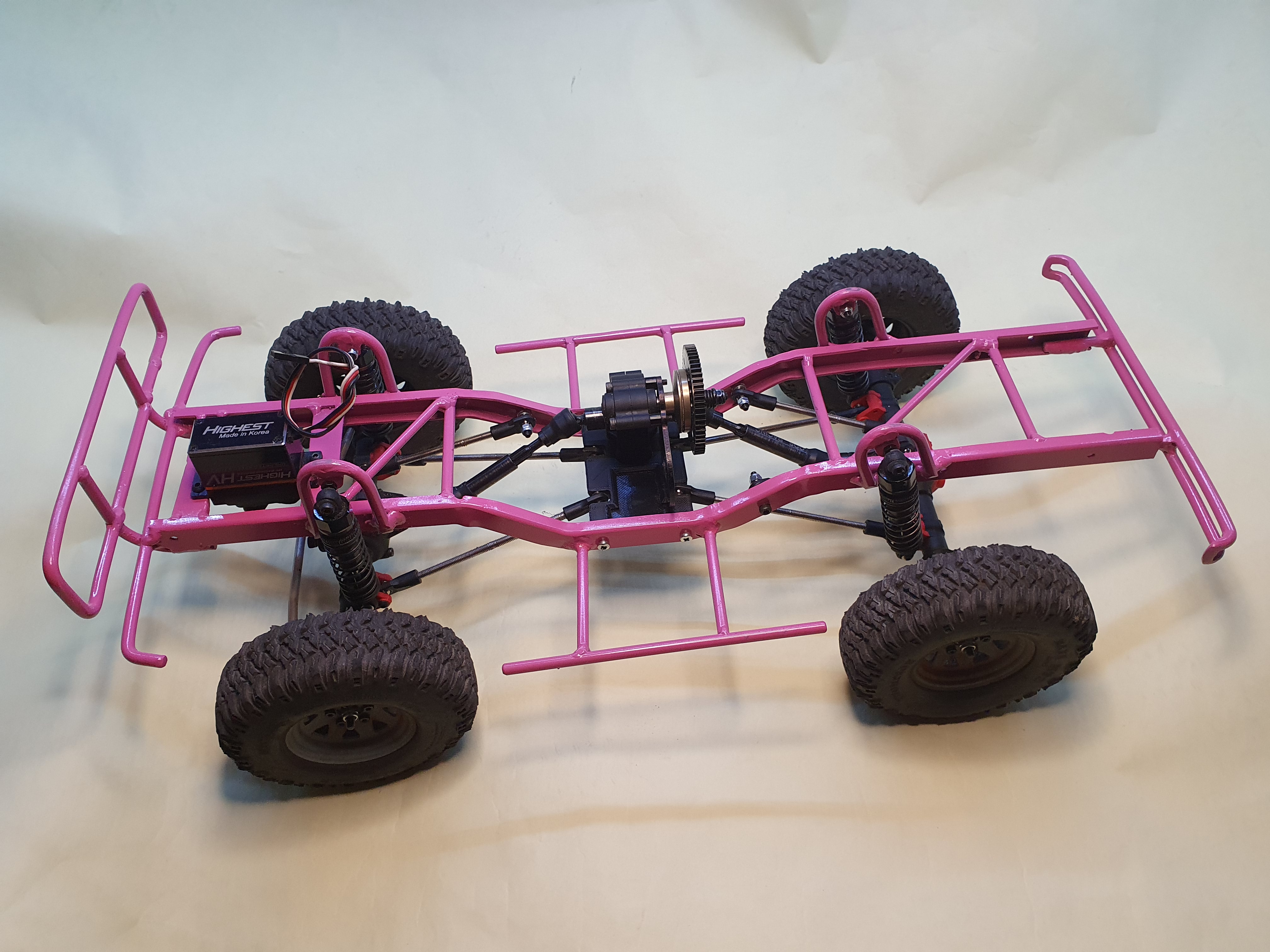

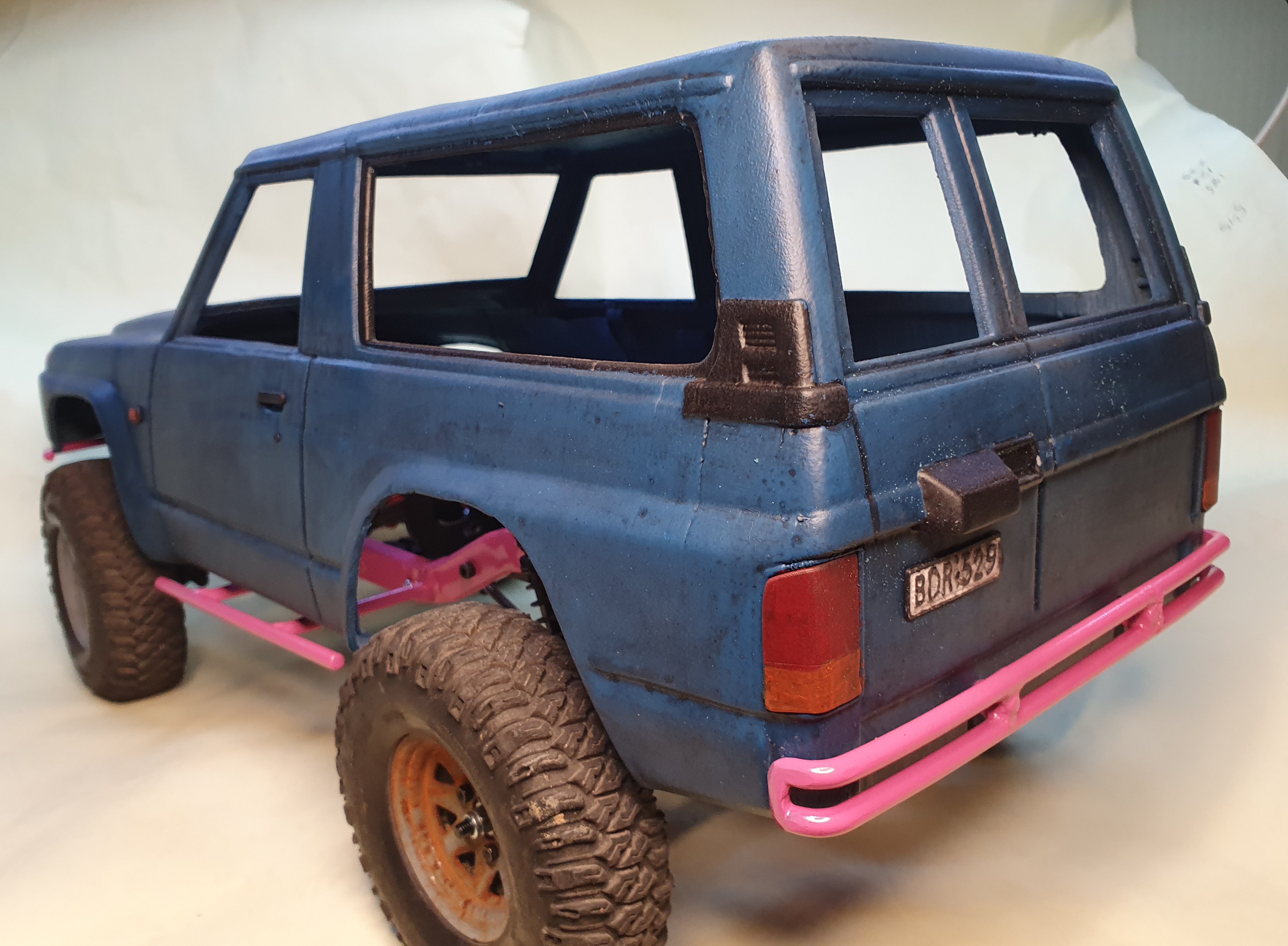

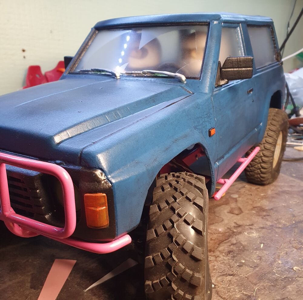

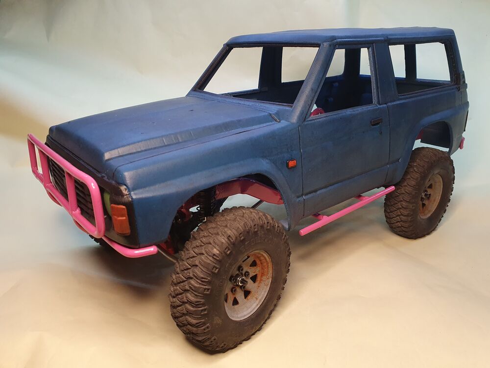

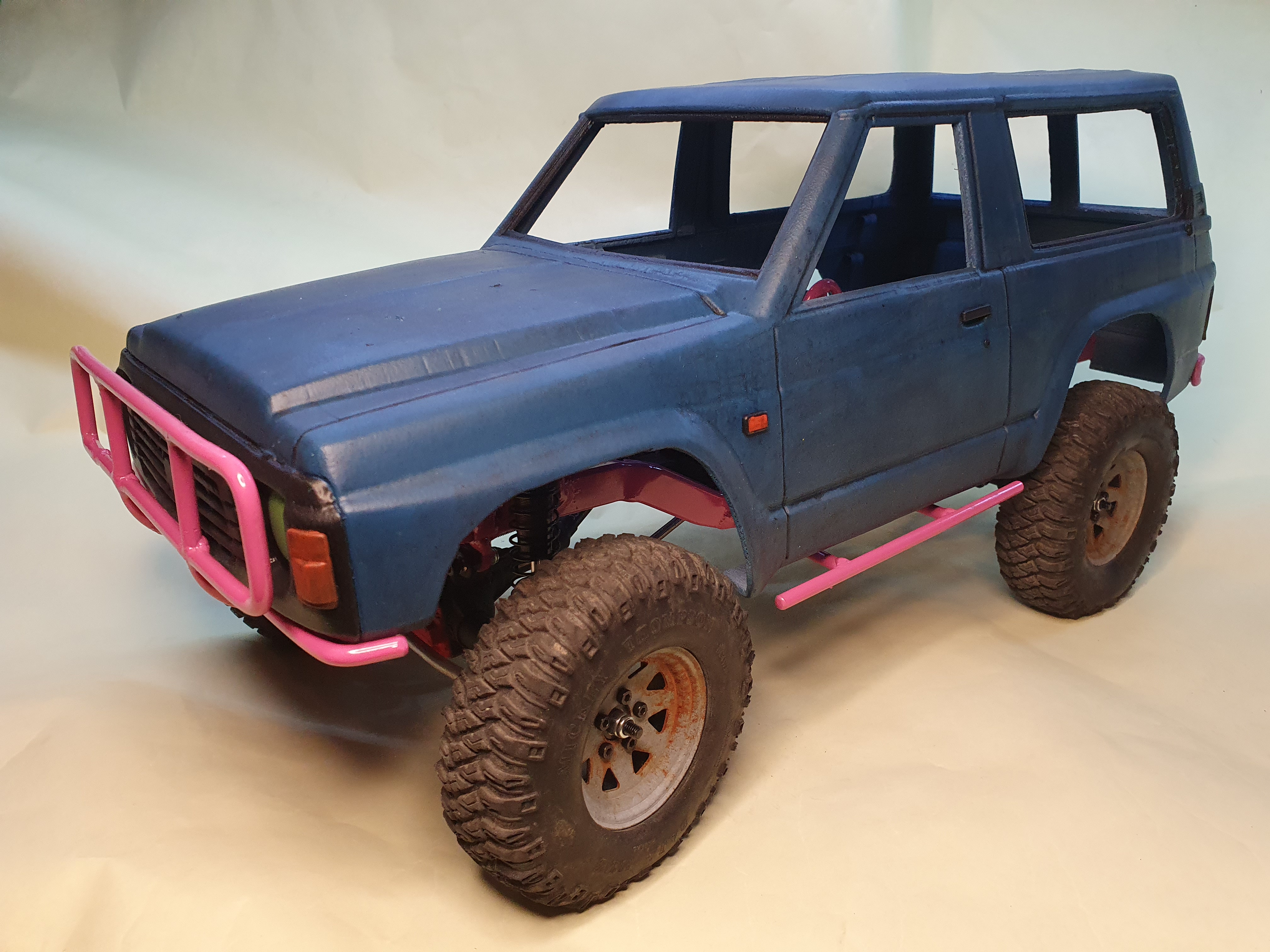

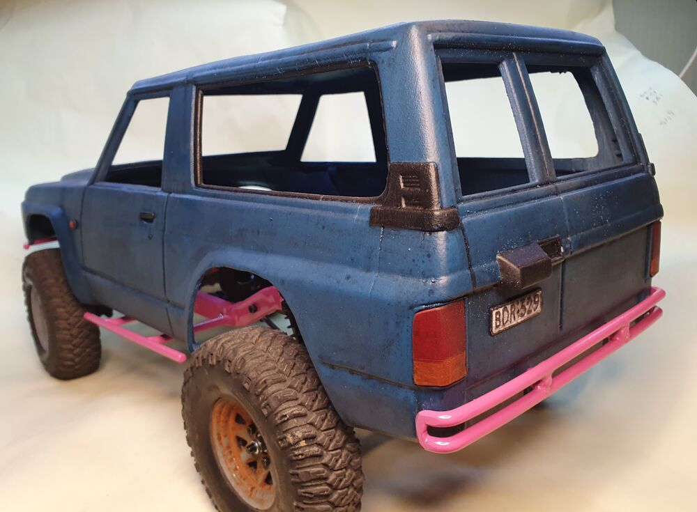

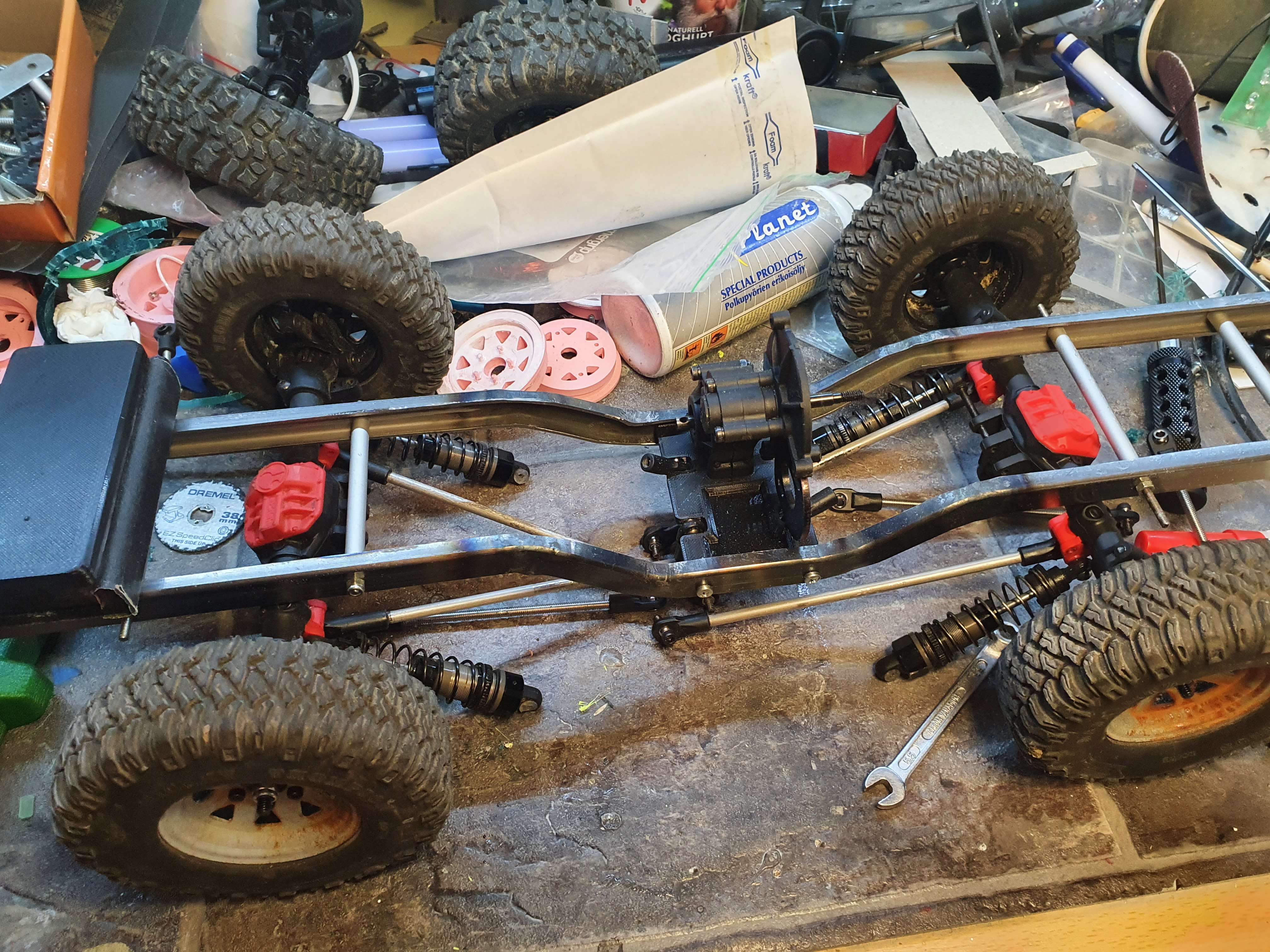

Tämäkin projekti elellyt hiljaiseloa, alustaa meinattiin varastaa jo muihin projekteihin, mutta päädyin kuitenkin tekemään loppuun. Putki puskurit ja sliderit tuli 5mm tangosta, tuikkasin migillä ja hiekkapuhalluksen jälkeen juotin vielä saumat kokonaan umpeen. Luulisi että pysyy, eikä koriakaan enää helpolla toiseen vaihdeta.
Varmuutta lähdetäänkö tällä kisatouhuihin ei ole, mutta pistin silti hyvän servon, ja lootaan metalli rattaat, mutta olen hukannut muovipussukan, jossa 32p pinjonit, joten ajokuntoon en saanut. Pirteämpää väriä runkoon, nämä nyt ei oikeen oo pari, ku kulahtanu auto mutta pitää varmaan tuhria tuo alustakin.
Pirun komee koppa kuten tiiät, ja noi lokarit täynnä renkaita on aina silmää hivelevä juttu, toisin kuin iso rako renkaan ja lokarin välissä.
Edit: mutta rungon/puskurien väri on kyllä ysäriydessäänkin aika perverssi :)
Viestit: 794
Huikee!!! Extra pojot multa takapuskurista joka itseasiassa tukee hienosti koppaakin.

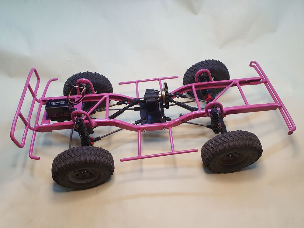

Taidan vaihtaa flashpointit tähän, kokeilussa vääränkätinen varapyörä.
