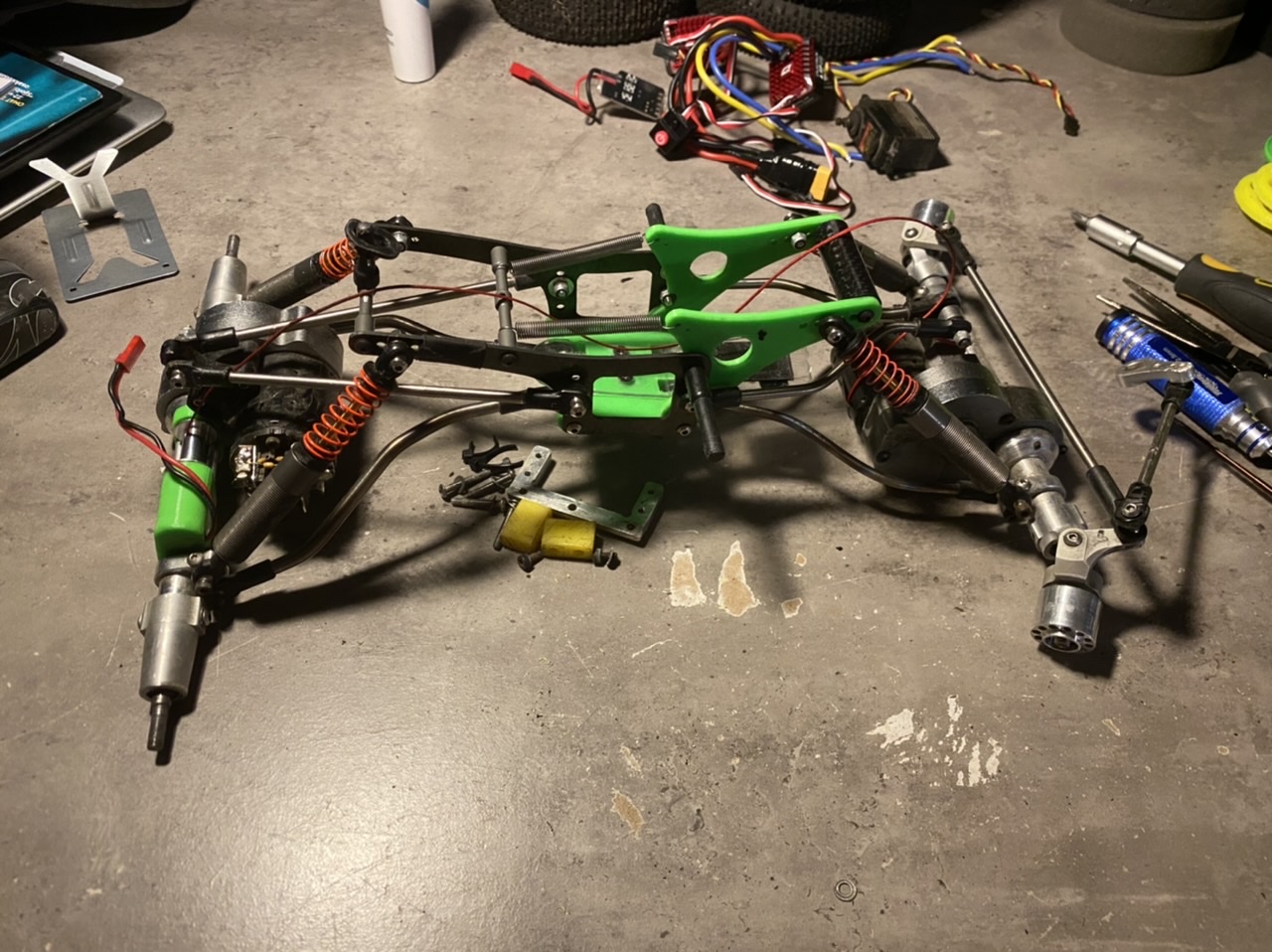

Nythän on aloitettu 2013 kauden auton rakentelu.
Speksit:
Berg V1 akselit
Super 300 CVD
Axlemaster vetoakselit
Tarmon valmistamat akseliputket (alumec) ja delrin ylälinkkien kiinnike
Kaikki laakerit Fast Eddyltä
AX10 c-hubit
Topcadin AX10 akselilukot
VP Berg kääntöpalat
Dlux no slop holkkit
BWD motor savers
Sähköt:
2x Mamba micro pro
2x Holmes Crawlmaster 20T
CC bec
Novak dig
Hobbykingin HV servo
Akseliputket...
Hammaspyörat sai modattu ottamaan 2mm tapit...
Ja takaakseli puolitieheen kasattuna..

Tähänkin vähän päivitystä. Takaakseli kasattu   :)
Tomilta uudet runkopalat.

Vähän uppia tähänkiin topiciin - etuakseli kasattu ja TI linkit väännetty   :)
Tätä koria mennään muokamaan uusien sääntöjen perusteella

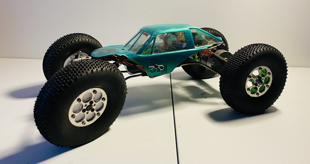

Tämä on yhä olemassa, Danielilla oli välivuodet ja nyt rantautui leville. Upeita DIY juttuja ja toimiva peli.
Tulevana viikonloppuna ajan kisaa tällä la tai su, siitä sitten lisää kuvia, videota ja kommenttia 😎

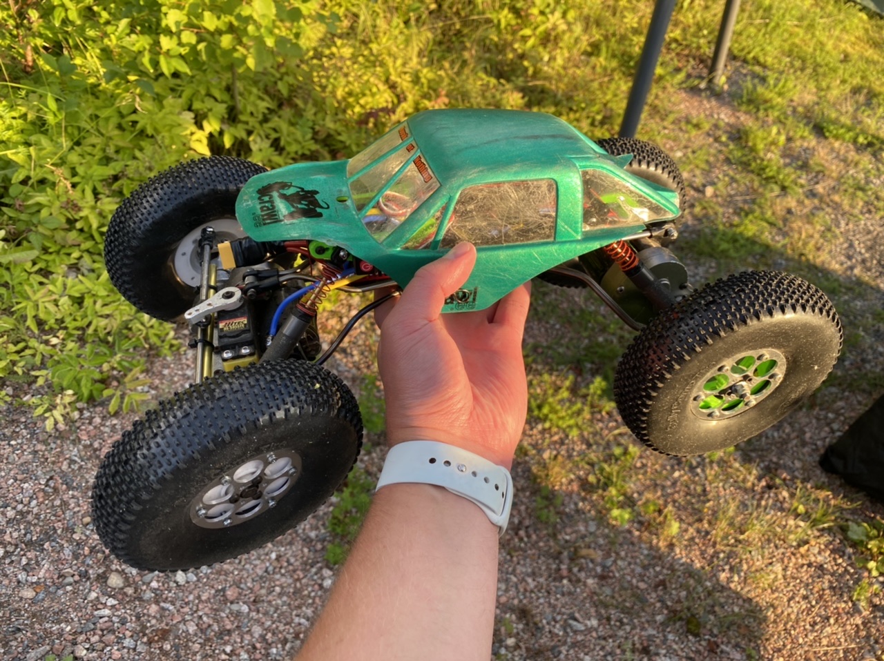

Re: Heidon Berg

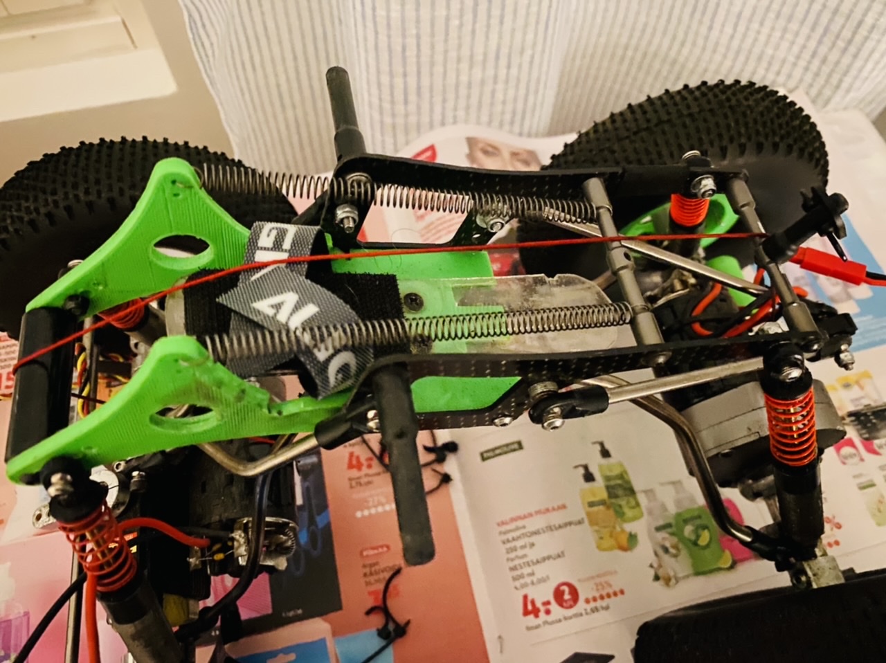

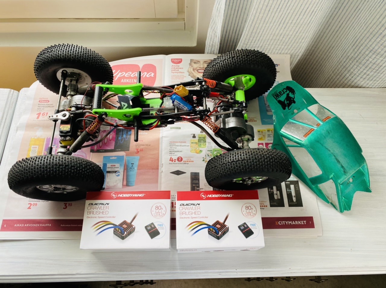

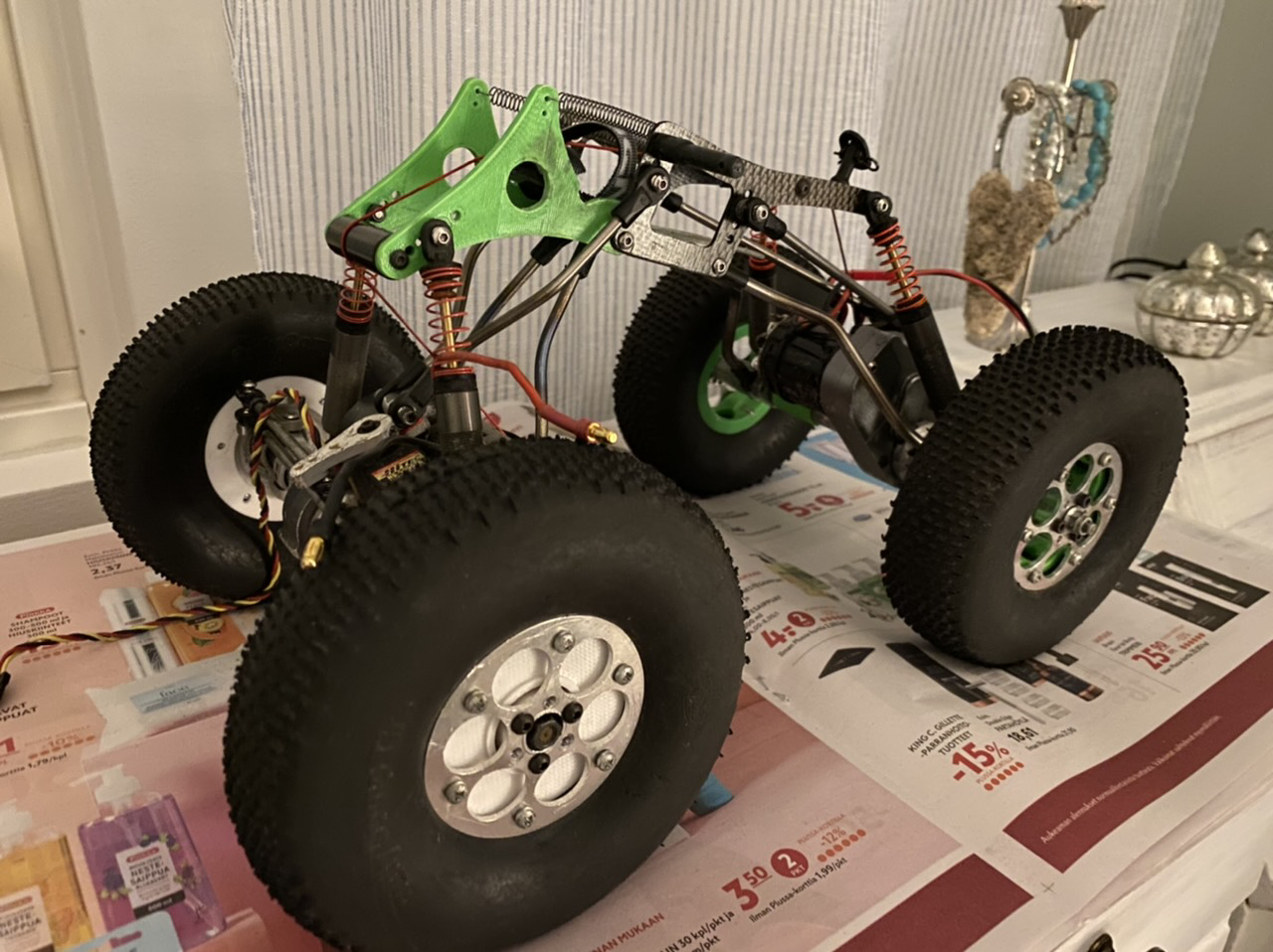

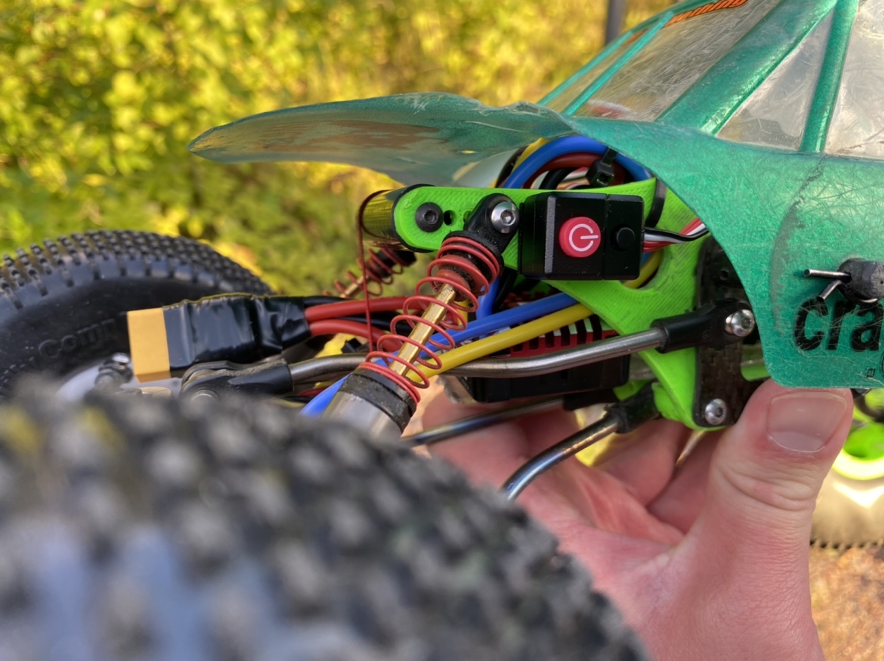

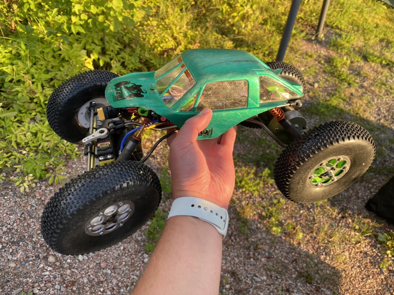

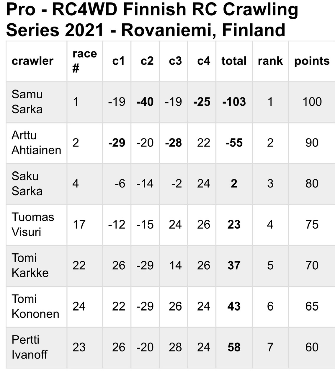

Ajoin tällä rovaniemellä lauantaina suomisarjan toisen kilpailun ja hain kokemusta auton toimintaan.
Ensimmäisellä radalla oli jo heti ohjelmaa ja autossa olevat renkaat ovat aika lailla loppuun ajetut. Silti hyvä kokemus, mutta heti muutama muutos juolahti mieleen.
Castlen noparit ei oikein olleet omaan makuun, joten hobbywingin 1080 lähtee tilalle.

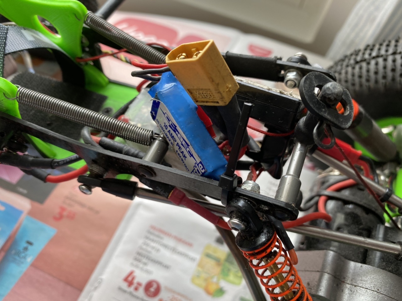

Sähköt oli alunperin keskeisellä paikalla ja painotuksen suhteen halusin saada sitä enempi keulaan.
Vekkulisti tällä pääsee joustamaan maximi asennoissa.
Punainen naru on vinssijousi, jolla säädetään auton korkeutta.
Matalimmassa asennossa.
Noparit asennettu ja painotettu eteen.
Vaihdoin myös upouudet rc4wd kumit alle, foumeja ei saanut upattua, kun olisi joutunut leveydestä leikkaamaan, siihen en alkanut.

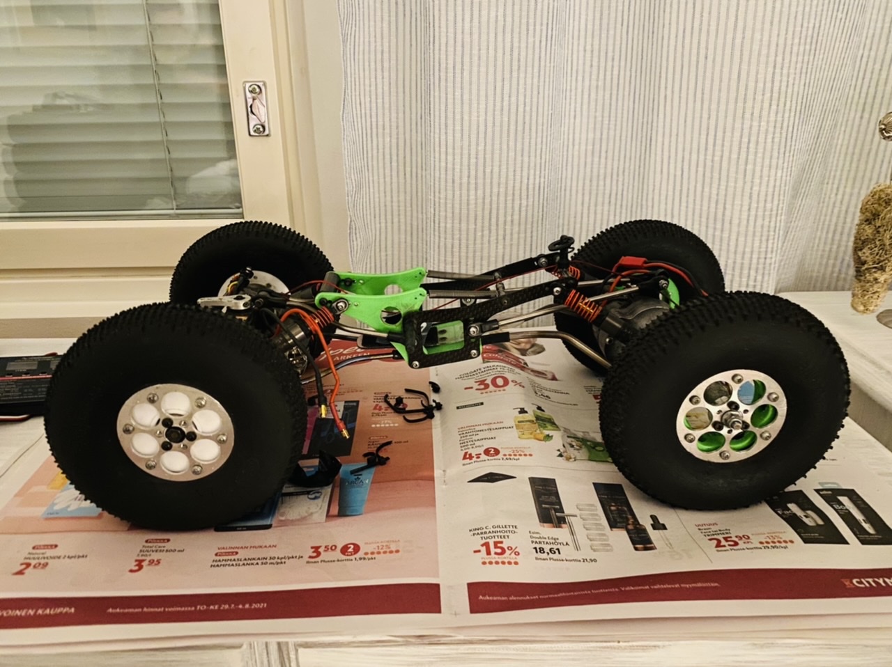

Nyt näillä muutoksilla auton jousitus ei enää ole kuin ennen, joten joudun purkamaan sähköt ja kokeilemaan eri kohdissa, että jousitus pelaisi jälleen normaalisti. Tuo vinssinaru kun pitää ottaa myös huomioon, että pääsee toimimaan.
Kun saa sen toimimaan, niin sitten pitäisi miettiä keulaan lisäpainoa / tilata jenkeistä ja opetella vinssijousituksen käyttöä käytännössä. Mukavaa puuhaa pimeeseen talveen.
Pikku hiljaa eteenpäin 😎
