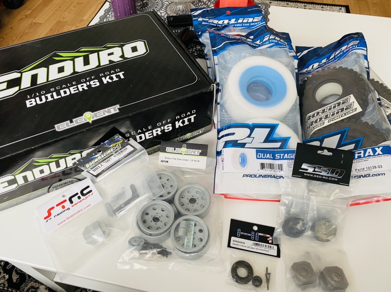

Kohdalle sattui mahdollisuus tehdä se, mitä jo pitkään funtsinut, joten täten teemme kisakireän elementin traxua vastaan ja täten pääsemme viimein kisaamaan vastakkain!
Koko setti eli Builders kitti, parannusosat sekä elementin vannesarja, hyraxit ja 2-stage foumit.

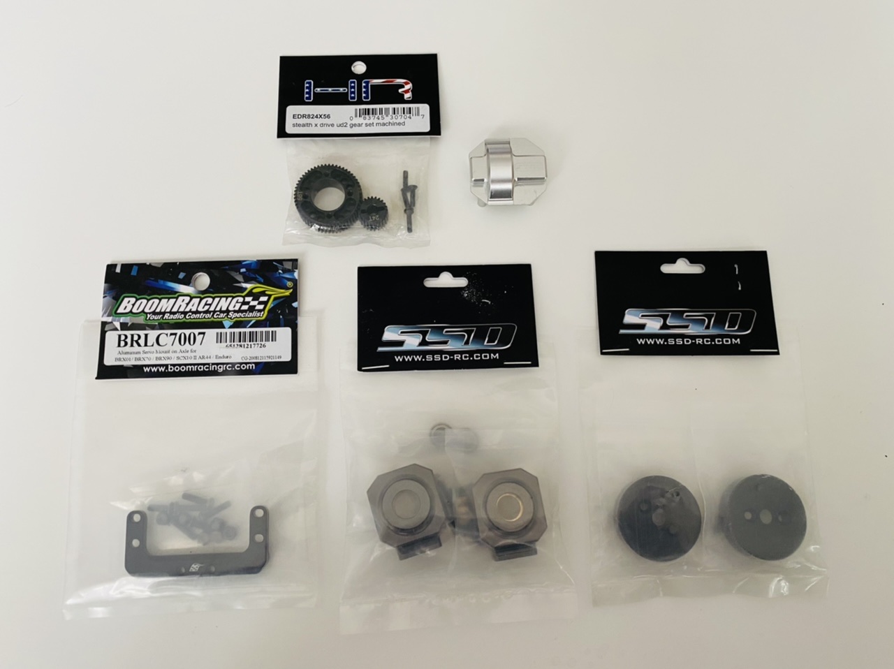

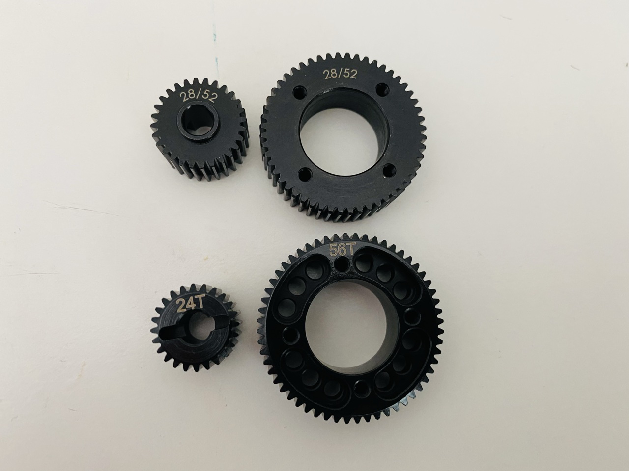

Parannusosat: etu-ja takapainot akseleille, metalliset od rattaat, diffikoteloa ja metallista servolevyä akselille.

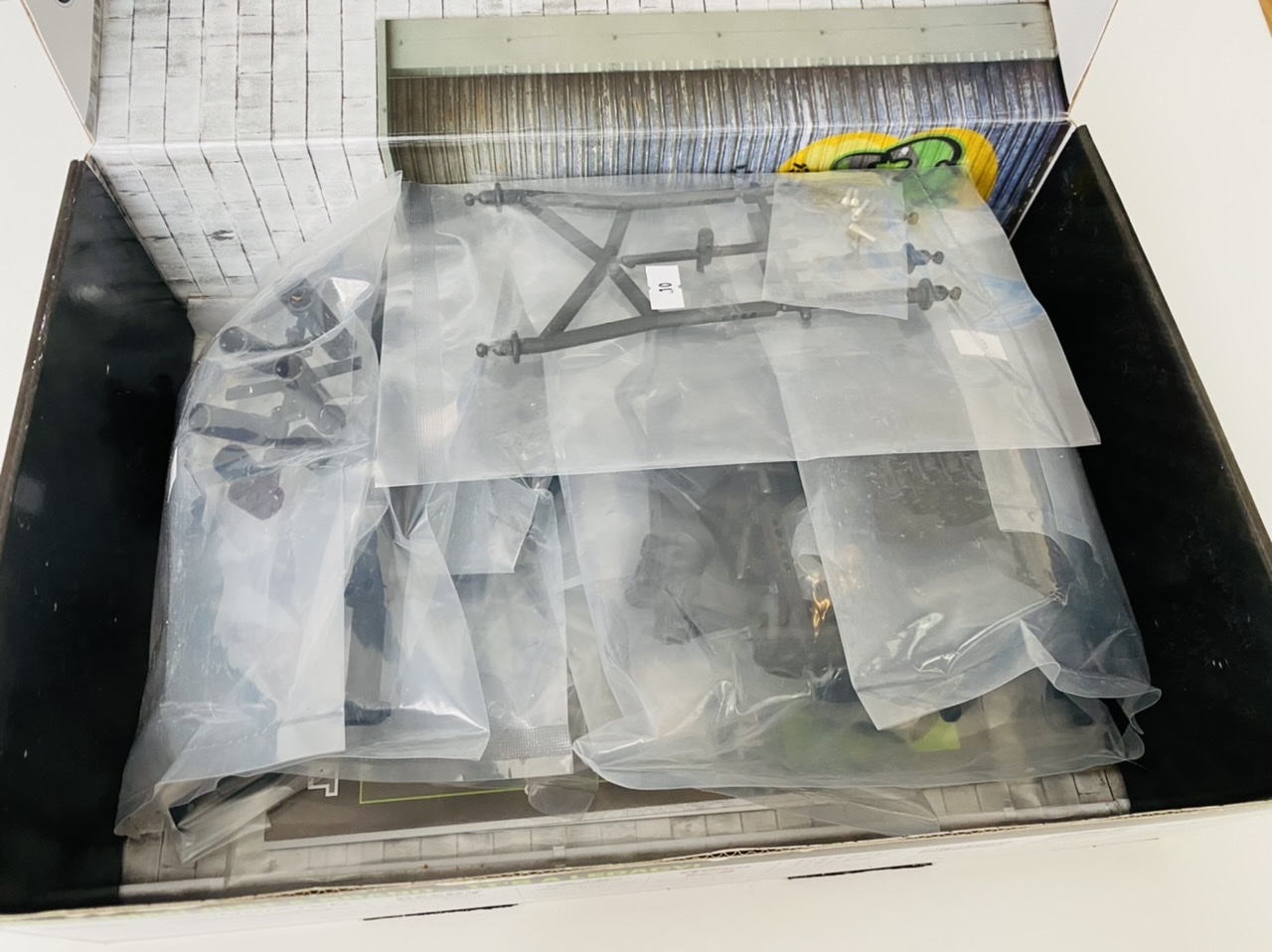

Builders kit nätisti järjesteltynä.

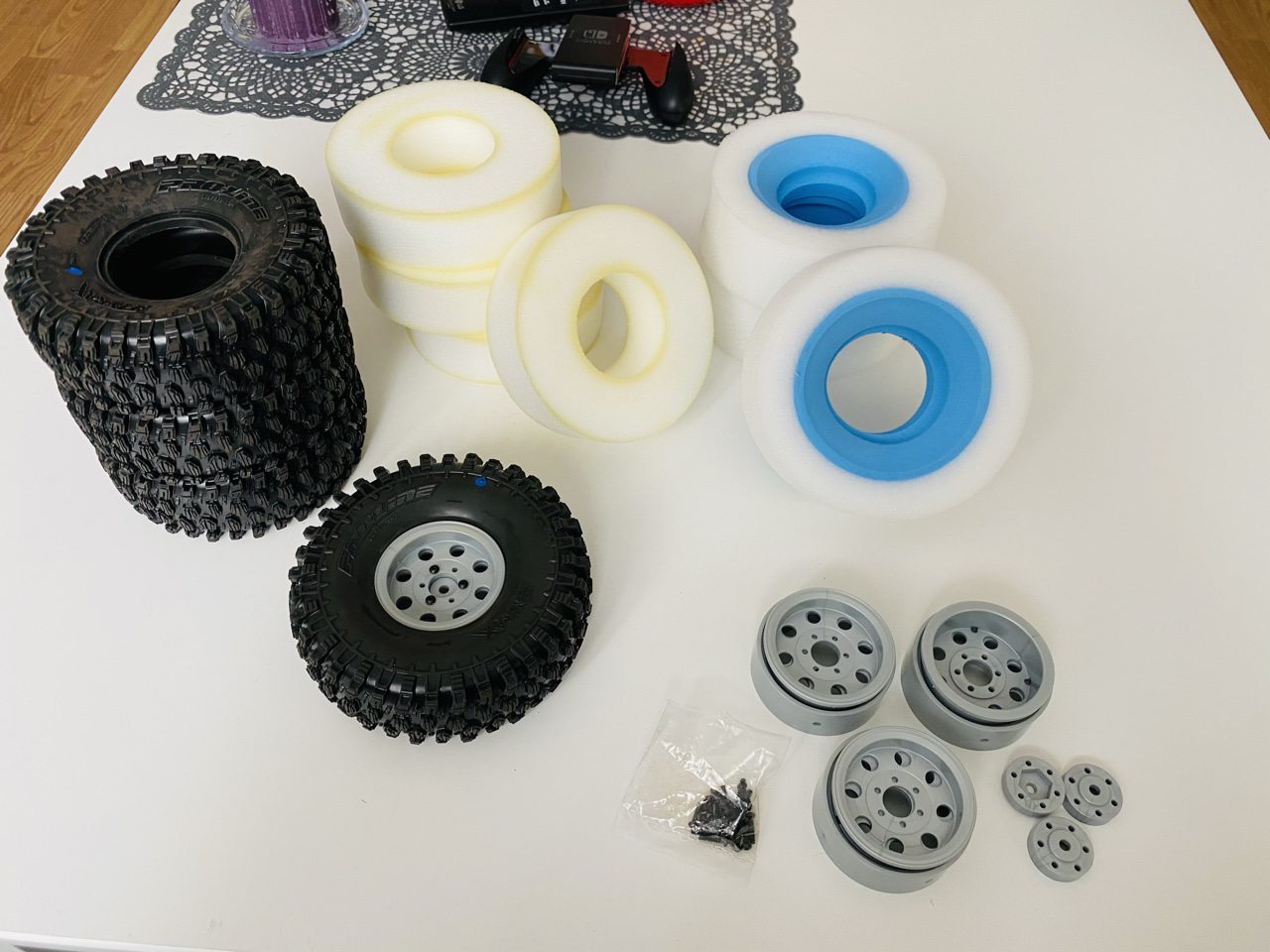

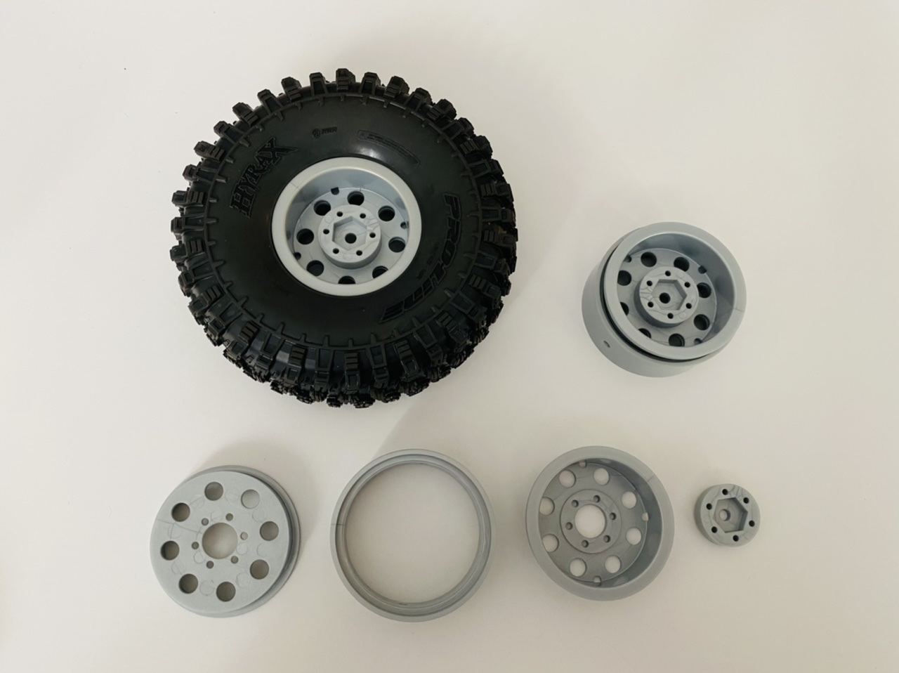

Ensimmäisenä katsaus elementin vanteisiin. Samalla hyraxista liian pehmeät foumit vaihtoon ja tilalle prolinen 2-stage foumit.
Aiempaa kokemusta ei tämän tyylisille bedlock vanteille ollut, mutta ihan toimivalta tämäkin vaikuttaa.

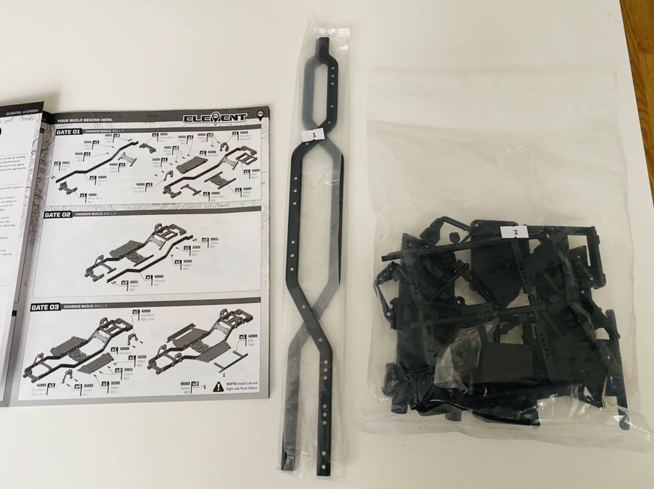

Seuraavaksi ajattelin kasata auton ihan täysin ohjekirjan mukaisesti ja laittaa siitä tänne juttua.

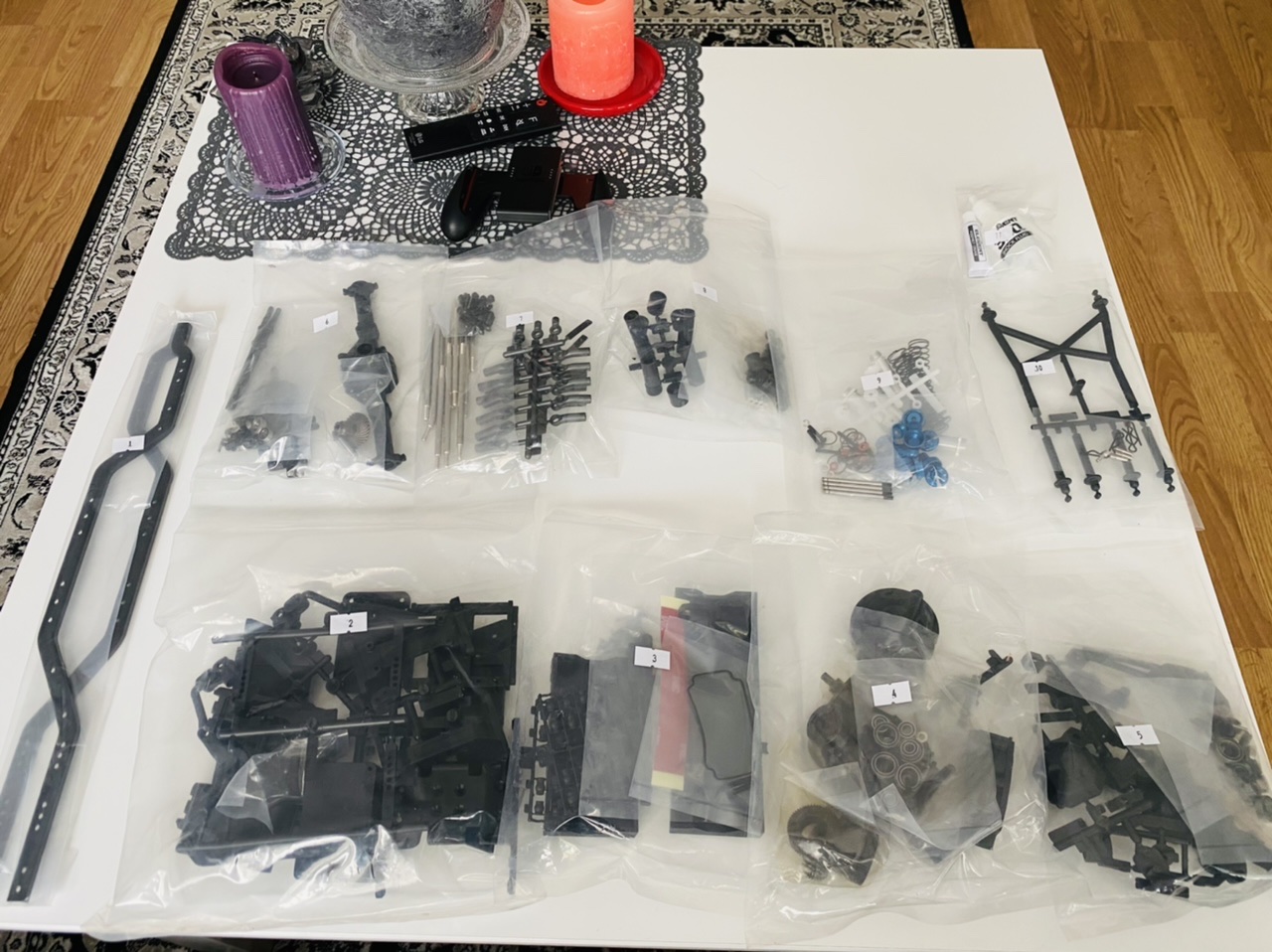

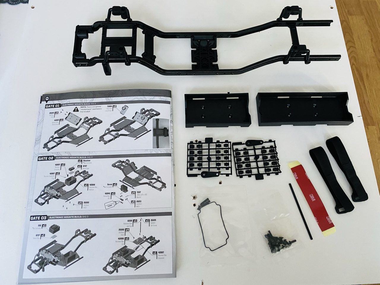

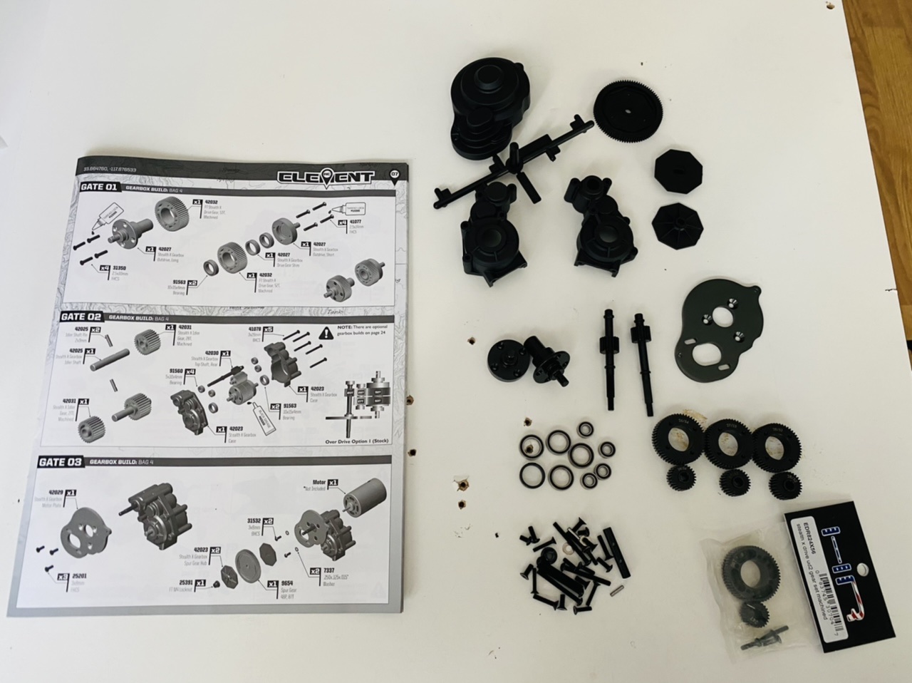

Tästä aloitamme eli pussi 1 ja 2. Osat irroitettuna arkeista ja hieman hahmoteltuna ennen varsinaista ruuvaamista.

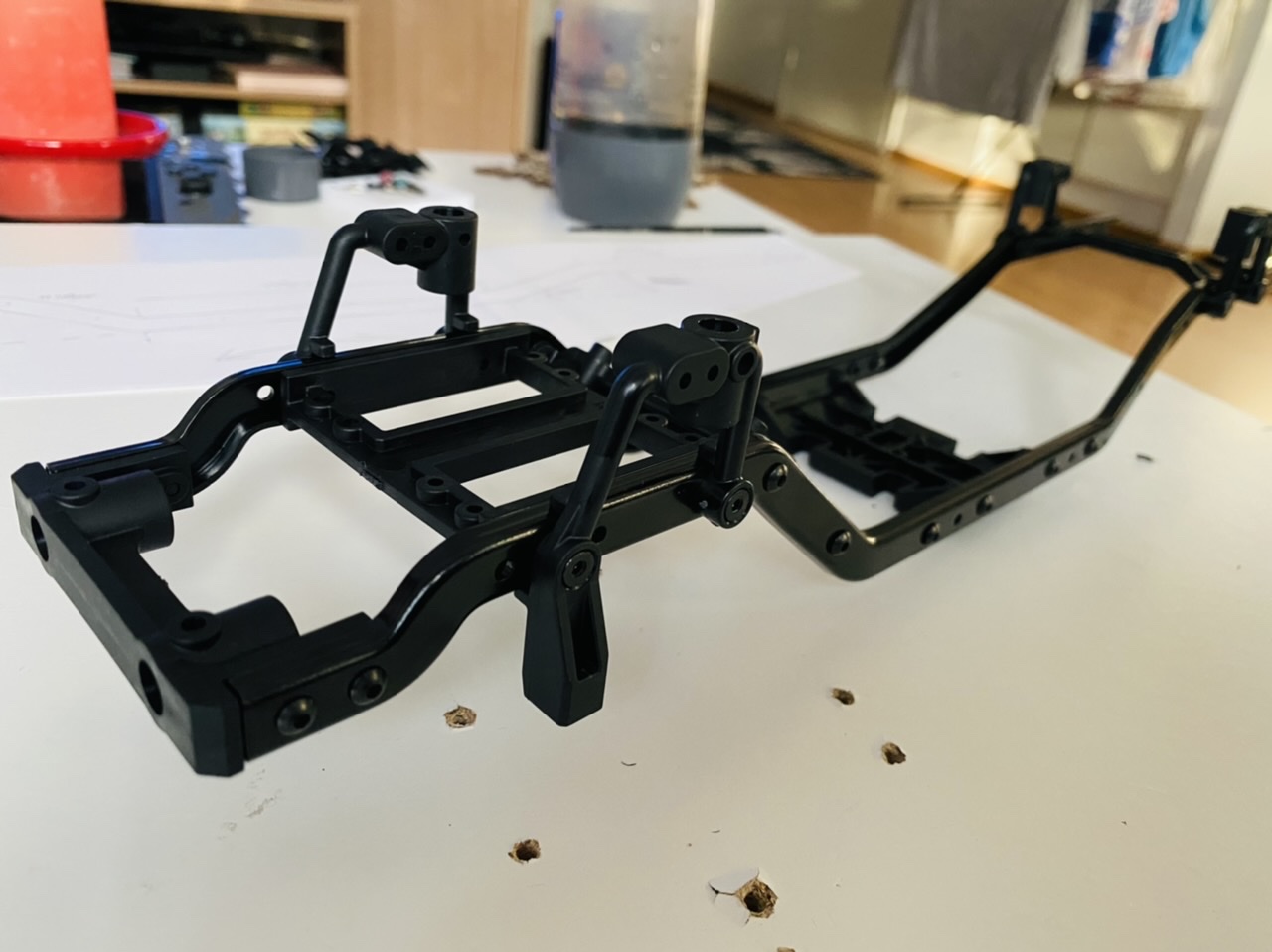

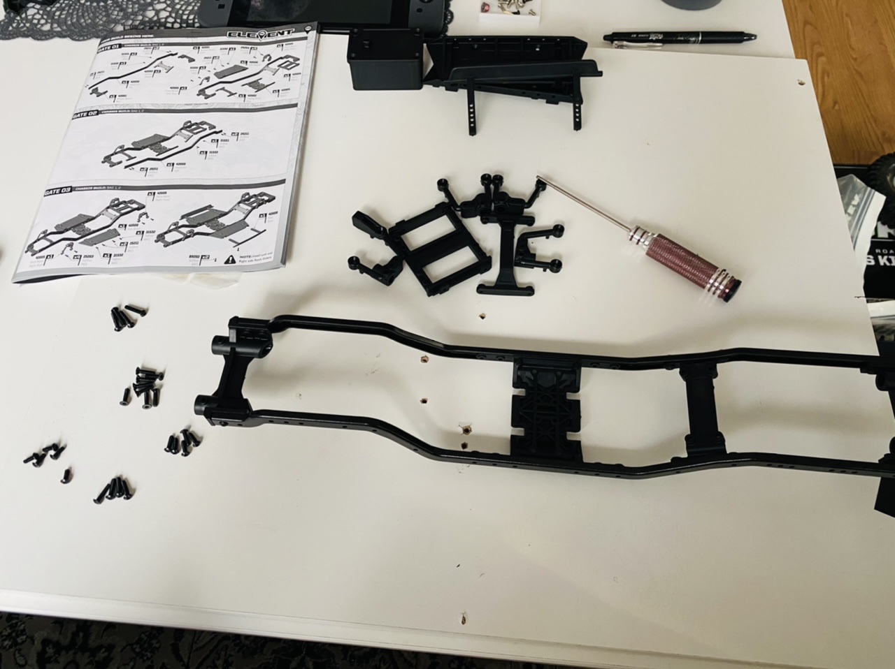

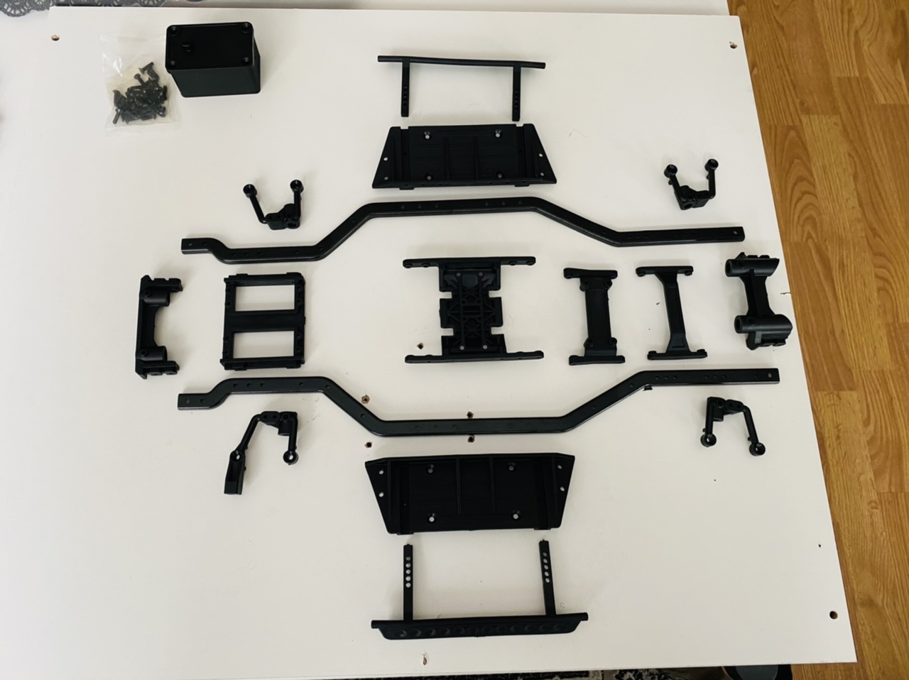

Sitten alkoikin rungon kasaus. Ruuveja oli jokunen eri pituinen ja kaikki samassa pussissa. Olisi ollut helpompi, jos olisivat olleet omissa, mutta toisaalta luontoa säästyy turhalta muovilta 🪴😊

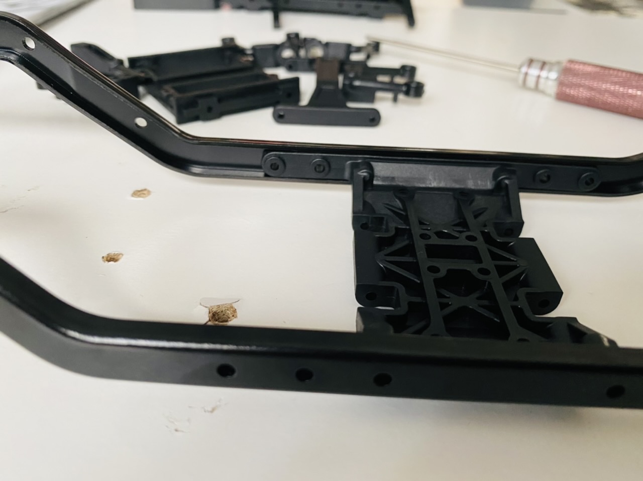

Pohjalevy on suhteellisen keskellä autoa, mutta rungossa olisi tilaa tuoda sitä myös eteenpäin ja täten saada liki 230g lootan painopiste paremmaksi, ehkä kokeilen?
Näitä osia en asenna, koska ovat Performance Scalessa turhakkeita.

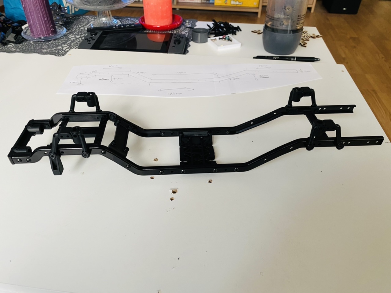

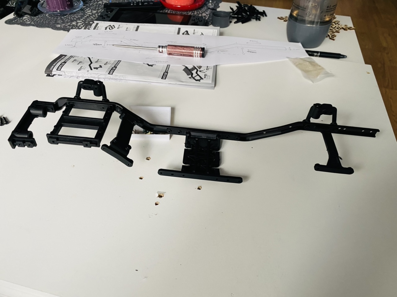

Runko kasaantuu, tukipalat vielä tässä vaiheessa kiinni, kun hahmottelee miten tilaa jää omatekoisille osille. Tähänkin saisi helposti suunniteltua matalammalle asettuvan vaakamuodon servotelineen..

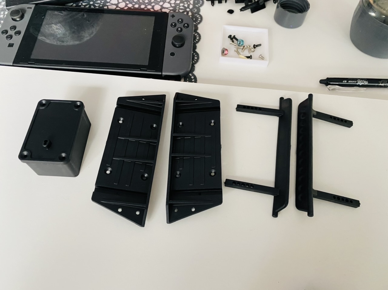

Element on fiksusti tehnyt kaksi erikokoista akkutelinettä. Nämä kuiten jäävät käyttämättä, koska haluan akun vielä edemmäs.
Seuraavana vuorossa oli laatikon rakentaminen. Ohjeet ovat hyvät ja selkeät. Itse laitoin vielä astetta isomman vetoisuuden eteen, jolla saadaan keula hallitsemaan vielä inansa paremmin menoa. Yllättävän jämäkkä ja nihkeesti pyörii alkuunsa, rasvaa kannattaa laittaa reilusti jokaiseen rattaaseen.

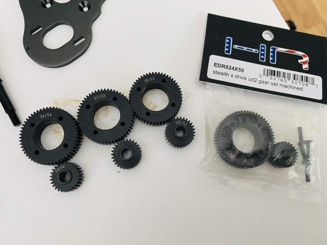

Mielenkiintoista. Mistä tilasin under driven? Itsellä erittäin positiiviset kokemukset Elementistä ja tuo UD tekee varmasti gutaa jo valmiiksi hyvälle alustalle. Kääntyvyys on tuon kanssa varmasti aivan huippu.
Re: Element RC Enduro ”Erinyi”
teppisch kirjoitti: Ti 01.06.2021 19:51 Mielenkiintoista. Mistä tilasin under driven? Itsellä erittäin positiiviset kokemukset Elementistä ja tuo UD tekee varmasti gutaa jo valmiiksi hyvälle alustalle. Kääntyvyys on tuon kanssa varmasti aivan huippu.
Hot Racingin tuote, jostain ulkomailta tilattu. Parantaa ehdottomasti keulan vientiä eli etupää määrää tahtia.
