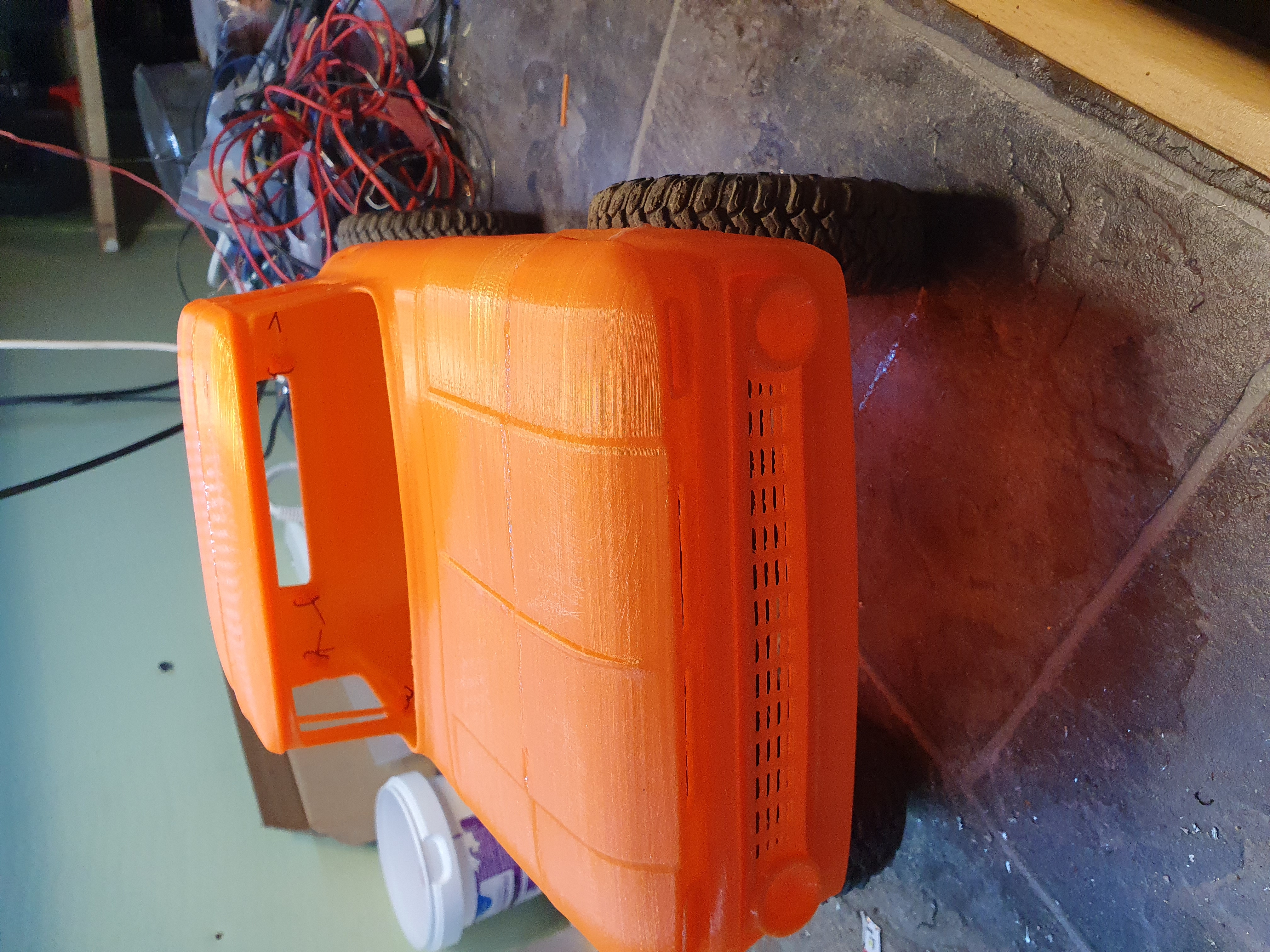

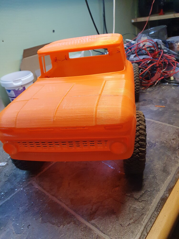

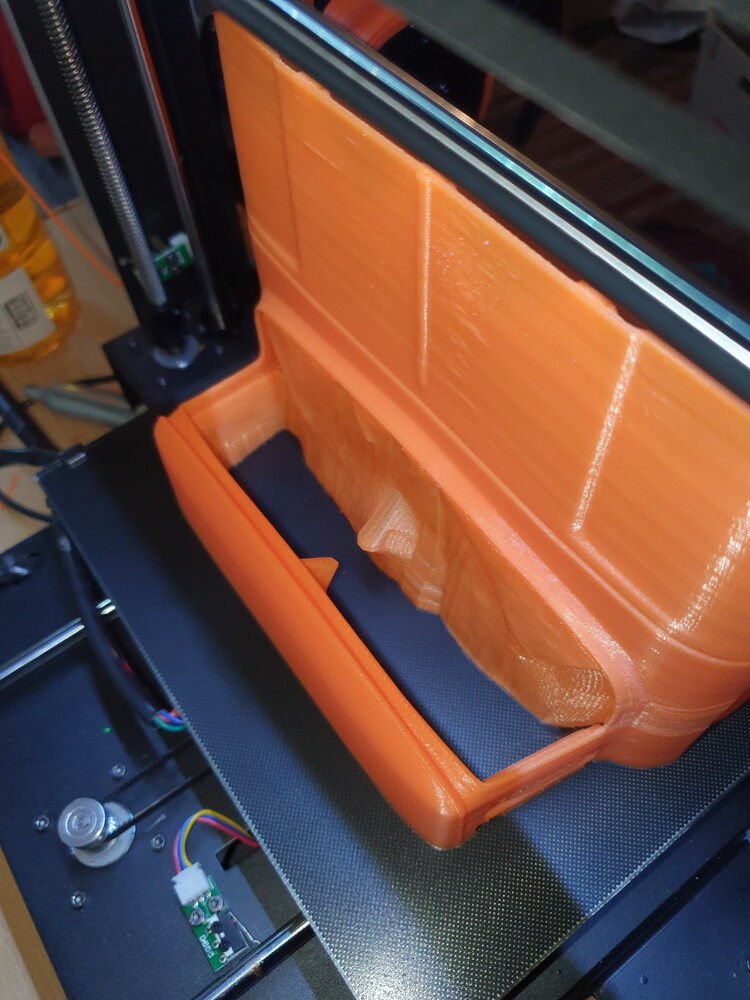

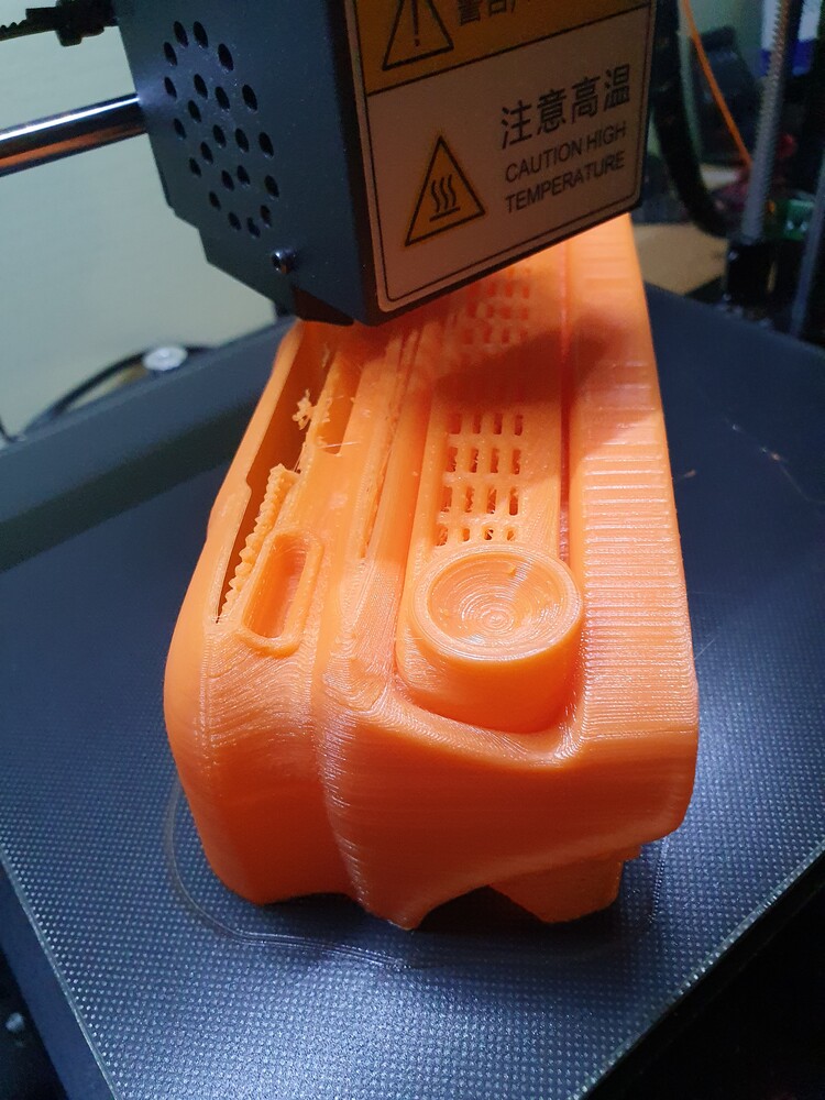

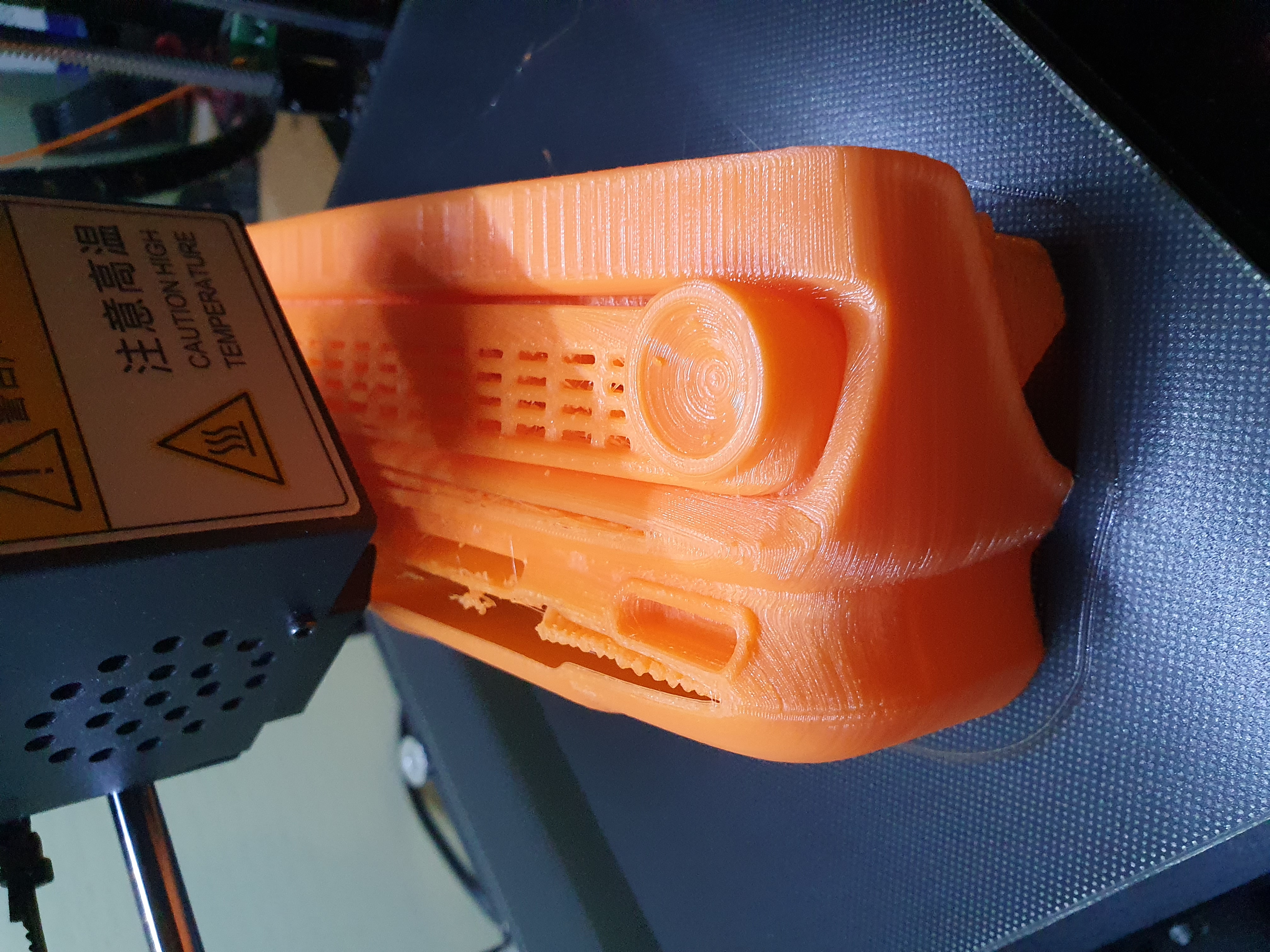

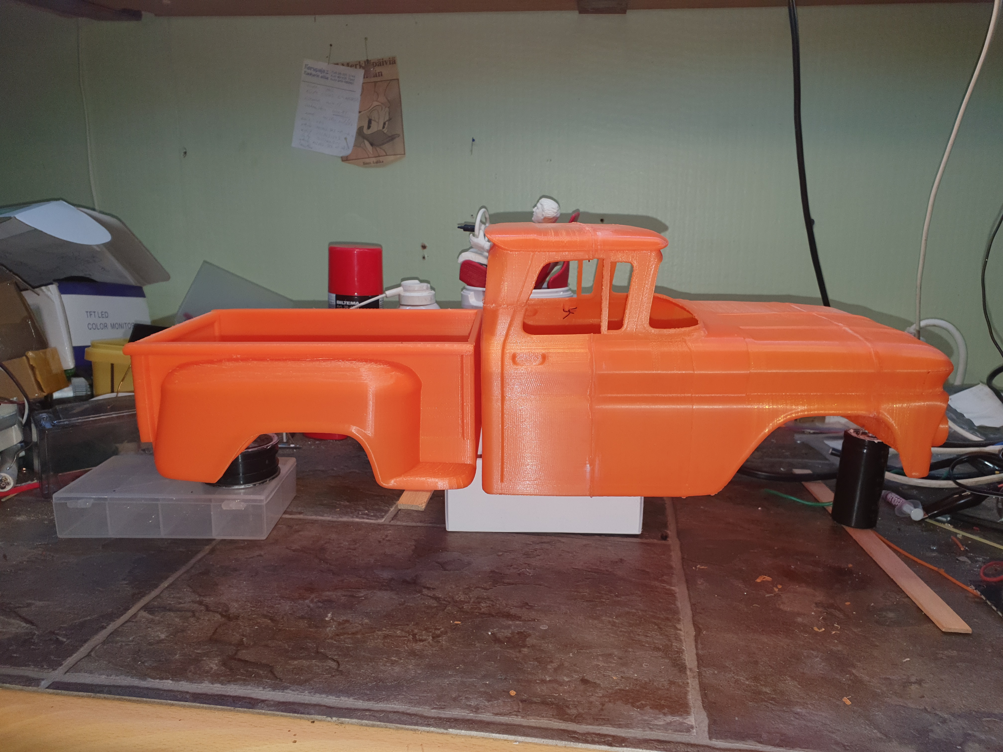

Nyt sitten päätin että lähden perkaamaan varastoja, ja löytyikin sieltä lähes kaikki osat alustaa varten. No mikä koriksi, niitä ei kauheasti löytynyt, jotain axialiin lexam jeeppejä, ei nyt napannut. Nettiä selaamaan, ja kun 3d tulostinkin ollu jo hetken itellä niin löytyiskö jotain ite tulosteltavaa. Joitain löytyi, ja tällä hetkellä työn alle valikoitui 60-lukulainen chevyn kori, joka mun mielestä ihan fiksusti mallinnettu, valmiiksi jaettu osiin jne. Vähän piti tietysti maksaa tiedostoista, mutta toisaalta eipä oma taito olis tuollaiseen riittänyt.
Eipä muuta ku tulostamaan, päädyin kuitenkin materiaalin osalta pla:Han, vaikka tiedän ettei se kestä lämpöä, tätä koria ei siis kannata kesällä jättää kuumaan autoon. Ja oranssia lankaa nyt sattui olemaan lähes täys rulla tulostimessa valmiina. Tarkoitus maalata joka puolelta, joten sillä suurta merkitystä, ehkä tulevat kolhut näkyisi vähemmän erivärisestä pohjasta

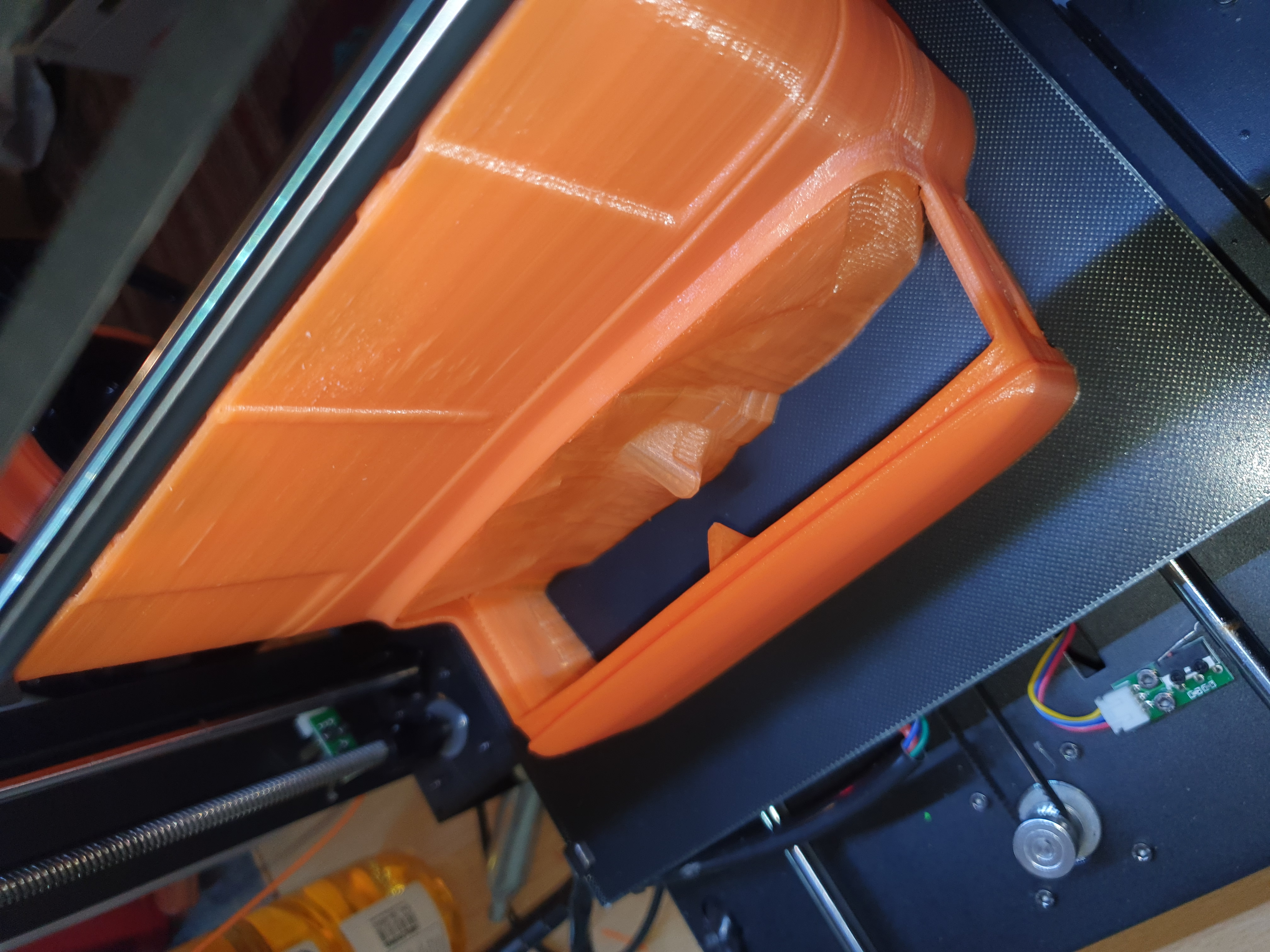

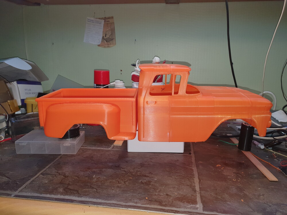

Valitettavasti käyttämäni tulostin oli vähän liian pienellä pedillä, joten jouduin scaalaamaan koria 97% kokoon. Tämä kostautuu myöhemmin.

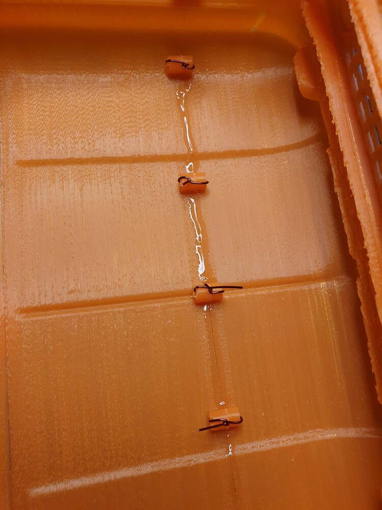

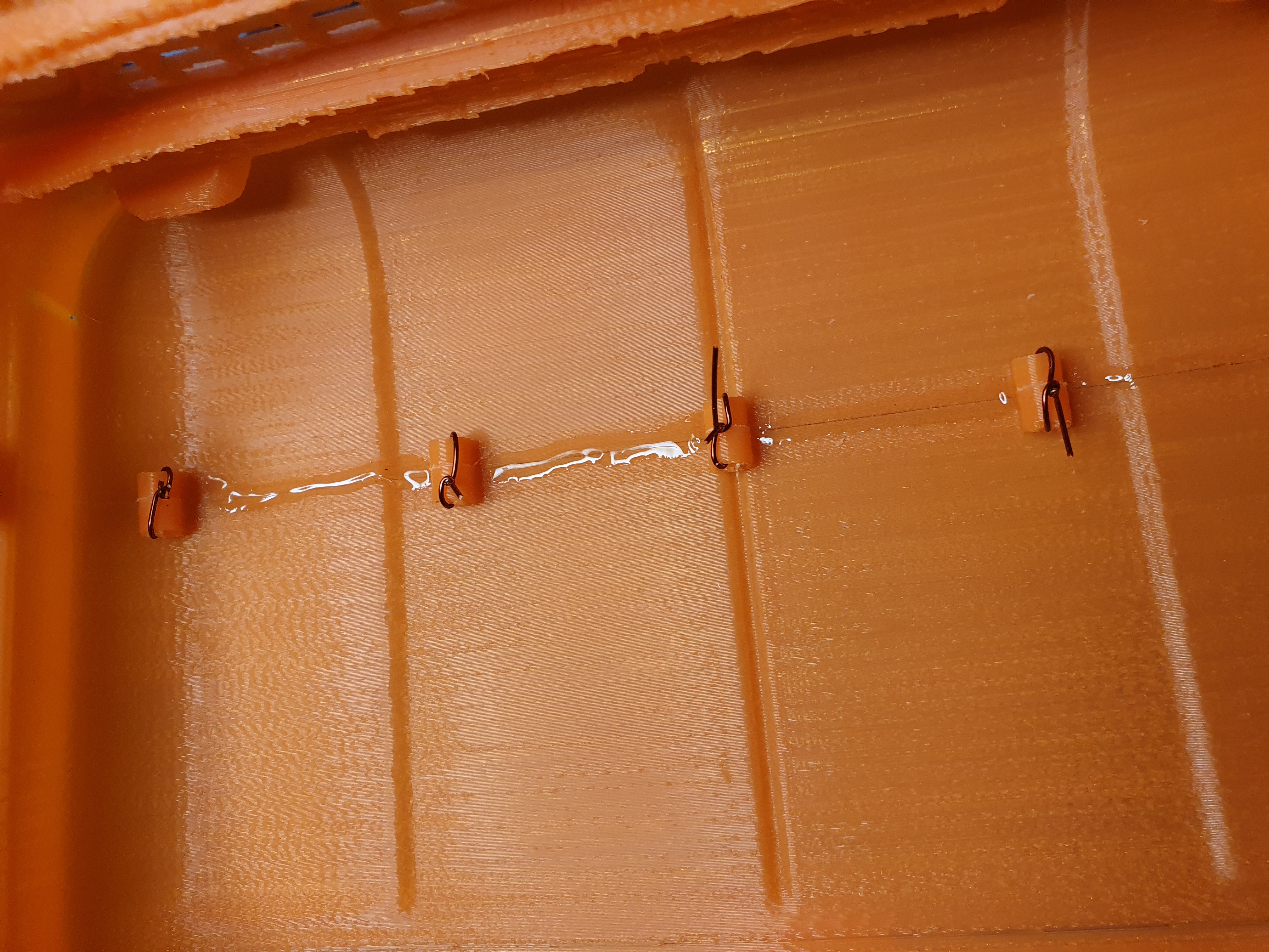

Kori tosiaan tulostui monesta osasta, ja oli valmiina tuolaiset korvat, johon olisi sopinut m2 ruuvi, päädyin kasaamaan käämilangalla, tarkoituksena oli poistaa korvat liimauksen jälkeen

Kori liimautui kasaan, ja lava olikin lähes valmis, muuten kokonainen, mutta pohja irrallaan. Tässä pohjassa ehkä suurin vika oikeaan, lava pohja väärällä tavalla uritettu, ja ihmeelliset sisälokasuojat lavalla.

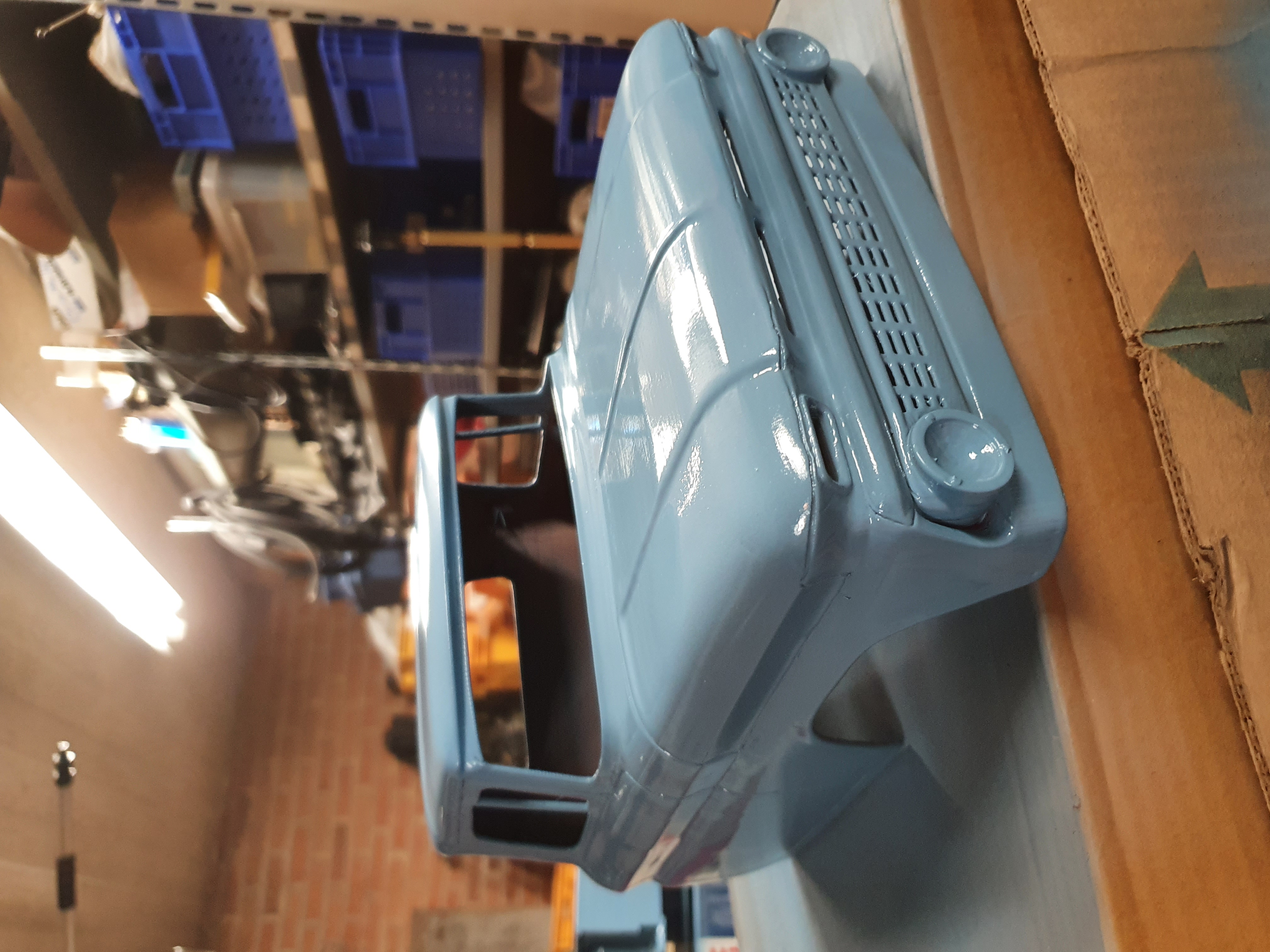

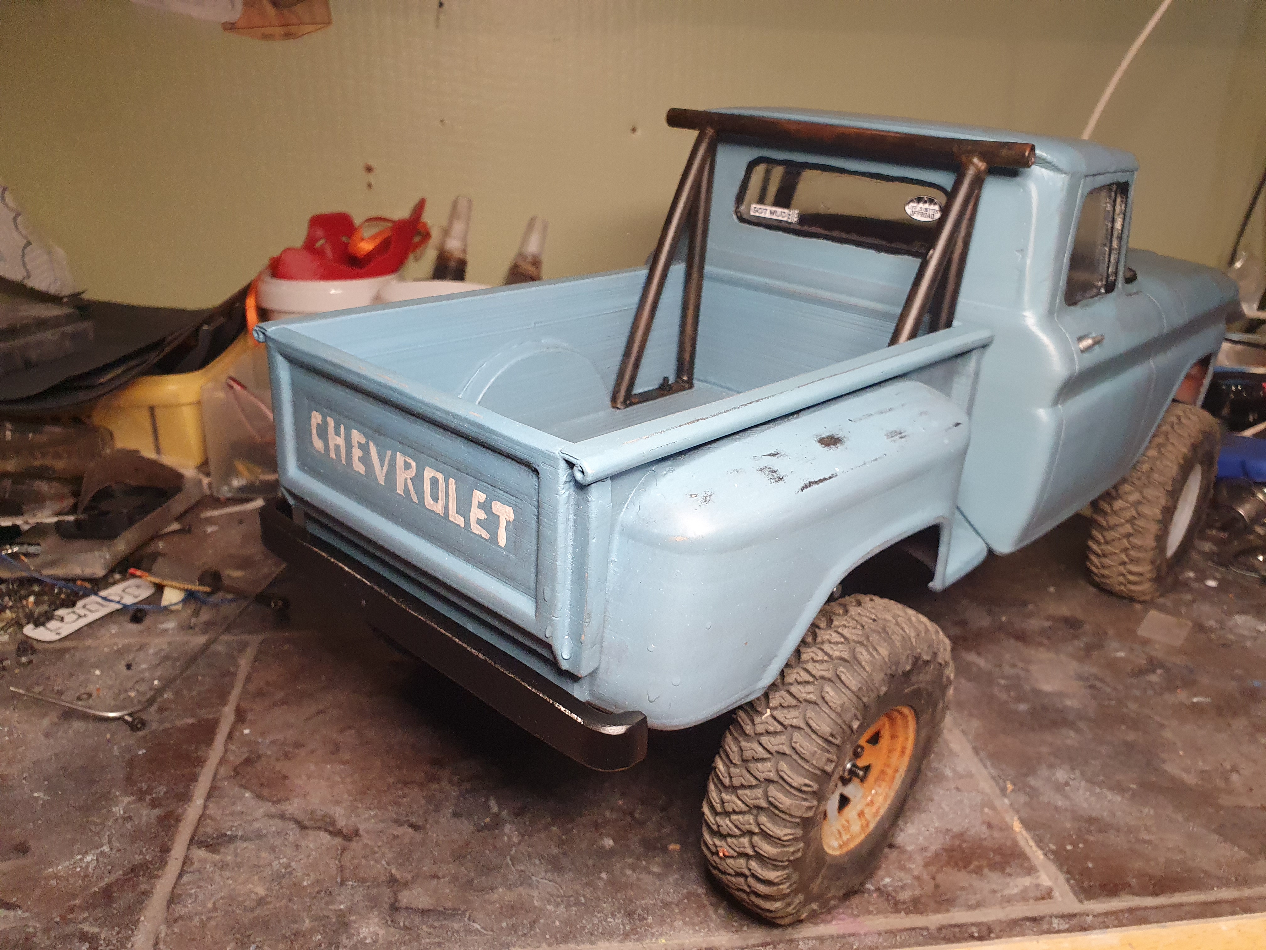

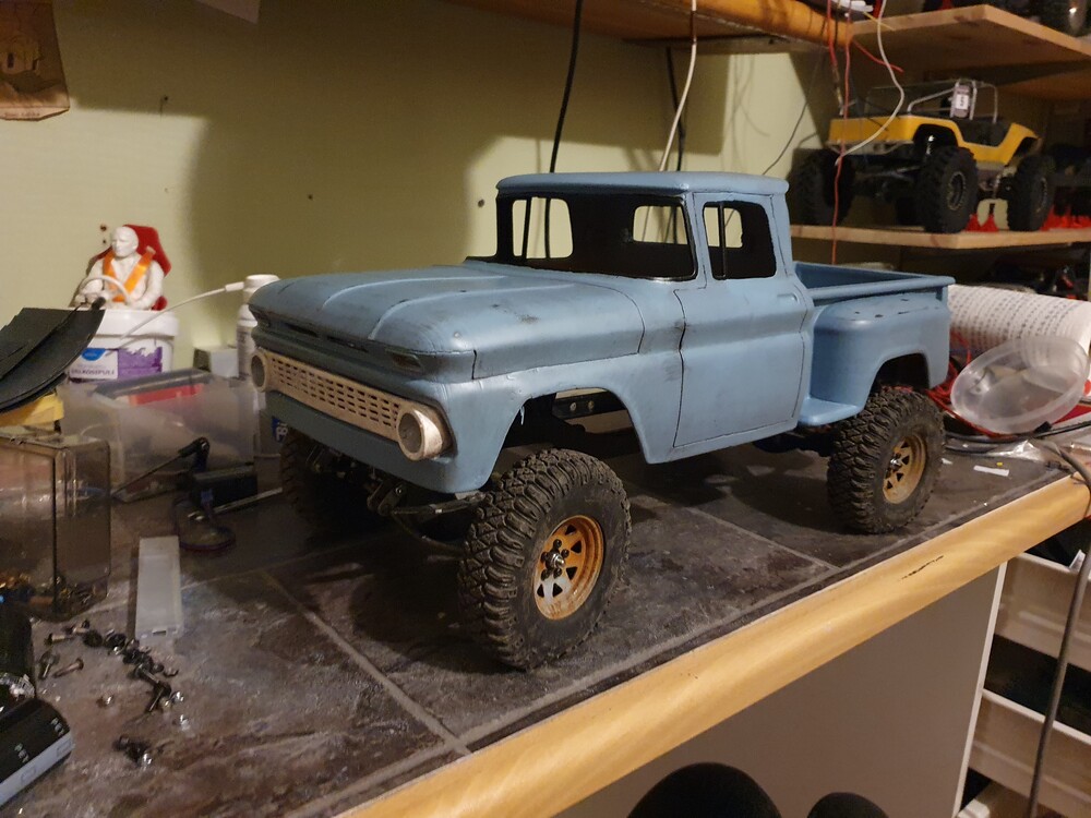

Alusta ja renkaat tähän projektiin olikin jo valittu etukäteen, kori voisi olla vähän isompi, itselle nykyisestä monsterilookki tulee väistämättä

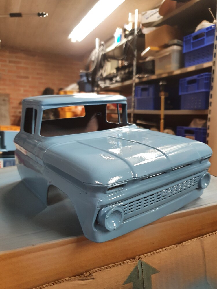

No mutta, näillä mennään mitä nyt sattuu tulemaan. Tulostuslaatu nyt oli mitä oli, mutta kun itselle tekee niin tulee just sellasta kun jaksaa tehdä. Pieni kittaus ja hionta, joku väri pitäis keksiä. Kaappeja tonkiessa tuli sinistä mastonia (pastel blue) vastaan, ja koska muutakaan ei ollut niin sillä sitten.
Mielessä oli että pitäiskö tehdä oikea ruostepommi, mutta mun autot on tähän mennessä ollu jopa liiankin kliinejä, jotaki siitä välistä. Lisäksi tuota säistämistä ei ole oikein tullu harjoiteltua, ei oo tarvikkeita eikä taitoa vielä tarpeeksi.

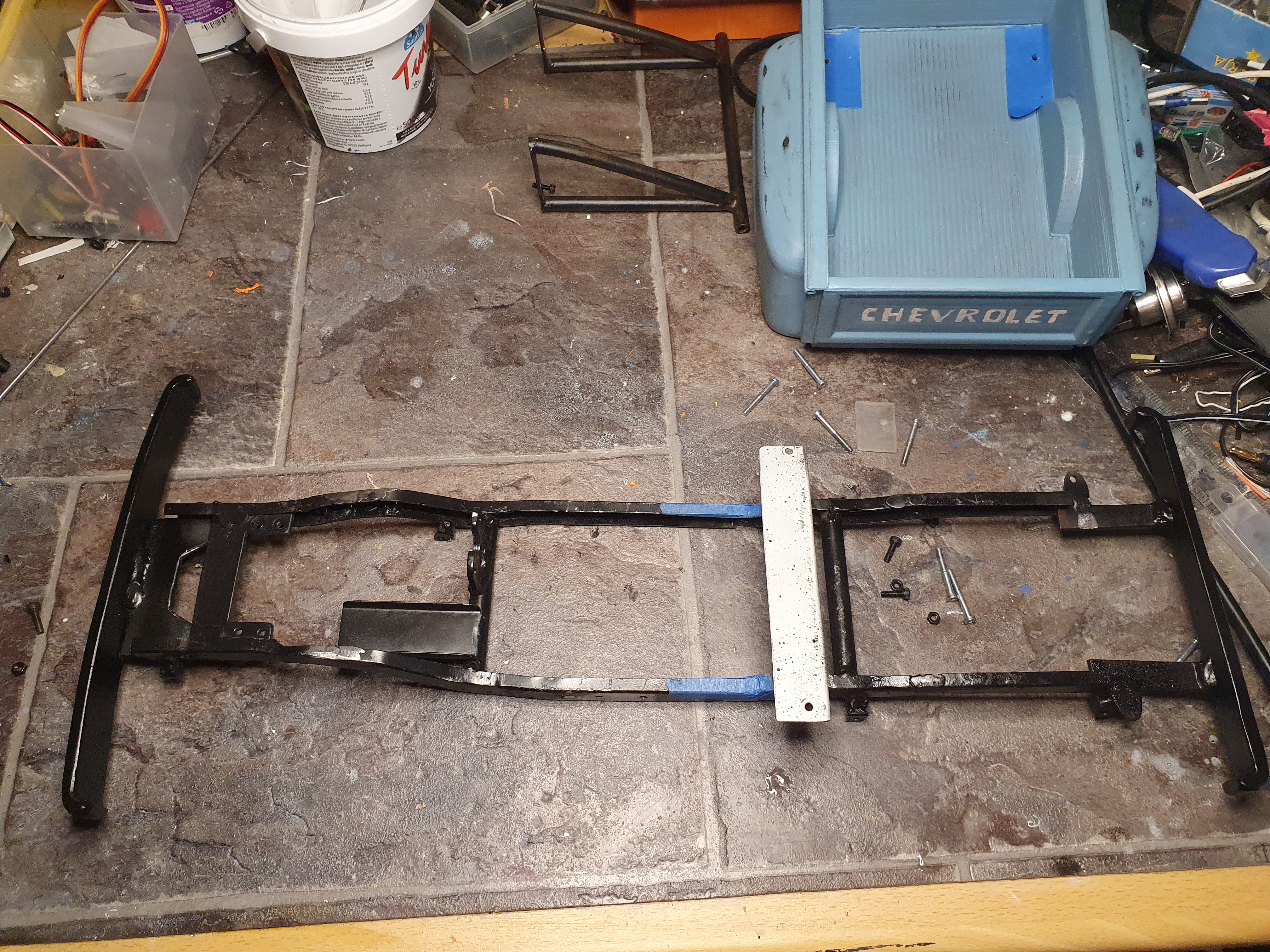

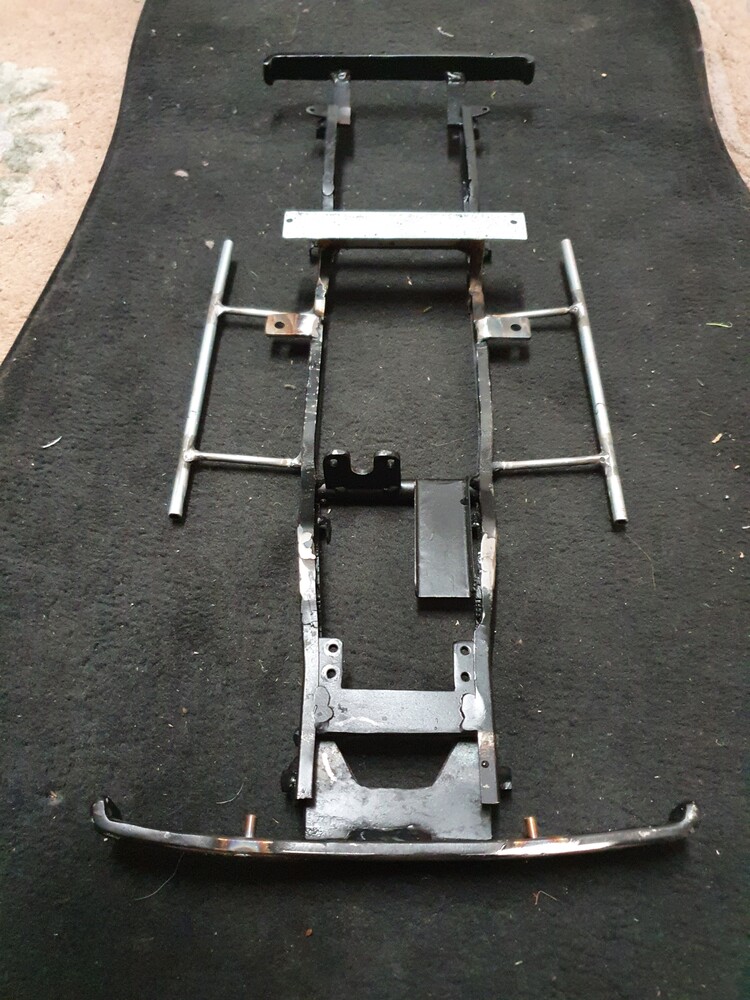

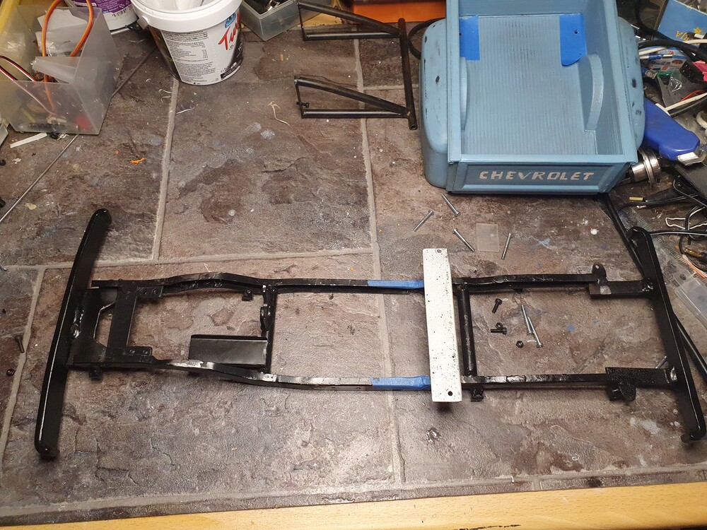

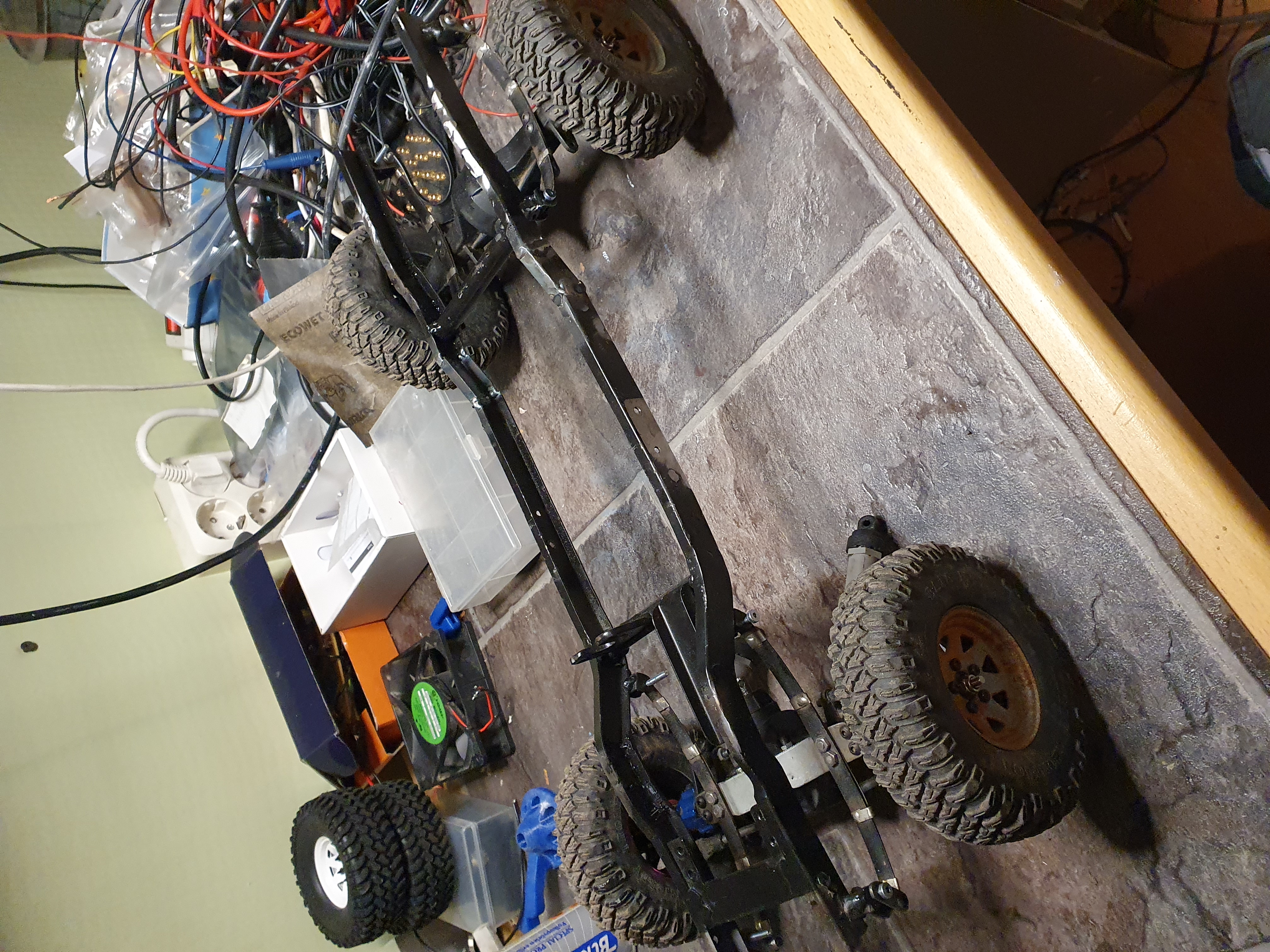

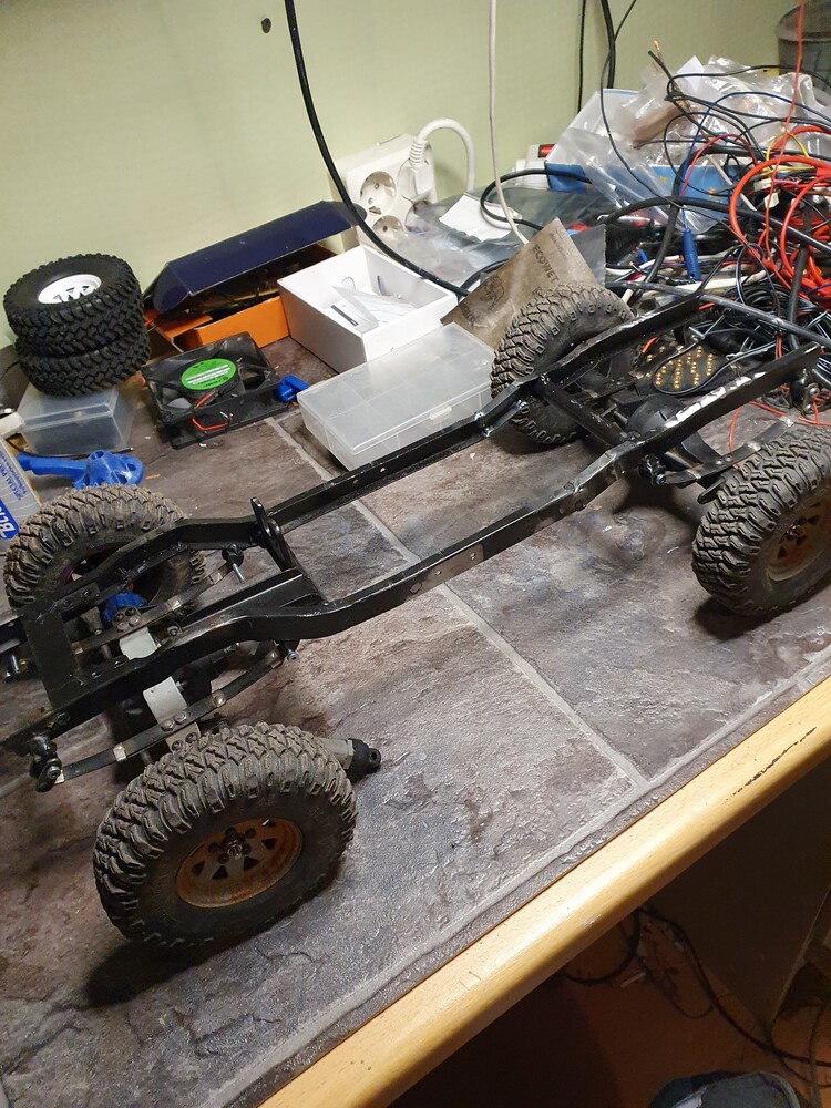

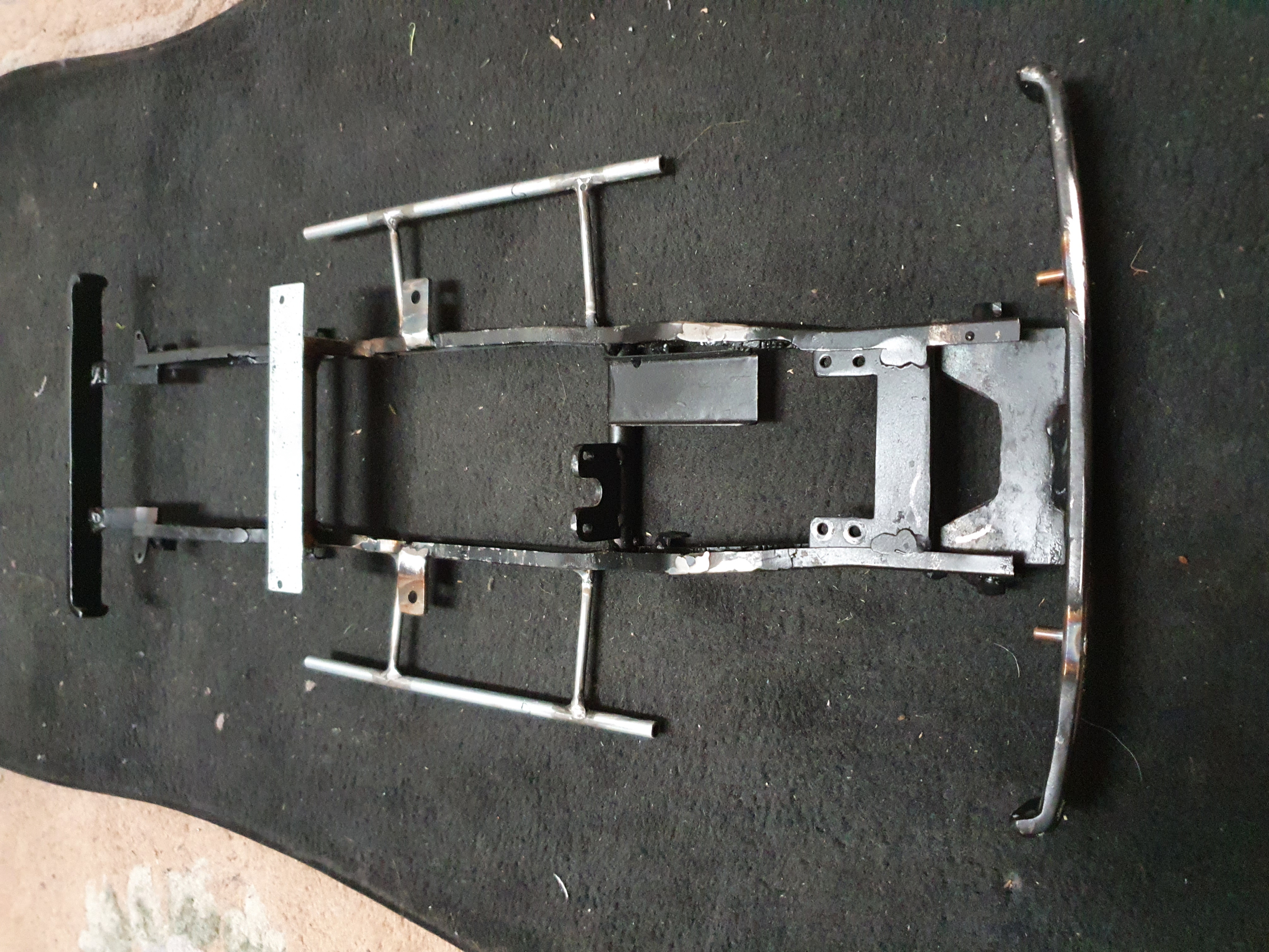

Vähitellen se alusta ja runko rupes ahdistaa, vakiona axialin runko ja linkit on aika hirveä viritys, ja ne lehtijouset kiinnostaa vaan kokoajan enemmän. Kuitenkin mielessä pyörii et ne on aika hirveitä ajaa ja mulla on jo yks. No ehkä willys on siks hirvee ajaa ku korkea takapainoinen peltikori. Kaivelemaan runkoa willyksen alta, ja siitä ekana riivittiin puskurit ja sliderit irti. Seuraavaksi sitä piti vähän jatkaa (jatkoin liikaa, nyt sitä pitää lyhentää).
No tästä sitä lähdetään kehittelemään. Koria sovittelemaan rungon päälle. Näyttää edelleen aivan liikaa korotetulta.

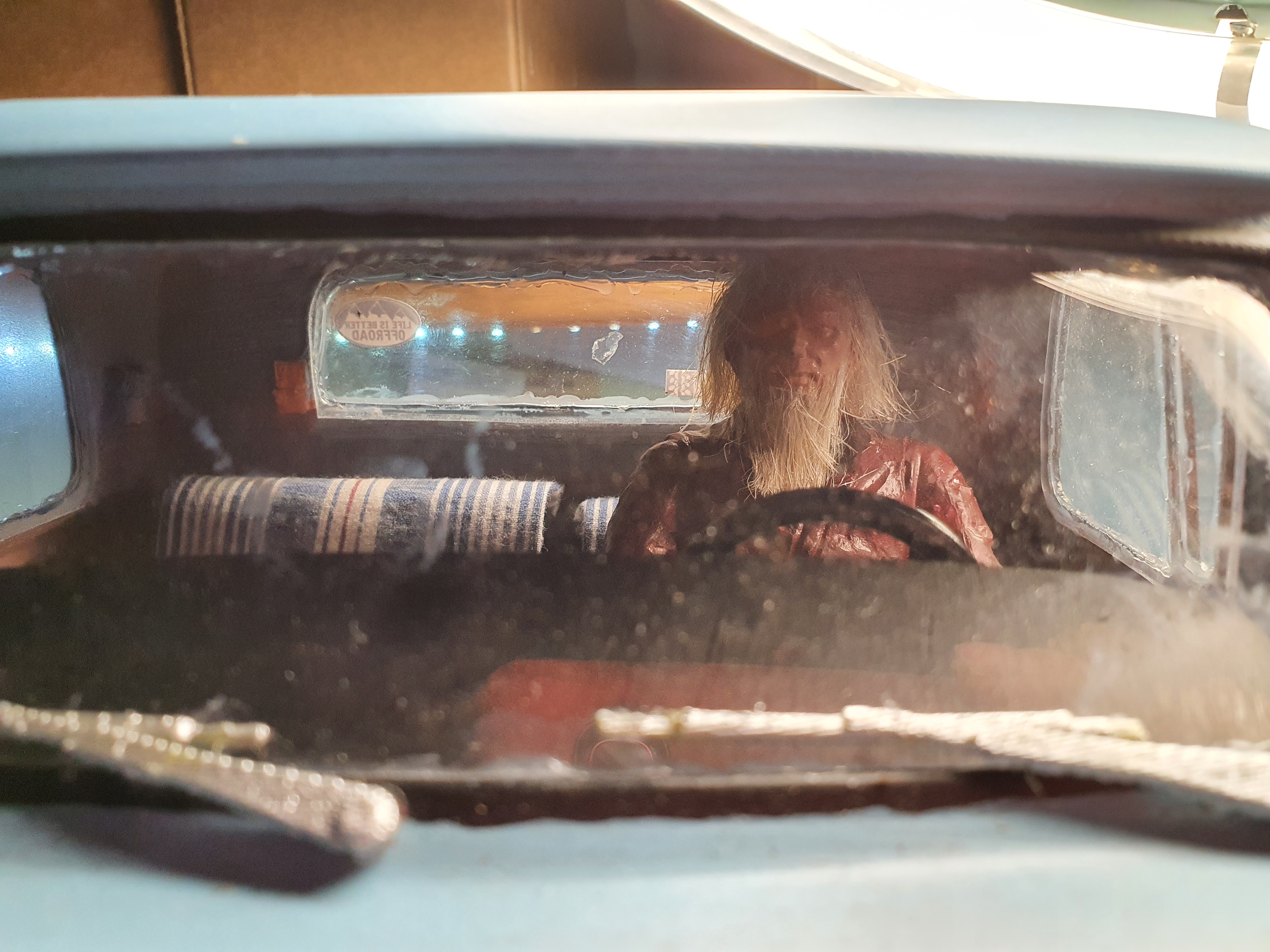

Hegon kirjoitti: Ke 30.12.2020 20:14 Miten teet tuulilasin?

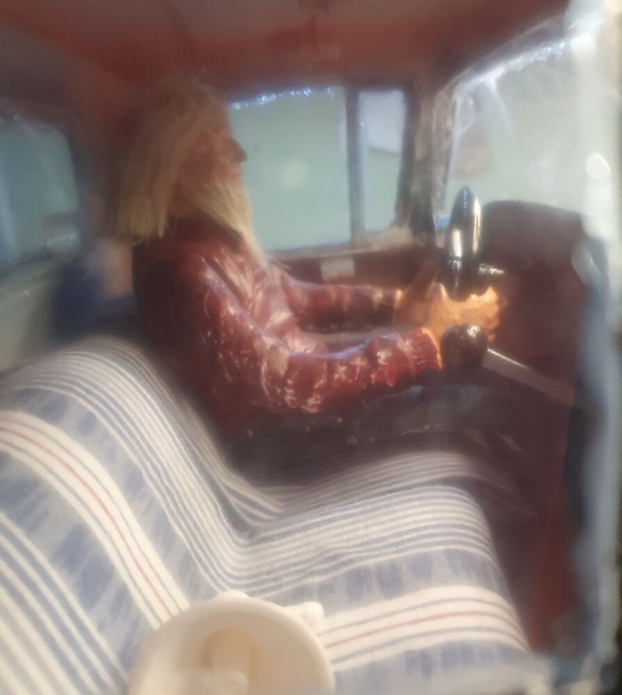

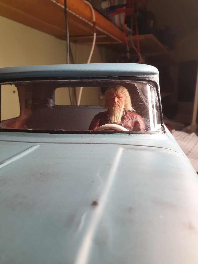

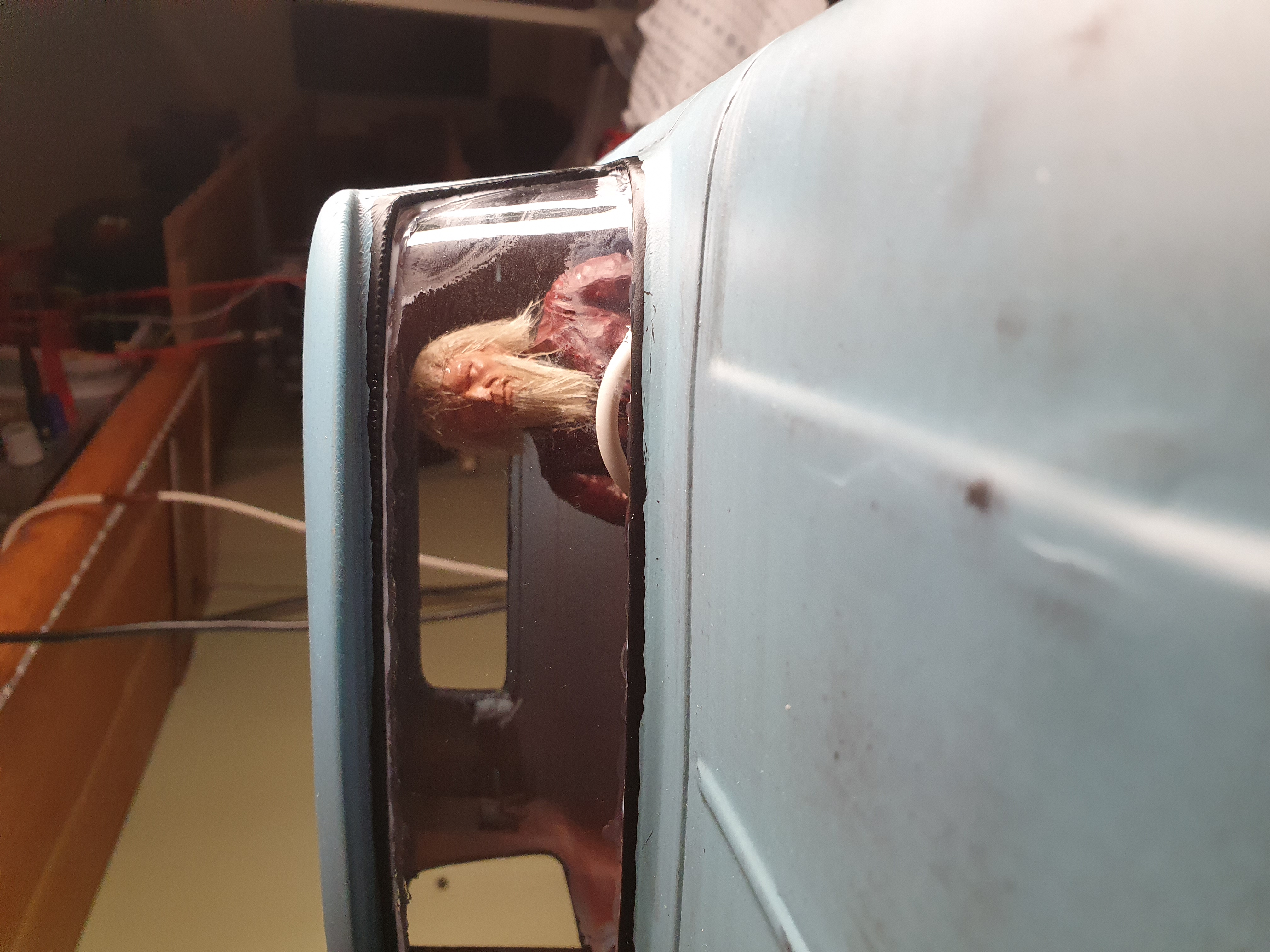

Tuulilasia varten ostin millistä lexania, jota sitten kuumailmapuhaltimella lämmittämällä pehmensin ja yritin saada oikean muodon. Ylänurkka on todella tiukka, ja en saanut nätisti taipumaan.
Samaten pöydällä uudempaan chevyyn menossa ollut kuljettaja vaihtoi ajokkia, ja sai vähän väriä ja karvoja niskaansa.
Mittakaavallisesti näyttäis riittävän lähelle, ehkä se kelpaa, kun rakennetaan istuin ja lattian korkeus kuljettajan mukaan.

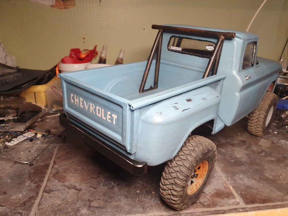

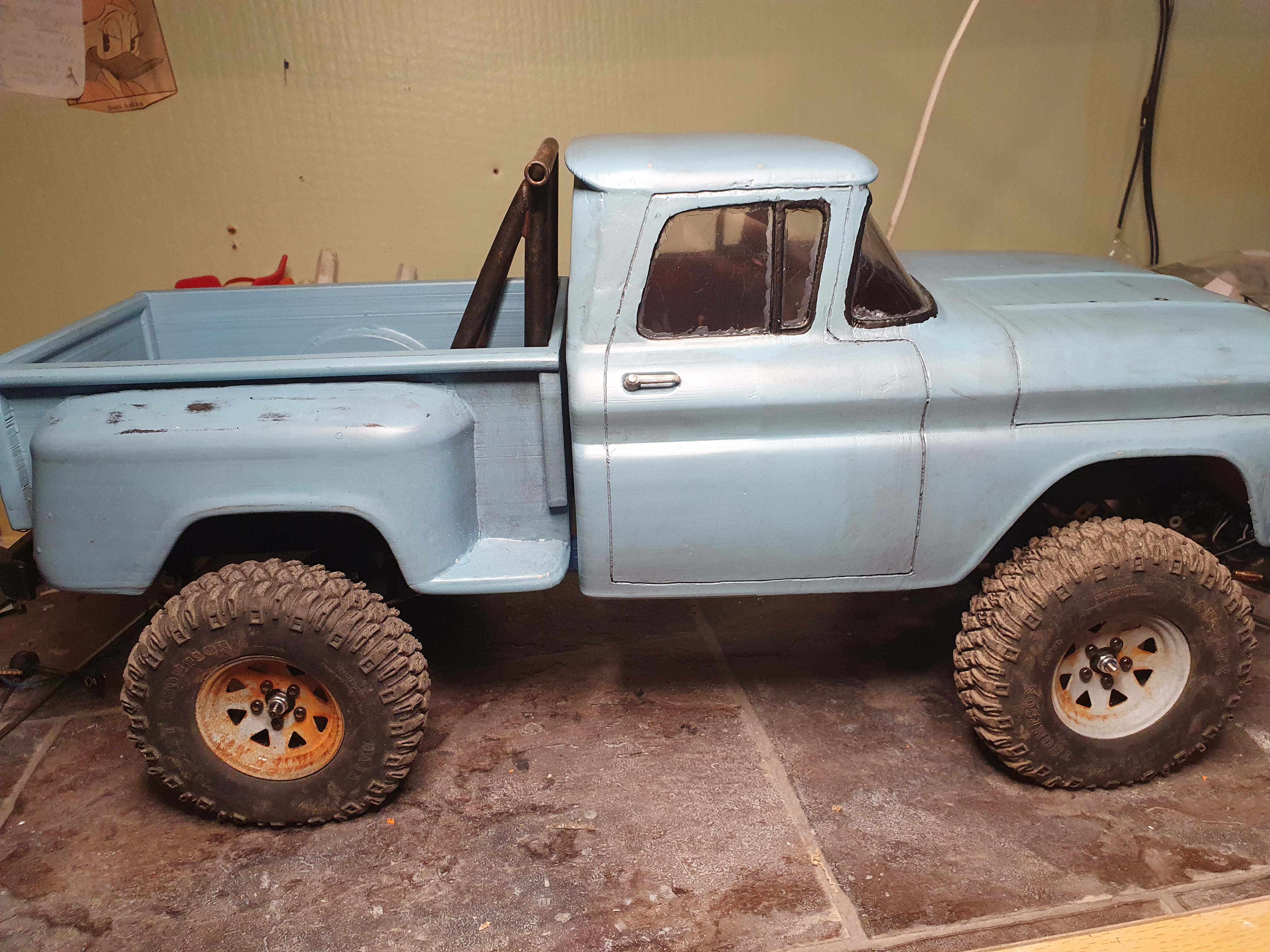

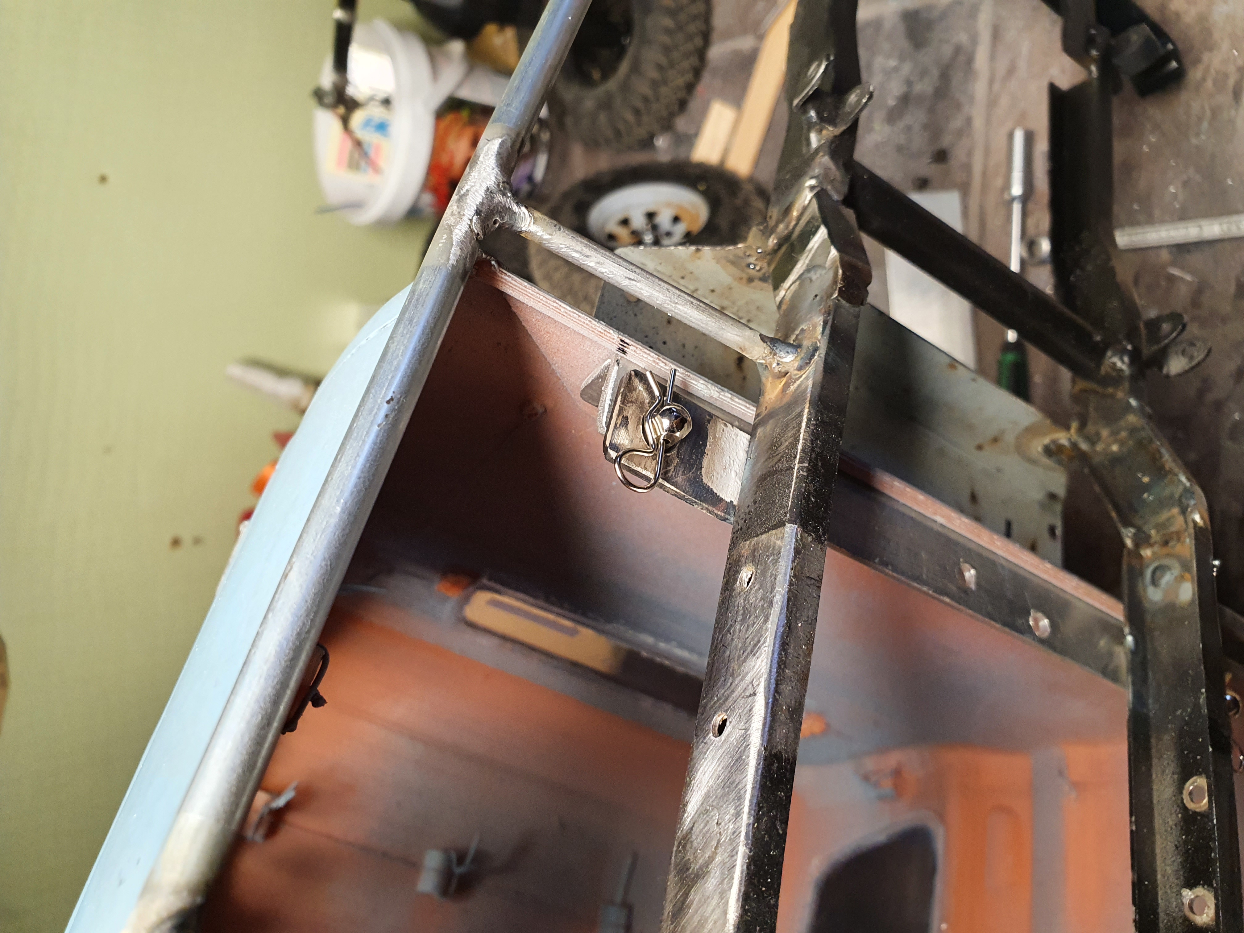

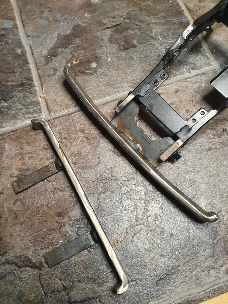

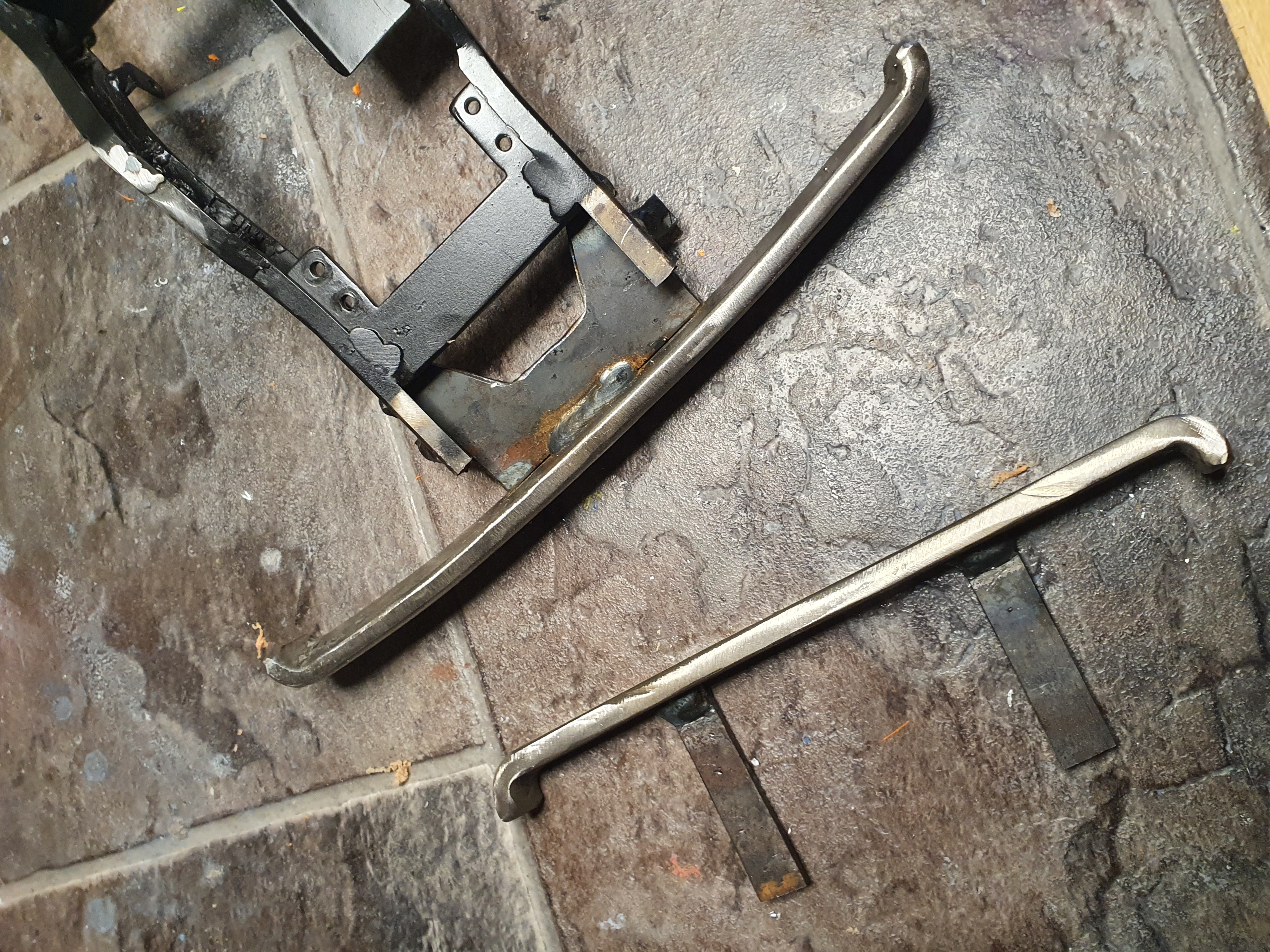

Tämä ei hirveästi oo edennyt, jotain pientä kuitenkin. Lavalle tein alumiinista tuollaisen tuen, ettei tarvii hyttiä naarmutella jos tikkaita tms kuskaa, suoranaisesti samanlaisesta en löytänyt kuvia, mutta käytin vapauksia ja tuli tuollainen. Puskureiksi löysin töistä rosterilevyä, tein siitä, migillä kiinni. Nopeasti kilikalilla mustaksi, luultavasti valkoinen olisi kuitenkin parempi.

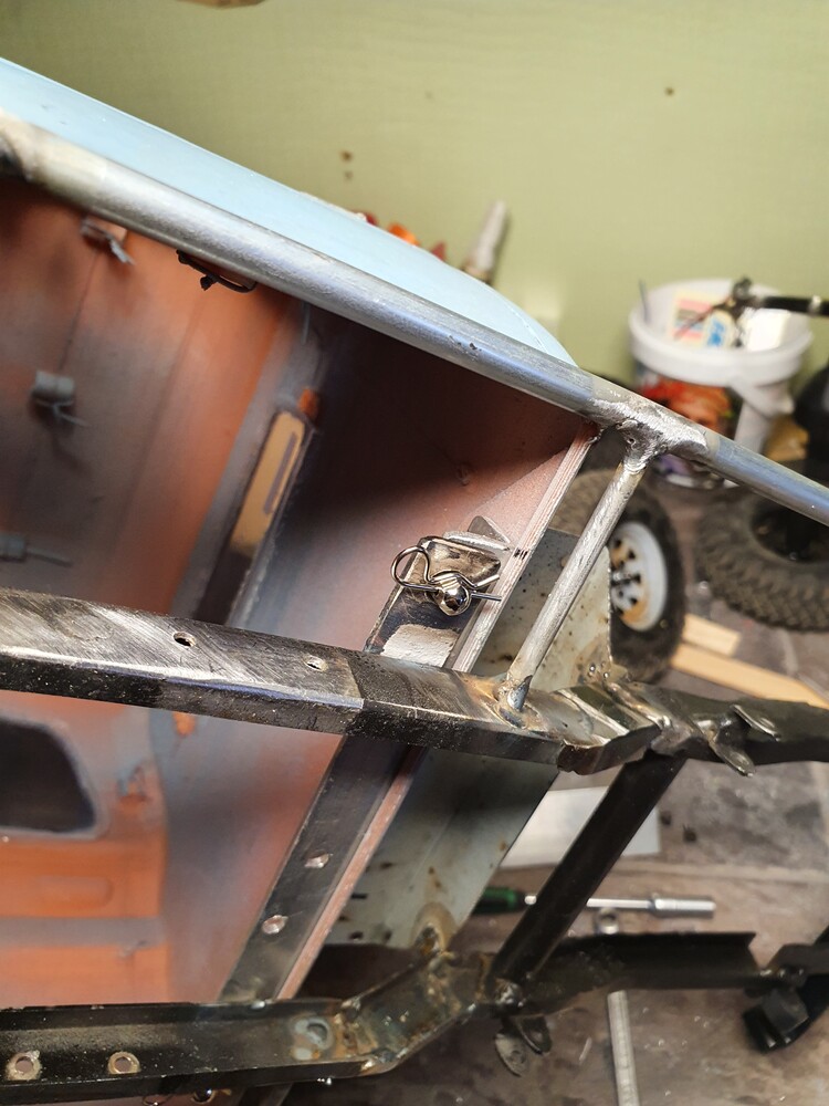

Lavan etureunaa varten väänsin pellistä kulman johon läpipultilla lavakaari kiinnittyy. Takahelmaan tuli rungosta korvakkeet.
Hytin kiinnitystä en ole vielä keksinyt

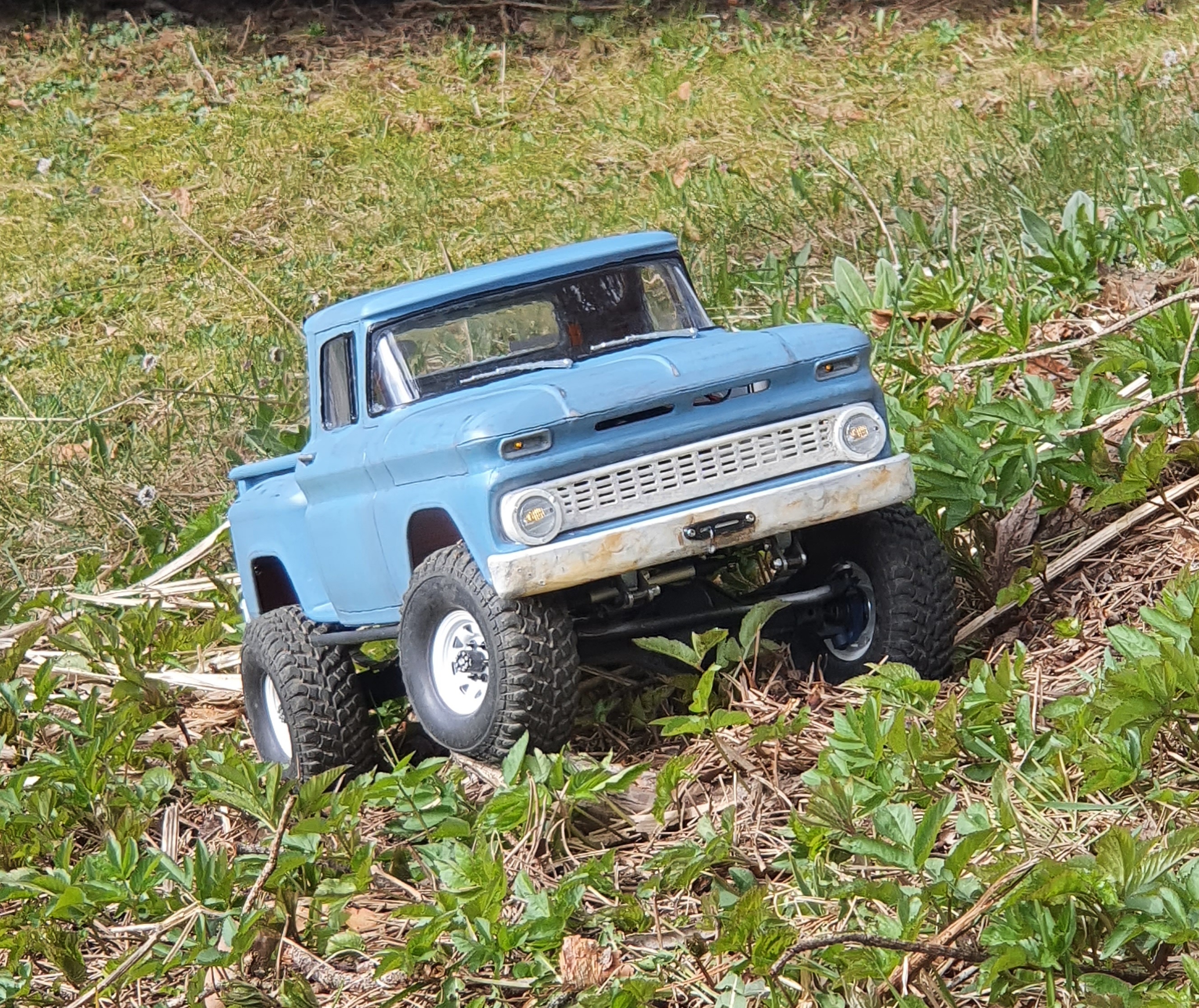

Tässä näitä väliprojekteja ni tämä ei oo edennyt. Tässä miettinyt että tällä lähtis kisaamaan tarvittaessa.
Hytin kiinnitys tuli tehtyä niin että etupuskuriin tapit, jotka pujotetaan korissa oleviin reikiin, takareunaan tein jostain jämäalumiinikulmasta palan johon ruuvasin traxxasin korisokkaruuvit. Kai nämä ovat ne käänteiset koritolpat. Runkoon pienet laput jossa reiät. Samaten sliderit vain putkesta ja tangosta.

Itselläni on vähän paha tapa että autolla lähdetään puolivalmiina liikkeelle. Pienet yksityiskohdat, valot, pyyhkijät ym. Jää monesti puuttumaan. Ja itsekin heti huomaa ajellessa että kuski puuttuu.

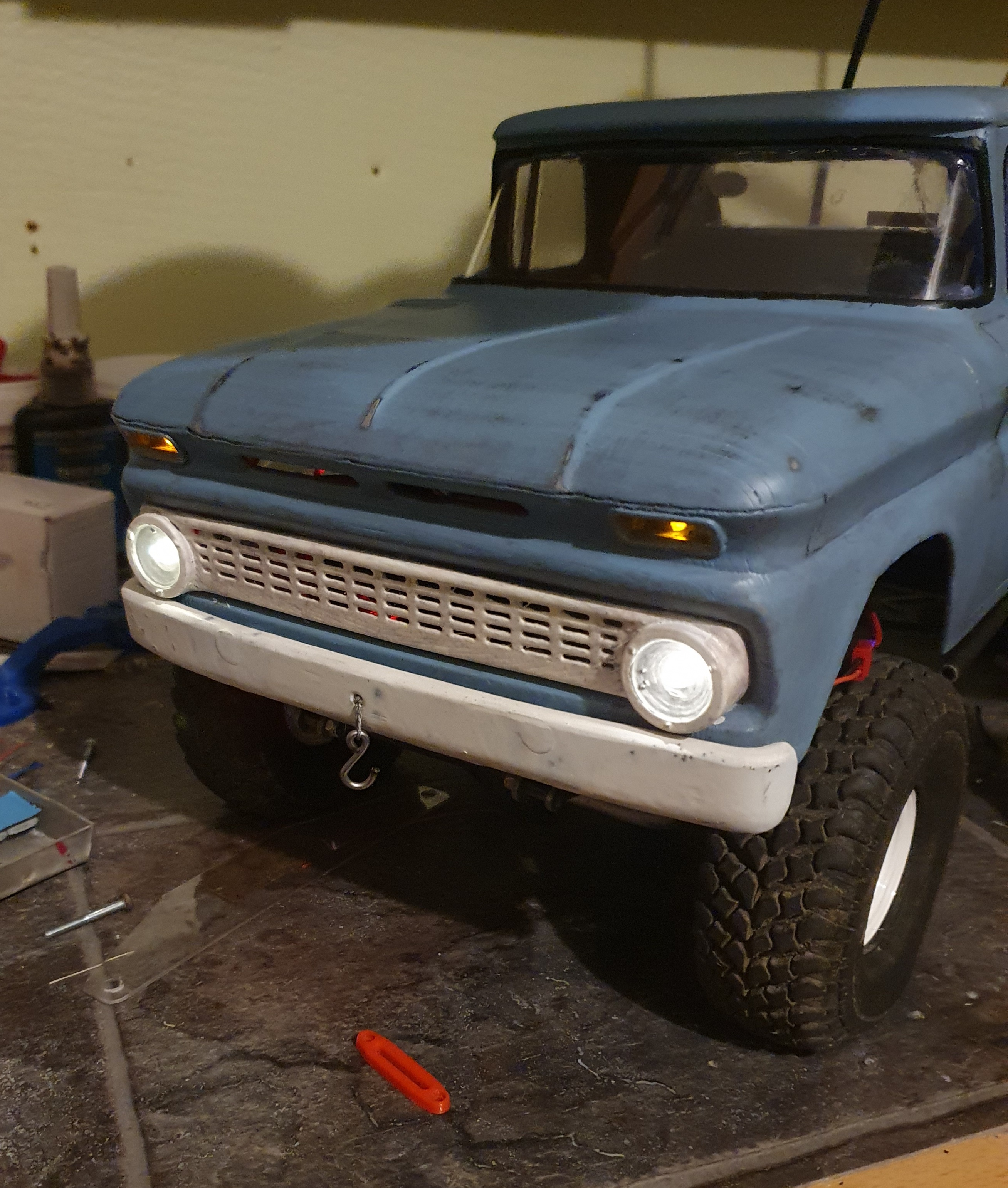

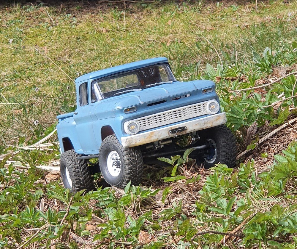

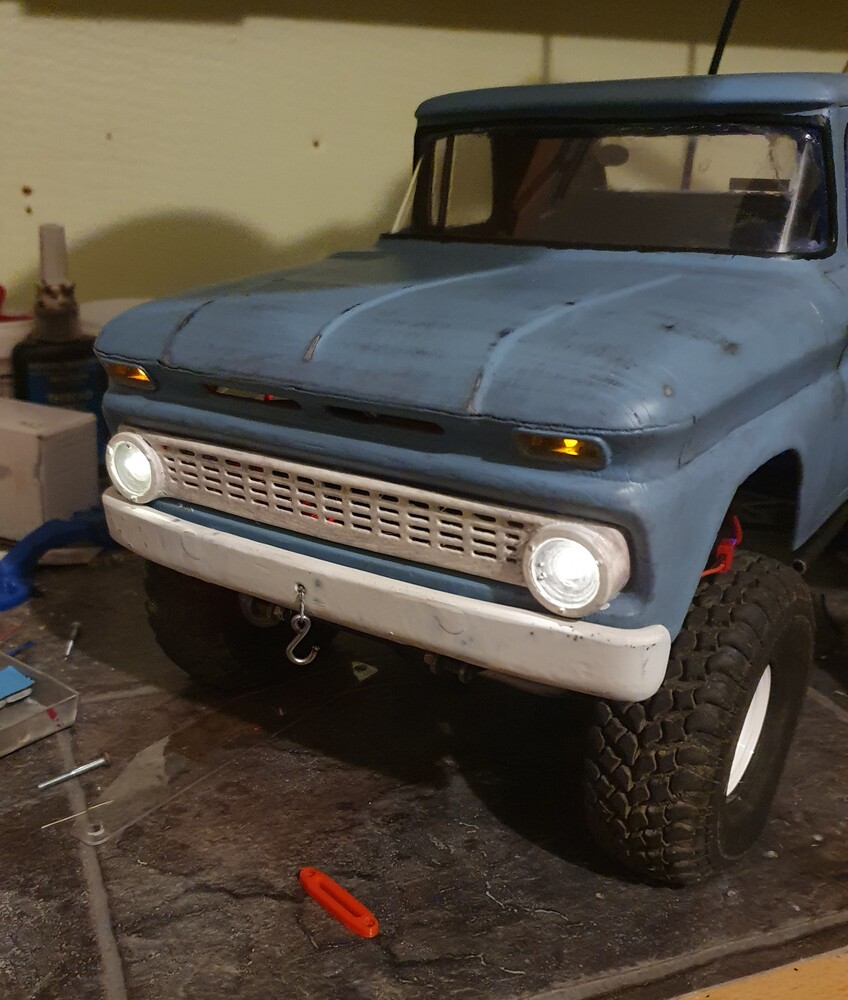

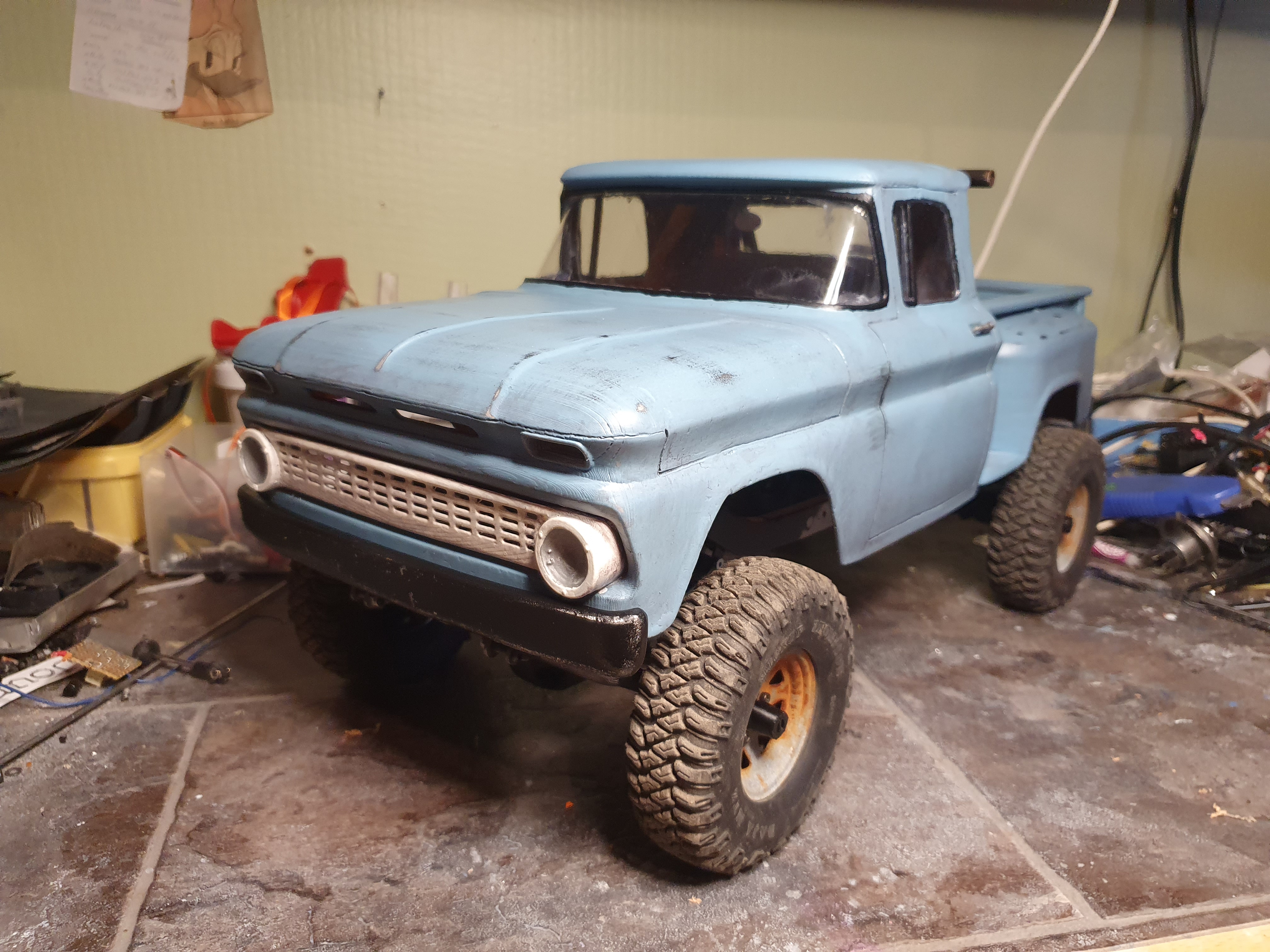

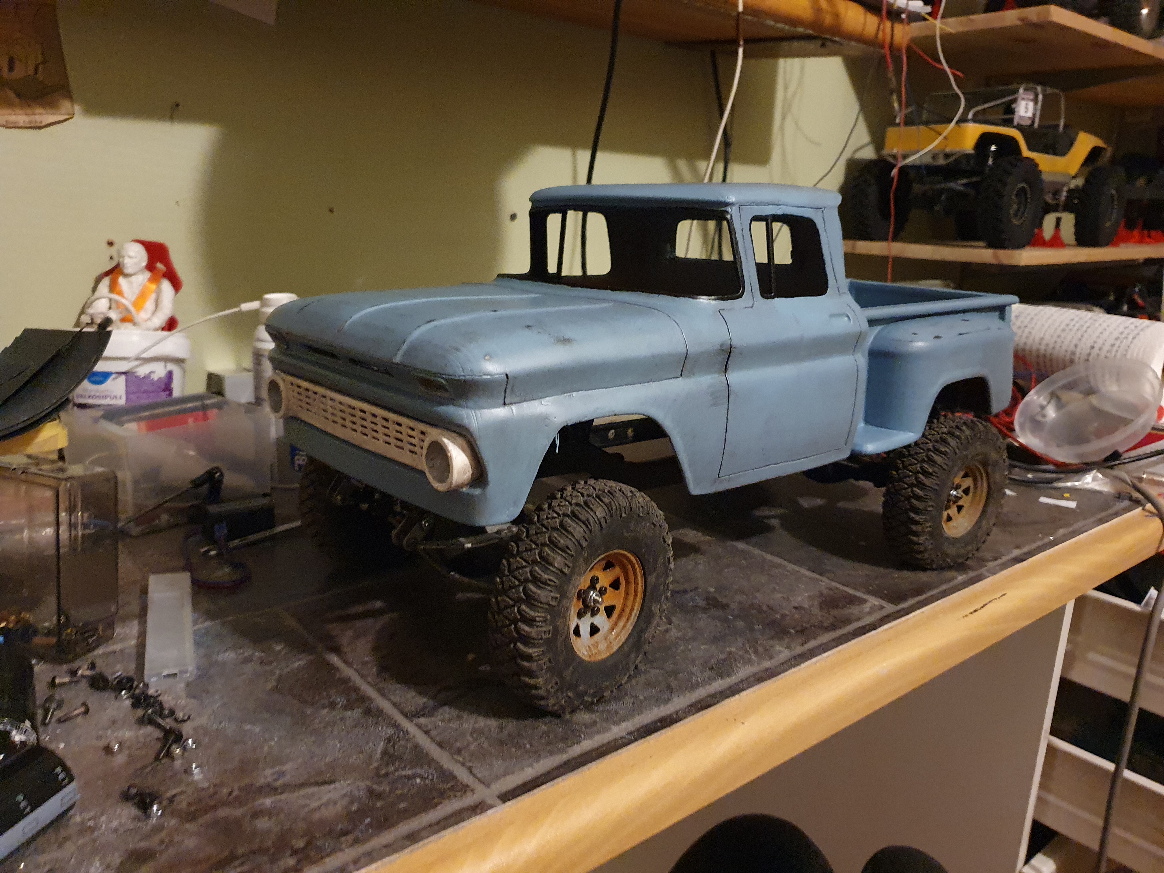

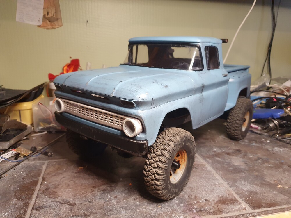

Pienillä hieromisilla eteenpäin, tarkoitus oli lähteä vappusafarille. Viritin vähän tukia akseleihin, vinssi ja valot. Vannekokokin on pienentynyt. Porasin vain reiän puskuriin, pitäisikö siinä olla kita kanssa?
Re: Samaa vanhaa, eli lavamallin chevy
Mä laittasin jonkun kidannäkösen ainakin, mut samalla päässä vilisee sellanen ajatus, että kita olis piilossa rekisterikilven takana ja kun kilven kääntää johonki suuntaan niin sielä alla on kita. Miltä kuulostaa?
Jeepster
Viestit: 811
Viesti Kirjoittaja Jeepster »
Laitoin kidan, omaan silmään tästä tuli ihan jees.

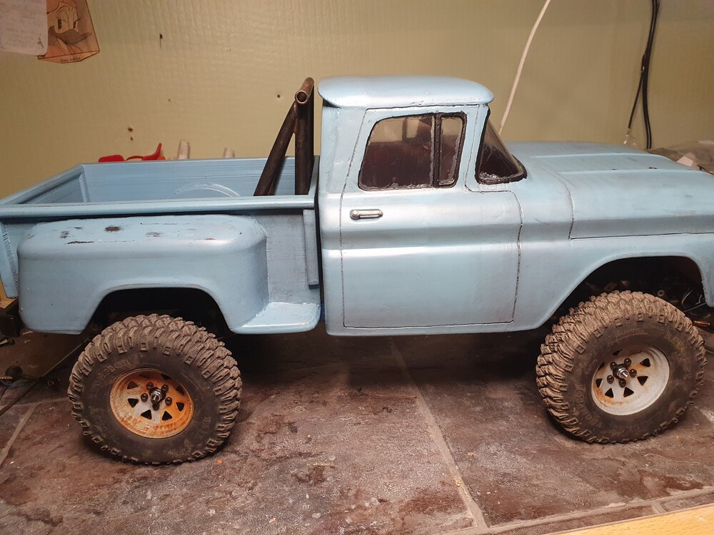

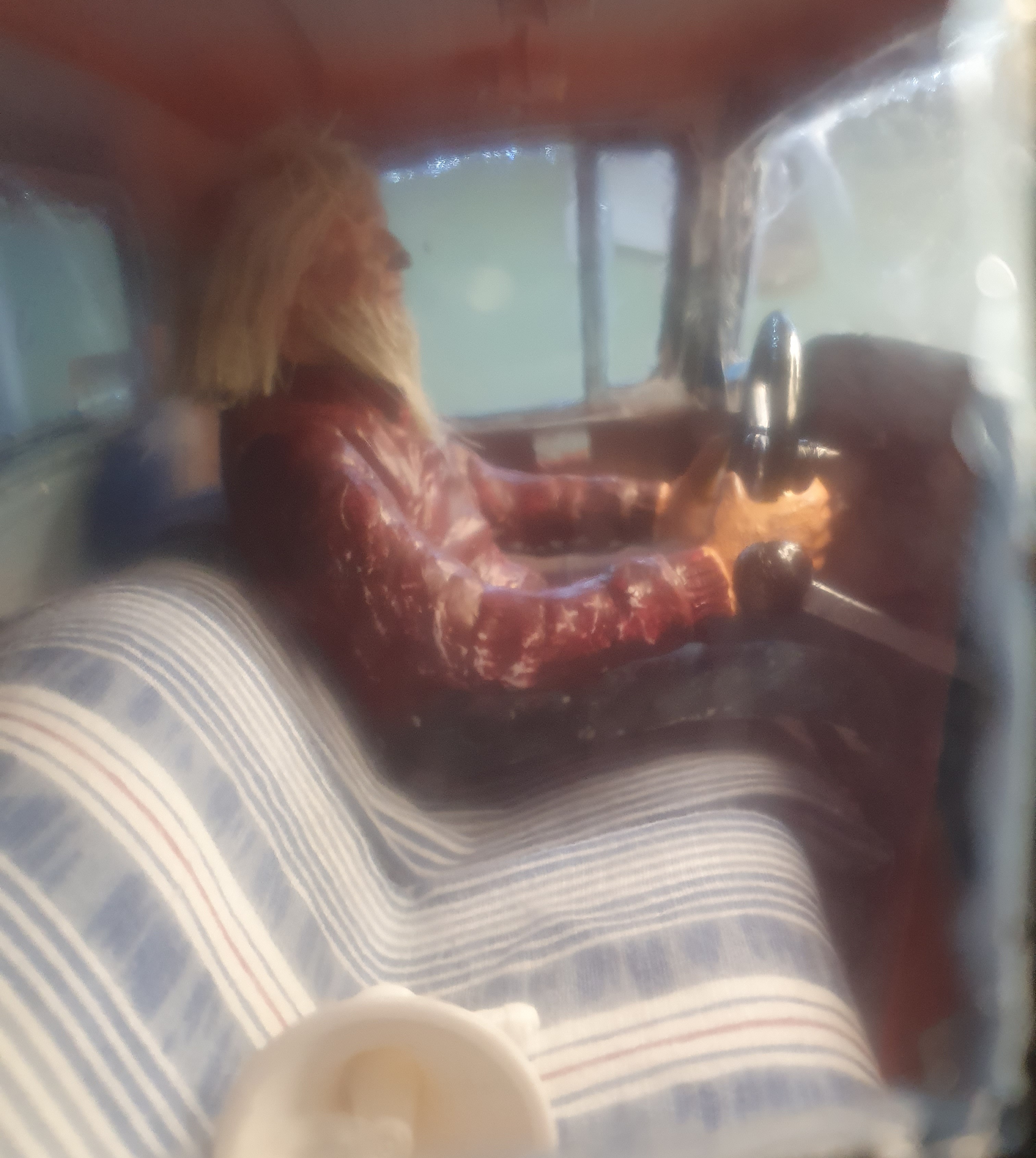

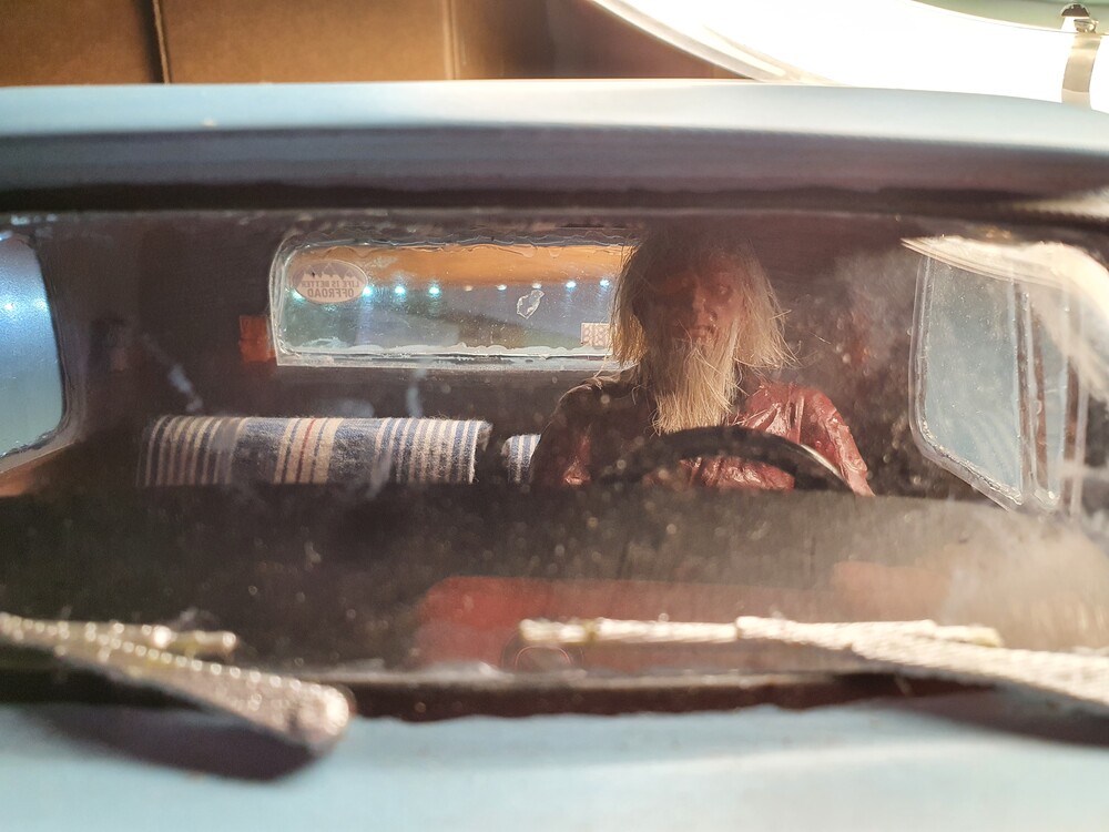

Lopultakin sain aikaiseksi vähän sisustaa, styreenistä penkit, kojelauta ja lattia, verhoiltuna vanhalla lakanalla ja t-paidalla. Vaihdekeppi tietysti ja mega-ääni, jotta voi huudella hävyttömyyksiä.
