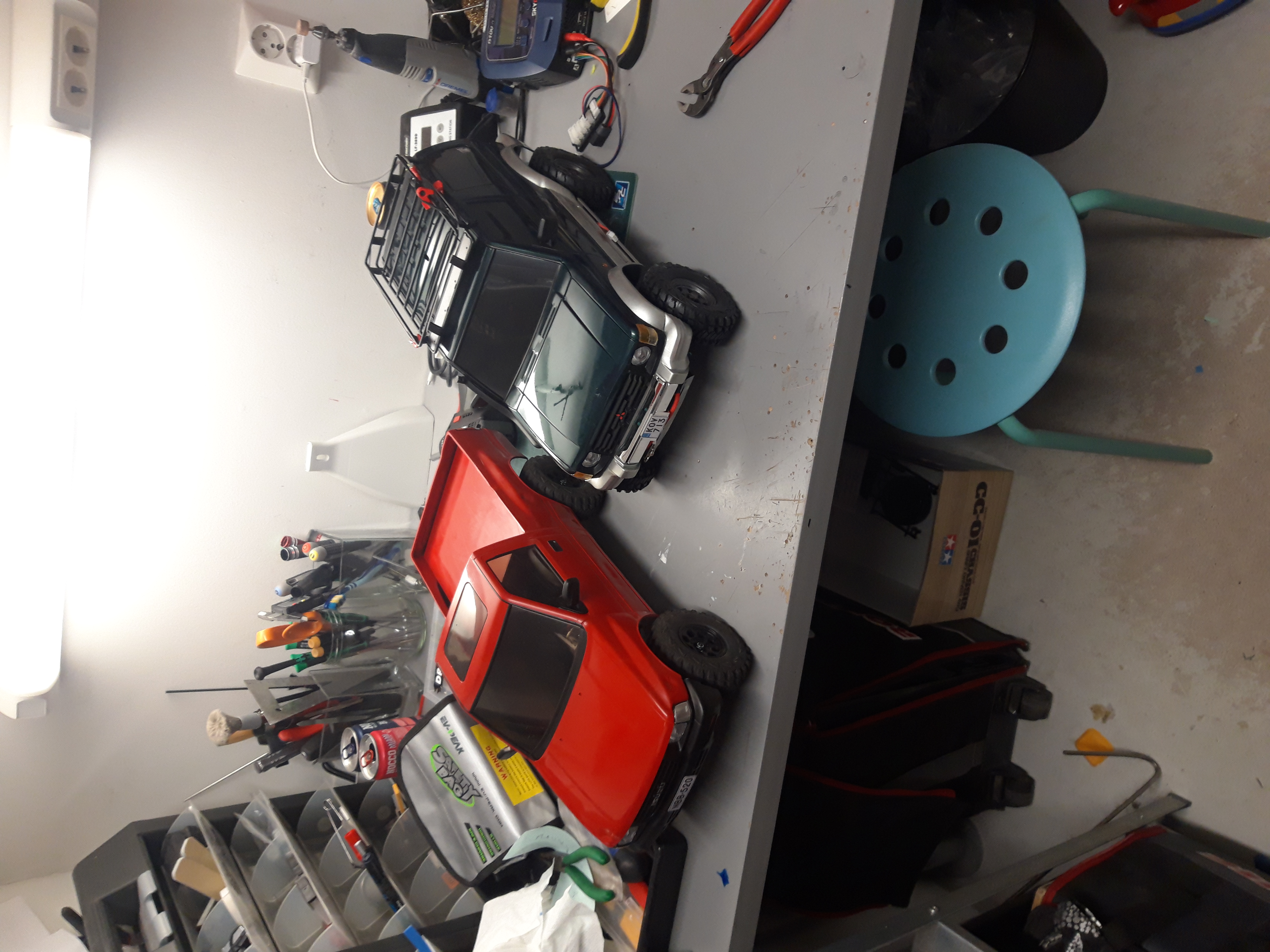

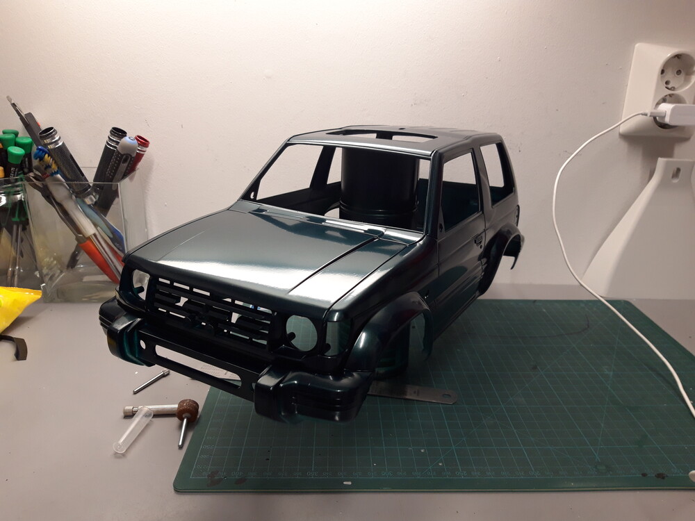

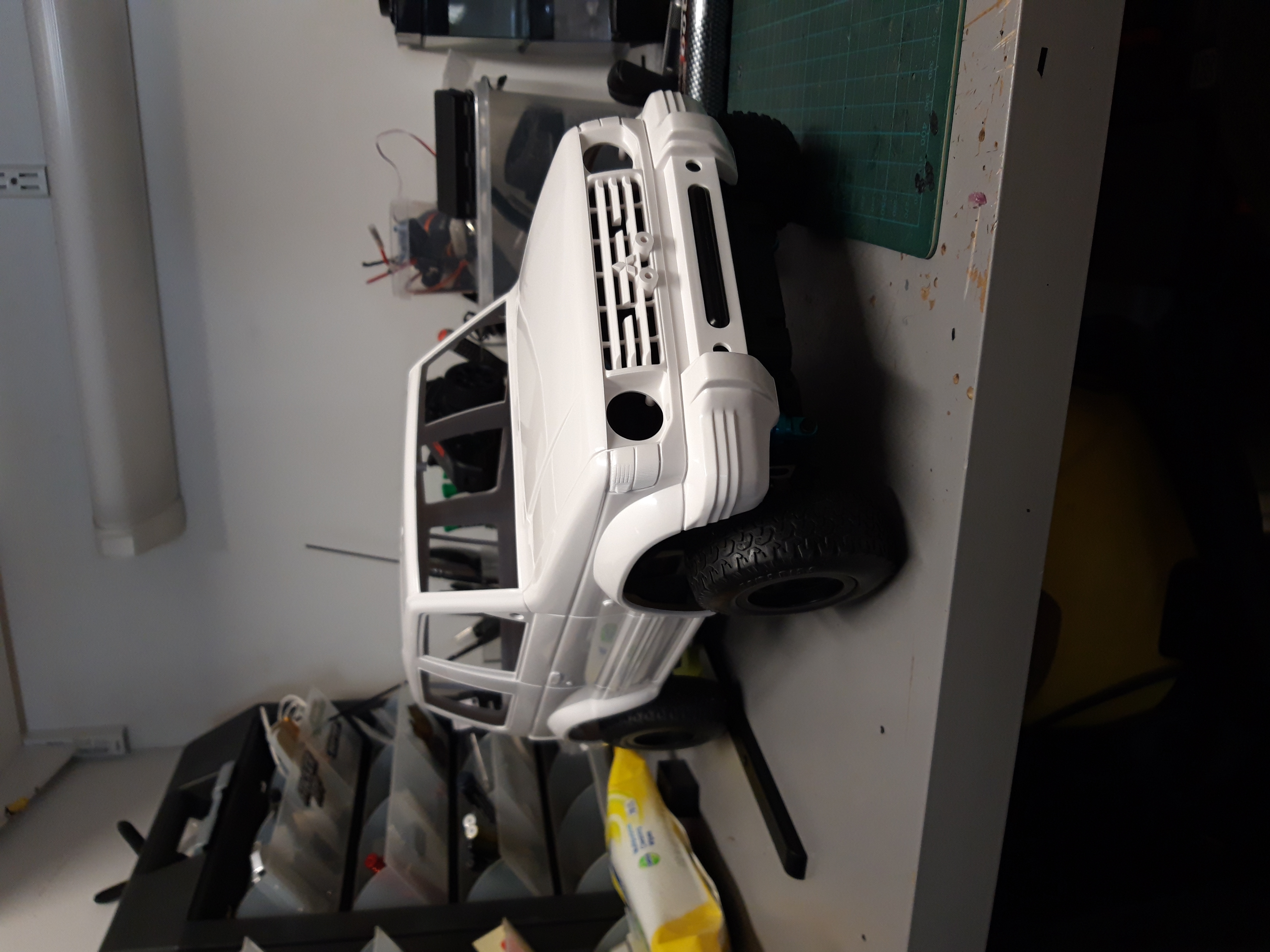

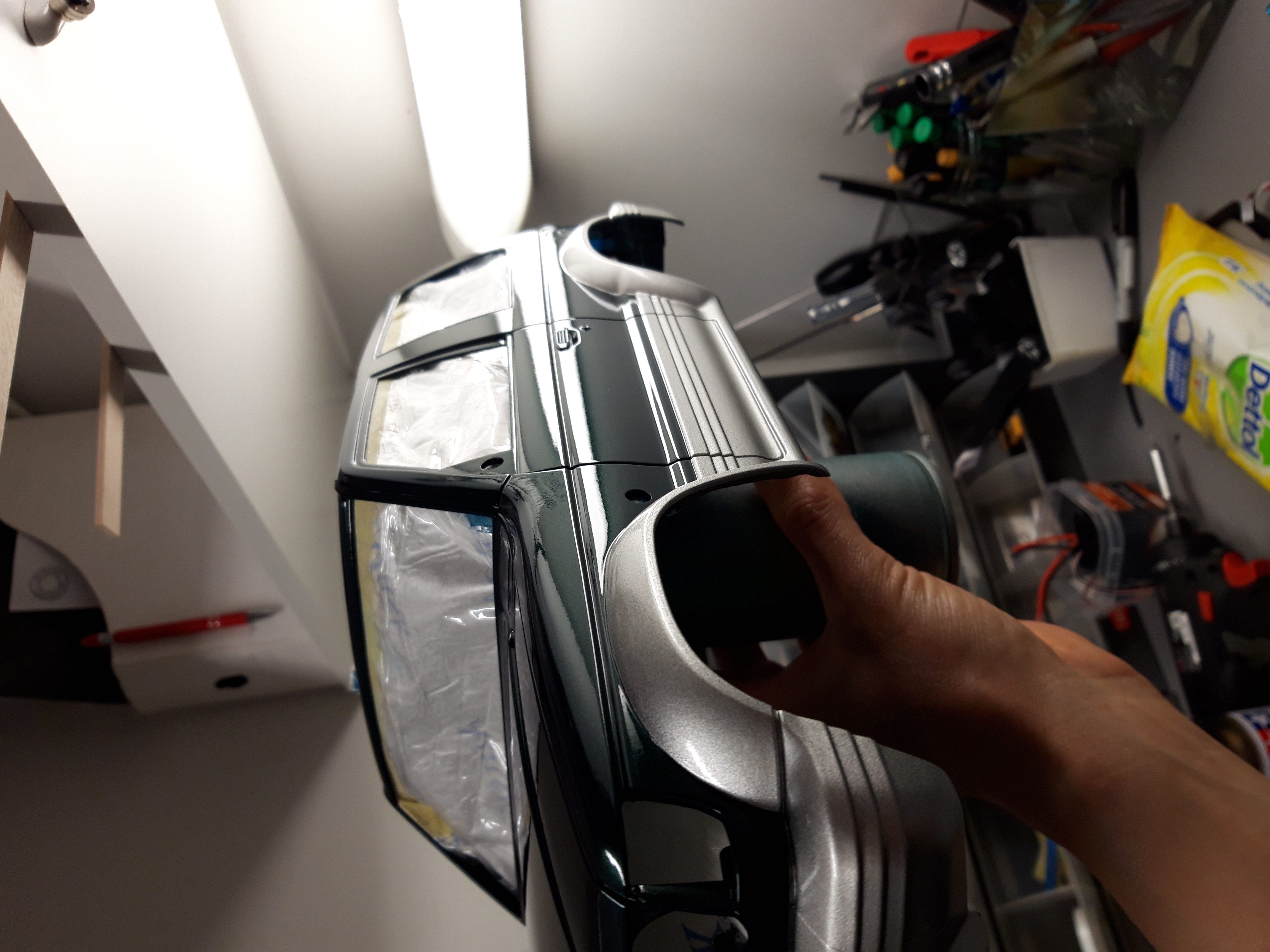

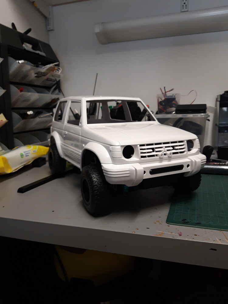

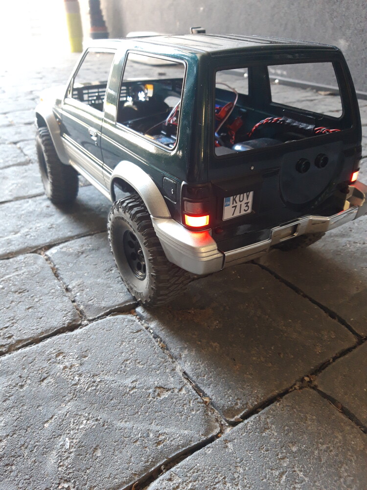

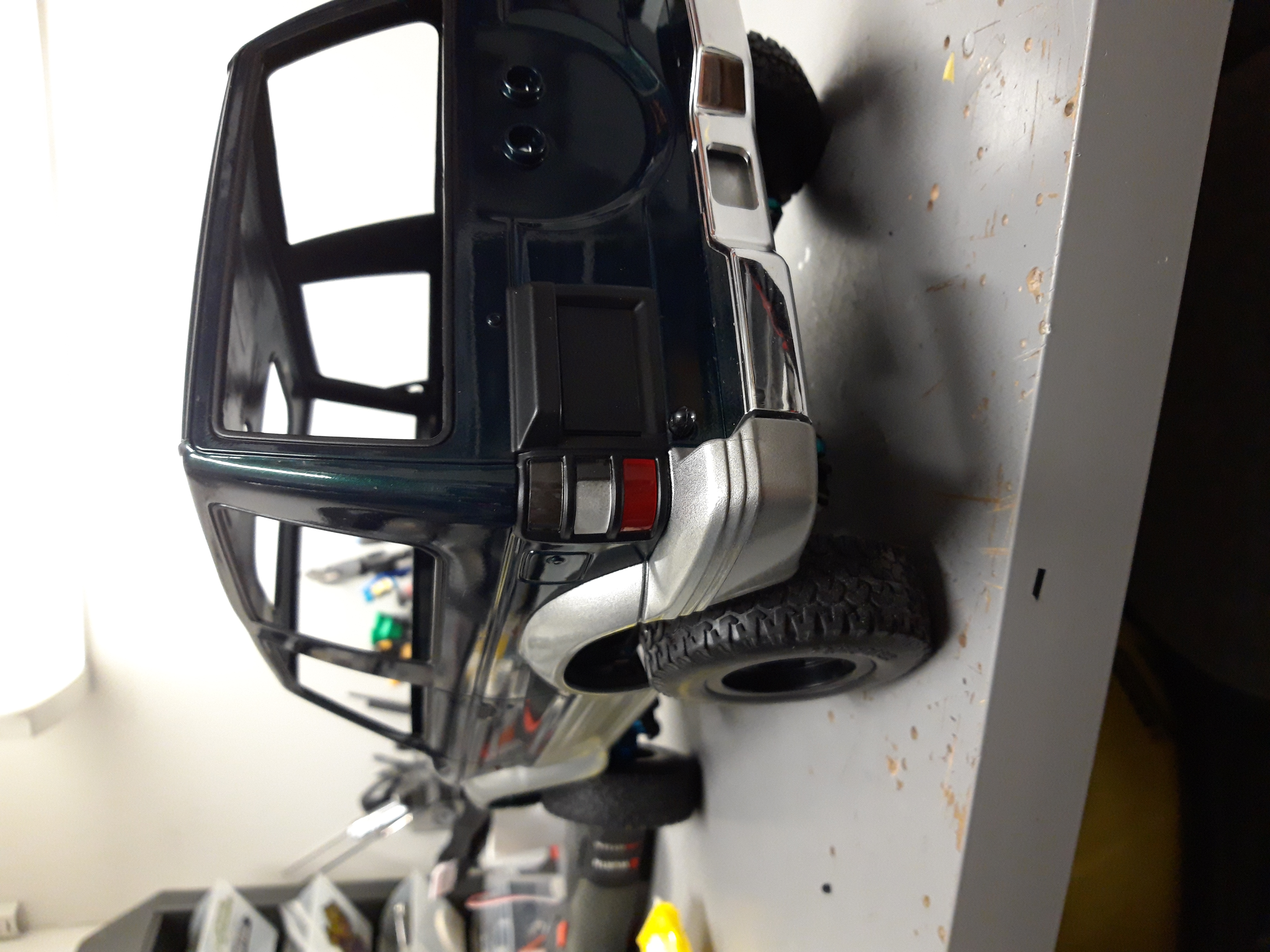

Noin vuosi sitten sovittiin kaverin kanssa, että rakennetaan suorituskyvyltään yhtä huonot C0 luokan Tamiya kovilla koreilla. Itselleni valitsin aihioksi Pajeron, jollaisista olen aina tykännyt.

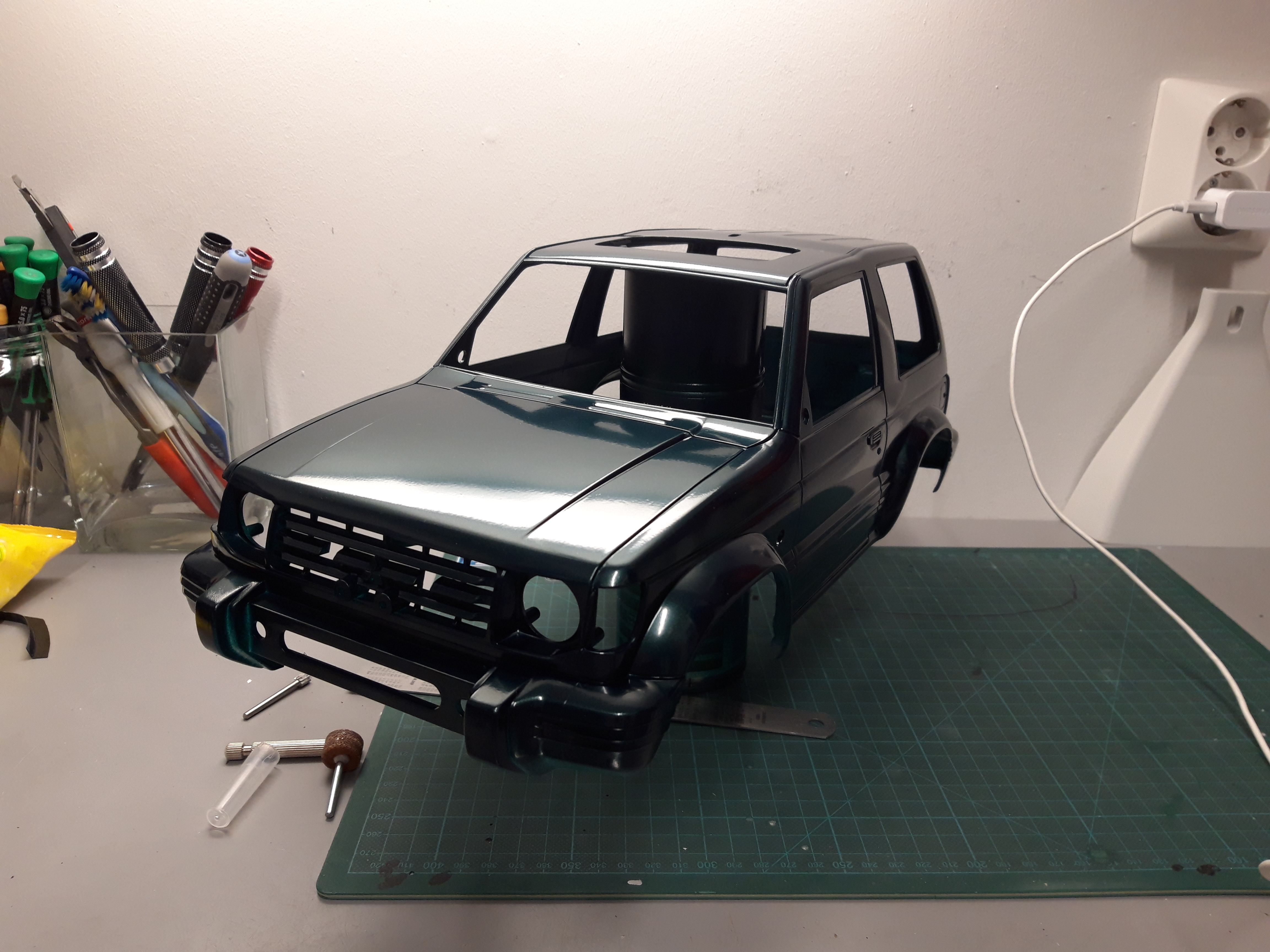

Ensimmäiseksi työksi piti leikellä koppaan paikat Loopsin valoille. Kauhea työ saada ne linssit sopimaan siiististi.

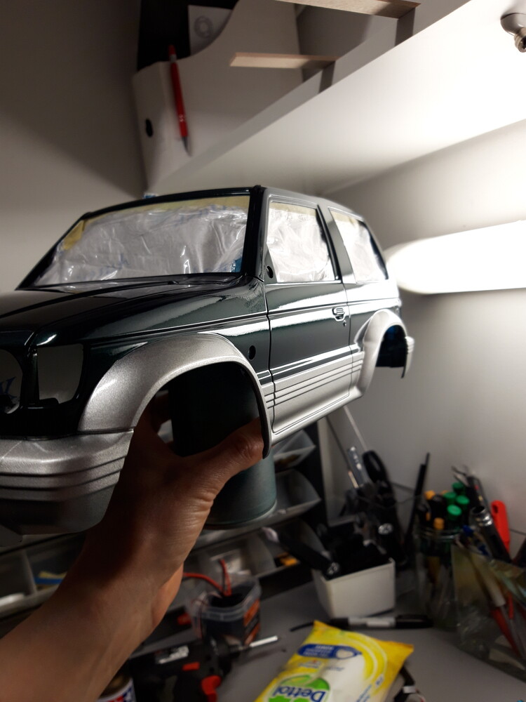

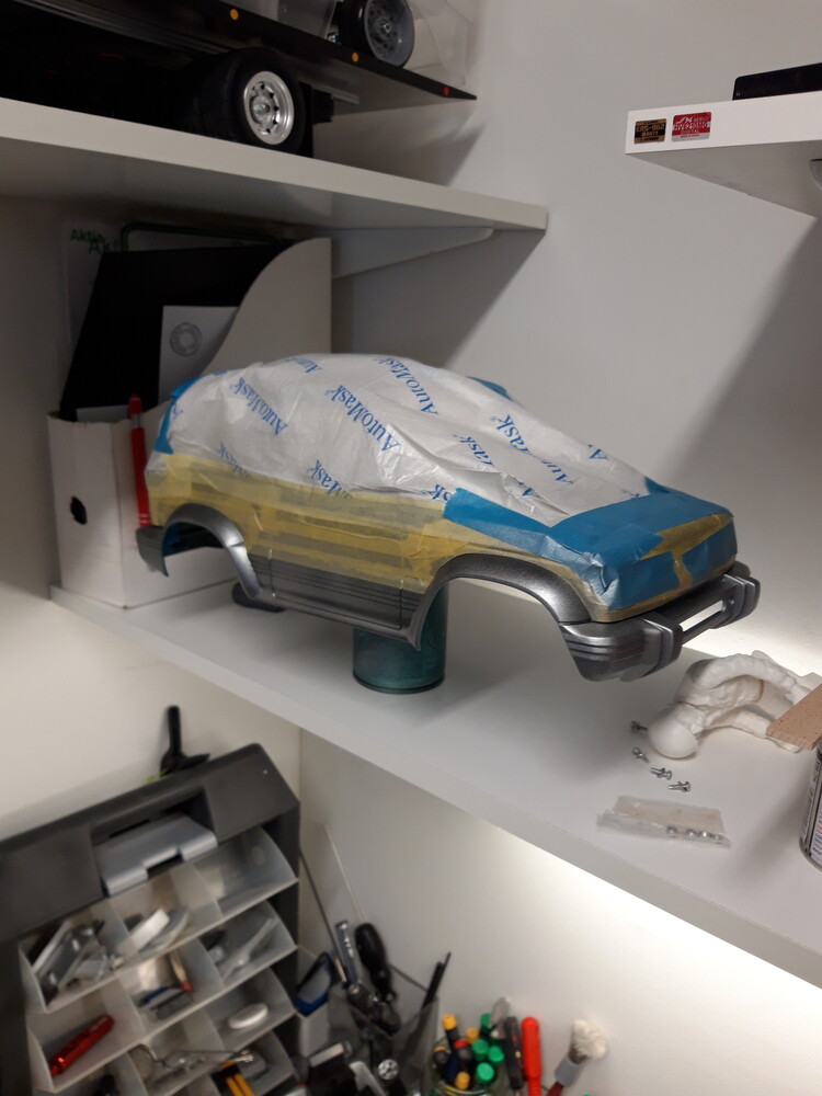

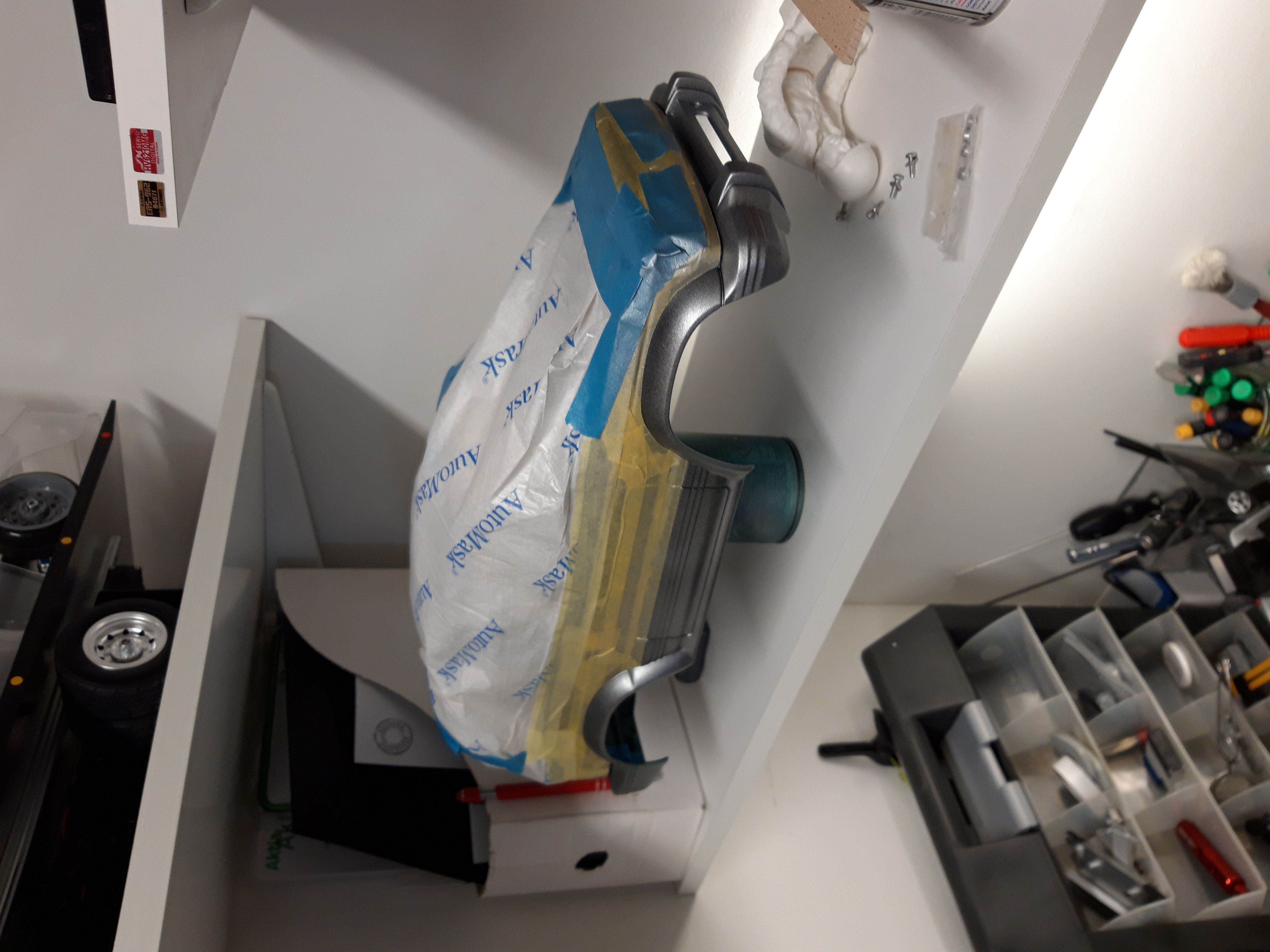

Väriksi oli jo etukäteen valittu alkuperäinen vihreä-hopea väritys ja maalaus hoidettiin car-rep paukkupulloilla.

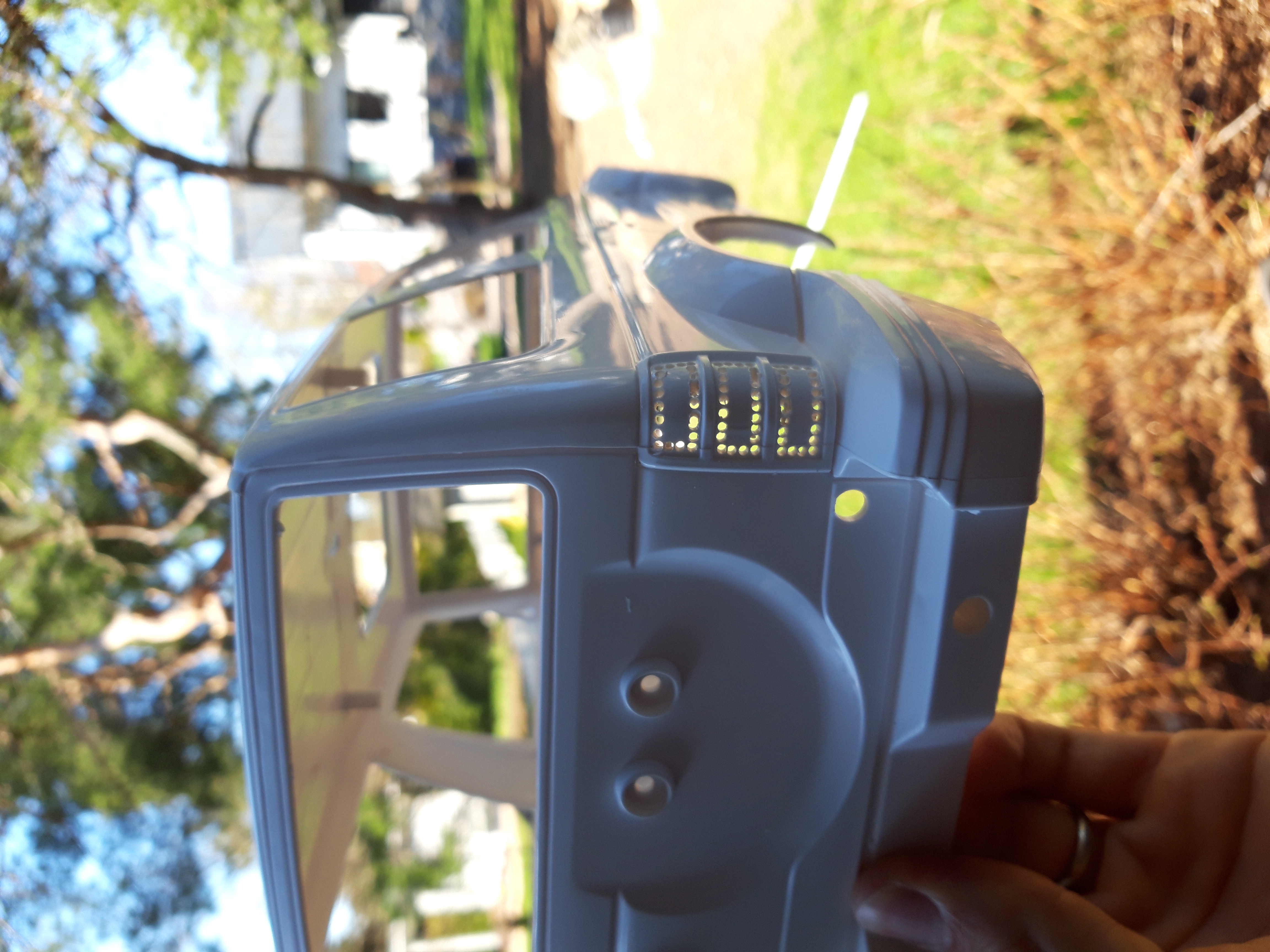

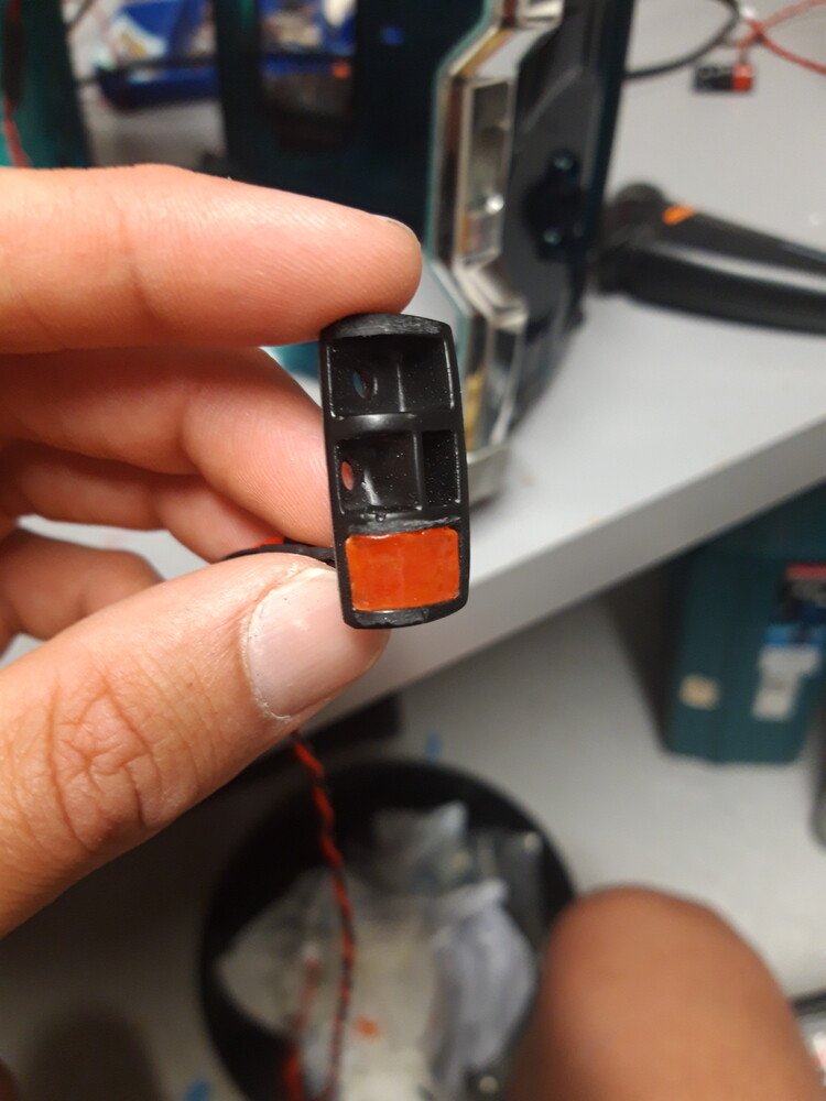

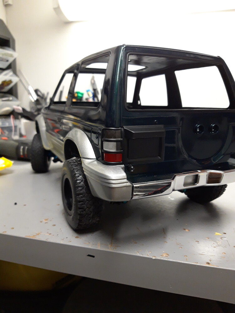

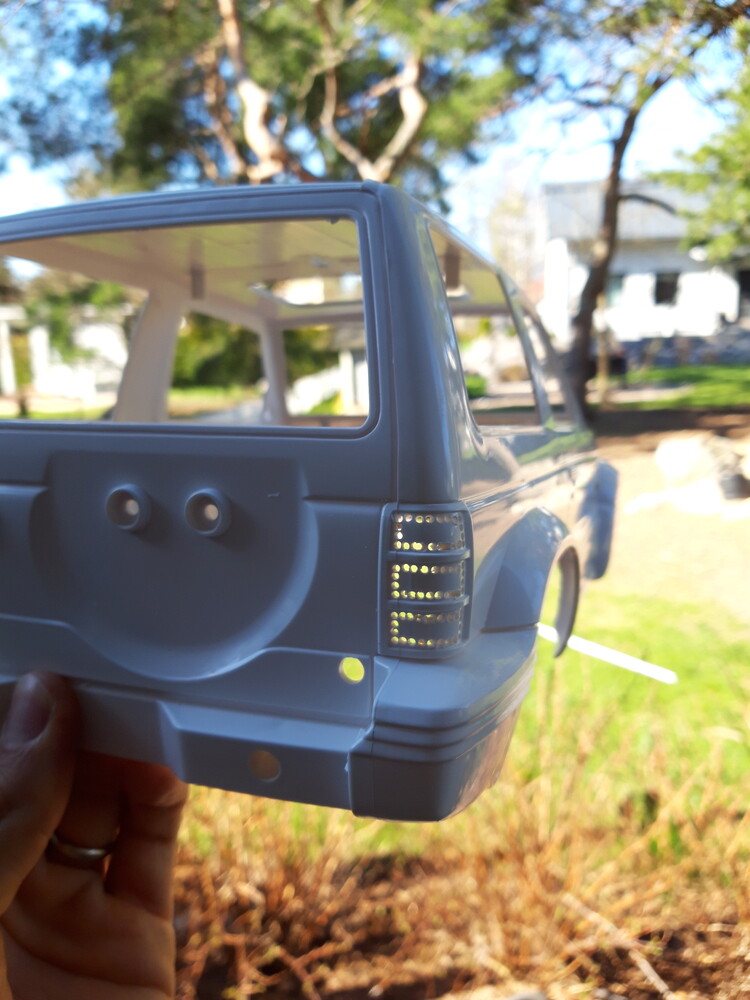

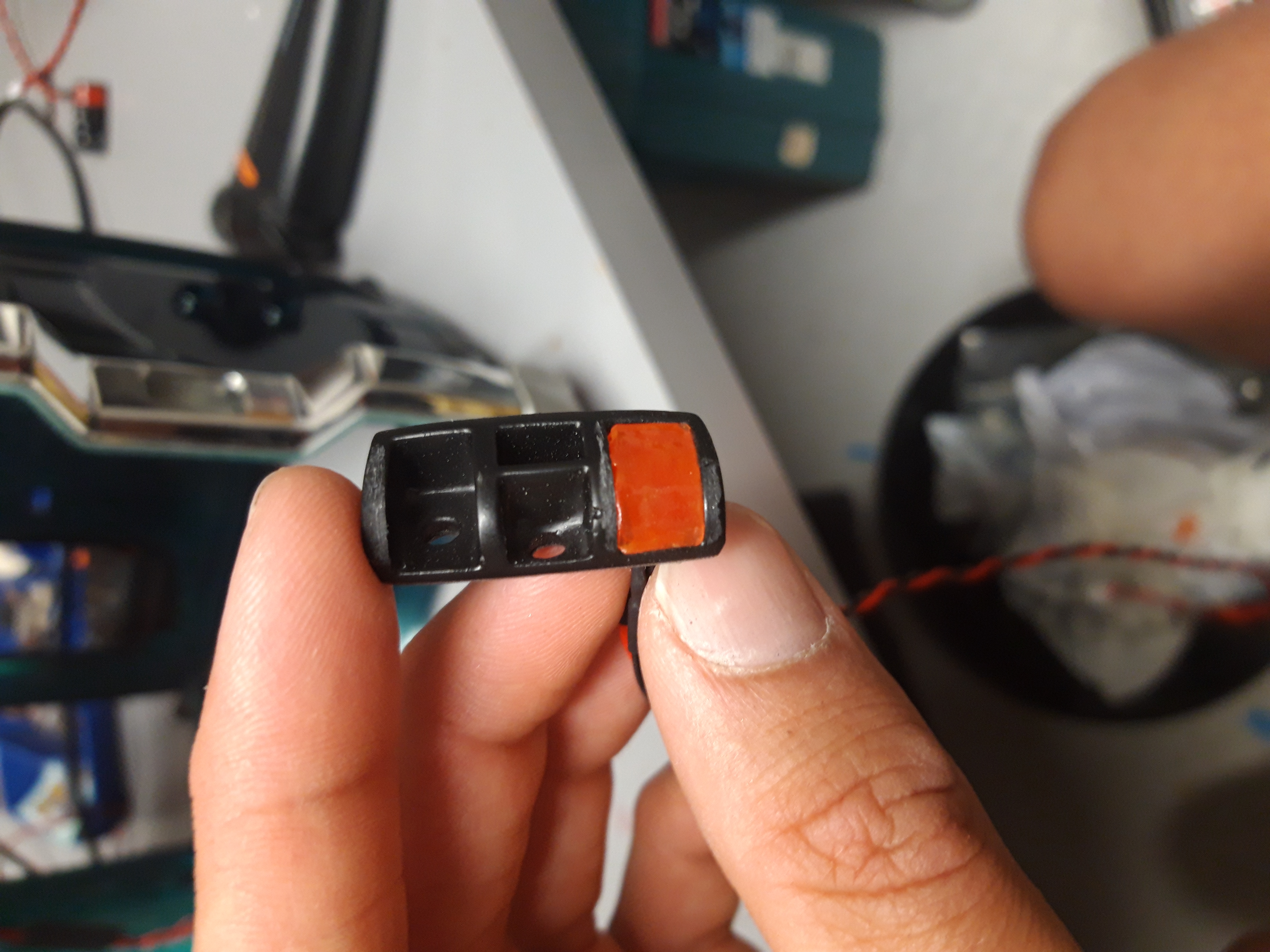

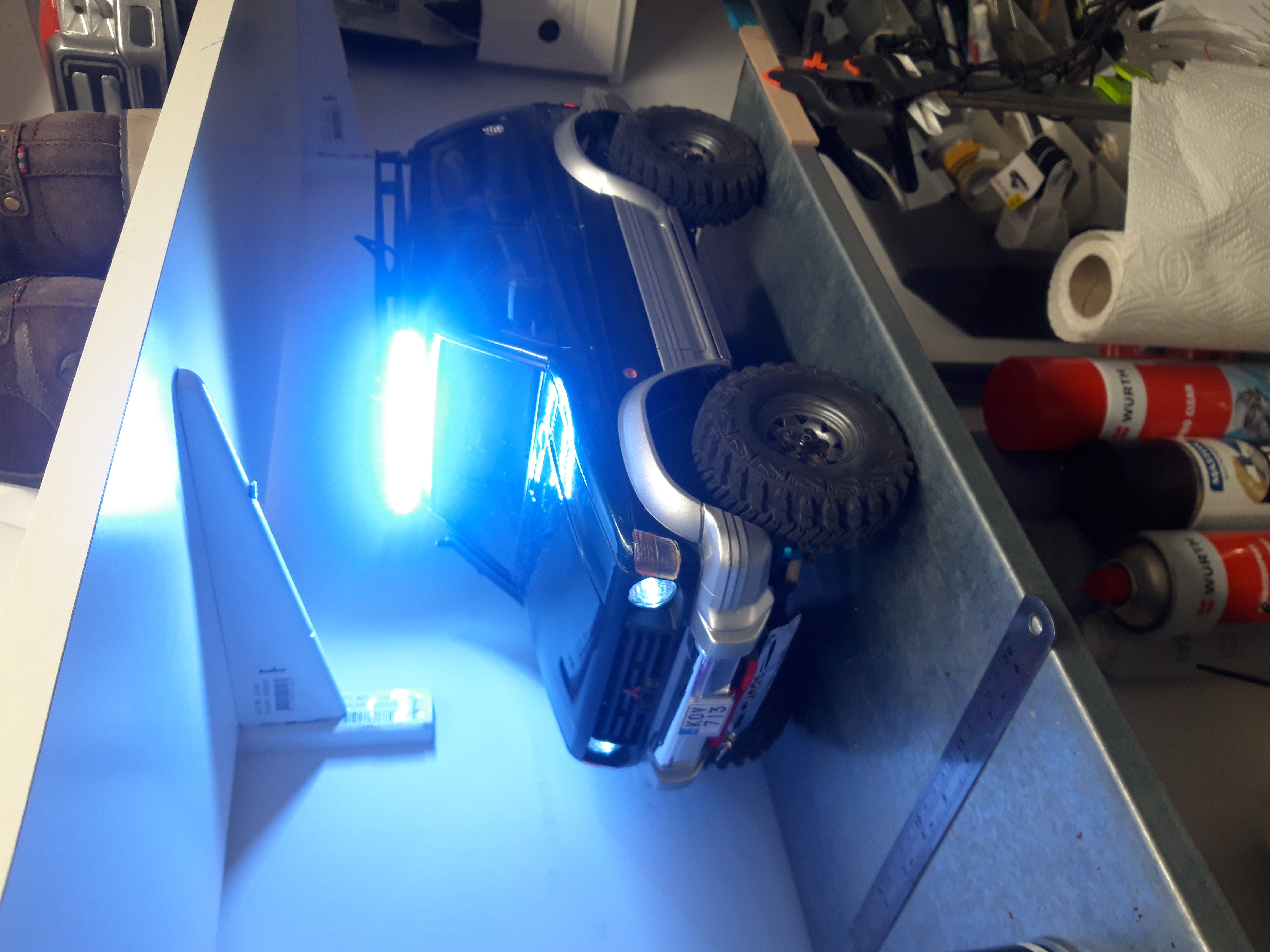

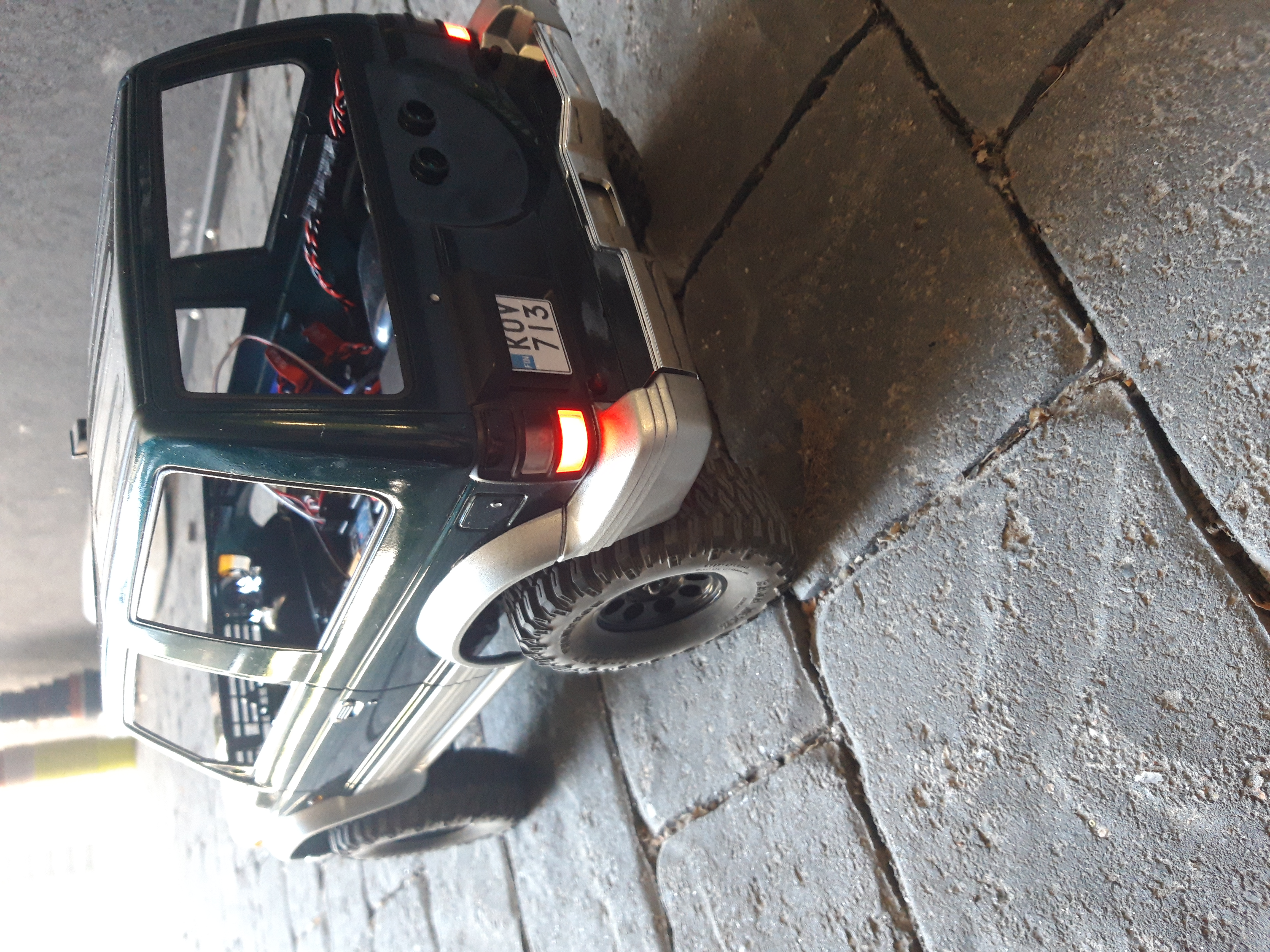

Seuravaksi piti askarrella valot kuntoon. Etupää oli melko yksinkertainen, mutta taakse halusin valon jakautuvan tasaisesti koko valaisimen alueelle. Muutaman kokeilun tuloksena päädyin käyttämään punaista kuumaliimaa diffusoimassa valoa.

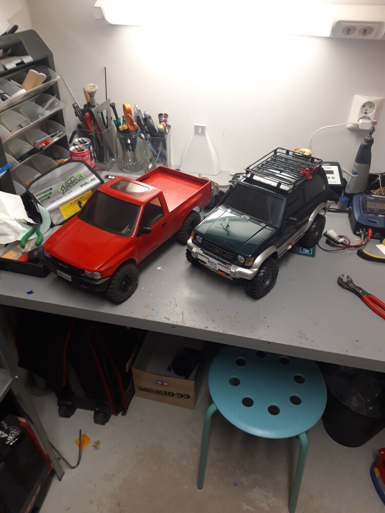

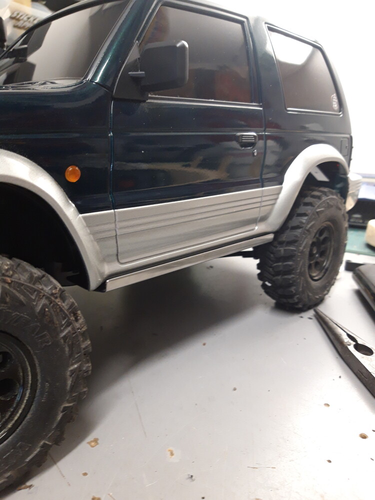

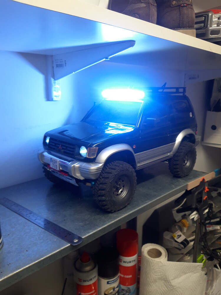

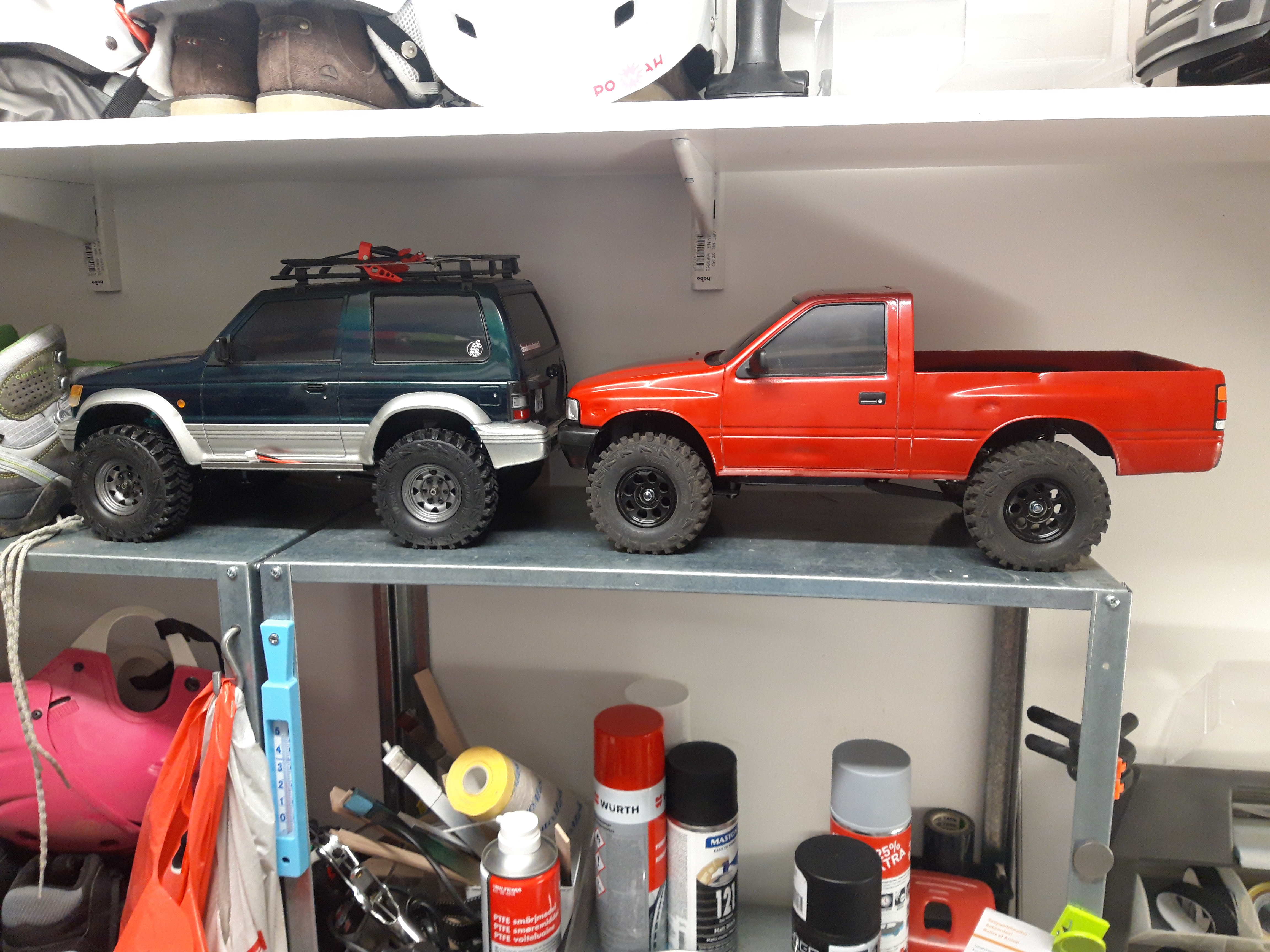

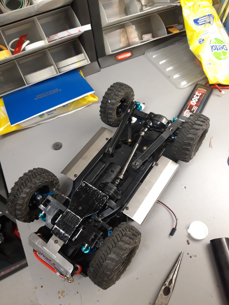

Renkaiksi halusin ehdottomasti 1.55 RC4WD Goodyearit ja vanteita autossa on käynyt alla jo useampi setti fiiliksen mukaan. Katolle heitettiin vielä cchandin kattoteline ja tällä setupilla ajeltiinkin kesä 2020.
Auto toimi loistavasti ja pienillä parannuksilla tuo jopa etenee ihan ok.

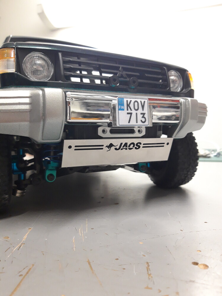

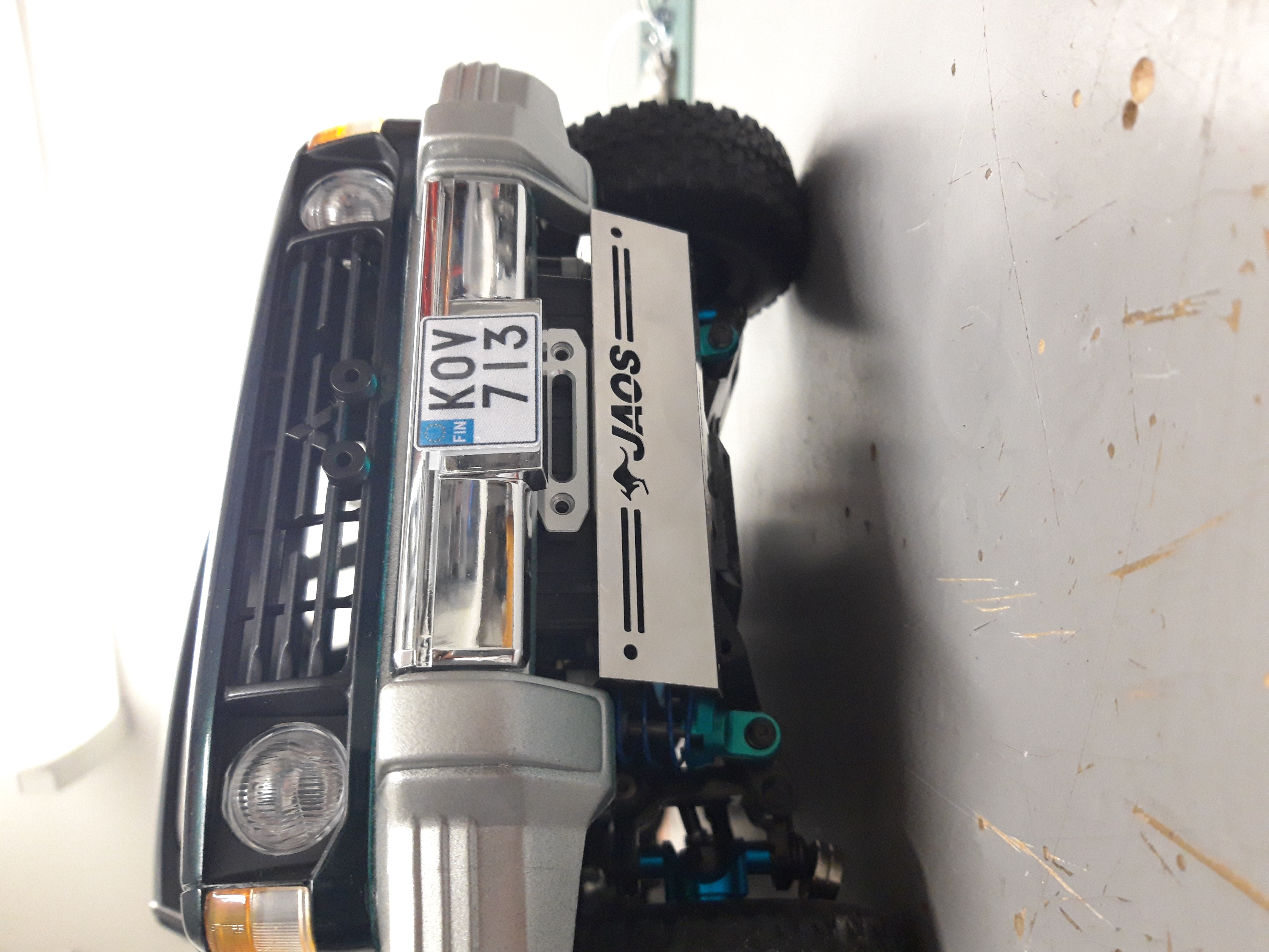

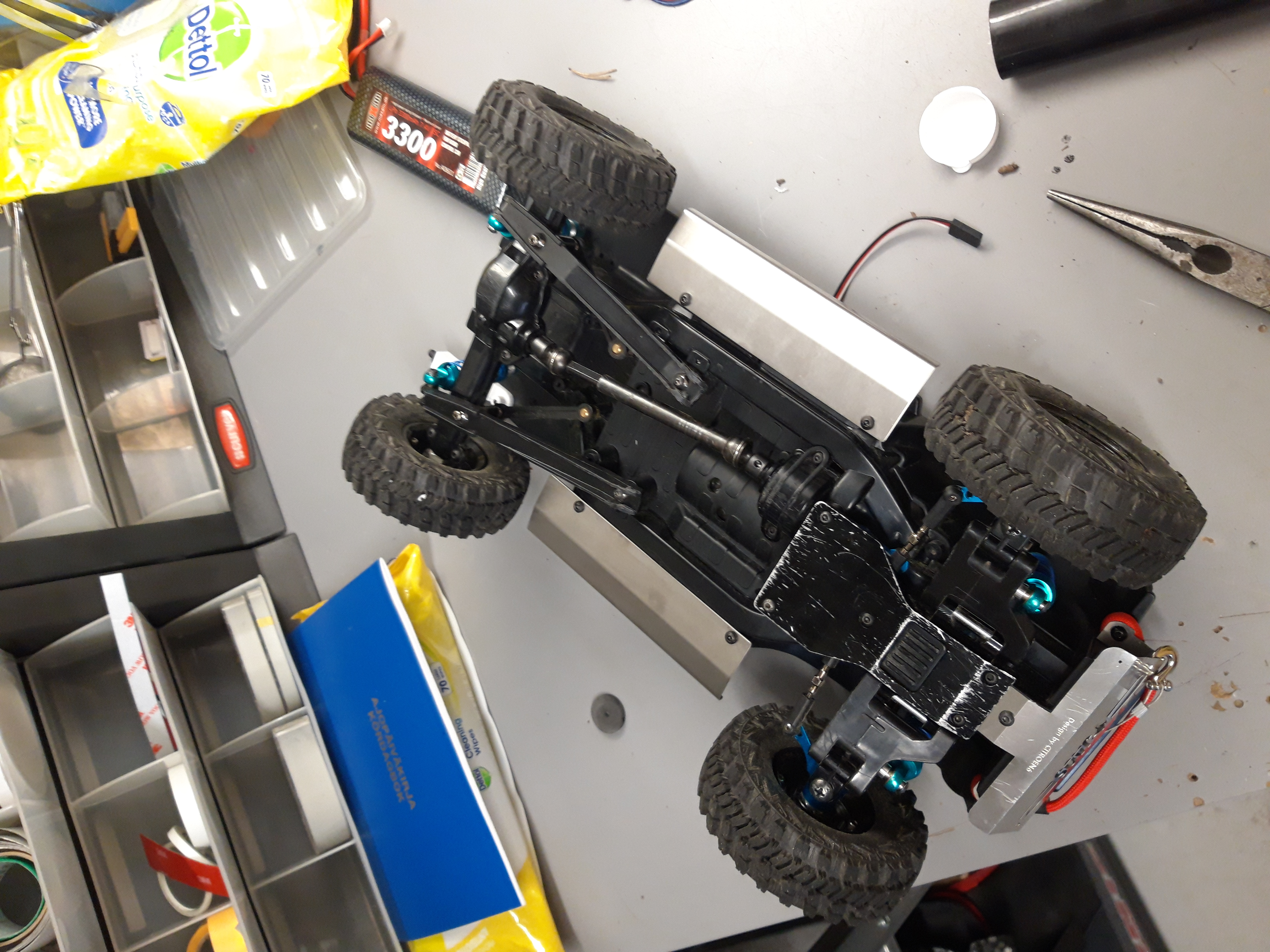

Kattotelineeseen lisättiin lightbar syksyn kuluessa ja kaveri pokkaili minun suunnittelemat sliderit rosterista.

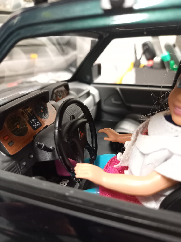

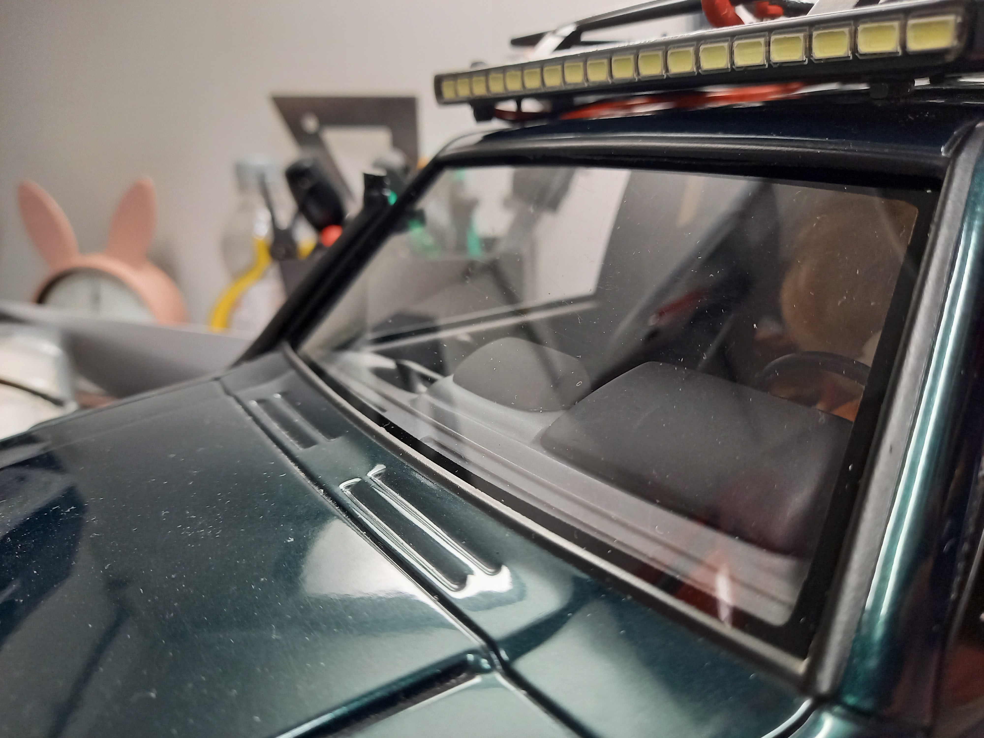

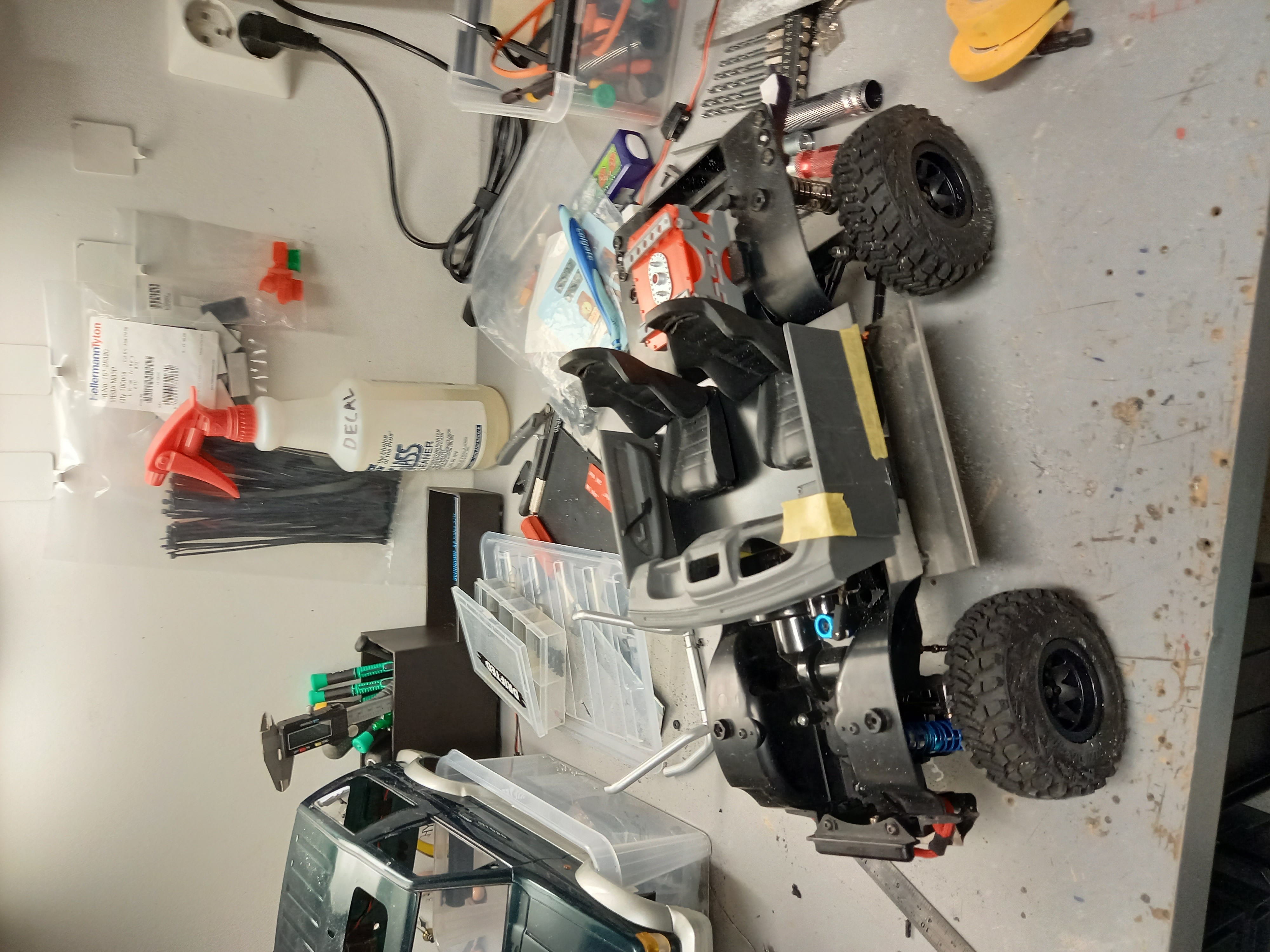

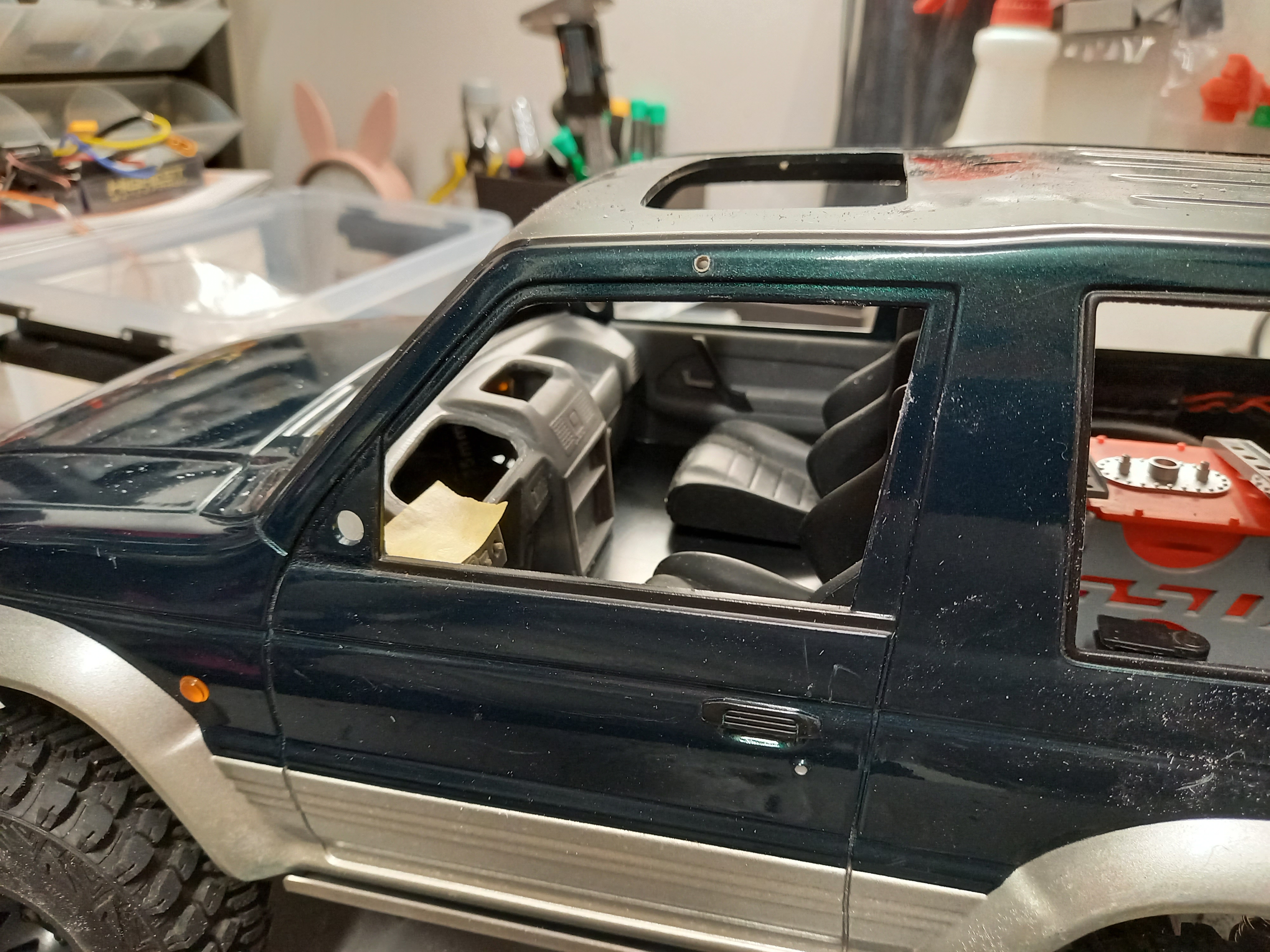

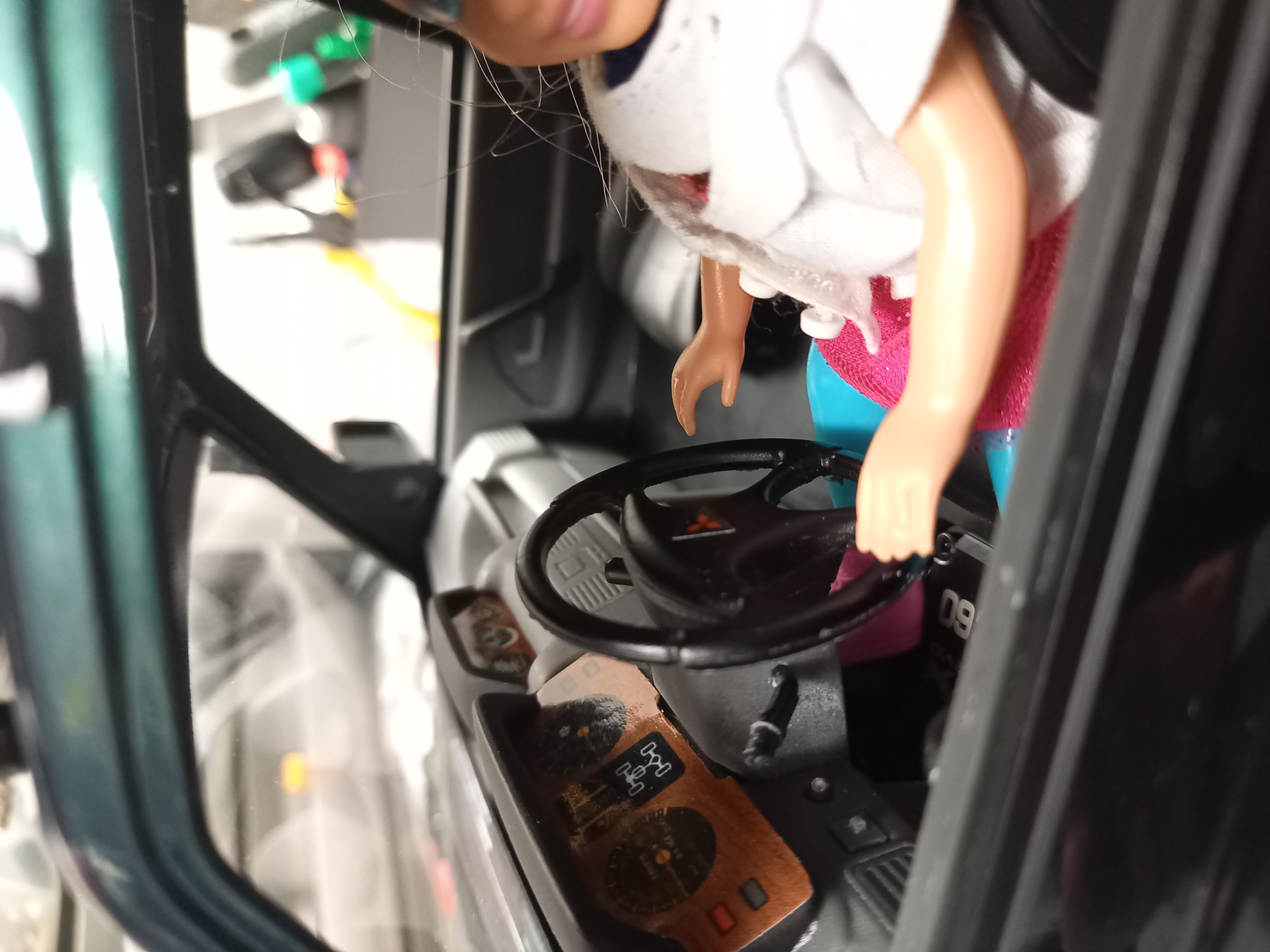

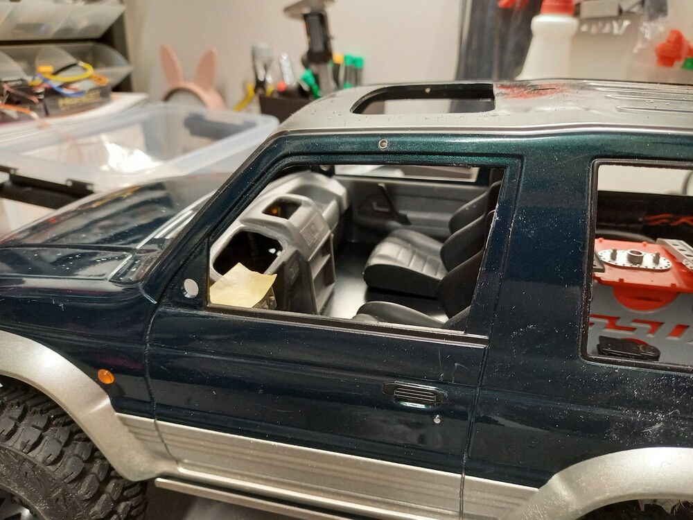

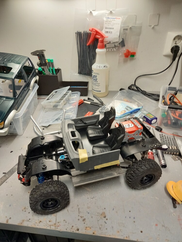

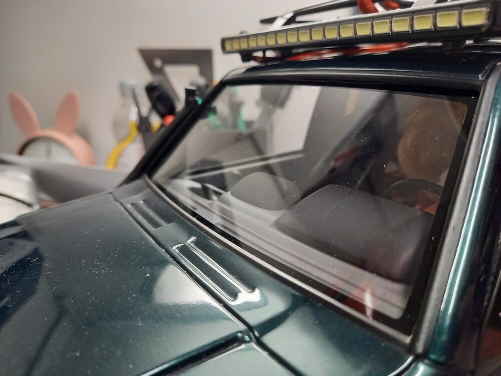

Jo viime keväänä tuli Loopsilta myös kojelauta ja ovipahvit valojen mukana, mutta ne jäivät odottamaan motivaatiota tähän kevääseen asti. Lopulta löytyi sopivasti aikaa alkaa hieromaan sisustaa. Tämä on alustana ihan järkyttävän epäkiitollinen syvän sisustan suhteen, mutta monen kokeiluversion kautta löytyi sopivat mitat lattialevylle. Se tehtiin 3mm ABS-levystä ja siihen on kiinnitetty raskaasti muokatut Loopsin osat ja jotkut ebaystä löytyneet jakkarat.
Samalla leikattiin etusivulasit ja tuulilasi pois. Tuulilasiksi vaihdoin kirkkaan version.
Sähköt meni samalla uusiin paikkoihin ja vinssiservolle joutuu tekemään uuden paikan eteen lokasuojien väliin.
Sähköinä HW1080, RC4WD 65t kone ja JX C60 servo.
