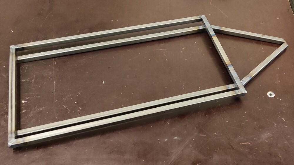

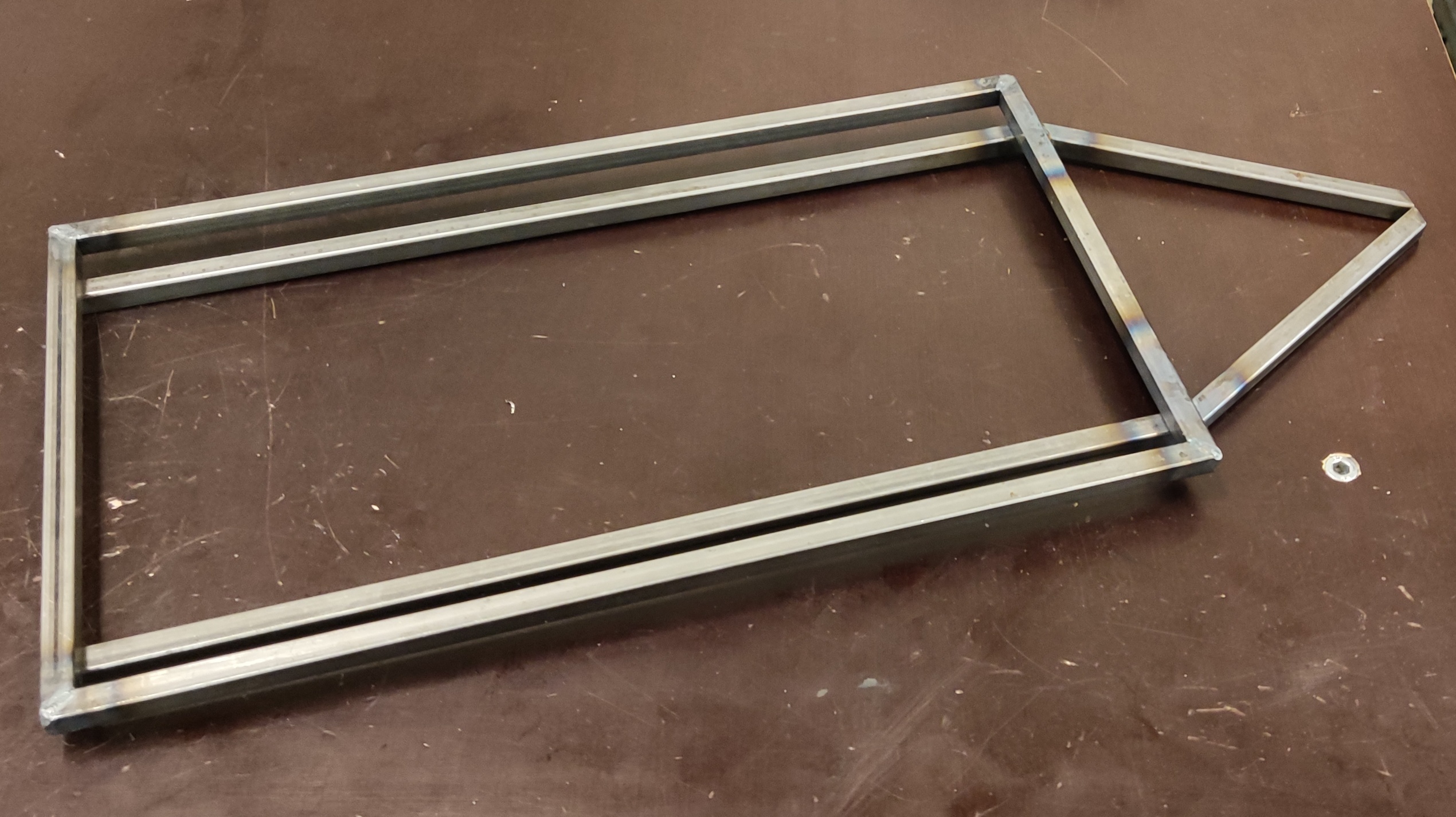

Tein trailerin. Pitkään on ollut haaveissa. Nyt sattui sopivasti kaikki kohdalleen. Töissä oli pelit ja rensselit ja löytyi sopiva aikaikkuna. Projekti on vielä vaiheessa, mutta kyllä tätä kesällä jo kiskotaan.

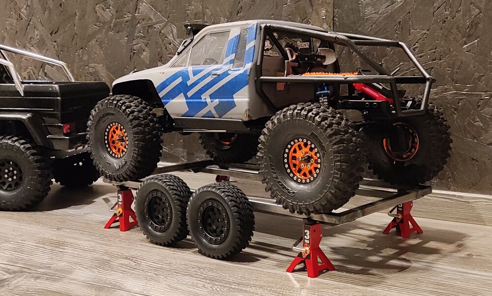

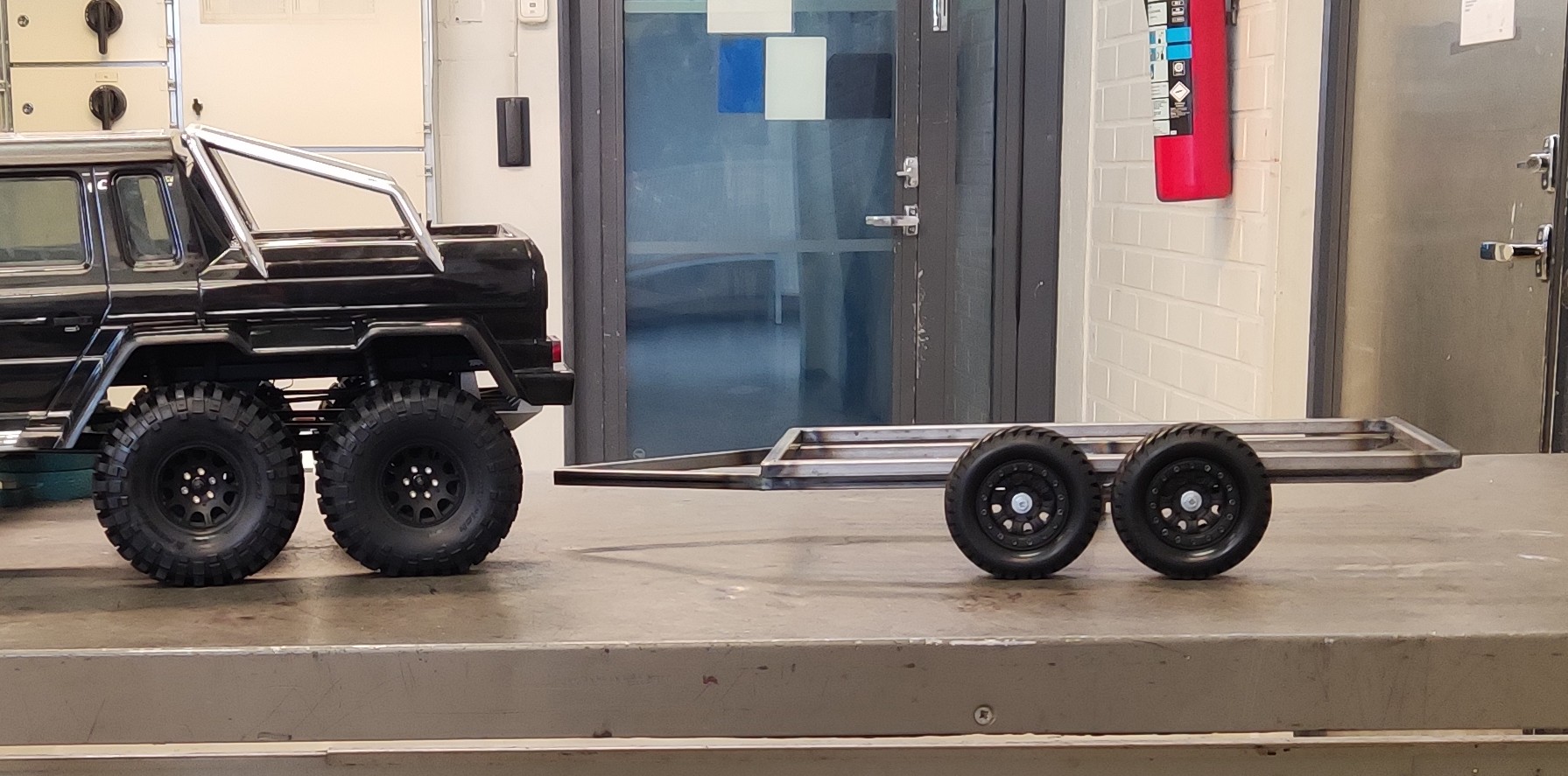

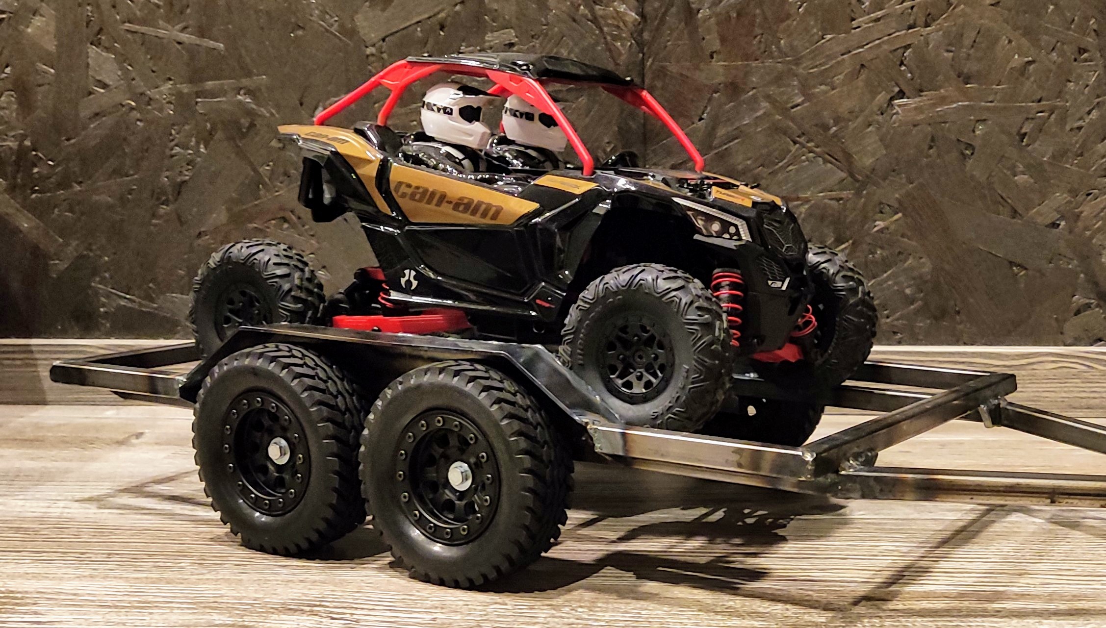

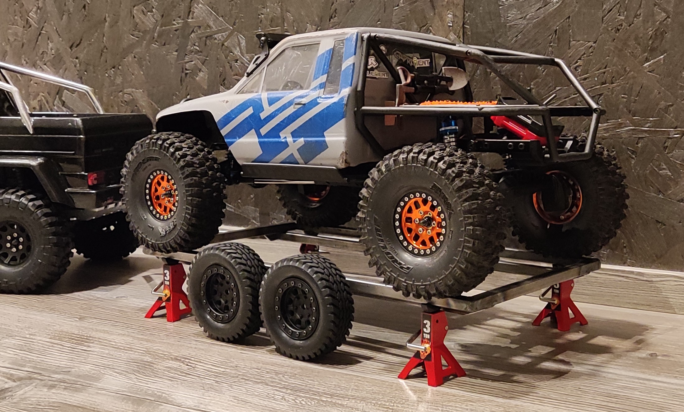

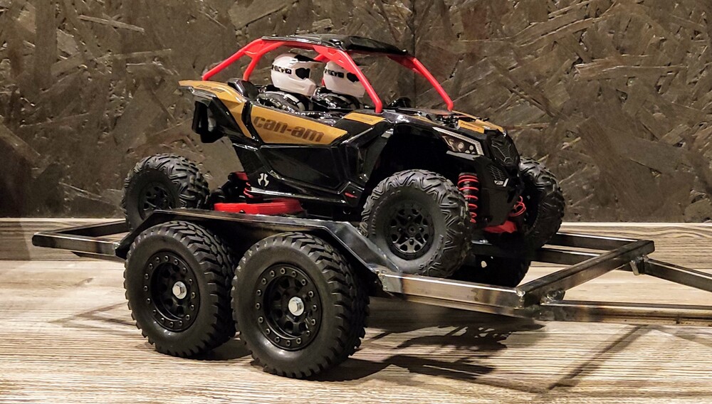

Suunnitelma oli aika vahvasti fiilispohjalta. Tavoitteina oli, että 313mm akselivälillä oleva crawler mahtuu hyvin kyytiin lokasuojien yli ja Axial CanAm mahtuu lokasuojien sisään. Näiden pohjalta tein mitoitukset omasta päästä. Materiaaliksi löytyi jämäpaloja 10x10x1 neliöputkea sekä eri vahvuisia levyjä. Muutama kuva työvaiheista:

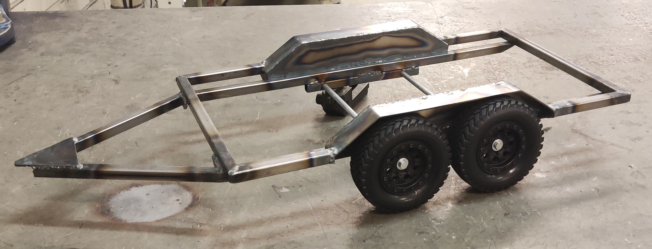

Vanteiksi tuli Proline beadlockit, jotka olivat jääneet yli alumiineihin vaihtuessa. Renkaat ovat suht kovat Tamiyat (koodi 9445529), halkaisija on 85mm. Näitä tarvitsee vielä tilata lisää vararenkaalle, vanne löytyisi jo.
Kärrin rungon hitsailin tigillä kasaan. Akseleiksi tuli 8x1 hydrauliputkea hopeajuotettuna runkoon. Aikataulu ei riittänyt keinutelien ym hienouksien tekoon, joten kiinteät akselit saavat kelvata. Hydeputken sisään on menossa 6mm kierretanko akseliksi. Kärri on käyttötarkoitukseltaan "all show, no go" ja sitä ei tulla vetämään satojatuhansia, joten uskon rakenteen riittävän. Eiköhän TRX-6 ja AXE 3300kv jaksa kiskoa. :D

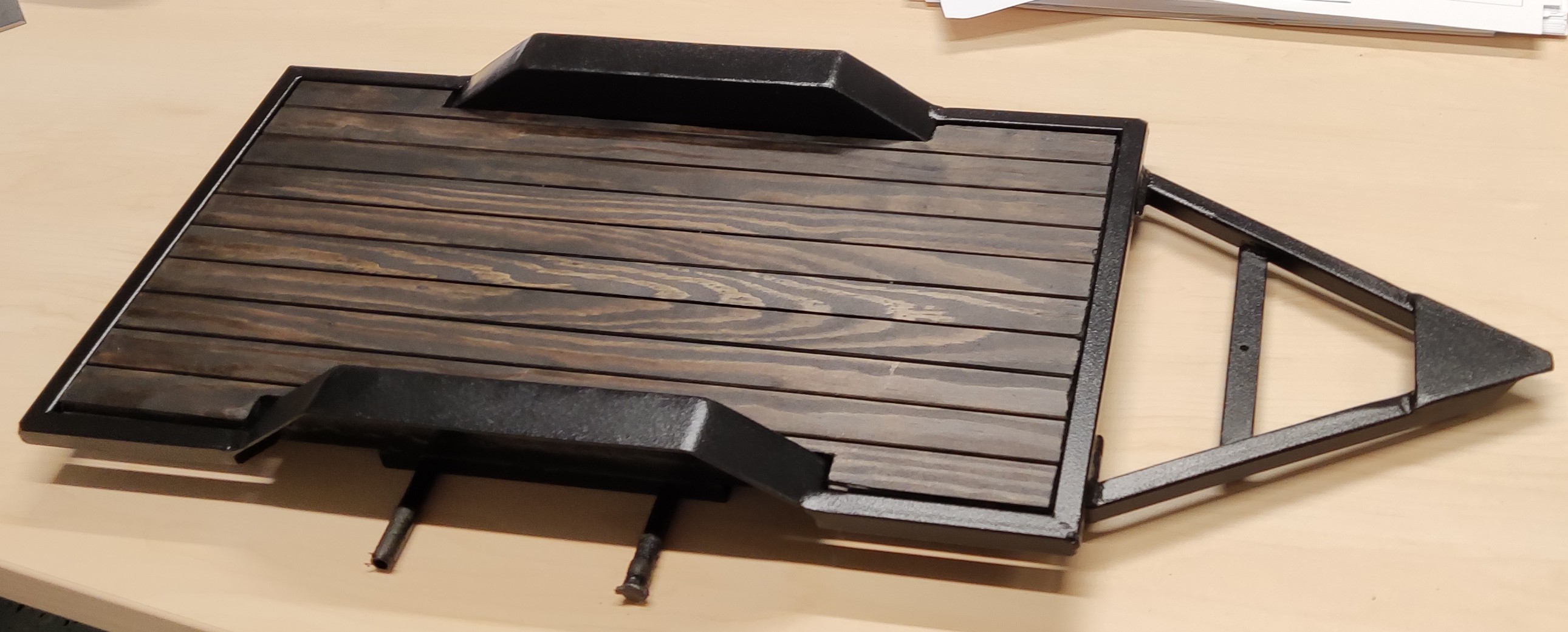

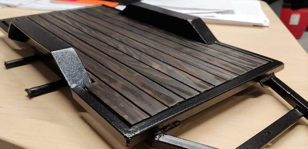

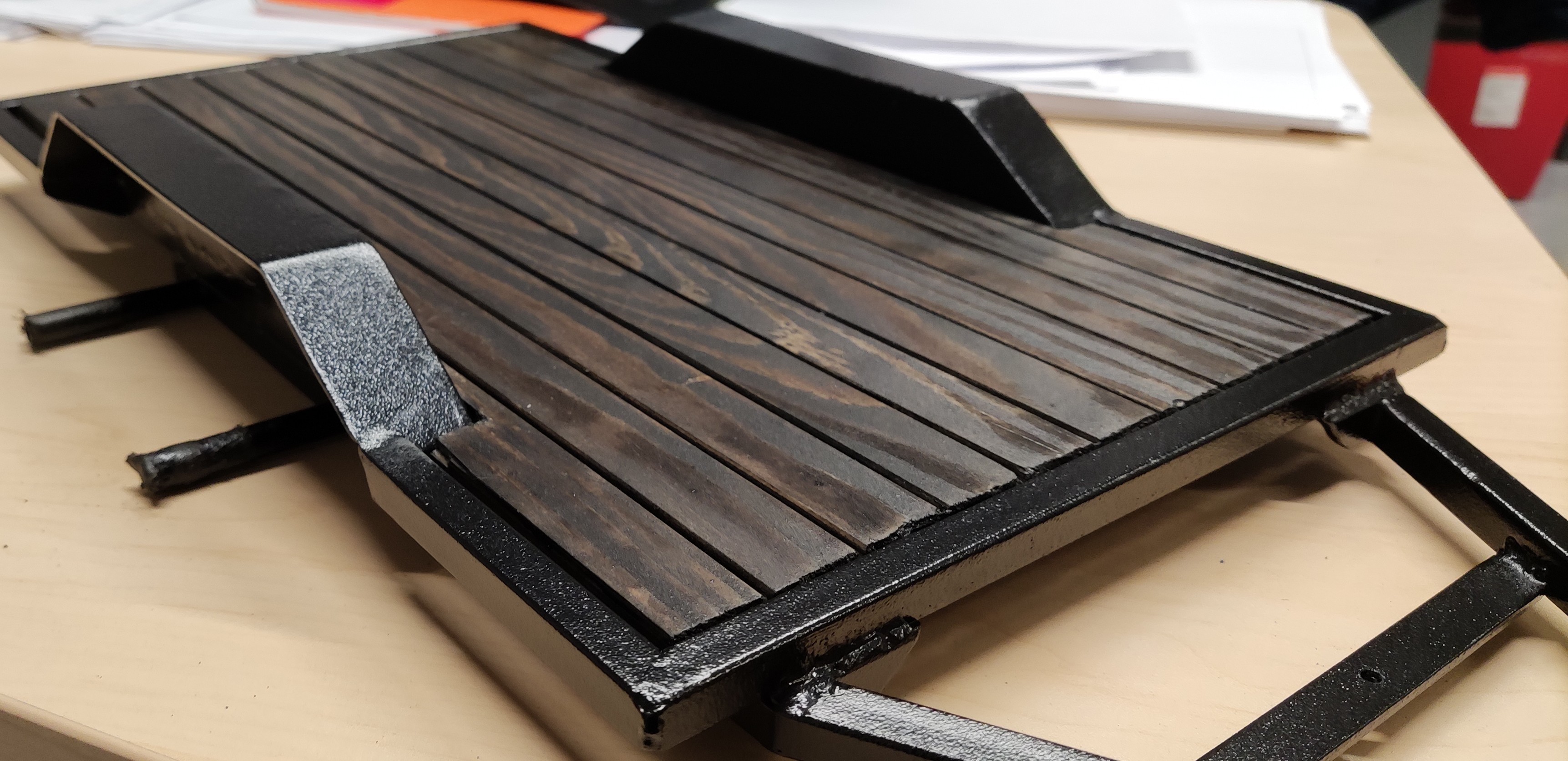

Lopuksi puhallus ja jauhemaali päälle. Maaliksi löytyi parin kokeilun jälkeen kuumankesto musta, jolla tuli 60% himmeä Raptor-pinnoitetta muistuttava pinta. Lavan pohjaksi löysin palan vaneria ja sen päälle liimasin 20mm rimoja. Vanhalla supi-saunasuojalla mustasin lavan. Tällä hetkellä traileri on noin 80% valmis ja tässä mallissa:

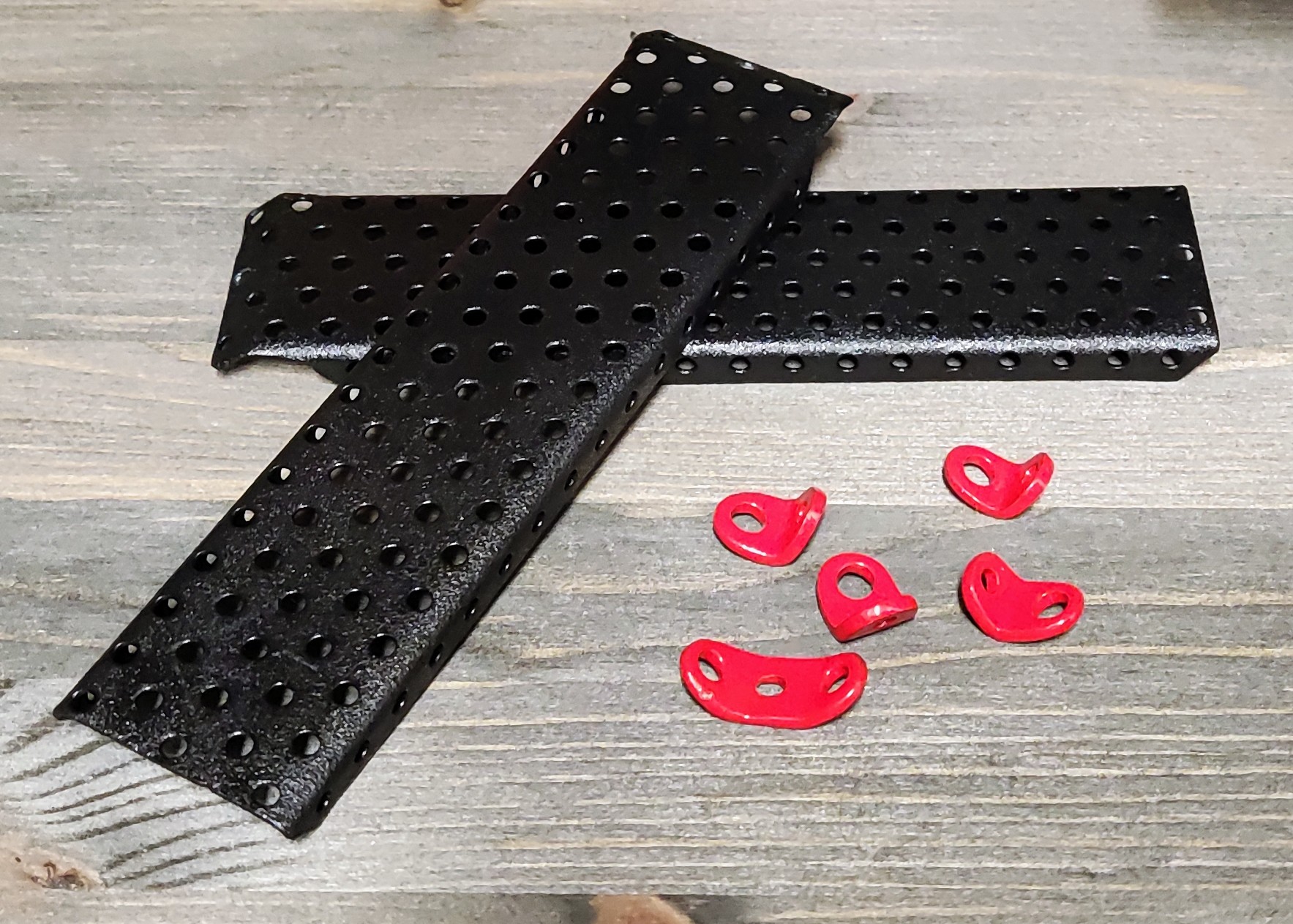

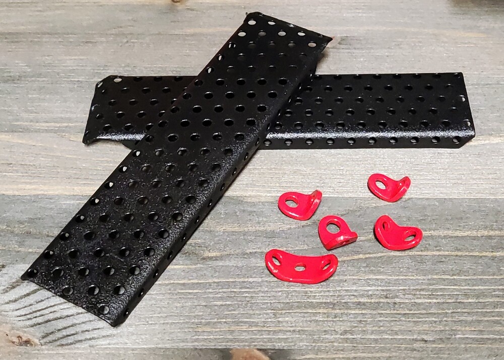

Pikku kiireessä tein vielä ajosillat ja kiinnityslenkit valmiiksi.
Lisään vielä kuvat valmiista kärristä, kunhan ehdin viimeistelemään.

Hyvän näköistä jälkeä. Pidän siitä että se on ns normaalikokoinen kärri. Yeti jr kärrillä on makea yhdistelmä.
Kärrin akselit kuulosta hyvältä ja simppeliltä toteutukselta. Samaa mieltä, eihän noita nyt hirveästi vedellä, kuin kameran edessä ja kun tullaan mestoille 😎
