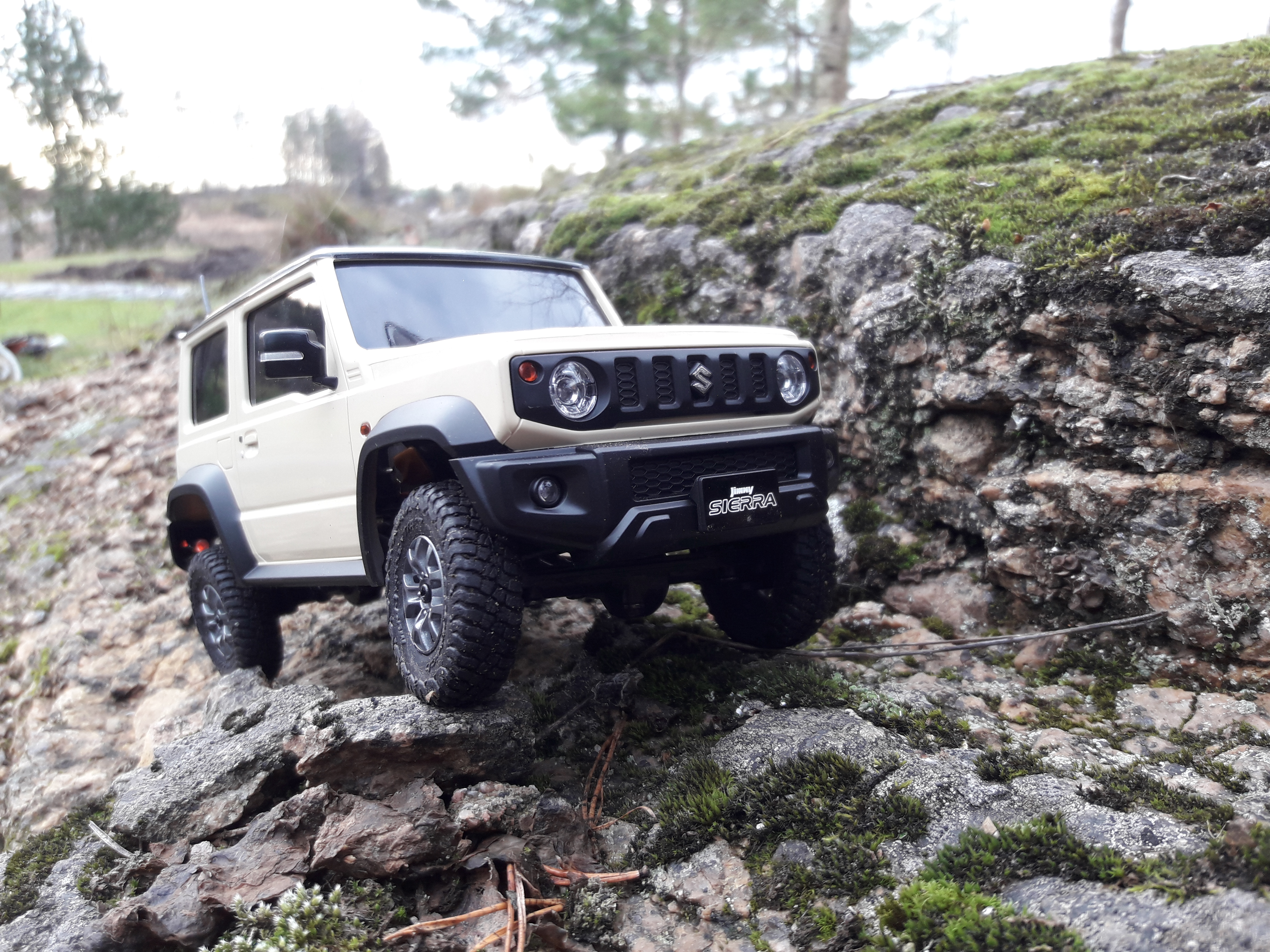

Lisään omanikin tähän, eli kaikesta huolimatta tuli hommattua tuo Kyosho mini-z Suzuki Jimny.
Koeajolenkillä.
Koeajolenkillä.
Lyhyesti kerrottuna 1:18 kokoinen, rtr, kovakori, servo rungossa ja kulkee 4 kpl AAA paristoja.
Jotain omia huomioita voisi sanoa ristipääruuvit, renkaissa on ilmeisesti jotkin ihan omanlaisensa hexit ja vastaanotin/nopeudensäädin yhdistelmä sekä ohjausservo on integroitu paristokoteloon. AAA paristot antaisi ymmärtää että kyseessä on lelu, mutta paristojen pidike on melko jäykkä saada paikoilleen ainakin ladattavilla paristoilla. Myös auton irroittaminen paketista vaati ristipääruuvaimen käyttämistä. Auto on myös melko nopea, vaikka vakiona on pienin pinioni asennettuna. Mukana tuli muutama isompi pinioni ja säätöpalikat moottorille. Sitten on vielä tuo iso hintalappu, mutta kai sekin jostain muodostuu.
Kaikenkaikkiaan ihan hauska ajokki. Alkuun meinasin Lipo-akku viritelmää, mutta tuntuu kulkevan noilla AAA- akuillakin niin jätän toistaiseksi tekemättä. Lasit on sen verran tummat että sisustaa ei kannata suuremmin tehdä, sisälokasuojat nyt ehkä. Tähän on myös saatavilla valosarja ja mikäli kovemminajelee niin Gyro, että kestää tiellä.
