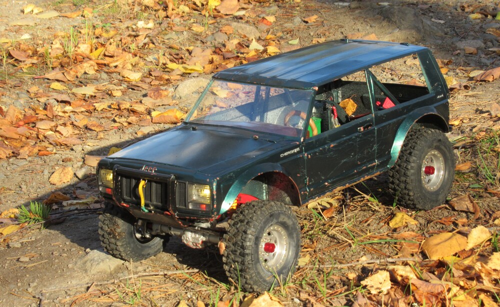

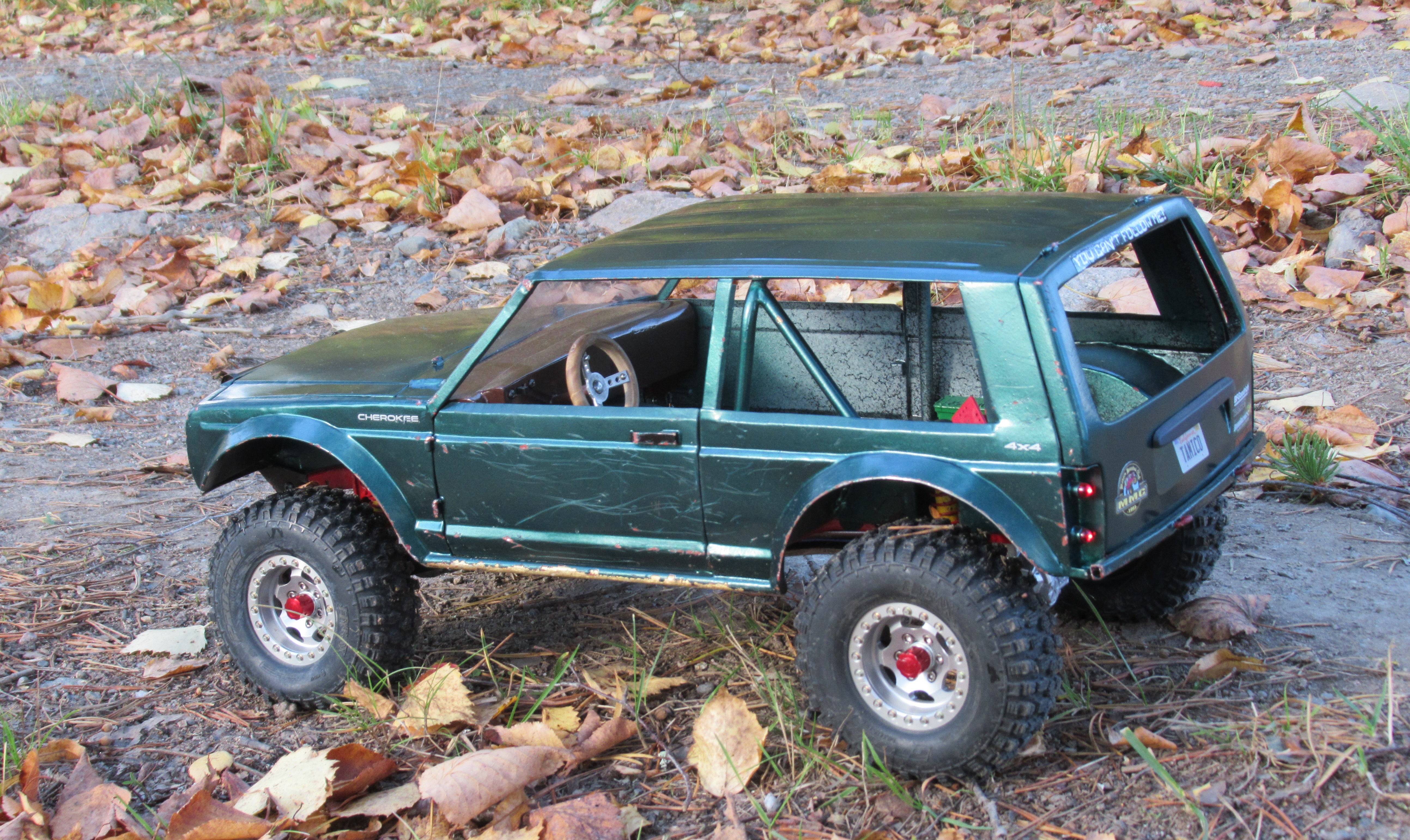

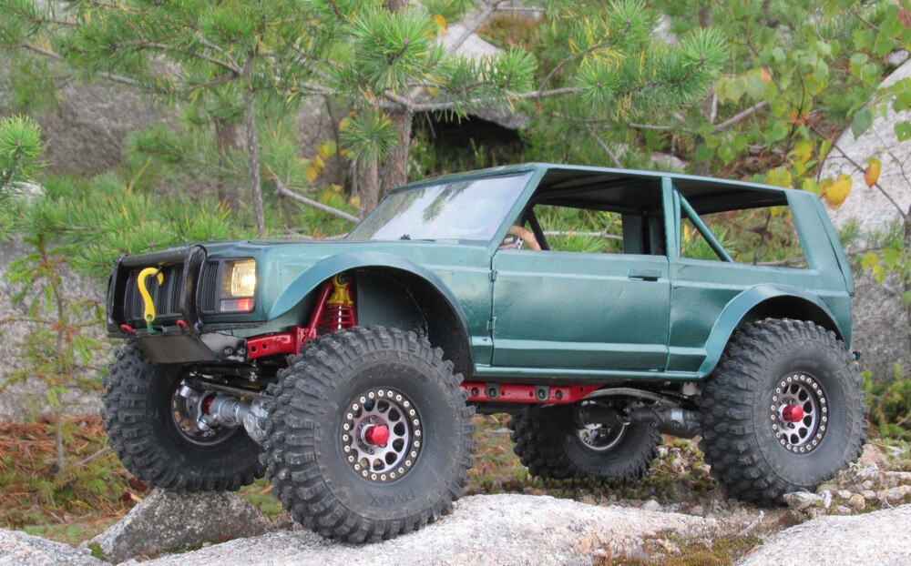

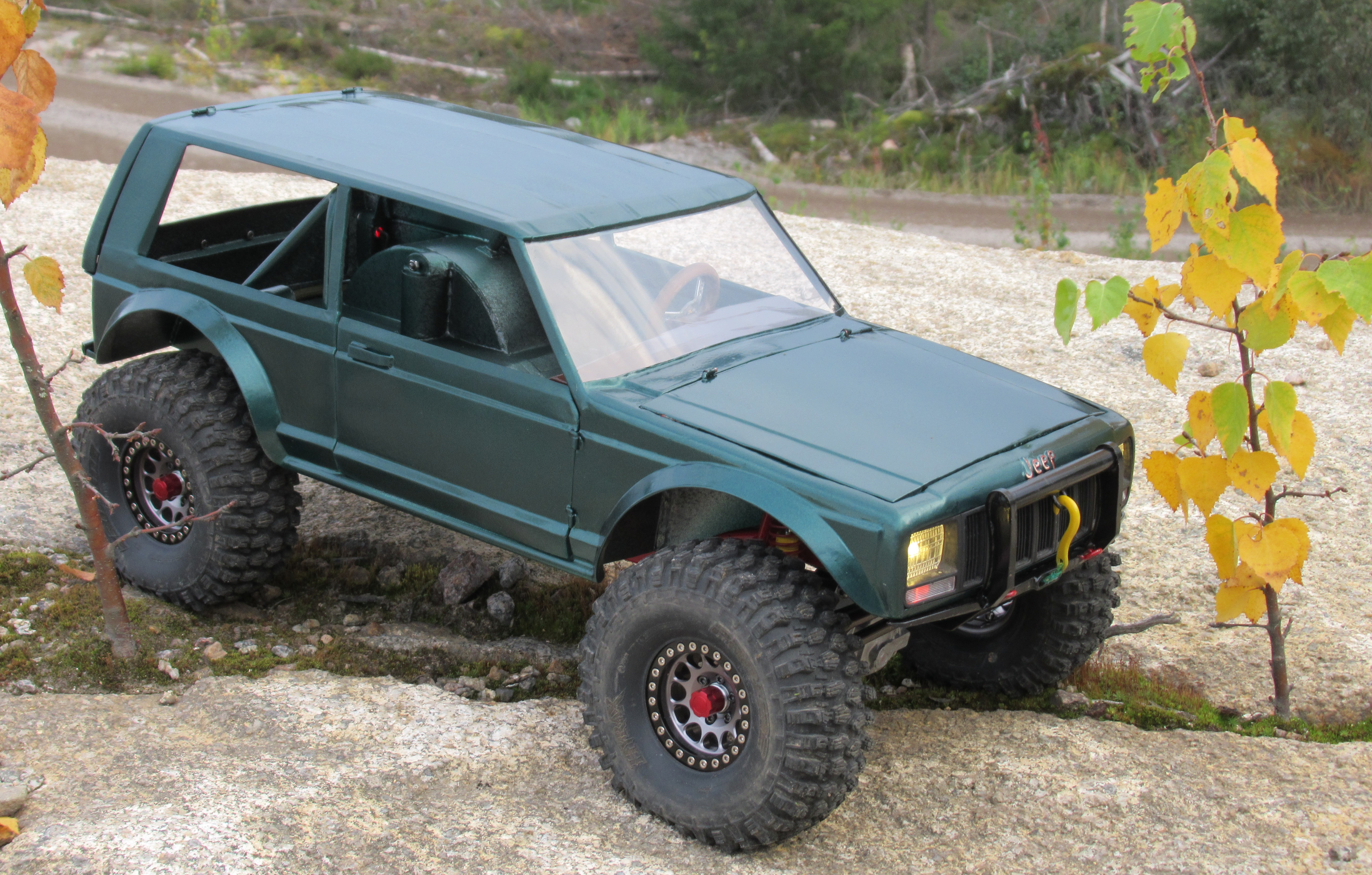

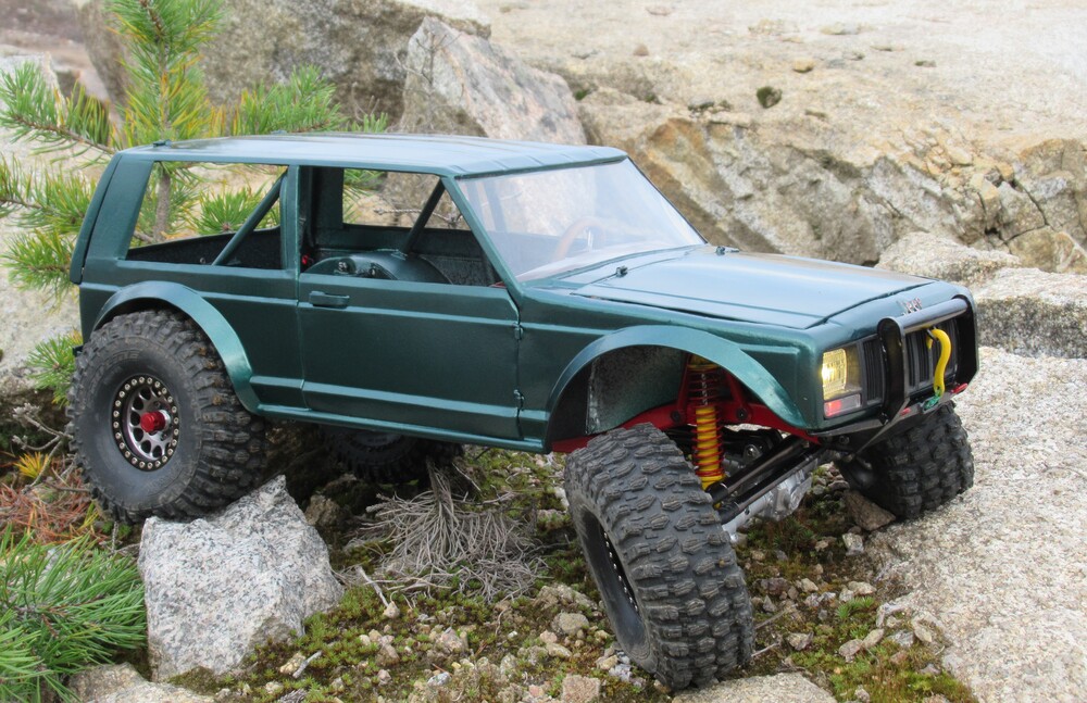

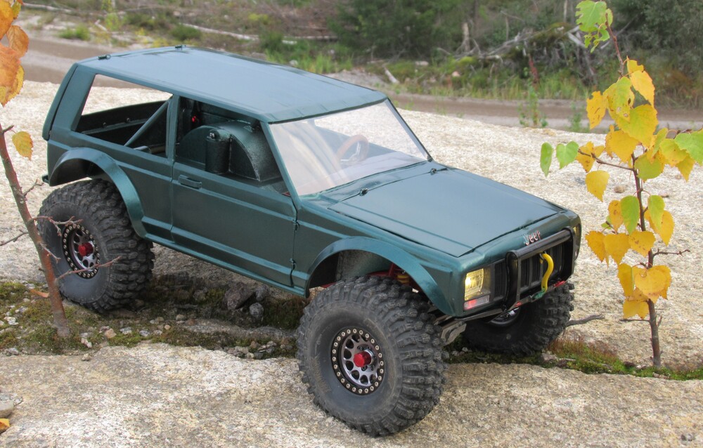

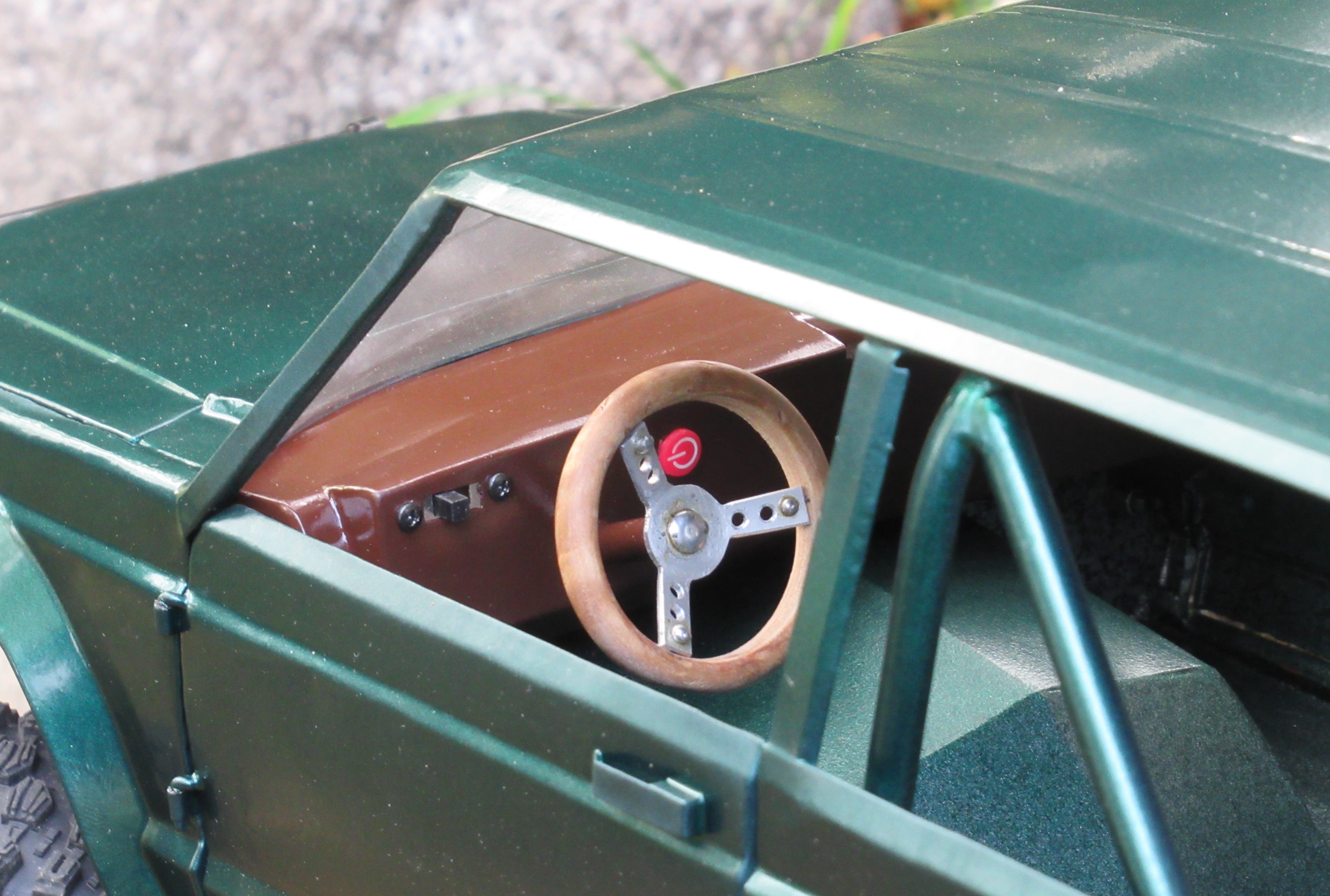

Wau! Tästä näyttää tulevan myös aika suorituskykyinen.. ehkä. Ylitykset on mukavan pienet edessä ja takana. Tähän kyllä voisi hyvin sopia putki-tyyliset ovet, antaen kisahenkeä.
Hienoa työtä kaiken kaikkiaan. Fuomitkin leikkaantuu nätisti. Millä liimaat foamirinkulat yhteen?
Re: Pelti jeepistä Cherokeeksi

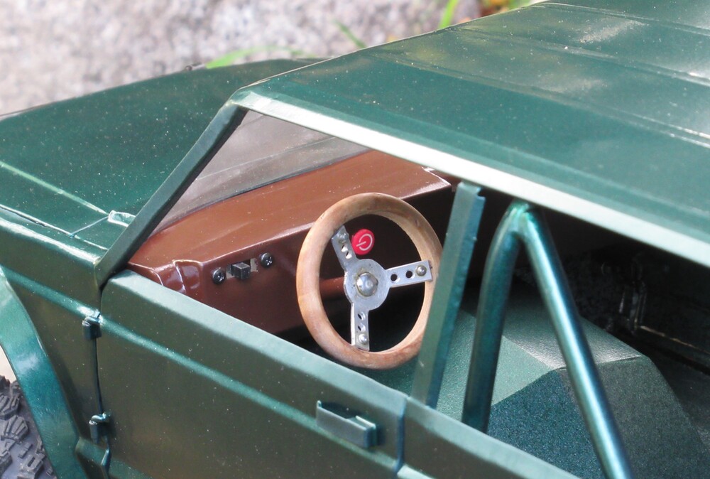

Putkiovet on kyllä hyvä idea. Pitäis vaan jaksaa tehdä kunnollinen sisusta. Kuskitkin on edelleen kateissa, pelle on ainoastaan.
Foamirinkuloita en ole liimannut ollenkaan. Rinkuloita on renkaan sisällä niin paljon kuin mahtuu ja, ulommaiset rinkulat on ohennettu/viistetty keskireijästä niin että on helppo puristaa vanne kiinni.

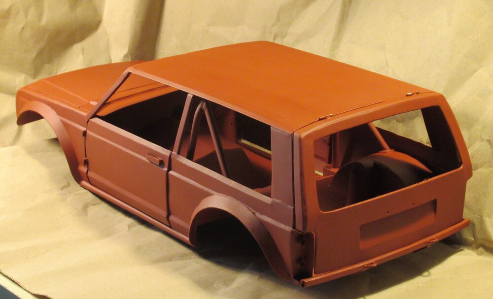

Vihree, sininen, punainen, keltainen, metallihohto, musta, valkoinen, mikä???

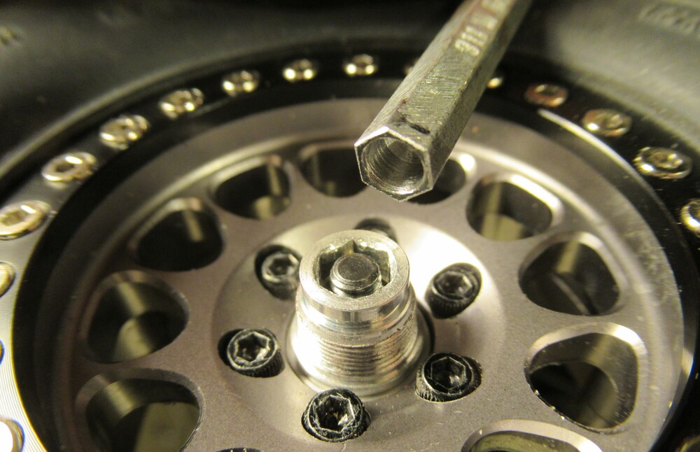

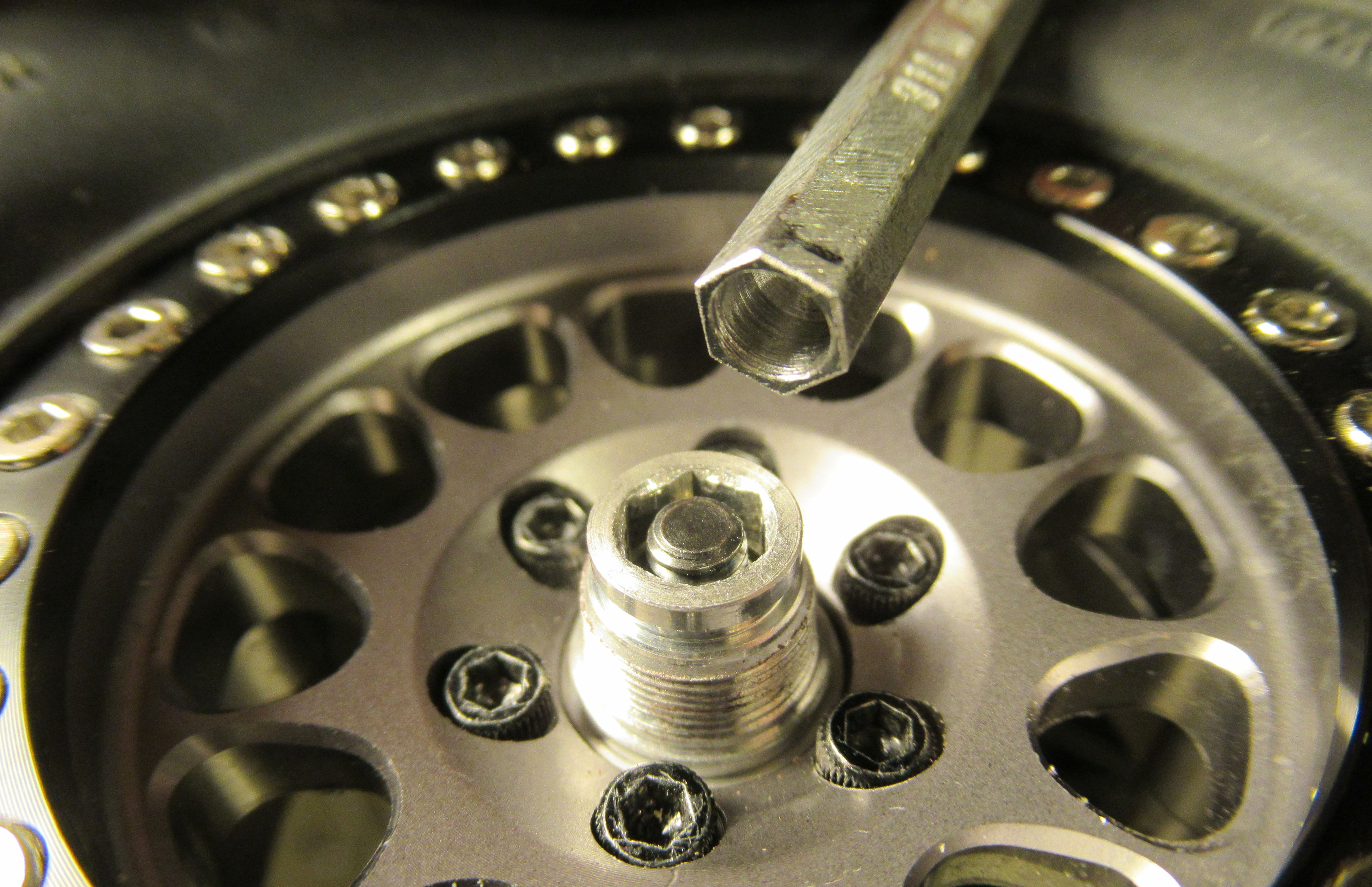

Hommasin kanss noi Gmade pyörännavat mutta, kiinalaisten pitäisi kyllä keksiä ontto kuusiokoloavain spacereiden siaan. Kaikki pitää aina itse tehdä :D
Aivan sama mikä väri. Kaikki varmasti toimii näin upeessa vehkeessä :-)
Semmonen sporttinen vihreä :) No et sie tuota enään maalilla voi pilata. Komia on mitä tahansa valitset. No ehkä mattamustan unohtaisin.

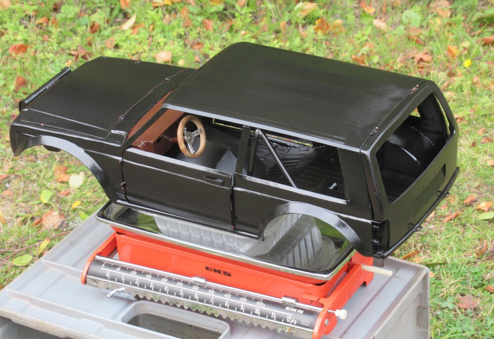

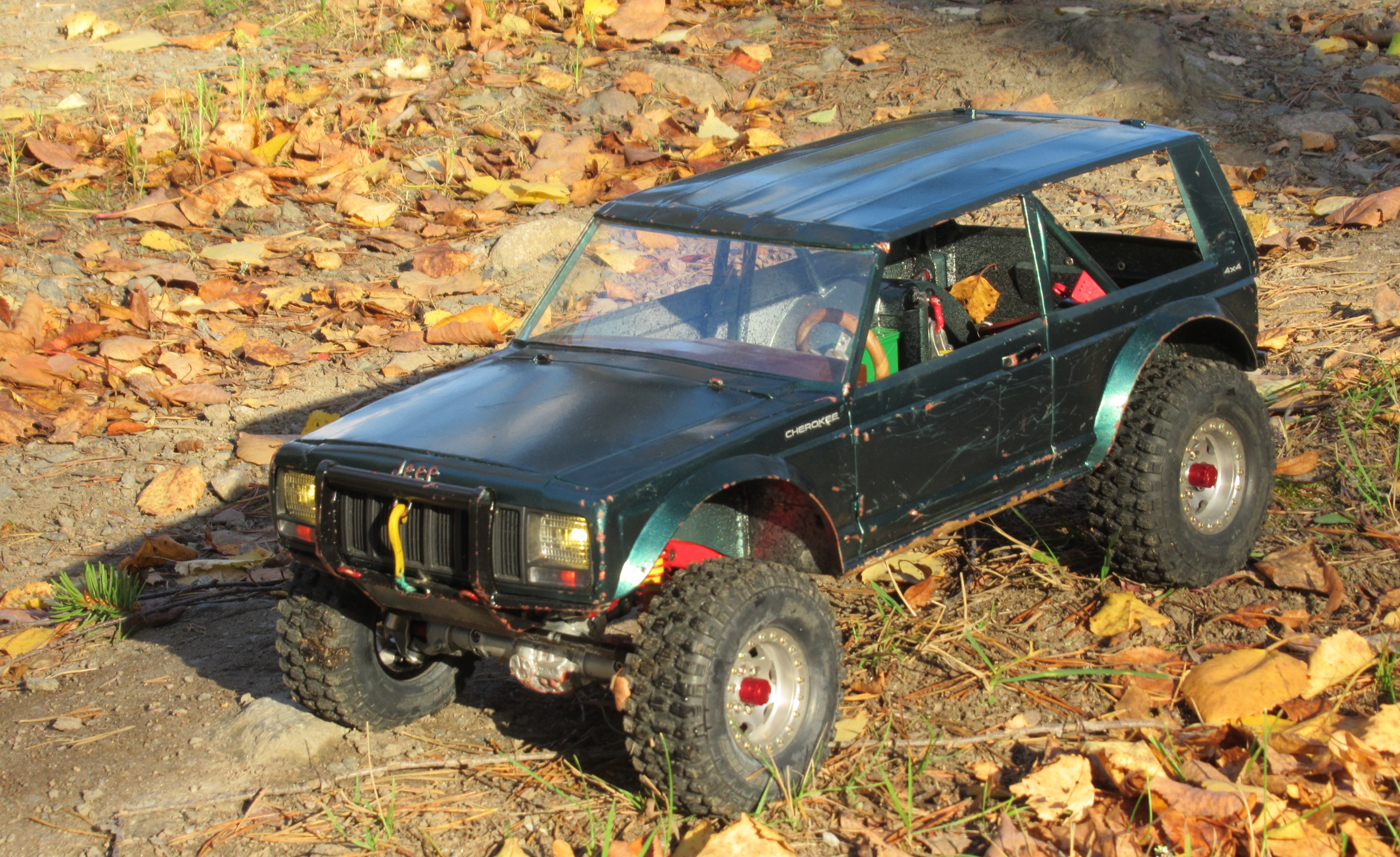

Eihän tuota kestä kolhia enää. 🤣
Täytyy yrittää olla säälimättä.
On kyllä hatunnoston arvoinen suoritus, hieno on!
No hattua nostan myös, kiitos.
Hieno tuli! Onnea korin valmistumisen johdosta. Tuohan vain paranee kun saa naarmuja ja lommoja. Tulee offi auton luonne iän myötä, kun saa käytön jälkiä.
Kiitos, offi auton luonnetta saattaa alkaa kerääntyä jo tulevana lauantaina. :D
Kiitos.

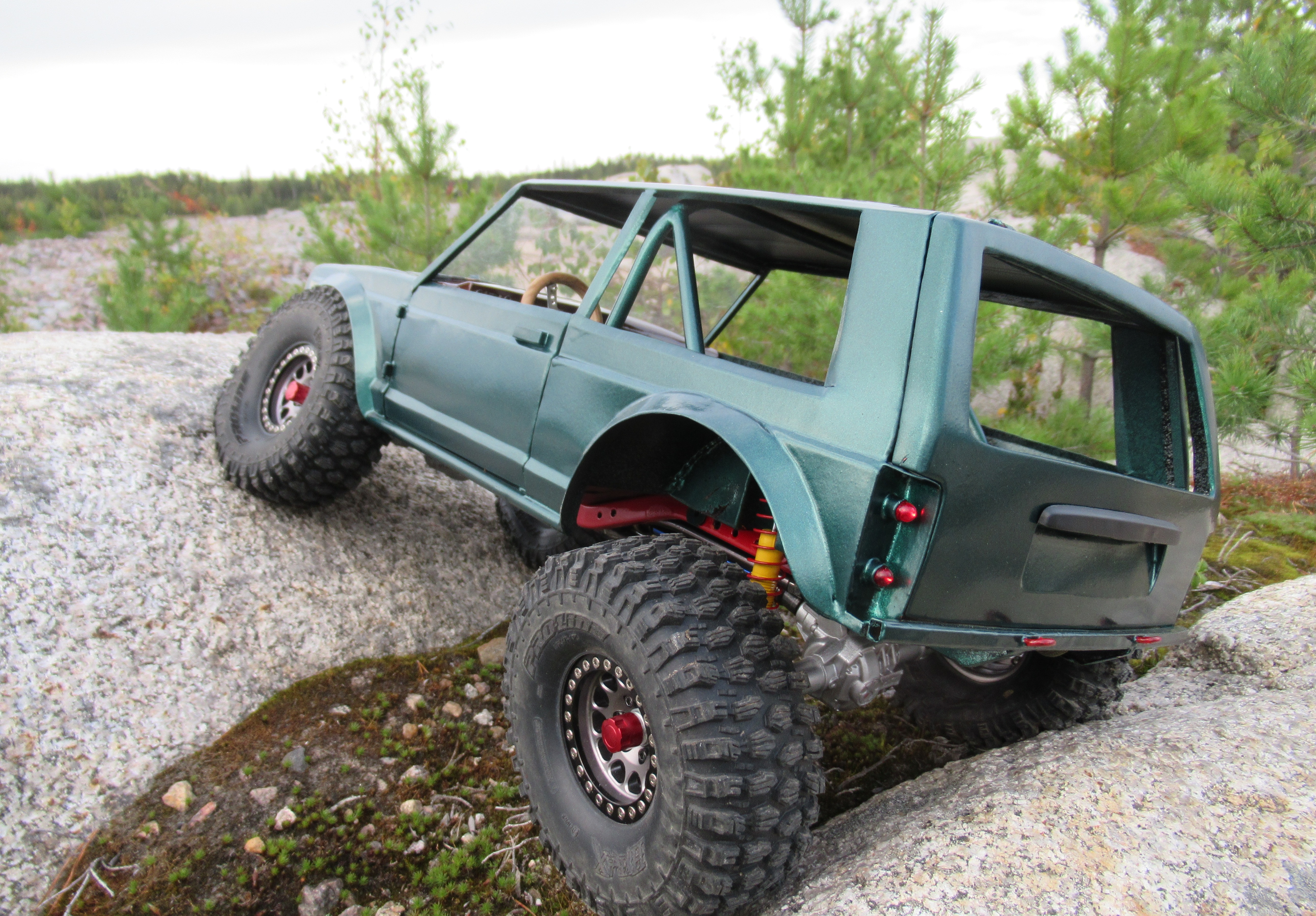

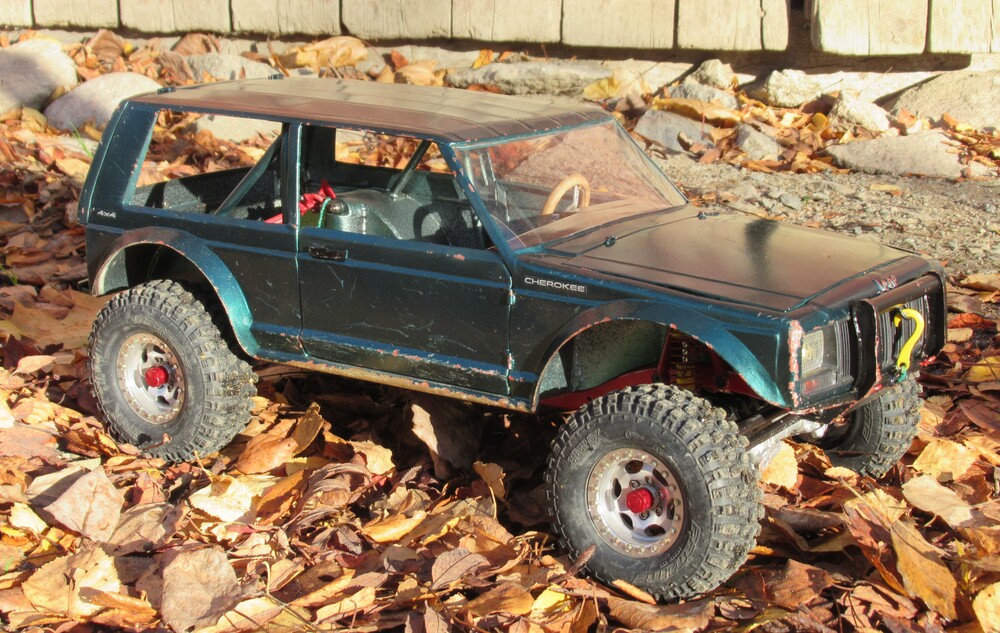

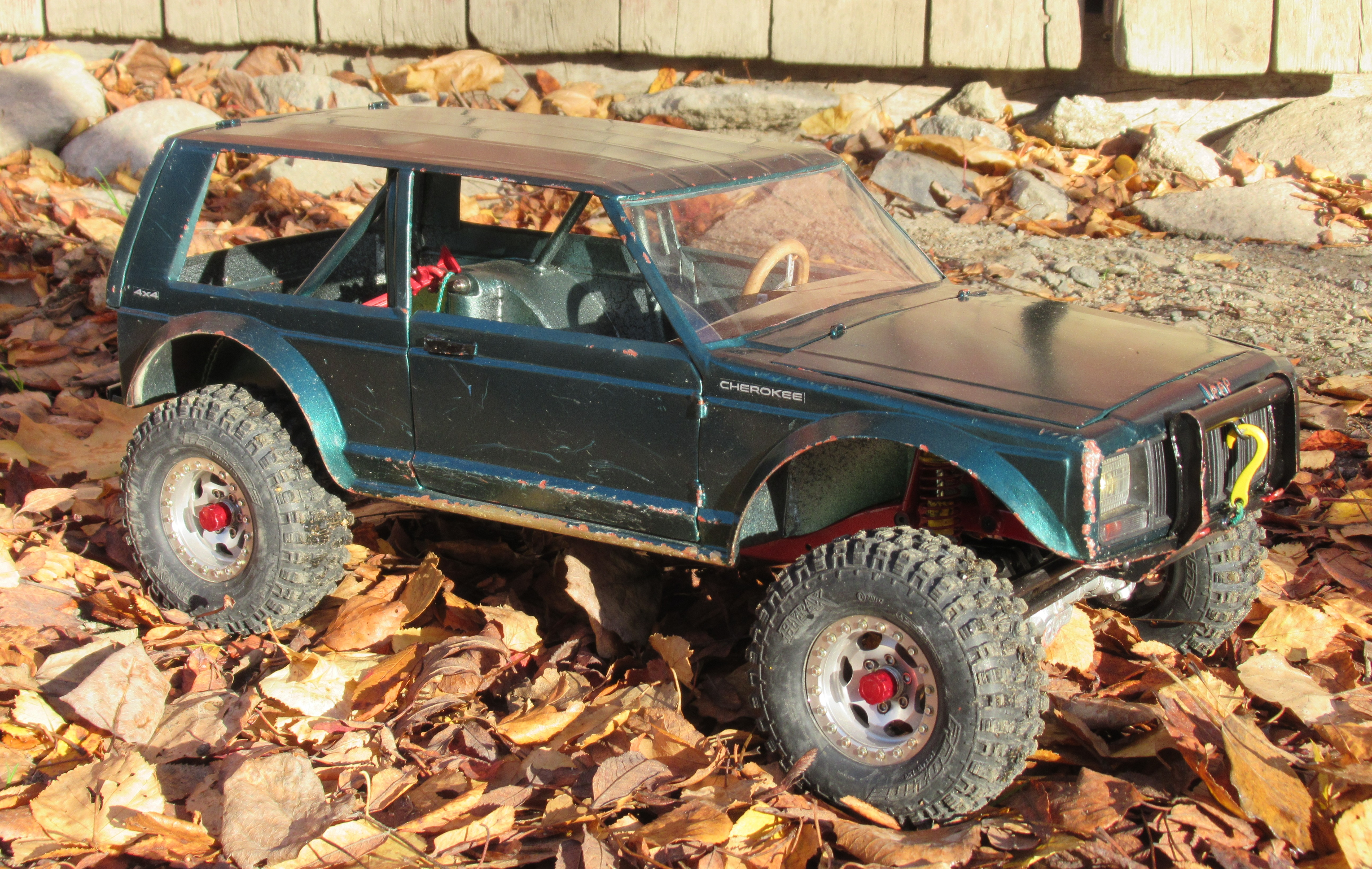

Enää ei tarvitse maaleja ainakaan sääliä. C1 renkaat alla nyt.
