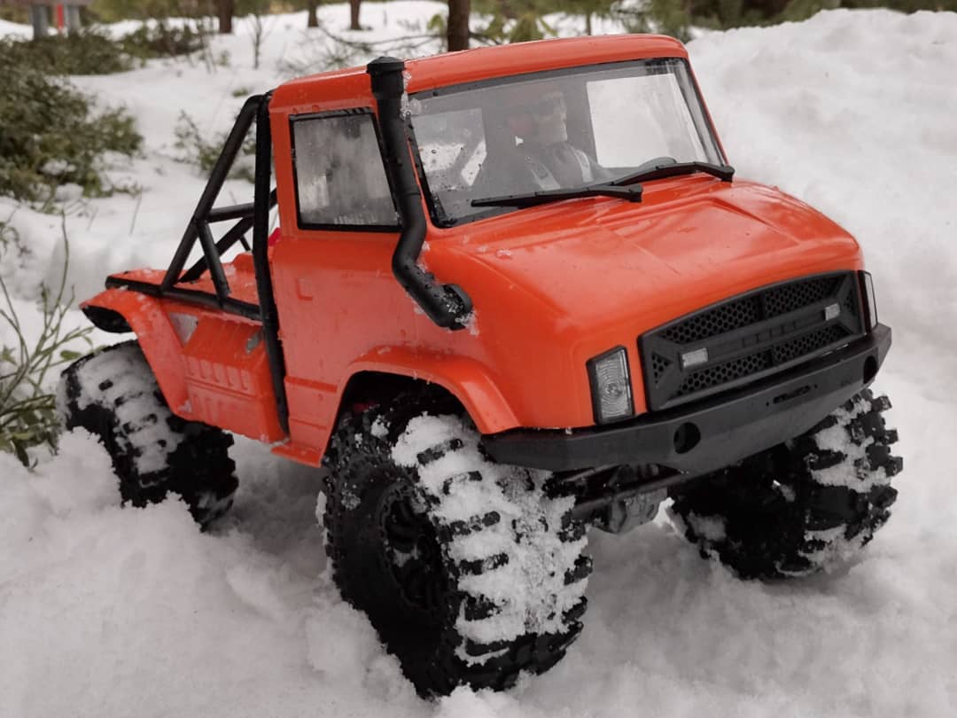

Fiilistelin Axial UMG10 jo reilu vuosi sitten, kun palasin tauolta harrastuksen pariin. Joku tässä vaan kiehtoo älyttömästi, oli pakko saada! :D

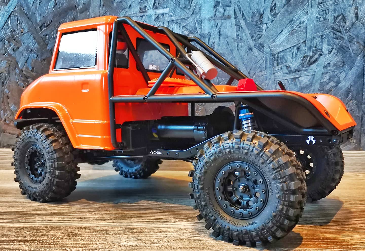

Eli normi stoori, ostin kitin ja kasailin siitä auton. Tämä tapahtui joskus loppuvuodesta 2019. Omaan makuun alustassa oli joku fiba enkä saanut vakio iskareilla alustan liikkumavaroja käyttöön. Luulen, että tein jotain väärin. Enää sitä ei voi todistaa, koska värkkäsin mielestäni ohjeiden vastaisesti lopulta kaiken toimimaan. :D Sähköiksi meni Holmesin 550 pituinen Trailmaster 21t ja HW 1080 säädin sekä 30kg JX servo. Väriksi valikoitui Maston oranssi alta ja päältä.
Vakiokuosissa auto tuntui aivan vammaselta ajaa. Kaatuu ja kippailee. Eikä siis vain yläpainoisen korin ja lyhyen akselivälin takia, vaan muutenkin. Toki testipaikkana oli oma sisärata, joka on erittäin tekninen ja aika armoton ajopaikkana. Noh, aikani hieroin alustaa, kunnes luovutin. Muutaman ajon ajelin hankikeleillä, mutta ei sekään tahtonut sujua. Lopulta auto seisoi muutaman kuukauden hyllynkoristeena. Onneksi se on sentään kivan näköinen....

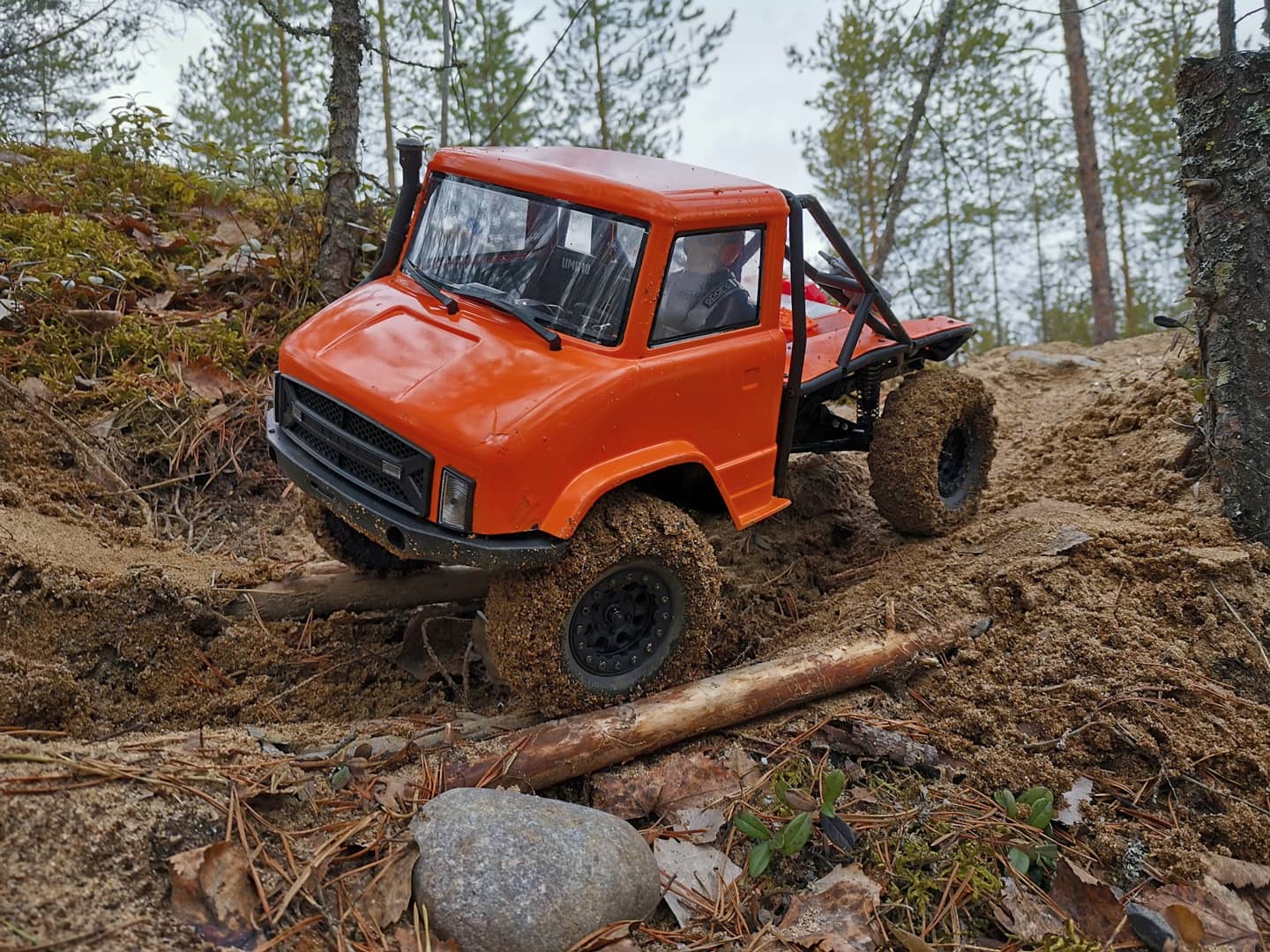

Keväällä Tomit heräilevät horroksesta ja Moggi alkoi taas kiinnostaa. Aiemmista vastoinkäymisistä jäi fiilis, että kevyt ja yläpainoinen auto kaipasi painoa. Näihin yksiosaisiin akseleihin ei ole oikein mitään suoraan tarjolla, joten mentiin perinteisillä konsteilla. Hyllyyn oli jäänyt Proline muoviset beadlocit, joille keksin kääriä reilusti tinalankaa. Äkkiä Gmade renkailla paketti kasaan ja ajoon.

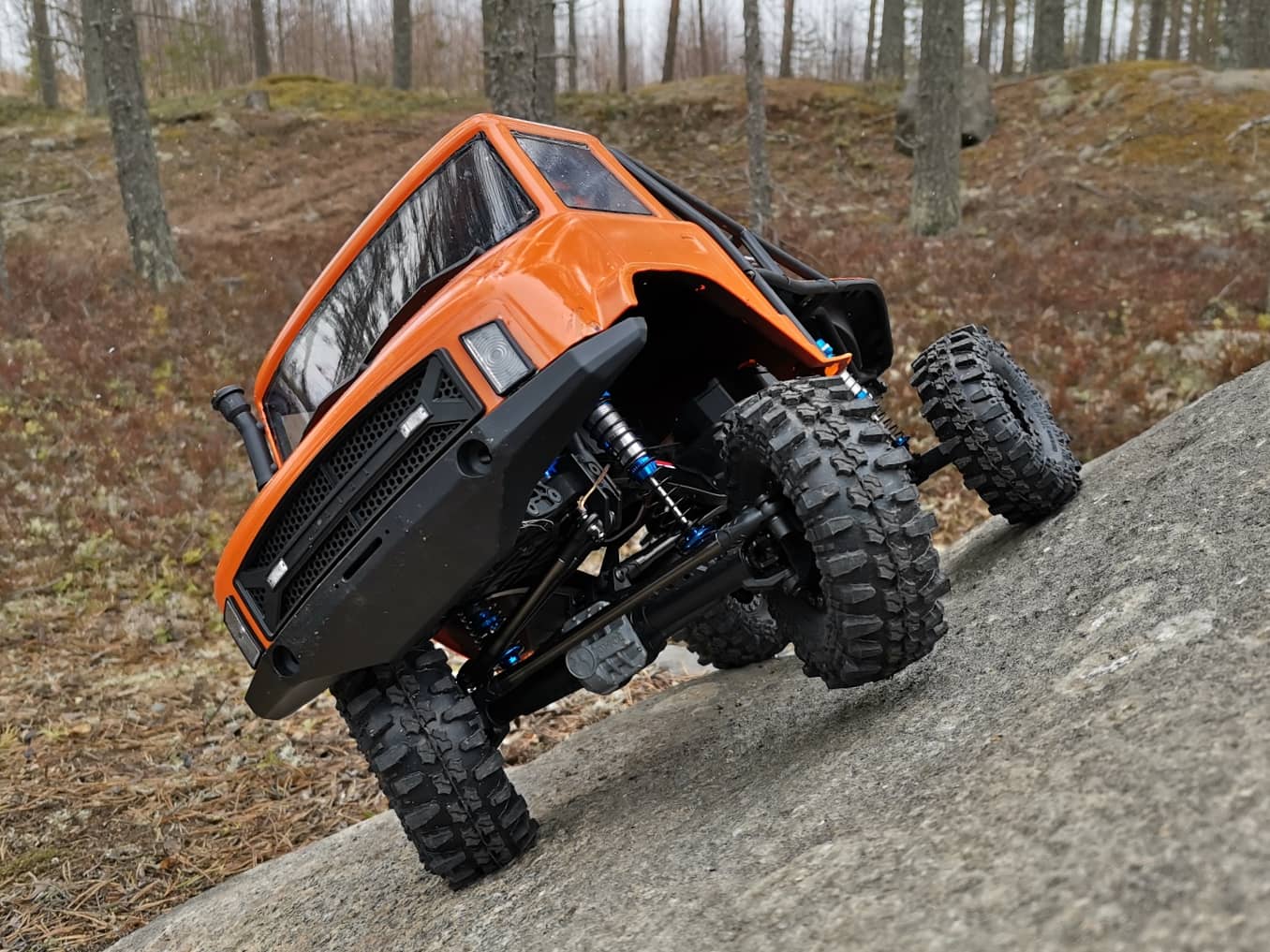

Tuumailin testata Element iskareita ja hitto vie, nehän istui ja auto alkoi suorittaa! Ero oli todella kuin yö ja päivä talven sisäradan testeihin. Iskarit tarvittiin toisalle, mutta Caprasta oli jäänyt sopivasti 93mm iskarit. Laitoin sisään kynäjouset ja hieroin alustan liikeradat kuntoon. Ae että tuli mukava ja suorittava auto!
Nyt on taas vierähtänyt kesä ilman Moggia. Kehitys jäi kisahommien jalkoihin ja autosta on vähän väliä varastettu osia parempaan käyttöön. Oranssi maalaus irtoaa hilseillen, joten se vaatii toimia. Luulen, että puran auton, maalaan kamppeen uusiksi ja rakennan muutenkin pelin iskuun ensi kesäksi. Vinssikamppeet on jo ja muutenkin suunnitelmat ovat hahmottuneet hyllyllä raatoa katsellessa. Tämä palaa vielä uudella kuosilla!
