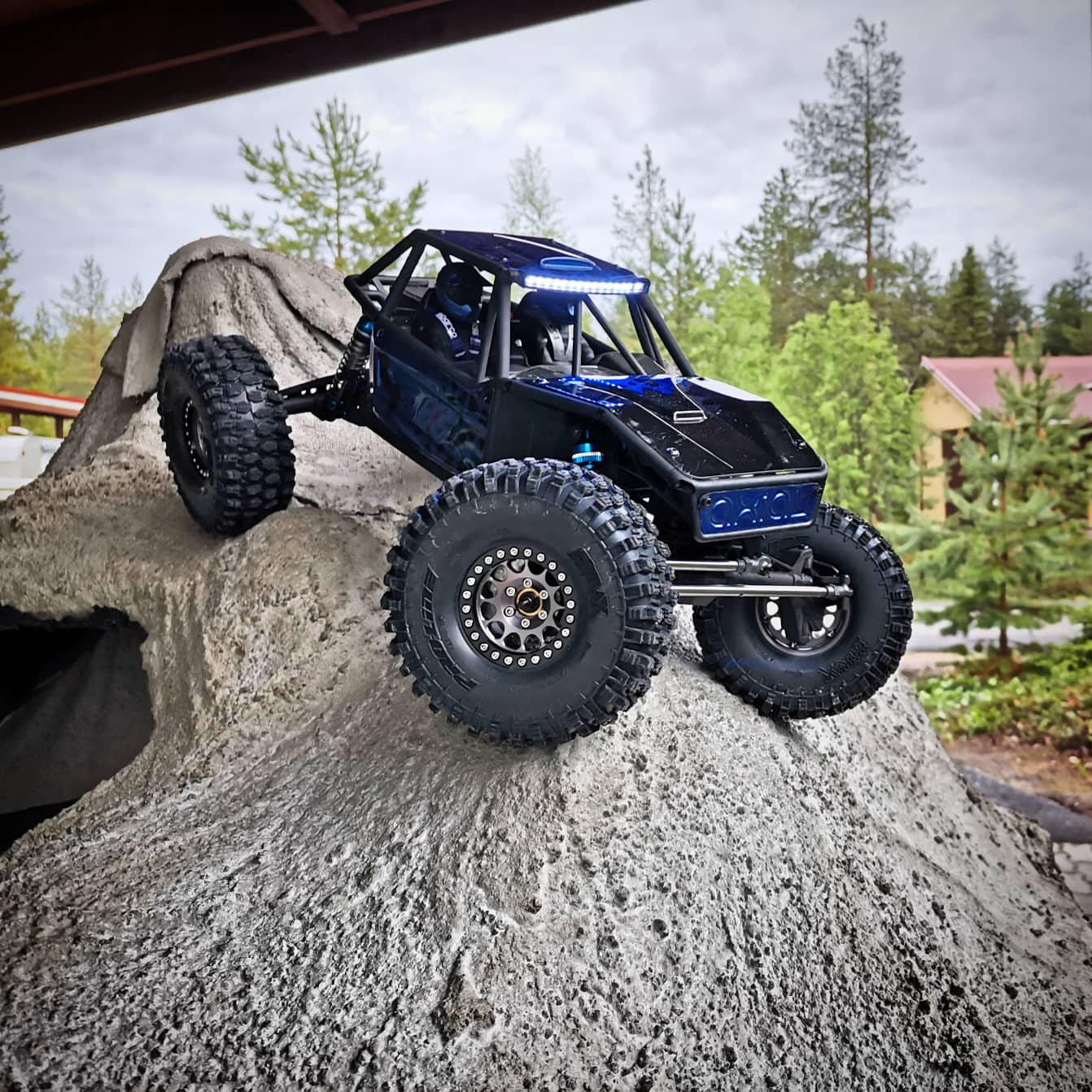

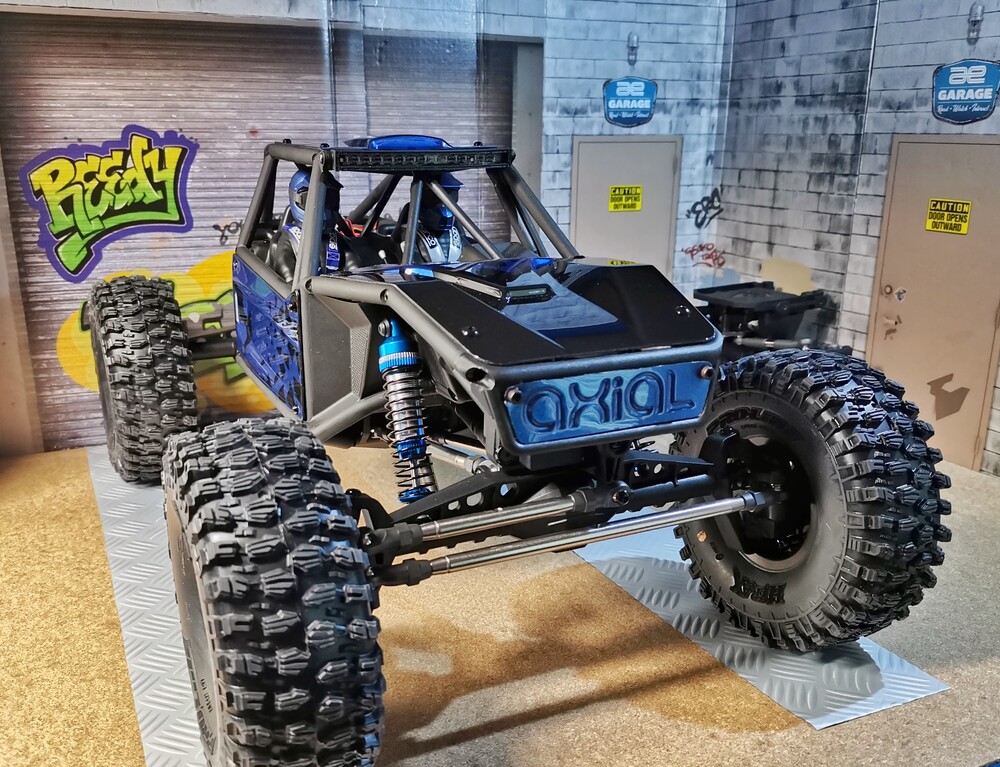

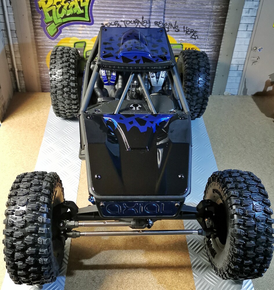

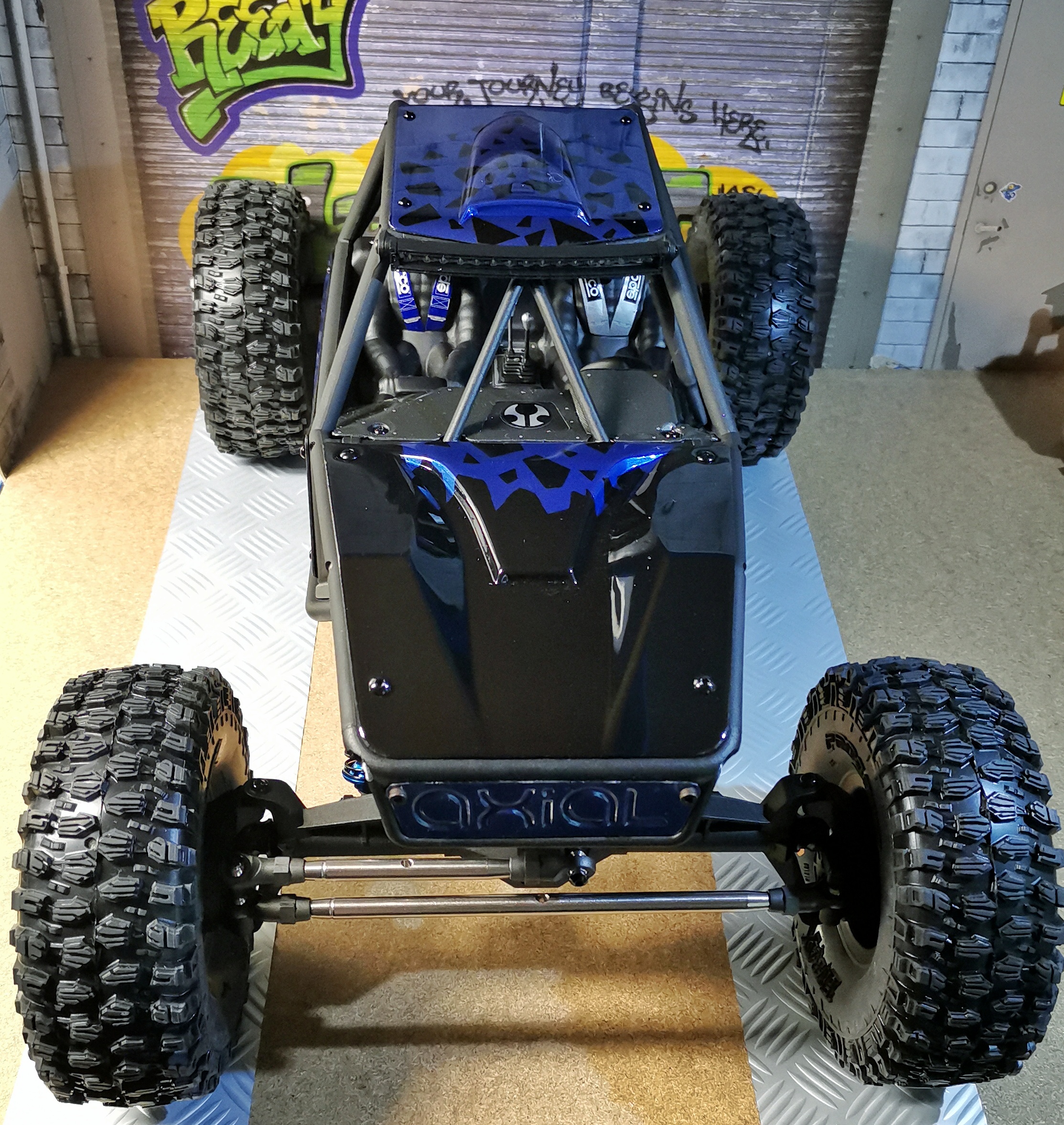

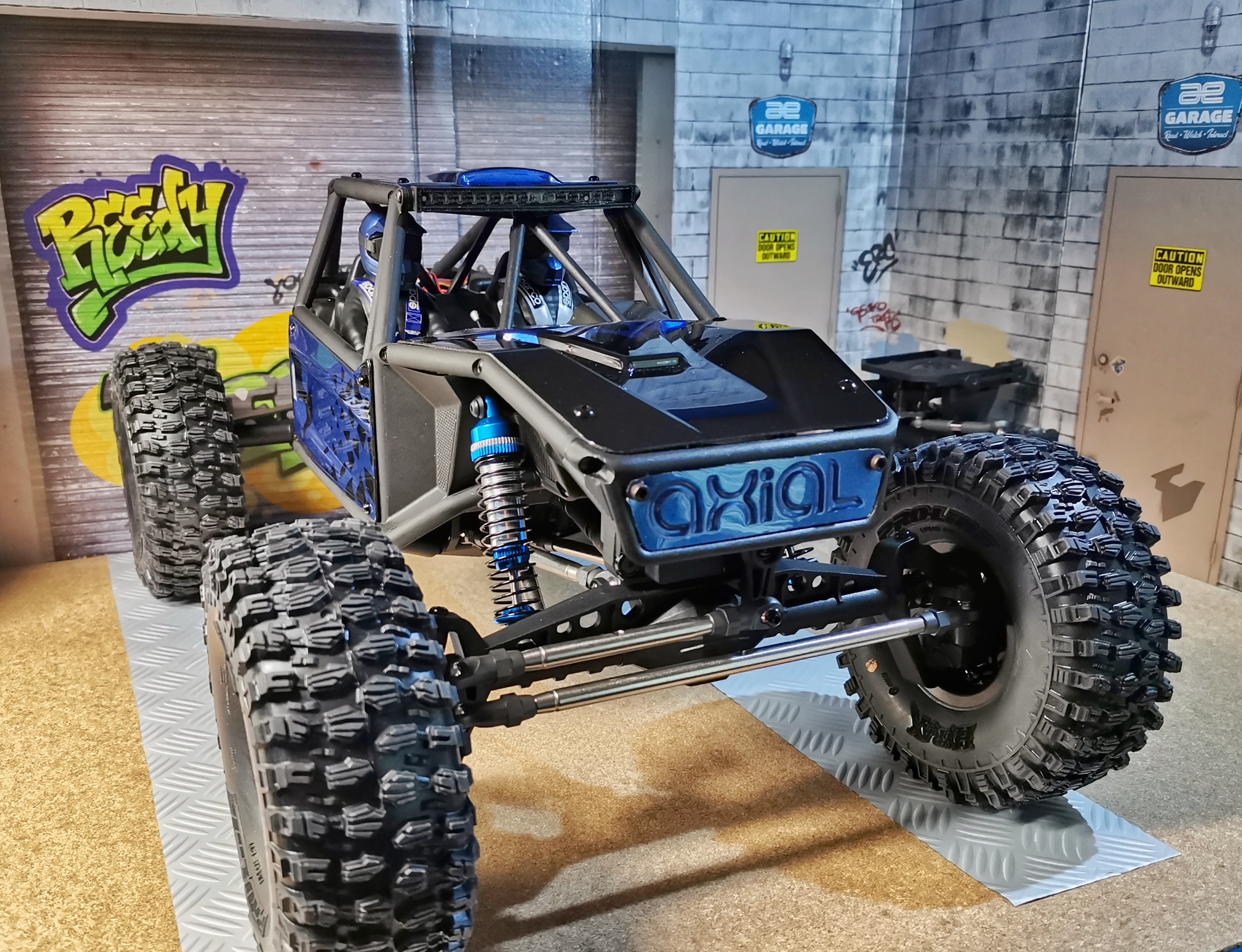

Vuosia sitten jäi hyvä fiilis 2.2 kisavehkeistä. Hyppy Pro luokkaan tuntuu äkkiseltään isolta ja Capran scalemaisuus tuntui kiinnostavalta, joten sitä oli testattava. Laitoin tämän nyt projektiksi scalen puolelle, koska omaan makuun tässä korostuu scalemaisempi lähestyminen ja lopulta tämä päätyy ihan muualle, kuin crawleriksi... :D Jos asia häiritsee, saa tämän siirtää myös 1,9" crawlereiden puolelle.
Eli siis lähtökohtana oli perus Capra kitti. Kasailin kamppeen ja maalasin korin. Sähköiksi tuli samaa perushyvää tekniikkaa, kuin muissakin; Reedy 16t, HW 1080 sekä JX 30kg servo. Digiä en halunnut ollenkaan, joten sen blokkasin kasatessa pois. Vanteiksi kiina-alua, renkaat Hyrax ja foamit dualstaget. Mitään lisäpainoja ei tässä vaiheessa tullut.
Oikeastaan yllätyin, kuinka heikosti lopulta auto eteni. Jopa toisaalla kirjoittamani suht vakio Element suoritti paljon paremmin. Aika pian päädyinkin purkamaan auton ja homma jäi odotustilaan. Akselit nyysin Capramenttiin, joten enää tässä ei ole paaluuta vakioon.
Tällä hetkellä voidaan siis puhua vain suunnitelmista. Kasaamattomat Element akselit odottavat pöydällä. Servolle tarvitsee rakentaa teline Element akseliin. Iskareiksi on menossa 77mm kepit. Sähköjen osalta on tarjolla harjatonta. Tuleva käyttötarkoitus on nopeammassa ajossa hiekalla, joten alle ruuvataan sinne sopivaa rengasta ja joskus jopa lapakumit. Muutenkin ulkonäöllisesti haluaisin tavoitella KOH kisapelien lookkia. Palaan kuvin asiaan, kunhan saan hommat paremmin käyntiin.
