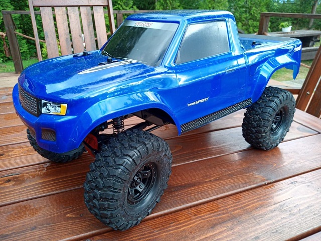

Säkylän suunnille rantautui myös yksi Traxxas TRX-4 Sport, joka kulkee nimellä "Topikki".
Pääkuskina tietysti uuden sukupolven pieni mies, joka on into piukassa ajamassa ja aloittanut
oman kisauransa lempäälästä tänä vuonna. Lupasin päivitellä tätä autotopikkia tänne, kun uutta kuuluu =)

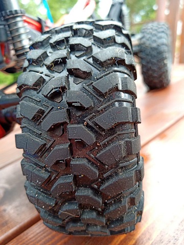

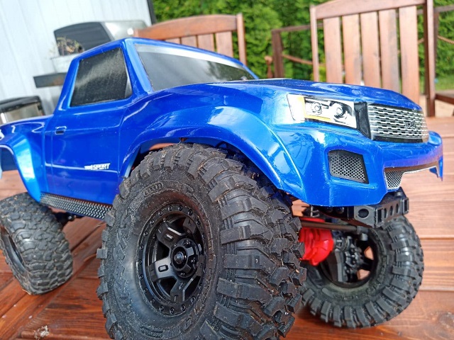

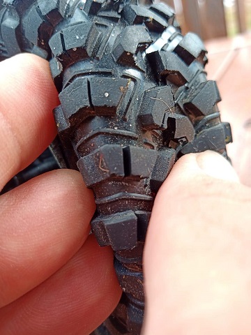

Pientä kisapäivitystä tehty, turhia osia riisuttu ja renkaita päivitetty leikkaamalla.

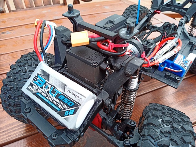

Akku siirretty eteen, koria nostettu vähän, ettei raavi koko ajan.
Vielä pitäisi teippailla Topille oman näköiseksi =)

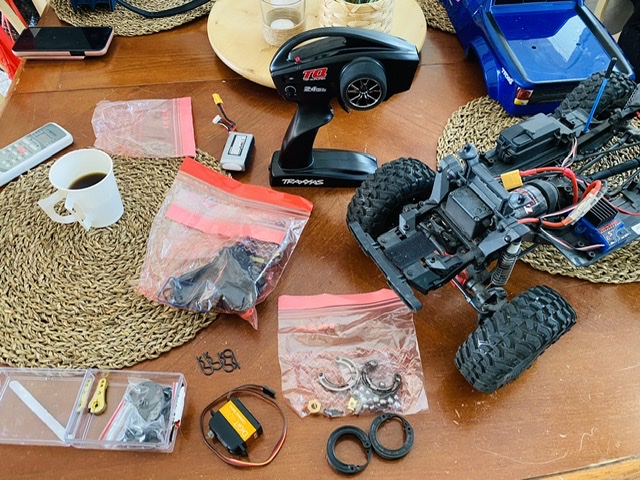

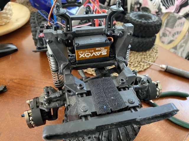

Tätäkin hieman päivitelty:
Painovanteet ja telineet, HV servo, bec, renkaat..

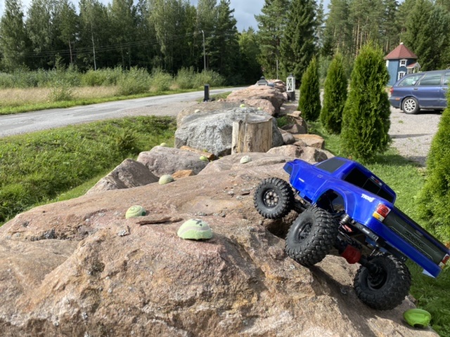

Autoon siis asennettiin muutama päivitys ja ajettiin
sitten reeniä karhusuon kiviaidalla. 1.9 crawlerista

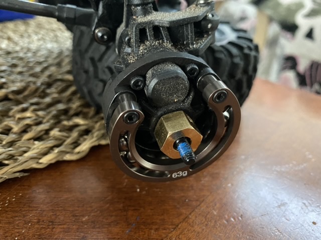

painovanteet eteen, joissa voi säätää puntin määrää.
Taakse iskettiin painotelineet tuomaan vakautta.

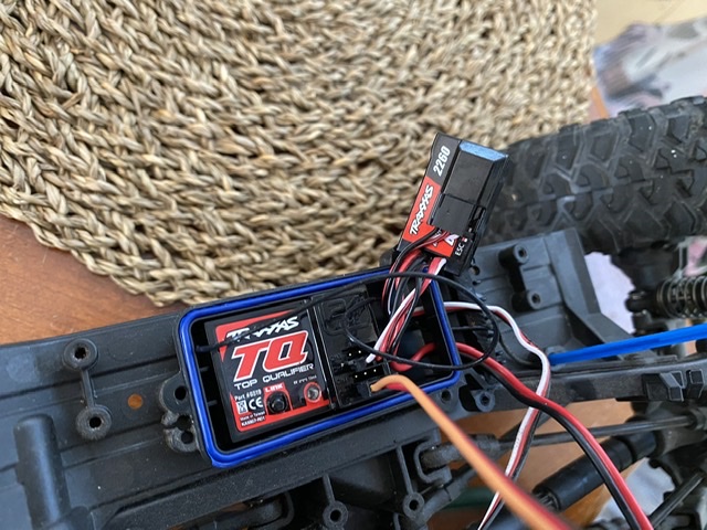

HV 25kg 0,09s? servo, jota ruokitaan traxxasin becillä.
Renkaina offipaidan viiltämät sekä allekirjoittaneen
3-sarjalaiset eteen ja 1 taakse.
Auto vakautui huomattavasti, kun sai punttia alle.
Servollakin pääsee jo kikkailemaan kivasti. Porissa
