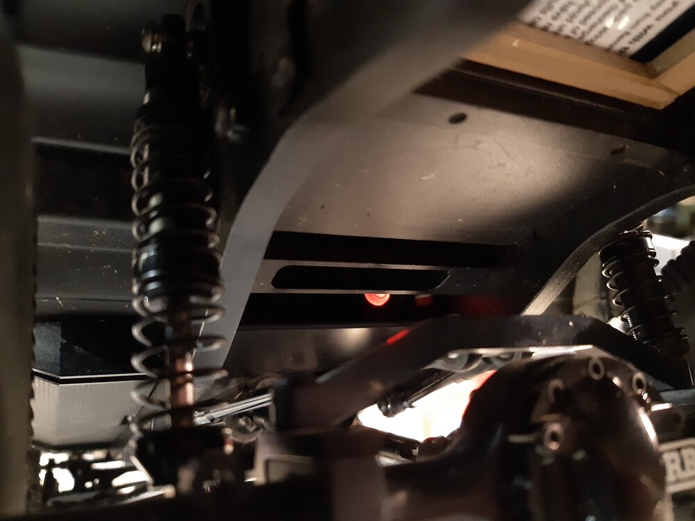

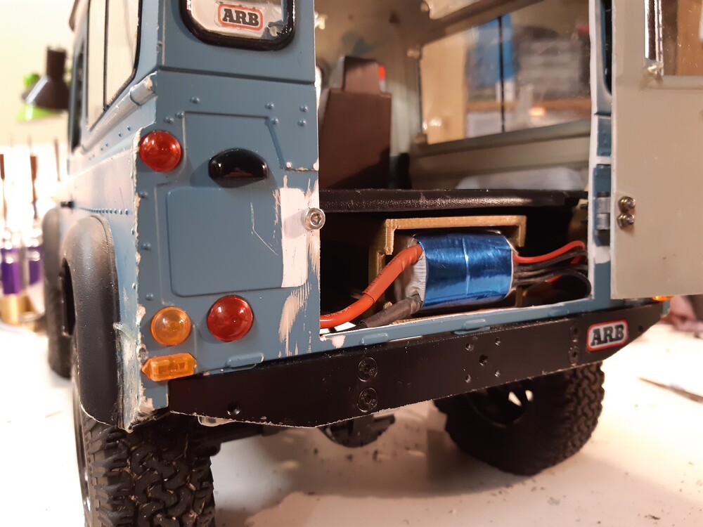

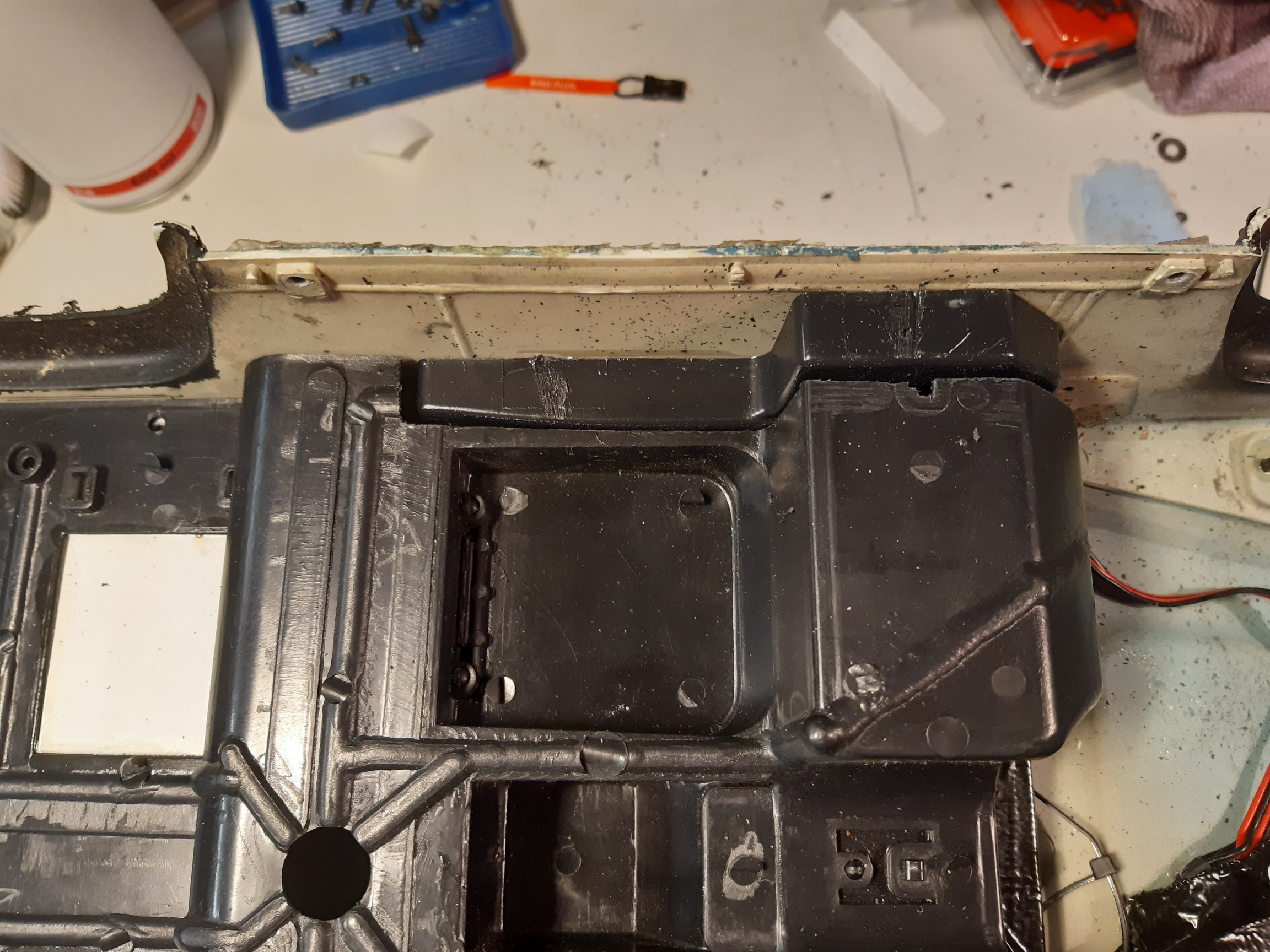

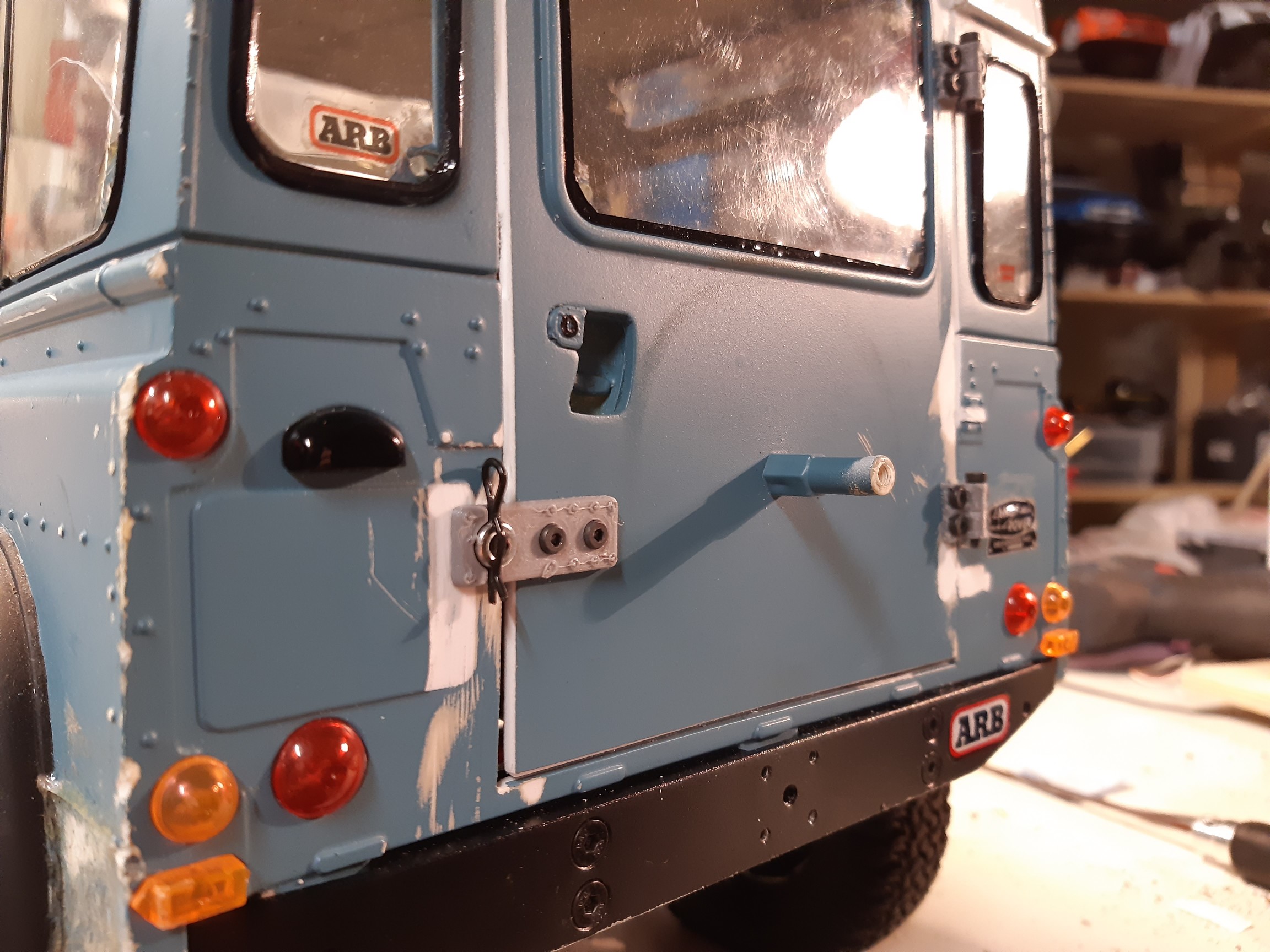

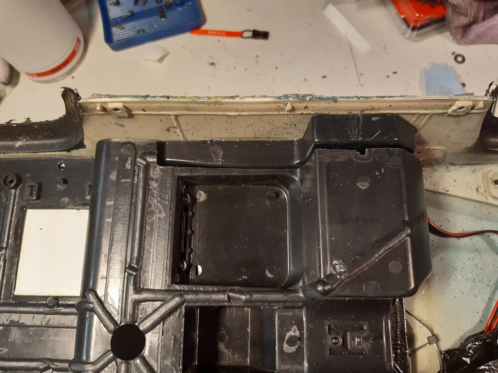

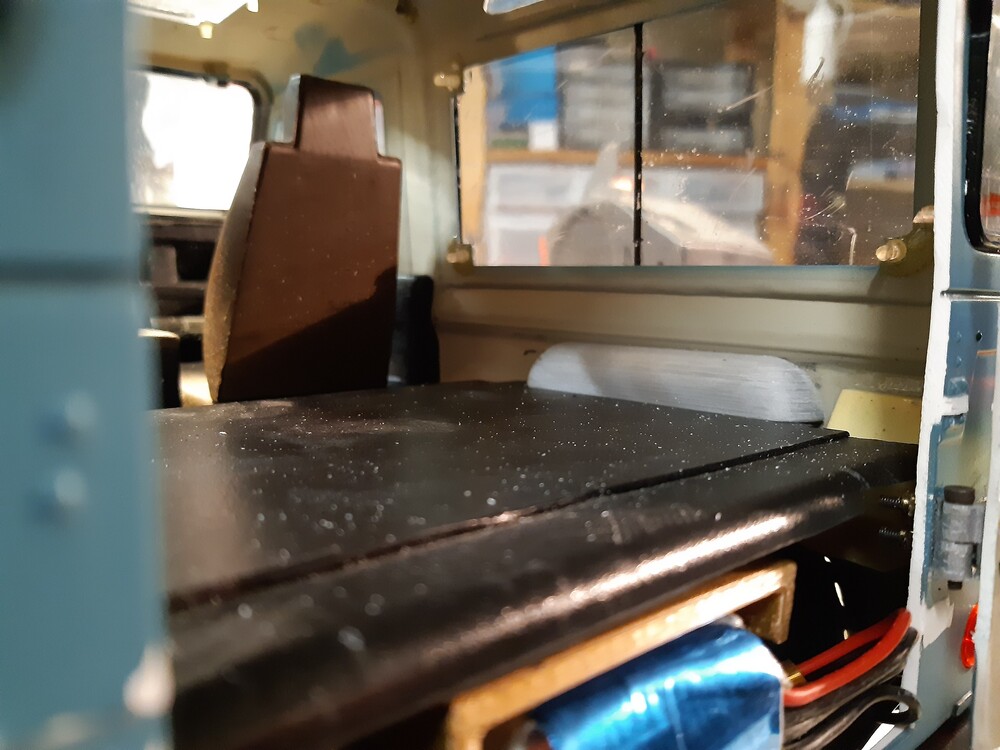

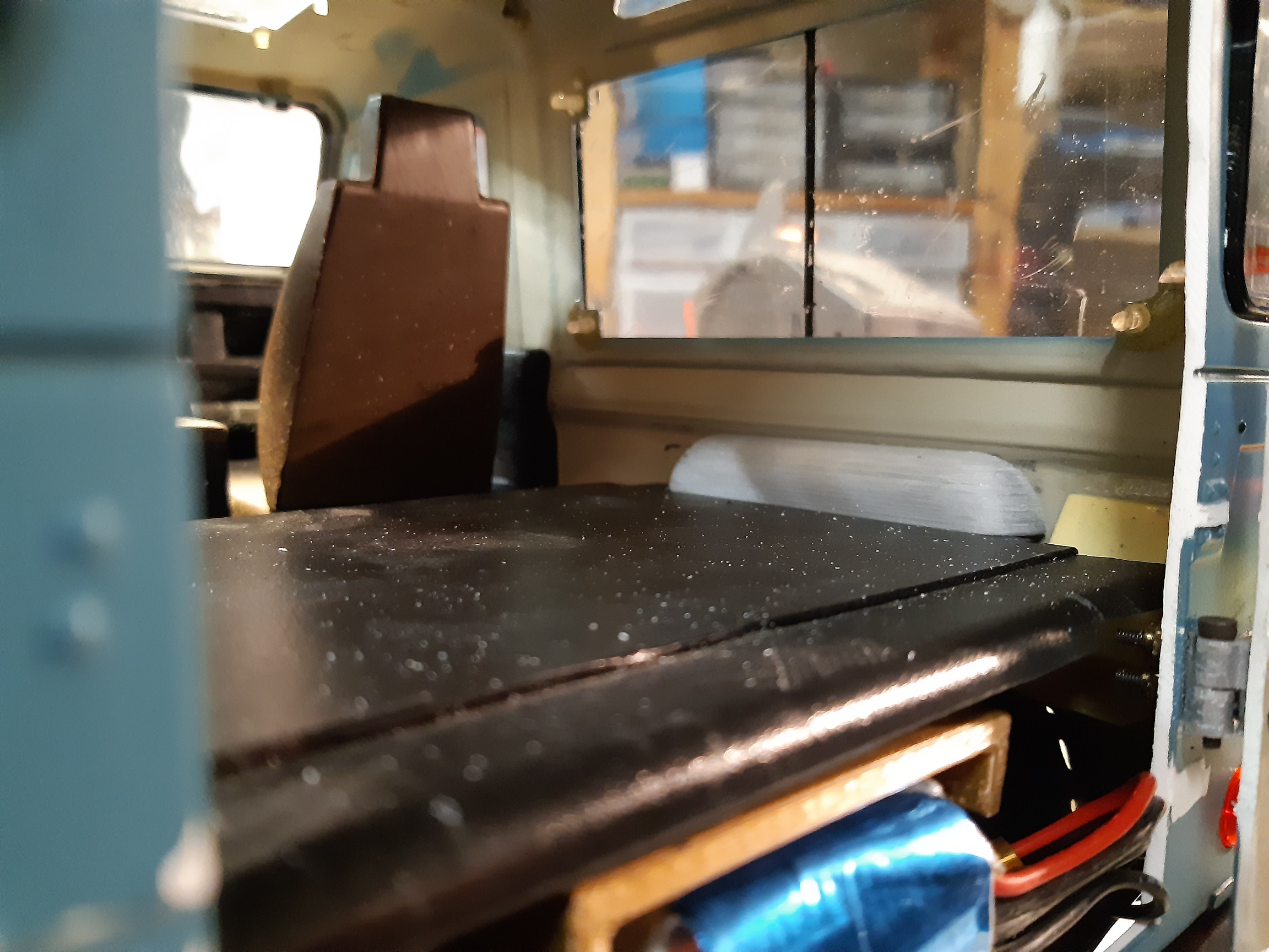

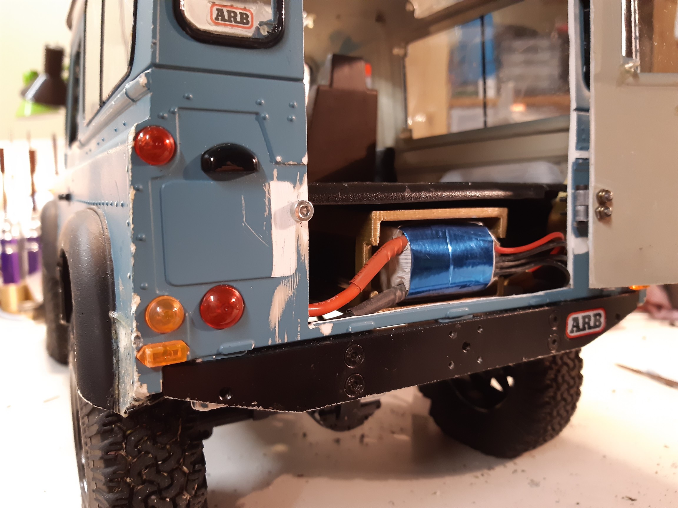

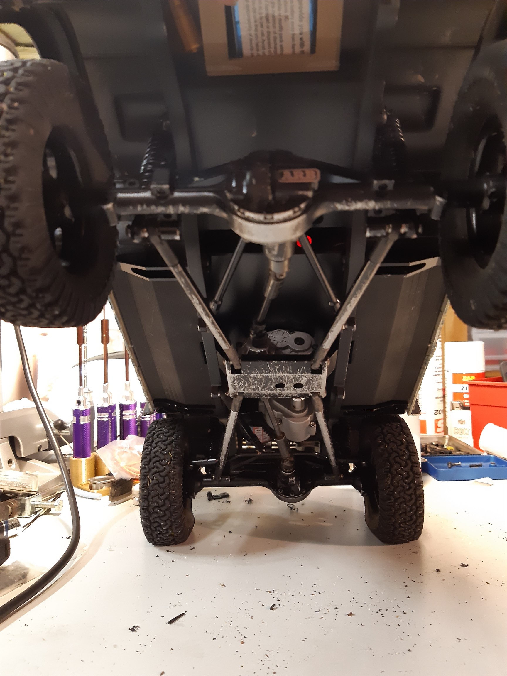

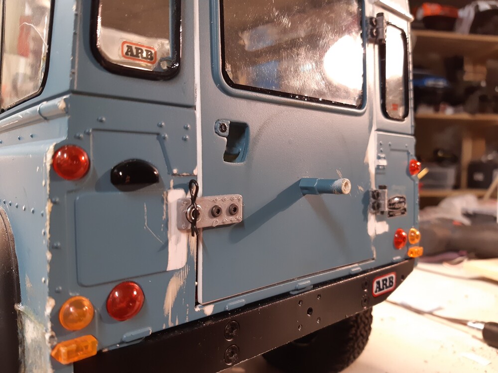

Hetken mälväyksen jälkeen takaovi on nyt lukittavissa ja löysin ainakin kaksi akkua, jotka sopii tuonne koteloon.
Kiinnittämätön sisusta häiritsi, joten se on nyt ruuvattavissa kiinni. Piirsin ja tulostin tuollaiset fake loksut tuonne sisään. Tuskin oikeassa on, mutta tähän nyt tuli sellaiset.
Pohjan ilme on aika kliini, jota lähdin hakemaan lattian kanssa. Virtanappi myös löysi paikkansa. Pitää pieni tuki tehdä vielä, jotta se ei yritä keikata sitä painettaessa.
Korin kanssa on vielä paljon työtä, mutta sen aika ei ole vielä. Mälväys jatkuu rakenteiden kanssa, mutta pian saatan päästä jopa kokeilemaan autoa. Onhan se jo kohta vuoden ollutkin :)
-moti

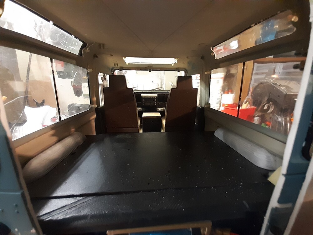

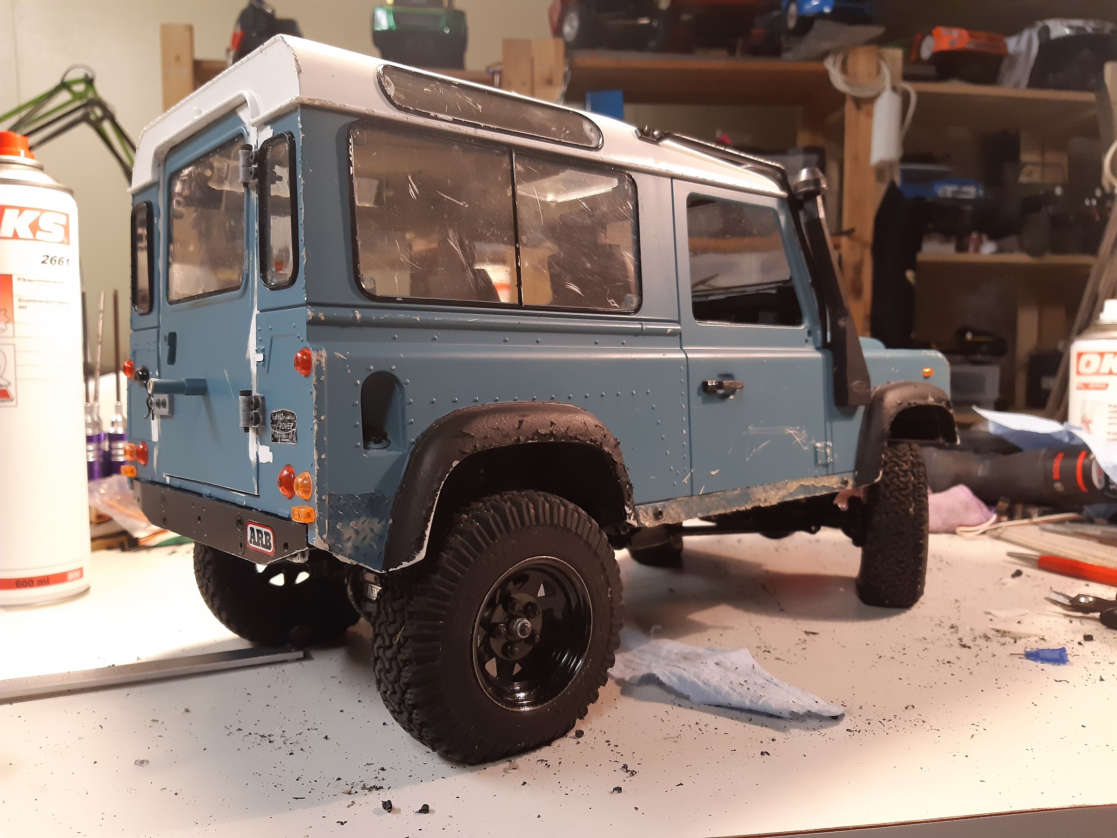

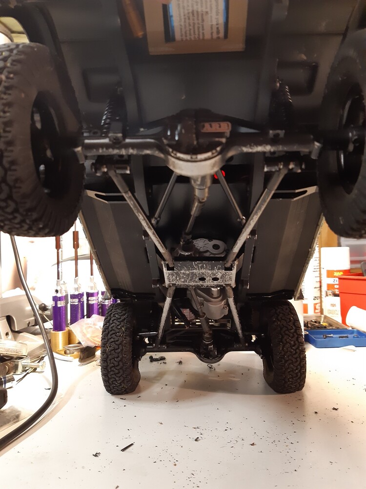

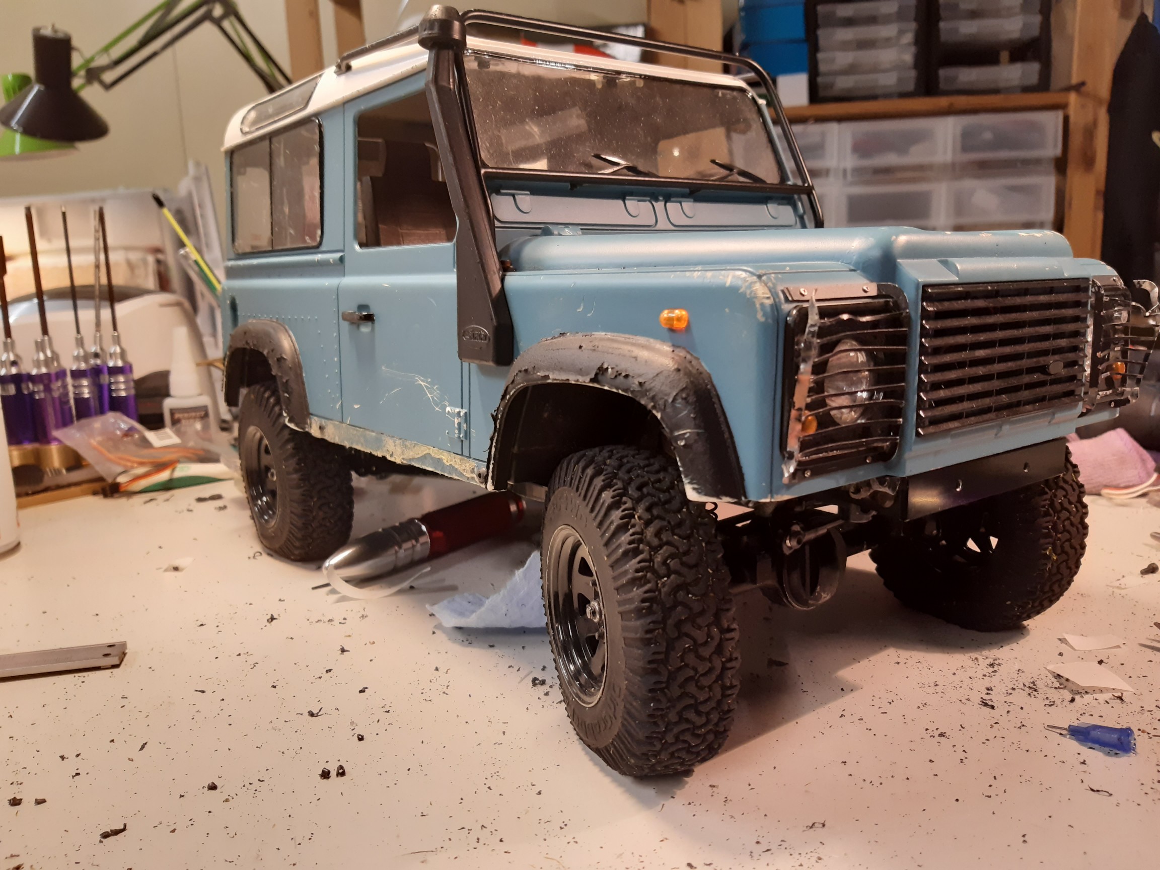

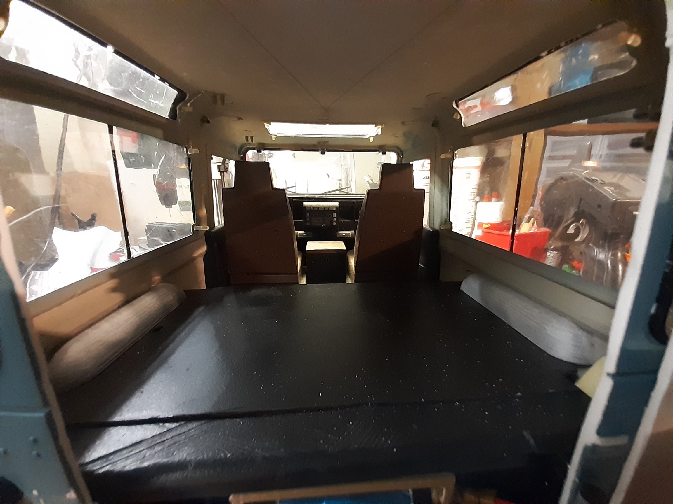

Vähän vielä puukkoa sisustalle niin lakkasi korin asennus kivestämästä.
Liimasin ovipaneelit koriin ja tein sisustaan niille tilaa.
Valot jäi odottamaan lopullista sotasuunnitelmaa, mutta jos nyt ensin kävisi (ehtisi) ajamassa jossakin.
Toki insertit on listalla myös. Arvuuttelen DIY:n ja muricamaailman välillä. Noh. Hetken kun tuumaa niin kai tuokin selviää.
Näyttää ainakin siltä, että hirviästi on jotain tehty.
-moti

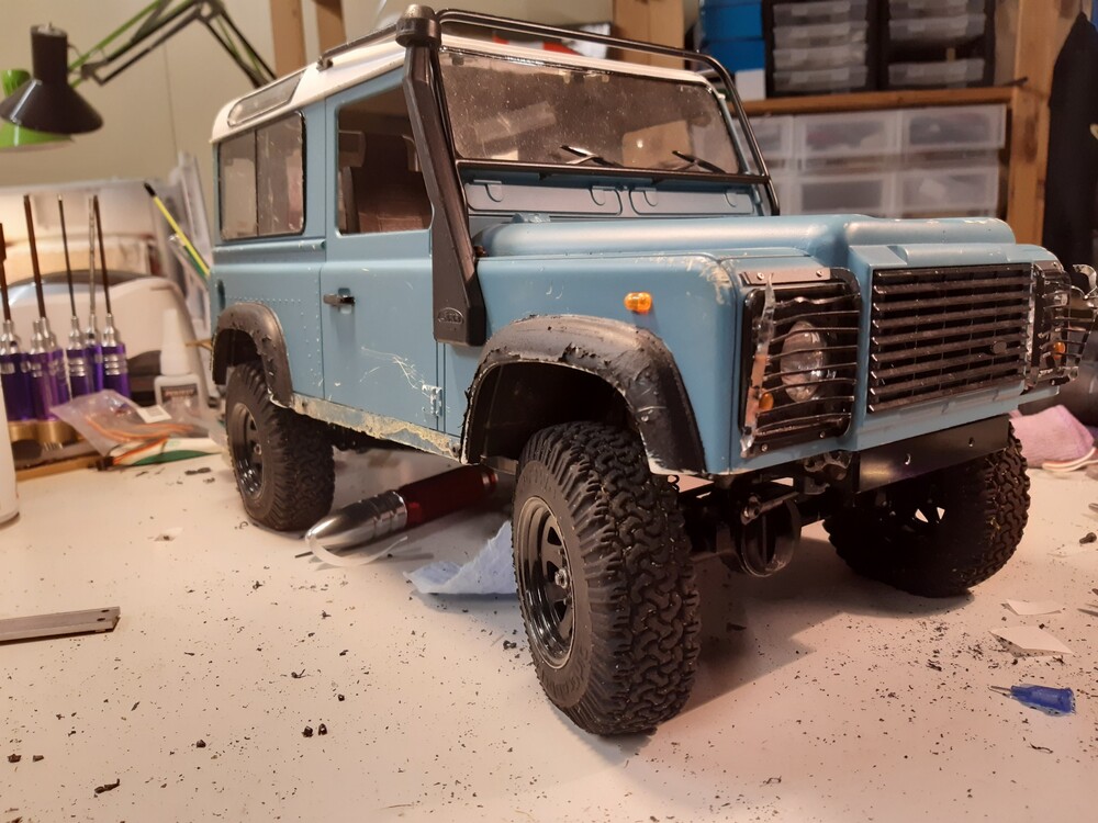

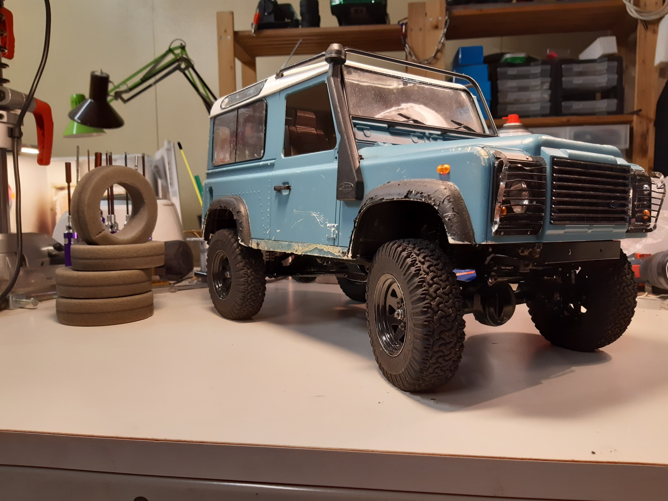

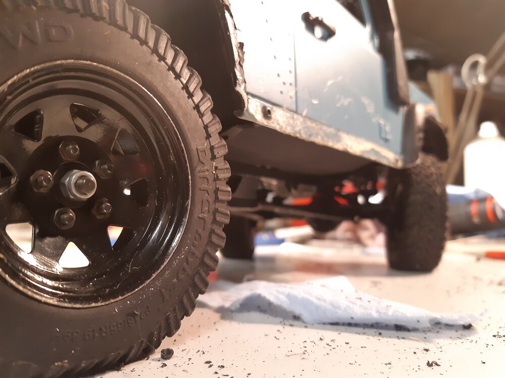

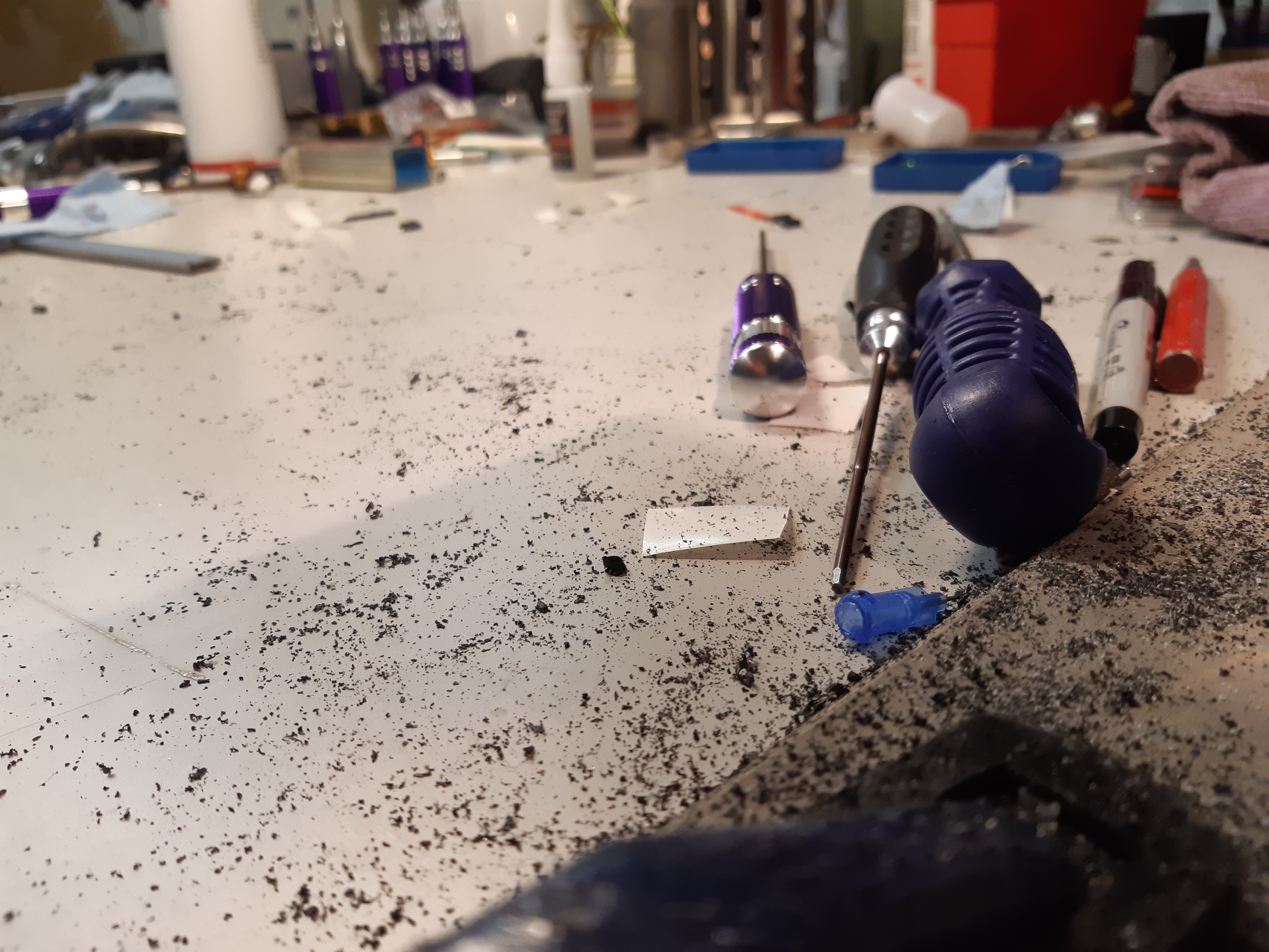

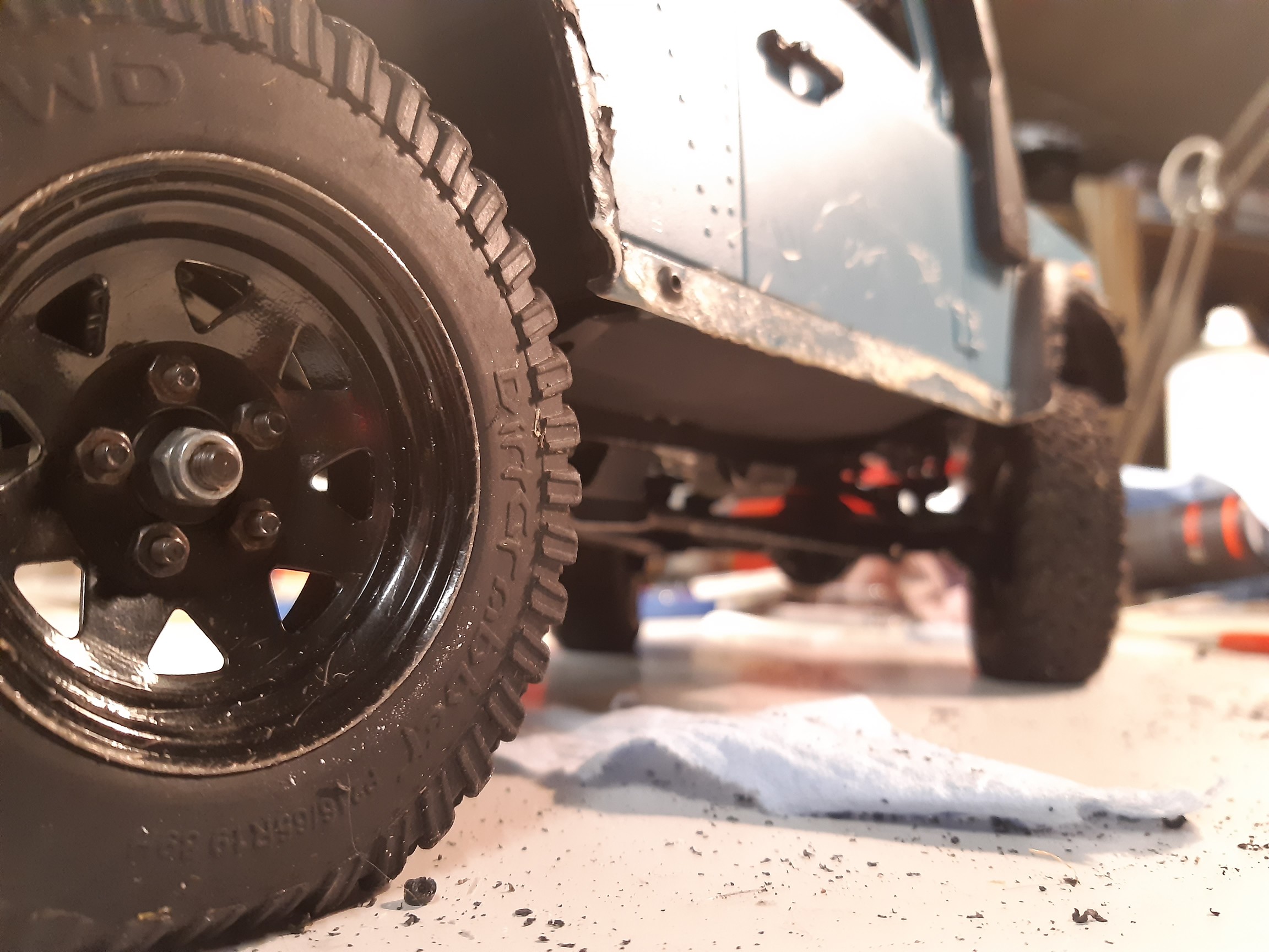

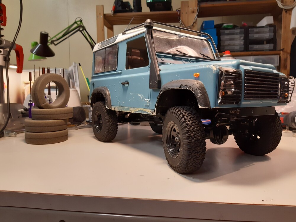

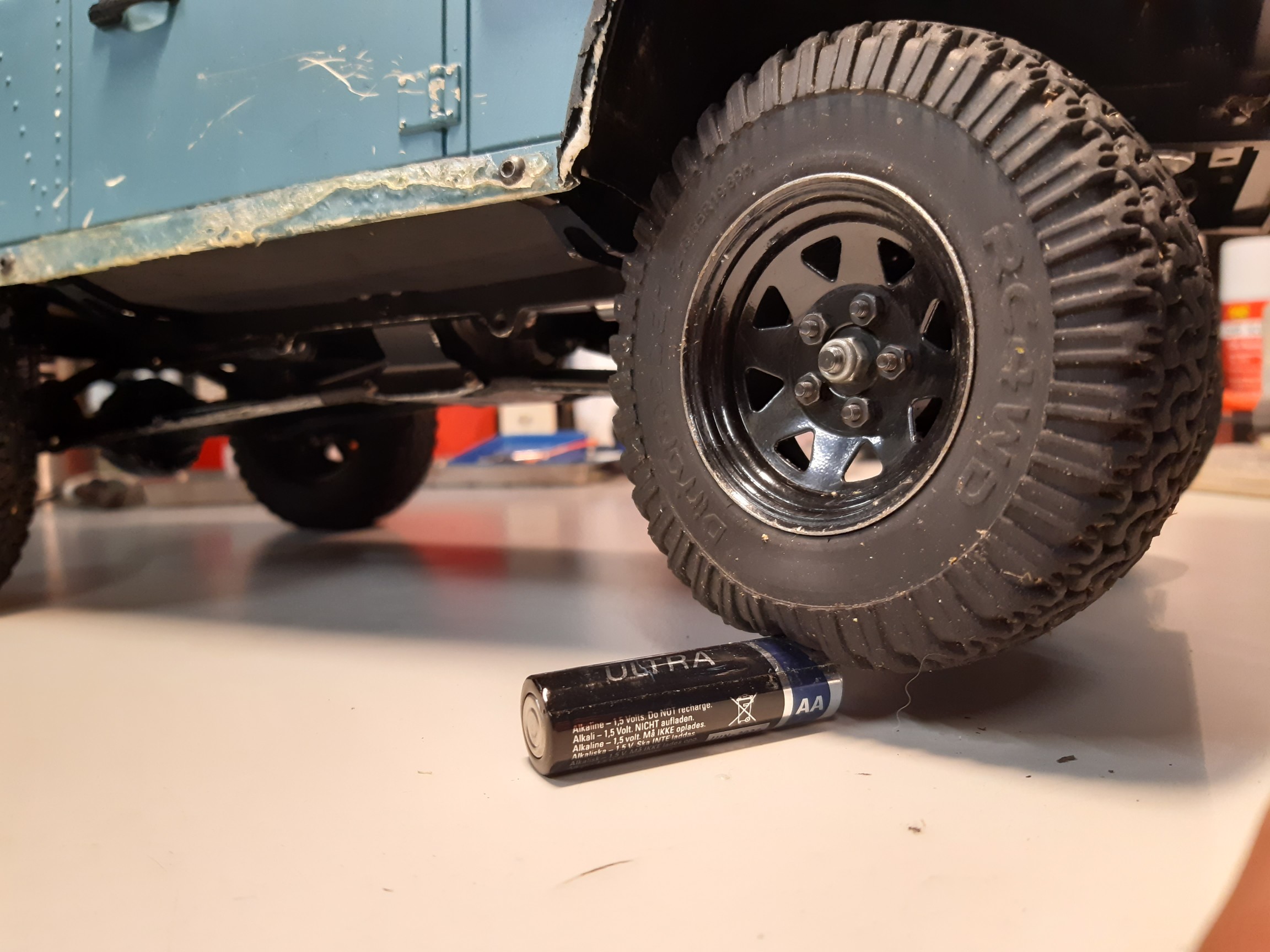

Koeajoa edeltäviä mälväyksiä vielä.
Löysiin insertteihin haettiin ratkaisua toisista renkaista.
-> ei apua ainakaan näistä.
Päivä lueskeltiin muiden diy foam (insertti) aiheesta. Intoa ei ollut suuresti purustaa tänään, joten firman roskiksen dyykkauksen jäljiltä materiaalia ja proto alpha insertit työn alle.
-> Ryhtiä on ainakin nyt, jotta pääsee koeajolle.
->> Jos ne ei nyt ihan susipaskat ole niin kerron mitä tein 😄 (luotto itseeni on olematon)
Jos sitten jo kohta uskailtaisi lähteä koeajolle ruuvien ja ruuvilukitteen kanssa.

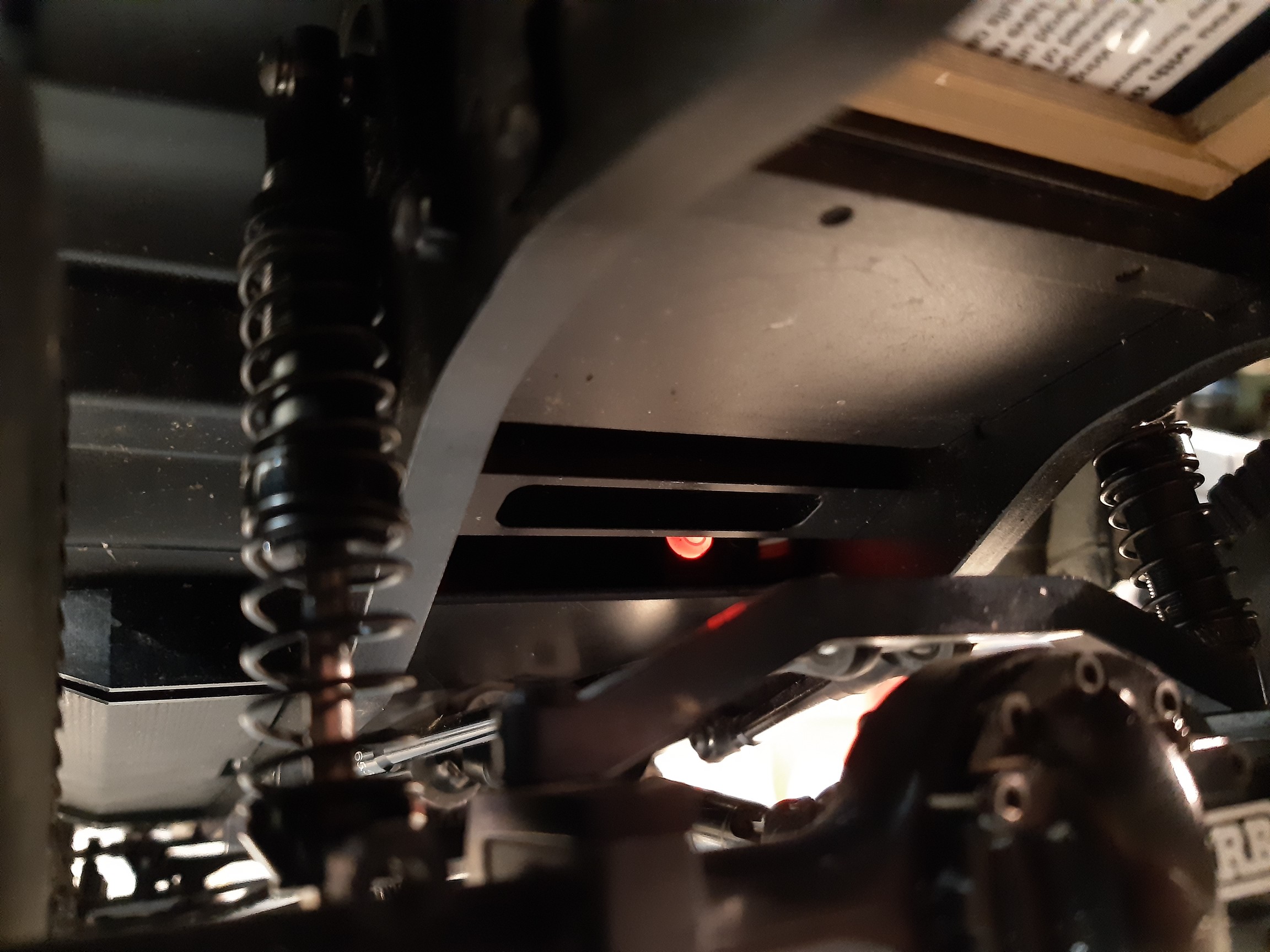

P.S. rc4wd iskarit on aika kauheat -> vaihtoon
