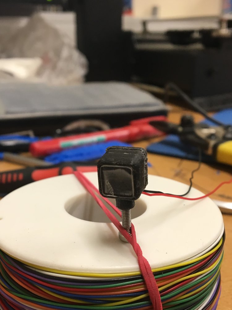

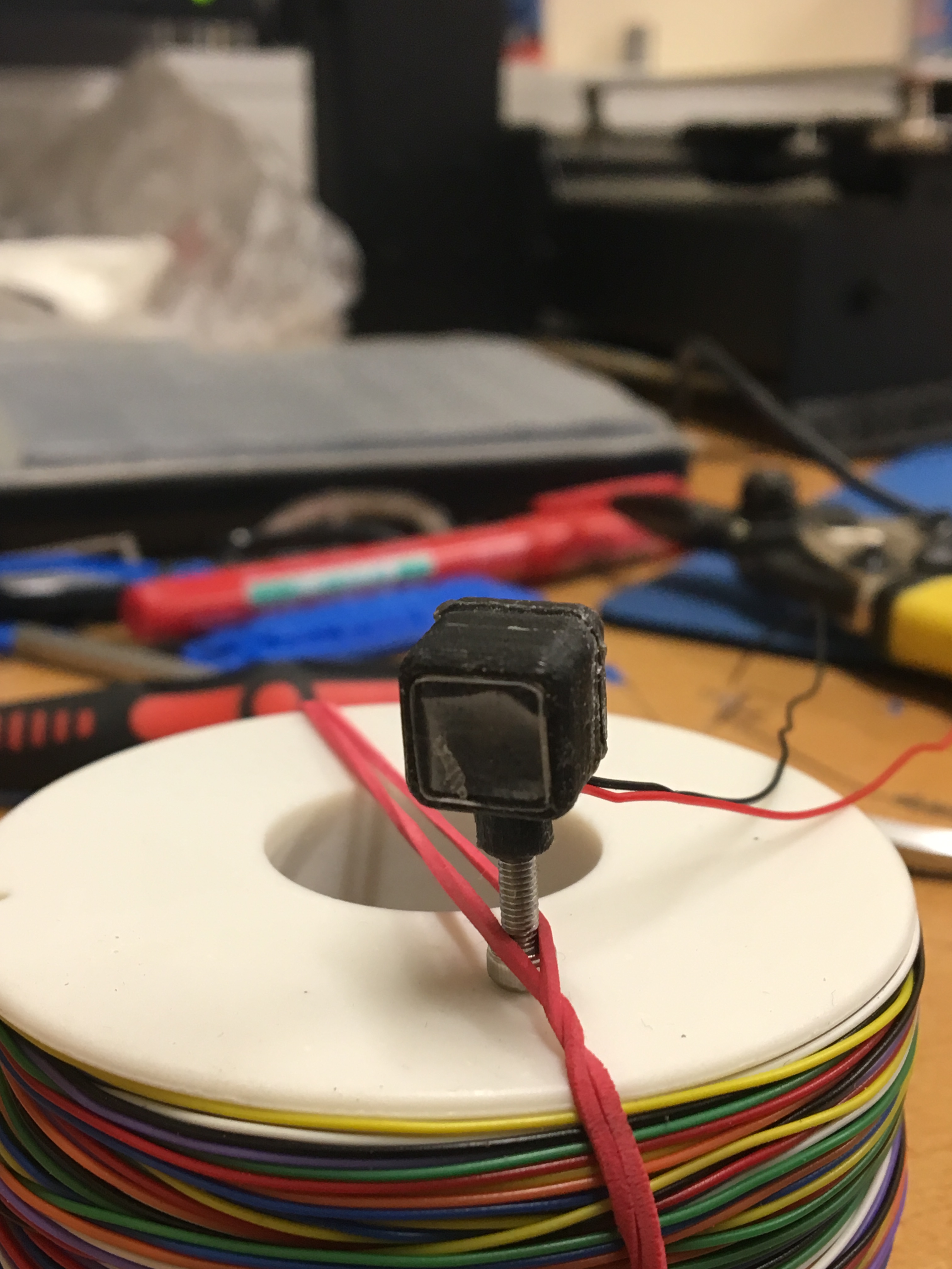

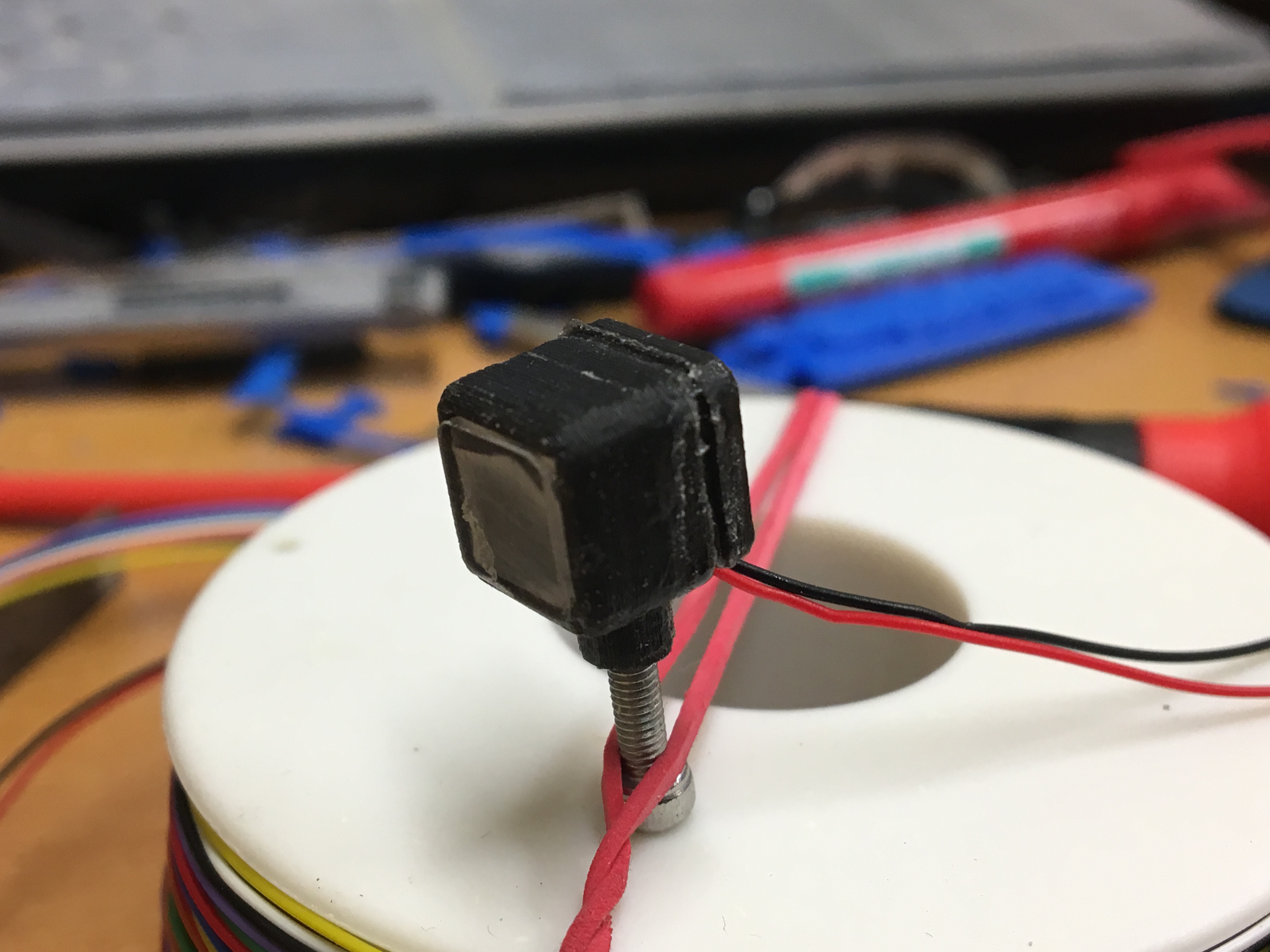

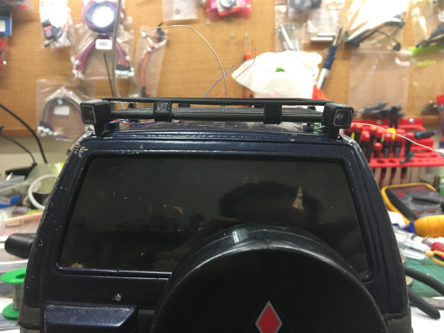

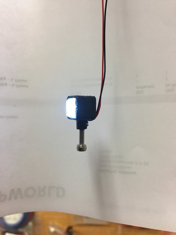

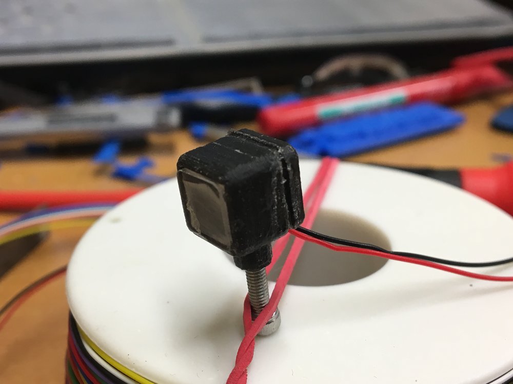

Tulipa tänään kokeiltua loppuun tuo työvalo. Pleksi meni vähän suttuseks pikaliiman ansiosta. Tuostakin on jo tehty toisella liimalla uusi versio jossa pleksi säilyi kirkkaana.

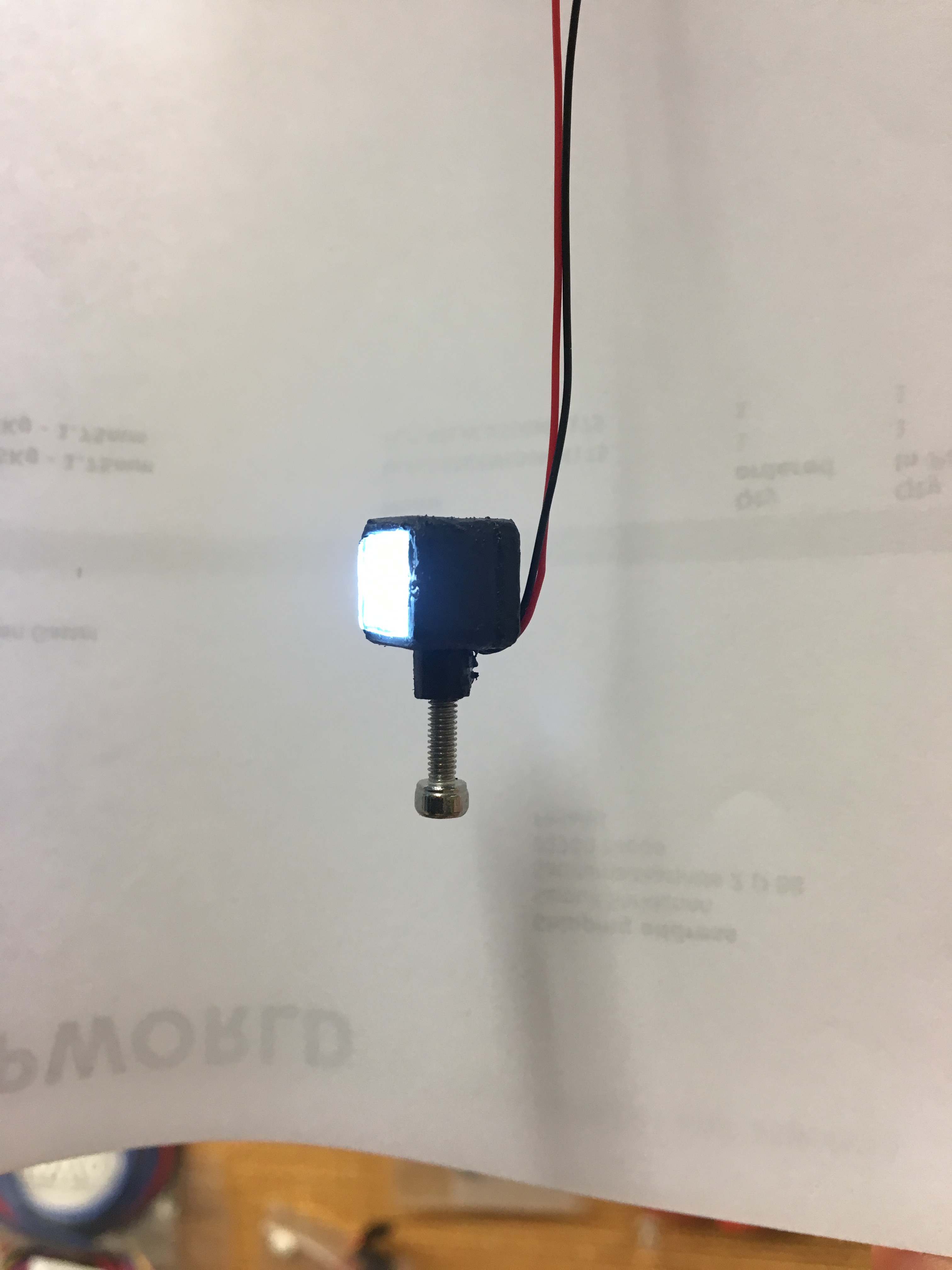

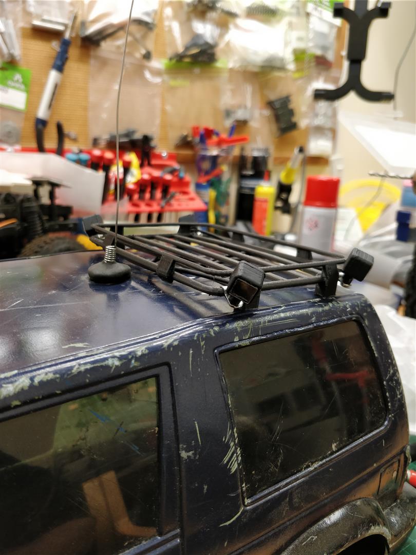

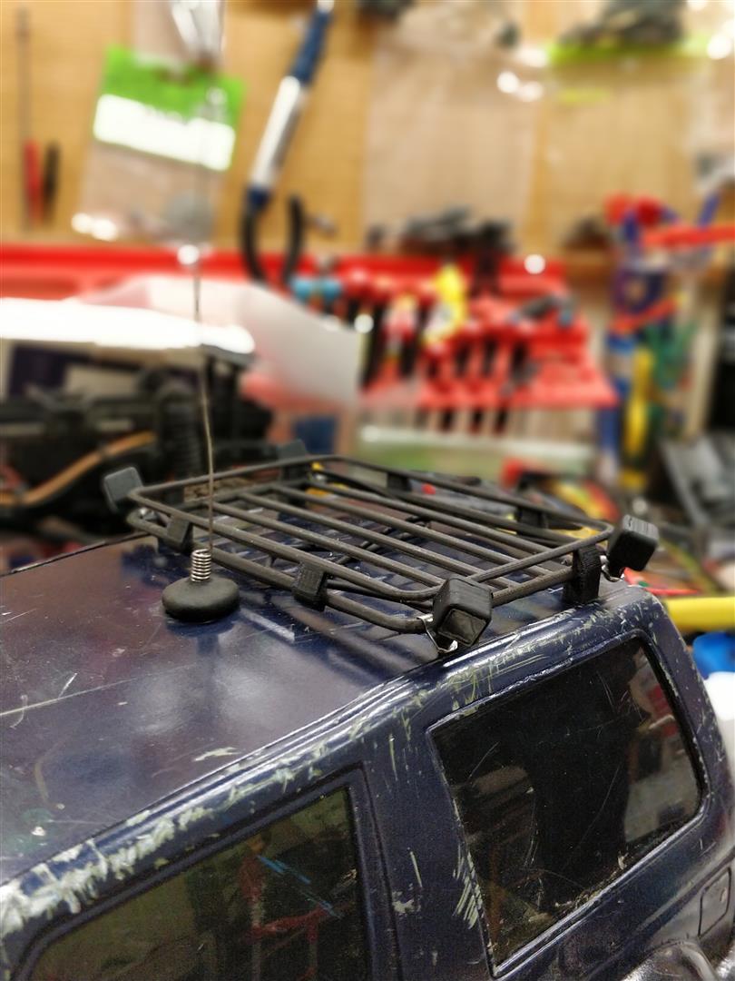

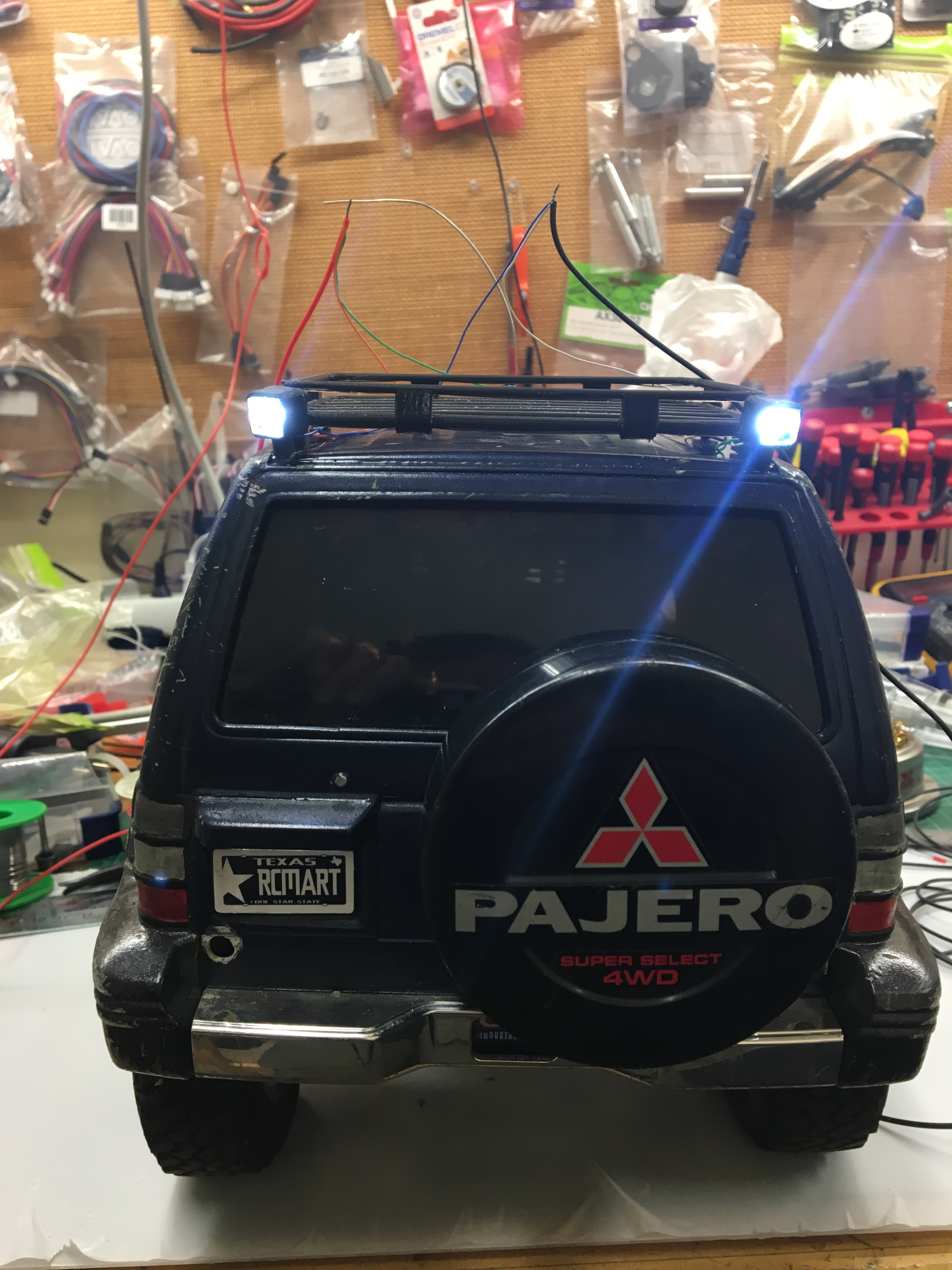

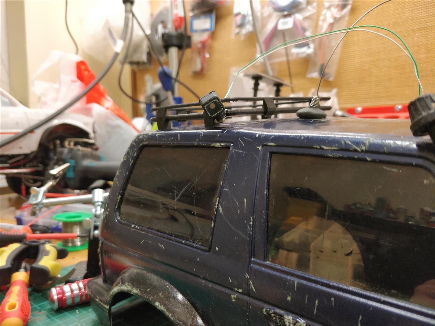

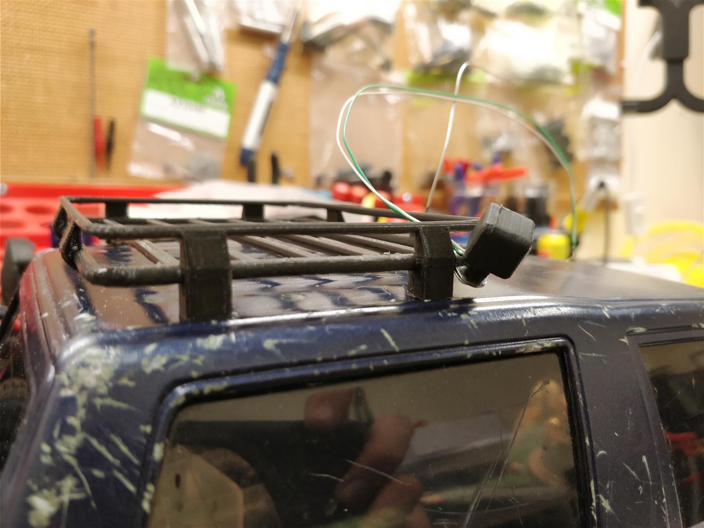

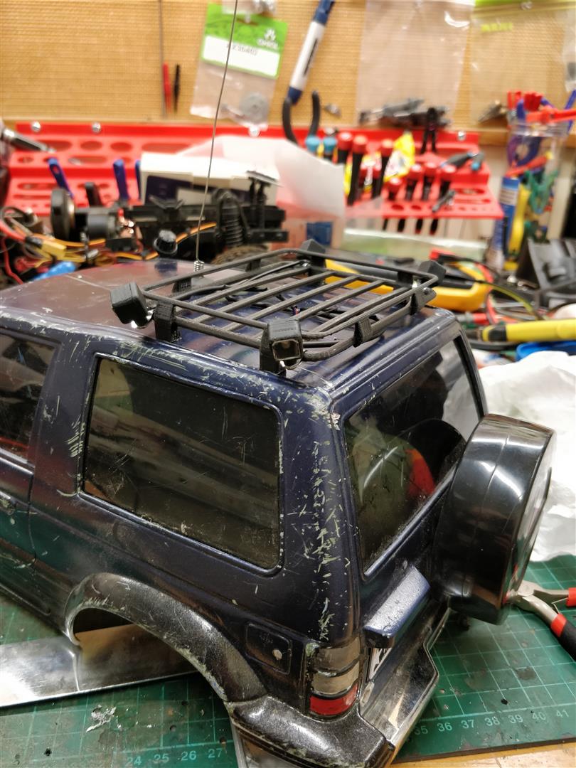

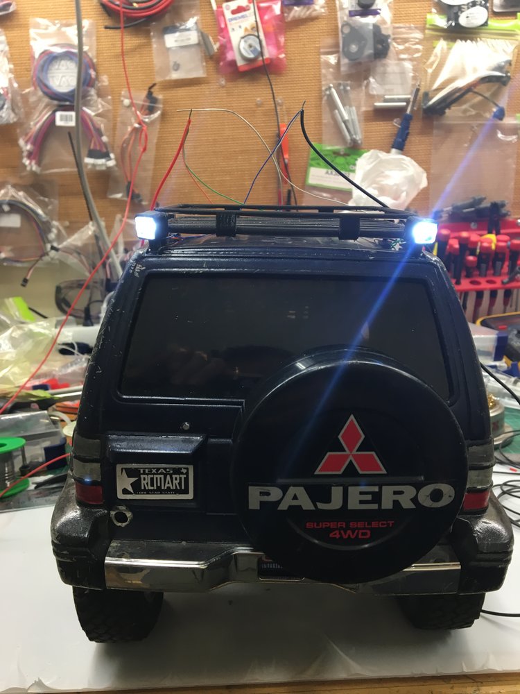

Tänään vähän lisää valojumppaa :D. Voitte samalla jumpata niskaa ja käännellä päätä kun nää kuvat menee kylelleen vaikka missä koettas kääntää ne oikein.

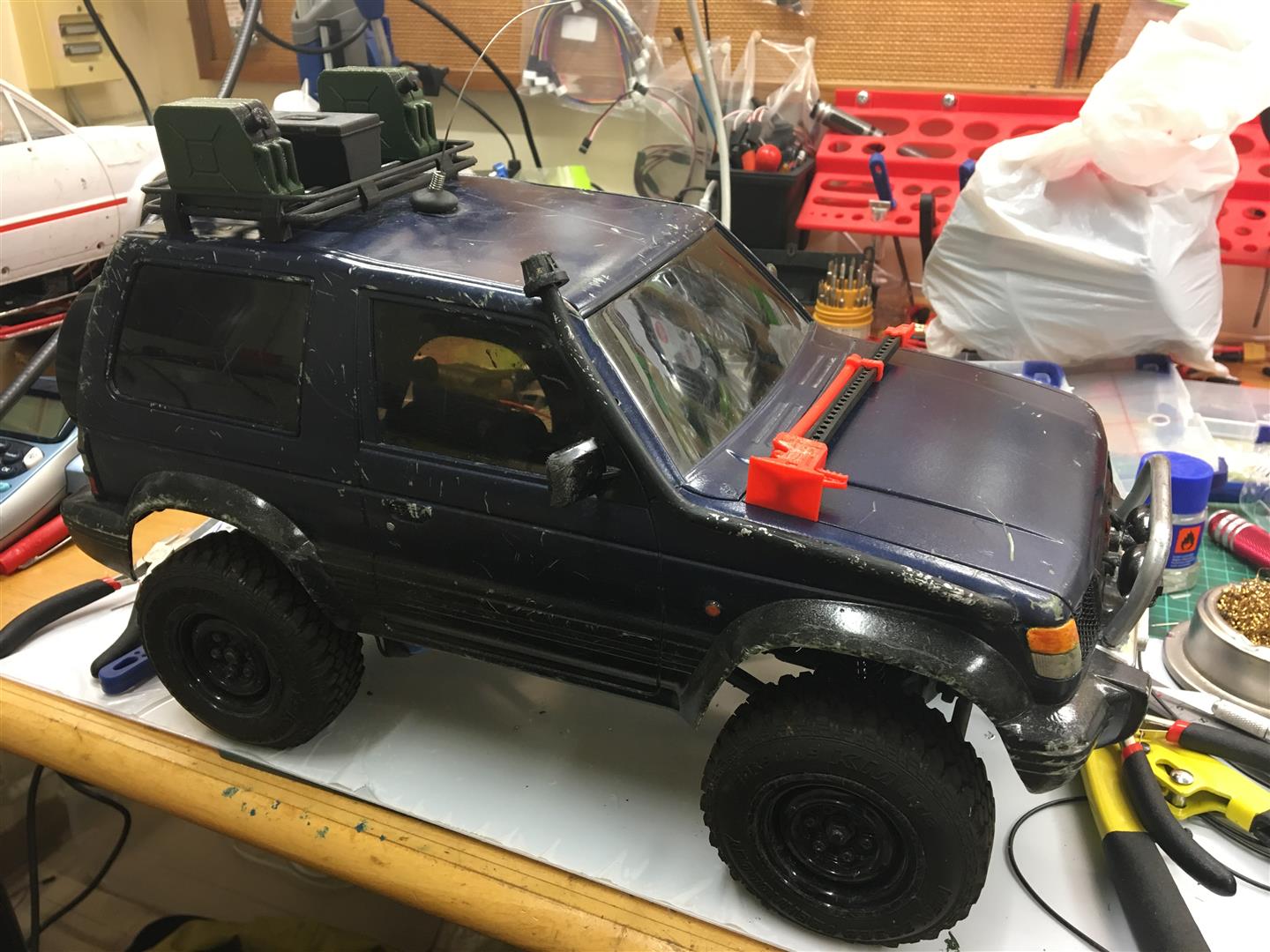

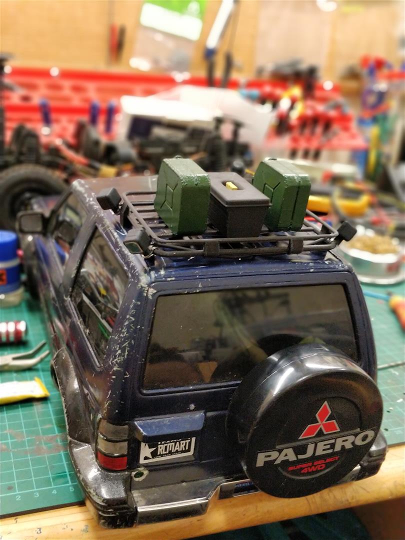

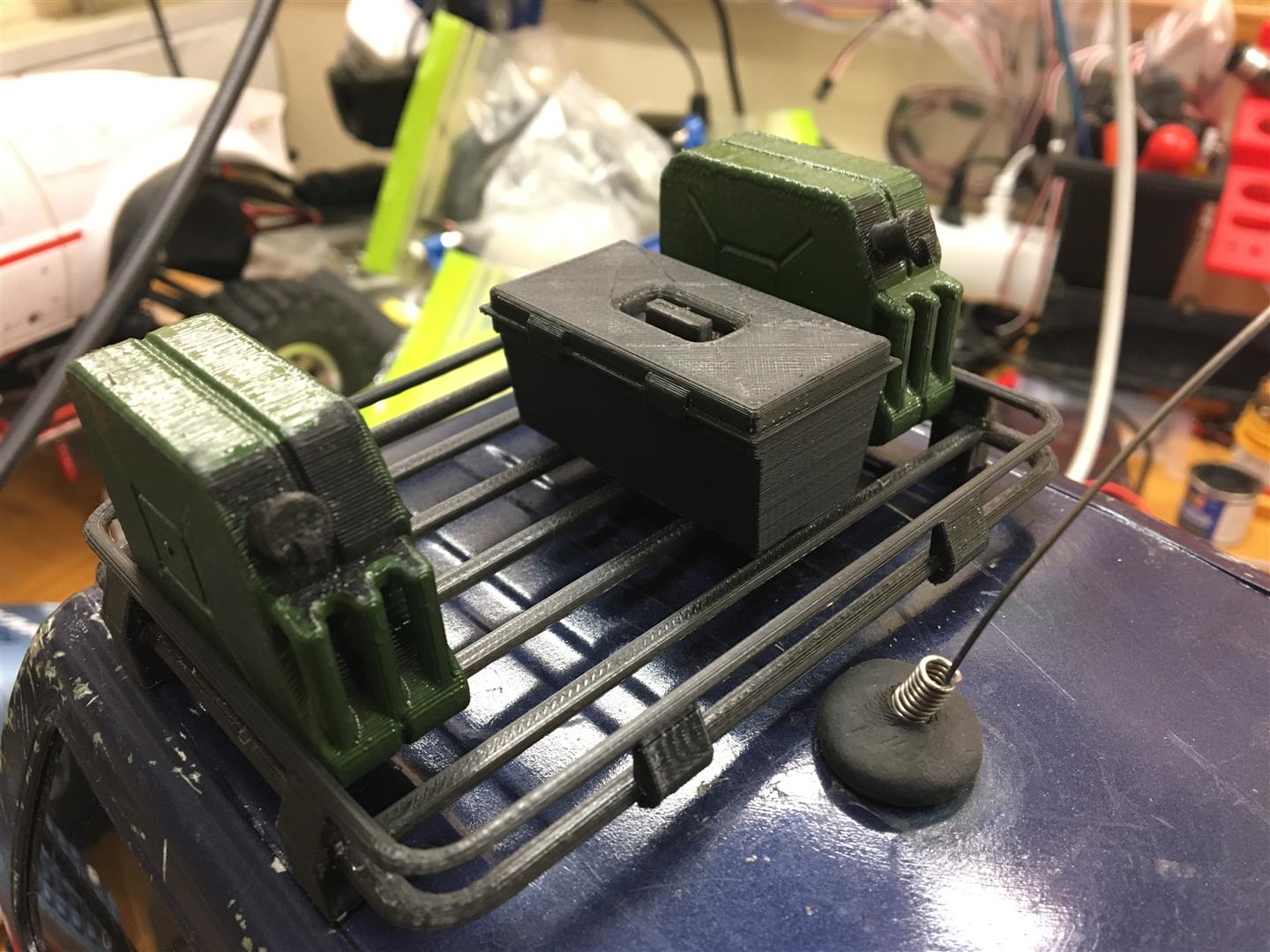

Muutakin tuli tulosteltua ja mallailtua paikoilleen:
Viimeksi muokannut Smuli, Ti 01.05.2018 17:54. Yhteensä muokattu 1 kertaa.
Re: Smulin CMX MST Pajero 3d HardTop "Pahero"
Hyvin onnistu tuikut. Tää kapistus on kyllä yks mun suosikeista. Hyvin realistisen näköinen. Mittasuhteet kohillaan. Kerrassaan ilo seurata jotta jotain tapahtuu taas. Ooksää sää salaa ajellu vai mistä noi käytön jäljet on tullut :) ?

Tuli eilen tulostimen raksutellessa vähän kokeiltua jatkoa noille valoille että ne sais kiinnikkin jotenkin.
Pellistä tuollaset pikkuset kiinnikkeet. Kunhan taas kerkiää niin tehdä loputkin.

Jotain tapahtuu tällekkin.

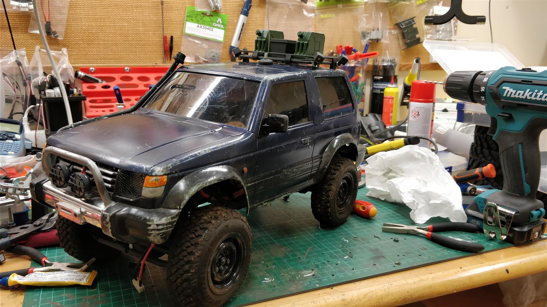

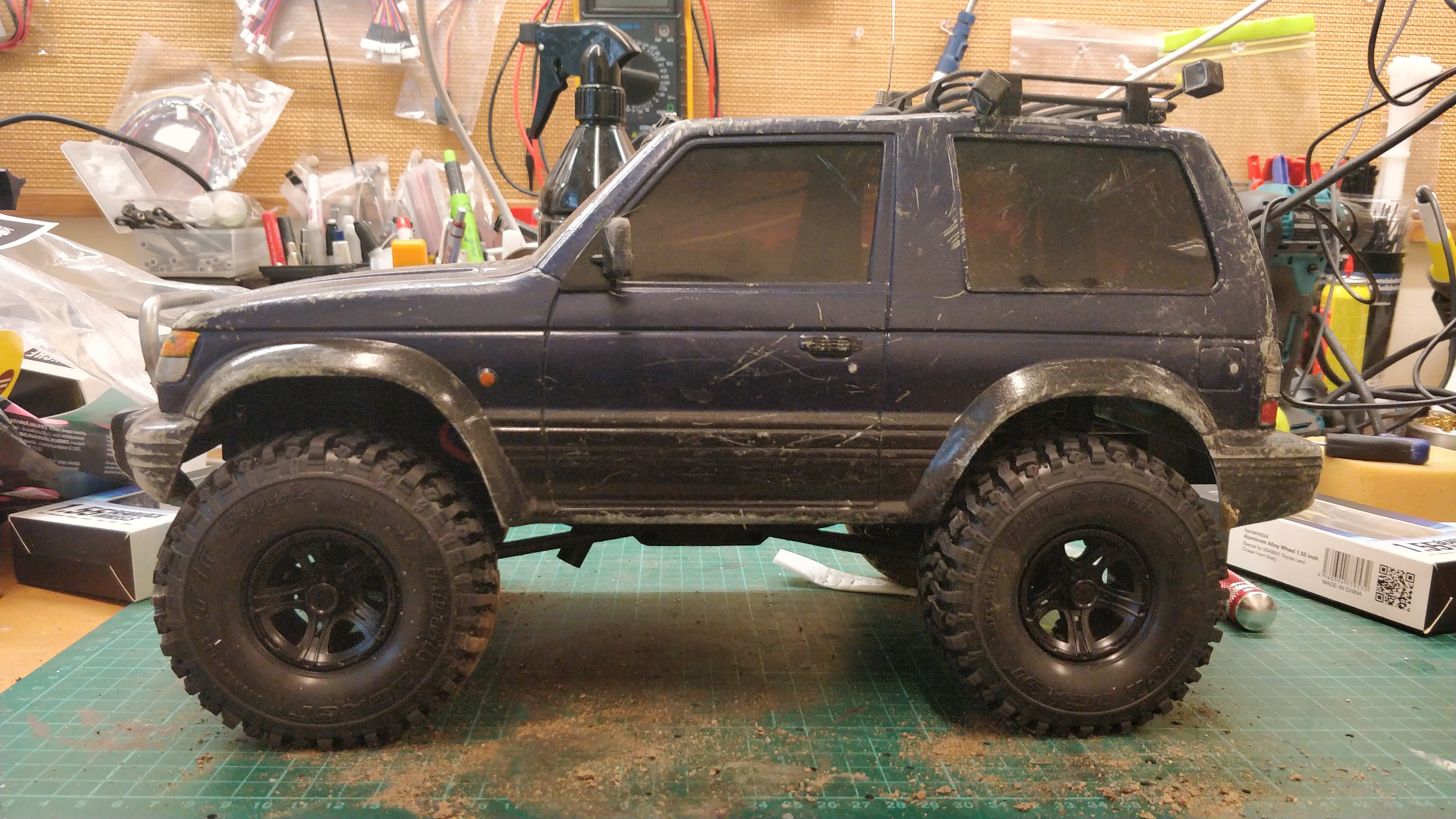

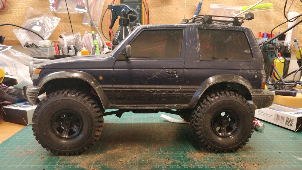

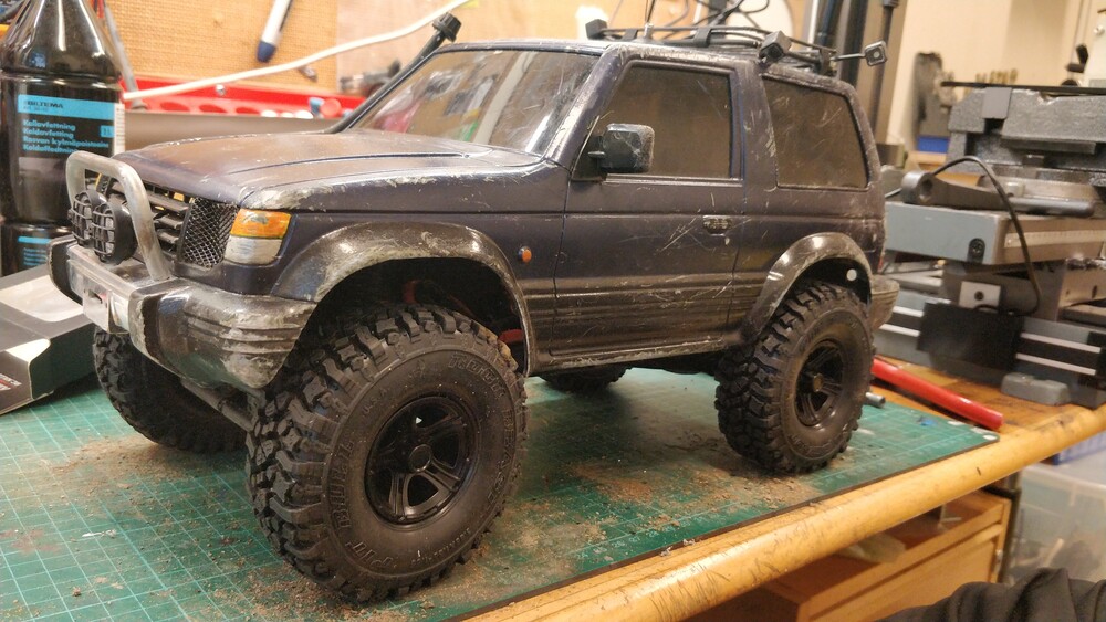

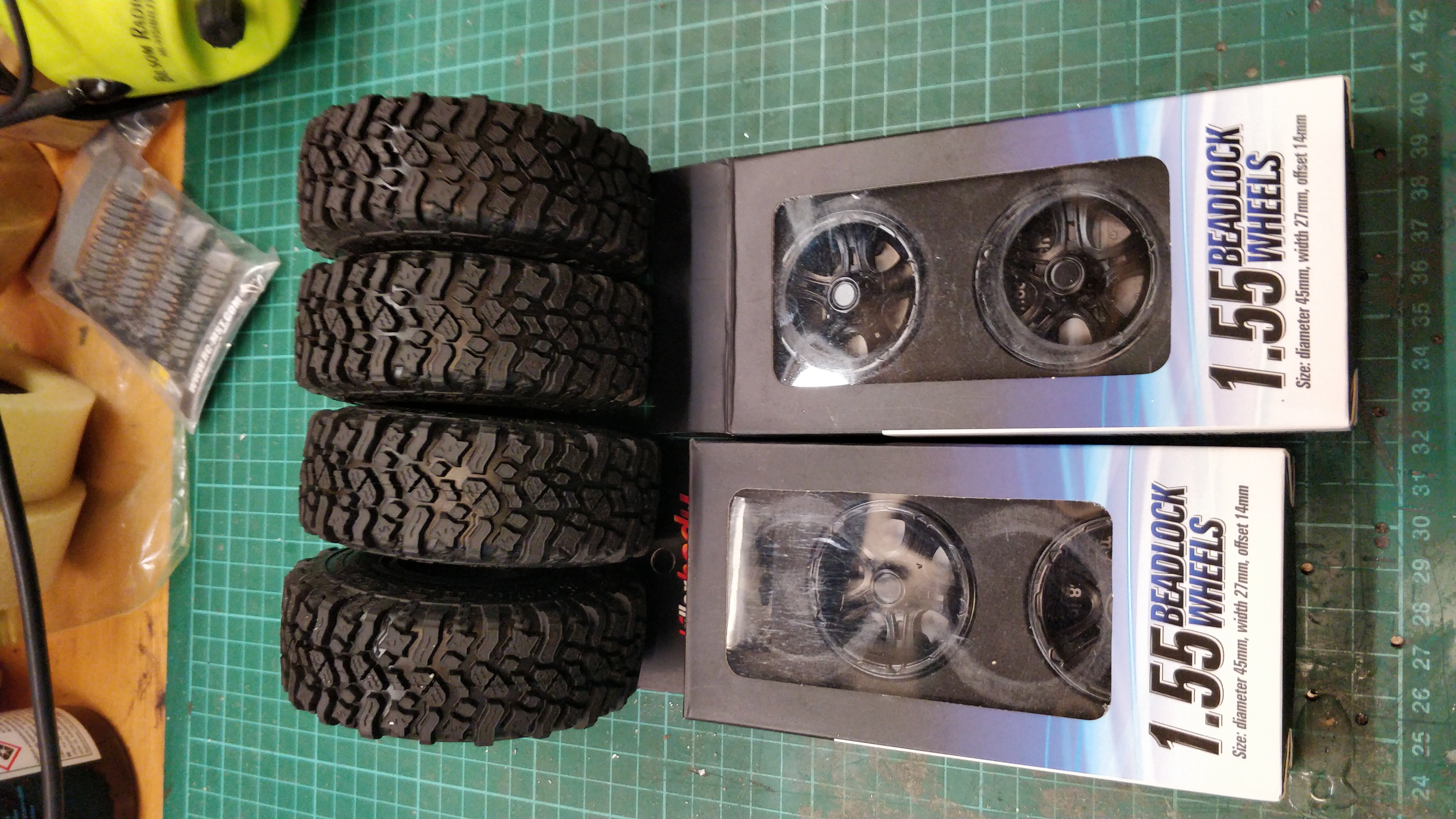

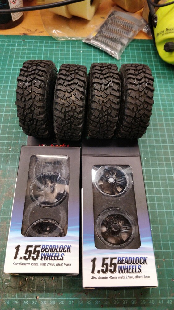

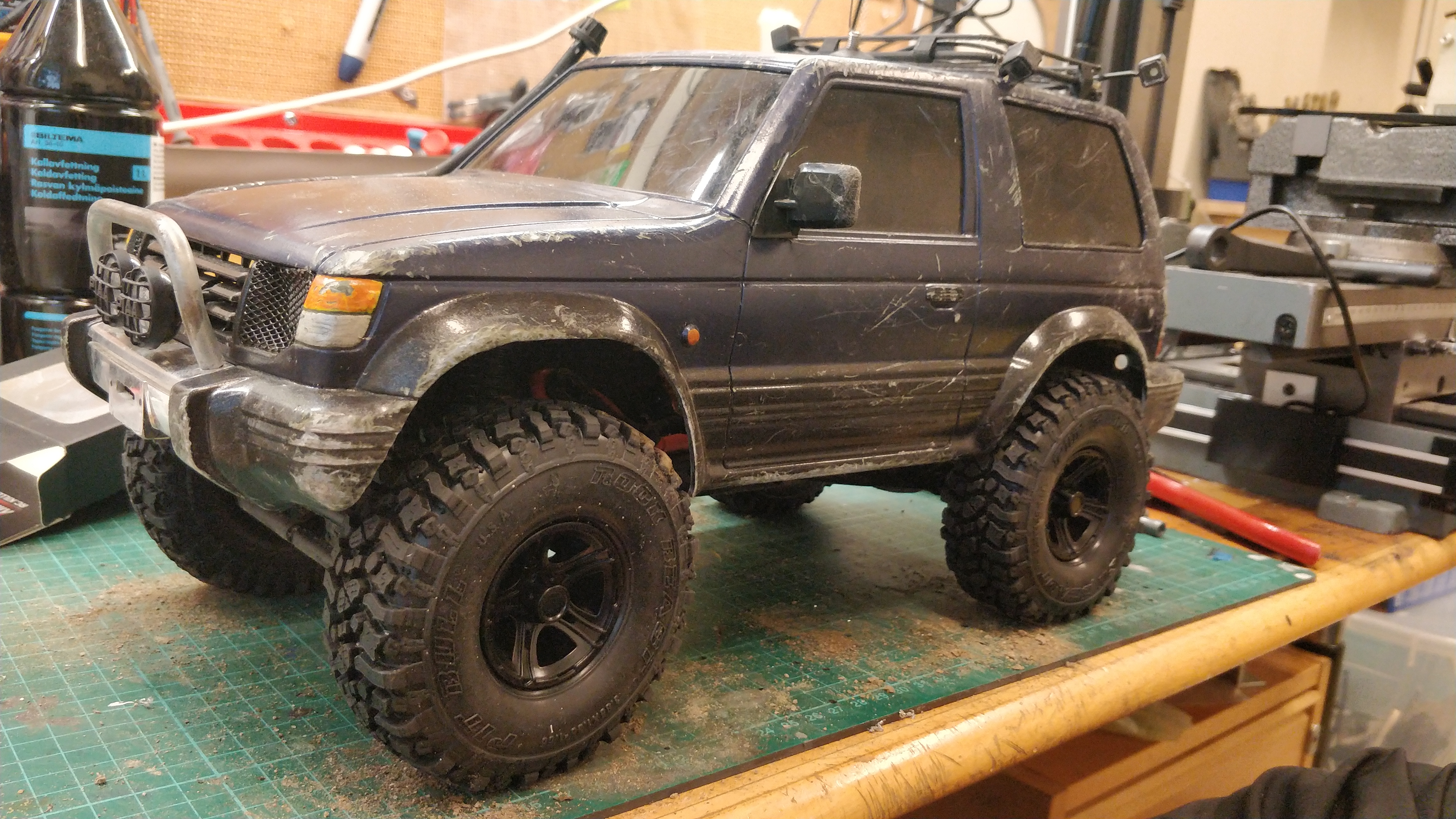

Eli tuli tuossa viimein tilattua uudet renkaat ja vanteet pajeroon alle. Valikoin 1.55" kokoset vanteet ja rock beastit tähän alle, omaan silmään setti näyttää ihan hyvältä. Korista täytyy vähän pyöränkaaren nurkkia sipistellä että mahtuu kunnolla pyörimään.
Seuraavaksi olisi sitten vuorossa linkkitankojen sorvaaminen teräksestä traxxaksen linkinpäillä, raidetangot ja ohjausvarsi kierretanko/hydrauliputki yhdistelmällä, puskurit olisi tarkoitus veistää umpialumiinista.
Kori saattaa saada jossain kohtaa vähän hiontaa ja kunnollista maalia päälleen.
Joku kuva tästä hetkestä:
Wau! Hyvältähän tuo näytti noilla vakio rinkuloillakin, mut nythän tuo näyttää jo lähes täydelliseltä!
Näytät kaarille vähä dremeliä ja huomenna sit jämpsään testaileen uusia gummeja :)

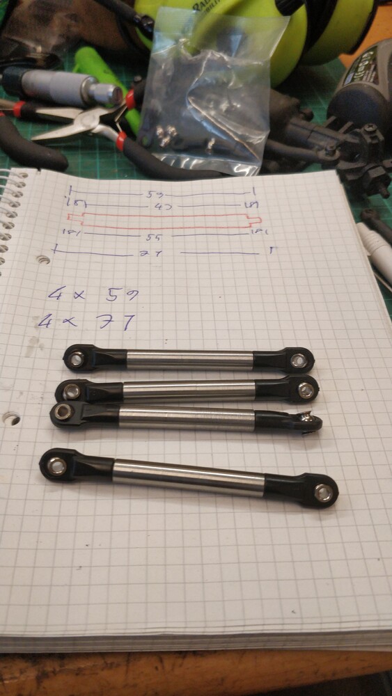

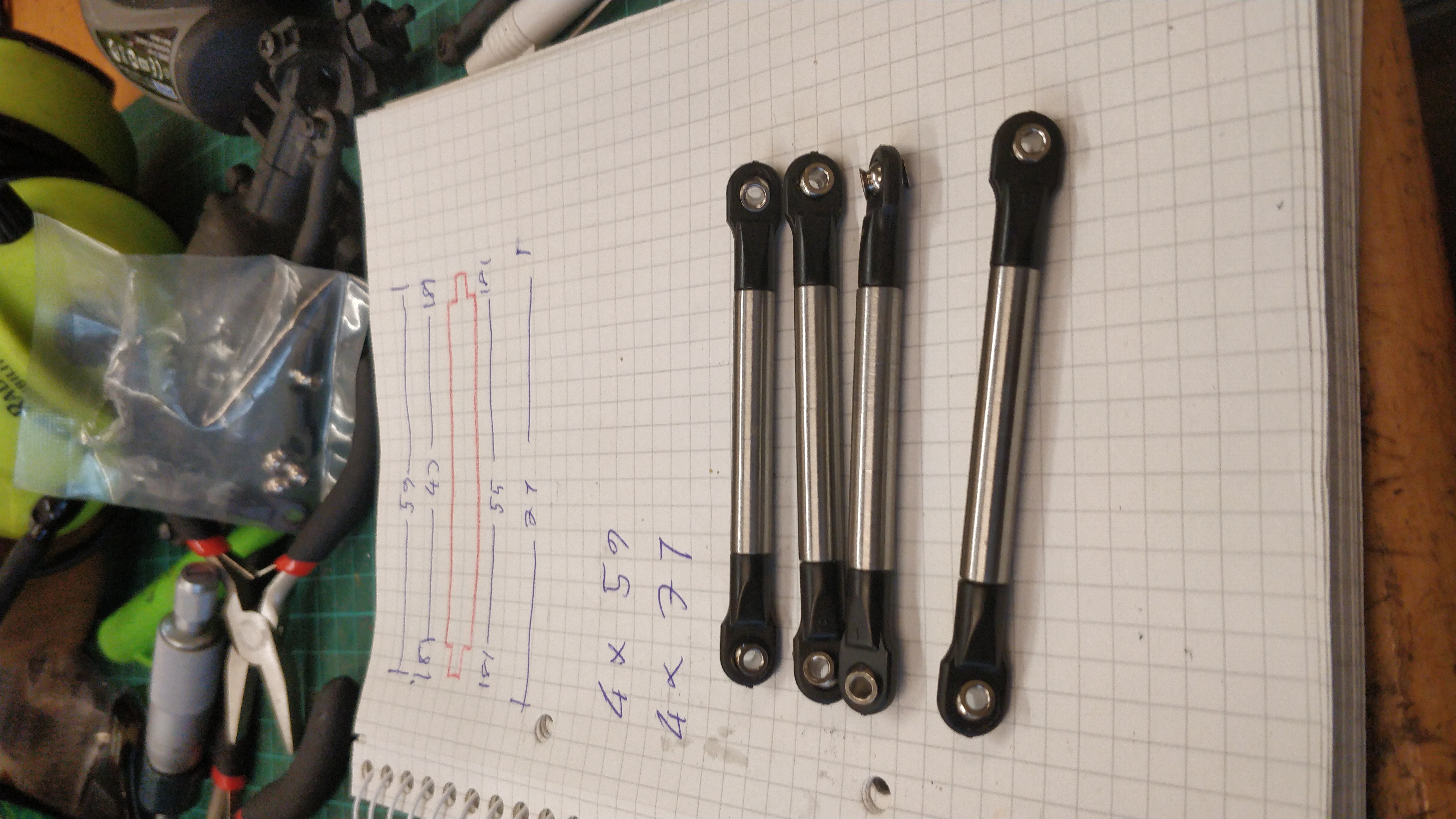

Tätäkin vähän saatettu eteenpäin, tuossa ykspäivä sorvailin 8mm umpitangosta linkkejä, viellä 4 vähän pidempää tarvii tehdä.

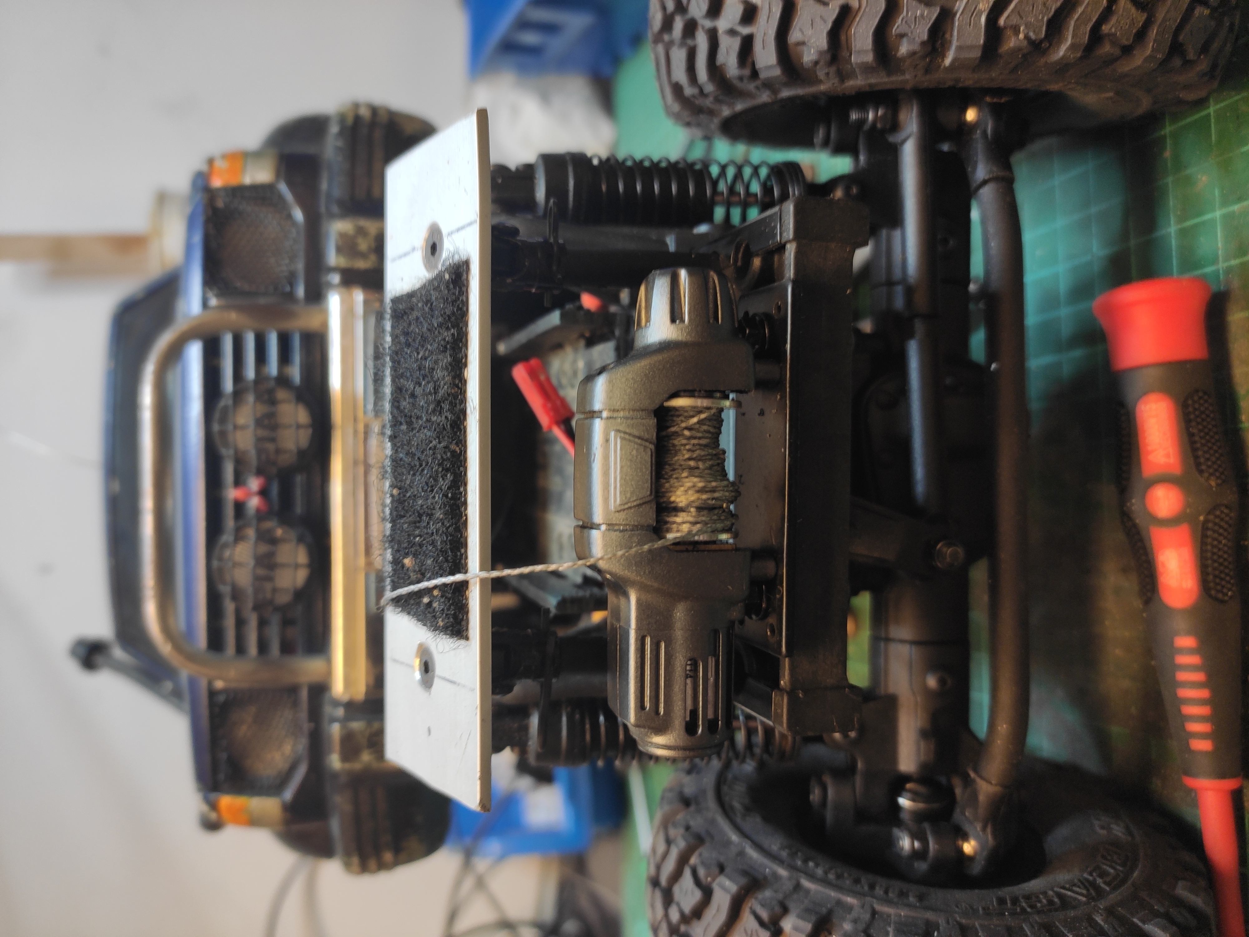

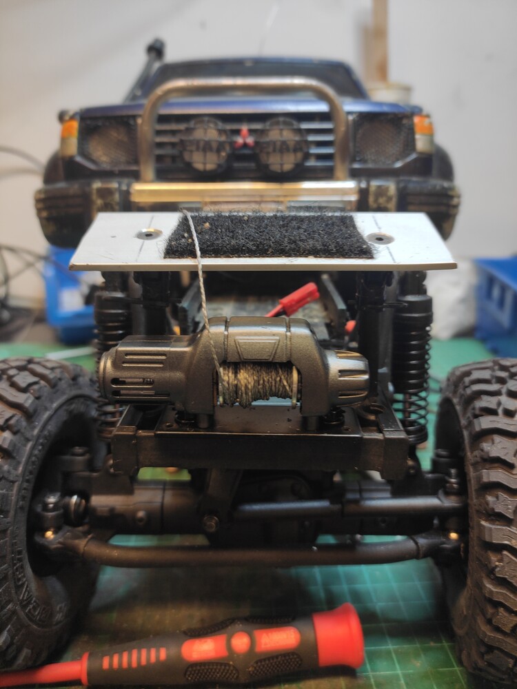

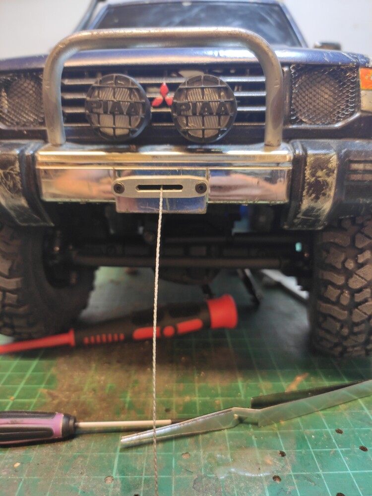

Tänäänhän koettiin oikein aimoharppaus eteenpäin. Sain molemmat akselit purettua ja vaihdettua liukulaakerit ihan oikeisiin laakereihin.
Sain asennettua jo aiemmin esitellyt uudet teräksiset linkit ja akselit auton alle takaisin.

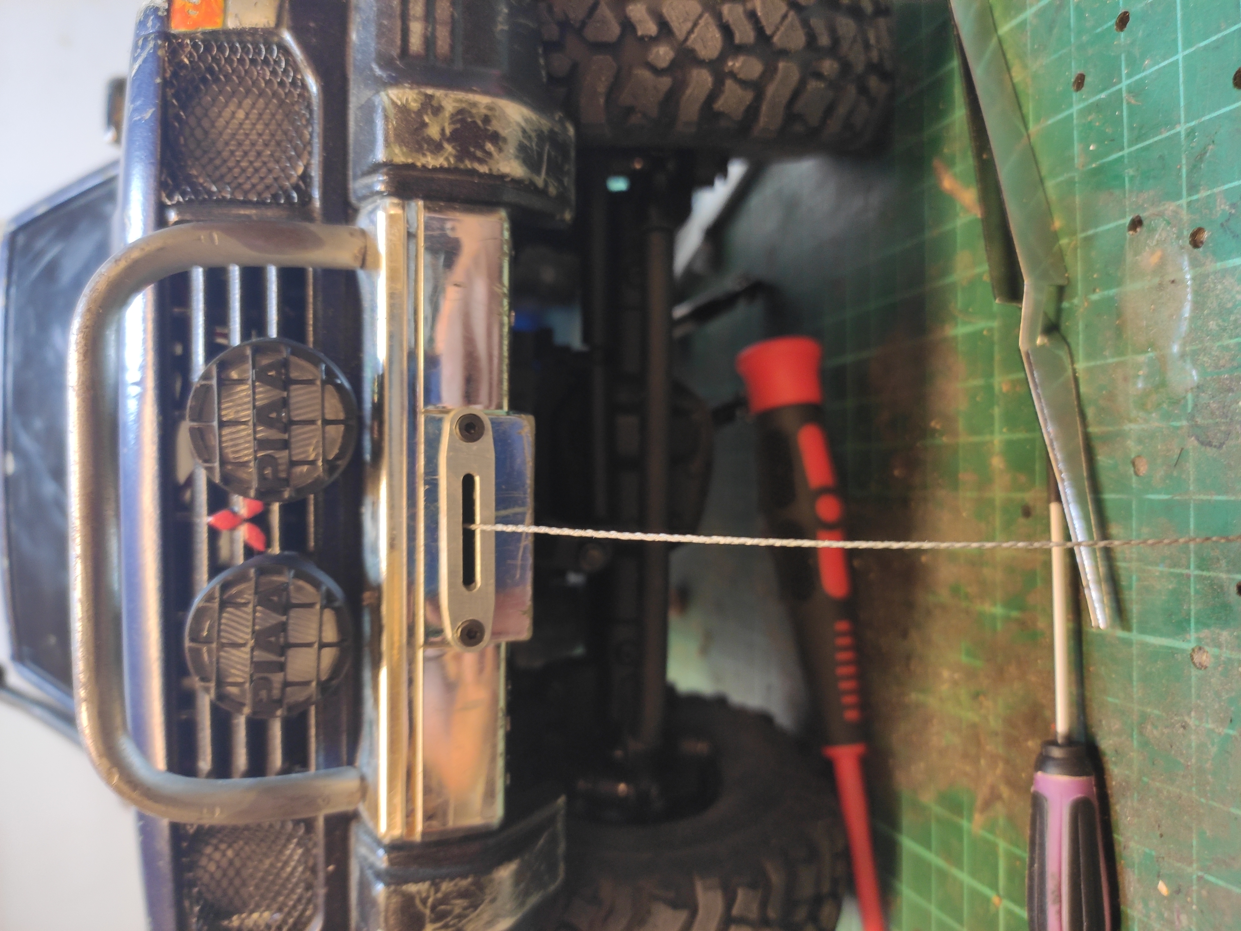

Lopuksi viellä askartelin vinssin paikoilleen, seuraavaksi sähköt uusiksi että saa vinssin käyttöön.
Nyt odotellaan että posti kiikuttaa asiateesiltä uudet kardaanit ni tämän saa taas ajoon.
