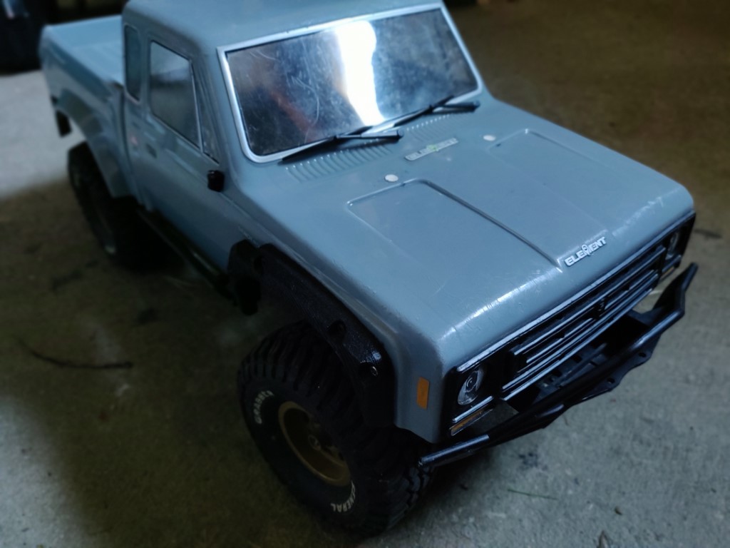

Ekan parin akun jälkeen oli aika selvää, että noi stocki puskurit on aivan kauheet.
IMG_20200530_211318 (Medium).jpg (368.14 KiB) Katsottu 970 kertaa
Etupuskuri vaihtu Axial K5 puskuriin
IMG_20200608_233610 (Medium).jpg (228.63 KiB) Katsottu 970 kertaa

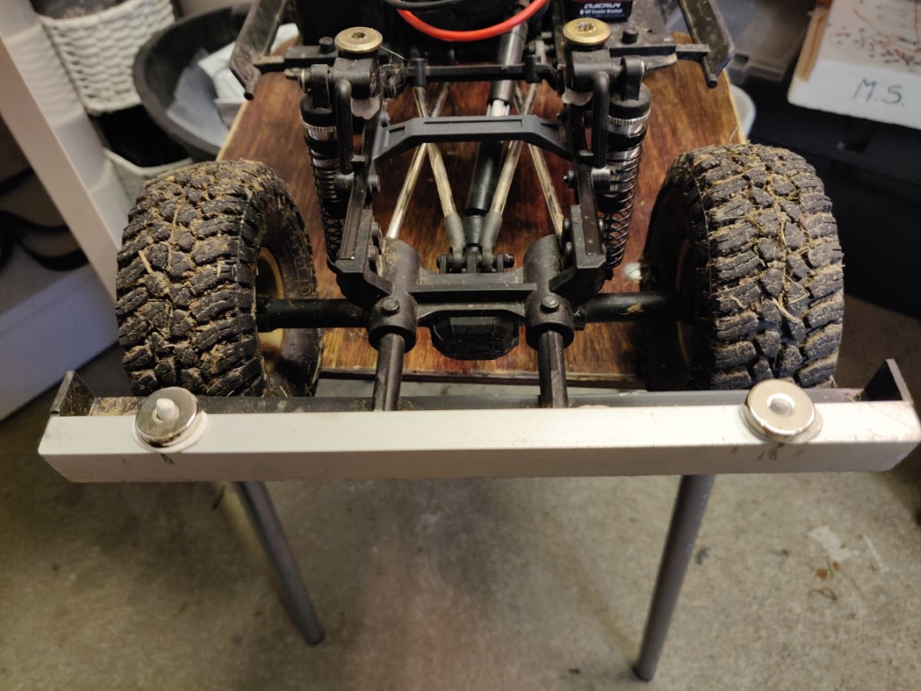

Takapuskurin sipelsin dremelillä osiin ja liimasin (SuperFixillä) siihen alumiinisen "C-profiilin". Koppaa piti pikkasen leikata, jotta uusi huomattavasti korpeammalle jäävä puskuri mahtuu paikoilleen. Pelkkien puskureiden vaihto tuo huomattavan parannuksen ajomukavuuteen.

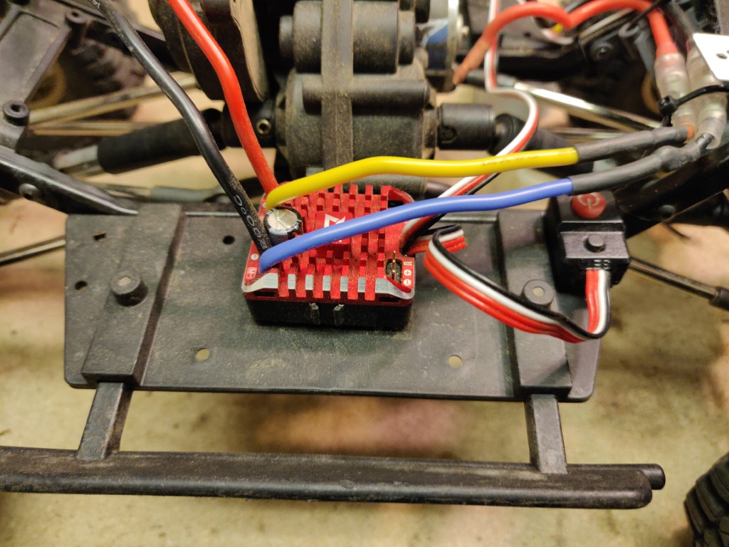

Auton stokki ESC on ihan OK, mutta sen pakki on ihan älytön. ESCin vois varmaan ohjelmoida uudestaan ja saada toimimaan hyvin, mutta tässä kohtaa ajattelin mennä helpoimmalla ja ostin HW QuicRun WP 1080:n.

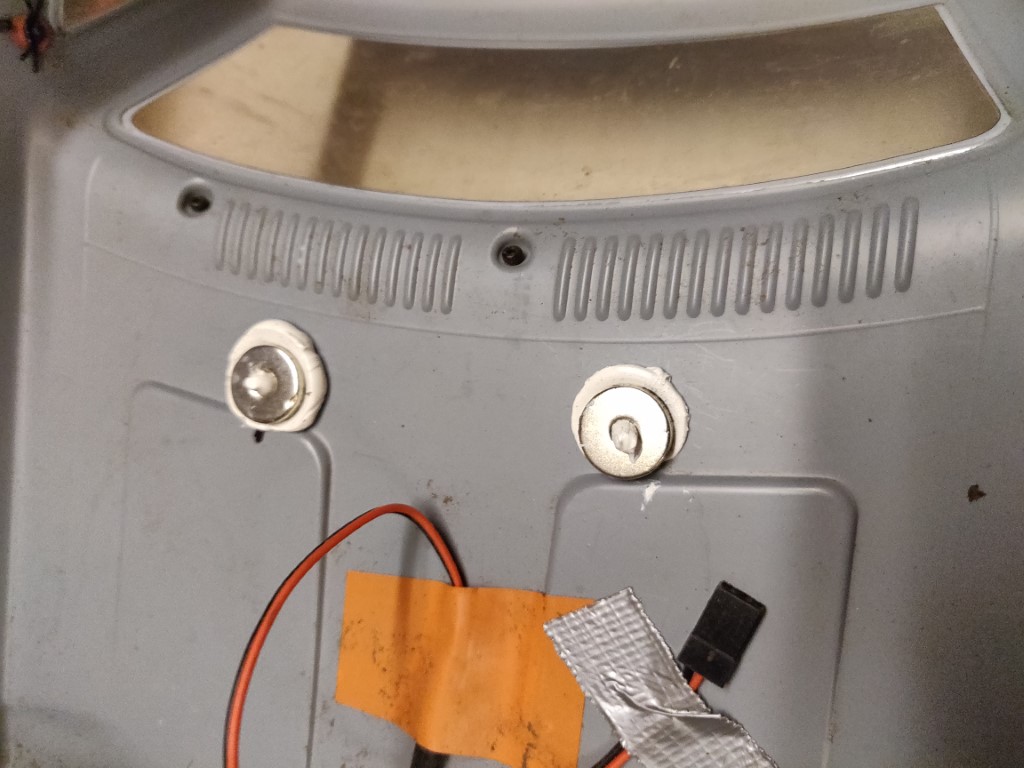

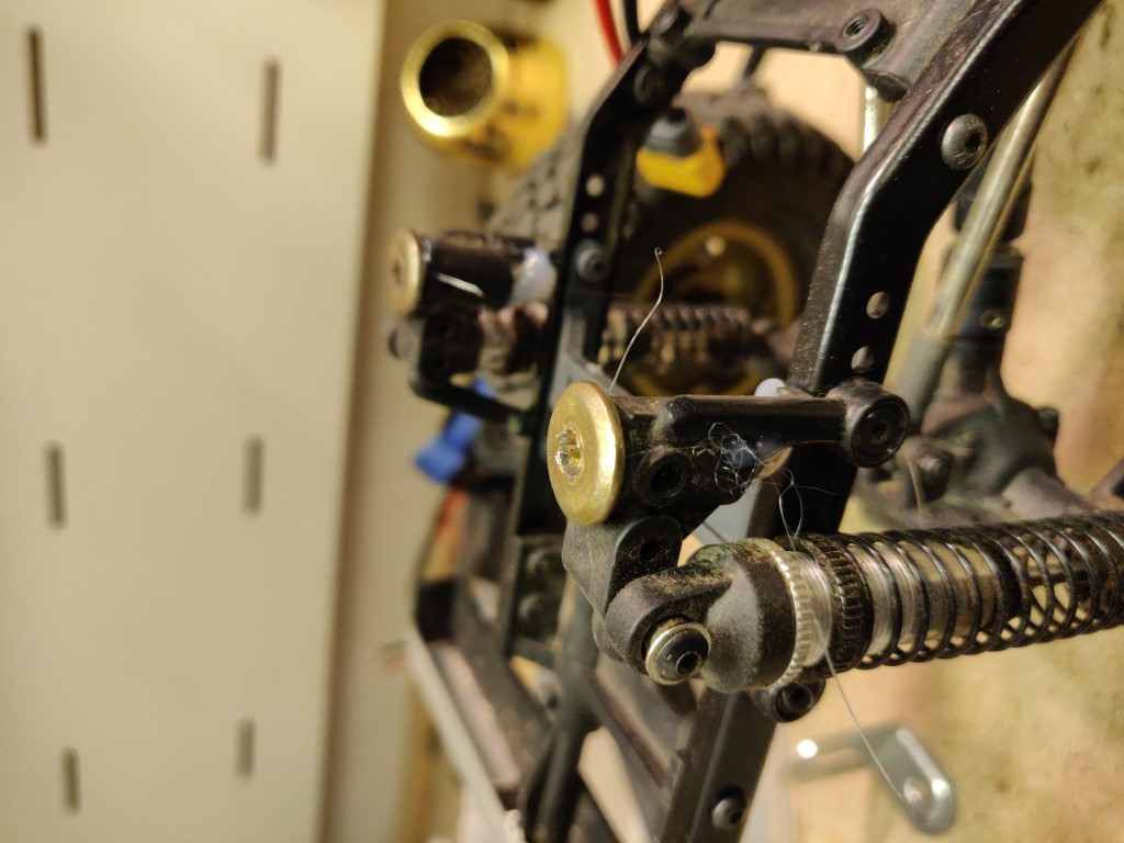

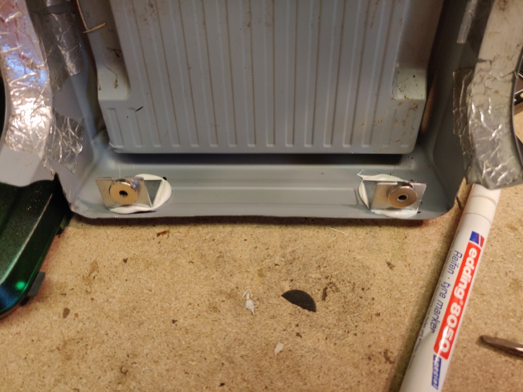

Sitten mulle tärkein modi. Kopan irrottaminen ja takasin laittaminen on tuskaa stock kumi tolppien ja pinnien kanssa. Siispä ne kumitolpat lähti kuikkaan ja laitoin tilalle messinkiset pultit, jostain vanhasta puusängystä. Aika hyvä sattuma, että pulttien halkaisia oli just sopiva ja päässä sopiva lätkä. Koppaan liimasin (jälleen SuperFixillä) vahvat magneetit. Koska toi orggis koppa on kahdesta osasta, lavan takaosa lepatti tuulessa... Siispä leikkasin jonkun metallisen kilkkeen kahdeks kulmaks ja liimasin ne kopan perään ja vastaavasti magneetit takapuskuriin. Nyt kopan saa irti ihan vaan nostamalla napakasti ja paikalleen käytännössä tiputtamalla...

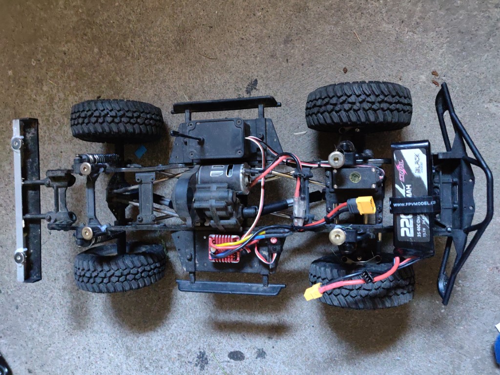

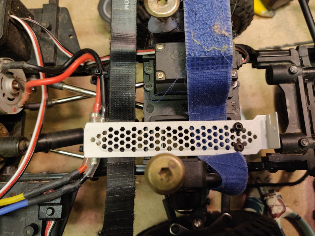

Akun paikkaa ajattelin kokeilla siirtää pikkasen enemmän etuakselille. Laatikosta löyty PC kotelon PCI paikan suojalevy ja se kävi vinssi servon reikiin aivan suoraan. Siispä 2200mah 3S akku siirty servon viereen.

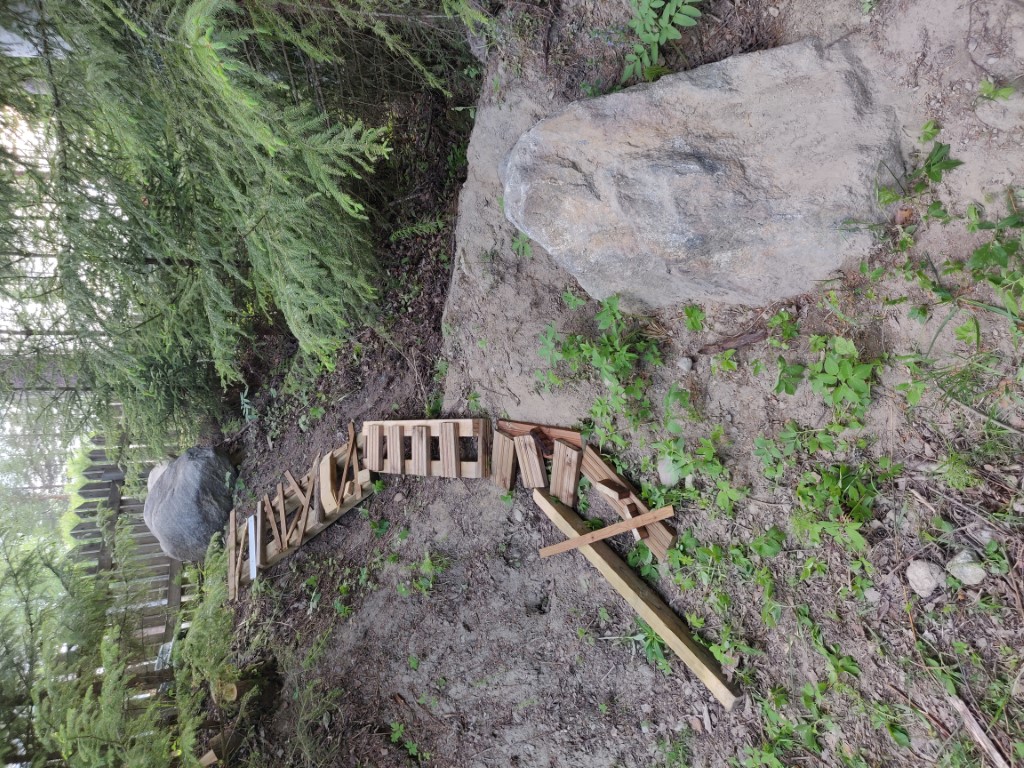

Hieman mönkimistä takapihalla

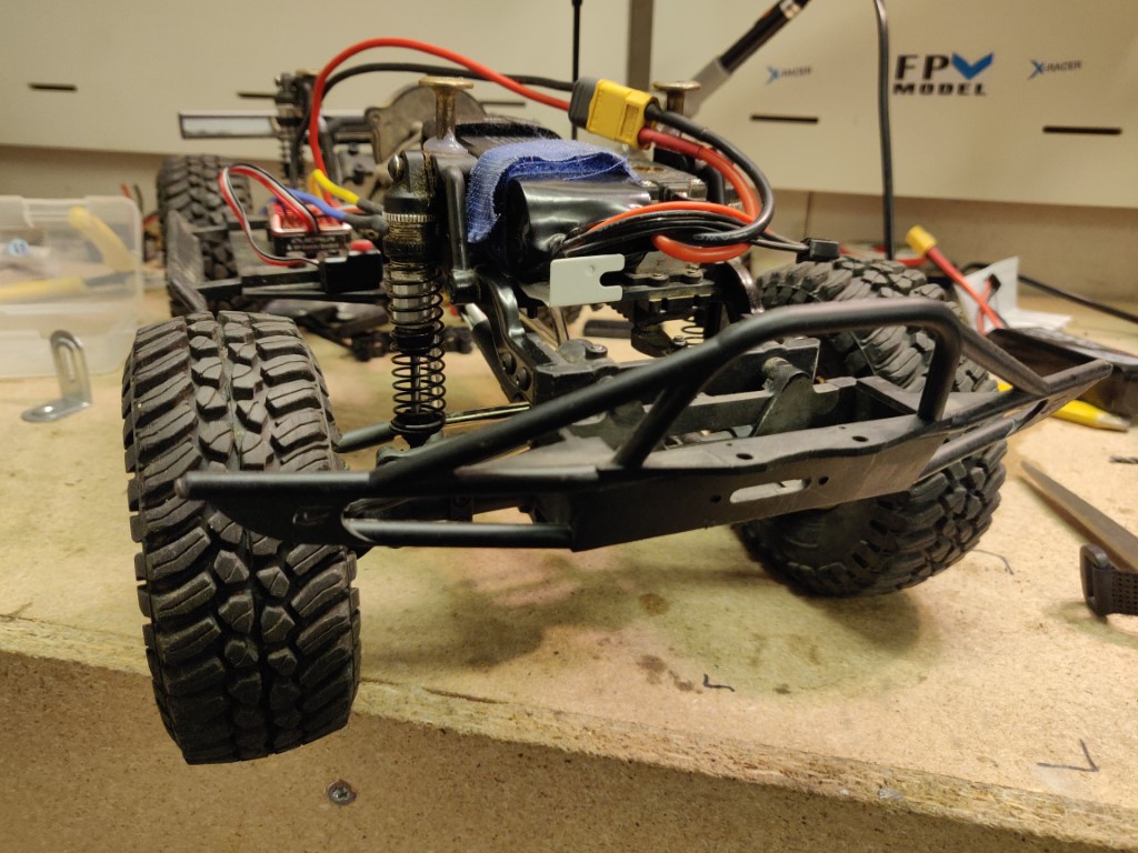

No nii, modaus jatkuu.

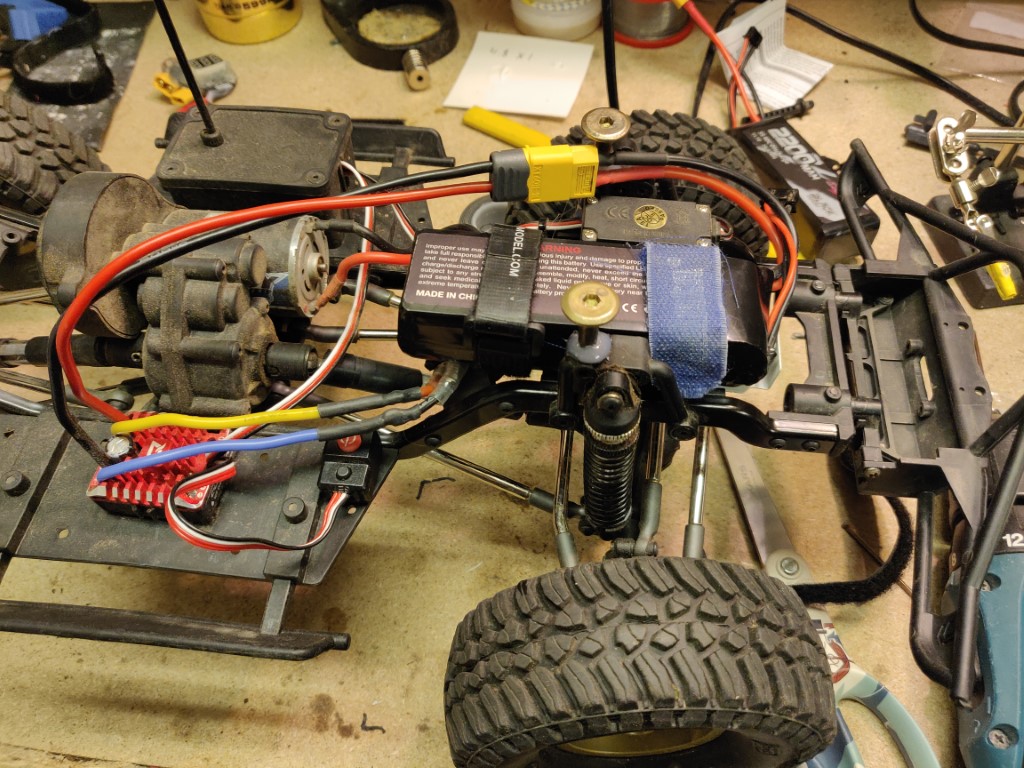

Toi vinssi servon paikka ei ollu kovin hyvä akulle. Se oli aika hankala kiristellä paikalleen ja muutenki paino jäi vähän korkeelle. Siispä akku siirty pikkasen eteenpäin ja alemmas. Sama PCI suoja, tällä kertaa puskurin kiinnityksen kanssa samoihin ruuveihin.

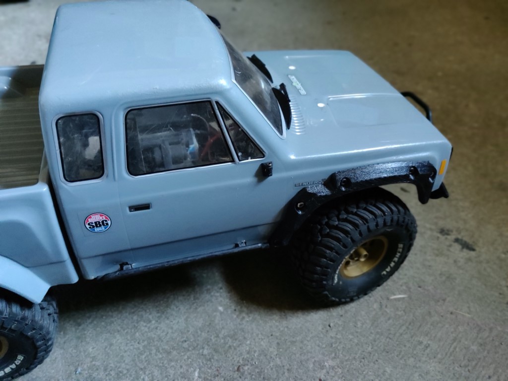

Sitten "lokarit". Kaveri tulosti mulle nämä. Aivan loistavat. Eikä rengas enää hankaa ku pääntyy ääriasentoon.

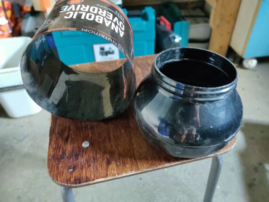

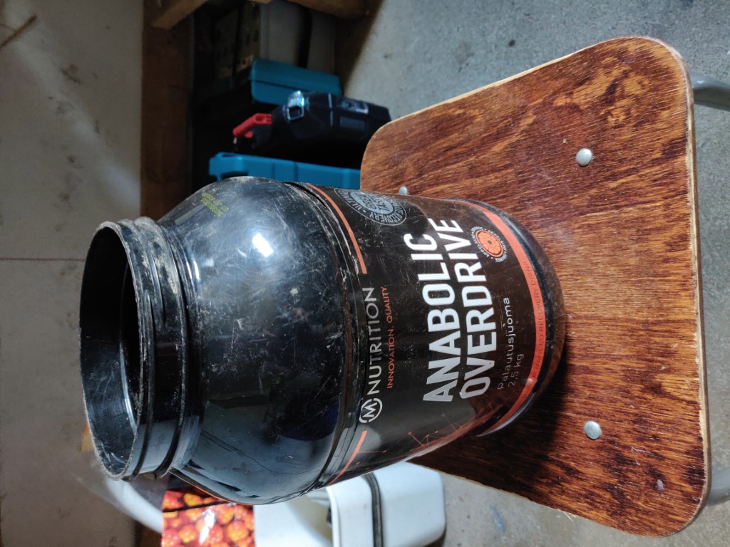

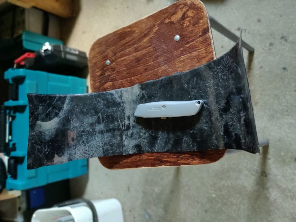

Seuraavaks alkaa rengaskaarien rakentelu... Sopiva muoviki löyty :D
