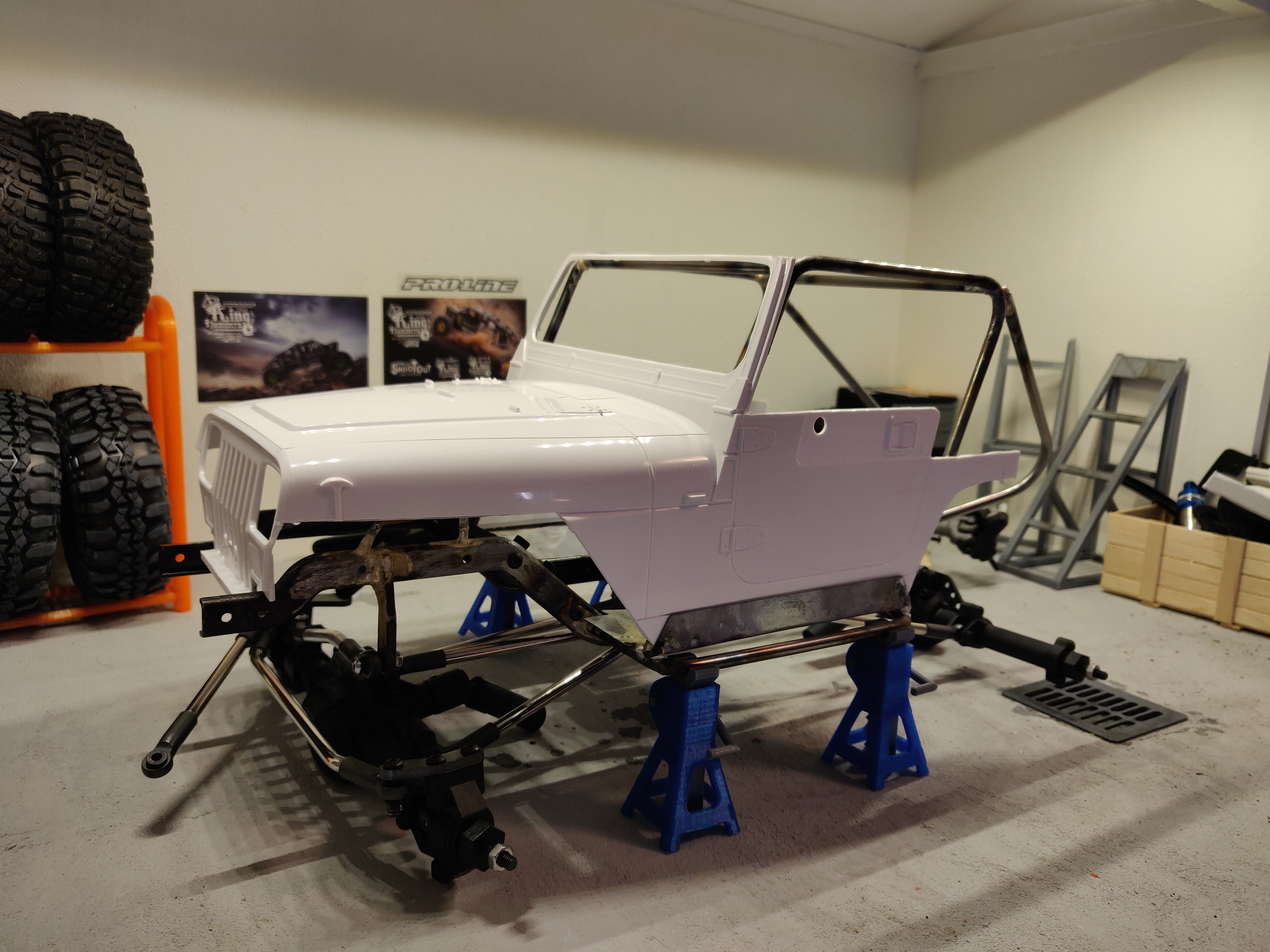

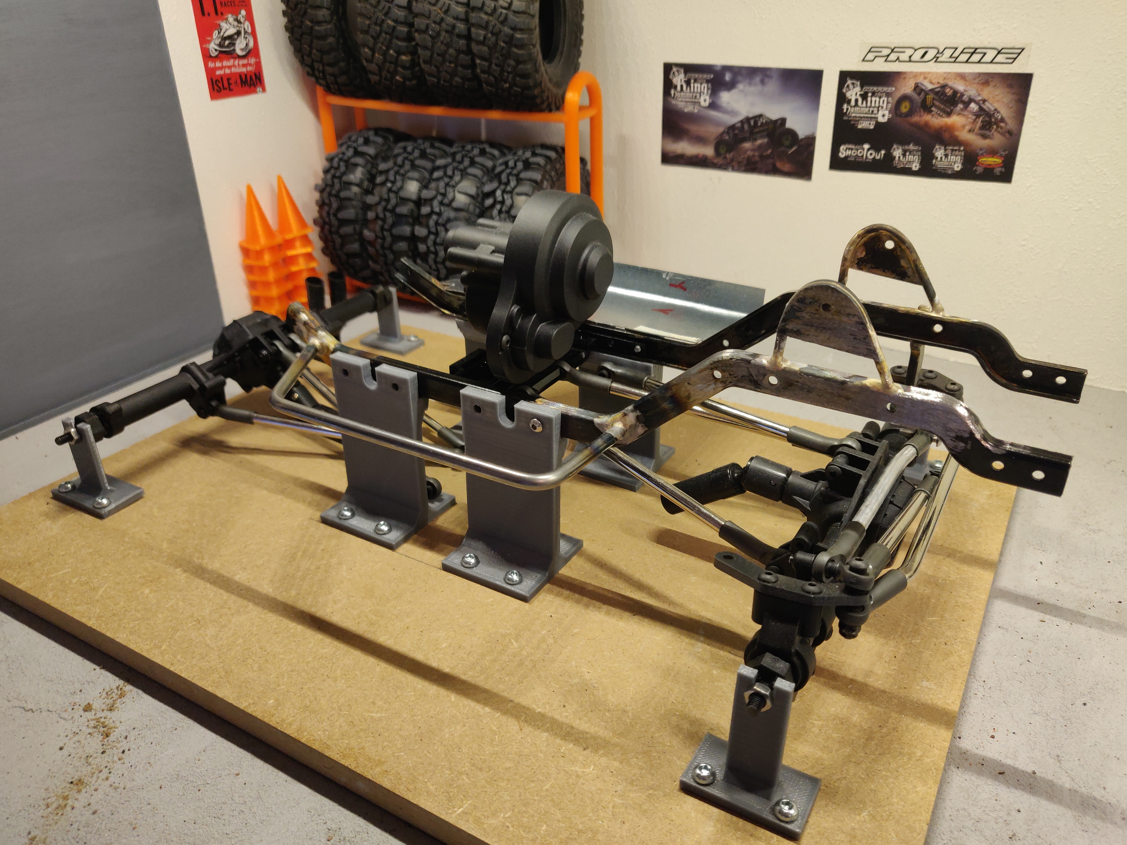

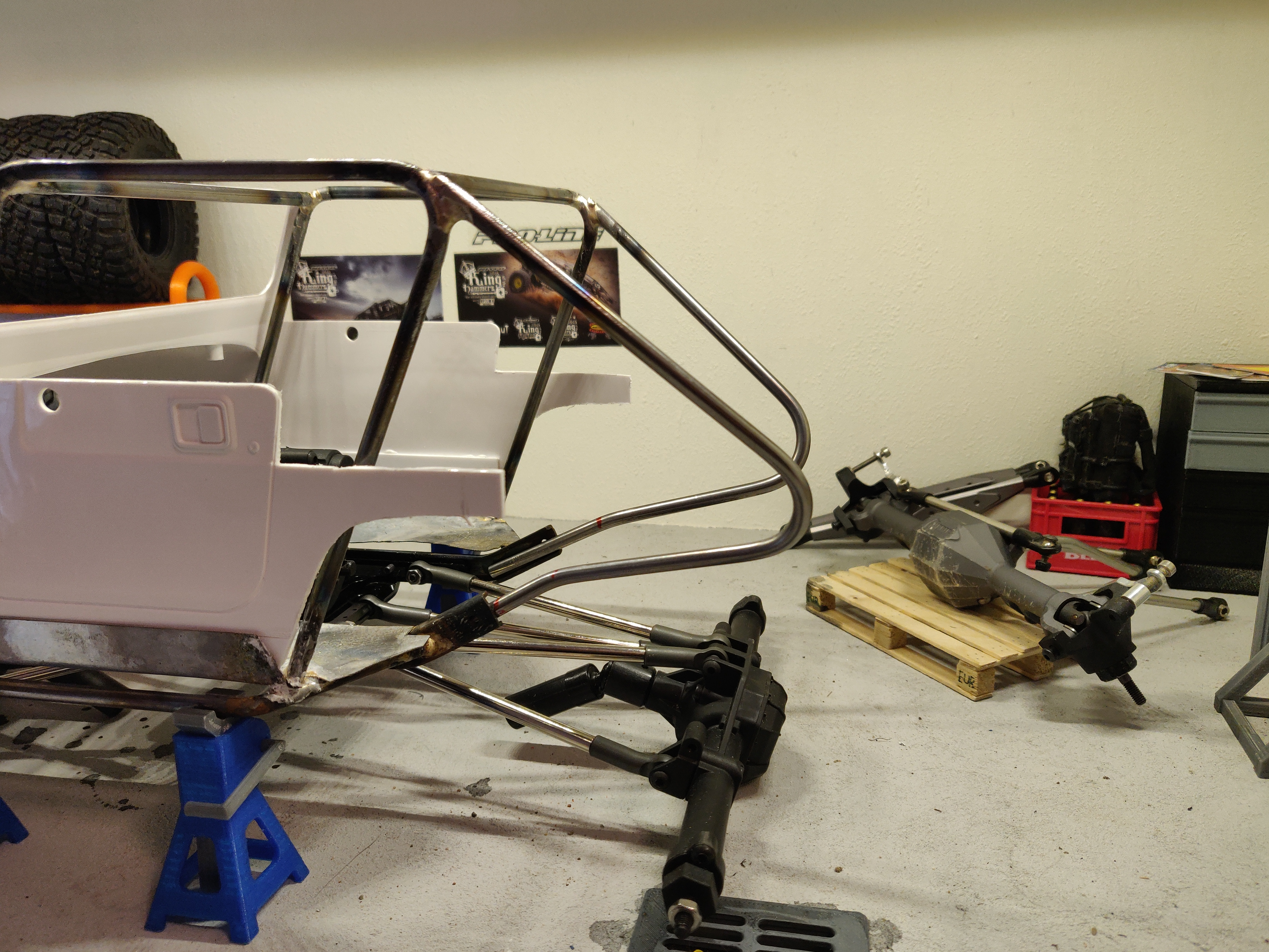

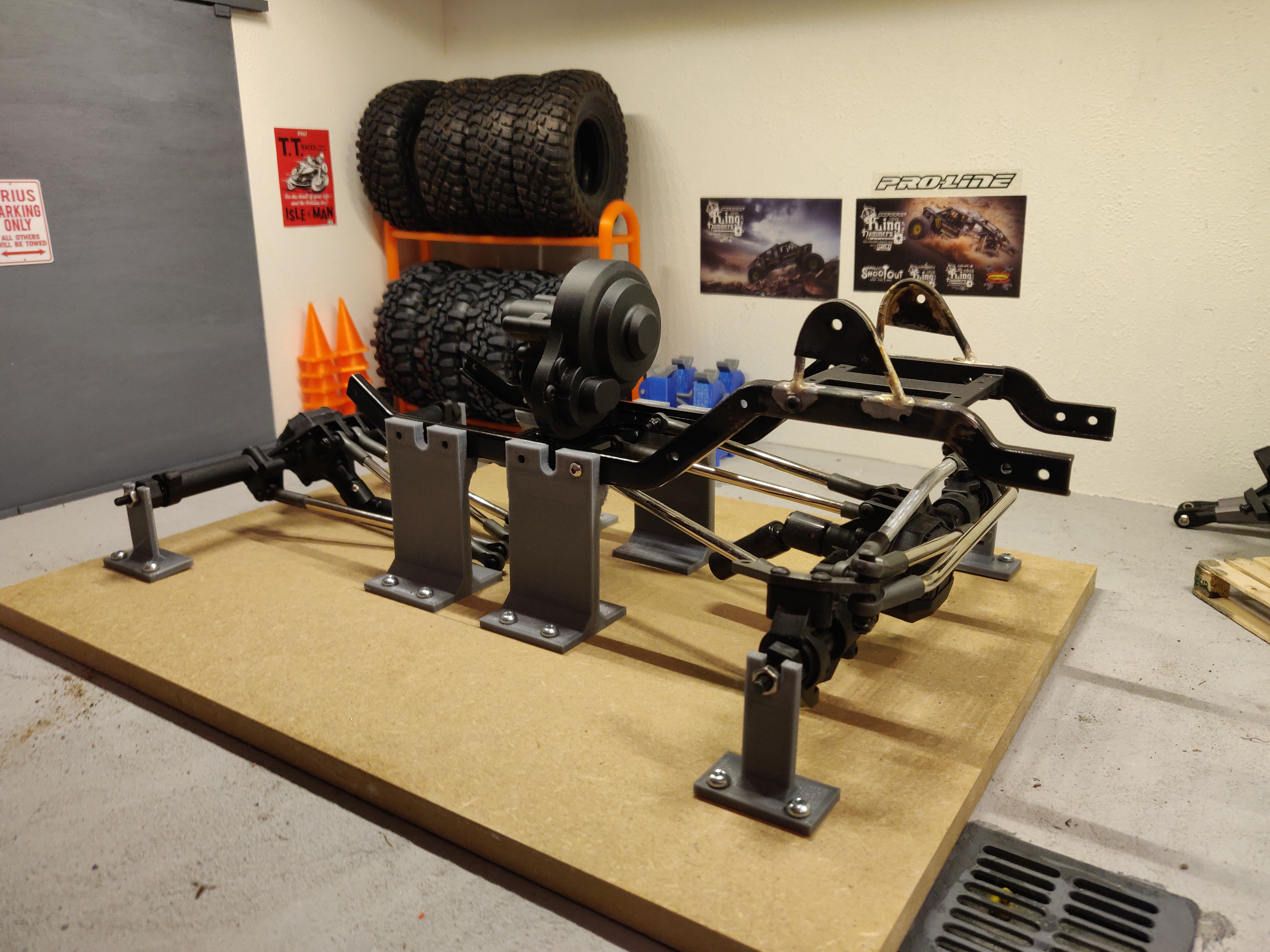

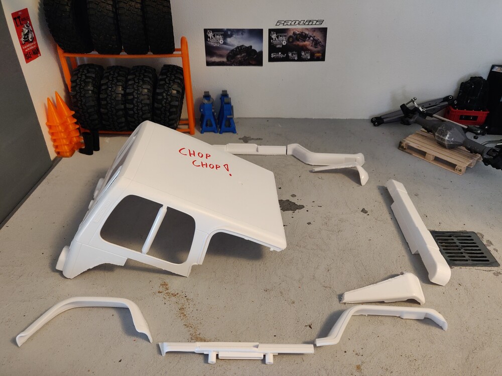

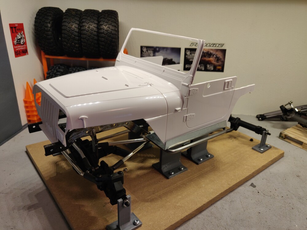

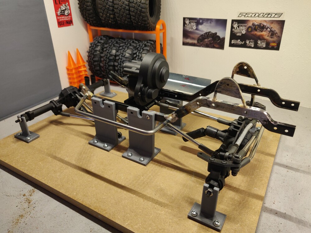

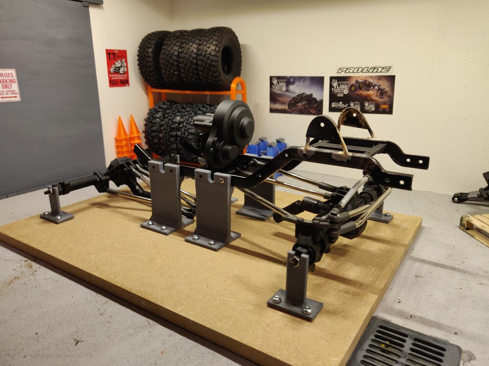

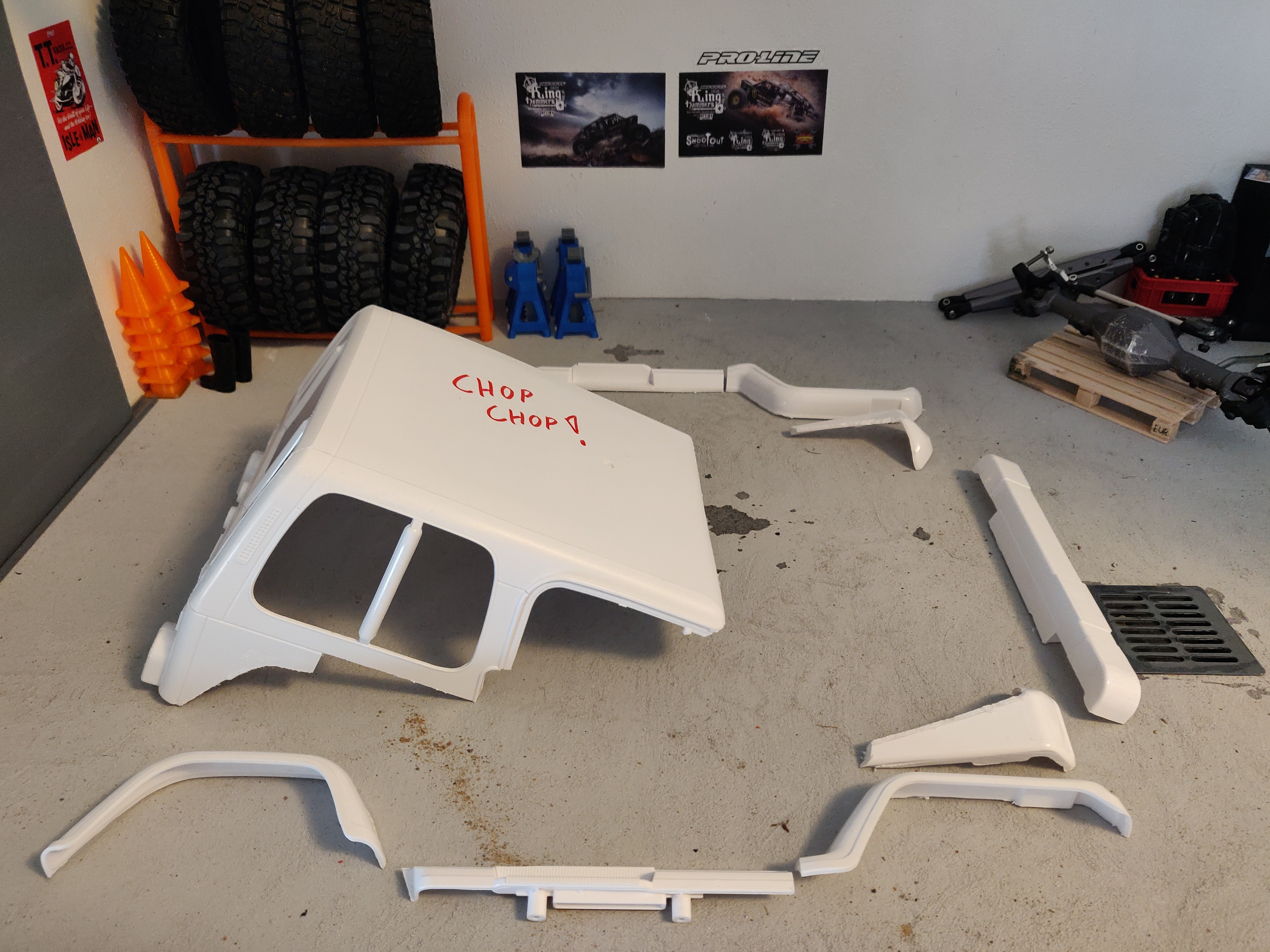

Kun Power Wagonin laitoin jäihin ja toinenkin projekti odottelee korin tulostamista, niin päätin laittaa PW:n alle suunnitellun Enduro builder's kitin käyttöön ja tilasin siihen koriksi Tamiyan YJ Wrangler kopan. Tuollaisen rakentaminen oli pyörinyt jo tovin mielessä. Koska C1 auto löytyy jo ja Endurokin on sahattu poikki, niin tästäpä on näppärää tehdä truggy:
Koriin täytyy lisätä aavistus matskua helmoihin, kun astinlautojen poistaminen madalsi helmoja turhan paljon. Sen jälkeen pääsee turaamaan sliderit ja sitten häkin kimppuun.
Näin alkuun ainakin mennään Elementin omalla laatikolla, joka on aivan massiivisen korkea, joten sen peittäminen tulee olemaan haaste, mutta tavoite ja tarkoitus on istuttaa Ace tämänkin kärryn kyytiin. Sisustasta tulee mahdollisimman kevyt, eli vähemmän printtejä, enemmän styreeniä.
Myöhemmin jos joku tekee Elementin akseleihin od/ud rattaat, niin voisi muuttaa etumoottoriseksi planeettavaihteella, sitten saisi tehtyä todennäköisesti paremman sisustankin.
ig: crawl1ngfinn

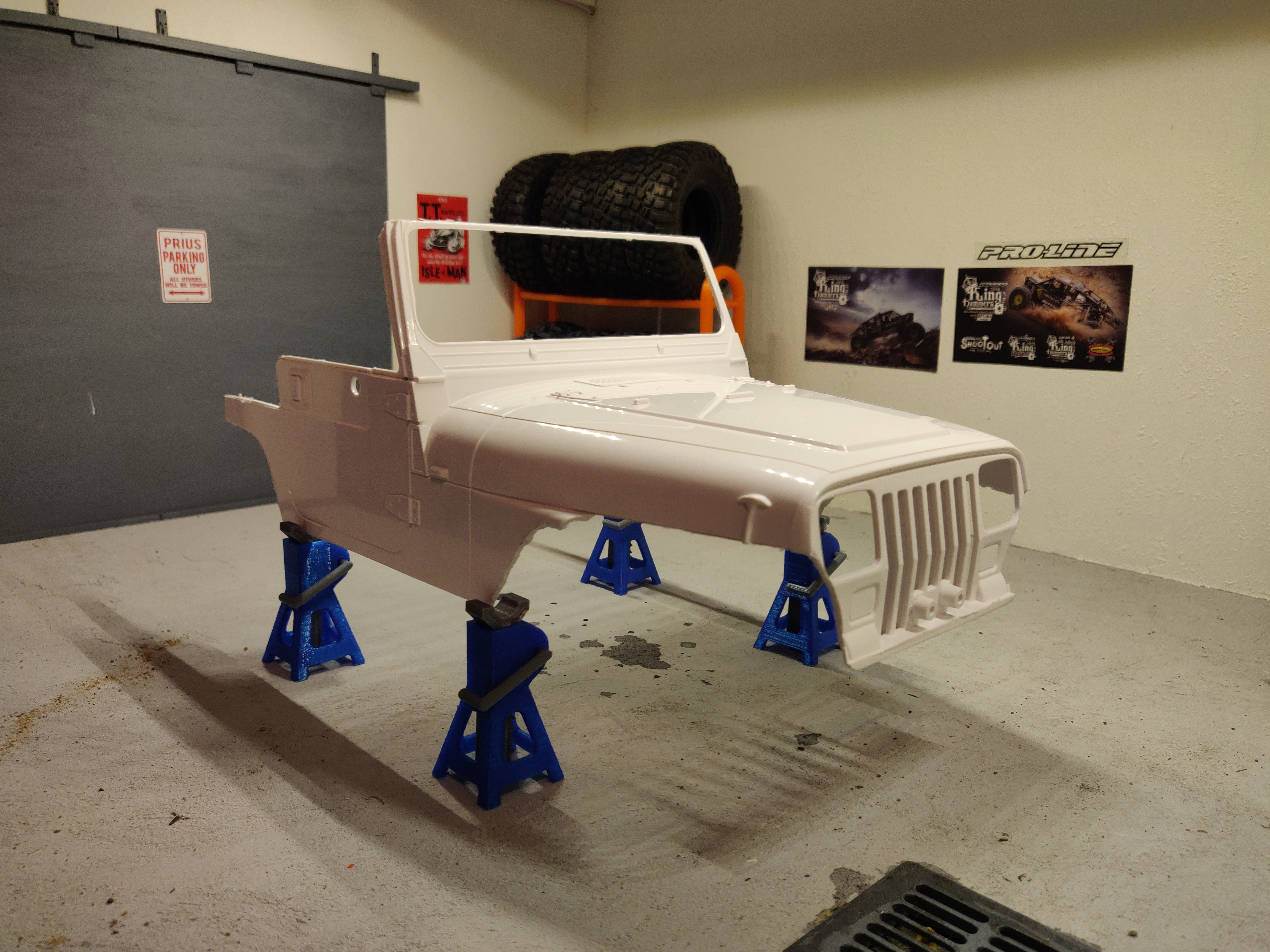

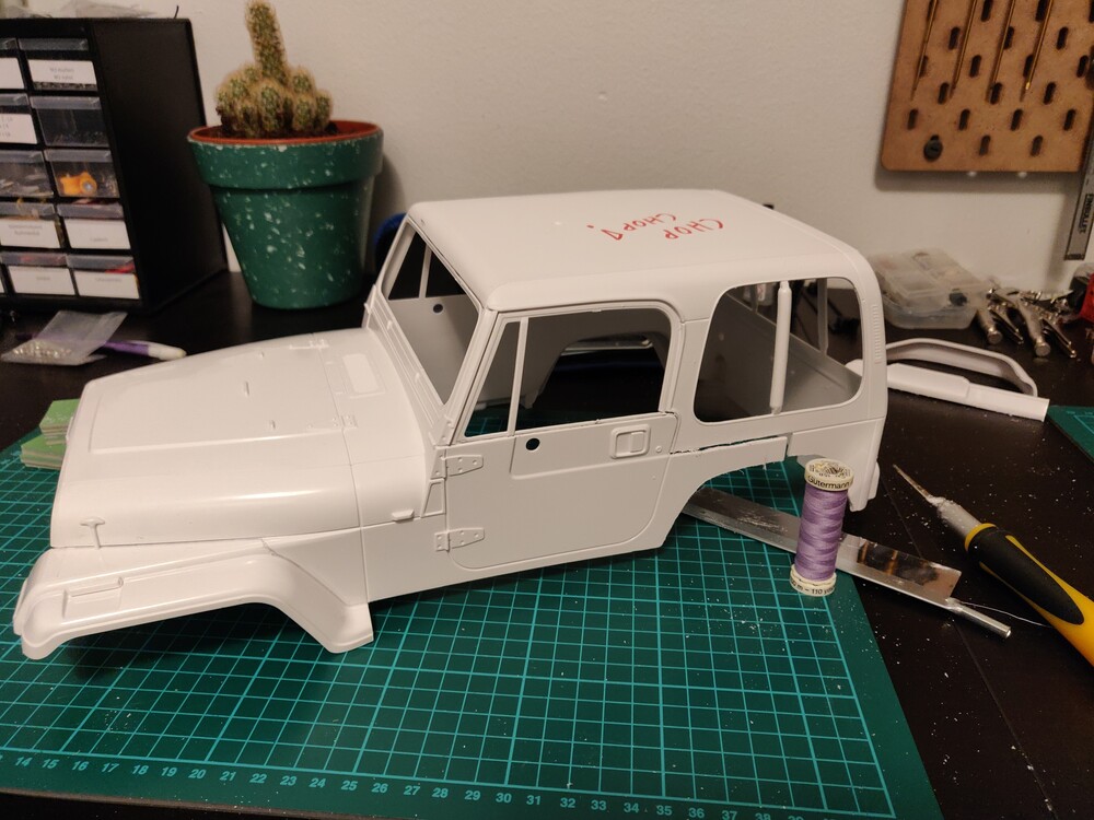

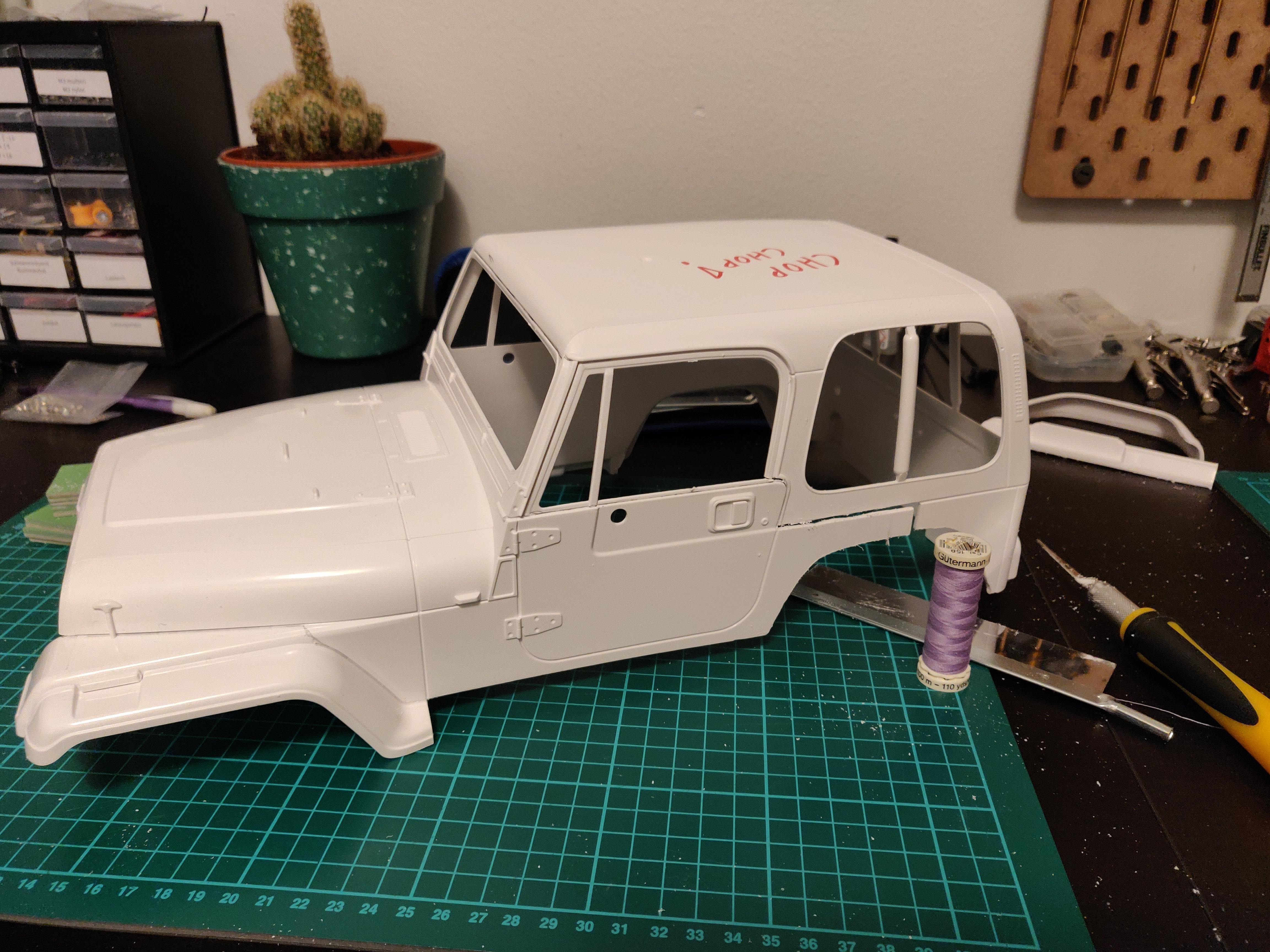

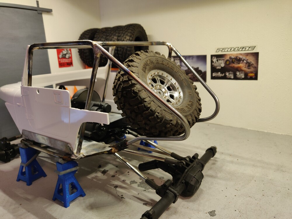

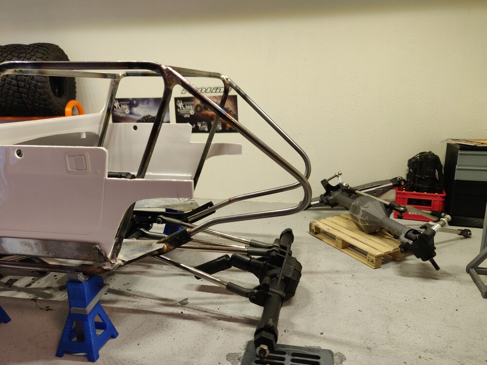

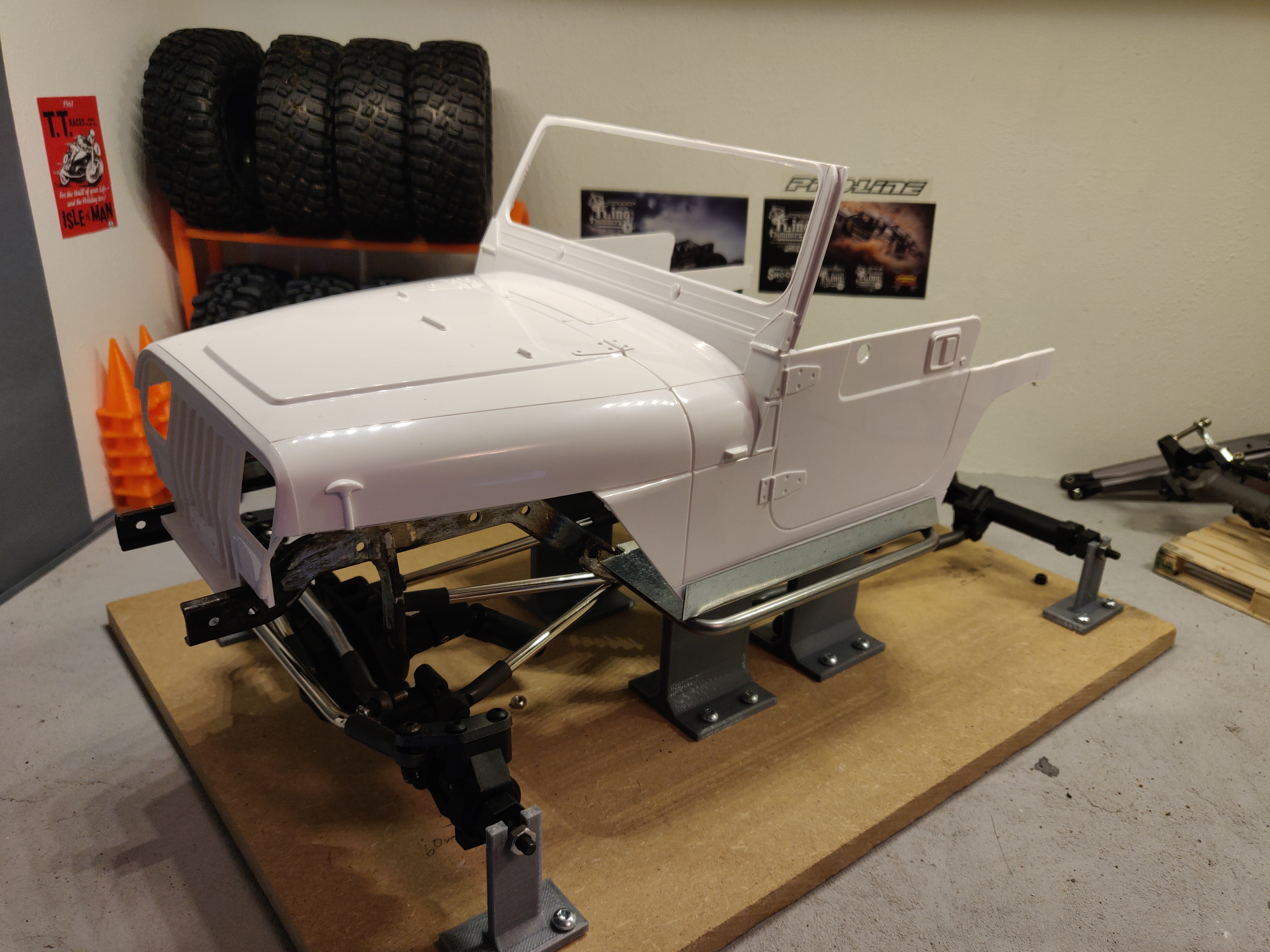

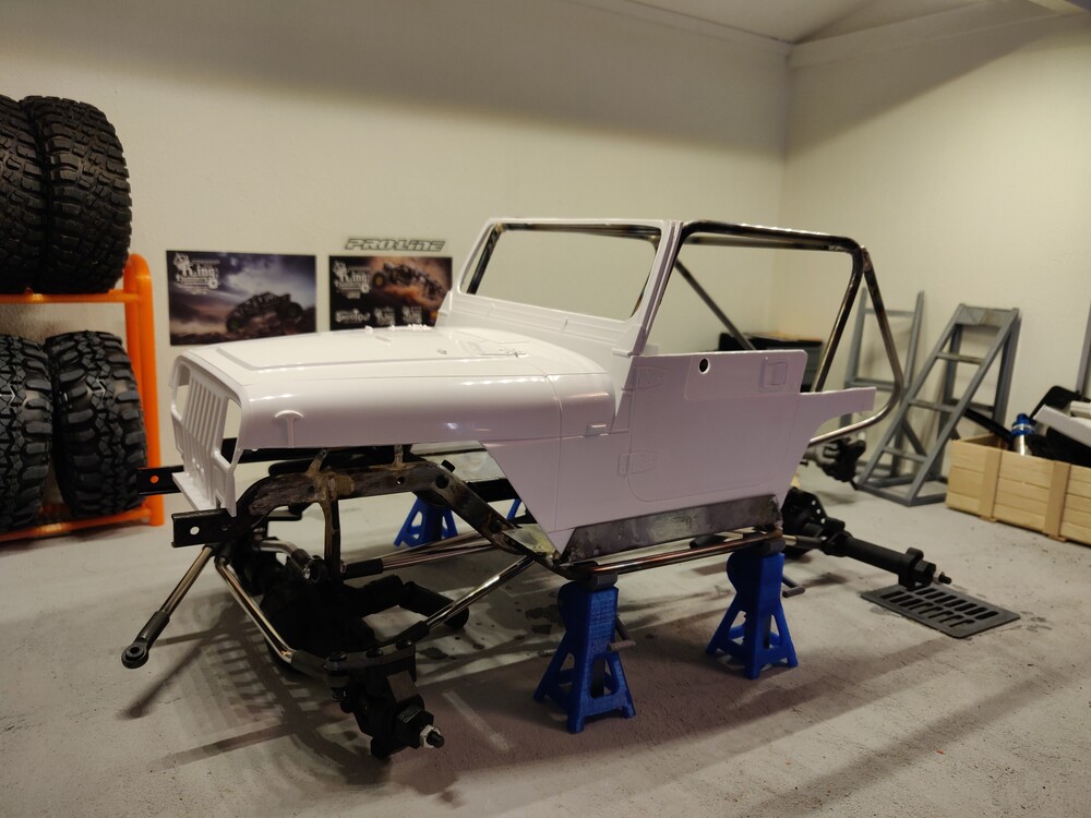

Pikku päivitystä tähänkin. Kori on aikalailla silputtu, kuin myös runko. Molempiin on myös alettu liimailla tavaraa takaisin. Korista tiputin helmoja 11mm alaspäin, nyt on helmat taas siellä missä pitää. Runkoon liimasin hopealiimalla vähän sliderin alkua, vielä pellit päälle ja sitten olisi sliderit valmiit. Tuota "helmapeltiä" leikkaan matalammaksi.
ig: crawl1ngfinn

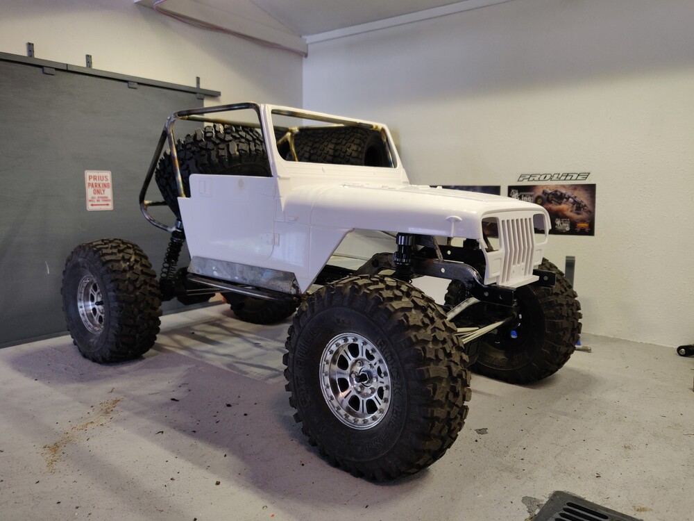

Homma etenee. Katsotaan saisiko tämän valmiiksi Inkoon kisoihin:

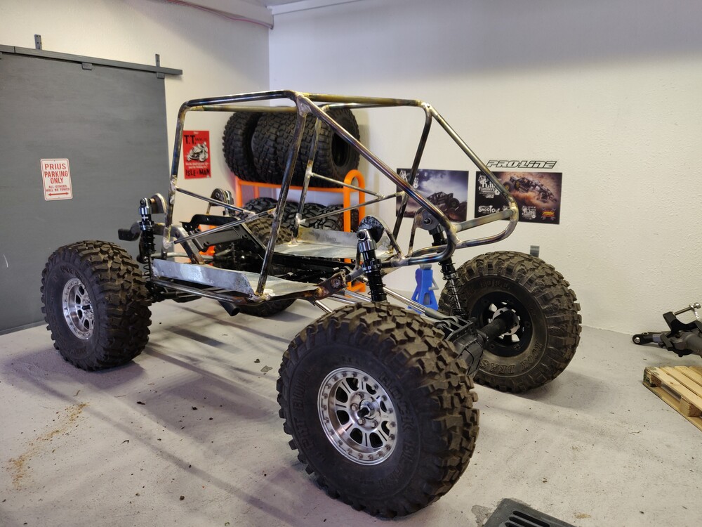

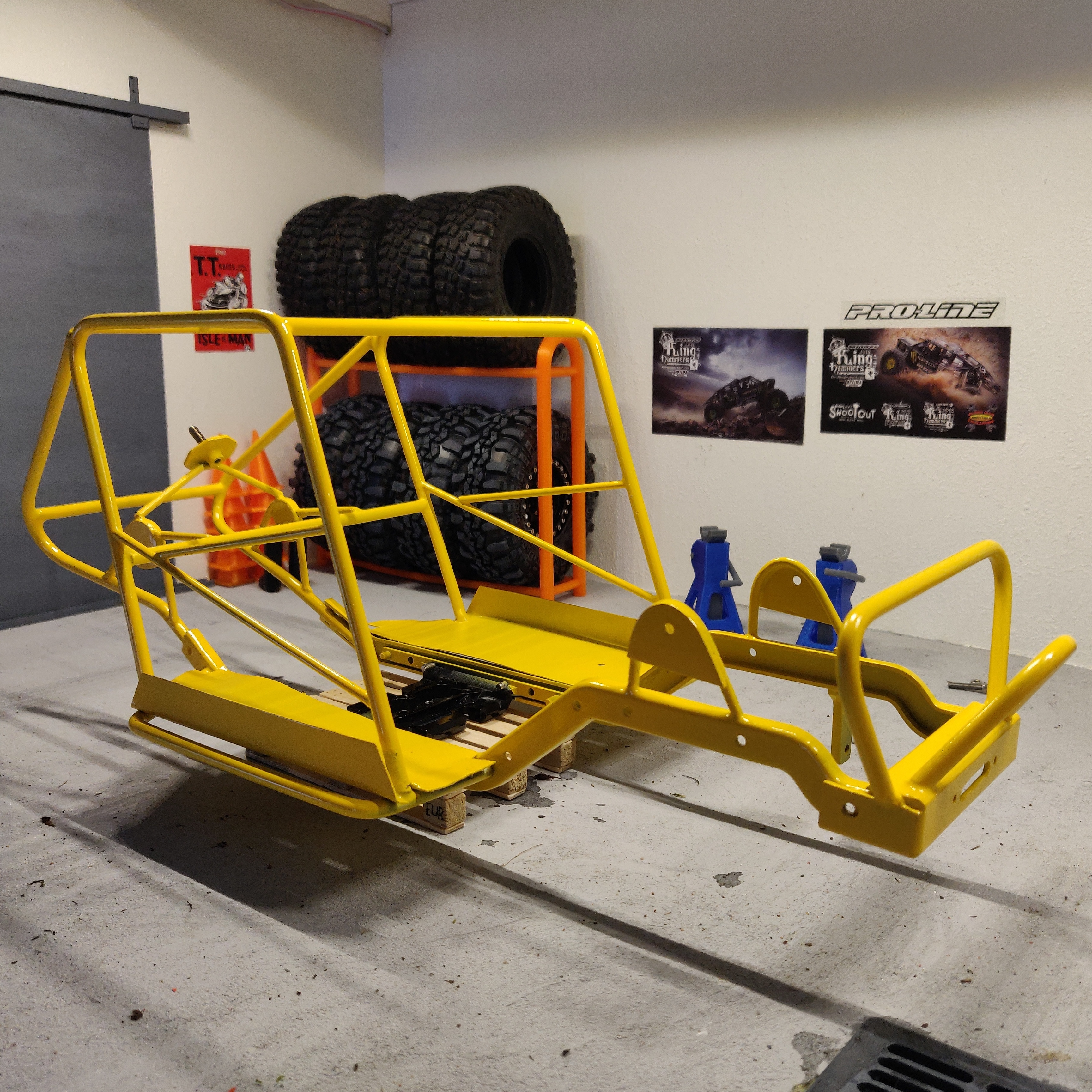

Lupaavalta näyttää! Minkä vahvuista putkea käytät? Itse mietin jos tekisi tuohon Power wagoniin jossain vaiheessa kevyet kaaret.
Viestit: 315
Paikkakunta: Keminmaa
Re: C2 YJ-truggy - Element Enduro
5mm umpitankoa pääasiassa. Muutamaan paikkaan 3mm tankoa. Ei varsinaisesti kevyt vaihtoehto, mutta kun ei kovin montaa metriä laita niin paino pysyy ihan siedettävänä. Helpompaa hankkia ja taivuttaa kuin putki.

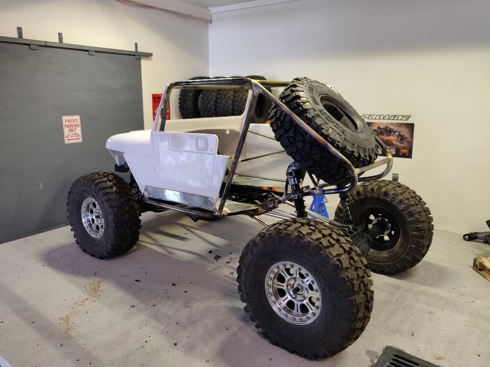

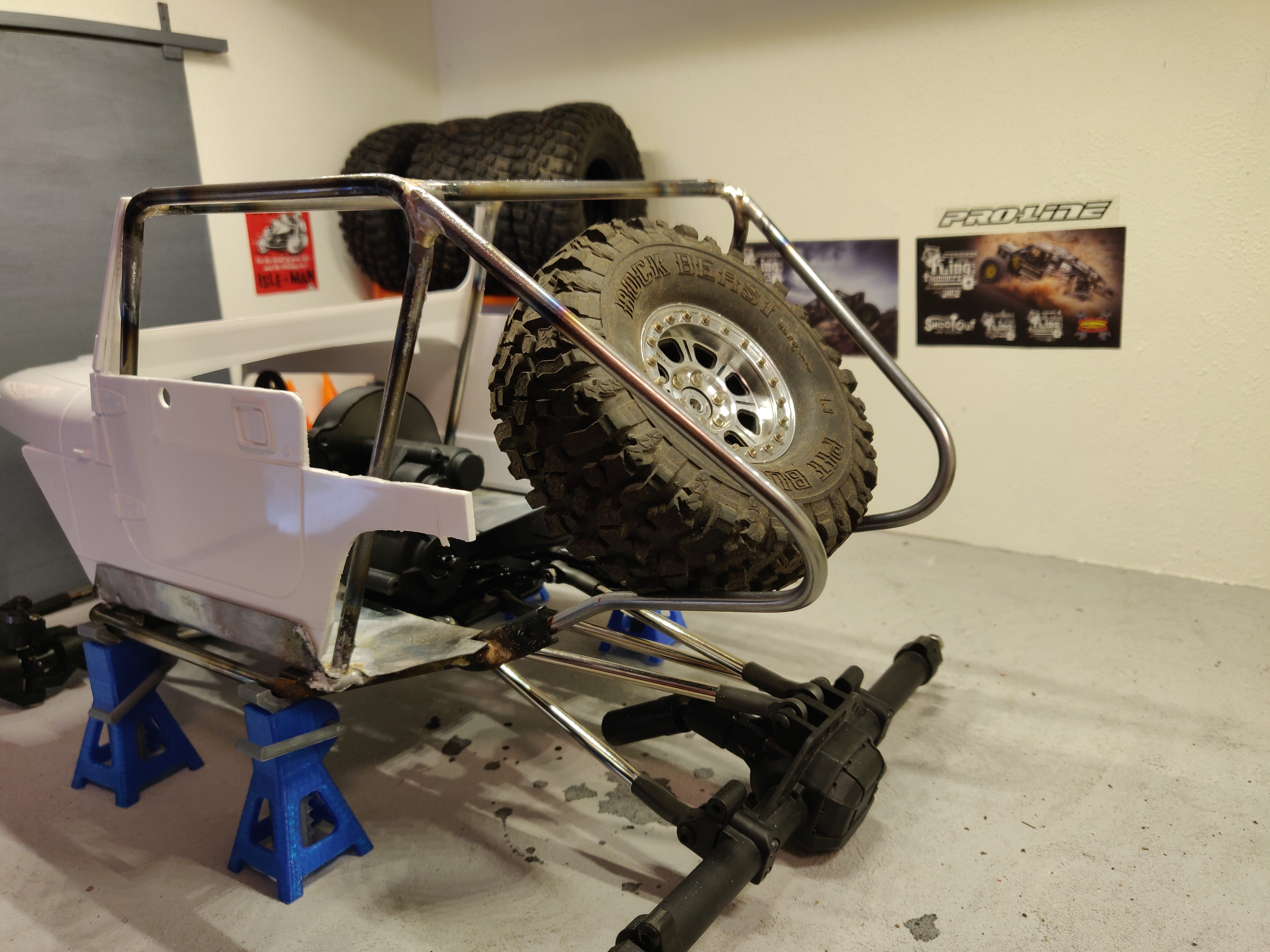

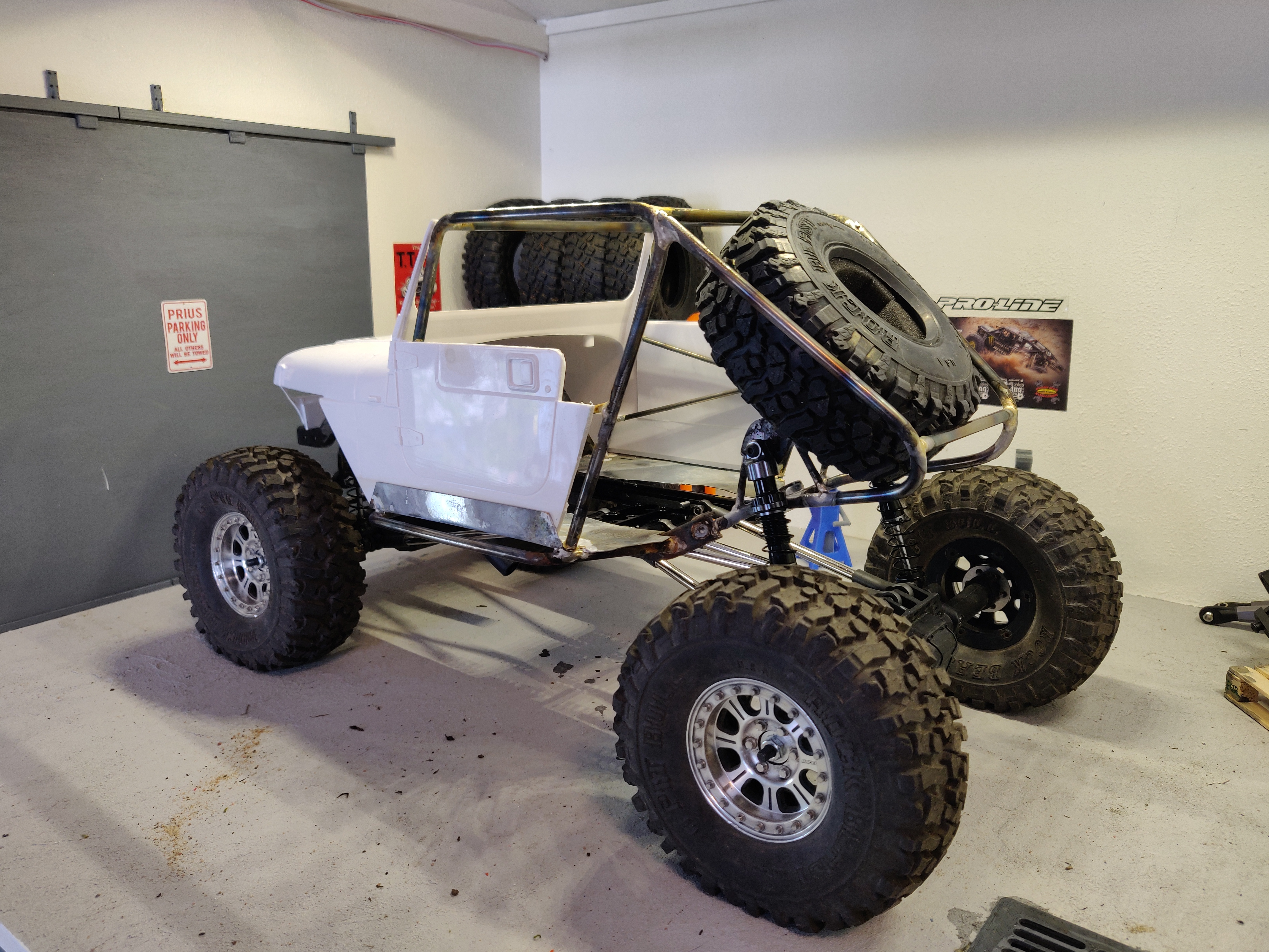

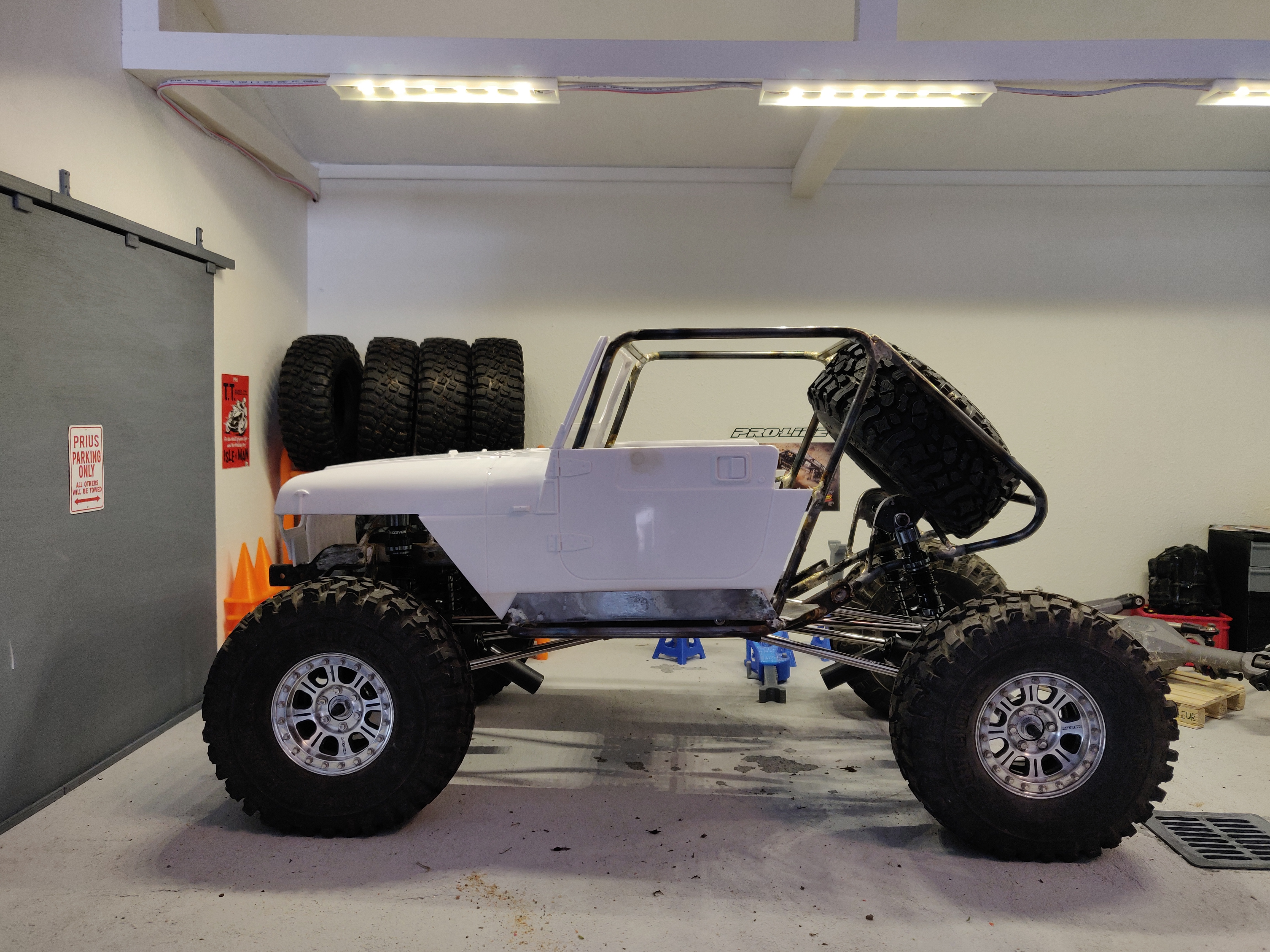

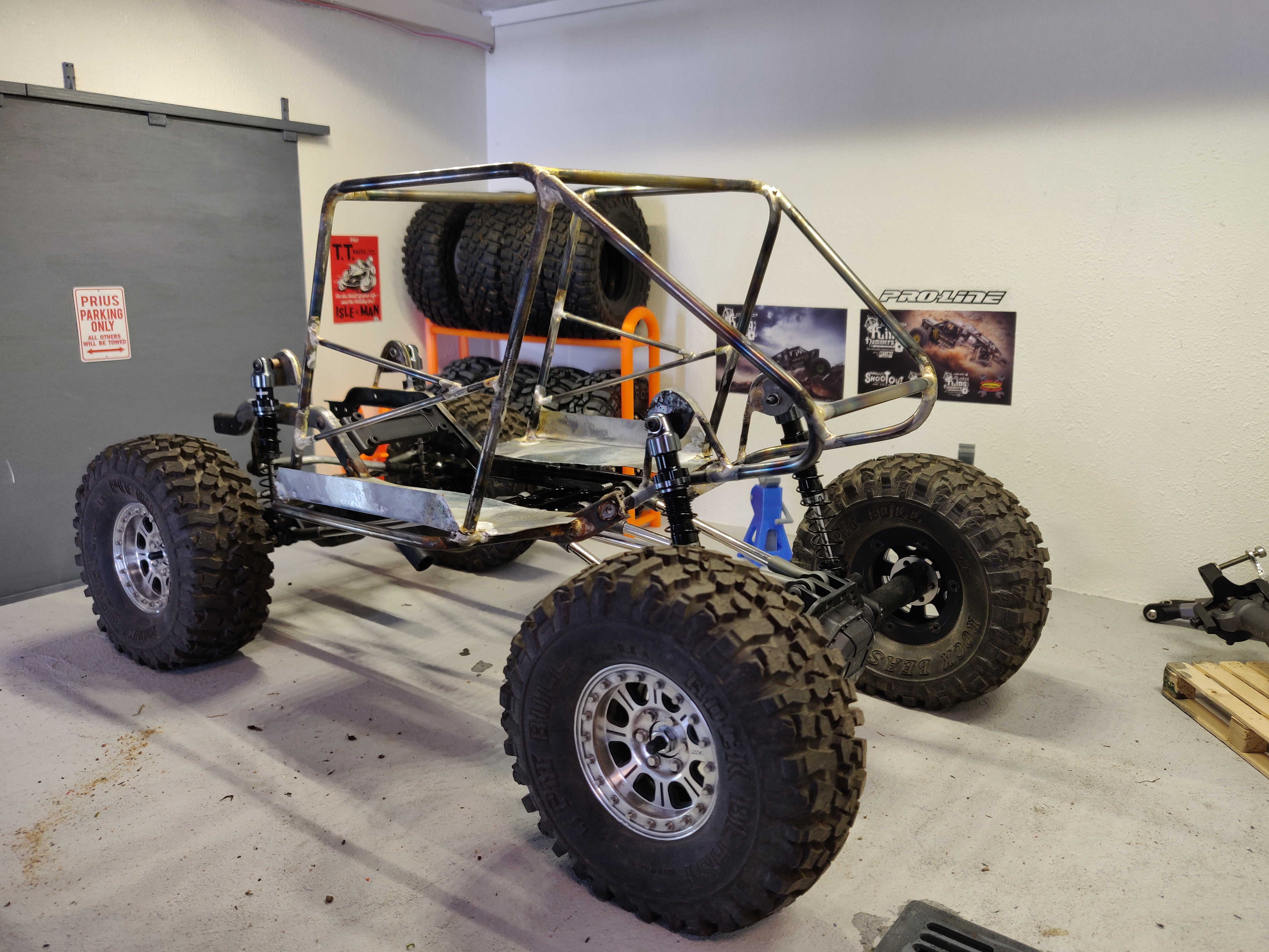

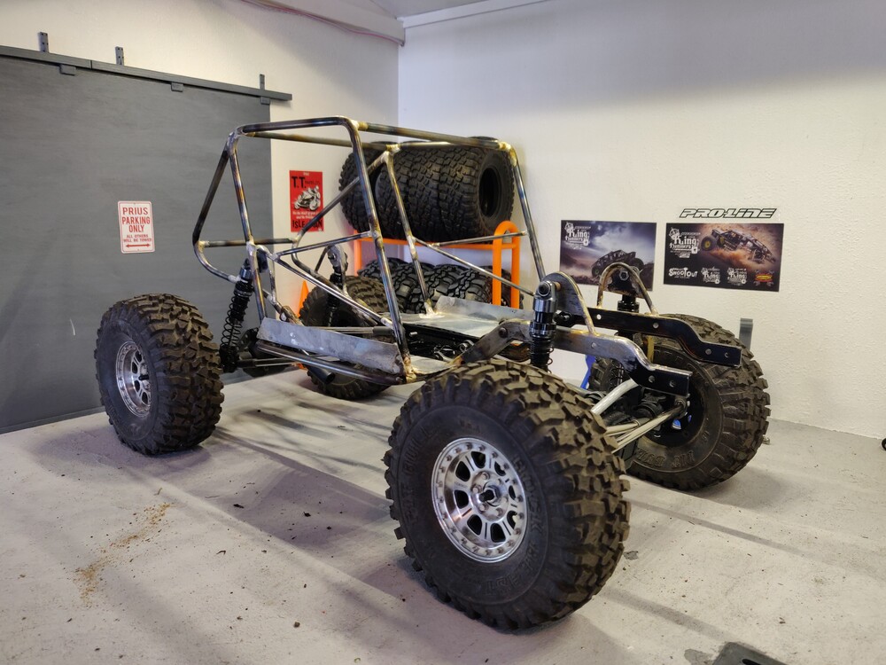

Inkoo häämöttää, katotaan miten käy. Helatorstai meni rakennellessa ja tässä tulos:
Vähän istuu vielä korkealla, aivan jouston yläpäässä, mutta eiköhän se istahda alemmas kun romut laittaa kyytiin.
ig: crawl1ngfinn

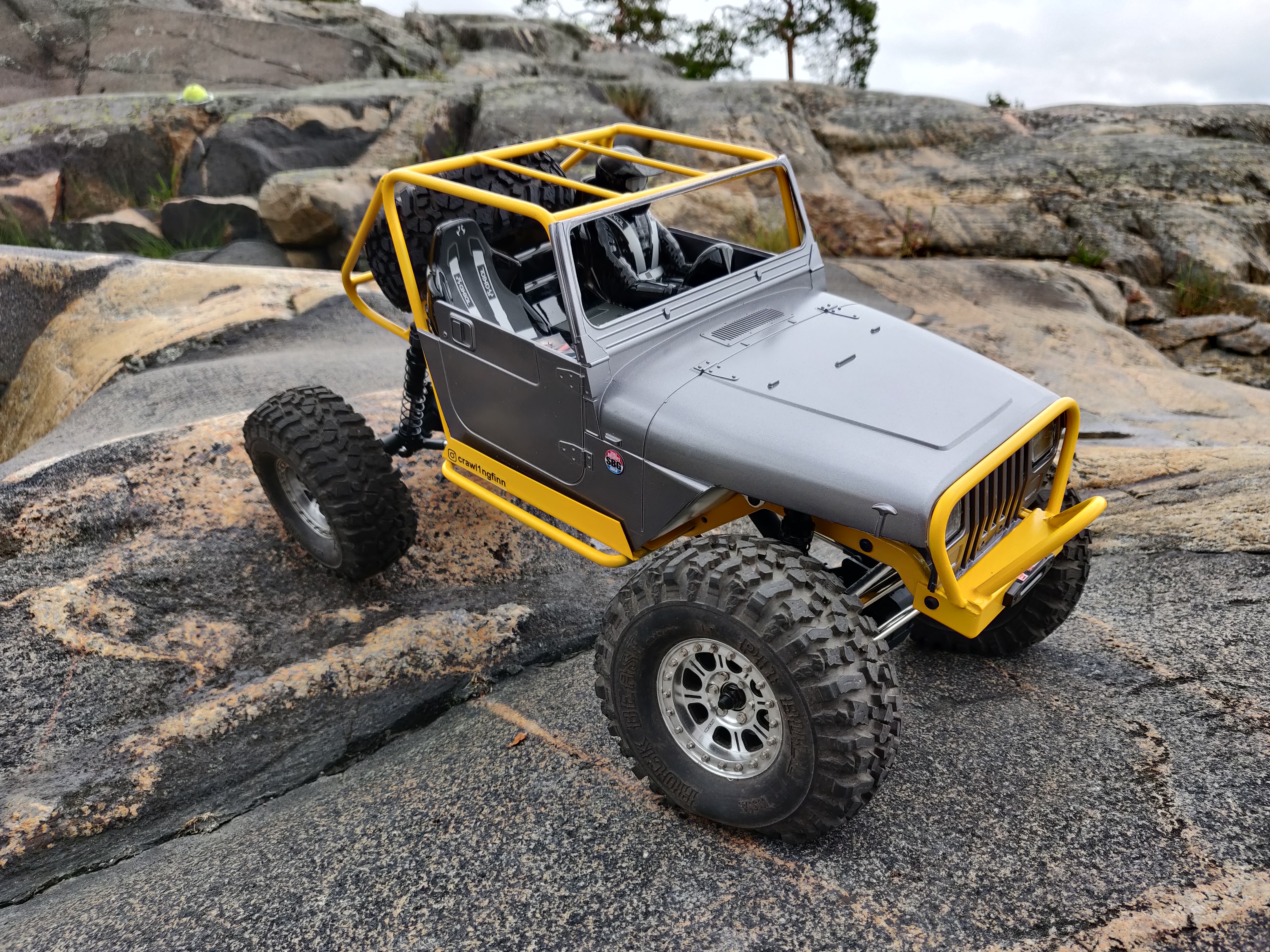

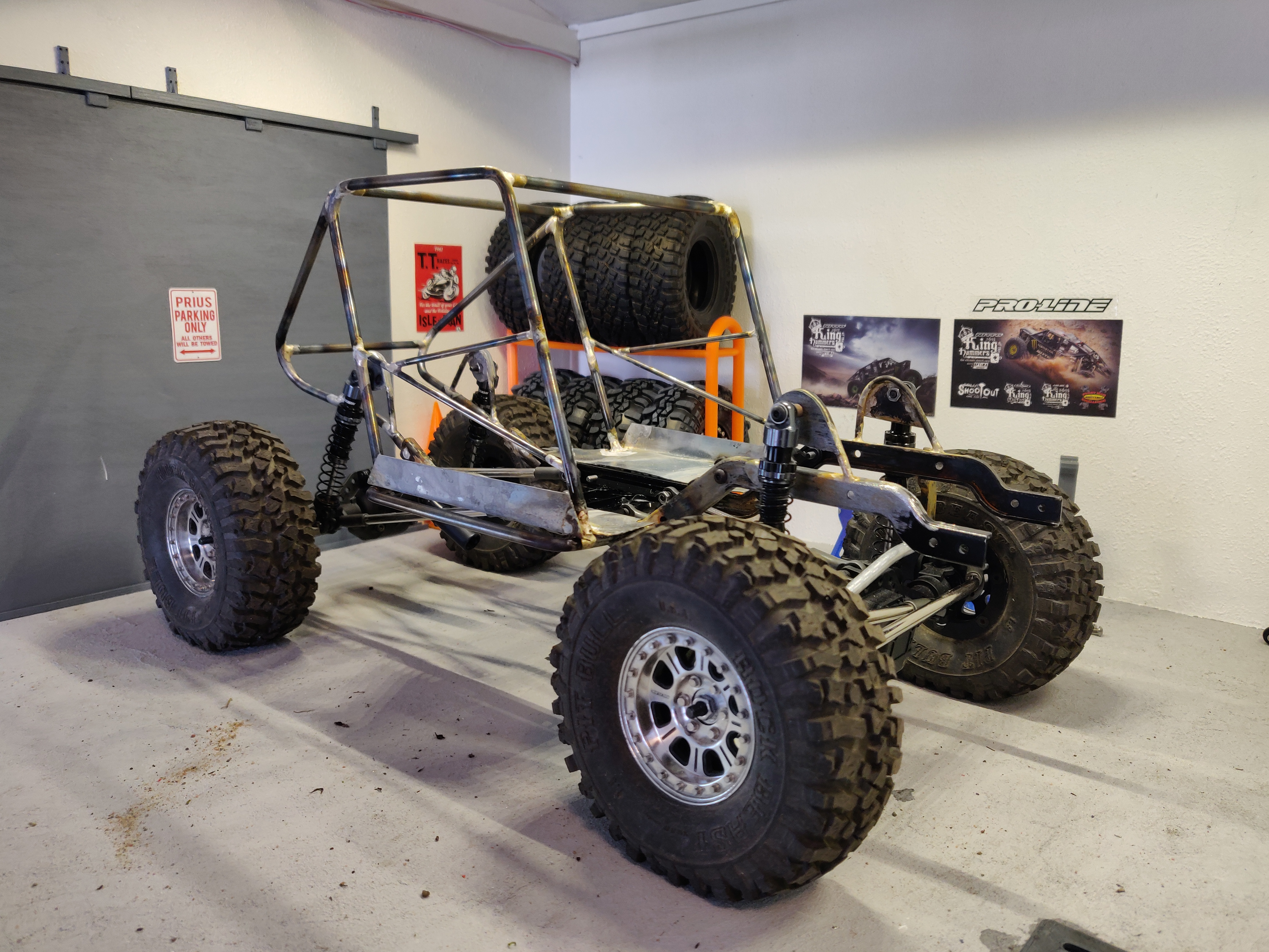

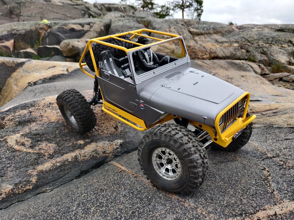

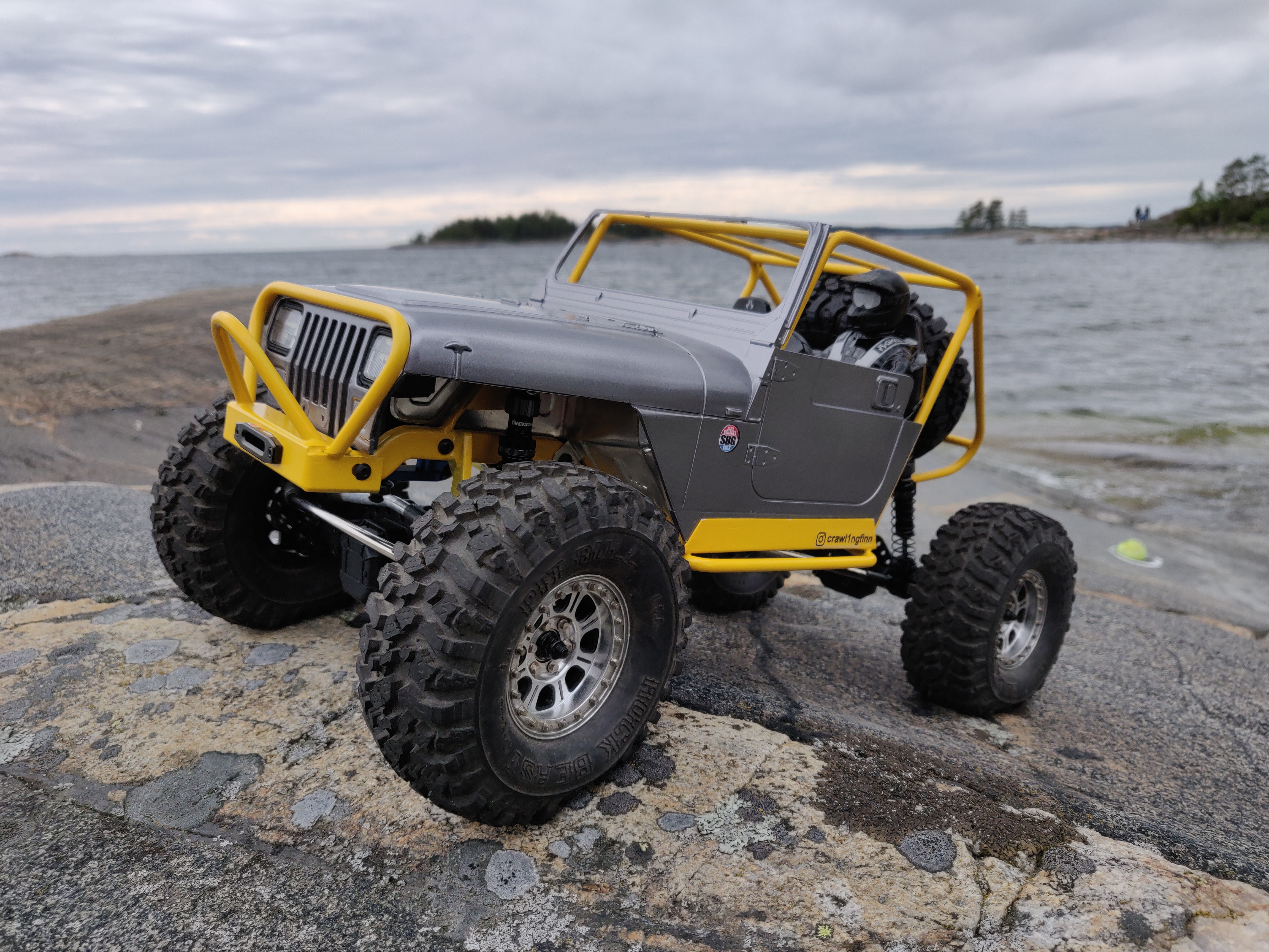

Häkki tuli viikonloppuna viimeisteltyä ja maalattua:
Olen ihan tyytyväinen lopputulokseen, eihän se täydellinen ole, mutta ensimmäiseksi tekeleeksi menettelee. Kallioilla nähdään miten se suoriutuu.

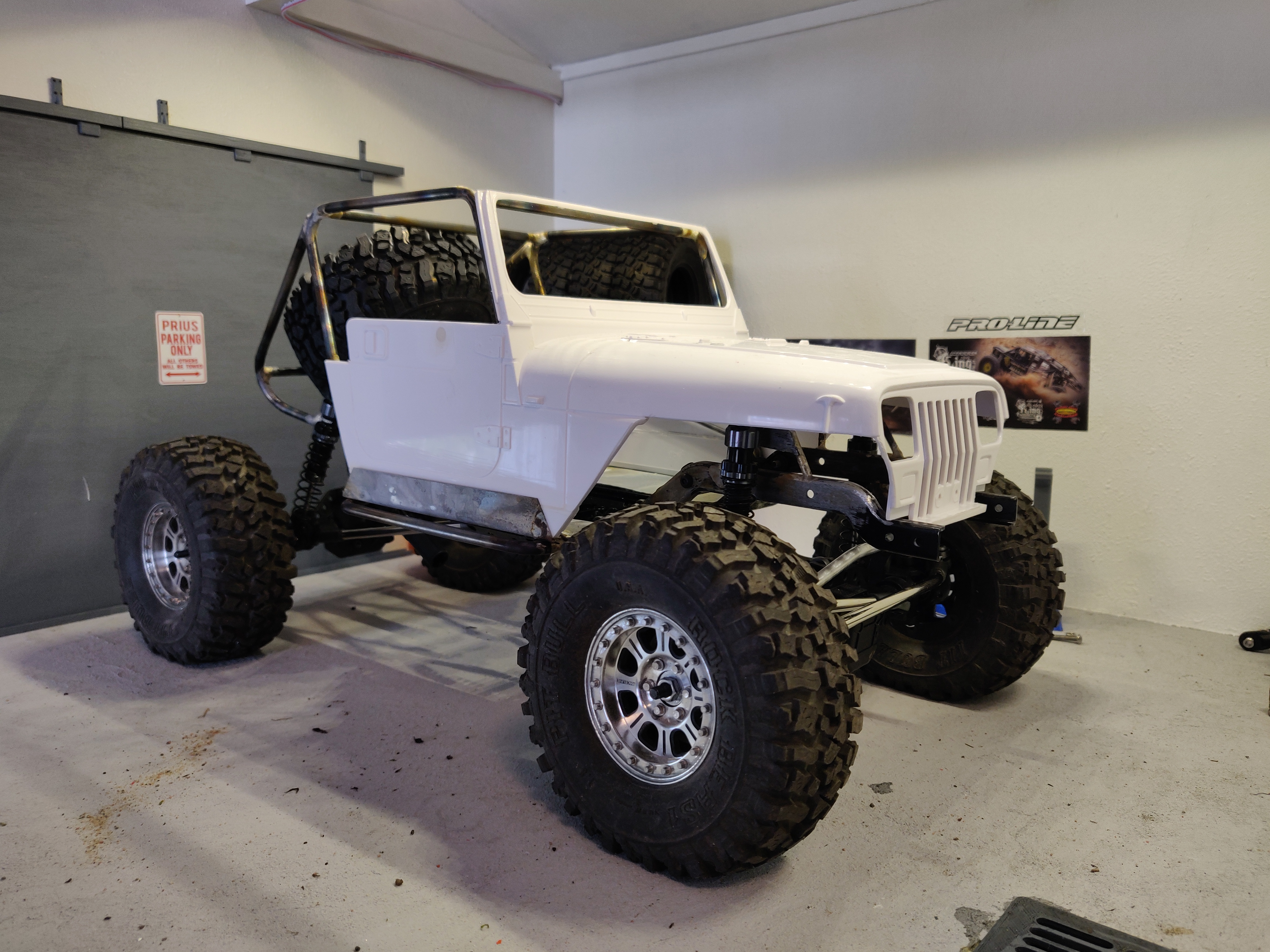

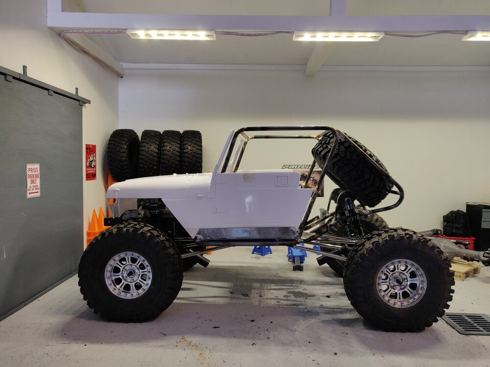

Koppaankin sutaisin maalit pintaan. Näyttää siltä että Inkooseen päästään lähes valmiilla autolla, sisustaa en edes yritä saada valmiiksi ja vinssi ei ehdi tulla. Viimeistellään kisojen jälkeen. Kisoihin ajattelin laittaa Wraithin lexan sisustan, ettei sähköt ja vaihteisto näy. Ensimmäinen, ja toivottavasti viimeinen, kerta kun tarvii lexaniin turvautua💩

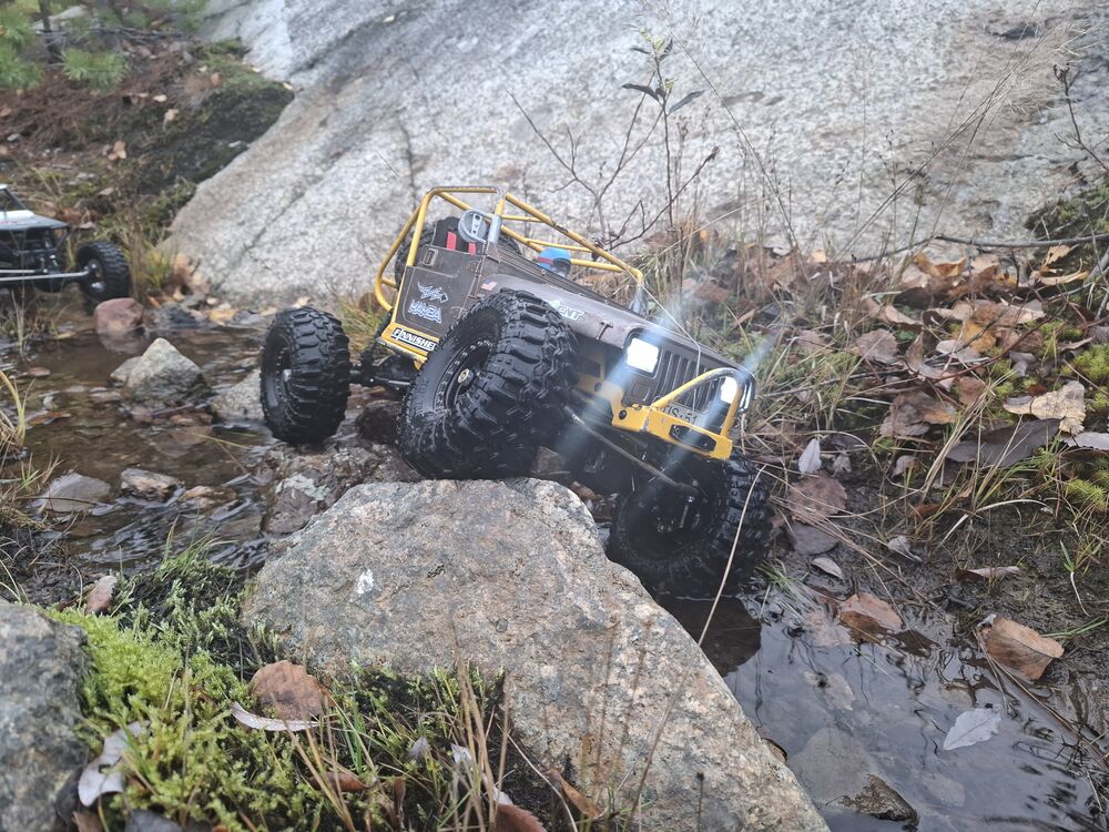

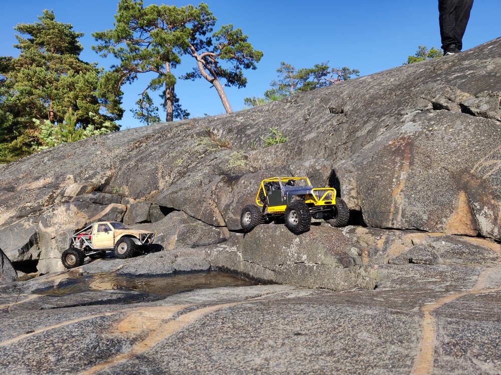

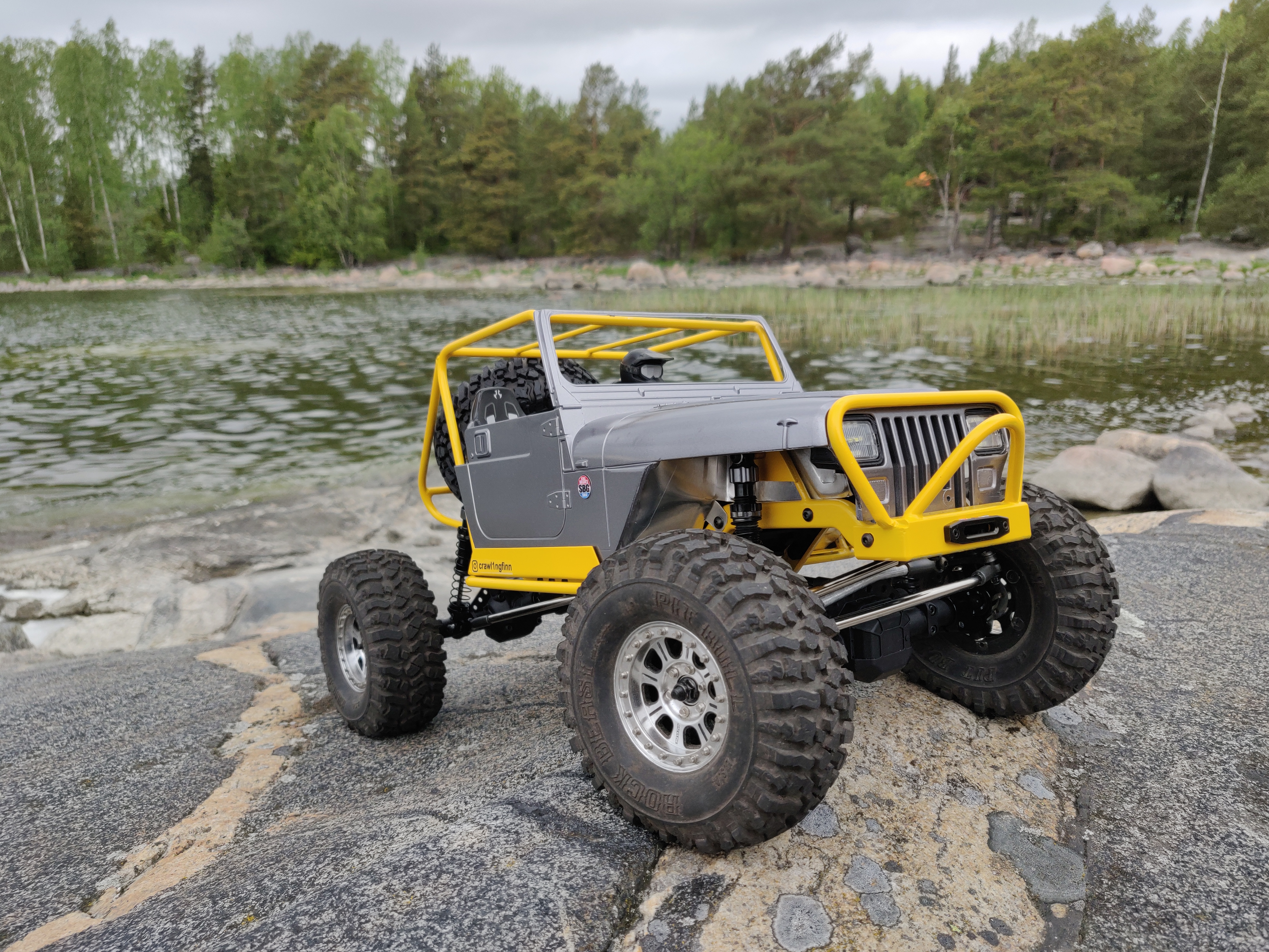

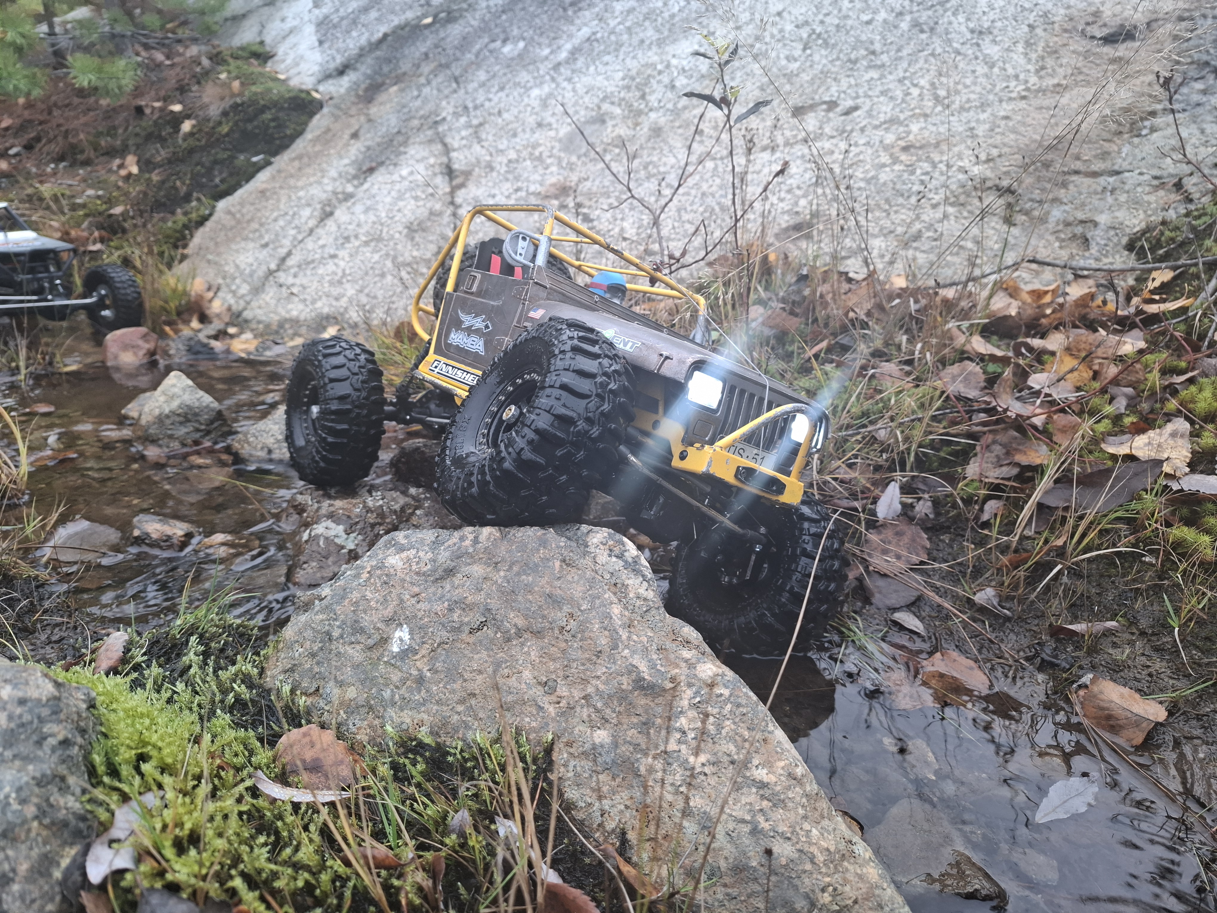

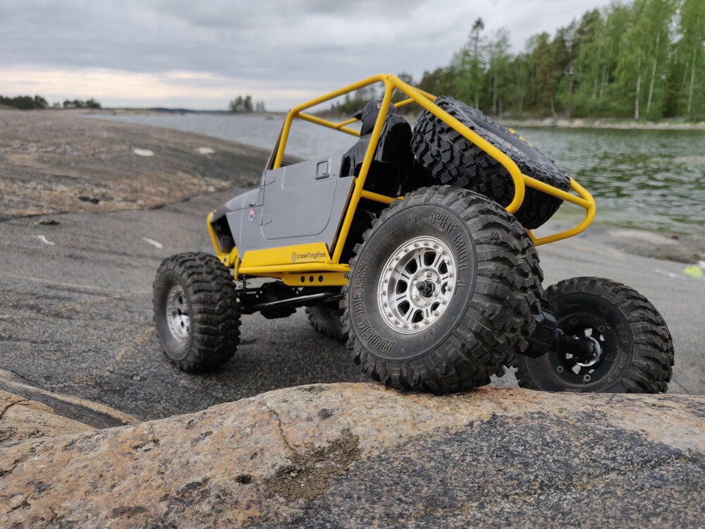

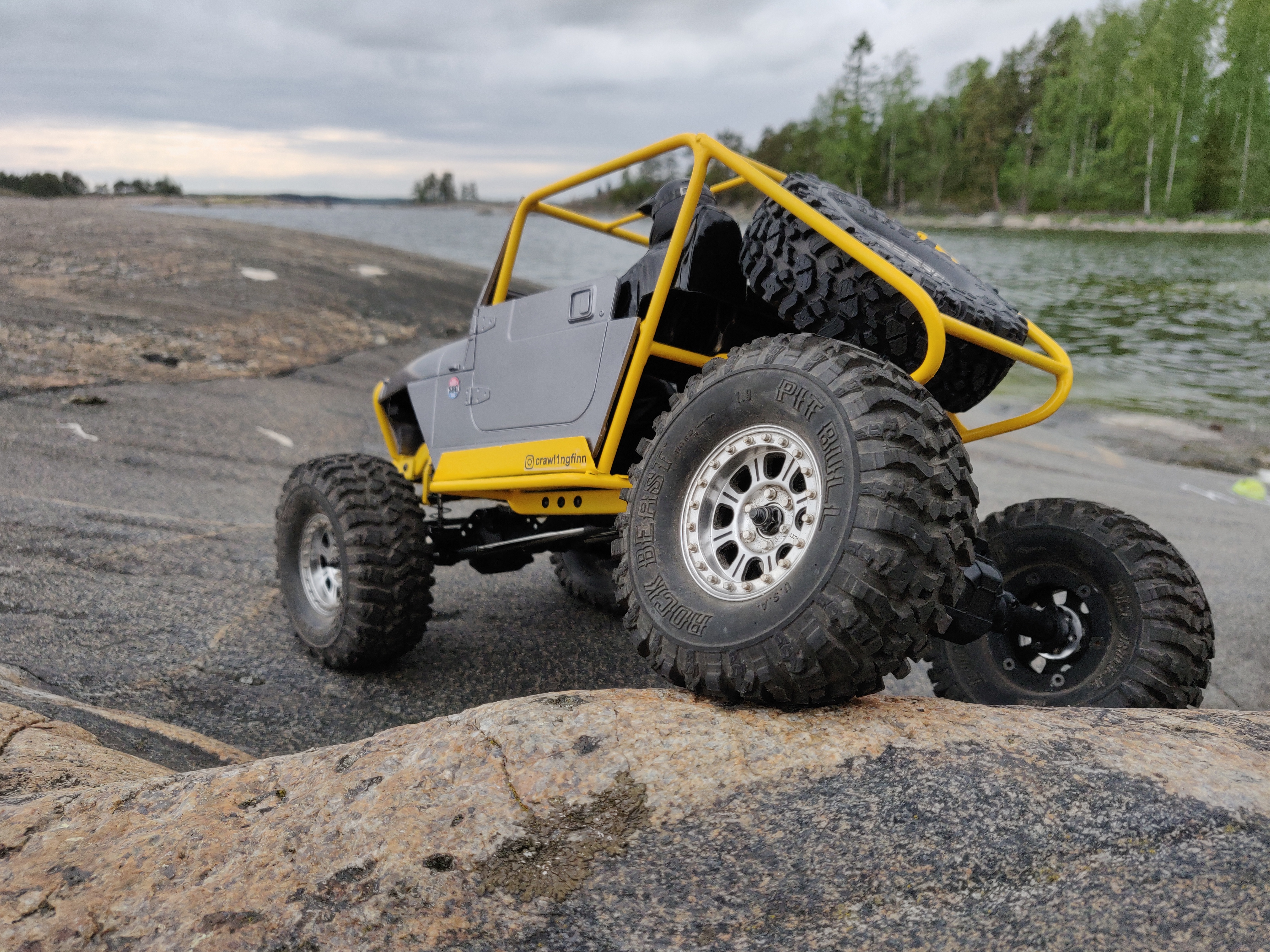

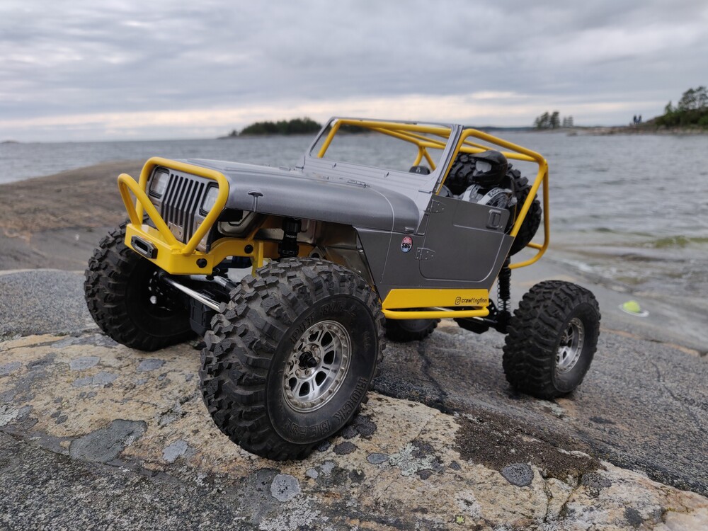

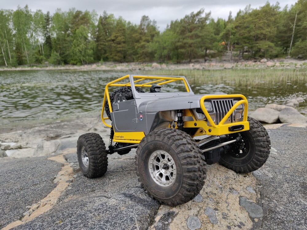

Alkaa olla tämäkin kikotin valmis ja koeajettu Inkoon kisoissa. Vinssi vielä puuttuu ja sisusta on 1.9 Wraithin lexan sisusta. Täytyy miettiä mitä teen sisustan kanssa, Elementin oman vaihteiston päälle en todennäköisesti ala styreeni sisustaa vääntämään, kun ei sinne oikein kuskia mahdu vaihteiston kaveriksi. GCM Racingin scaleloota on pyörinyt mielessä, täytyy harkita.
Pari kuvaa vielä:

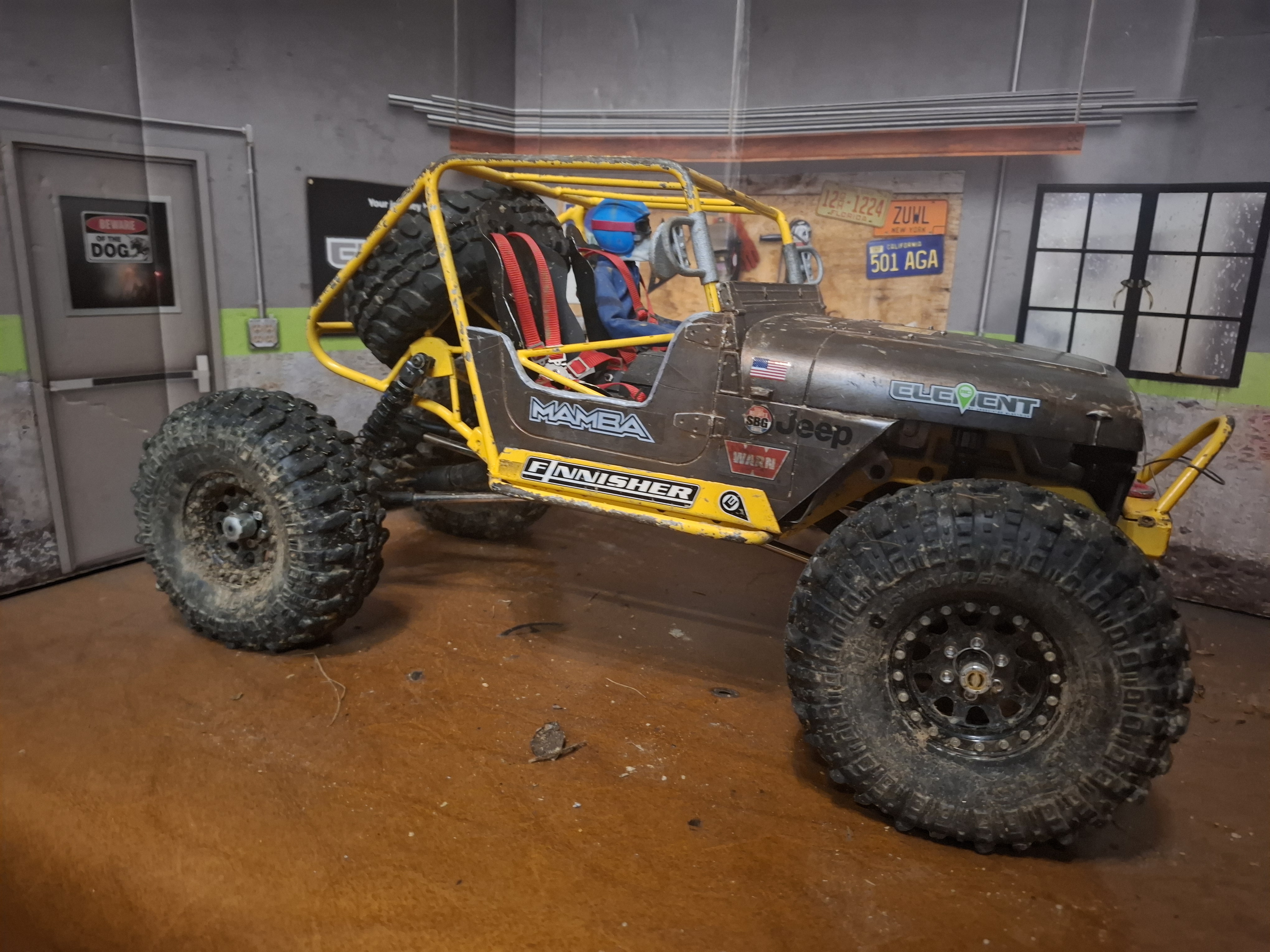

Meteoriitin laittaessa harrastusta vähän jäähylle päädyin puolisen vuotta sitten lunastamaan tämän itselleni. Siinä -20 kun about yhtäaikaa omia truggyjä väänneltiin niin ihailin tätä kovin. Jos Jenkkisceneä ootte seurailleet niin selvästihän tässä on pienenä inspiraationa ollut muuan Ian Johnssonin auto. Siitä 1:1 autosta pidän erittäin paljon. Mutta asiaan. Vaihteistohan tuohon oli jo vaihdettu. Siellä on TGH:n 2Low. Meteoriitin kisatessa moottorina oli 2040kv HH outrunner ja noparina Mamba MicroX. Itselleni tämä tulee lähinnä safarointiin joten tuo outrunner ei ole paras vaihtoehto muta/hiekkaleikkeihin. Tilalle siis perus Castle Slate ja nopariksi Mamba X. Saapahan höykyttää vaikka 6s:llä jos mieli tekee. Pidensin myös aksevälin 322mm koska jotenkin istuu omaan silmään paremmin pidempänä. Sisustan Meteoriitti oli myös tehnyt styreenistä. Apparin varastin toiseen projektiin mutta kuski pitää olla tottakai. Ja sitten tietty mieluisin muutos eli renkaat. Vanhat RockBeastit mäkeen ja tilalle Jenkki EastCoast Swampperia tottakai. Mun suosikki scalerengas 4ever. Okei, BFG Krawler ja Maxxis Trepador toimii myöskin mutta tähän on swampperit just eikä melkein.

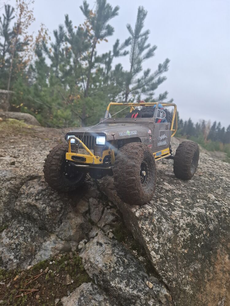

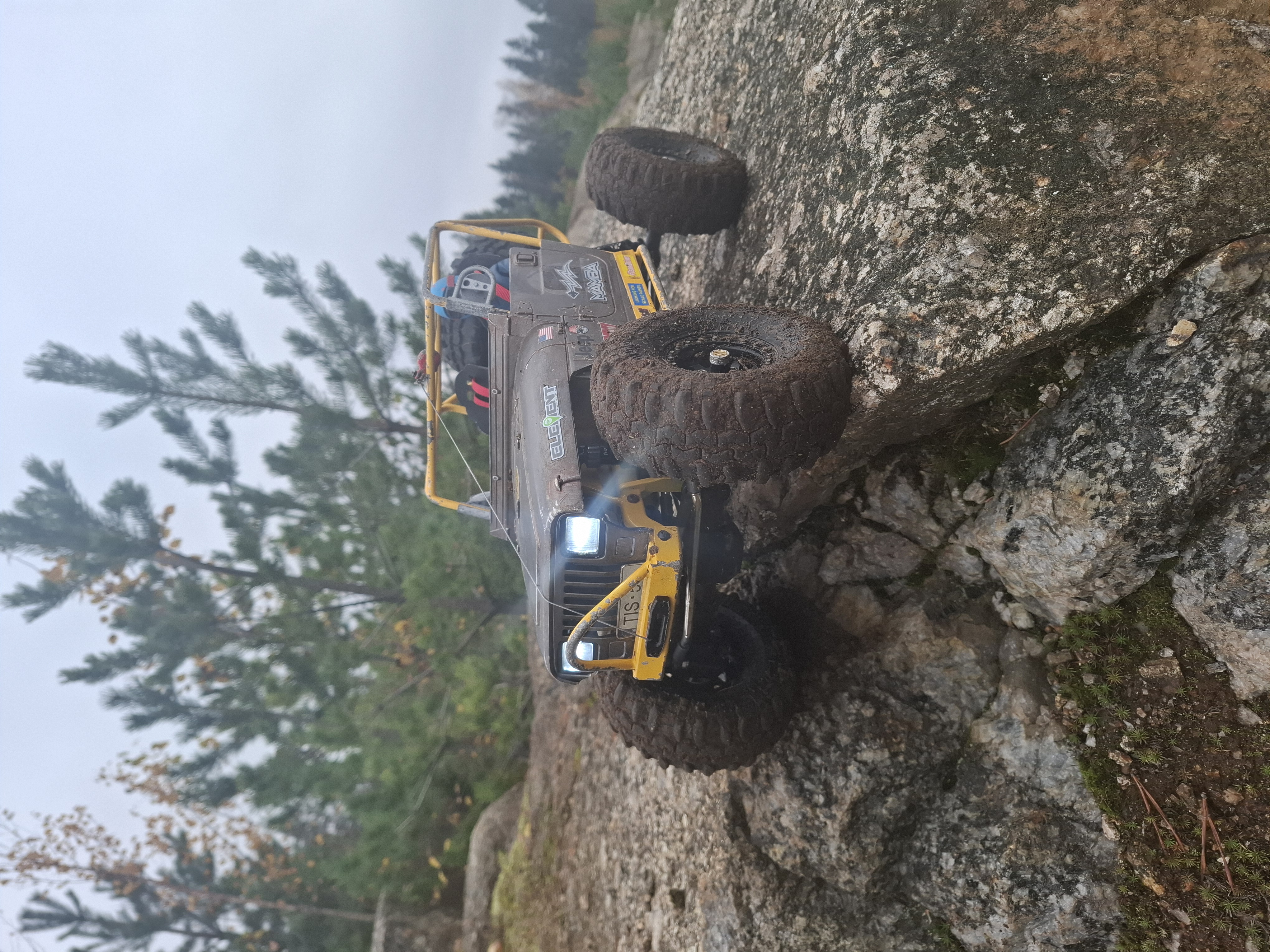

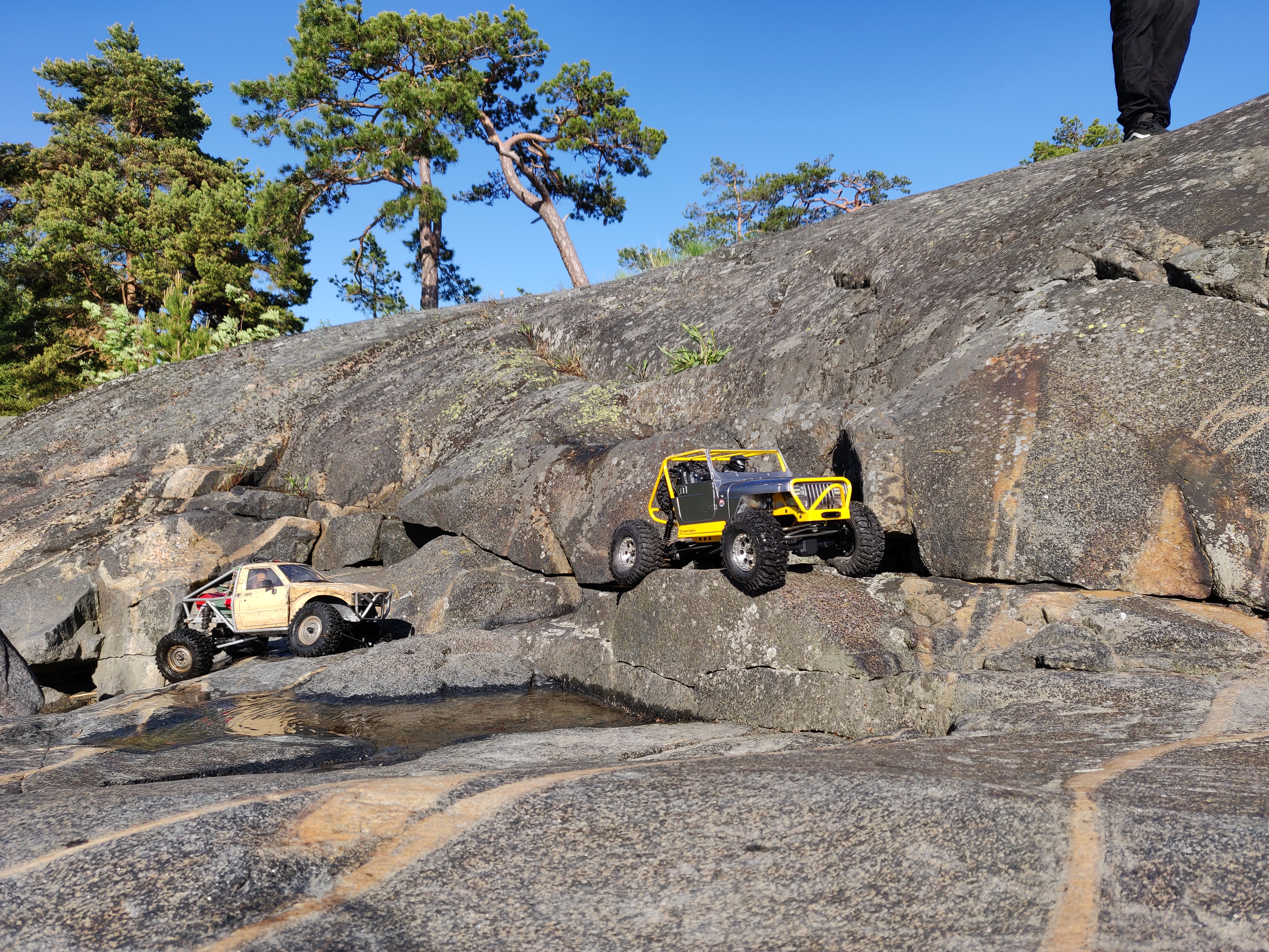

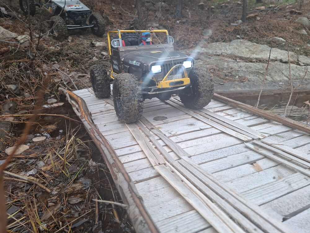

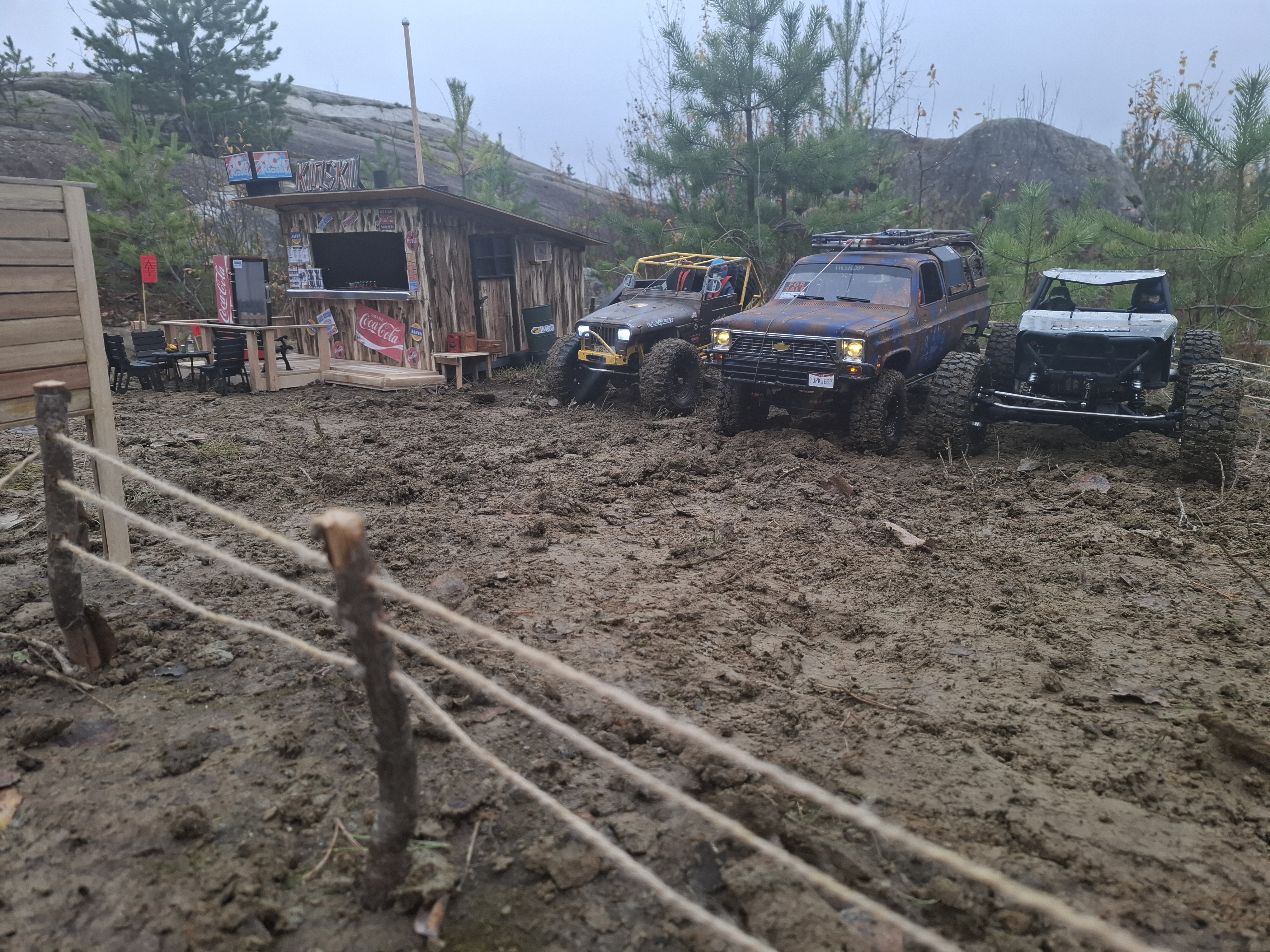

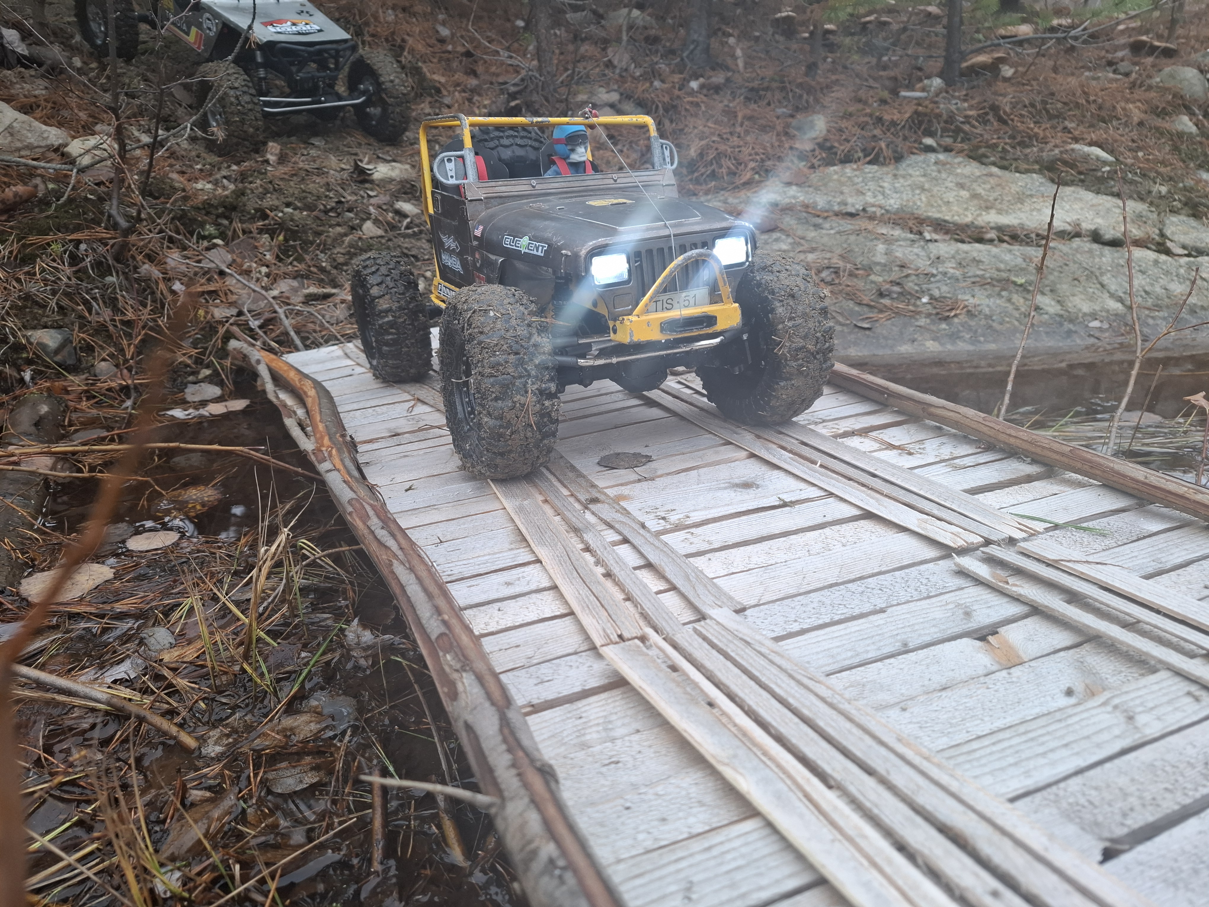

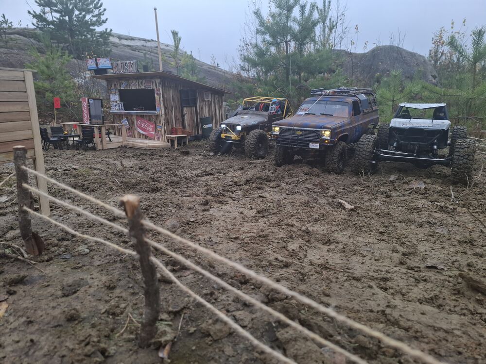

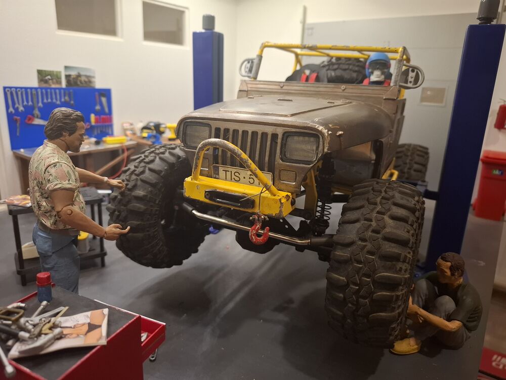

Ruskon safari ajettu ja auto oli juuri sellainen kuin toivoinkin. Mansen porukan tietäen arvasin ettei ihan nukkekodilla kannata reitille lähteä. Olin oikeassa, reitti oli hieno ja tälläiselle suht suorituskykyiselle autollekin löytyi juuri sopivasti haastetta. Yksi ainoa portti oli sellainen josta ei päässyt. Vinssaamalla toki olisi mennyt mutta mitä sitä jonoa perään keräämään. Helpompaa kautta läpi ja matka jatkuu. Hienoa että jengi osaa tehdä myös 4.75 renkaisille autoille reitit. Se on taitolaji se. Ohessa muutama kuva. Vielä loppukaneettina täytyy nostaa Eremonille hattua kun taituroi 70/30 etu/taka ja ylä/alapaino Blazerillä meidän kanssa. Kyllä Kitteen keisari on eri mies 💪

Oli ilo seurata tän menemistä muutamissa kohdissa. On makea OFFI auto. Herättää omistushaluja :D Videolla sain tän menoa myös...

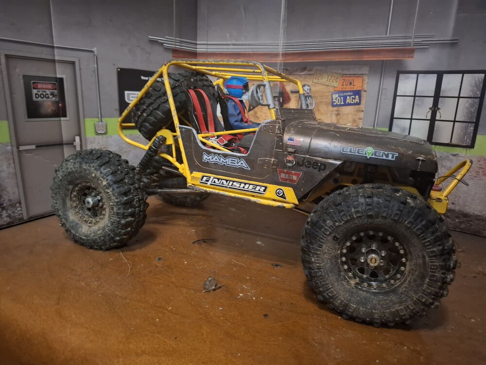

Viestit: 795
Jotain pientä aina. Sheivasin ovista vähän pois jotta nuo putket näkyvätkin. Tästä modauksesta Pise tuolla aikaisemmin oli jo kirjoitellutkin ja täytyy sanoa että oikeassa olit.
