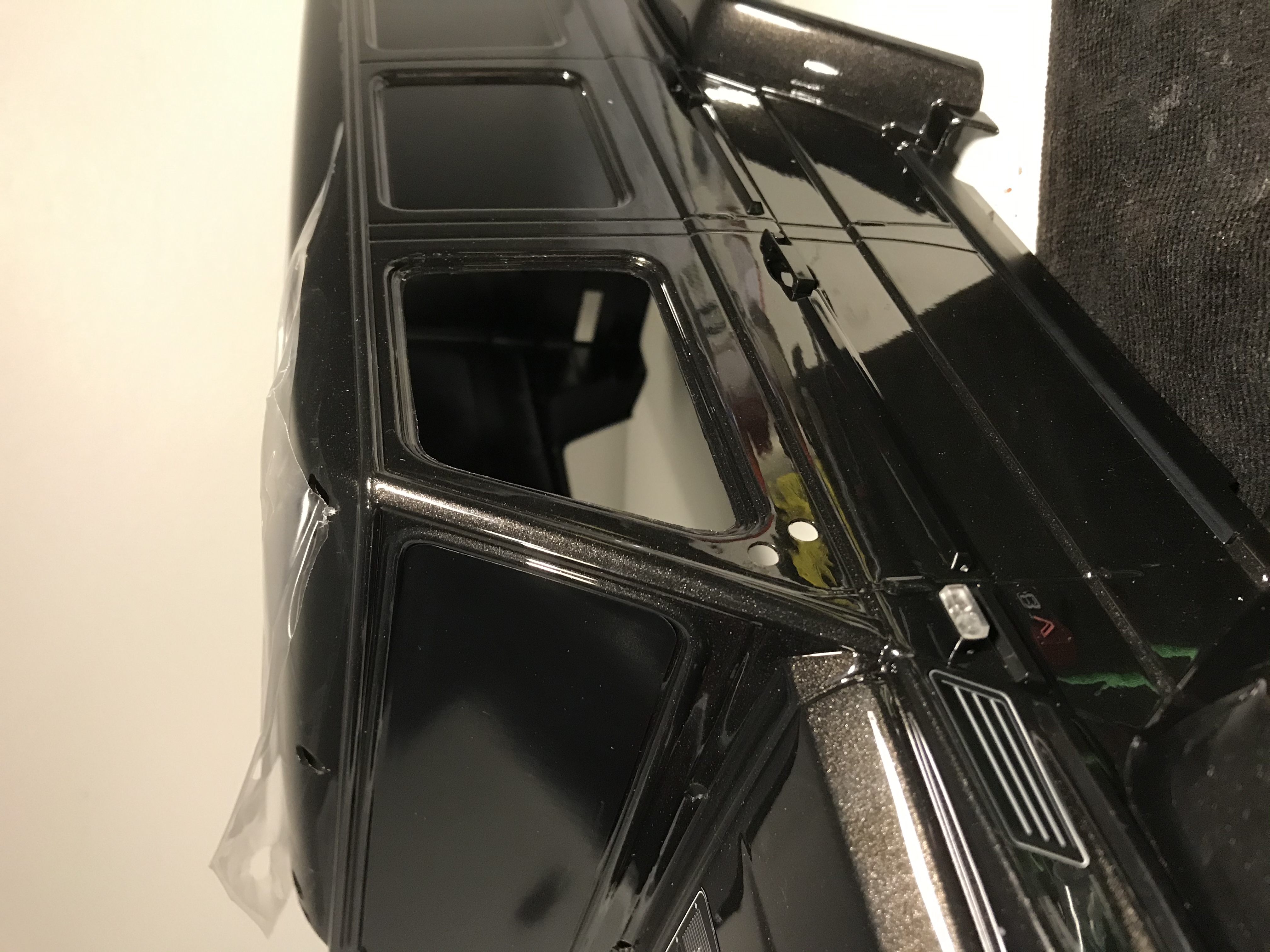

Nyt leikkaus aloitettu ,, mistäs saisi Suomesta kirkasta Leksania , tai mitä tuo kori materiaali ny onkaan
Josko element saisi skaala koppaa niskaan , saako Suomesta noita tamiya ajo figuureja ? Ja penkkiä , vai onko jotain hyvää toimittajaa muualta ,, kun aina ensin ostan Suomesta , jos vain mahdollista
Viestit: 748
Re: Traxxas mersun ikkunat kirkkaaksi
Se on Lexania, mistä sais en tiedä, melkein ihan mitä vain ophtu läpinäkyvä muovi käynee.
Ite tein omam trx4 sport ikkunat läpinäkyviks vaikeamman kautta, hiekkapaperilla ja tärpätillä

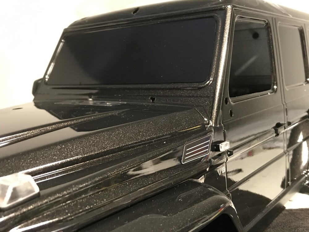

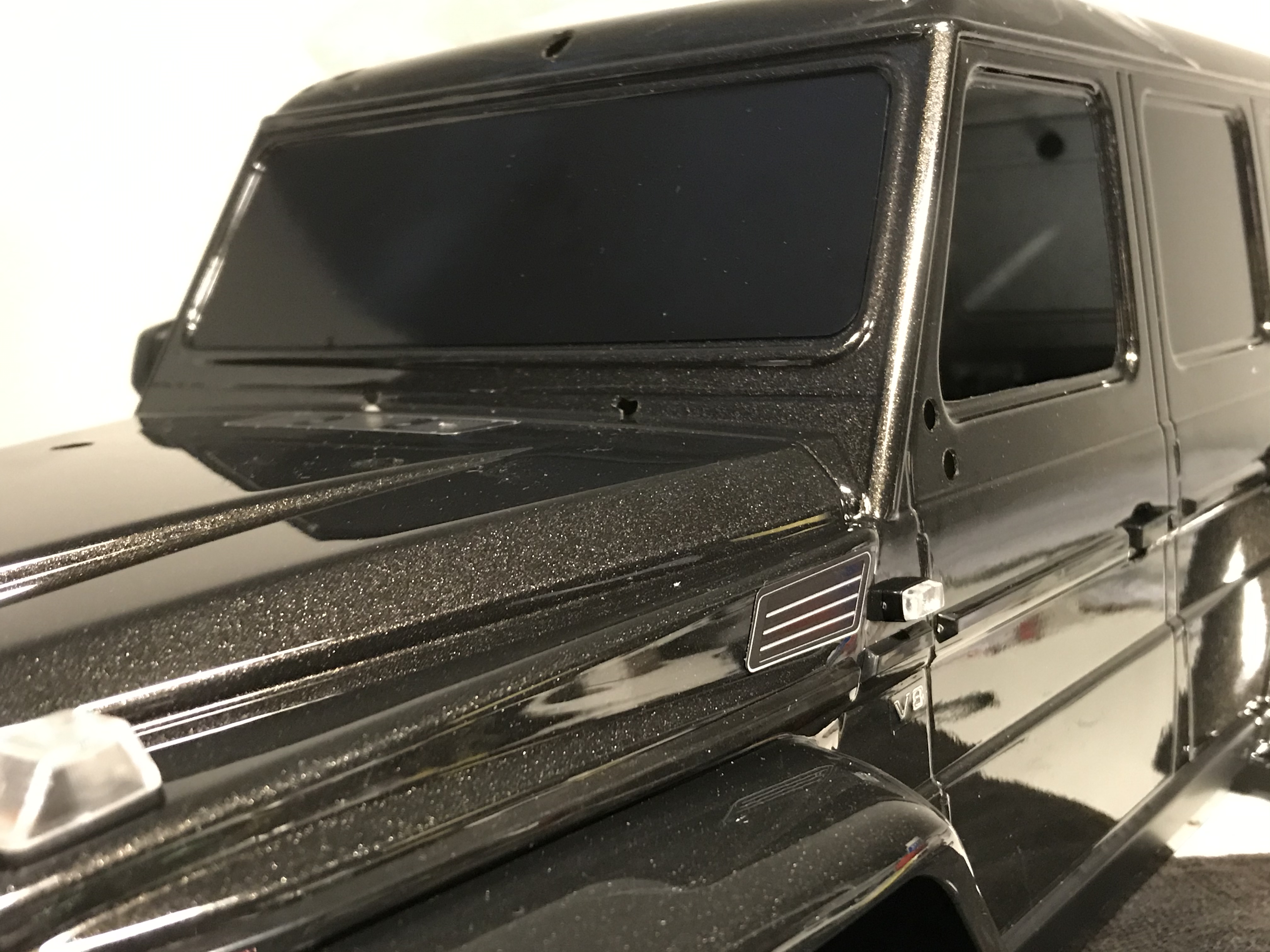

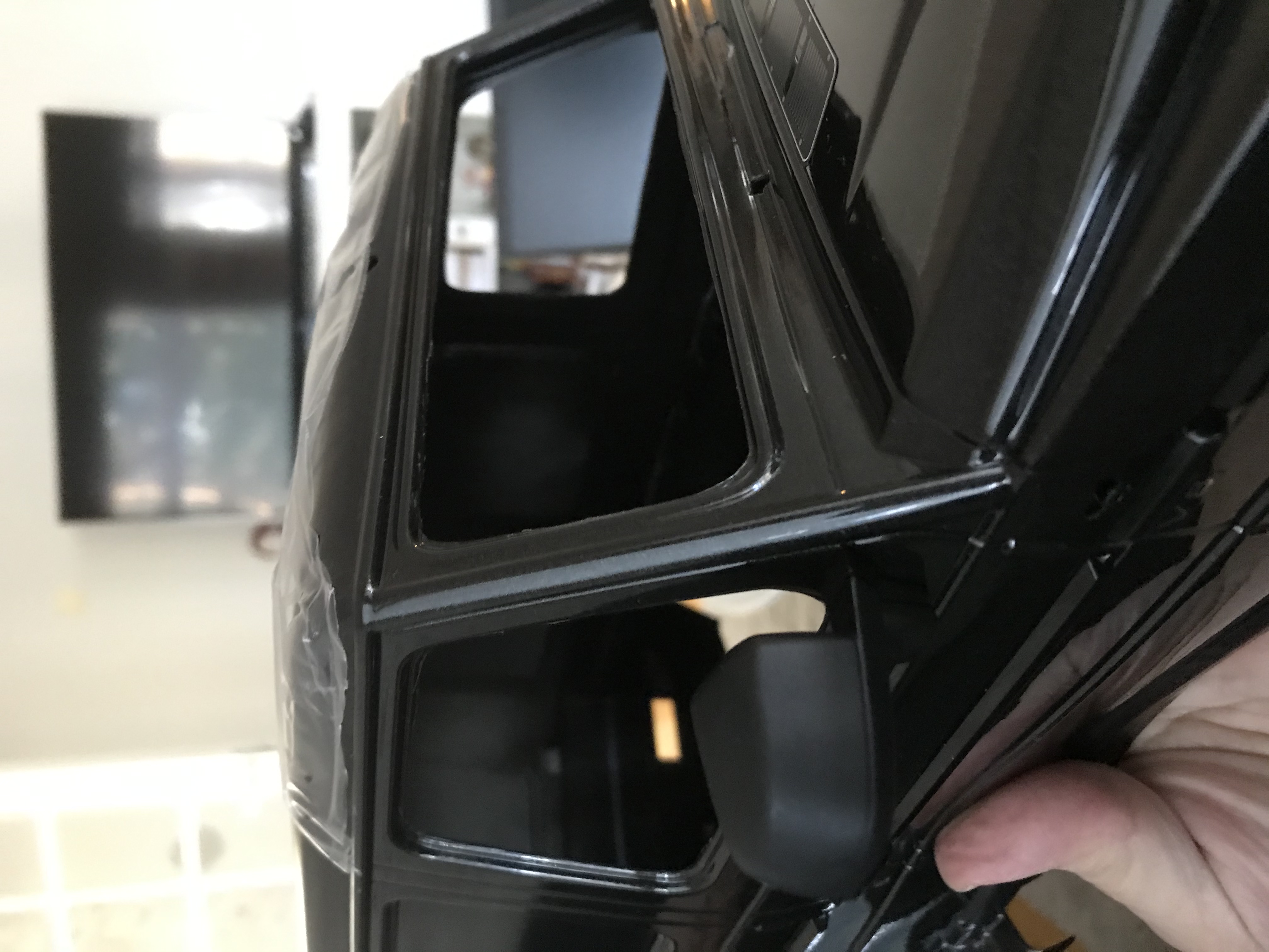

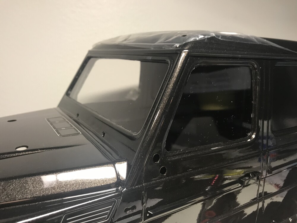

YouTube neuvoi näppärästi leikkaamaan ikkunat pois ja liimataan lexan päälle ja avot ku tuli hyvä :)
Nyt leikattu , helppo ja siisti jälki , askartelu veitsellä ”tiivisteen” reunaa ja sitten reikä keskelle , siitä sitten leikataan keski lexan pois ja sitten varovasti saksilla leikataan hampaita siihen askarteluveitsen jälkeen ja naps
Käännät palan pois ,, helposti siisti

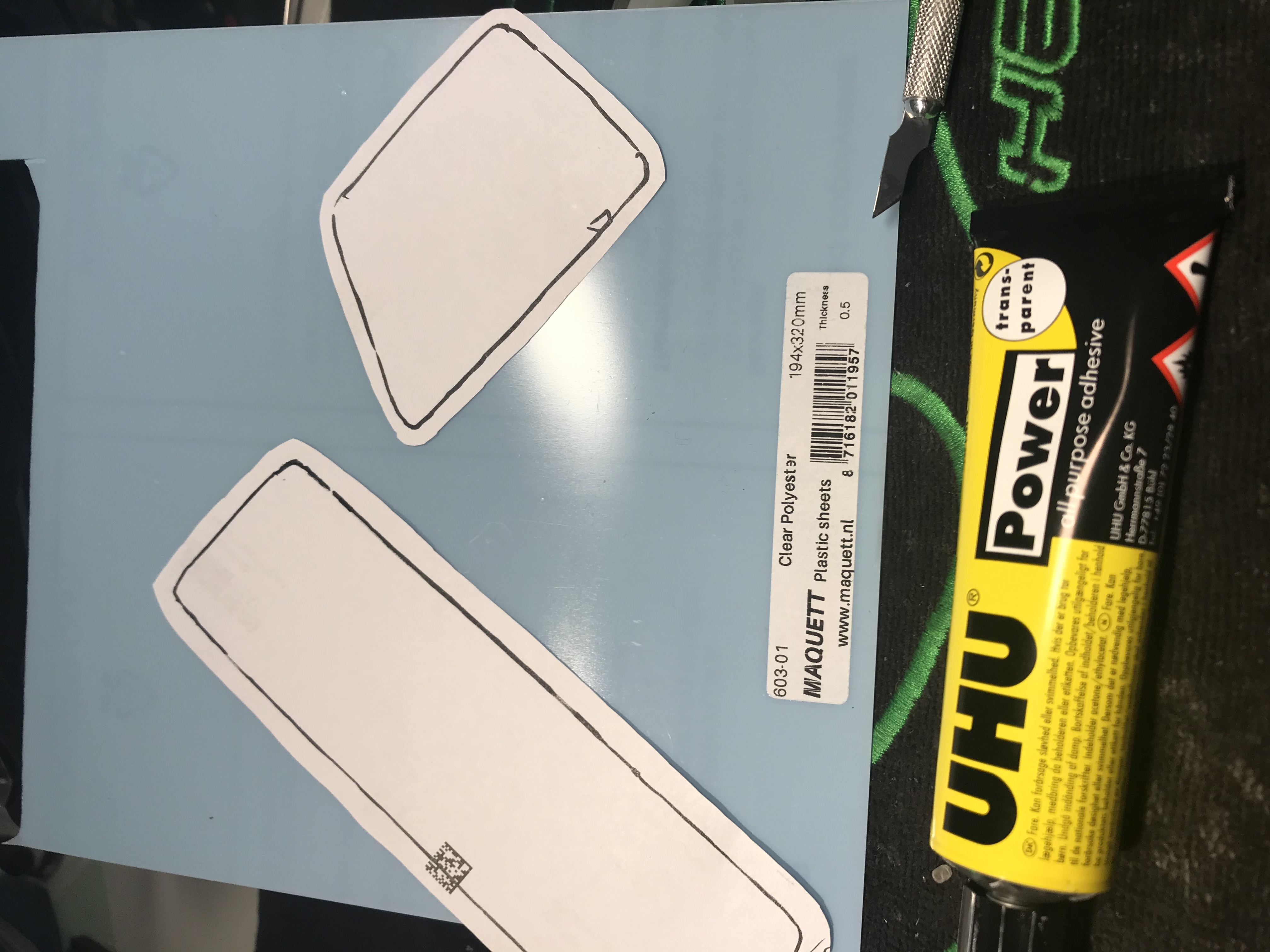

Tarvitseeko sen juuri lexania olla? sopivaa polykarbonaattilevyä on tullut ostettua Puuilosta (ovat kylläkin isoja paloja) myös Etrasta löytynee jotain.
Viestit: 315
Paikkakunta: Keminmaa
Lexan on polykarbonaatin kauppanimi. Hobbypointista saa ainakin 1-3mm: https://www.hobbypoint.fi/muovilevyt_ja_-profiilit

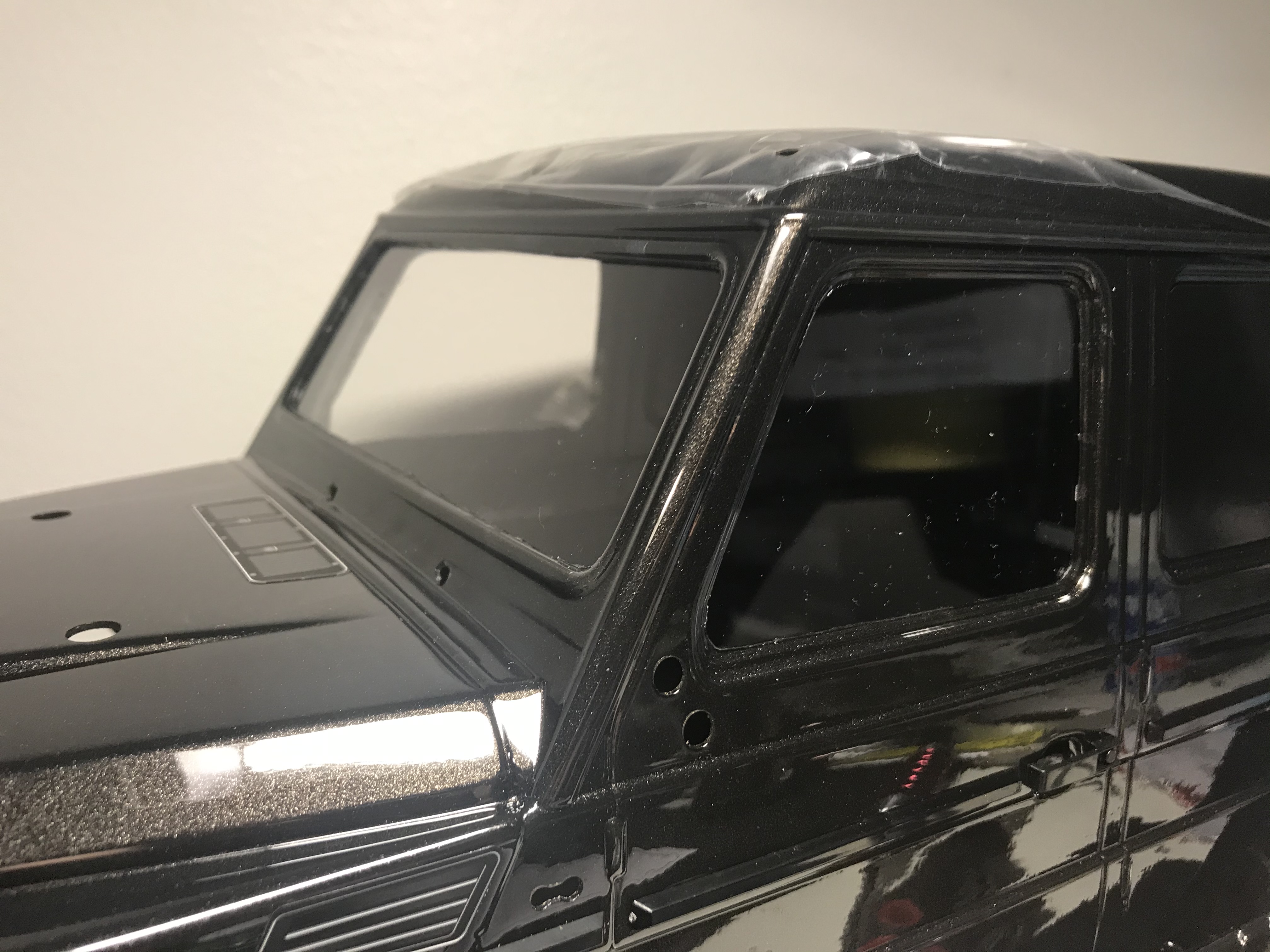

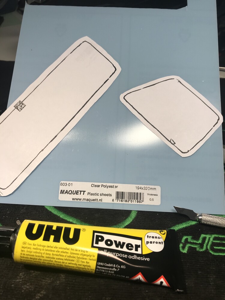

Homma done ,, todella helppo ja siisti tulee
Hobbypoin josta löytyi kaikki tarvittava ja samalla kasa
Rengas magneetteja jotta saa korit kiinni ilman sokkia

Ohessa tarvikkeet

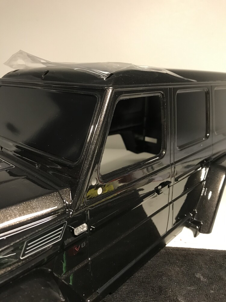

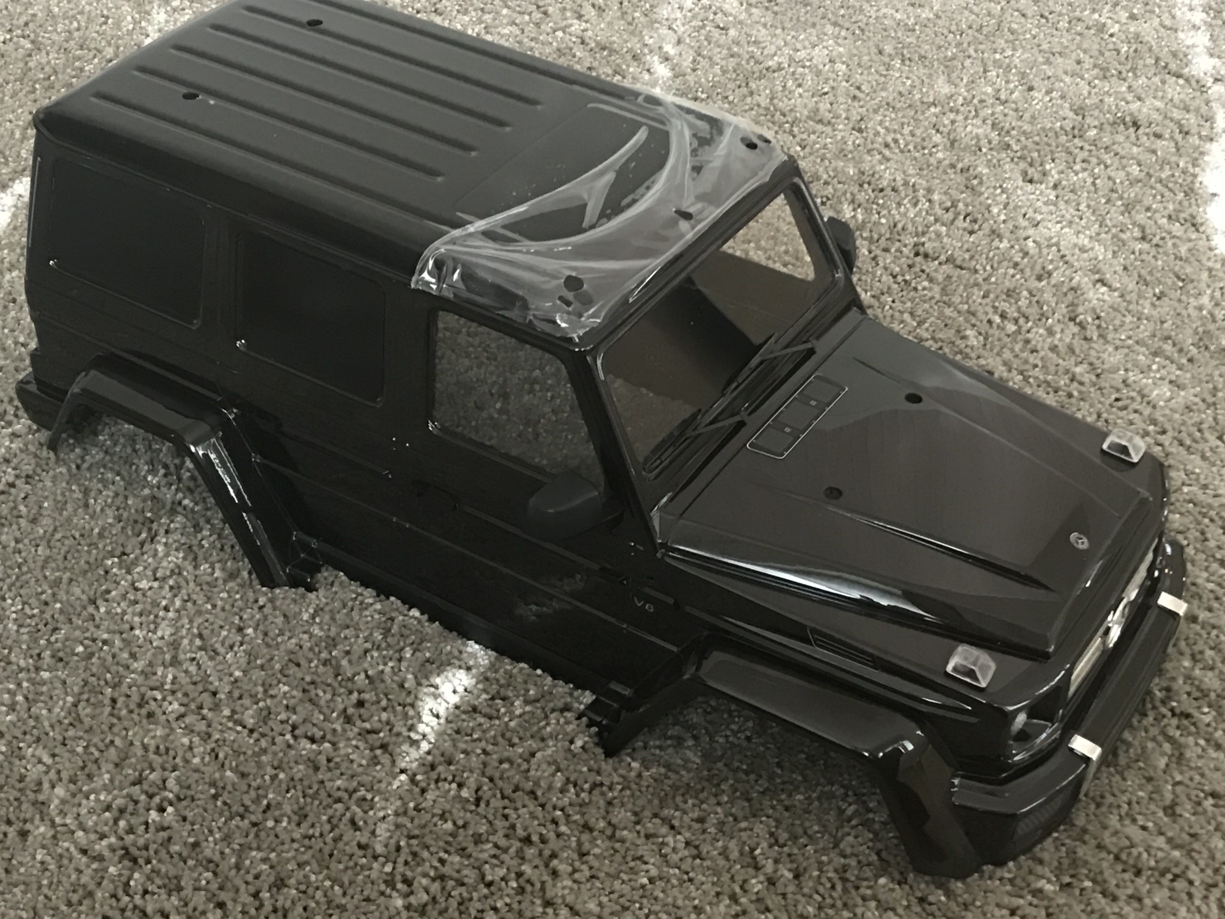

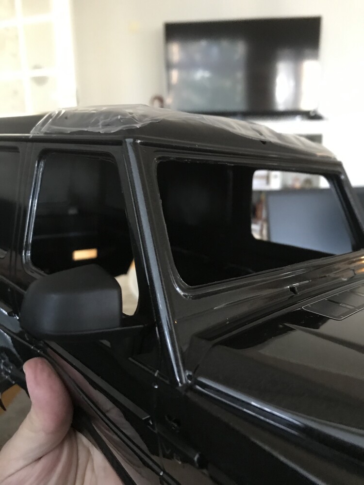

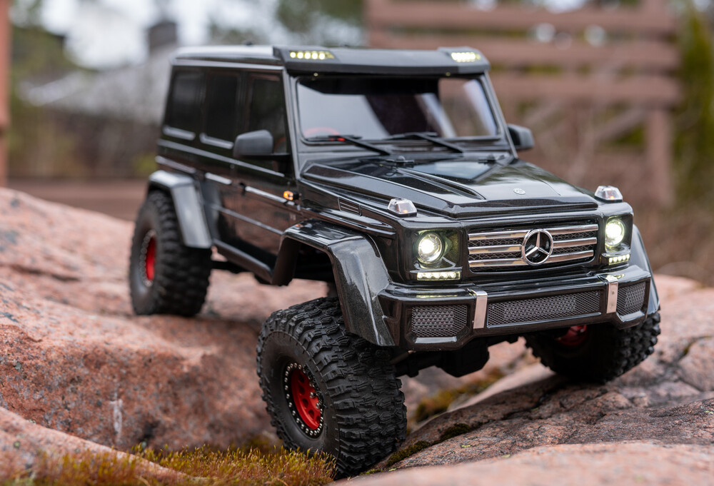

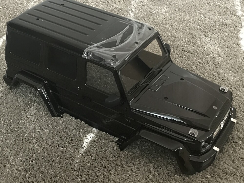

Alkuun noin , ja sitten valot ja sisusta
Viestit: 2903
Hyvä hyvä. Scale realismi kunniaan. Tuli mieleen että kun kaatoja katon kautta tulee niin kuinkakohan kestää liimaus? Tuossahan voisi auttaa vielä siistit mustat gorillateipit sisäpuolelle ja jos ikkunat on reilumman kokoiset kuin aukko.

Valmis ,, sitten sisustaa ,, hyvä vinkki toi gorillatape

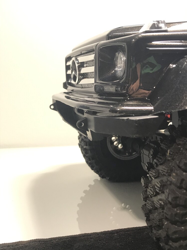

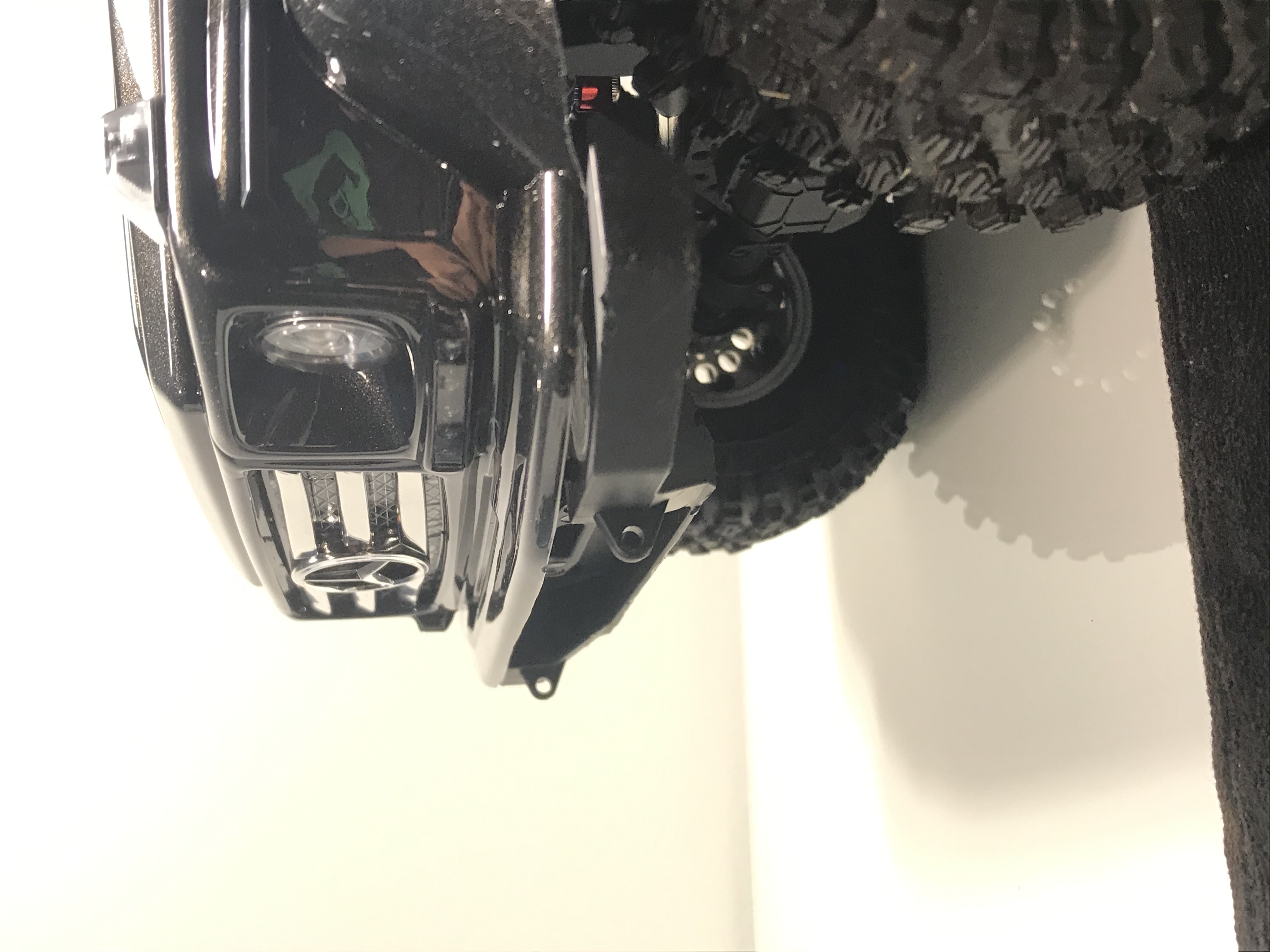

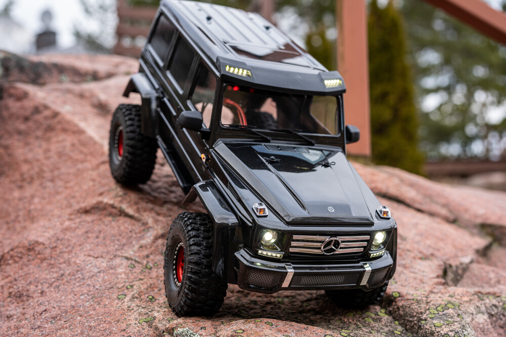

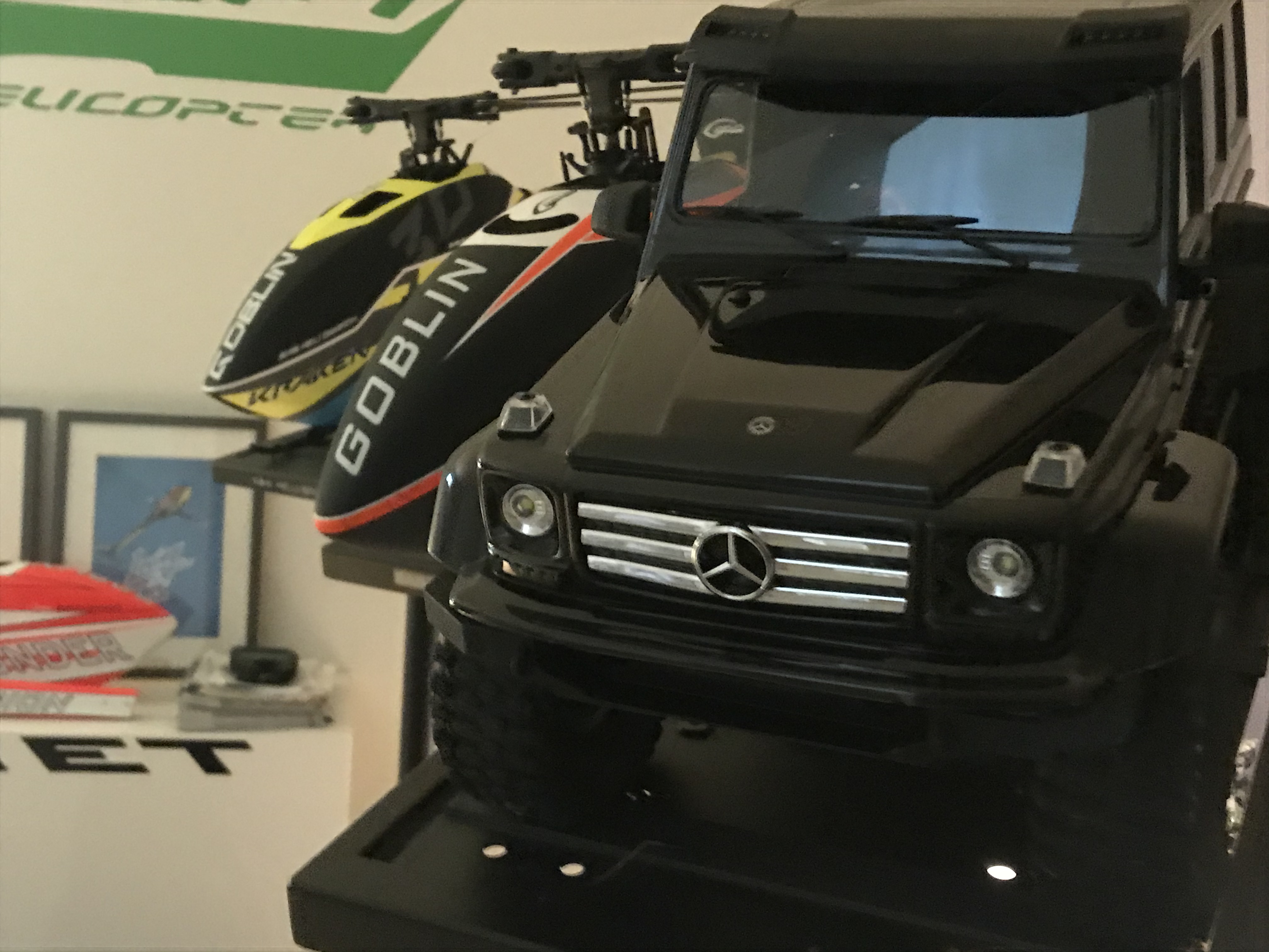

Joutui kyl leikkaa korista muutama sentti kaikkialta jotta sai korin alemmas , ja tuo keulan pituus oli kyllä iso -
Joten lexan puskuri ja jäähdyttimet joutui leikkaa pois ja sitten dremeliä elementin puskuriin ,, ja kiinni runkoon ja puolet pois dremelillä ,, ni sai nousukulman huomattavasti paremmaksi .. hieman kärsi look ,, mutta se oli vaan todella matala ja edessä ,, nyt on hyvä

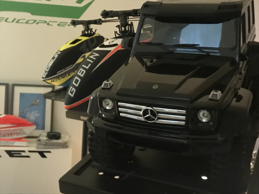

Toi koppa on kyl komea :) On vaan pyhäinhäväistys ettei siellä ole minkäänlaista sisustaa! :) Toivottavasti on suunnitteilla.

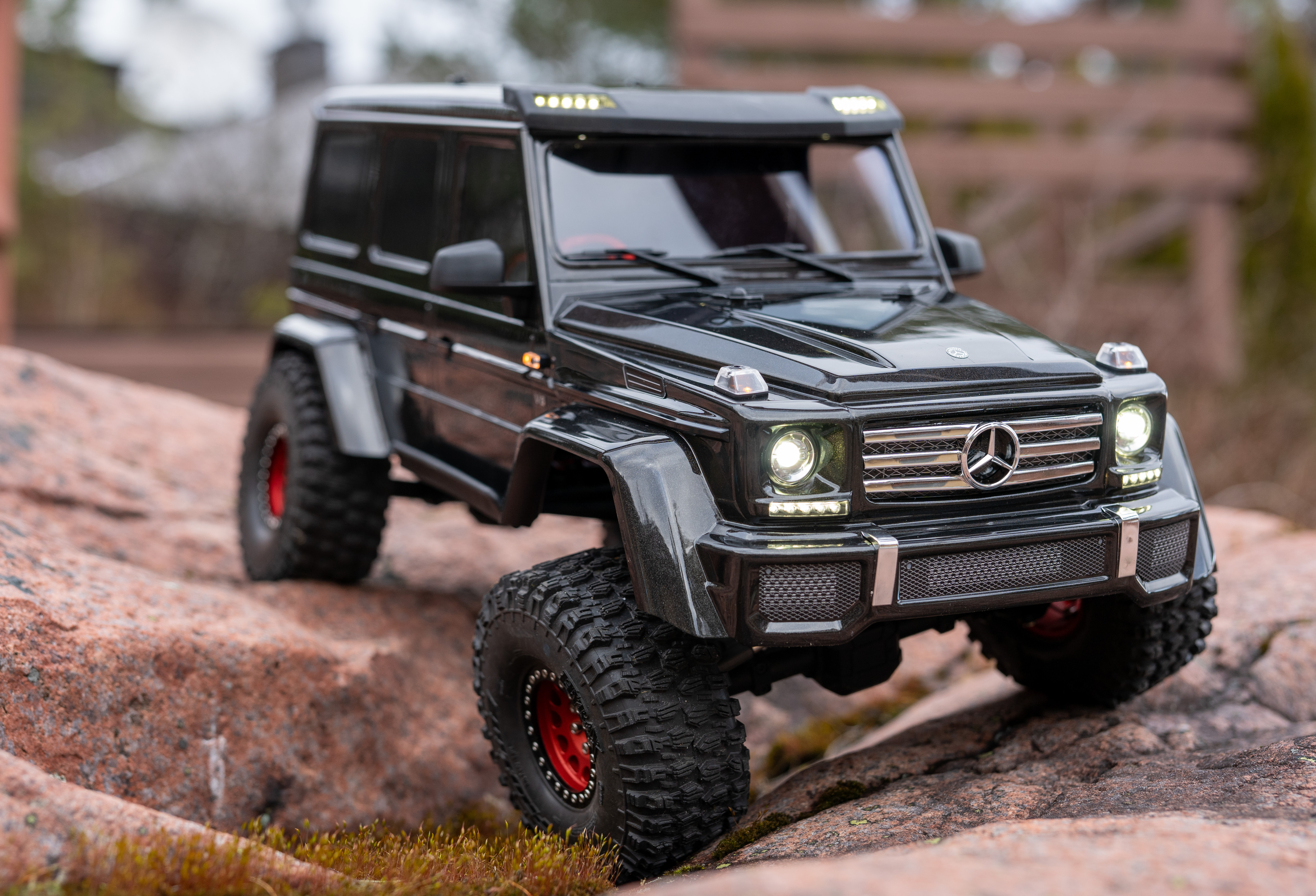

Työn alla :)
Viestit: 2903
Noniin. Hyvältä näyttää. Tyyli monesti verottaa suorituskyvyssä. Välillä pitää tehdä ratkaisuja ennemmin ulkonäön suuntaan kuin suoritus kyvyn.
Lääkettä painopisteen madaltamiseen on myös iskareiden ulosjouston rajoitus. 8-10mm tällöin painopistekin madaltuu ja vähemmän body roll ilmiötä.
