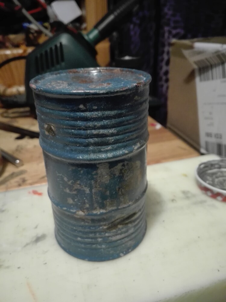

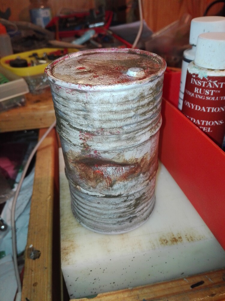

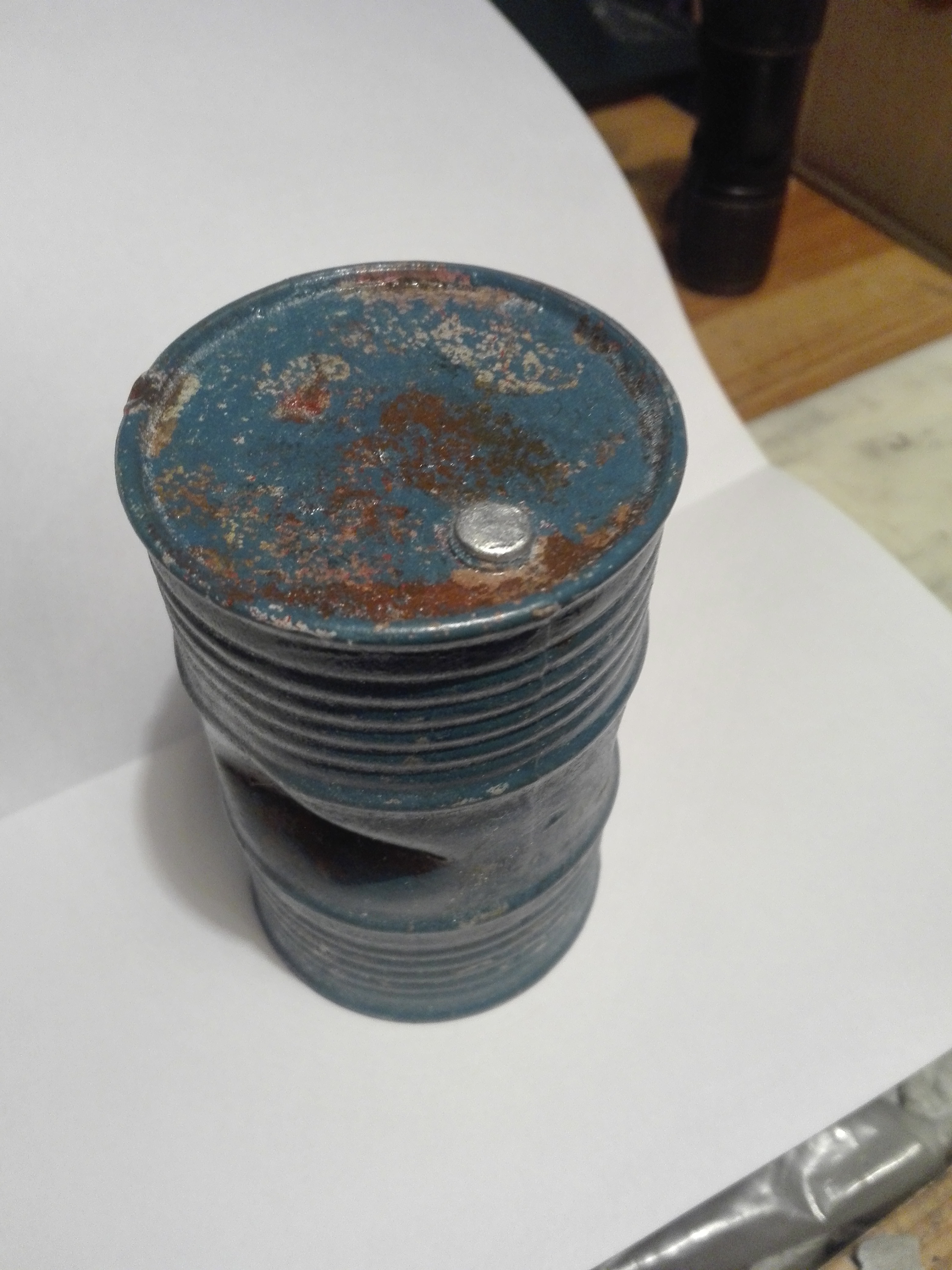

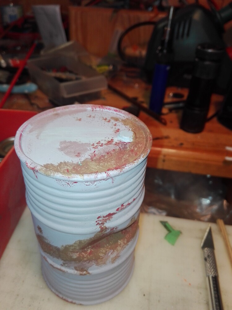

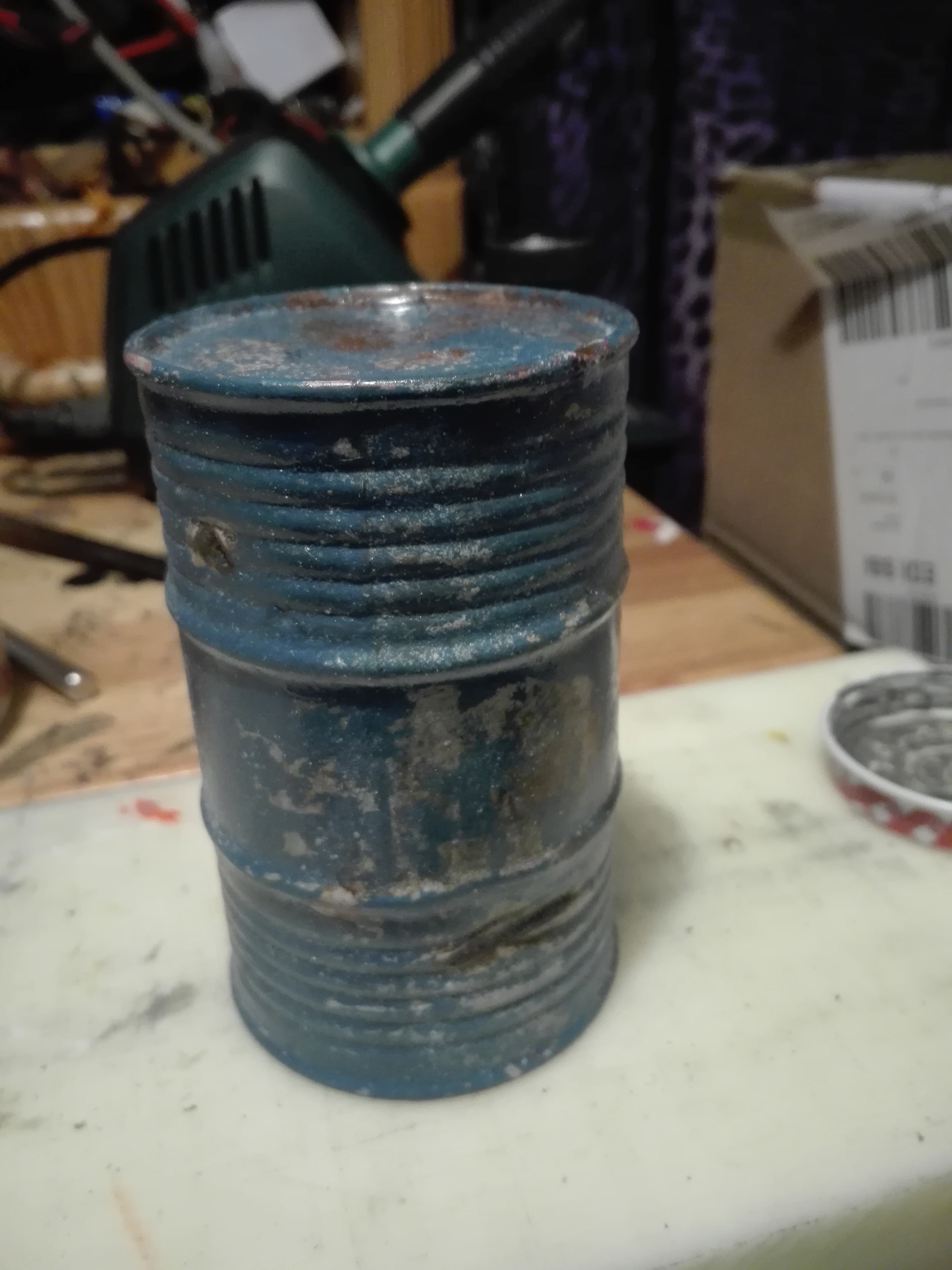

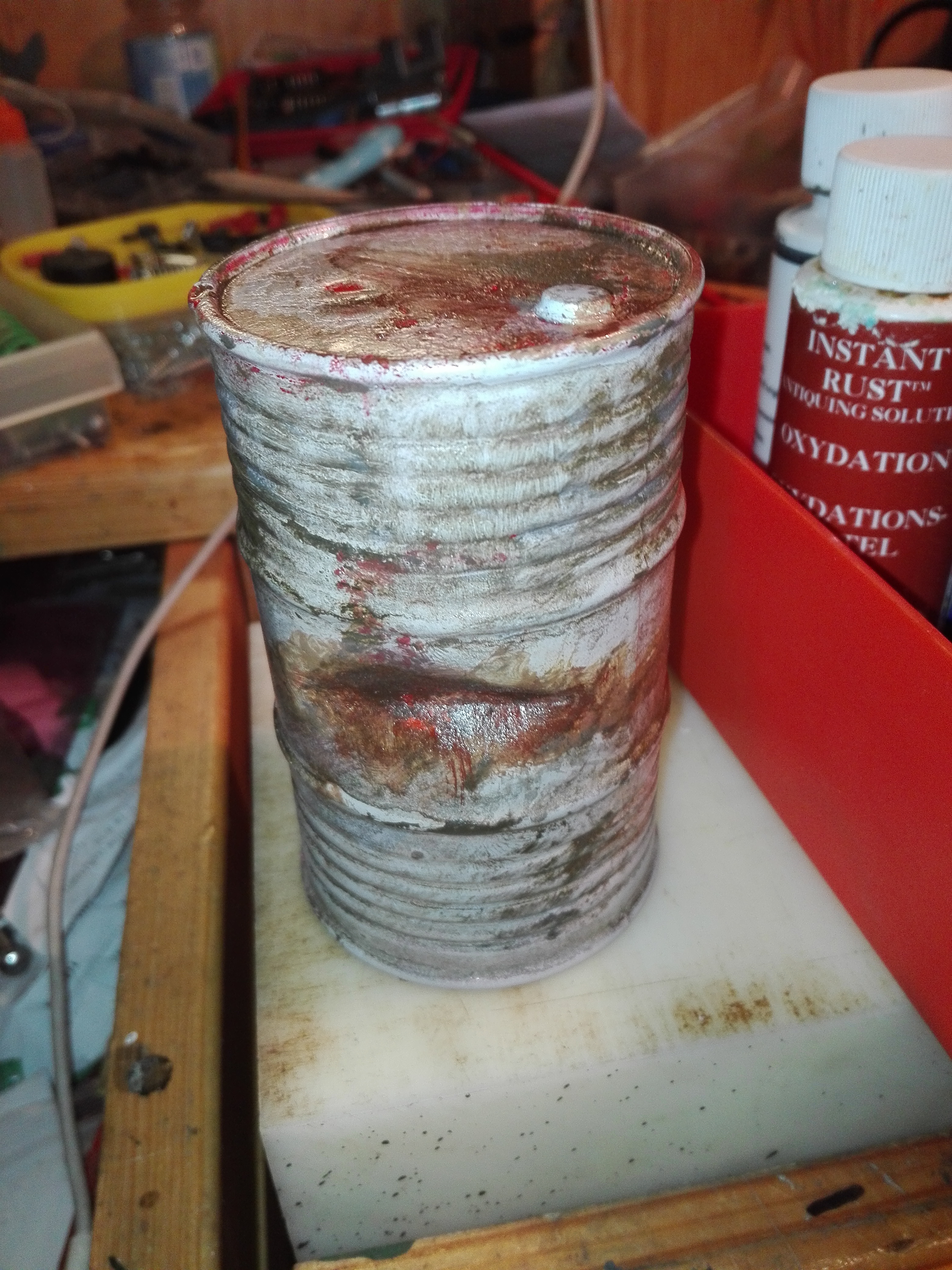

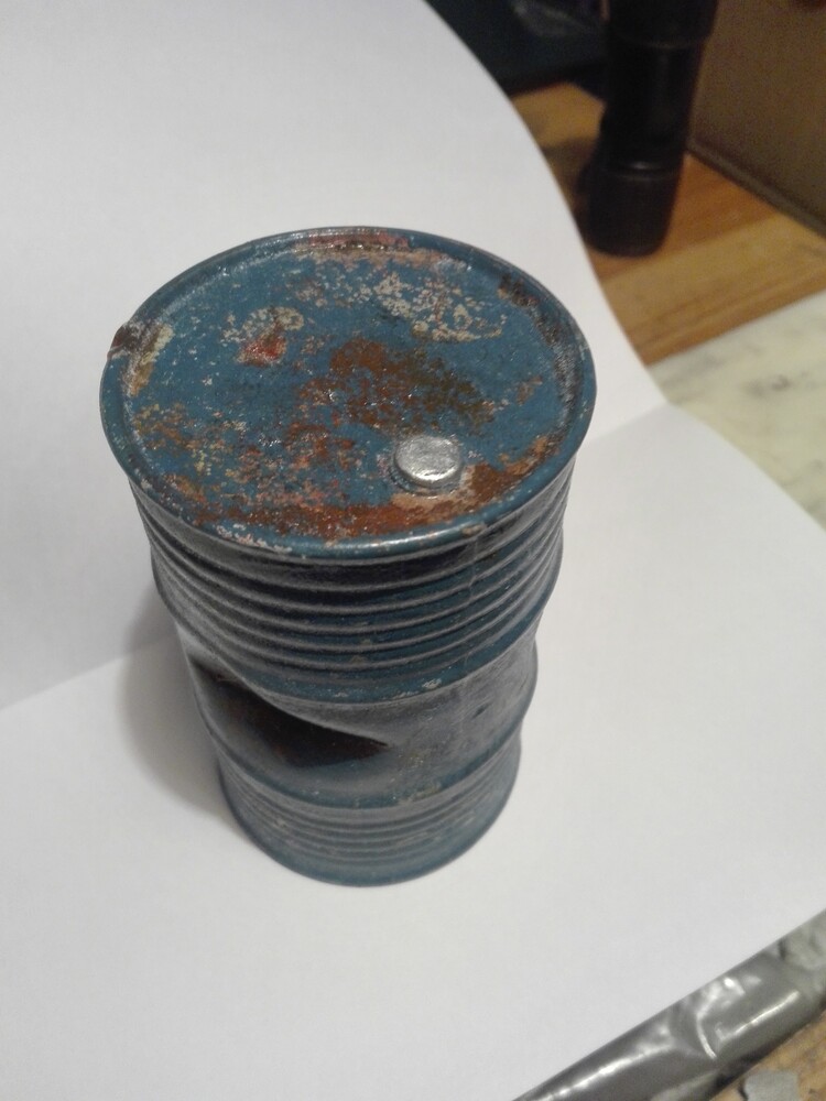

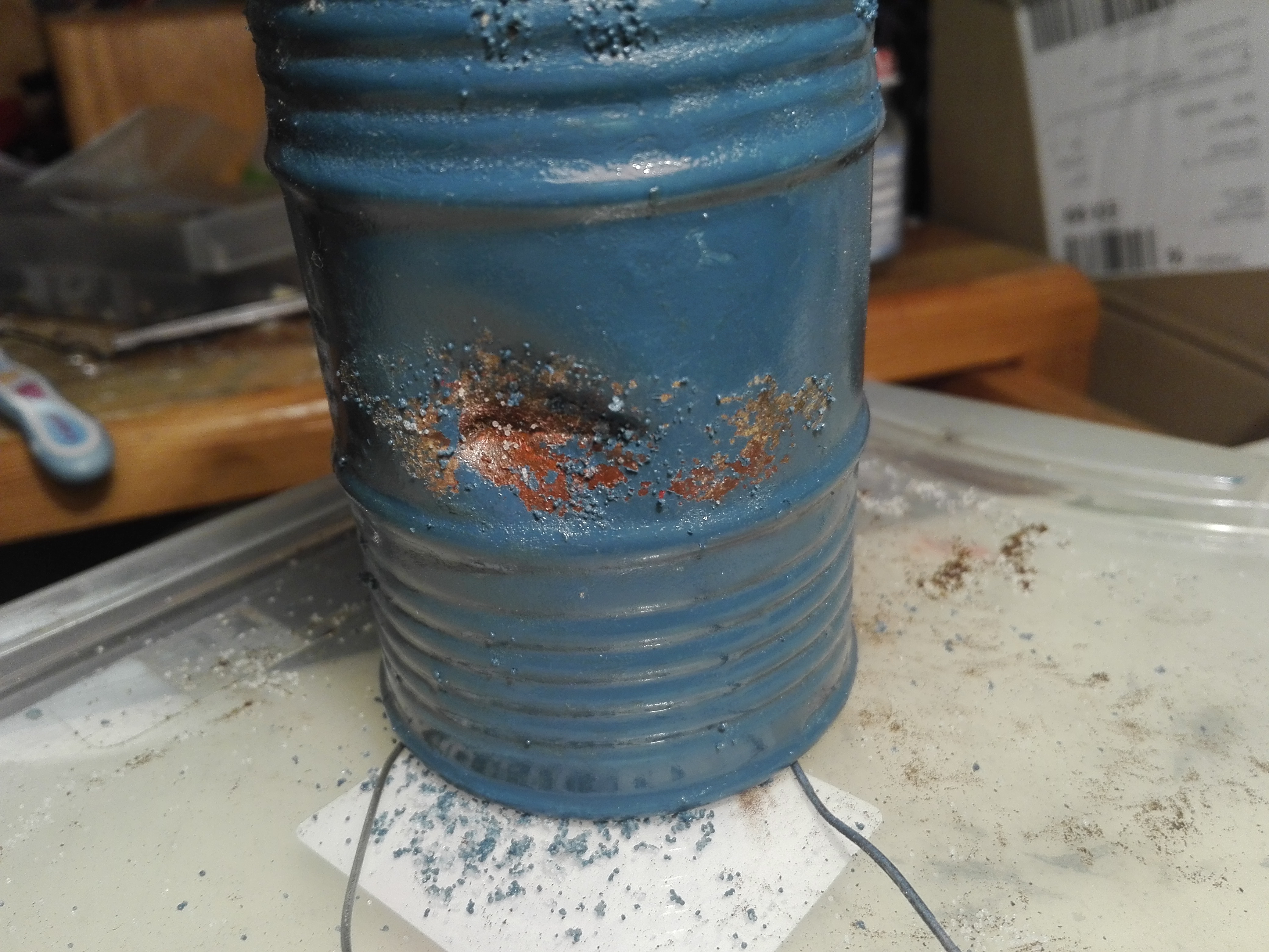

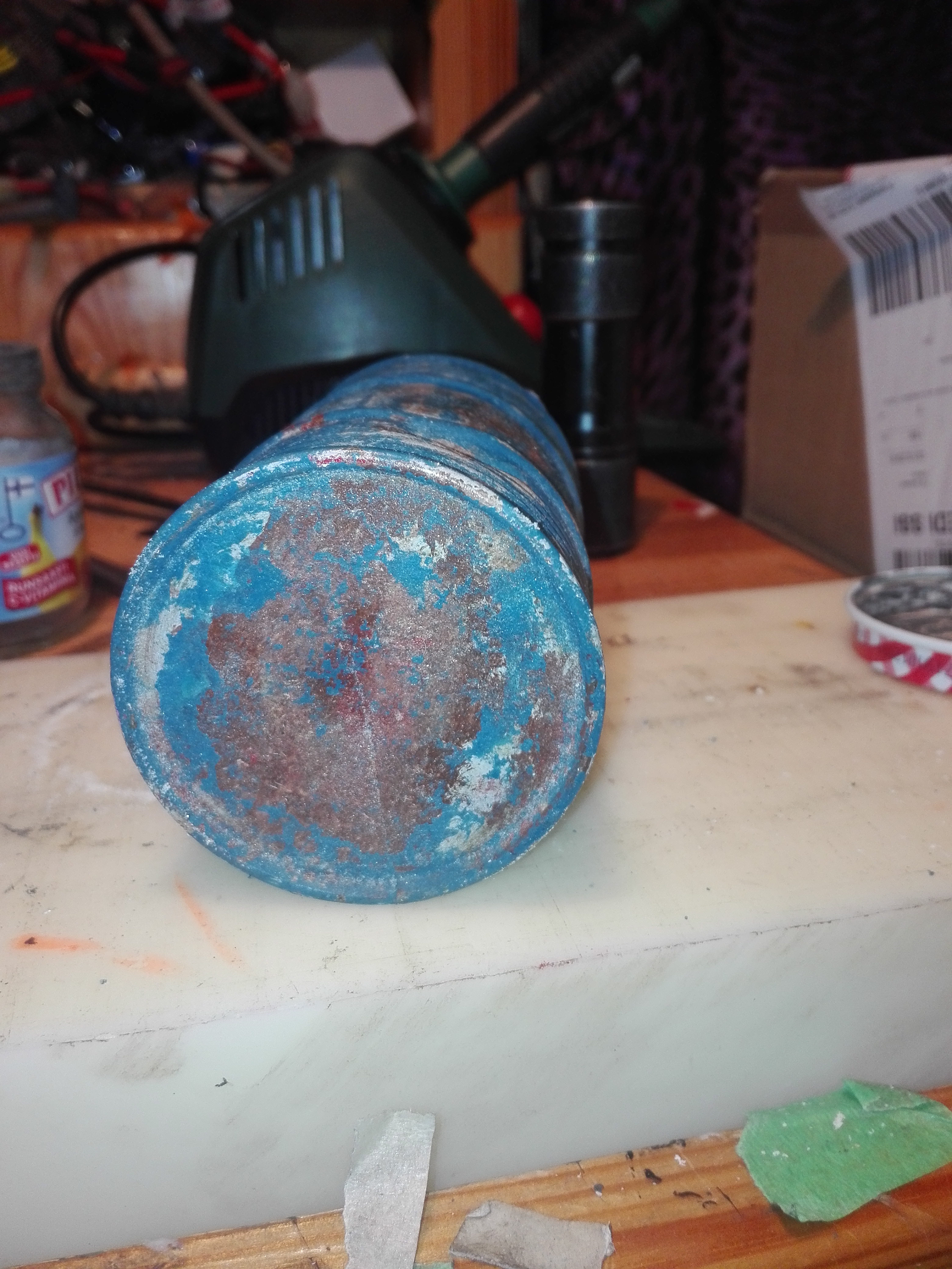

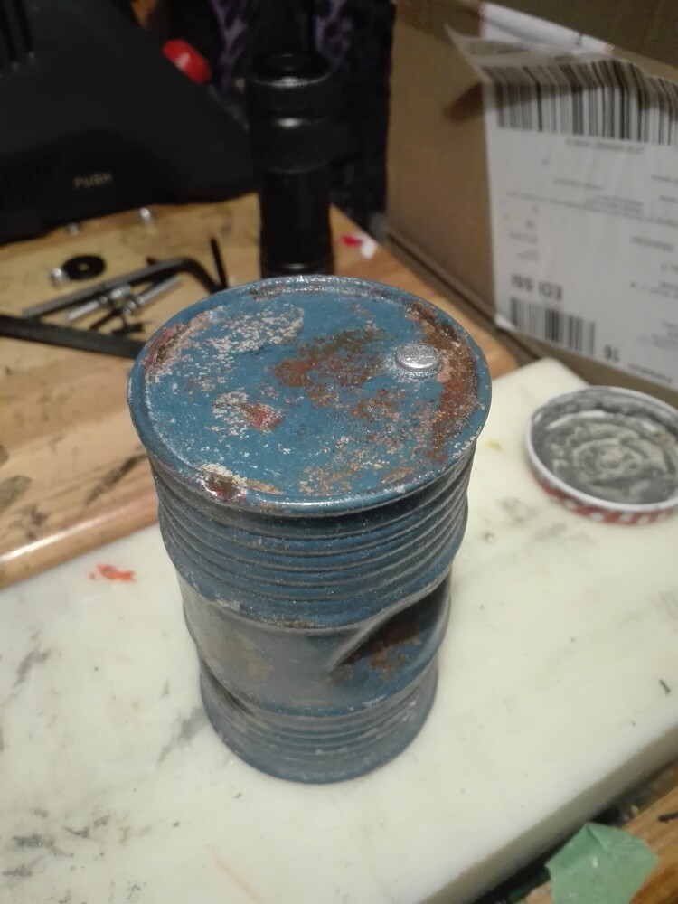

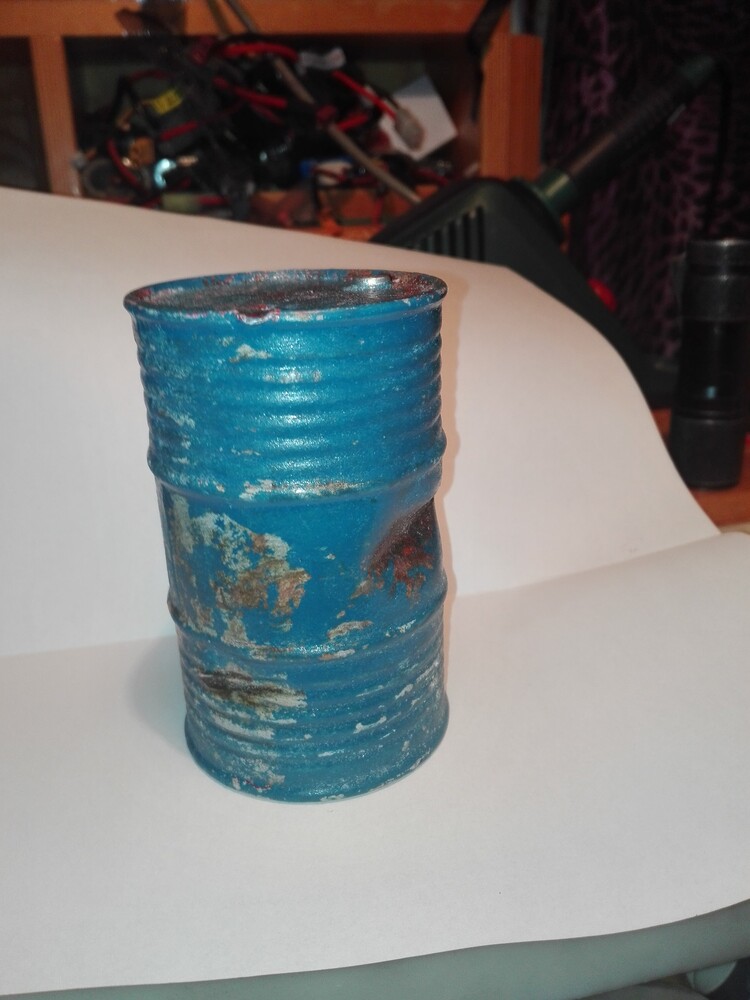

Pyöritän vastineeksi kentälle tämän oman säistämisharjoitukseni.

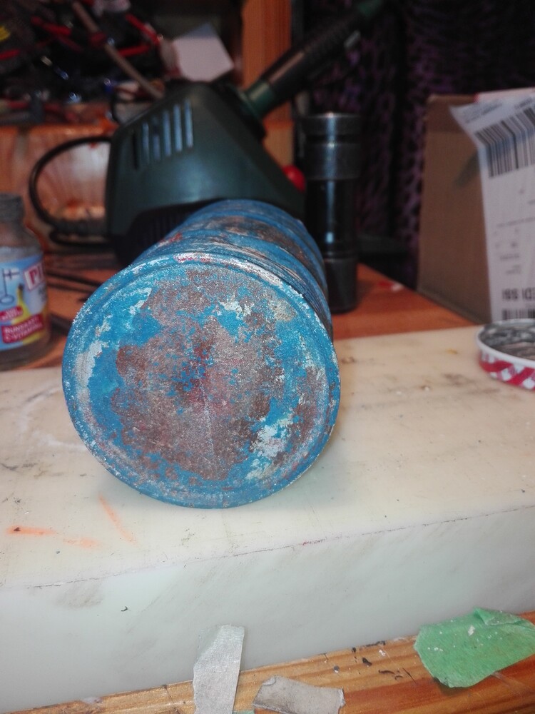

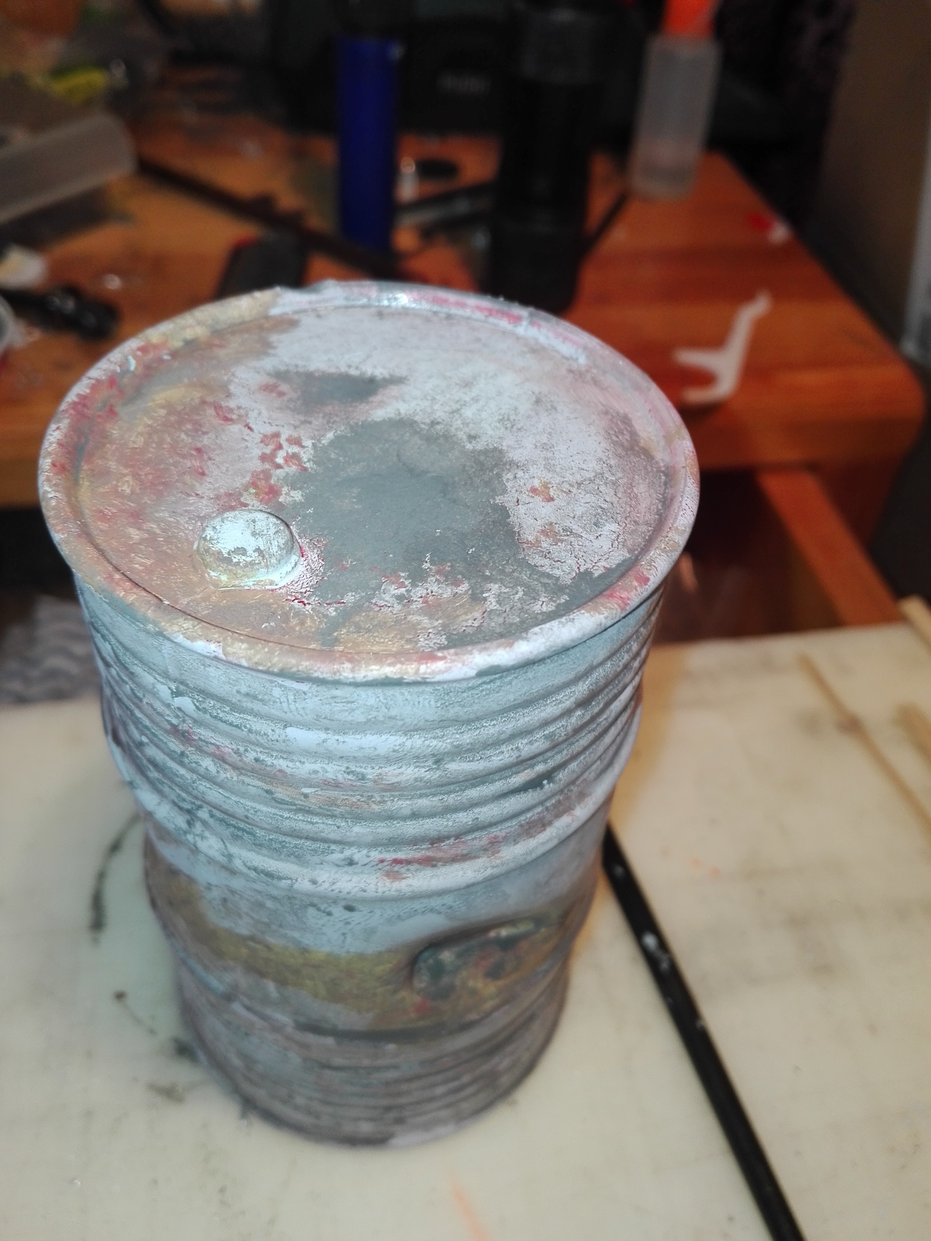

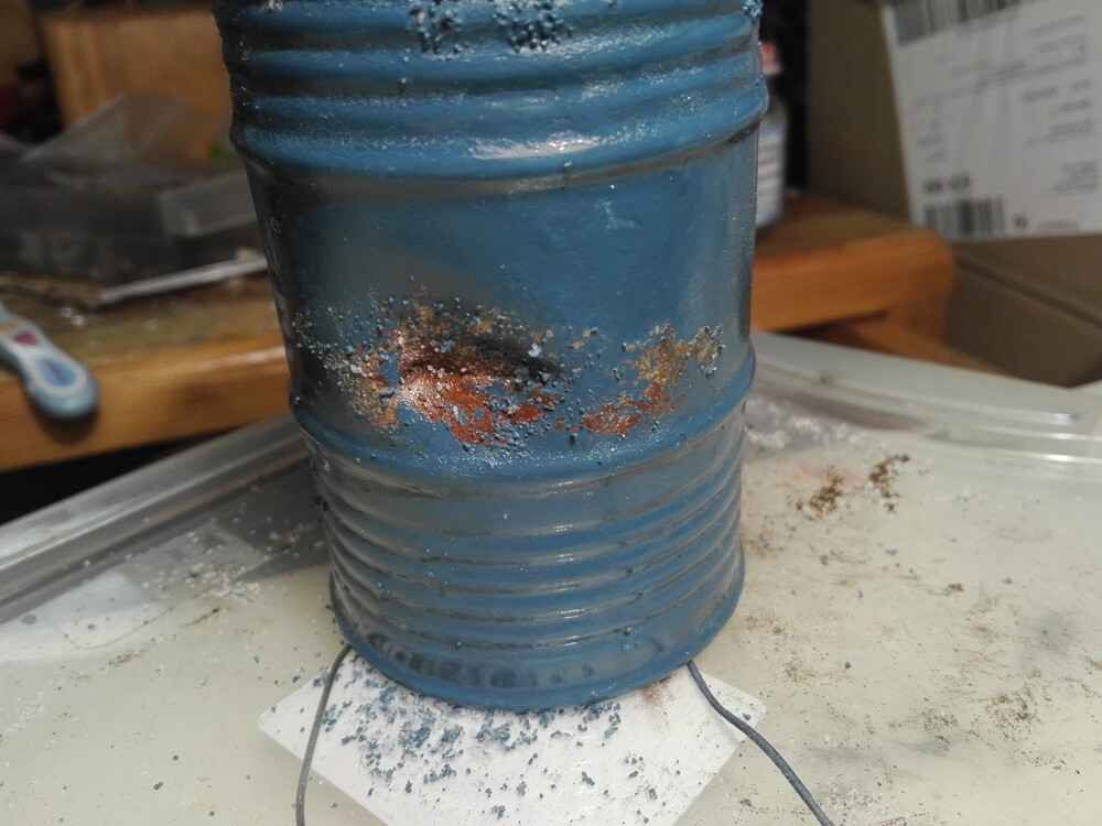

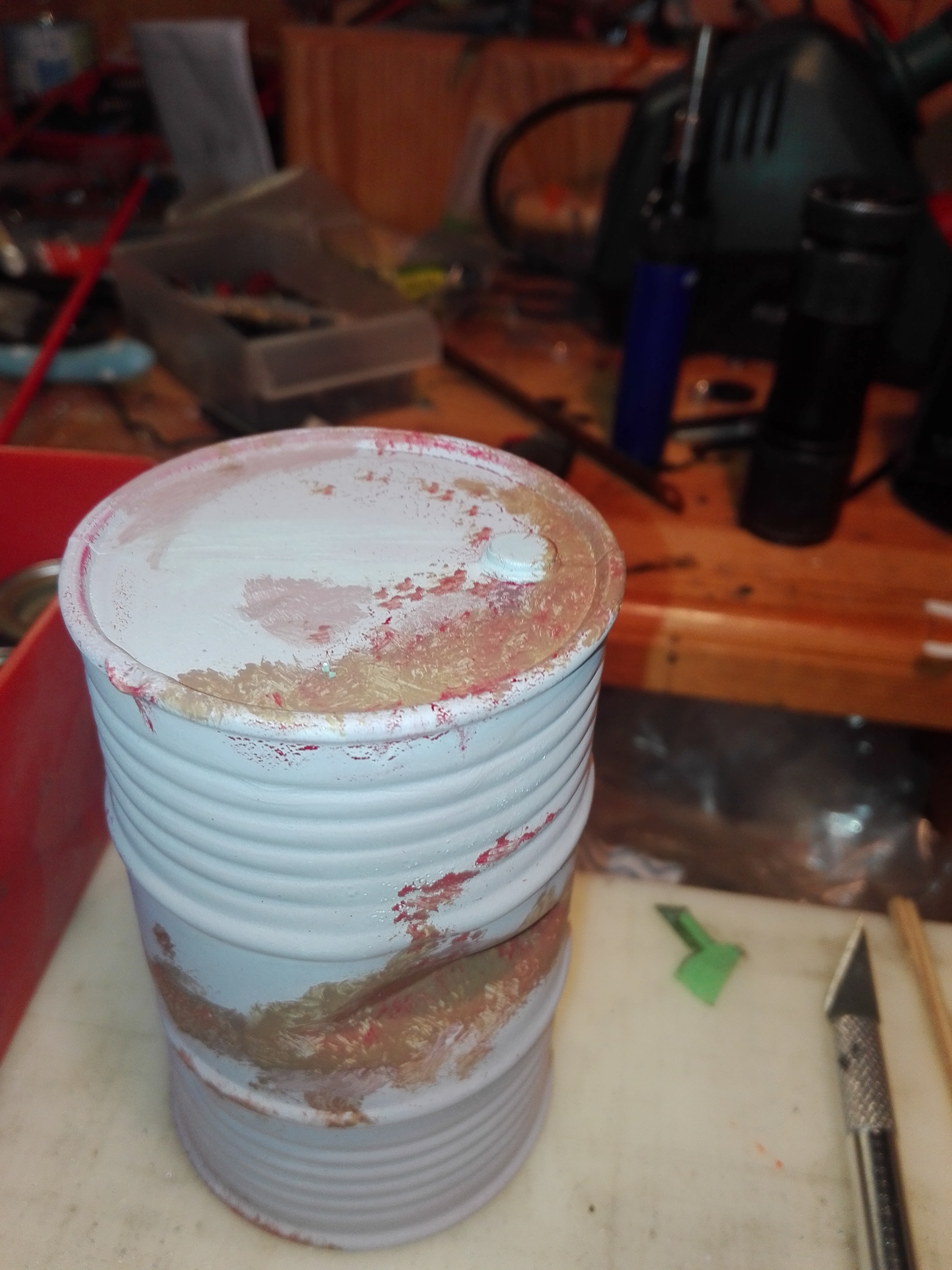

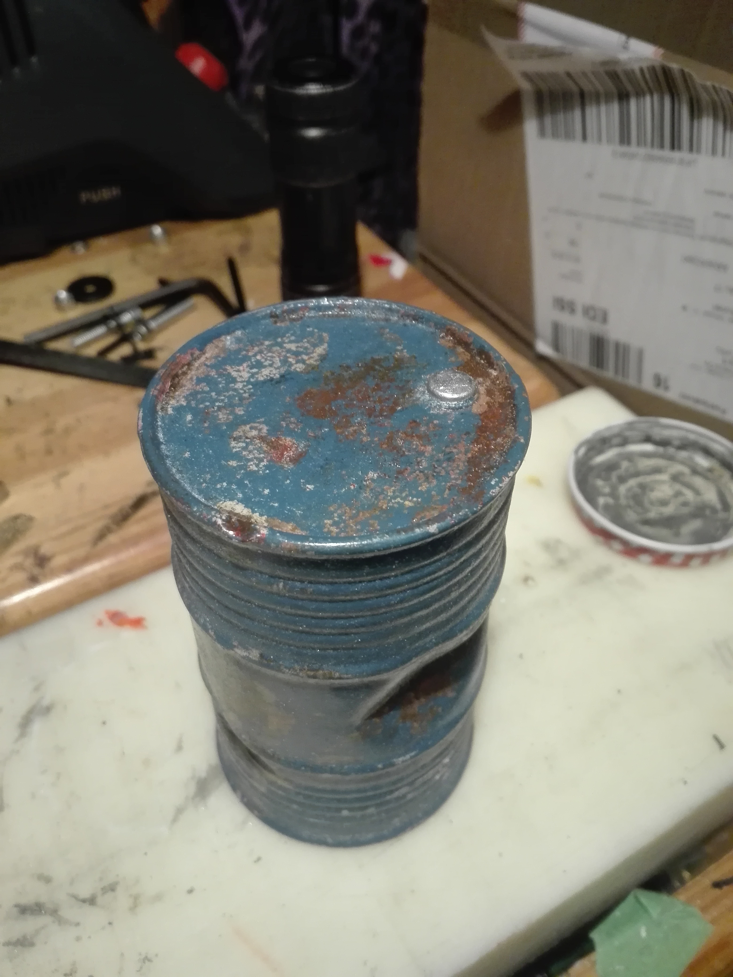

Kuvassa siis kaikille tuttu kiinalainen "scaletynnyri" (Yeah Racing? Yeah.) joka oli alunperin punainen. Hioin siitä kamalat saumat pois ja leikkasin taakse pienen aukon jotta saan sen istumaan tuon Defender D90 Pick-upin lavan iskaritolppien päälle. Sitten sulattelin tuon samaisen aukon kautta kaasukolvilla tynnyriä ja painelin siihen varovasti muotoja, ulkopuoleltakin koitin mutta se sai muovin kuplimaan uhkaavasti. Käry oli myös hyvin päihdyttävä mutta ehkä hivenen liian rasvakudoksia liuoittava. Tynnyrin saisi varovasti halkaistuakin saumastaan joten mikään pakko ei ole sahailla.
Maalausjärjestys oli seuraavanlainen, ensin vanhaa kunnon vannehopeaa ja märälle pinnalle vaaleansinistä Mastonia tavallista paksummat kerrokset ja viikon kuivattelut. Tämän jälkeen teippasin ylä- ja alaosat piiloon, revin maalarinteipinpaloja tuohon keskialueelle ja maalasin keskiosan Mastonin maalarinvalkoisella - jälleen paksulti.
Muutaman päivän annoin maalin kovettua, revin teipit ja aloin ihan vaan askarteluveitsellä raapimaan varovasti maalikerroksia pois kunnes hopea paljastui alta. Sieltä täältä pilailin sitä maalipintaa kunnes alkoi tuntua taas siltä että pitäisiköhän lopettaa. Ruosteet on maalattu erikoismaalilla jota ostin Combat Modelsilta pienoismallimessuilta, tuote on Ammo of MIG Jimenezin Streaking Rust Effects sekä Tracks Wash tälläisestä paketista http://www.migjimenez.com/en/weathering ... cles-.html . Nämä ovat ihan vaan erikoisia emalimaaleja ja käyttäytyvät ihan kuin emalimaalit yleensäkin. Lisäksi olen maalaillut tummentumia sun muita pieniä valumia Games Workshopin legendaarisella Agrax Earthshadella, ja saattoi mukaan mennä tippa Nuln Oilia.
http://poromagia.com/games-workshop/103 ... 50536.html
http://www.combatmodels.fi/
Yksi tynnyri jäi vielä maalaamatta, pitää keksiä siitä jotain vähemmän kulunutta kun tästä tuli lähinnä kaatopaikkakamaa   :D

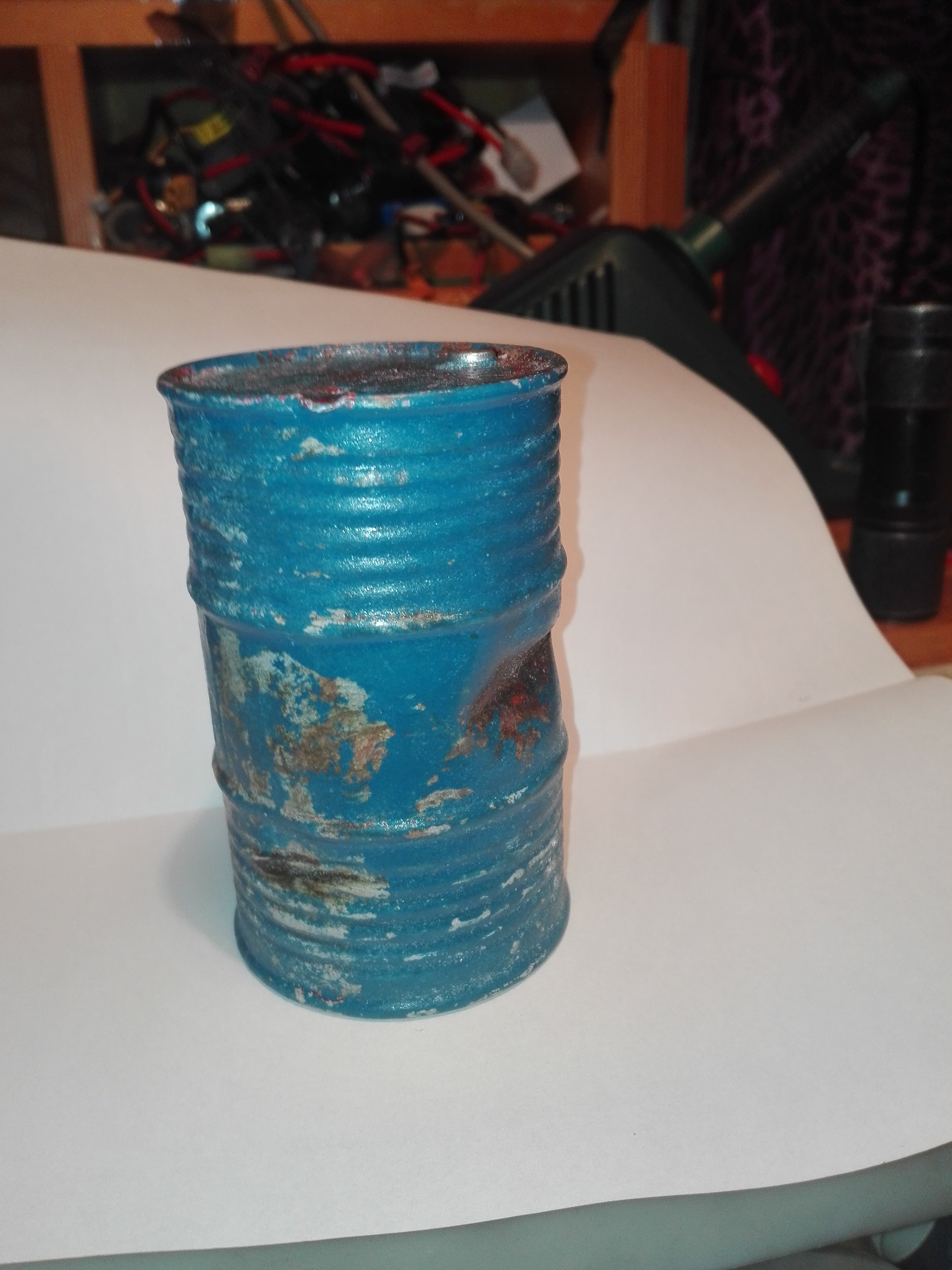

Nyt kun vaimo on tyytyväinen voidaan siirtyä itse säästämisprojektiin. Ota tyhjä Mutti -purkki:
Purkin kuviot on painettu jollakin tapaa itse purkkiin, joten ne pitää hioa irti purkista. Itse en edes yrittänyt hioa koko kuviota pois, vaan jätin suosiolla hieman väriä pohjalle. Tämän jälkeen purkkia sivellään useampaan otteeseen etikalla. Etikan avulla purkin saa ruostumaan/säistymään melko nopeasti. Itse tein purkkiin vielä hieman lommoja, nyt näyttää sopivan vanhalta :)
Onko tynnyri sitten ulkonäöltään tai kooltaan tarpeeksi scale, sitä en osaa sanoa. Itselle se kuitenkin kelpaa paremmin kuin hyvin.
