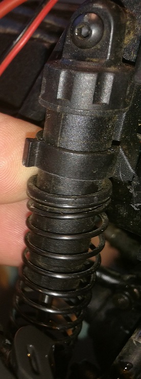

Jos tuntuu että auto kippaa helposti niin suosittelen nappaamaan jousien esijännitysklipsut pois. Auto madaltuu silloin hieman ja painopiste madaltuu luonnollisesti.
Toinen helppo tapa parantaa pystyssä pysymistä on painottaa vanteet tai päivittää ne Esim. Gmaden peltivanteisiin.

Tuota esijännityksen poistamista olen jo suunnitellut. Onhan tuossa aika isot palat vakiona:

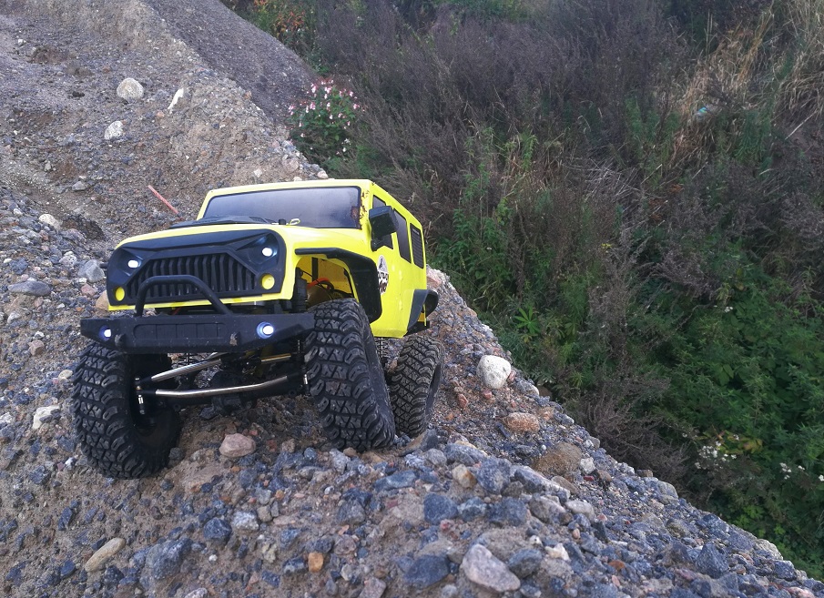

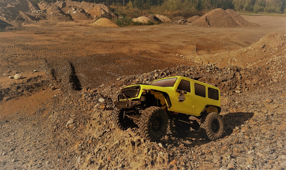

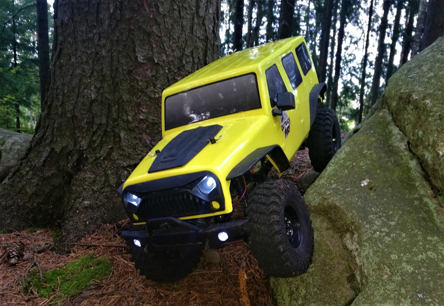

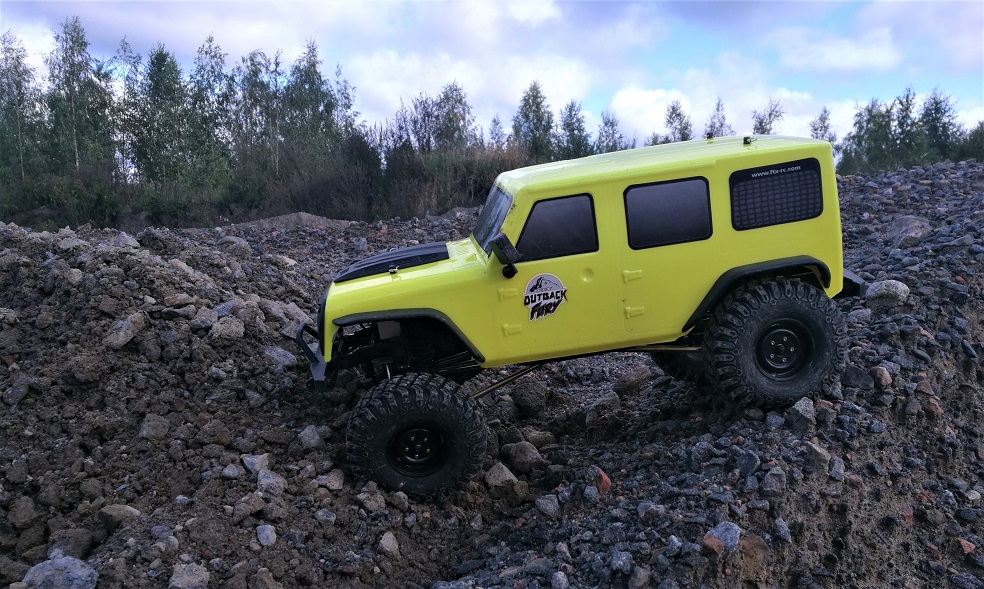

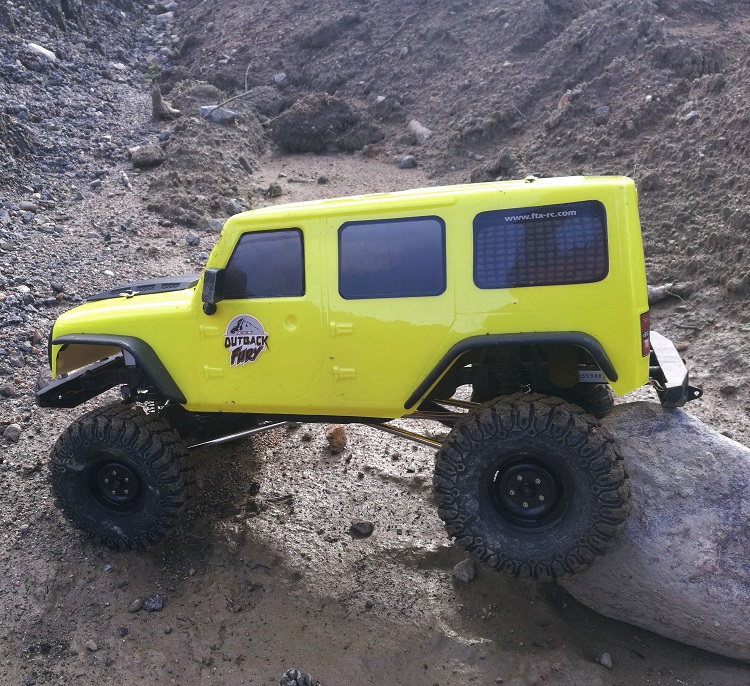

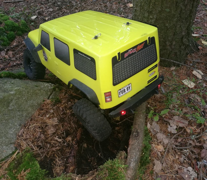

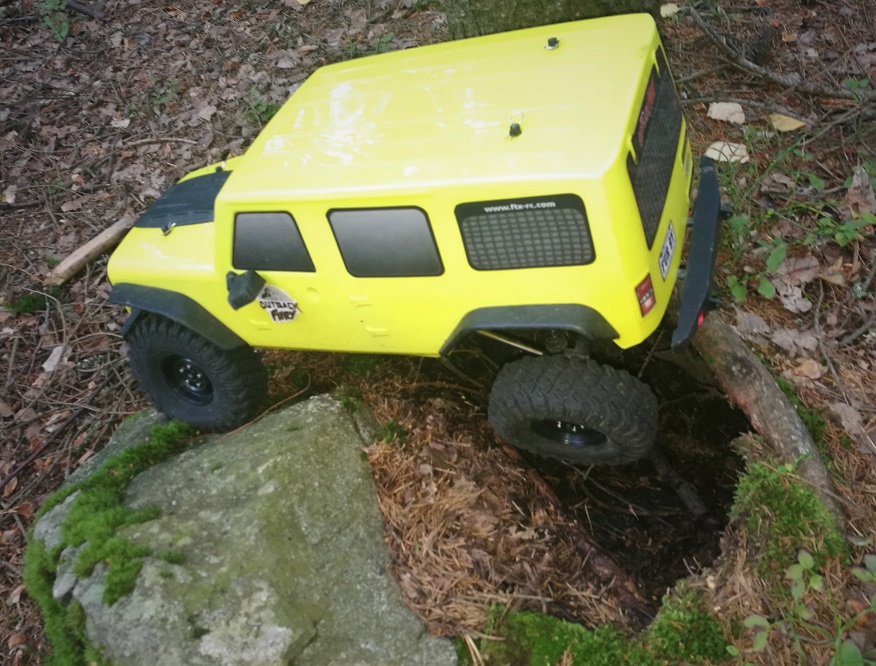

Ajopäivien satoa metsässä ja soran läjityspaikalla. Näiden päivien jälkeen on jo korikin halki A-pilarista etukulmaan ja etuoven alakulmaan asti. Ilmastointiteippi apuun näin ensi hätään. Lieneekö keinoja varsinaisesti näitä koreja korjatakaan vai meneekö uuden hankinnaksi jossain vaiheessa?
Ahtaistakin paikoista pääsee kun sopivasti tunkee.
Eikä haittaa vaikka olisi pieni kolokin reitillä samalla.
Toisena päivänä lähdettiin kiipeämään korkeammalle.
Huipullakin on joskus kuoppaista.
Ja joskus joutuu kummaan kiipeliin kun pito pettää ja tullaan rinnettä alas...
Marsin tunnelmaa.

Viesti Kirjoittaja Moti »
Eipä oikeen abs koria korjata voi. Hyvällä kuumaliimalla ja tukipalalla voisi kuvitella onnistuvan. Itsellä Ciscon liimapötköjä + Rapidin tehokas pistooli millä liimasta tulee tosi juoksevaa ja ainakin omissa koreissa pysyy kuin tauti.
Mageita kuvia kyllä !!

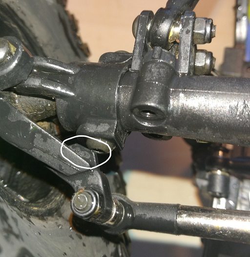

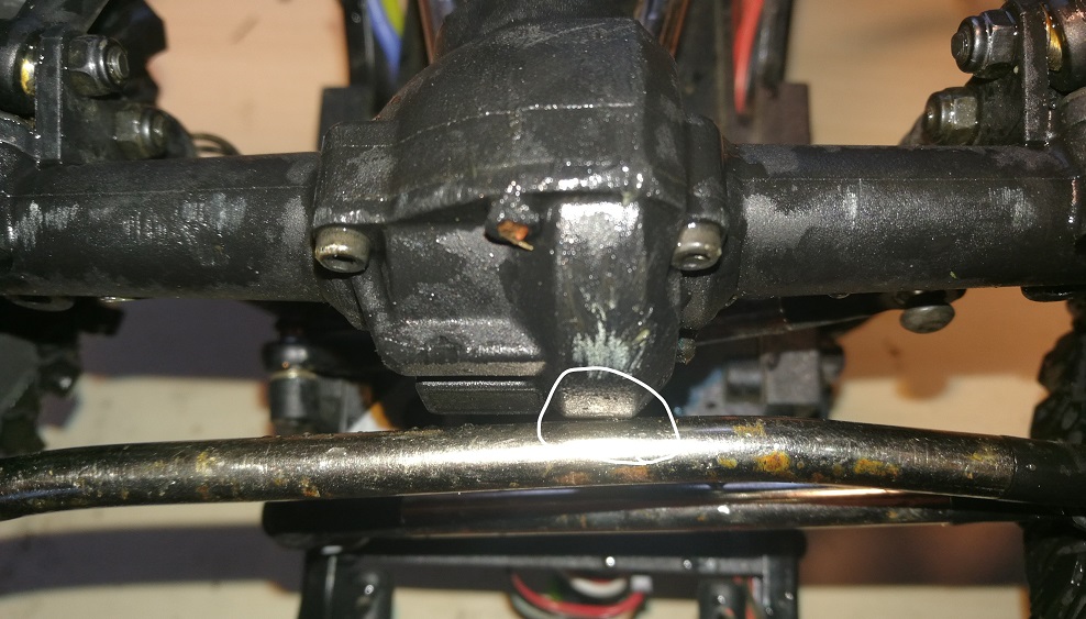

Kääntyvyysongelmaa kun tutkiskelin niin huomasin että tässä yksilössä ohjauksen yhdystanko osuu murikkaan:
Ja tietysti ohjauspalatkin törmäävät stoppariin:

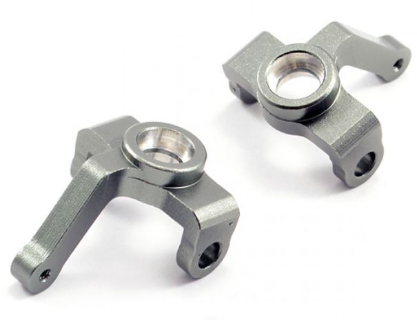

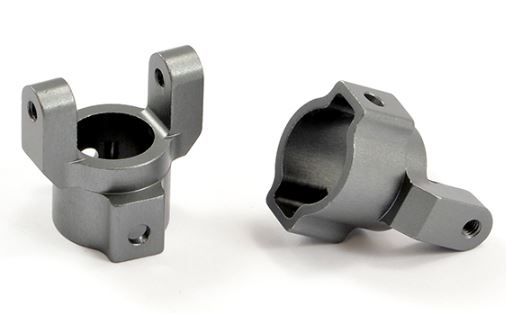

Mietiskelin jos näistä viriosista olisi iloa - näyttäisi olevan hieman eri tavalla muotoiltu, eli tuo "stoppari" puuttuu kokonaan ja sallisi siten lisää kääntyvyyttä. Ja jos yhdystankon kääntäisi niin ei sekään osuisi murikkaan.
Samalla voisi sitten sijoittaa näihin:
Re: Aloittelijan arkea FTX Outback Fury
Eikö toi yhdystanko ole ikään kuin väärin päin? Näyttää kuvassa oudolta. Ja jos kerran muoviosat on muuten kerta kestänyt niin teeppä omat "viriosat" ja vuole se stoppari pois. Ei luulis valtava urakka olevan.
Jos noi stopparit poistat niin kahto sitä ennen jotta, vetareissa riittää varat. Voi joutua vähän hiomaan ja hieromaan.

Ja jos vielä veistämisen jälkeenkin nivelissä riittää vara, niin sit uppokanta ruuvit kupukantojen tilalle.

Kääntymisen eteen on tehty muuten aiemmin suunniteltu osien vaihto ja yhdystangon vaihtaminen toisinpäin. Nyt tilanne jonkin verran parempi, mutta saisi olla vielä parempikin. Pitää katsoa mikä tuossa nyt ottaa vastaan ja mitä olisi tehtävissä - jos on.

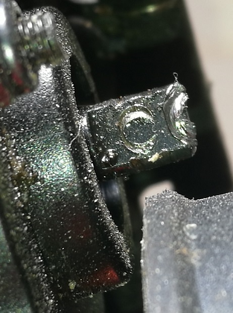

Näin itsekin oletin että kaiken järjen mukaan siinä joku kolo kiinnitystä varten olisi, mutta nyt kun vielä kerran tuon irrotin ja katsoin niin eipä ole. Tuohan on pyöreä tanko, joska on yksi "sivu" leikattu tasaiseksi ja tuohon se kardaanin ruuvi tulee kiinni. Tosi tiukkaan kun on vetänyt ruuvarilla niin ruuvi on purrut vähän kuoppaa kuten kuvasta näkyy (hyvin näkyy myös se kun huolimattomasti tiukkasin ensin väärään kohtaan), mutta siinä se - ei mitään valmista koloa johon ruuvi uppoaisi.
Pitää nyt kun laittaa takaisin kiinni ja pistää tuota ruuvilukitetta tähänkin. Jos ei meinaa pysyä niin sitten varovasti metalliporalla pieni kuoppa tuohon jos ruuvi sitten uppoaisi.
Onkohan tämä yleinenkin ongelma kardaanien kiinnityksissä vai halvan setin ominaisuuksia?

Hyvin pitkään oli Axialillakin samanlainen kiinnitys..
Paikat puhtaaksi, laadukas toppiruuvi (kuoppapäinen toimii parhaiten tuossa) lukitteella kiinni ja kovaa ajoa.
edit: tarkemmin kuvaa katsoin niin kuoppapää siinä näkyy olleenkin. maininta laaturuuvista vain kun monesti tuppaa olemaan juustosta tehtyjä nuo ruuvit..
