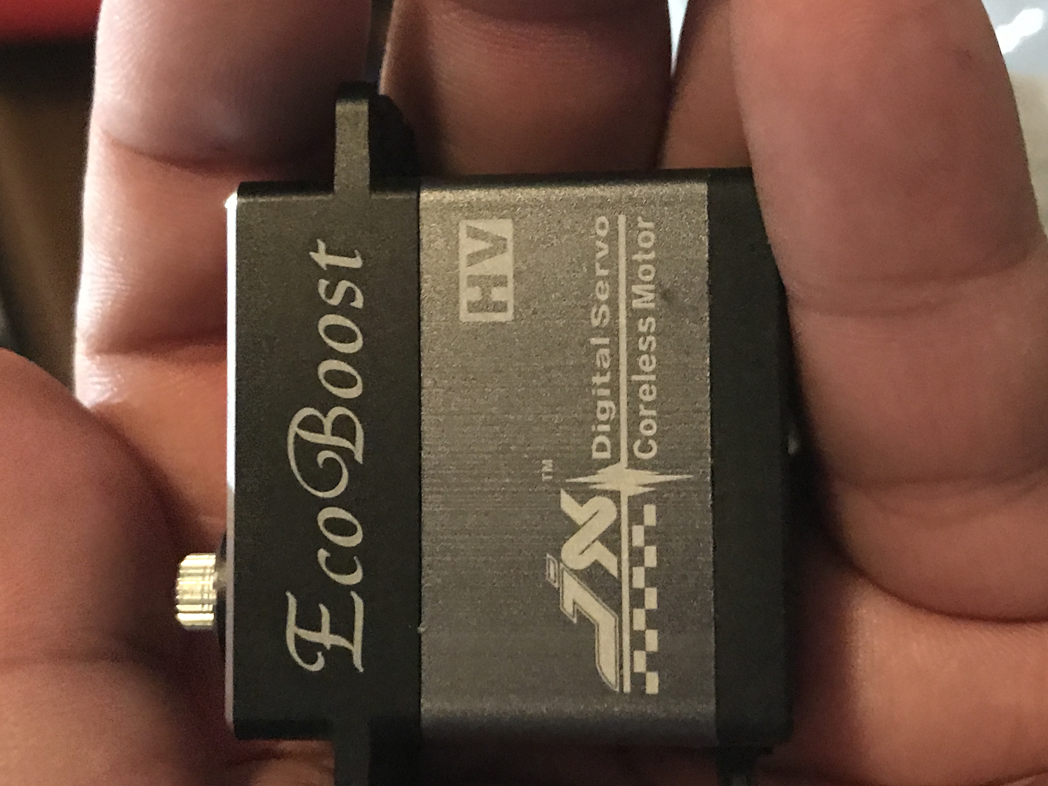

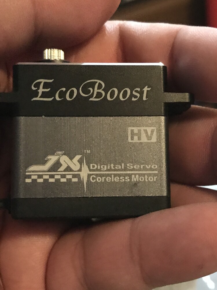

36kilon jx saapui. 26e Kiinasta saa näitä ja tehokkaampi ku tässä hetkellisesti kiinni ollut savöxin 1256tg. Ihan täydellinen servo kyllä hinta-laatusuhteeltaan. Mulla on tehottomampia jx servoja ollu pitkään ja hyvin toiminu ne ainakin.
Oli täs nyt viimeisenä kiinni Hobao DC1:n vakioservo ja on taas kyllä niin nautinto ajella, kun renkaat kääntyy vaikeissa paikoissa.

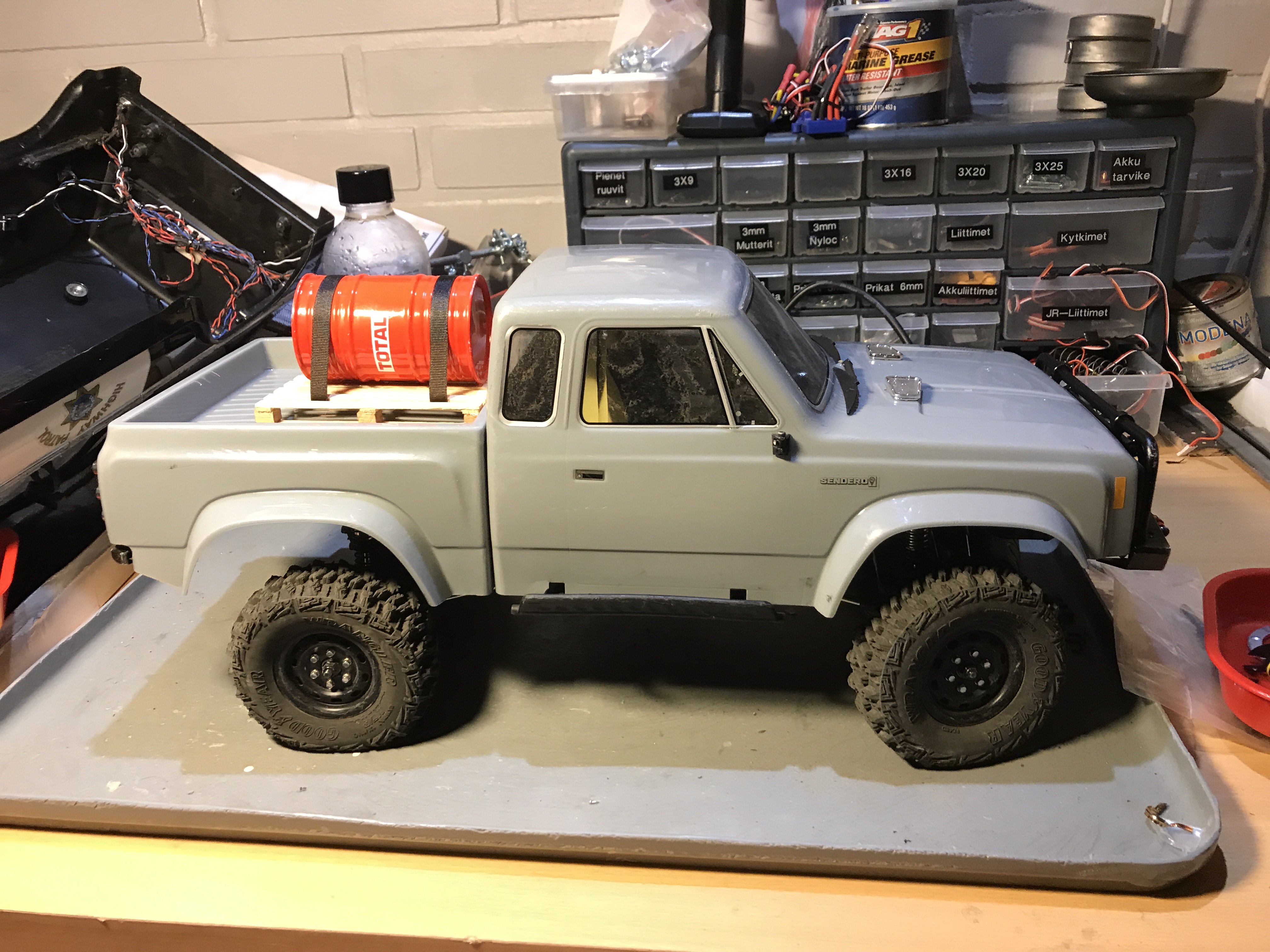

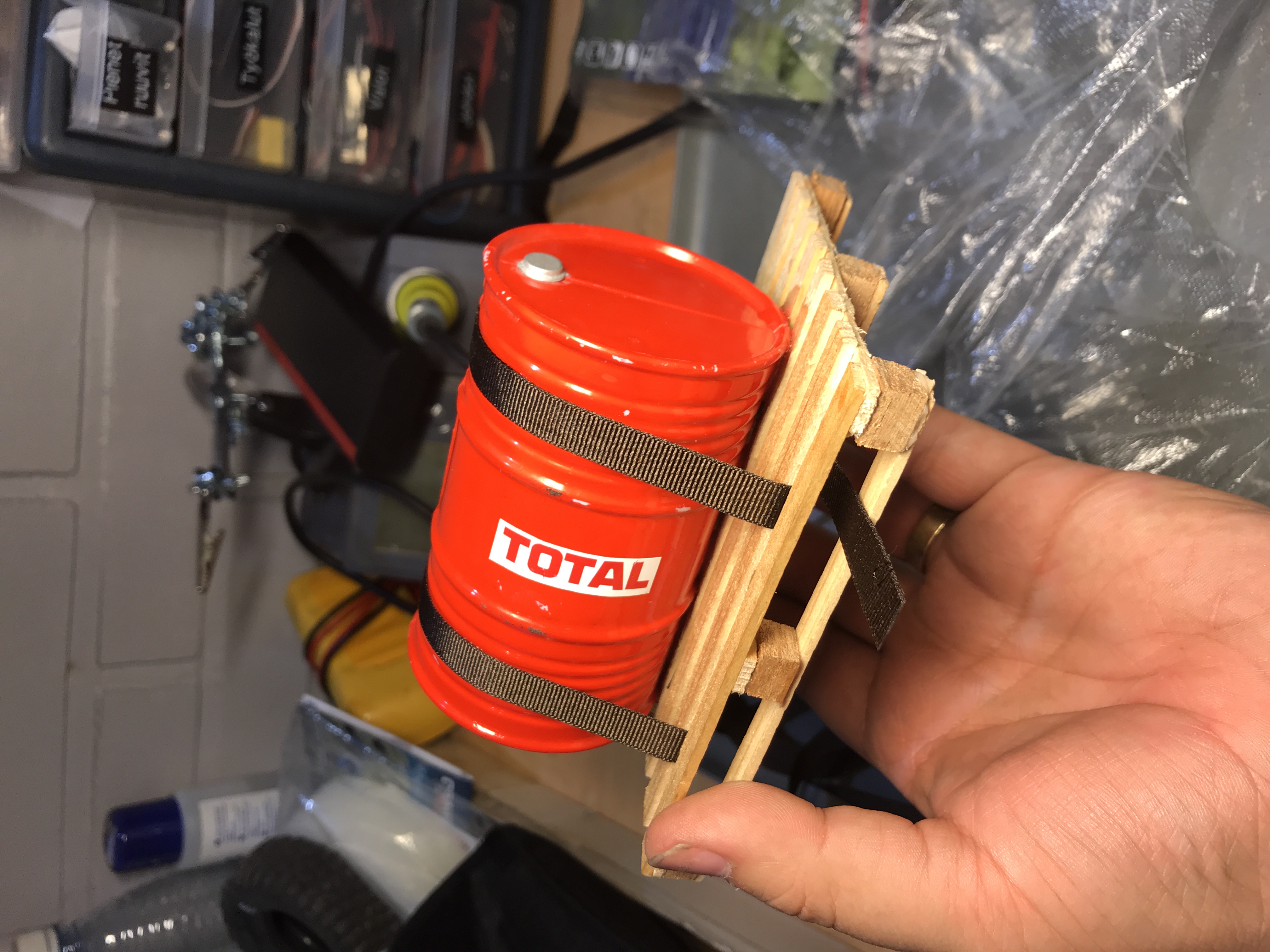

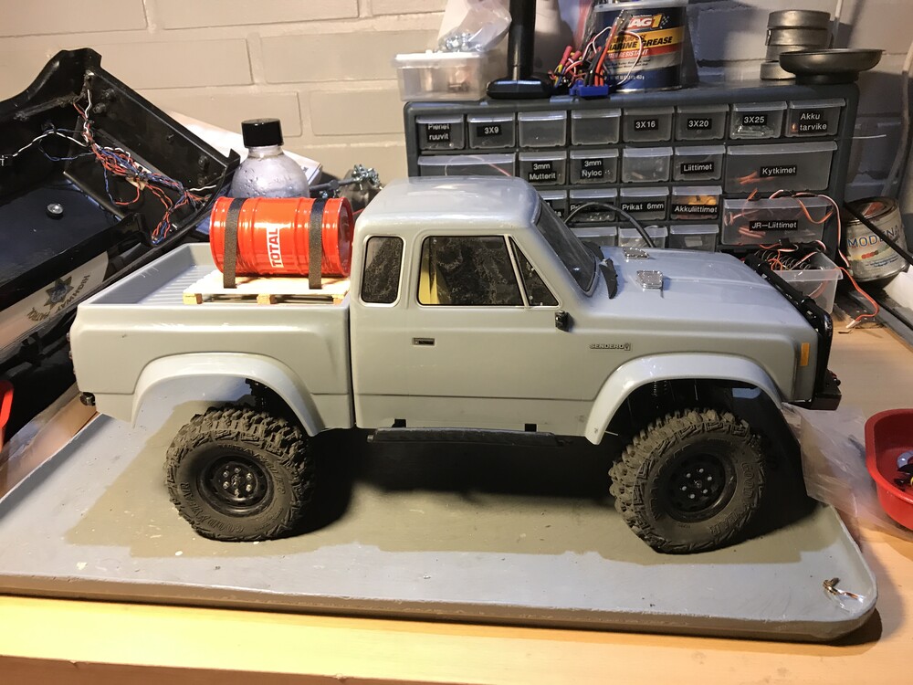

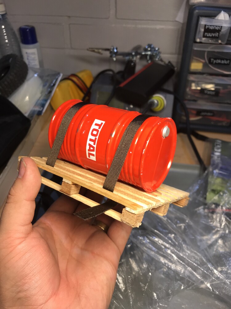

Hiukan jo sidontaliinaa liimattu myös tynnyriin kii, vielä täytyy tonne lavan alle kiinnittää. Ja sit koko komeus auton lavalle peittämään koritolppien aukot.

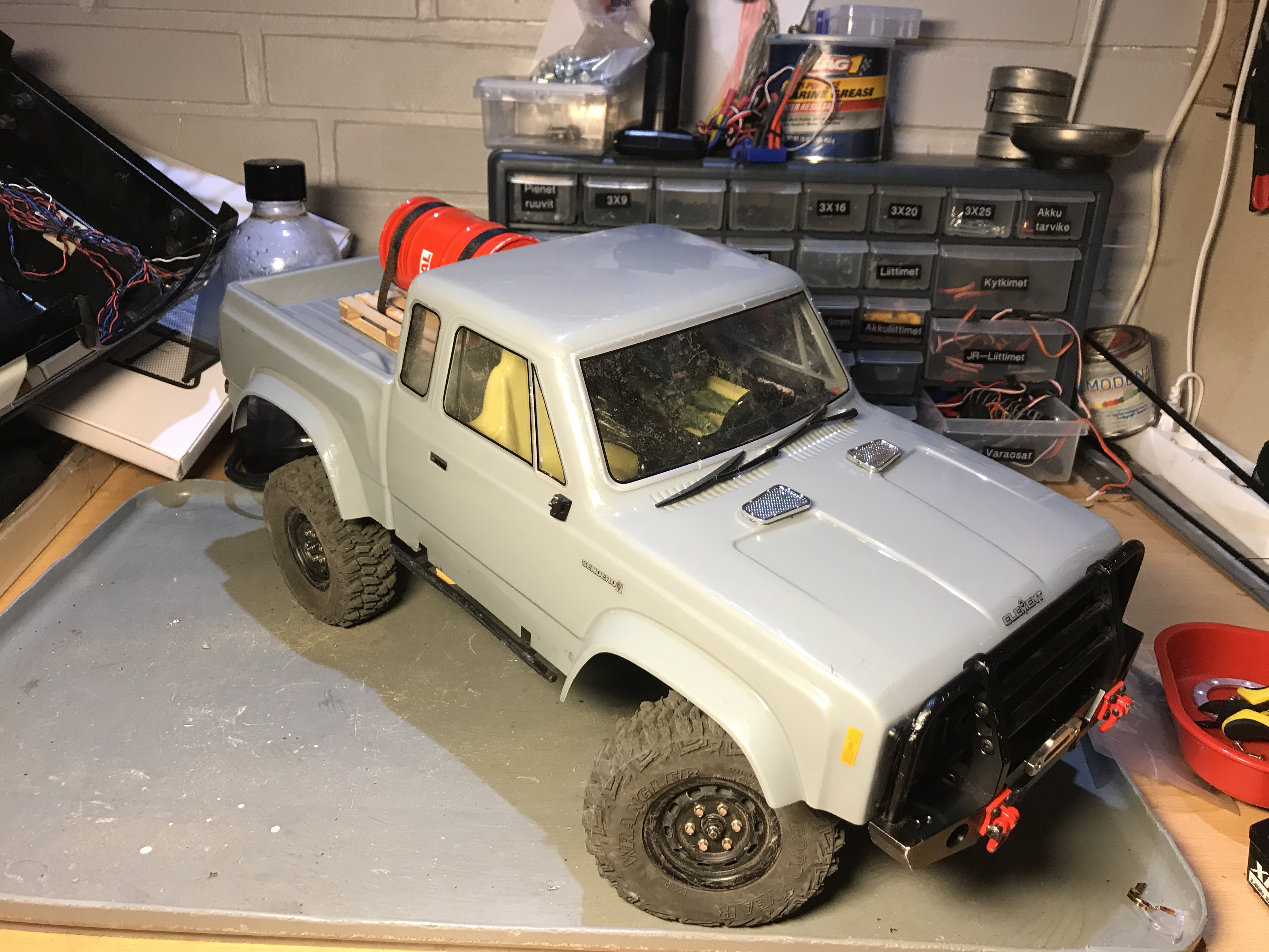

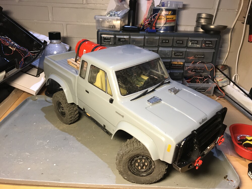

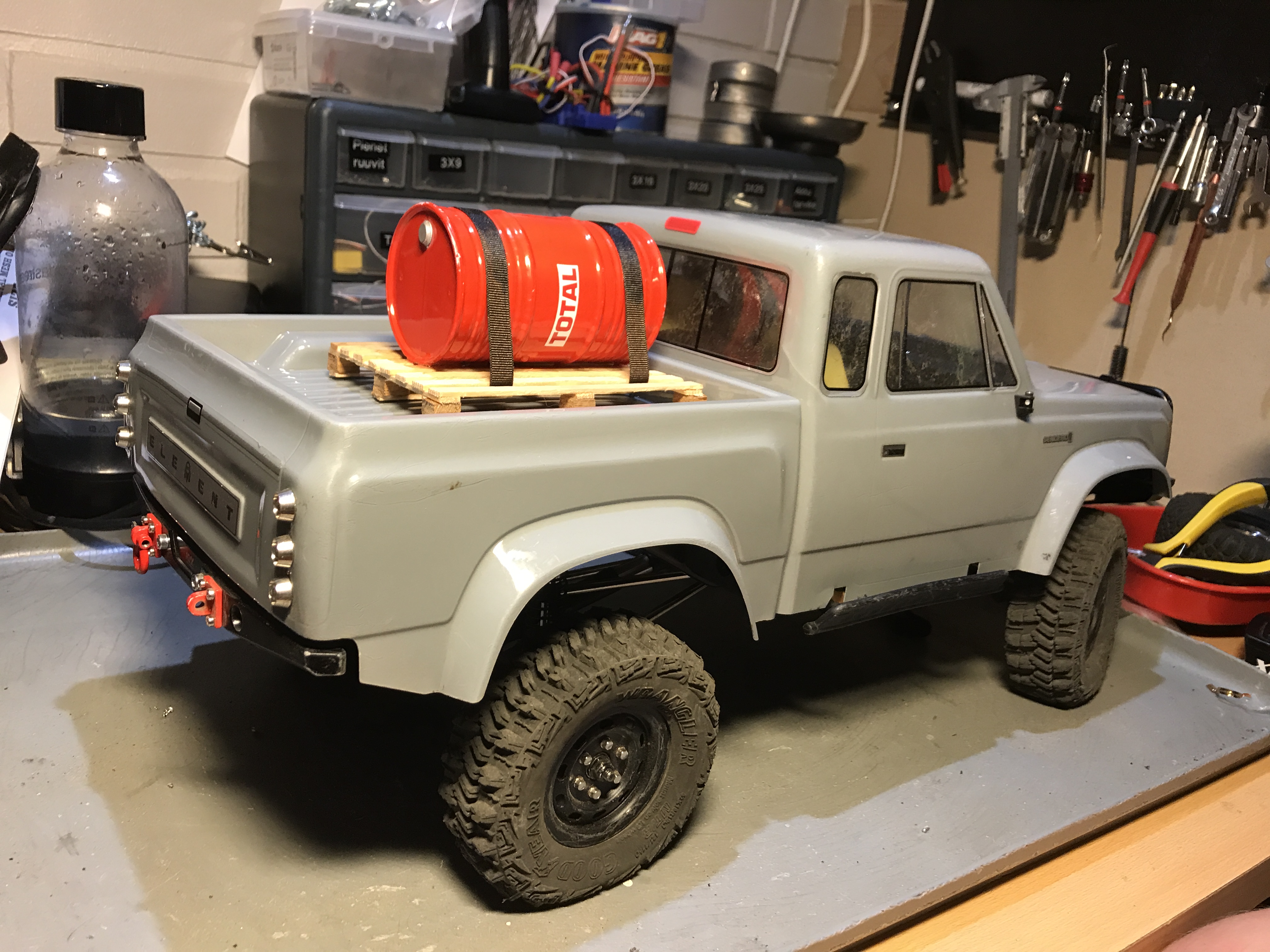

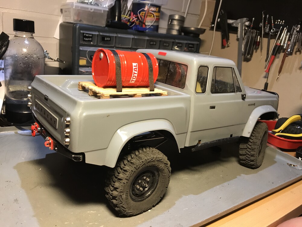

Ja nyt on trukkilava kiinni autossa ja koritolpat piilossa edessä, että takana.
Saas nähdä miten lisäpaino saa kopan käyttäytymään. Koppa on kuin sulaa voita, niin voi olla aika kamalakin.

Vaikka pelkäsin, että jo tuo paino vaikuttaisi jotain näin löysällä kopalla niin ei. Päinvastoin vakautti lavaa todella paljon, eikä se heilu ja rämise enää samalla tavalla.
Nyt on sit kaikki reiät ummessa.

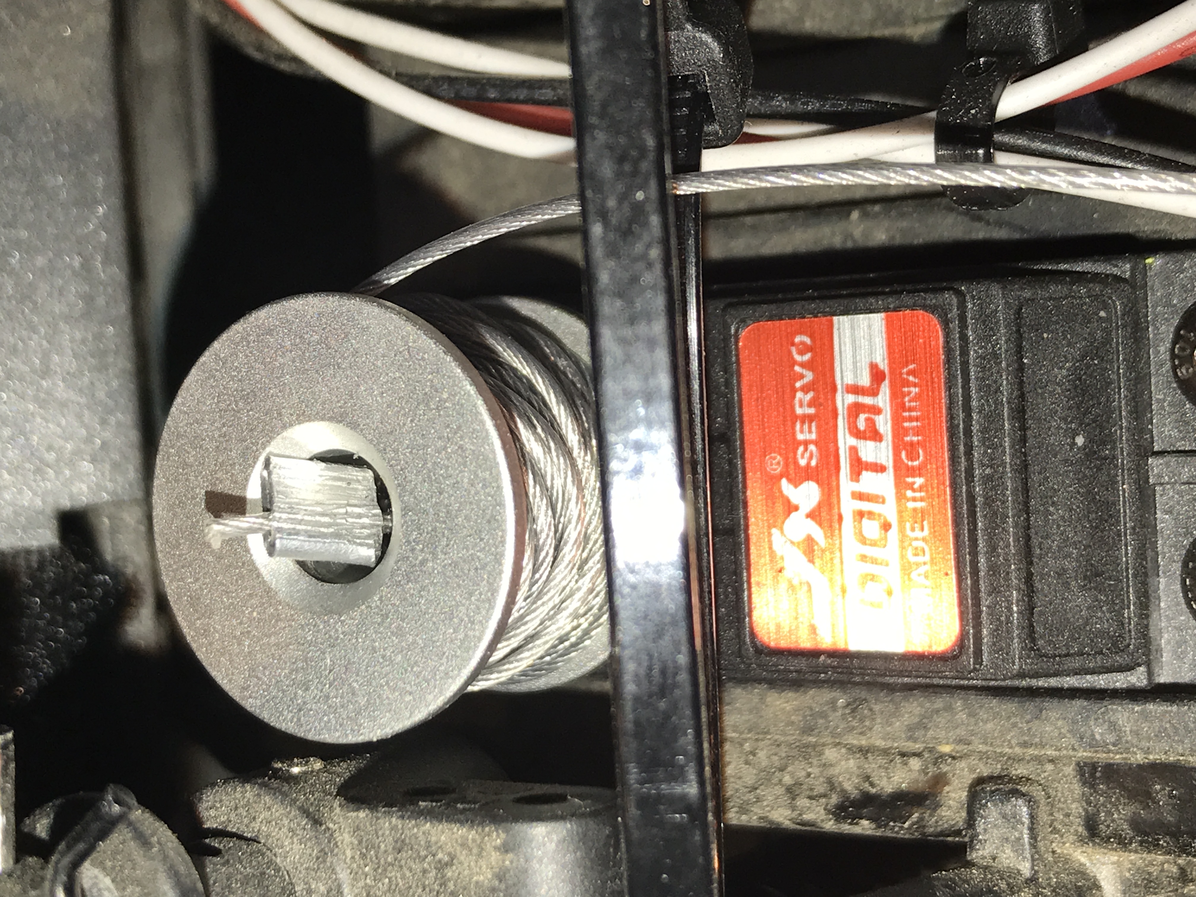

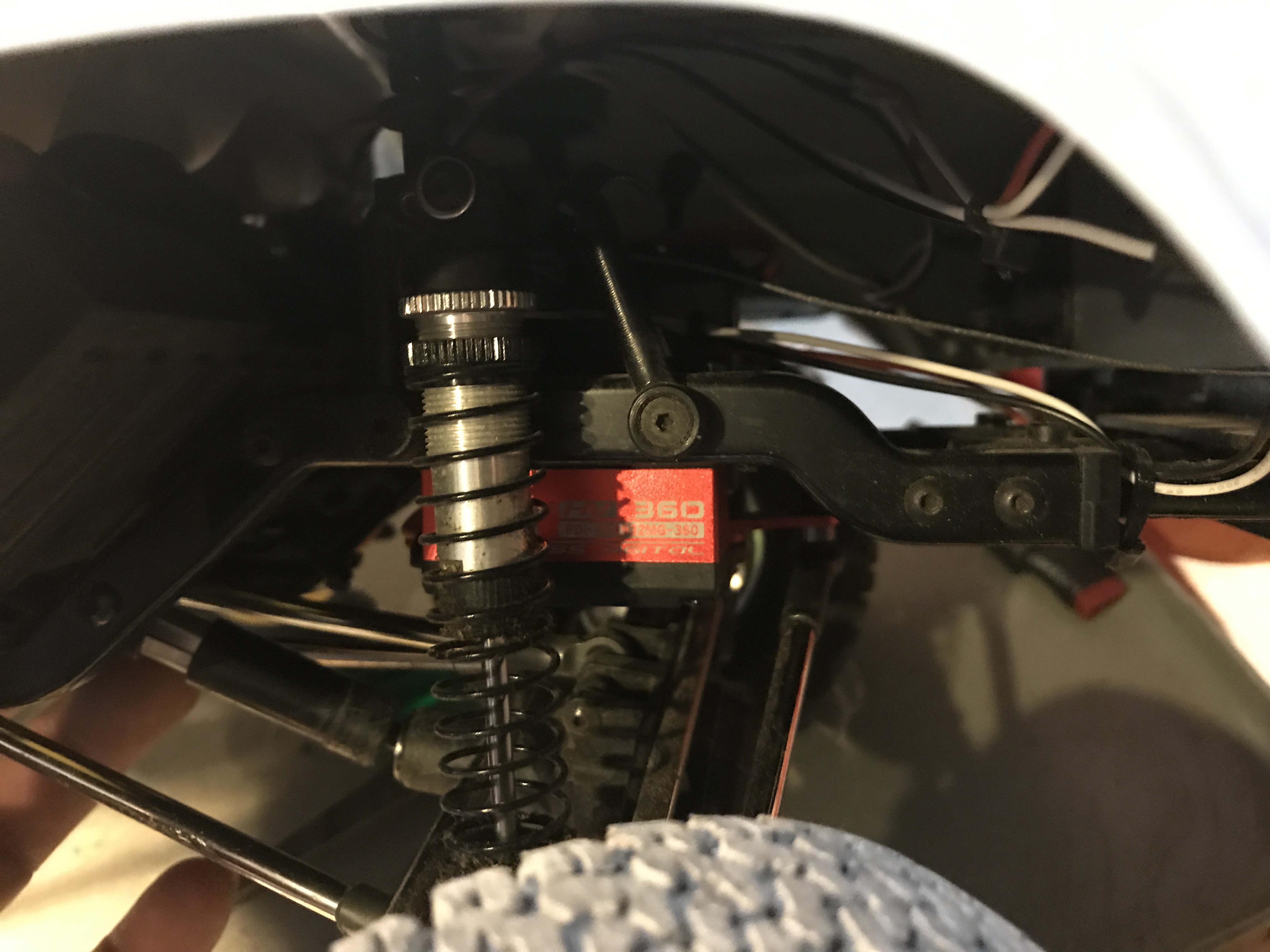

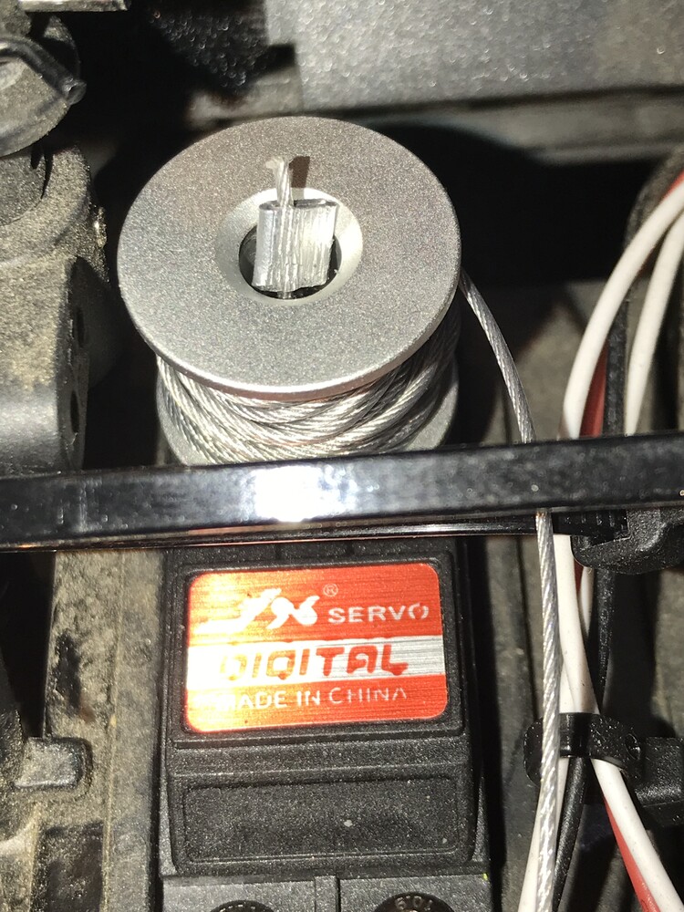

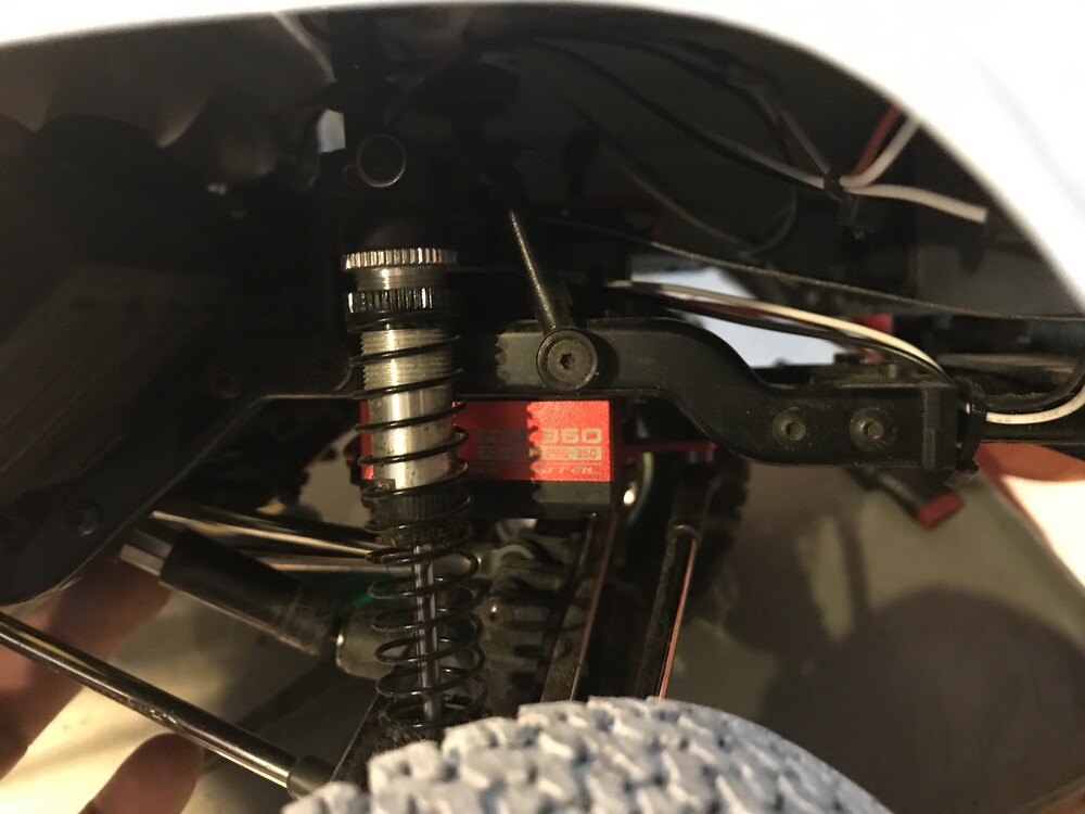

Nyt saapui Jx:n 360 servo, jotain 30-35kg, joten sain vinssin autoon. Ohjaus suoraan ohjaimesta.
Videota vielä myös:
Rehellisesti sanottuna mä pidän vinssiä ihan turhana. Mihinkään ei sitä kiinni saa, ellei erikseen tee kiinnikkeitä ja en mä jaksa alkaa sitä kuitenkaan aukomaan, ennemmin sit siirrän auton. :D
Defessä ollu vuoden vinssi ja Hobaossa pari kuukautta, enkä kuvaustilanteita lukuunottamatta ole niitä käyttänyt.
Äänimoduli pitäisi tähänkin autoon tulla, joten sille on kaksi paikkaa. Moottorin takana rungossa, jolloin paino tulee taakse. Tai otan vinssin pois ja laitan sen siihen. Ei meinaan tuo mulle vinssi mitään arvoa.

Hyvännäköinen Enduro Sendero! Täältä myös iso peukku noille JX Servoille. Itsellä on 32kg vedenpitävä malli SCX10ii:ssa ja seuraavaan projektiin ajattelin laittaa uuden 45kg IP67 luokitellun version.

Tuosta servovinssistä? Siis servon johto menee suoraan vastaanottimeen? Pysyykö se paikoillaan ettei lähde seilaamaan?
Niin ja mistä tuo vinssin kela?

Pisepise kirjoitti: Ke 07.08.2019 17:00 Tuosta servovinssistä? Siis servon johto menee suoraan vastaanottimeen? Pysyykö se paikoillaan ettei lähde seilaamaan?

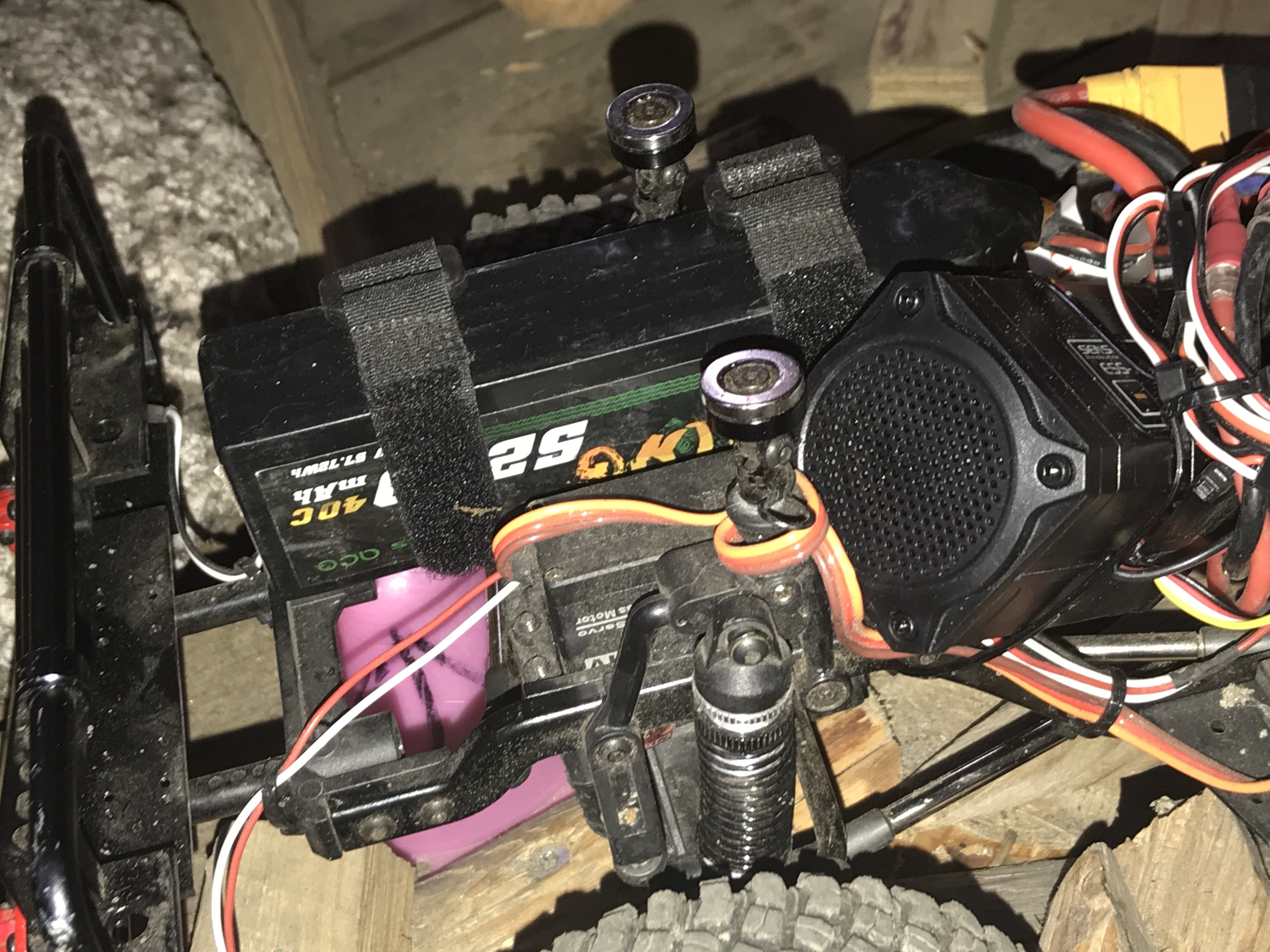

Menee suoraan vastarille juu. Ei seilaillut mihinkään. Ainut ongelma oli se, että mitään ”jarrua” siinä ei ole. Eli ei voi jättää mäkeen autoa paikalleen vaijerin varaan, vaan se kyllä tulee ihan käsillä vetäen ulos sieltä. Kuten servot nyt yleensäkin liikkuu käsin. Mut keskiasennossa ollessaan pysyi tasan siinä, ei löystynyt/kiristynyt.

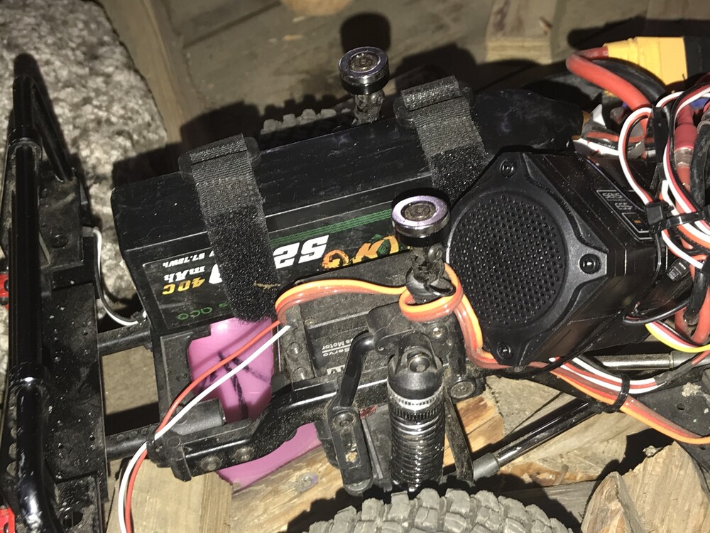

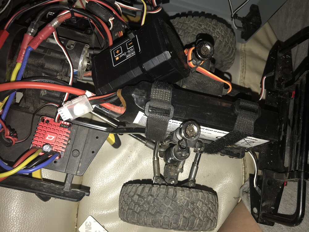

Mutta vinssi ei autossa kauaa ollut. Nimittäin mulle äänet on näissä autoissa yksi tärkeimpiä asioita, mutta koska moduli painaa paljon, en halunnut sitä taakse.
Vaihdelaatikon takana olisi ollut hyvä paikka sille, mutta painopiste kärsii.

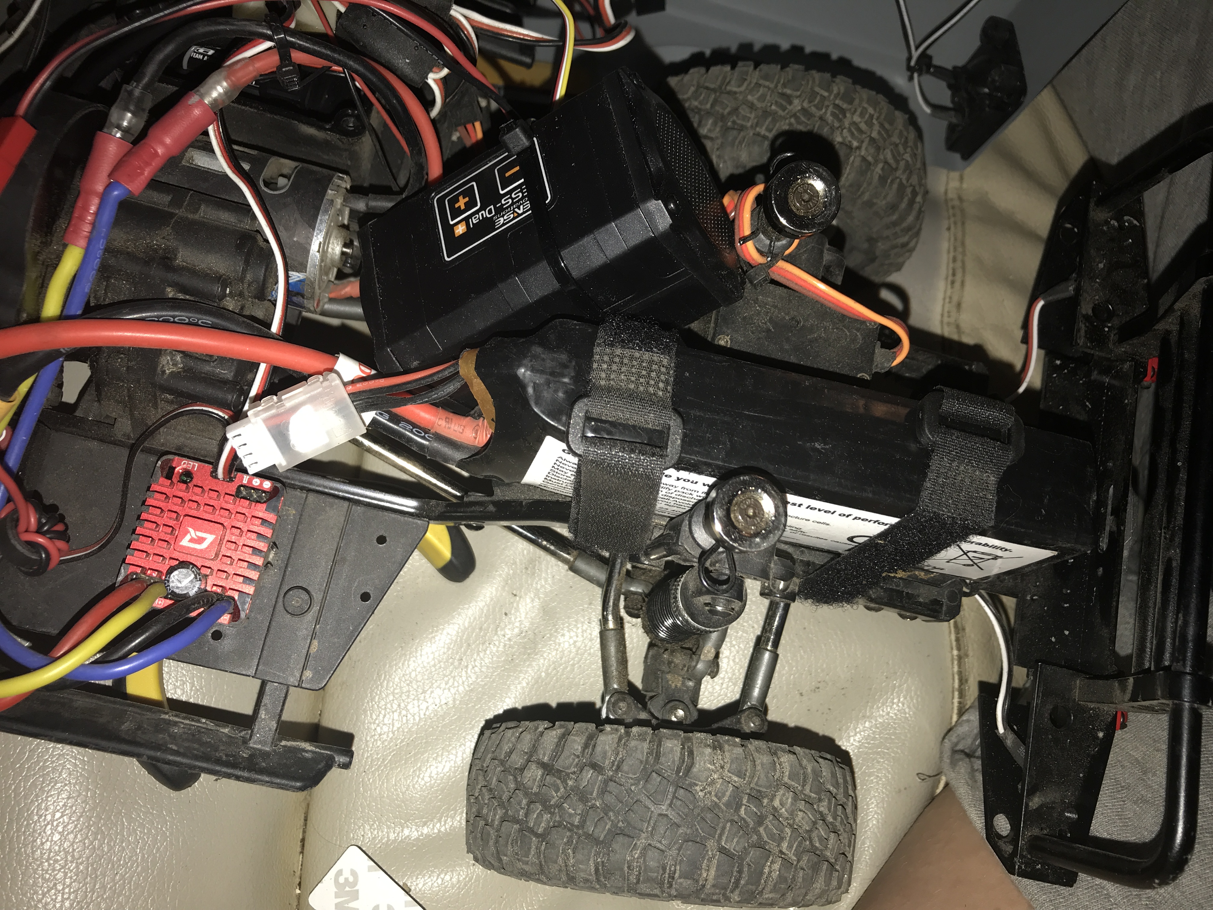

Niinpä otin vinssin pois, siirsin siihen akun ja äänimoduli meni moottorin eteen.
Joka autossa melkein ollu tähän asti aina V8 ääni, mutta ku orginaalin lisäksi ei oikein ole hyviä V8:ja tarjolla, enkä jaksaisi samaa ääntä joka autoon pistää. Niinpä tähän päätin et tulee joku muu, ei siellä oikein tarjolla ole kuin kierroskoneita, mut tää kuulostaa nyt livenä jopa ihan ok:lta. Ajatus itsellä et tää on enempi sellanen Isuzu/Toyota tyyppinen, kuin jenkki.

Niin ja vinssin kela on tämä:
https://s.click.aliexpress.com/e/cEuETCCY
