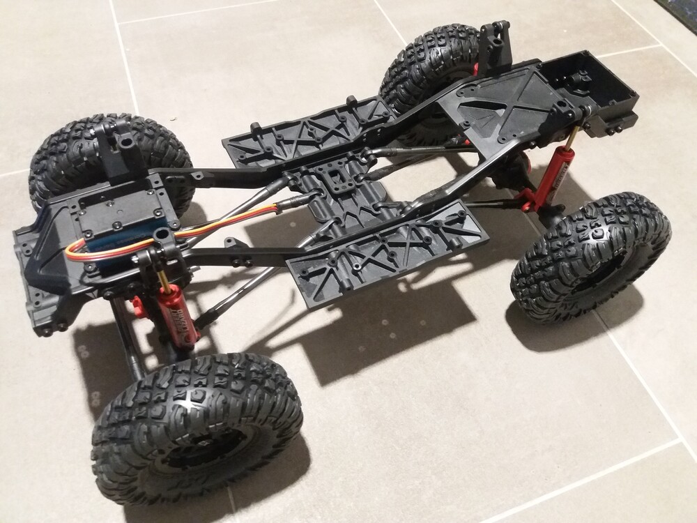

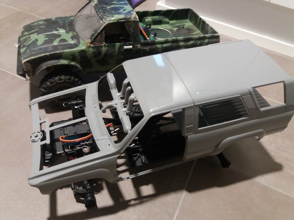

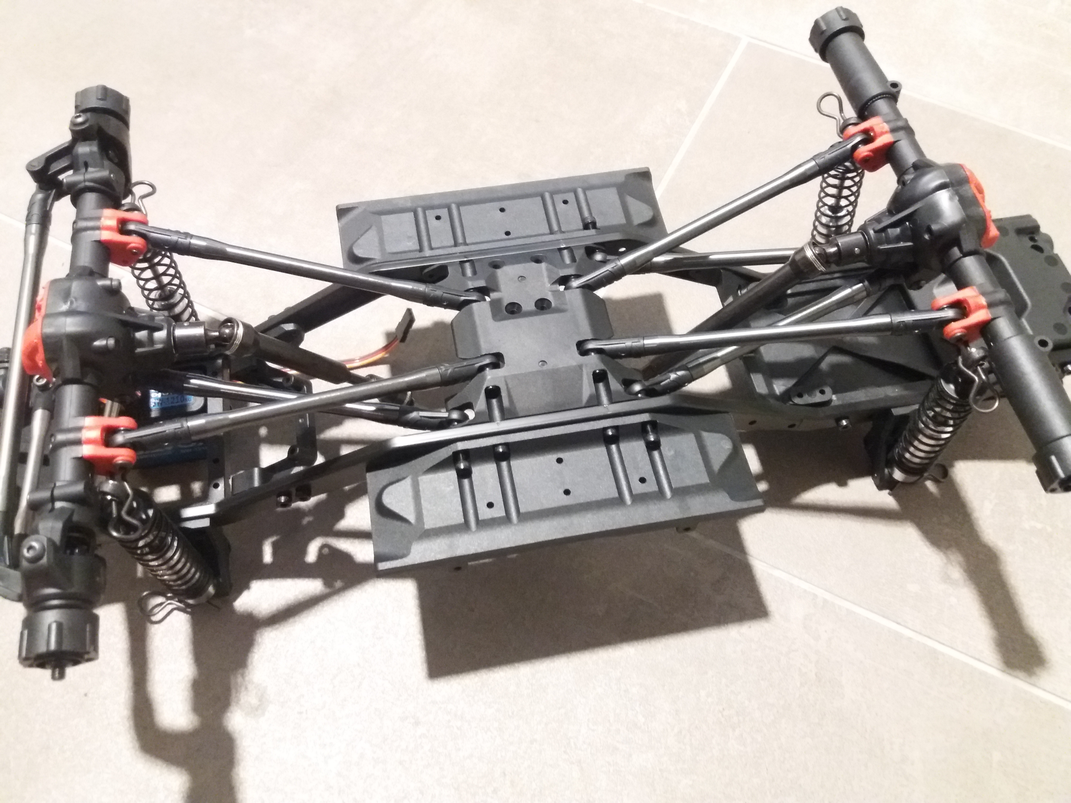

4Runner

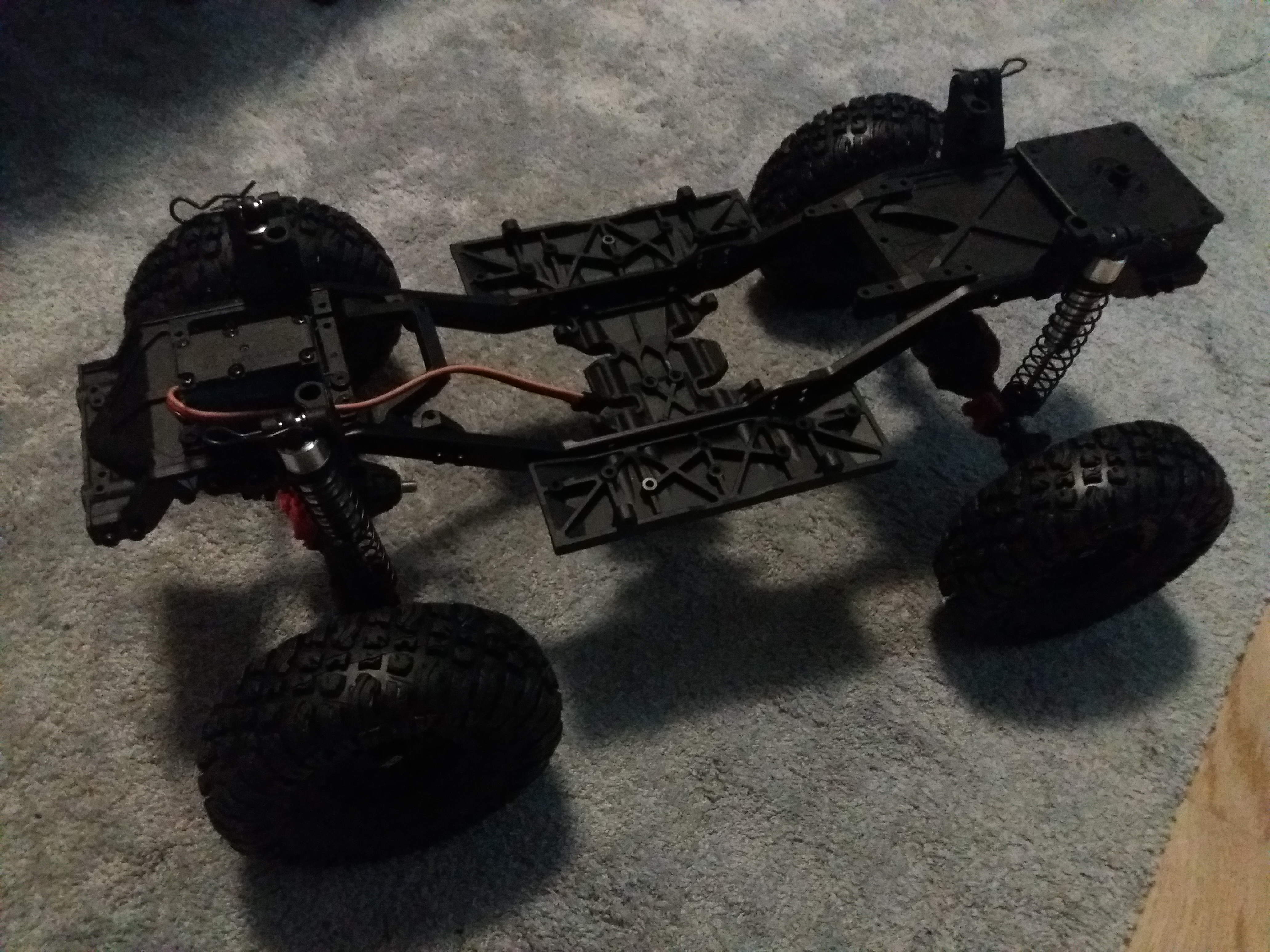

Kasasin akselit ja mallailin vähä paikoilleen. Jatketaan jahka pari osapakettia saapuu maailmalta. Vanquish VS4-10 runkokitti siis pohjana, AR44 akselit, Incision 1.9" vanteet, Vanquish VXT kumit ja Savöx SW-1210SG servo. Kopaksi tulee ykköskoppanen 4runner. Loppuja paljastellaan projektin edetessä.
Re: 4Runner

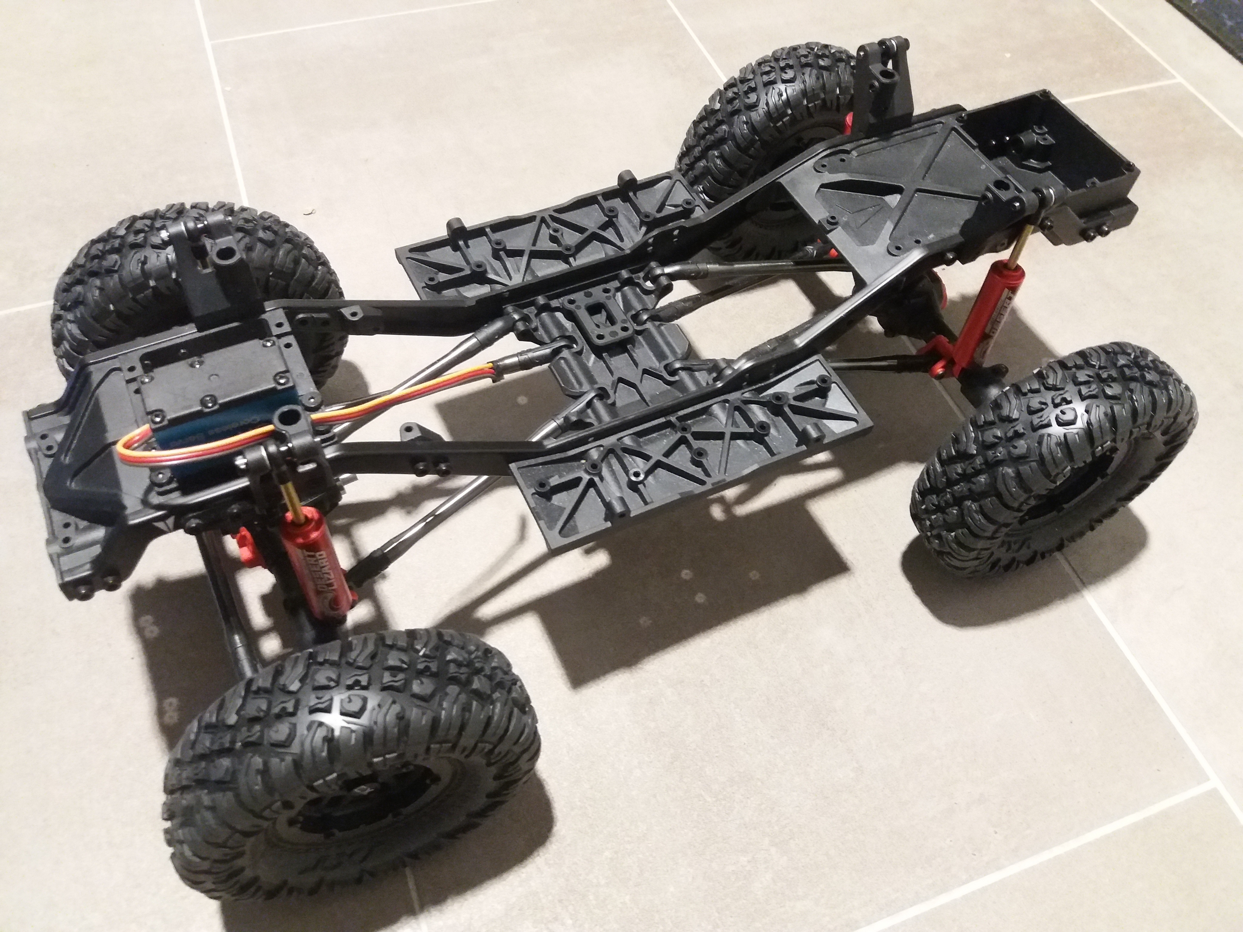

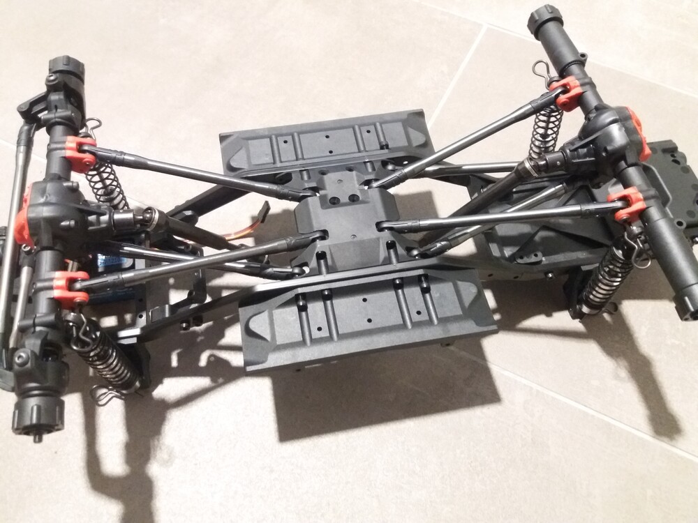

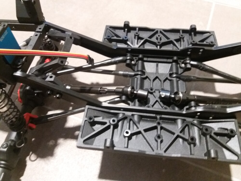

Ei kummosta edistystä, mut jotain kuitenkin. Tukivarret paikoillaan ja kardaaneita soviteltu. GPM racing SCX10 II kardaanit, mut ku akseliväli on tässä tapauksessa lyhyimmäin mukaan ni takasta pitää vähä lyhennellä. Oikeet iskarit vielä maailmalla tulossa. Nuo nyt alla olevat on hieman liian pitkät. Semmosta tässä ny joutuu pohtimaan että leikkaanko iskaritorneille reijät korin pohjaan vai turaanko toho jotku cantileverit.

Ei ihmeitä tällä hetkellä. Auto on edelleen rullaavassa kunnossa. Nyttemmin tosin lopullisilla iskareilla. Yeah Racingin 90mm Desert Lizardit sisäpuolisilla jousilla. Nurinpäin laitoin ihan vaan matalemman painopisteen toivossa.

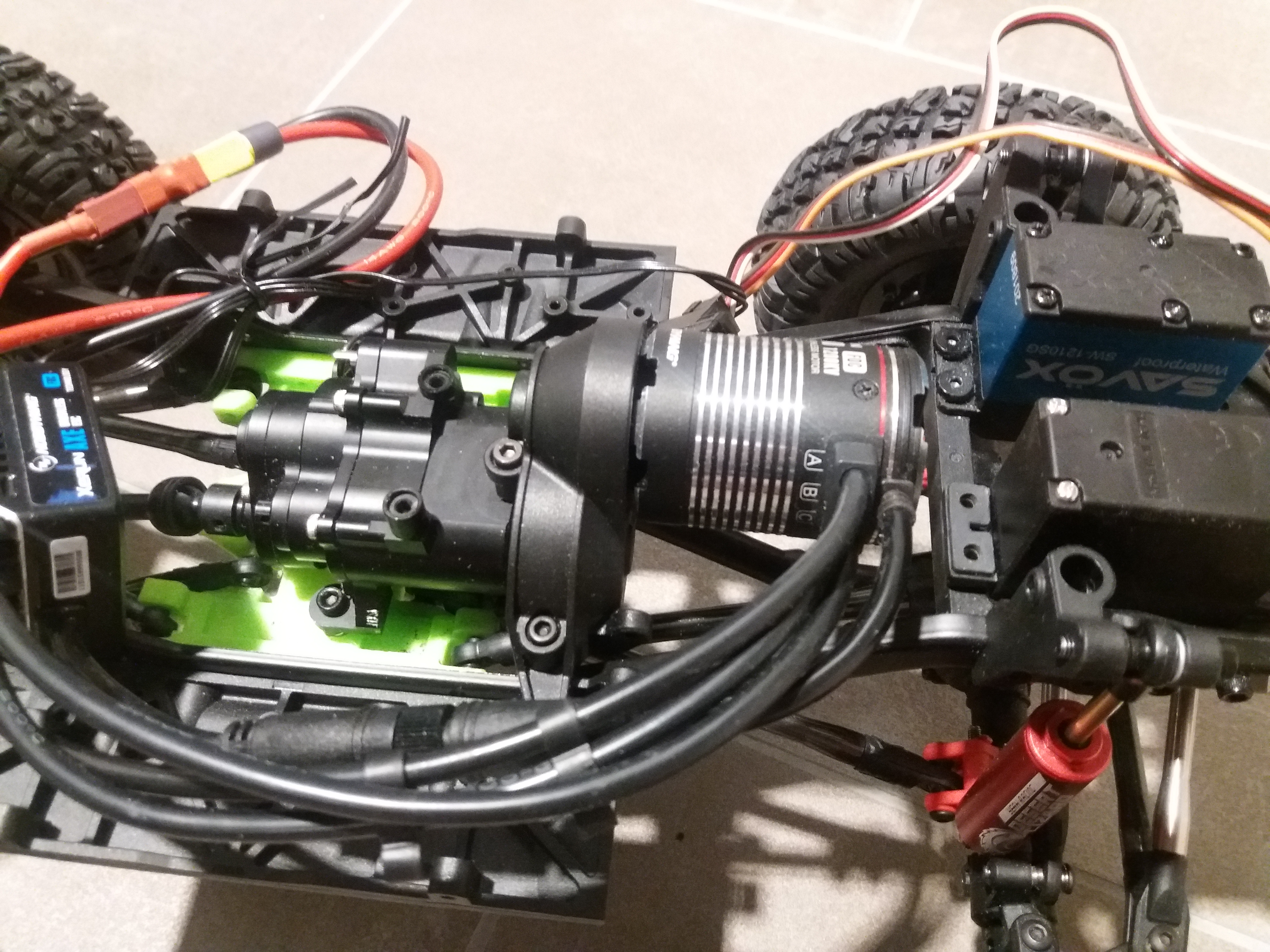

Alustavan sovituksen perusteella vois ruveta kiinnityksiä suunnitteleen tolle traksun lootalle. Vähän joutuu kyl sisustaa leikkeleen, mut ei kovin pahasti.

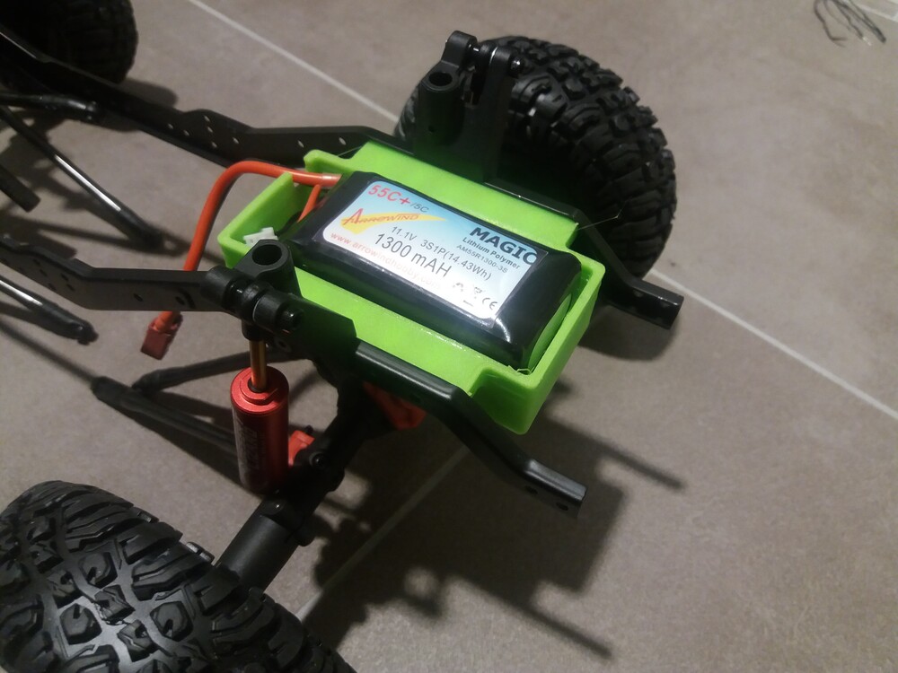

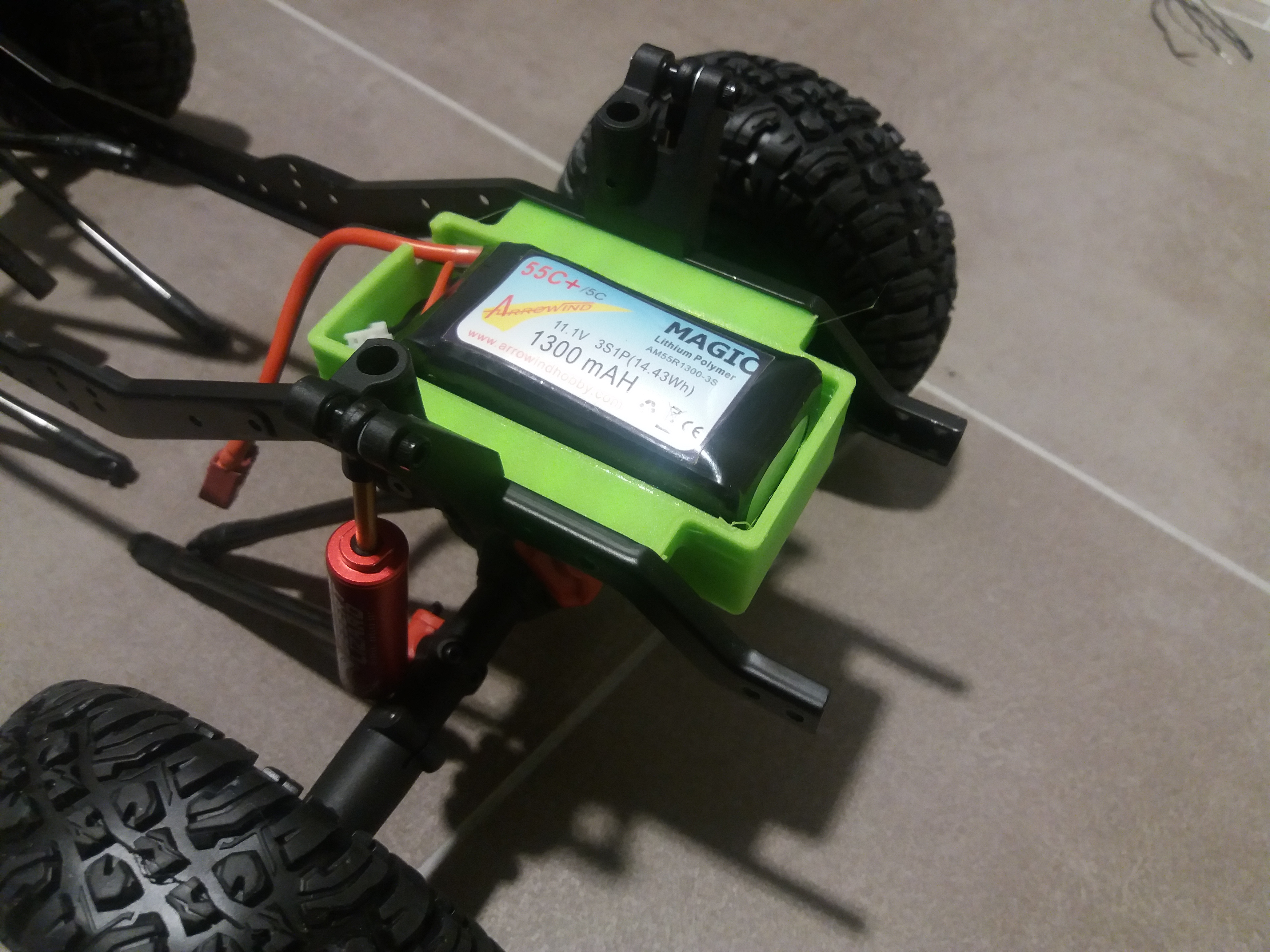

Ei taaskaan ole kummoinen päivitys, mutta tein prototyypin akkukotelosta.

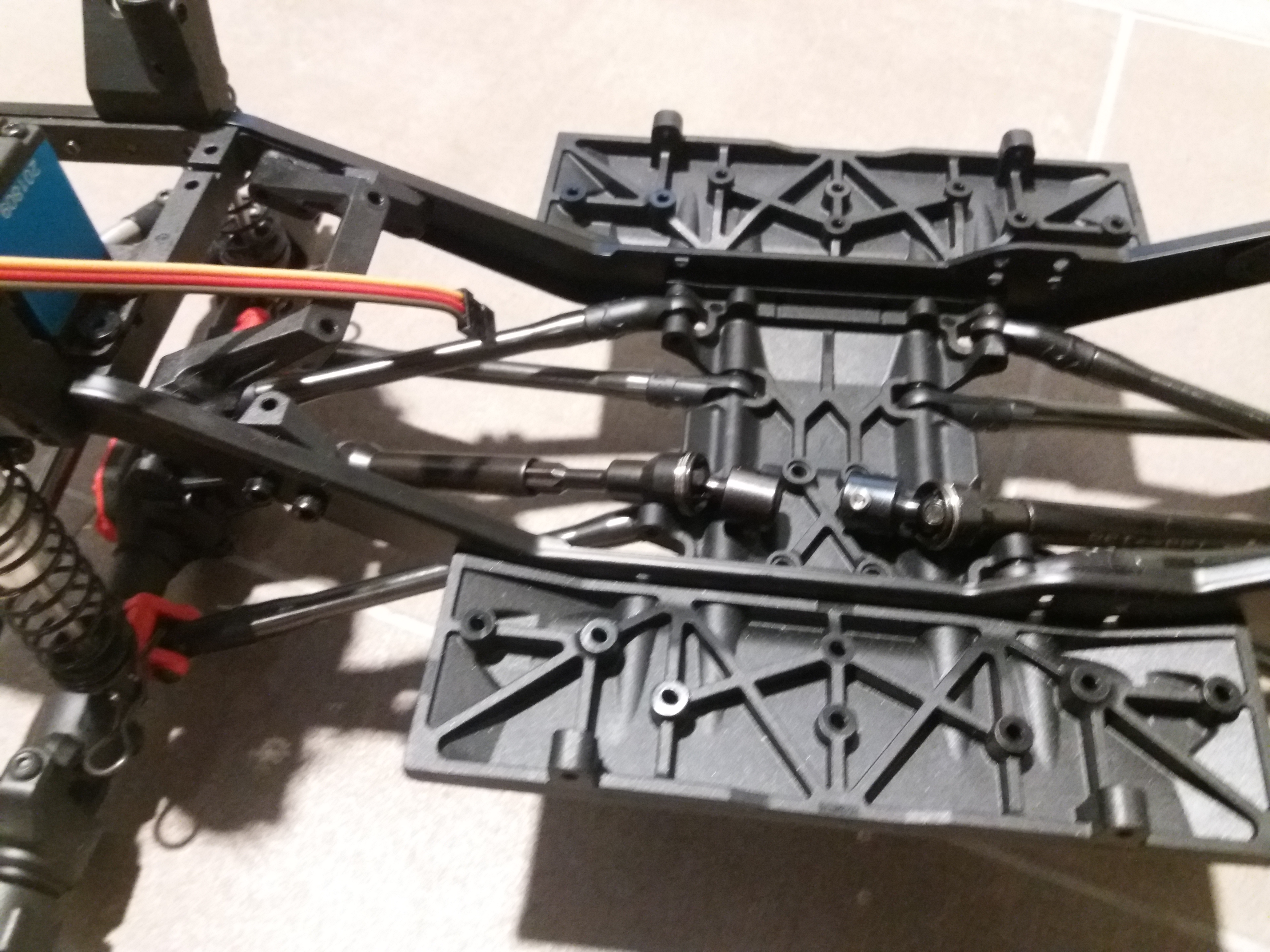

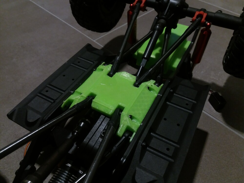

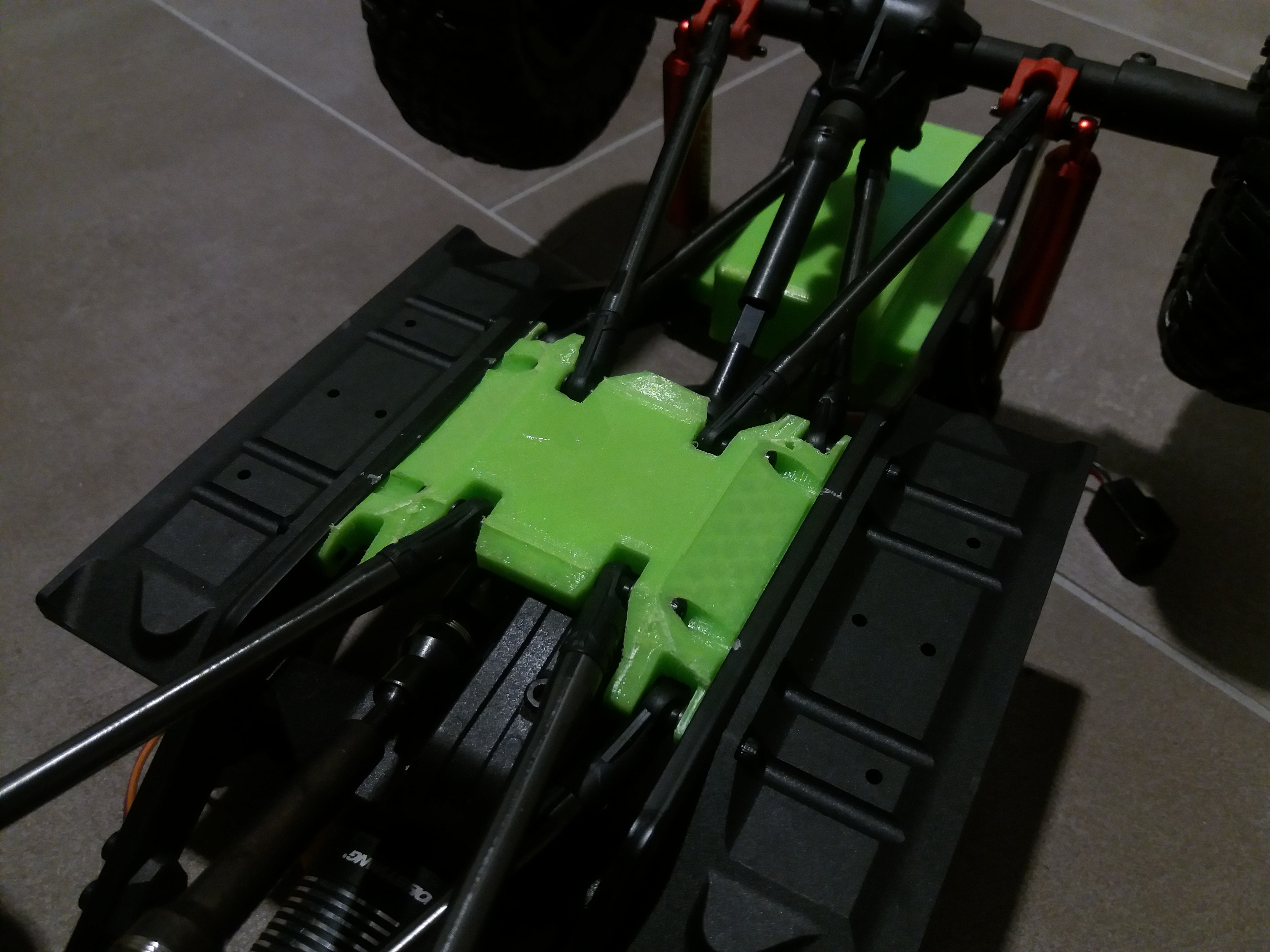

Seuraavaks pitäs tehä prototyyppi pohjapanssarista johon passaa tukivarsien lisäksi myös toi traksun loota.
Re: 4Runner

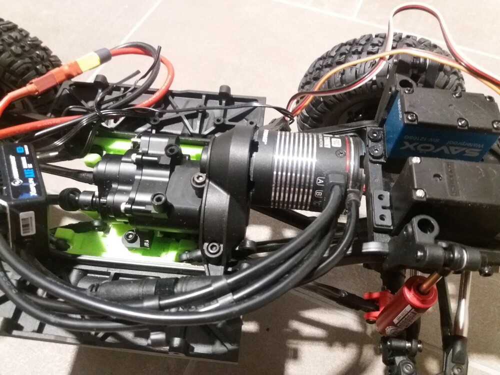

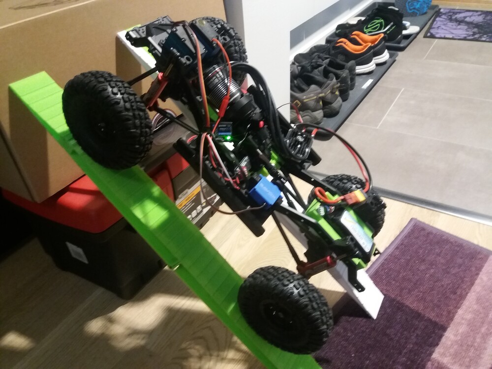

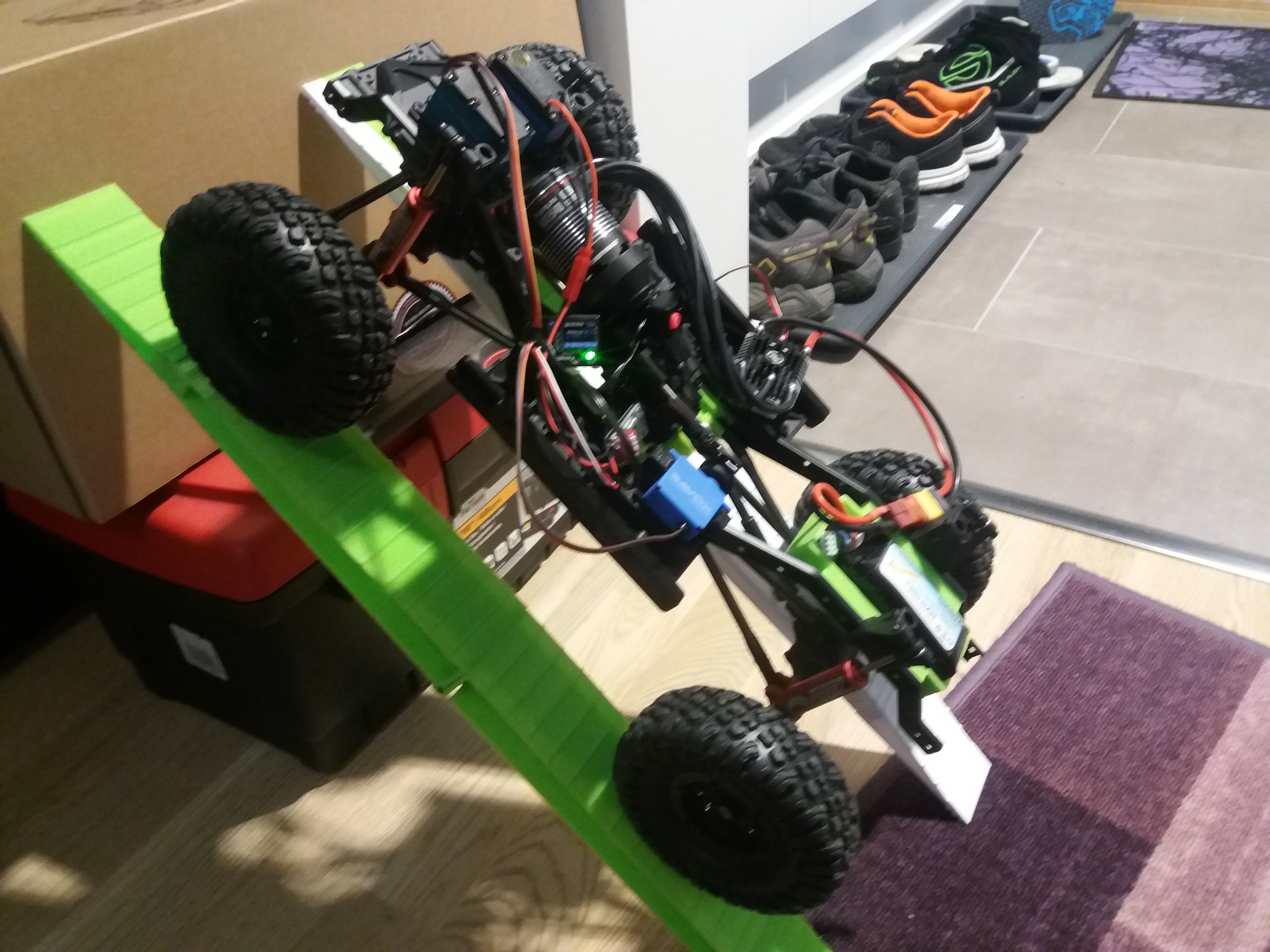

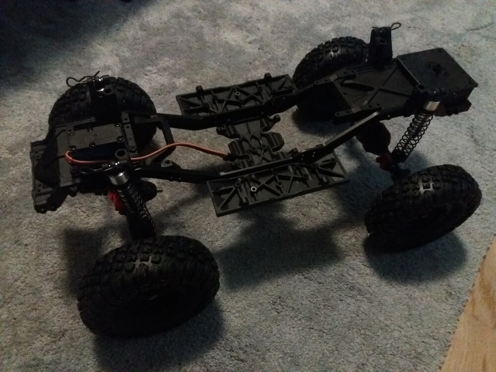

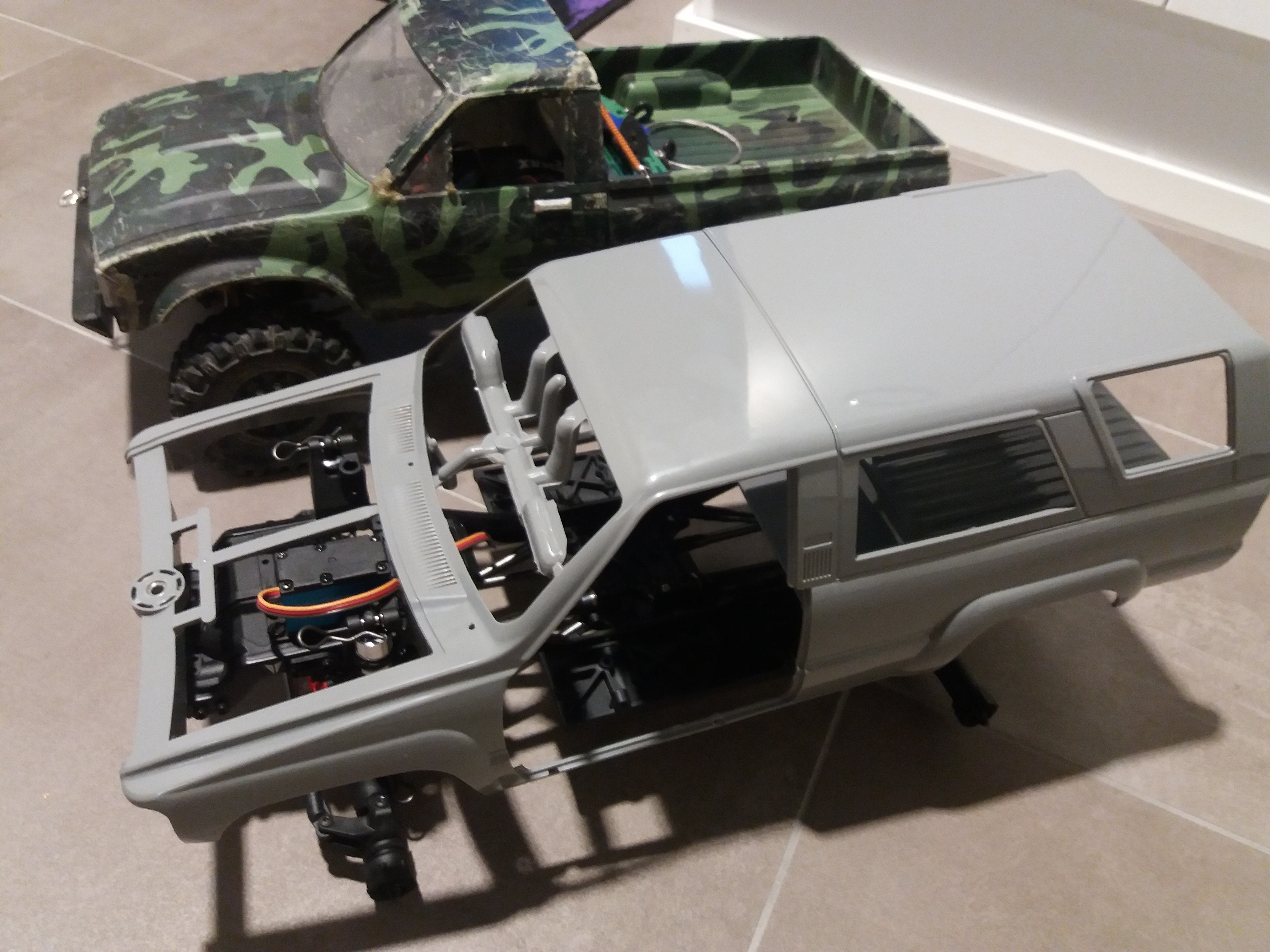

Kolmas prototyyppi pohjalevystä sopi jo niinkin hyvin paikoilleen että lootanki sai kiinni ja pääsin jo ajamaan. Nyt on 14 hampainen pinioni kiinni ja vaikutti hieman että pienempää joutas katella tilalle. Pitäs päästä pihalla testaamaan kyllä ensin, niin saisi paremman käsityksen onko toi vähän vai reilusti liian nopea nyt.
Re: 4Runner

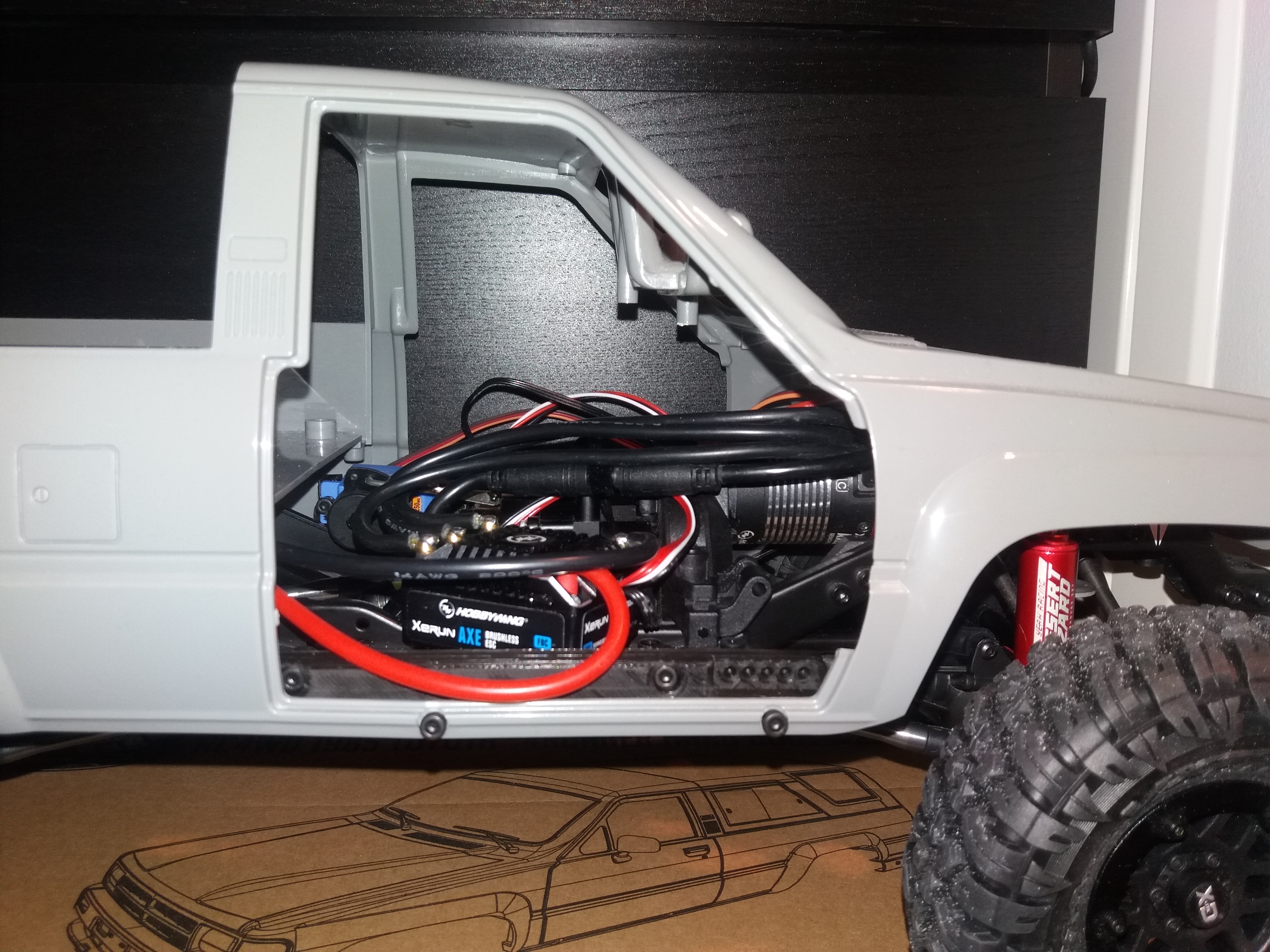

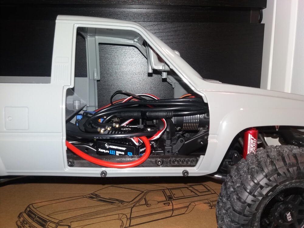

Jotain pientä taas tullu tehtyä. Vaihdeservolle tekasin ensimmäisen kiinnikkeen prototyypin. Vinssiservokin tuli kytkettyä toimimaan. Vinssin rulla tosin ottaa panhardiin kiinni jouston loppuvaiheessa, eli pikku spacerit tarvii vielä tohon servon kiinnitykseen. BECiksi tohon tulee samanlainen castlen vesitiivis mikä hiluxissaki on, kun se kerran on hyväksi havaittu. Samalla kertaa tuli tilattua brass knucklet ja OD etuakselille. Koriakin on sovitettu paikalleen. Tässä vaiheessa vielä hieman epävarmaa mahtuuko sisusta tuolla korin korkeudella paikalleen, vai joutuuko aavistuksen nostamaan. Moottorin takia keskikonsoliin tulee jokatapauksessa patti.
