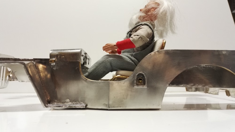

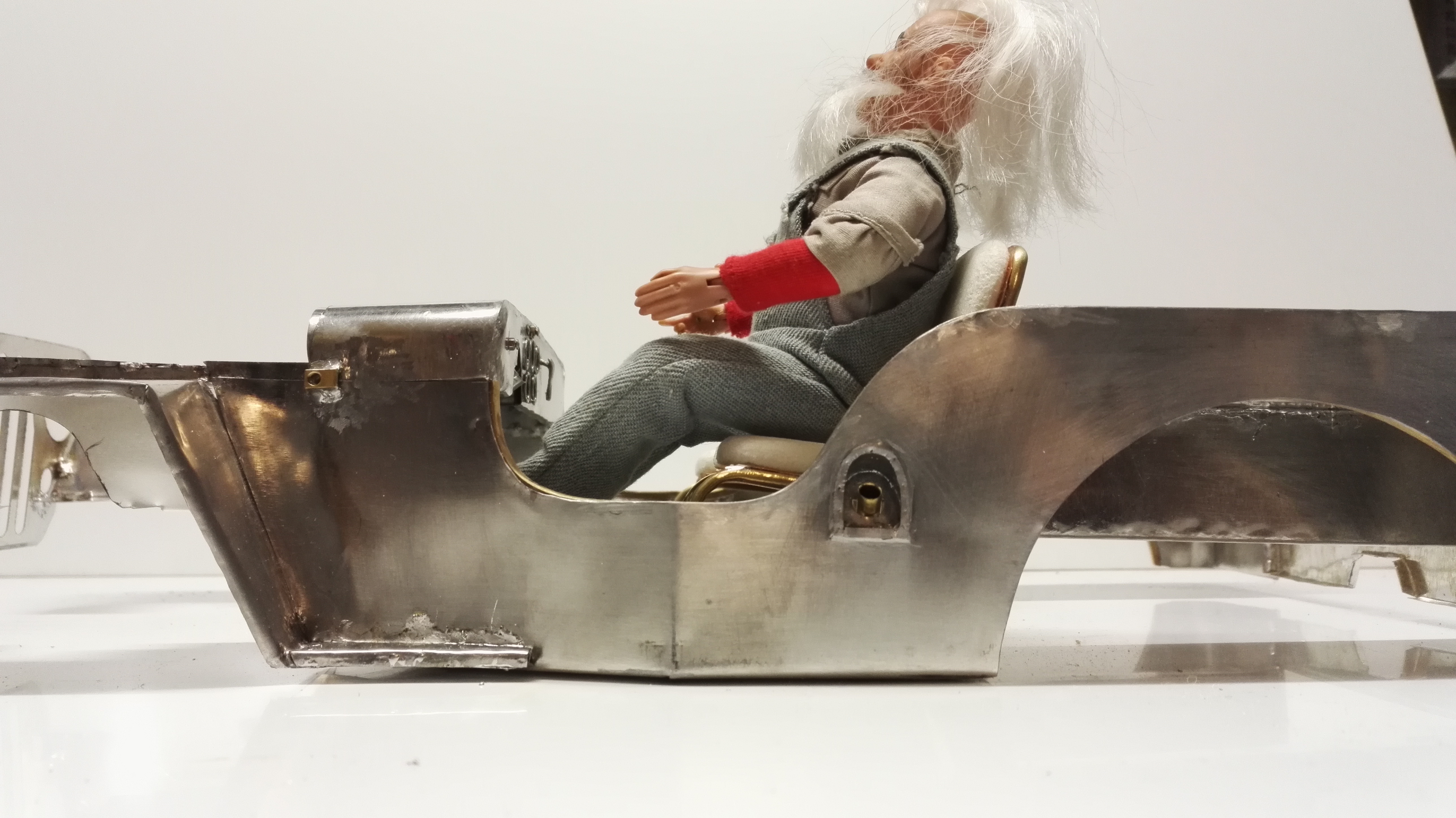

Rupee oleen jo pikkuhiljaa siinä vaiheessa kori, jotta on aika ruveta hieromaan yksityiskohtia. Meinaa ruveta loppumaan oma sorminäppäryys. Pari vuotta sitten repes vasemman käden keskarista nivelsiteet. Ei ole kipeä enään, eikä juuri ole haitannu. Mutta näitten pikku osien kanssa tuo näköjään häiritsee aikalailla. No elämä on, oltava vaan kekseliäämpi :)

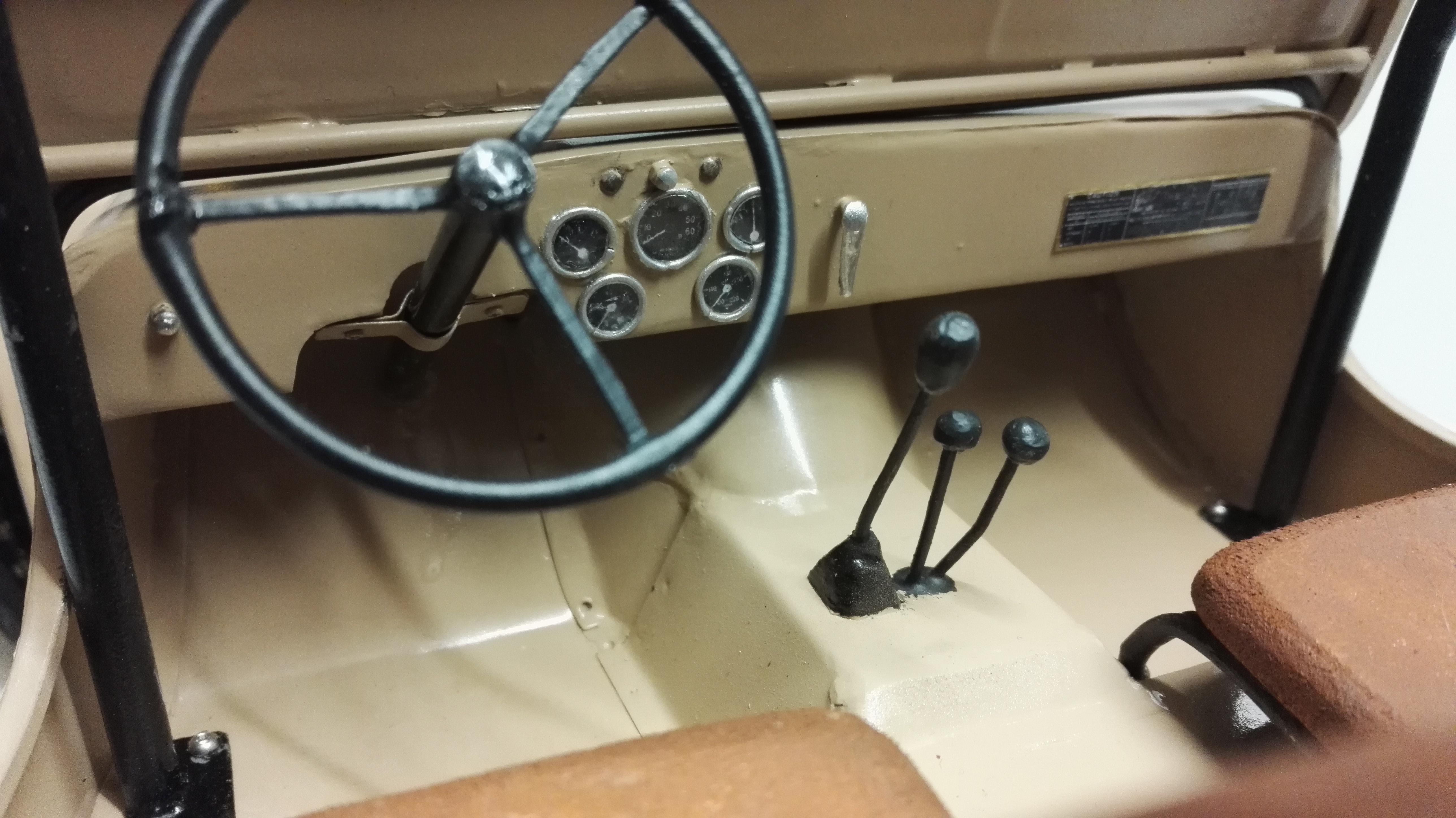

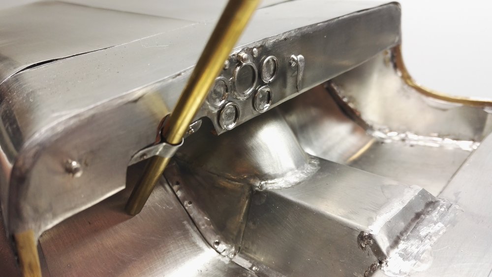

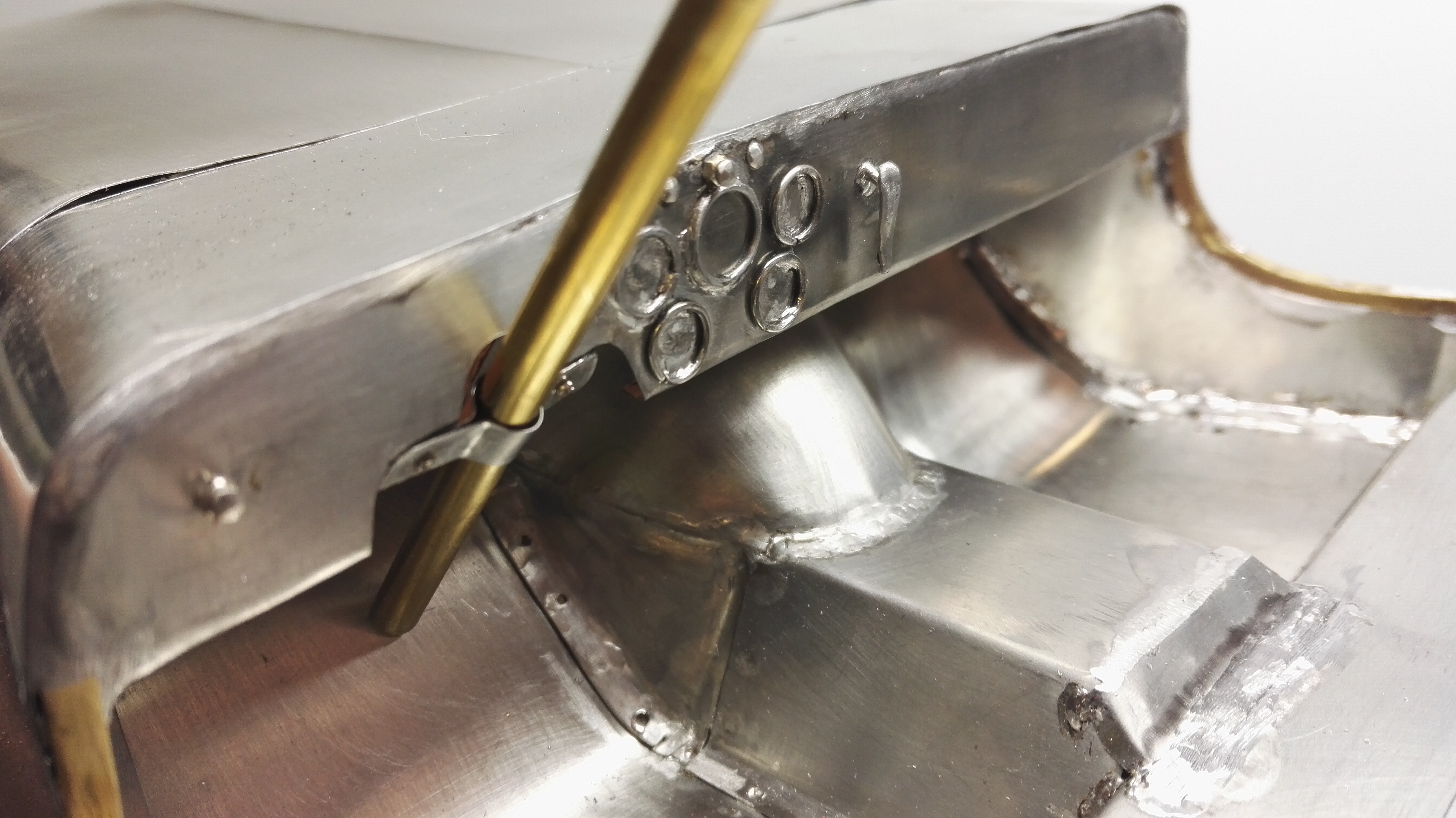

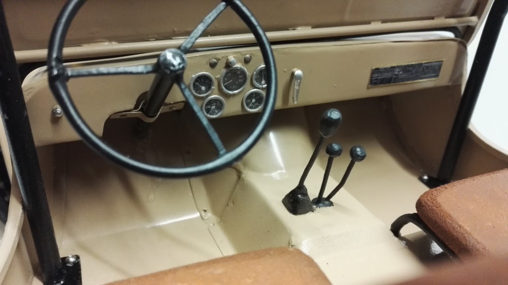

Kojelauta on nyt juotettu kiinni. Sitä tarvi tietty vähä koristella eka. Viiimeistelen joskus sit maalauksen jälkeen. Ohjauspylväs messingistä, pätkäsen mittaan kun sen tiedän. Ratti vielä puuttuu.

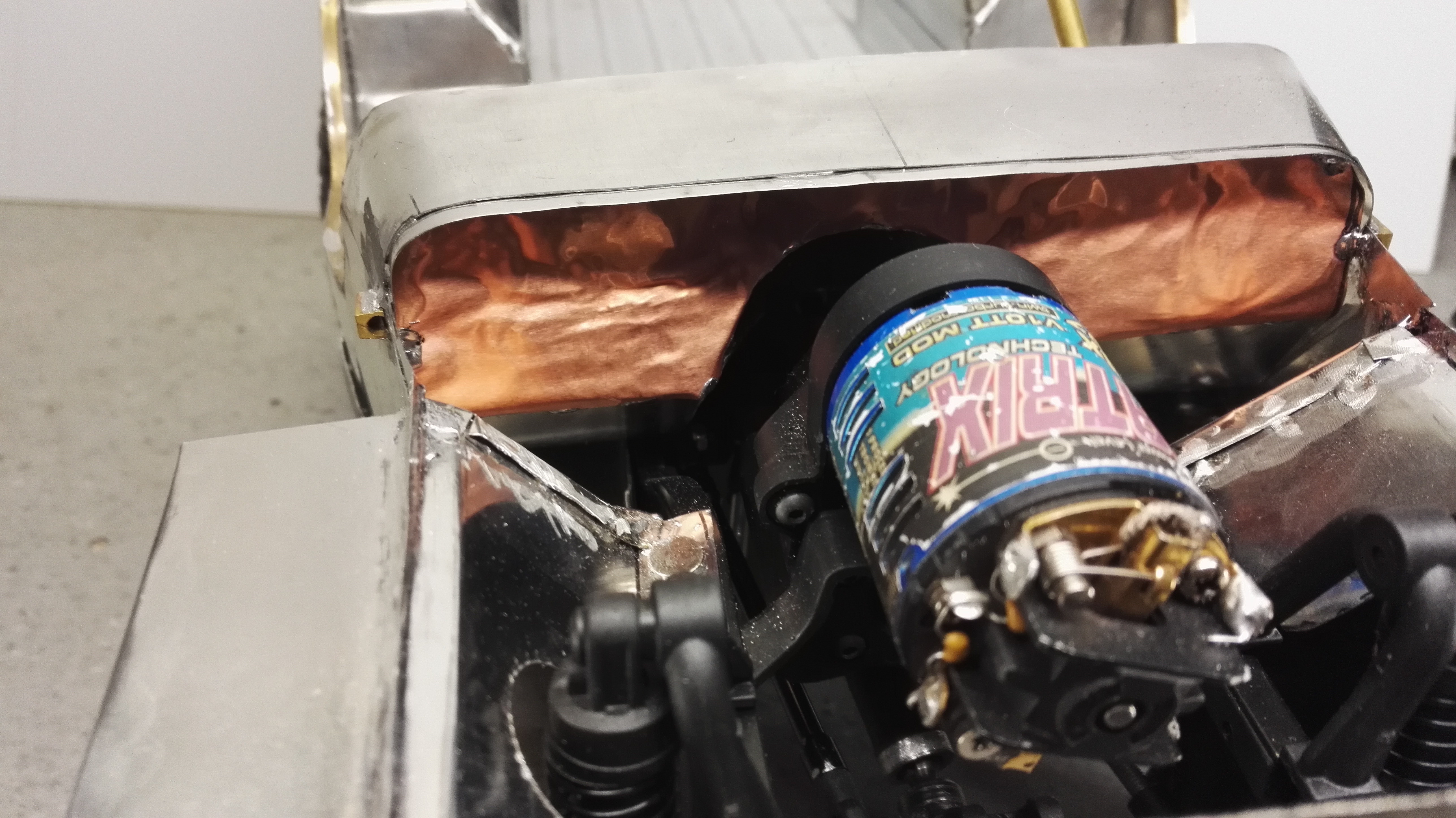

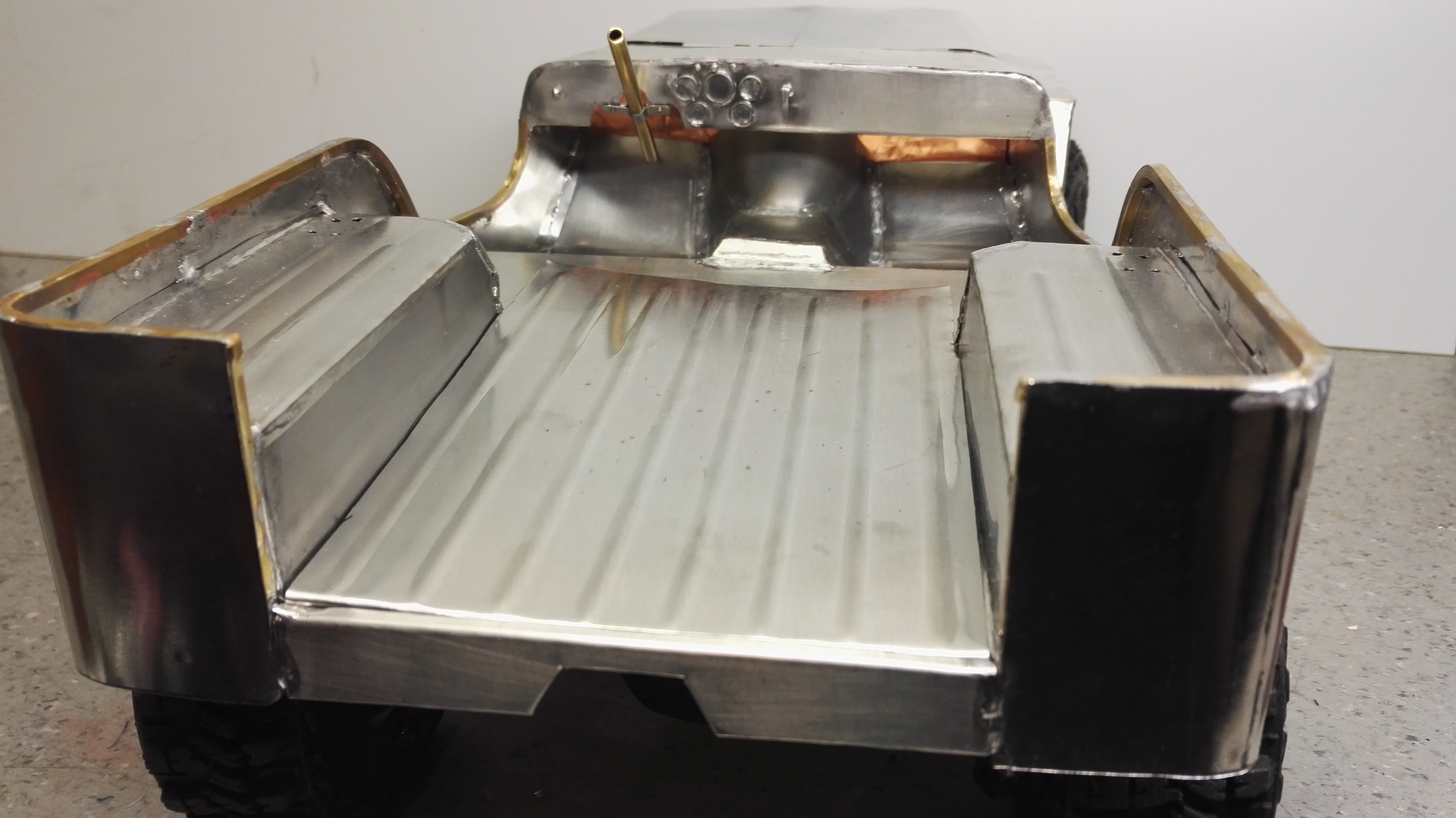

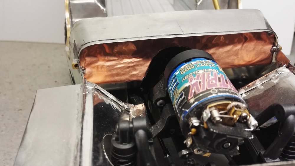

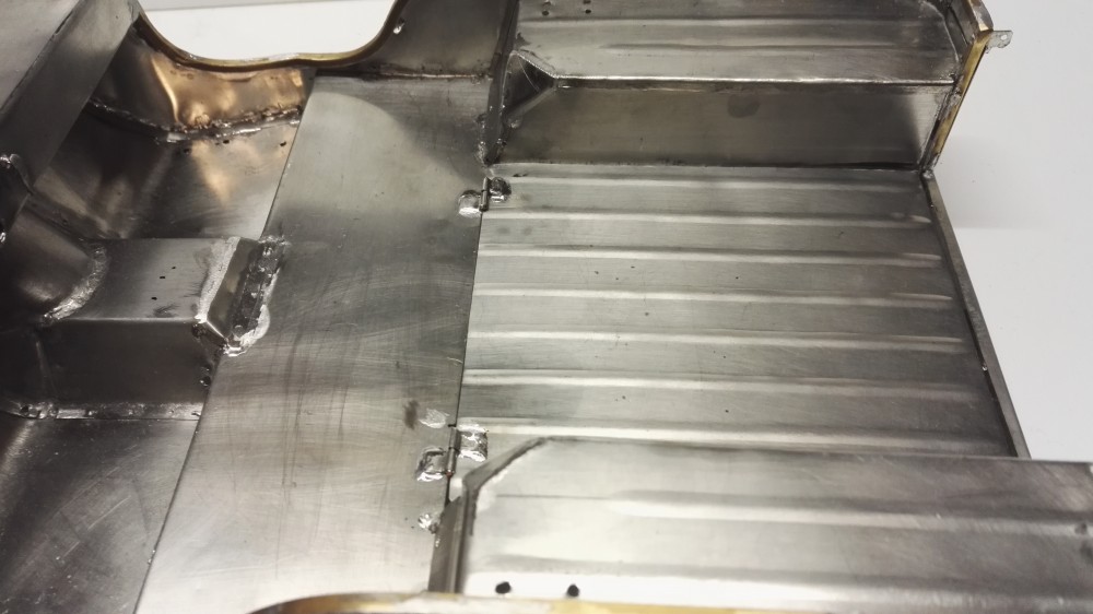

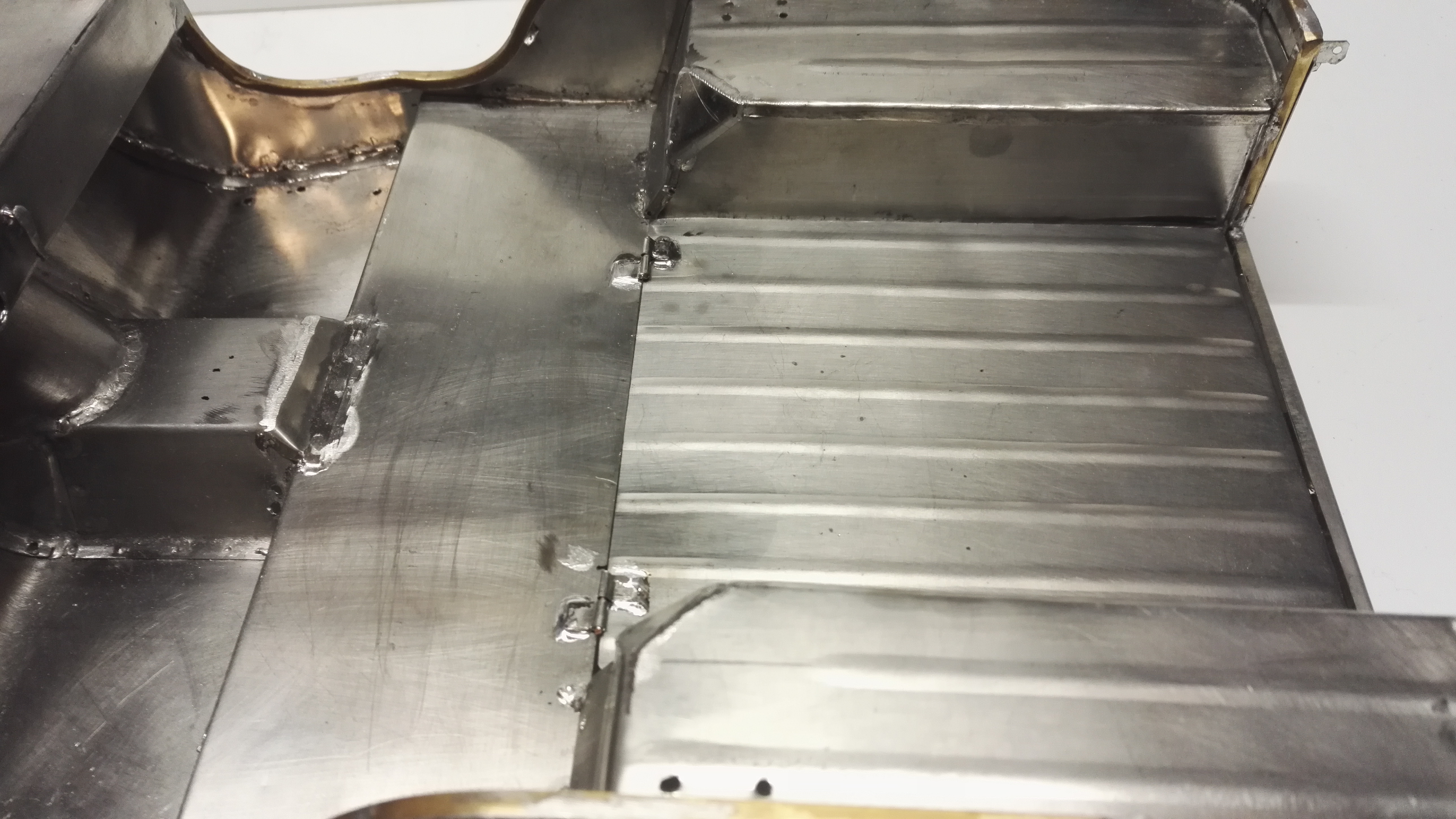

Samalla tein "tuliseinän". En oo aatellu ihan loppuun asti kaikkea tätä tekiessä, niin pellistä oli vähän turhan vaikeeta tässä vaiheessa enään. Niinpä teinkin paperin ohuesta kuparista sen. Eipä tule juuri näkymään mistään ja säästyi muutama gramma. En oo erityisen ylpeä, mutta eipä näy perästä katsottuna enään moottori.

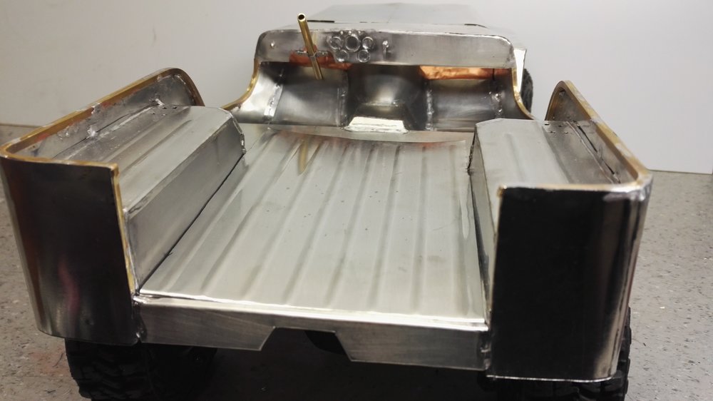

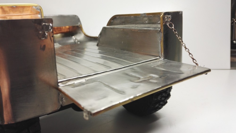

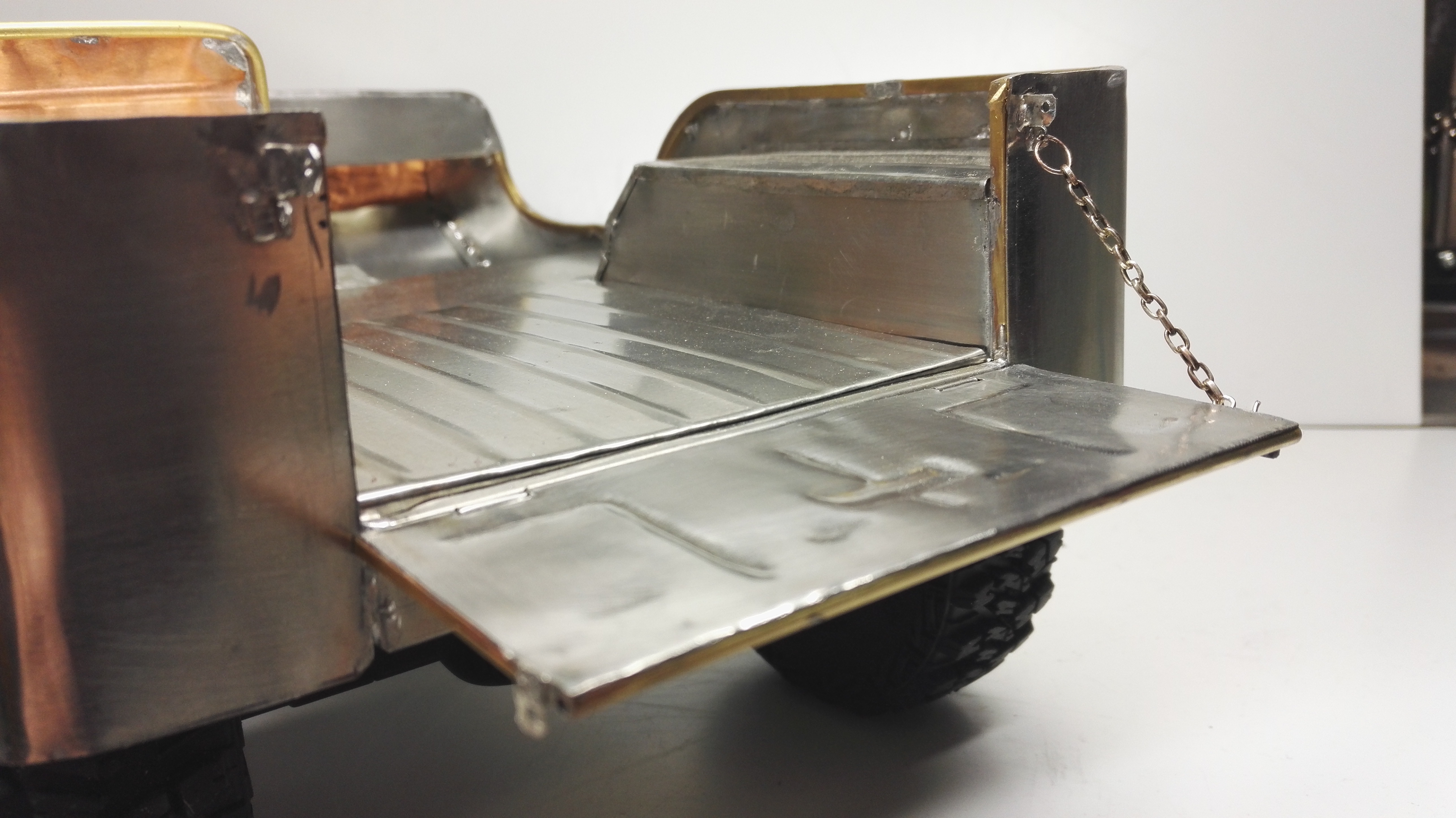

Tuo lavan pohja on edelleen irti. Tuumannu vähä jos saranois sen. Pienet mahkut olis jotta tuon alle sais akun piiloon.

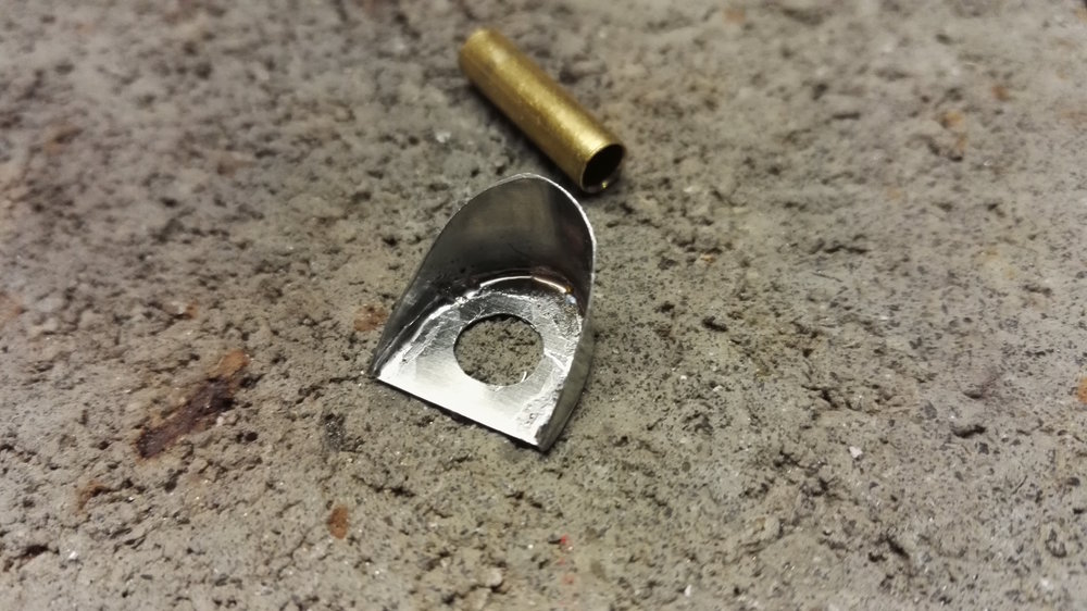

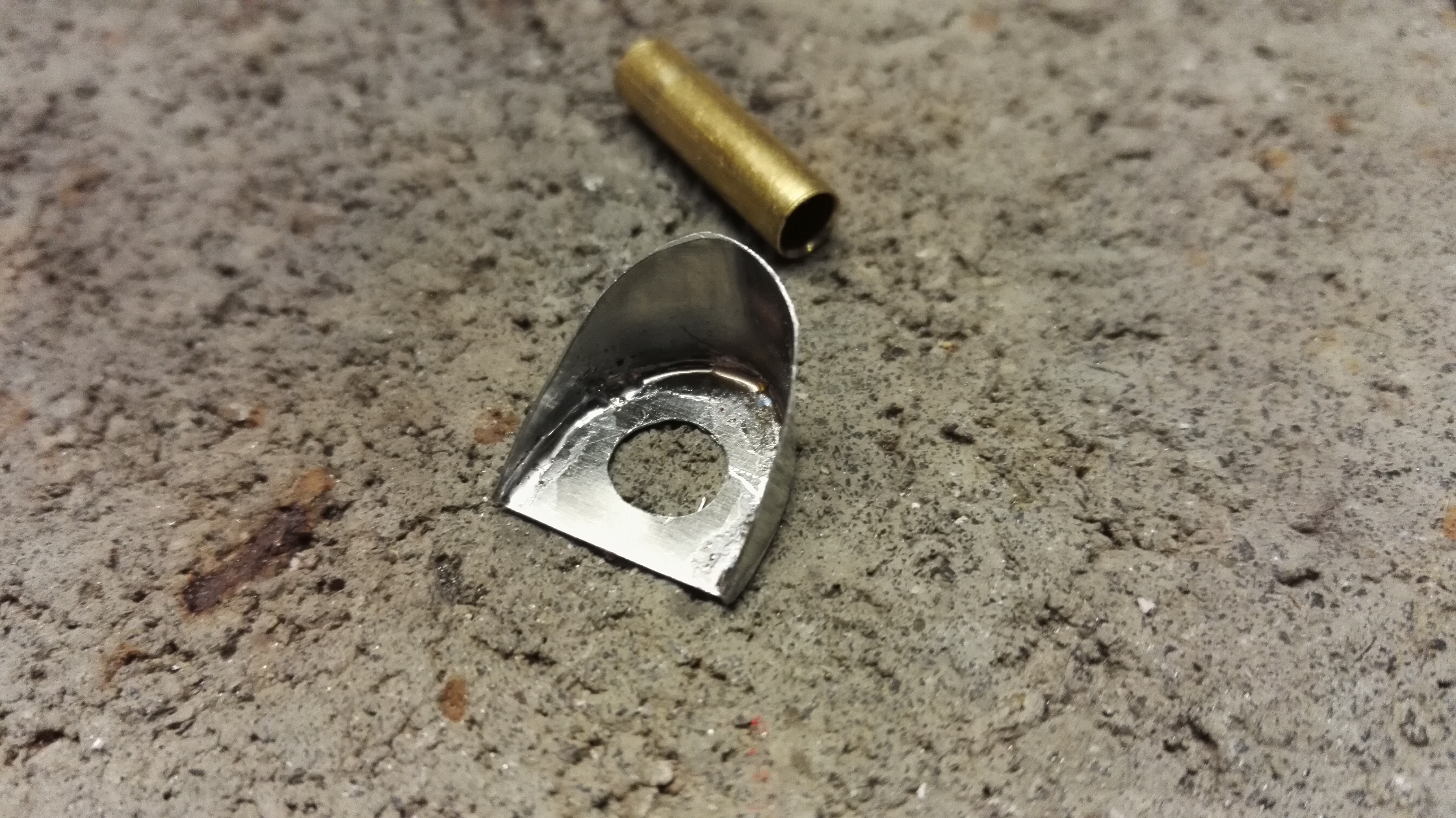

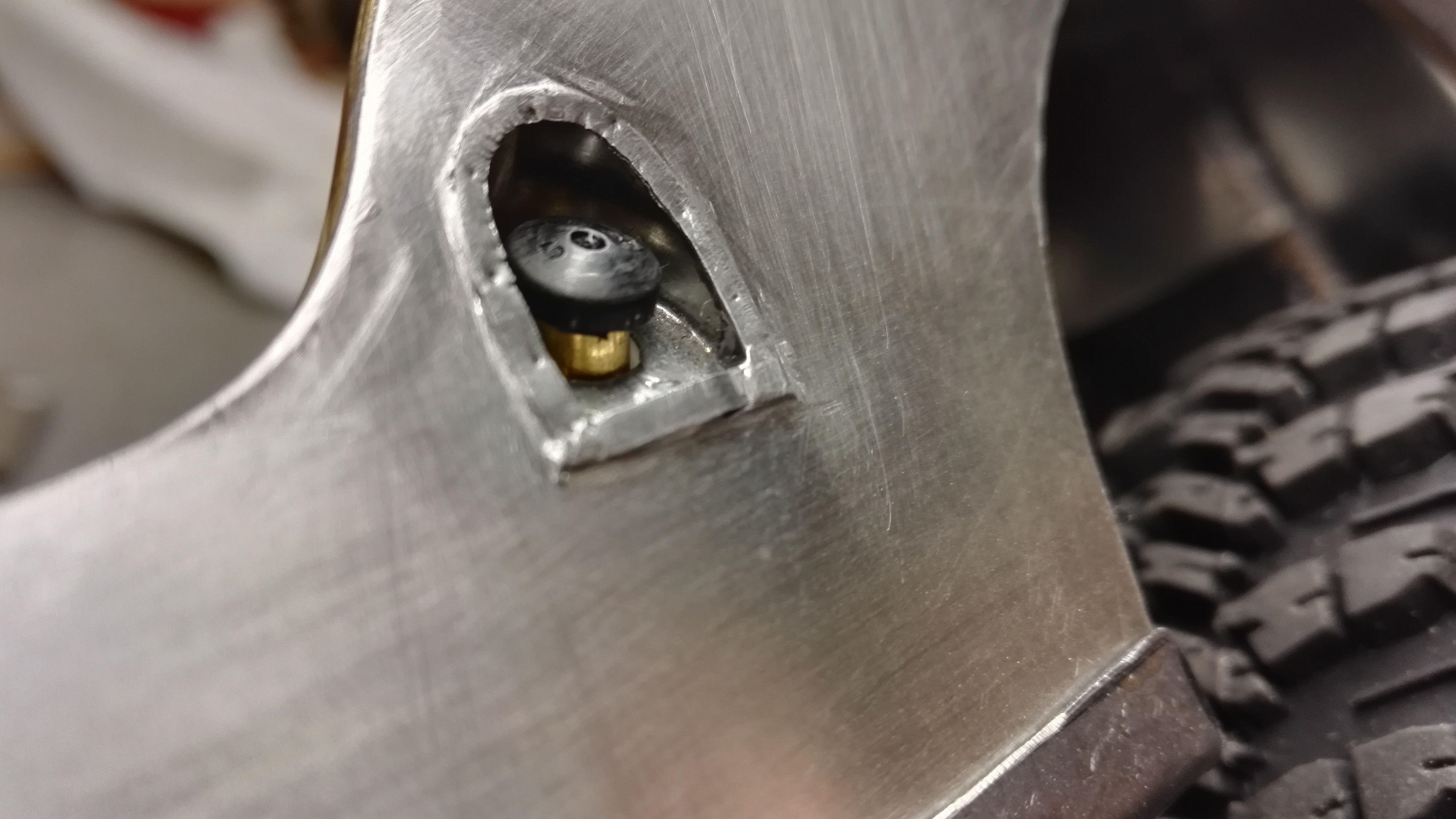

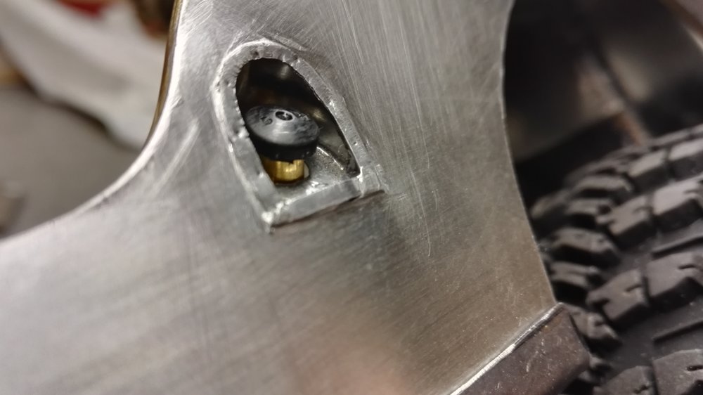

Tankillekin nyt pääsee. Melko tusaaminen tuommosessakin. Tein tuon sisäpuolen eka. Juotin kiinni ja dremelillä jyrsin kylkeen aukon. Pätkä messinkiputkea ja tussin korkista vähä muokkaamalla bensatankin korkki... korkki kuin korkki.

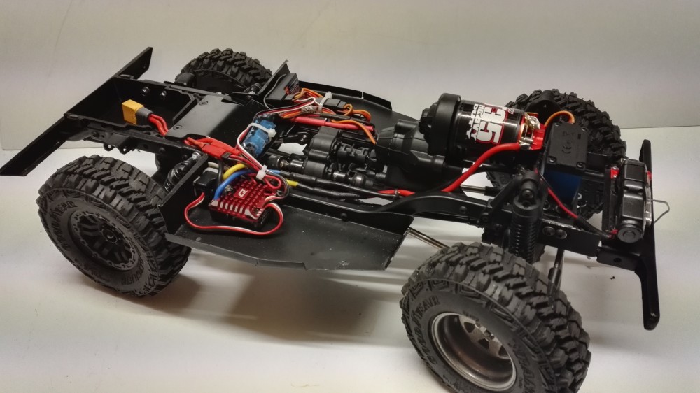

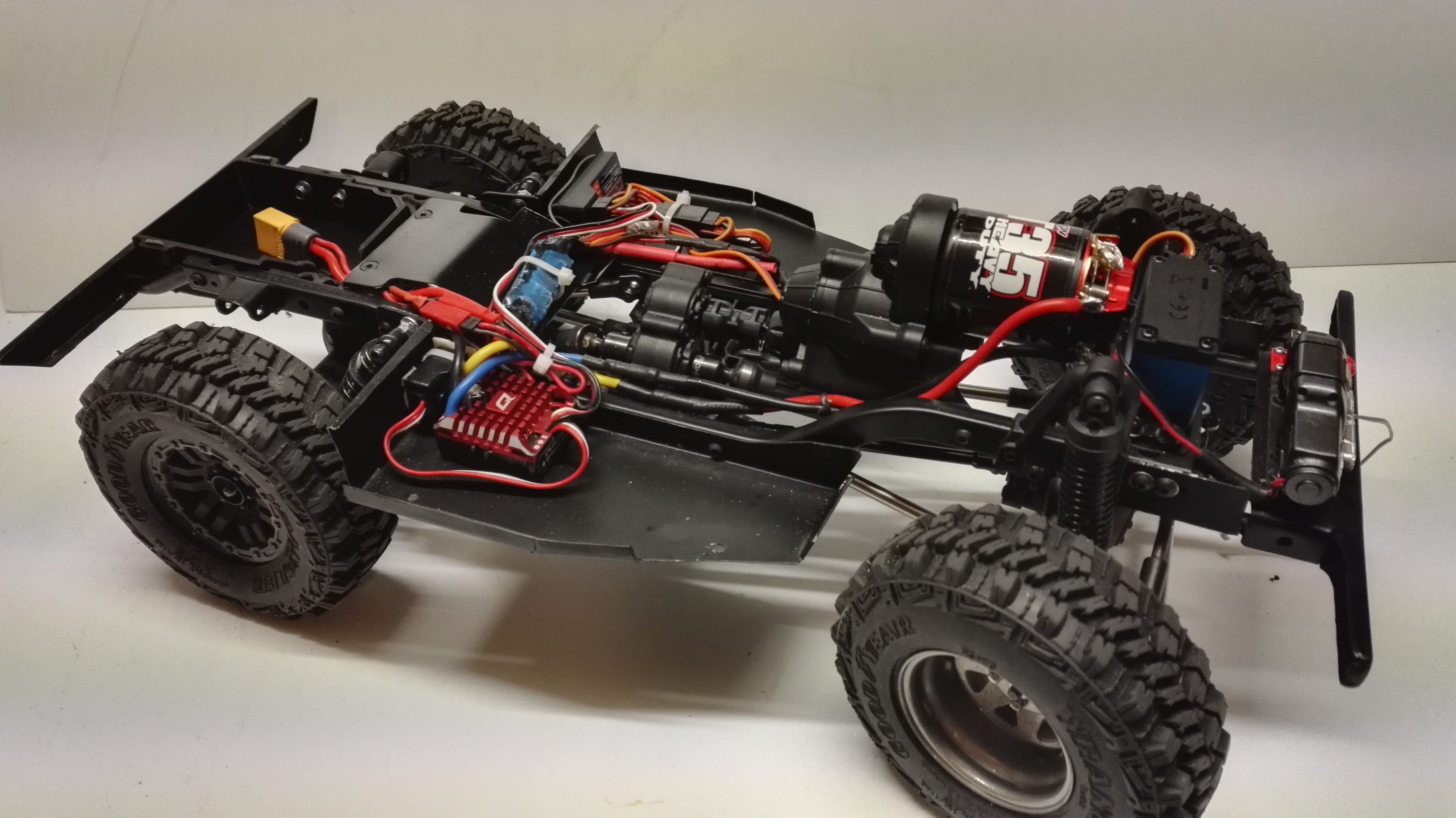

Kun en aina viitsis kehua tuota sun mahtavaa näpertelyä, niin kysytääs semmoista että moniko lankainen moottori tuossa on? omassa autossa 35T ja tuntuu kulkevan turhan vauhdikkaasti, vaihtuu kylläkin hetikohta 45T mottiin... vakio pinionilla mennään kun on 0.6mod hammastuksella
Re: PeltiWilly (MST CFX) C1
35t tekini on hyllyssä tuota varten. Kuvissa on rakentelu moottori imemässä metalli silpun sisuksiinsa. Vai että nopea? No voi kele. Onko se vakio pinjoni 19 vai 17? Kummankin olen hankkinu. Mää oon ollu ihan siinä käsityksessä jotta 35t:llä olis hitaan puoleinen. Jenkkien höpinöitä sit.

Tais olla 19 se pinjoni, toki pitää ottaa huomioon että olen testannut pelkkää runkoa tuossa lattialla heti projektin alussa, jäi vain semmonen tunne että omaan makuun oli turhan hätänen. näkee sitten kun se pääsee ulos ekan kerran mut nyt ainakin osaat varautua :D

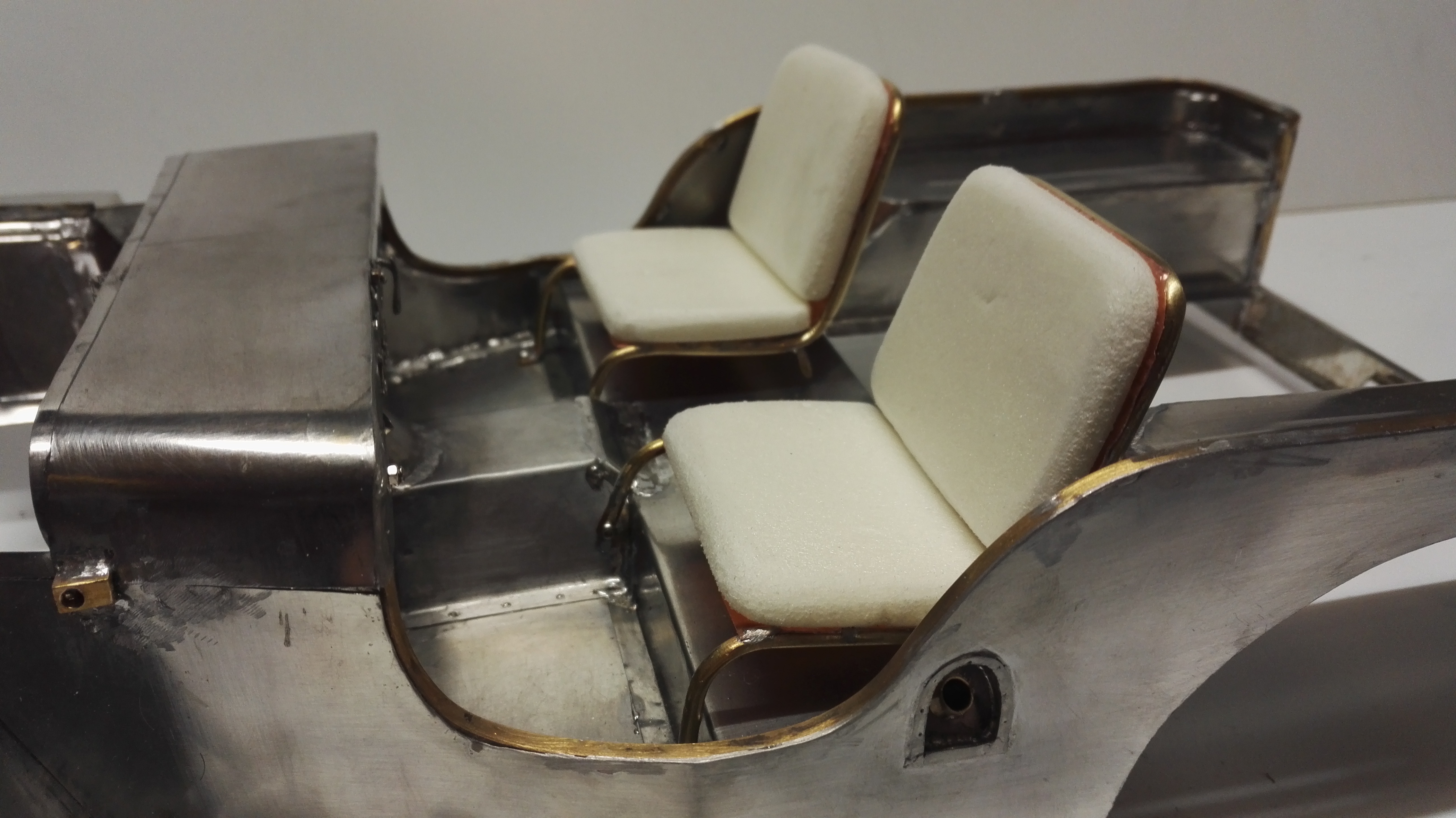

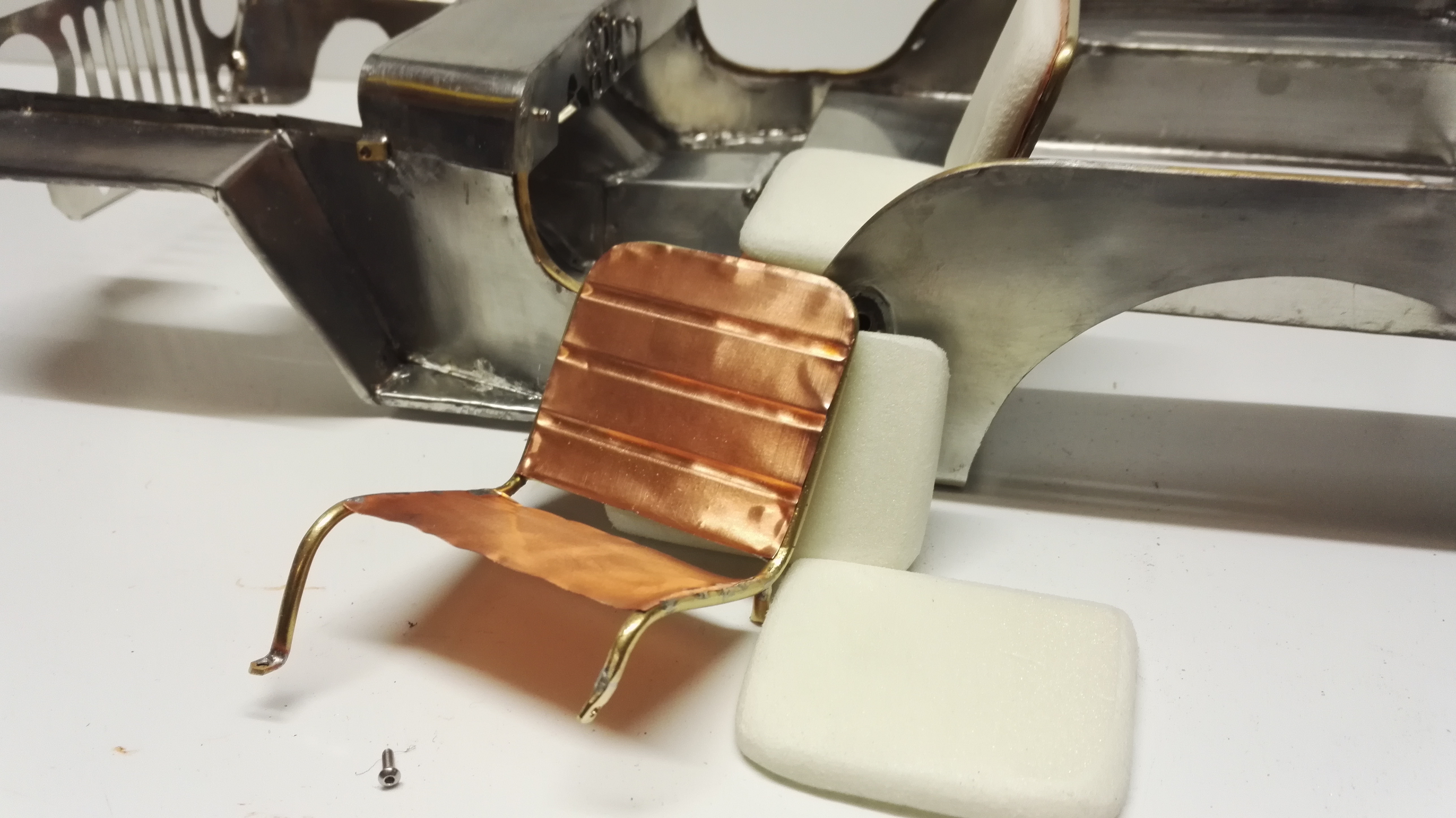

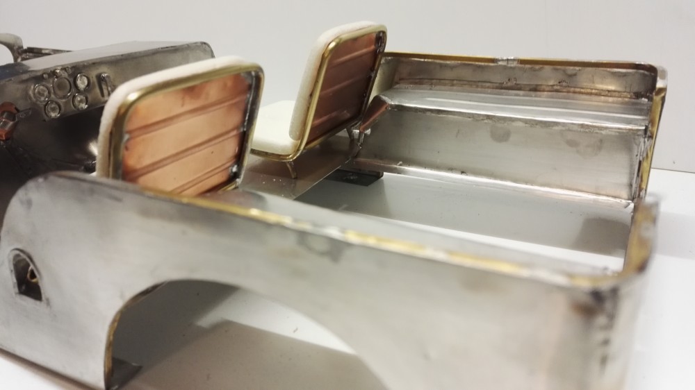

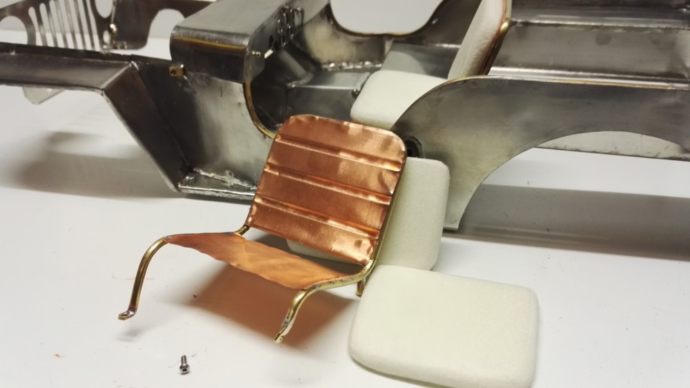

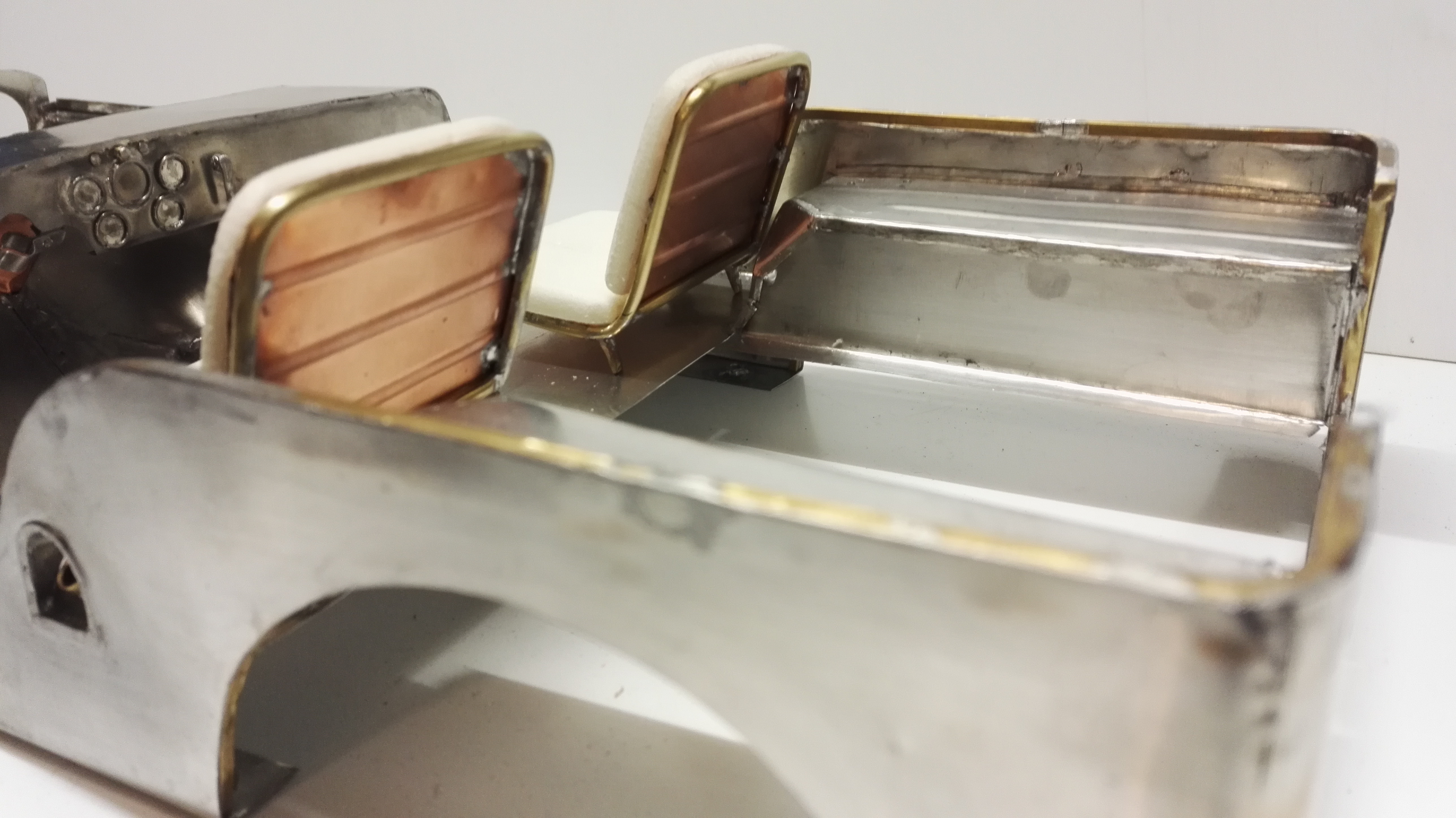

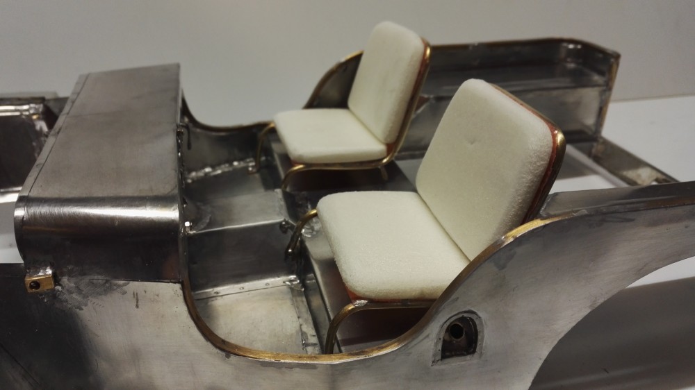

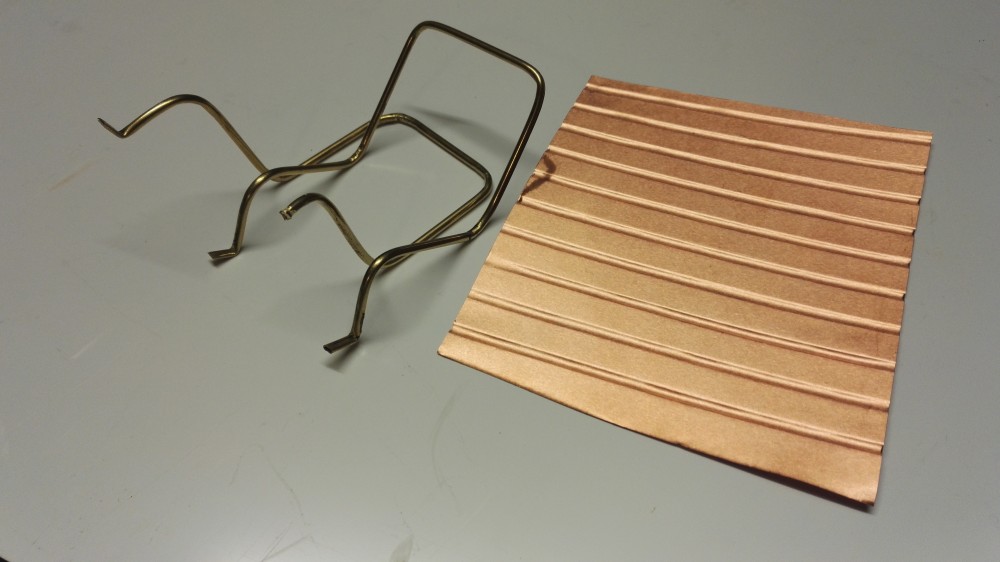

Jakkaroitten kanssa tässä nyt viime päivät tuskailtu. Monenmoista käsissä pyöritelty, kerran jo meinasin sahaselän jakkarat tilata. Olivat onneks vähä liian isot. Pähkäilly kovasti jotta teenkö alkuperäsen näköset vai jotkut kuppijakkarat. Aika monasti näkee jotta 1/1 vehkeisiin jota pikkusenkin on laiteltu niin jakkarat on melkeempä vaihettu. Parin erehyksen jälkeen päädyin kumminkin yrittään orkkis jakkaroiden näköisiä.

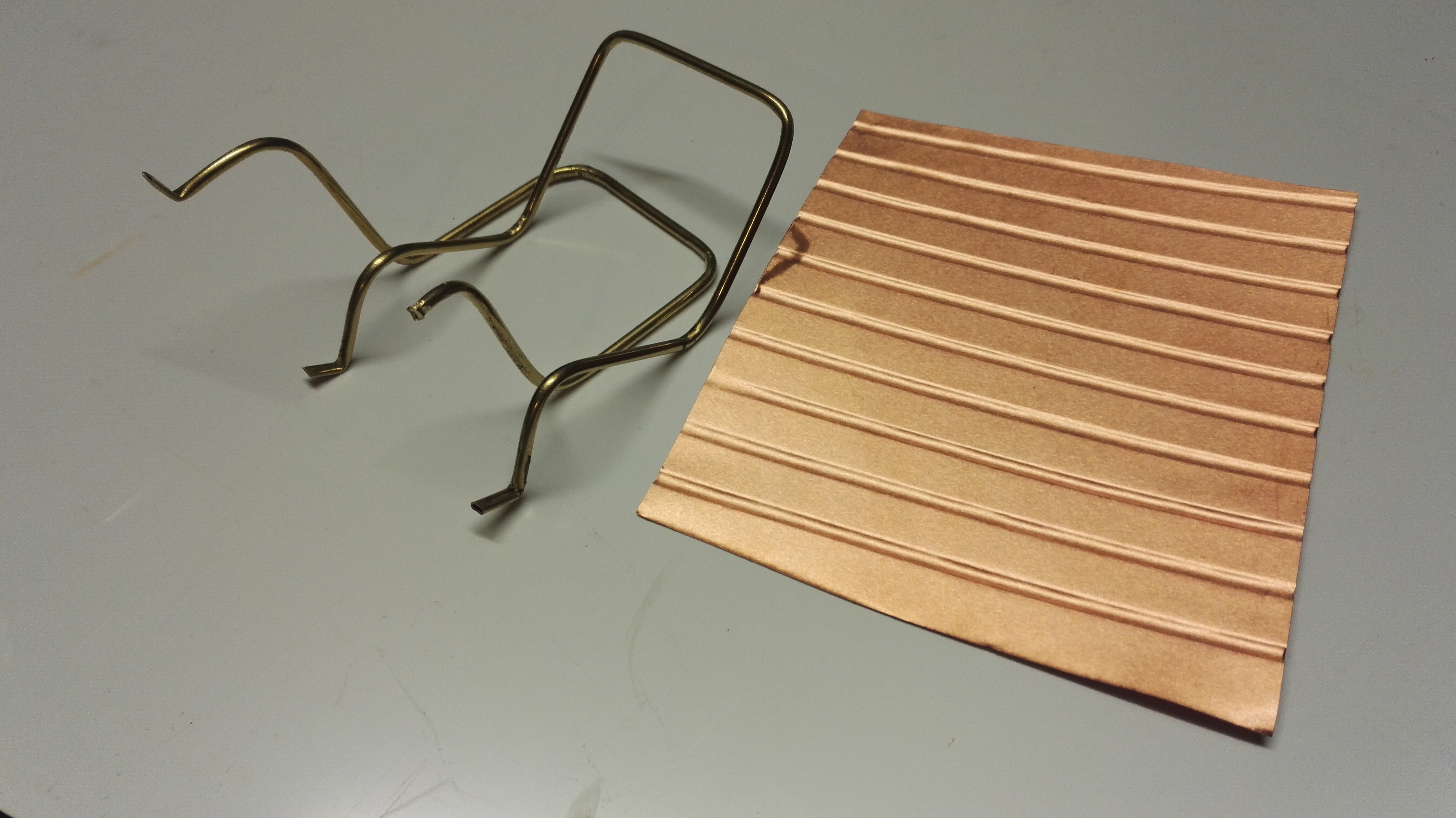

Messinkiputkesta rungot. Selkänojat paperin ohuesta kuparista. Mistä lie tuotakin joskus tullut hommattua. Lennokki hommissa muistaakseni jotain tiivisteitä tein kai... Naputin pokkaukset samalla muotilla jolla tuon lavan pohjankin.
Juottelin kiinni ja finfoamista pehmusteet. Meinasin jopa tehä eka nahka päälliset, mut ei ollut passelia nahkaa tarpeeks ja muutenkin ei nyt oikeen jaksanu. No tiedä vaikka joskus innostus. Jakkarat tulee parilla pikku pultilla kiinni. Huimat 20g kpl painaa mokomat. Maalaan toki vielä... sitten joskus

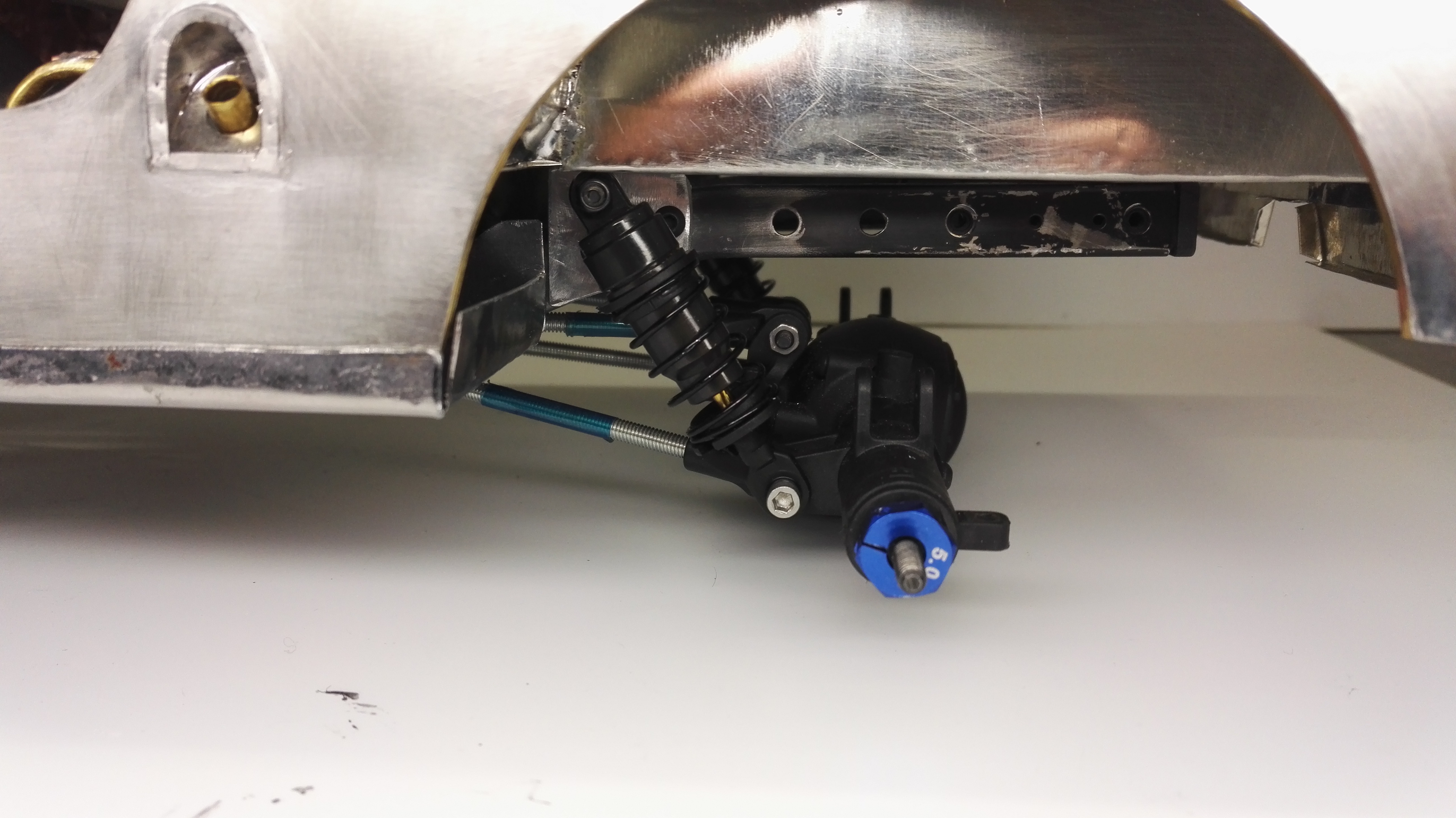

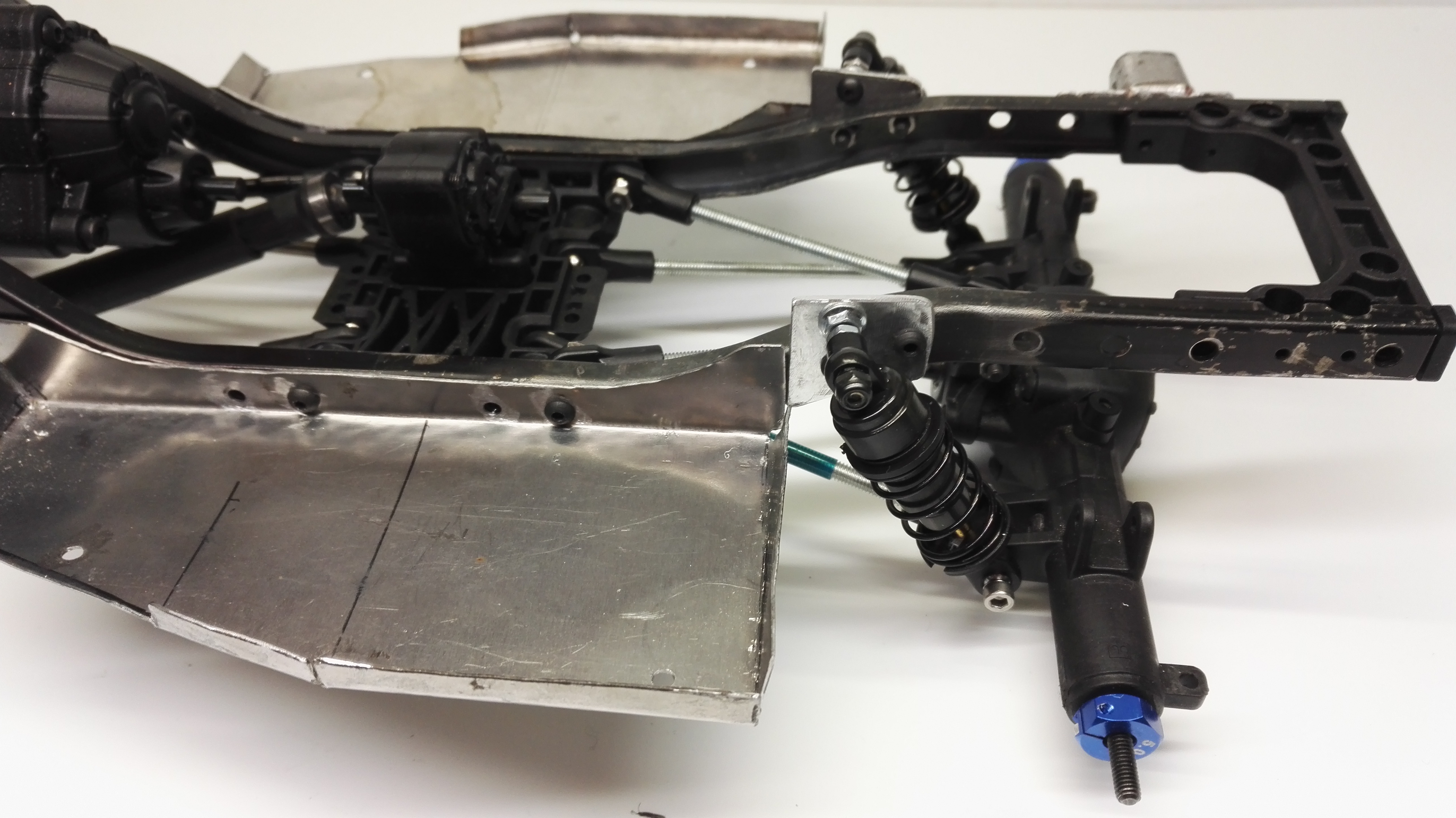

Ja onkin sitkeesti taas näperrelty. Aloitan vaikka taas tolla takajousituksella:) Rupeeko jo kyllästyttään? No nyt taitaa olla finaali versio. Taitaa olla jo kolmas vai liekö neljäs versio. Tra2658, eli traxxas bigboret. Ovatten vain n.60mm silmästä silmään. Tulevat vielä kaksilla varsilla joilla saa vielä varmaan 5mm pois. Nyt noi pidemmät käytössä. Purin tuon aikasemman hässäkän pois ja tein alumiinistä mini iskaritornit. Nyt tuntuu siltä jotta toimii niin kuin pitää. Jouset tarvii ehkä vaihtaa löysempiin, mut katotaan sitä sit kun on valmis.

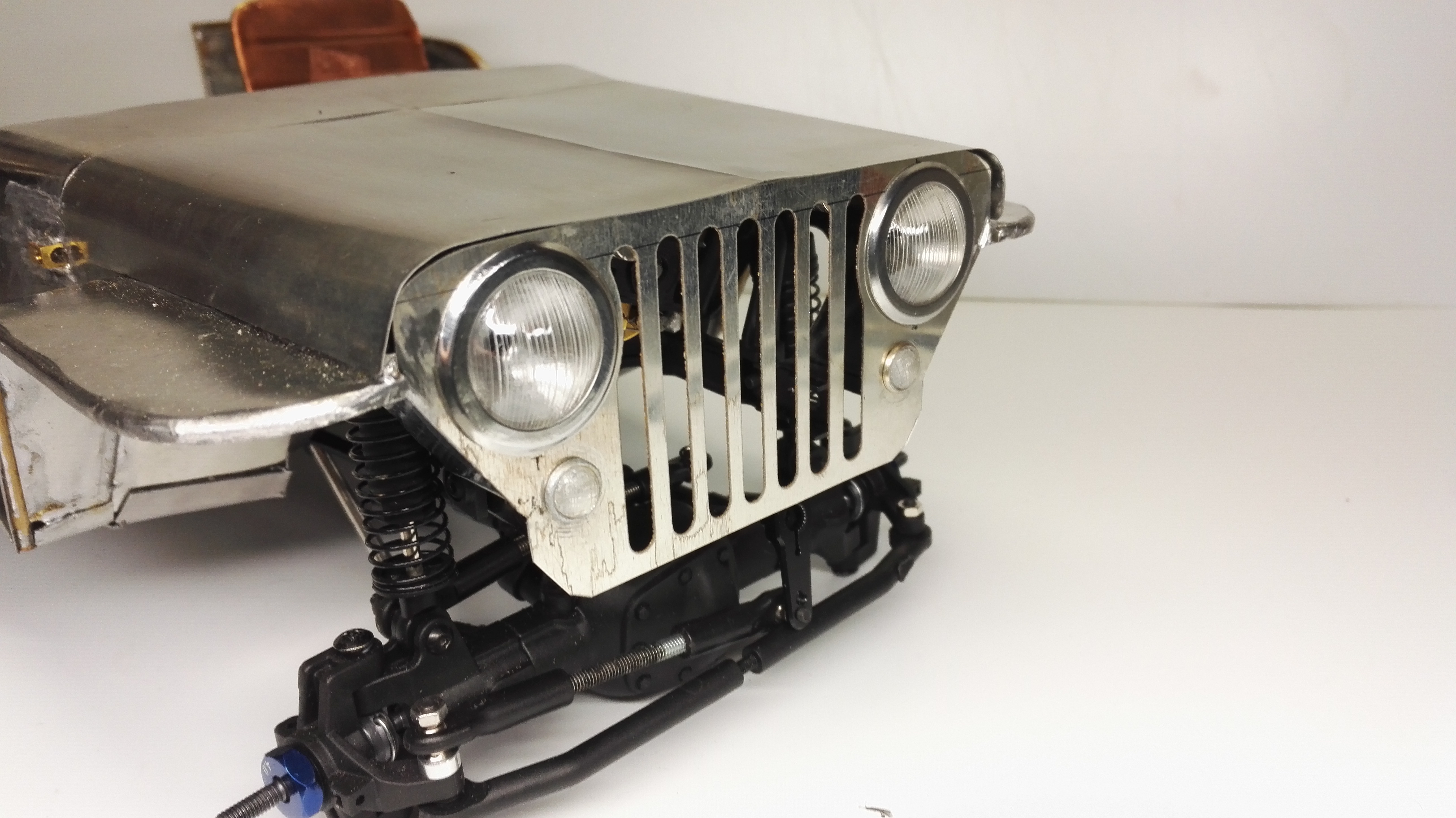

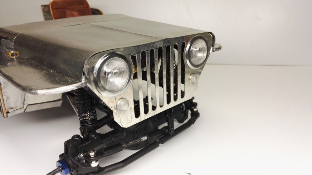

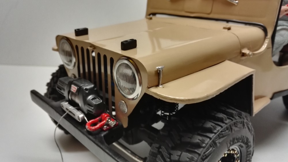

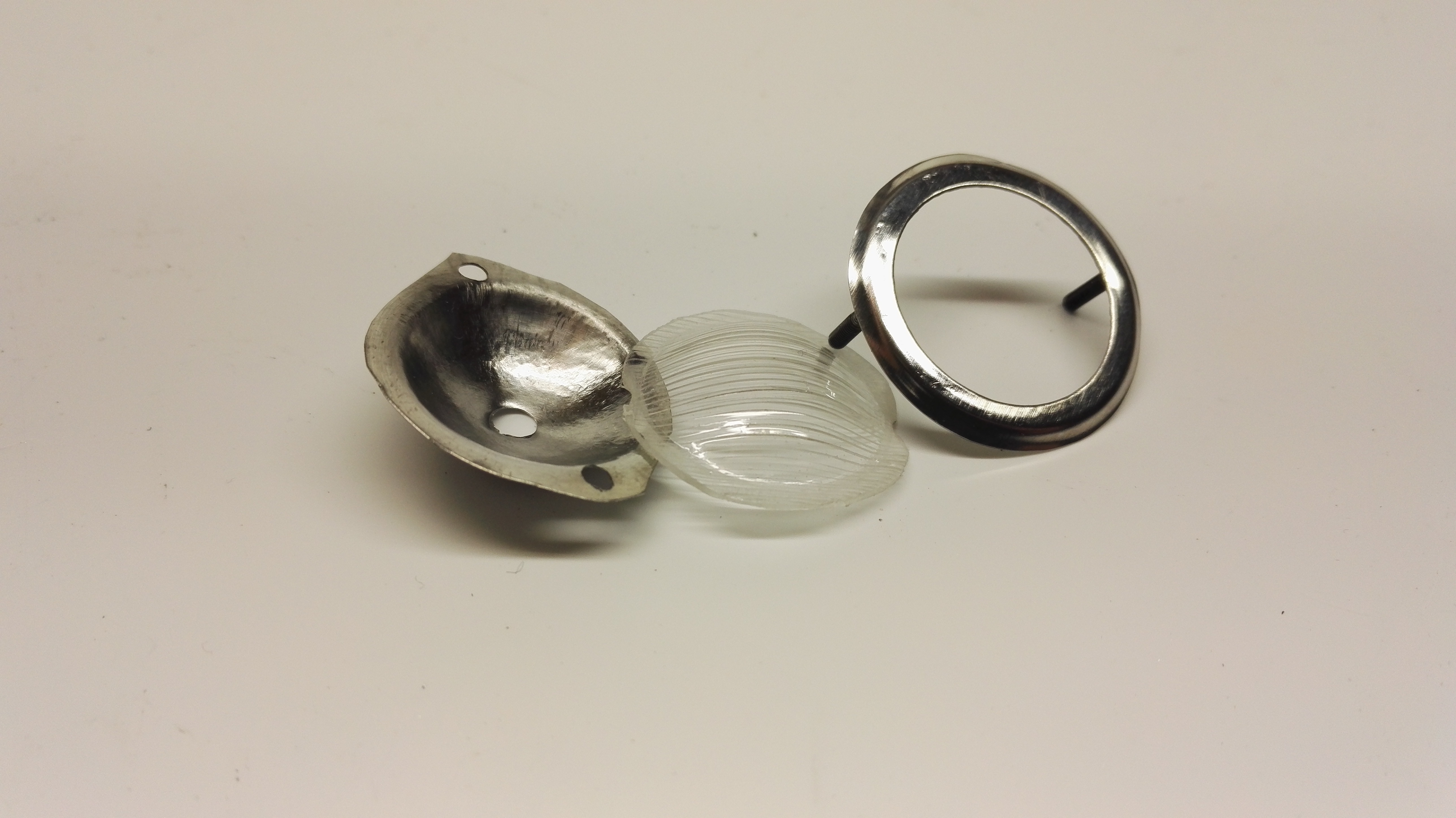

Valotkin alkaa oleen hyvällä mallilla. Yli viikko reilusti mennyt mokomien kanssa. Mutta opimpa vähän käytteleen sorvia. Saan sen nyt ainakin päälle :) Koneistaja neuvo oleellisemmat. Työmaalla siis... hys.

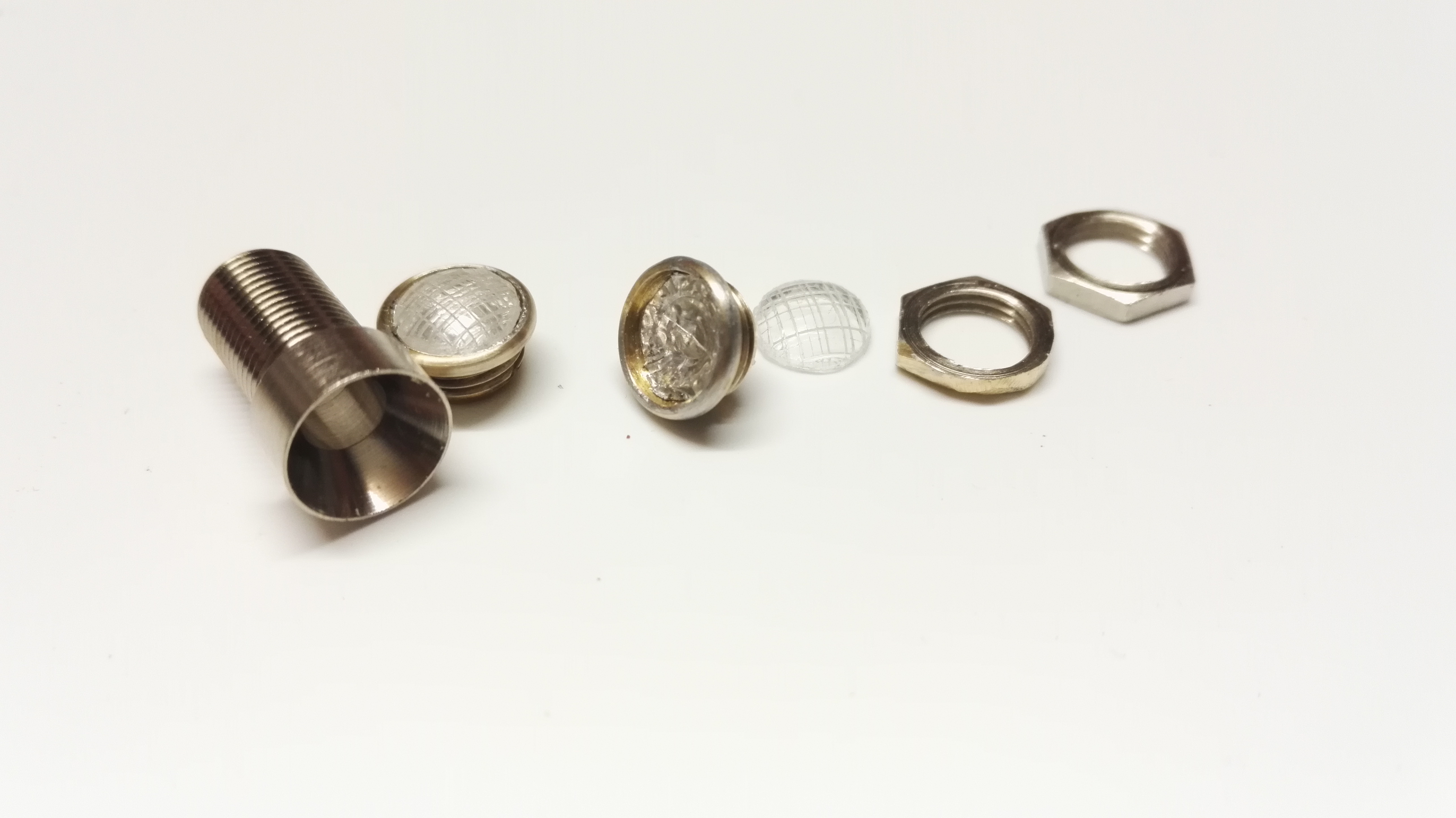

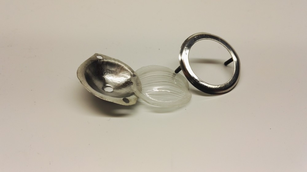

Ajovalojen umpiot paukutin ihan vasaralla vanerimuottiin. Hieman kiillotin tahnalla. Lasit muovasin kuumallailmalla samassa muotissa. Noitten valojen kehyksissä olikin sit tosissaan hommaa. Lähinnä suunniteltaessa kuinka ne saan tehtyä. Sorvasin alumiinistä työkalun jolla sain sit prässättyä. Ei oo nyt siitä kuvaa. Tuommosia yritin kovasti joskus c2 jeeppiinkin. En onnistunut.
Juotin vielä m2 kierretangon pätkät jolla koko komeus pysyy kasassa. Ja voipi sit maalauksen jälkeen ruuvvata kiinni.

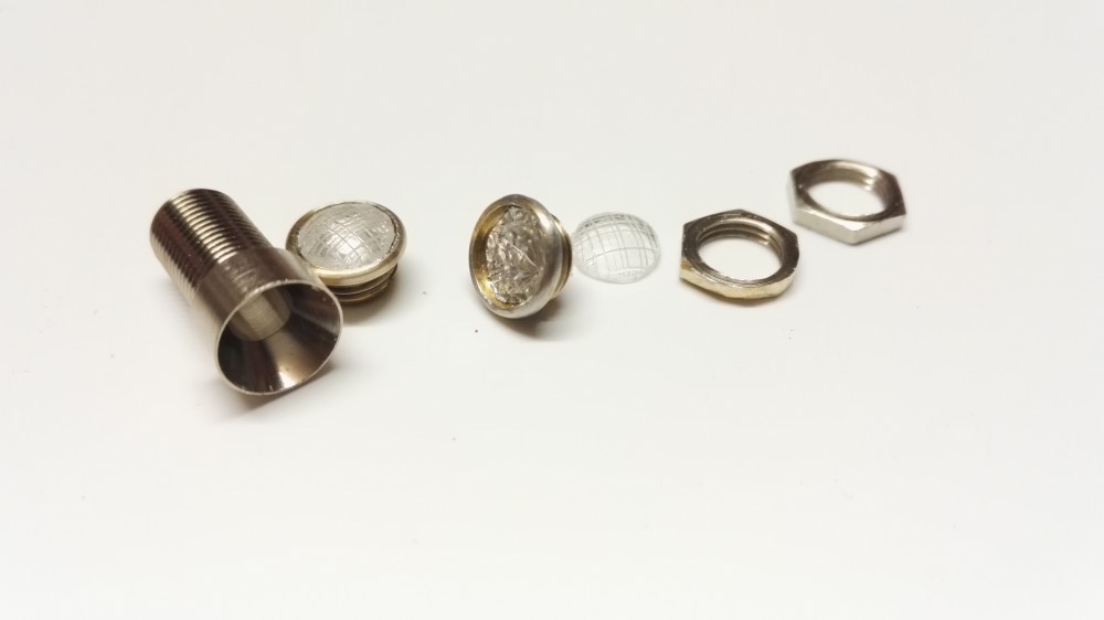

Nuo pienemmät tuikut sorvasin tuommosesta valmiista ledi kehikosta. Lasit samaan tyyliin lämmittelemällä. Näihin ei toimivia tuikkuja tule. Koristeena vaan
Tuoltapa tuo maski nyt näyttää

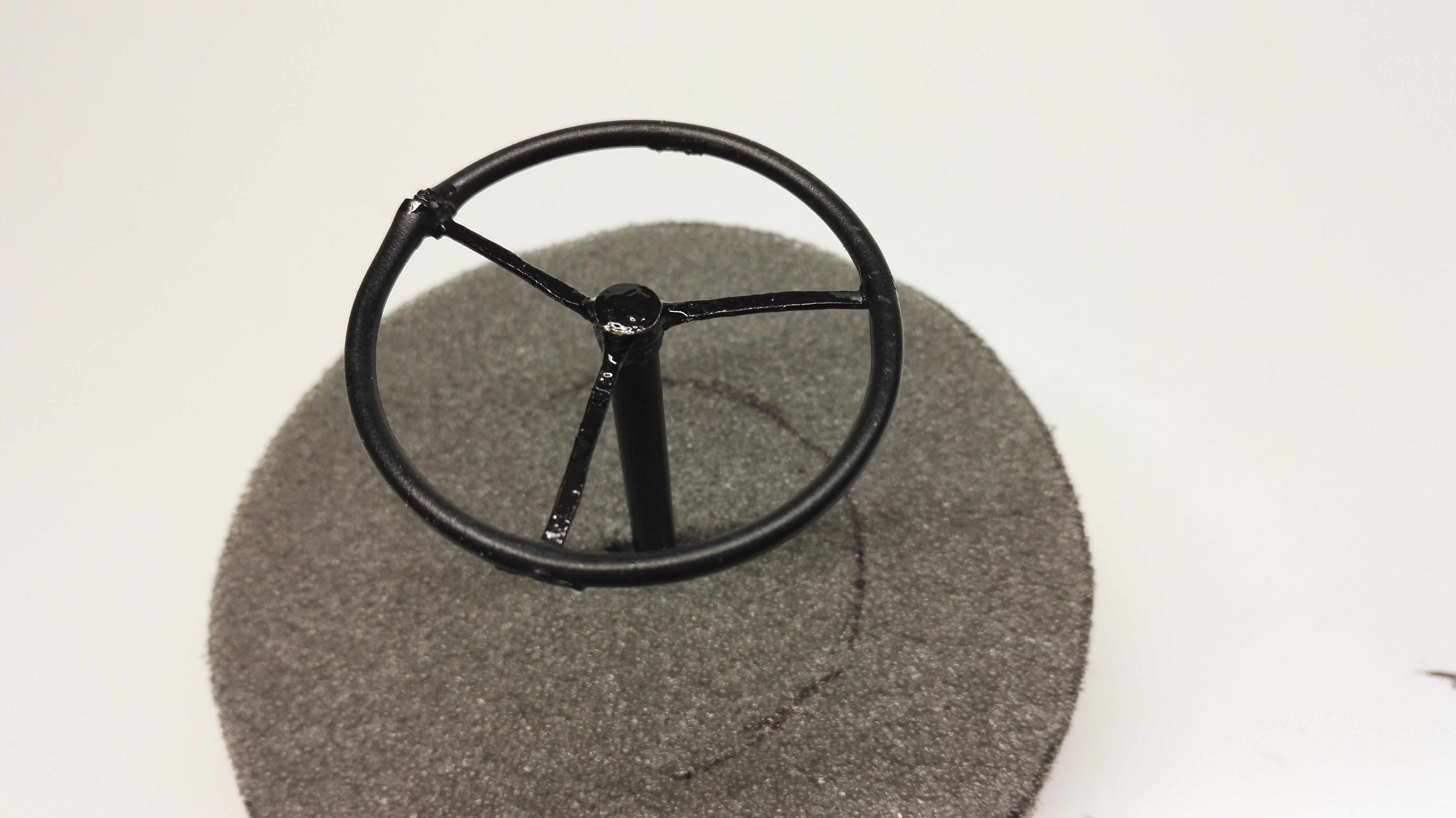

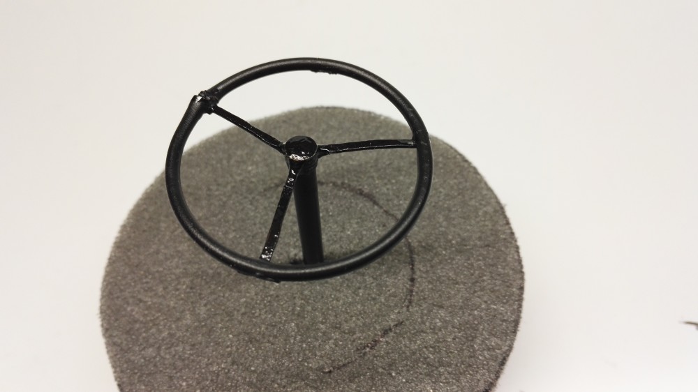

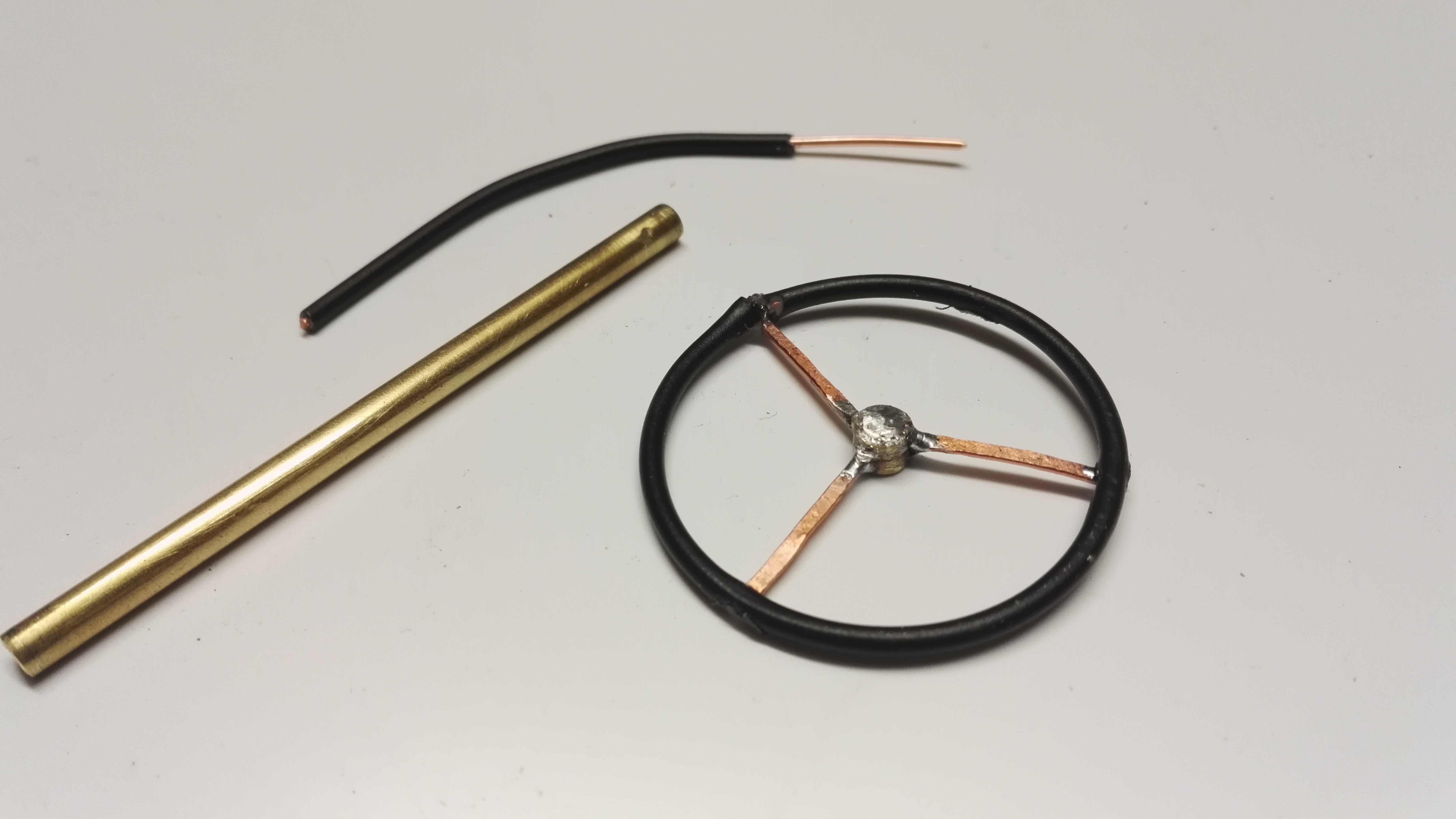

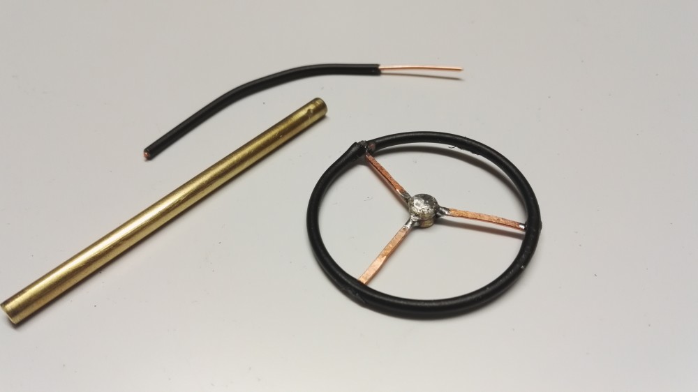

Nii ja ratin mie tekasin. Tulikin helpolla. Ei ole jalopuuta tahi edes jalometallia, mut ratilta näyttää. Vähä paksummasta yks karvasesta johdosta pyöräytin rinkulan ja samasta johdosta kuorimalla ja takomalla tein puolat. Keskiö on messinkiä. Puolien kohdalta kuorin vähä johtoo ja juotin kiinni. Maalit päälle. Siinäpä se.

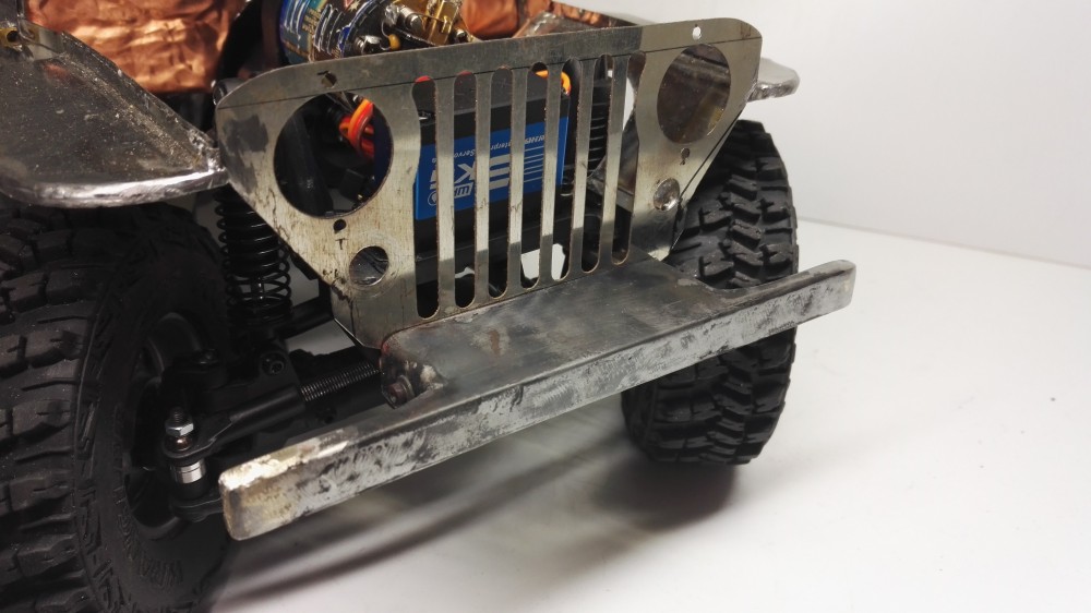

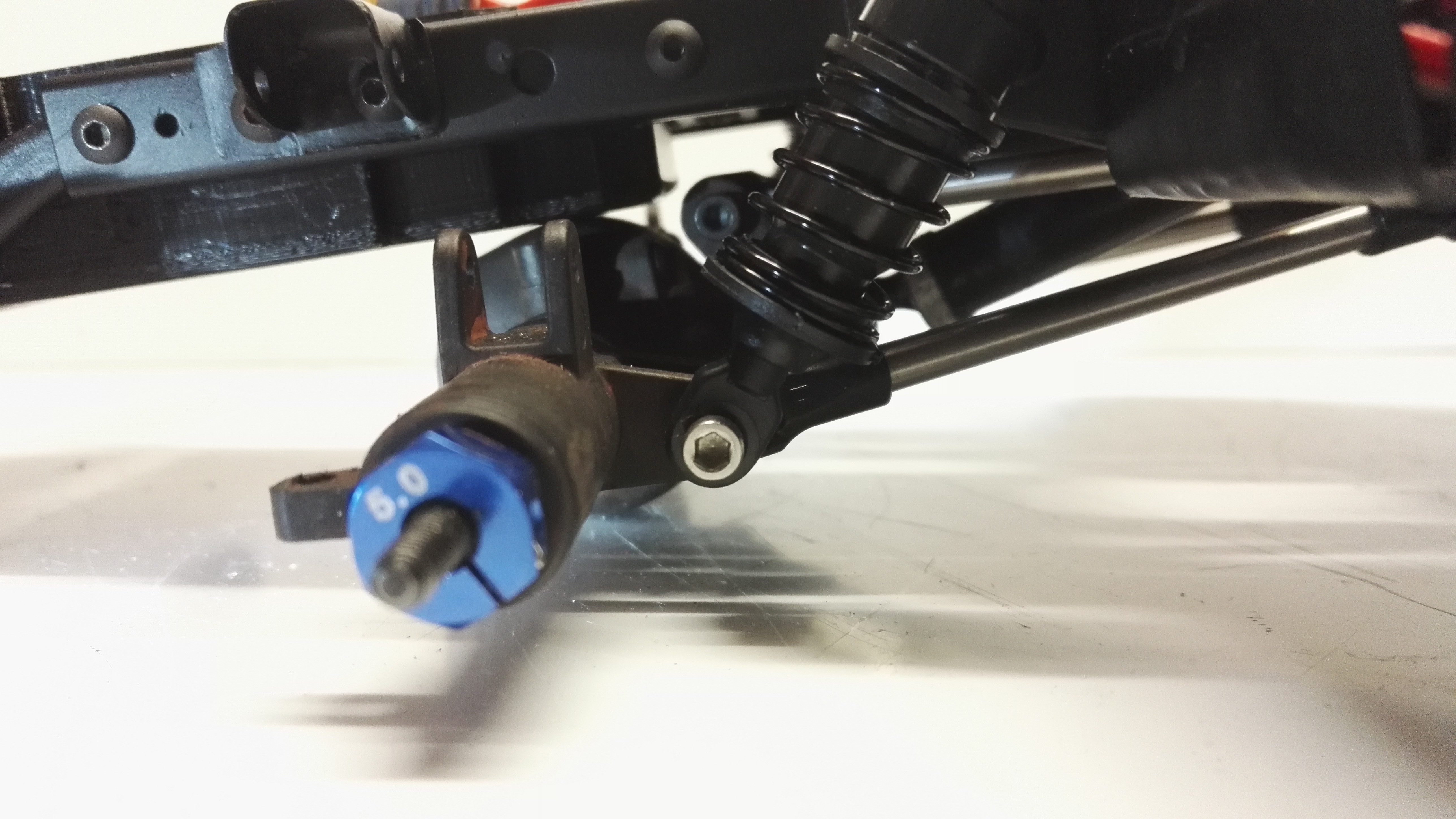

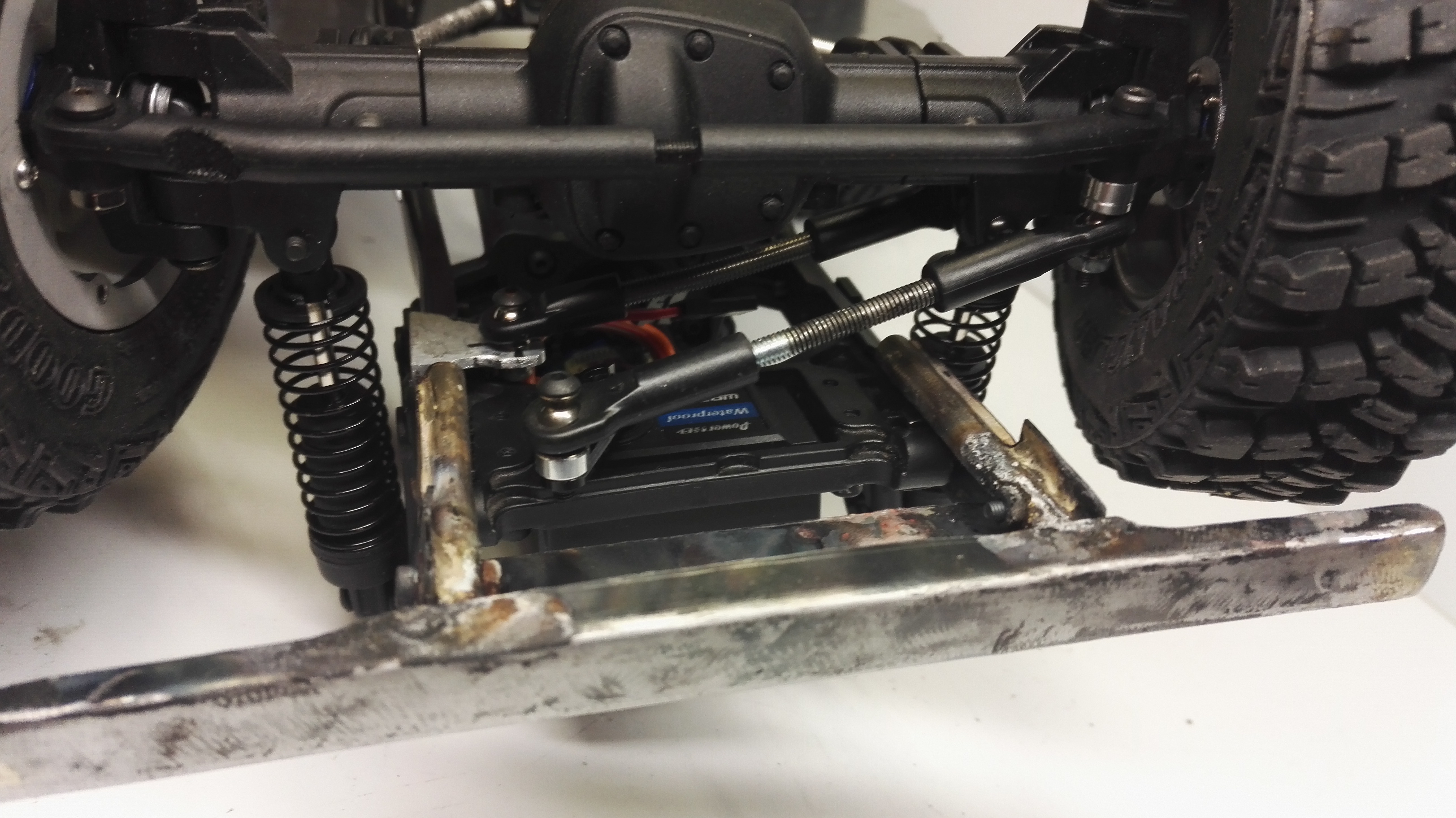

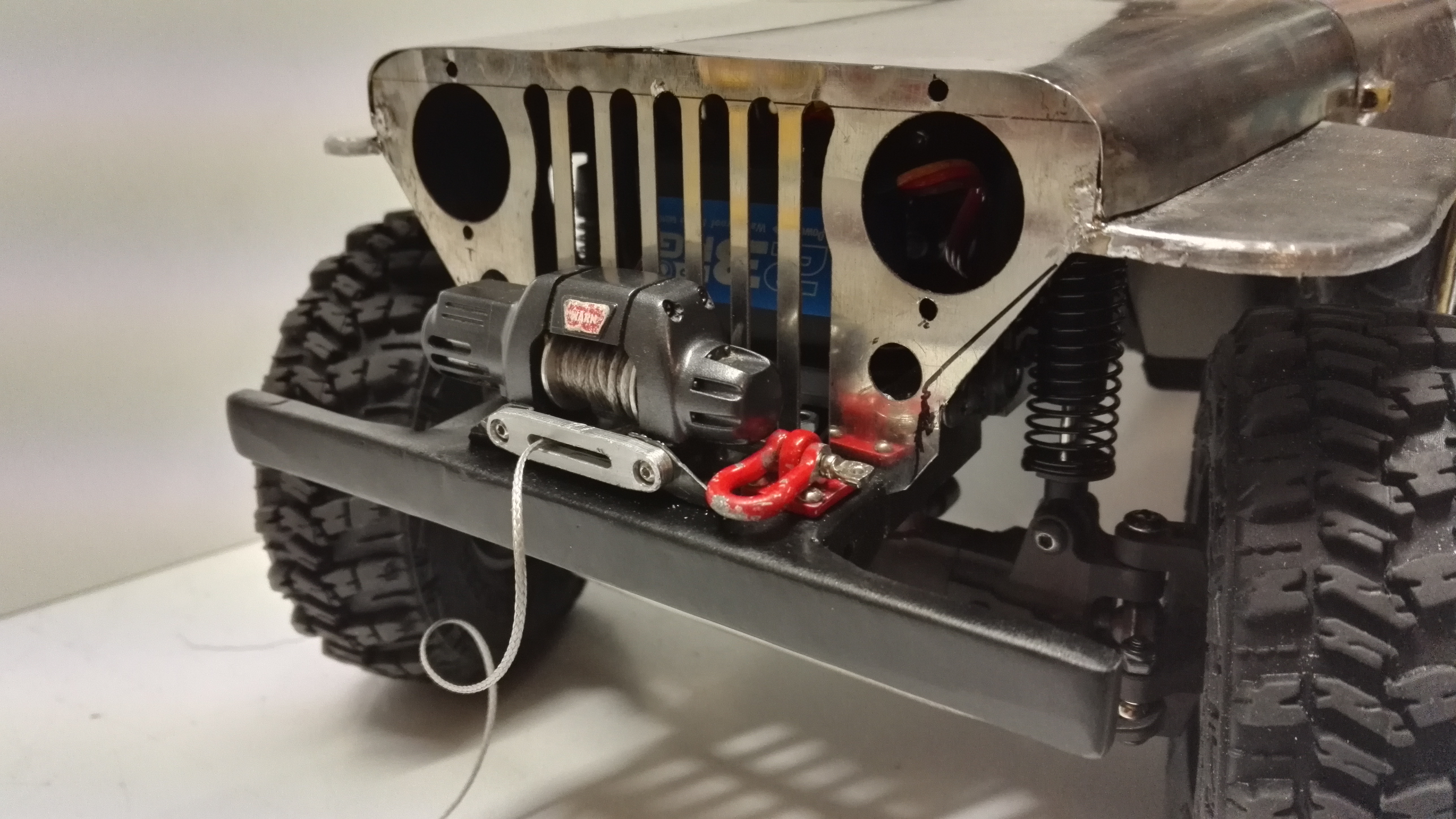

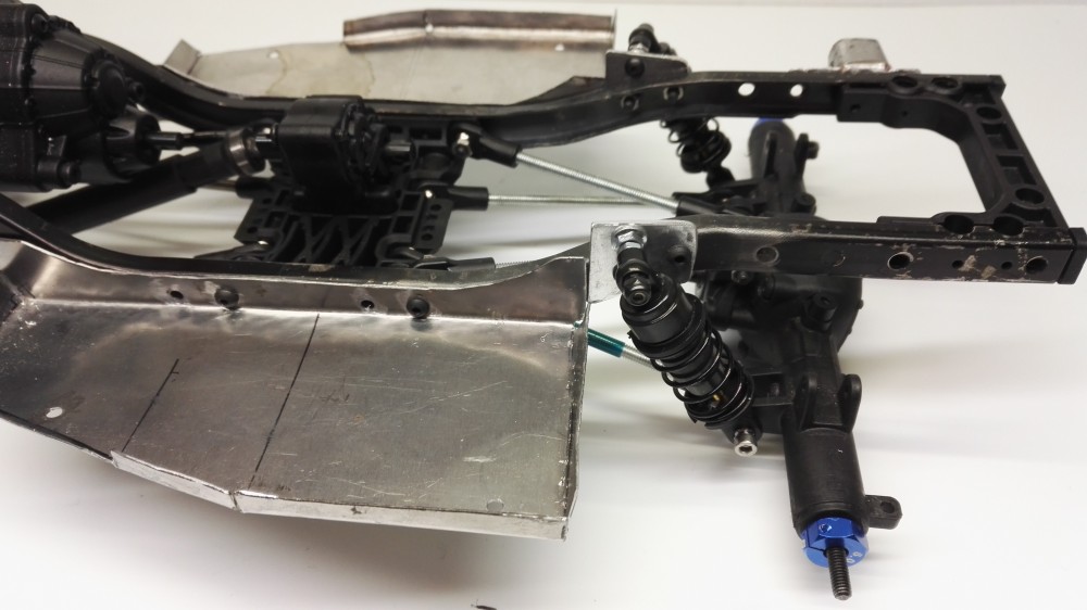

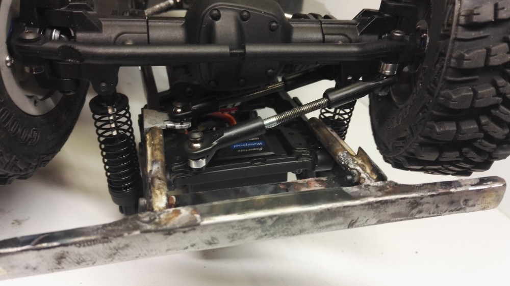

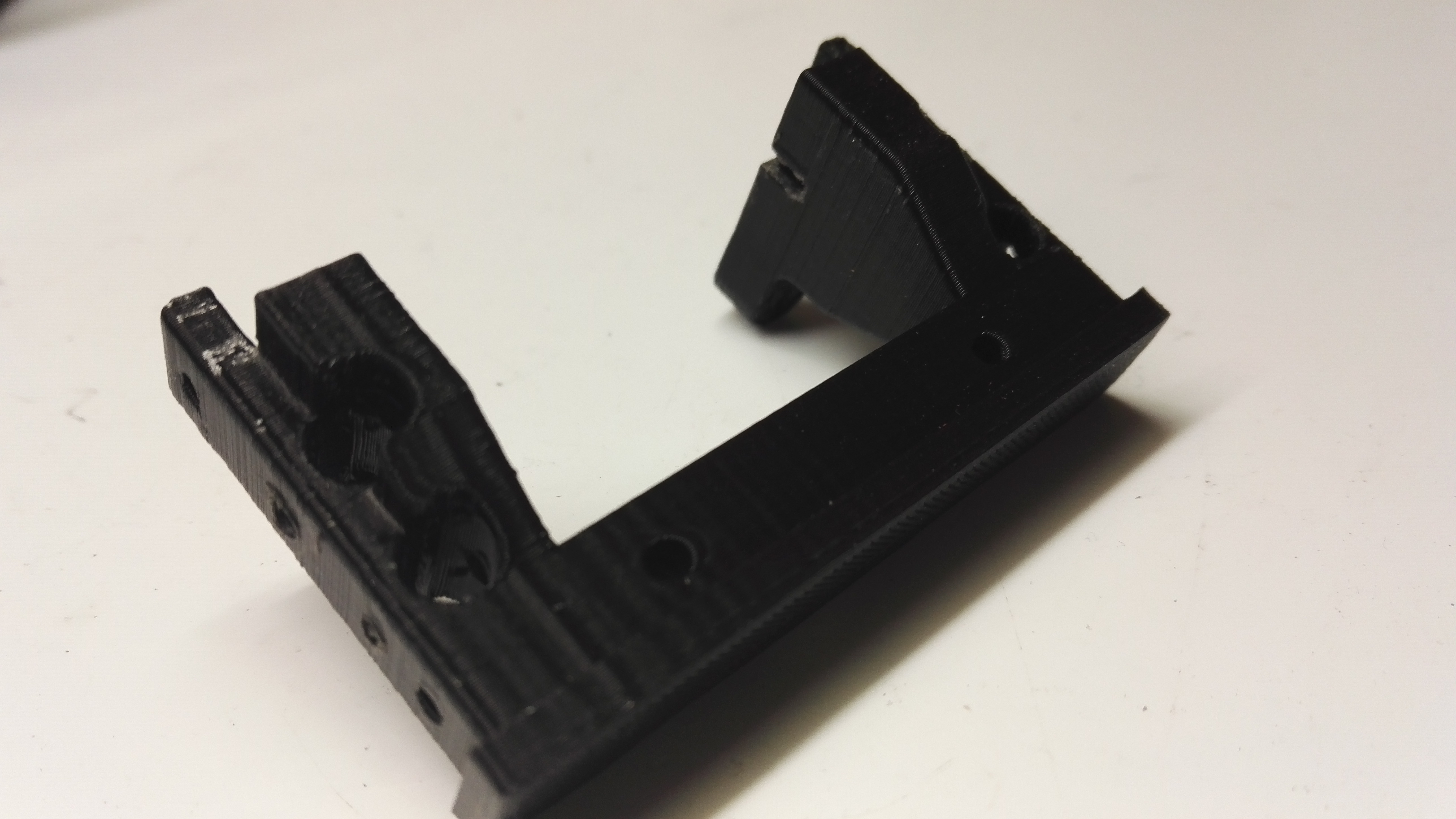

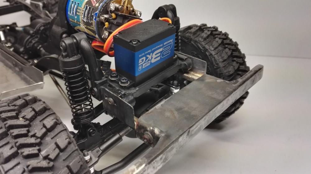

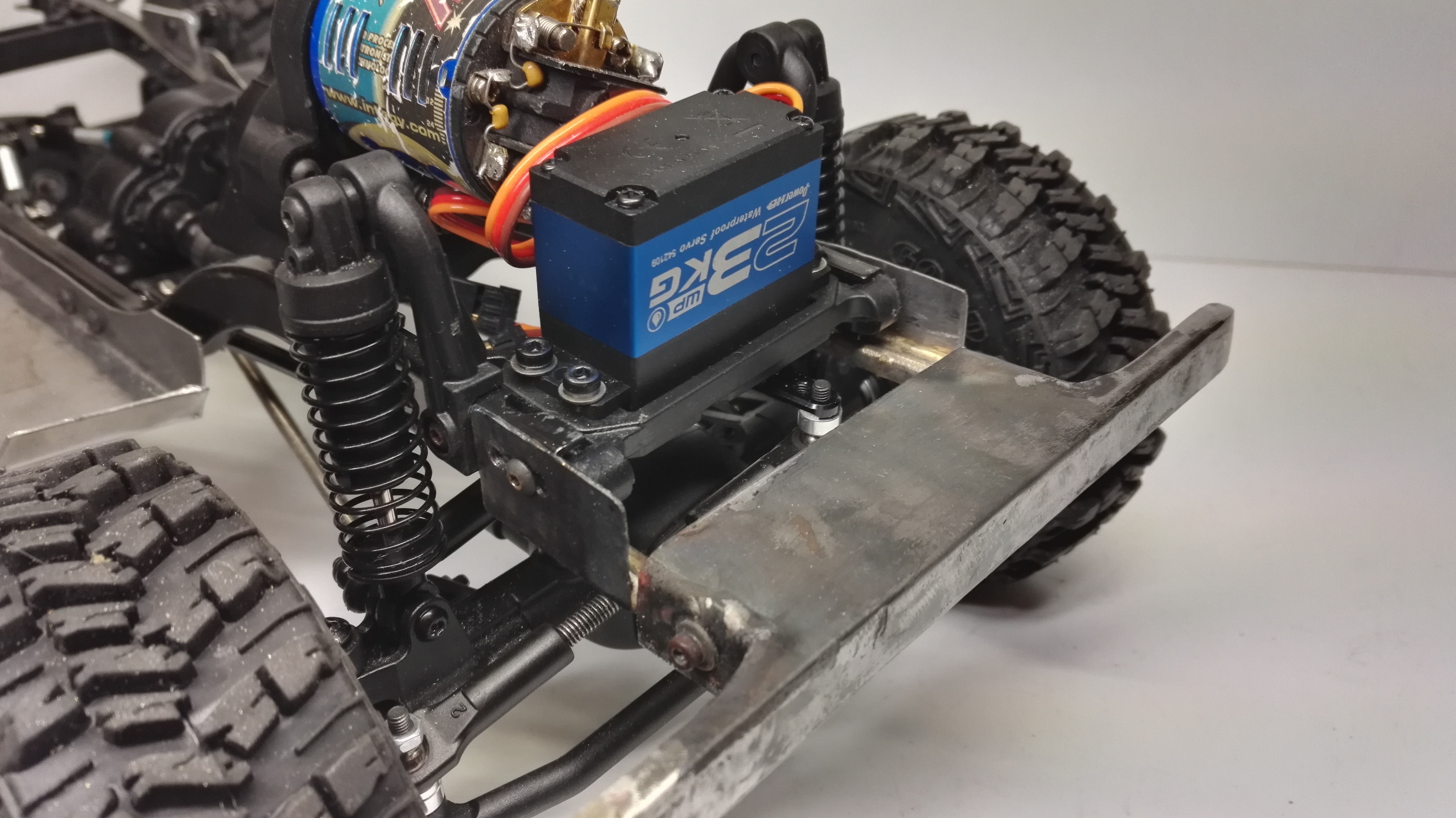

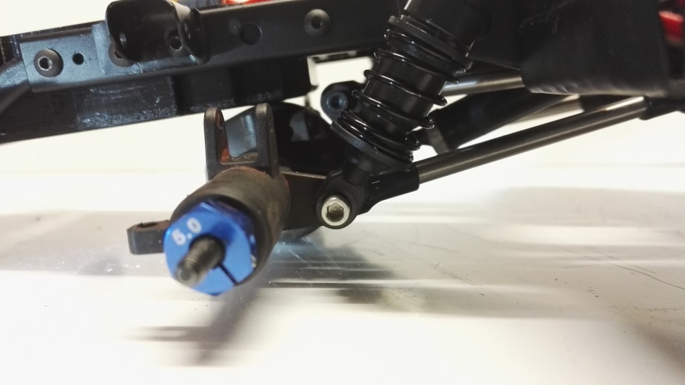

Rupesin puskimia tähän kehitteleen. Etusesta aloitin. Tuossa törmäsinkin heti ongelmiin. Tuo aikasemmin tehty peltinen servoteline ei tuossa voinut ollakkaan. Keksiny mitään järjellistä systeemiä jolla ois saanut puskurin kiinni. No houkuttelin pikkuveljen tulosteleen tuommosen tellingin.
Kaikki meni paikoilleen niin kuin piti. Paitsi vaan jotta mulla tuo ei tietenkään toimi kun oon siirtäny etuakselia eteenpäin... Akselin ja servoarmin välissä 5mm tilaan jep jep. Tovin manattuani löysin romukopasta trx4 servotelineen. Tuolle näyttelin dremeliä niin kävipäs se. Nyt on servo pystyssä ja bumbsteering kokonaan poissa. Köykämiinikulmasta viilailin panhardille kiinnikkeen.

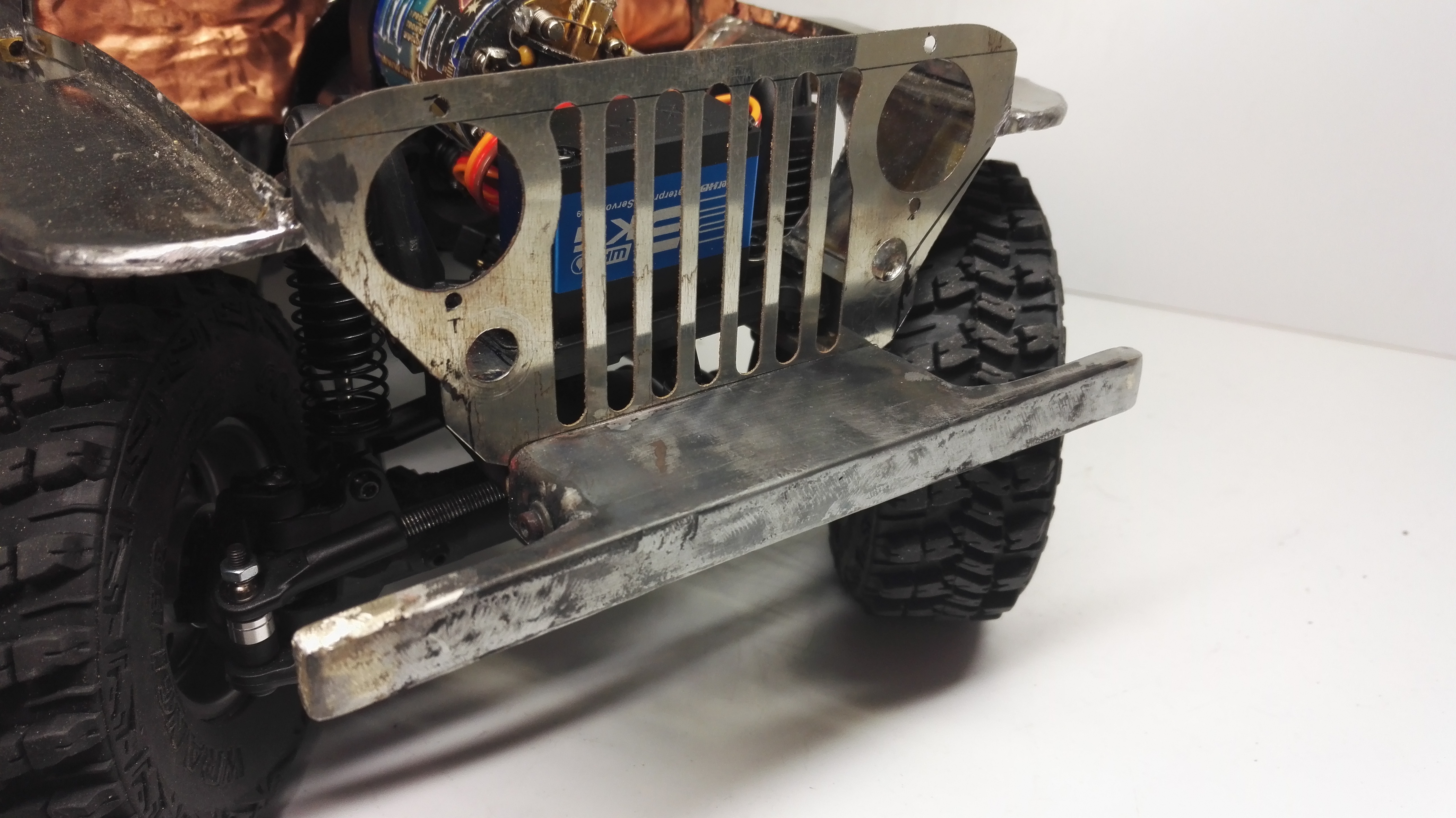

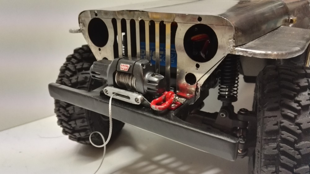

Puskimen tein rosteriputken pätkistä ja pellistä. Vähä vaiheessa vielä. Taka puskurinkin tein, mut tuli tehtyä niin höhlän näköinen jotta nakkasin pois. Teen uuden.

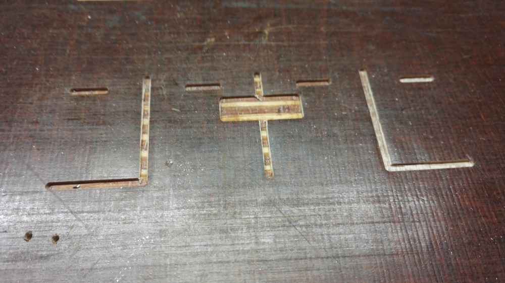

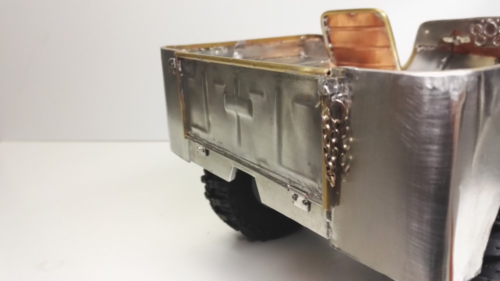

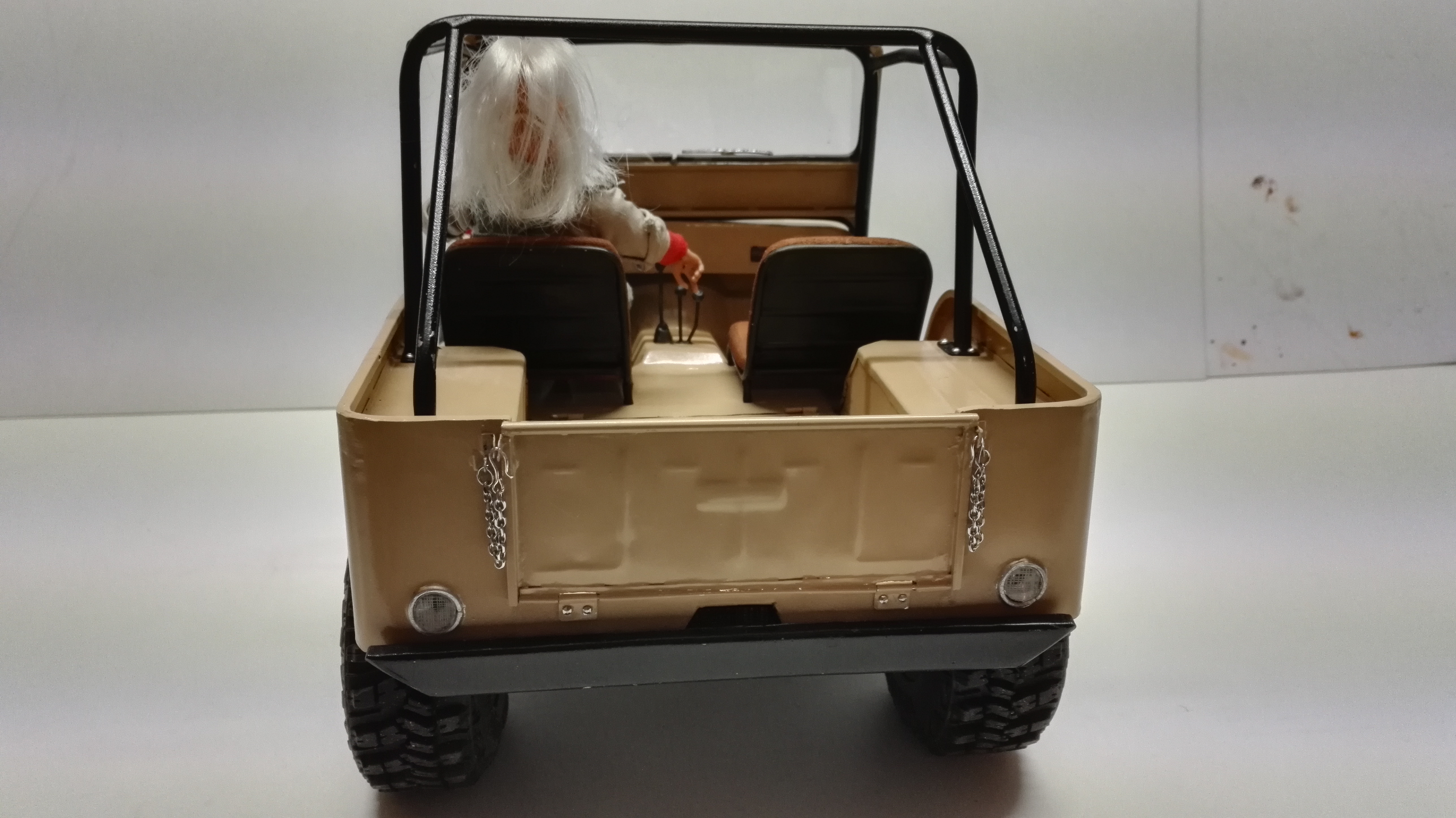

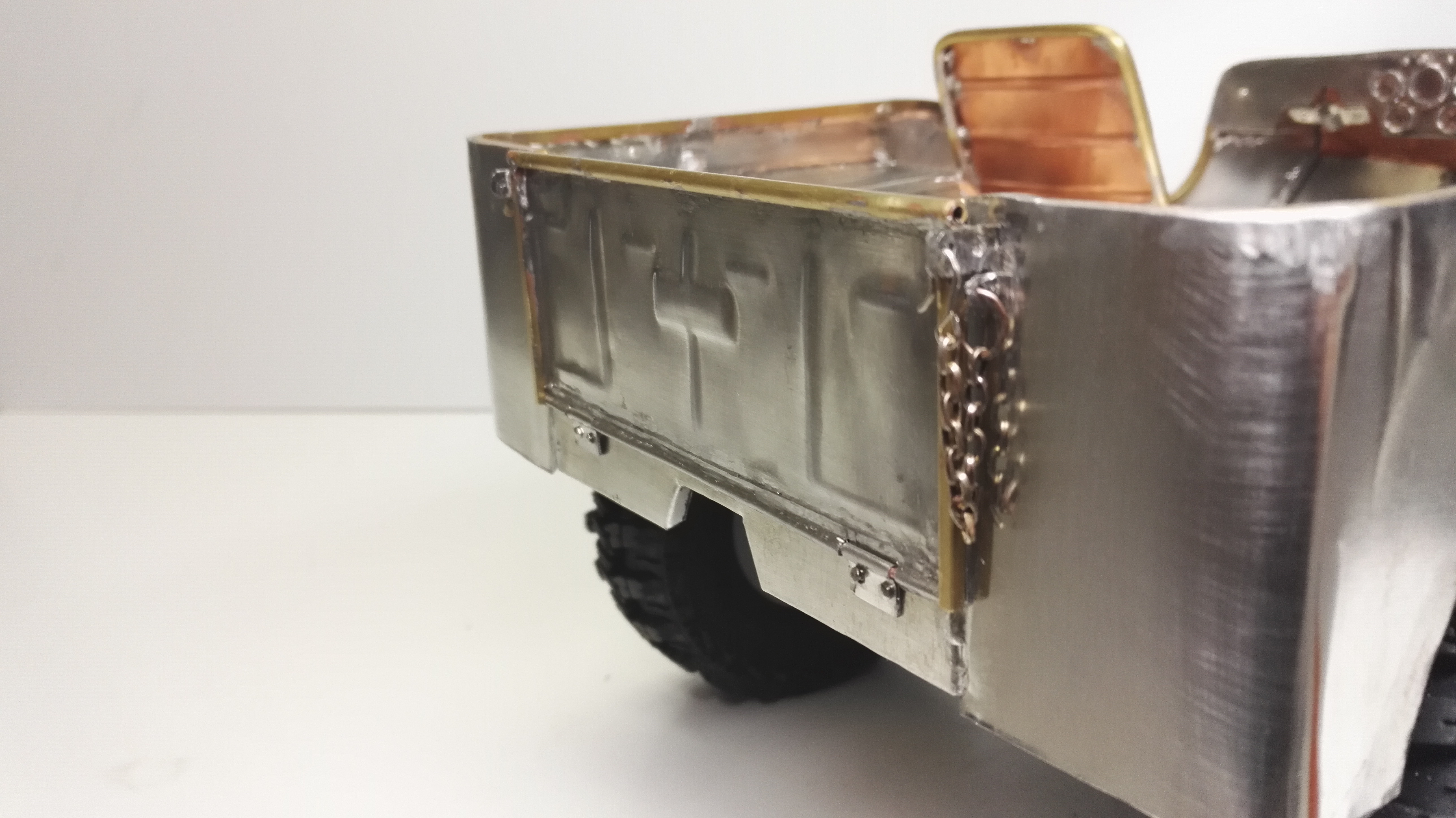

Perälaudan sain tänään naputeltua. Tämäkin lähti eka kyläilemällä kaverin jyrsimellä.
Sitten vaan vasarointia, mittailua ja juottamista. Vaimon korurasialla kävin varkaissa, mut en löytänyt kuin toiselle puolelle ketjun. Tarvii vielä metsästää. Saranat on muuten korissa kiinni m.1.4 niitikantaisilla pulteilla. Mielenkiintoista puuhaa laittaan noita. Ei taho oikein sorminäppäryys riittää. Sopivat kyllä hyvin.

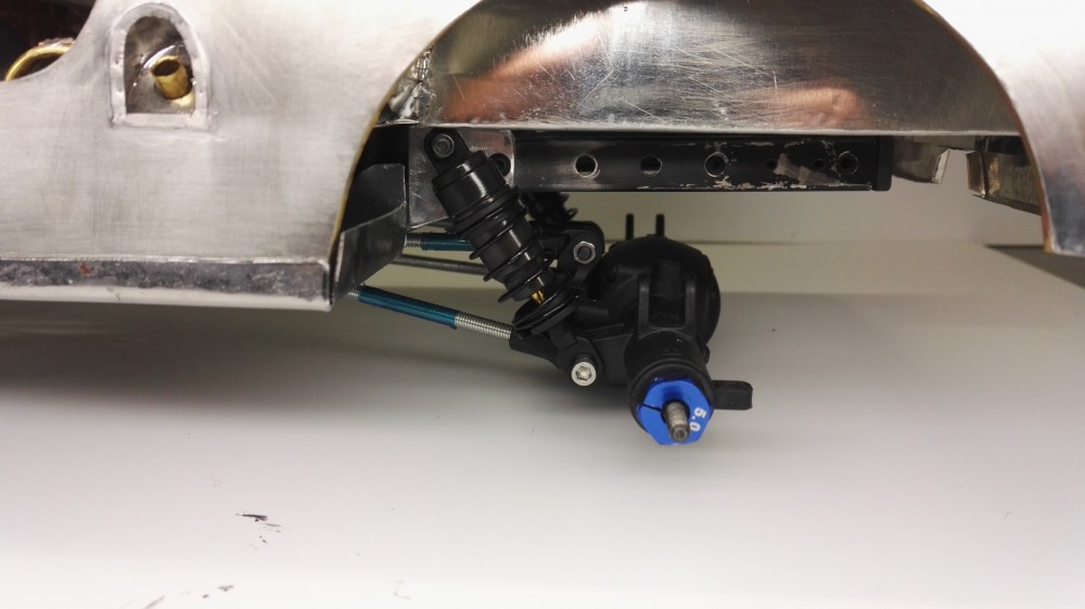

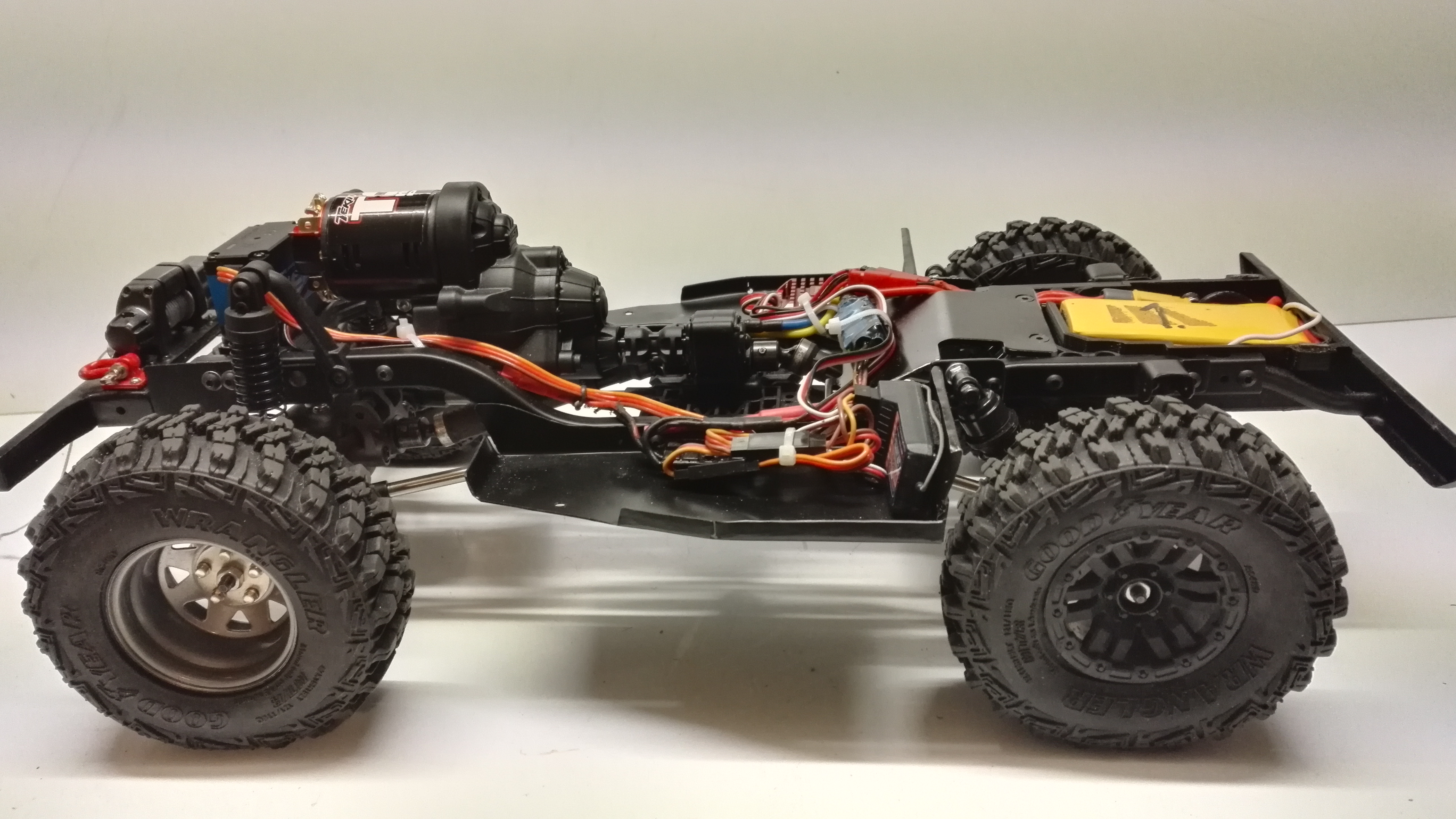

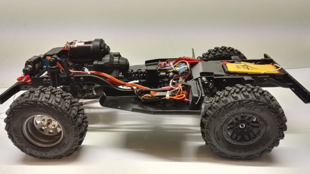

Viime päivät onkin näperrelty mahrottomalla tahdilla. Tuo alustahan on ollu tähän asti koossa hyvin huterasti. Joka kerta kun sitä käännelly niin muttereita ja osia on pudonnu. Nyt tuumasin jot on siinä mallissa jotta voipi purkaa atomeiks ja maalata. Hiekkapuhalsin osat ja suhautin maalit päälle. Kuivuttuaan kokosin alustan kunnolla. Linkit tuli nyt tehtyä m4 kierretangosta ja päälle 5mm rosteri putki. Pitäis liukua kivillä

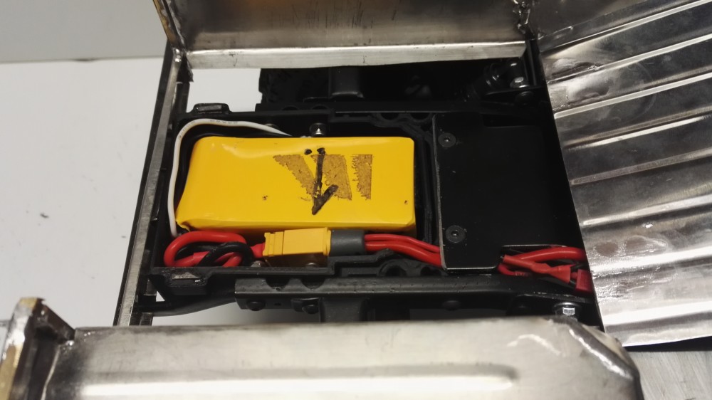

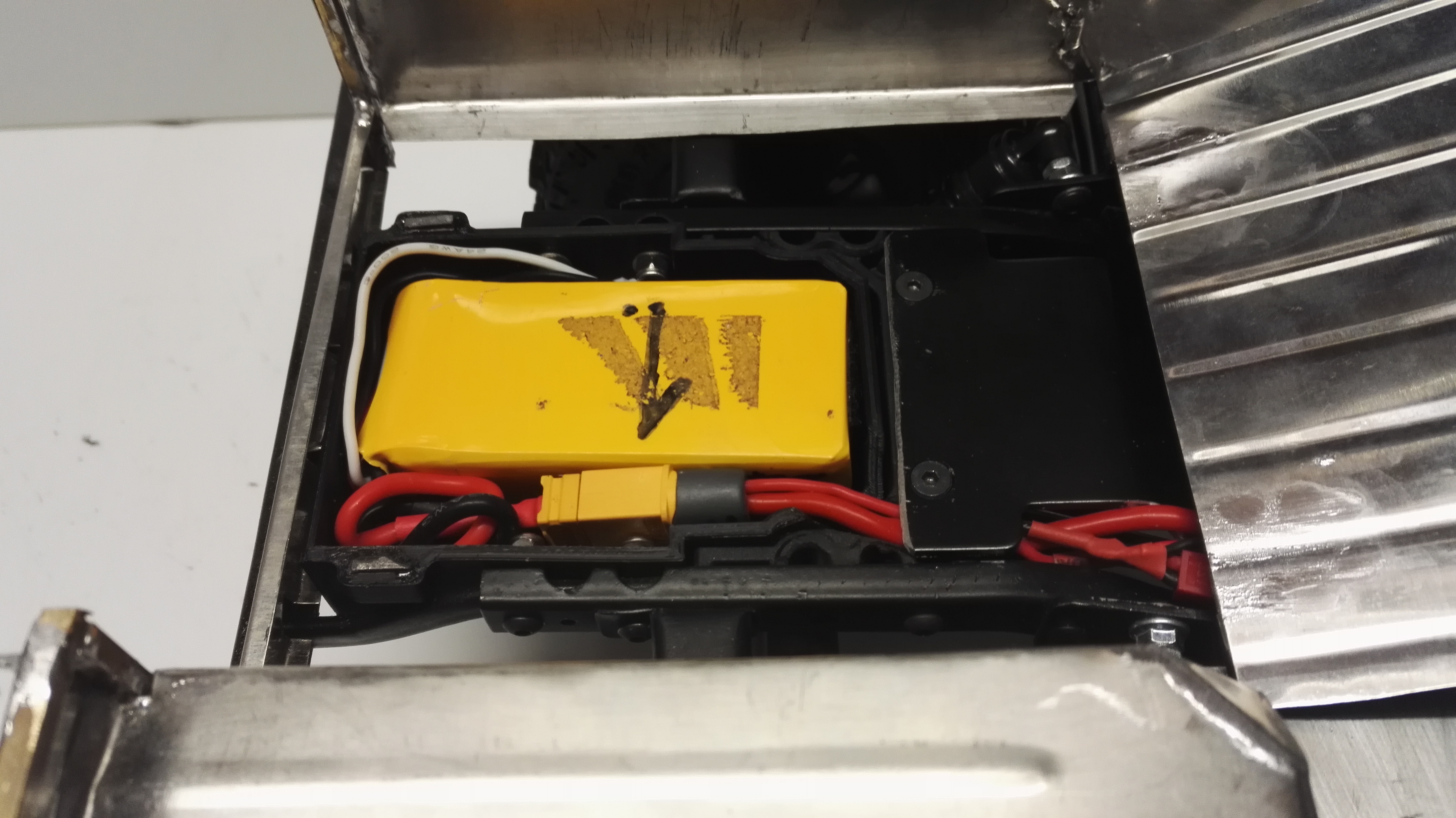

Akun paikka dilemmastakin selvitty. Luovuin jo hetkellisesti toivosta jotta tuo akku mahtus tuonne perään lattian alle. JaniV.lle pistin jo viestiä ja pyytelin samanlaista akkulootaa kuin hänenkin uudemmassa jeepissä. Tuossa välissä kerkesin kumminkin järjesteleen perä osastoa uusiks ja rupes näyttäänkin siltä jotta se akku saattaiskin mahtua. Janille kumminkin kiitos, ois sieltä loota tullu.

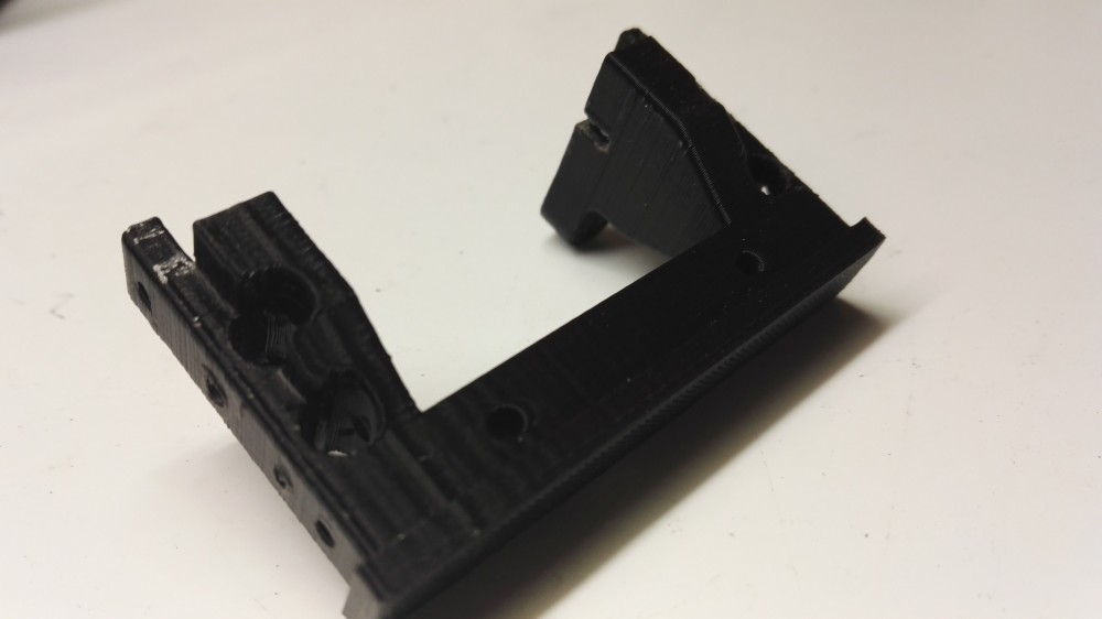

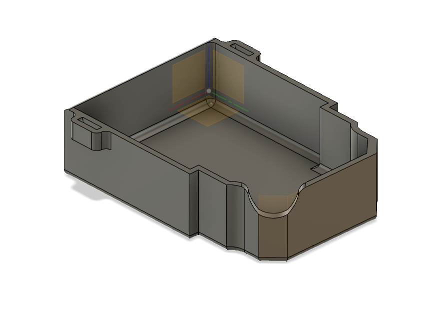

Tähän väliin tuumasinkin jotta nyt ois hyvä tilaisuus opetella piir... MALLINTAMISTA (niin kuin Pauli voimakkkaasti ilmaisi) Pikkuveli autto alkuun ja tuommoisen sain sit tusattua. Menihän tuossakin muutama tunti :) Harjoittelua vaatii vielä paljon tuo homma.
Tuossa sivulla noi ulokkeet on mangneettia varten.
Kyl se sinne sit lopulta meni. Akusta taidan lyhentää piuhoja. Vähä ahdasta.
Eikä kyllä alapuolellakaan kauheesti tilaa ole, joustojen ollessa ihan pohjassa

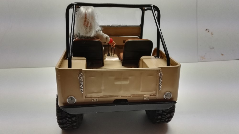

Luukun saranoinnin jouduin laittamaan yläpuolelle. Ei mahu alapuolelle, ei sit millään. Ovatten kyllä pienet, jot ei pistä pahasti silmään. Maalauksen jälkeen ainakaan.
Loputkin sähköt löytänyt kokolailla paikkansa. Jo oli muuten sullomista. Koppa ei meinannut mennä millään paikalleen. Ruoskia pitäis kopan tekijä. Ois voinnu vähä jättää tilaa piuhoillekkin.
Vinssikin pultattu nokalle. Smulille kiitos vinssikidasta.

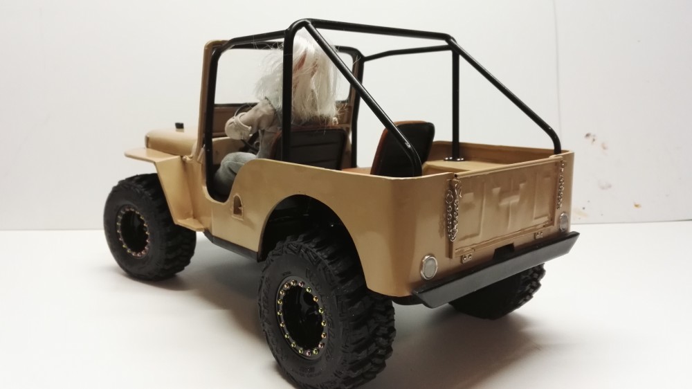

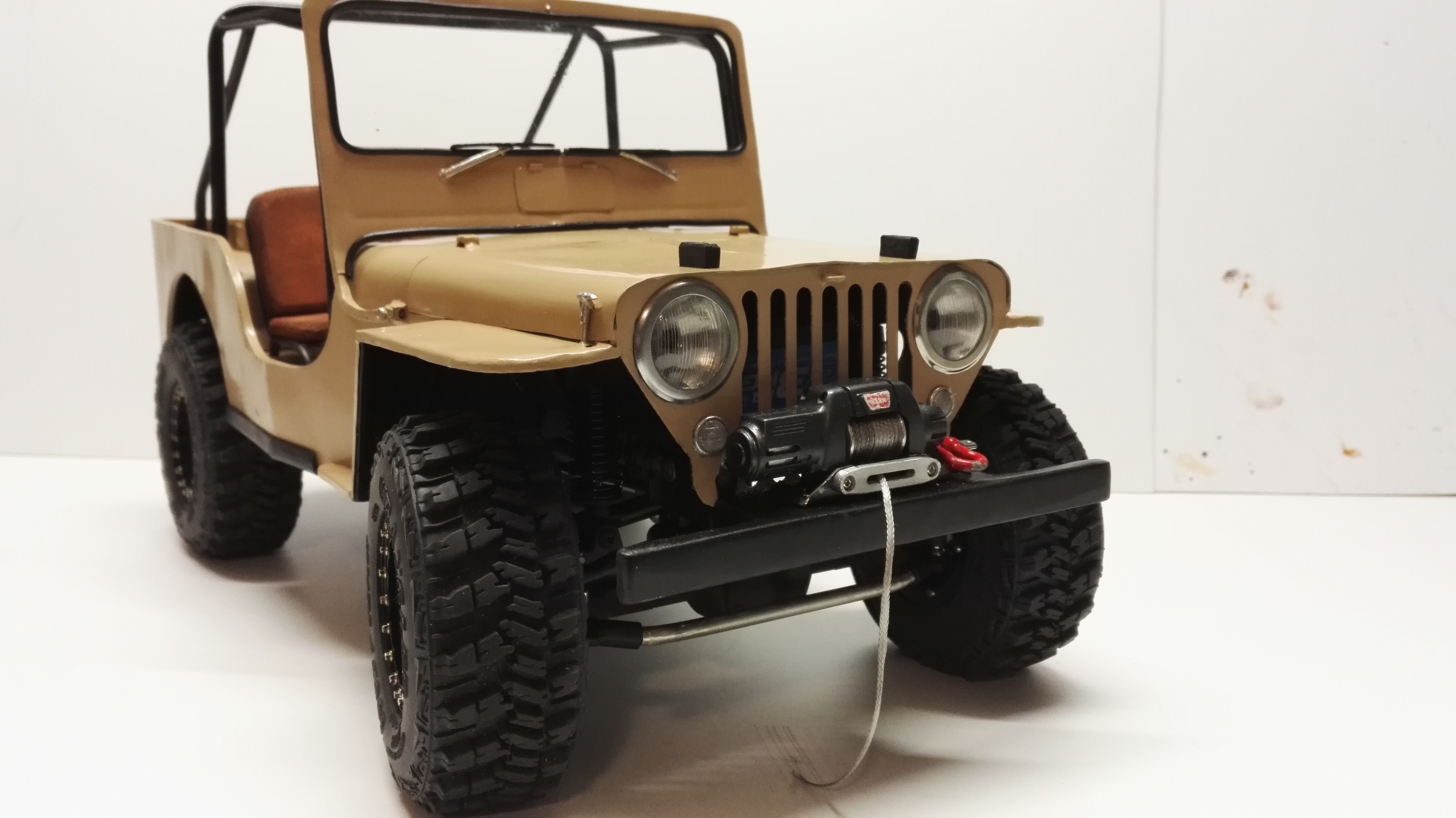

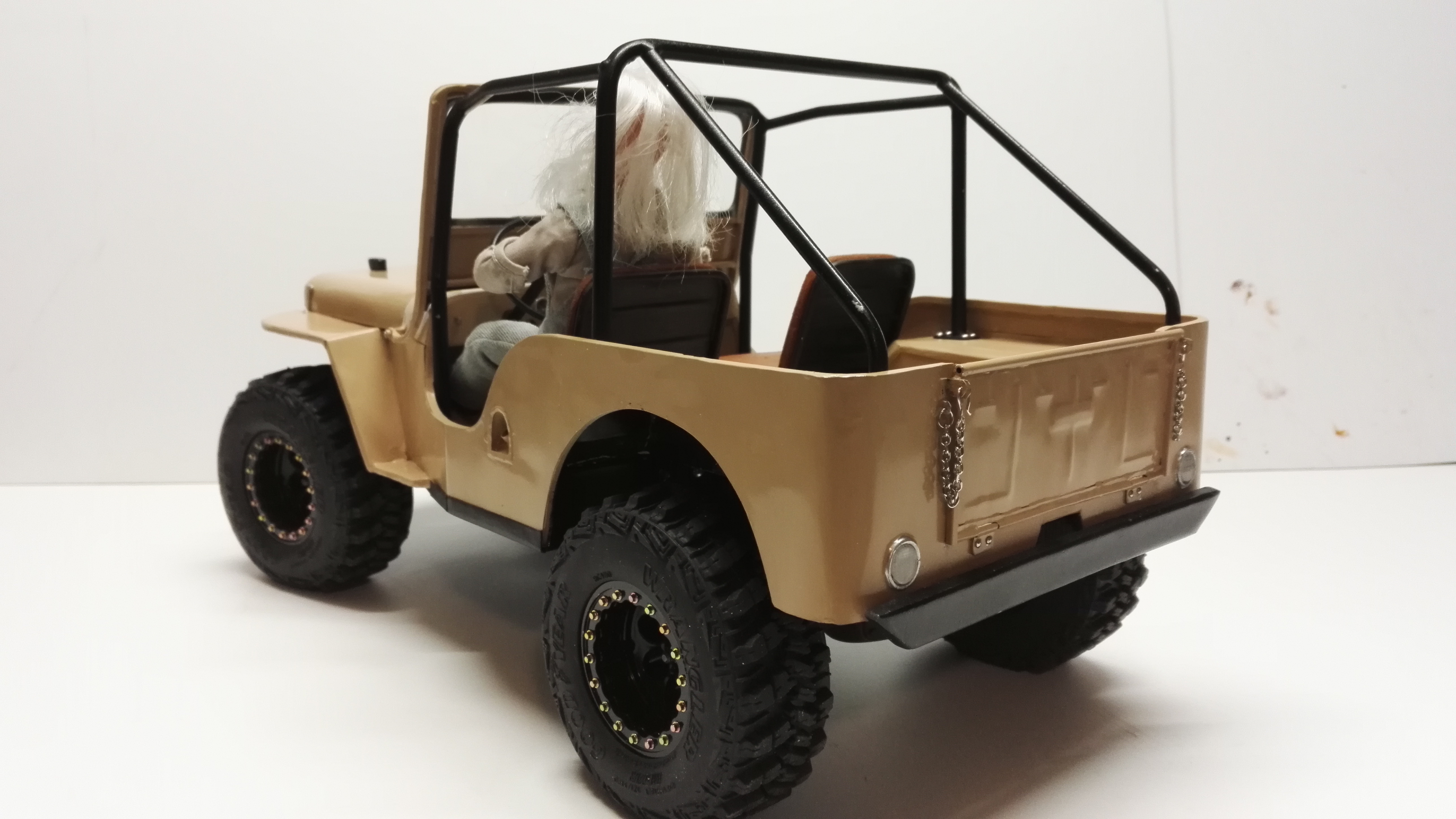

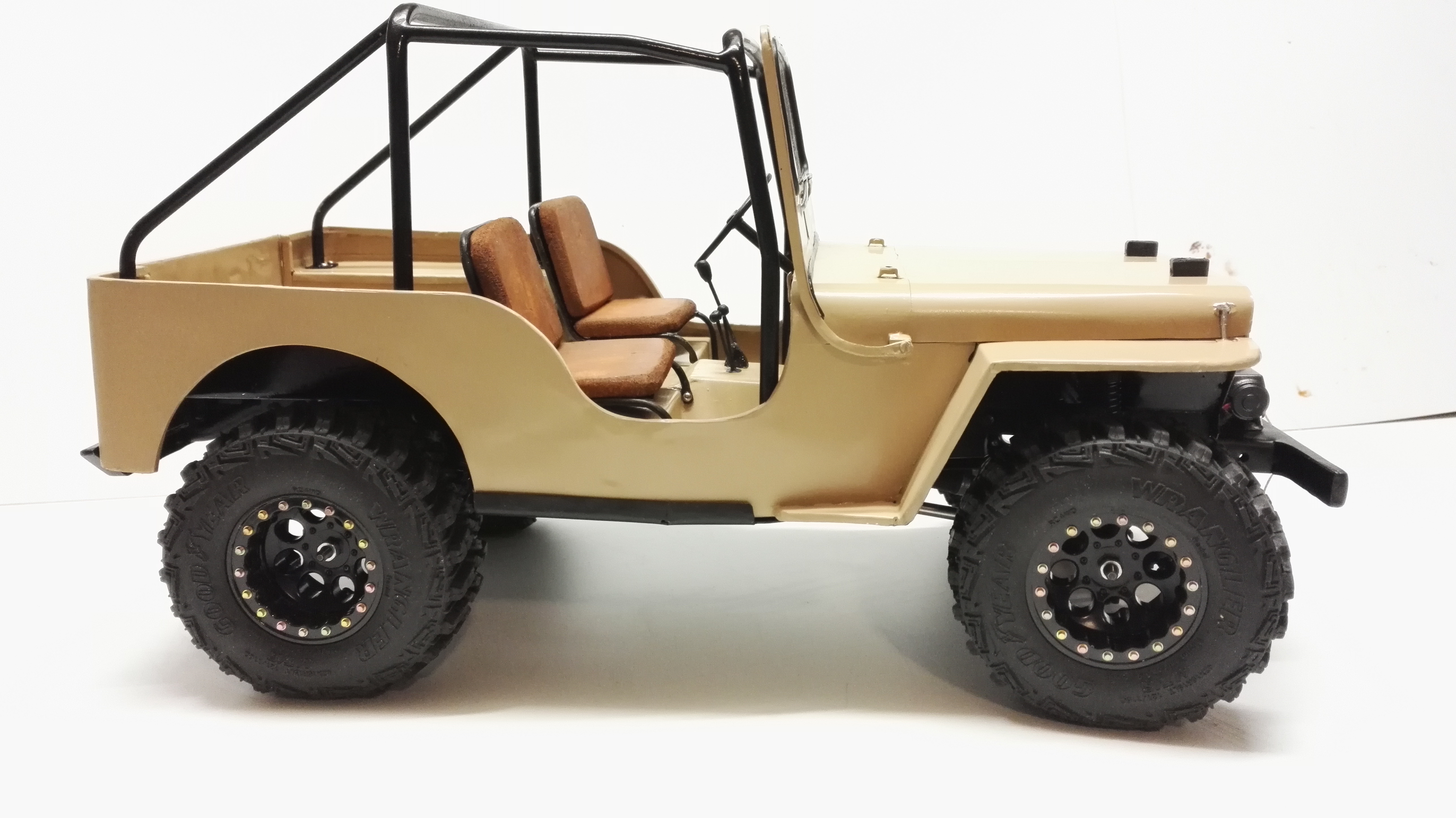

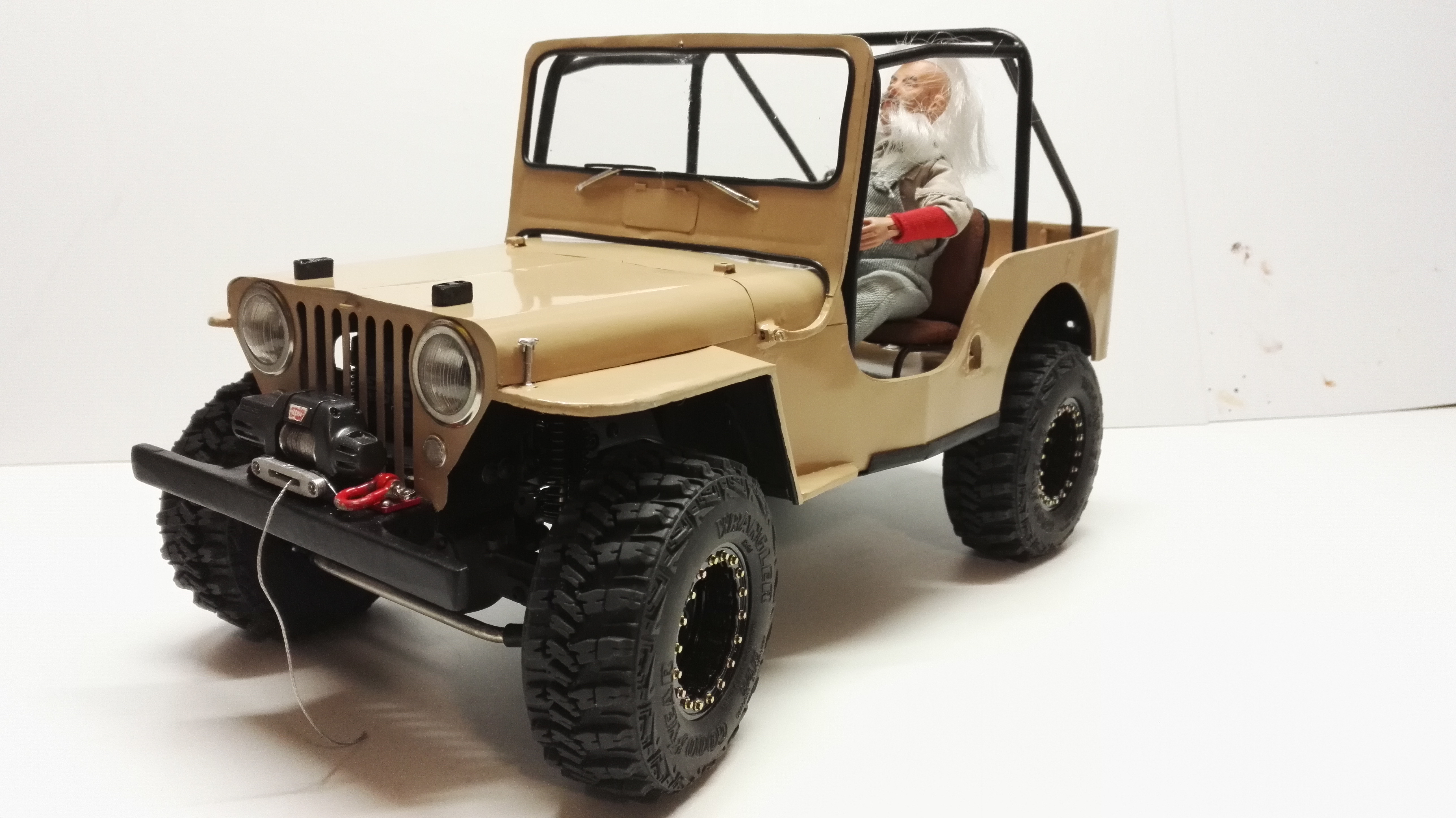

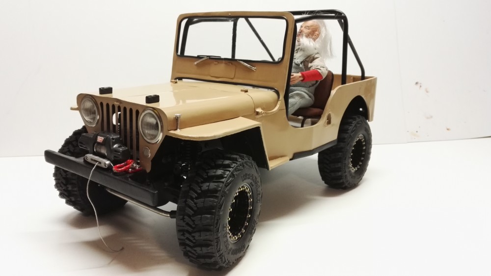

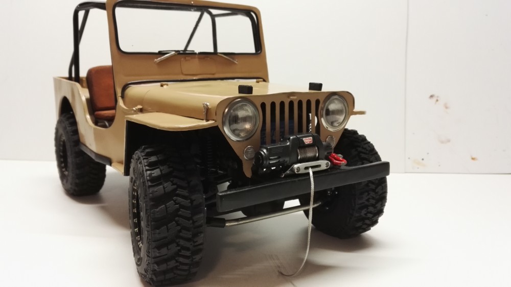

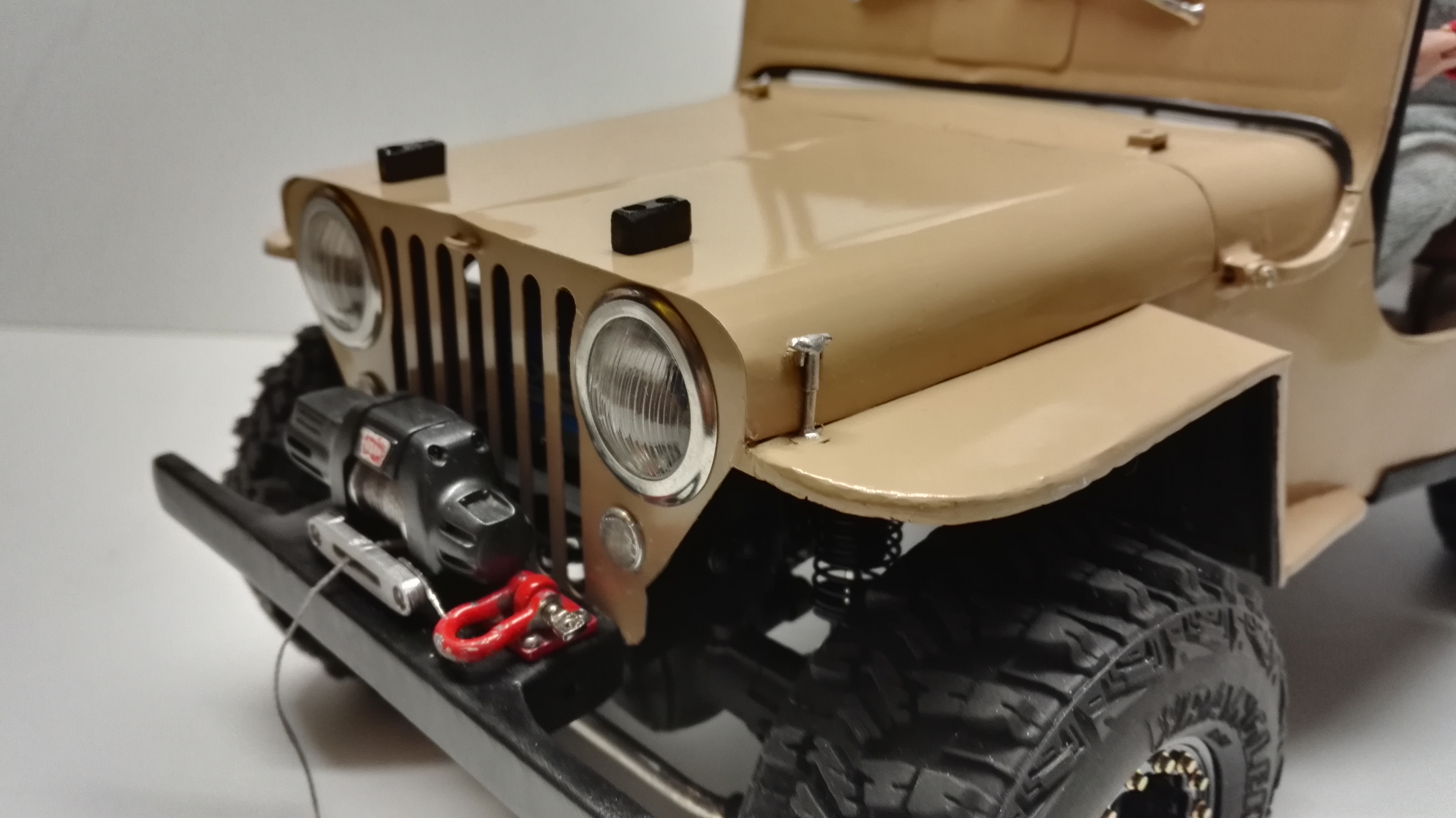

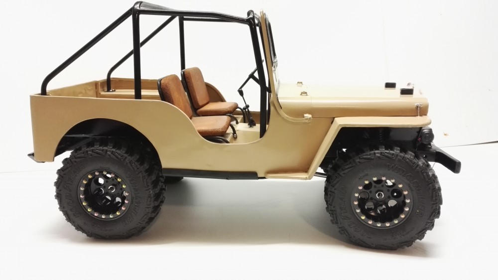

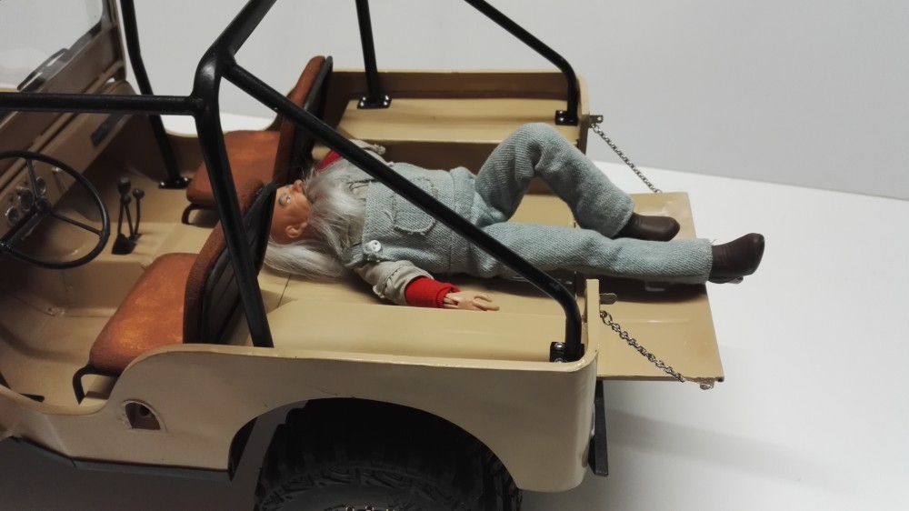

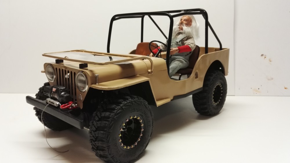

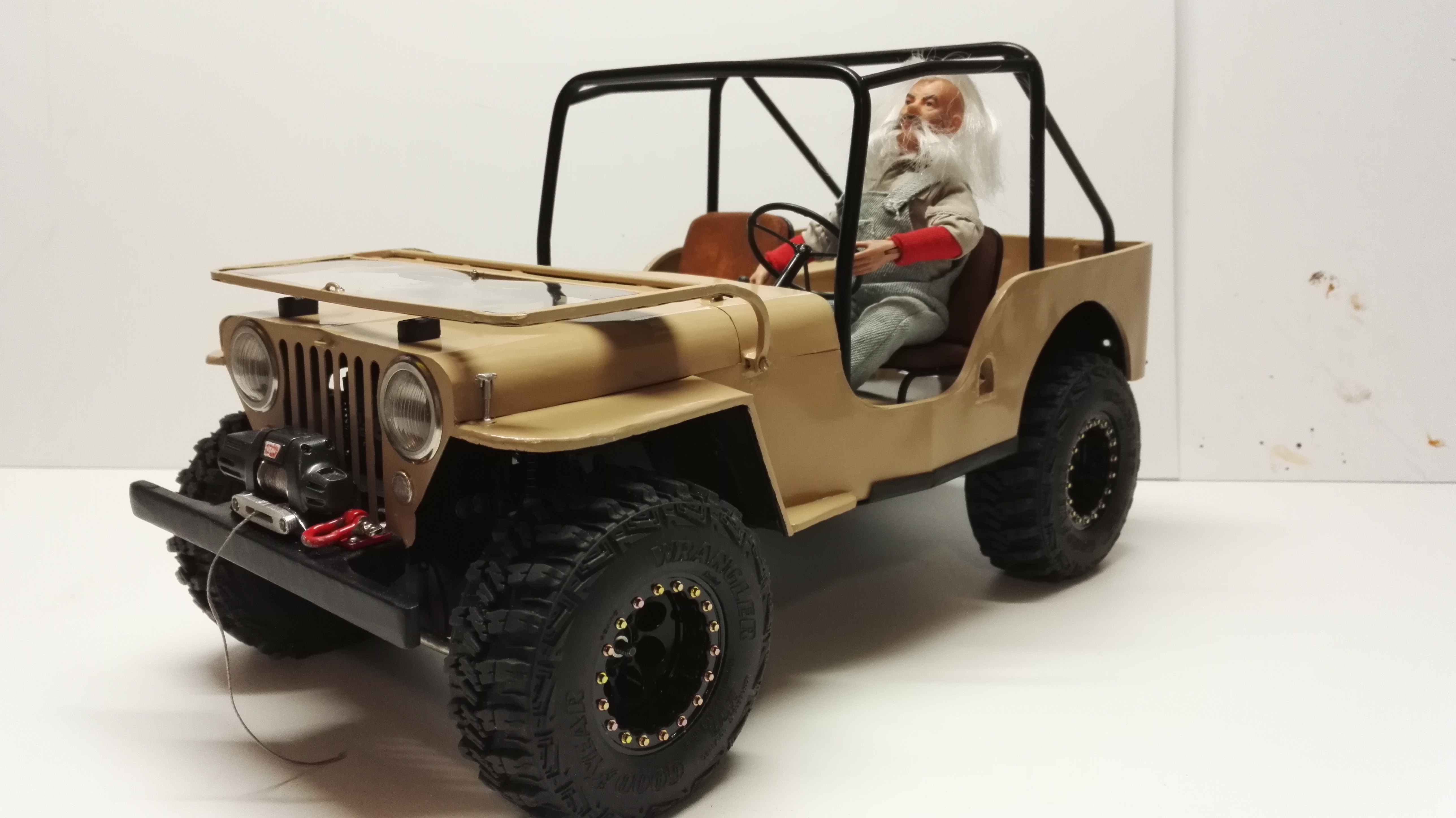

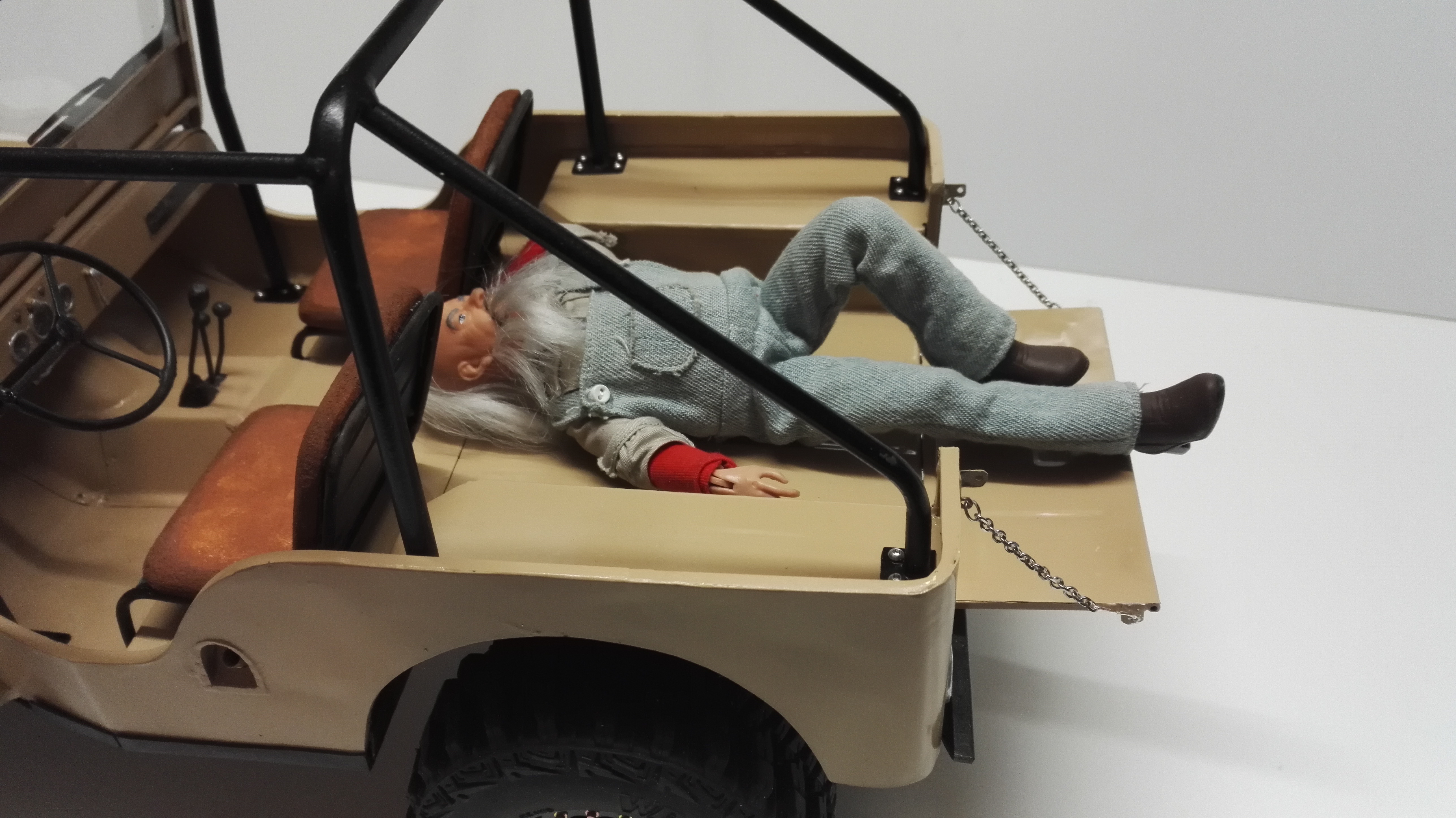

Nonni, viimesen muutaman viikon maratoni alkaa oleen maalisuoralla. Johan on näperrelty.
Maalin päätin vasta maalikaupassa. Se intin vihree ol pitkään mielessä mut kun tämä on siviili versio niin päädyin sit kumminkin tuohon melko tuttuun ja turvalliseen :) Minä tykkään ja sehän riittää.
Melkosilla harppauksilla tämä loppua kohti eteni, unohtu kuvatkin ottaa matkan varrella. Kaikki yksityiskohdat on tehty jonkin sortin metallista paitsi nuo konepellillä olevat blokit jotka ottavat tuulilasin vastaan. Ne on forexia. Yritin eka puusta niin kuin oikeessakin mut aina halkes, luovutin sit.
Vanteista enenmän tuolla viewtopic.php?f=14&t=9640 Noikin vielä vähä kesken.
Kaikenlaista pientä vielä tekemättä. Ledit asennella ja ehkä vähän pitäis säistellä. Paulin tunkillekkin paikka on tehty konepellille, tunkki vain pitäis maalata. Takavalojen "lasitkin" pitäis maalata. No enenmpiä lätisemättä tältäpä tämä nyt:
Kesää odotellessa ;)
