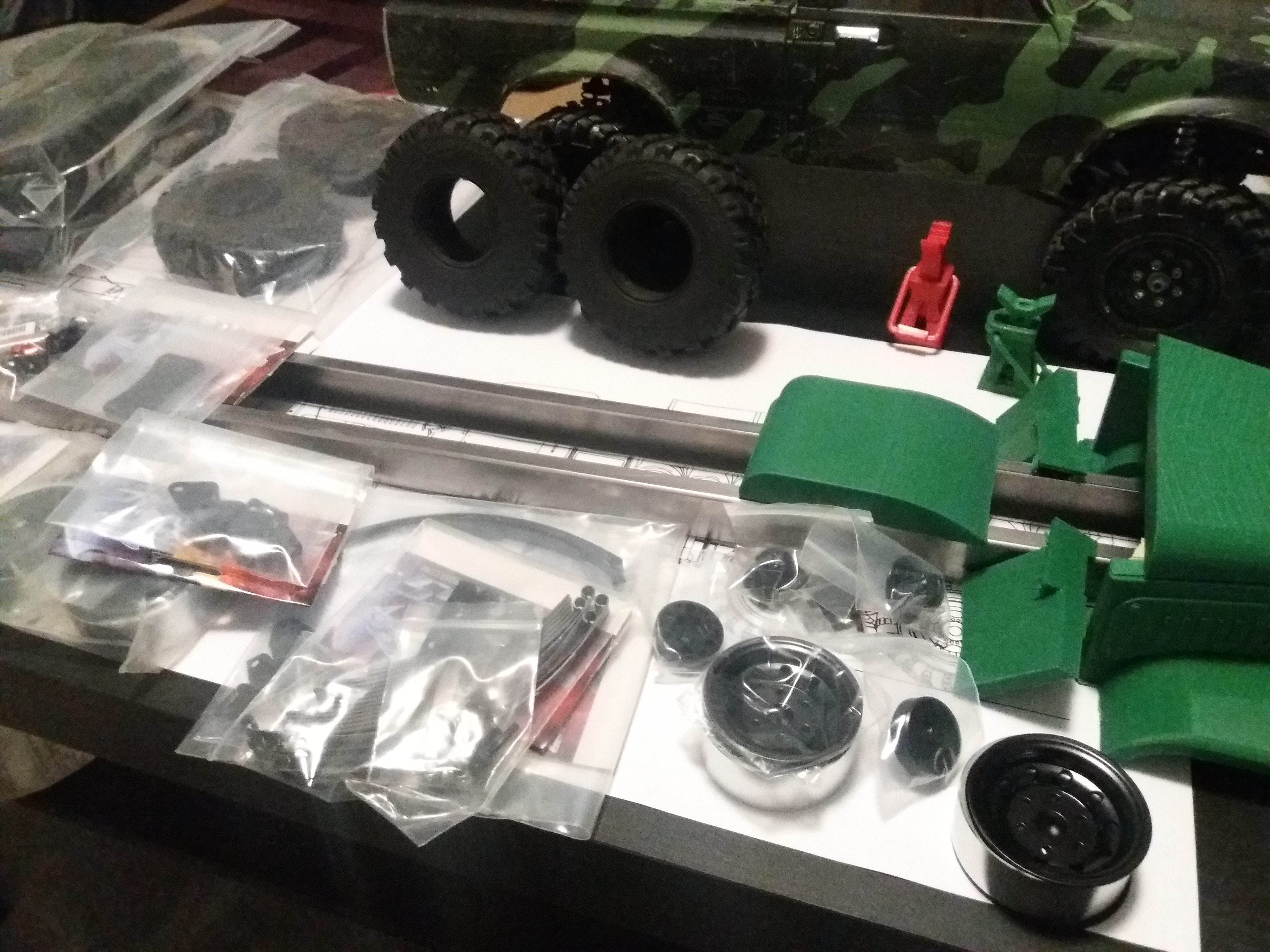

Ensimmäinen osapakettikin löysi tiensä perille. :) Eli renkaat, vanteet, lehtijouset ja jotai pikkuhiluja jotka toivon mukaan on käypäsiä tähän rojektiin.

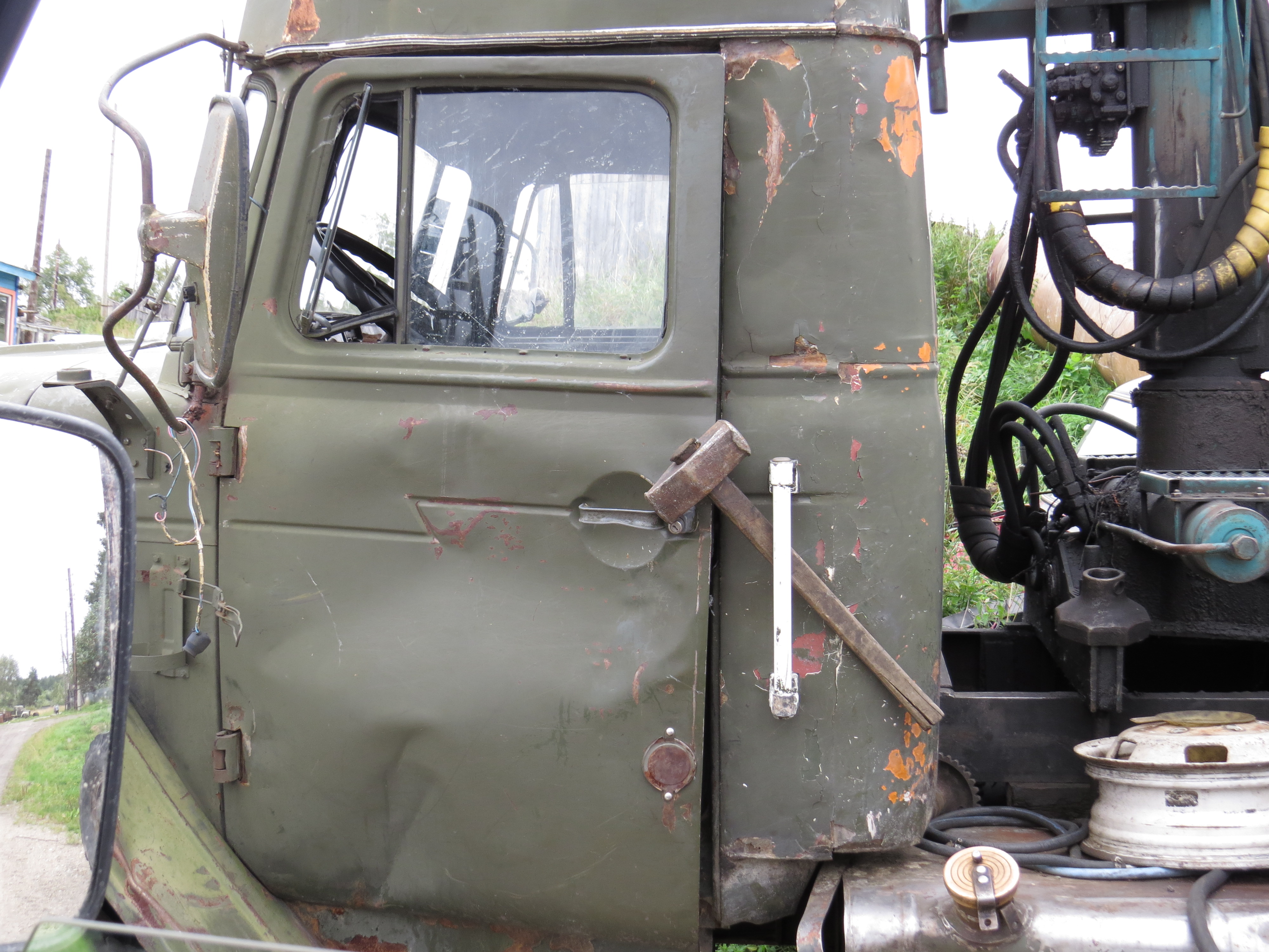

Autenttista kuvaa offroadsafarilta vuodelta yksi ja kaksi Rukajärveltä kuinka oven lukitus pitää sitten tehdä että menee oikein...

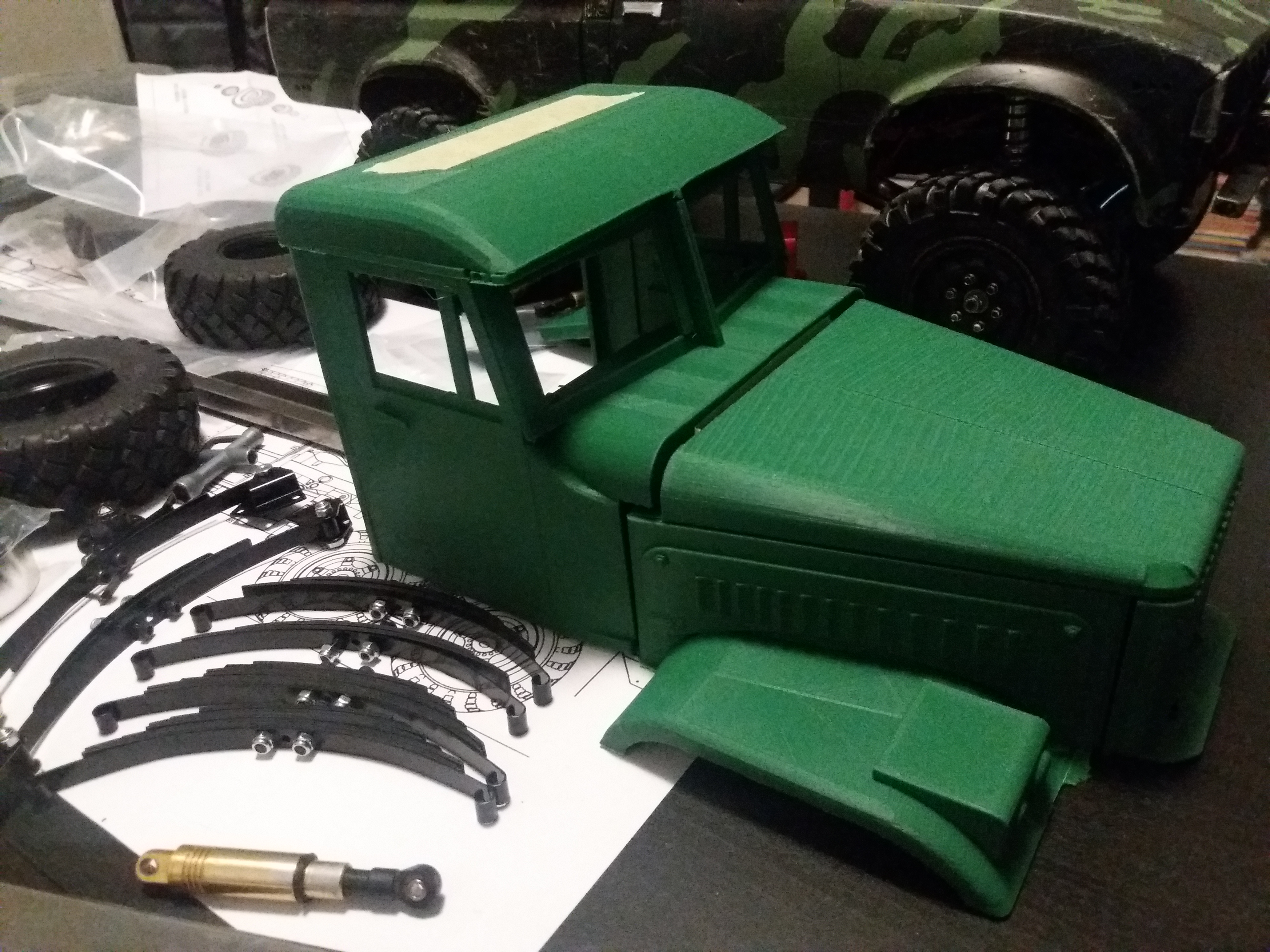

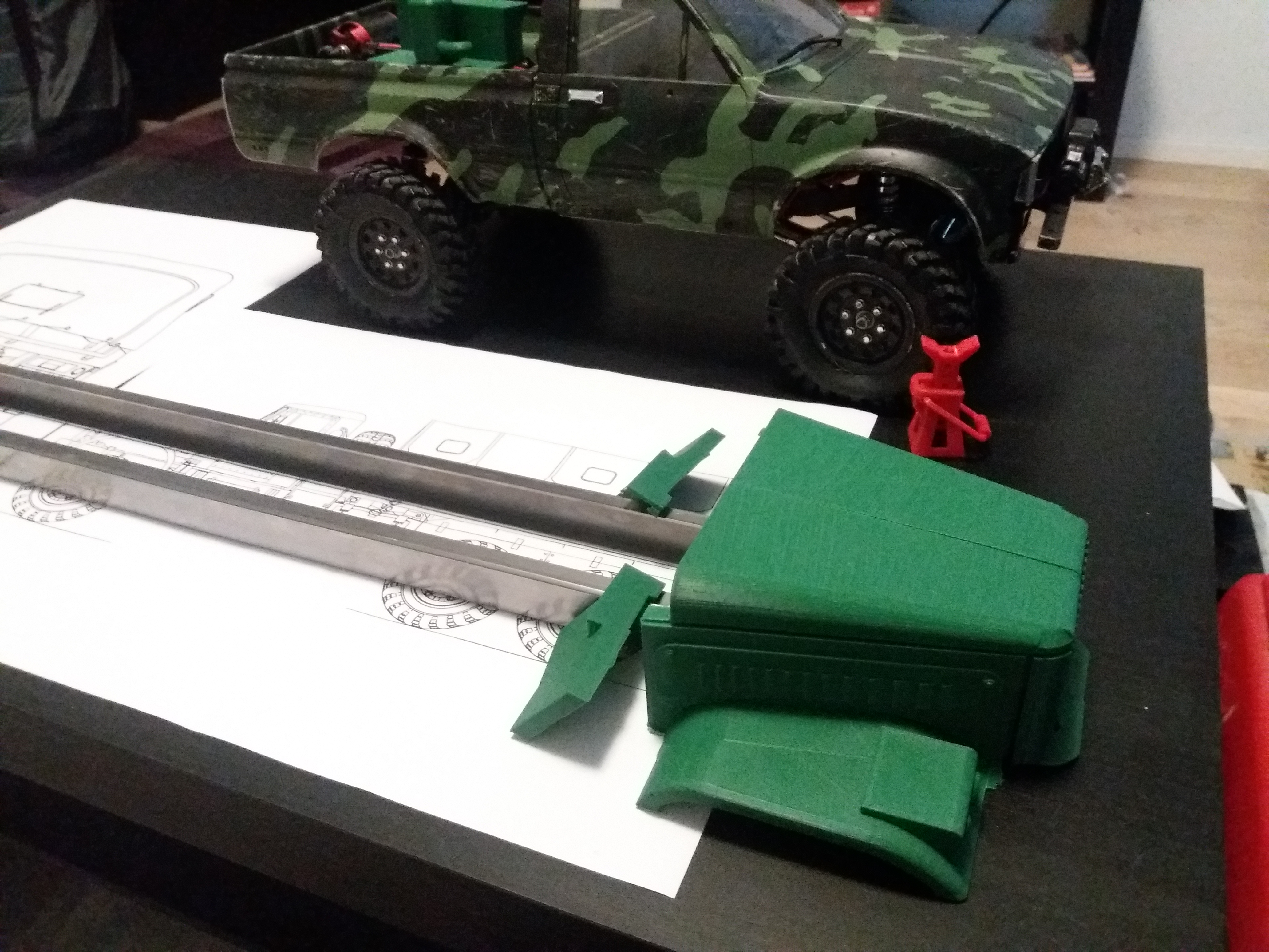

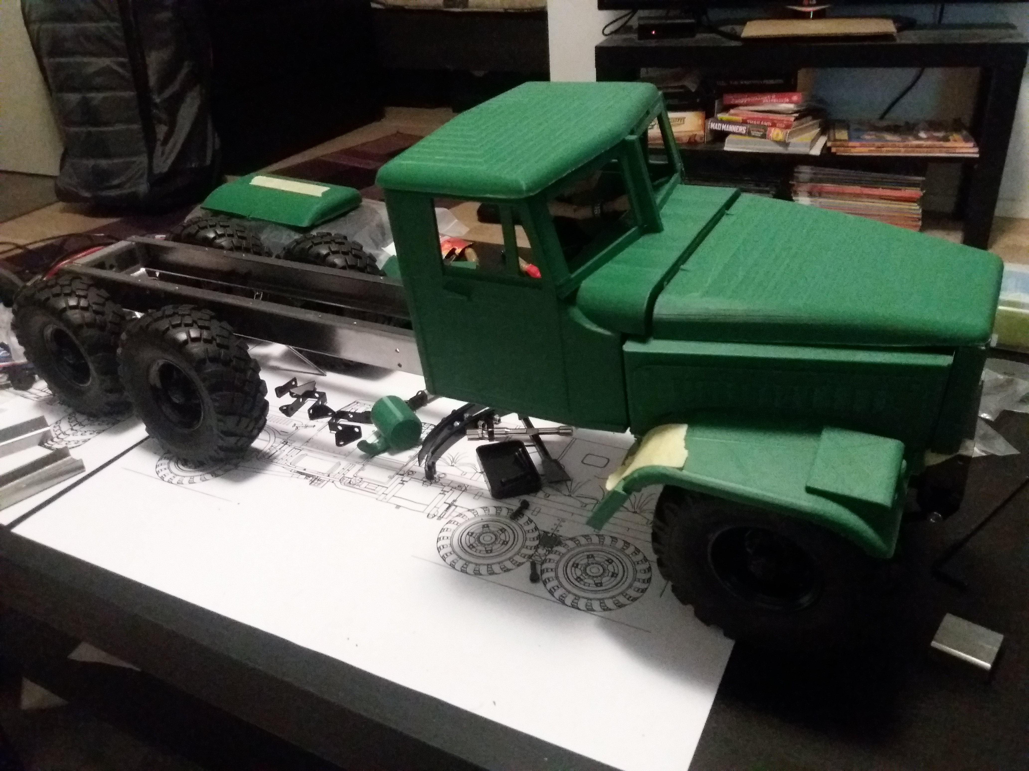

Koppiakin on jo tulosteltu ja teipin kanssa osia soviteltu yhteen. Takaseinää ei jostain syystä ollu mukana noissa tiedostoissa, mut se on helppo tehä itekki ku suora levy kanttisella ikkunan aukolla. Tohon kattoon en oikein ole tyytyväinen. Tota lippaa ei kuuluis olla ja muutenkin muoto vaikuttaa väärältä. Kävin jo piirteleen versio kakkosen katosta ja se on jo tulostumassa. Verrattuna toho aikasempaan säästin tulostusajassa noin 11 tuntia ku en tehny umpinaista palikkaa, vaan laitoin seinämävahvuudeksi 3mm. Tukirivat tuli kyllä ristiin varmuuden vuoksi.

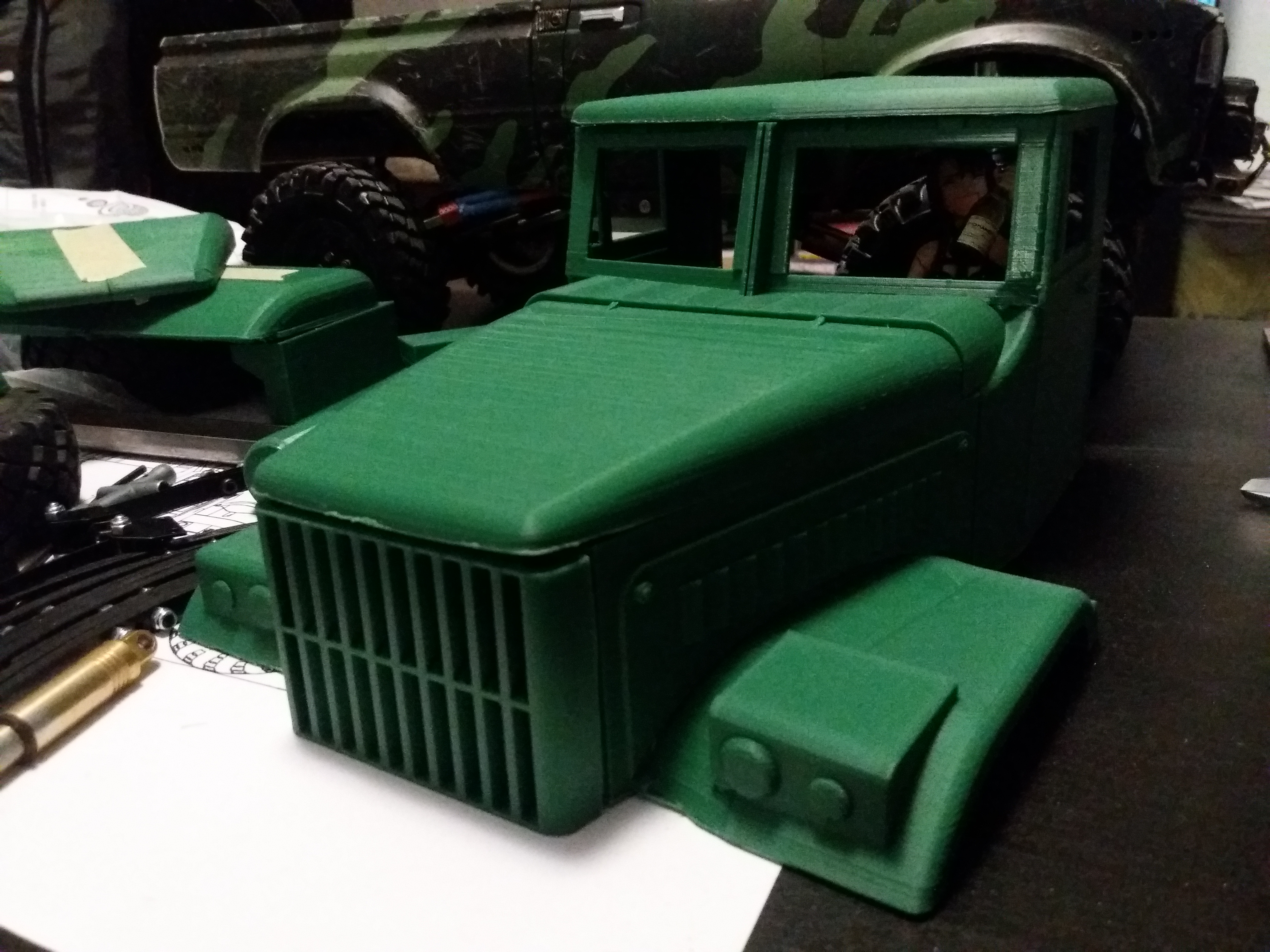

Tuli tehtyä katon lisäksi konepelti ja maskikin uusiksi. Ei vieläkään ihan vimpan päälle, mut parempaan suuntaan.

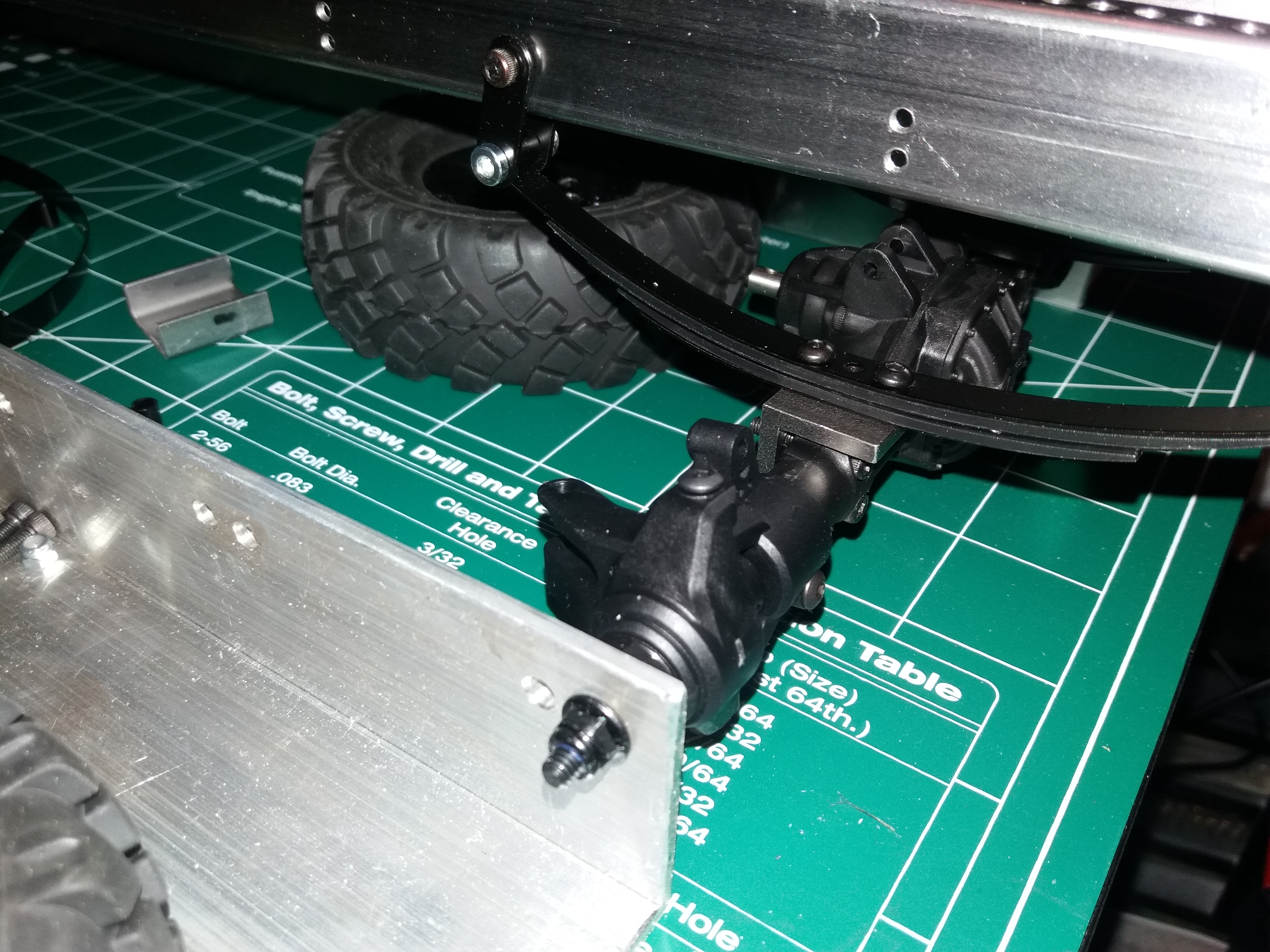

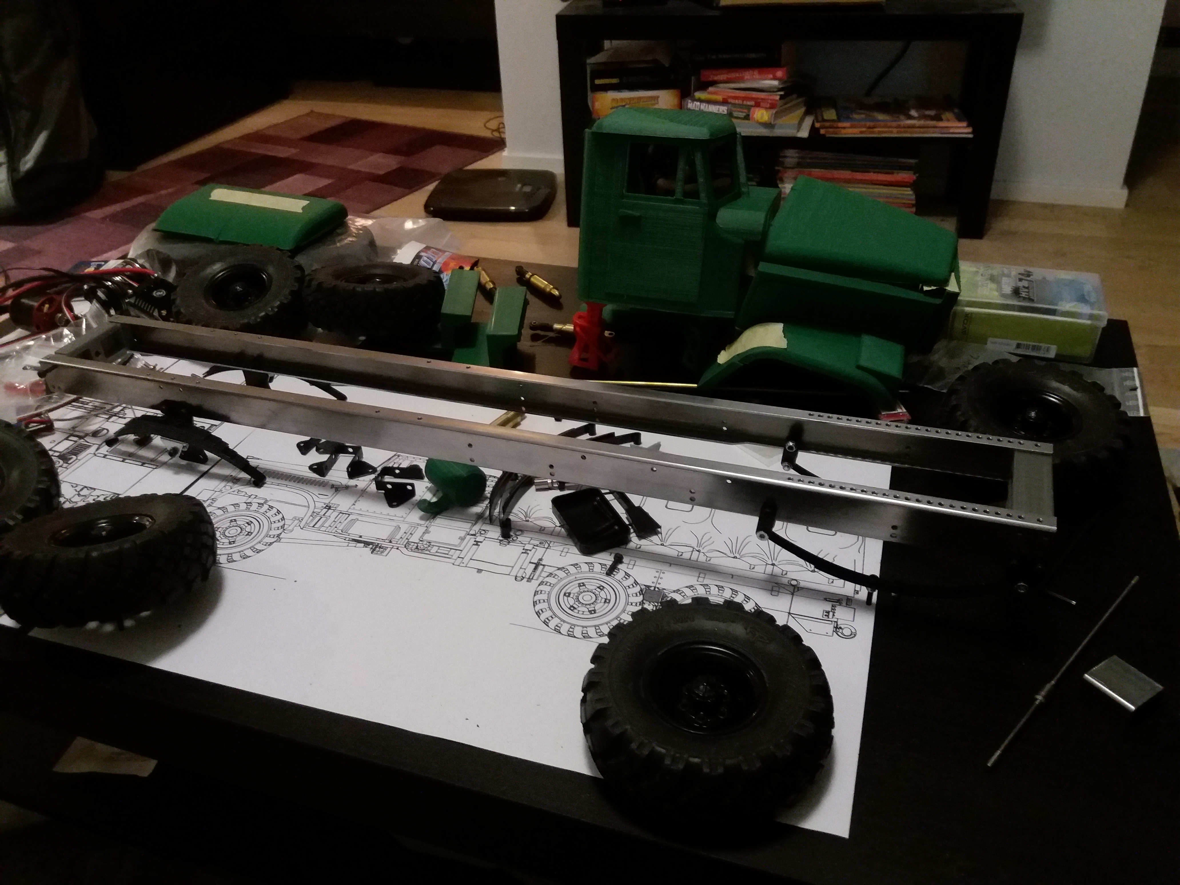

Runkoo porailin vähän ja mallailin kasaanpäin. Hokasin tossa että tota runkoo on ollu ainakin kahta eri pituutta riippuen millä varustelulla auto on. Vetopyödälliset on ainakin pätkärungolla. Tein sitte lyhyen rungon, mutta irtonaisilla jatkopätkillä jos haluan pitkän version. En ihan varma vielä ole mitä tohon kopin taakse tulee, mut koitan pitää kaikki optiot auki. Todennäköisesti teen useampia juttuja ja vaihtelen mielen mukaan. Ainaki pöllinkuskaus systeemit vaikuttas enempi ku todennäkösiltä. Jouset vaan tuntuu ainakin tässä vaiheessa vähän hepposilta. Toimii varmaan tyhjällä autolla kivasti, mut kuorman alla saattaa olla liian läjässä.
Kuvat on edelleen säädyttömän huonoja johtuen joko kamerasta, kuvaajasta tai molemmista. Mut koittakaa kestää. =D

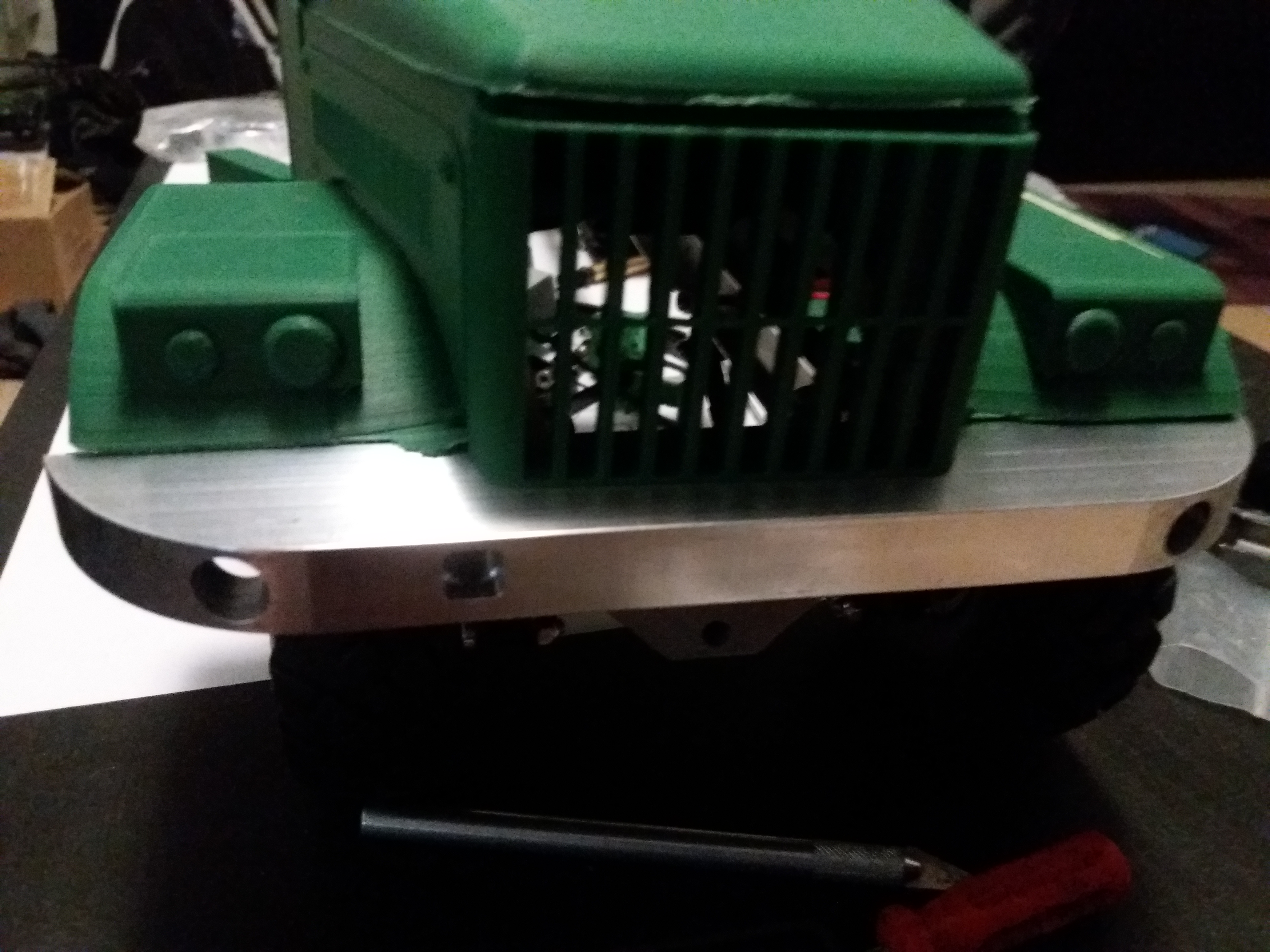

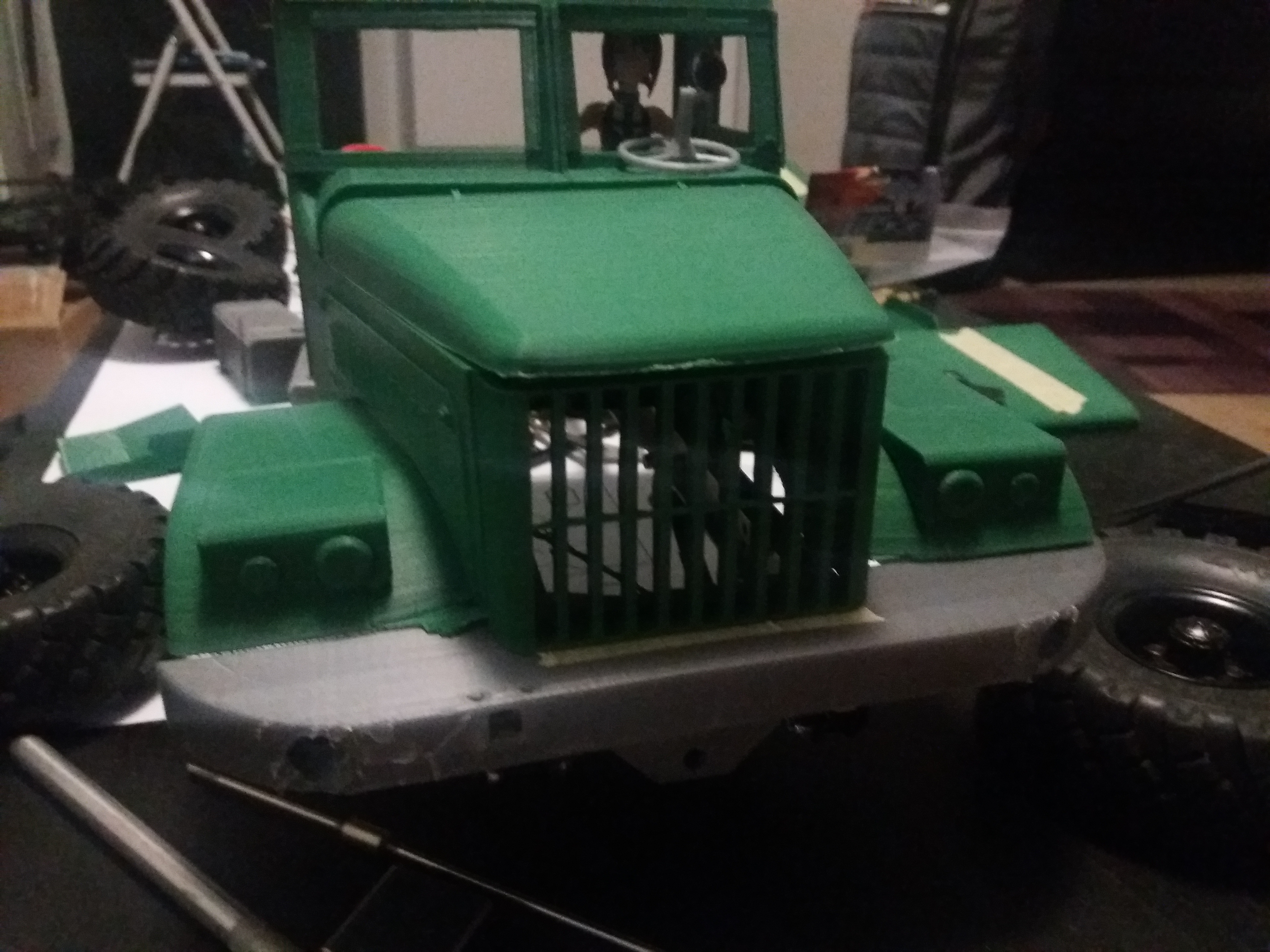

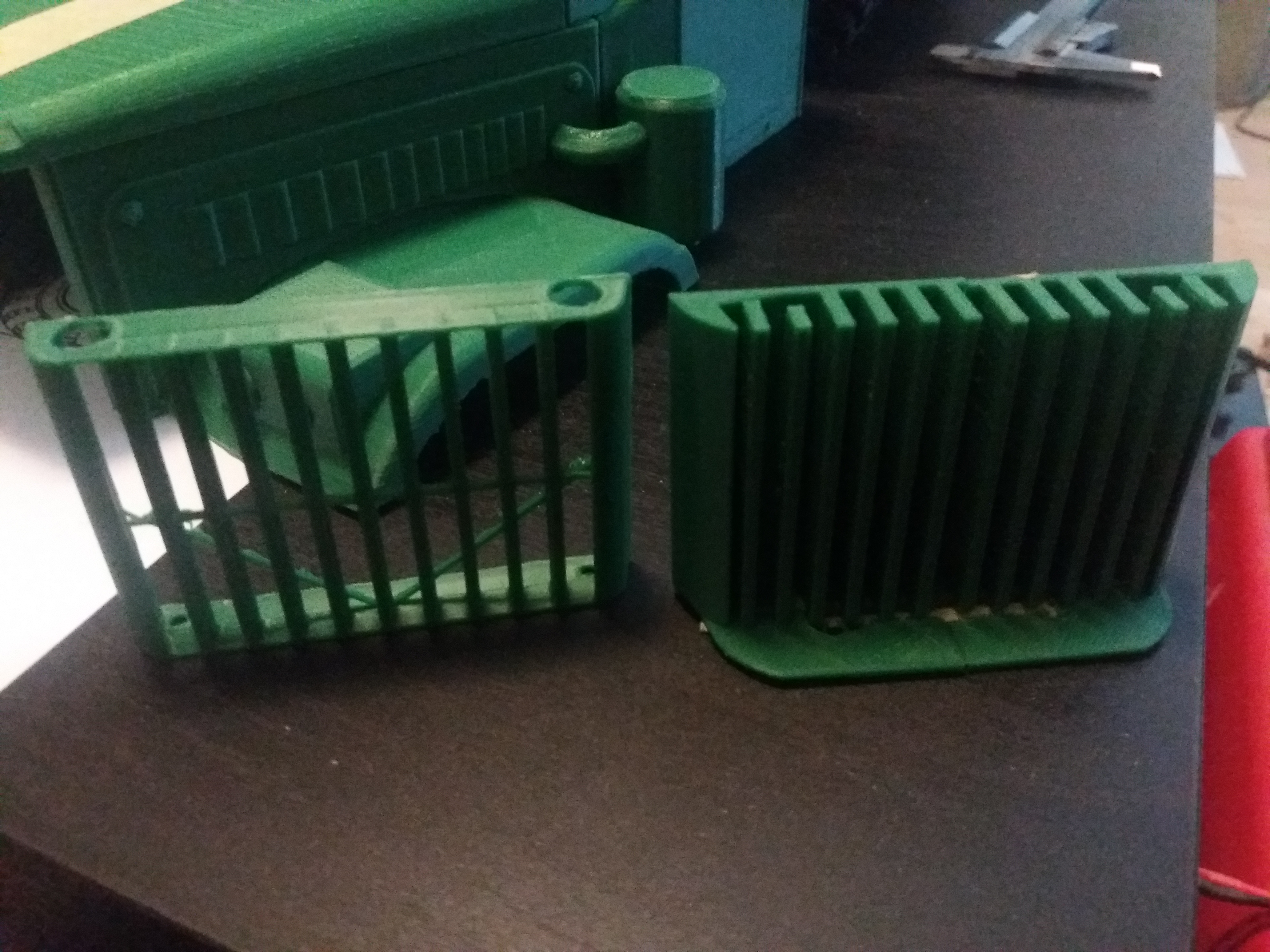

Protosin tulostelemalla puskurin. Pikku säätöä vaatinee, mutta pääosin osu kohilleen kyllä. Vinssivaijerin aukkoa suurennan ainakin hieman käytännön syistä. Se on vielä mietinnässä saisko tonne puskurin sisään mitenkään nätisti ja/tai helposti tehtyä ohjausrullille paikat. Tai pystyrullat ny saa kohtuu helposti, mut vaakarullat on se enempi päänrapsutusta vaativa kohde. Puskurin lopullinen versio tulee metallista jyrsimällä.
Akselit on vieläki jossaki maailmalla ni on monta juttua mitä en sitte pysty edes suunnittelemaan tällä hetkellä. Näytti sillon tilailuhetkellä joka paikassa mistä katoin eioota, ni ootellaan ny sitte määrittelemätön aika. Vaihteistoa olen miettinyt että mitä tohon laittaisi. Pykäliä sais olla enempi ku se yks ni karsii ison osan pois. Kaikista ei ole tullut mittoja vastaan, ni en varmaksi tiedä mitä kaikkea tonne saisi sopimaan. Näillä näkymin luultavasti päädyn RC3WD:n kakspykäläiseen askiin. Saman lootan ykspykäläinen version on ainaki Hiluxissa toiminu moitteetta (=yks niitä harvoja osia voimansiirrossa joka ei ole hajonnut kertaakaan vielä). Keulalle se pitäs saaha mahtumaan ku jakolaatikko tulee kopin alle.

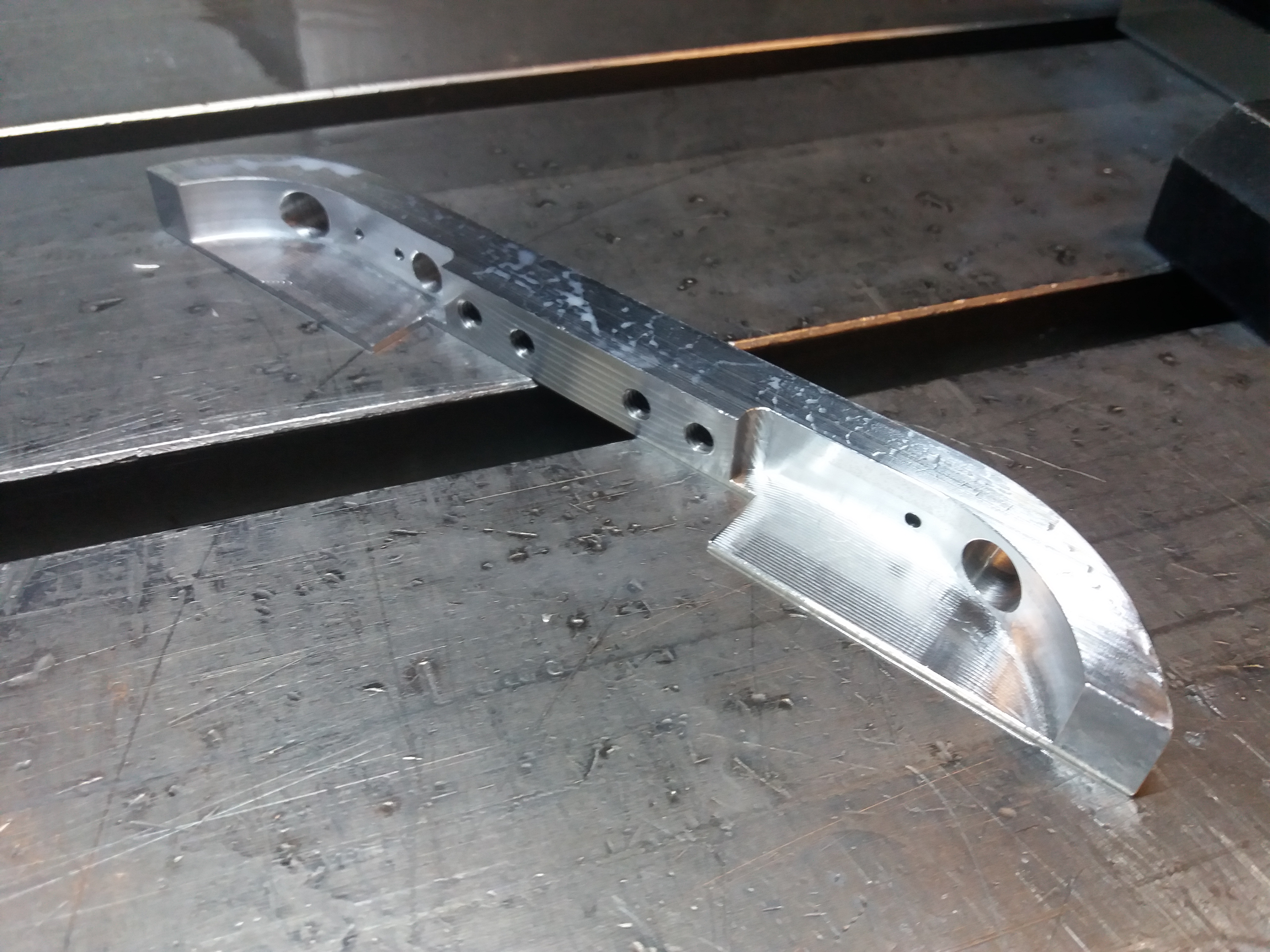

Puskurin kävin jyrsäsemässä köykämiinistä. 90g tuli painoa tolle.

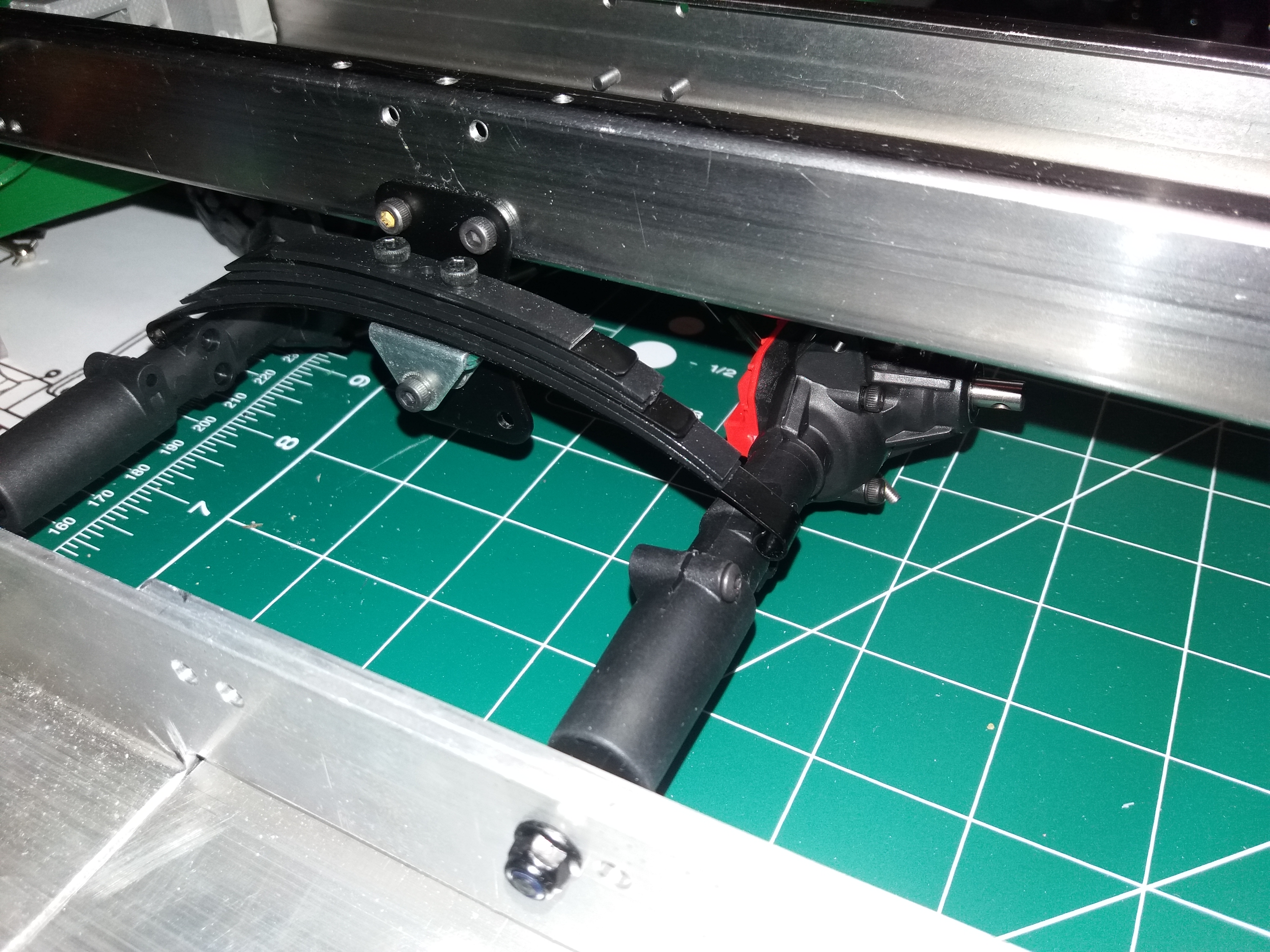

Viesti Kirjoittaja Haskill »
Akseleiden sovittelu aloitettu. Edessä on jo kiinni ja takapäätä vasta mietitty. Koitan apinoida esikuvaa tässäkin asiassa sen mitä suht järkevästi voi. Laatikoksi tilasin RC3WD:n 2 pykäläisen, ku mitään muutakaa keksiny. Yhtä ainutta valmiiksi sopivaa jakolaatikkoa ei ole tullu vastaan ni pitänee varmaan tehä se ite.
