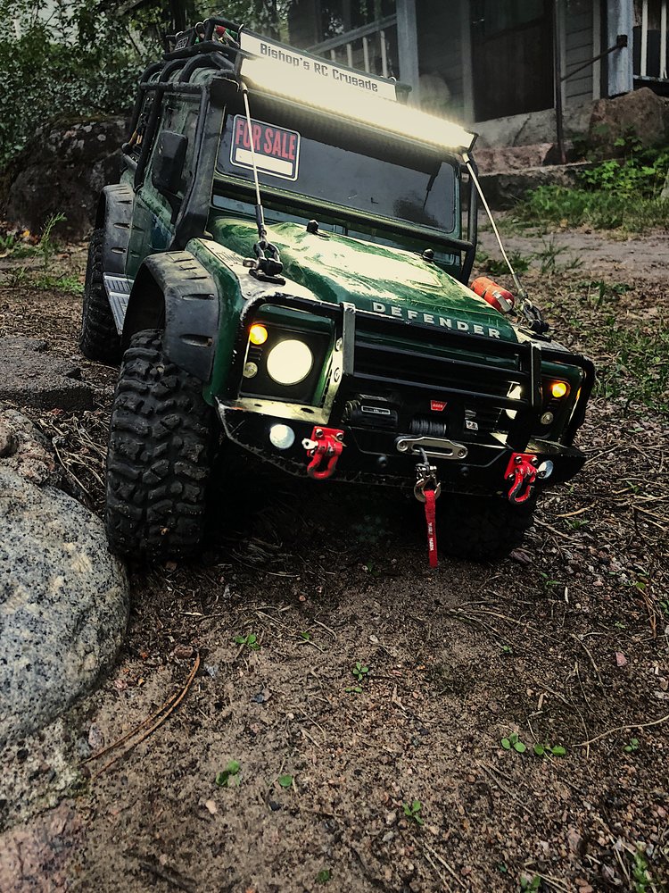

Tässäpä se nyt on: trx-4 defe aka. ”Postilaatikko”:
Listaa jo päivitetyistä osista sekä muutoksista:
Turnigy TrackStar™ TS-910
Gpm alu servo horn
Gpm alu steering arm
Gpm alu astinlaudat
YeahRacing etupuskuri
YeahRacing turkkipeltisomisteita edessä ja takana
YeahRacing ja Ebay scaleromua
YeahRacing vararenkaan pussi ja pienempi vararengas
Yeahracing messinkinen servon siirtopalikka
Scx10 akkuteline edessä
Traxxas #8280R Red diff covers
Traxxas #8030 Complete LED light set
Gmade sr03 1.9 sekä alumiiniset navat
Proline dual stage foamit
PitBull RockBeast XL w/ Alien kompound
Tasauspyörästön lukkojen toiminta on käännetty

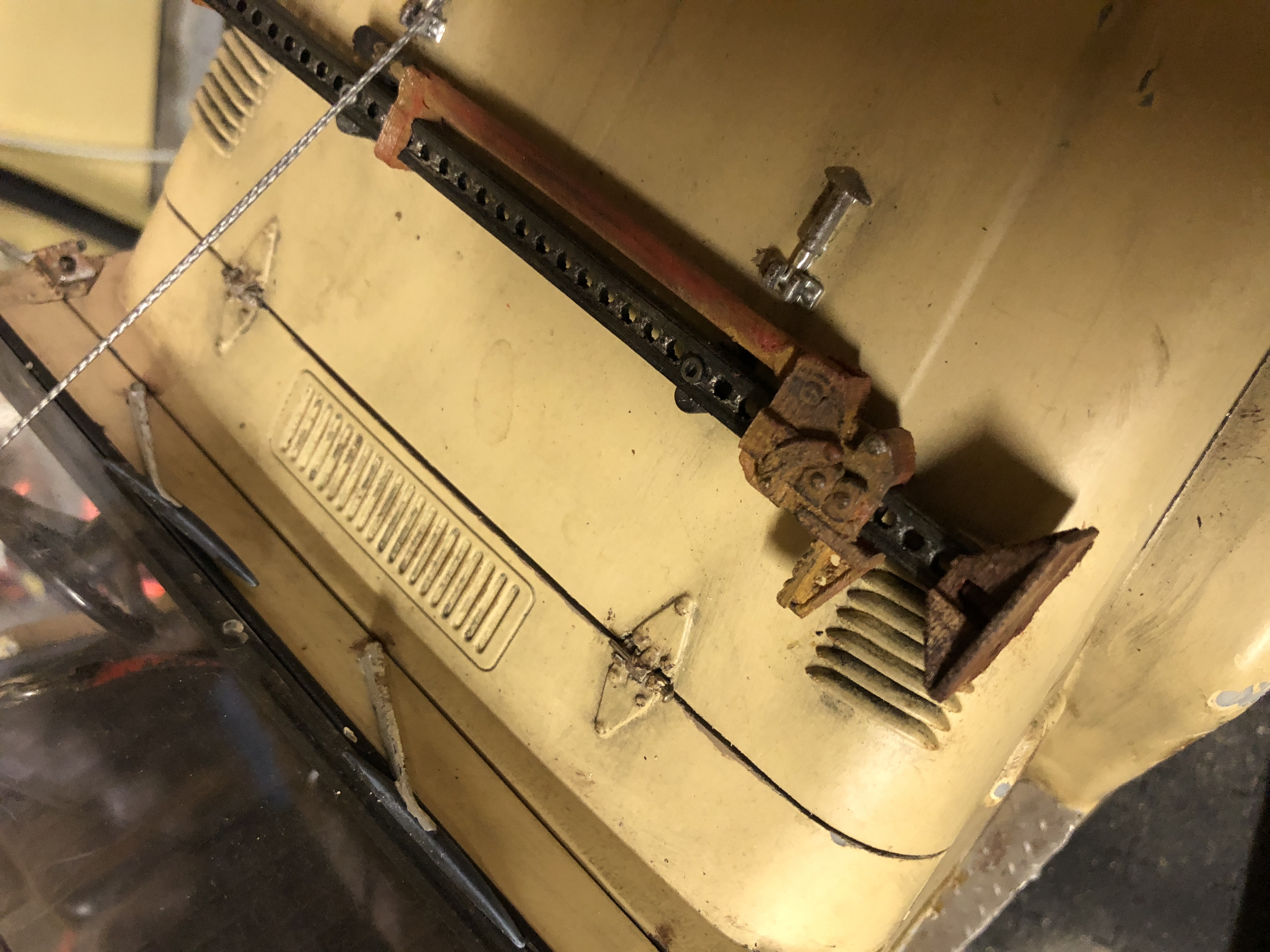

Paulin tunkki
Piseltä napattu, itse tehty metallinen takapuskuri
RC4WD 1/10 Warn 9.5cti sekä langaton controlleri

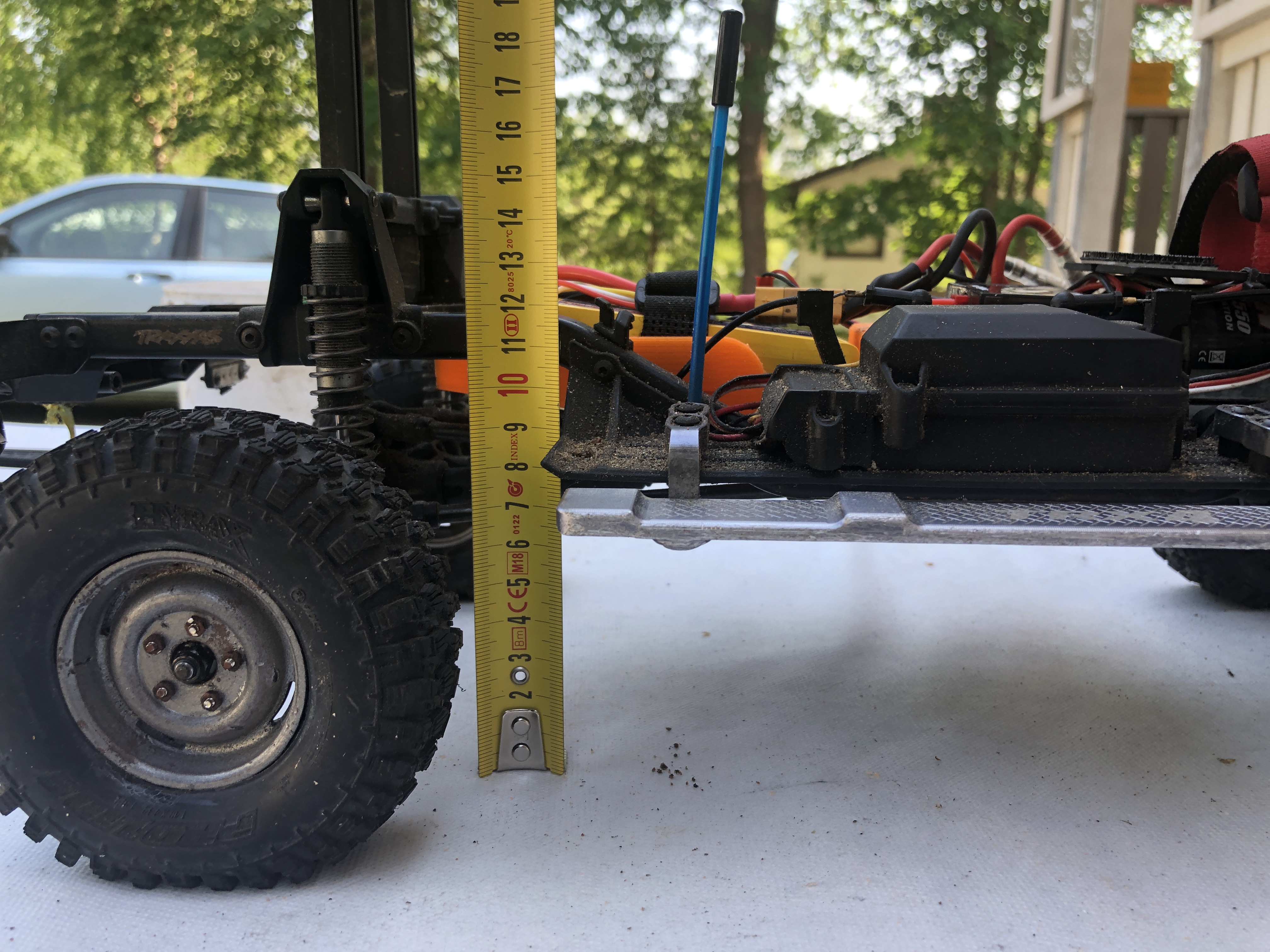

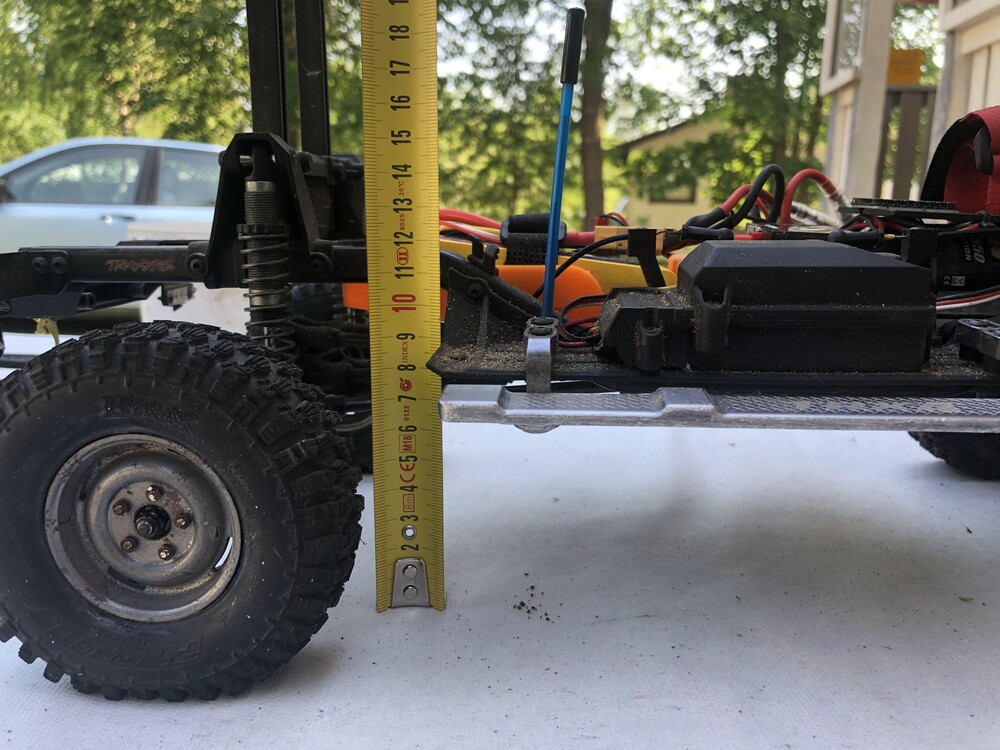

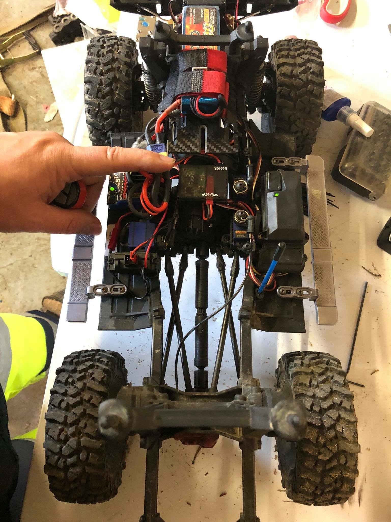

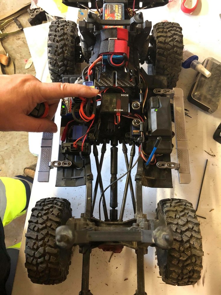

Servo siirrettynä eteen maskin taakse ja modattu akkuteline ovat yksi parhaimpia tehtyjä muutoksia tähän autoon

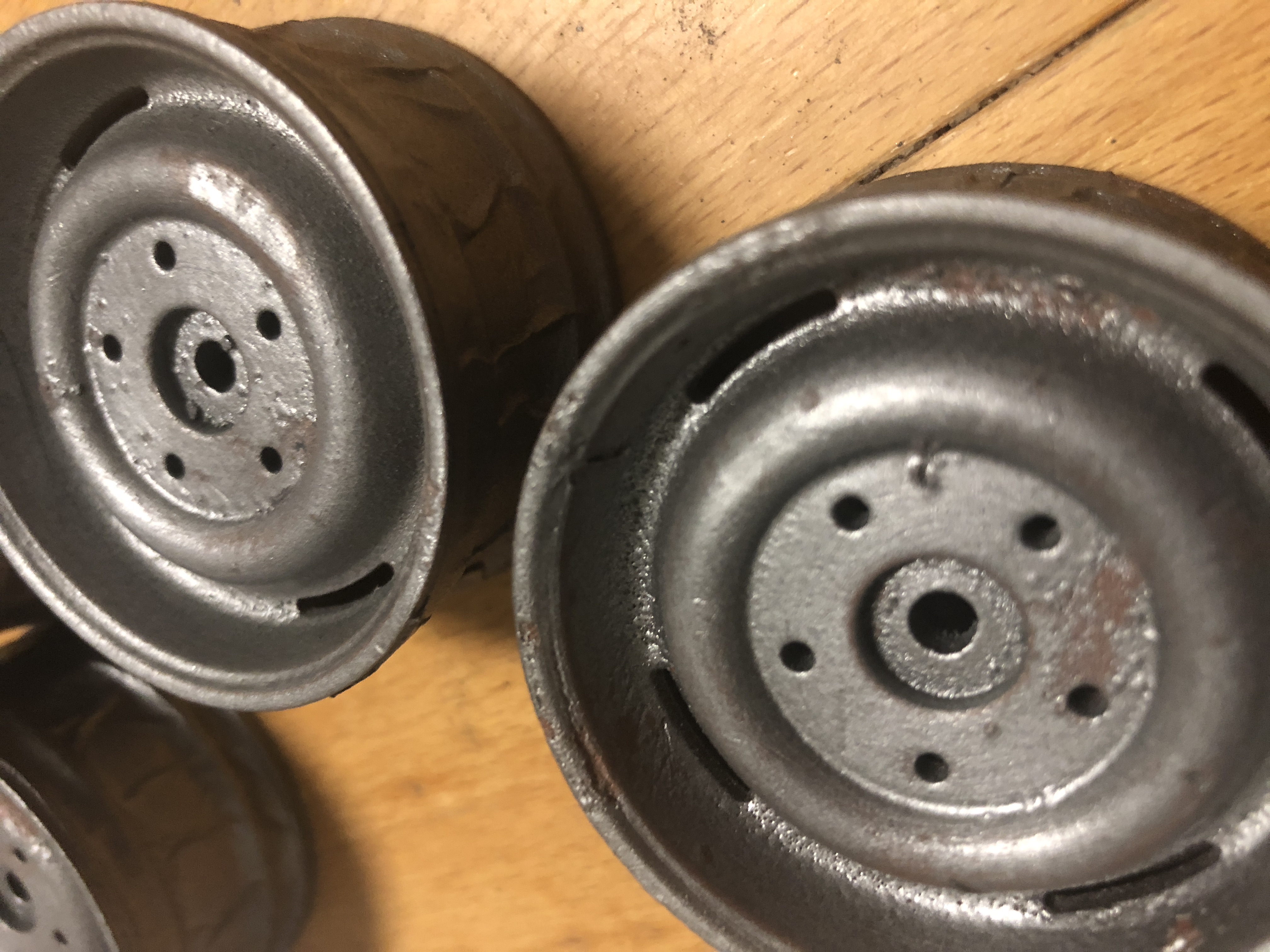

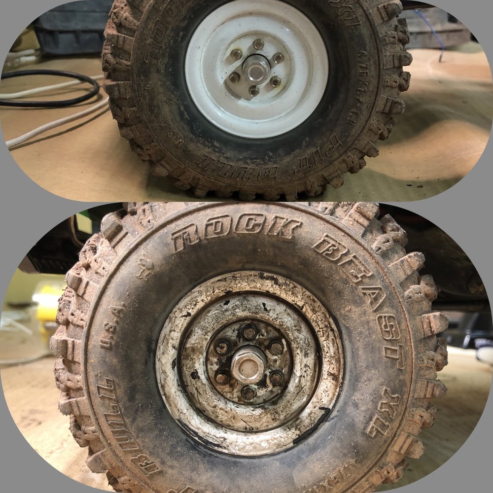

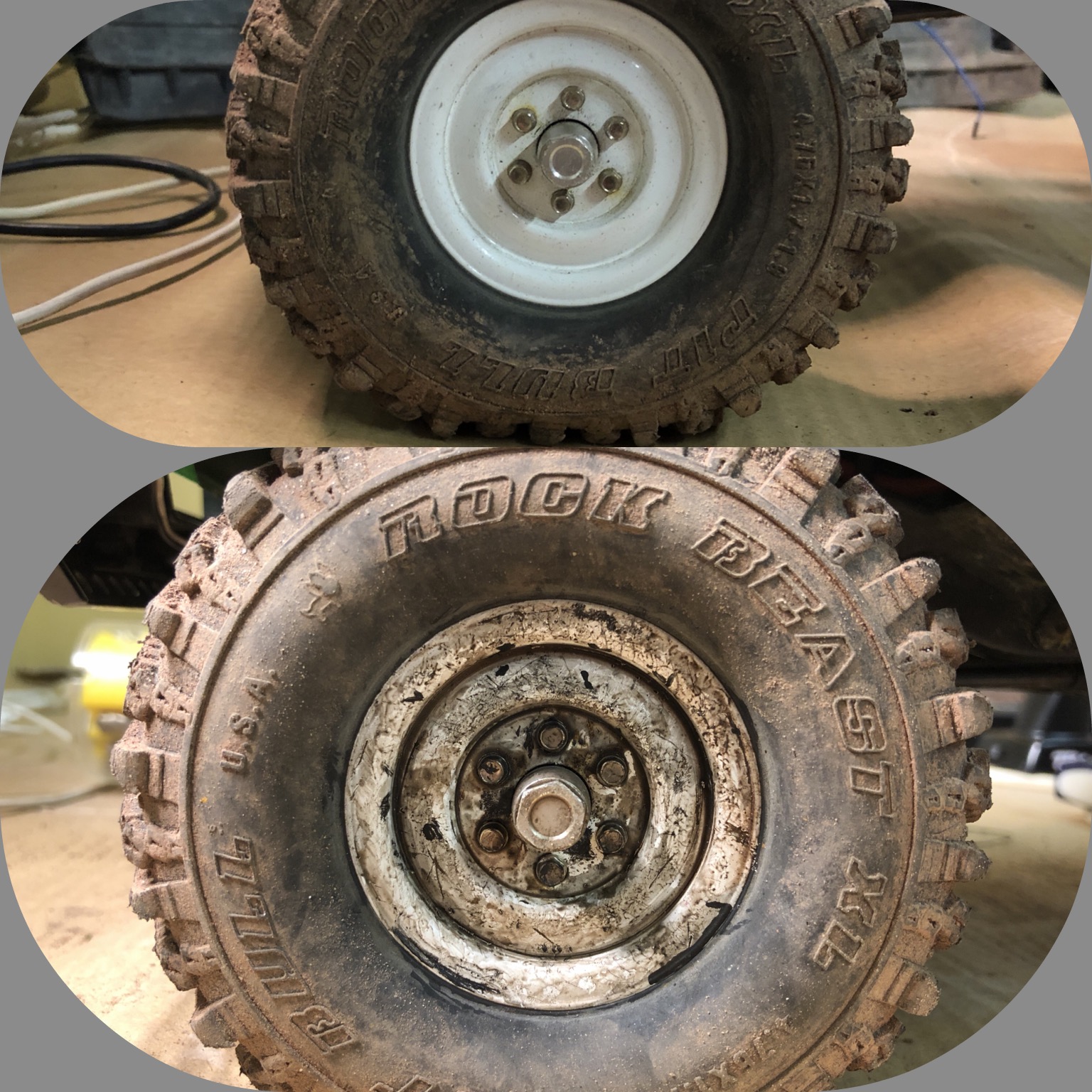

Vanhennus- ja sotkemistekniikoita hakemassa
Auton alustaa on hierottu usempaan kertaan uusiksi.

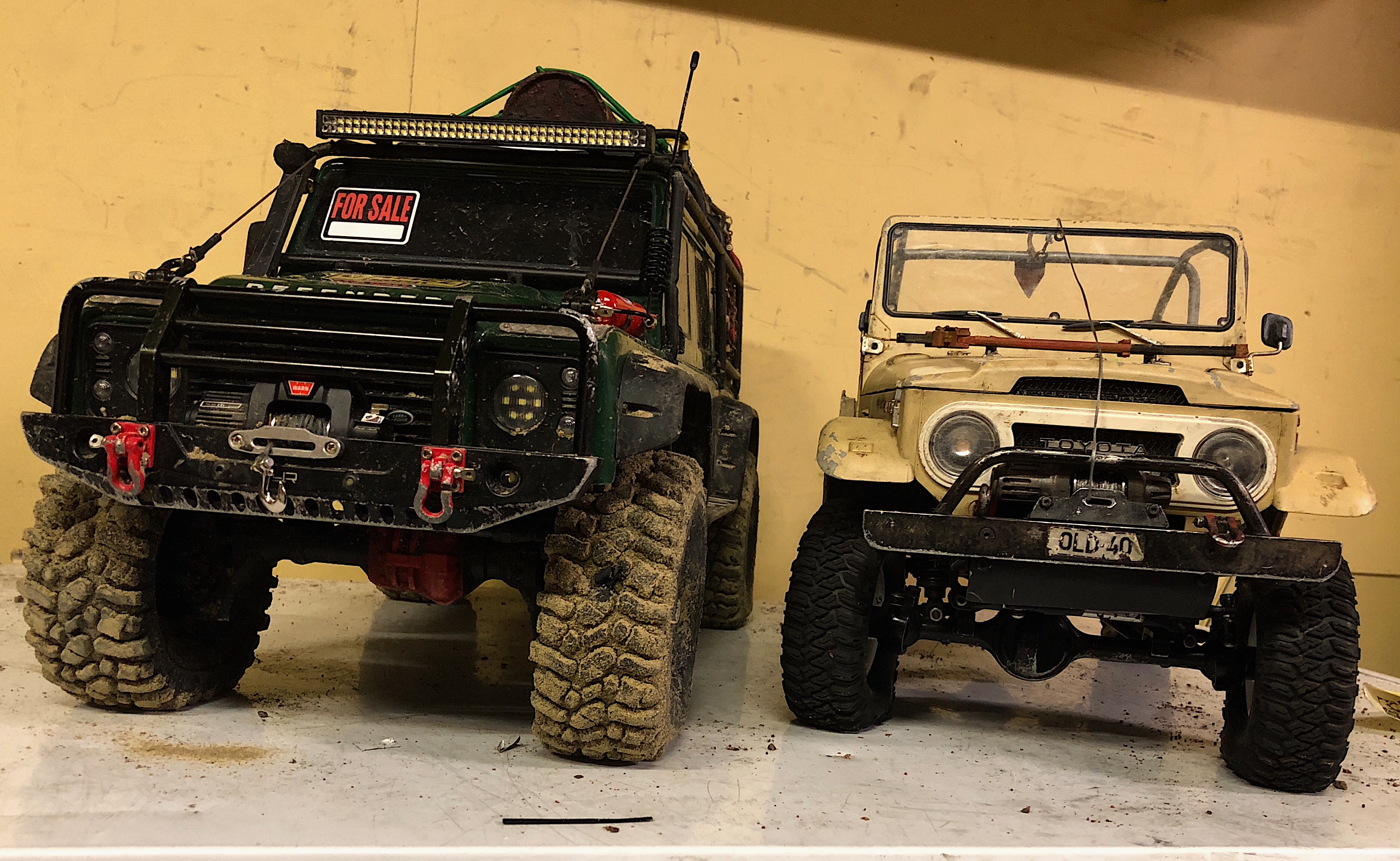

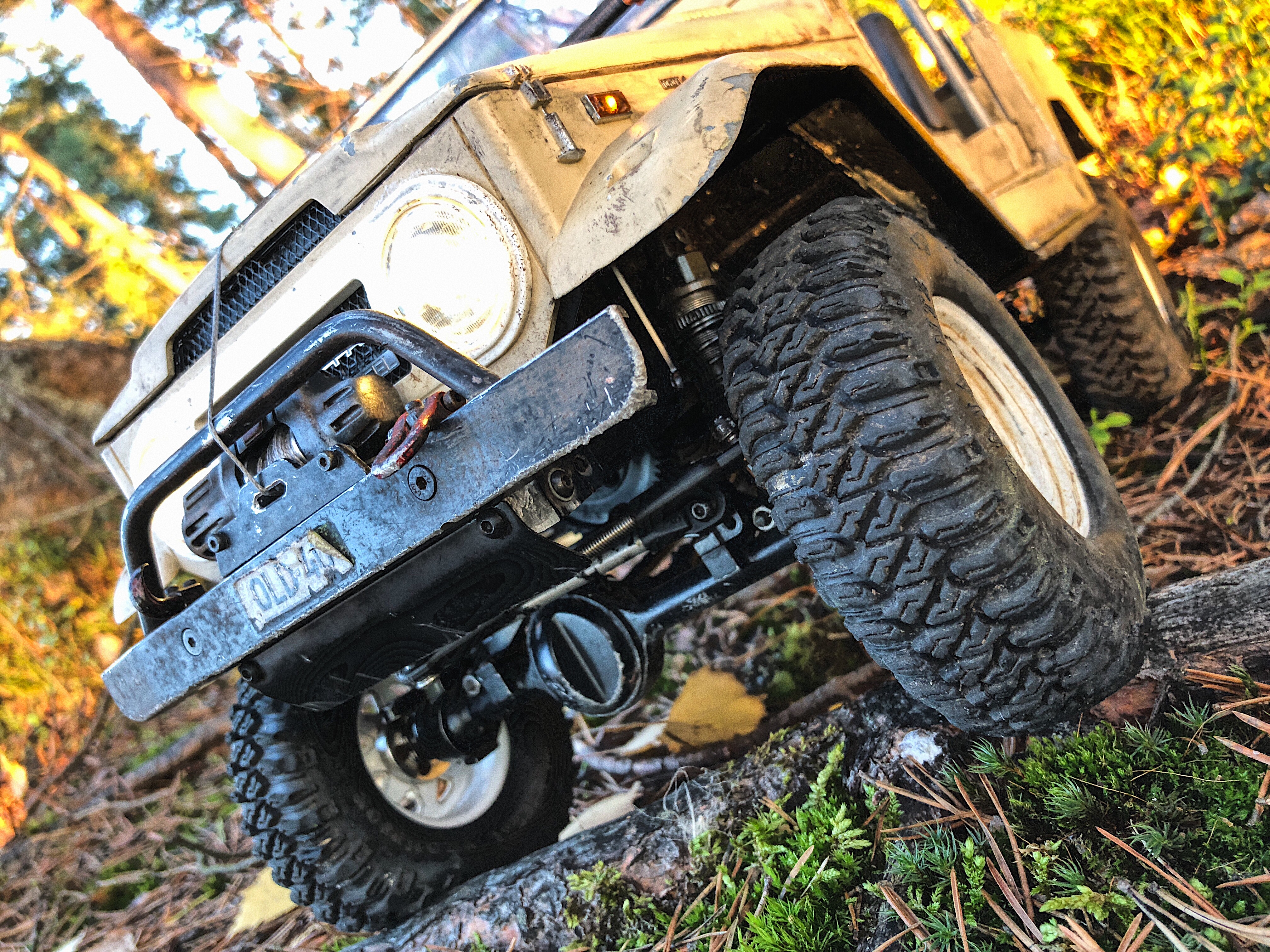

Tässä nyt on tullut rymyttyä defellä mukavissa porukoissa ja harrastus on tuntunut omalta joten kai se on väistämätöntä, että jossain välissä uutta käy tekemään mieli.
Kisoissa ihastelin c1 luokan autojen realismia, ja semmoista kävinkin miettimään tässä menneen kesän aikana.
Trailfinder 2 / marlin crawler kovasti kummitteli ykkösvaihtoehtona mielessä.
Mietiskelin, että jos semmoisesta sitten kävisi rakentelemaan c1 kelpoista kilpuria. Hitto, sillä Tonilla oli kyllä aika komia Toyota tuolla lappeenrannassa, myisiköhän se sitä mulle?
Oli siis kaksi vaihtoehtoa, ostaa kitti ja rakentaa siitä mieleinen tai ns. Pay to Win ratkaisu eli ostaa käytetty, valmis auto jossa on scalepisteet kohdallaan.
Kokeilin sitten kepillä jäätä ja laitoin Tonille viestiä, että harkitsisi mulle autonsa myymistä, ja niinhän siinä sitten lopulta kävi että näkkimäen kotimatkalla defe pääsi tutustumaan uuteen kaveriinsa:

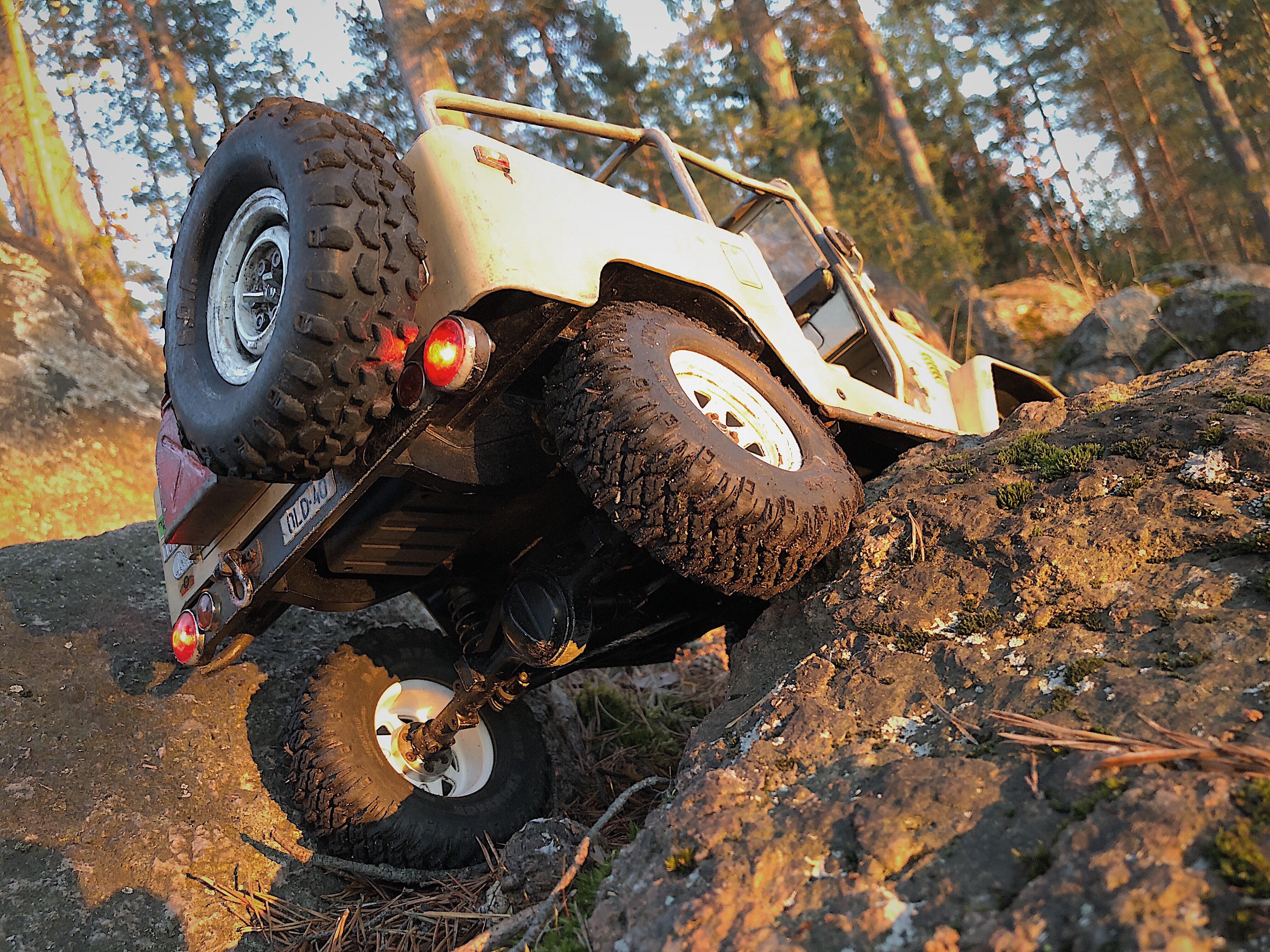

Ohjaimen saavuttua luonnollisesti oli otettava tyypit.
Nyt ei taida olla selittelyn sijaa jos ei kisoissa pärjätäkkään.. Noh, on tässä loppusyksy ja talvi aikaa harjoitella ja hakea tuntumaa

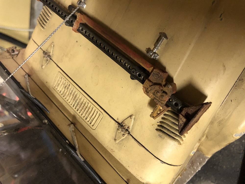

Näkkimäeltä sain mukaani tunkin, jonka avulla sain korjattua toyotan sekä defenderin rikkoutuneet.

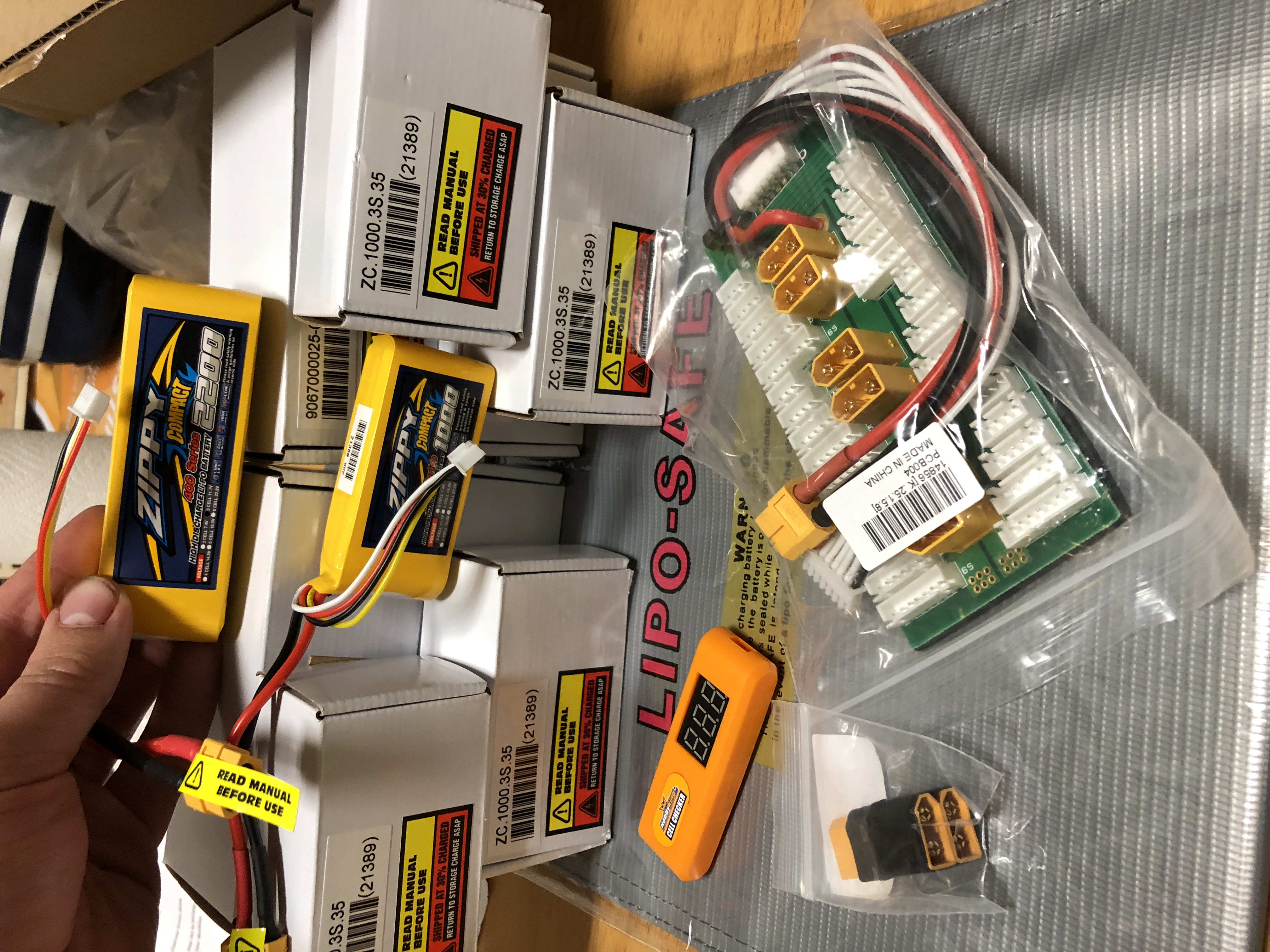

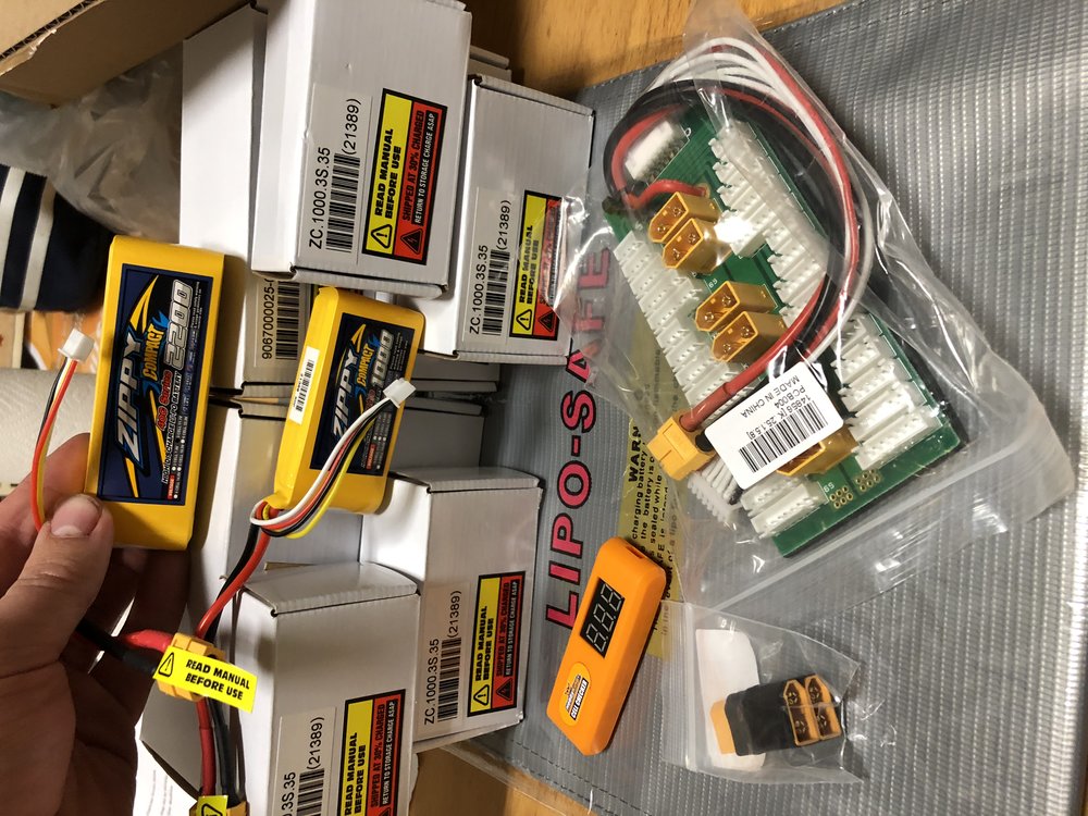

Tuli aika tilailla uusia akkuja autoihin. 2200mah 3s 40C defeen ja 1000mah 3s 35C toyotaan. Molempia neljä kappaletta. Oli sopivasti joku pieni tarjous rullaamassa hobbykingillä, tonniset irtosi aika sopuhintaan ~6 euroa tsibaleelta.

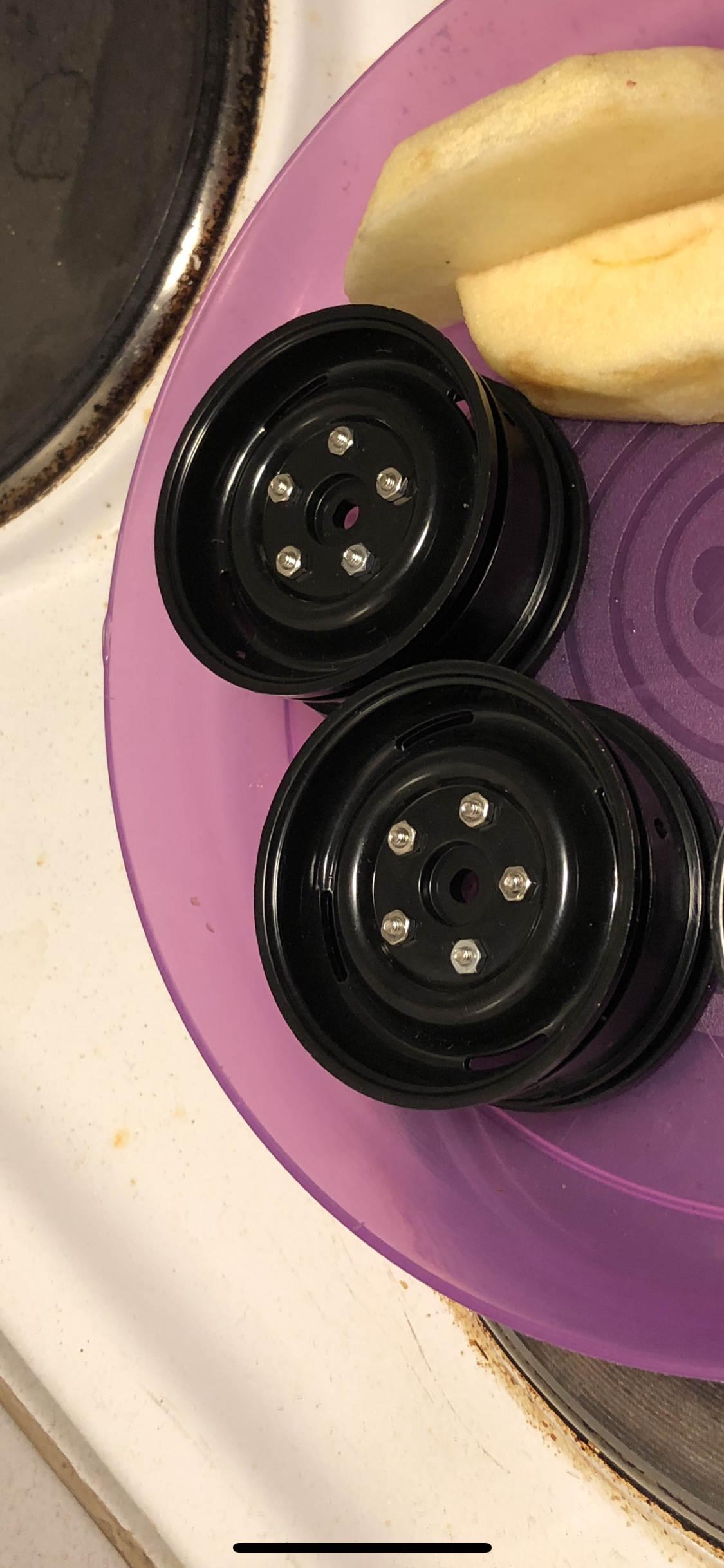

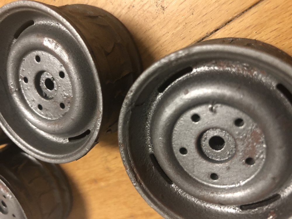

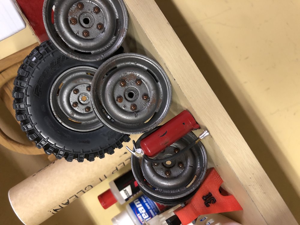

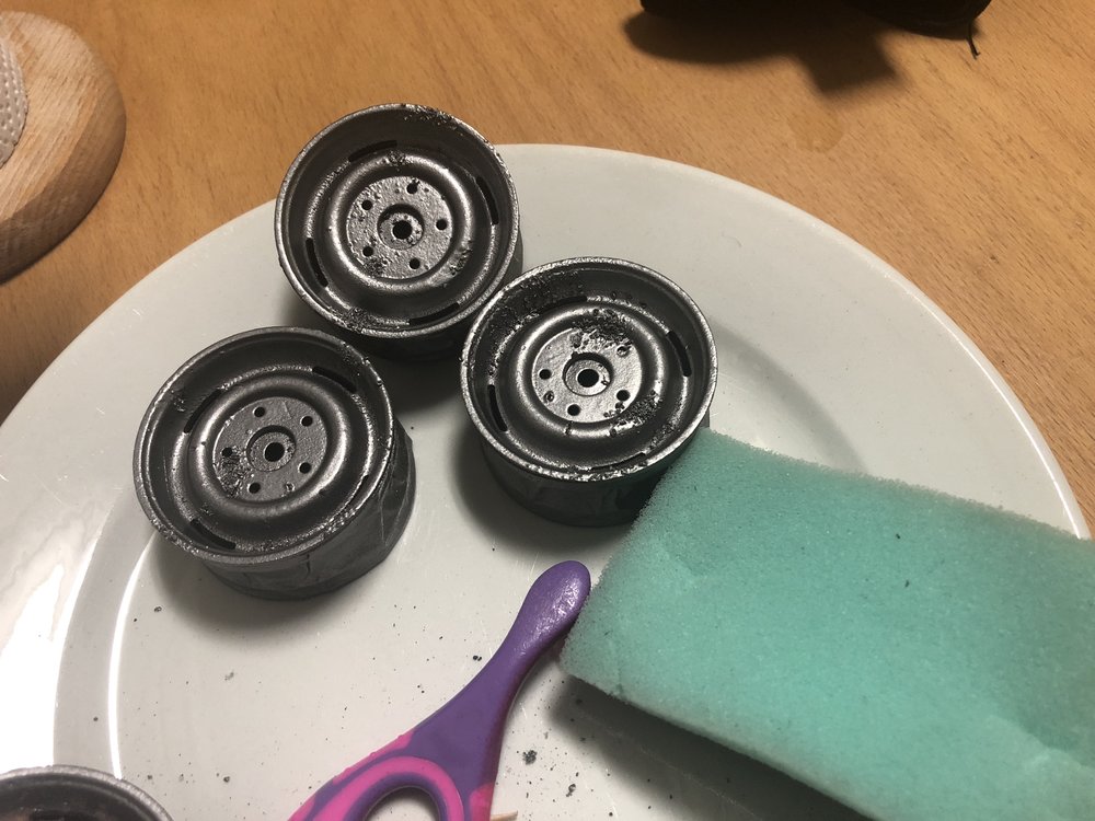

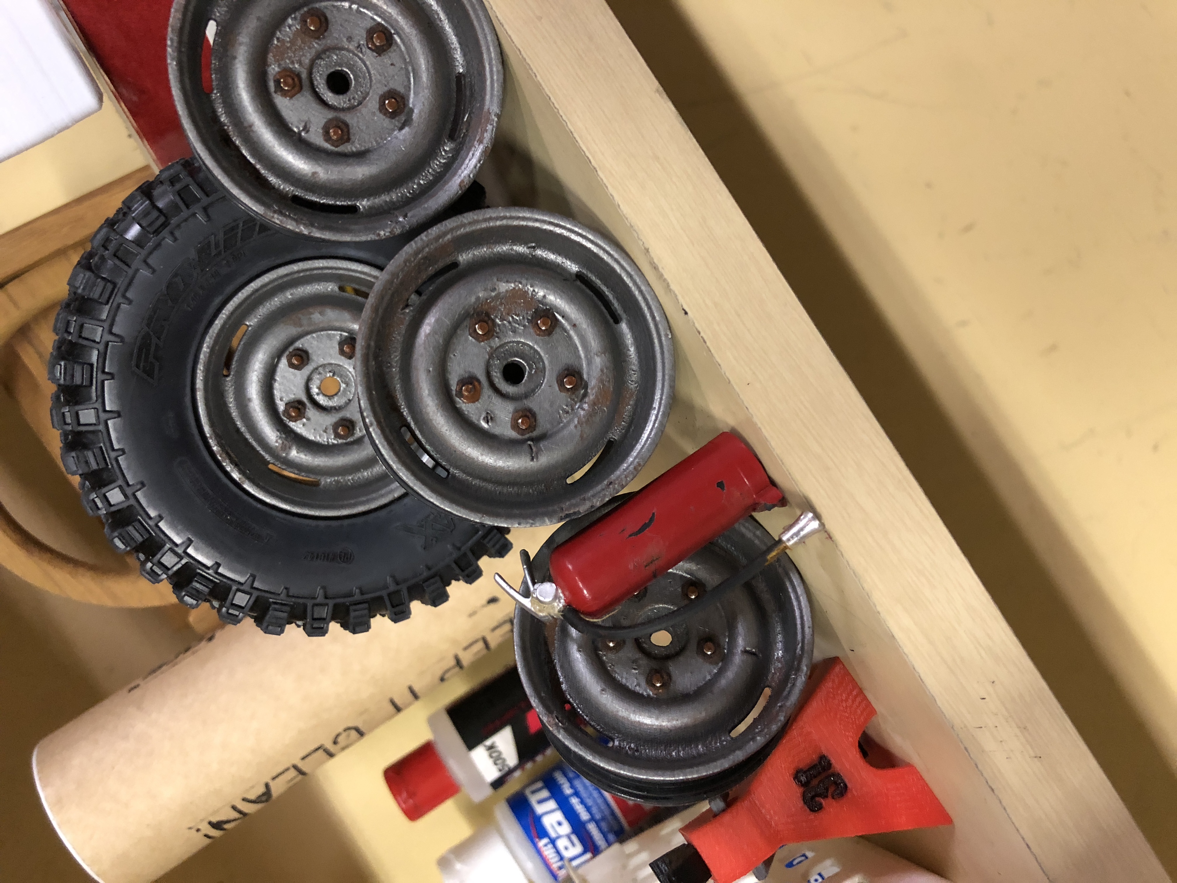

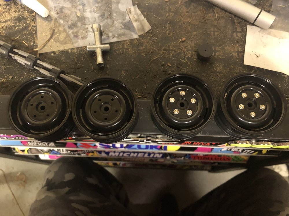

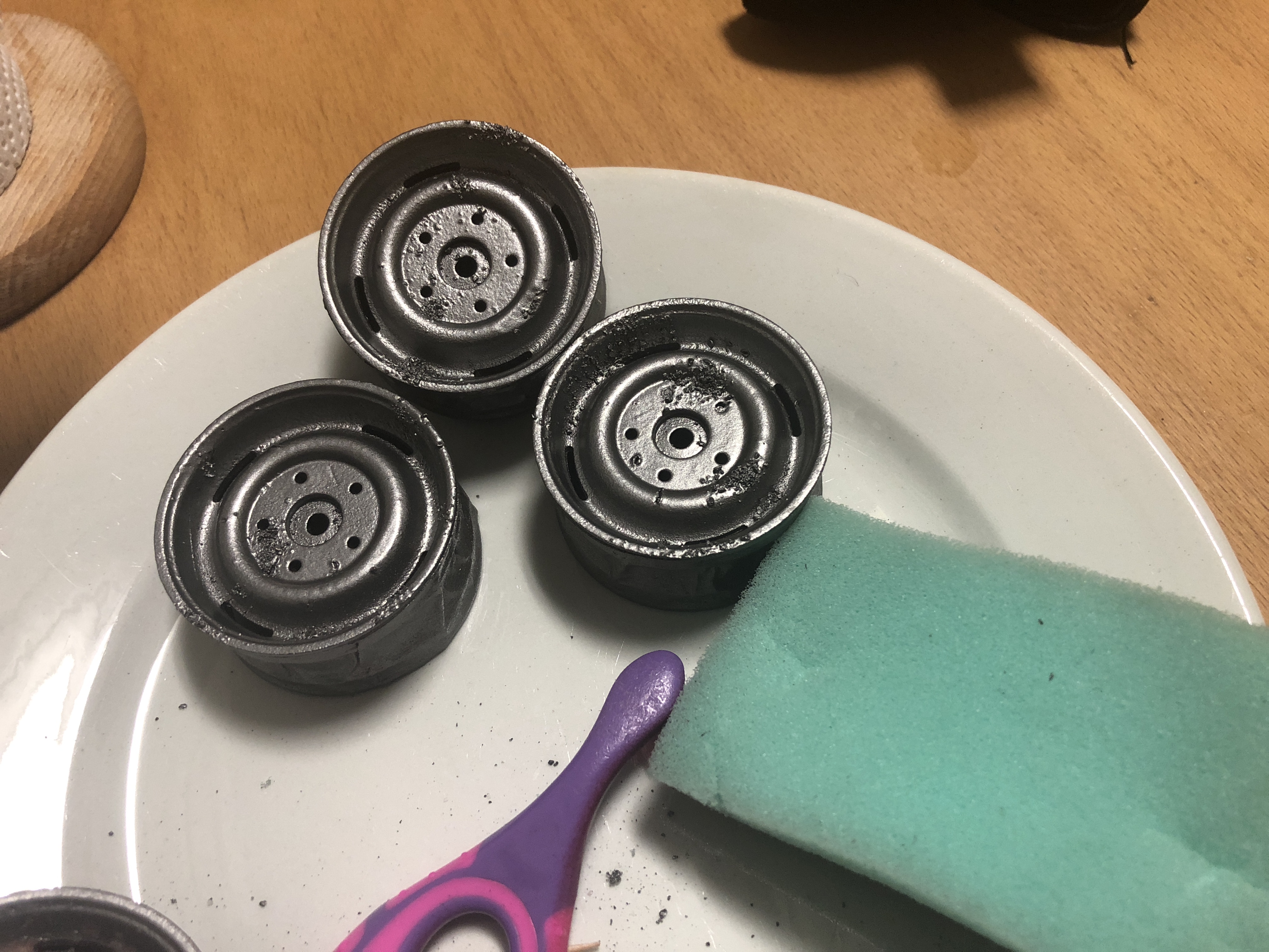

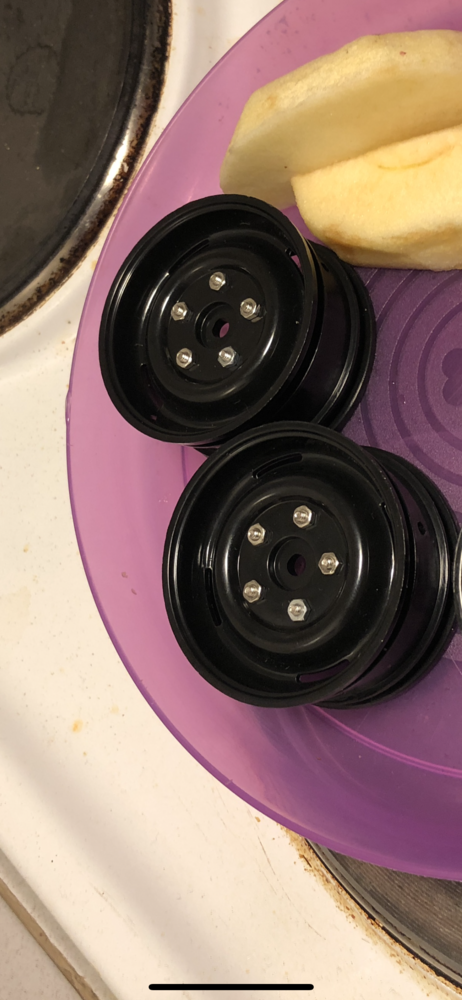

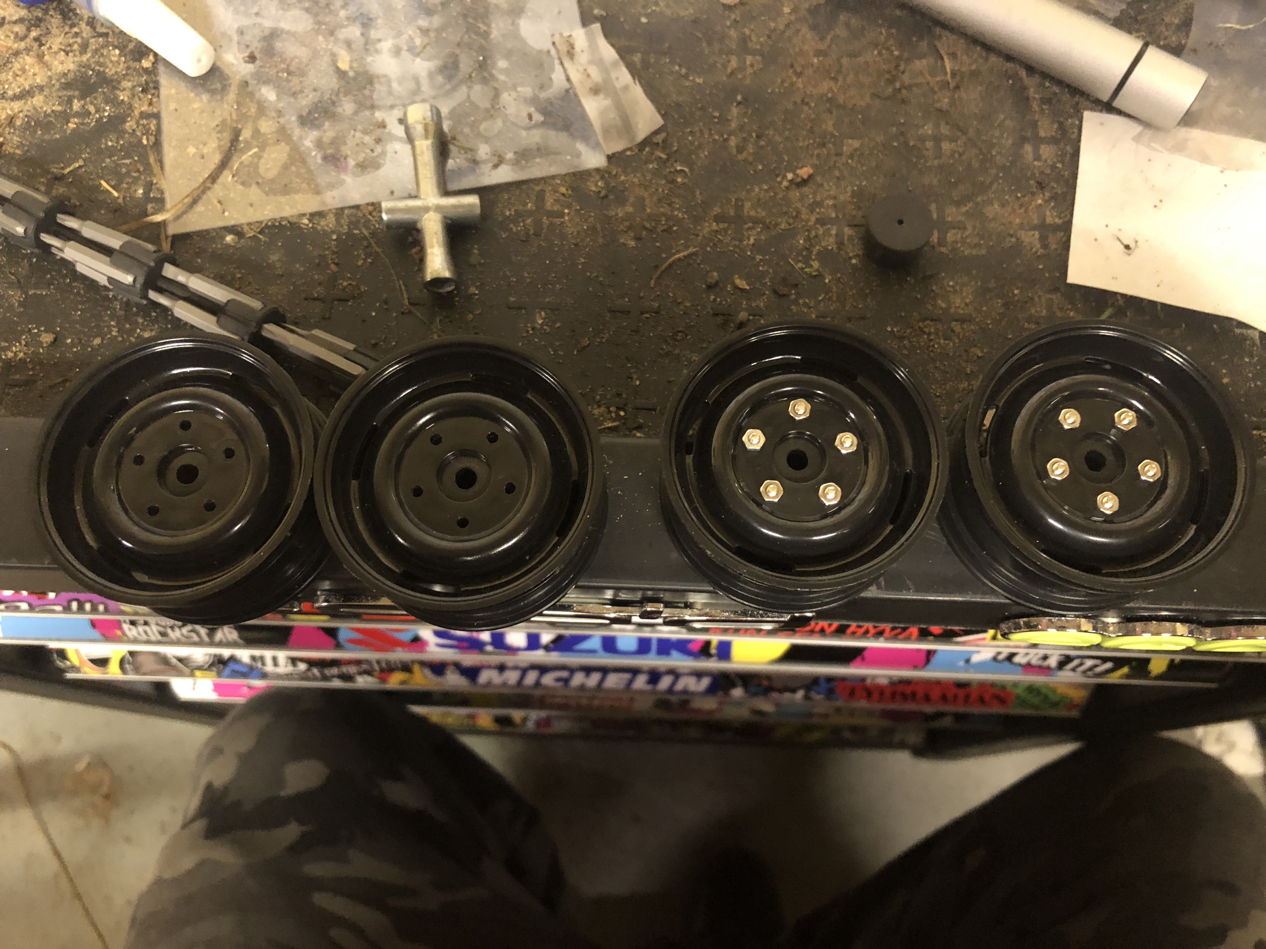

Posti tipautti tuommoiset ebayn ihmeet (4$)
Kokonaan muovia niin kuin kuvat kertoo, pultit sentään ”oikeat”. Mitään virkaa niillä ei kyllä ole.
No, jos vaikka retki renkaiksi, eihän vanteita ja renkaita voi olla koskaan liikaa :)
Ei ole ollu oikein muuta puuhaa niin päätin huvikseni näille tehdä jotain.
Mitä on jengi mieltä?

No hyvin on ainakin säistetty, pulttaa alle vaan. Pikku pl swamppereitako siinä sovitellaan. Safareille vissiin?
Fu3L
Viestit: 21
Liittynyt: Ti 26.12.2017 15:42
Re: Fu3L’s Fleet
Viesti Kirjoittaja Fu3L »
ToniS kirjoitti: Ke 21.11.2018 00:00 No hyvin on ainakin säistetty, pulttaa alle vaan. Pikku pl swamppereitako siinä sovitellaan. Safareille vissiin?
Pikku hyraxit ne on. Kaverin piti tilata isot, tuli pienet ja minä ne siltä sitten menin lunastamaan pois.
Noo saapi nähdä, lähinnä omaks iloks ja pisen videoille vähän vaihtelua rengastukseen. Kevyiksihän tuommoiset jää :)

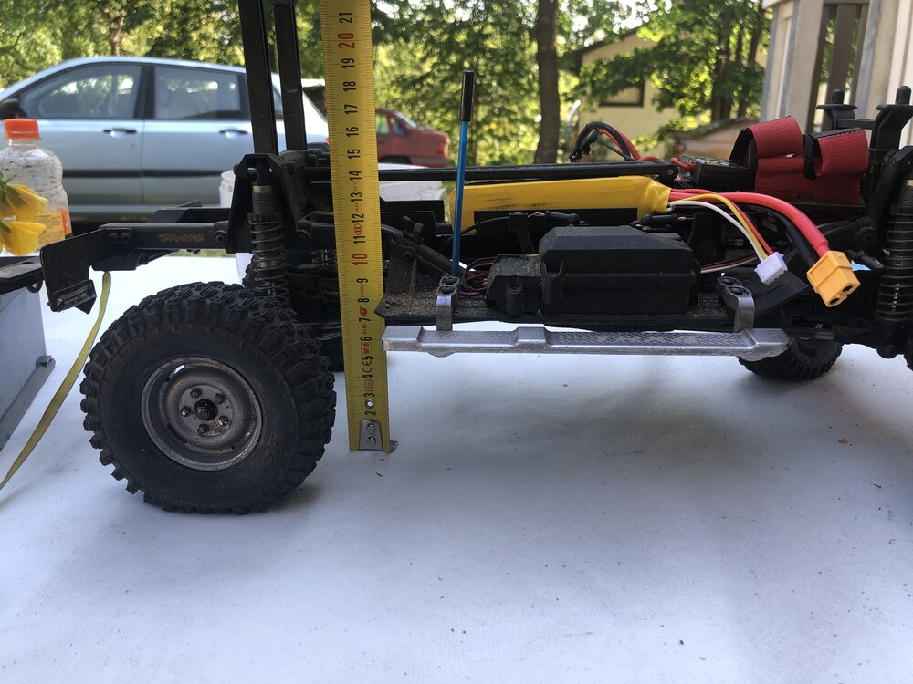

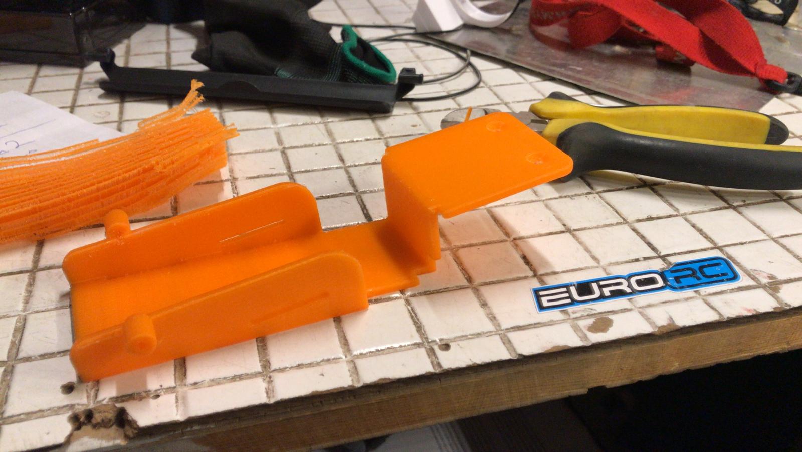

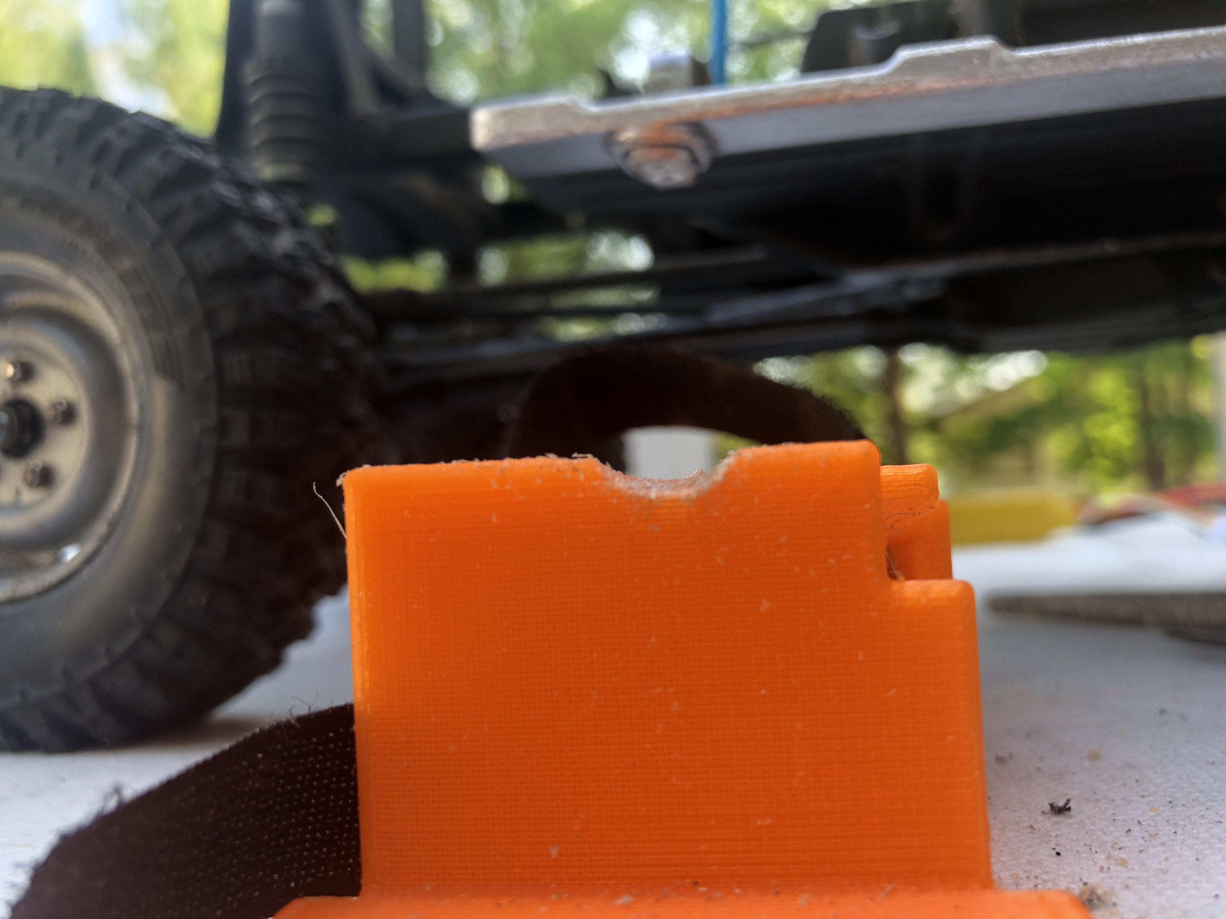

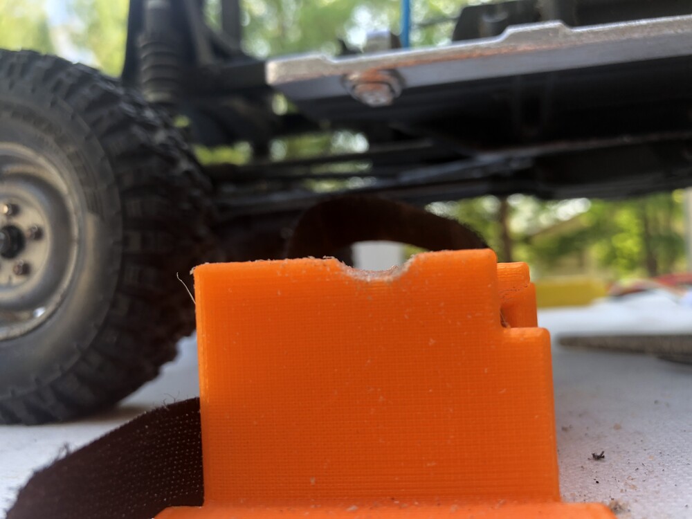

Tuommoinen printattu low center of gravity akkuteline safareille tuli Pisen pajalta defenderiin.
Vähän joutui viilalla tekemään lisää tilaa kardaanille, tässä on joka milli otettu käyttöön.
Vakiolla
Vakiolla
Hyvin istuu paikalleen, ja kyllä se akkukin alemmas meni :)
