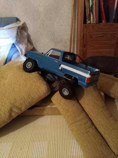

Kuivaharjoittelua sisällä.

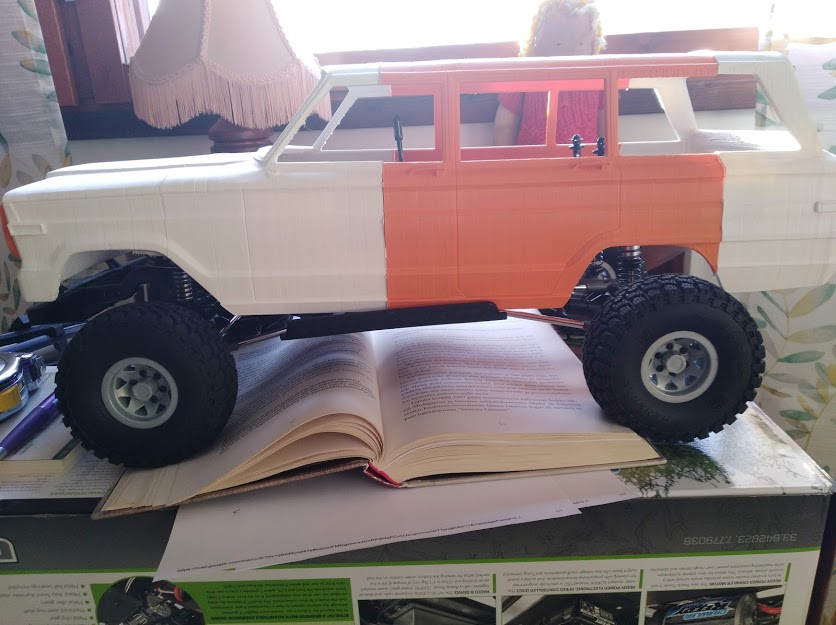

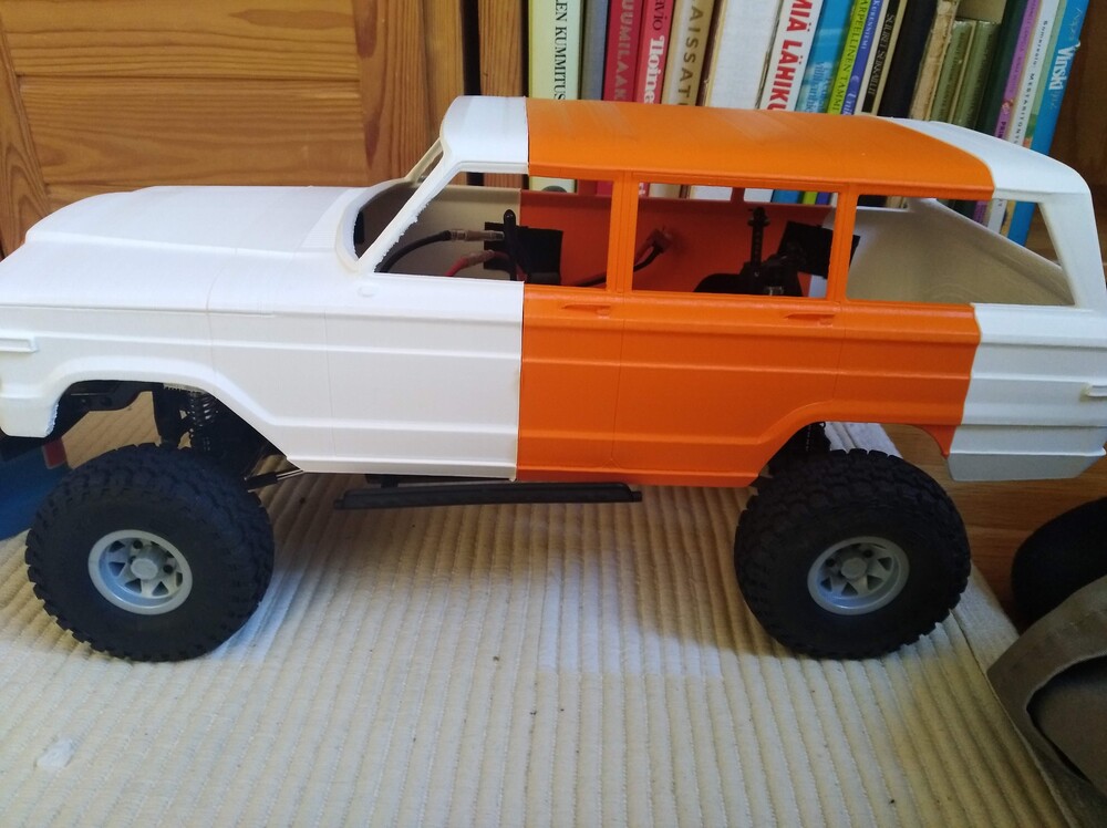

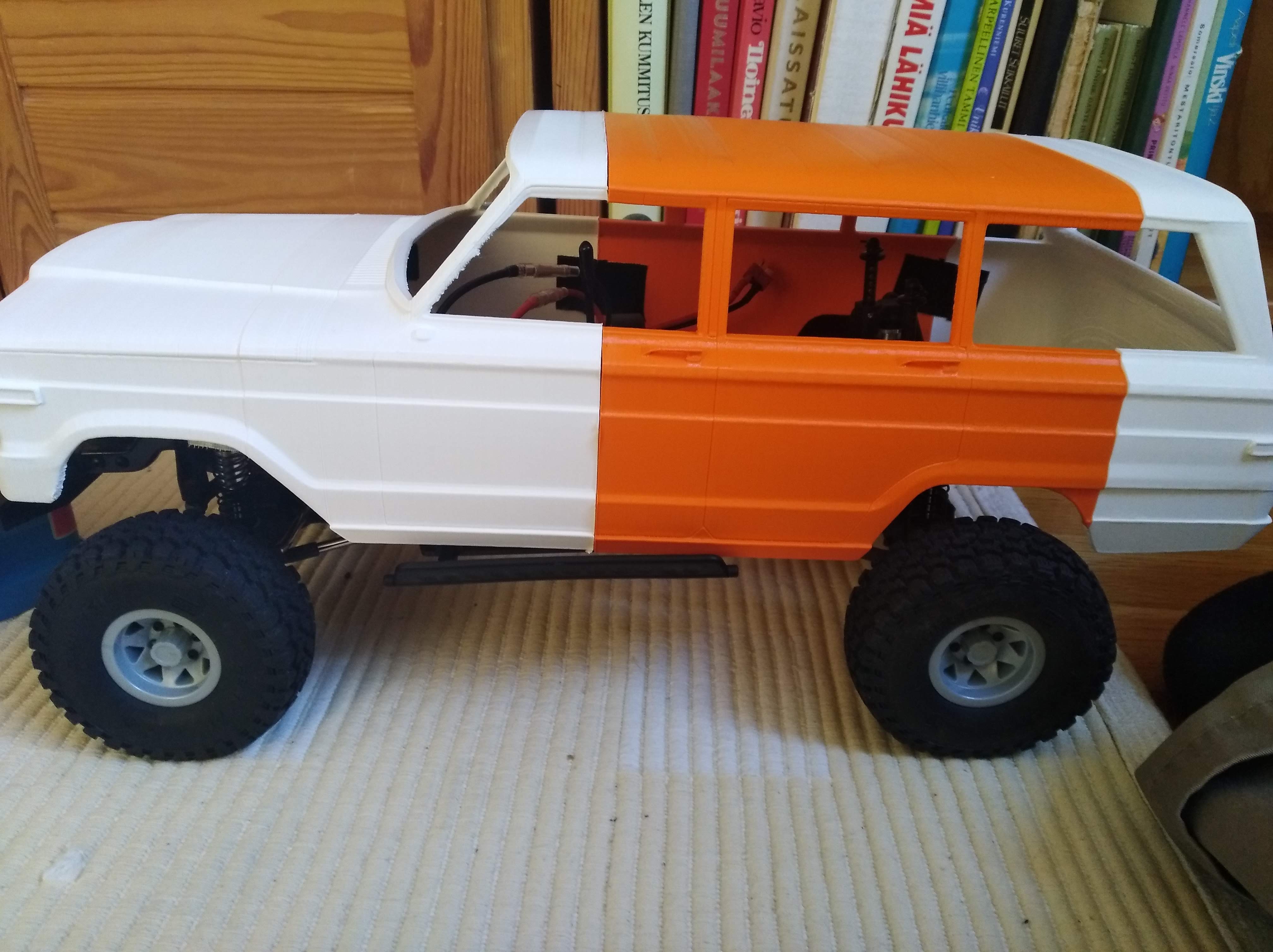

Nonnih. 3d koppa tuli koesovitukseen. Kiitos kuuluu Jeepsterille.
Saapi sanoo kommenttia. Kori kun on painavampi niin painuu jo kokeilussa aika paljon, joten jousta täytynee kiristää. Kaaret on Trailwalkerin kaaria hieman lyhyemmät joten rengas ottaa takana kiinni aika hätäseen. Kaarien muodot kun on erilaiset niin näyttää vähän hassulta, toki korihan vain lojuu tuossa päällä ja eiköhän se paikkansa löydä.

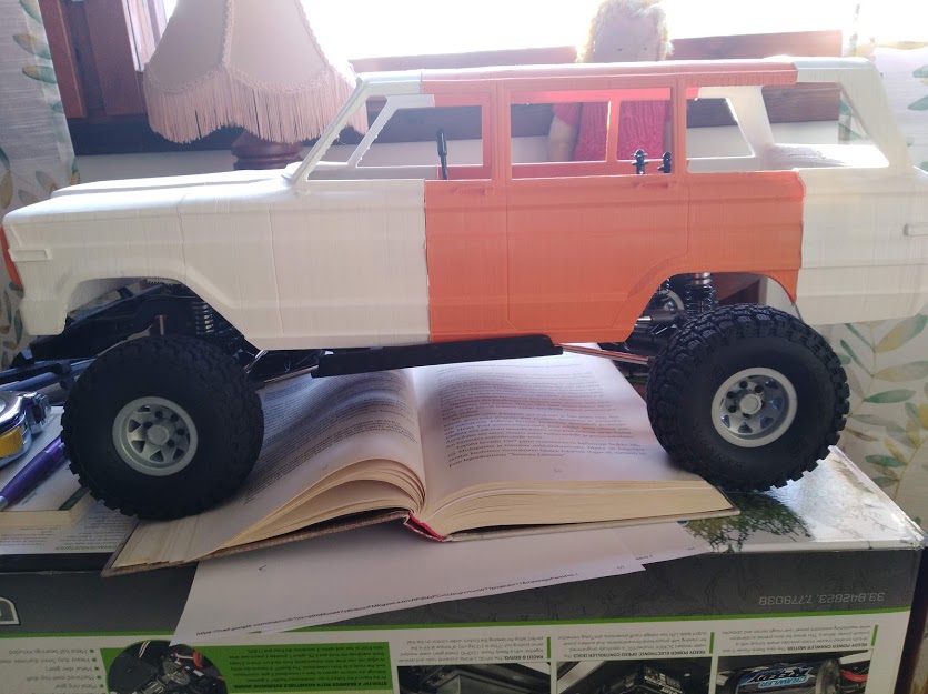

Re: Trailwalker->Jeep Wagoneer (wanhakoppanen)
Yön yli nukuttuani ja mittailtuani uudelleen, tulin siihen johtopäätökseen, että jotain tarttis tehrä.
download/file.php?mode=view&id=8401
Noin 10mm tarvii joko koria venyttää tai akseleita siirtää. Takaiskareiden yläpäitä pystyy kyllä siirtämään kun rungossa on valmiina reikiä mutta linkkien lyhennys onkin toinen juttu. Tuskin 10mm akselin siirto kovin ratkaisevasti vaikuttaa alustageometriaan.
Ideoita, vinkkejä?
Ideoita, vinkkejä?

Takalinkkejä lyhyemmäksi. Element Builder's kitissähän tulee mukana kolmet eri takalinkit kolmelle eri akselivälille, 11.8", 12" ja 12.3". Tuskin tulee ongelmia jousitusgeometrian kanssa vaikka menisi tuon 11.8" allekaan kunhan lyhentää kardaania ja katsoo että kardaanin asento pysyy kunnossa.
Pise on tämänkin ongelman jo ratkaissut😉

Hoksasinkin tuon akselin siirtämismahdollisuuden melkein heti kun olin postannu ton kyssärin. Toi on tosiaan RTR auto, niin linkkejä ei tullu ylimääräsiä mukana. Mut eipä tuo vaikeeta oo tehdä uudet. Tosin noita linkin päitä ei myöskään oo ylimääräsiä. Tohtiikohan noita kuinka kierrellä auki ja kiinni?
Kardaanihan tuossa eniten huolettaa, mutta kun on kitissä kerran osat ja rungossakin paikat valmiina niin tuskin tulee ongelmaa.

Kyllä ne kestää kiertämistä kunhan et korkkaa niitä kiristäessä, nuo Elementin linkinpäät on tosi kovaa matskua. Uutena todella työläät vääntää nippuun.
Kannattaa tilata noita Pisen videolla mainitsemia Traxxas 5347 linkinpäitä työkalupakkiin vaikket olisi linkkejä juuri nyt tekemässäkään. Hyvä olla aina varalla.

Hieno ja aika uniikki kori suomen maassa mitä on nähty pikkuautoja! Iso peukku! Noilla "läskeillä" trailwalker renkailla tuo näyttää herkulliselta offipeliltä.
Kysyit neuvoja ja vinkkejä, heittelen tälläisiä ajatuksia ja mietteitä kun olet tuoreempi harrastaja.
-Linkkien rakentelu ja akselivälin lyhennys noilla edellisillä vinkeillä on täältä ja suositus.
-Kokeile googlailla Jeep wagoneer offroad /custom yms sanoilla jos vaikka löytäisit suunnan mihin päin lähtisit rakentamaan autoa. Jos teet maltillisen näköisen ja realistisemman auton joudut iskareiden ulosjoustoa rajoittamaan reilusti eli madaltamaan ja tietysti säätämään iskareita.
-Kori on sellainen että se on väistämättä painava ja siinä on edessä ja takana ylitystä jonkun verran ja jos pitäydyt maltillisemmissa renkaissa niin auton suorituskyky selkeästi heikompi kuin hyvien rtr-kuntoisten autojen. Muistutus vain kun, lähtee tälläistä projektia tekemään.
-Korin kiinnitys on yksi tärkeä asia kovakoreissa, mitä sinun pitää käydä suunnittelemaan, ja samalla pohtia minne sijoitat akun ja kuinka helposti se on vaihdettavissa. Kori pitää olla vahvasti ettei se ole aina irti pienen kaadon jälkeen, mutta myös niin että näppärästi onnistuu akun vaihto. Itse olen kyllästynyt neljän ruuvin ruuvaamiseen akun vaihtamiseksi tai että unohdin laittaa virrat päälle nopariin :)

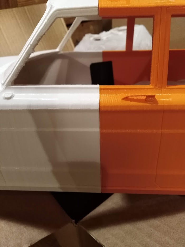

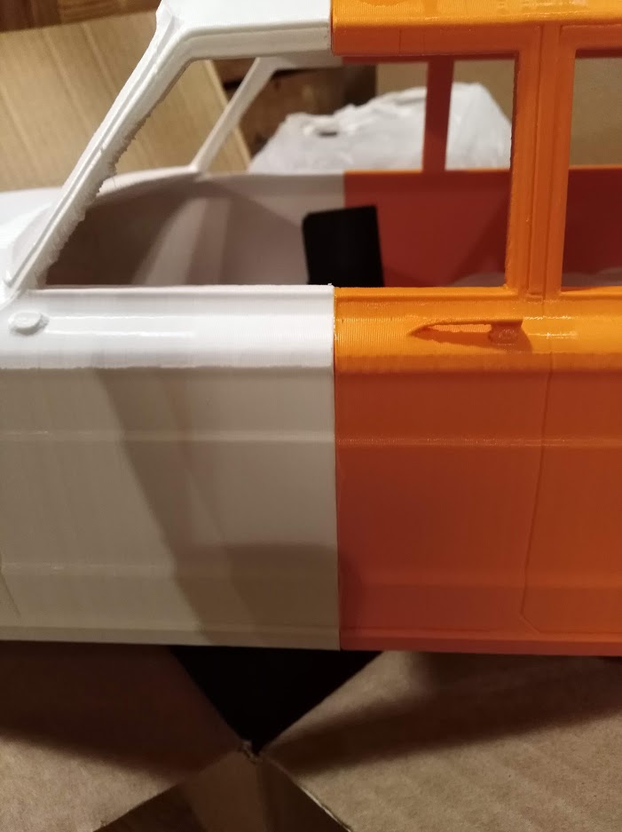

Nonnii, liimailin korin kasaan ettei ihan lomaa vietetä sen kans. Pikaliimalla laitoin neljä palaa kiinni, ajattelin että mitähän kuraa tääkin on mitä löysin jostain laatikon peräsltä mutta jämähti kii kyllä kun tauti.
Onneksi tuo kori on vahvaa materiaalia niin on varaa hioa saumat ja pinta hyväksi, siinä on kivasti työsarkaa sitten. Jotain ruiskukittiä varmaan pitänee käydä shoppailemassa kuitenkin.
3D tulostusjälki on varsin hyvää, joskus näkee pienoismallisarjoissa paljon huonompaaki jälkeä vaikka on valua. Kiitokset jälleen Jeepsterille. Aluksi mietin, että lisään saumoihin sisäpuolelle vaakaan vahvikkeet, mutta näyttää kyllä tuo myrkkyliima pitävän vaikka kassakaapin katossa.
Tuotahan voi sitten kuljetella edes takas tampereen ja maaseudun väliä ja hioa samalla kun EI katso salkkareita.
Kuvassa näkyy tuo pikku virhe saumassa kun en ollut tarpeeksi nopea ja näppärä asettaan osia kohdalleen, oikeastaan joka sauma pitää samalla tavalla oikasta mutta tätähän tämä.

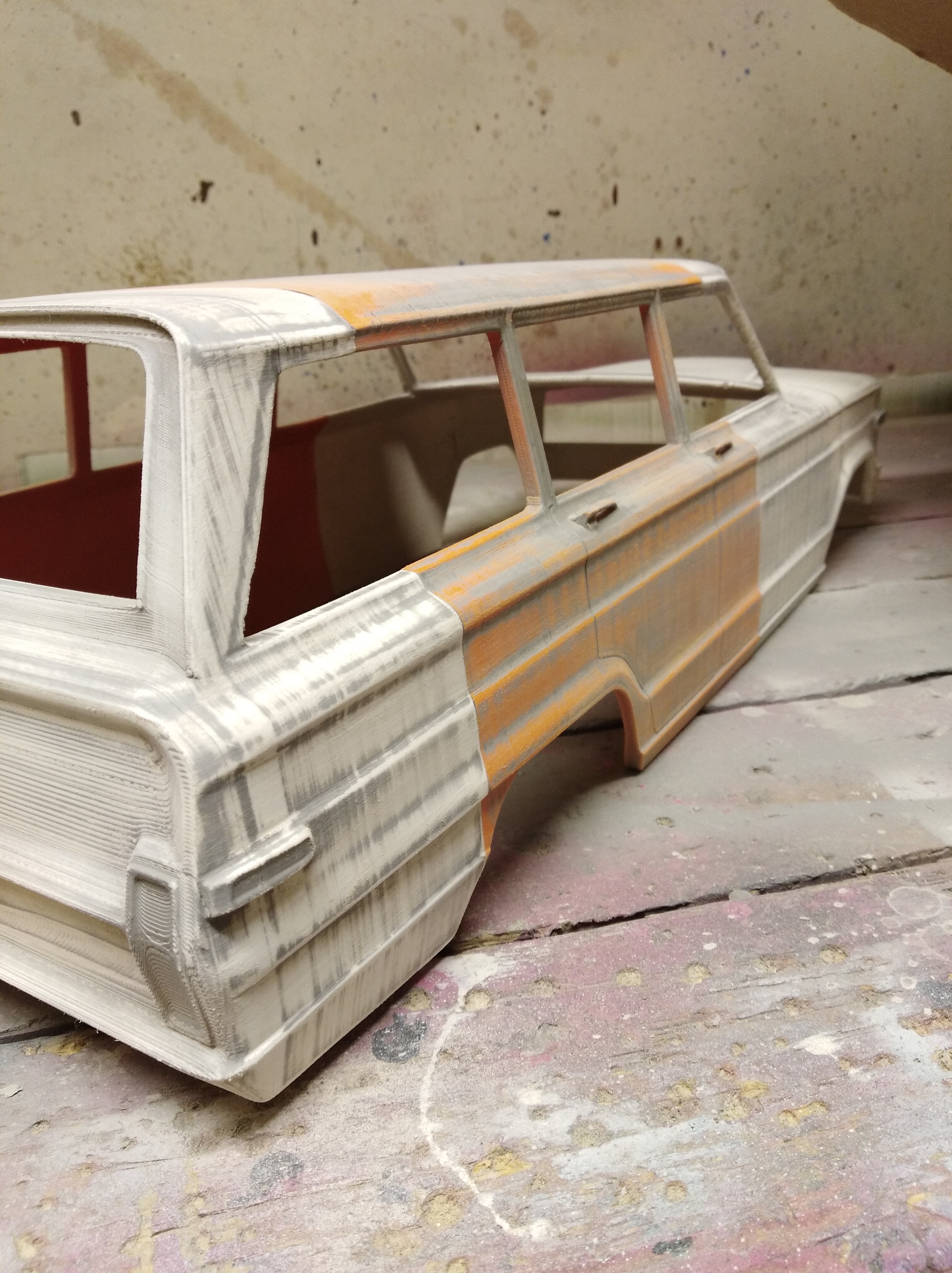

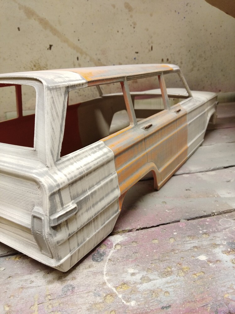

Niinkun näkyy, koppa on saanu pintaan Puuilon ruiskukittiä. Hiomista riittää aika kivasti. Alotin suoraan kasikymppisellä kun vissii ruiskin mututuntumalla vähän miten sattuu. Täytyy ruiskasta ohuempia kerroksia ja vaihtaa sitten hienompaan paperiin. Tuntuu tyhmältä kun voihan olla, että kori on tuusan nuuskana ekan ajokerran jälkeen. Tuskimpa kuitenkaan.
Hyvää työtä! Kun nyt jaksaa nähdä vaivan niin se palkitsee myöhemmin. Ei tuollaisen pitäisi hajota jos se oman auton mitan tipahtaa tai kaatuaa.
Lähinnä sitä vaan, että kun kyseessä on maastoauto niin eihän sitä pidä hieroo kun kipeetä "sitä" :DPisepise kirjoitti: Ke 17.02.2021 20:20 Hyvää työtä! Kun nyt jaksaa nähdä vaivan niin se palkitsee myöhemmin. Ei tuollaisen pitäisi hajota jos se oman auton mitan tipahtaa tai kaatuaa.
Ruiskasin lisää kittiä sellasiin uriin mitkä sitä vielä vaatii ja hierotaan taas joku päivä lisää, voishan tuota kattella jo jotain väriäkin tolle yms yms, valojakin vois miettii. Siitäpä tuli mieleen, kuinka porukka on valojen linssit/lasit toteuttanu? Mietin josko kaivas varastosta jonkun 1:1 auton lyhtyjen valoja kun niitä nyt on varastossa.
