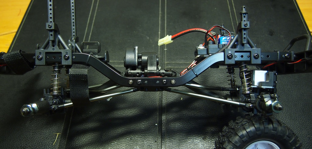

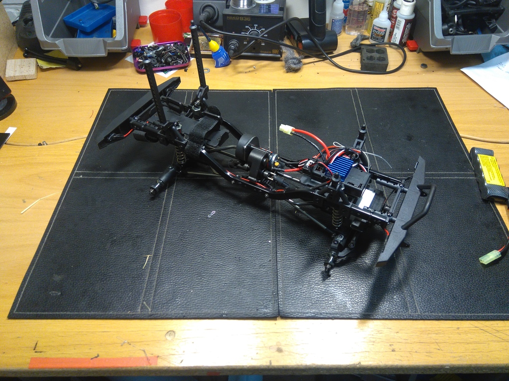

No niin.   Tämä päivä menikin jotain epämääräistä dusatessa ja autoa ei ehtinyt kuin hetken pyörittelemään hyppysissä tekemättä mitään. Mutta kameran sain tyhjäksi sentäs, joten laitetaan nyt näitä alkufiiliksiä näin kuvienkin muodossa :)
Aloitetaan bare naked niin saadaan se alta pois.
Auto on noh se on pienempi kuin Gmade vähän joka päin, mutta tässä kohtaa täytyy tunnustaa tietämättömyyteni muihin automerkkeihin, että onko niissä sitten vastaavaa kokoa kuin tässä.

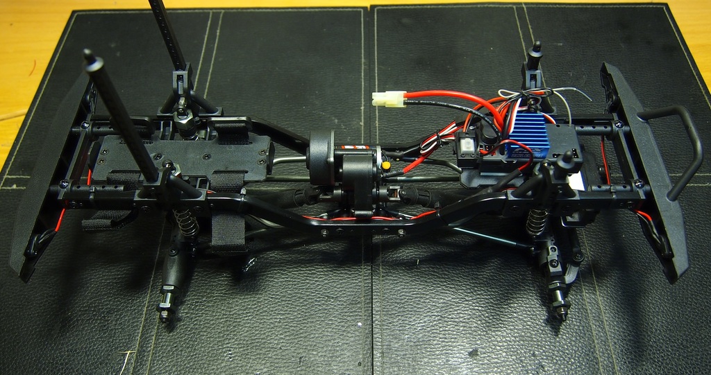

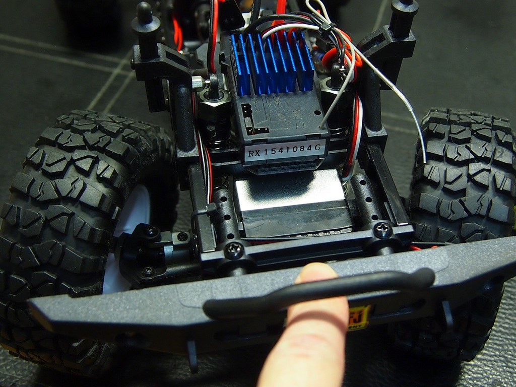

Sitten rynnätään heti alapuolelle, kun jo saatiin kyljelleen. Täällä huomaa varsin sirot banjot ja kivasti leventävät tavan 12mm hexit. Elikä varmaankin tässä upgradena lainataan Gmadesta peltivannetta alle jotta saadaan painoakin. Etuakseliston alta näkeekin että on sinne sentään laitettu vähän alumiinia banjon päähän mihen on sitten ohjauspala kiinnitetty. Kahtelin että optiona tähän saisi alumiinistä ohjauspalaakin joten se tarpeen tullen sitten jos mukamas saisin nämä rikki.

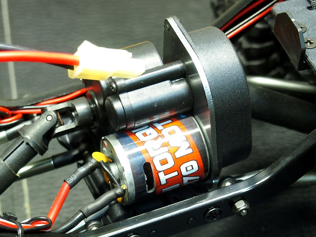

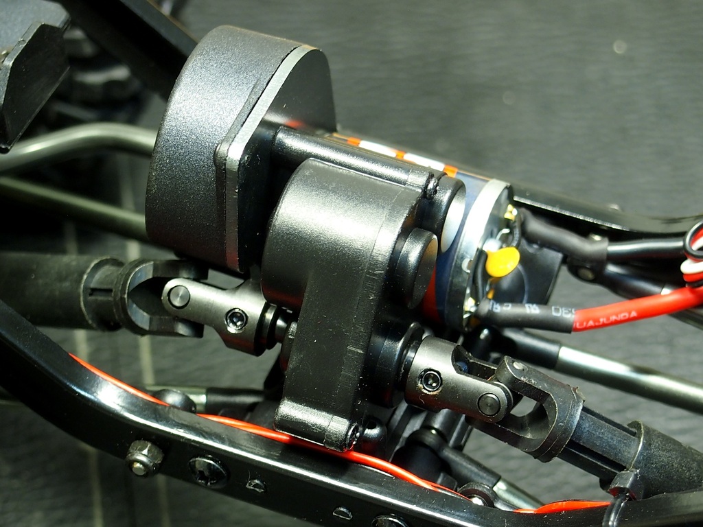

Sitten pyöräytetään possu takasin masulleen ja kurkataan all mighty vaihdelaatikkoa. Se on pieni. Se näyttää normaalin kokoiselta tuossa pienen moottorin kaverina joten jos tähän sovittaa normaalin 540sarjalaisen niin tämä on aikalailla pienen oloinen sanoisin. Tuota 540 sopivuutta en vielä ole ehtinyt tutkia tarkemmin, koska ennen purkua tosiaan olisi tarkoitus käydä full RTR ajolla. Silloin tiedetään mistä lähdetään ja minne halutaan mennä. Aika näyttää siis.
- Huomioitavaa tässä että kardaanien päät sekä akselin ja vaihdelaatikon päässä ovat metallia. Eli plussa ainakin tästä.

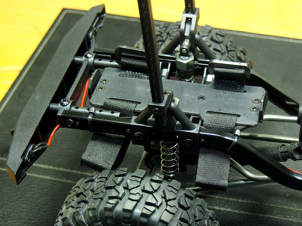

Kurkataan sitten akkutelinettä. Akulle on kyllä näppärä paikka takaiskareiden välissä ja on minun makuun kyllä pieni kolo. Itse siis kannatan painavaa akkua missä kapasiteettia ja 5h ajoa :D Mutta pakko kai tässä on jonkinlainen kompromissi sitten tehdä. Koska paikka sinänsä vaikuttaa todella hyvältä.

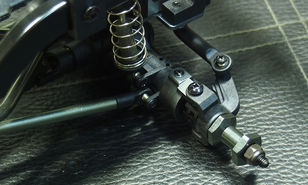

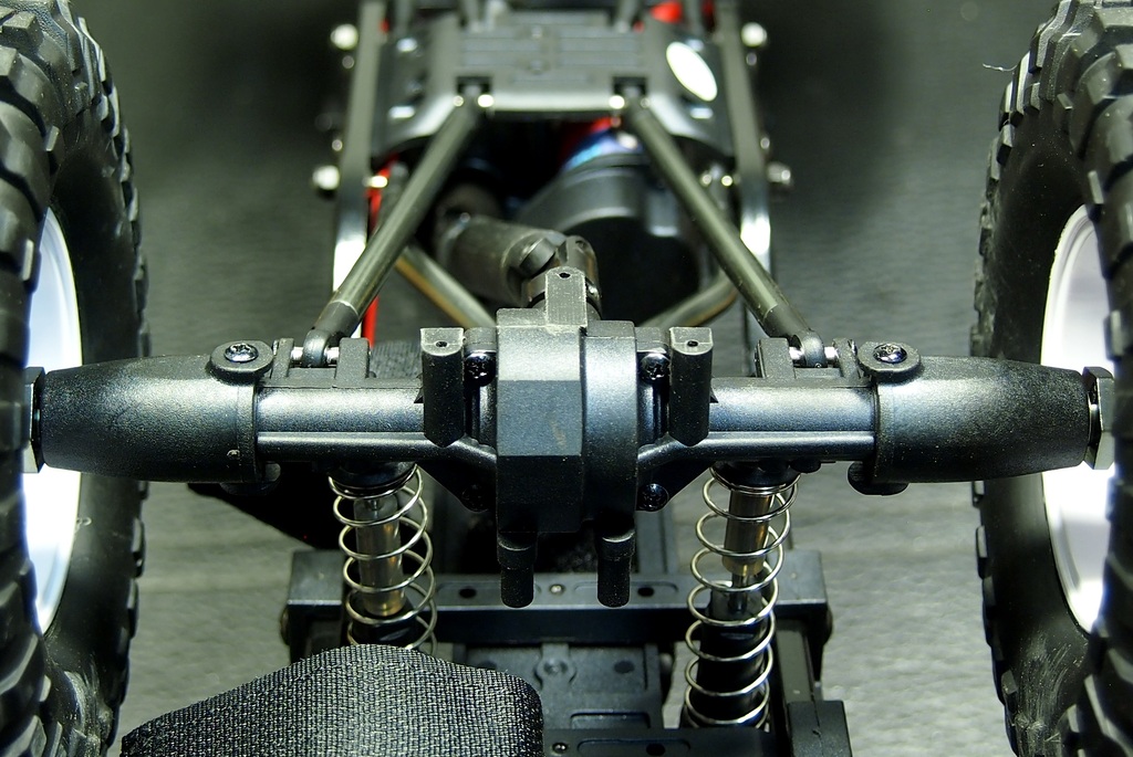

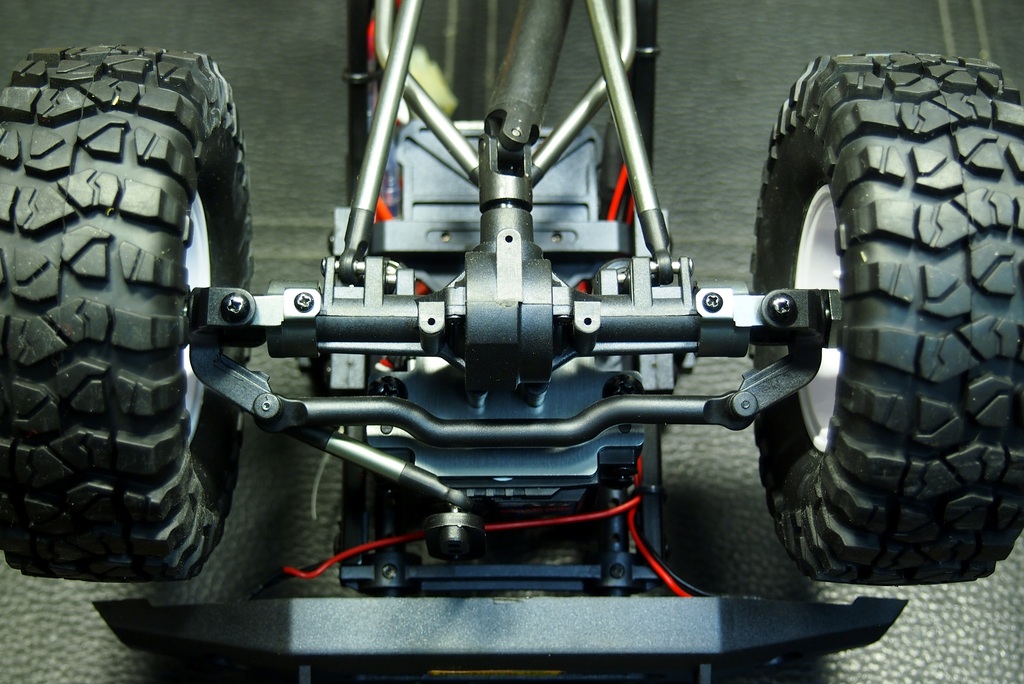

Sitten sitä jousituksen ihmettelyä. Kun mainitsinkin niin omaan silmään ja käteen vähän tuntuisi nirkosilta joustomatkat tässä autossa. Etupäässä tulee ihan mekaaninen este, kun servo kohtaa runkopalkin -> servo runkoon siis ehkäpä.
Takapäässä sitten taas kohdataan ongelma josta tulee sitten myös etupäässä ongelma jos servon nostaisikin rungonväliin niin itse iskarit ovat jotenkin hmm mielenkiintoiset. Kivan ohkoiset kyllä Very Scale, mutta huomataan että   joustoa on rajoitettu kumiputkella iskarinvarressa. Vaikka kumiletkun poistaisi niin itse vaimentimen runko on niin lyhyt, että se pohjaa any way ensimmäisenä. Tässä suunnittelijalla on selkeästi ollut suunnitelma jota on korjattu tai sitten kompromissi mikä on tehty korjaamalla :D
Sitten parit muut otokset jotka vaan vähän tuo kuvaa millanen laitos.
Ja mitäs itse sitten tästä pirssistä mietin..   No edelleen diggaan.. Koitan käydä tässä mahd pian vähän kokeilemassa ja mahdollisesti ottamassa pätkän videotakin, mutta se nyt ei niin tärkeää.   Sitten aletaan tutkia ja ihmetellä mitä tähän voisi nakerrella. :D

Ei mahdu 540 moottori tuon 370:sen tilalle millään.
Vaikka akkuteline on pienempi niin samalla tavalla myös loppuauto ja moottori ovat pienemmät ja kevyemmät eli myös virtaa kuluu vähemmän.
Kovin paljoa painavampaa rengasta en laittaisi. Uskon että noillakin mennään voimansiirron suhteen ylärajoilla. Toki on myös kuskin ajotyylistä kiinni.
Muutenhan tuo on melkolailla samaa kaliberia losin minicravlerin kanssa, ainakin kuvista saadun käsityksen mukaan.
Ja semmoisesta on runsaasti kokemusta niin siihen pohjautuen nuo ylemmät ajatukset.

Nyt kun tuota moottoriasiaa oikein miettii (siis katsoo kuvaa kehoituksesta XD ) niin ei tuohon tosiaan millää   isompaa moottoria laita. Eihän tuo mahdu halkaisijasta millään.
Ja mitä kokoon tulee niin ainakin rengas on kumminkin normigummin kokoinen niin siitä olettamuksesta lähdemme että siihen voi toisen samanmoisen laittaa. Kerron sitten riittikö voimansiirto vai ei :D
Ja moottori asia pitää vielä pohtia. en ole asiaan paneutunut mutta luulisi noita pikkusiakin olevan isommilla käämiluvuilla jos päivitystä haluaa. Mutta ei se ole tässä kompastuskivi.

Juu onhan noita pikkukoneita tarjolla. Tosin tahtovat olla sitten melkoisilla kierroksilla mut sitähän voi hiukan pinionilla pelata välitystä.
Losista alkoi ainakin voimalinja hajota kun laittoi painavammat renkaat. Ja 1.9 siinäkin vakiona mutta melkoisen kevyinä. Aina kun hajonneen korvasi hd-osalla ni nyt on alkanut kestää.

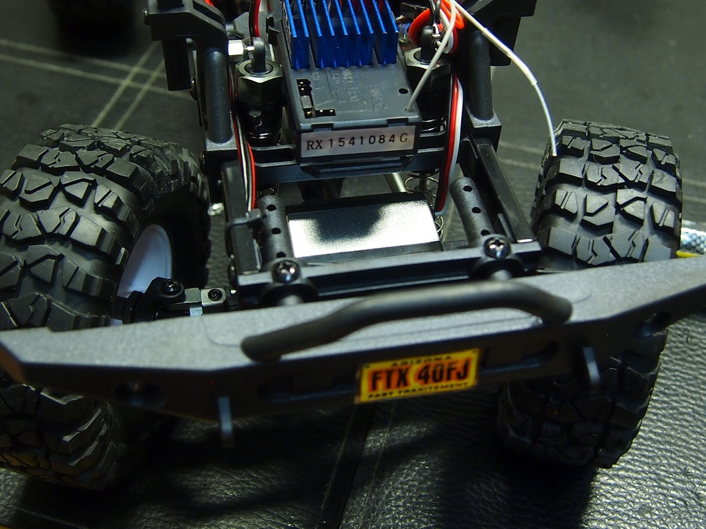

Aloitin projektin eniten ahdistusta herättäneellä seikalla koeajolla eli puskurin osumisella renkaaseen. Tämähän sinällään on ihan no brainer kun puskurissa on simppeli säätö. Pykälät eteenpäin ja taas jatkuu:
Samalla rupesin pohtimaan aika rajallista joustoa varsinkin edessä. Servo osuu että kolisee elektroniikkalevyn alle, mutta tarkempi tutustuminen aiheeseen kertoikin, että servo todellisuudesssa osuu rungon poikkipalkkiin.   Asiaa ihmetellessä sitten huomasin, että ne voi kääntää ylösalaisin jolloin saadaan muutama milli hienosti lisää. Takaisin paikalleen ja ruuvit kiinni.
-> okei paino nousi nyt etupäässä tuon muutaman millin ylöspäin, päin mutta en ajatellut menettää yöunia sen takia :D
Servolle tuli nyt lisää tilaa ja nyt etupään jousto rajoittuu siihen, että servo osuu kulmistaan puskurin säätötankojen päihin. Jätin nämä nyt vielä tarkoituksella näin, jotta myöhemmin, kun sisälokasuojat löytävät paikalleen tiedän minne asti rengas joustaa. Joustoa kumminkin saatiin nyt jo
varsin mukavasti lisää.
