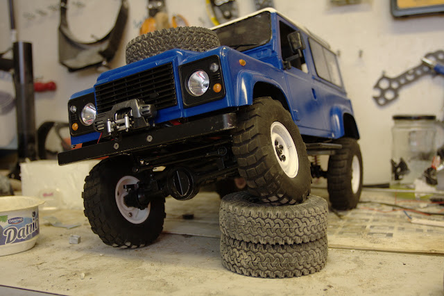

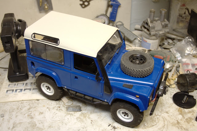

Tulipa hankittua RC4WD:n Gelände 2. Ihan vaan koska se on Lantikka, vaikka Defender onkin omaan makuun turhan moderni.
Rakentamisesta en kuvia ottanut ja auto on osiltaan vielä melko vakio. Suurin muutos on etuakselille vaihdetut XVD-vetarit. Tältä se näyttää nyt parin ensimmäisen kotipihalla suoritetun kaatumisen jälkeen.
Tekniikkaa:
Moottori: RC4WD 45T halpis
Nopari: Castle Sidewinder 3
Servo: Turnigy MX-355WP
BEC: Castle 10A
Radio: Futaba 3PL + R2004GF
Servo tuntuu hiukan voimattomalta, joten se ainakin pitää pikaisesti päivittää parempaan. Radion kolmas kanava on modattu kolmiasentoiseksi vinssiä varten.
Joustoja on mielestäni yllättävän vähän, mutta katolleen auto menee todella helposti. Se tosin voi johtua enemmän kuskista kuin autosta.   :o   Iskarithan tässä on vakiona ihan onnettomat. Välillä jumittavat ja öljyjä en edes yrittänyt laittaa sisään, koska eivät ilmeisesti siellä kuitenkaan pysyisi, joten myös iskareiden päivittäminen parempiin taitaa olla pian edessä.

Sisälokarit tein 0.75 mm styreenilevystä. Suikale styreeniä taipui pienellä lämmittämisellä helposti 110 mm viemäriputken ulkopintaa muottina käyttäen kaarelle. Sisäkylkeen suora levyn pala liimalla kiinni ja ulkoreunaan vielä ohut suikale lisävahvikkeeksi. Lokari pysyy aika hyvin oikeassa muodossa ja tarvittaessa materiaali joustaa helposti, jos jokin sattuisi ottamaan kiinni.
Kuvat edestä, jossa tilaa on reilusti tälle viritykselle. Takana pitää olla vähän tarkkana, jotta saa myös korin sisustan mahtumaan oikealle korkeudelle.

Servoksi vaihtui viikolla Savöxin SW-1210SG. Kiinnityskorvakkeista piti heti viilata pienet vahvikkeet pois, jotta servo meni paikalleen, koska tässähän se kiinnitetään tavallaan väärältä puolelta. Takuu siis varmaan tuli mitätöityä heti, mutta pääasia on että nyt renkaat kääntyvät huomattavasti helpomman oloisesti vaikka auto olisi paikallaan tai rengas kiveä vasten.
Tilasin myös Scaler Storesta Gmaden XD Piggyback iskarit 85 mm pitkinä sekä niihin pehmeät jouset. Suurta muutosta ei jouston määrään tullut, mutta todella jouhevasti toimivat mikä olikin vaihdon pääasiallinen syy. Kumiset stopparit otin pois kun rajoittivat liikettä melko paljon enkä usko että tällä kovin usein lyö jousitus pohjaan kovalla vaudilla.
Ikävästi jousien esijännityksen säätörinkulat eivät ole täysin pyöreät vaan niissä on pieni uloke, jonka takia ne eivät mahdu pyörimään kuin noin puoli kierrosta ennenkuin ottavat kiinni iskarikorvakkeeseen. Pitänee dremelillä korjata tilanne, jottei aina säätöä varten tarvitse irrottaa iskarin yläpäätä.
Samassa paketissa tulivat myös kuski ja kartturi autoon. Luonnollisesti otin halvimmat varastossa olleet vaihtoehdot. Ehkä ihan vähän pitkiä ovat, mutta saavat kelvata. Aika äkkiä tuli selväksi, että ukot pitää jotenkin kiinnittää autoon, etteivät kokoajan putoa ulos tai muuten vain lennä pois paikoiltaan. Siispä penkkien kylkiin reiät ja niiden kautta mustat nippusiteet turvavöiksi. Nyt pysyvät ukot paikallaan vähän kovemmassakin pyörityksessä.
Lisäksi laitoin renkaisiin vähän lisäpainoja. Eteen n. 90 g koritinatankoa ja taakse 60 g alumiinivanteen rengaspainoja per rengas. Nyt siis edessä paino n. 230 g / rengas ja takana n. 200 g. Lisäpainoilla on todella suuri vaikutus auton pystyssä pysymiseen etenkin sivuttain rinteessä kulkiessa. Muun etenemiskyvyn muutosta on vaikea arvioida kun en ole vielä päässyt kuivassa maastossa kokeilemaan. Koko auton paino on tällä hetkellä n. 4100 g ilman akkua.

Se, ovien kahvat ja snorkkeli on ostettu täältä: http://www.djdesigns.eu/. Jotain resiinivalua ovat. Mielestäni varsin edullisia osia ja samalta myyjältä löytyy aika paljon muitakin scale tarvikkeita.

Scalepisteet nyt ilmeisesti näin:
  [align=left]Sliderit: metallia[/align]
[align=right]-3[/align]
[align=left]Kovakori: koko[/align]
[align=right]-8[/align]
[align=left]Sisälokasuojat x2[/align]
[align=right]-2[/align]
[align=left]Puskurit: metallia x2[/align]
[align=right]-6[/align]
[align=left]3D sisusta: 4 istuinta[/align]
[align=right]-5[/align]
[align=left]3D tavaratila[/align]
[align=right]-1[/align]
[align=left]Kuski, kokonainen hahmo[/align]
[align=right]-4[/align]
[align=left]Matkustaja, kokonainen hahmo[/align]
[align=left]Ohjausservo rungossa[/align]
[align=left]Toimiva jakovaihteisto:[/align]
[align=left]Realistiset ulkoiset osat (maksimi -6)[/align]
[align=left]Polttoaine tankki[/align]
[align=left]jerry gallona[/align]
[align=left]peilit (2)[/align]
[align=left]pyyhkijät (2)[/align]
[align=left]vaahtosammutin[/align]
[align=left]Hi-Lift tunkki  [/align]
[align=left]Toimivat esineet (maksimi -8)  [/align]
[align=left]hinausvaijeri[/align]
[align=left]sakkeli[/align]
[align=left]etuvinssi[/align]
[align=left]Täysikokoinen vararengas[/align]
[align=left]vararengasteline  [/align]
[align=left]Yhteensä[/align]
[align=right]-56[/align]
