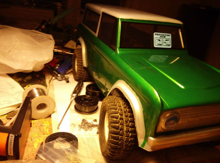

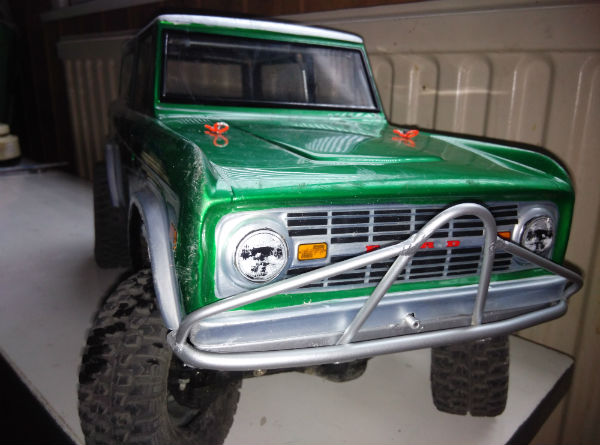

Eipä kyllä kauhean häävi tullu tästä koristakaan. mutta kunha jotain harjoteltiin. pistetään ny vaikka tällänen pimeä kuva
Tarkoitus tosiaan oli yrittää mennä noilla korin puskureilla, tai mahdollisesti korvata ne metallisilla alkuperäistyylisillä. Jos ei kellään ole parempaa ideaa, niin koritolpat tulossa.

Hieno metalliväri. Millä maalilla maalattu?

Kokeilin fascolor maaleja.
Pitää ensikerralla   kokeilla myös   jotain nestemaskia, nuo teippaukset ei ihan täydellisesti onnistuneet

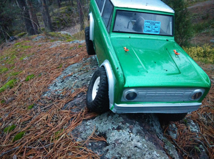

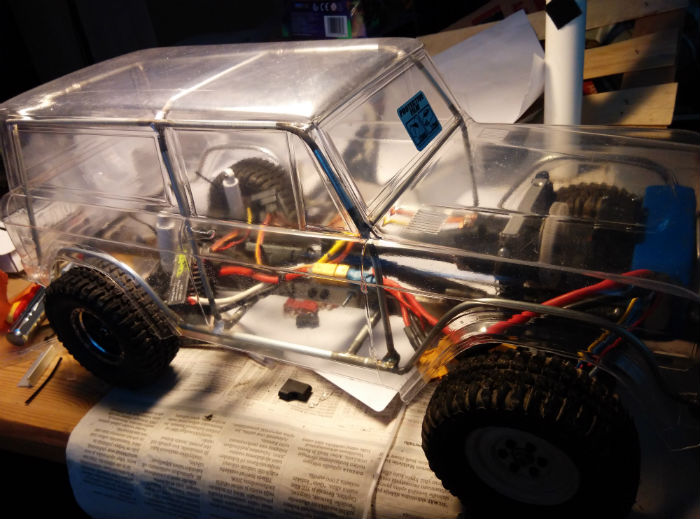

Ruiskulla, ohuita kerroksia, eikä kauhean peittävää maalia. Katto jäi ainakin vähän laikukkaaksi.

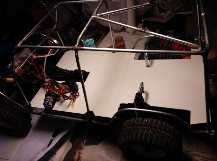

Hahmottelin vähän styreenilevystä lattiaa... tuohon pitäisi sisustaa lähteä kehittelemään. Bec ja vastari jemmataan jonnekin muualle.
Huomaa myös "koritolpat"
Viimeksi muokannut Jeepster, To 28.01.2021 22:14. Yhteensä muokattu 1 kertaa.

Siitähän tuli oikein siisti ja siviilinnäköinen! Kun pääset testailemaan niin laitahan koeajoraporttia. Etenkin kiinnostaisi tietää kuinka korkealle tälläisessä ratkaisussa jää painopiste. Kopasta tuli oikein hyvän värinen, pientä trimmailua puskurinseudulle ellet ole sitä tehnyt jo.. Kun kerran metallituotteet taipuu sun käsissä noin hyvin niin tee ihmeessä erilliset teräspuskurit tähän.
Miltähän näyttäisi irralliset levikkeet noissa kaarissa? Valkoiseksi maalattuina toki nekin!

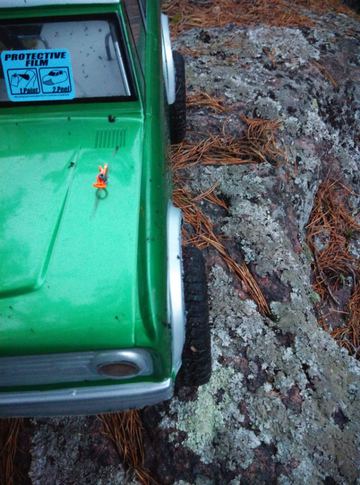

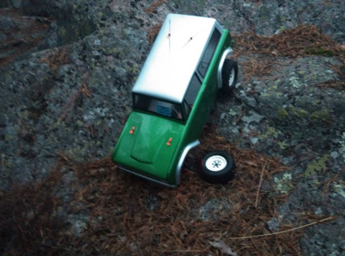

Tuo kuva oli vähän vinosti, ja panhardiakaan ei välttämättä ollut säädetty ihan kohdalleen, tuossa kuva renkaan kulutuspinnasta, vanteethan ovat gmaden peltivanteet, jotka jäävät vakiovanteita sisemmäksi.
Koeajot tuli siis ajettua, ja kyllä tuon korkealla olevan rautahäkin huomaa ajossa, painopiste on kyllä aika edessä, mutta varsinkin alaspäin mennessä kippaa helposti nokilleen. Tosin vanteissa ei ole lisäpainoa, mutta kyllä nuo peltivanteet jo vähän painaa itsessään. Koriin unohtui suojamuovi vielä päälle, mutta saattaa olla että leikkaan helmoista vähän pois. Etupää korista on myös vielä leikkaamatta. Pieni vahinkokin pääsi käymään, kun pyörä irtosi, unohtu laittaa nylokit.

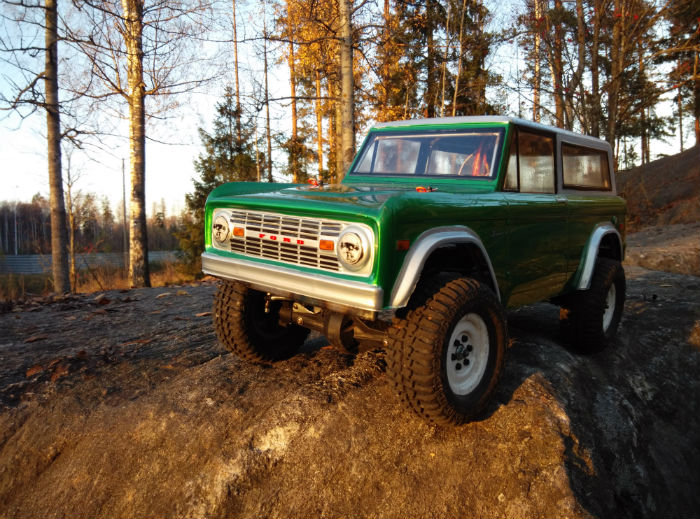

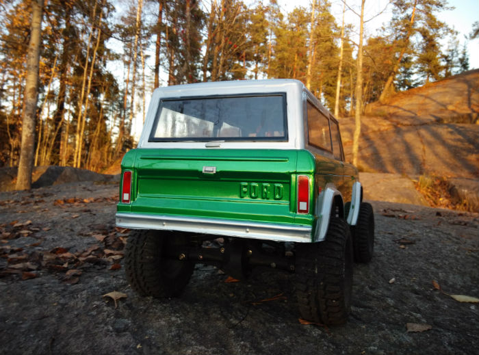

Pari kuvaa tarroitetusta autosta.
tässä rupeaa tekniikkapuoli olemaan ihan toimiva, ainakin omaan makuun käsinkäämityssä harjakoneessa on tarpeeksi potkua, ja jaksaa ryömiäkin.

Parit viimiset kuvat hienoja kuvia hienosta autosta, jollain tavalla aidon tuntuisia.

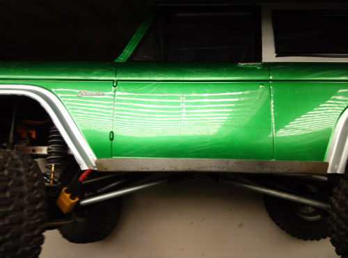

Tämä sai c2 renkaat allensa ja käväisi messuilla viihdyttämässä kansaa.
Tein tuollaisen puskurivirityksen, ja alakylkipellit.
