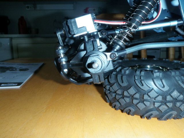

Asiaan, jämäkän oloinen laite, suoraan paketista nykästynä koe ajolle, laajat on käännökset, korkea kaatumatautinen :)

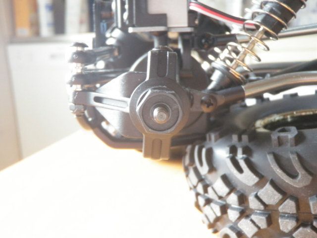

Casteri kulmat negatiivisena
Kulmien korjausta, etualalinkeihin 3mm ja taka 2mm
Nyt positiivin puolella

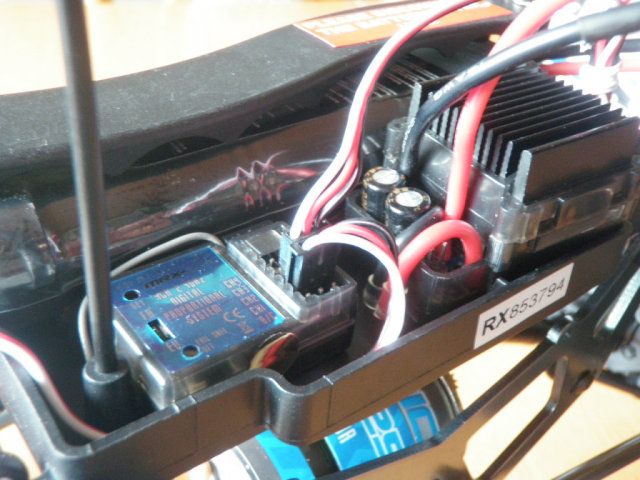

Sähöjä voi suojata

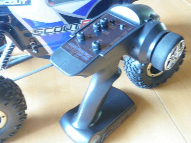

4ws valmiudet
Ohjain aika rimpulan tuntoinen, tosi kevyt, 4kpl AAA patteria. yhdessä nupissa lukee "duel rate" ja vastarissa 4kanavaa niin tuo 4ws varmaan mahdollinen

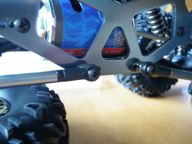

Ohjauksesta dremelöity haitat pois ja katoin että T-luu pysyy kupissa, se on nyt just ettei osu puskuriin (pojan mielestä siisti, eikä saa poistaa) ja vaimentajaa/jouseen. akselista vaihdoin linkin sisemmäs ja vaimentajan ulommas. alalinkeihin tuli viel 3mm lisää holkkia.
Renkaisiin lisäilin hiukan painoa, eteen 150g/kpl ja taakse 120g//kpl, foameista reilummasti leikkasin kun aika jäykät on päälys gumet.
Kuin pitkä iskuisia vaimentajia käytetään? tuntuu että tästä sais rajoittaa kummastakin suunasta reilun sentin pois.
Tämä passaa Axialin akseliin. laittaa pari tilaukseen niin saan Suzukin takapään siistittyä ja etuseenkin 4linki.

Tätäkin joutanut välillä nysvään, Takapäästäkin tuli ohjautuva, mut eihän tuo ohjain toiminu niinkuin pitäs, tehty joku köyhän versio ja jätetty parit nappulat pois, niinpä laitoin ohjaus servot Y-johdolla. Oma 14T moottori aika onneton, möyriä just jaksoi mut wheel speediä ei tarpeeksi meidän ajoon. Vaihdoin vanhan BigBlogin jolla asia hiukan korjaantui, mut se pimeni vanhuuttaan parin ajon jälkeen. Nyt ruuvasin 2600kv karvattoman ja hyvin potkii 7.2 Ni-MHeillä, pientä sensorittoman nykytystä on kun möyrii.
Alatukivarsien paikkoja vaihellu, ny takana mutkaset, vaimentajiin nitro letkusta pientä rajoitusta, Aika hyvän tuntuinen on jousitus, twistitorgue rauhoittu ja ei enään niin kaatuma herkkä.
Säätimen kyljessä "input 7.2" kokeilin niin kesti tuo 8.4v. 3S enoo kokeillu :)
Alalinkit vois siirtää rungon sisäpuolelle.

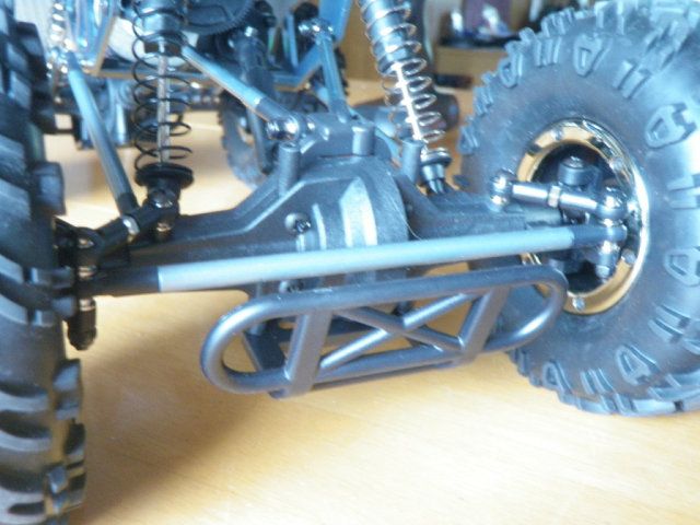

Elikä tämä teki naimakaupat Suzukin kans. Voisko tän siirtää tuonne 2.2 scalen puolelle.
Pientä hierontaa on vielä, koeajot tehty ja tuntuu toimivan, jousitus viel löysentyy ja taidan vaihtaa Suzukista moottorin/noparin.
Hyvin on maavaraa kun suora pohjalevy, 4ws tarvis paremmat ratiot kun nyt Y-johdolla.
Onkohan mitään väliä kun vaihteisto on näin päin? ainakin on ajettu ja kulki ok.
Kopan ja parlokkien sovittelua.
Tästä jatkan ens yönä taas nysväystä :)

Siitähän syntyy taas uusi auto nipussa2.2 scaleen   :D Onko nuo mustat sisälokarit vai levikkeet?

hyrsleri kirjoitti: Onko nuo mustat sisälokarit vai levikkeet?
Levikkeiksi ajattelin hiukan kavennettuna, vois tehdä kyl sisälokaritkin, joutuu vain syömään viel kolme mikroateriaa että saa kupit :P
matti kirjoitti: Itse olen laittanut aina laatikon noin päin. moottori on oikealla puolella joten torque twistin pitäisi vähentyä.
Jossain olikin juttua tuosta moottorin paikasta/torgue twististä, Siispä olkoot noin kun tuntuu toimivankin. Eikä mahdu toisinpäin.
