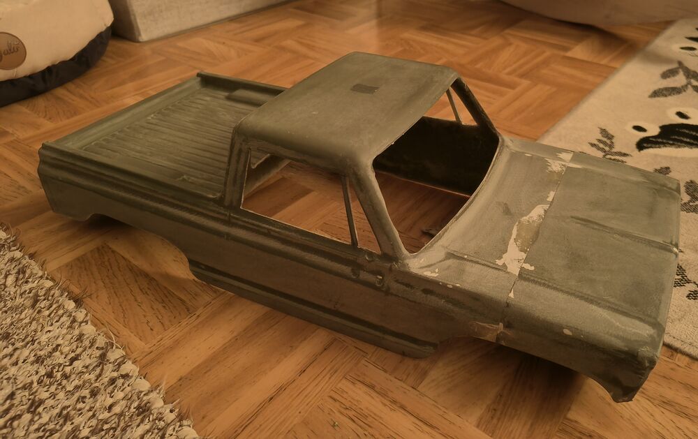

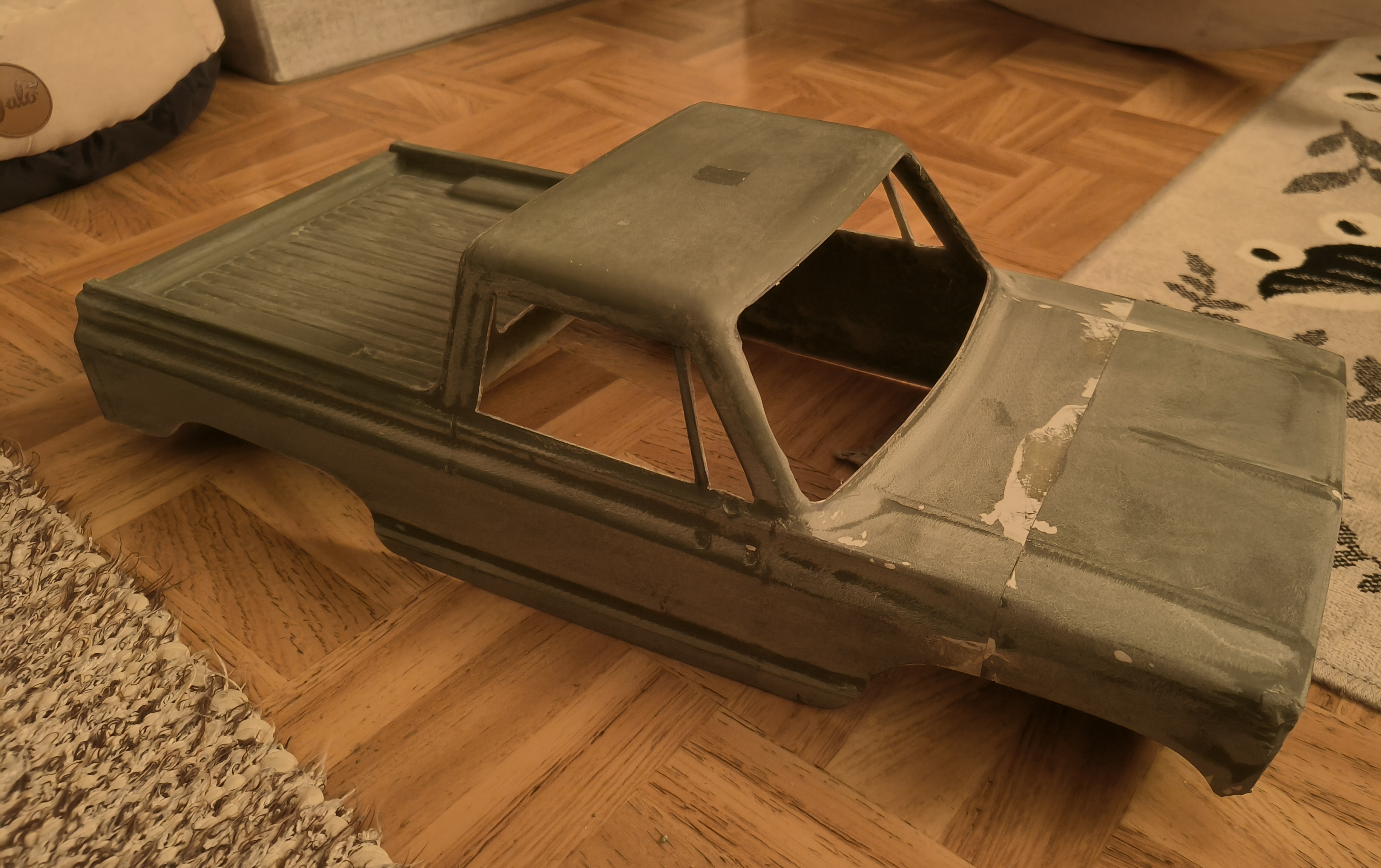

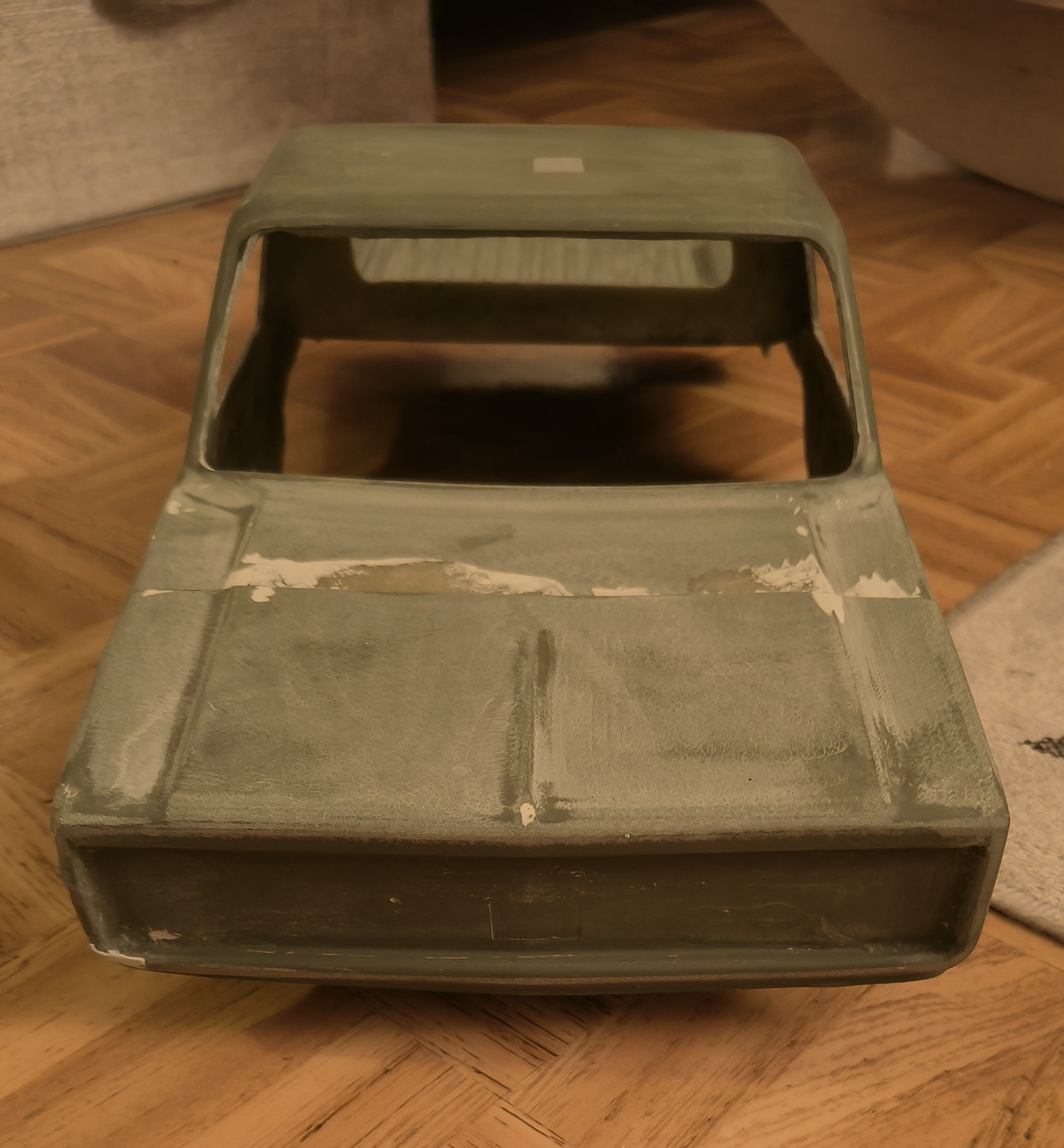

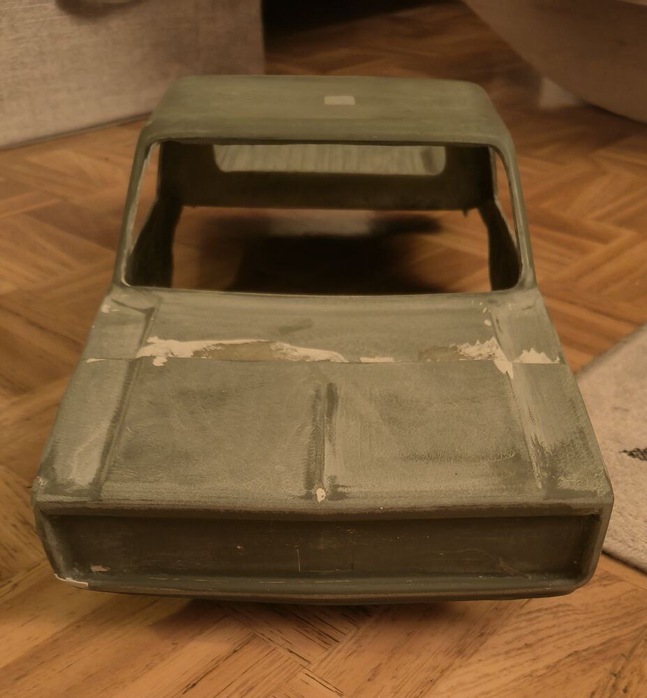

No joo, ajatuksena oli tehdä Trailwalker kovakori lasikuidusta. Tämä projekti olikin paljon hankalampi mitä kuvittelin, paljon tuli tehtyä virheitä muotin teossa ja ihan vain sen takia kun en malttanut tehdä sitä rauhassa.
Joten kuten sain sen muotin sit tehtyä ja pieni pelko oli että tuota koria ei siitä muotista saa nostettua tosta noin vain. No niinhän siinä kävikin, muotti oli pakko katkaista etu osasta jotta korin sai irti siitä. Tämä ei nyt sinällään haittaa paljoa kun sen korin voi sit laminoida takas kasaan. Mutta paino ei miellytä, leikattuna tää painaa 750g joka on mun mielestä aivan liikaa. 500g olisin vielä voinut hyväksyä. Ison osan painoa tuo lasikuitukitti jota joutuu laittamaan todella paljon lavan reunoihin ja korin keulaan. Harkitsen kyllä sitä että tuon keulan tekisi siten että siihen ei tule tuota syvennystä ja lava olisi flatbed tyylinen. Silloin saisin tuon painon paljon alemmaksi.
