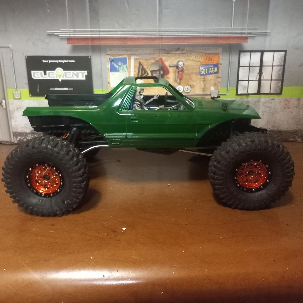

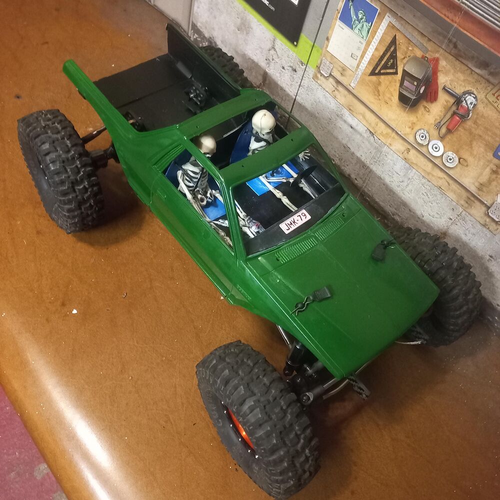

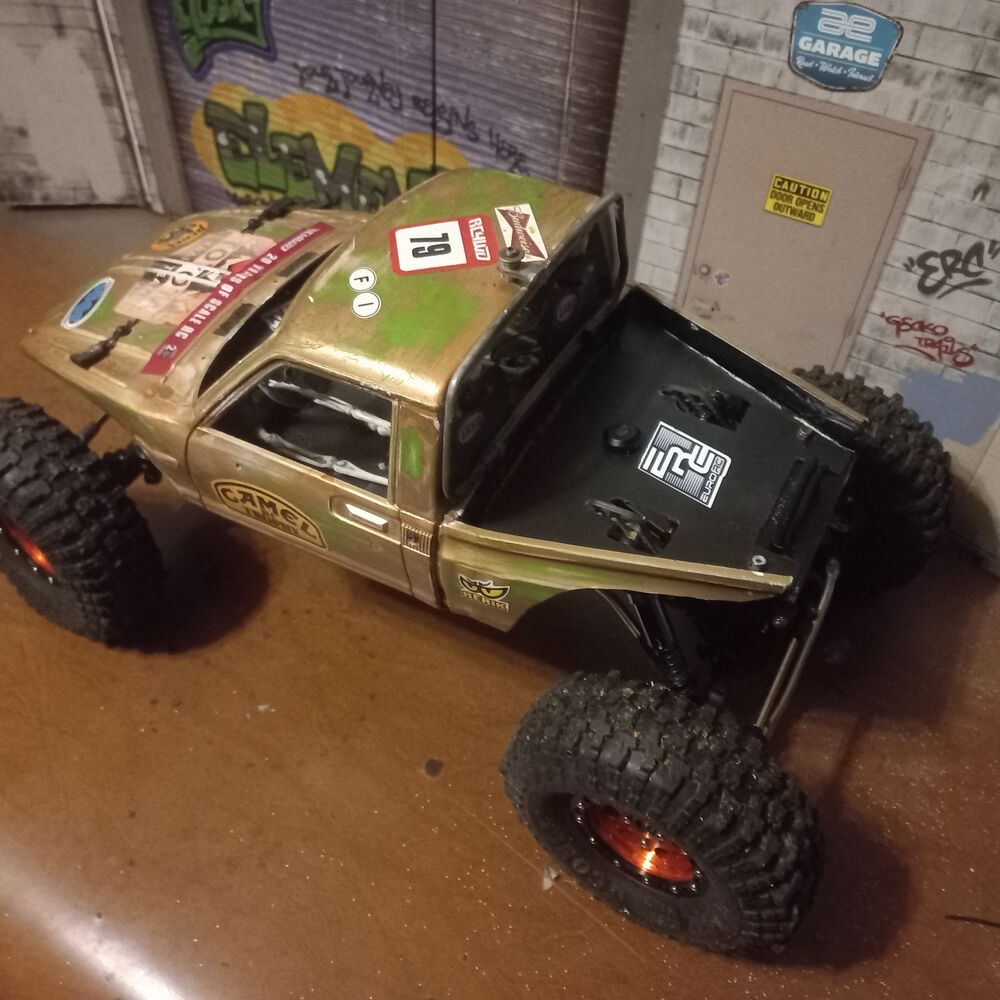

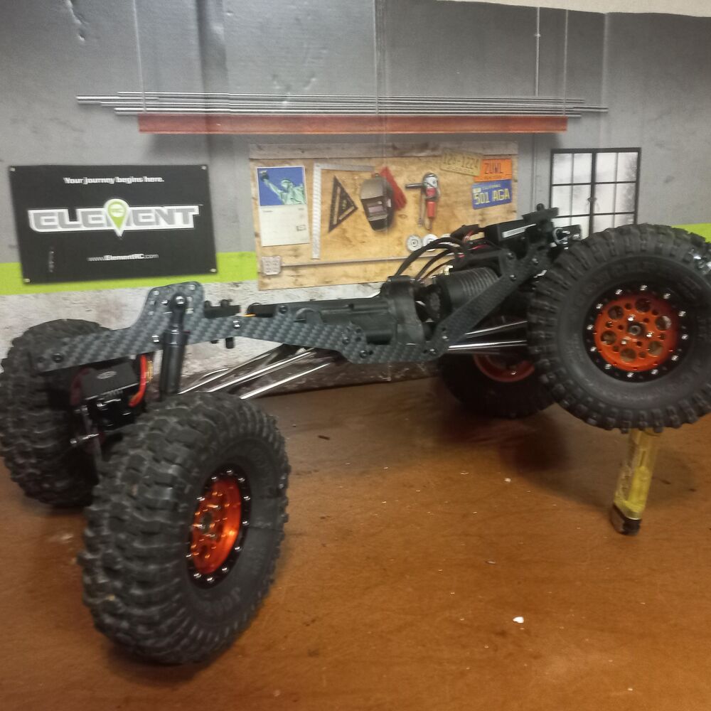

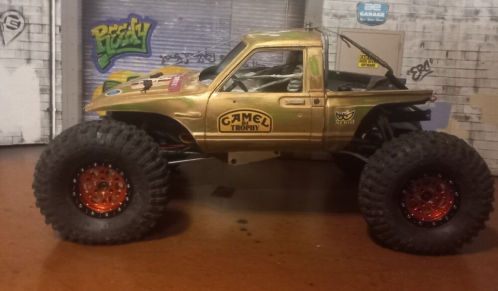

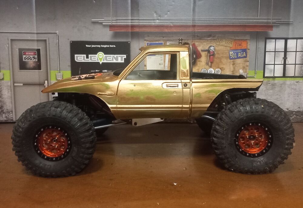

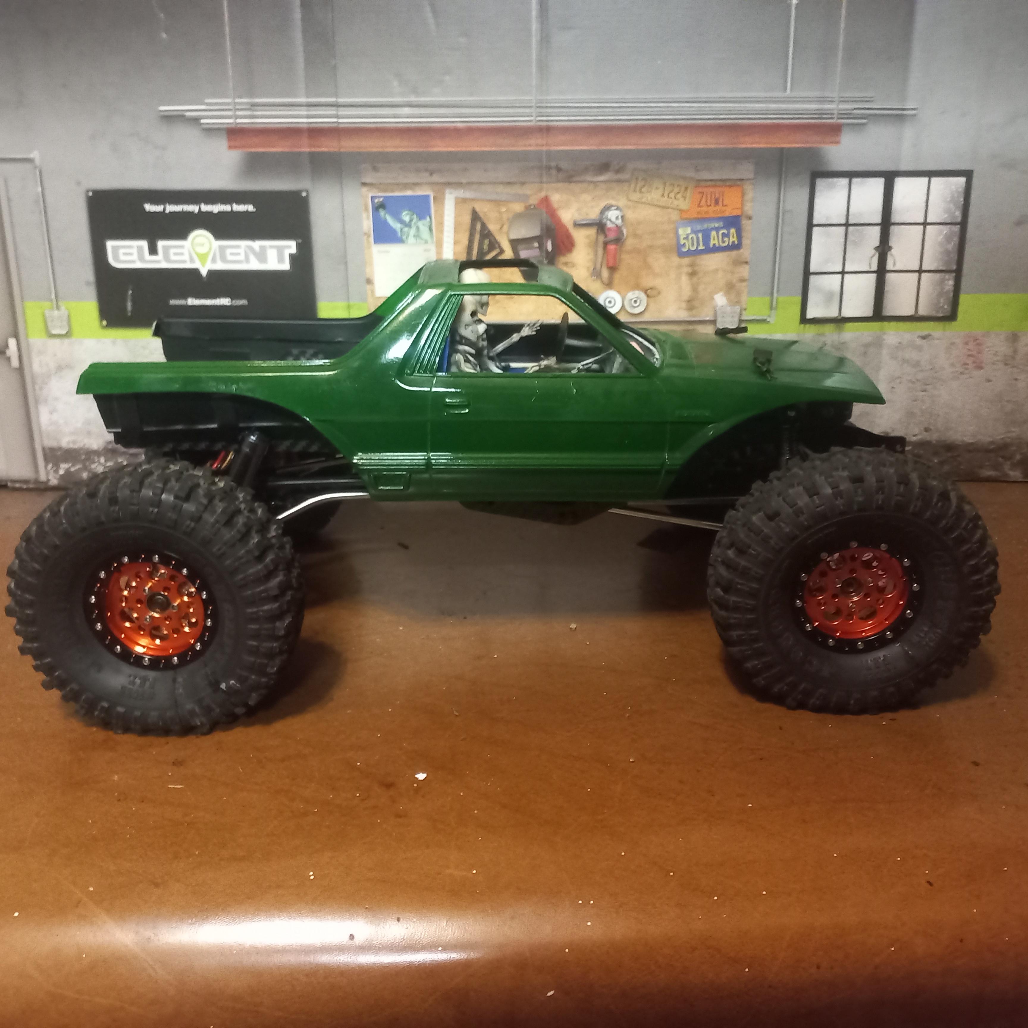

Jo jonkun aikaa kipuilleena 4ws luokan puuttumisesta kisakalenterissa olkoon tämä panokseni C3 luokan eheyttämiseksi.

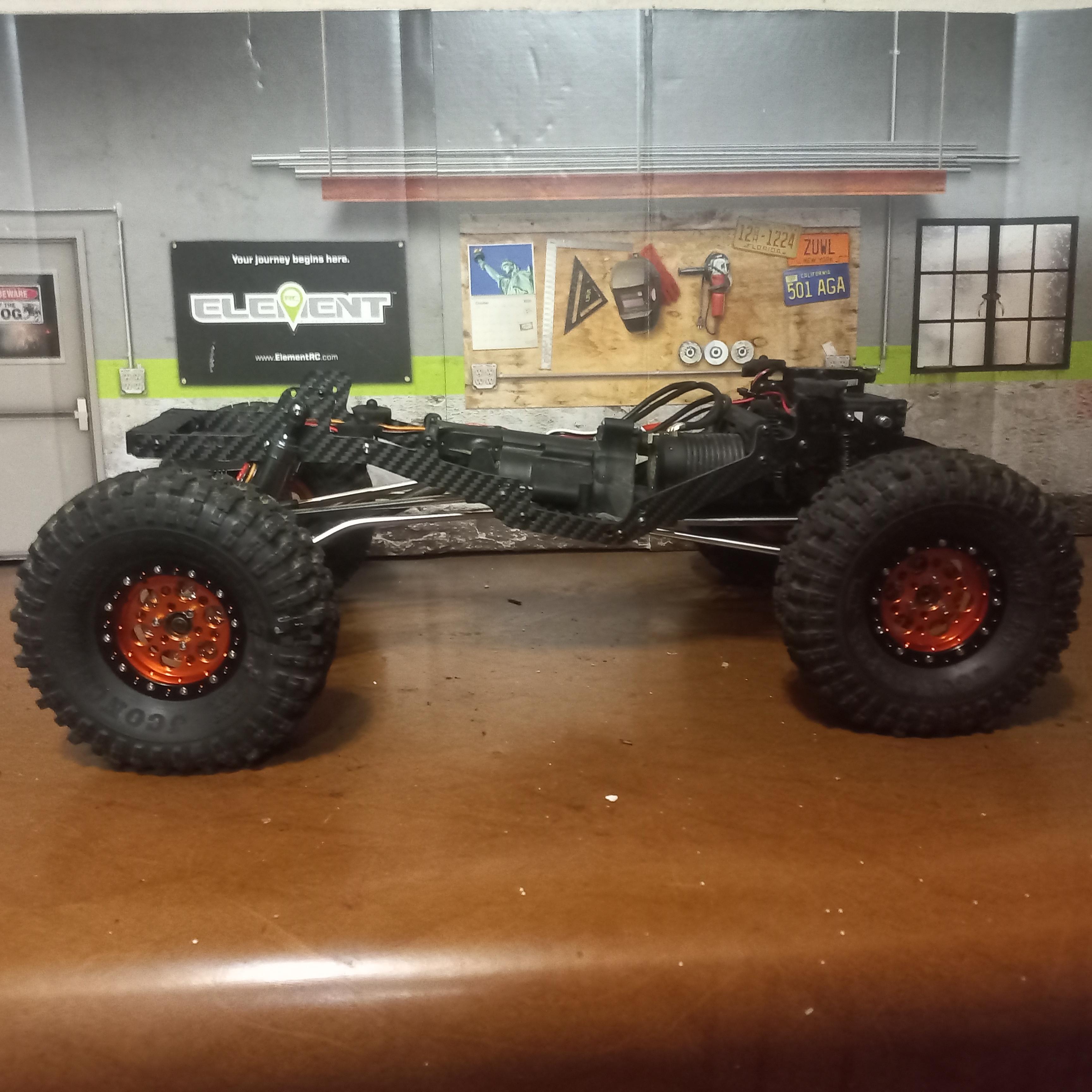

Alustana toimii Axial SCX10 Pro joka oli aiemmin perska-alustani. Muutama kisa tuli perskaa ajettua ja auto toimi hienosti. Kaikki kunnia perska kuskeille mutta mulle se ei oikeen "lähtenyt" Joten tehdäänpä tästä sit C3 luokan auto.

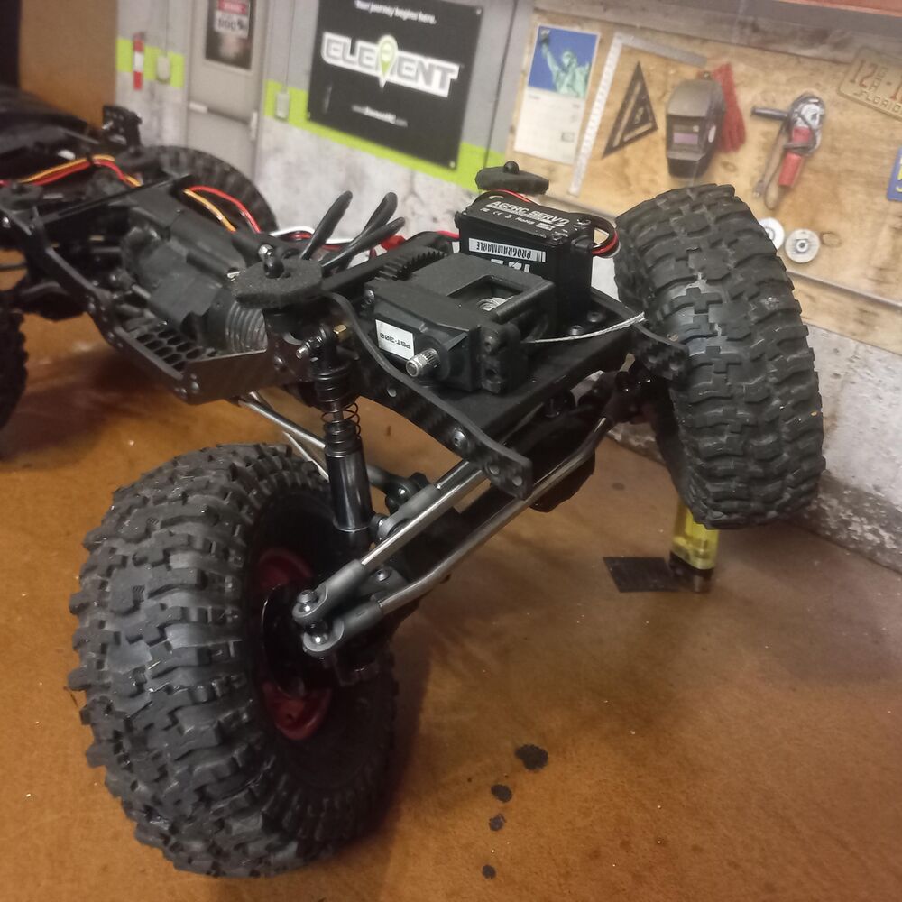

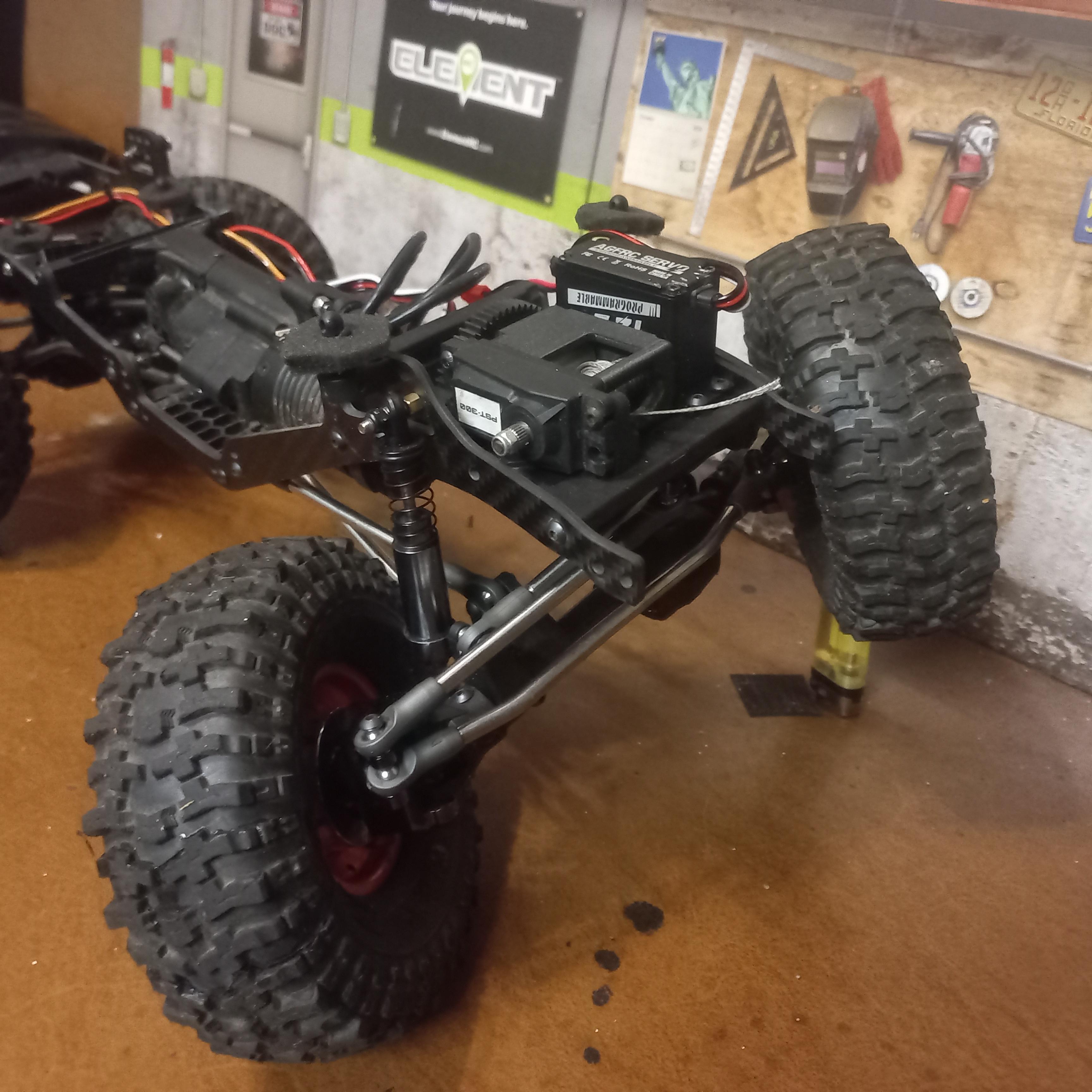

Etu servon siirsin akselilta runkoon lähinnä scalepisteiden takia. Hyvin tuntuisi toimivan noinkin. Taka-akseli meni luonnollisesti vaihtoon ja hyllyssä lojui yksi SSD Diamond keskitetyllä murikalla joten yks sellainen ja pikkukokis kiitos. SOA mountti oli naapurin miehellä hyllyssä tarpeettomana. Takaohjauksesta huolehtii Holmesin SHV500LP servo. UD:n laitoin nollille vaihteistosta koska kääntyy tuo noinkin ihan tarpeeksi tiukasti. Etuakselille löytyy kyllä OD: rattaisto hyllystä jolla saan joku 12% enemmän vetoa eteen. Se riittänee olematta kuitenkaan liikaa.

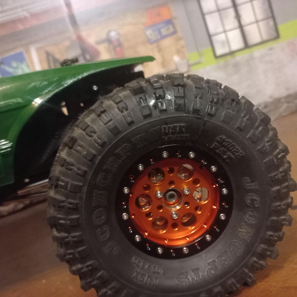

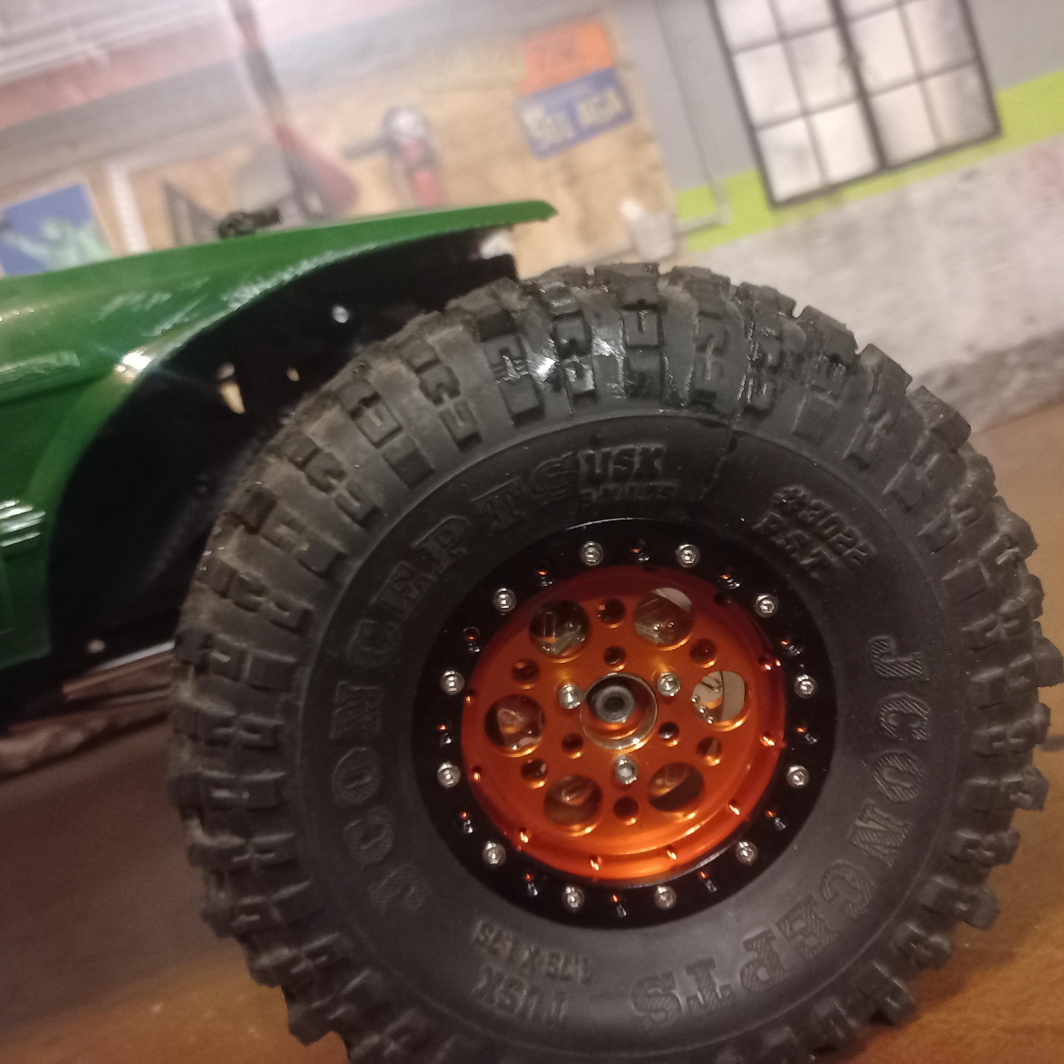

Vanteina Kiinalaiset 2.2 ja renkaiksi askartelin JConceptin Tuskeista cut´n shutit kokoon 5.5" Tuosta cut´n shutista löytyy hyvä ohjevideo TRD Adventuresin youtube kanavalta jos sattuu kiinnostamaan. Foameina CI dualstaget.
Moottori/nopari kombo on vielä auki. Todennäköisesti tilankäytöllisistä syistä päädyn HW Fusion proohon.

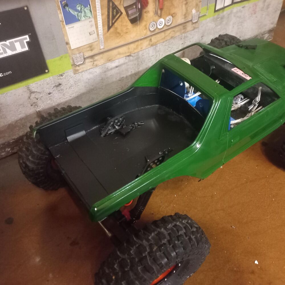

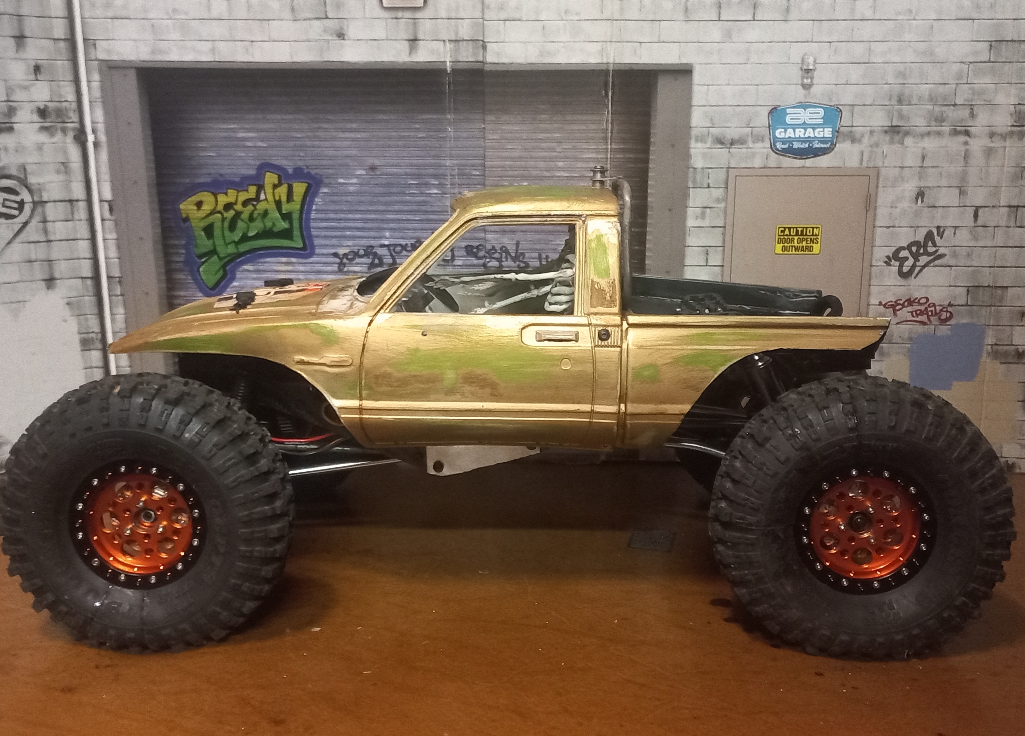

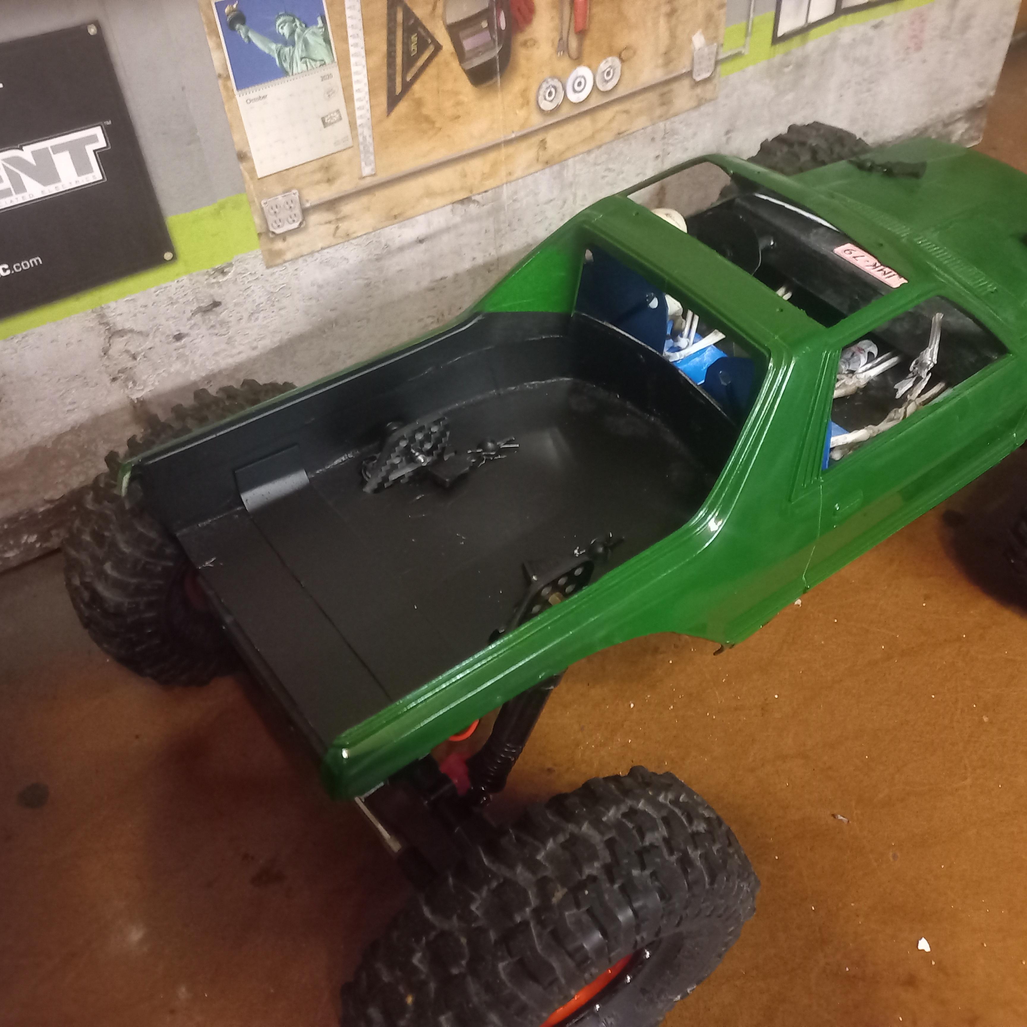

Koriksi Tamiyan Subaru Brat. Sitä kavensin leikkaamalla maalarinteipin levyisen suikaleen katosta ja konepellistä pois ja liimasin takaisin nippuun. Sauman taakse liimailin styreenisuikaleita tueksi. Lavan leikkasin alkuperäisestä korista kokonaan pois ja askartelin styreenistä syvälavapisteiden arvoisen kaukalon. C3 luokassa iskaritolpat saavat näkyä niin eipähän tarvitse alkaa niitä peittelemään. Sisusta on custom ja sitä rakentaessa menin siitä missä aitaa ei ole ollenkaan. Eli vain vaadittava syvyys, penkit, kojelauta, ratti, tulipelti styreenistä ja kaikkien ihailemat luurangot kuskeiksi. Sieltä helpot -14 pistettä. Rekisterikilpi kojelaudalle ja muutamat scalesälät latialle. Painoa muuten koko korilla sisustoineen tuli 194g
Puskurit ja lavakaari vielä niin tää olis taputeltu -50p C3 kulkine. Hauskaa alkaa opettelemaan jälleen jotain uutta koska tuo 4ws tuo varmasti oman mausteensa ajamiseen.

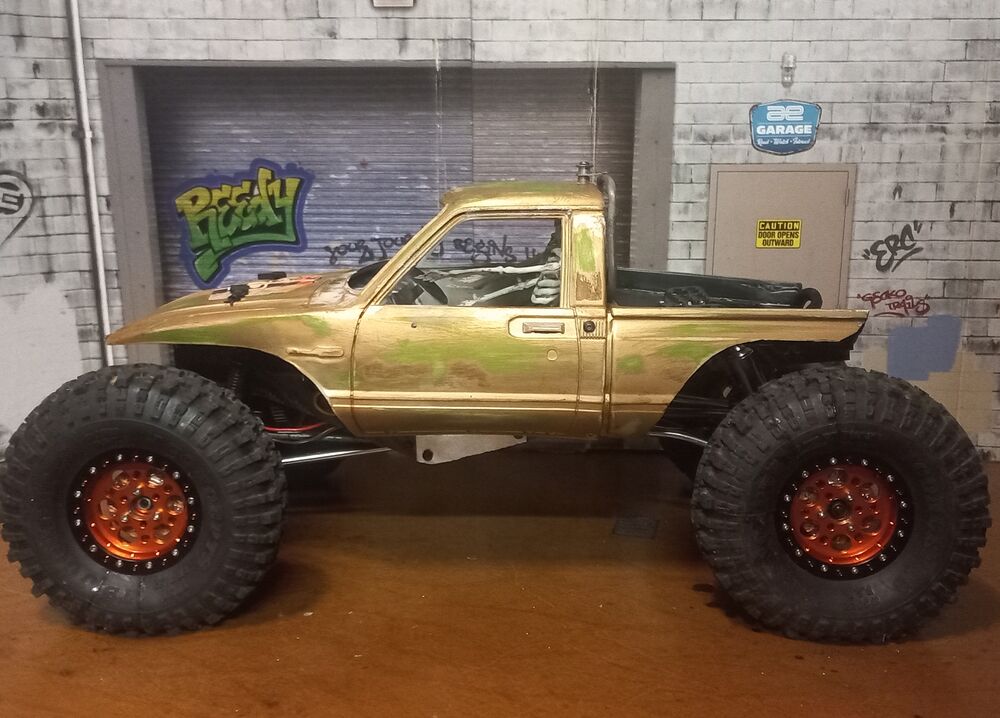

Kaiken rehellisyyden nimissä tunnustettakoon että maalasin ainoalla värillä mitä hyllyssä oli :-D Värinä siis Tamiyan TS-9 British racing green. Luulin että mulla oli paljonkin maaleja mutta kaikki piruvie oli PS-maaleja. No menee se noinkin ja siitä sitten nimikin tuli.Pertsax kirjoitti: Ke 23.08.2023 12:53 Komea on Monsteri, jos nyt jostain vähän voisi sanoa, niin olisi voinut olla enemmän "myrkynvihreä"

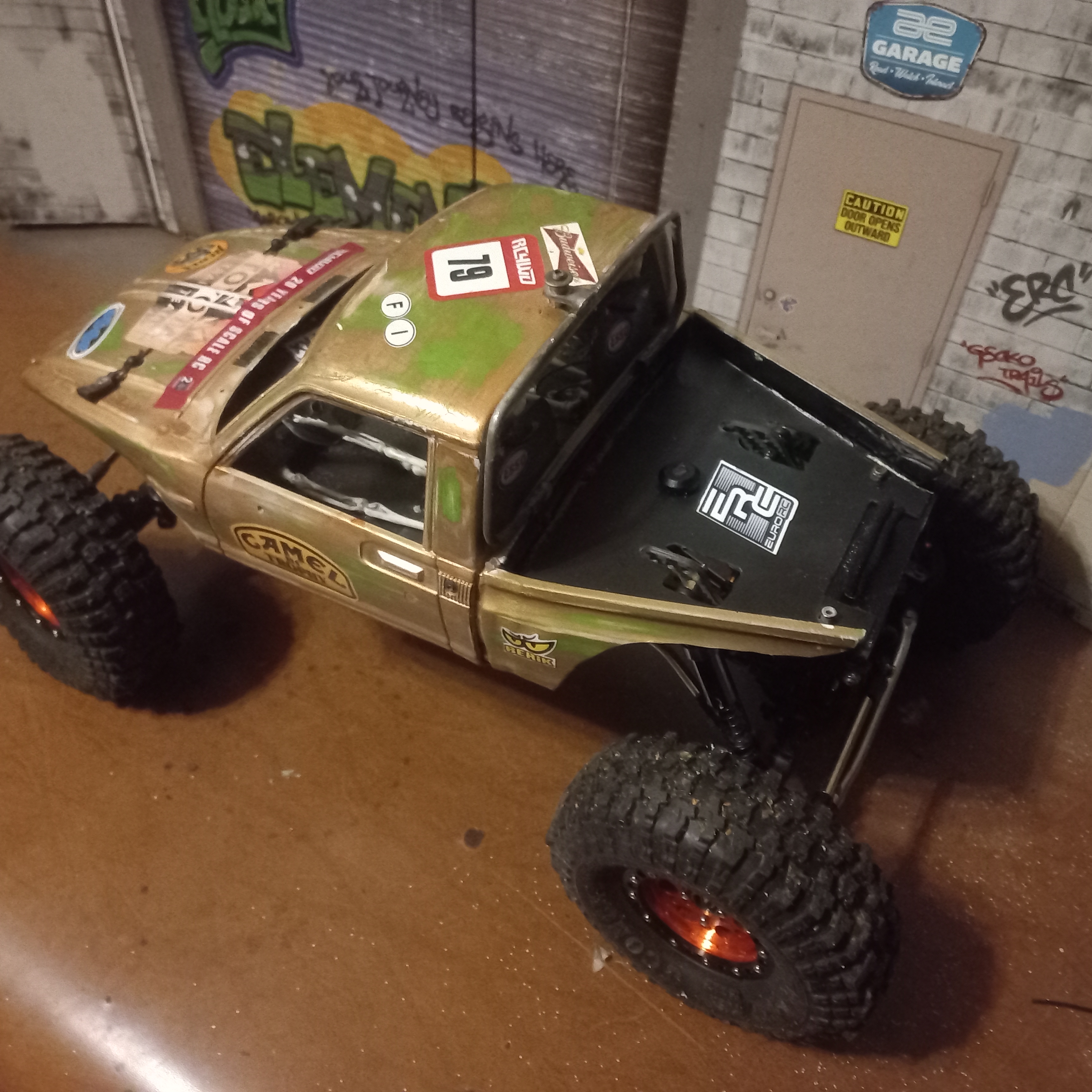

Ja niinhän siinä taas kävi että homma meni uusiks, ainakin ulkoisesti. Bratin kori ei kestänyt nättiä kaatoa 20cm korkeudesta. Kori kolmesta kohtaa poikki, eikä edes omista katkaise/liimaa kohdista, joten luiskaan. No tilalle jotain tuttua ja turvallista sekä kestäväksi todettua. C3 luokkaan silputtuna tietty.

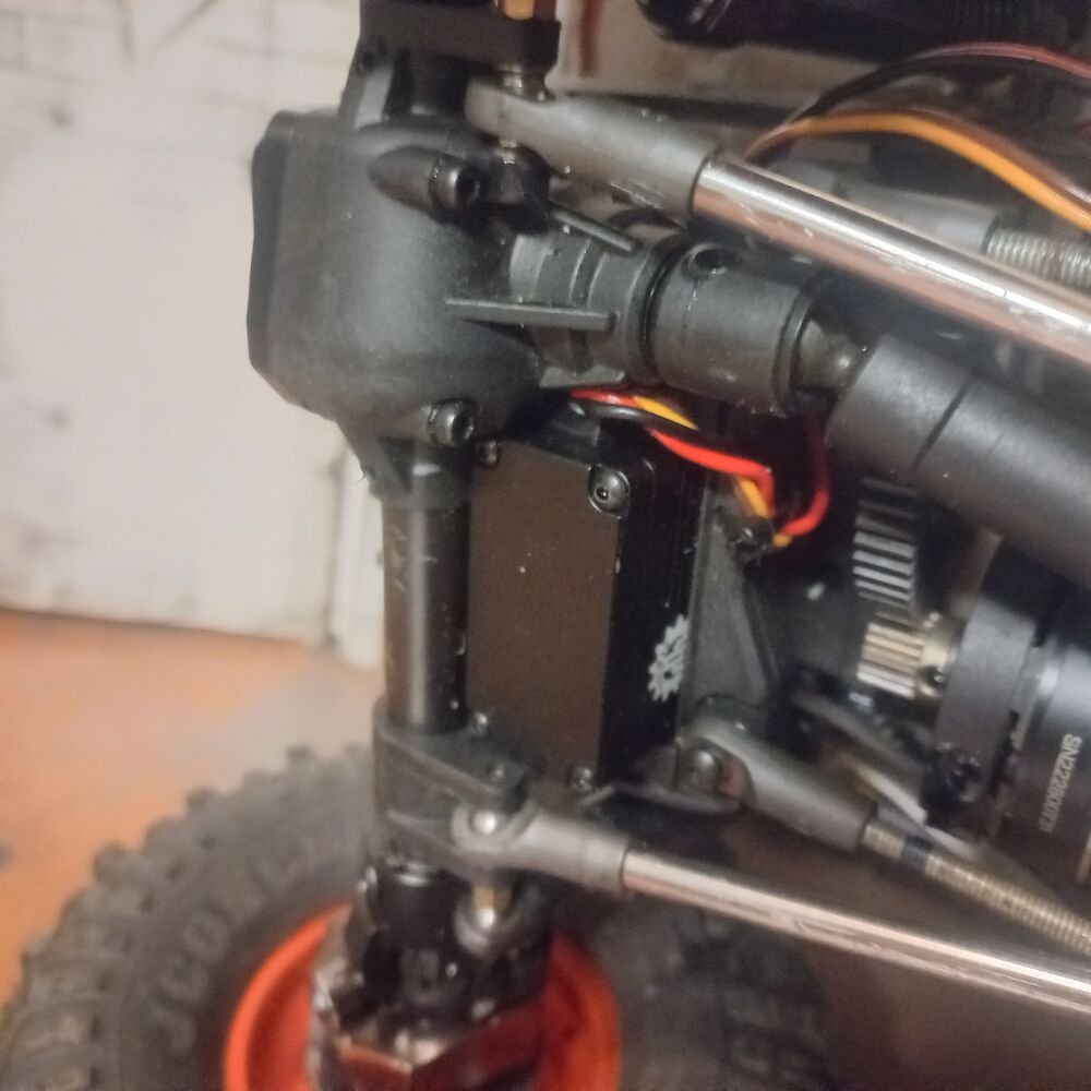

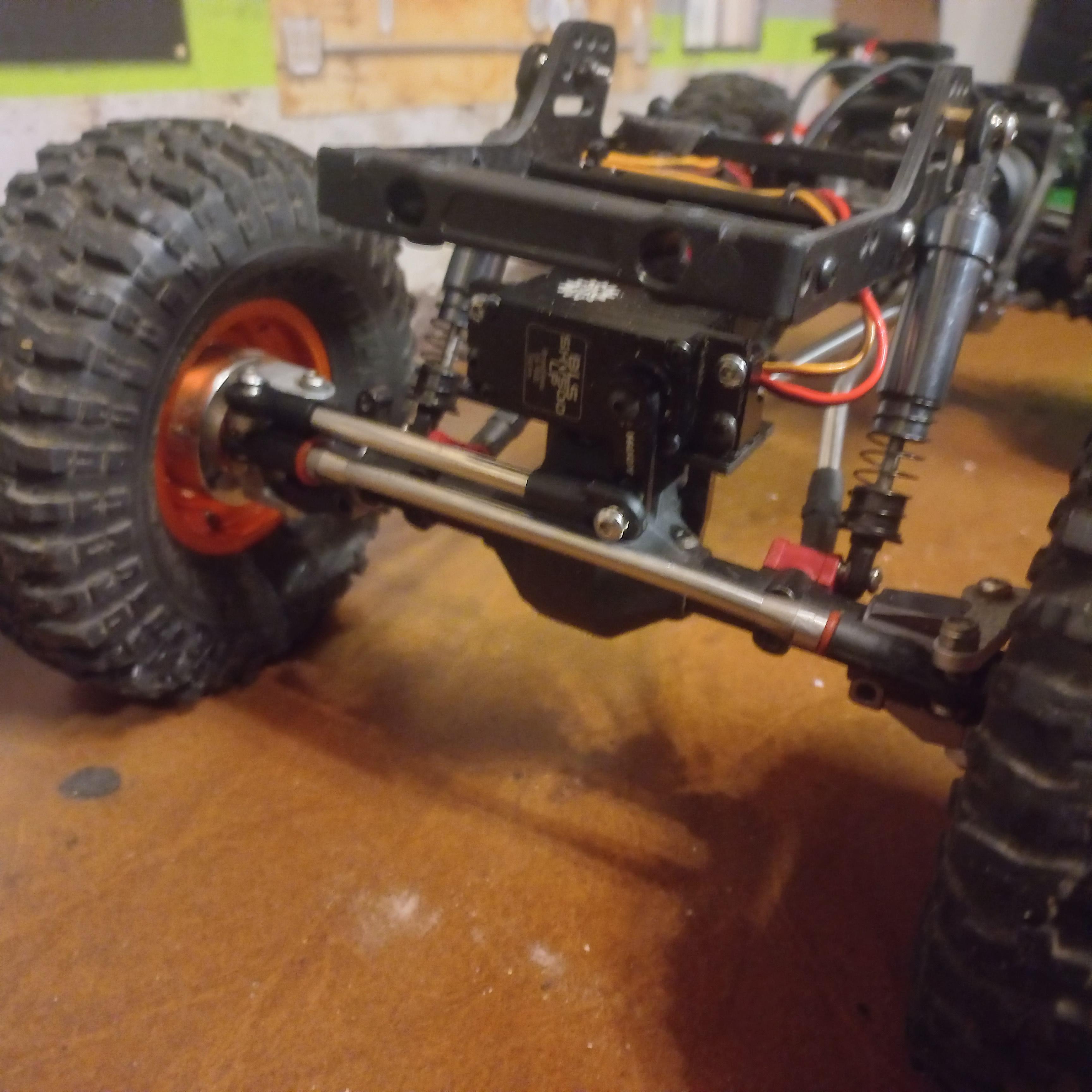

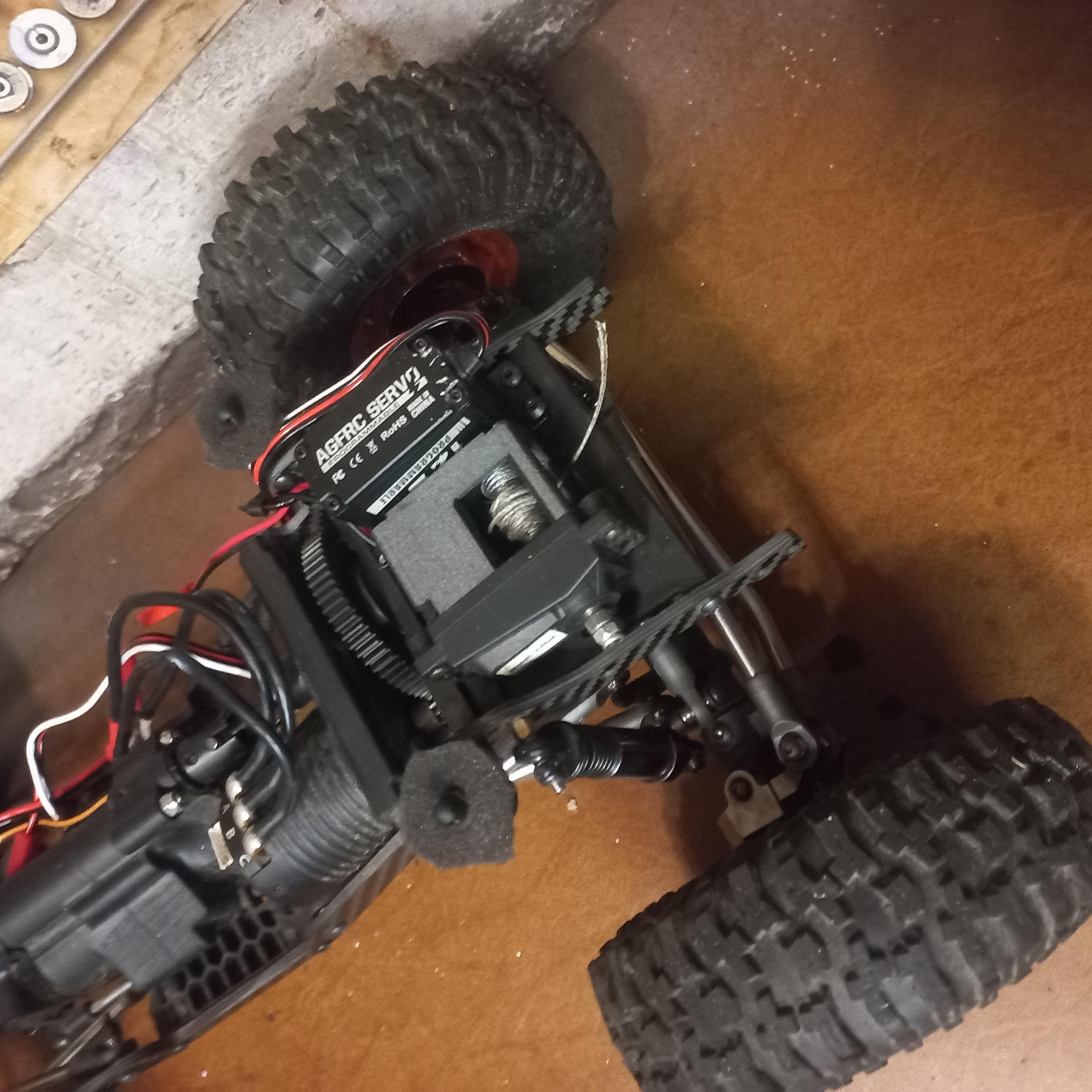

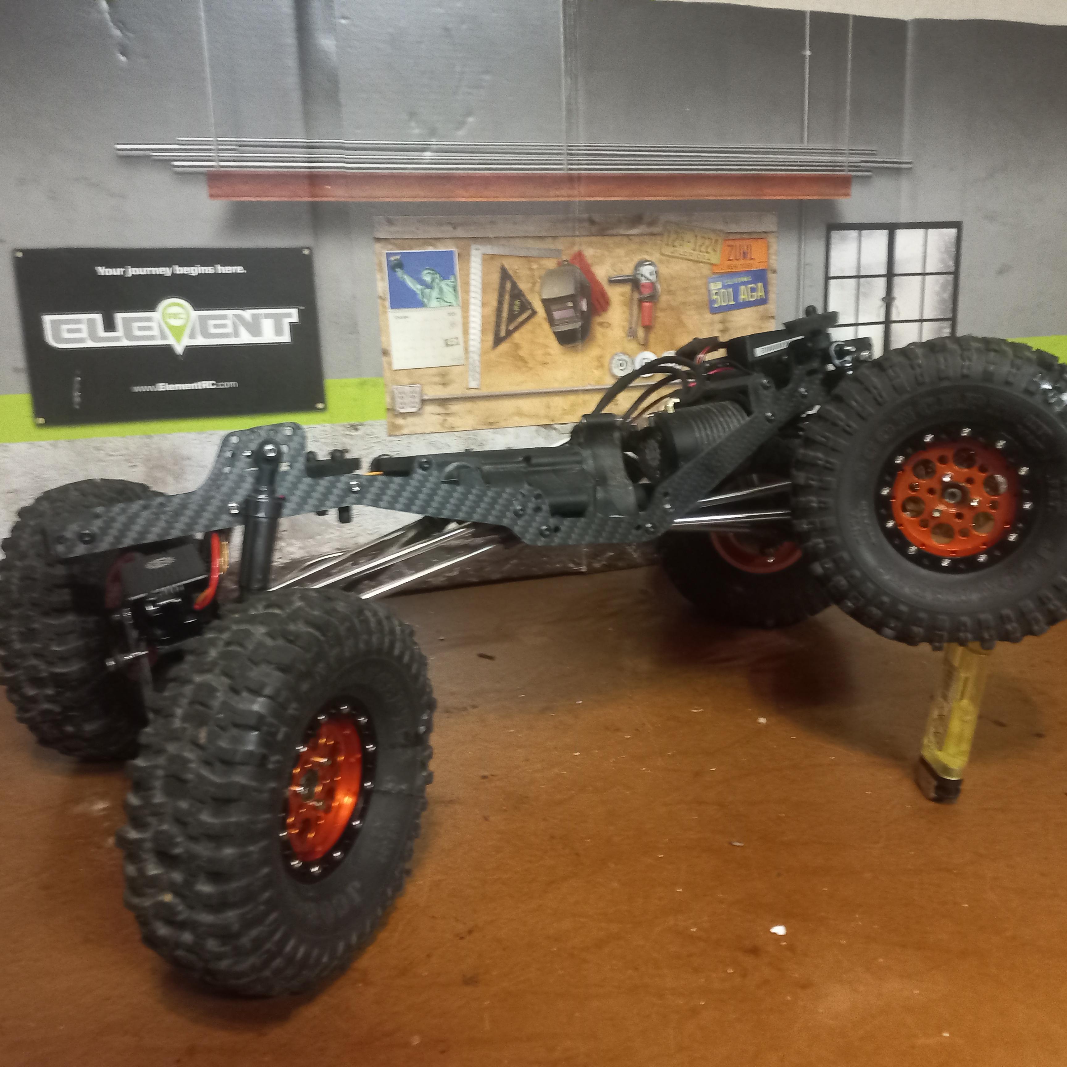

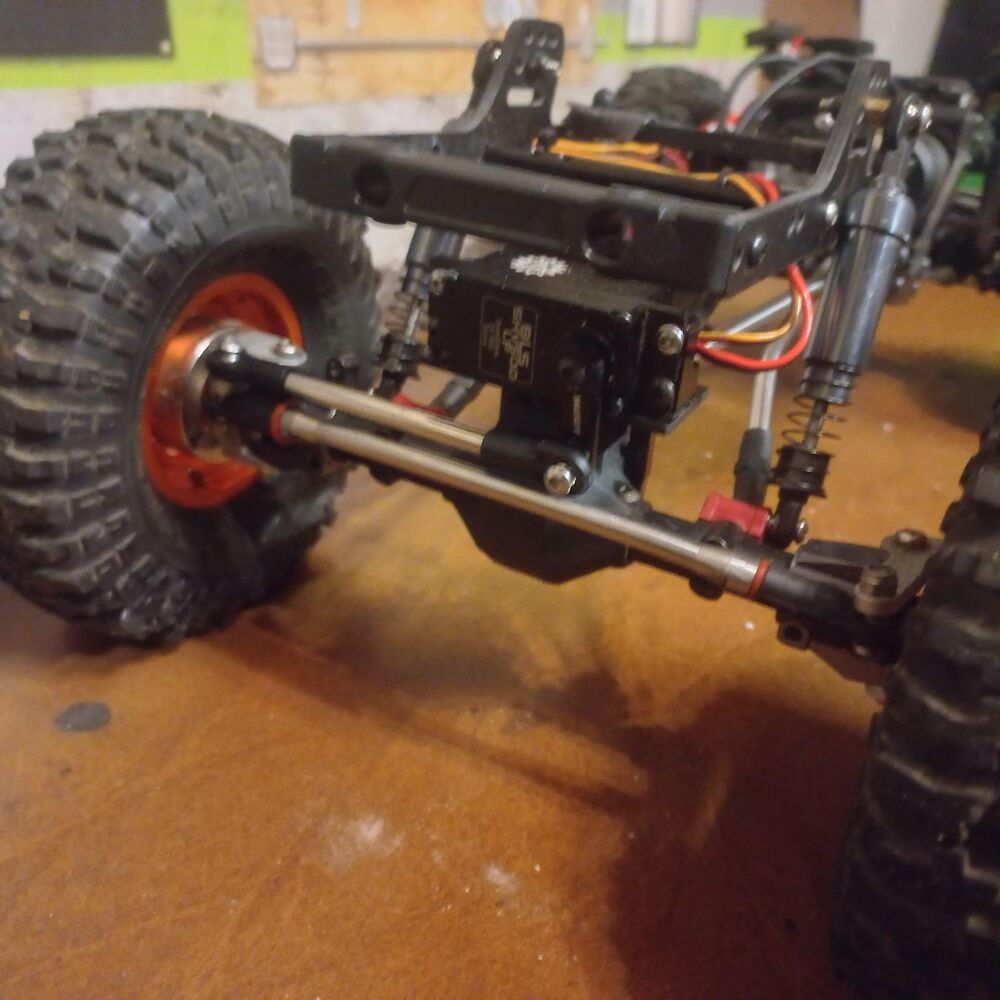

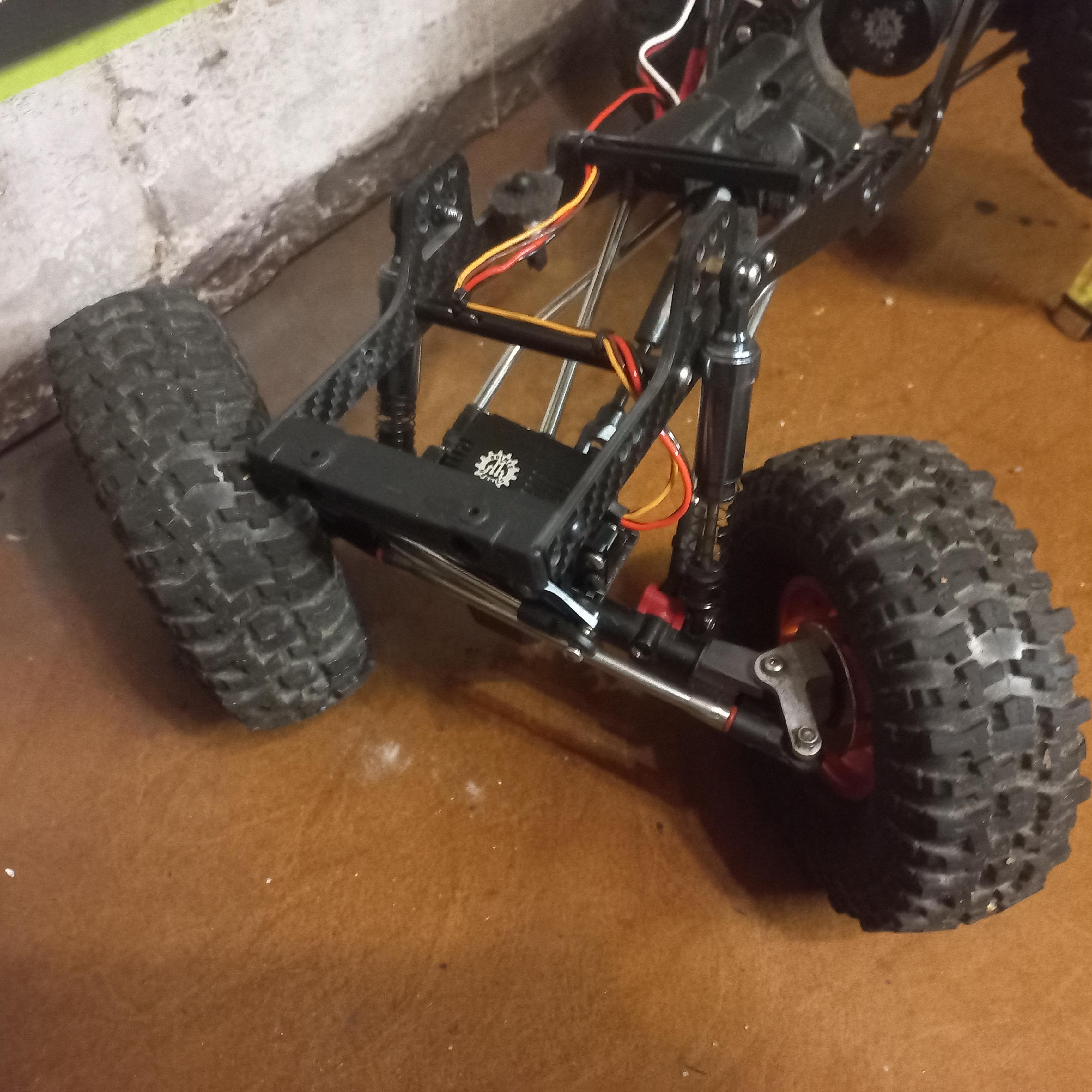

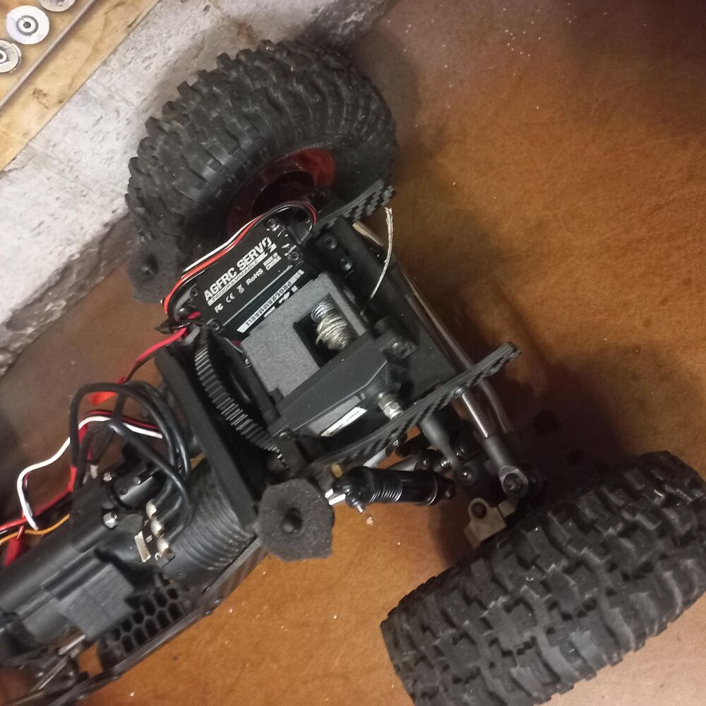

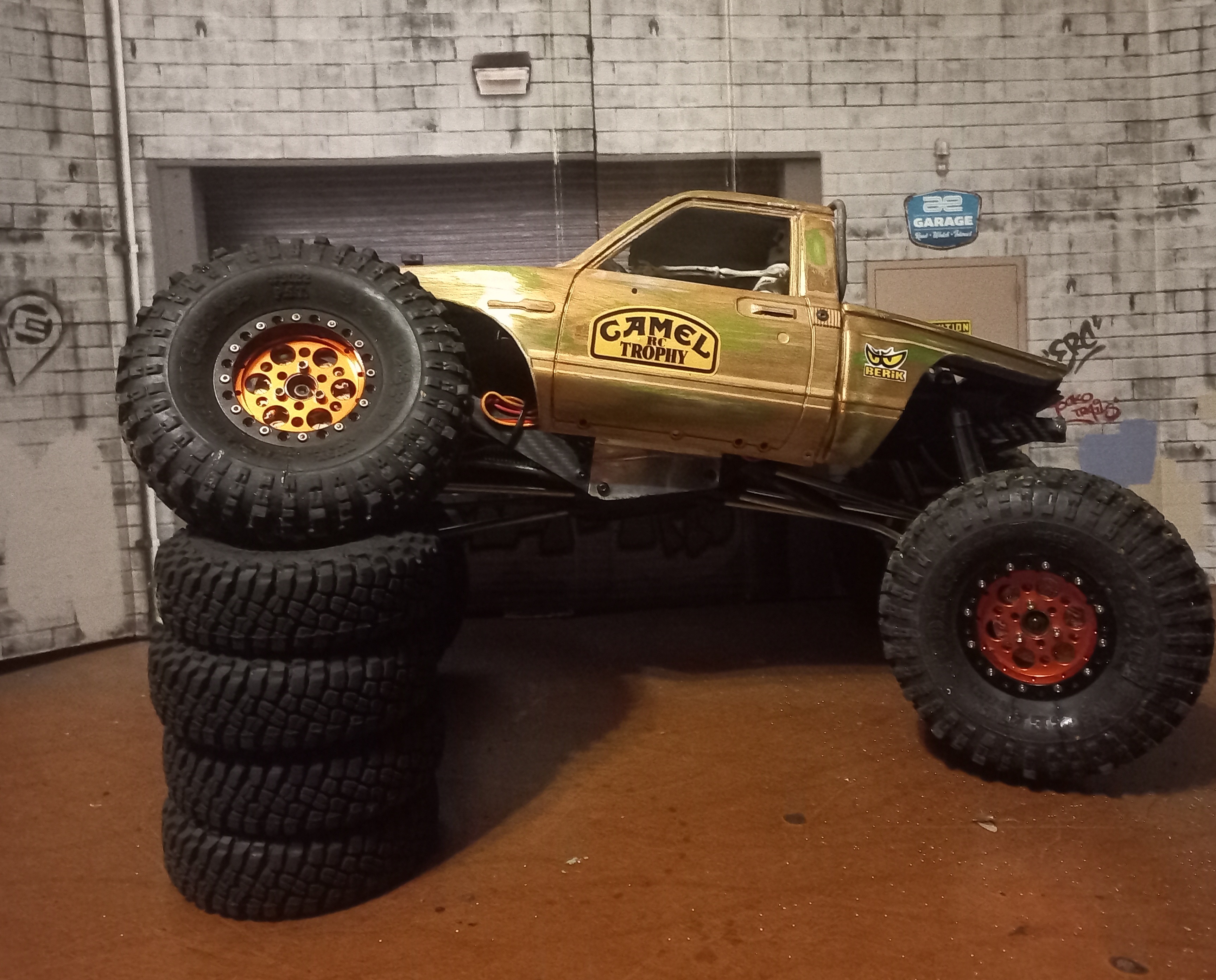

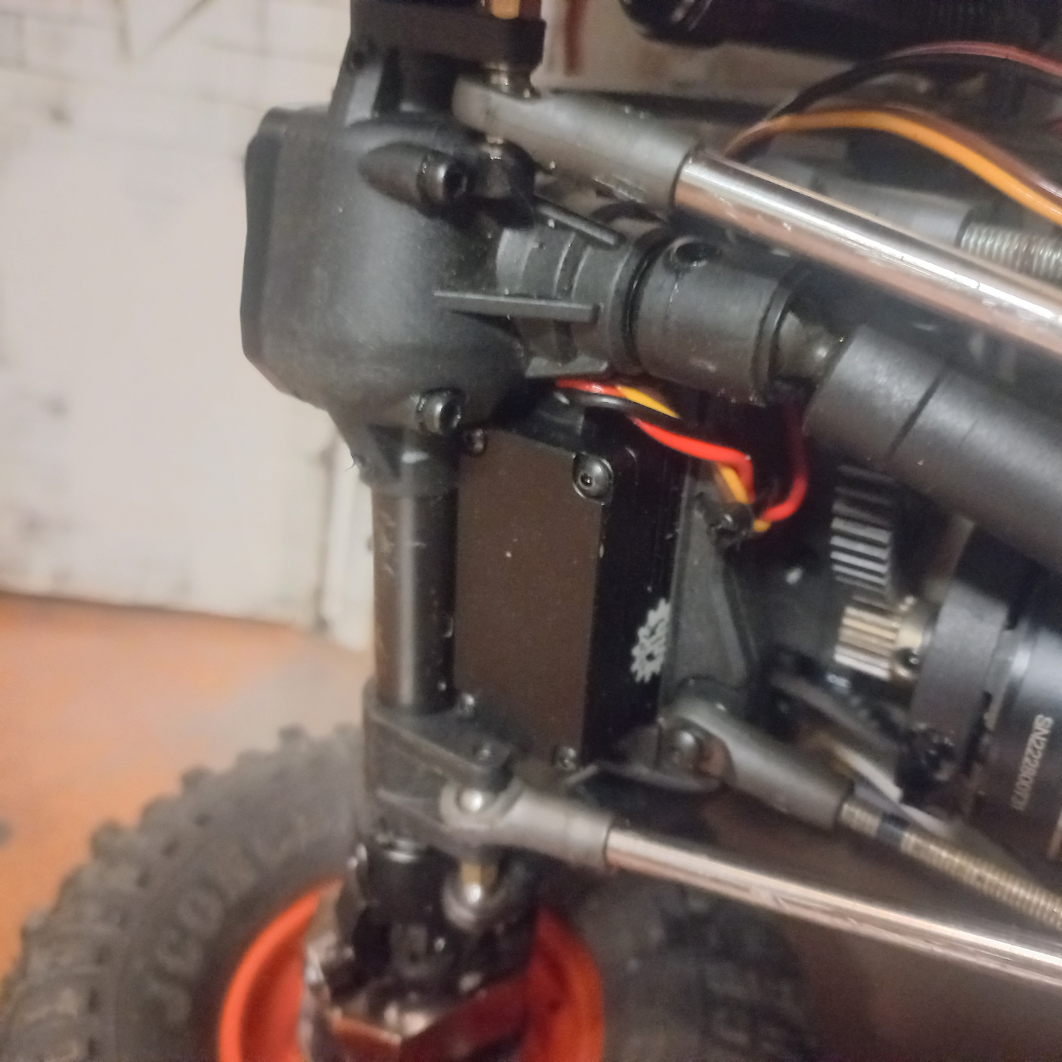

No niin. Eka koeajo benchmark kallioilla tehty ja oikeen nauratti kuinka p.....a auto olikin. Toki osaltaan vaikuttaa kuskin kokemattimuus 4ws laitteen kanssa mutta silti... Torque twist oli jäätävää ja 50/50 vetosuhde oli mitä oli. Kiikkeräkin vielä piruvie koska edessä ei selkeästikään ollut tarpeeksi painoa kompensoimaan taka-akselilla olevaa servoa ja muita kääntymiseen liittyviä komponentteja. Ja aivan liian lyhyt suhteessa reippaaseen rengaskokoon.

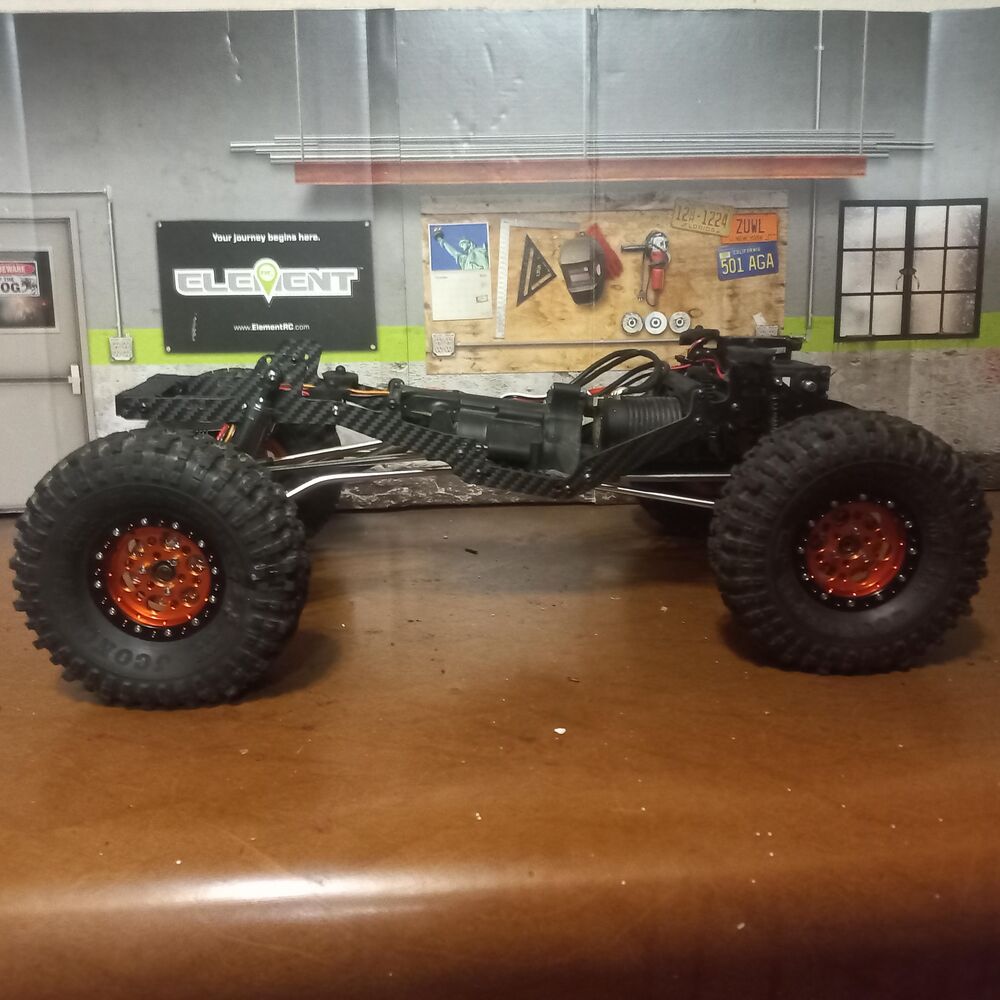

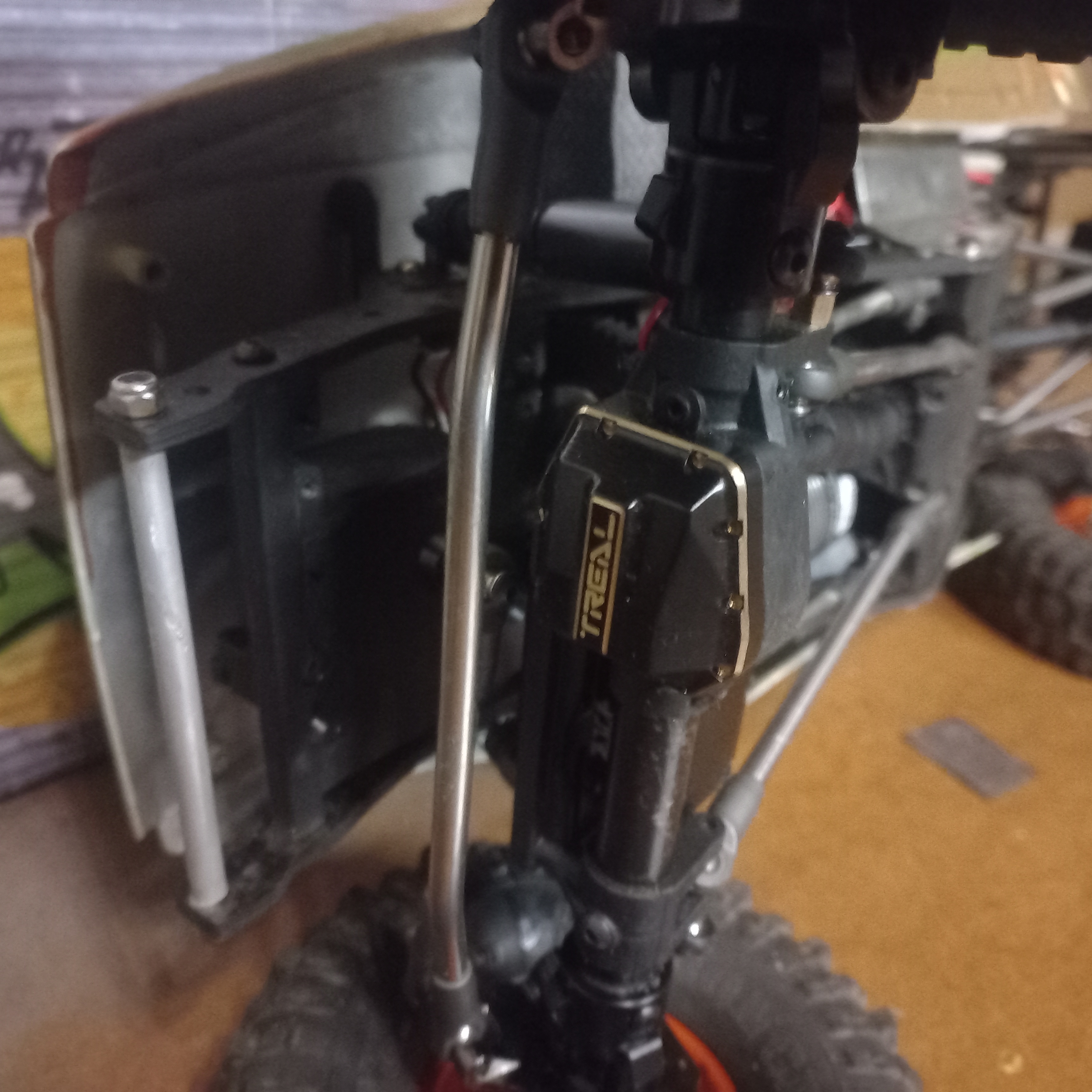

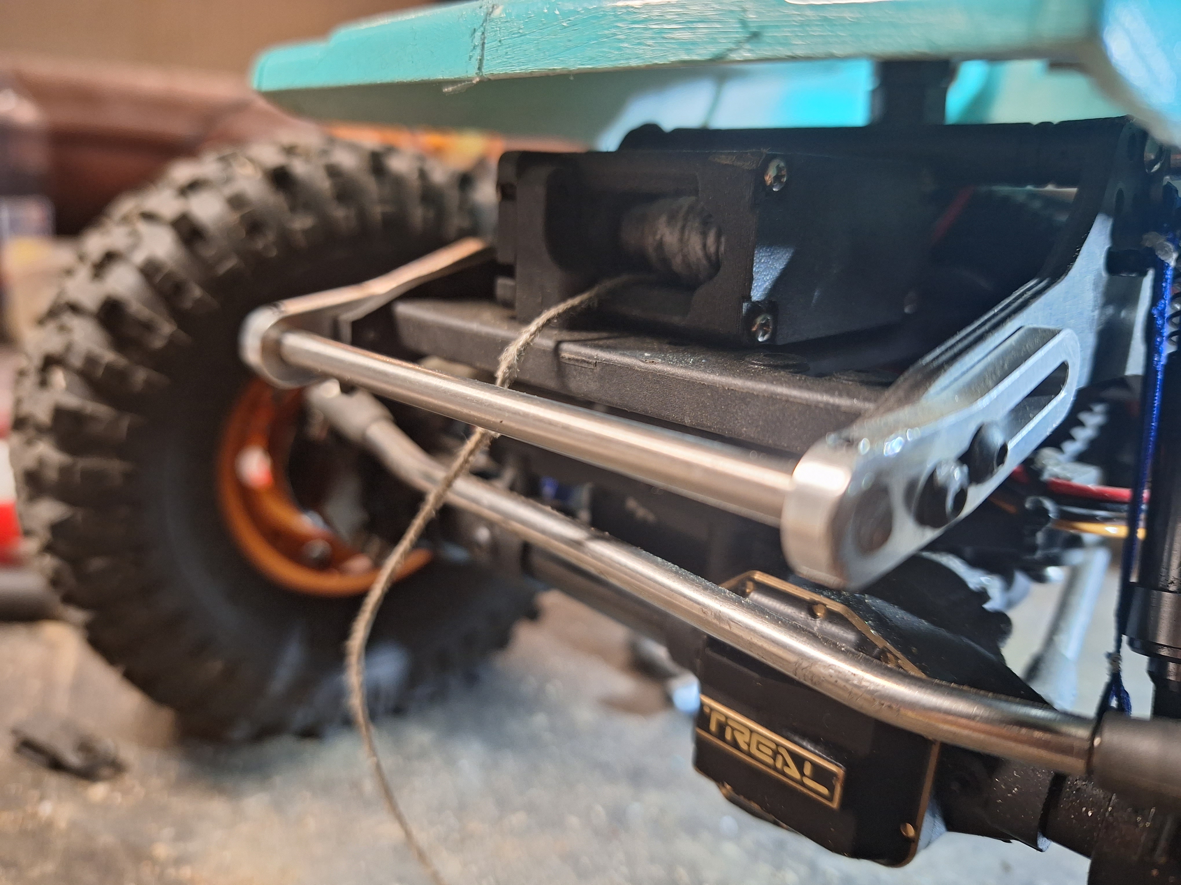

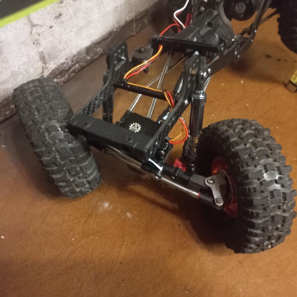

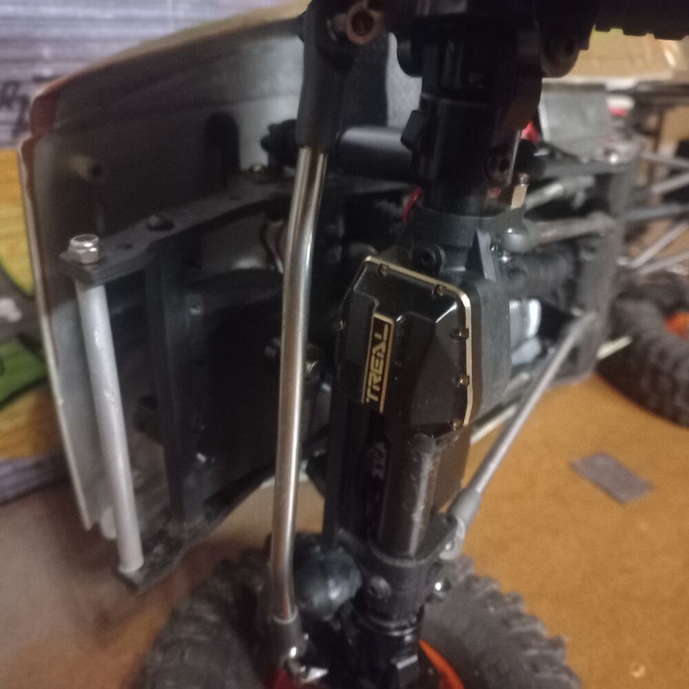

Mutta eipä hätää. Pituuttahan saa lisää helposti pelkillä pitkillä linkinpäillä. Etummainen servo sai lähtöpassit rungosta ja siirtyi akselille. Nuo viisi scalepistettä paikataan vaikka krääsällä helposti. Etudiffin kuori sekä c-hubit messinkisenä löytyi hyllystä. Auttanee hieman tuohon keulimiseen. Ja OD rattaat eteen tietty. Iskarit napsun ylempiin tornin reikiin ja alkaa asettumaan ok stanceen.

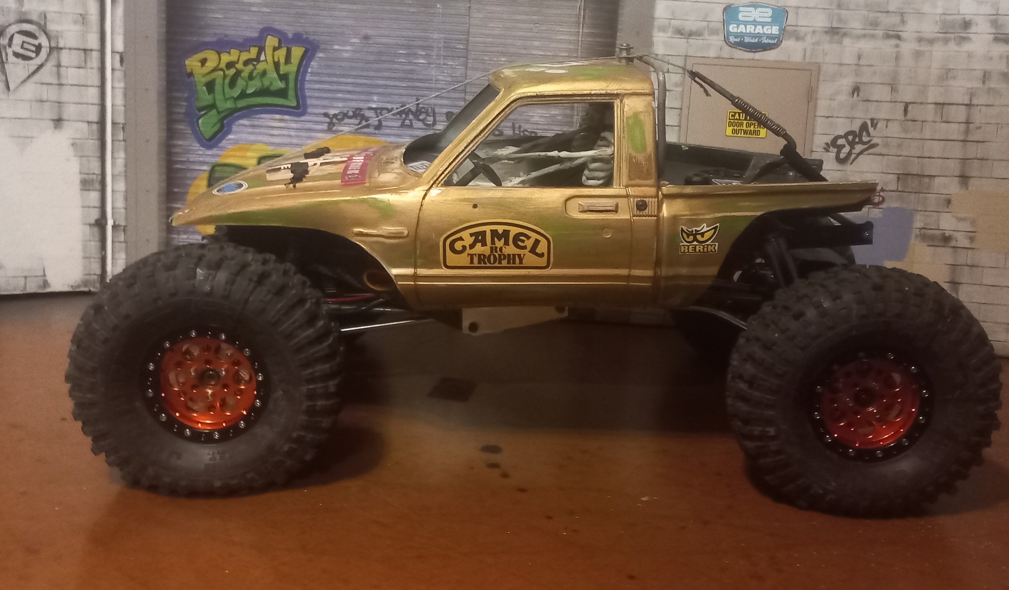

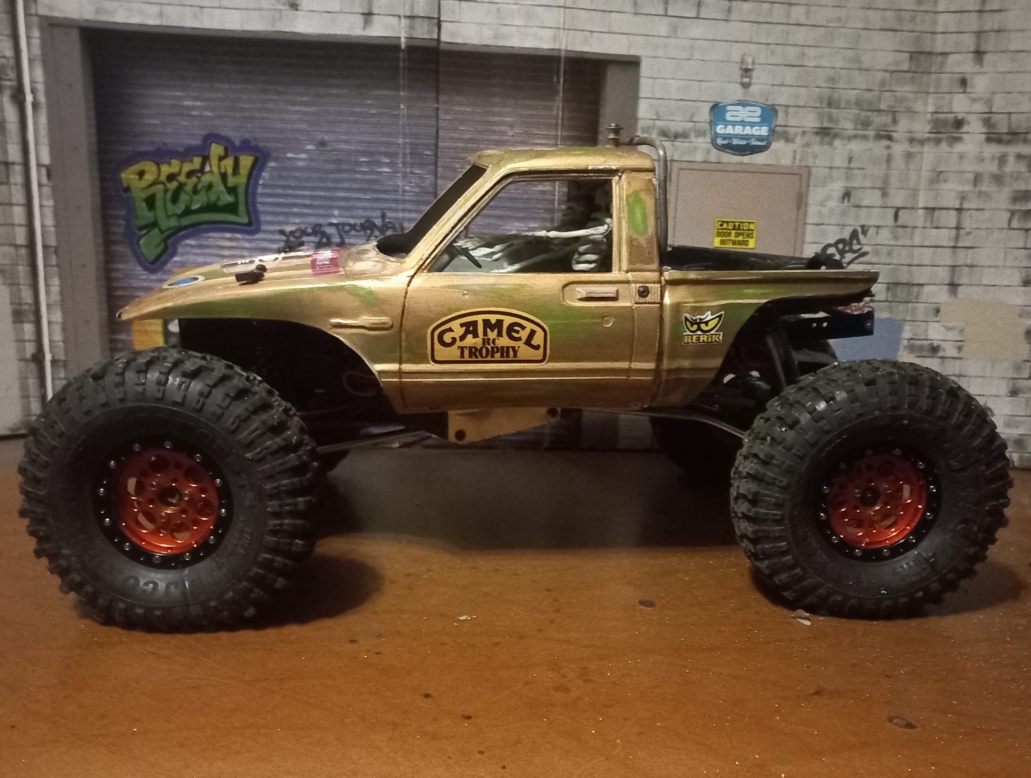

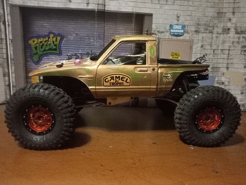

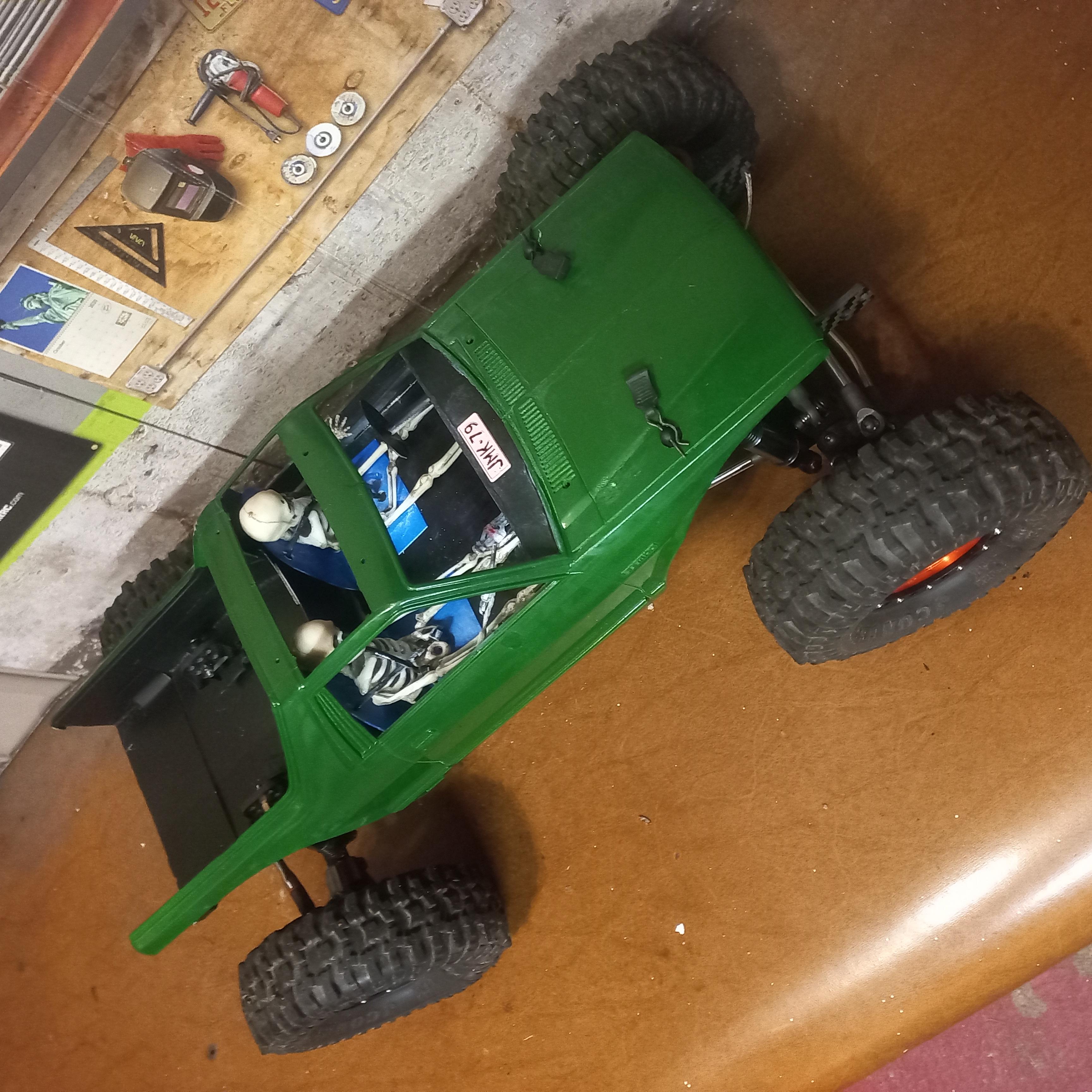

Testejä ajettu ja viat havaittu. Takapää raapi kaariin niin että lava meinas mennä palasiks. No pikku kavennus ja dremelöinti avuksi ja nyt sopii. Vähän tollasii provokatiivisia tarroja lisää niin alkaa näyttää tarpeeks härskiltä. Ja flexaa ku parikymppinen joogatyttö ;-)

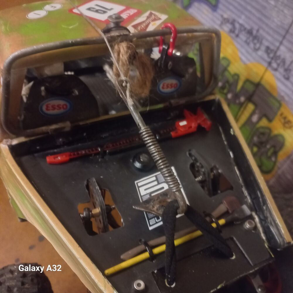

Scale accessories 12p Vinssi, maa-ankkuri, kattovinssauspiste ( tämä on virallinen linjaus sorrcalta ) rek kilpi, jarrulevyt, sakkeli, vinssipylpyrä, turvavyöt kuskeilla, kirves, "rapsutin", sidontaköysi ja maastotunkki.

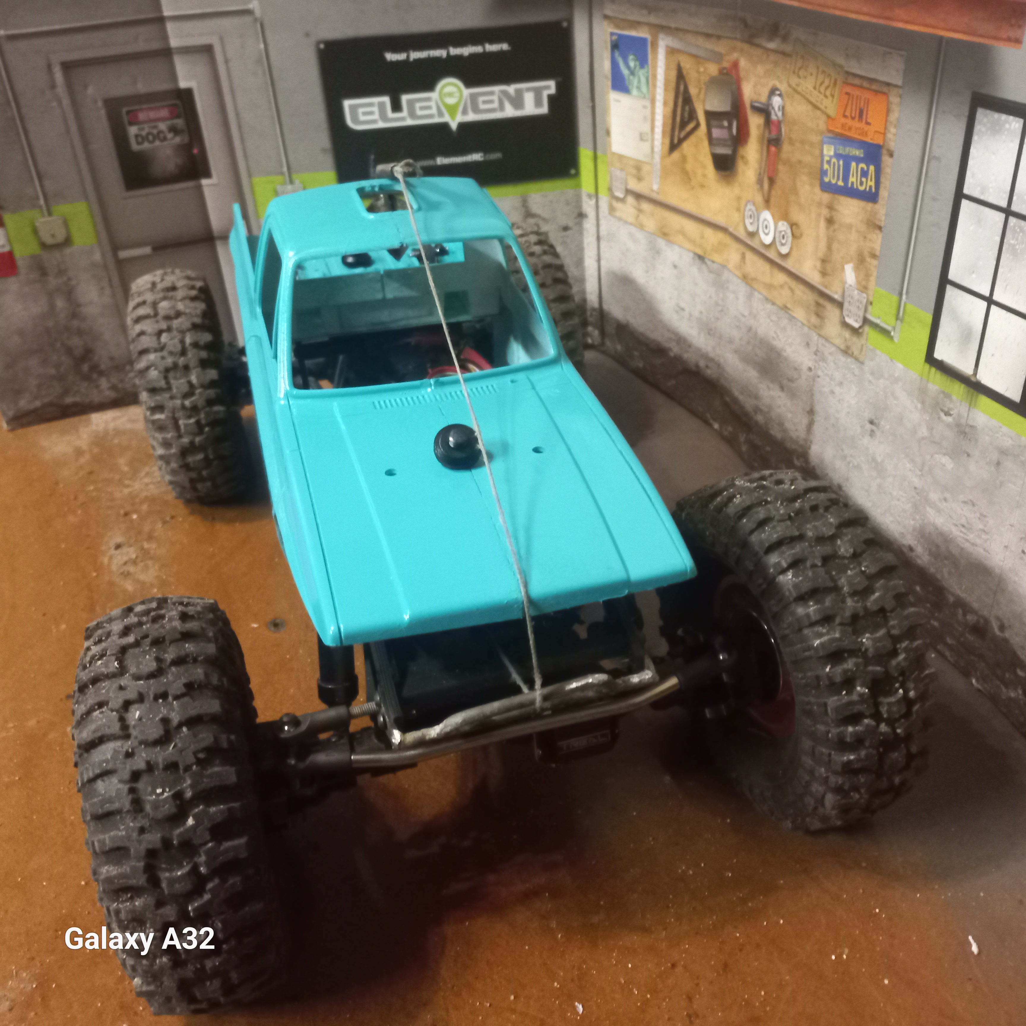

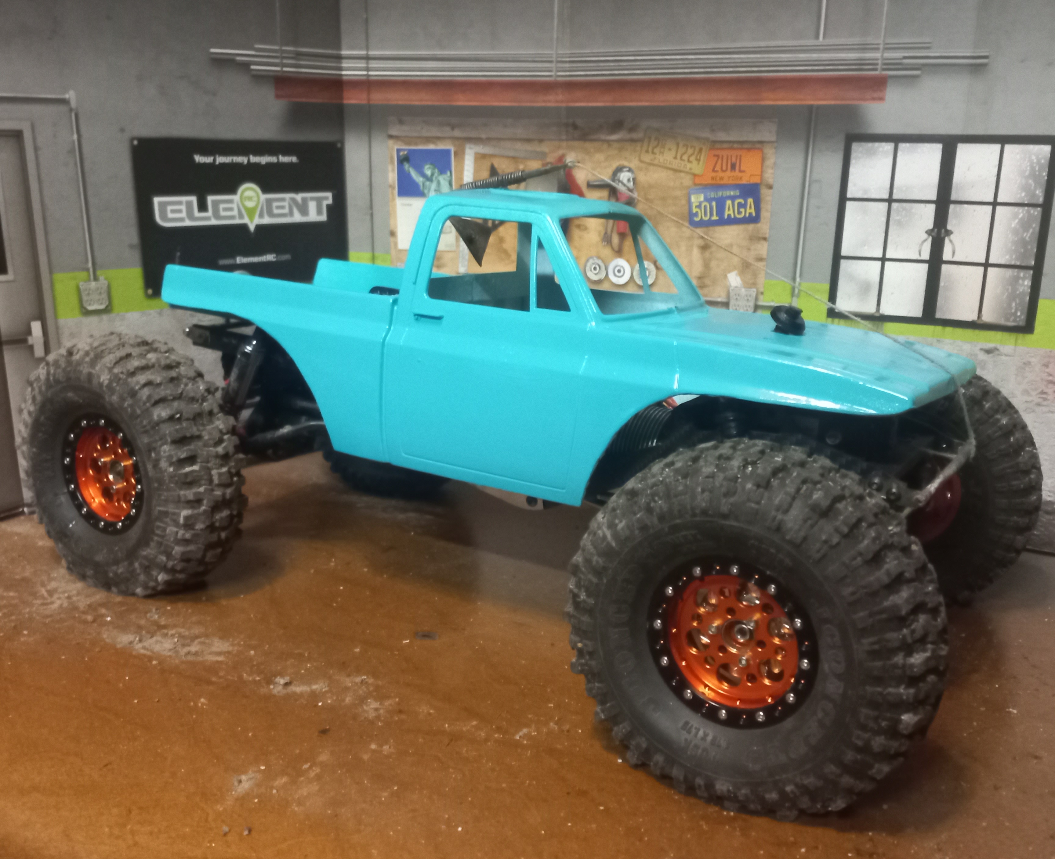

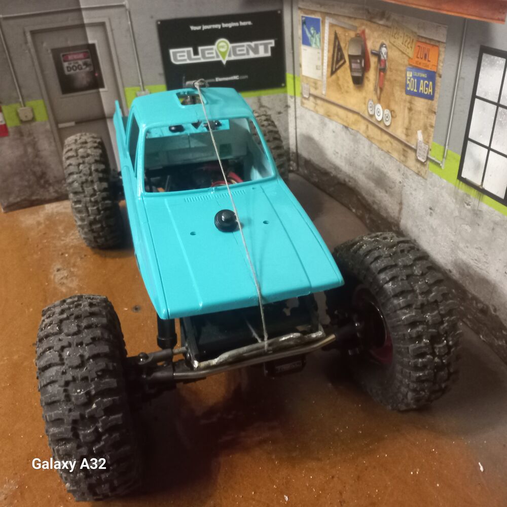

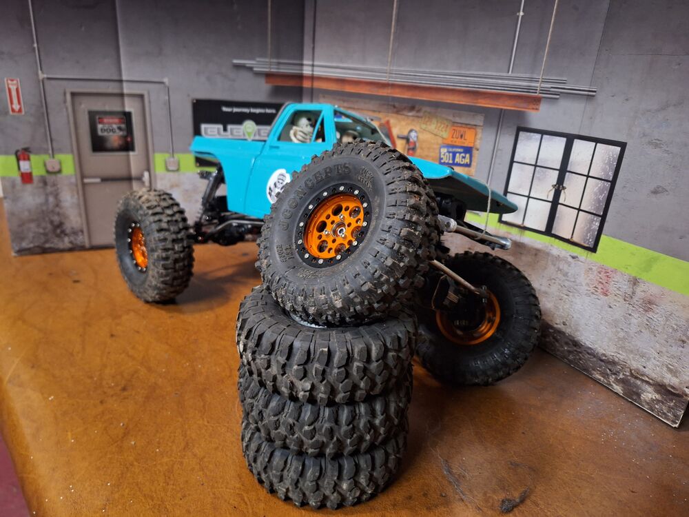

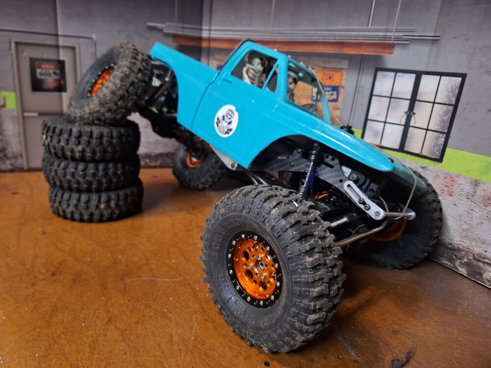

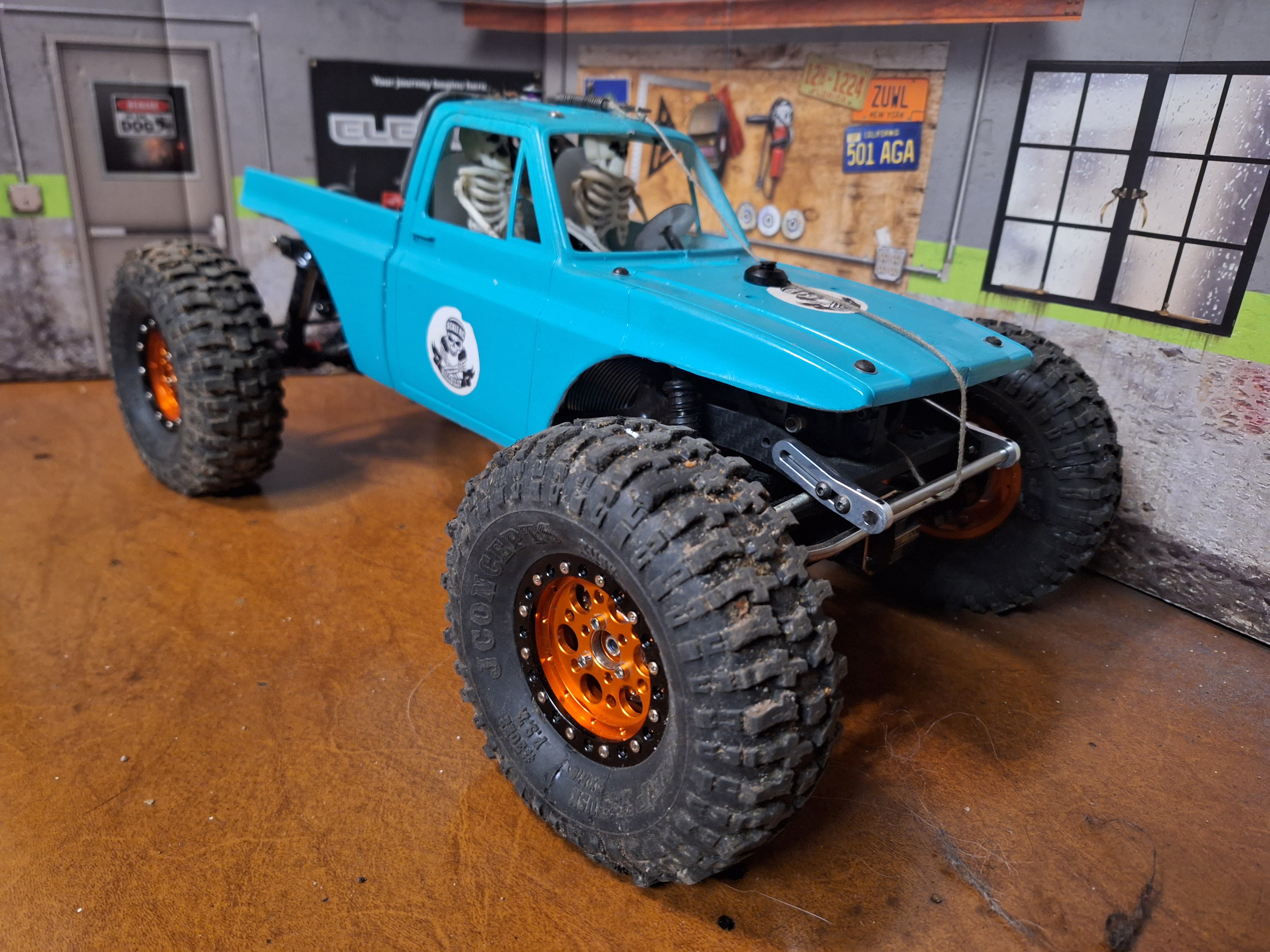

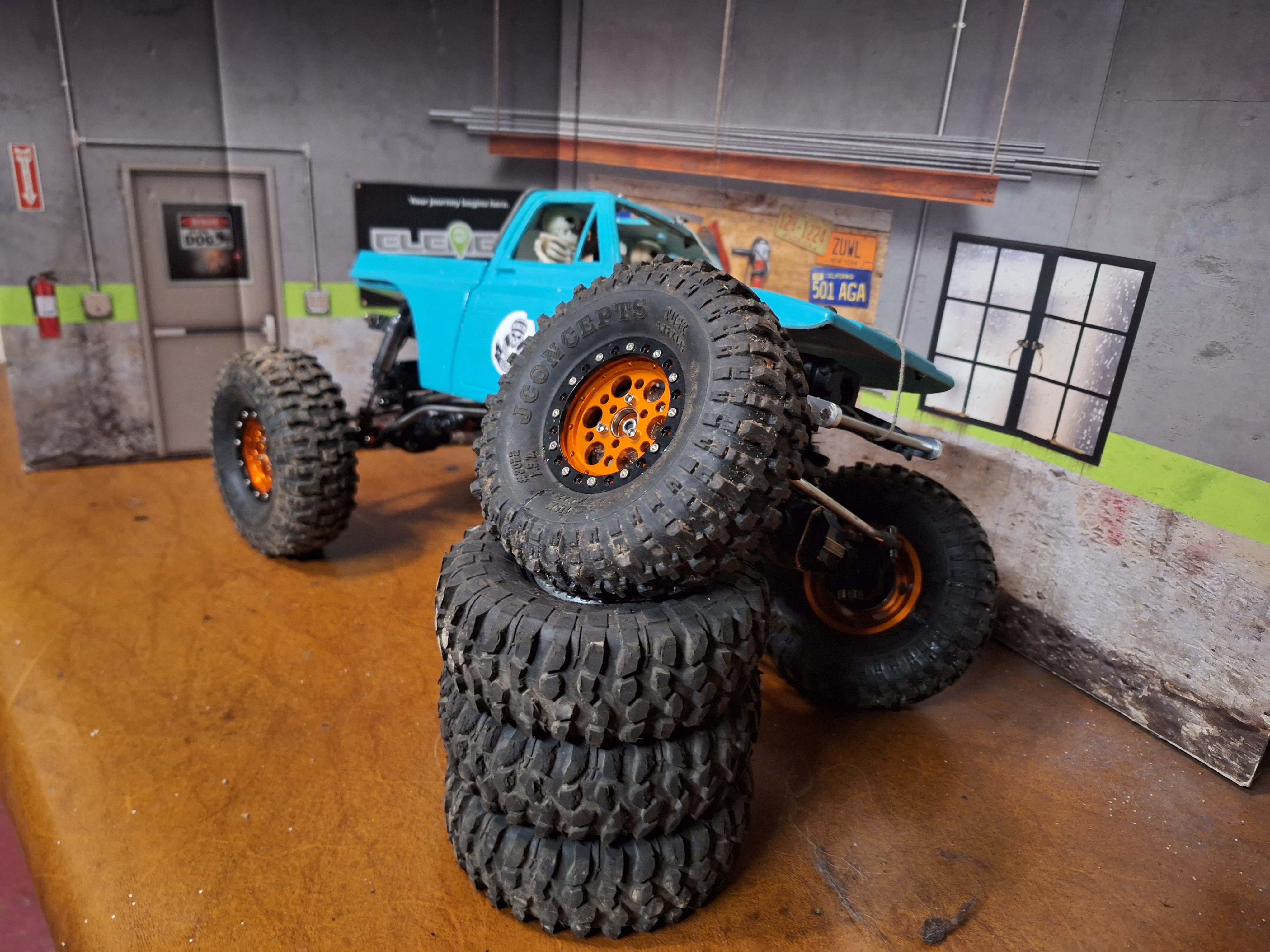

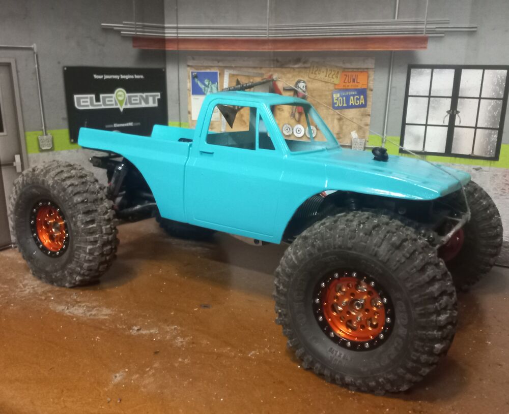

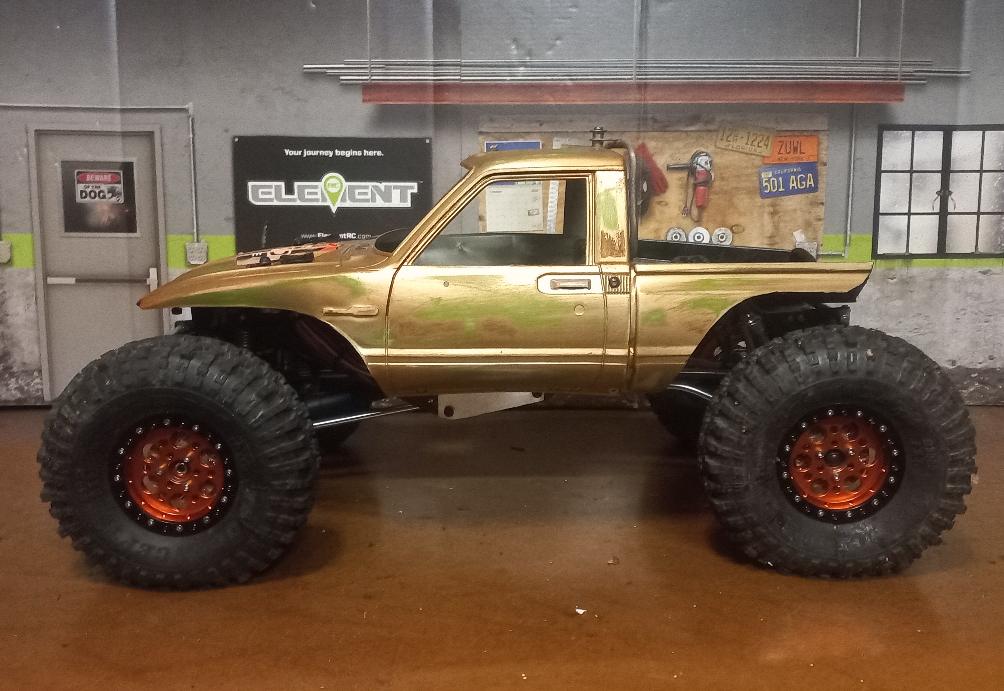

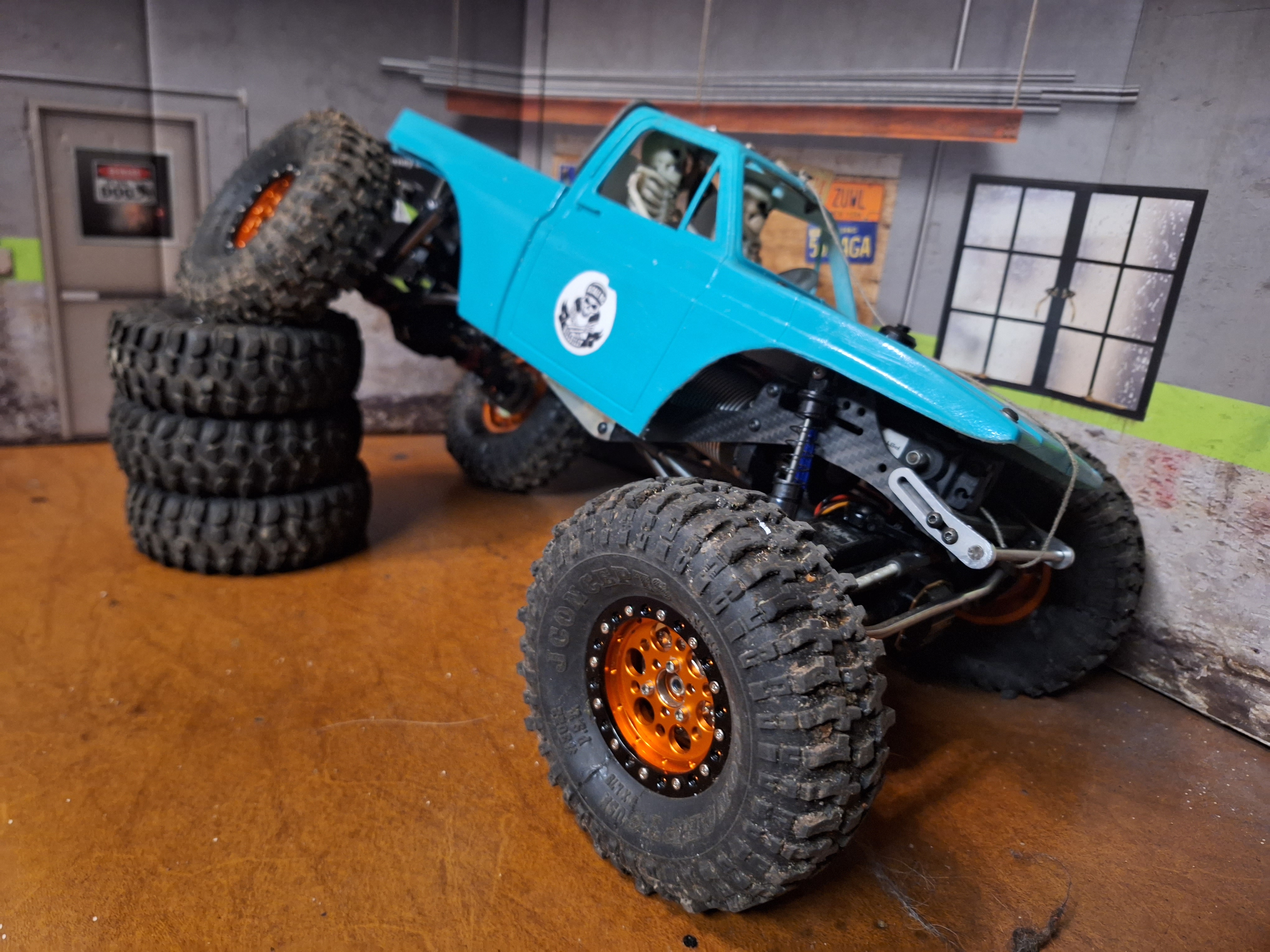

Tuskin tuli kellekkään yllätyksenä ettei tää nyt ollukkaan valmis. No onko nää ikinä? Jokatapauksessa uutta koria. Kavennettu Clodi pirteällä värillä.
- Viestit: 351
- Paikkakunta: Lahti
Re: Green Monster C3
No jopas sattui! Lauantaina Kulloosta pois ajellessa juteltiin Eremonin kanssa just noista C3 säännöistä, ja mietittiin että Clodin koppaa kärsisi kaventaa tuohon luokkaan ihan jonkun verran :D

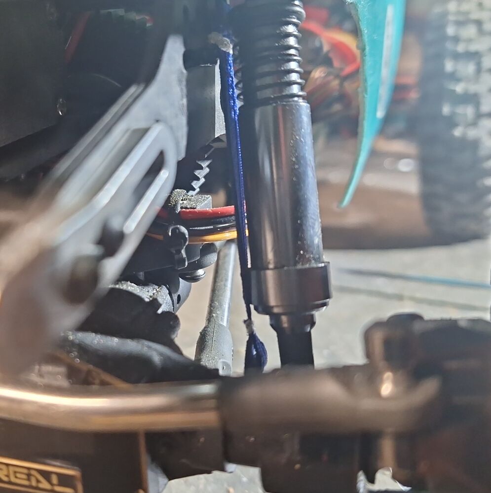

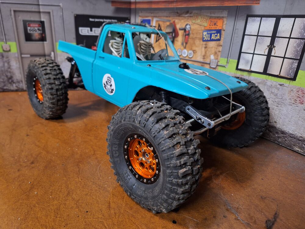

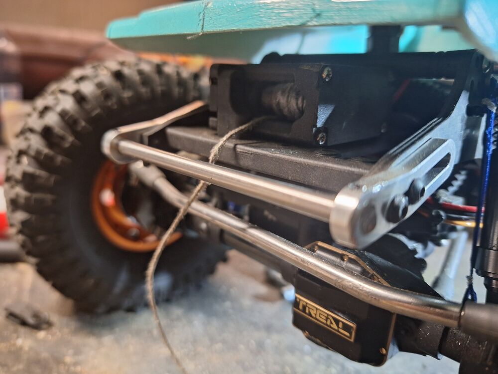

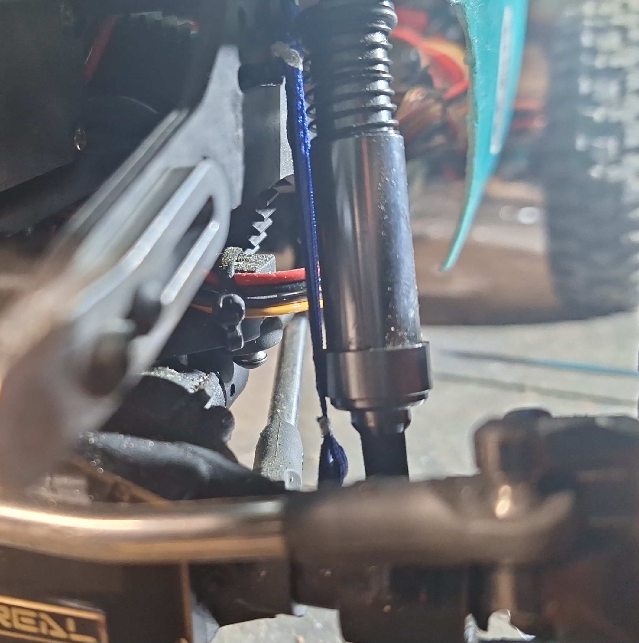

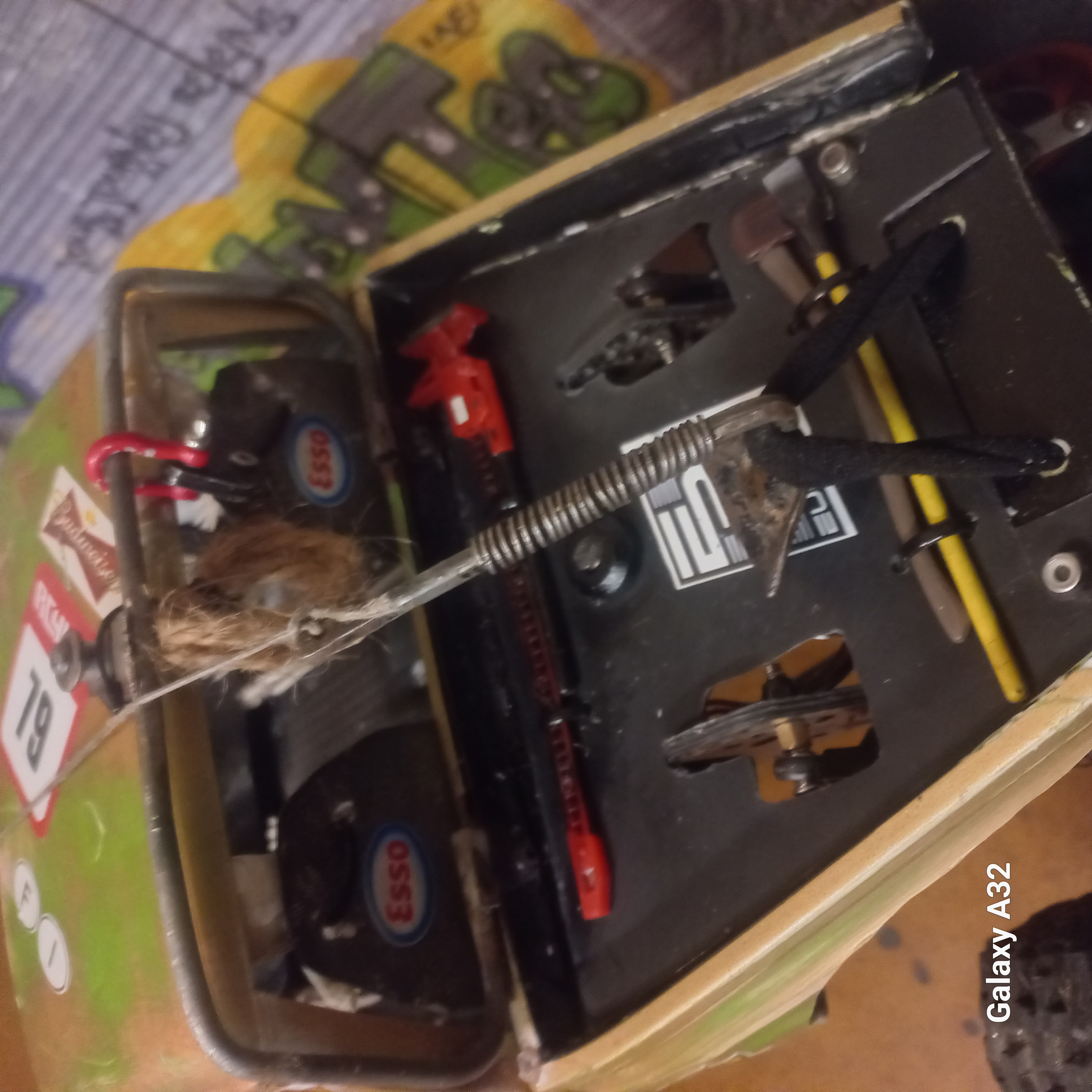

Asensin uutta etupuskuria ja kokeeksi Deez band limiting strapsit. Kertokaas onko tuollainen strap scalepisteen arvoinen?

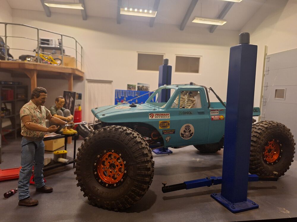

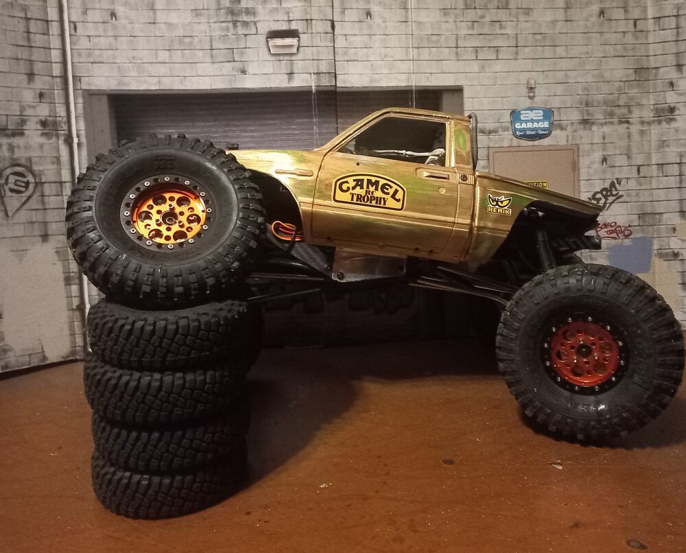

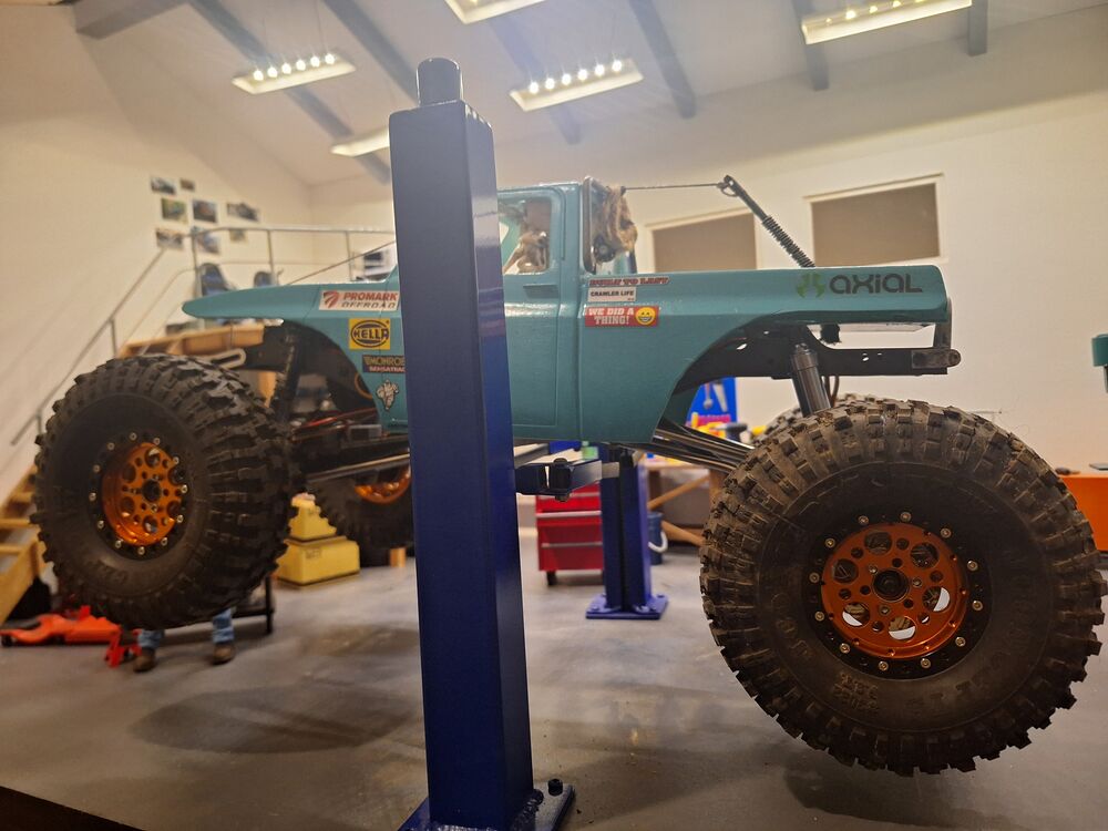

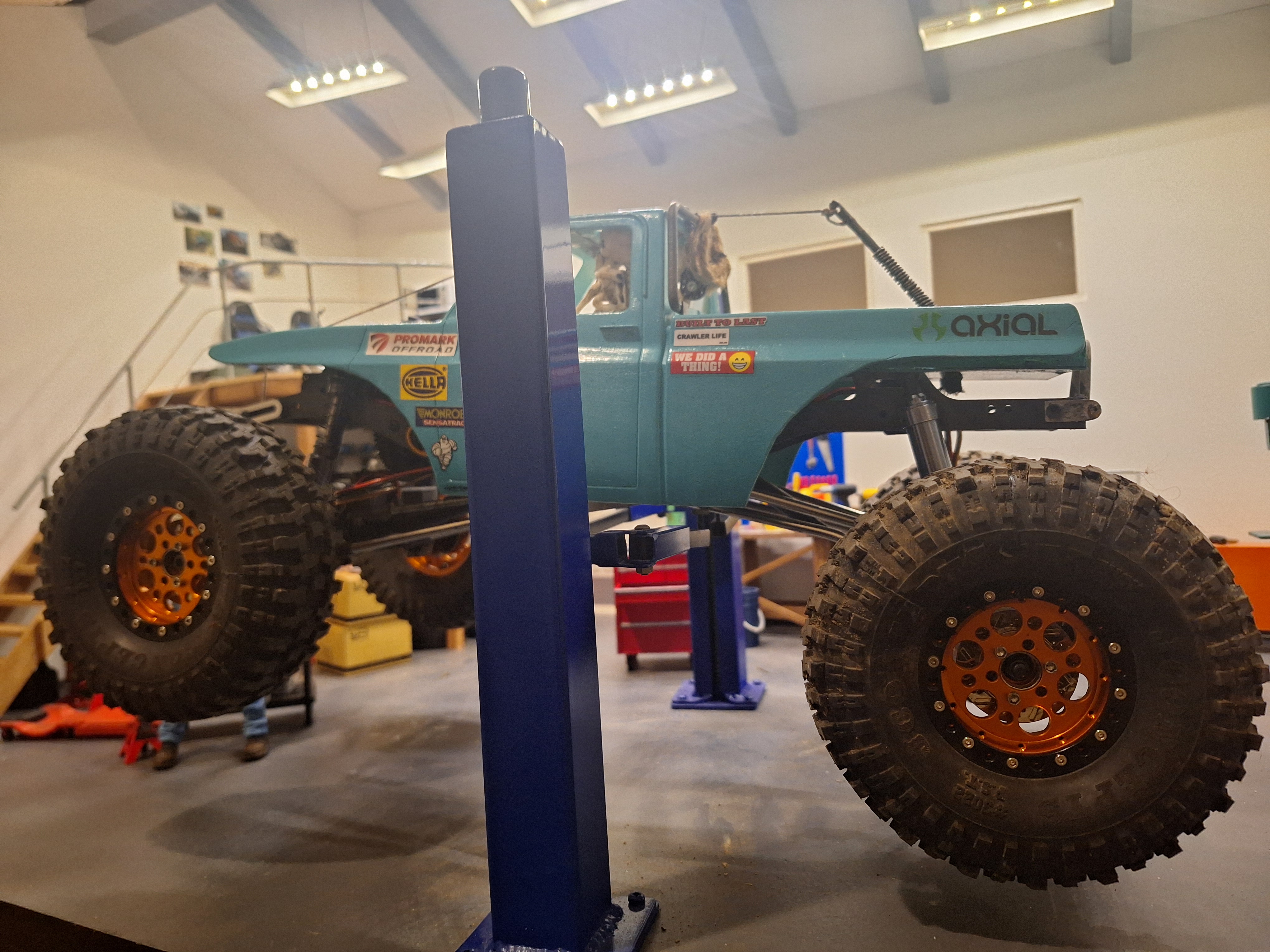

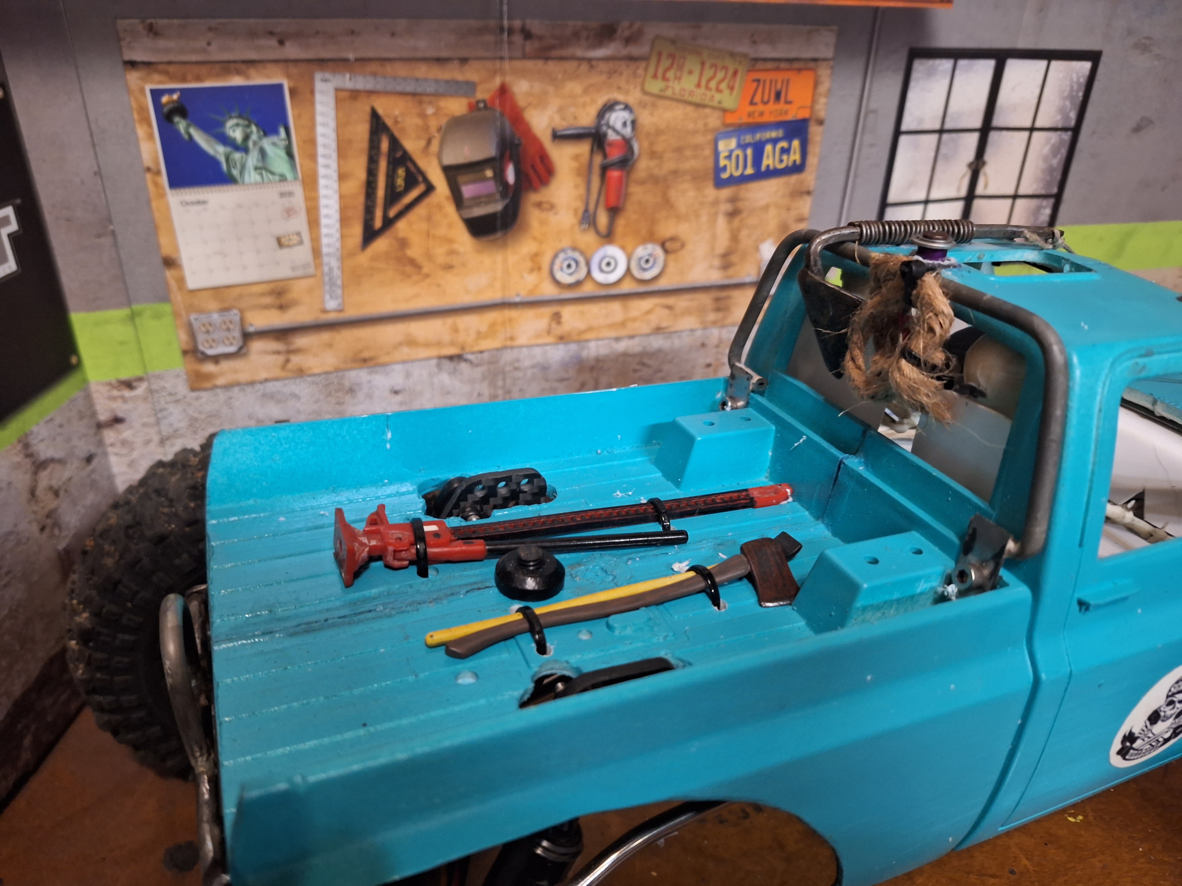

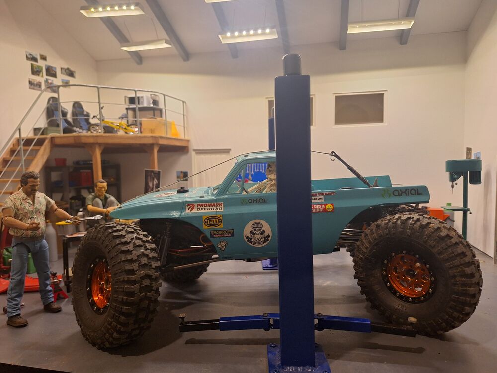

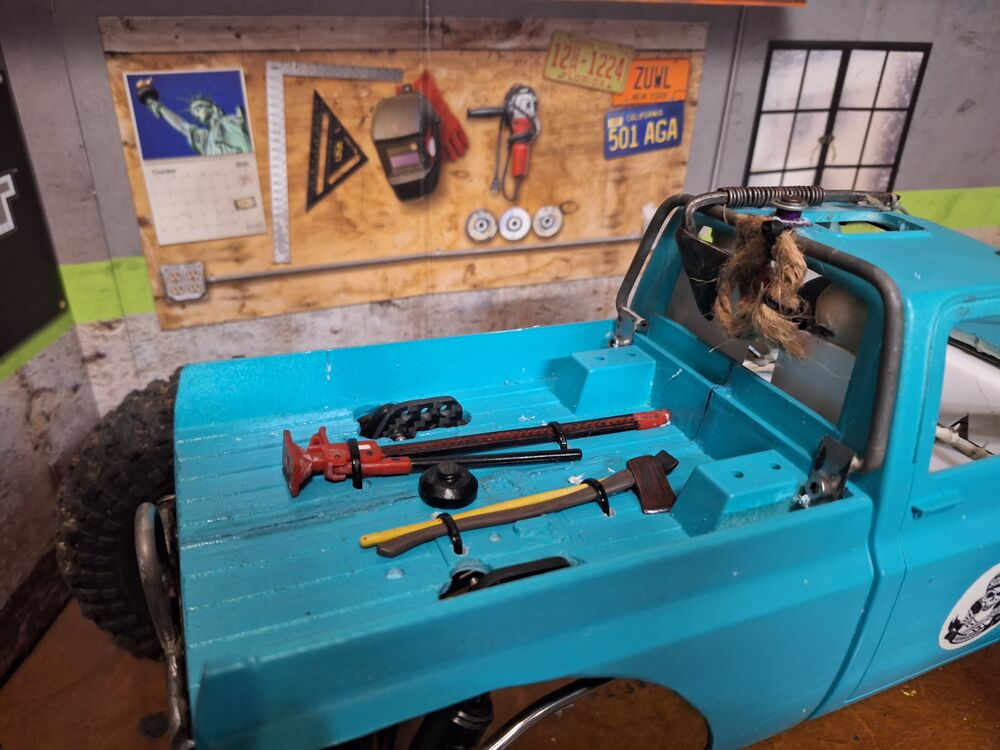

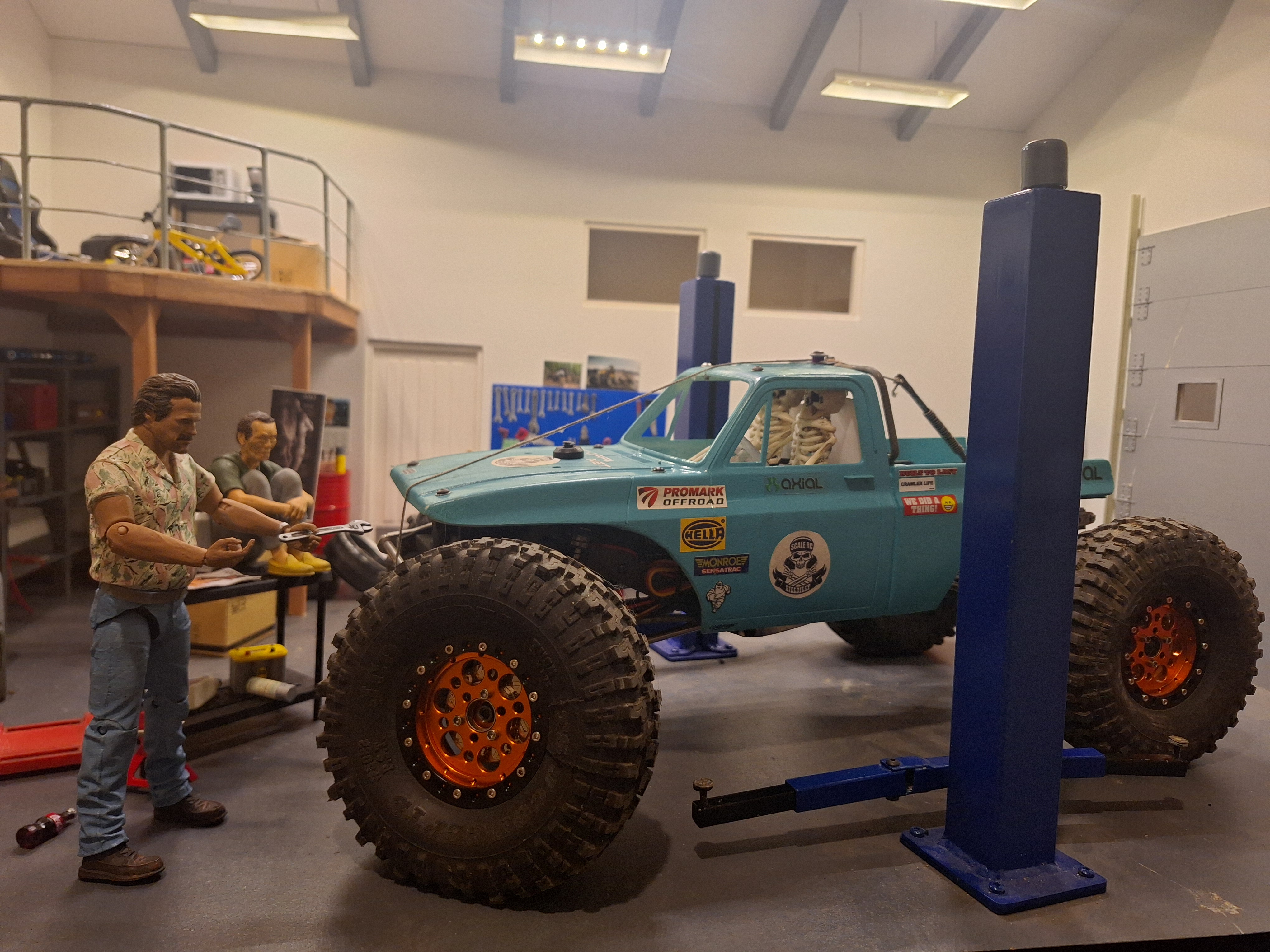

Laitetaas muutama kuva "valmiista" autosta scaletallissa. On siinä Hopperilla ja Senseillä taas ihmeteltävää...
