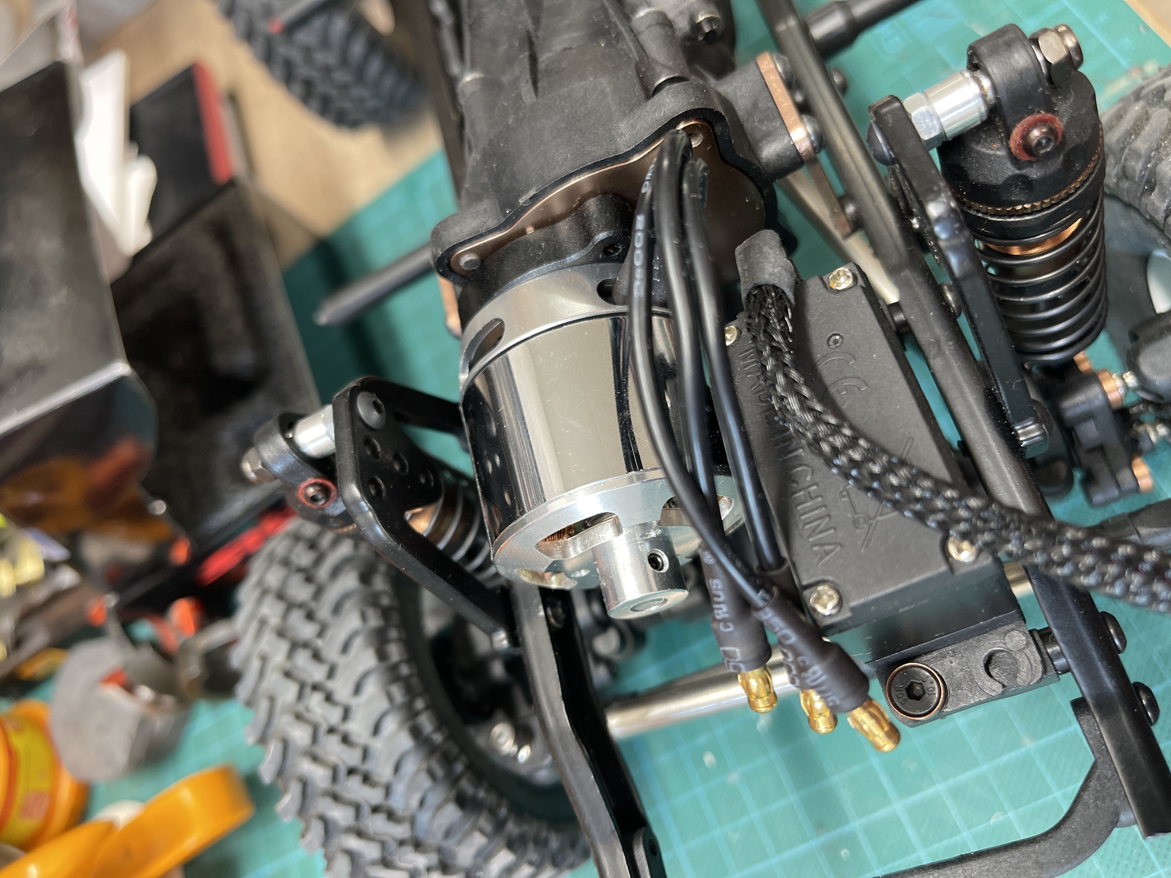

Onhan noita outrunnereita autoissa itelläkin, ulinattomiakin, kunhan laittaa oikeen noparin.

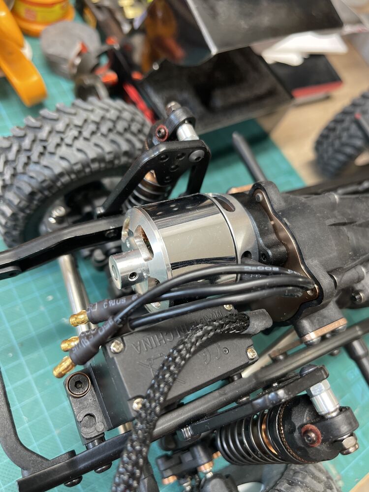

Tämä eskaloitui melko nopeasti..
Raporttia seuraa kun liikkuu😇😂👍
