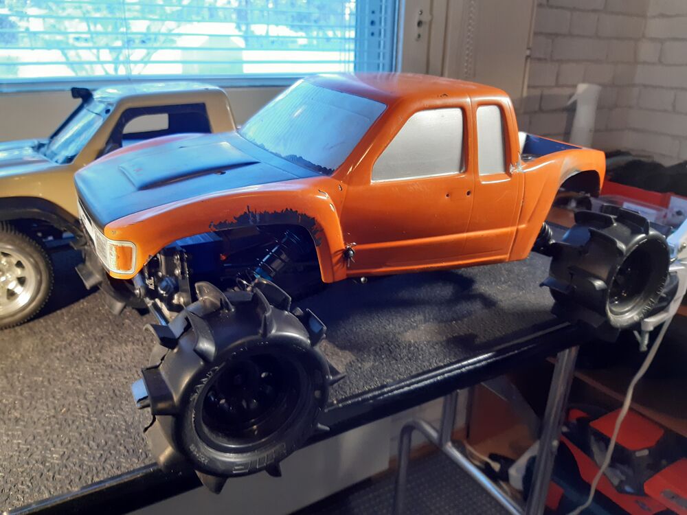

Jaahas, Foffi kuumeen nostattelua :) Nämät on kyl rakentajalle mukavia kun säännöissä ei paljoa ole rajoituksia mitä kopan alle laittaa.

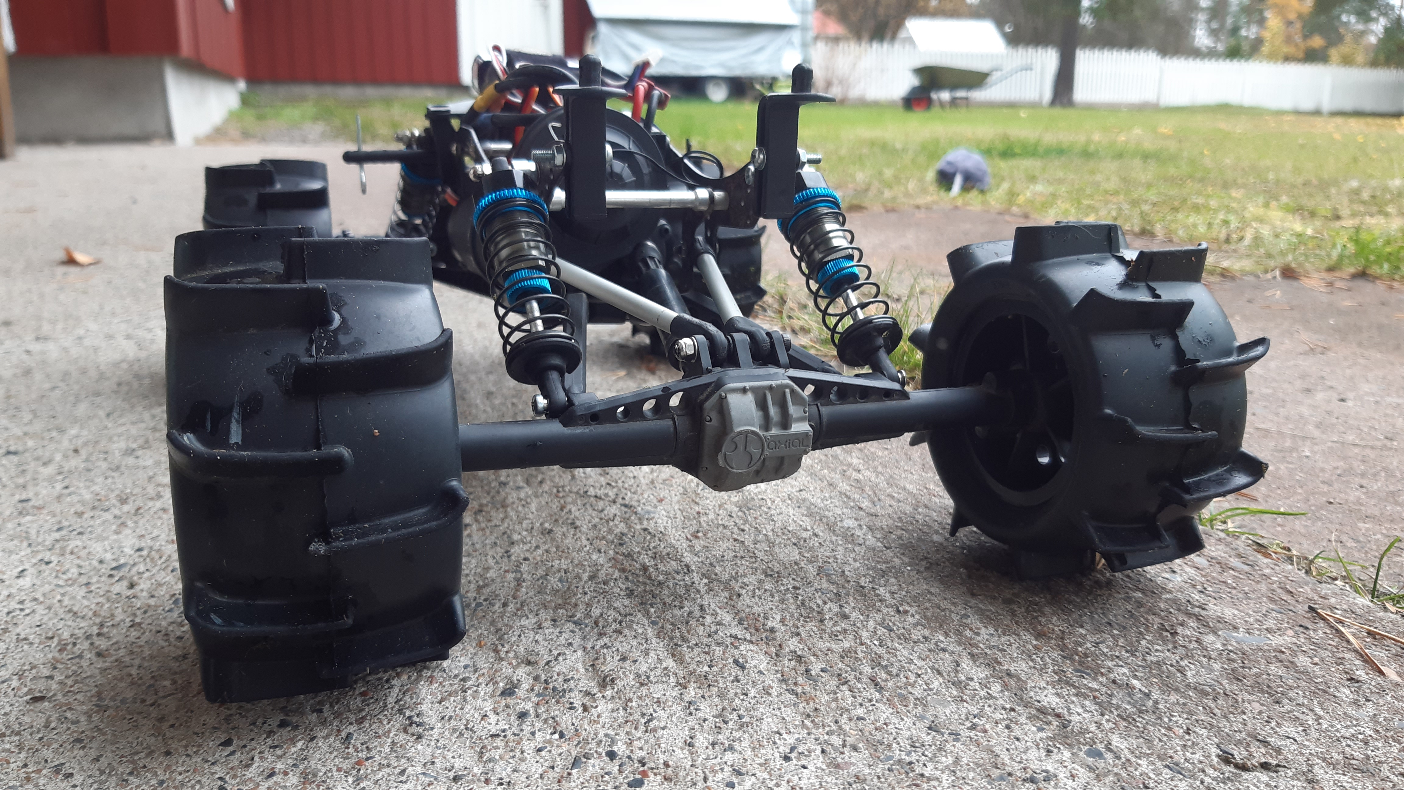

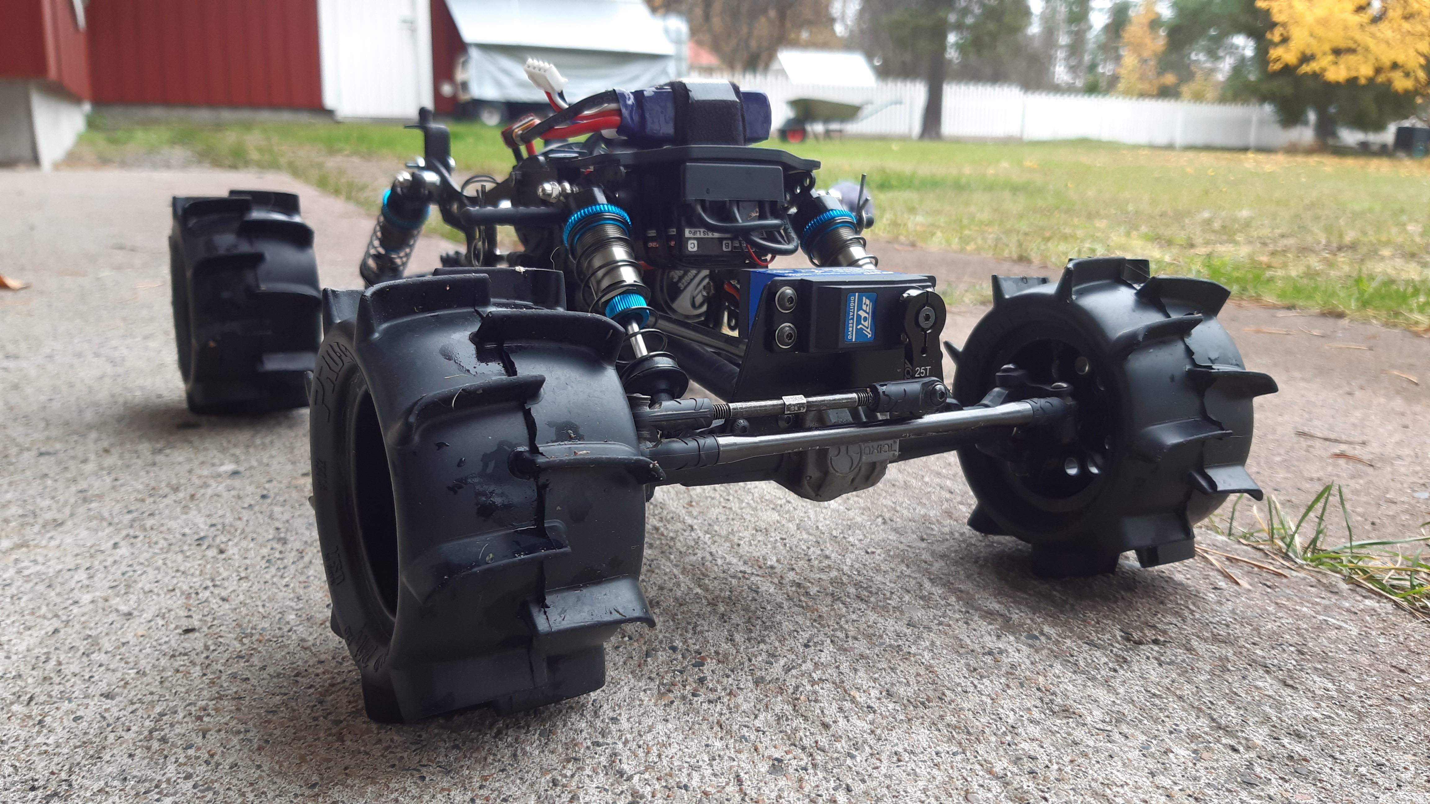

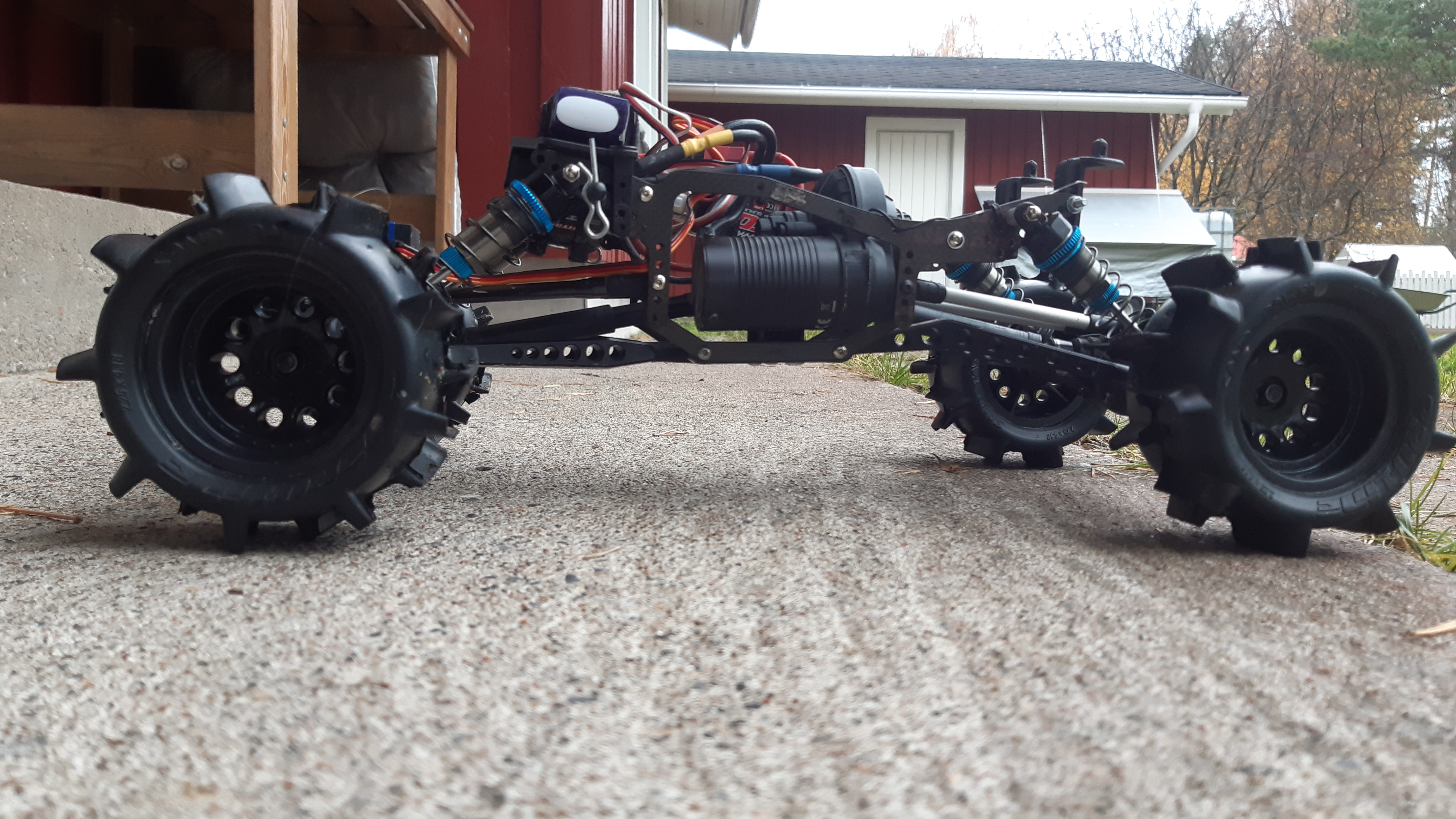

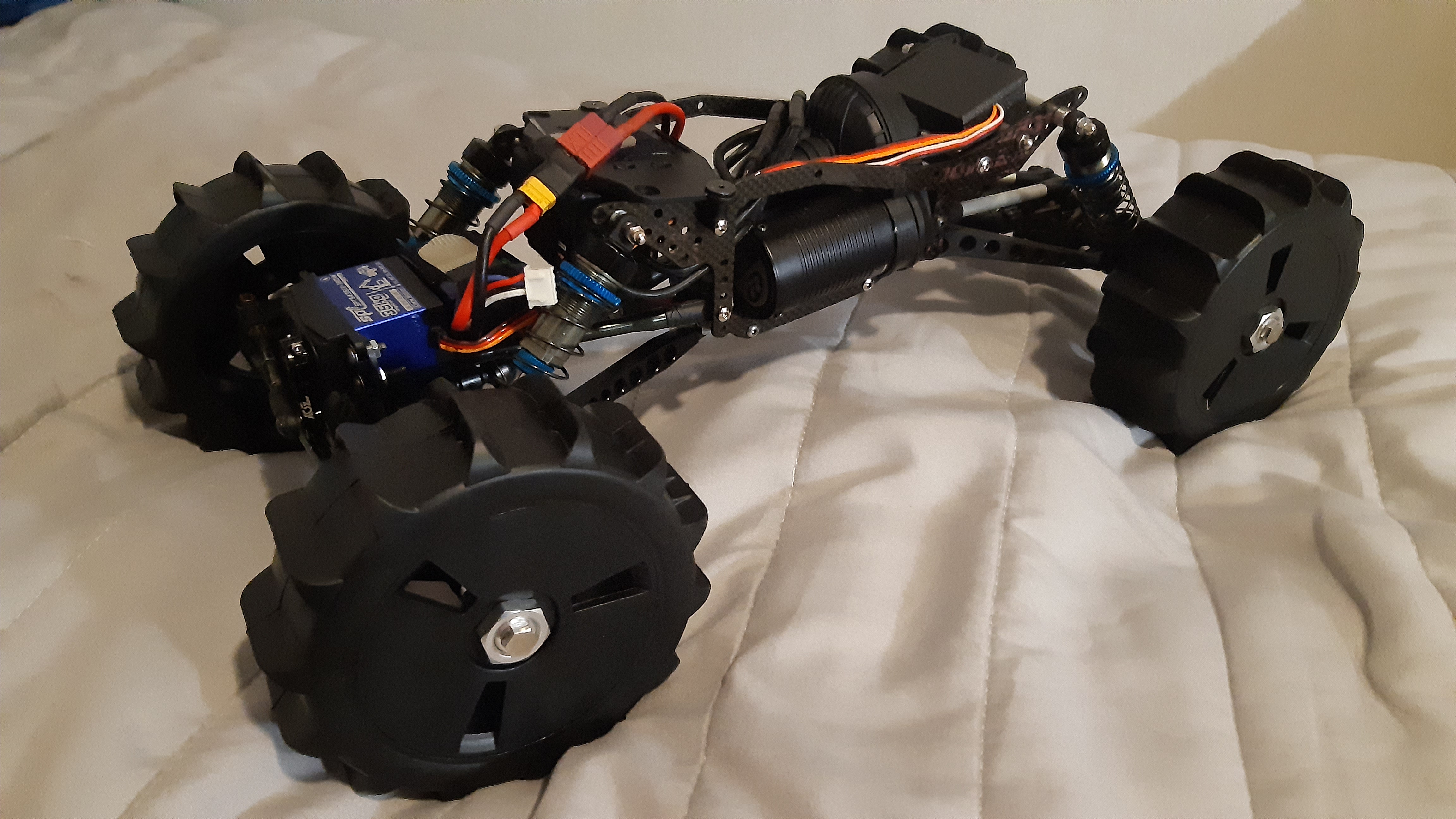

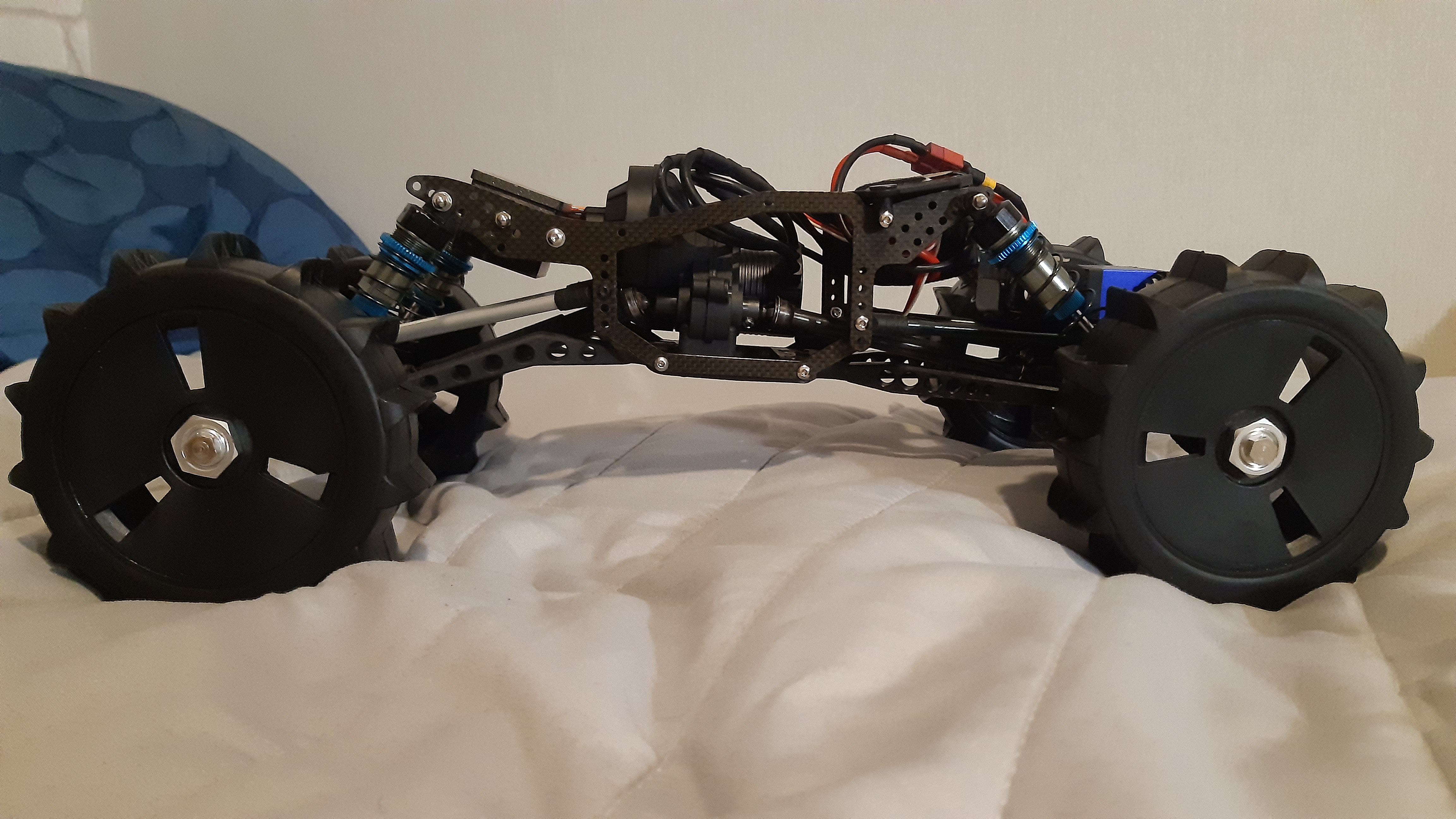

Tämmöinen laitos:
Runko hiilaria ja crawlerista, Axialin akselit, Wraitin tukivarsia, Robitronicin combo 3250kv, SP 35kg servo, Turnigy bec, 3S 450mah/3S 2200mah

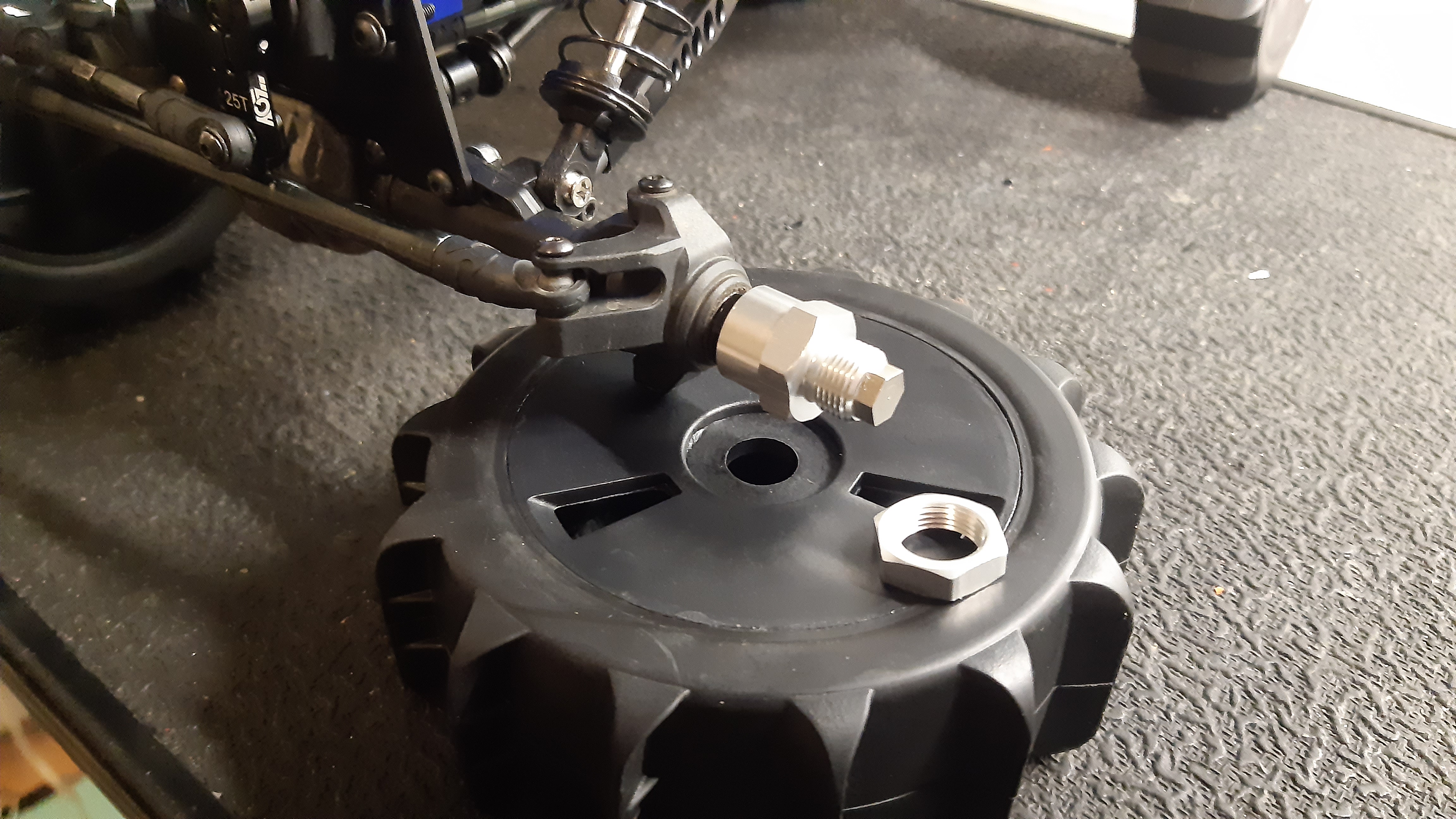

Uutta rengasta/adabterit hex12mm ->17mm, akulle teline servon taakse ja vastari boxi taka vaimentajien väliin
https://hobbyfactory.fi/p71225/absima-w ... lack-1-8-2
https://hobbyfactory.fi/p71255/absima-1 ... s-hub-15mm

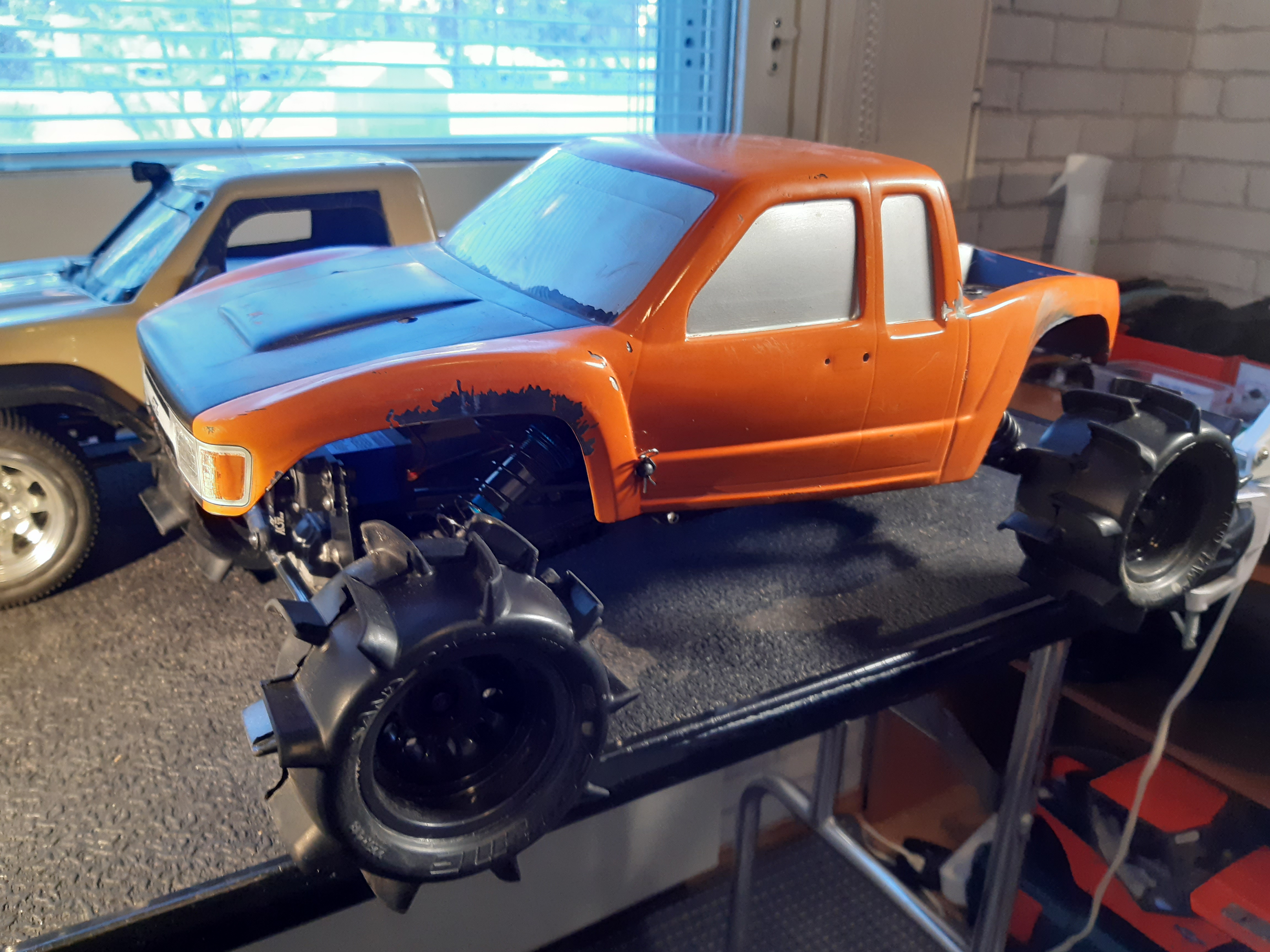

Makiaa, hieno että teit myös topikin horroksessa olevan lajin edustajasta 😎👍 Milläs korilla tätä kaunokaista on tarkoitus ajaa?
Ps, viime vuoden oranssilla kehikolla, joka scalessa oli?

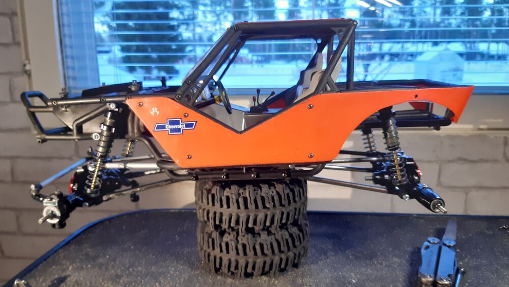

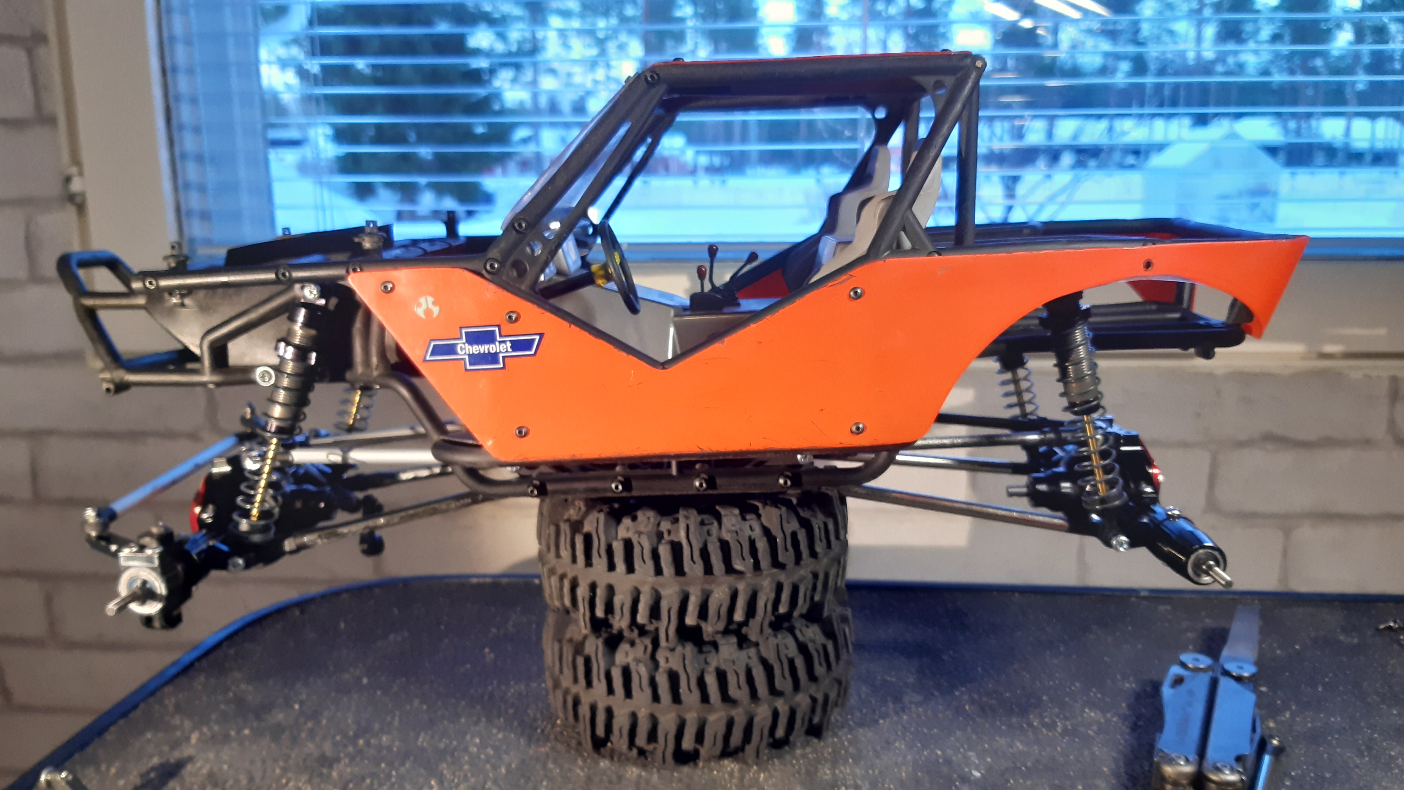

Clifhangeri
On tämäkin tulossa (ehkä) Winter Foffiin
