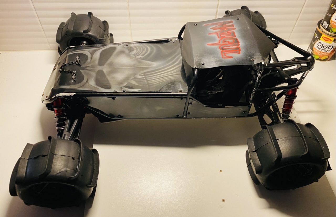

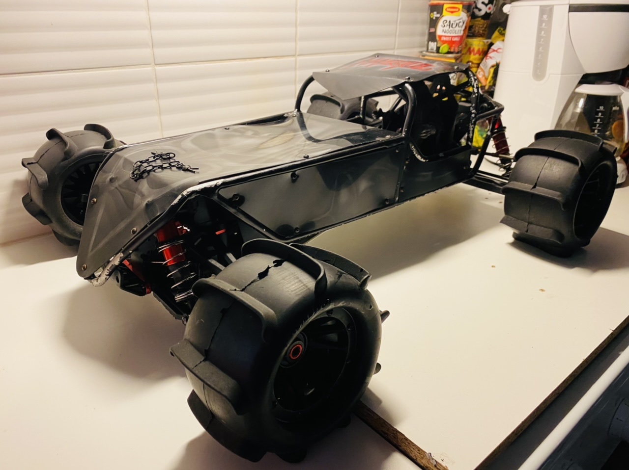

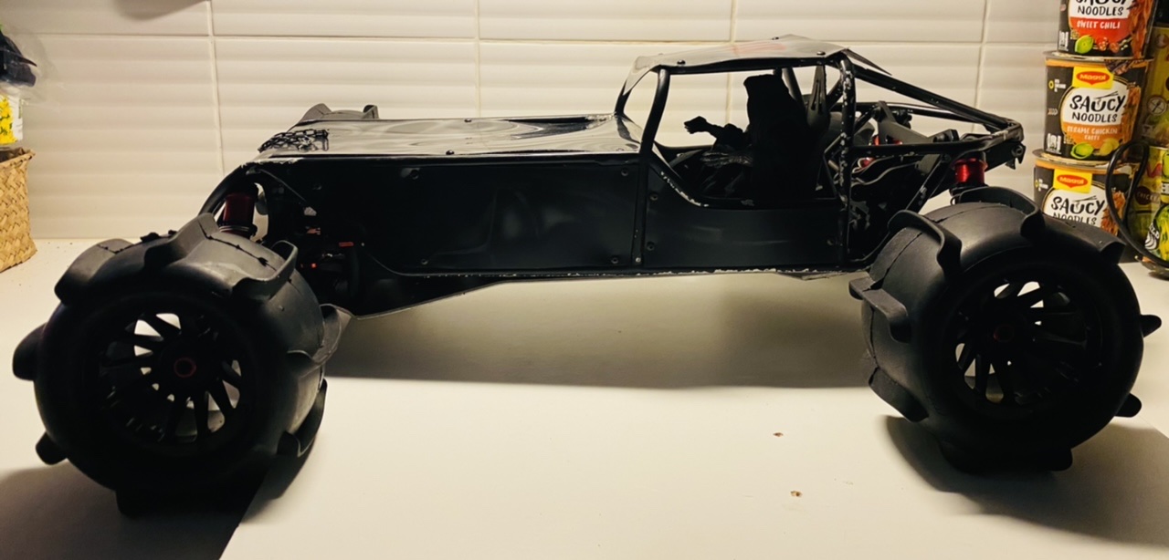

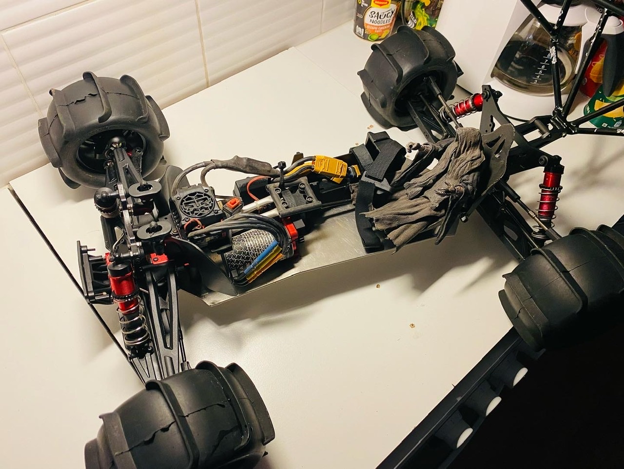

Tämä saapui tänään, ostin käytettynä Kihniön Totelta, jolla kaikki kunnia auton rakentamisesti ja ulkoasusta, uniikki kappale! Tämä auto soveltuu siis RC Formula Offroadin; Unlimited luokkaan, jossa ajetaan 1/8 / isommilla autoilla.
Teknistä tietoa:
Aihio...................Arrma Outcast RTR
Pohjalevy..............Pidennetty/ TRCustoms
Kori....................TRCustoms
Renkaat.............…Pantherit
Sähköt..............….Arrma BLX185/ BLX 2050kv (=Hobbywing)
Servo...........……….Highest DT2100
Radiot..............….Futaba
Akut..................6S
Aihiona tälläkertaa siis Arrman Outcast.
Tämähän on oikeastaan täysin sama kuin Arrman truggymalli, eli Kraton, eroina lyhyempi WB, renkaat ja kori.
Juuri akut latauksessa ja jonkinlaista bashausta luvassa ensiviikolla, kun vapaat osuu. The Winter Foffissa on tarkoitus myös revitellä Modified luokan jälkeen.
Tositoimiin auto pääsee toukokuussa, kun Haukiputaalla ajetaan Suomenmestaruudesta kisaa! Sen lisäksi ainakin elo/syyskuussa RFOT:n Olympialaiset 😎

On hieno! Kyllä Kraton ja laparenkaat vaan on hieno yhdistelmä, mutta hiekassa keulii jo 4s akulla. Tässä selvästi pidempi akseliväli, rauhoittaa varmasti menoa.

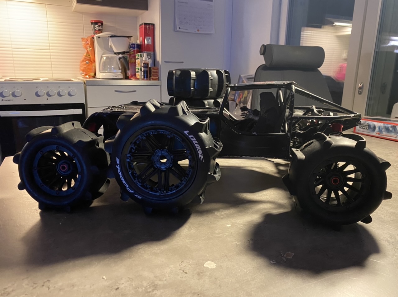

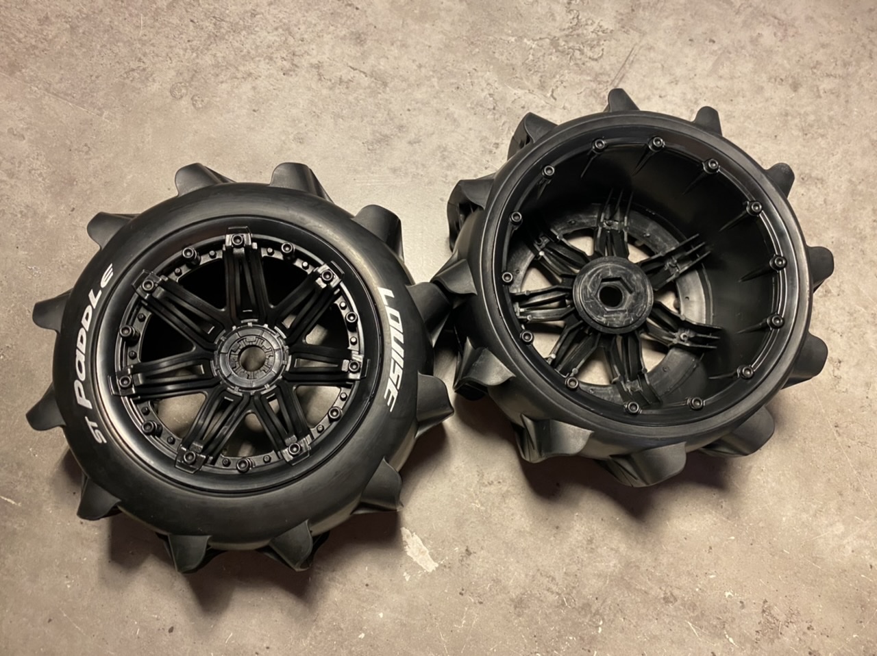

Hieman isompaa rengasta tilalle.. saa nähdä, mitä voimansiirto tykkää, vaikkakin rengas tehty ihan 1/8 autoille 😁

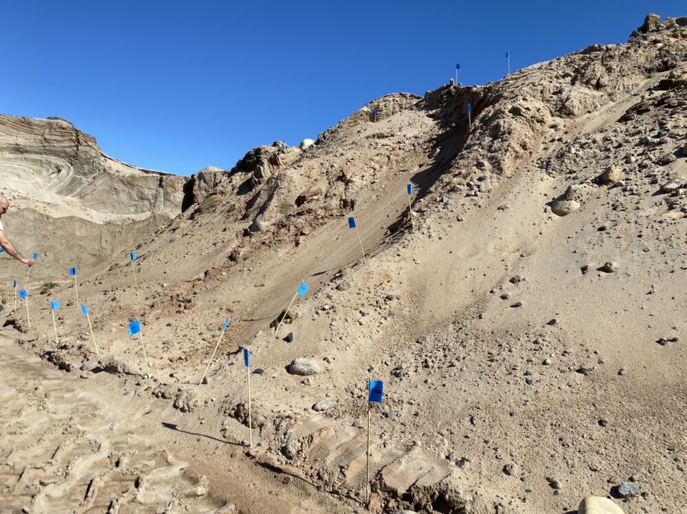

Foffimerkkeinä käytettiin 40-50cm puutikkuja, jotka toimivat The Winter Foffissa varsin mallikkaasti. Pienellä loppu hurr upilla..

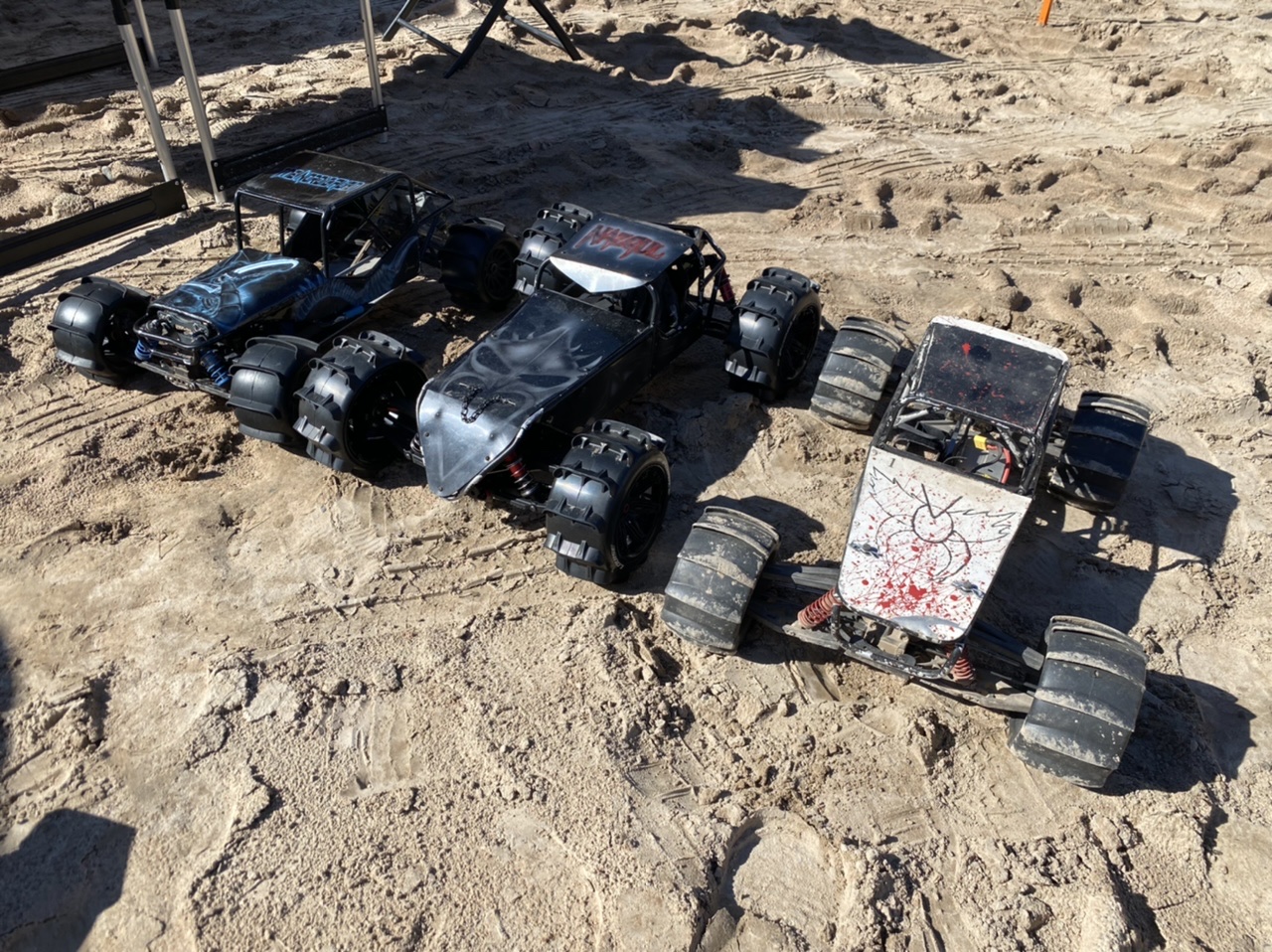

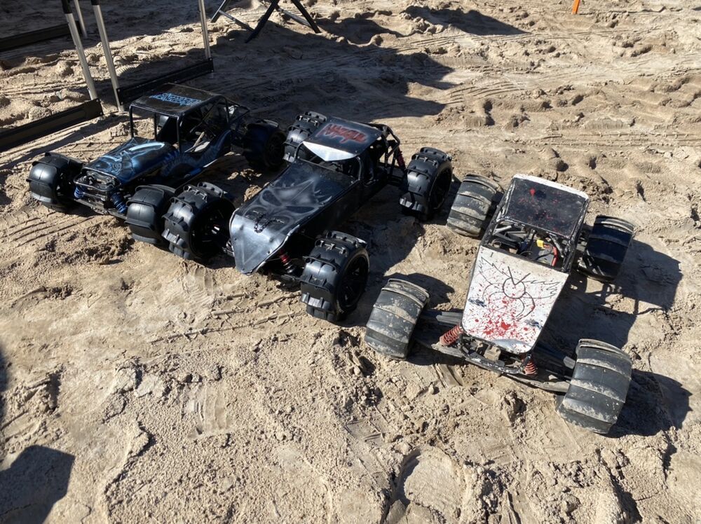

RFOT:n Unlimited luokan edustus.
Keli suosi aurinkoisesti +11 asteen hujakoilla ja hiekka selkeästi kutsui autoja baanalle 😎 Kuvassa modified luokan rata.
Parit stylekuvat kisoista ja isojen renkaiden massiivisuudesta!

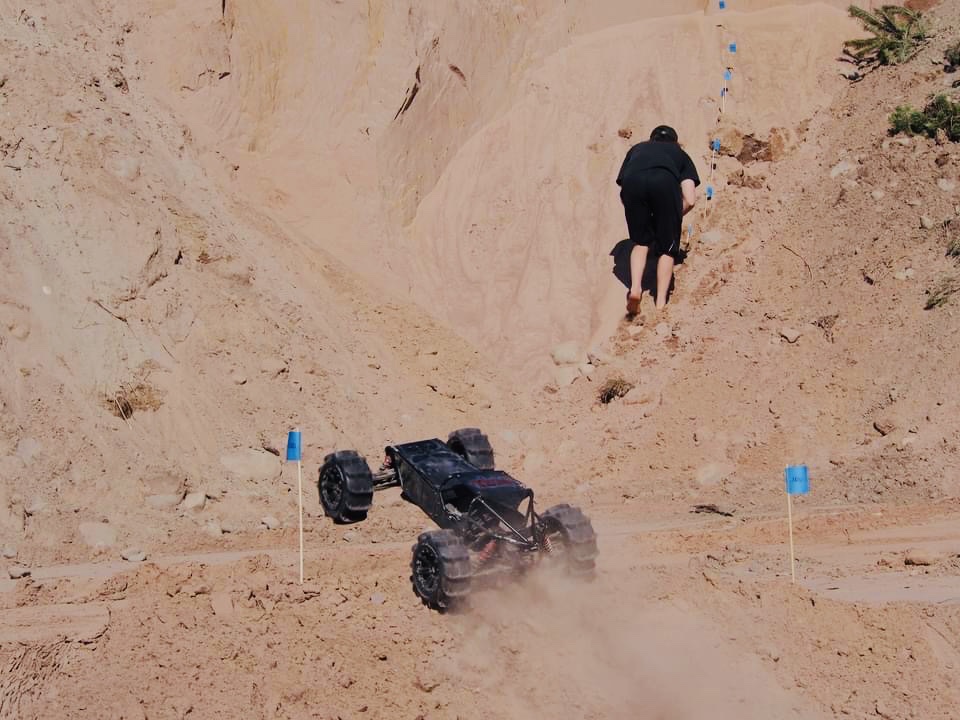

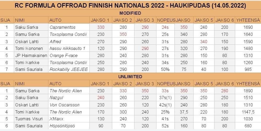

SM-kisasta jäi käteen 2-sija, mutta voittajaan eroa tuli reilusti.
Isot renkaat toimivat hyvin, eikä auto ”ryi” liikkeelle lähtiessä, mutta auto keulii nyt todella todella helposti. Ei voi antaa kuin 50% kaasua ja sen jälkeen keula nousee. Tämä muodostui suureksi ongelmaksi pystysuorilla sekä pienissä kaasua vaativissa kohdissa, josss pitää pari sekuntia saada jerkkua.
Autossa on ”ehkä” 500k litkut, mutta tämä ei ole satavarmaa tietoa edelliseltä rakentajalta.
Aion kokeilla autoa seuraavaksi 4cm pienemmillä panther renkailla ja katsoa nostaako liiaksi keulaa. Jos ei nosta, niin harkitsen vakavasti panthereihin siirtymistä RFOT:n olympialaisia varten.
Aion silti myös avata keskidiffin (entisen omistajan ja rakentajan vinkistä), niin saadaan hieman litkuille selkoa. Tuon keulimisen kun saa kuriin, niin tällä pääsee vaikka mihinkä!
