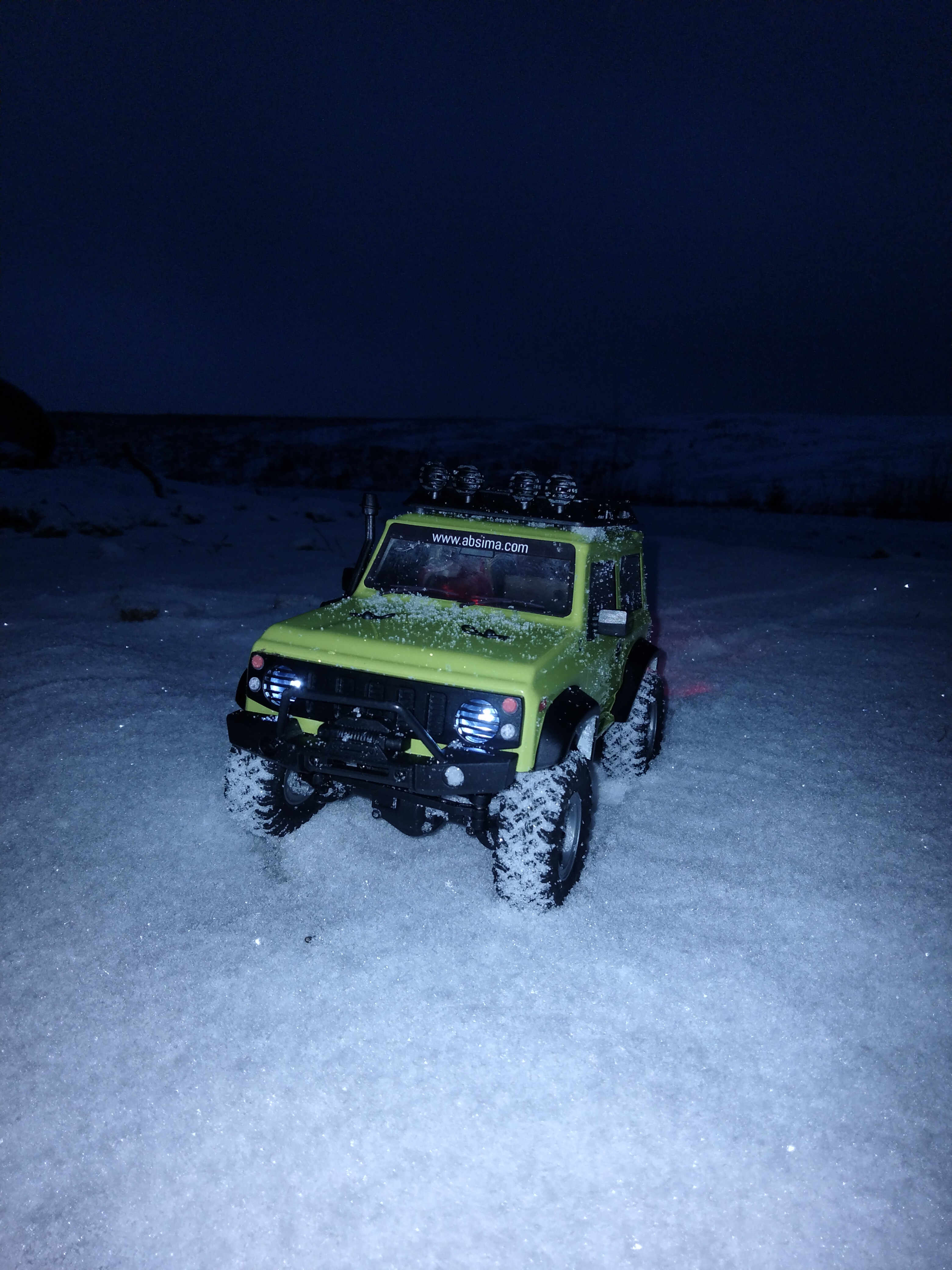

Ostin nyt tuon absiman 1:24 maasturin. Ja kävin tänään kodin läheisyydessä kokeilemassa. Ihan hyvin ryömi. Vähän turhan helposti kaatuu mutta taidan ottaa ainakin vararenkaan pois. Vähän kaipaisin nopeutta koska helppo polku varsinaisille haaste paikoille on vähän tylsä ajaa noin hitaasti. Saa heittää aloittelialle päivitysideoita jne.

hyvän näkönen jimny kieltämättä. kannattaa ajella eka ja tunnustella, että miten auto käyttäytyy ja mikä alkaa itseä ärsyttää. Ainakin noiden sun omien huomioiden perusteella ja Teppichin aikaisemmin antaman vinkin perusteella niin isompi moottori vois olla harkittava kohde, saat kestävyyttä ja vauhtia siihen. ja se että se kippaa, ni kannattaa tsekkaa iskarit, saaks niitä modattua siten että ajokorkeus madaltuu ja jos eivät ole öljytäytteisiä ni oisko mitää päivittää paremmat öljytäytteiset iskarit ja samalla ehkä jotain brassi osaa tai lyijyä renkaisiin, jolla saa painopistettä alemmas ja kaatumisherkkyyttä pienemmäks. täs vaiheessa ei varmaa harmita, mut kesällä ku ajelet jollai kivillä ni saattaa heikko pitko olla seuraava huomio, jolloin uudet renkaat. kantsii sit tietty eri foorumeita seurailla, että mitä ja miten muut ovat fiksailleet jimnyä ja muita pikkuautoja.

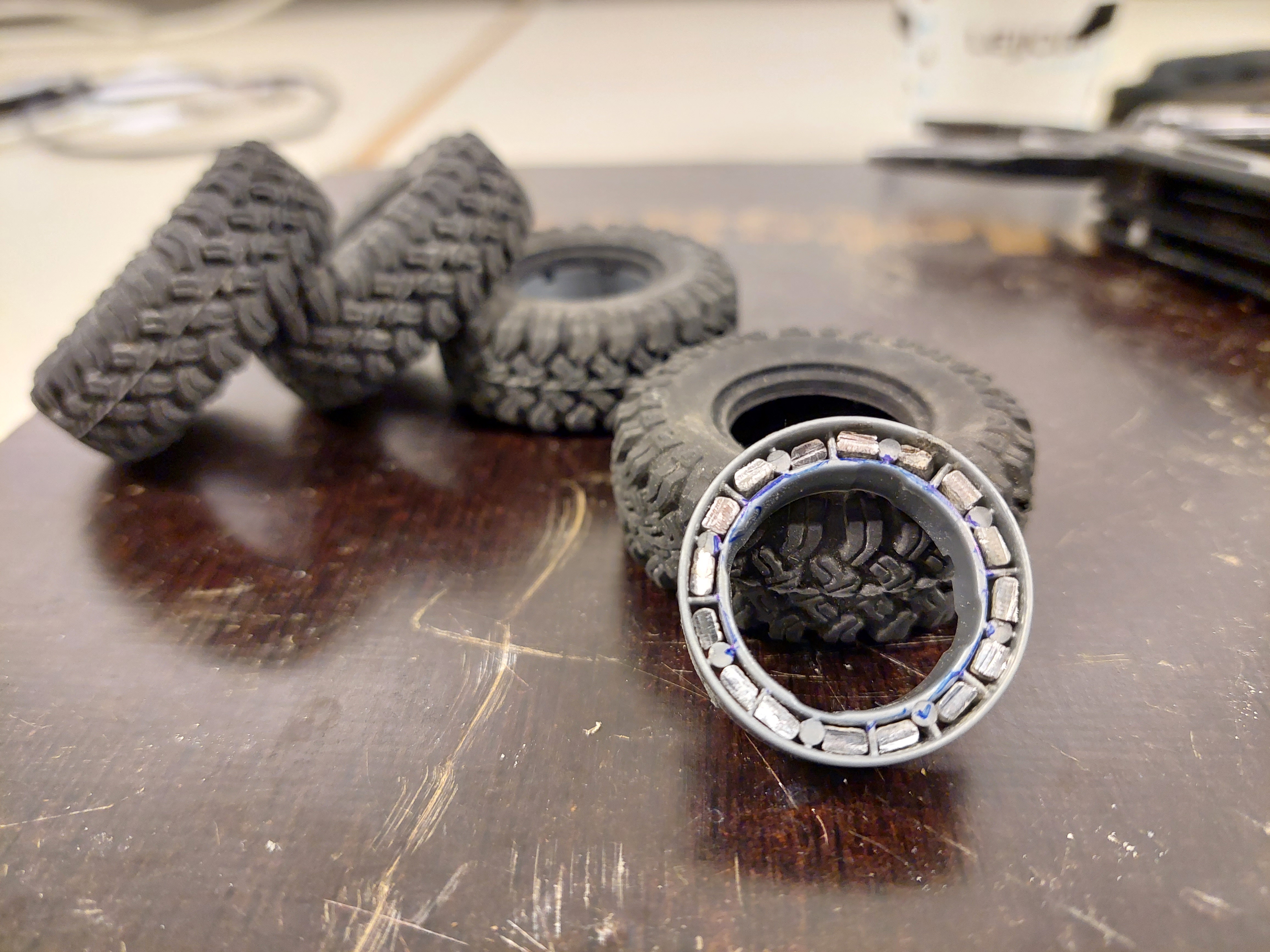

Ehdin Jimnyllä telmimään sulanmaanaikaan jonkin verran ja ihan soiva peli se on. Eturenkaissa 18g/vanne painoa ja takana 13g. Servon päällä lisäksi 10g.
Varakumin ja kattotelineen jos keventää niin kummasti kulkee mutta ovat kyllä mukavan näköisiä paikallaan.
Minusta renkaissa on hyvä pito.

Rakentelin itse verkon alapaulasta.😅 Vanteen sisällä oleviin rakoihin pätkittyä lyijyä ja ulkopintaan loput gorillateipillä kiinni. Ei mikään nopea ratkaisu mutta kunhan värkkäsin iltojeni iloksi.
En uskaltanut kovin älytöntä massaa laittaa ettei pehmene joku paikka alustasta tai voimansiirrosta. Akun liittimen voisi päivittää kun ei ihan posketon luotto ole noihin USB-latureihin.
