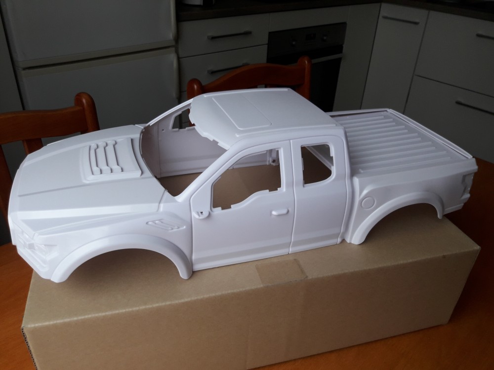

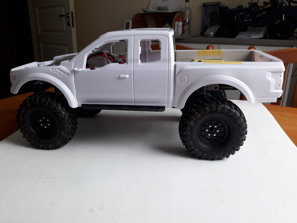

Sattumien kautta tärvelty tuo lexan kori käyttökelvottomaksi, niin tuli sopiva hetki siirtyä tässä autossa kovamuoviseen koriin. Pitkän pähkäilyn jälkeen löytyi Rcworldista samanmoinen fordi ja kun hieman tuli lokasuojia jo tuunailtua niin päätös oli tehty. Pitäisi olla trx-4 sopiva ja pikaisella silmäyksellä ihan kivasti käy, pitää vaan kaventaa vaihteeksi astinlautoja.
Tästä se taas lähtee.
Katto meinaa hieman irvistellä saumoistaan, mutta konepellissä on senverta hyvät huullokset että saisi pienellä vaivalla avautuvan. Lavan pohjaakin pitäisi laskea kun tuollaisenaan ei näytä miltään. Kaupan kuvissa oli pressuntapainen tuossa päällä mikä olisi vielä mennyt sellaisenaan. Takavalojen lasit on kirkkaat niin mietin pitäisiköhän niitä maalata jollain punaiseksi, vai antaiskohan punainen ledi riittävästi väriä.

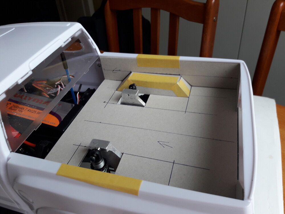

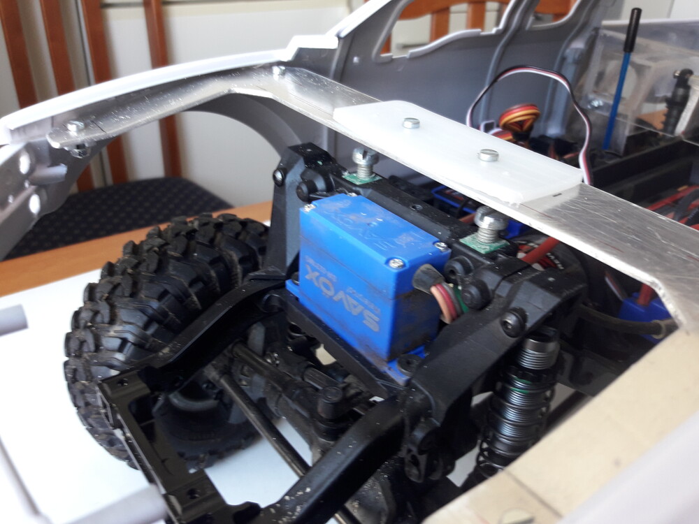

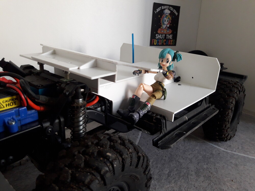

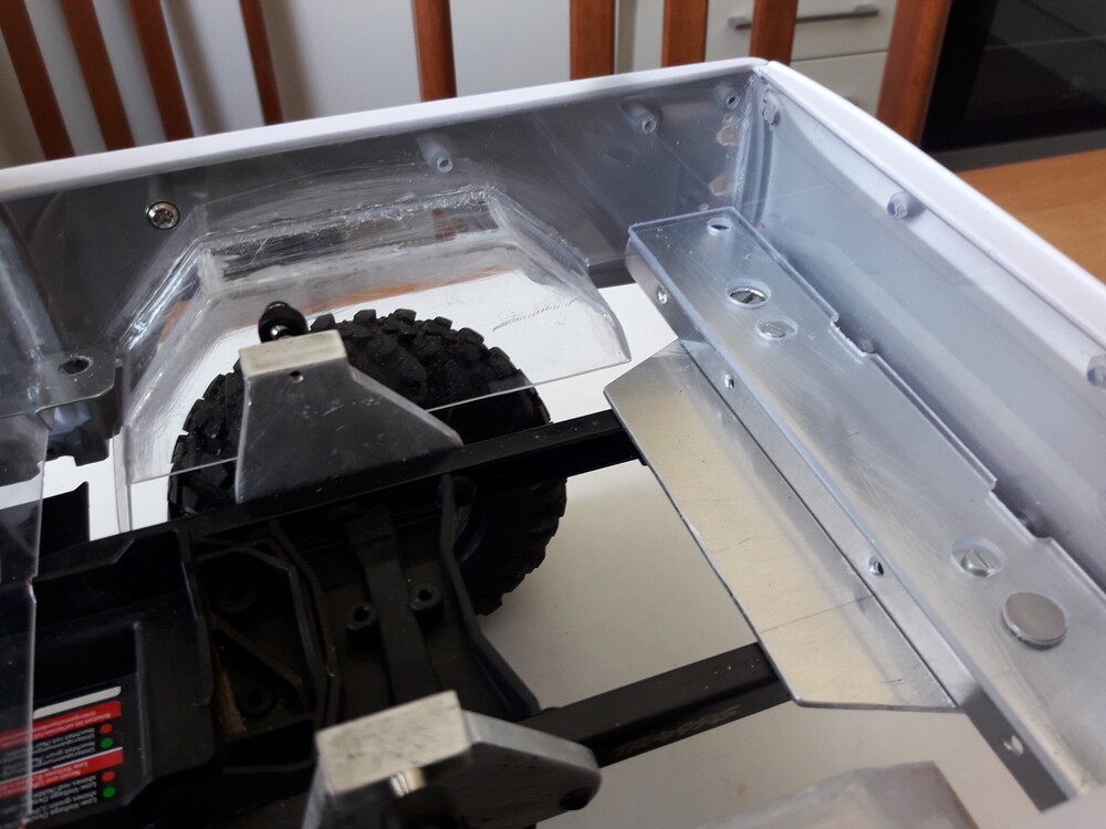

Pikkuhiljaa tätäkin saanut eteenpäin. Hieman sai dremeliä laulattaa että sai sopimaan paikoilleen ja lopulta piti edessäkin luopua auton omista lokasuojista. Keula tulee senverran pitkälle ettei nuo vanhat puskurinkiinnikkeet enää yletä runkoon. Taakse tein uudet kiinnikkeet iskunvaimentimille, taitaa nuo olla pikkasen sirommat kuin alkuperäiset muoviset. Lavaakin saanut hahmoteltua sen verran että uskaltaa käydä leikkelemään tuota pohjaa, harmittavasti nuo kookkaammat akut ei taida enää mahtua, ellei sitten telinettä saa pikkasen pudotettua. Syvyyttä tuolla on sellaset 35mm, eikös siitä pisteen jo saanut.
Sovittelua
Sovittelua
Sommittelua
Sommittelua
Iskunvaimentimetkin tuli avattua ja sisällä oli jotain mustaa töhnää öljyn asemasta. Tilalle laitoin 3000 cst öljyt mitkä tuntui ihan miellyttävän rauhallisilta.

Noniin, kori alkaa olla siinä mallissa että ruvetaan suihkimaan väriä pintaan. Kiinnitykseksi muodostui magneetit. Paikallisesta askartelu liikkeestä kävin etsimässä ja myyjätyttö tarjosi tiskinalta voimamagneetteja. Varmaan voisi olla paremminkin kiinni, mutta jos tuon messuille saisi ajoon niin katsellaan jatkoa sitten. Lyhyesti 5mm pyöreäkantainen pultti uppoaa naftiin reikään ja magneetti on kiinnityslevyn yläpuolella, niin ei tarvinnut liimata niitä.
Keulakiinnitys
Keulakiinnitys
Magneetit on tuon muovilevyn ja alumiini kehikon välissä. Tilaakin löytyy keulasta, kunhan sisälokasuojat saa askarreltua niin katsotaan mitä sinne laitetaan. Varmaan konepeitto tulee joskus avautumaan.
Lava kiinnitys
Lava kiinnitys

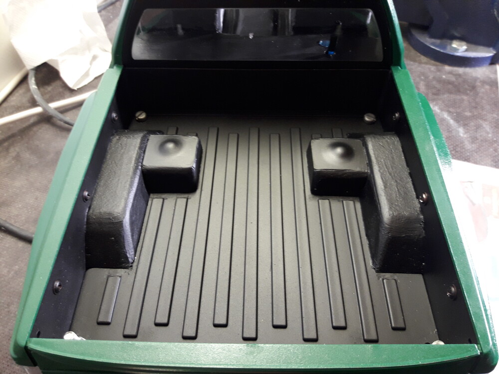

Lavan sisäpuolen rakentelin ruuvikiinnikkeiseksi, niin voi tulevaisuudessa rakennella sitäkin vielä. Kulmiin lisäsin kiinnikkeet lavakaarelle. Pyöräkoteloon oli tarkoitus muovata hieman vielä pyöreyttä ja iskunvaimentimille kotelot.

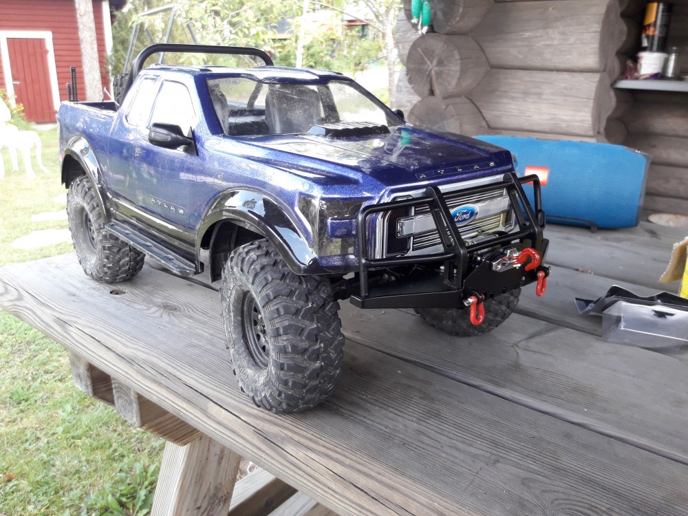

Tämmönen tästä nyt tuli. Vielähän tuossa laitettavaa on, sisustaa, istuvammat puskurit taiteltava, lavakaaret, ehkä lisävaloja, lokasuojat eteen, mutta pääsee ainakin ajelemaan. En muistanut ennen läjäystä käyttää koria puntarissa mutta sellasen 750g näytti yhteensä, varmaan kolmanneksen painaa tuo lavarakenne. Etuvalojen osalta jäi kesken kun pirut olivat pakanneet kaksi samanpuolen lasia, mutta pitkän viestiketjun ja valokuvan jälkeen laittovat toivottavasti puuttuvan lasin tulemaan. Valosäätimeksi löyty tuommonen sätös, missä jarruvalo palaa kun kaasu on vapaalla/taaksepäin ja etuvaloissa on kolme säädettävää värisävyä.
Perus poseeraus kun en muistanut ottaa Harleytä mukaan.
Lava sätös. Ei se kaunein mutta laitetaan sen verran tavaraa lavalle ettei tarvi katella.

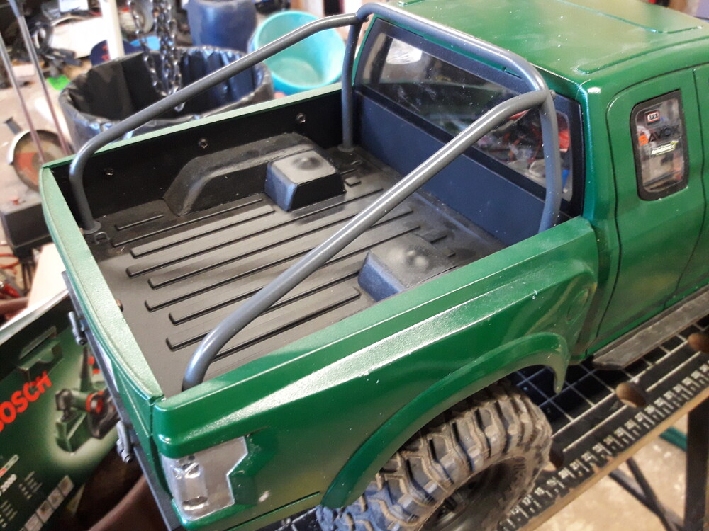

Kovasti koeteltu puuhastella ja saatukkin lavakaari valmiiksi. Tuollasesta ohkasesta alumiiniputkesta taivuttelin muotoonsa. Alapäihin tein 5mm kierteet sisälle mihinkä sai kiinnityspultin laiteltua. Liitokset tein simppelisti tulppaamalla putken, täyttämällä sen epoksilla ja ruuvi perään. Ainakin kun asentelin paikoilleen niin kesti kevyen kiristyksen. Lavan pohjalle laitoin vielä nurkkiin tuommoset ulosnostettavat sidontalenkit.
Mutkia mutkia mutkia...

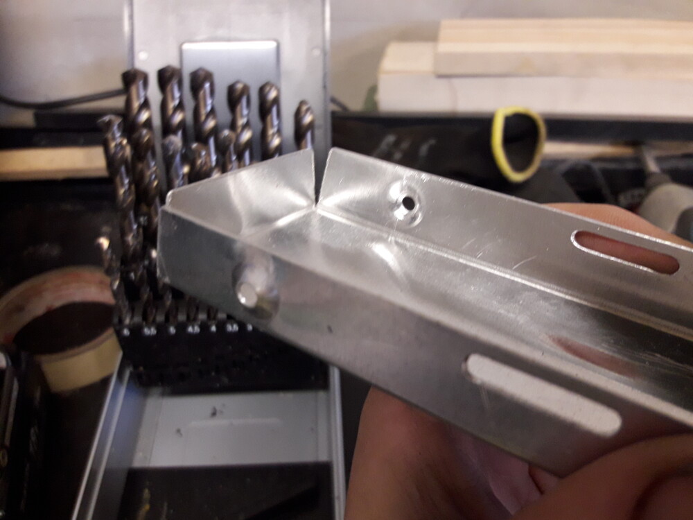

Myös akkutelineen tein uudestaan alumiinista. Hetken pulmailtua miten saisi kiinnitykset upotettua tuohon ohkaseen levyyn ajattelin kokeilla saisko tuohon painettua kuopan ruuville. Pitkä m3 sisäpuolelta läpi, sopivan iso mutteri korokkeeksi ulkopuolelle, aluslevy ja mutterilla kiristys. Kävi niin näpsäkästi että julkasen tuotoksesta kuvatodisteenkin.
Akkutelinettä.
Akkutelinettä.
Uusi teline tuli 5mm alemmaksi ja 10mm taaemmaksi ja siihen mahtuu vielä nuo 140mm pitkät kovakuoriset, niin ei lopu safareilla virta kesken.

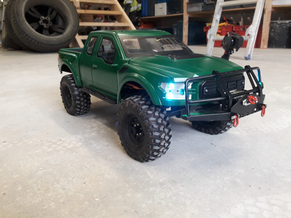

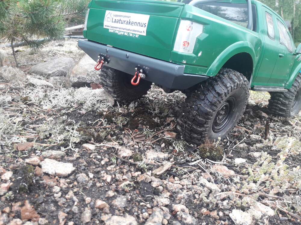

Pökkijät valmistui vihdoin viimein. Puolenmillin sinkkipellistä osimoilleen kääntelin muotoonsa ja tinalla liimasin kasaan. Saa nähdä miten kestäävät kun tuota takapuskuria sai viilapenkissä puristella kohdalleen.
Vähän arvoin että laitanko vinssin nokalle näkösälle vai konepeiton alle piiloon, päädyin kompromissiin ja laitoin puskurin sisälle pilkistelemään.
Kuvatus edestä
Kuvatus edestä
Kuvatus takaata (ylläri)
Aika hyvät vaikka itse teinkin. Pitää nokalle lisätä lenkit ja jonkinlainen nautarauta suojelemaan keulaa. Jälkiviisaana olisi pitänyt laittaa vinssi ylösalasin tuohon yläpeltiin kiinni, olisi saanut ylemmäksi kun nyt tarttuilee nuo ohjausrullat jyrkissä nousuissa.
Seuraavaksi askarreltava sisälokarit eteen niin alkaisi olemaan ulkoapäin valmis perusolemukseltaan. Snorkkelia useampaan otteeseen sovitellu mutta ei oikein saa noita valmiita kumikikkareita sattumaan.

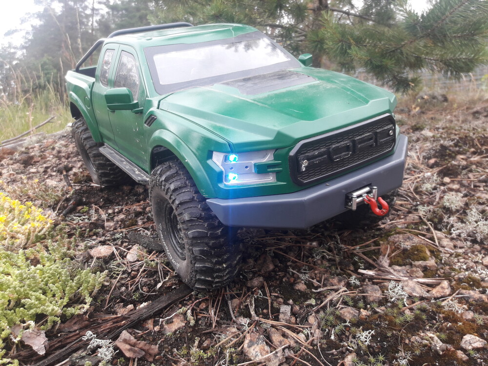

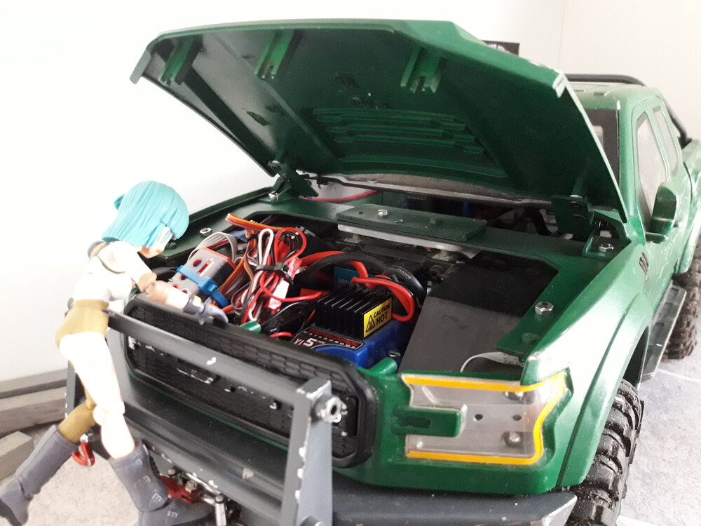

Jotain tullut tehtyä tällekin. Vihdoin sain siirretyksi sähköjä tuonne konehuoneen puolelle (vastaanotin on vielä alkuperäisellä paikallaan) ja saranoitua kannen. Hieman vajaaksi jää avautumiskulma, mutta saa tuosta ropailtua valojohdon ja nopeudensäätimen. Mitään kummempaa lukitusta ei ole toistaiseksi, koska nuo ruuvaus kiinnikkeet etureunassa ahistaa sen verran ettei ihan itsestään aukene.
Konehuone.
Konehuone.
