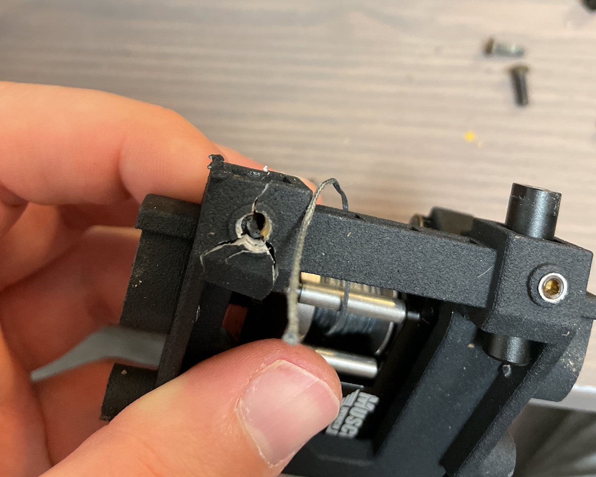

No selvisihän se tuossa sitten autolla räppäillessä hiekkamontulla, ettei 3D-tulostettu vinssi/puskurimount kestänyt iskuja puskuriin:
Ei ihan hirveesti kiinnostanut tilata 30e+pk:llä uutta, joten lähdin tutkimaan vaihtoehtoista mounttia. Toi Boomracing vinssi menee ihan suoraan ruuveilla noihin taka-kori-mountteihin. Ekat ruuvit menee helpolla, toiset pitää puoliväkisin pakottaa paikalleen, mutta menee kyllä kun muovi on aika pehmosta tossa osassa.
Toi putki on maastopyörän vaihdevaijerinkuorta. Kuoren sisällä on metalliset vahvikkeet, jotka kannattaa huolehtia ettei pääse dyneema hinkkaamaan niitä vasten ja rispaantumaan, joten ehottomasti kannattaa käyttää noita päätypaloja. Niiden päätypalojen profiili on muuten täysin sama päädystä kuin scx10 koritolpalla, joten tuo omakin tolpan päässä oleva mountti on joku random Axial osa koritolppaa varten.
Dyneemaa en saanut puskettua kuoresta läpi, vaan käytin juotostinaa jonka pystyi puskemaan läpi, sit pikkusen pikaliimaa päähän ja dyneema siihen liimaan kiinni. Sillä sai vedettyä dyneeman kuoren sisältä läpi ongelmitta.
