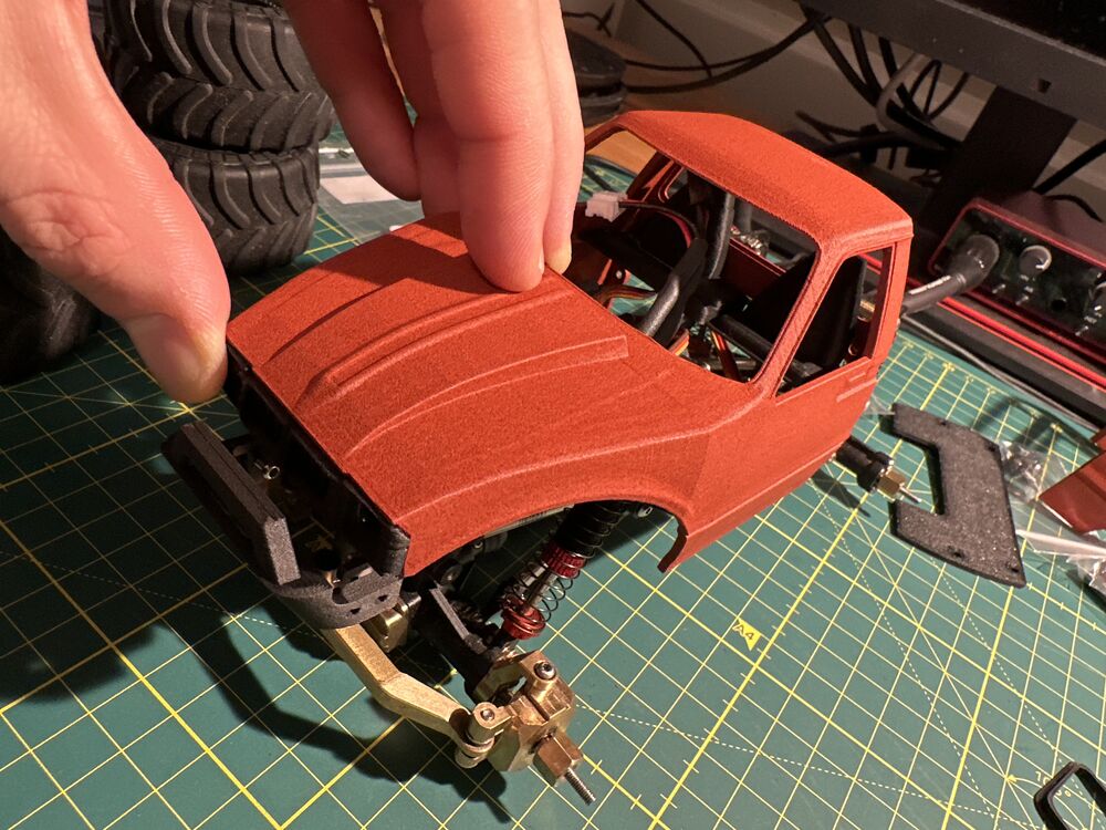

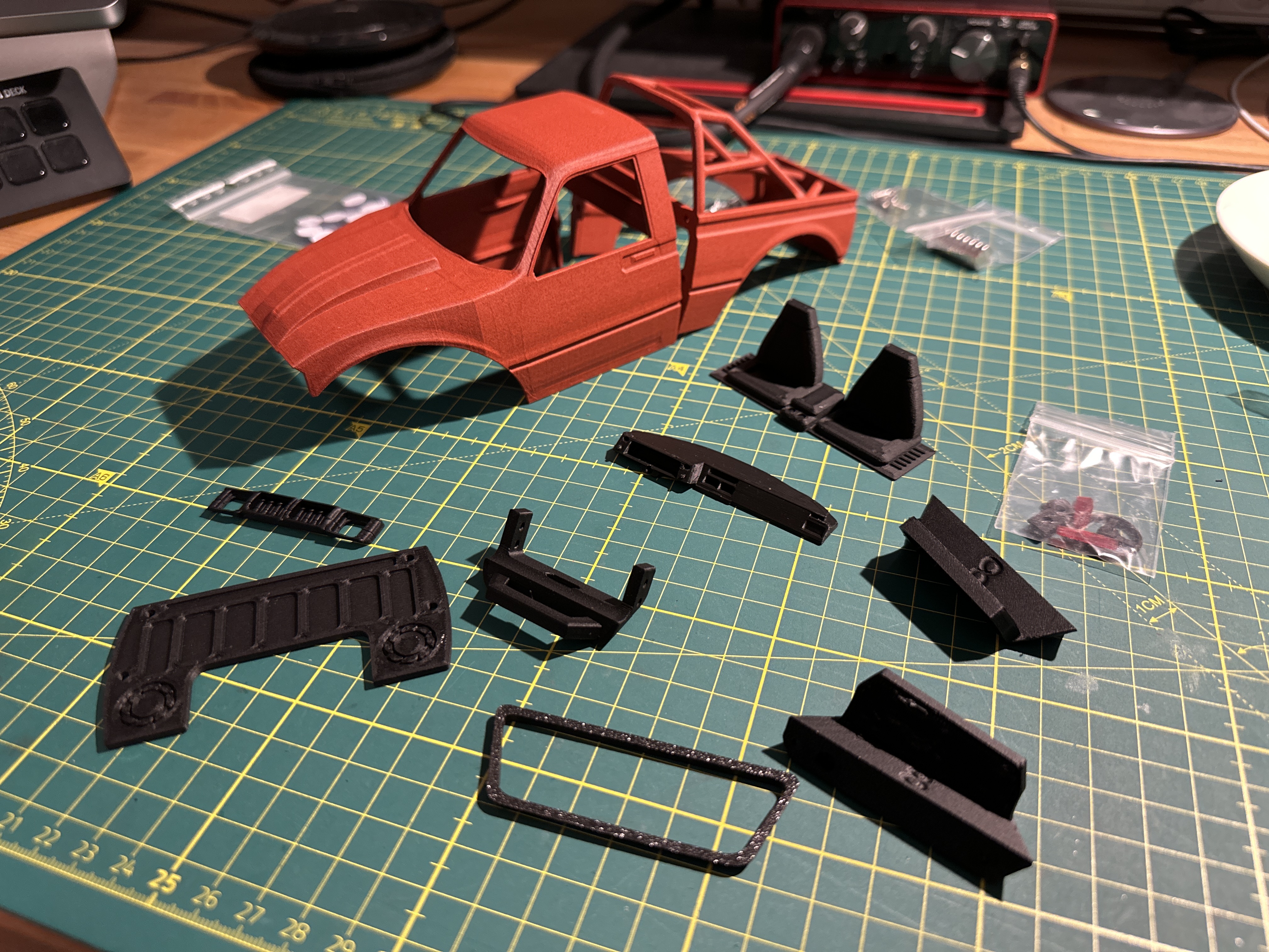

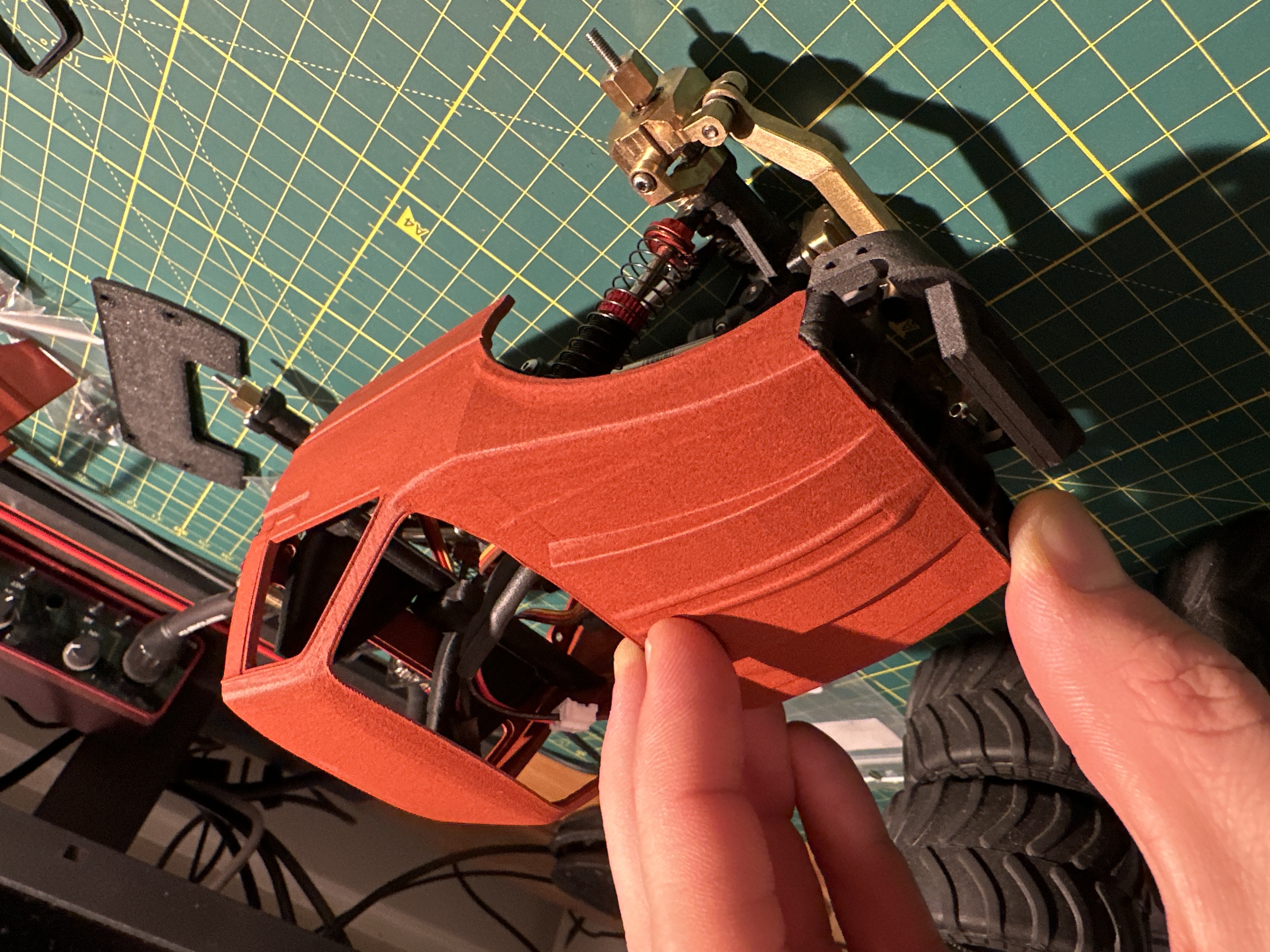

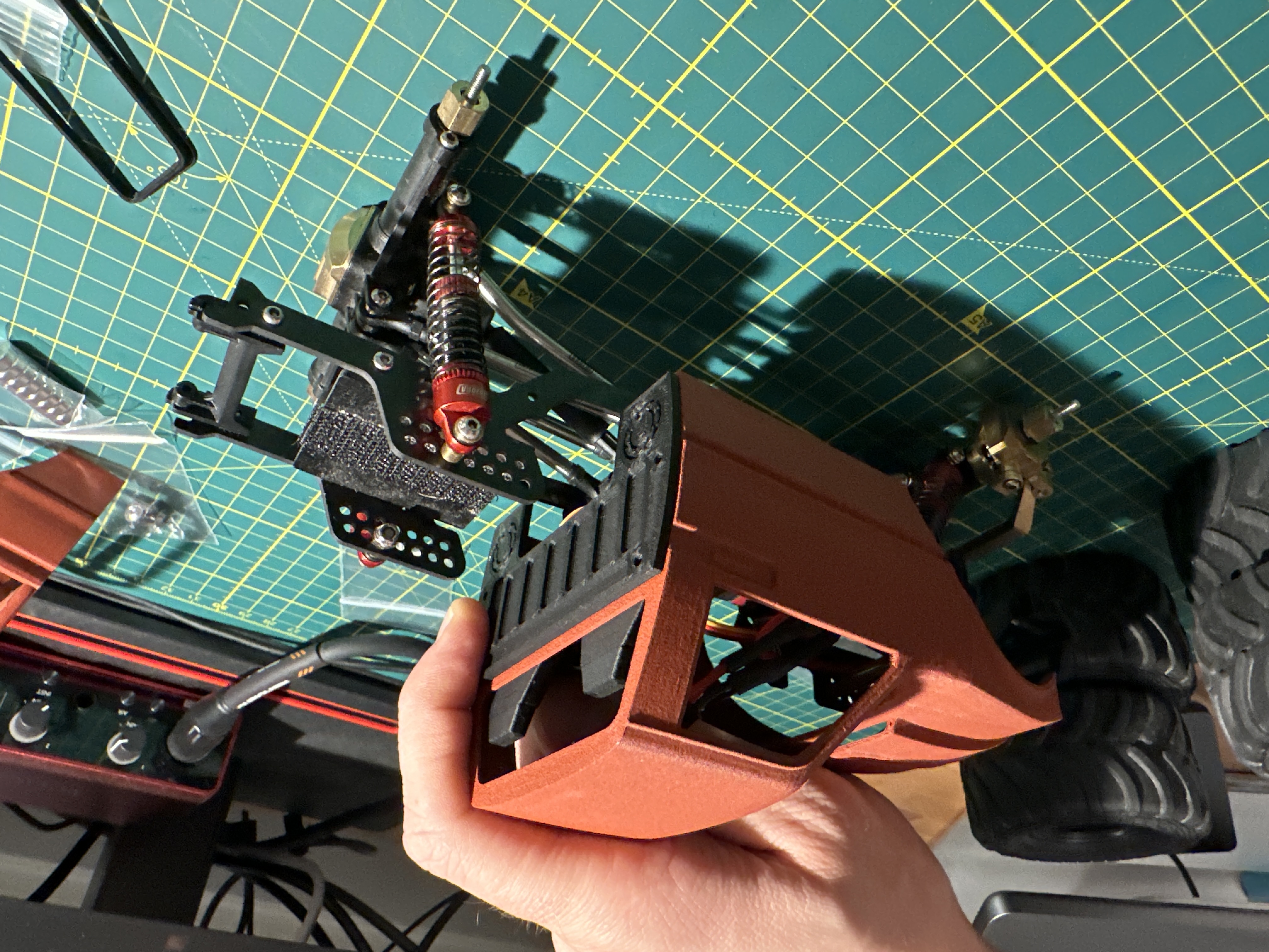

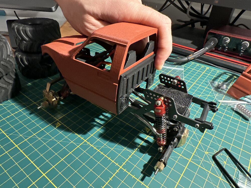

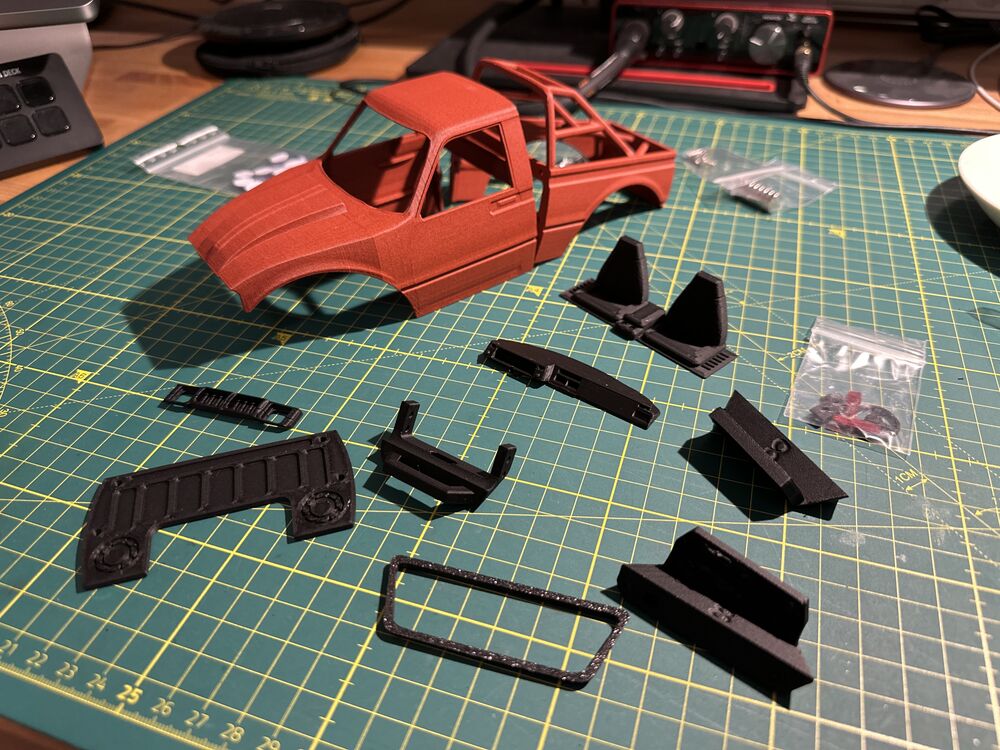

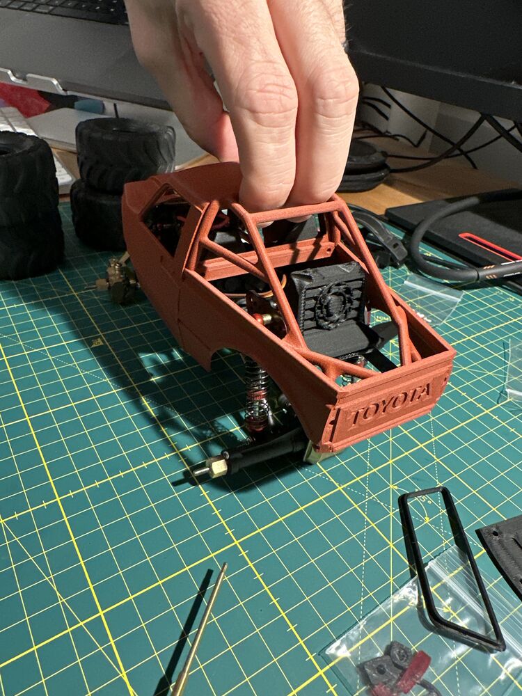

Posti toi vihdoin Hilux-korin trx4m:lle. FlubRC valmistajana ja 3d-tulostettu. Materiaali oli heidän ”carbon” mikä voisi mennä melkeinpä tuollaisenaan autossa, sen verran hyvä tulostusjälki. Ihan kivat scalesälät (penkki, ratti, kojelauta, takaikkunan karmi jne) mukana myös mutta niissä näyttäisi taasen olevan aikamoinen viimeistelyduuni.
Täytyy mallailla meneekö tää perän kanssa vai cab onlyna ja mitä tekee maalaamisen kanssa. Tässä olis pohjaväri toki sellainen että vois koittaa jotain säistämisharjoitusta.
Ja takaosan kanssa
Ja takaosan kanssa

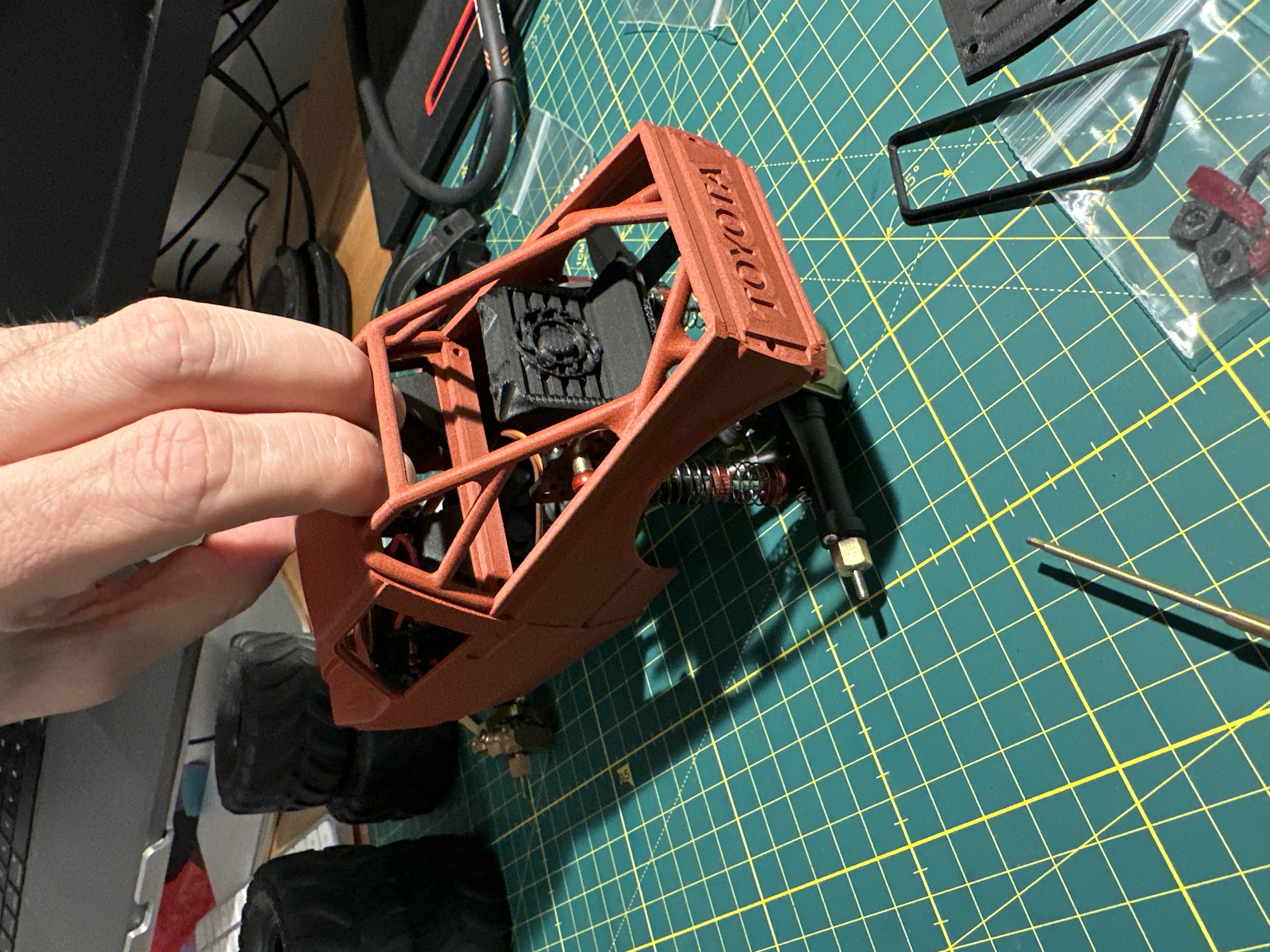

Mallailin projektiautoon ilman takaosaa
Puskurista löytyy vinssikita
Paketissa oli etu- ja takaosa sekä cab-only takalevy, plus kaikki sälät.

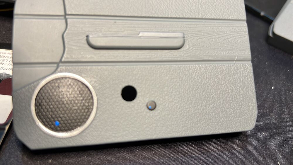

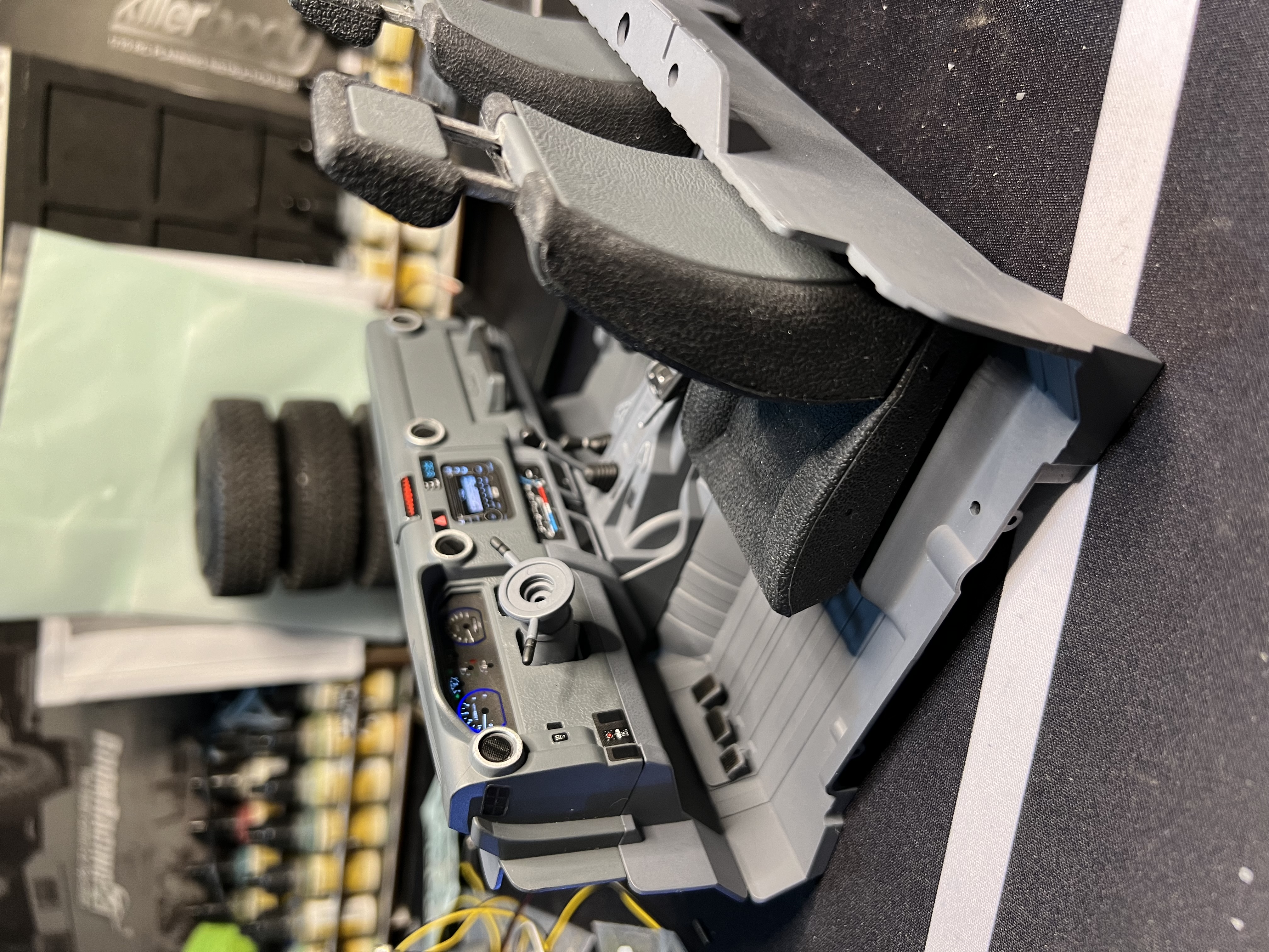

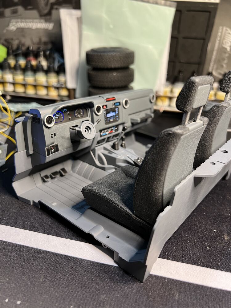

Vähän lc70 sisustaa värkkäilin

Hieno sisusta, kenen sisusta tuo olikaan?
MrHuman kirjoitti: To 16.11.2023 10:44 Hieno sisusta, kenen sisusta tuo olikaan?

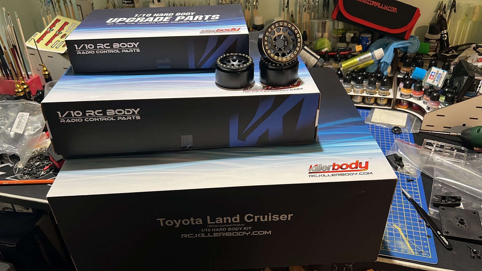

Killerbodyn sisusta heidän LC70 korille.
Sisusta on oma paketti ja ovipaneelit oma paketti, tuota LC70 koria varten, ohessa muutama paketti mitä tähän on tulossa🫣🤣
Noiden lisäksi: valokitti, aukeava konepelti ja ovet.

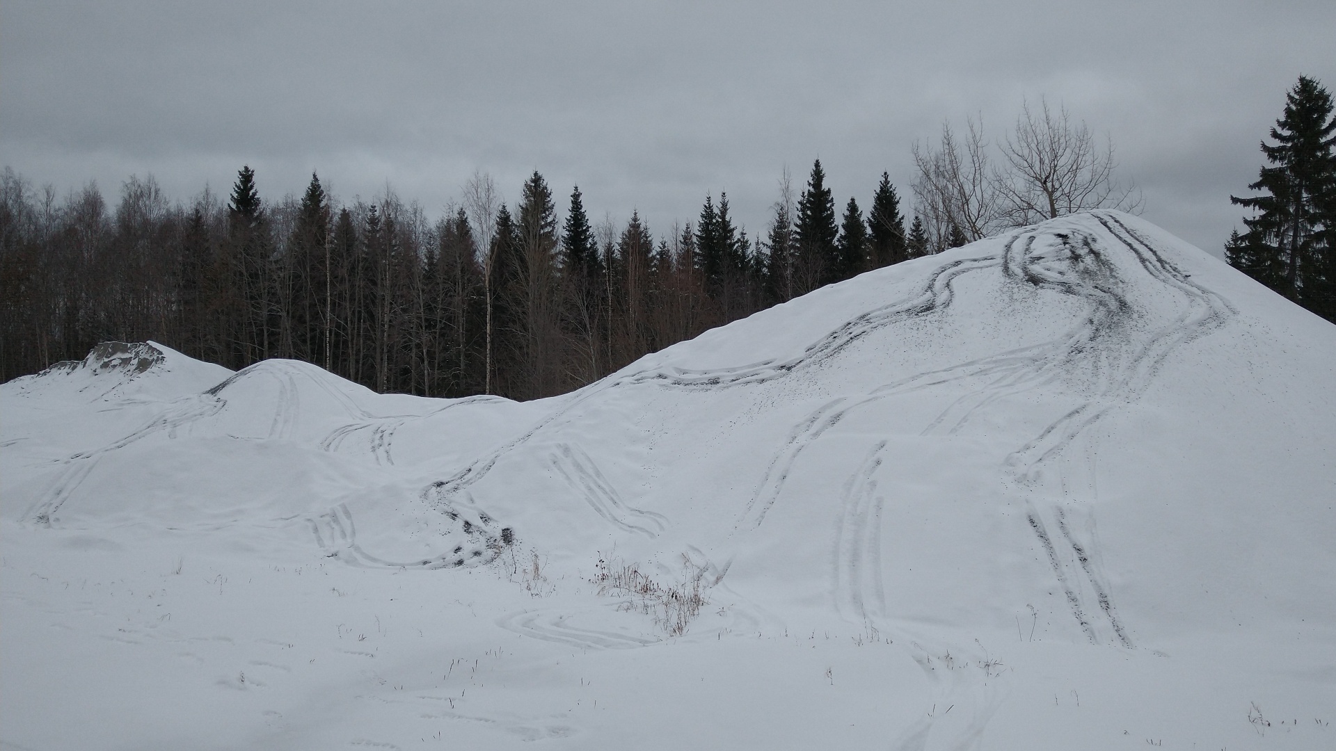

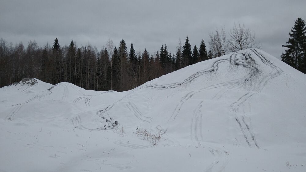

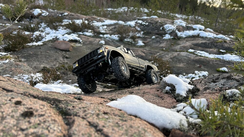

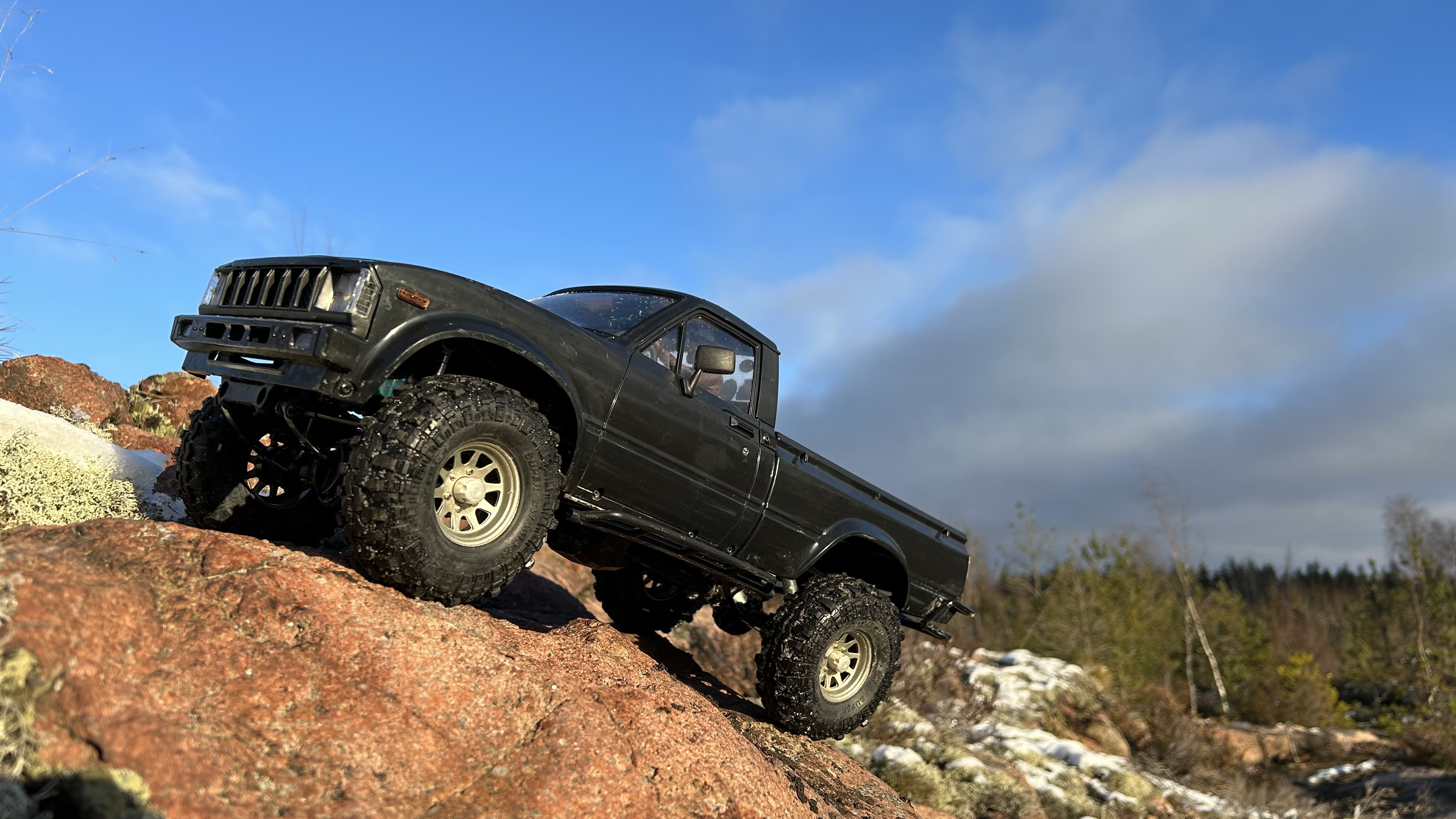

Kävin katsomassa uutta ajopaikkaa Kotkan ja Pyhtään rajalla, sekä samalla pieni ajovideo.

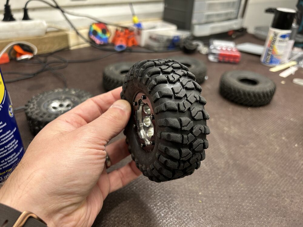

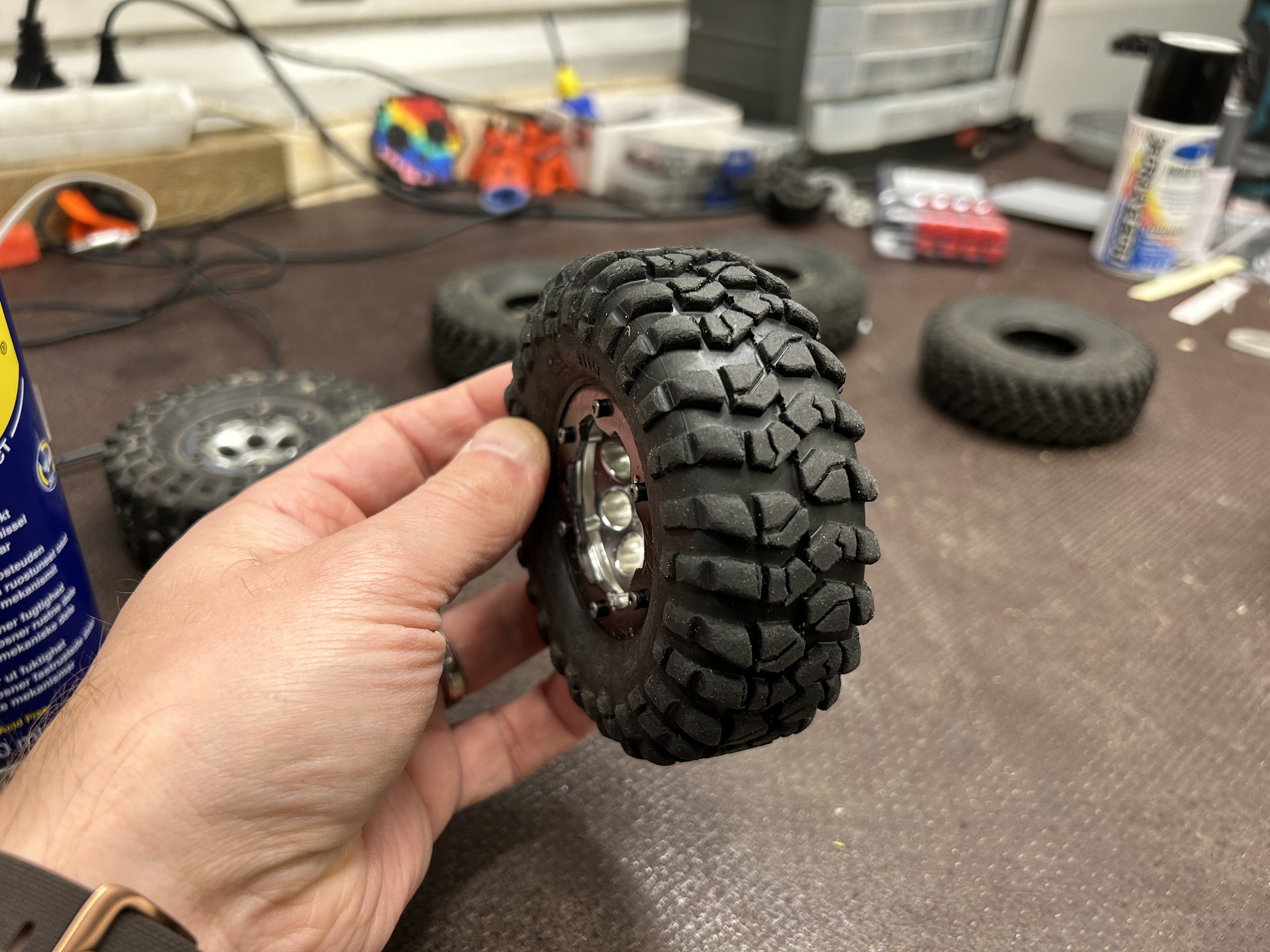

Sitten pesin vähän mun uusia renkaita, ja annoin kevyen wd40 käsittelyn. Kuluneet 1.9 proline Flat iron ja axial eight hole beadlockit 😎 Jos kuulitte havinaa, se tuli noista nostalgisista renkaista 😉

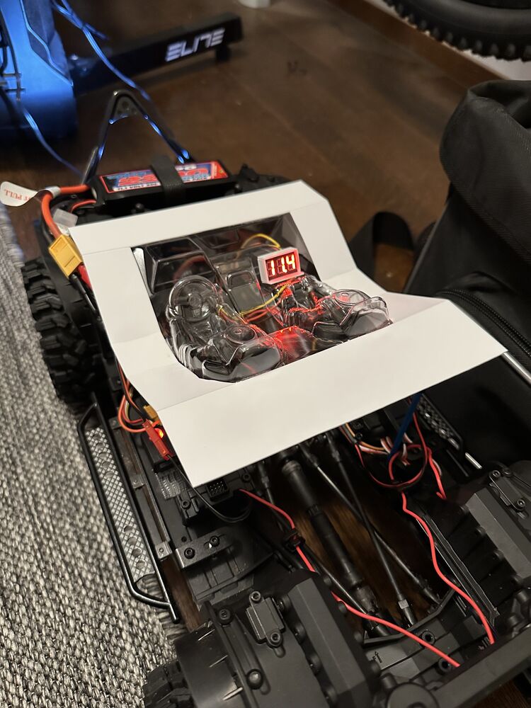

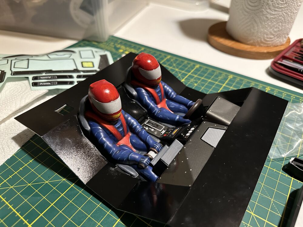

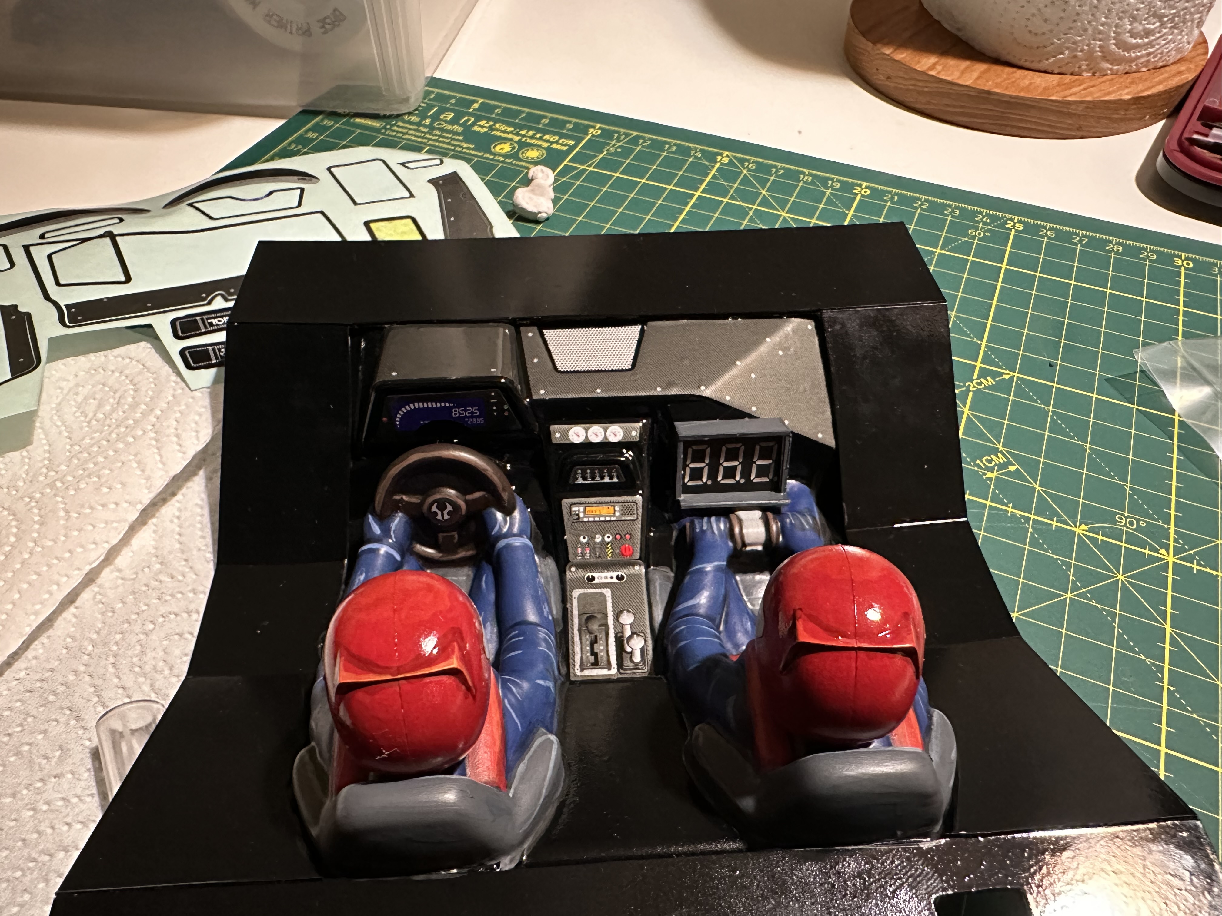

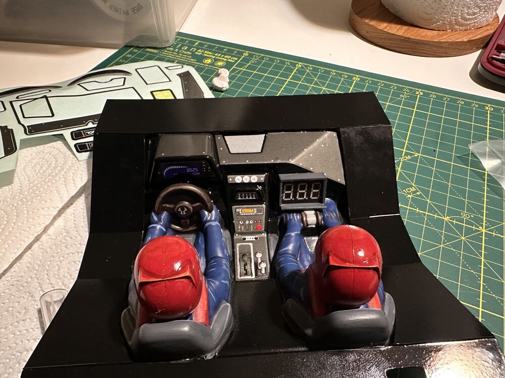

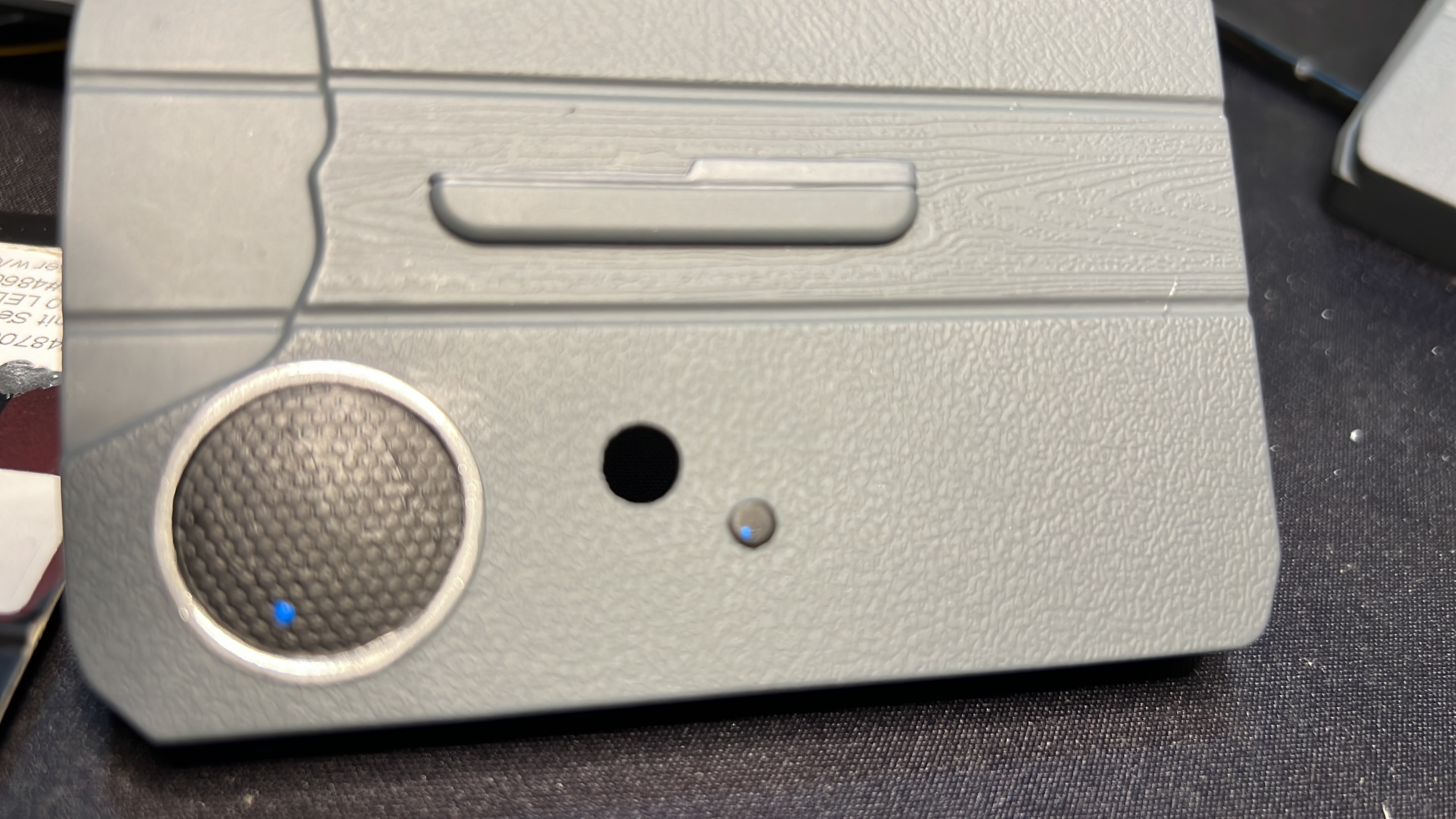

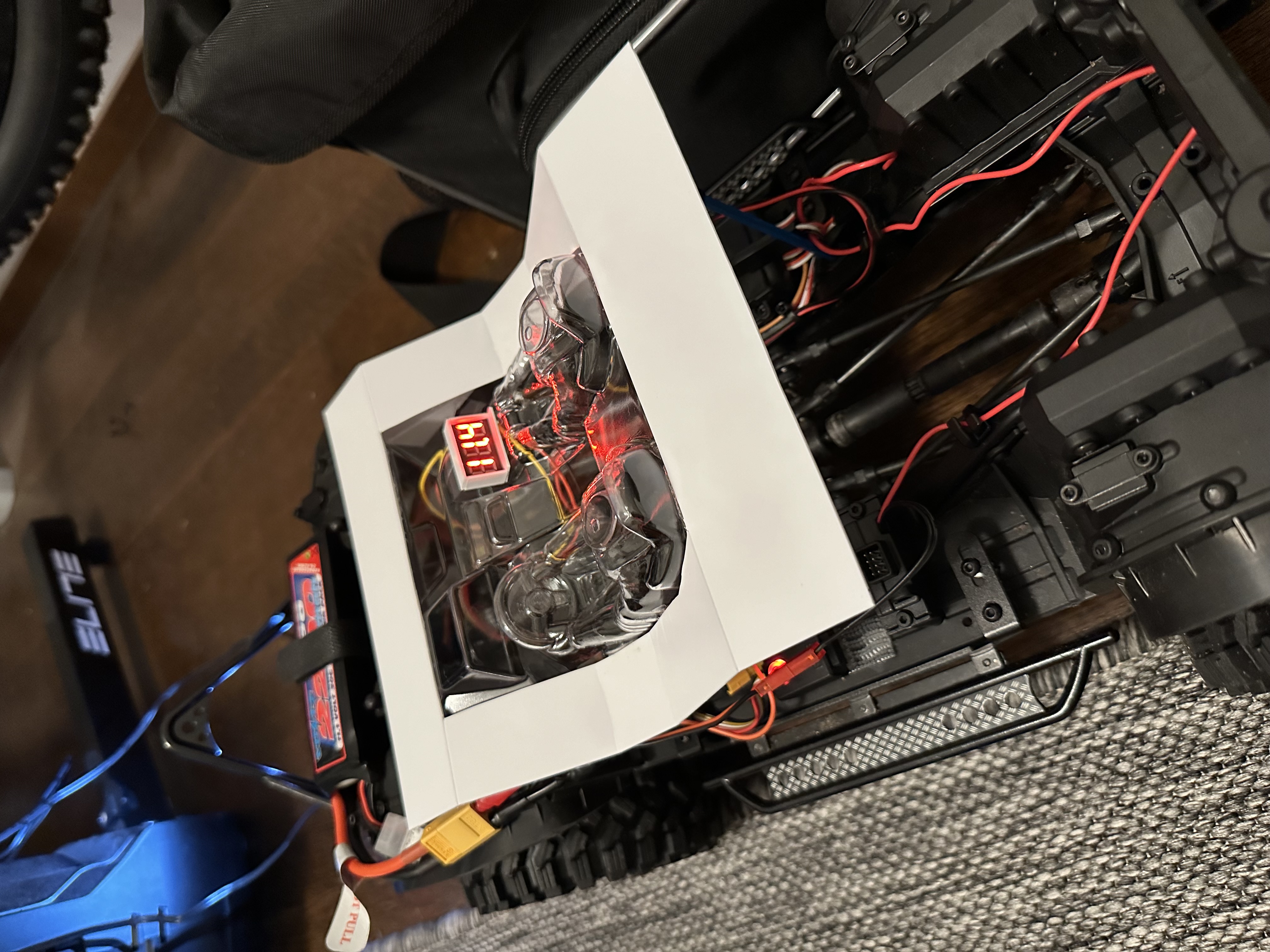

Sportti sai liitännät ja sähköt kaikille valoille. Sähköissä on nyt myös valmius vinssin noparille. Askartelin myös styreenistä sisustalle kehystä ja asensin apukuskille ”näytön”, josta näkee suoraan akun jännitteen. Piti vähän kikkailla kytkentöjen kanssa että sen sai menemään virtanapista pois päältä: positiivinen karva vastaanottimeen ja mittaus ja negatiivinen karva akun kanssa rinnan.
Seuraavaksi sisustan maalaushommat.

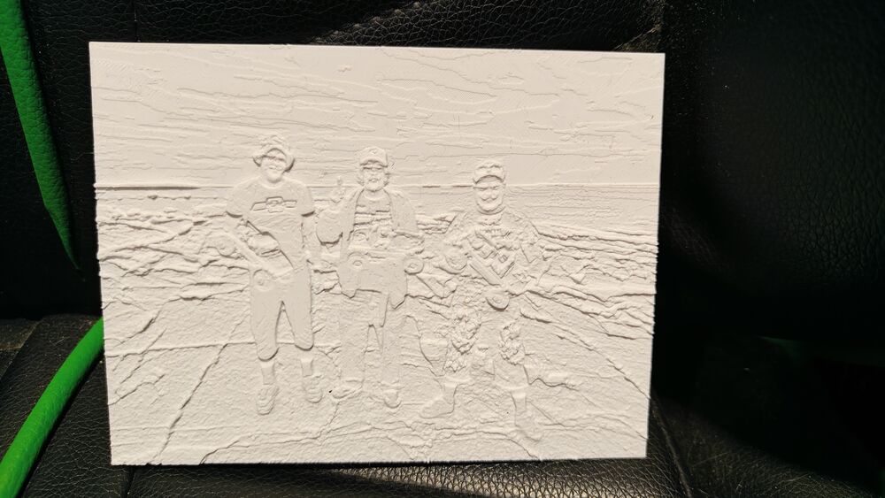

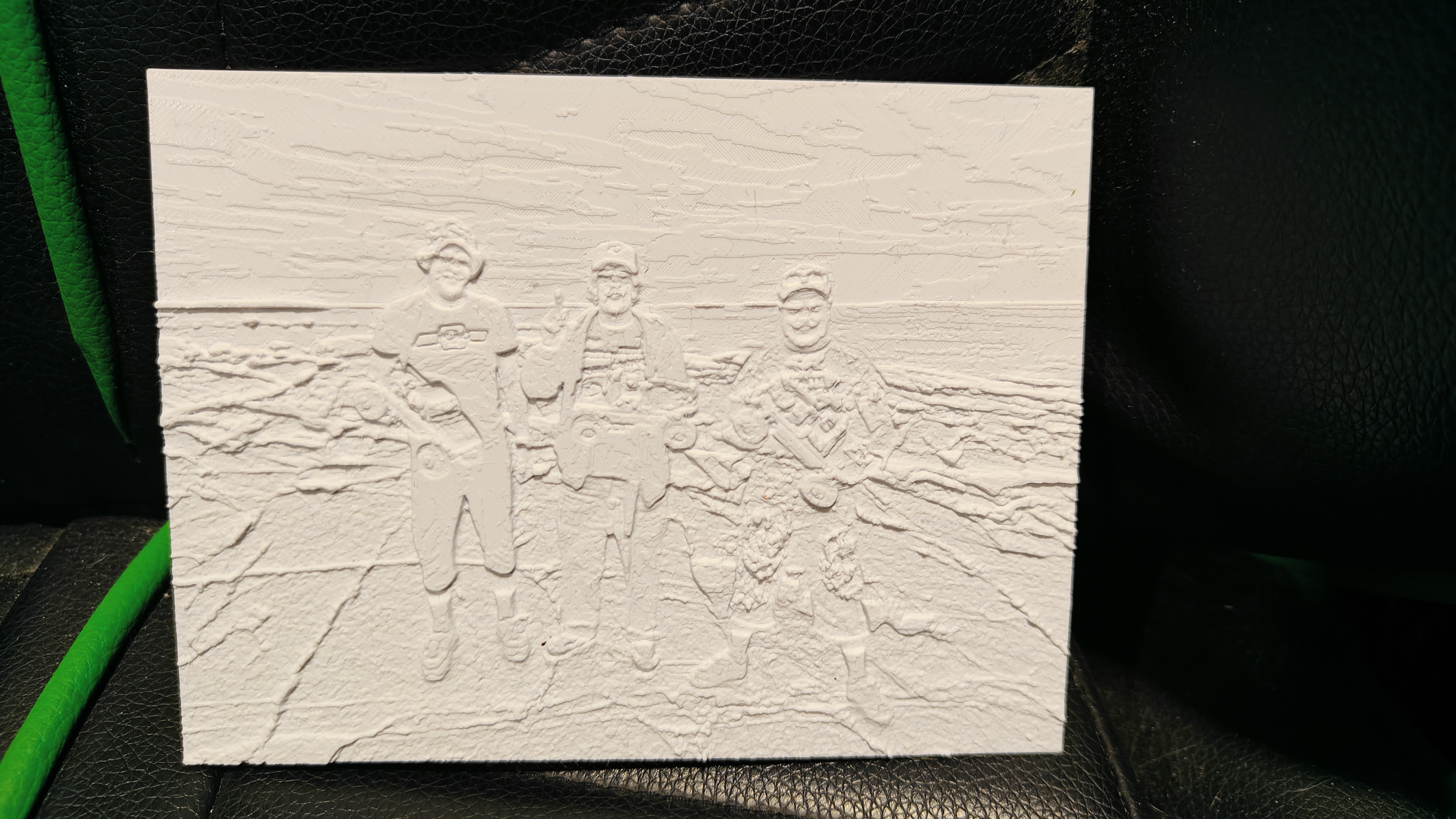

Porin C2 finaalissa pääsin ensimmäistä kertaa "palkintopallille". Tämä oli itselle tärkeä suoritus, joten halusin ikuistaa hetken tulostamalla litofaanin 👌
Viestit: 398
Alkuperäinen kuva
Alkuperäinen kuva

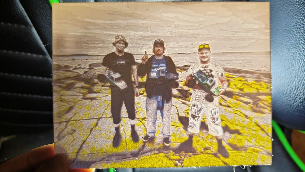

Litofaani ilman taustavaloa
Taustavalon kanssa kuva herää eloon

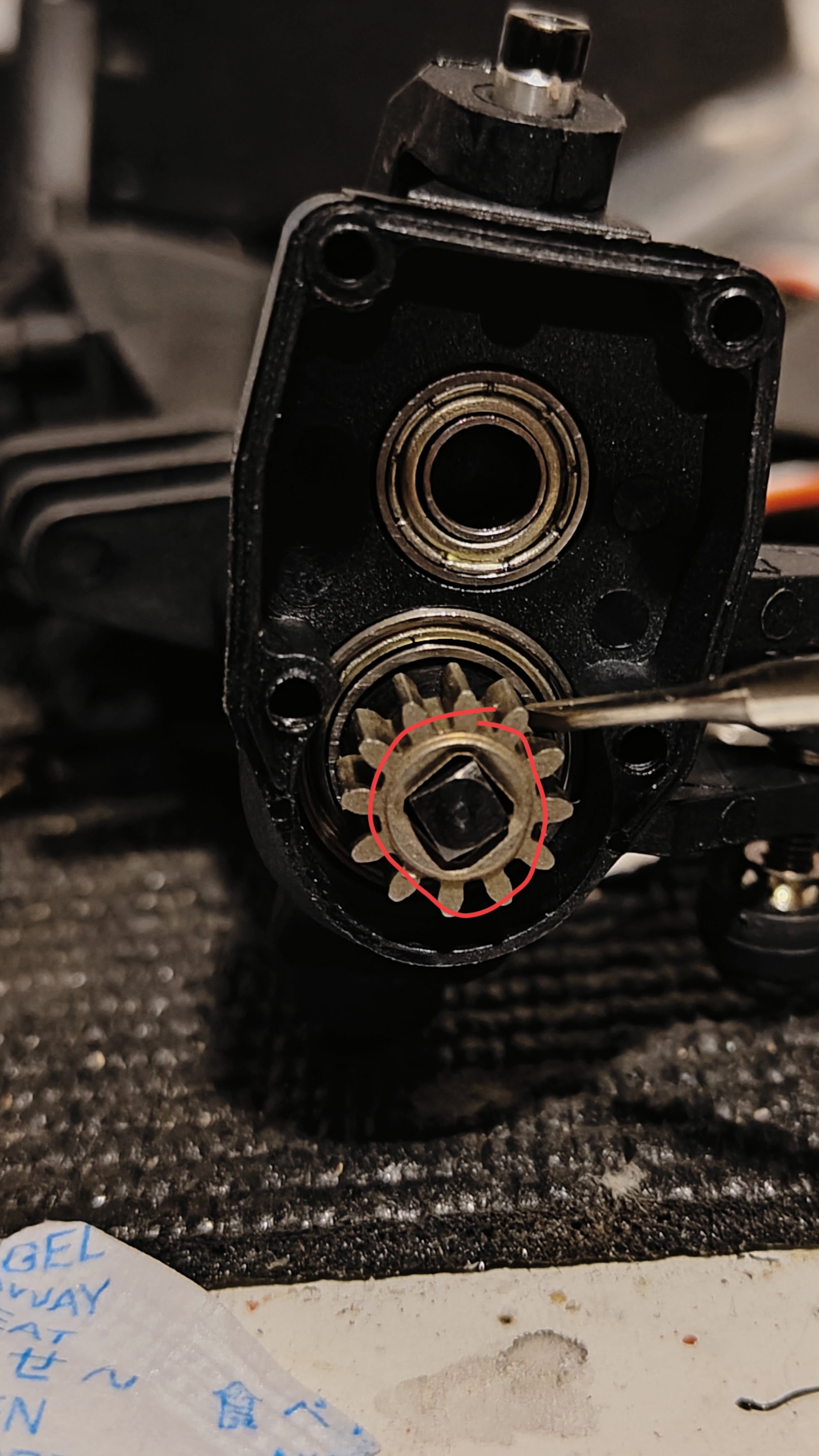

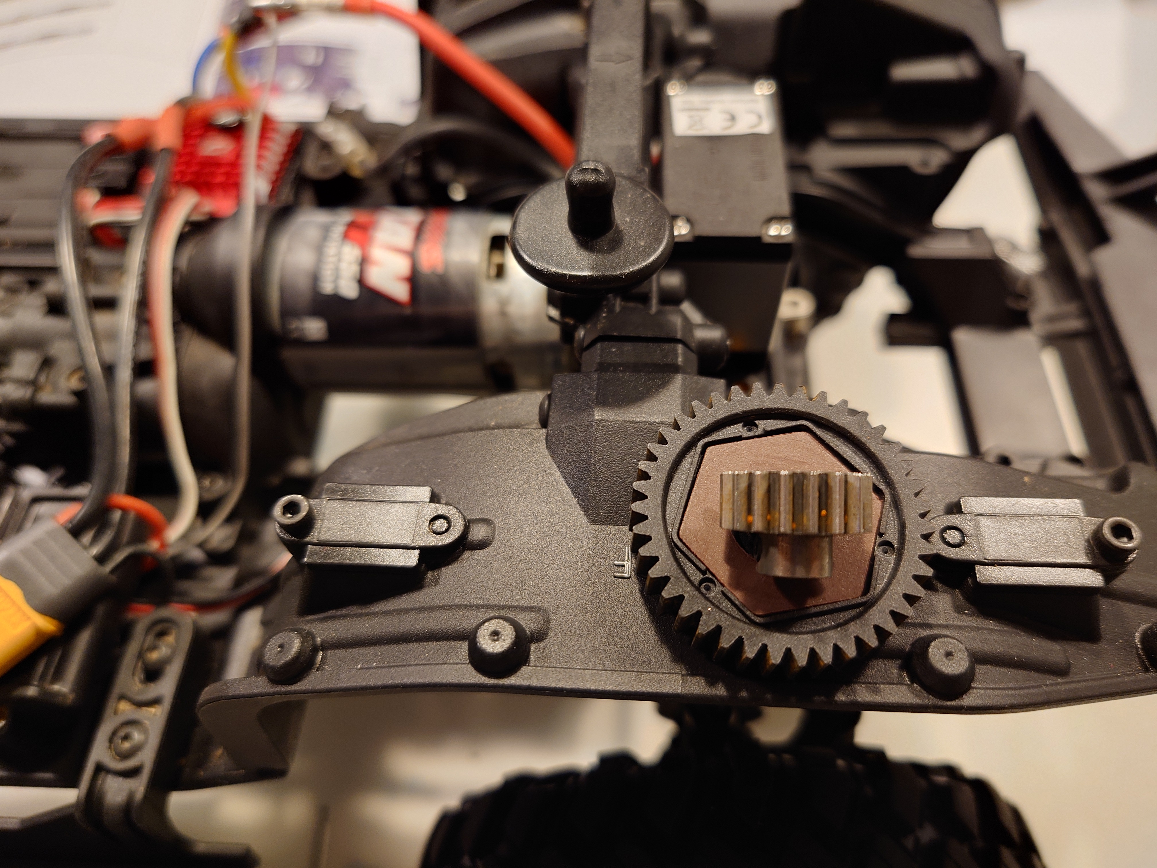

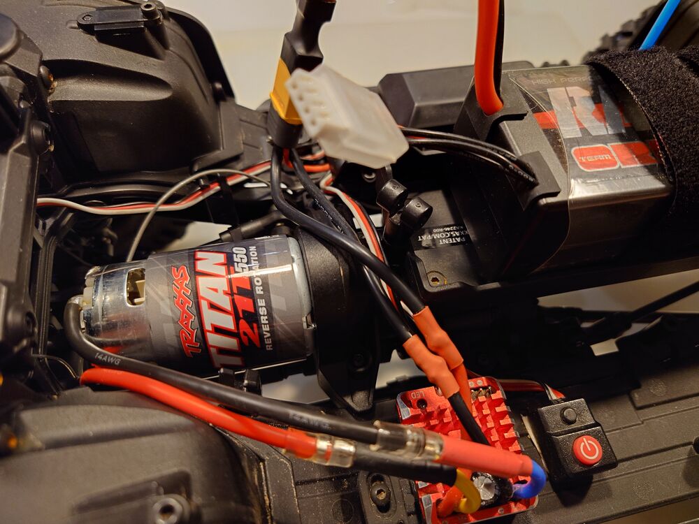

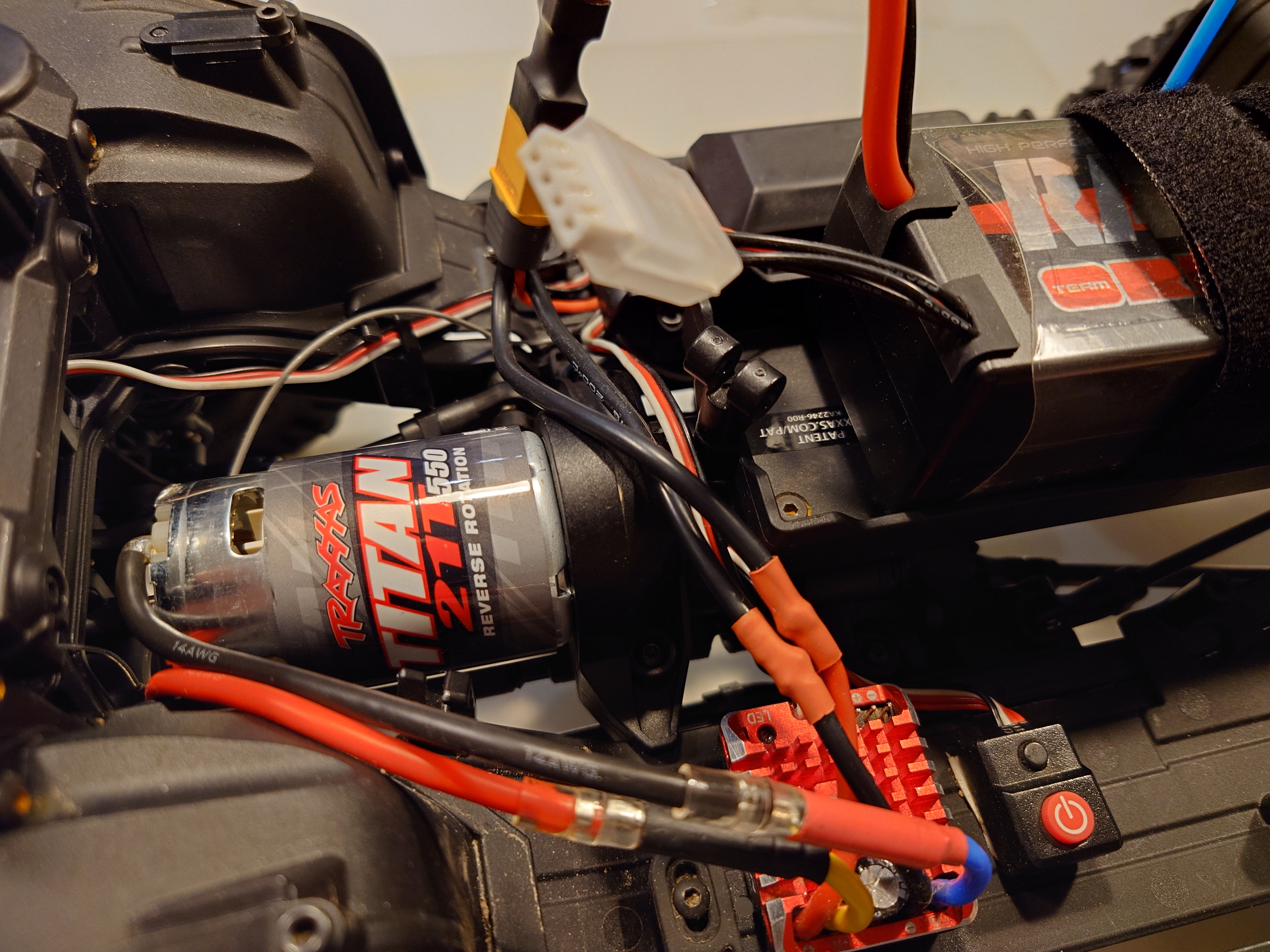

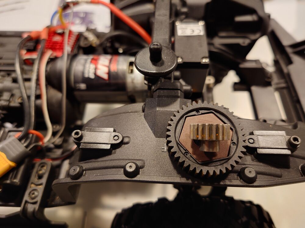

9t pinionin asennusta Sporttiin (vakio osat kuvassa). Jospa tämä auttaisi todella surkeaan drag braken. Enpä tietenkään tarkistanut löytyikö slipper discin tarroja pari, joten joutuu odottamaan Hobbyfactorylta uusia. Onneksi heillä oli hyllyssä suoraan.
Hmm, auttoi vähän mutta ei tarpeeksi. Kai moottori vaan on huono. Ilmeisesti jokin ei myöskään stemma, kun hiertää pinionin ja spurri, vaikka kerran jo uudestaan asensin. Eli tulee korkea ääni (vähän kuin kukon ääni mutta korkeampi), kun antaa enemmän kierroksia. Mikä avuksi?ruuvien löysäily ei tunnu vaikuttavan, enkä näe suoraa missän, että hankaisi.

Sportin sisusta sai maalit. Tamiyan lexan spray pohjalle ja Citadelin miniatyyriakryyleillä päälle. Tää oli joku Axialin sisusta ja siihen vielä styteenistä pikkasen täytettä.

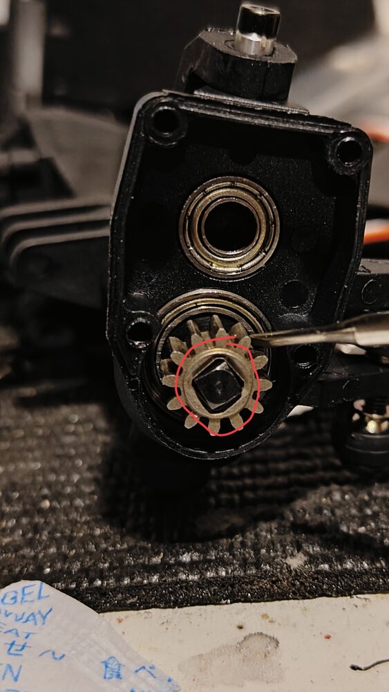

Lopultakin ymmärsin ettei akseleita kannata tilata Kiinasta 🙈 Capra joutui luovuttamaan etuakselin C3 projektiin ja arvelin tilata Aliexpressistä uuden tilalle. Muovi on JÄRKYTTÄVÄN kovaa ja third memberin yksi ruuvi korkkasikin heti. Rasvaa ei luonnollisesti ollut rattaissa yhtään.
Mutta eipä se mittään, avasin portaalin ja onneksi avasin. Vetoakselin ja rattaan välys oli niin karmea, että olisi pyörähtänyt ympäri varmaan ekalla kaasutuksella 🤣 Pitäähän siinä pieni välys ollakin, mutta ehkä 1,5mm on jo vähän liikaa...
Myyjä lupasi kuitenkin suoraan täyden hyvityksen, joten saa tuosta akselista laakerit ja ohjauslinkit hyödynnettyä, muuten joutaa suoraan verkonpainoksi, vaikkei siihenkään ole kovin pätevä...

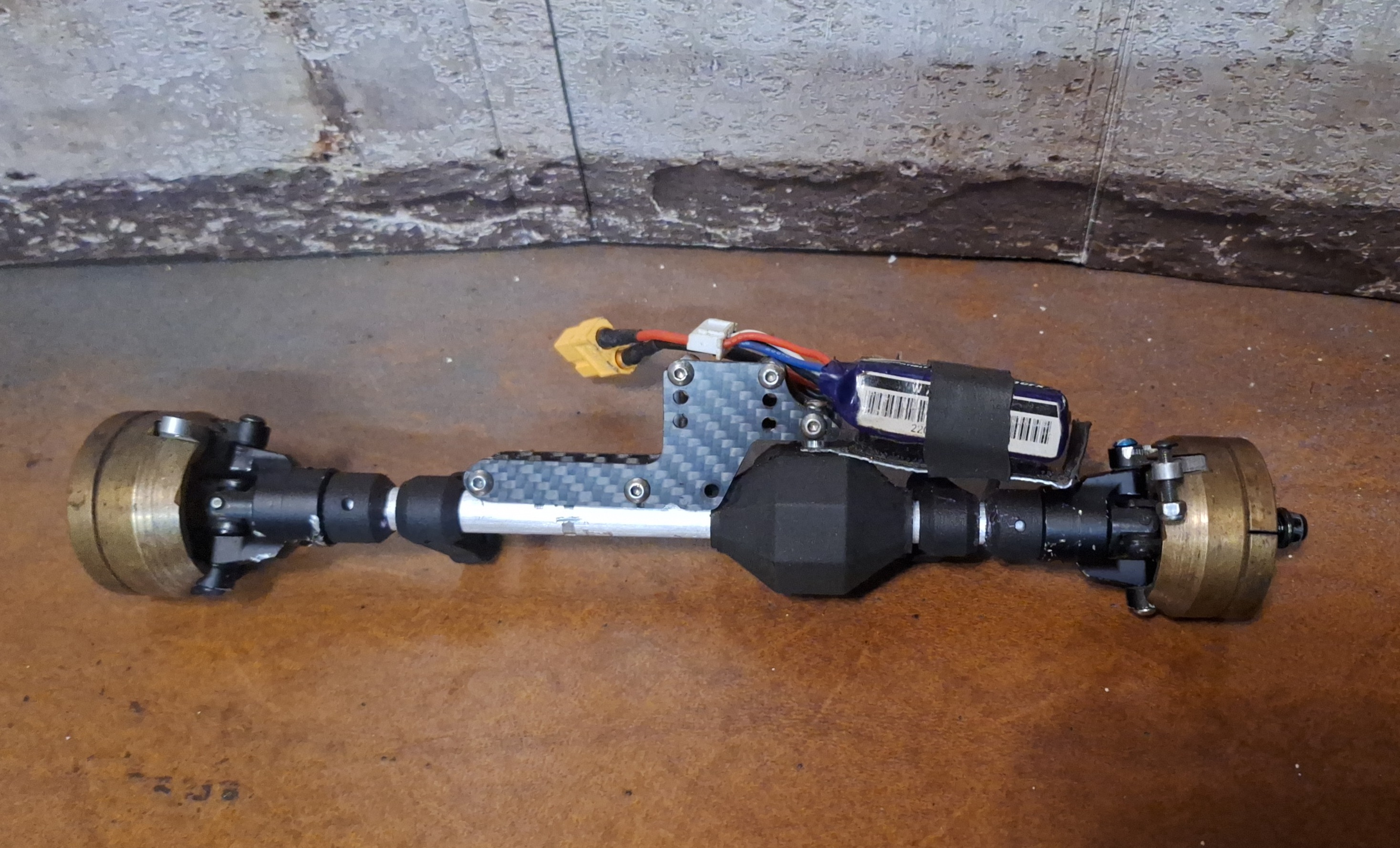

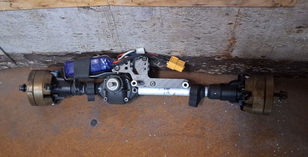

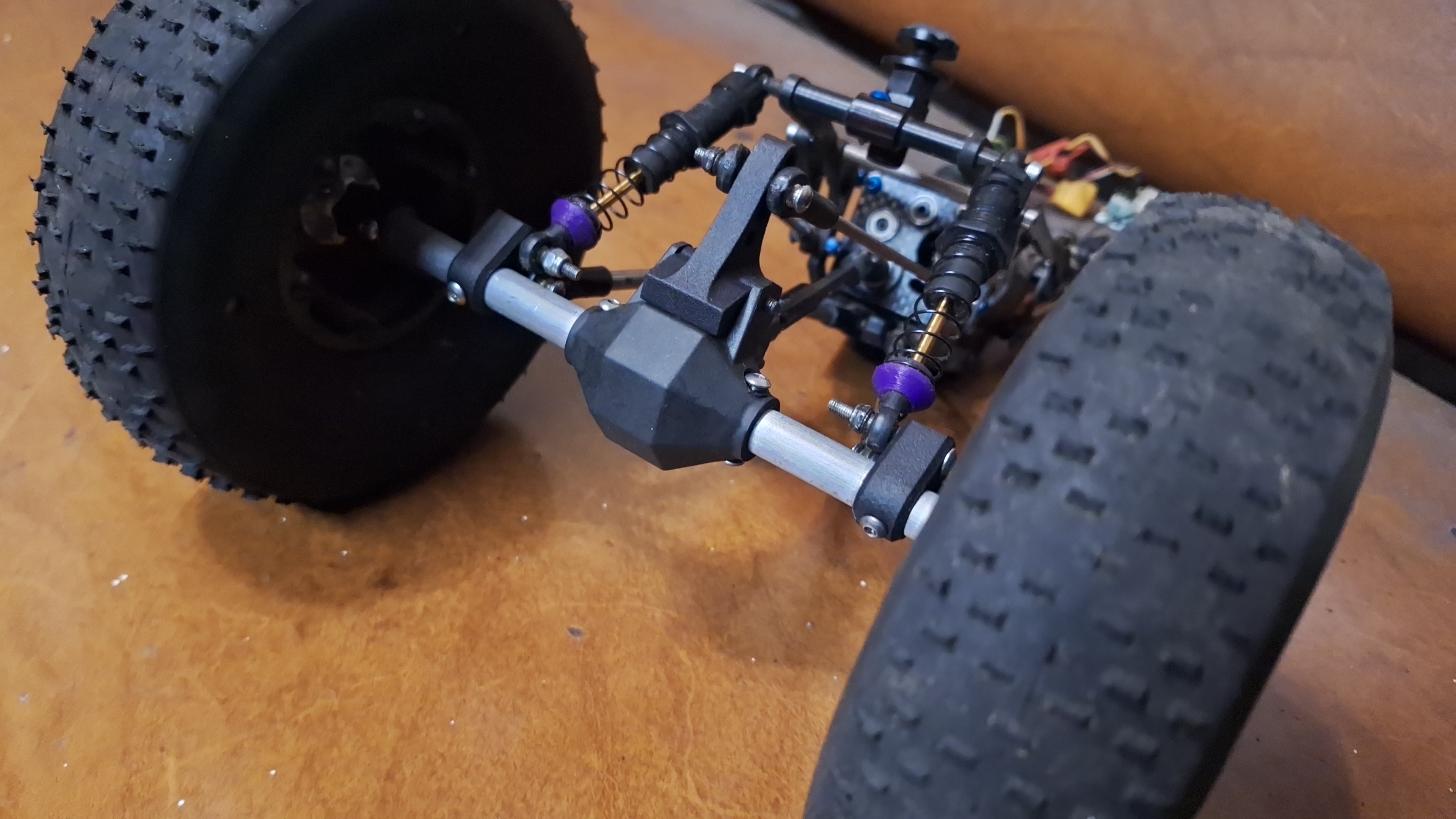

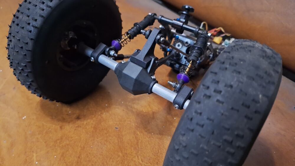

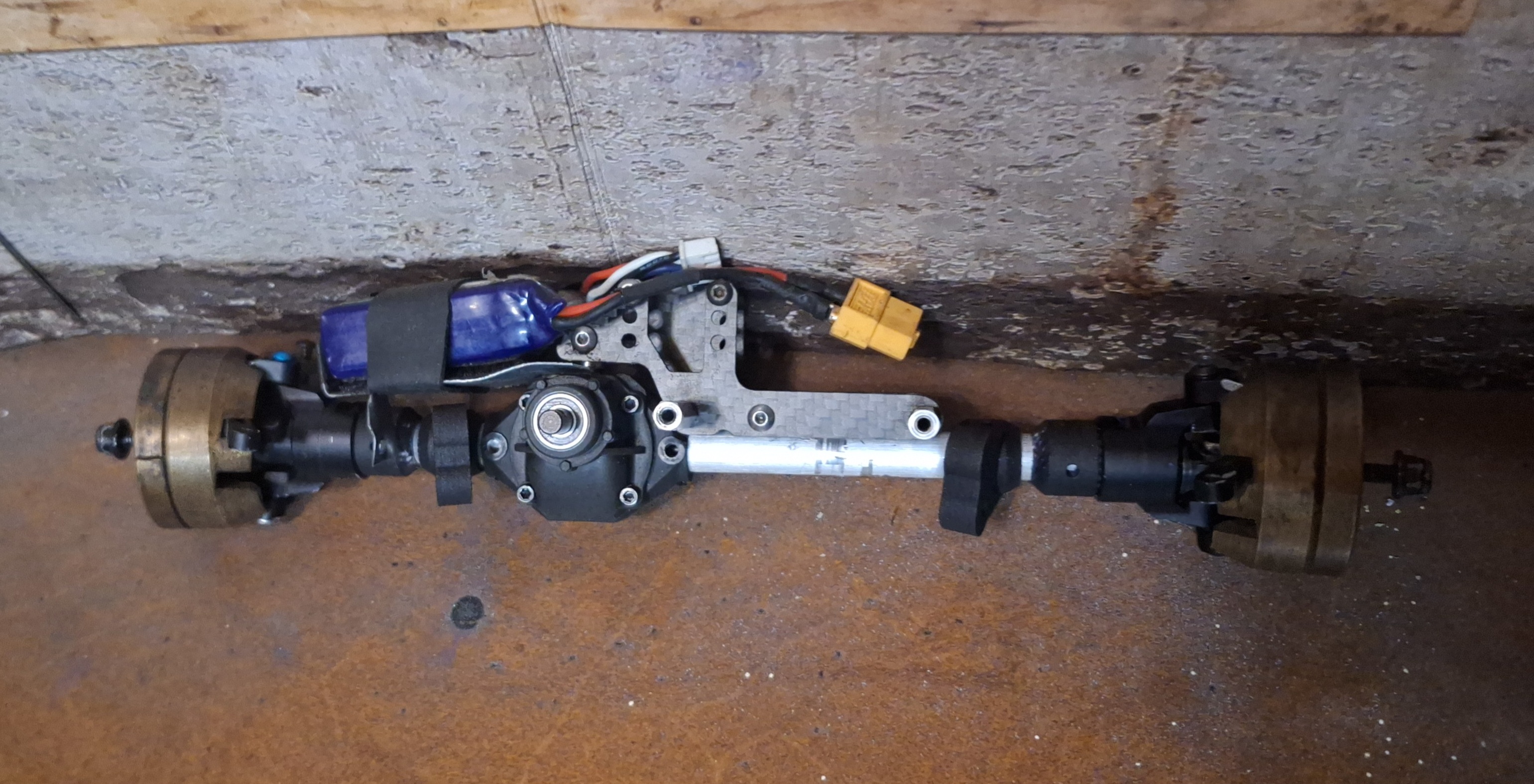

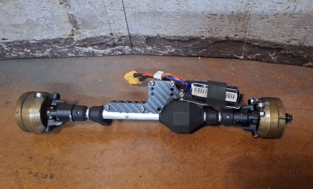

Alkais taka-akseli shaftyyn olemaan valmis. Pikkasen lisää leveyttä hexeillä ja se on siinä. Clearance etu AR60=paljon!

Uusi moottori Sporttiin. Nyt pelittää niin kuin pitää, sekä mäkijarrutus, että 9t 45t kombo.
Vanha moottori ilmeisesti imassut vettä tai muuten vaan sattui juuri hajoamaan ennen 9t 45t kombon asennusta.

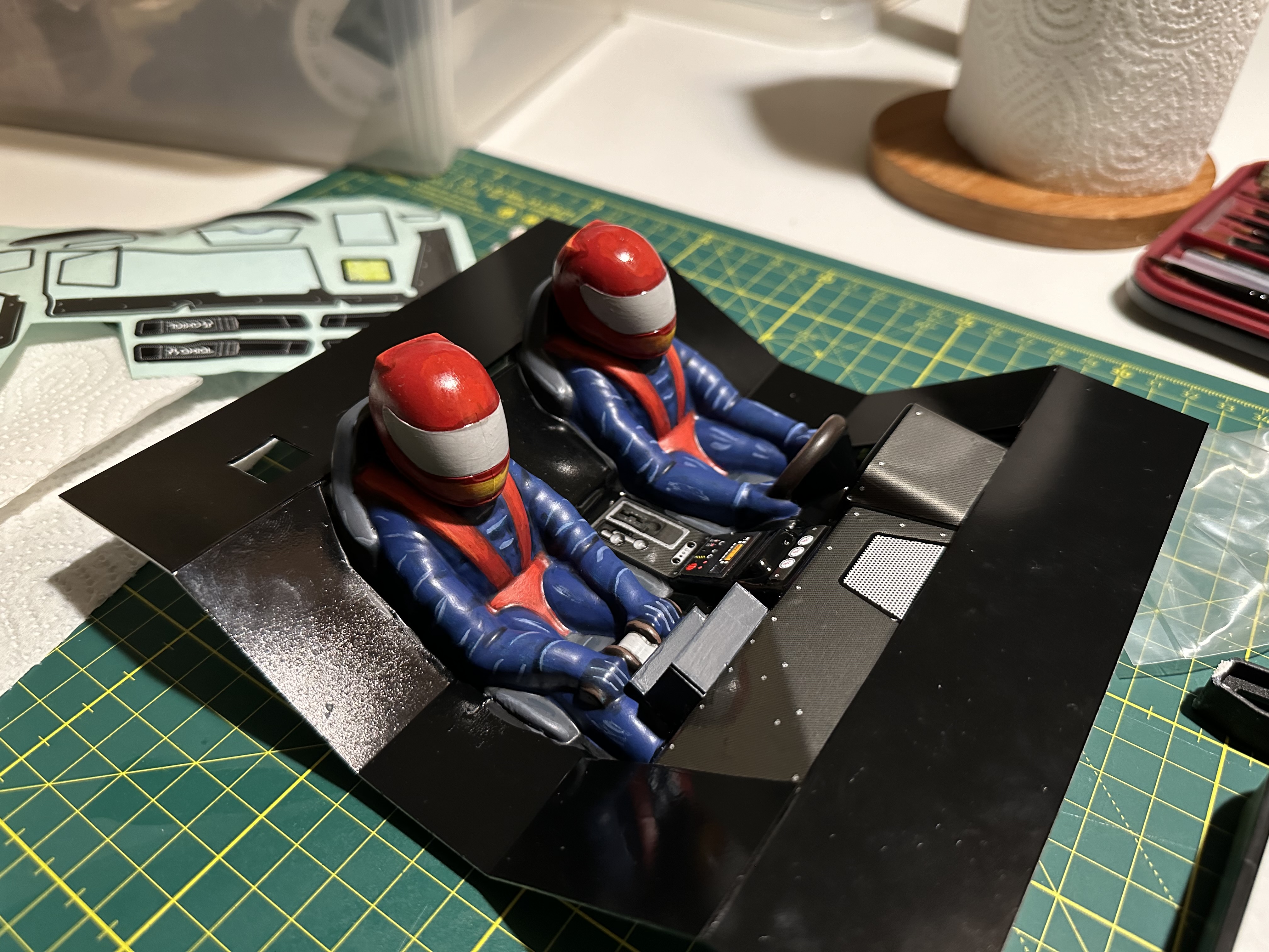

Sahasin scalemiehistön takapuolista sentin siivut pois etteivät päät vastaa enää kattoon ja hain 3D-tulostajalta taustapeilin sekä wunderbaumin.😅

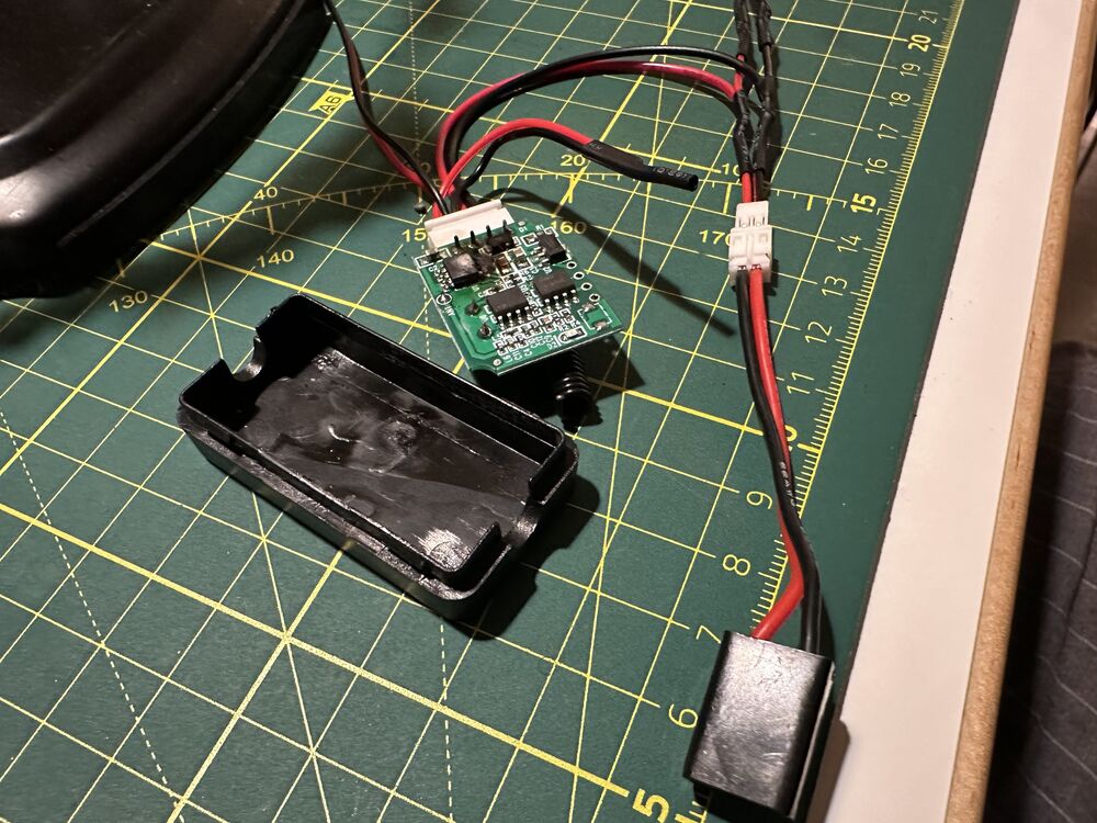

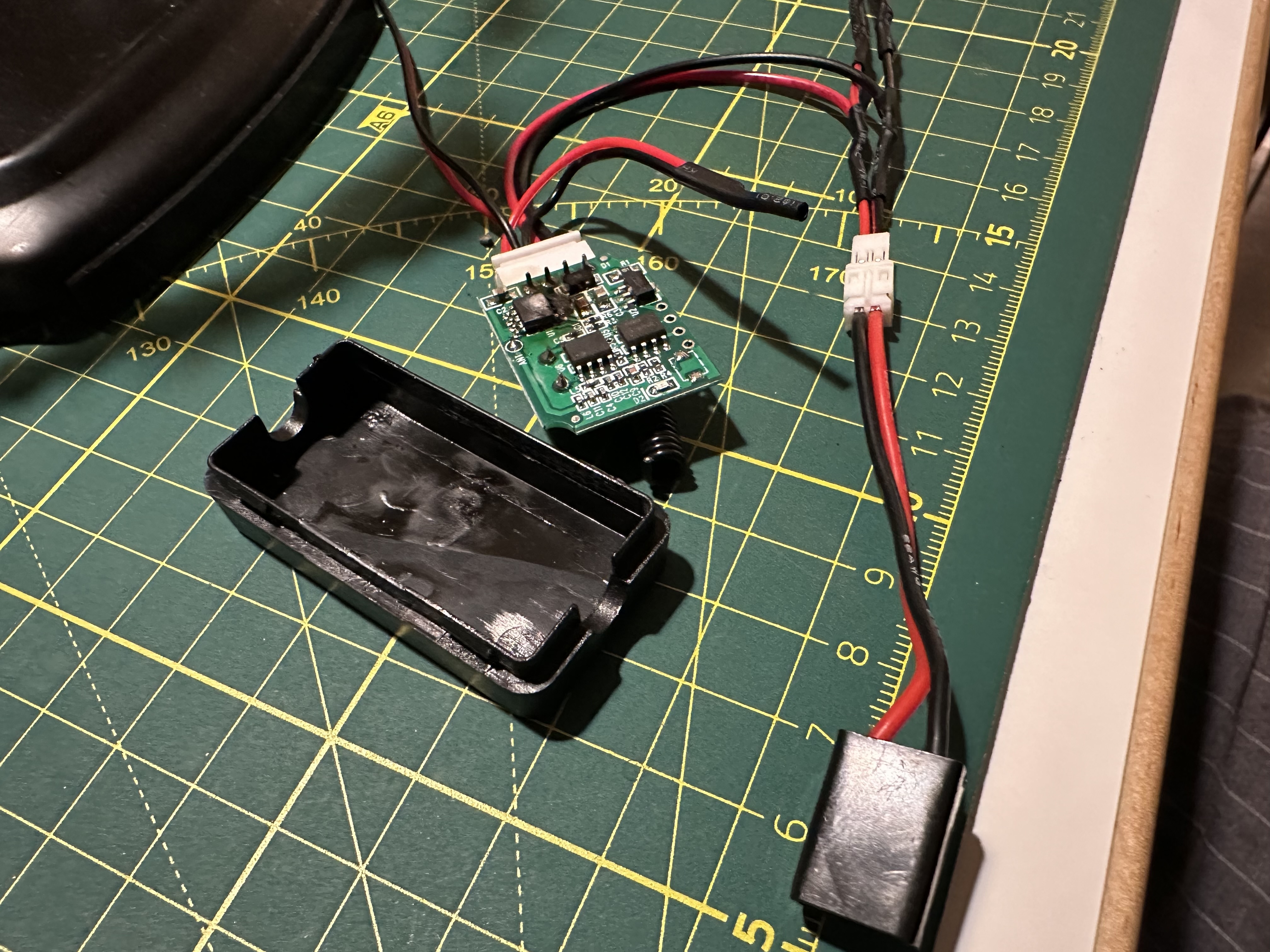

Savun hälvettyä tarkastin kytkennät. Sitten laitoin uuden vinssiohjaimen tilaukseen.
Puolituinen
Viestit: 185
Mumakil kirjoitti: La 25.11.2023 21:44 Savun hälvettyä tarkastin kytkennät. Sitten laitoin uuden vinssiohjaimen tilaukseen.
Jäikö vastarin johtoon punainen paikalleen?
Mumakil
Viestit: 198
Paikkakunta: Helsinki
Viesti Kirjoittaja Mumakil »
Pääsi yllättämään että akun liittimen ja vastakappaleen napaisuus olikin eri päin… Kummassakin oli valmiiksi liittimessä karvat kiinni niin en tajunnut tarkistaa. Onneksi ei ollut noparia ja muita kiinni niin vahingot jäi aika pieniksi.
