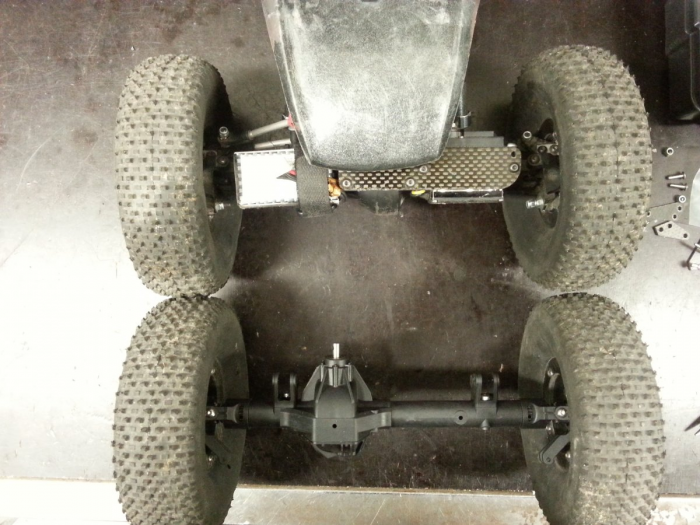

Tämä ei varsinaisesti ehkä... kuulu tähän topikkiin. Hieman akseli kokeiluja yömyöhään.
Ajatus olisi tehdä seurakaverillle hieman servo levyjä ym. tähän akseliin.
Ei se niin mahdottoman leveä ollutkaan. Knuckle painoilla jää tosin todella vähän tilaa no katotaan mitä tästä kehittyy?

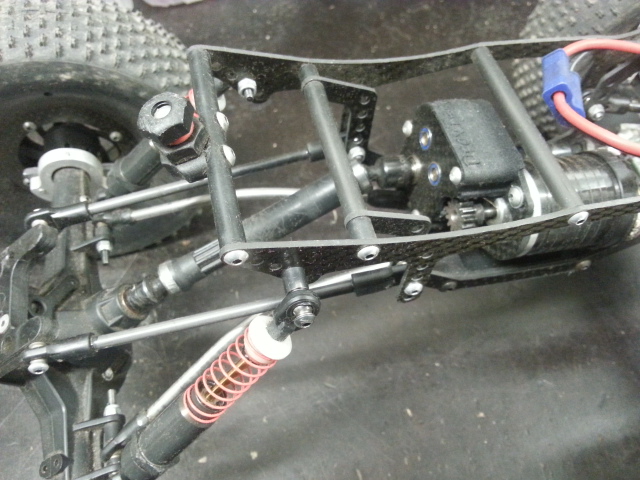

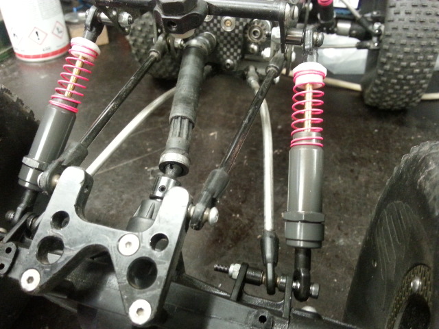

Hiukan tuli autoa päiviteltyä ennen ensimmäistä julmaa treenisessiota vesitornin mäellä.
Karvan verran teki mieli saada lisää maavaraa, jotenkin oli alkanut maha "roikkumaan" (Liekö ottanut mallia kuljettajalta ;D )
Hiukan lyhentelin etupään linkkejä ja löysin noin 5-7mm lisää maavaraa keulaan samalla vaihdoin takaiskareiden linkinpäät pidempiin ja venytin takalinkkejä hieman.
nyt ollaan noin maavaroissa noin 85mm etupäässä ja 90mm takapäässä (siis runko)
Samua kävi sääliksi Karhusuolla kun joutui ajamaan kisan ainoalla betonimyllyllä joten vaihdoin laatikon Tomyn "betonimylly" laatikkoon.
Tästä ei kovin kummoisia hyötyä tainnut saada ainakaan vielä? 10g häipyi auton painosta (painava pohjalevy vielä) ja moottori ei enää roiku auton ulkopuolella.
No kokeillaan nyt hetken. Aina voi vaihtaa takaisin Axialin omaan.
Hiukan testailin vielä etupään ohjausosia ja sain muutaman asteen kääntyvyyttä lisää. Vielä täytyy hieman stoppareita hioa sillä etupää tahtoo herkästi jäädä jumiin täydellä käännöllä.

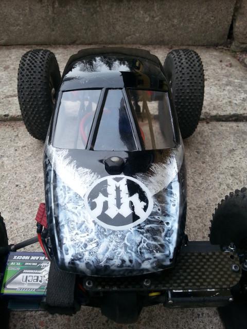

Tosiaankin Santeri maalaili Korppiin uuden kopan 8)
Ja minkä näköinen siitä tulikaan...
Hienoa työtä! Kiitos!
Kuka arvaa millä moottorilla mennään ;D
Eiköhän tällä jo kehtaa lähteä Norjaan.
Täytyy varmaan eka naarmut lähteä tekemään Kuopioon?

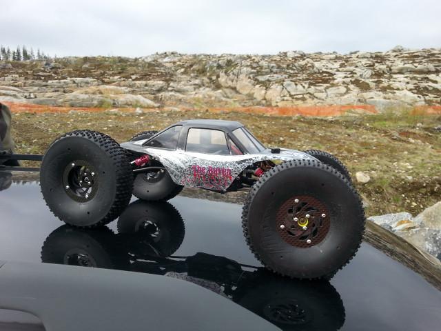

No niin Nordicsit tuli koettua.
Varsinaisen ajopäivän suoritukset luonasivat kuskilta ja autolta oikein hienosti.
Semifinaalin ajosuoritukset eivät sitten enää oikein häikäisseet :-[
Kuitenkin kouraan jäi säkillinen hienoja muistoja Norjan maalta eli en oikein osaa edes olla pettynyt?
Muutamia Samun ottamia kuvatuksia eka radalta olkaa hyvä!
Ensimmäisen radan eka käännökset. Pystyssä ollaan!
Nyt mennään vinossa :o Herkkää , herkkää ;D
Eka radan ysiportti jäi ajamatta. Takana parin metrin päässä noin 15m suora pudotus mereen.

Hiukan täytyy tätäkin autoa pitää hyvänä ettei se ala mököttää ;D
Samalla kun tein uusia knucklepaino telineitä modiin niin tekaisin niitä useammat. Tämän kulkineen knucklepainot kun olivat
lähes putoamistilassa. Painon pidin toistaiseksi samassa 40g mitä vanhoissakin.
Eilen oltiin porukalla hieman ajelemassa ja ilmeni sitten hieman muutakin säädön tarvetta ::)
Hannun auto alkaa olemaan sellaisessa tikissä että en perässä enää pysynyt :o
Joten iskarit käsittelyyn. Hieman löysemmät liemet sisälle taakse jäykempää jousta. Ainakin omalla testikivellä auto muuttui paremmaksi,
mutta eiköhän tämä hyvän olon tunne viimeistään seuraavissa reeneissä katoa ;D
Vielä täytyy joku päivä kokeilla noihin iskareihin liittyviä juttuja kuhan kerkee. Vieläkin tuntuvat turhan "ylivaimennetuilta"

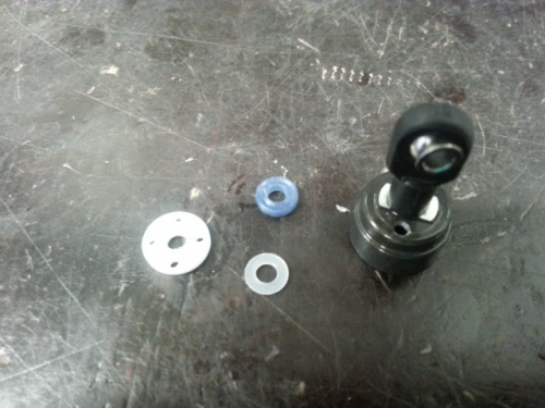

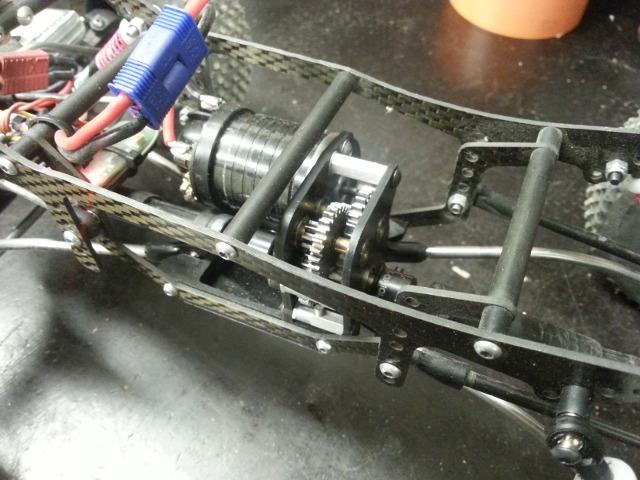

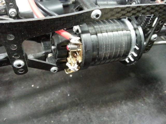

No nyt on korjattu kisa vaurioita. Moottori alkoi temppuilemaan toisella pätkällä ja hyytyi lopullisesti viitos portille :( Syyksi paljastui takelteleva hiili.
Huolsin moottorin , mutta jostain syystä sama ilmiö toistui tänään illalla, kun käytiin hieman treenaamassa? Täytyy ilmeisesti kokeilla hiilen vaihtoa.
Taka-akselikin sai hiukan huomiota osakseen , kun akselin kuoresta oli katkennut toinen takalinkkiä paikallaan pitävä tappi. Hiukan ihmettelinkin akselin voimakasta sivuliikettä , mutta en äkkiä katsoessa en sitä huomannut.

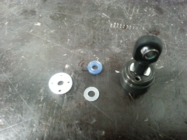

Iskaritkin saivat nyt huomiota osakseen.
Koetin herkistellä iskarin toimintaa ja poistin toisen tiivisteen varren ympäriltä. Ja korvasin sen nylon prikalla. Katsotaan miten öljyt pysyy sisällä.
Männät vaihdoin yokomon pommista tehtyihin jos vaikka liukuisivat hieman paremmin. Vakioissa oli 3x 1mm reiät nyt laitoin 4x 1.5mm. Vakiona sai käyttää 25:sta öljyä senkin ollessa varsin jäykkää. Nyt sai laittaa 35:sta tosin en ole varma ovatko ne nyt liiankin löysät ?
Samalla tein korkkiin pienen ilmareiän. Poistaakseni loputkin reboundin iskarista.

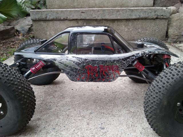

RaumRC
Vs: The Raven by Macman
Samperi on näköjään hiukan yli vuosi kun tätäkin on tullut päiviteltyä.
No eipä autolle ole oikeastaan mitään ihmeitä tehtykkään ja treenitkin jäi viime kaudella aika vähiin.
Loppukesästä vaihdoin autoon uudet Dravtechin tekemät vaihteiston kuoret/pohjalevyn ne sopivat sattumalta suoraan tuohon oma
tekemään runkoon. Vain puolimilliä oli alalinkkien kiinnitysten välinen ero.
Hiukan myös lisäilin autoon knuckle painoja sekä eteen että taakse. Sillä sai auton tuntumaan rauhalliselta ja vakaalta.
Kaikkiin viimekauden kisoihinkaan en päässyt osallistumaan joten menestys jäi siltä osin vaatimattomaksi.
MM-kisat Ranskassa menivät tämän auton osalta enemmän kuin putkeen. Sain ajaa tosi hienossa ja kovatasoisessa ryhmässä.
Ja kun ajokin sattui kulkemaan oli kotiin tuomisina viides sija, Ei oikein voi olla muuta kuin tyytyväinen kauden lopetukseen.
Nyt on alkamassa uusi kausi ja ajohaluja mennään herättelemään huomenna Fence puzleen. Toivottavasti tänä vuonna pystyy osallistumaan
kaikkiin kotimaan kisoihin ja siihen päälle vielä ainakin EM kisoihin Portugaliin ;D

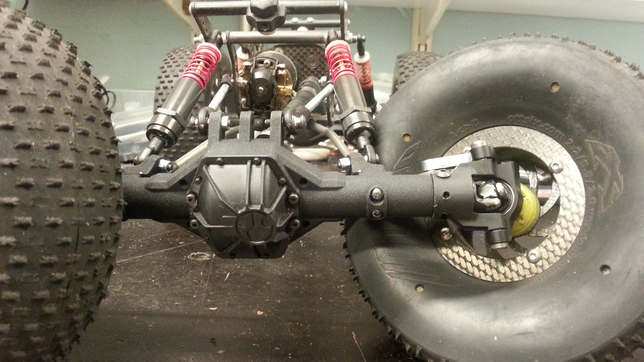

RaumRC
Re: The Raven by Macman

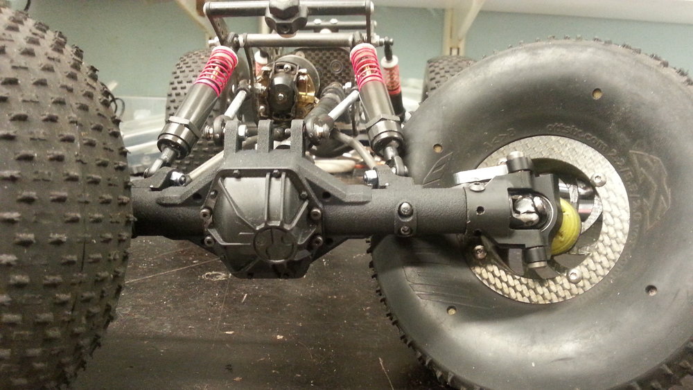

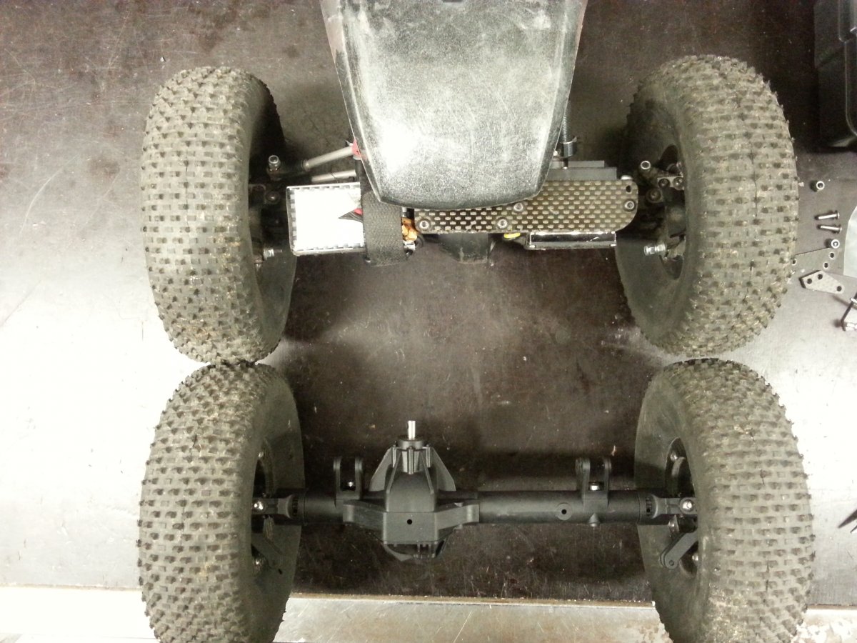

Jo alkuvuodesta bongasin internetissä bowhouse rc nimisen firman jonka tuotoksia saa tilalta shapewaysilta.
Ajatuksena on ollut löytää joku fiksu xr10 etuvetareille sopiva akseli johon ei välttämättä tarvitsisi viritellä mitään beef tubeja että saisi xr10 :n akselit , hubit ja ohjauspalat kiinni. Ja löytyihän se. NC60 XR10 wide mukava sekoitus Wraithin AR60 ja scx10 akselia xr10 leveenä. Tilasin akselin jo alkuvuodesta ja jo nyt aloin sitä auton alle sovittamaan 😊
Aika mukavan kääntyvyyden noilla saa aikaiseksi.Hiukan yli 62 astetta mikäli saan kaikki muut kamat vielä akselille mahtumaan noilla käännöillä.
