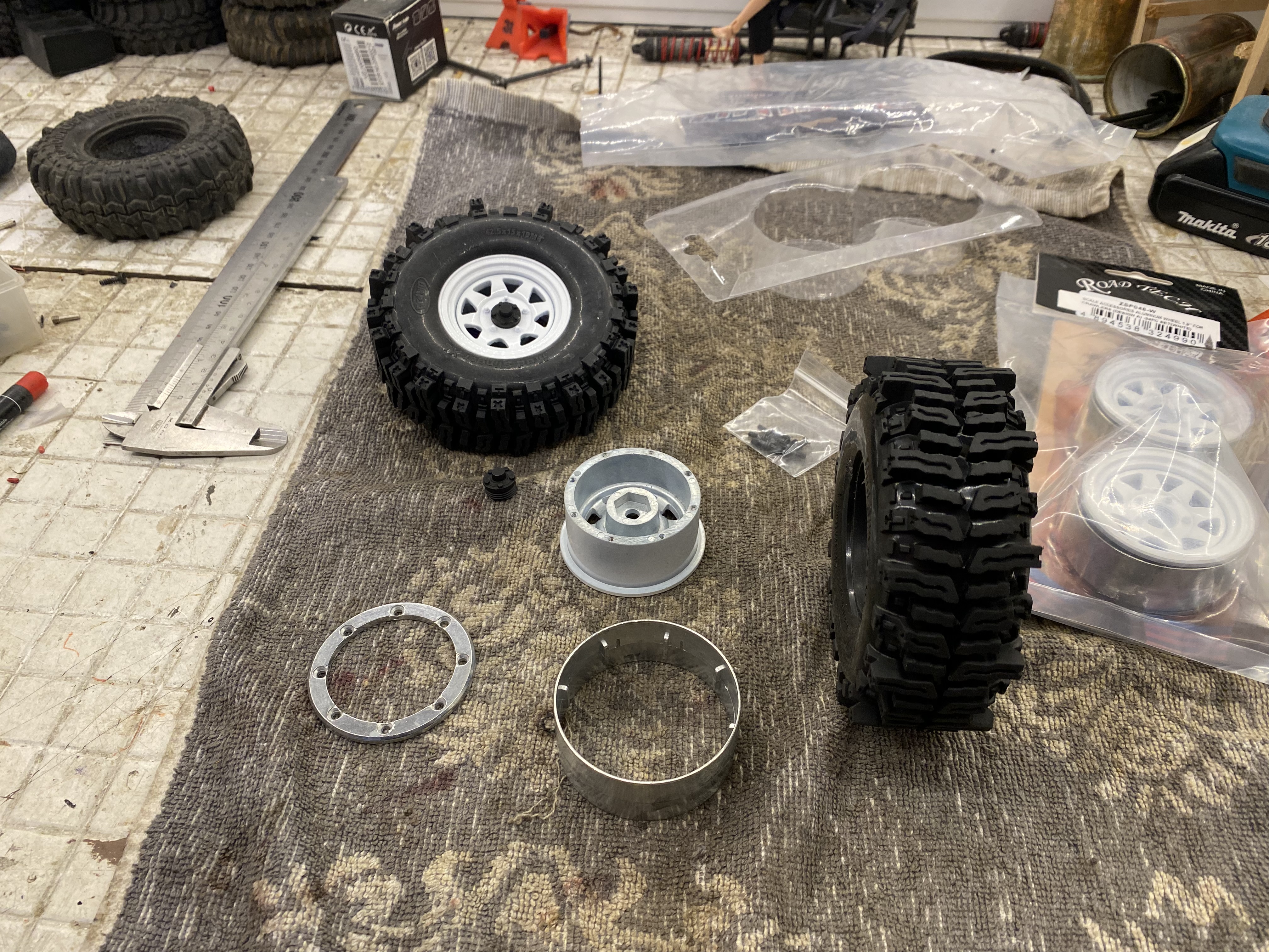

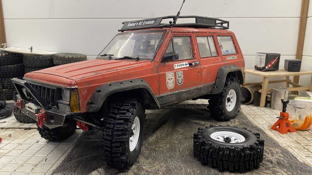

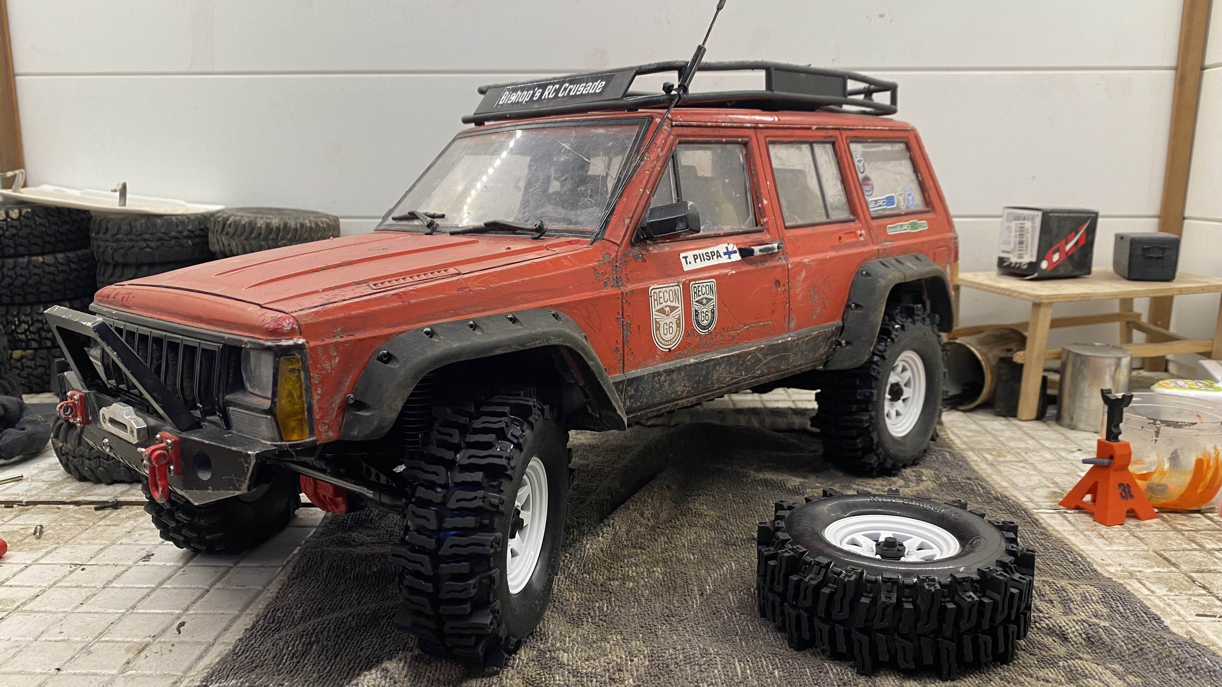

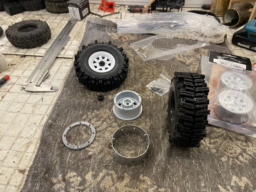

Vaikea verrata muilla ajoalustoilla kuin kalliolla renkaita.
Heitän mun yhden suosikki renkaan kokonsa ja ulkonäön puolesta.
RC4WD 1.9 XL Mud Slinger sen korkeus on 108-109mm eli vähän isompi kuin class 1 rengas. Joten se ei näytä härskin isolta yleisimmissä autoissa. Sekä se vielä mahtuu hyvin monien autojen lokarien sisään.
Kumi on hyvää pehmeää seosta, foamit liian löysät. Mudassa toimi loistavasti Nummenpäässä ja kivelläkin pitoa tuntuu olevan.
Tää nyt on makuasia, mihin nämä sopii sitten.
Tamicolta ostin nämä.

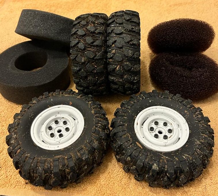

Sain juuri paketista Louise RC - CR-ROWDY Class 1 - Super Soft - 1.9" renkaat ja ehdin vähän testata metsässä ennen kuin alkoi satamaan.
Pito tuntuu paremmalta kuin 4.65" General Grabber todella pehmeillä (kulahtaneilla) foameilla joissa sivuttaistuki puuttuu, (ehkä myös) osin löysän renkaan takia.
Märällä sammaleisella kalliolla pito ei ole ainakaan huonompi mutta enpä juuri ehtinyt ajaa pitempää lenkkiä ja märällä kalliolla minulla ei pidä muutenkaan mikään mitään.
Tykästyin renkaan avonaiseen kuvioon ja se pitää renkaan lähes puhtaana tilanteissa joissa General Grabber on aivan tukossa multaa ja maannosta metsälenkin jälkeen.
Laitoin huvikseni eteen hius donitsit foamien sijaan mutta vaikea sanoa toimiko kumpikaan paremmin kuin toinen kun en ehtinyt parempiin testauspaikkoihin.
Paino putosi 3.0 kg -> 2.35 kg eli noin 650 gr kun General Grabber vanteet on jotain metallia á 105 gr. Noi muoviset ei taida painaa juuri mitään.
Sivukallistuksen kestävyys ei tuntunut ainakaan huonontuneen, mutta tämähän ei ole tieteellinen julkaisu.
Donitsit ostin Glitteristä 5€/kpl ja jouduin käymään kahdessa kaupassa että sain täyden setin. Nämä tuntuu "sopivan" kokonsa (ø noin 8,5 cm) puolesta juuri 4.2" renkaiden kanssa.
Foamin kanssa rengas näyttää neliskanttisemmalta ja leveämmältä kuin donitsin kanssa.
WhatsApp Image 2022-10-18 at 8.24.28 crop.jpg (130.46 KiB) Katsottu 3735 kertaa
Mielenkiintoista että auto kulki lähes yhtä hyvin näillä "pienillä" renkailla. Pelkäsin ettei niillä pääse metsässä mihinkään.
Nyt joka kulmassa on 12mm levitys että saan noi vanteet menemään porttaalien kanssa. Odotan netistä kapeampia levityksiä.
Loppupeleissä luulen että levitykset pois ja vanteet jenkeistä tai Injoralta.
P.S. En ymmärrä miten ne tekstit tuli renkaiden sisäpuolelle, ekan parin jällkeen huomasin ilmiön mutta onnistuin toistamaan saman toisellakin parilla vaikka pyrin juuri toisinpäin. Beadeista en viitsi sanoa mitään, renkaat pysyivät paikoillaan koeajolenkillä.
