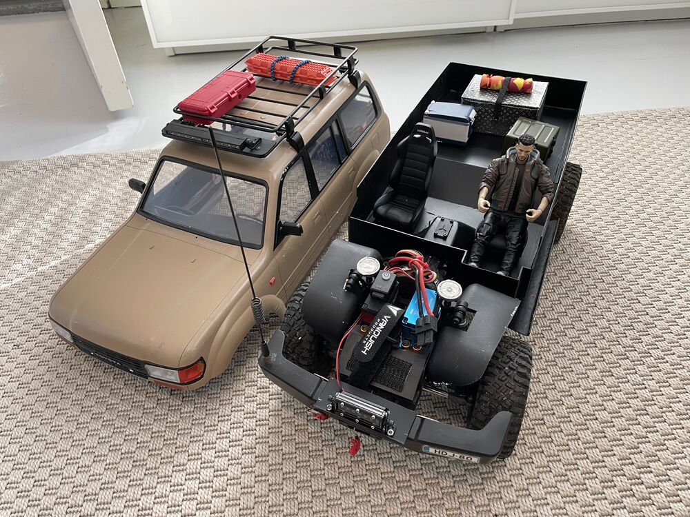

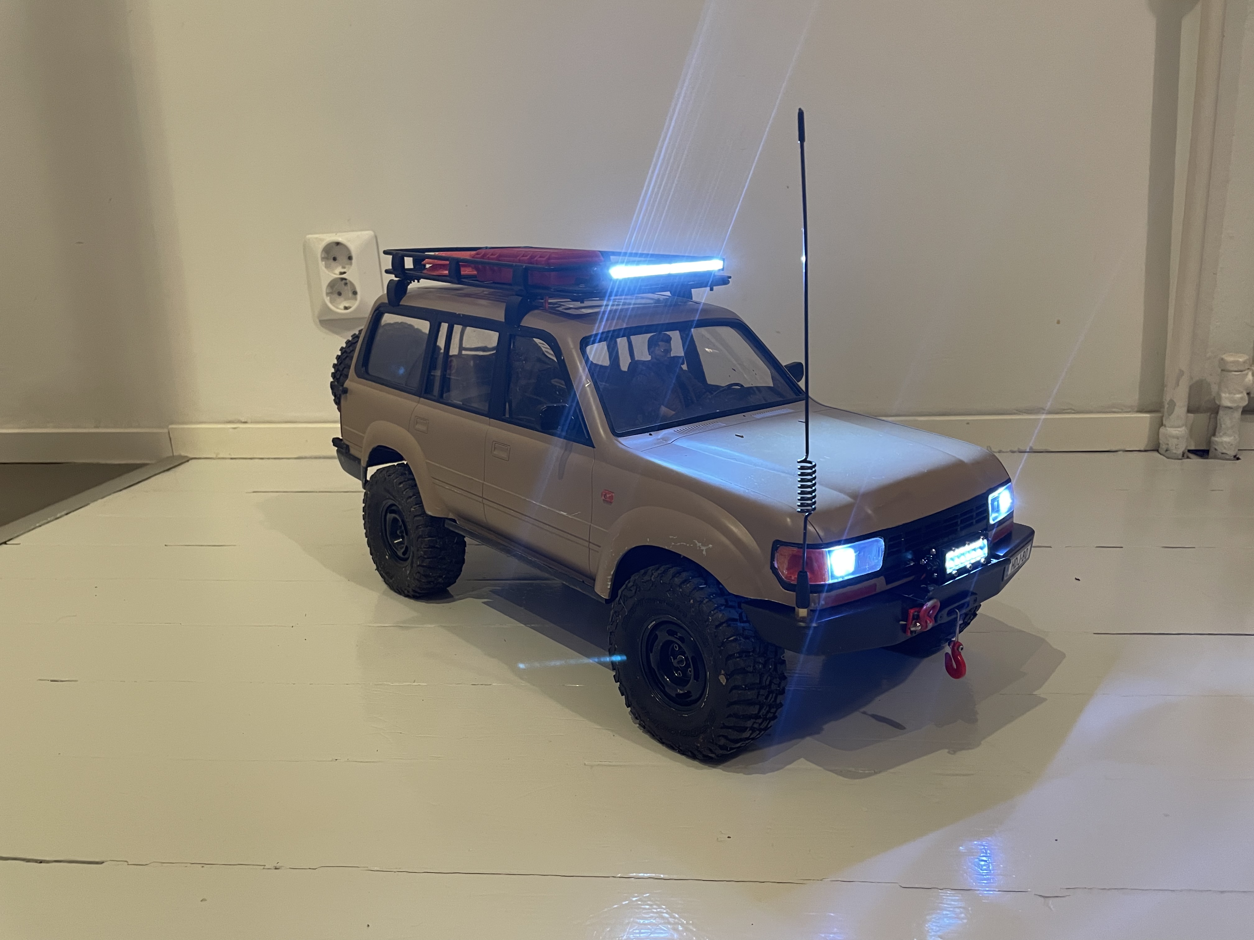

Nippuun laittoa aloiteltu 😎

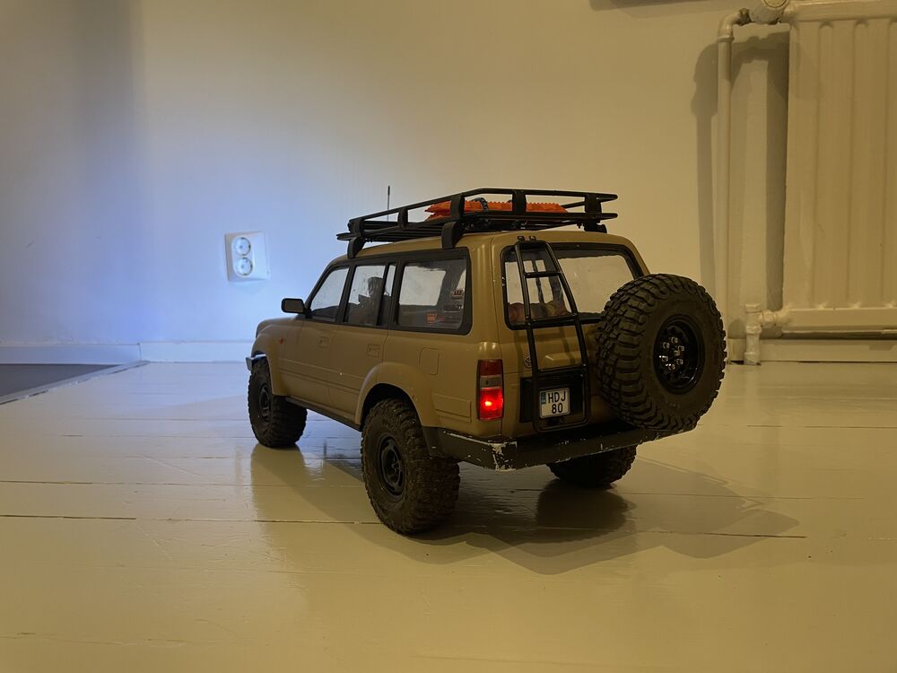

Re: Tinker Kingin Safarikiima (HDJ 80)
Pimeä kerkes tulla mutta alkais olee muutamaa tarkoin valittua tarraa ja takasisälokareita vaille valmista.
Tää on kyllä hävyttömän painoinen pötkylä 🫣

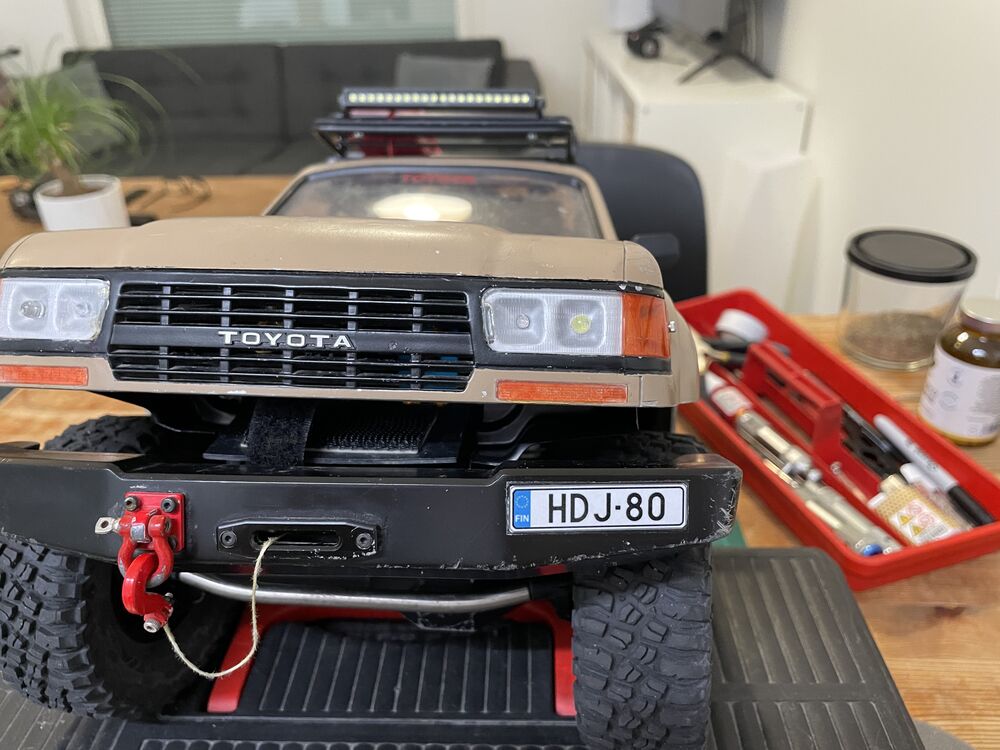

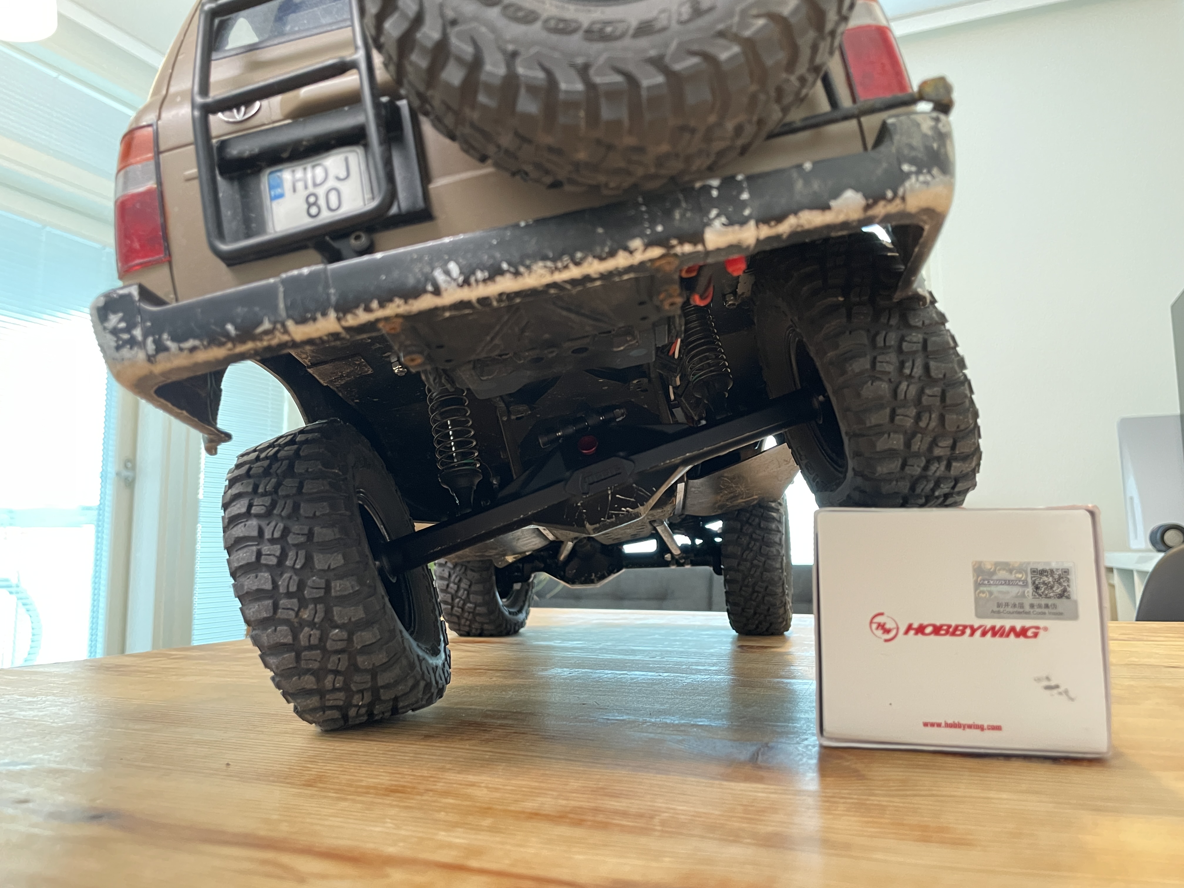

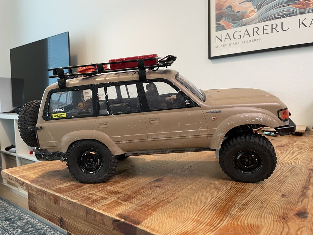

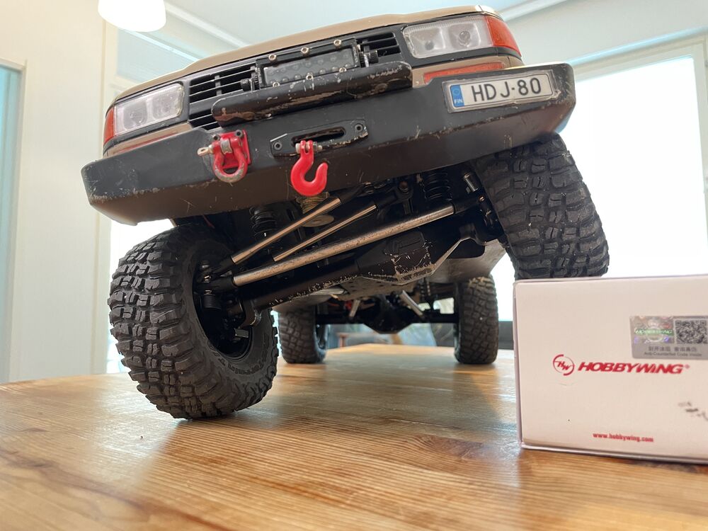

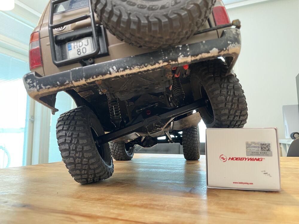

Koska tuo VS4-10 Pro ei mennyt kaupaksi niin päivitin uskolliseen safarihodariin akselit. Istuu vähän raavittuina kuin nenä päähän 👌
Samalla korjasin wheelbasen pidemmillä linkinpäillä takaa, vaivannut alusta asti mutta tän sen näemmä vaati että sai hoidettua 😆

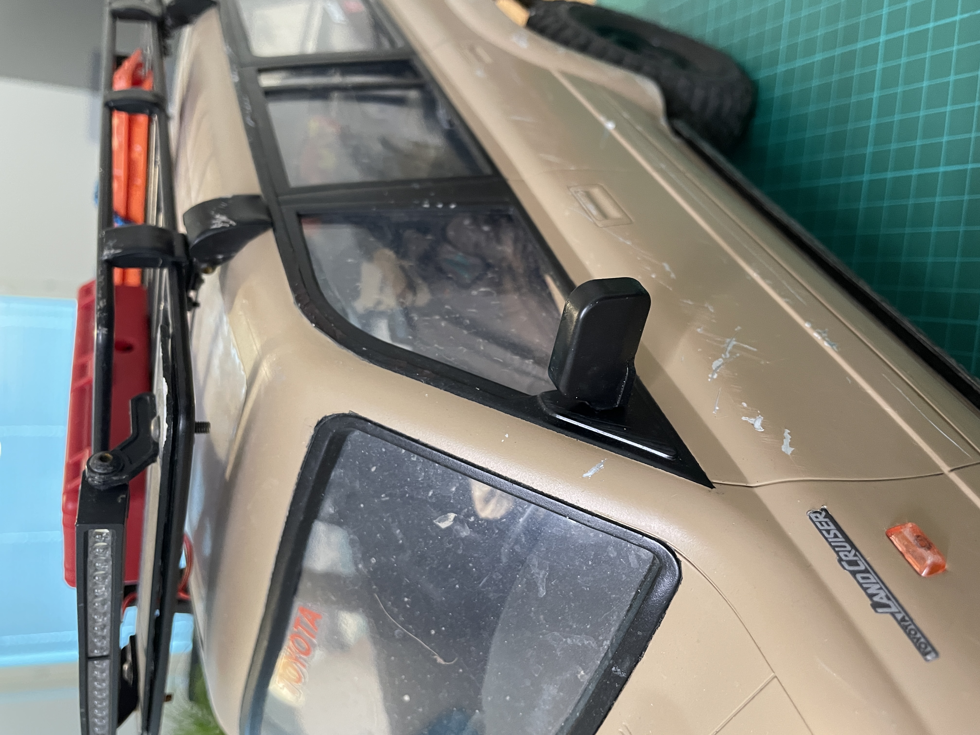

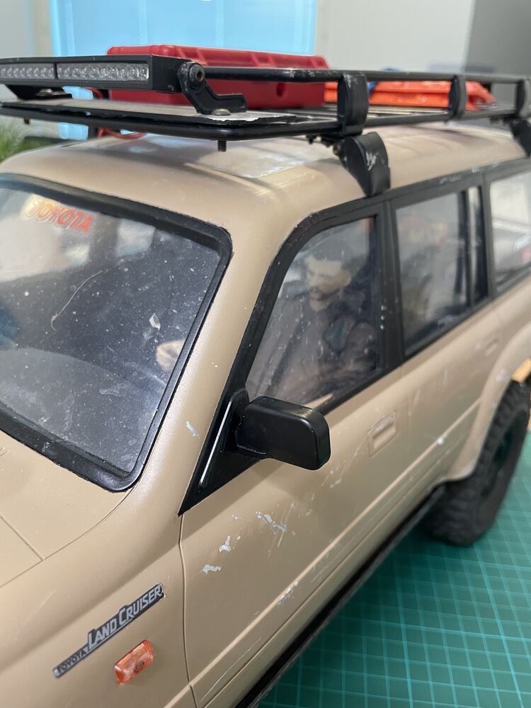

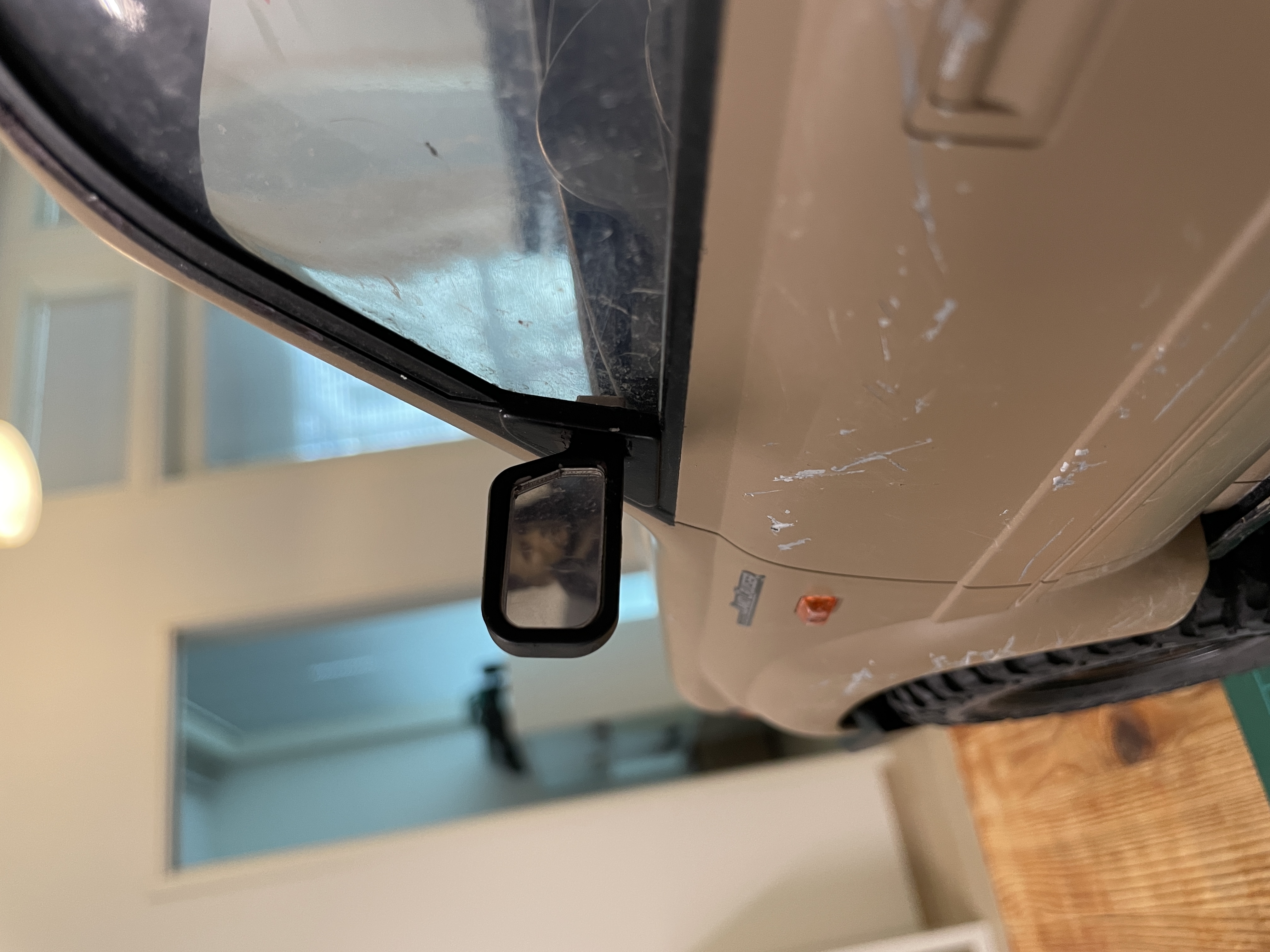

Onko noihin kääntyviin peileihin olemassa valmista 3d printattavaa tiedostoa? Lisäksi: mikä puskuri autossa on?
Kääntyvät peilit oli itse modattu kopan mukana tulleista ja molemmat on jossain metässä.
Etupuskuri on jo lopettaneen Loops modelsin tekele. Harmi että lopetti koska sieltä ois saanut mm kumisia peilejä joille olisi nyt käyttöä.

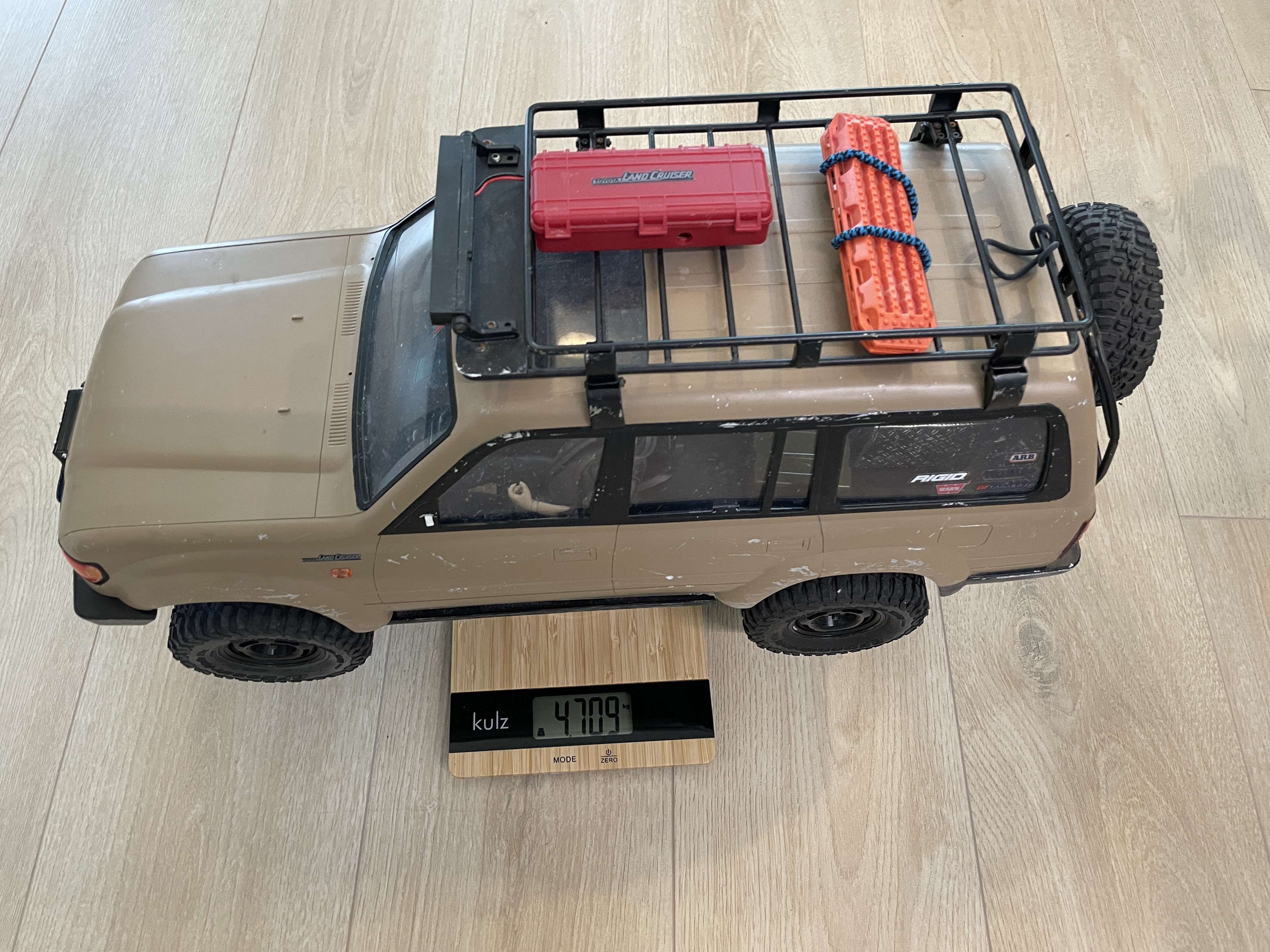

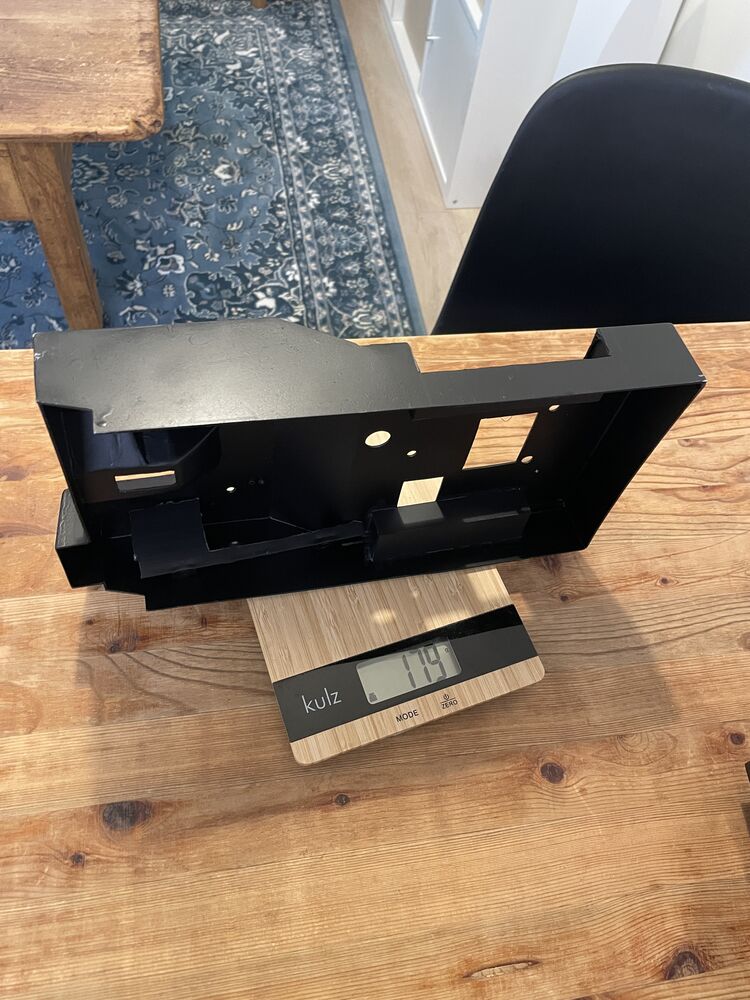

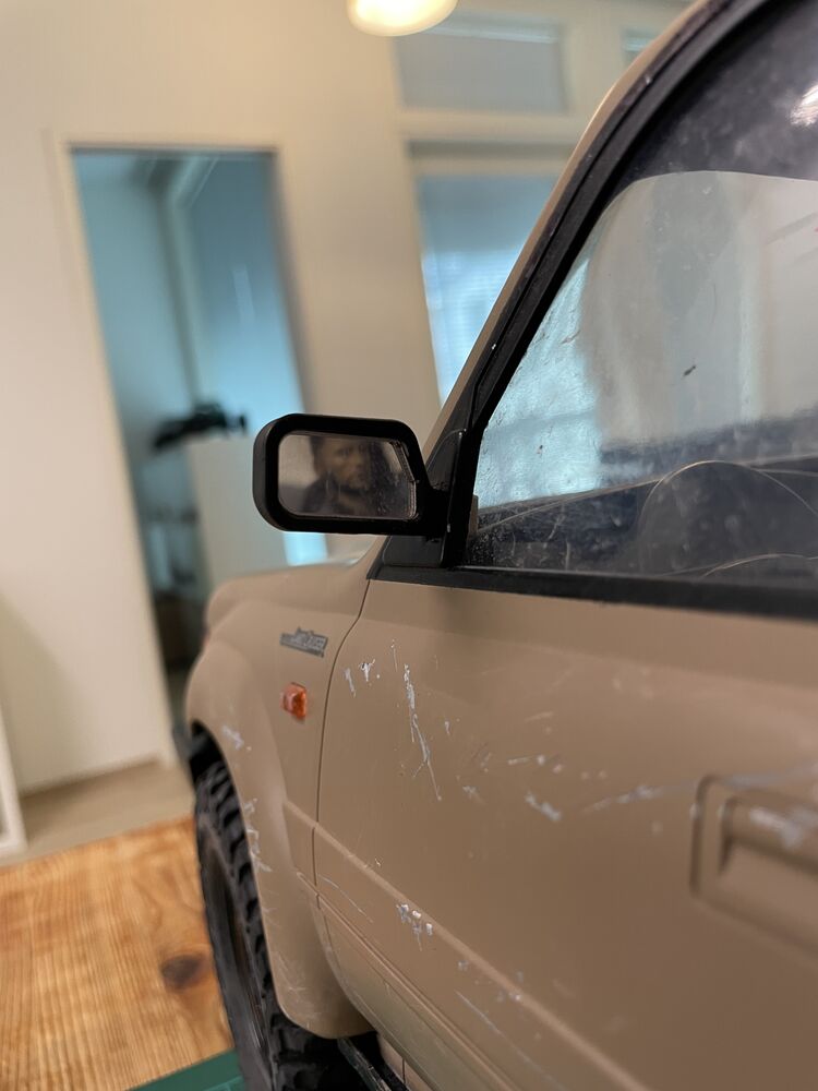

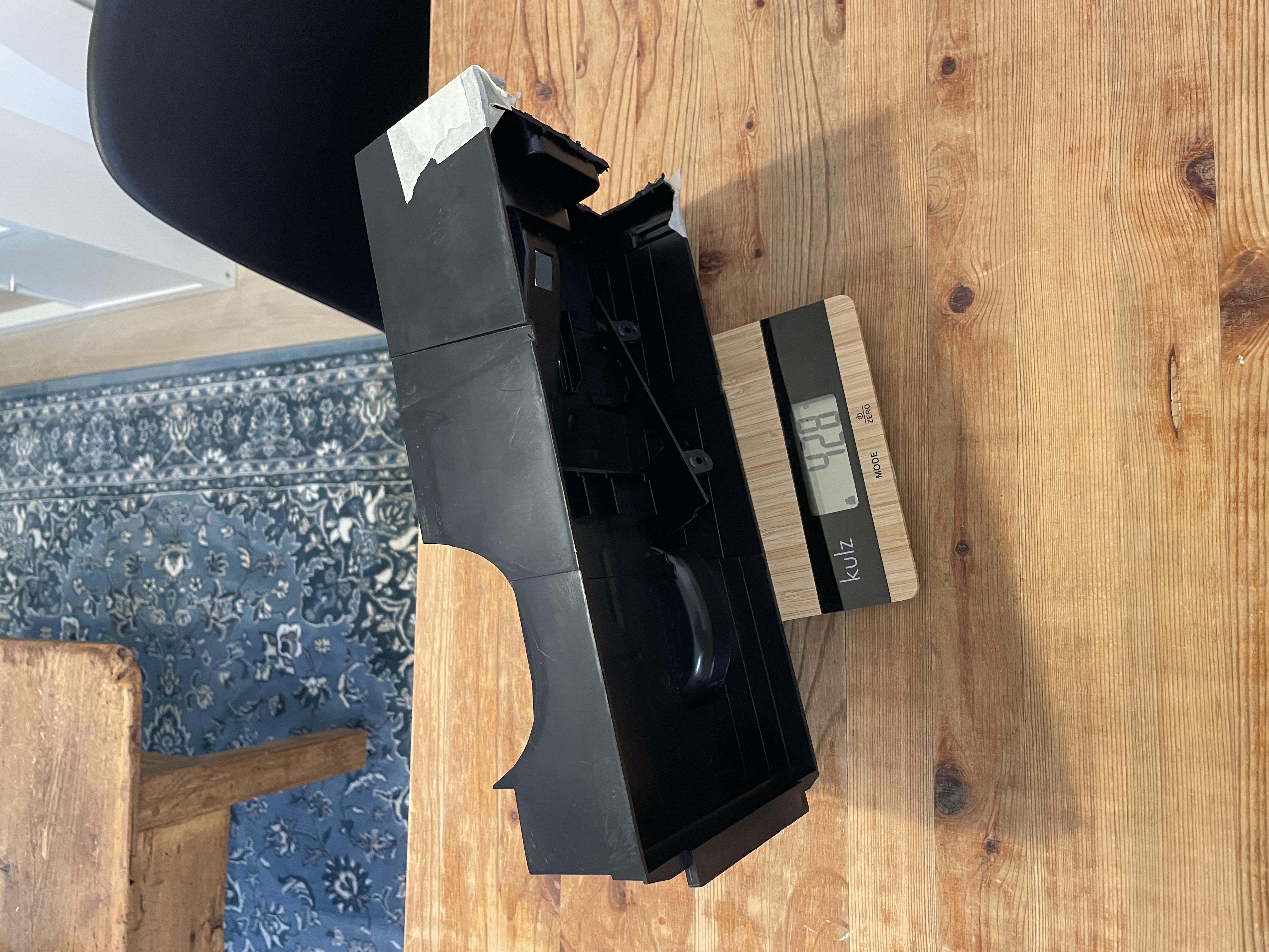

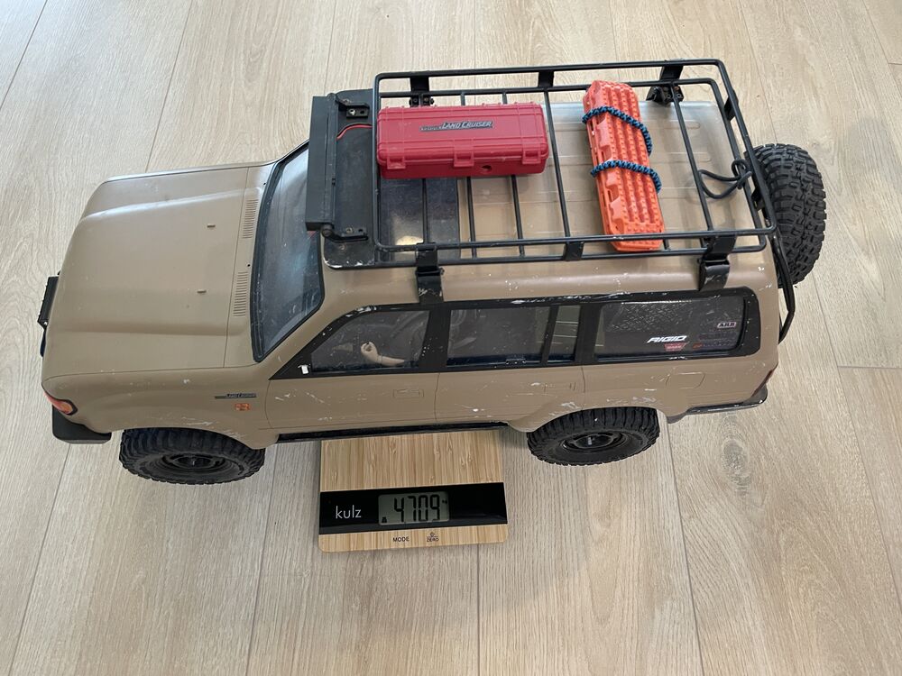

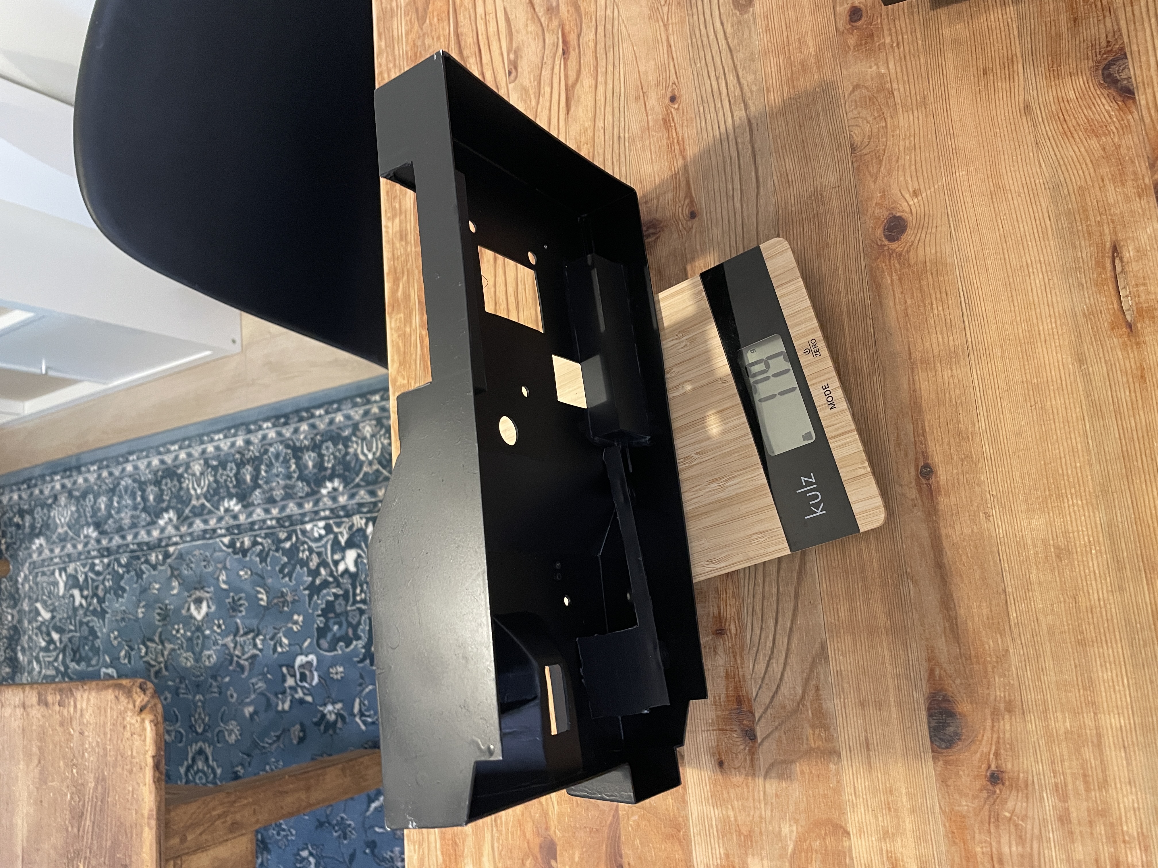

Rästihommana uudet peilit. Tuli myös käytyä vaa’alla kun aiheesta oli muualla keskustelua. Kyydissä mukana 1300 mah 3s lipo.
Kauankohan nää tällä kertaa pysyy kyydissä?

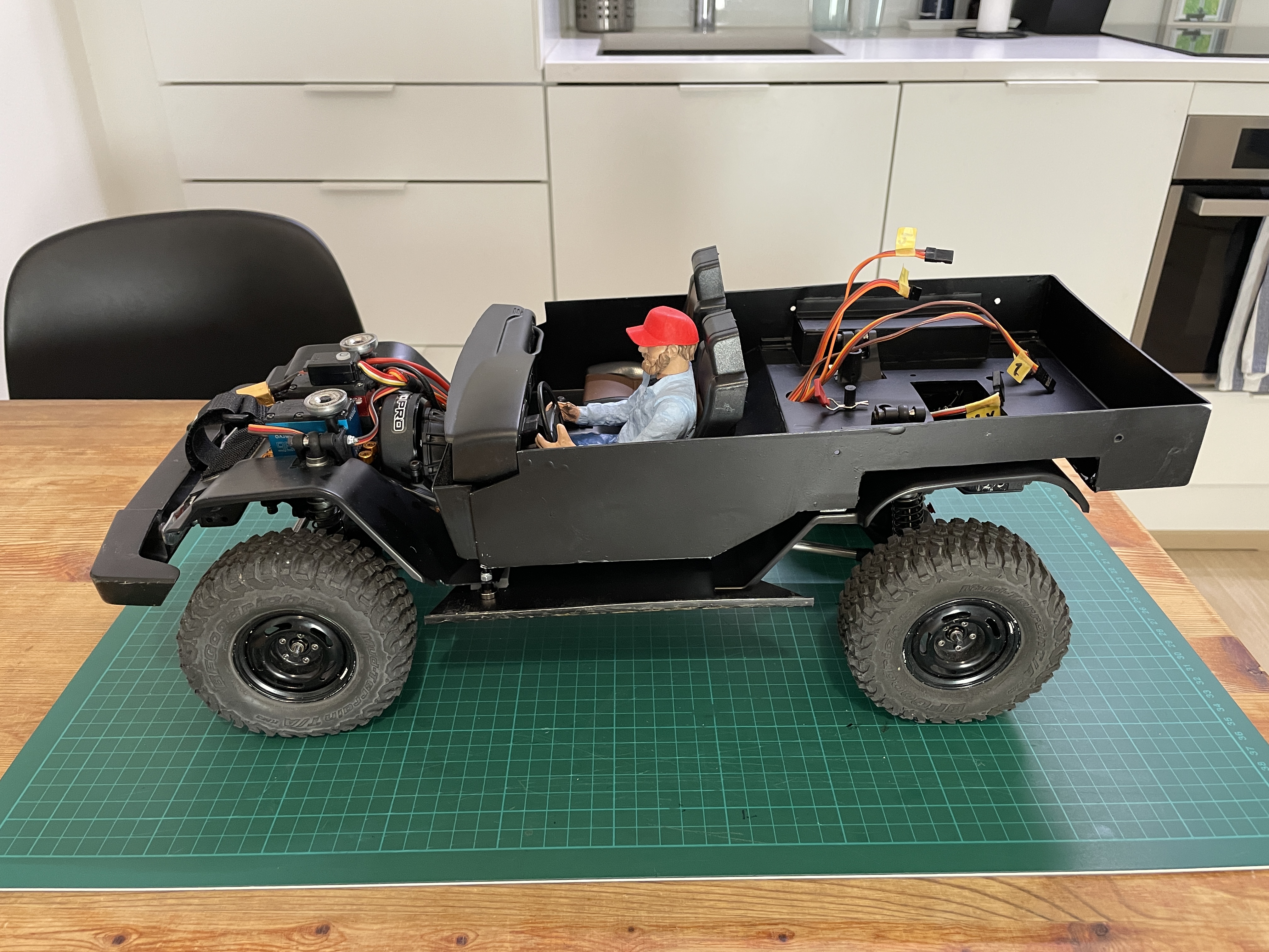

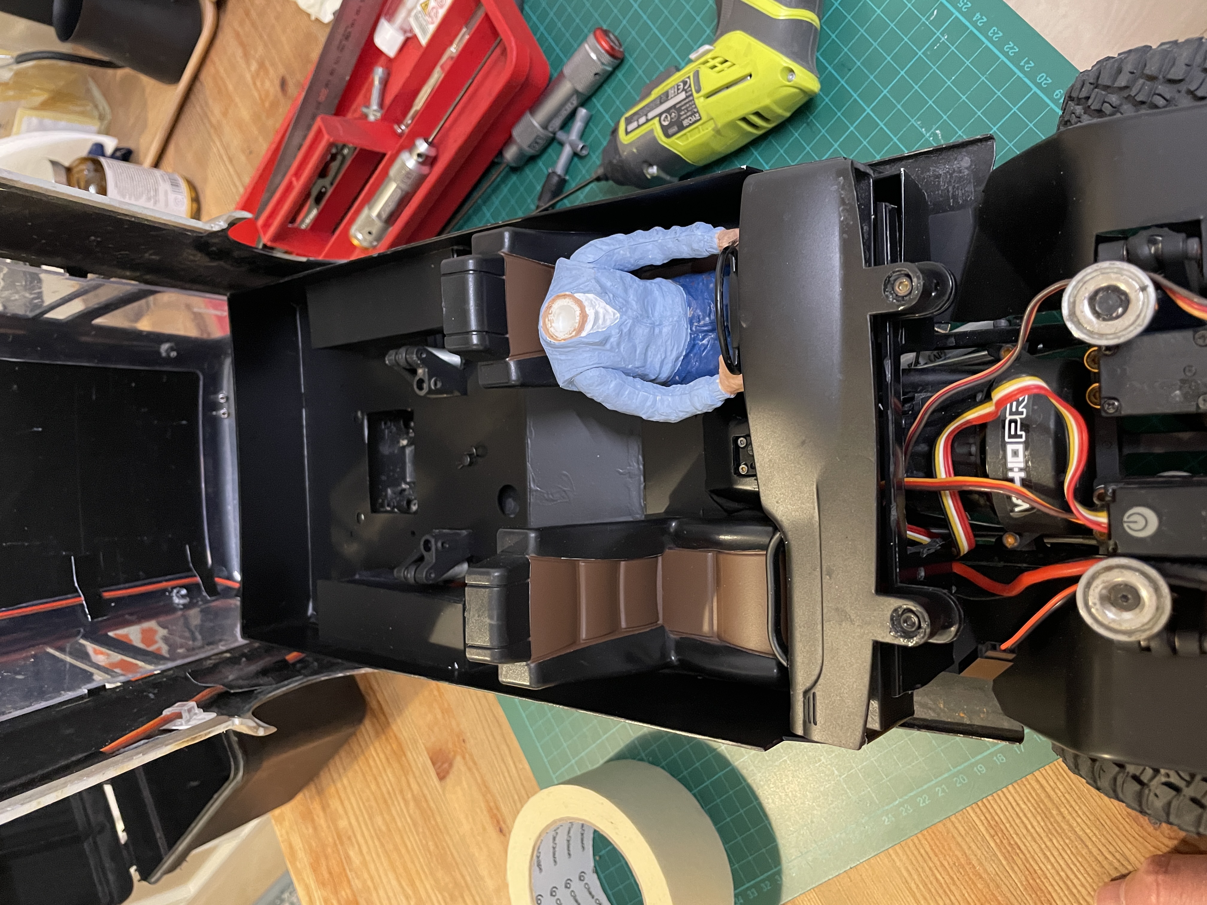

On ollut sellainen vaihe päällä että olen käynyt maastureita läpi ja korjannut käytössä ilmenneitä puutteita ja parantanut käytettävyyttä ja huoltoystävällisyyttä. Nyt pöydälle päätyi hodari.
Suurimmat viat/puutteet;
1. Sisusta oli kiinni kahdeksalla ruuvilla joista neljään ei päässyt käsiksi ilman kopan saranan irroittamista. Vastari piilotettu boksiin johon ei meinannut päästä käsiksi ilman em kopan irroittamista. Sama homma jos piti päästä takaiskareihin tai vaihteistoon käsiksi. Aivan liian monimutkaista
2. Nopari/vastari kyykkäsi kun liikaa valoja ja ohjaus syö virtaa
3. Kuski ei ollut mieleinen, penkit liian pienet
4. Sähköt vedetty runkoaisaa pitkin taakse, järjetön nippu piuhaa näyttää rumalta
5. Vanhassa sisustassa ei takana ollut lokareille ”syvennystä”. Rengas kosketti sisäänjoustossa takatilan lattiaa eikä sisälokari mahtunut kunnolla
6. Kojelauta kiinni kopassa joten kuskin kädet ei asetu ratin kohdalle avatessa/sulkiessa (akku edessä konepellin alla joten aina akun vaihdon yhteydessä kojelautakin liikku)
7. Rekkarit rähjääntyneet, huono laminointi päästänyt vettä väliin
Mitä tehdään:
1. Uusi sisusta uudella kiinnitysratkaisulla
2. Etulisävalo pois ja katon light barille sähkö suoraan akulta
3. Uusi kuski, uudet penkit
4. Sähköjen veto uusiksi, joku ratkaisu että pääsee helposti sähköihin kiinni
5. Taakse lokarisyvennykset ja sisälokarit, uusi sisusta ratkaisee ongelman?
6. Kojelauta kiinni sisustaan
7. Uudet rekkarit
Hirvittävä määrä hommaa josta mikään ei oikein näy ulospäin mutta tää on tehtävä jotta autoa olisi mielekkäämpi käyttää ja huoltaa.
Viimeksi muokannut Tinker King, Ma 27.10.2025 08:34. Yhteensä muokattu 4 kertaa.

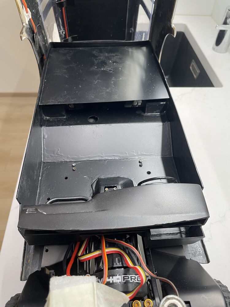

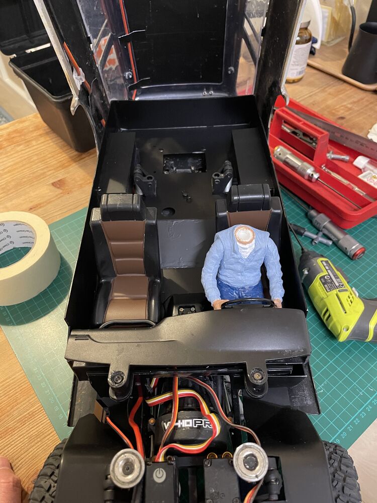

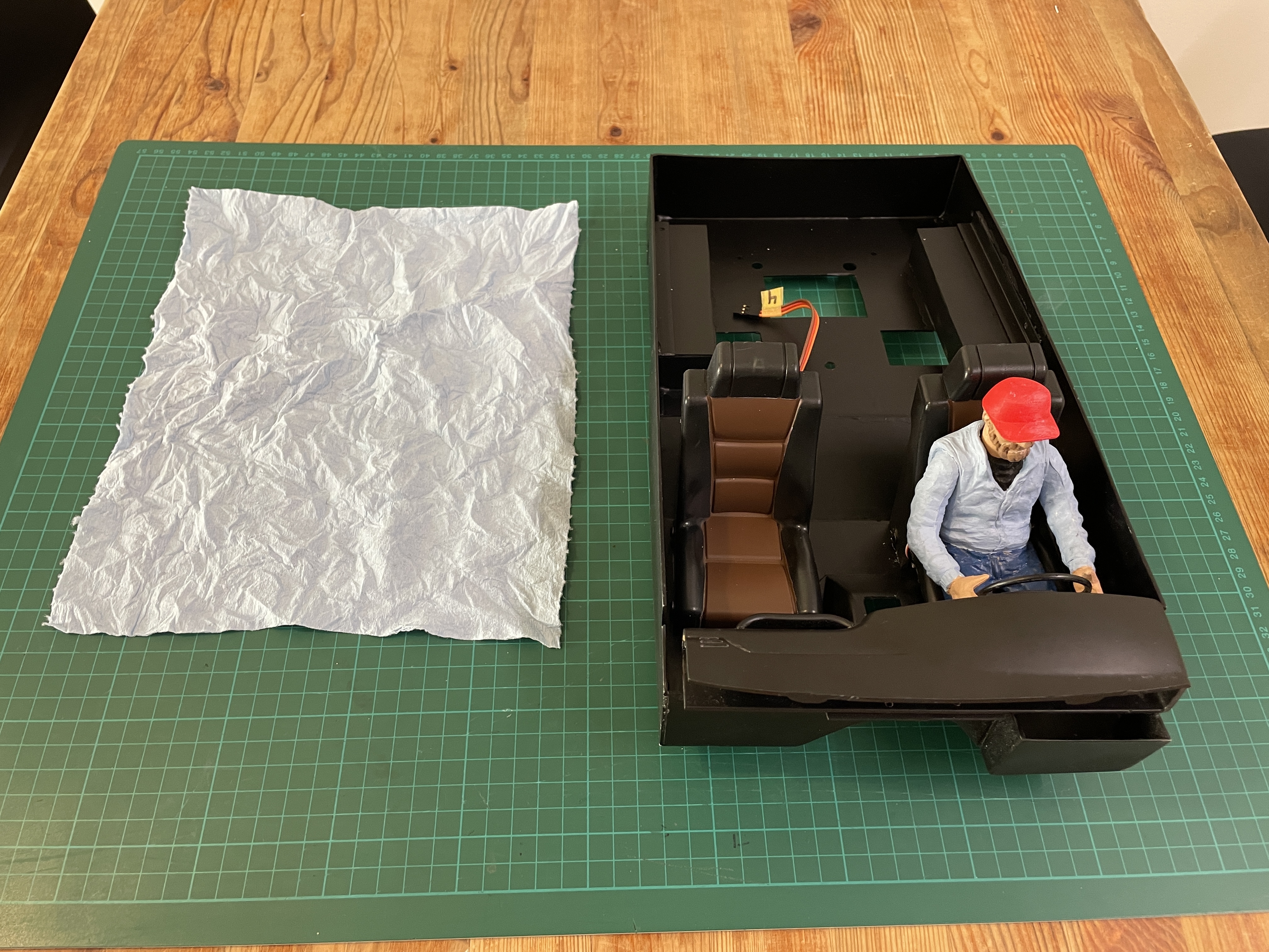

1. Uusi sisusta
3. Kuski ja penkit
4. Sähköjen veto
5. Takasisälokarit
6. Kojelauta

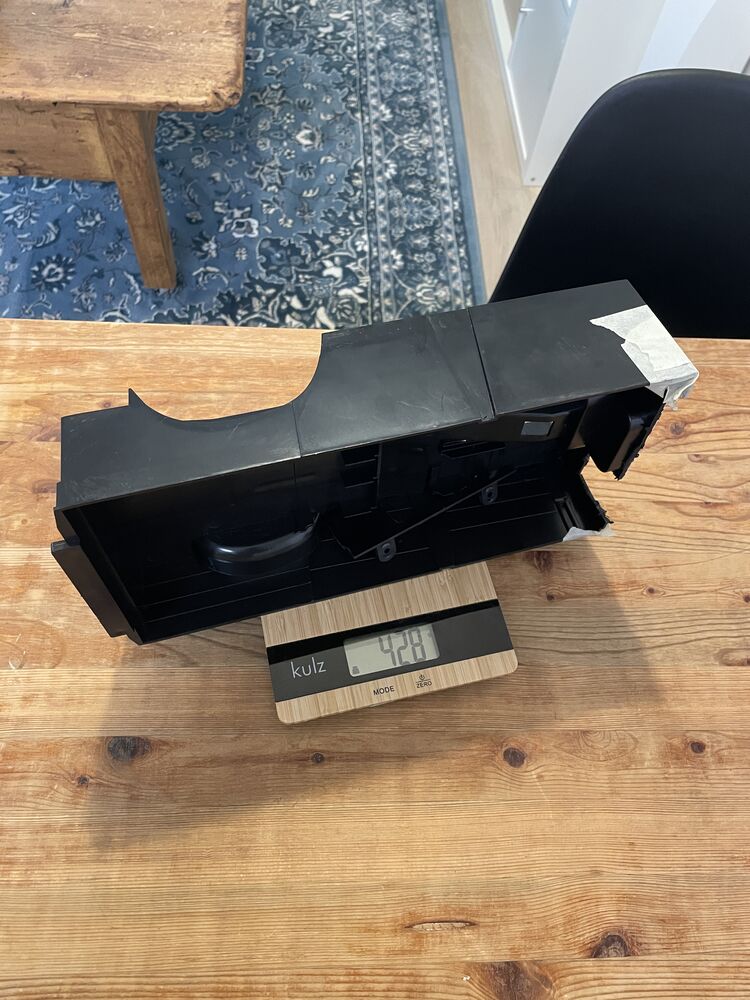

Hommasin Aliexpressistä tähän koppaan tarkoitetun sisustan ajatuksella että iskaritolpille reiät, kiinni ja done. No eihän se niin mee. Painaa kuin synti ja aivan liian syvä koska oon asentanut korin suht alas realistisuuden vuoksi. Aivan liikaa modaamista ja se paino! No, mullahan on jo DIY sisusta joka on kevyt ja istuu jo paikallaan joten jatkojalostetaan sitä. Penkit saan sentään otettua uudesra sisustasta!
Takapenkille ei edellenkään oo tilaa joten jatketaan pelkillä etupenkeillä.
Uusi sisusta. Huh mikä köntti!
Vanha sisusta jossa tehty takalokareille tilaa. Huomaa myös uudesta sisustasta irti sahattu kojelaudan kiinnityskäikäle. Tää oli mulla jokin öinen kiinnitysongelman ratkaisu.

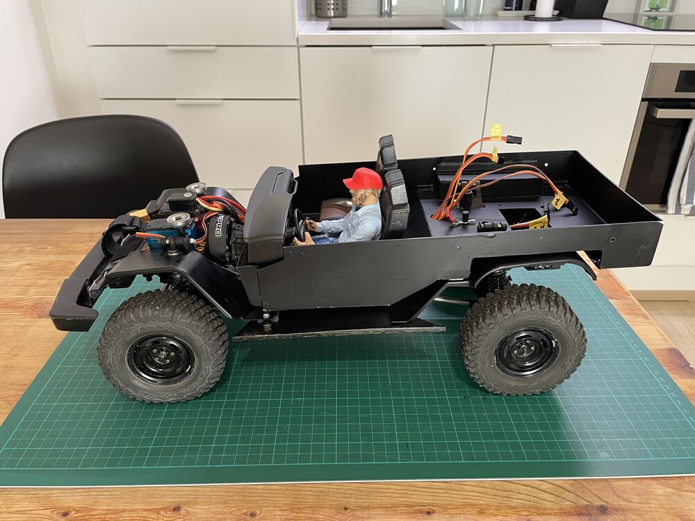

Paranneltu vanha sisusta. Kiinni korisokalla ja kahdella ruuvilla ja takaosaa  pääsee vaivattomasti käsiksi. Vastari tulee lattialle ja teen jonkin tavaratilan katteen/peitteen joka piilottaa sähköt näkyvistä. Piuhat vedän skid platen kohdalta sisään ohjaamoon. Uudet penkit paremmat kuin vanhat ja kuskiks wanha kunnon bruiser-ukko.

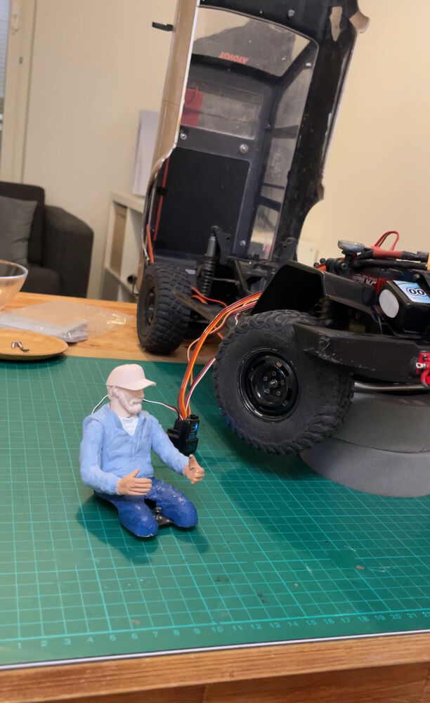

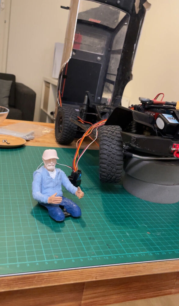

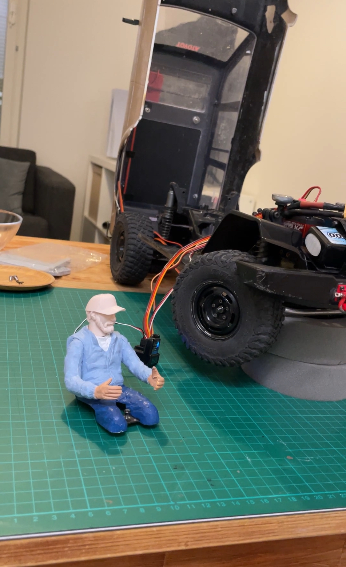

Kävikin sitten niin että tuhotun uuden sisustan kojelaudan kiinnityshässäkkä oli ruma ja huono joten se saikin toimia jiginä uudelle paremmalle ja tukevammalle kiinnitysratkaisulle. Tulipa kahdelle penkille ja jigille hintaa 🥵 No kuka näitä laskee ja ehkä jäljelle jääneille kilkkeille tulee joskus käyttöä 😉

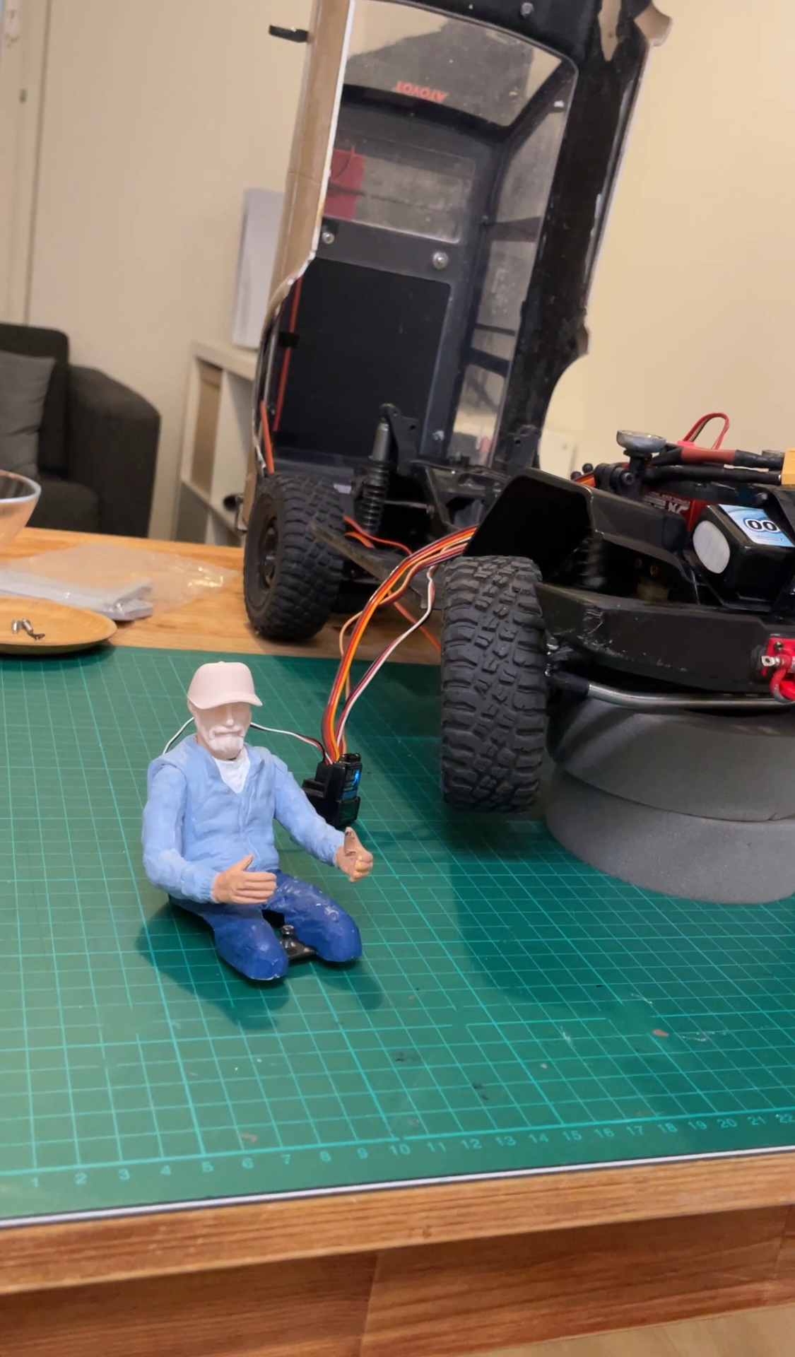

Mut hei, iski neronleimaus! Säästän (!) lisää jos otan käyttöön sisustan mukana tulleen ratin miniservon. Bruiser-kuskilla tosin kädet ei liiku joten ratti pysyy staattisena. Oisko kuitenkin vähän siistiä jos kuskin pää kääntyis? No ois!
Tuulahdus kasarilta. Oon aivan pähkinöissäni tästä featuresta!
Kato ny!
Kato ny!
Uusi sisusta 2.0 kiinni. Kojelauta nätimmin kiinni ja tavaratilan kate leikelty muotoonsa.

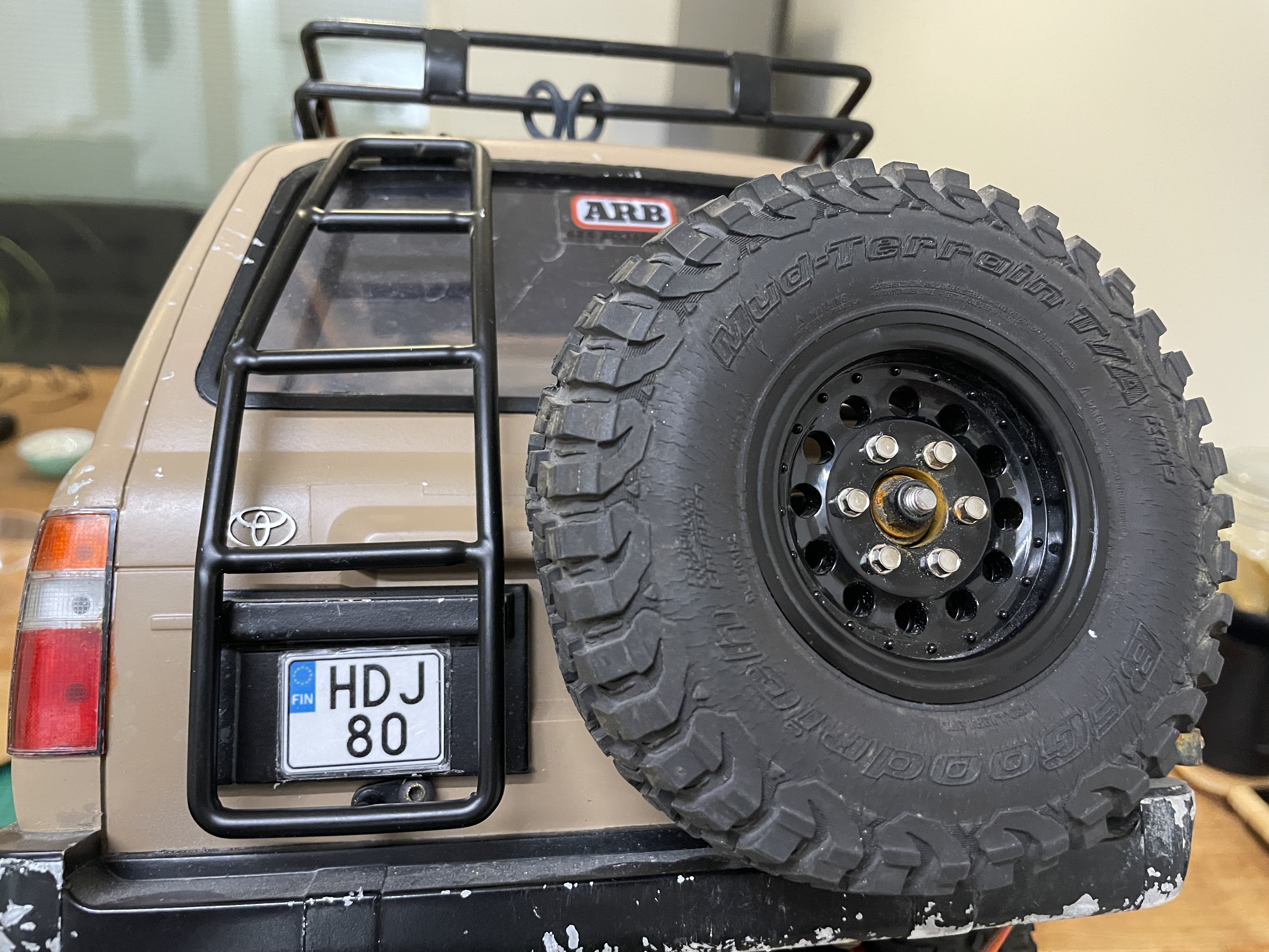

2. Valoraudalle sähköt akulta ja puskurin valorauta pois
7. Uudet rekkarit

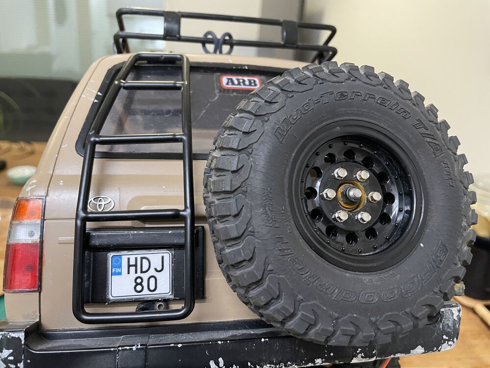

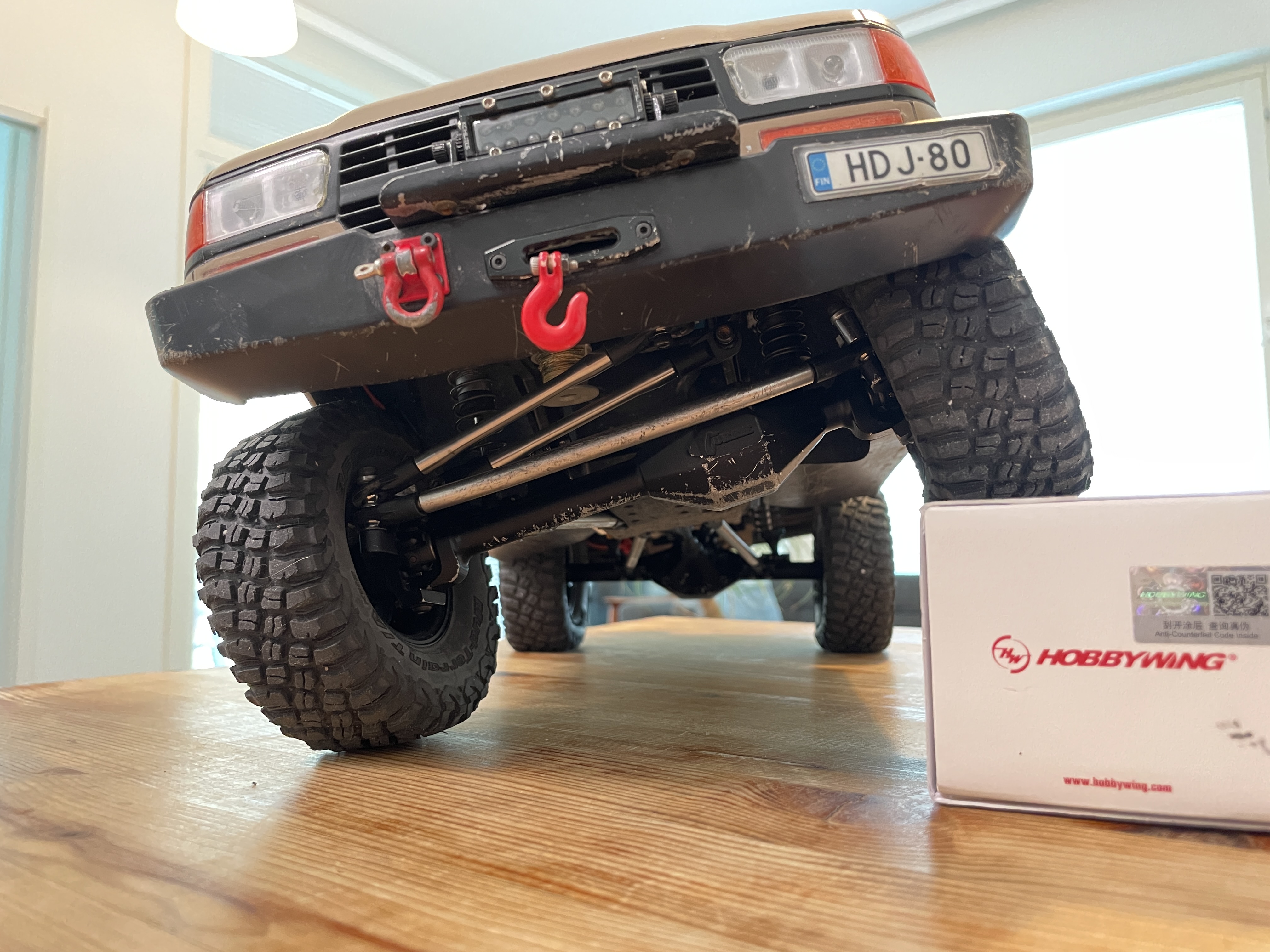

Uudet rekkarit. Pakkausteipillä ”laminoitu” tuloste (tulostin näitä aikoinaan parin a4:n verran)

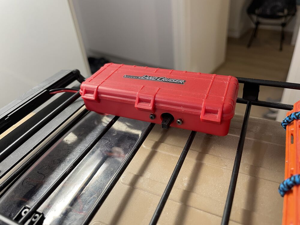

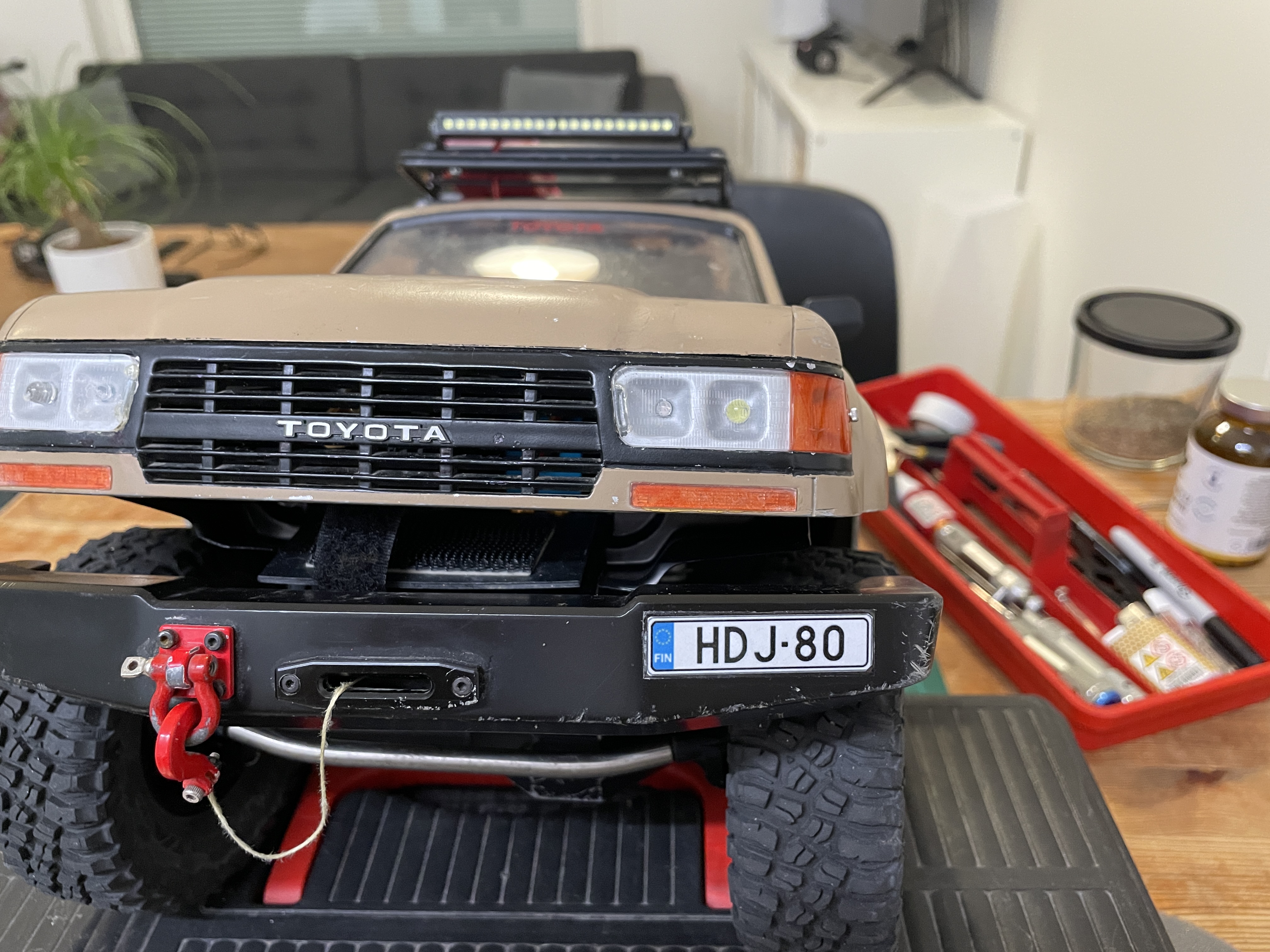

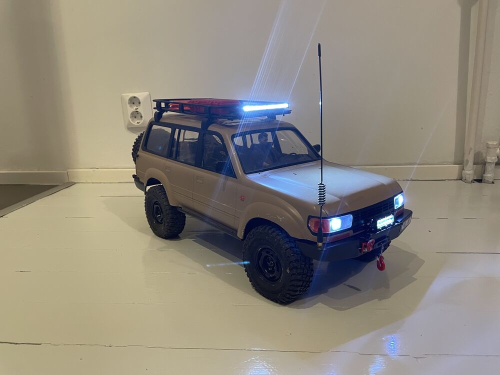

Eteen kans. Valorauta puskurilta pois.

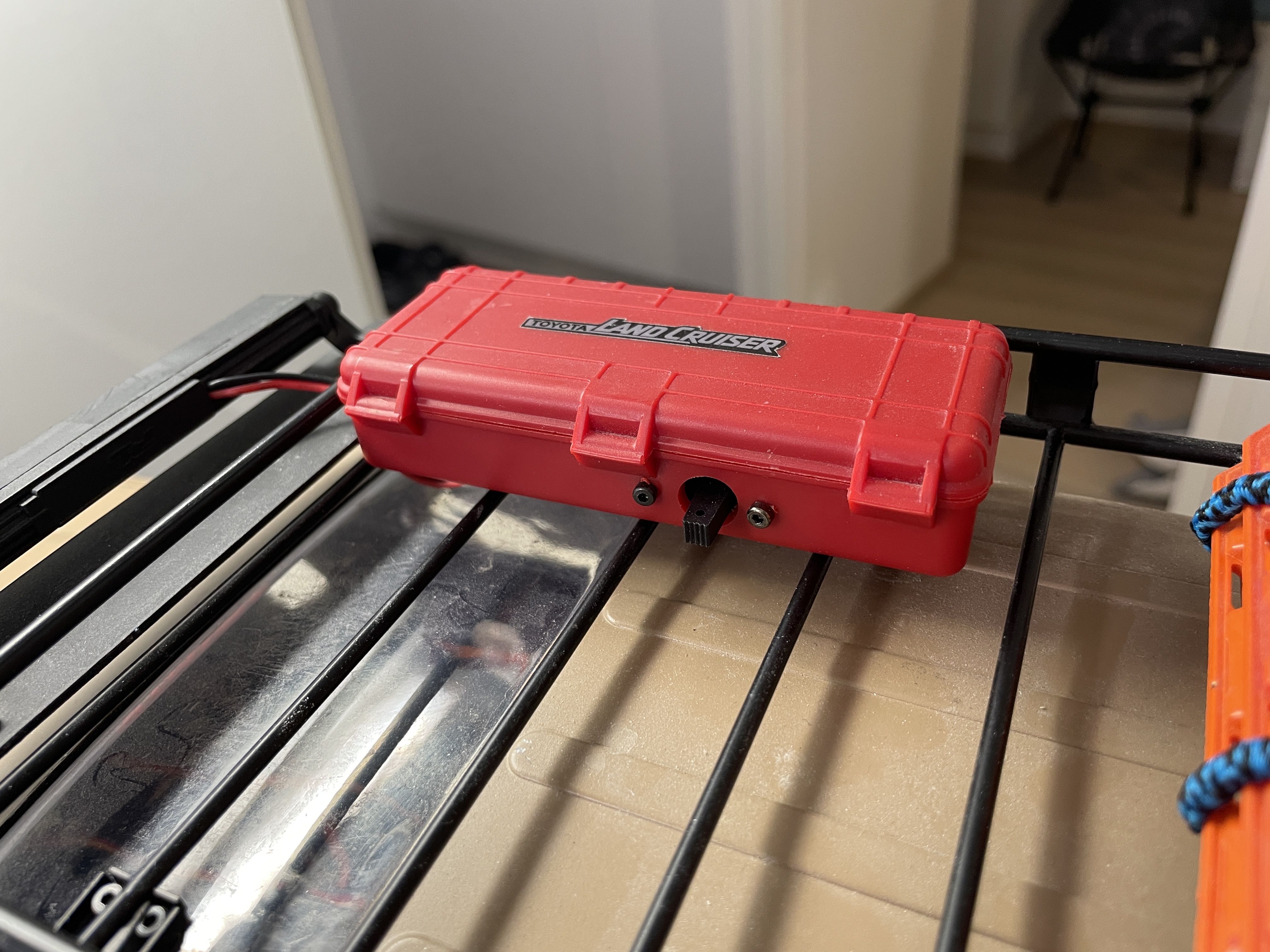

Lisävalot oli vanhassa setupissa valo-ohjaimessa kiinni ja mankalla operoitavissa. Nyt loppui kuskin pään vuoksi kanavat joten turvauduin tässäkin kasariteknologiaan. Virta tulee suoraan akulta.

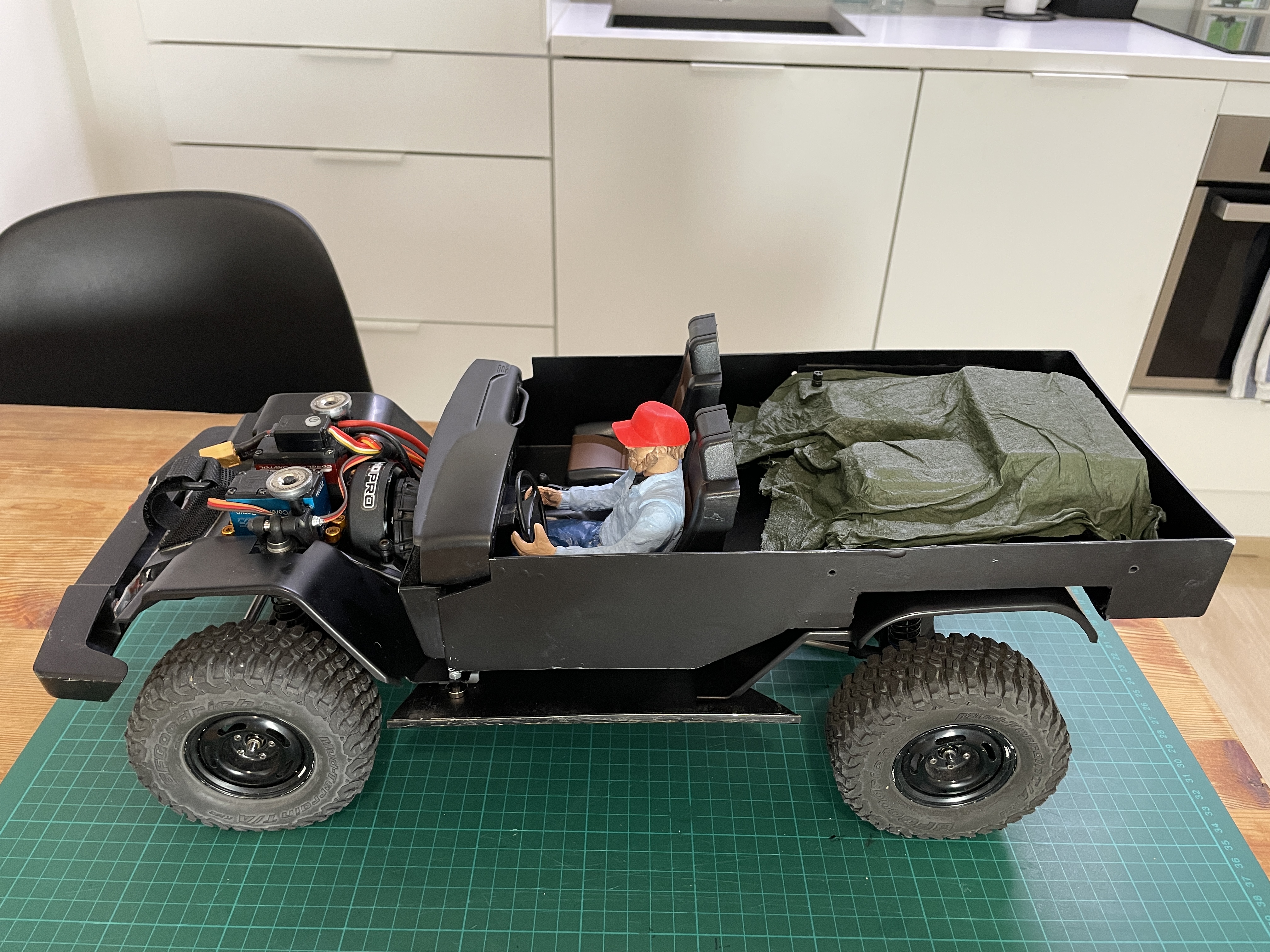

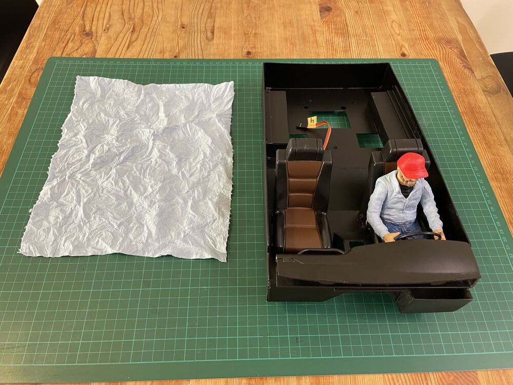

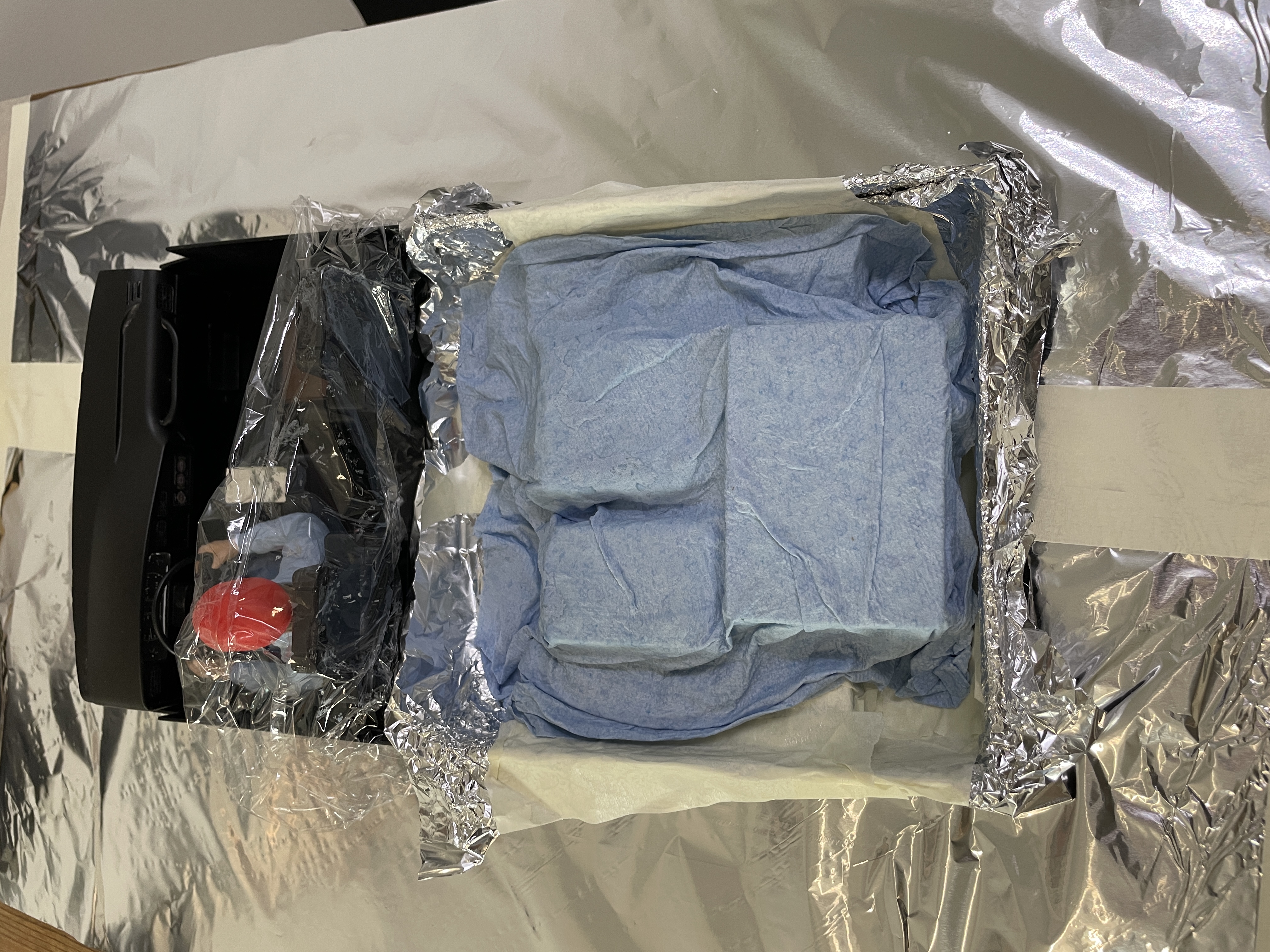

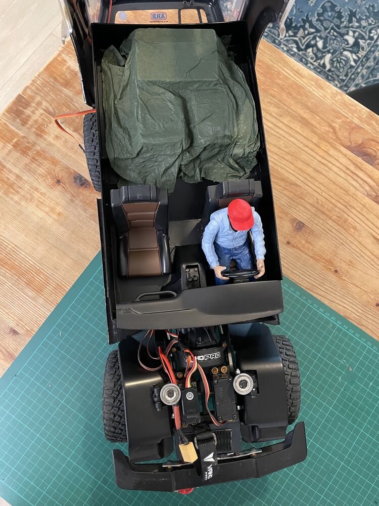

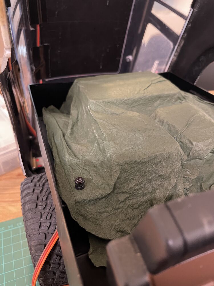

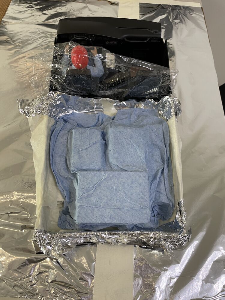

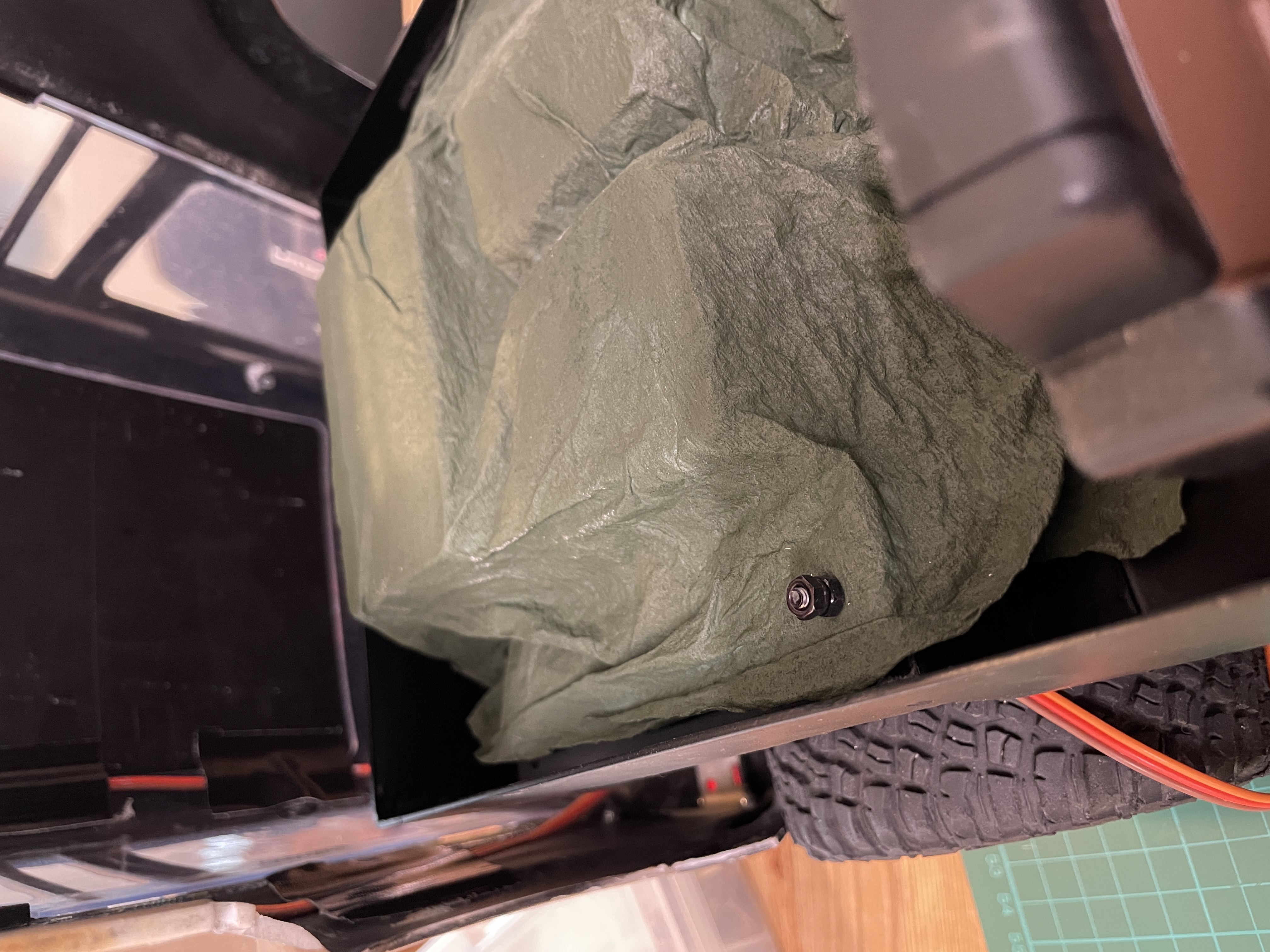

Jatkoa. Toi alkuperäinen ”tavaratilan kate”-ajatus ei natsannut joten kokeillaan seuraavaksi pienoismalliharrastajien suosimaa menetelmää. Koskaan en oo ennen tehnyt mutta ei se niin vaikeeta voi olla ☺️ Kyllästää rätin puuliima-vesiseoksella ja muotoilee lavalle sijoitettujen sopivaksi katsomiensa esineiden päällä, antaa kuivua ja maalaa. Easy peasy!
Kuski ja penkit paikallaan kiinnitettynä. Ryttäsin tuota kuituliinaa for maximum scaleness.

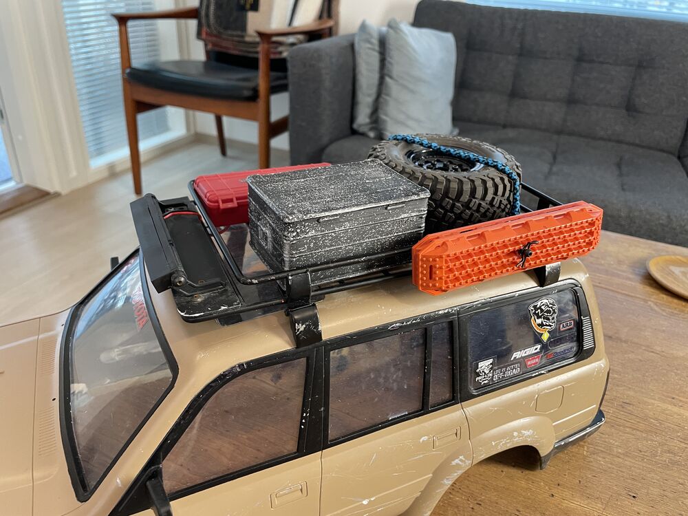

Eka yritys. Jännän äärellä.
Liima/vesi-suhde 60/40. Huomenna selviää tuliko tästä mitään.

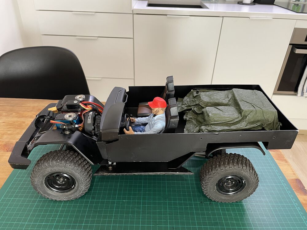

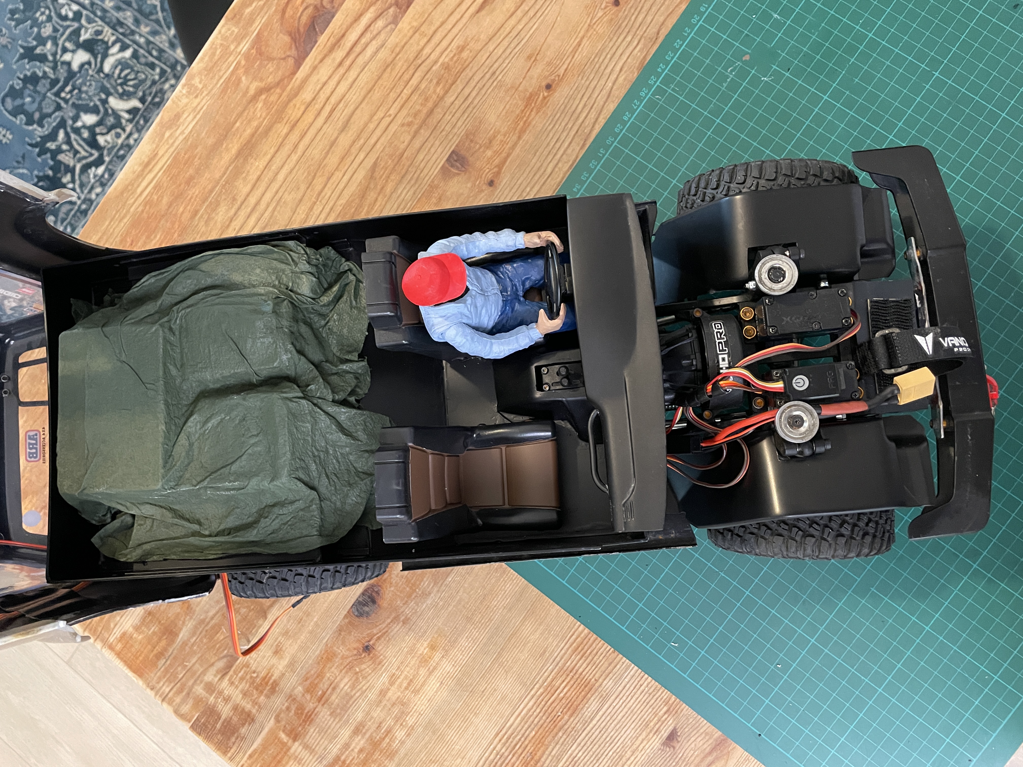

Ihan hyvä tuli!
Näyttää ihan pressuilla peitetyltä kuormalta!
Painaa ehkä pari grammaa joten yhdellä magneetilla kiinnitys.

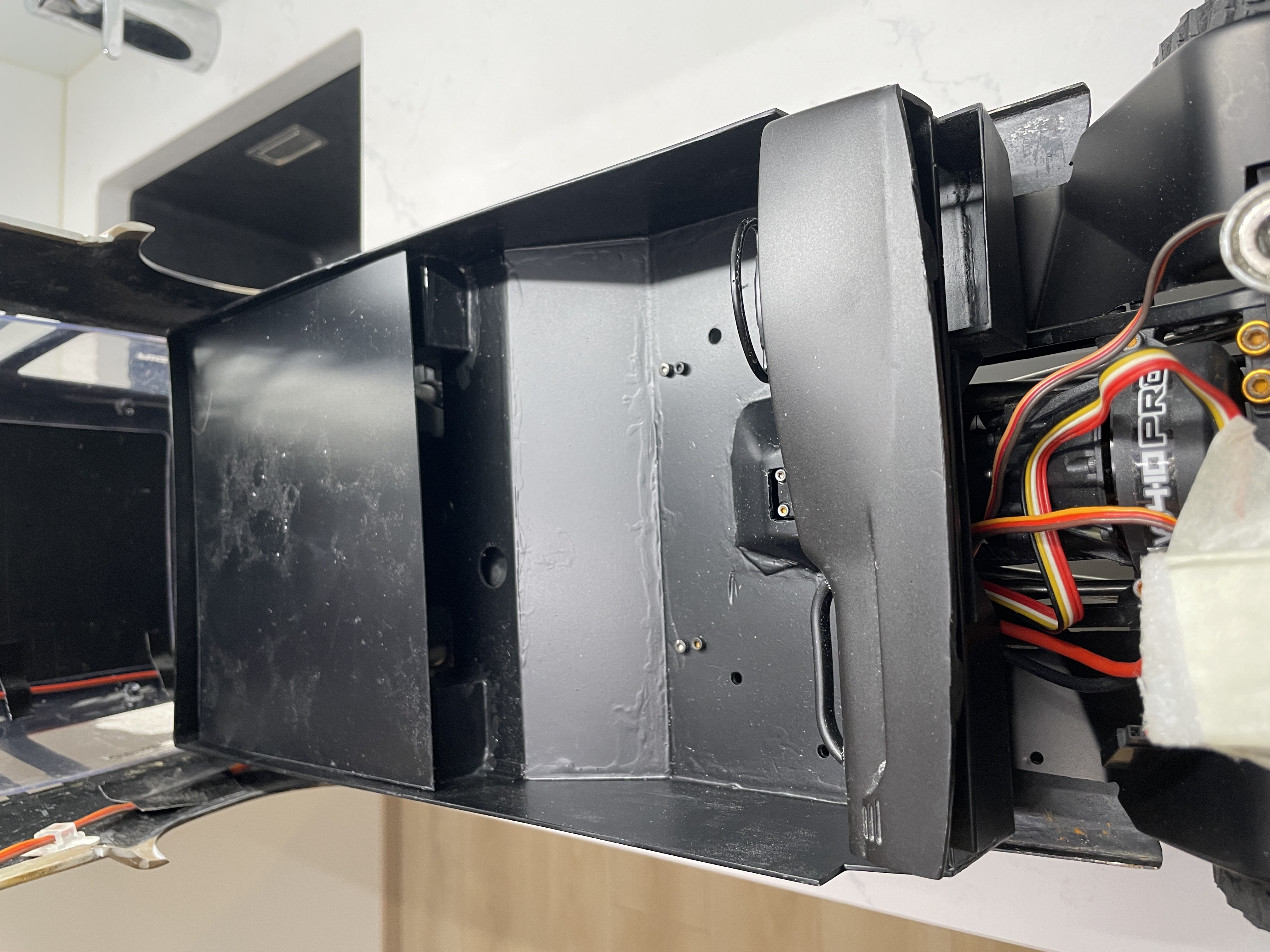

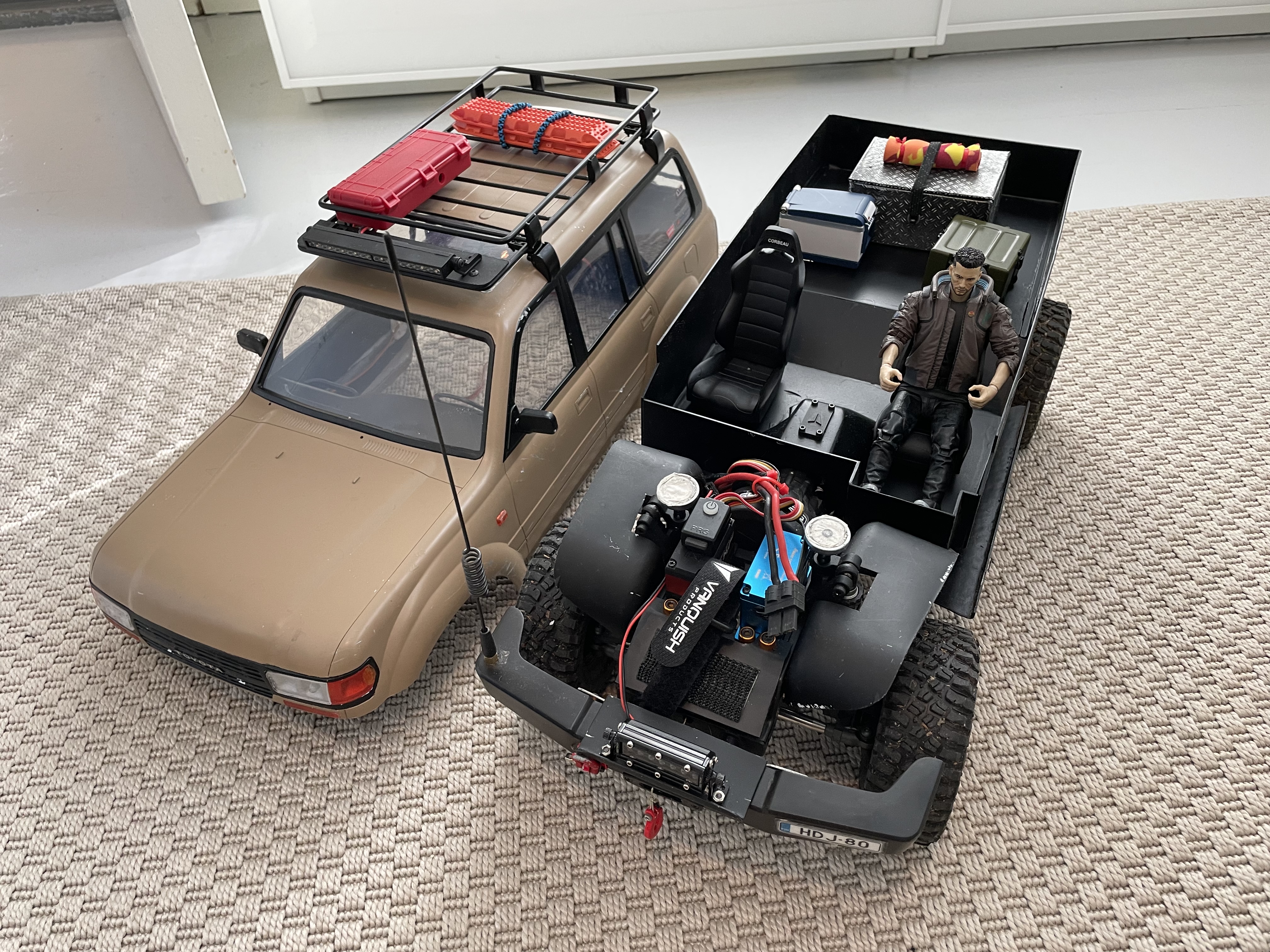

Tehtävälistan kaikki kohdat ruksittu. Viimeiset hienosäädöt tehty ilman koria, hyvältä näyttää.
Absima Sherpan sisälokareista sain modattua oikein passelit tähän sekä eteen että taakse.
Vaikkei varsinaisesti ulospäin mikään nyt näy oon tosi tyytyväinen siitä että on selkeämpi layout ja helpompi purkaa putsausta ja huoltoa varten.
Samalla tuli tehtyä vaihdelaatikon huolto ja vaihdoin jäykemmät jouset taakse.

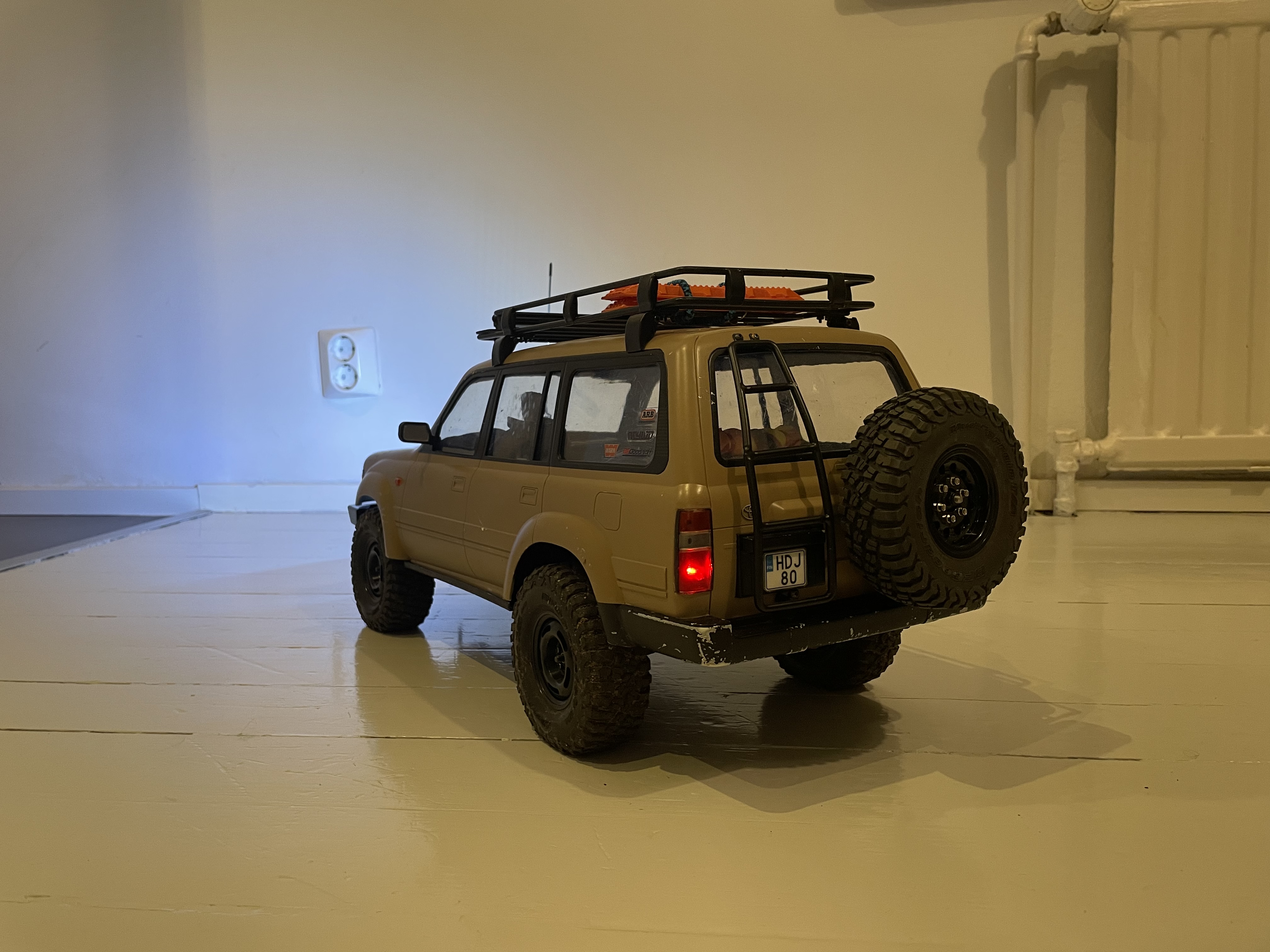

Taakse tulee vielä uudet ledit ja sit saakin lopullisesti nippuun tältä erää. Koska tästä tuli nyt uudestaan mun lemppariauto niin lisään vielä scalesälää katolle ja teen ajosilloille helppokäyttöisemmän kiinnityksen.
Piuhat levällään.
Piuhat levällään.
Ja piilossa.
Ja piilossa.

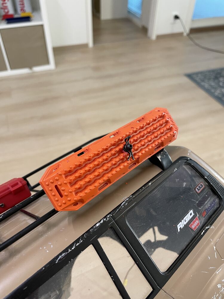

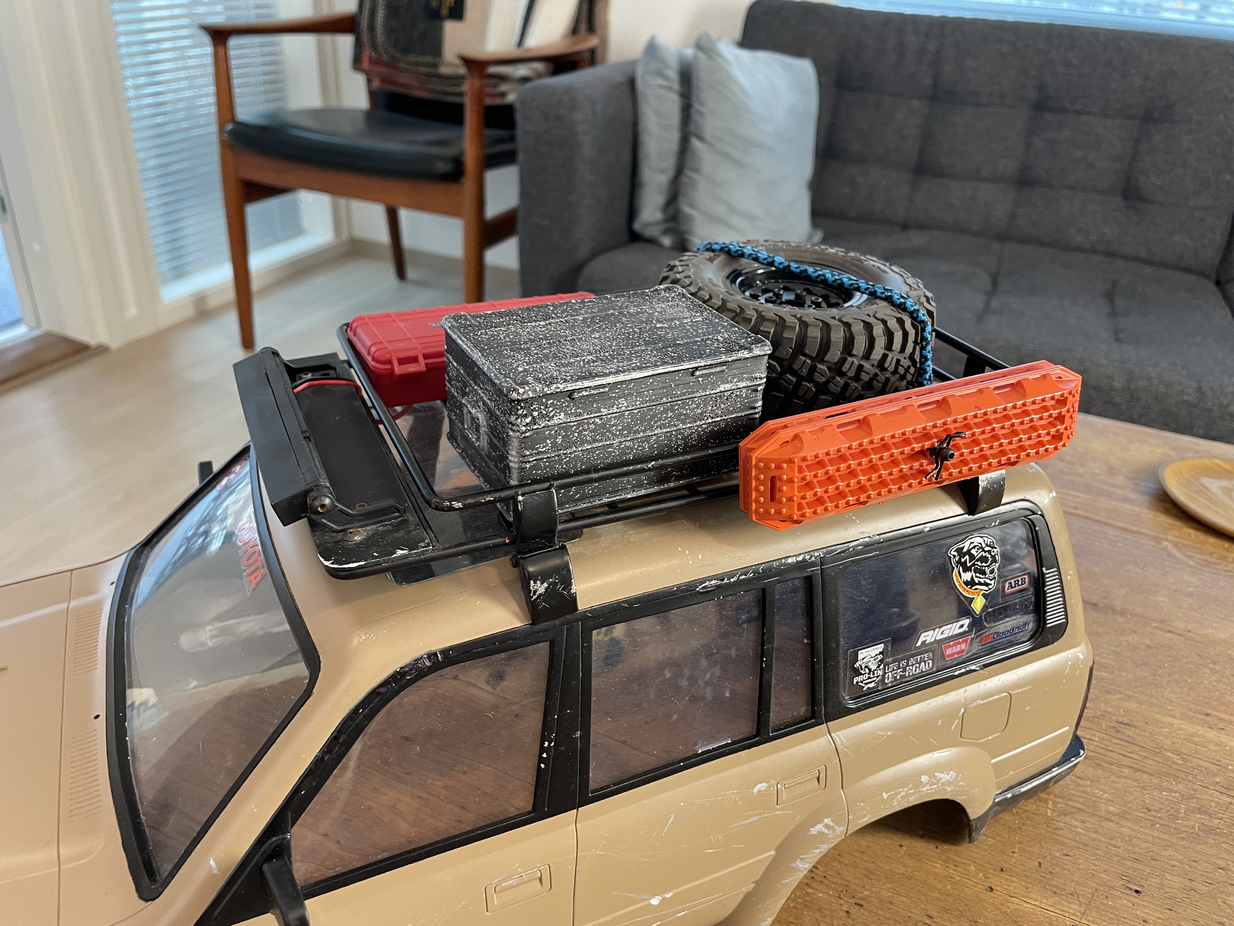

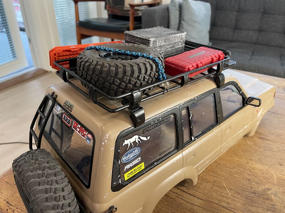

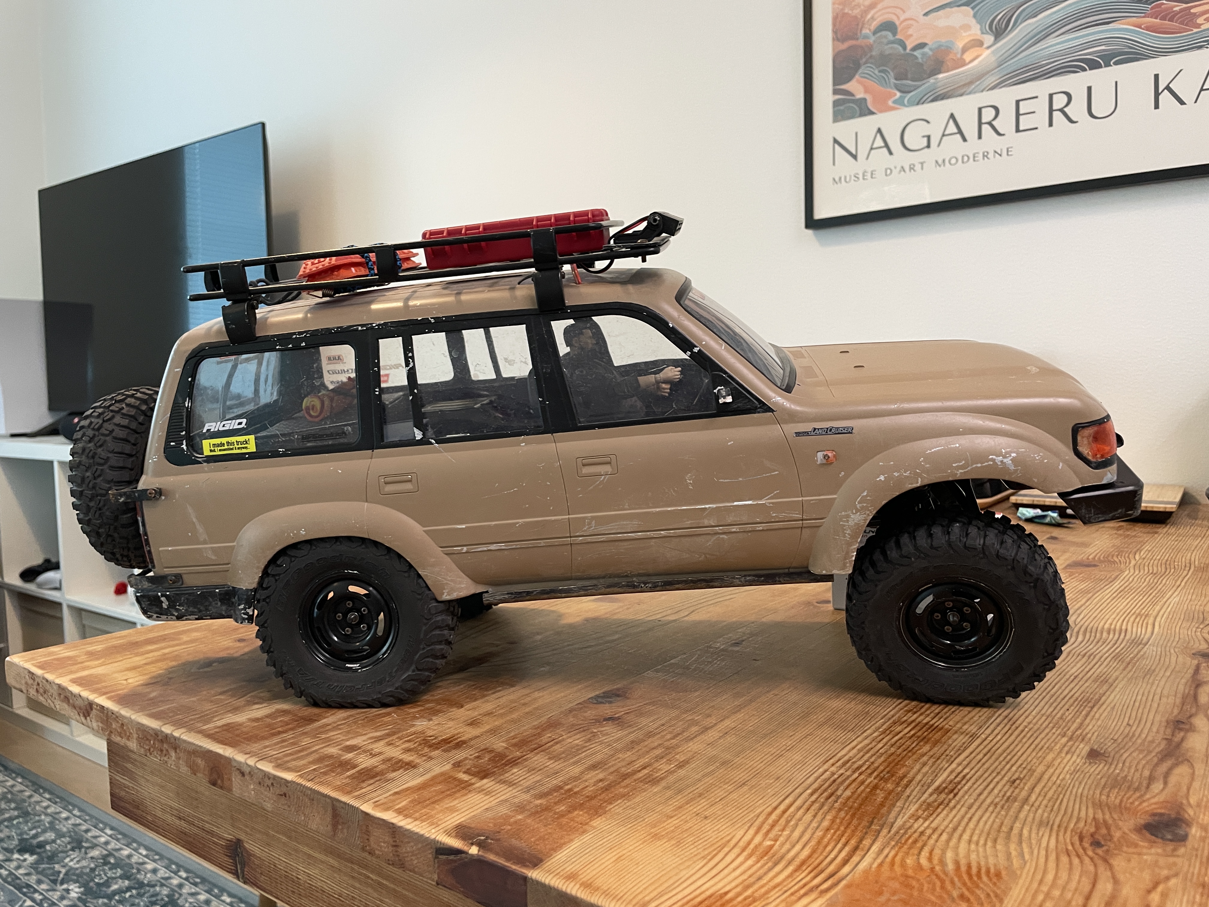

Vapaapäivän kunniaksi tuli vähän puuhailtua.

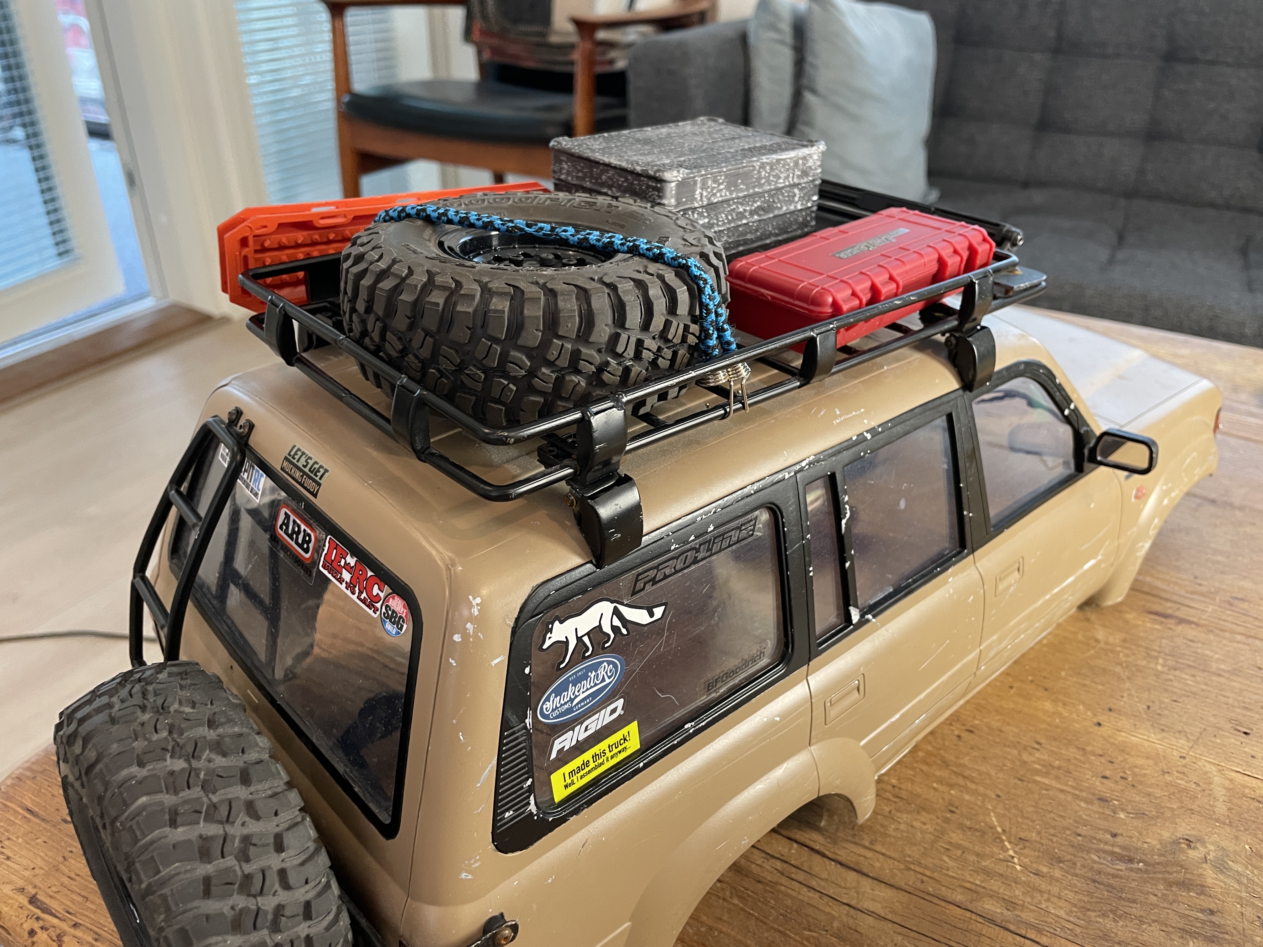

Testasin myös ekaa kertaa maalata suolatekniikalla (boksi katolle).

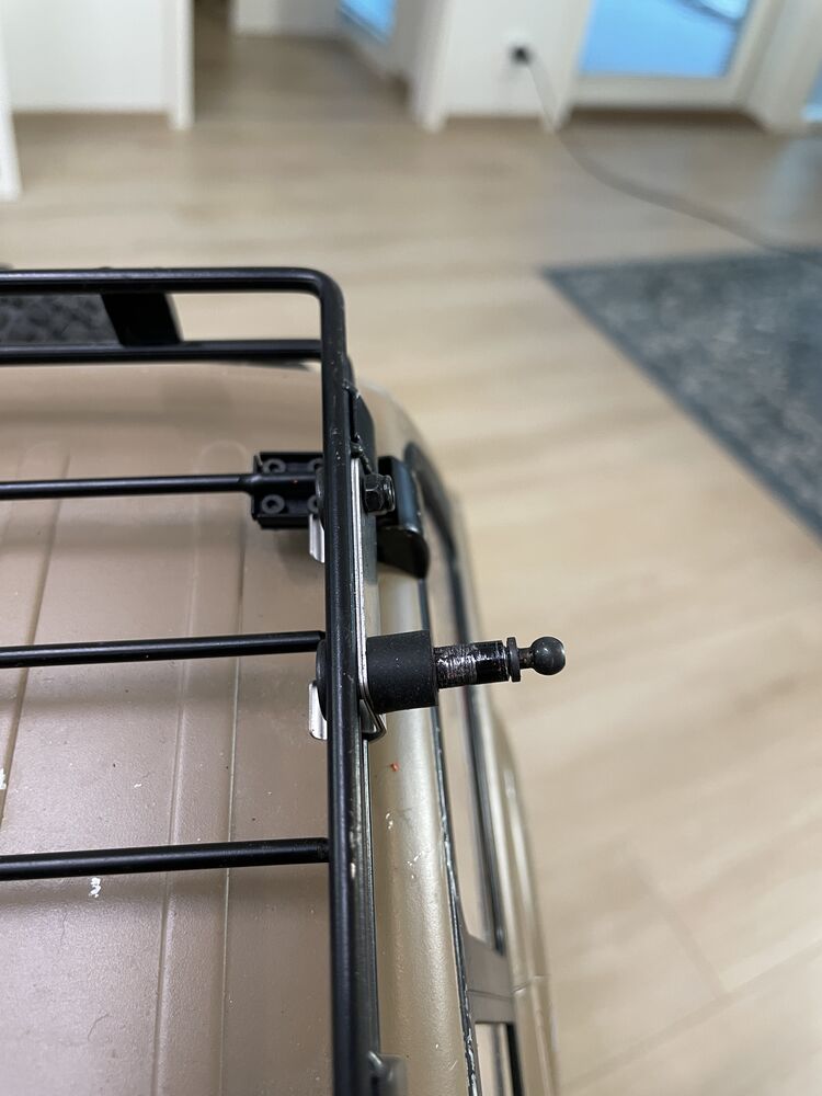

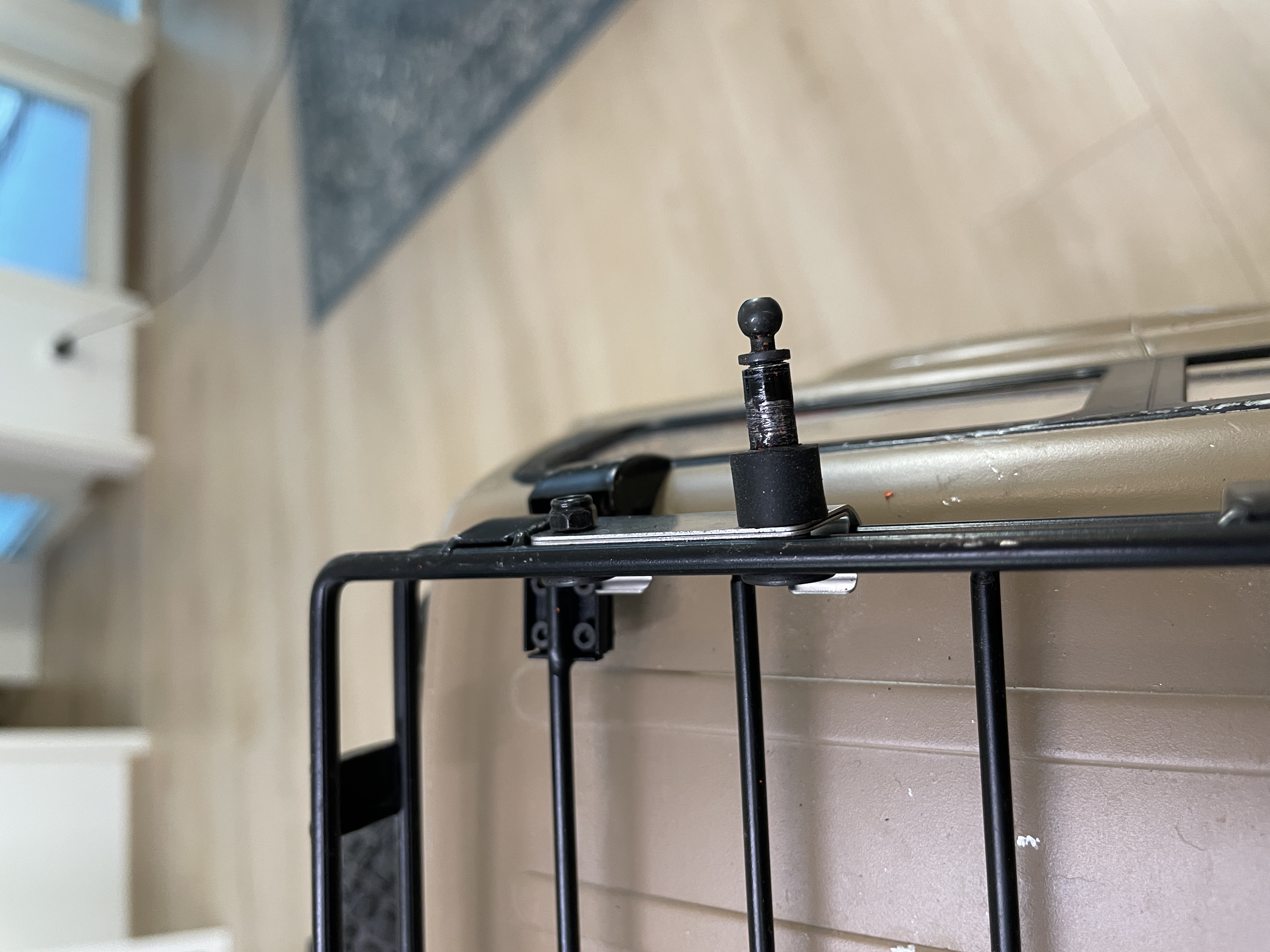

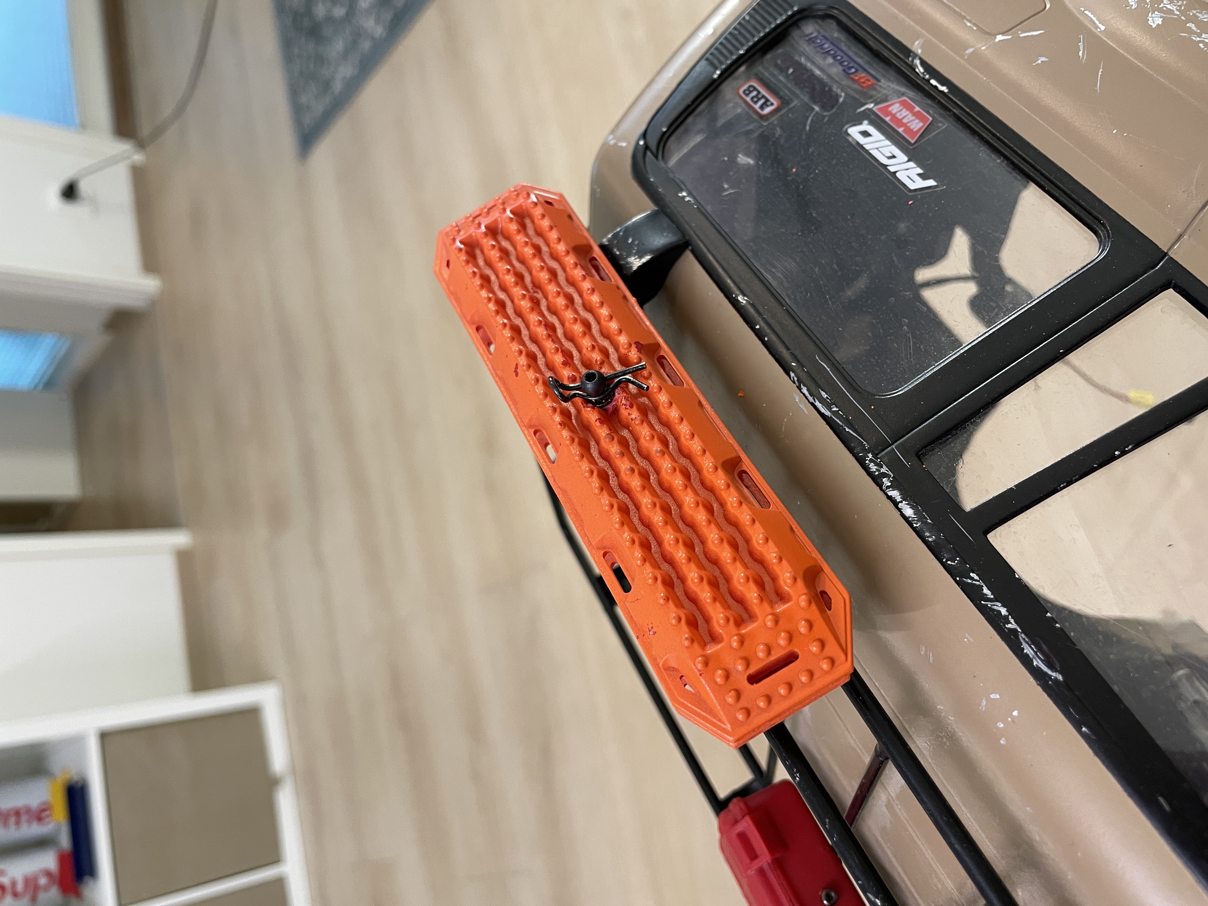

Telllinki ajosilloille.
Pääsee helposti käsiksi.
Nyt on skalea. Mustassa boksissa mm. Hinausköysi, kansi magneetilla kiinni.

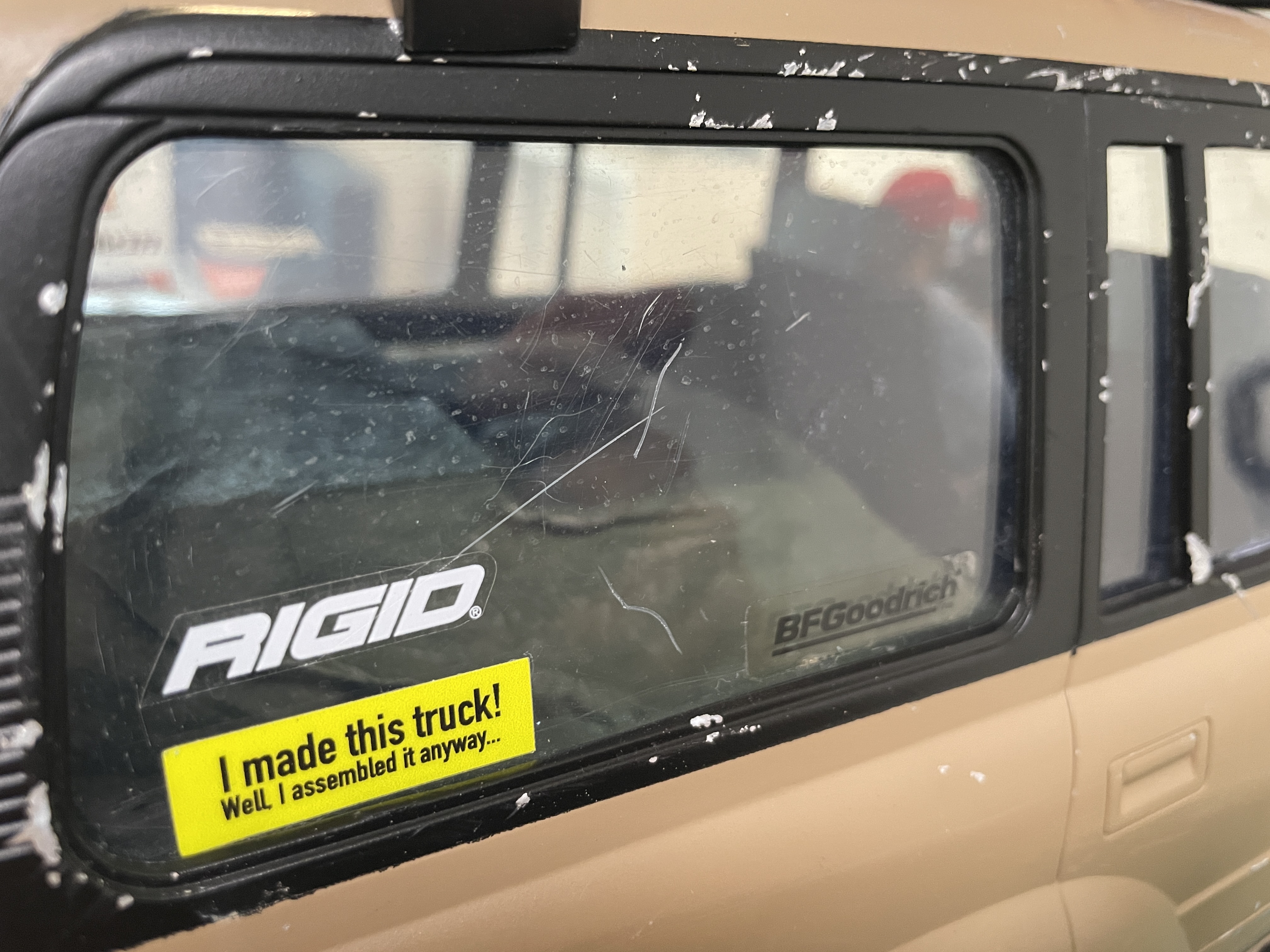

Tarrojakin löytyi lisää.
