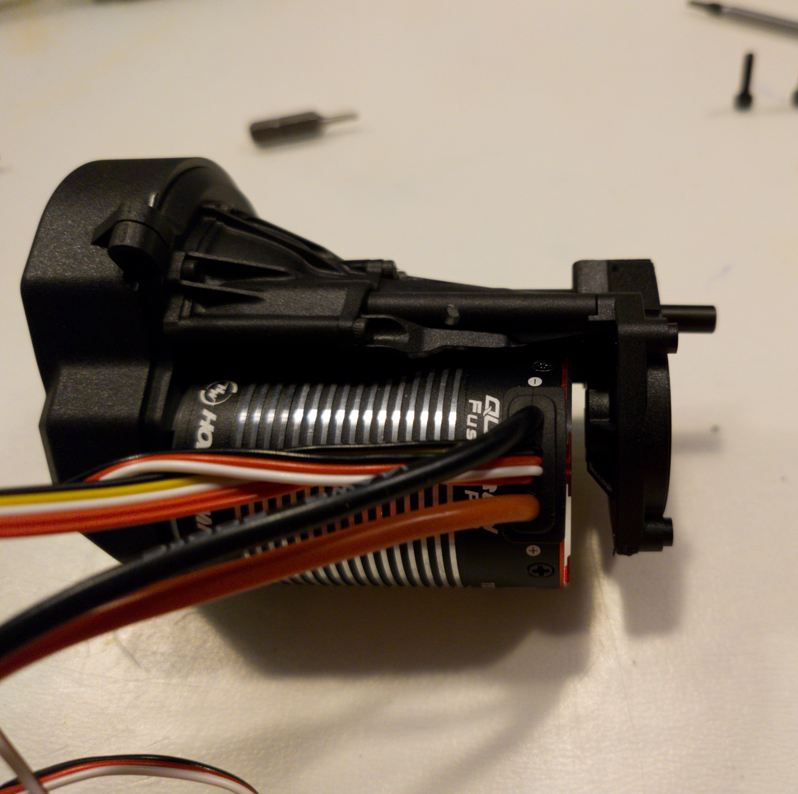

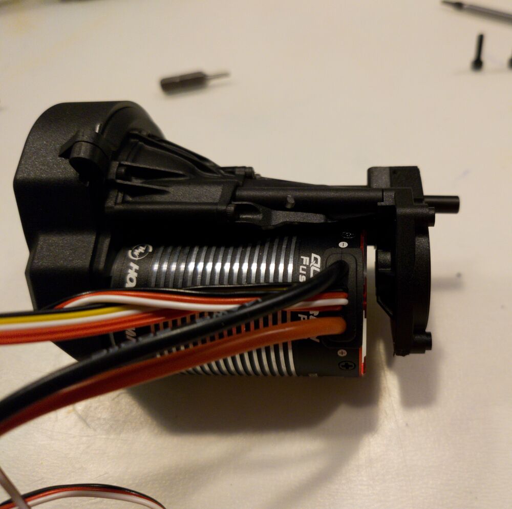

Nätisti näyttää mahtuvan QW Fusion Pro 2300kv (harmi kun aina joutuu puhelimella ottamaan screenshotin, että saa kuvan sopimaan foran softan kanssa, aika päivittää softa?).
Viestit: 398
Re: Vanquish Products VS4-10 Phoenix Portal
MrHuman kirjoitti: To 10.08.2023 22:43 Nätisti näyttää mahtuvan QW Fusion Pro 2300kv (harmi kun aina joutuu puhelimella ottamaan screenshotin, että saa kuvan sopimaan foran softan kanssa, aika päivittää softa?).
Fusion mahtuu kevyesti vaihteiston ja moottoripukin väliin. Mutta joudut hieman viilaamaan ylälinkin korvakkoa skidplatesta, että se mahtuu paikalleen.

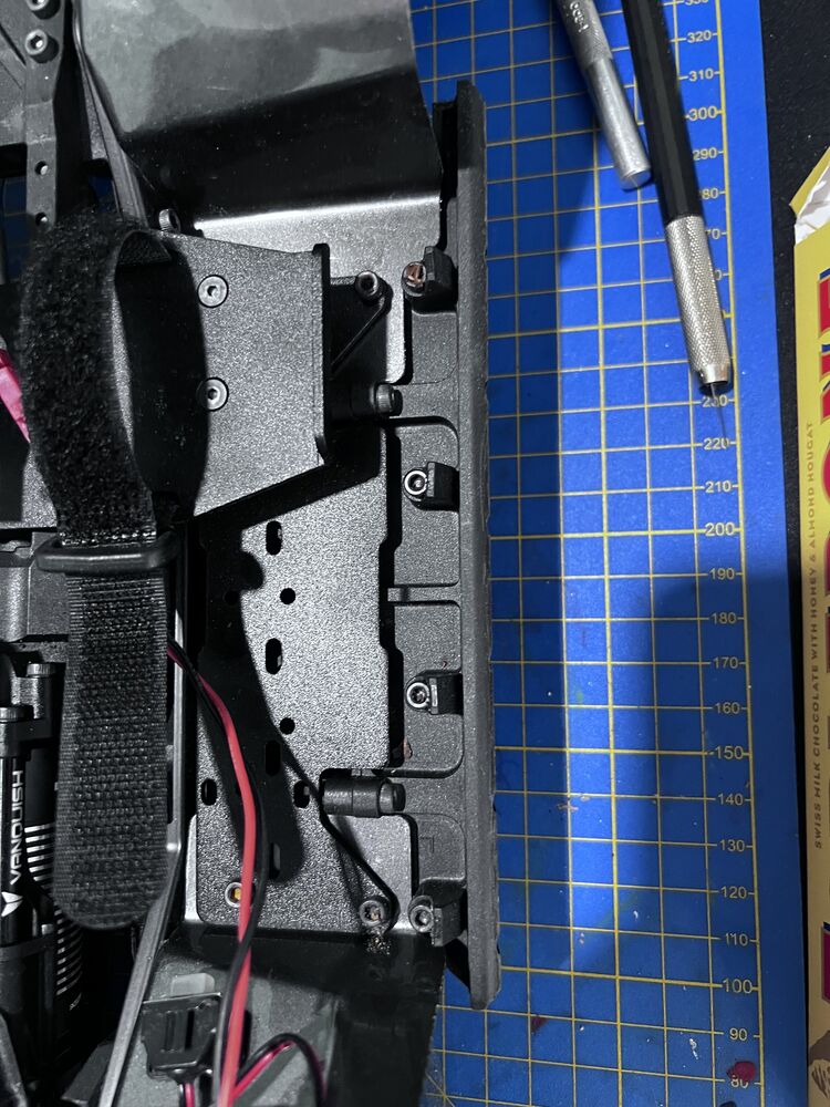

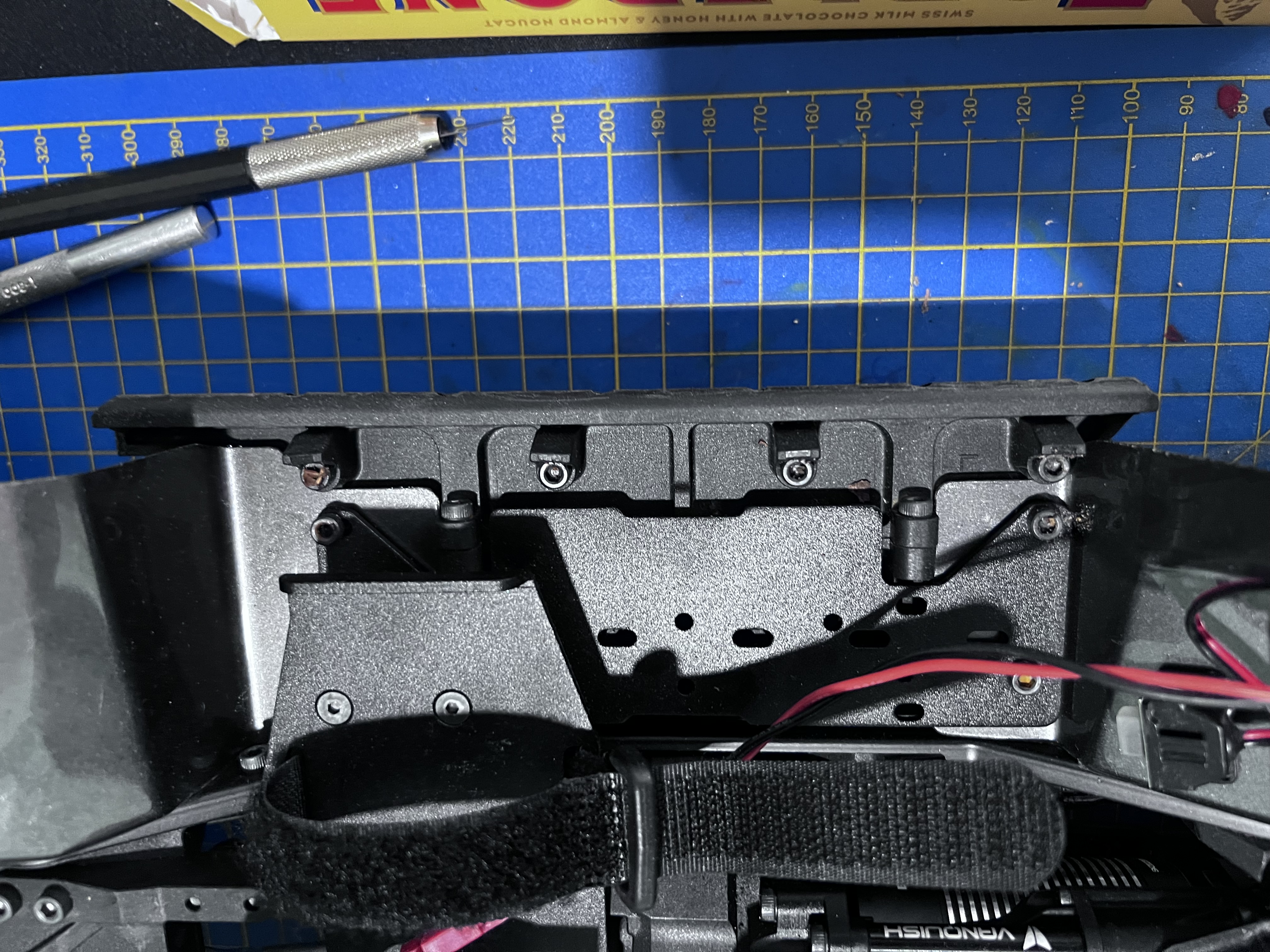

Ja saako tähän asennettua kuinka helposti Ultran korin? Minulla on ultran 'body postit' ja puskurit, kahden korin lisäksi. Meneekö ihan kuin asentaisi Ultran korin Ultran kittiin vaikka sen asennusohjeiden mukaan?
Molemmat korit on kivoja, mut ehkä pidän enemmän Ultran korista

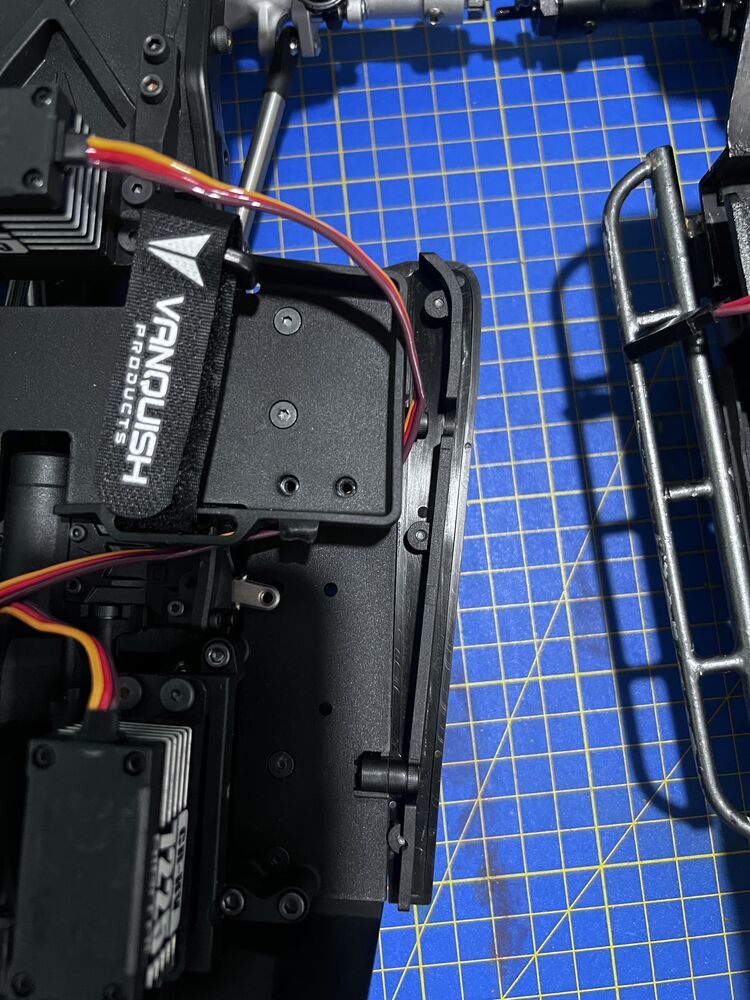

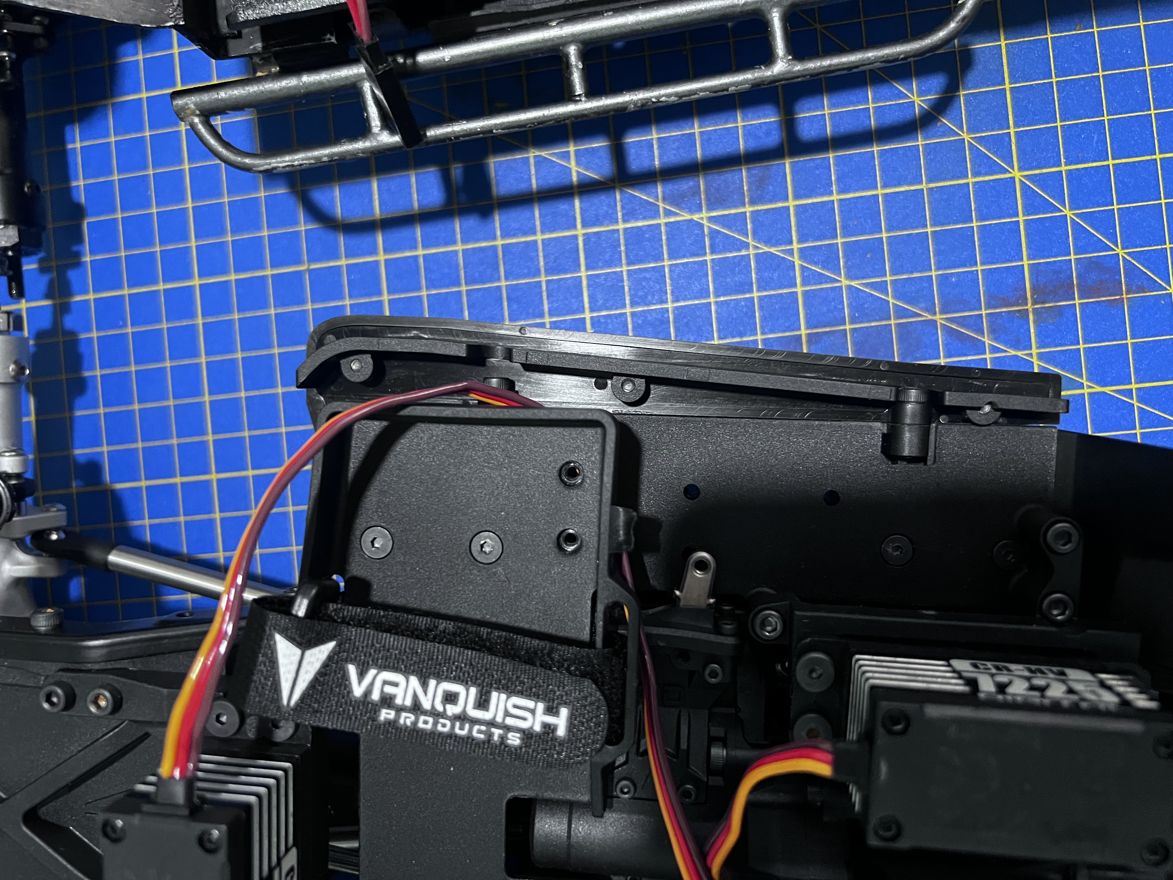

Ultra/pro koriin sliderit on suorat. Muuten menee heittämällä puskurit ja kori paikoilleen
Pro/ultra
Pro/ultra
Phoenix
Phoenix

Pertsax kirjoitti: La 12.08.2023 11:58 Ultra/pro koriin sliderit on suorat. Muuten menee heittämällä puskurit ja kori paikoilleen
Hyvä! Näin uskoin myös, ja kiitos kuvista! Taitaa jopa löytyä Ultran sliderit, kun tuli myös foorumilla kirjoittavan Kimin ylijäämää 😀

Jotta 2300kv fusion pro mahtuu niin jouduin sen pari milliä tosiaan rungon yhdestä kohdasta vähän mattoveitsellä ohentaa. Moottorin johdot yritin niin ylös suunnata kuin mahdollista, ja itse moottoriin tuo ottikin kiinni, ennen modausta.

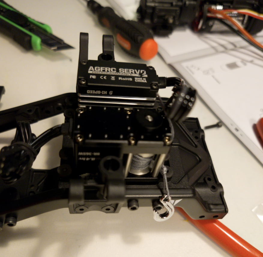

Etuservot kiinni. Edelleen odottelen OD:n servos, ja akkuja...

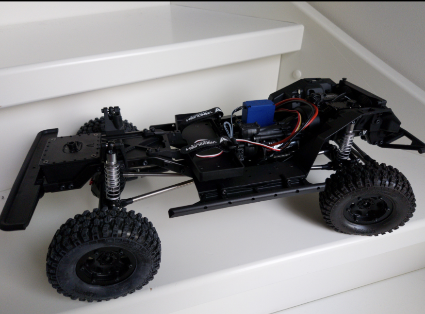

Auto kasassa, vastari vielä asentamatta kun ei löytynyt kunnollista teippiä, joten sähköt pitää vielä säätää. Kori myös vielä asentamatta ja maalauksen kun saisi viikonloppuna tehtyä, niin hyvä olisi. Valot asennan varmaan viimeiseksi. Scale sälä pitää myös jotenkin fiksusti laittaa lavalle, miten jengi on tämän yleensä tehnyt? Löytyy verkko ja rutkasti pientä scale tavaraa mitä ajattelin lavalle laittaa.
Miten kannattaa nuo servot, kääntökulmat, kaasut ja muut asentaa? Flysky GT5 löytyy. Oletan, että kanava kerralla ja muut kanavat irrottaa sen ajaksi, lopuksi kaikki kiinni? Servoille varmaan menee automaattisesti oikeaa määrä virtaa (3s akut löytyy), jos vain kytkee oikein?
Vähän mietin, että onko nuo Hyraxin 1,9 soft (takana) ja ultra soft liian pehmeät 😅
Lopuksi pitää vielä jossain vaiheessa rakentaa eteen lokasuojien jatkeet, nyt ei peitä koko aluetta korin (Vanquish Ultran) ja rungon väliltä. Taakse omat myös.
