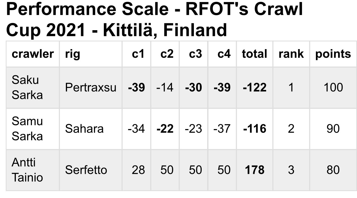

RFOT’s Crawl Cup 2021 aloitettiin levitunturissa 1.9 Minin ja Performance Scale luokkien osalta. Tätä hetkeä olin odottanut, kun vihdoin Hobbywing Fusion saisi tulikasteensa kisakäytössä!
Ensimmäinen rata -39 tuloksella, yksi peruutus toiselle bonarille mentäessä. Ei raaskinut lumelle pudottaa, koska ministä sain kokea pyörän pidottomuuden karut seuraukset, opin siis, vaikka yksikin pakki voi olla liikaa..
Toinen rata -14 tuloksella oli ihan ok, pari ylimääräistä korjauspakkia yhdelle kaltevalle portille, joka puski autoa mollaa kohti. Olikohan 5 portti, joka mahapaikka jopa 73mm maavaralla, kokeilin ensin hiljaa, ei, sitten peruutus ja pienellä hoplalla, kera oikean mollan..
Kolmos rata -30 tuloksella taktisesti eli virheittä ilman toista bonaria, joka ei ollut ajettavissa ilman mollaa. Tämä oli taktisesti 7p etu Samuun.

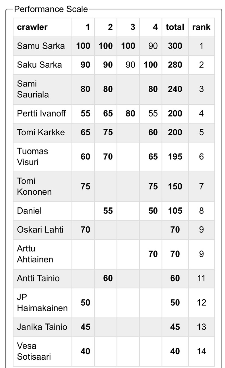

Ennen viimeistä eli neljättä rataa tilanne oli:
Saku -83 & Samu -79
Aloitin neljännen radan ja 7 ensimmäistä porttia meni vakuuttavasti, toinen bonari jo haettuna. 8 portti olikin sitten kinkkinen ja pieni tilanne päällä, molla lähellä, mutta yhdellä peruutuksella selvisin. Siitä toinen pahempi bonari, 9 portti ja maaliin. -39 ja jo ennen Samun suoritusta, VOITTO OLI VARMA! Mahtava fiilis ajaa tiukkaa kisaa ihan ajaen, kun molemmat aloitti kaksi rataa.

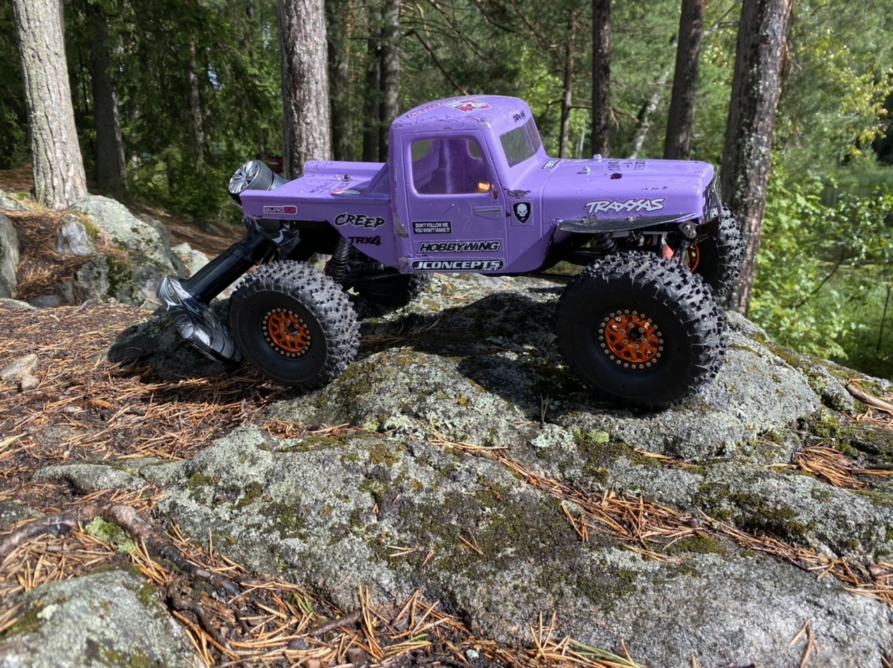

Ja vielä viimeiset päivitykset kehiin! Ei ole aikaa juhlia, vaan täytyy kehittyä ja parantaa, jotta pysyy myös huipun tuntumassa!

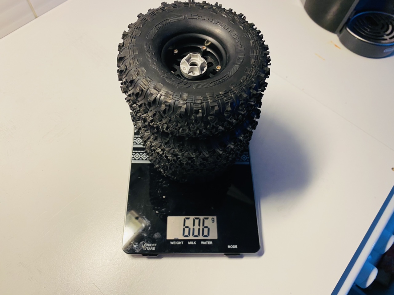

Pinnisarjalainen, joka nyt alkukaudesta ollut kiinni autossa.
Alumiiniset bedlock vanteet ja sarjalla painoa 606g, n.152g/kpl.
Nämä tuntuu vakauttaneen autoa sopivaan suuntaan.

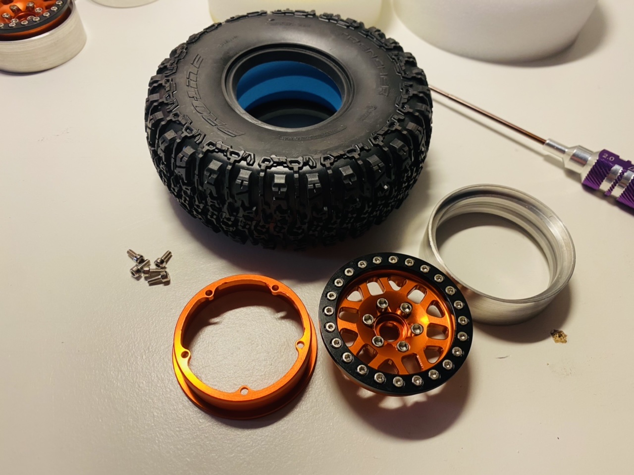

Ihka ensimmäinen pinnisarja, joka traxun omalla muovivanteella.
Painoero aluun, jossa dual staget on suuri. Nämä kuiten hyvät vararenkaat, jos sade sotkee sammaleessa ajamista..

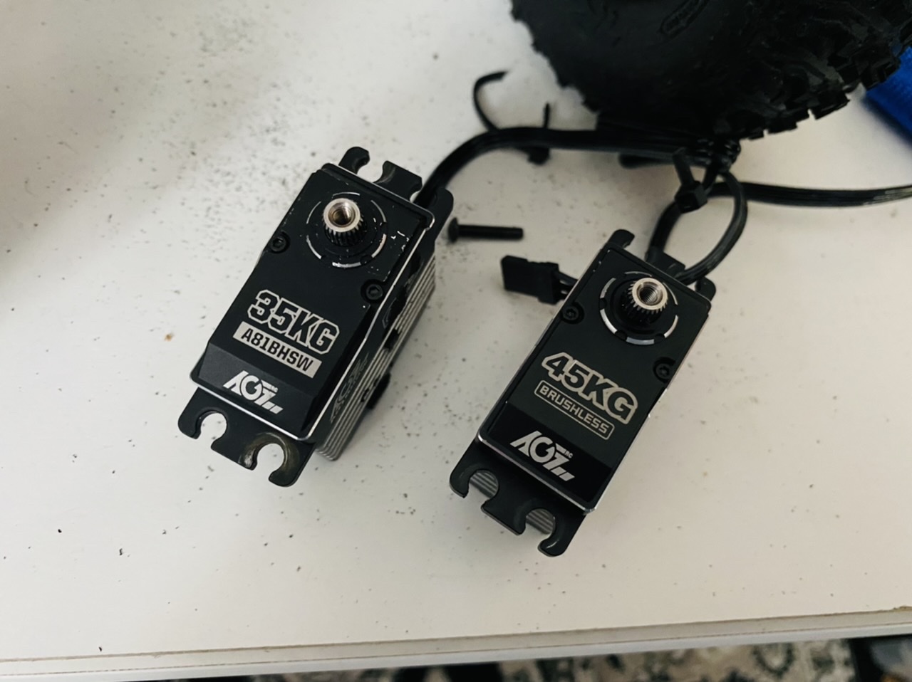

Päädyin vielä vaihtamaan 45kg 0.85s servon -> 35kg 0.75.
Hieman nopeampi ja tässä vaiheessa traxxasin parantamista, kehitellään ihan jokaista asiaa. Yllätys oli se, ettei tarvinnut irroittaa puskuria, vaan servon sai vaihdettua. Edelleen mennään PLA-testiversiolla 😅

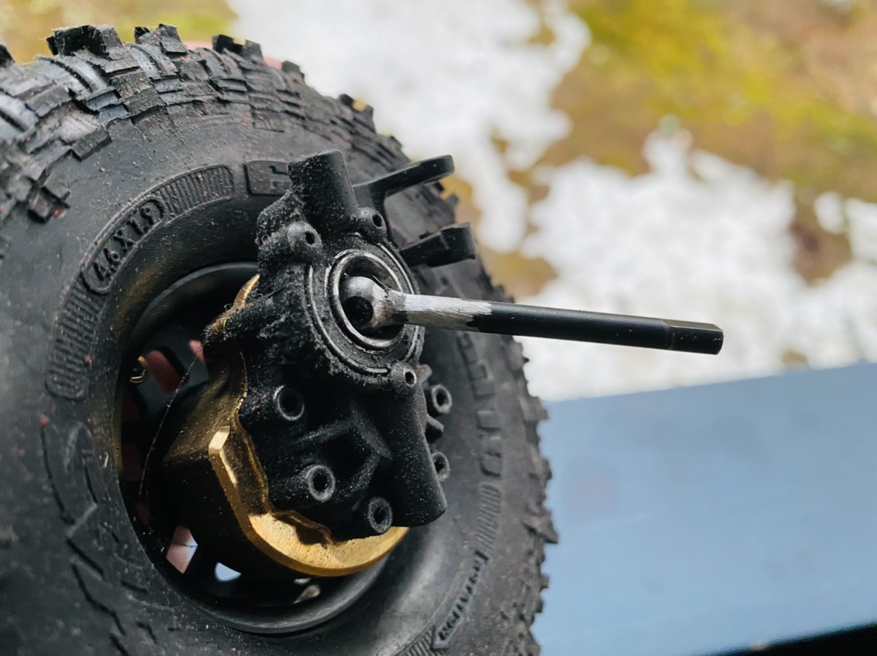

Lopuksi hiottiin vielä hieman pohjalevyä, knuckleja, banjoa ja vetareita… vetarit saattaa vielä vaihtua ennen sunnuntaita HD malliin, jos ovat paremmat.

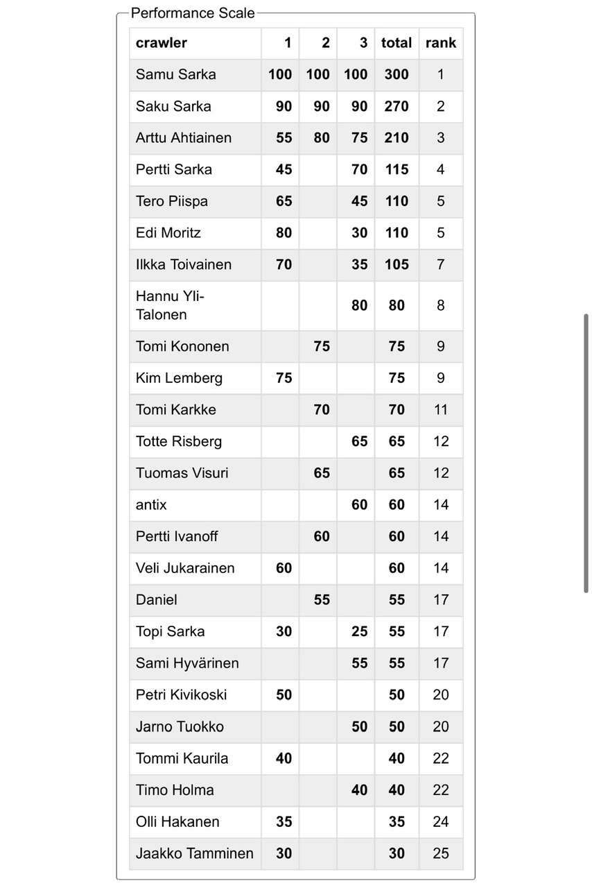

Ajettiin 4 rataa ja saatiin jälleen kerran hyviä perusratoja. Tämä mahdollisti tiukkaakin tiukemman kisan ja monelle onnistumisia ja hyvää fiilistä. Kiitos vielä kaikille ratamestareille 👏

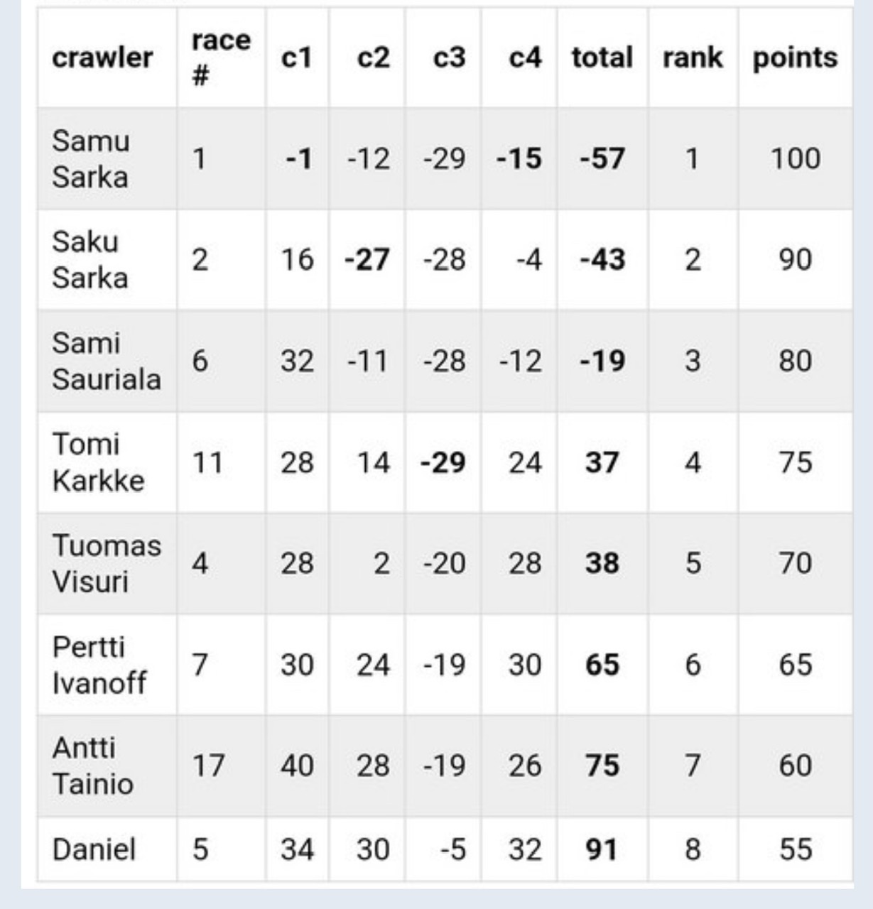

Kuten pistetaulukko osoittaa oli kisa tiukin, mitä kertaakaan aiemmin. 4-kärki vain 13p sisällä! 😱 Oma sijoitus riitti tällä kertaa 2-sijaan, 3p samua perässä. Ainoaksi ”virheeksi” omassa kisassa jäi 1 radan yksi hakematon bonari, jota kokeilin 5krt, mutta en päässyt. Tällä kaudella jokainen bonari on haettava 😅
Anyway, autohan pelasi ihan älyttömän nätisti ja muutama sillä sai ajellakin kisan jälkeen. Päätin, etten aio muuttaa sitä enää tälle kaudelle, koska miksi muuttaa toimivaa 😉

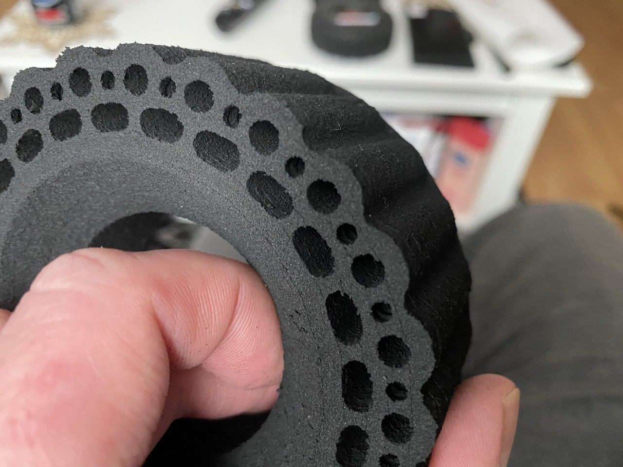

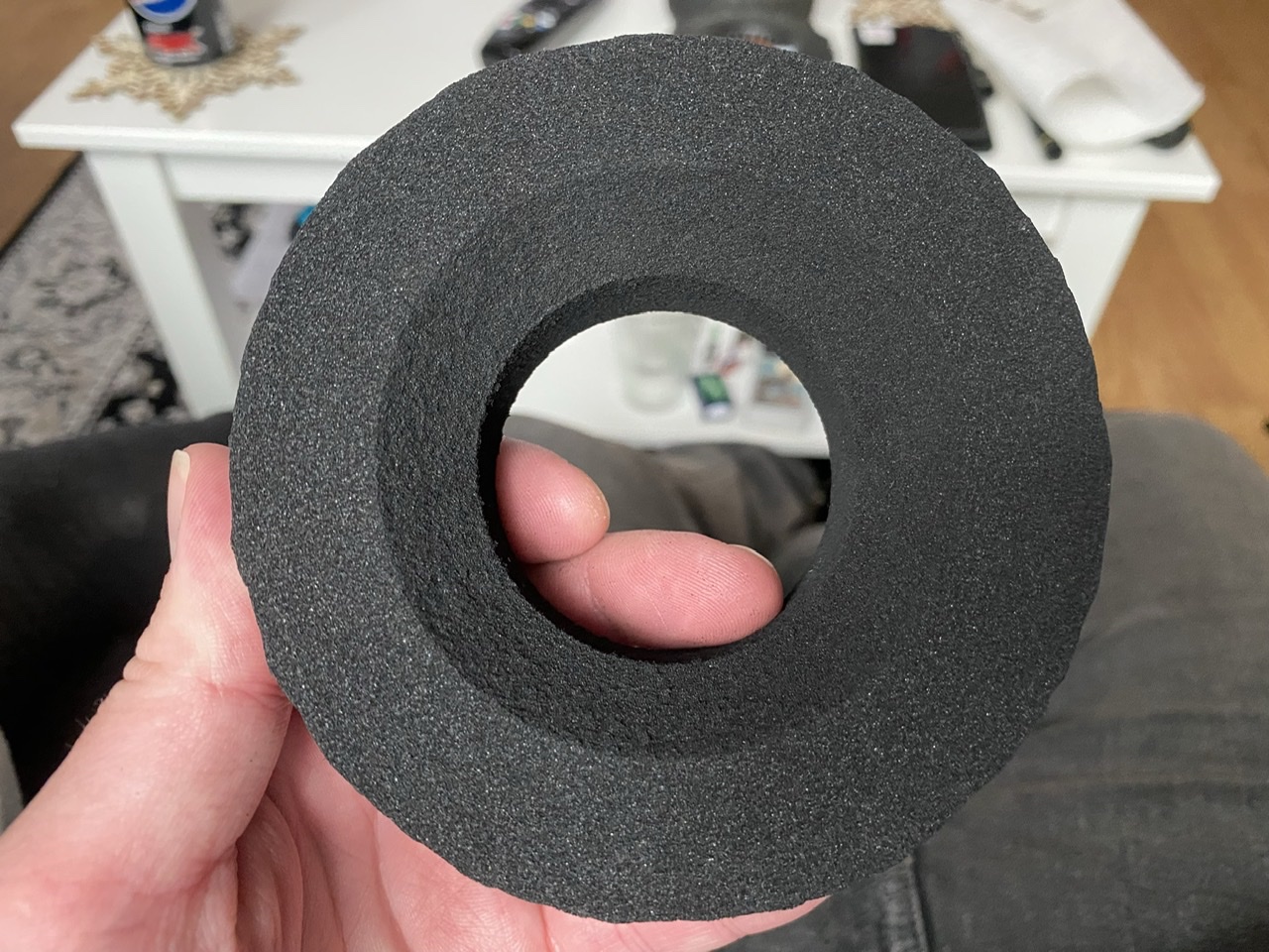

Seuraavaksi kokeiluun tuli ALT-foumit.

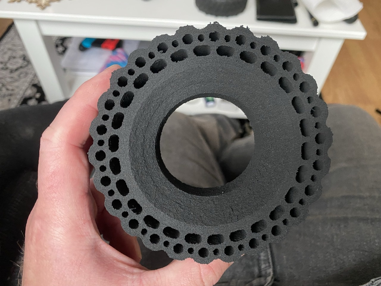

Näitä löytyy kahta kokoa 108 ja 110mm x 40mm sekä kahdelle eri autopainolle 2-2,8kg sekä 2,5-3,5kg. Oma auto painaa 2512g, joten valitsin ultran ja 110mm mitalla.
Tässä ideana on, että reikäpuoli on renkaan sisäpuoli ja kova / täys ulkopuoli, joka ei sorra. Lisäksi pientä kumpu kuviota foumin pinnassa. Foum on jämäkkä, keskus vastaa dual stagen kovaa sinistä sisusta ja pinta joustokas liki läpi menevien reikien johdosta.
Tuumasta toimeen ja kiinnittämään. Vertailuna dual staget, jotka ovat todella suosittuja ja toimivia.
Vas = ALT — Oik = Dual
Foumit asettuvat erilaisella tavalla, kuten kuvasta huomaa. Alt on kantikkaampi, toki pyöreä, mutta täyttää renkaan reunoja myöten. Dual taas pyöreämpi ja kohottaa hieman keskeltä. Molemmissa traxun vakiorenkaat modattuna.
Olen ALT:lla ajanut nyt 3 akullista ja vertailu dualiin on se, ettei ainakaan pohjoisen iistä ylemmäs ajaessa, eroa ei ole. Ei alt ole huono, muttei selkeästi parempikaan.

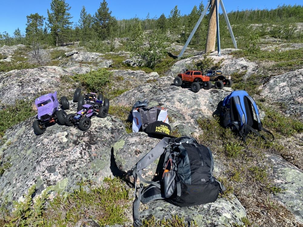

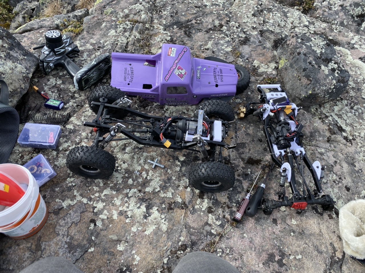

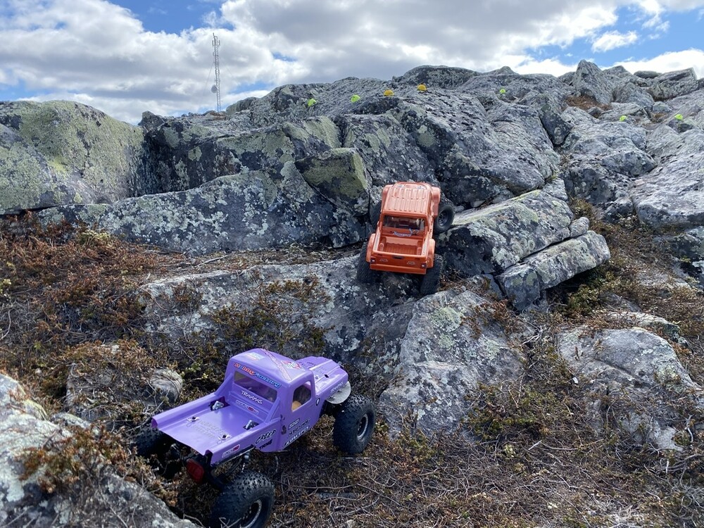

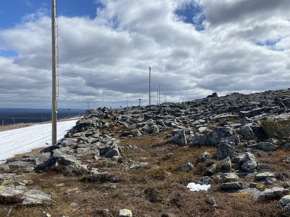

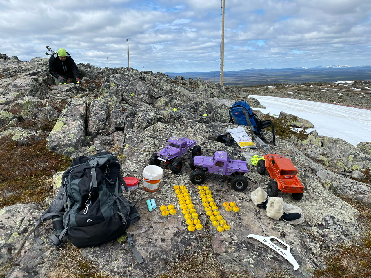

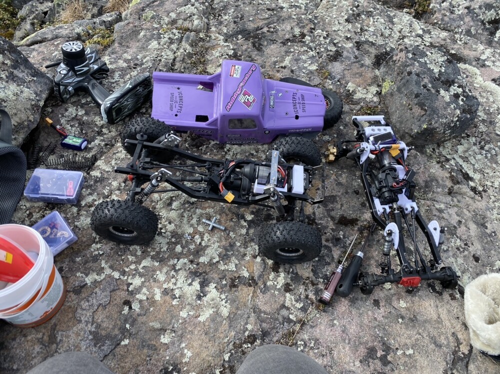

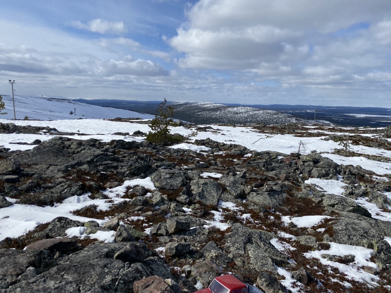

Toukokuun lopussa ajettiin pertin kanssa 6 radan treenit levim huipulla. Koskaan ei ole tullut pidettyä näin kattavaa treeniä, kokeilin iskareita eri kohdissa, eri jousia, renkaita yms..
29.5 oli perusmesta sulanut, toki lunta vielä riitti 😁
Tehtiin ensin kolme rataa ja ajettiin niitä useamman kerran. Tuolloin oppii eniten autosta, kannattaa tehdä mollilla rata, jota ajaa useamman kerran.

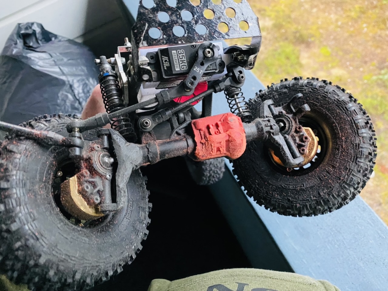

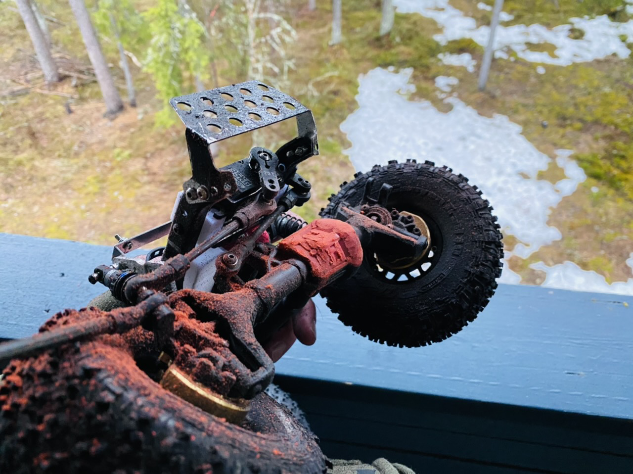

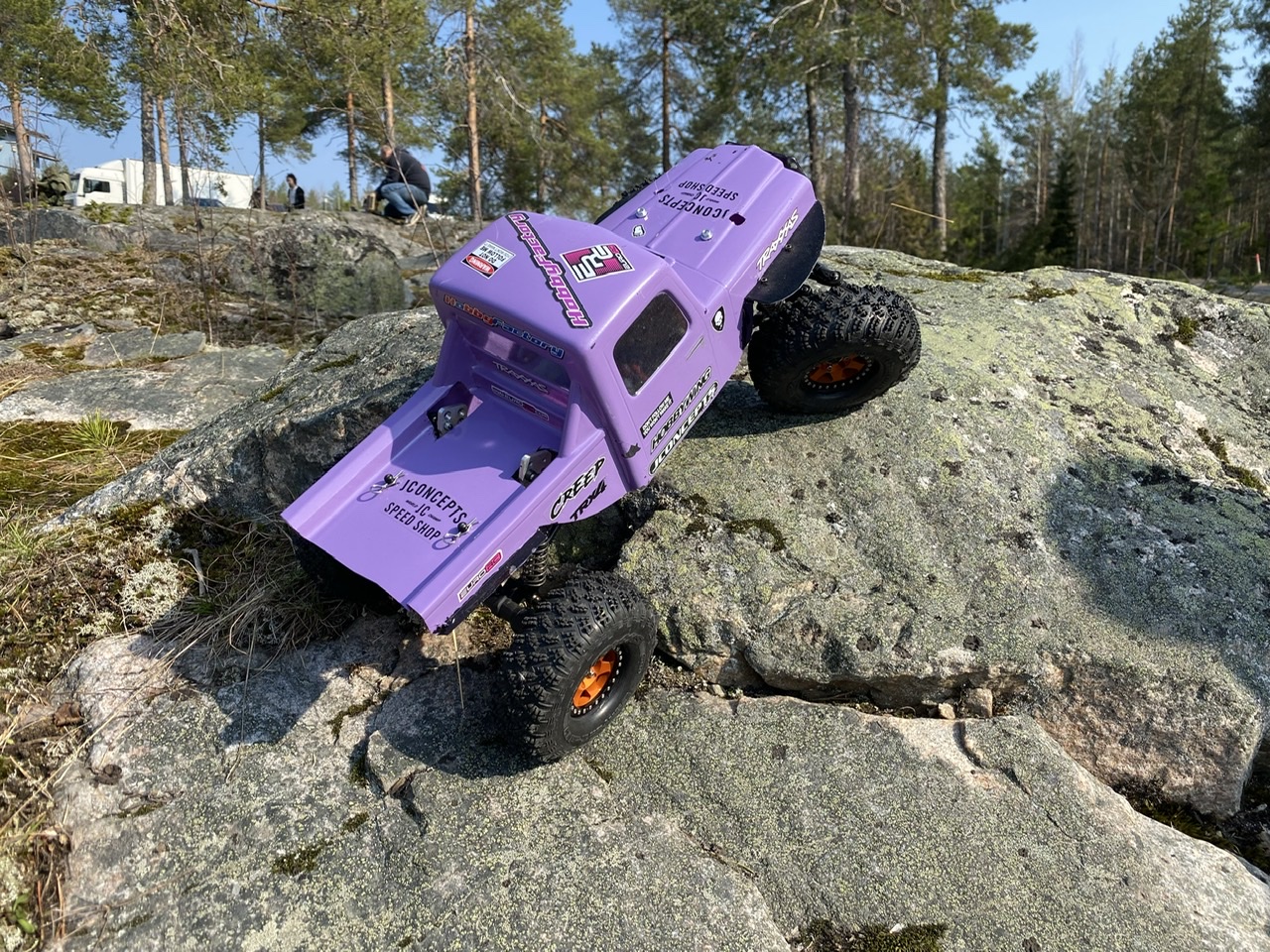

Tuli perehdyttyä erityisesti jousituksen toimintaan.
Iskaripaikat ja jouset olivat treenien pääkohteena. Lisäksi testasin 4-link telinettä, joka nosti pohjalevyn takaosasta linkkejä ylemmäs. Tämä kuitenkin päättyi osan rikkoutumiseen, vaikea sanoa oliko suoraa apua vai ei, lisää testejä.
Paljon tuli kokeiltua erilaisia variaatioita, osa toimi ja osa ei.
Kokeilemalla kuiten oppii aina autostaan enemmän.

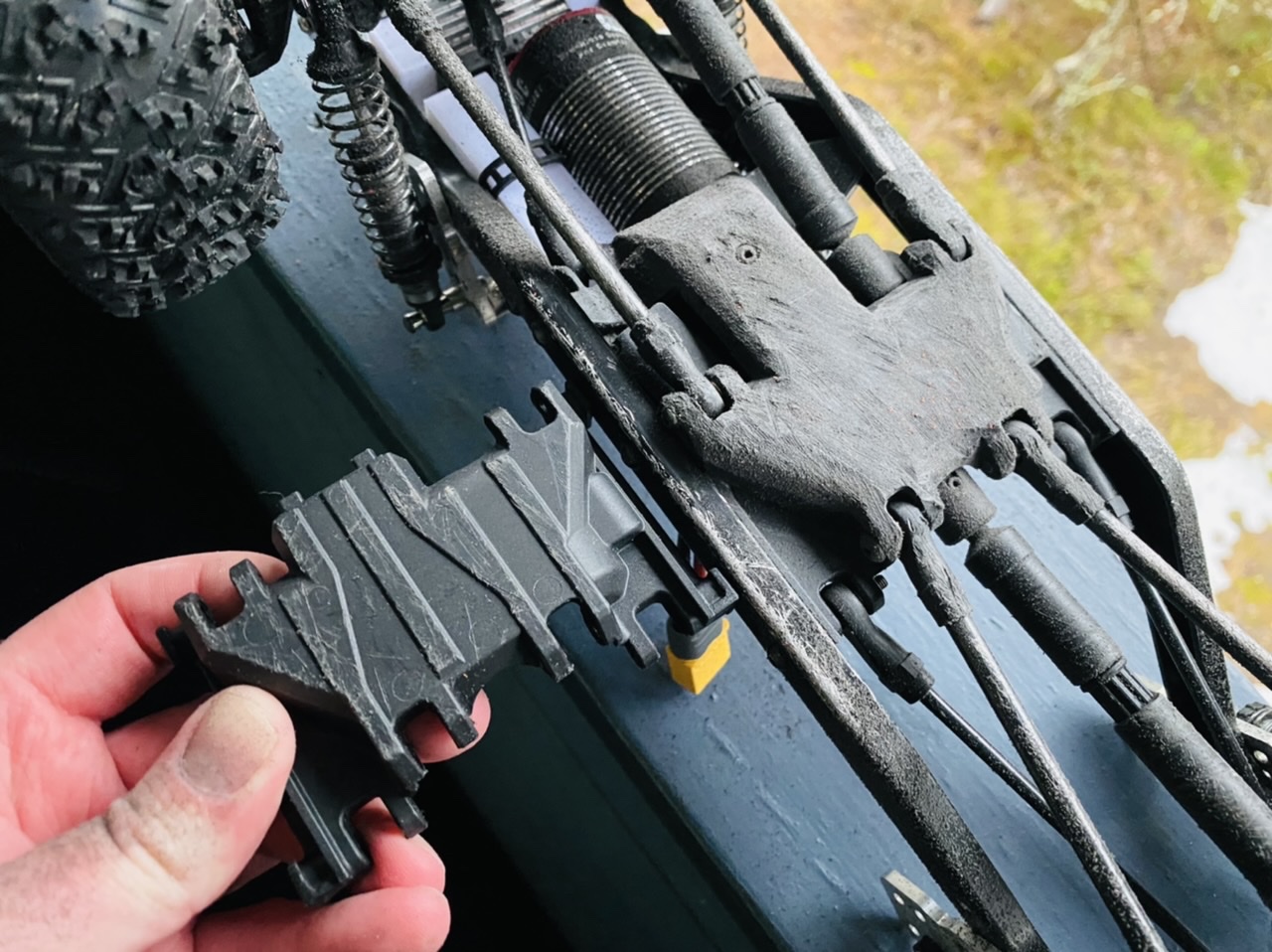

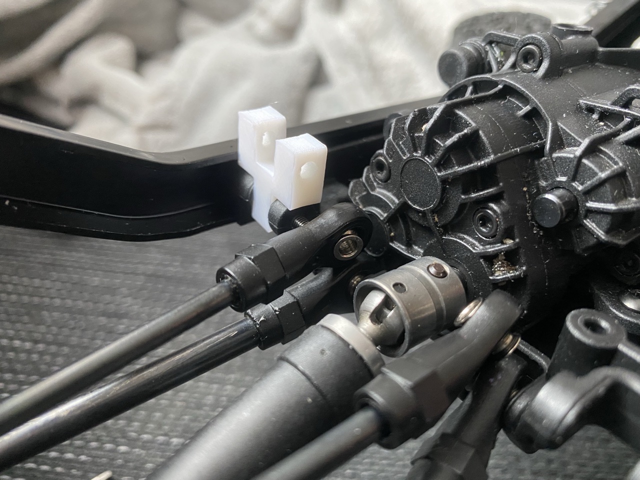

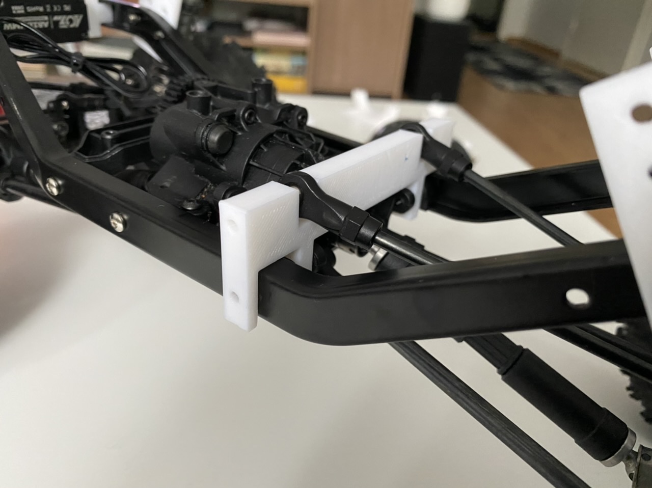

Muutama versio tuosta 4-link telineestä.
Tämä isompi teline on mallinnos itse pohjalevyä varten. Kokeilin sitä myös 4-link tarkoituksessa aiemmin ja toimiihan se, eikä halkea. Tuollaisenaan vakio pohjalevyn kanssa tuo on 10mm liian korkea ja siten laiton. 4-link saa nousta auton pohjalevystä maksimissaan 30mm, tässä oli 40-45mm.
Noita pienempiä testannut nyt 3 kertaa. Ensimmäinen valkoinen pla halkesi parin radan jälkeen. Toisella kertaa valkoinen on kestänyt, mutta vaihdoin mustiin abs:n. ABS ei kestänyt kuin 5min. Liian suuri riski käyttää, nyt olisi tarkoitus suunnitella tukevampi versio ja jatkaa testejä.

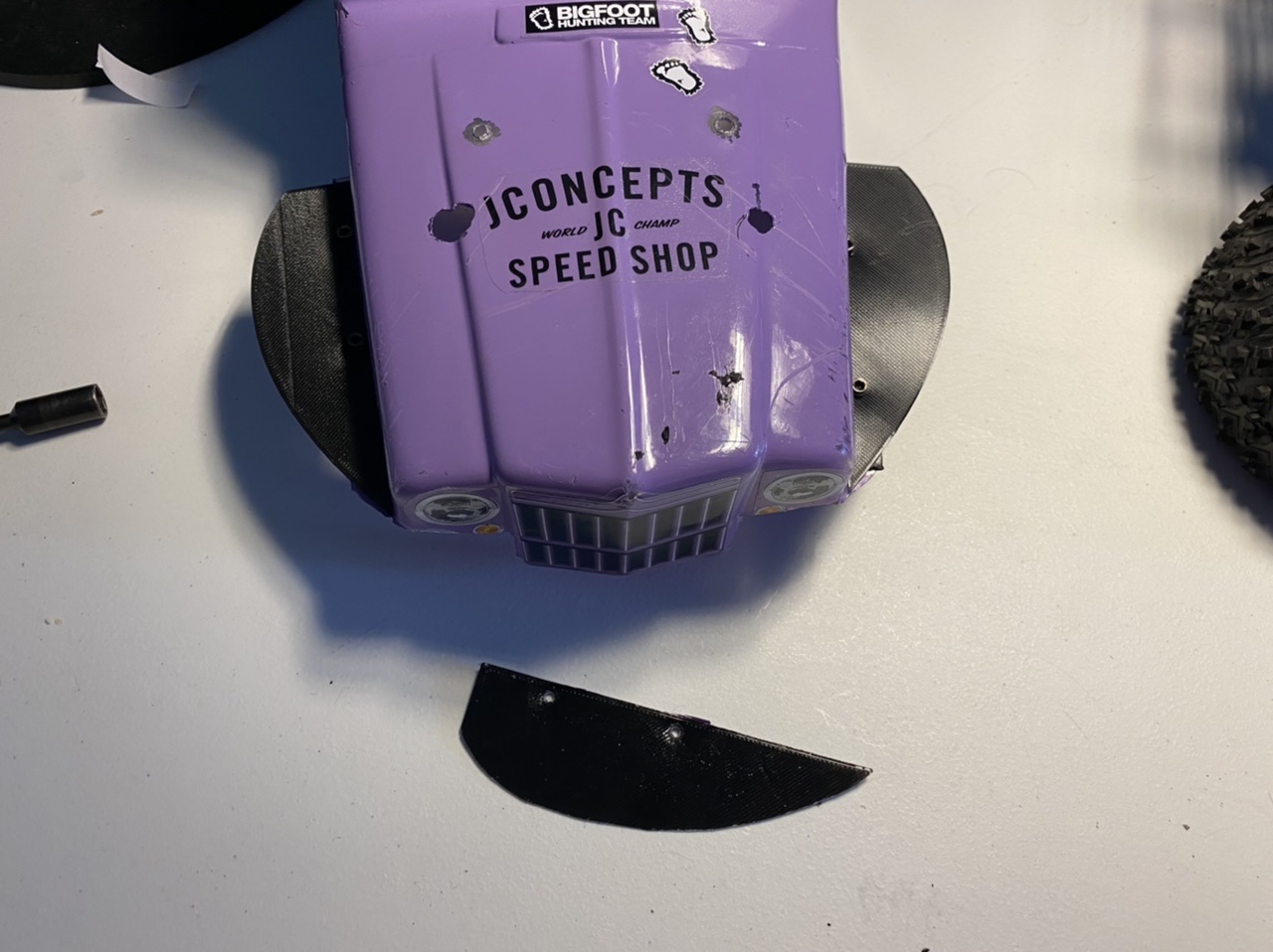

Viimeiset modaukset on uudet tulostetut ohuemmat lokarit, aiempi paksumpi rysähti poikki hitusen. Samalla lisäsin eteen messinkinavat, joilla sain +15g / puoli. Auto täytti pari päivää sitten tasan vuoden, paljon mahtunut vuoteen tarinaa ja kaikki täällä tallessa 😊

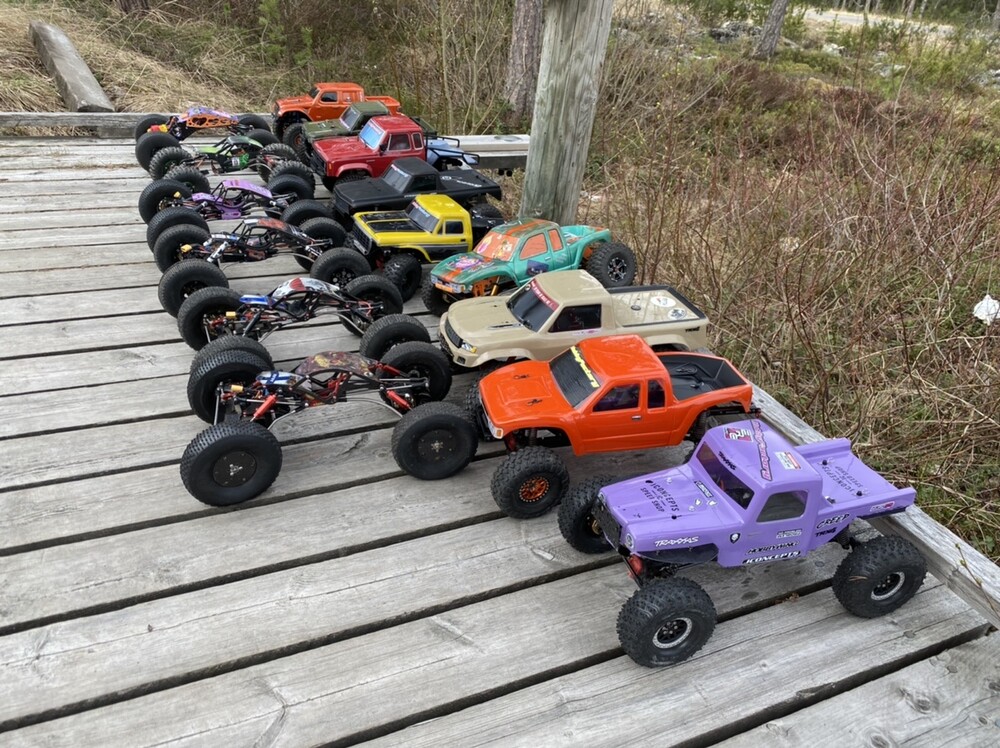

Kotkan kisa takana, otamma pienen kertailun kuvien kera.
Oma kolmikko valmiina suomisarjan avaukseen!
Kotkassa päästiin ajamaan isolla joukolla niin scale kuin crawler luokkia ja oli mahtava nähdä rc tuttuja pitkästä aikaa 😎

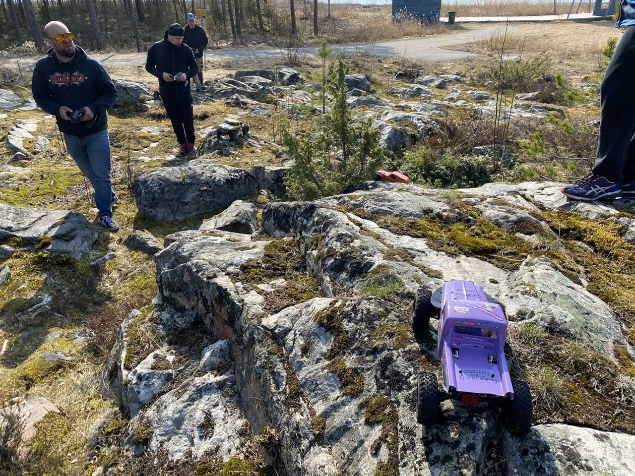

Edi sai kunnian ajaa toisena kuskina tällä performance scalella ja rata radalta homma rupesikin sujumaan varsin mallikkaasti. Tuon linjan kun olisin itsekin valinnut ja säästänyt mollan..
Tämä portti oli likimain kauhua, mahasta kiinni ja oikea molla sekä keula kielekkeelle. Kuin ihmeen kaupalla sain peruutettua pois ja määrätietoisella kaasulla läpi, kallis molla..
Tämä 10 portti oli oikein maukas ja vaati todella tarkkaa ajoa, onnistui ja yksi parhaista suorituksistani pertsassa.

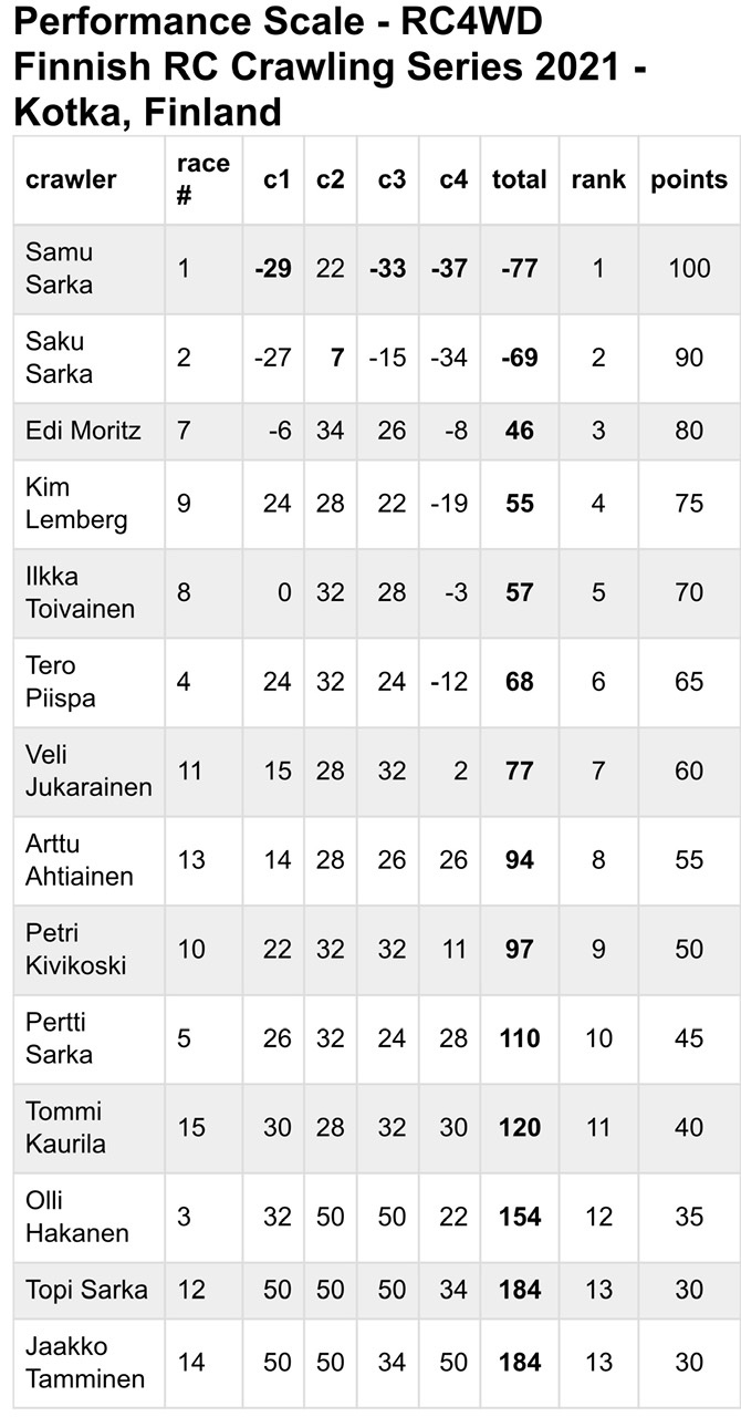

Pöytäkirja kotkan kisasta, kävin radat ja tilanteet läpi, eikä se tekeminen ollut likimainkaan puhdasta, mutta ainahan jotain tapahtuu ja ratojen taso oli korkea.
Tuskin monikaan saa selvää, ehkä ihan hyvä 🤣 Nyt vain on perehdyttävä ajamisen virheisiin, jotta voidaan ymmärtää asiat ja sitä kautta löytää se viimeinen tasonnosto, jolla 3, 14, 8p tappiolliset 2-sijat käännetään toisinpäin 😉

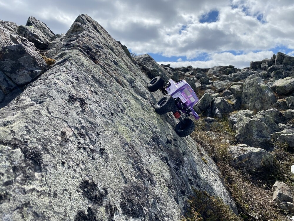

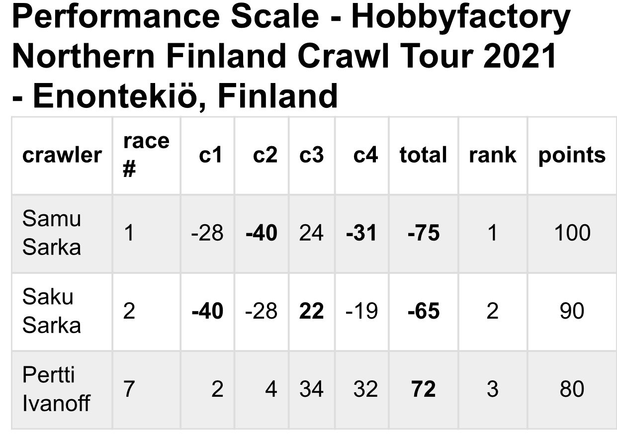

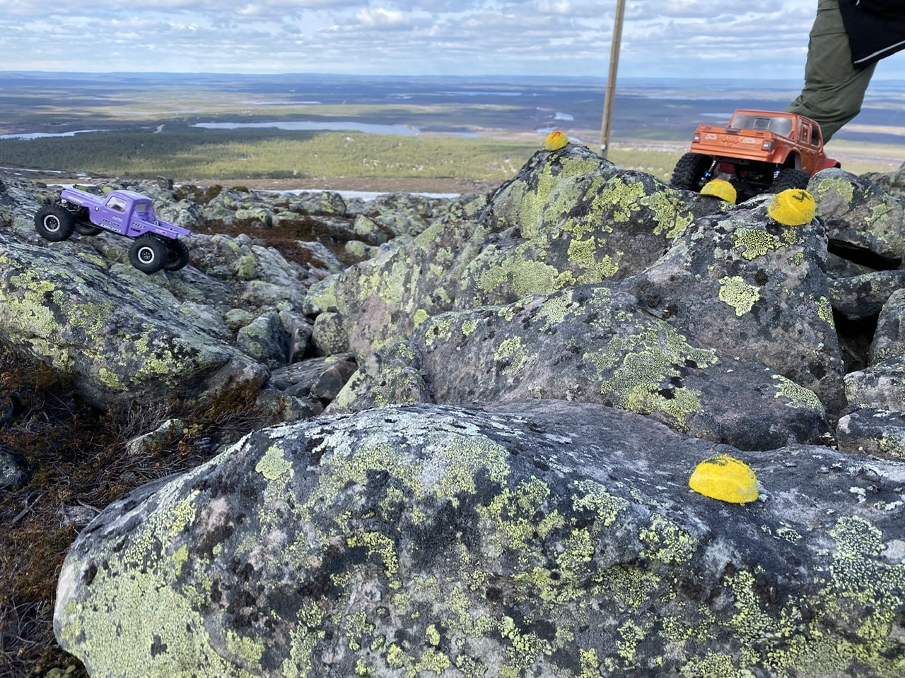

Reilu viikko sitten ajoimma pohjoisen sarjan kauden kolmannen kilpailun enontekiöllä. Otetaampa katsaus siihen reissuun.
Kilpailut ajettiin aika likellä kilpisjärveä 😁
Tätä bonaria ei ajettukaan muilla kuin pinnirenkailla!
Tiukkaa, niin tiukkaa jälleen kerran, 10 pistettä.. Eipä tuosta voi paljoa jossitella. Eka rata meni mainiosti, tokalla radalla tuli molla, vaihtoehtoinen ajolinja ei osunut omaan silmään, siinä samu tasoitti kisan tasapisteille kahden ajetun radan jälkeen 😅 3 rata oli hoocee ja kumpikaan ei päässyt maaliin 🤣 2p johtoasema ennen viimeistä rataa. 4 rata myös kansainvälinen, aika vaan ei riittänyt ja ostin minuutin, ajoin sitten tokan vaikean bonarin myös. 10 pinnan ero lopussa.
Eipä siinä mitään, kaikkeni annoin ja tälläkin kertaa 2-sija napsahti. Pohjoisen sarja ratkesi myös, Samu mestari ja minä varmistin 2-sijan. Taso on tämä, kova, taistelu jatkuu vielä suomisarjassa!
Loppukauden voikin ajella rennosti ja hakea vain yhtä asiaa eli voittoa ja maksimaalisin riskein, koska hävittävää ei ole.

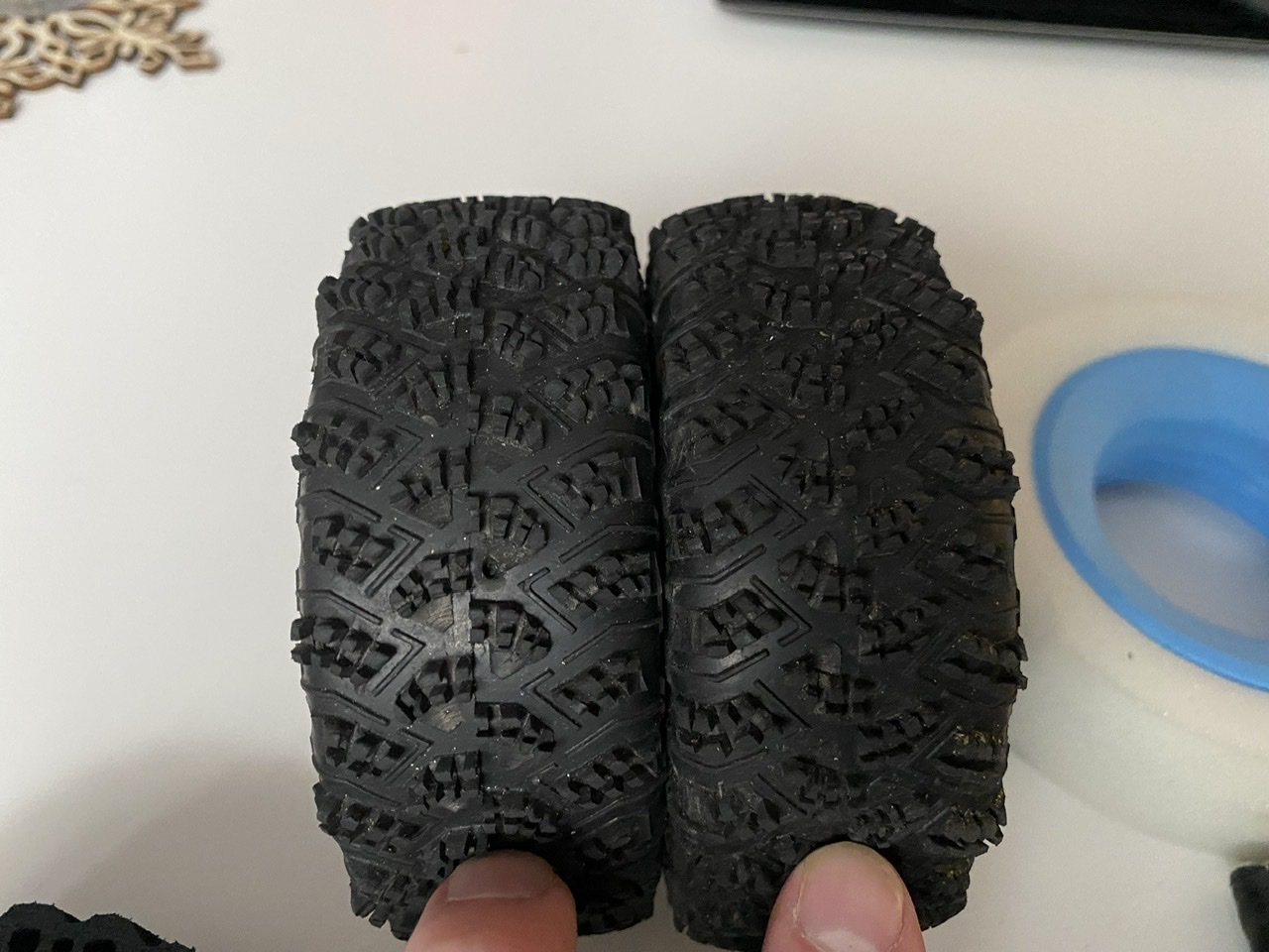

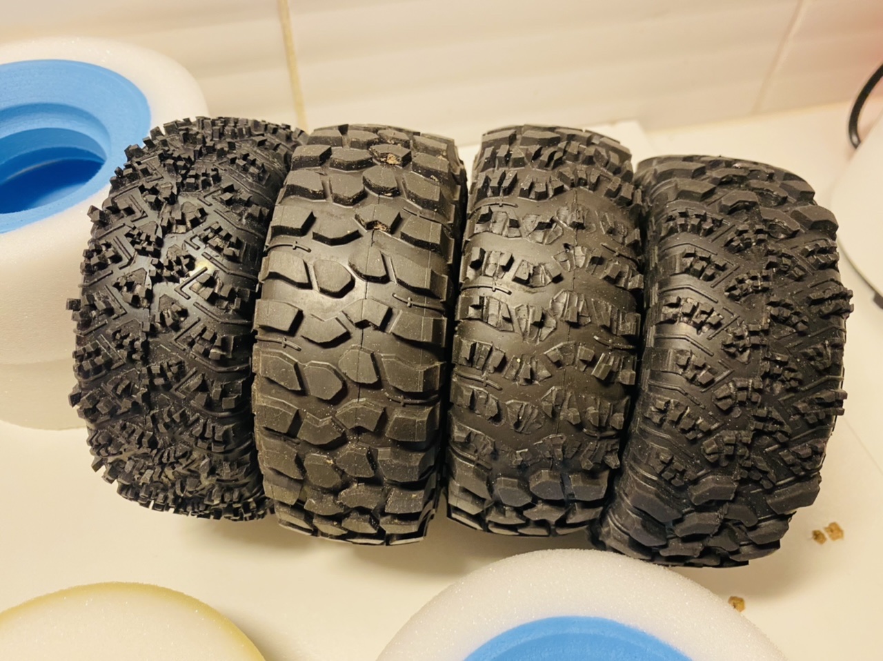

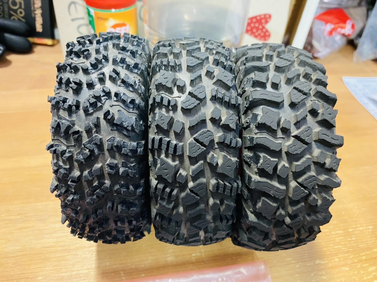

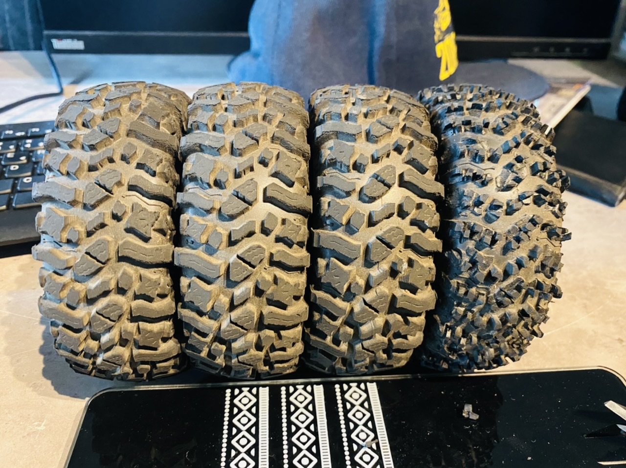

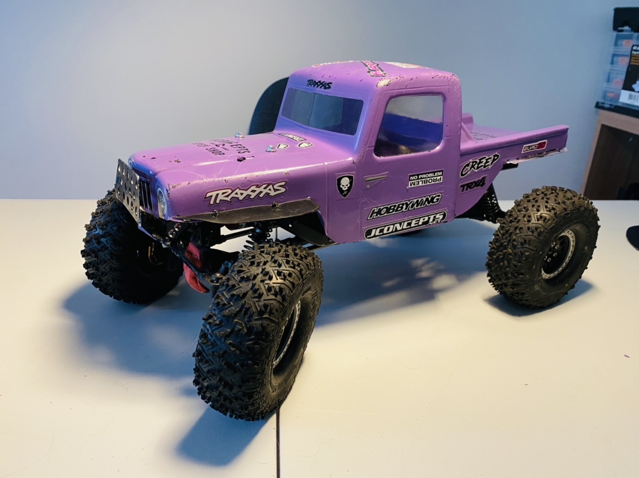

Tällä kertaa kotkan kisoista tarttui mukaan rock beastit 🤓

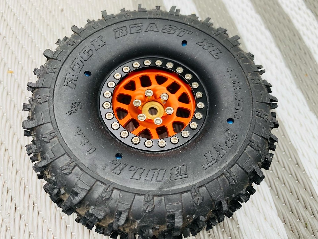

Dual Staget sisällä, alubl vanteet, hyvin sitkas pinta kielii järkyttävään pitoon.. aika näyttää, valmiiksi sisäänajetut 😎
Vertailuna vas-oik: rock beast, trx-4 dual stagella ja trx-4 vakio

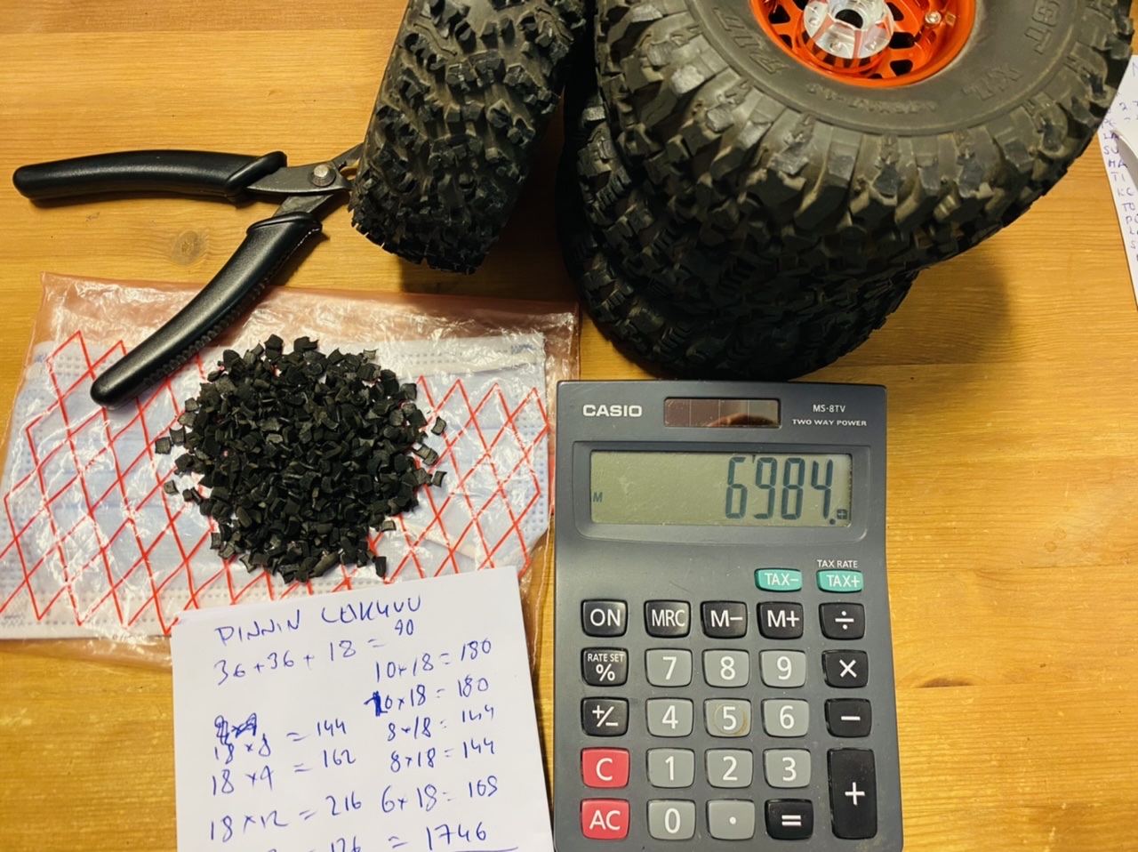

1746 / rengas, enää 3 tekemättä 😆
Re: Performance Scale - TRX-4 ”Pertraxsu”

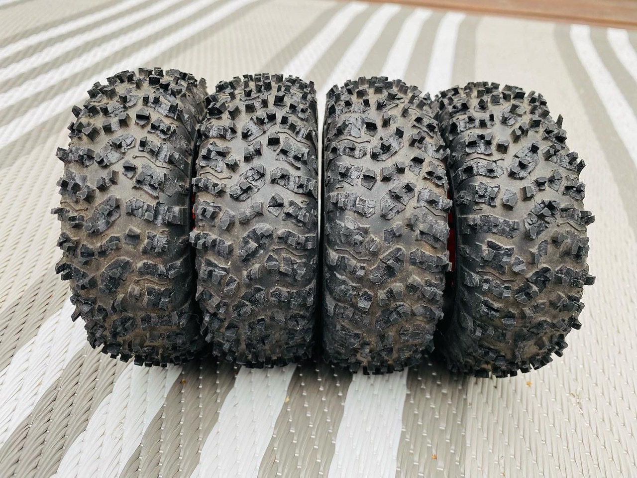

Taas tovi vierähtänyt, joten josko tarinaa..

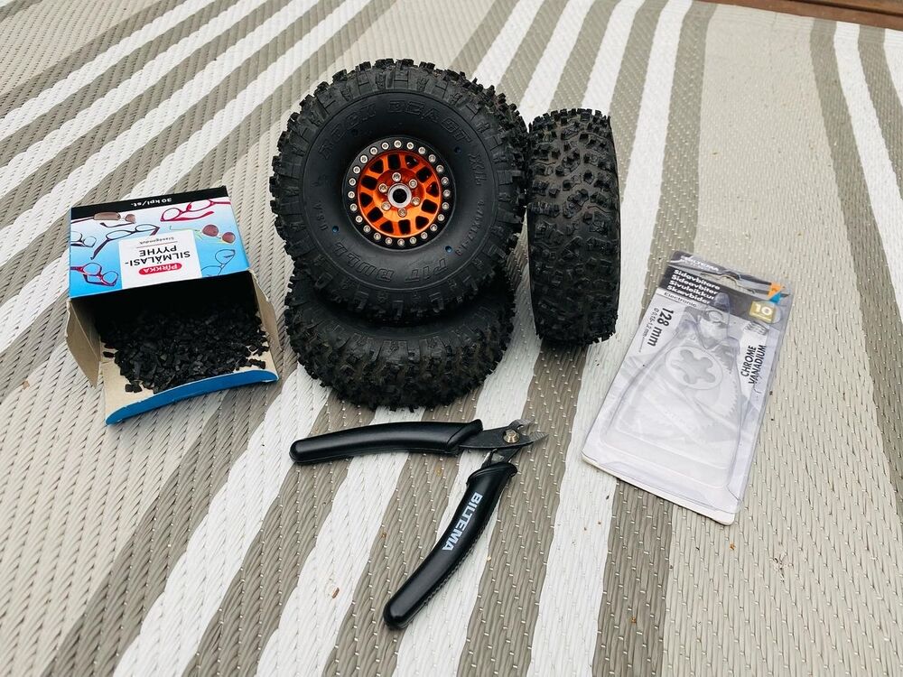

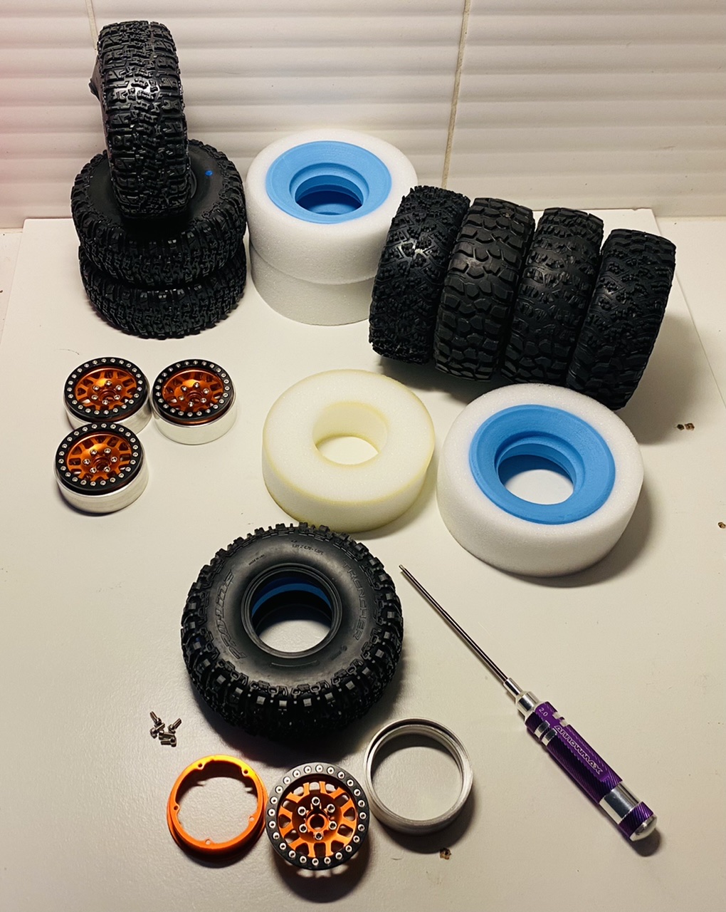

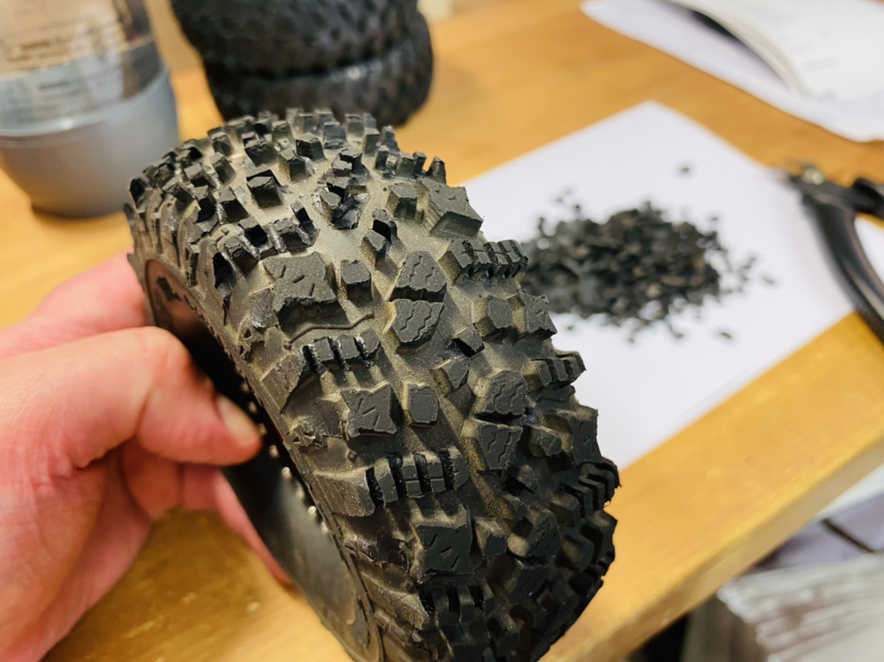

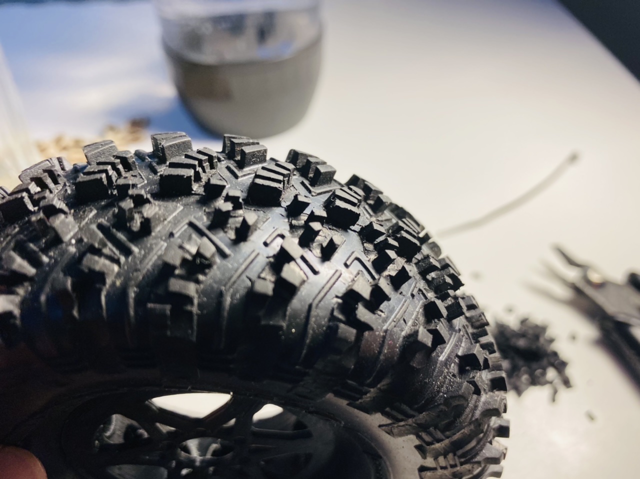

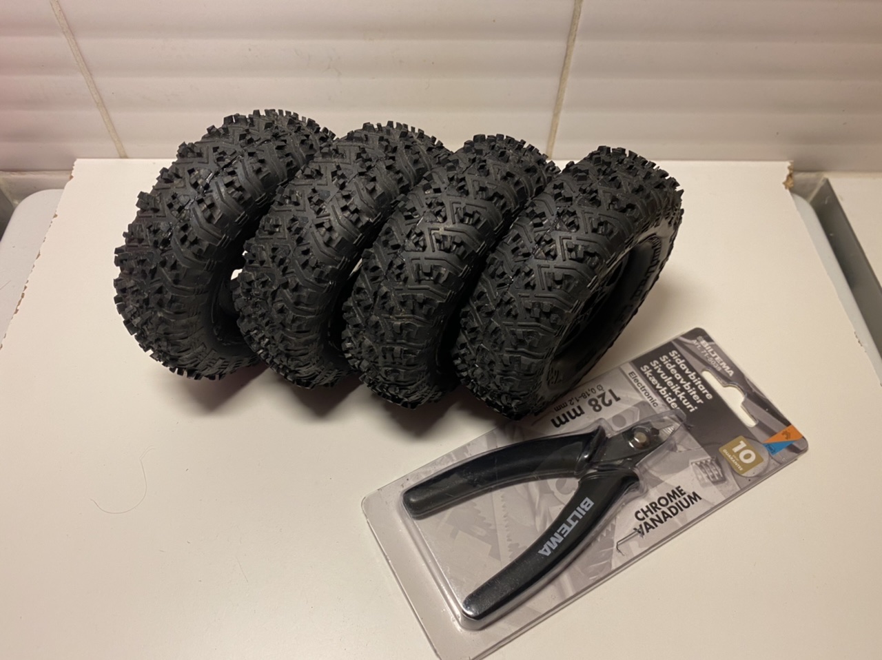

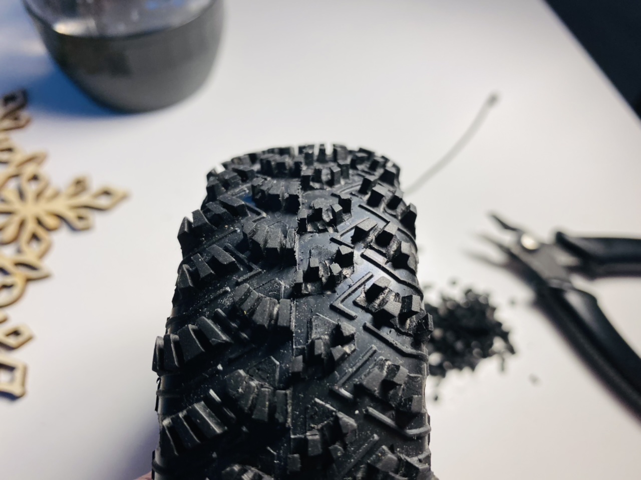

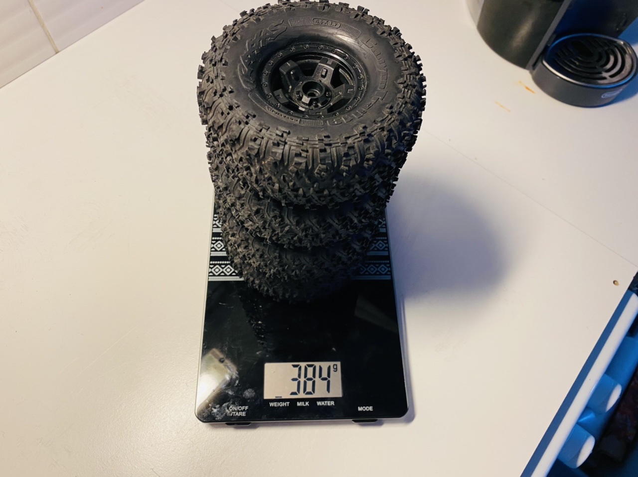

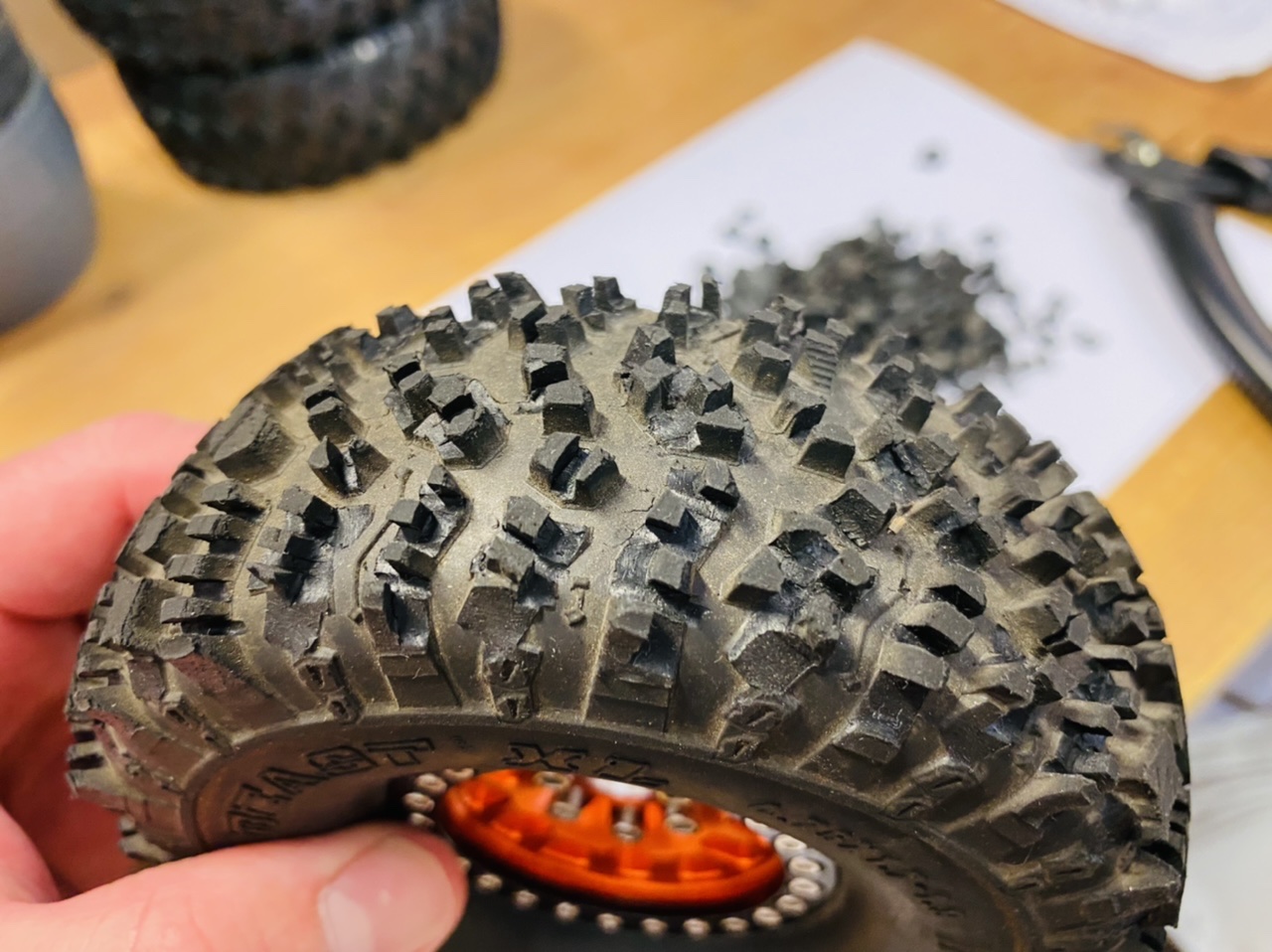

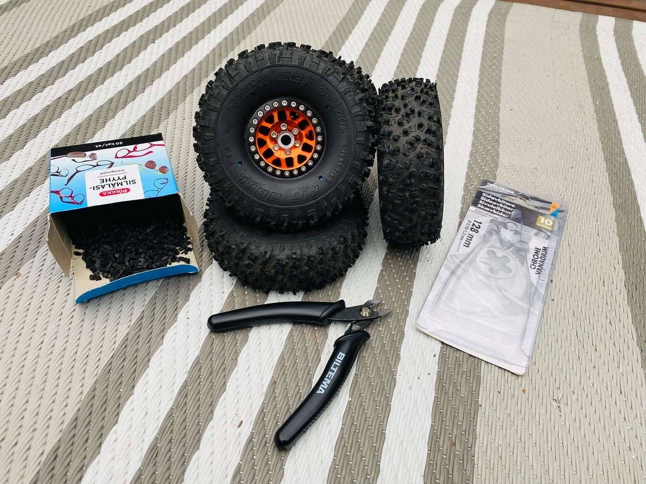

Rengashomman sain juuri tänä aamuna valmiiksi.
1.9 Pit Bull Rock Beast XL Pin Tyres
Viimeinkin kaikki neljä rengasta valmiina! Noin 7000 pihdiniskuun se venähti ja välillä oli motivaatio hukassa, kun muutakin hommaa, mutta nyt sarja on valmis.
Tositestiin huomenna kelien salliessa / seuraavalla viikolla ja tietenkin repiksessä alle! Näistä odotan vähintään saman tasoisia, mitä traxxakset on pinneillä, mutta tämä sitkaampaa, voisi olla vielä paremmat? Let see.. 😉

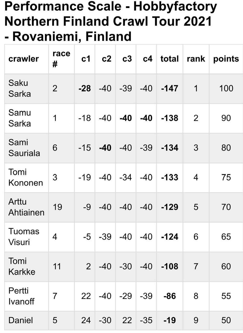

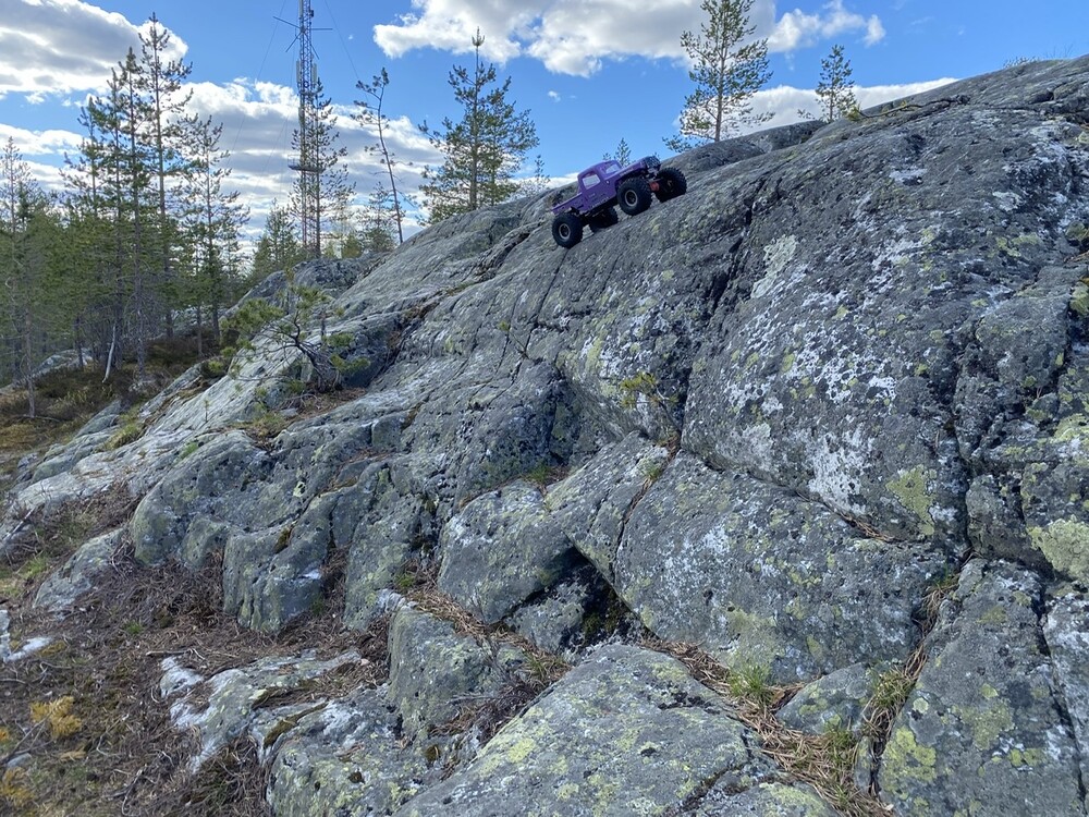

Kelataanpa hetki taaksepäin ja päivitellään rovaniemellä ajetut kisat ajan tasalle. Lauantaina ajettiin suomisarjan toinen kilpailu ja sunnuntaina pohjoisen sarjan neljäs ja kauden päättävä kisa.
Tuttu setup toimii, mitä sitä hyvää vaihtamaan 😉

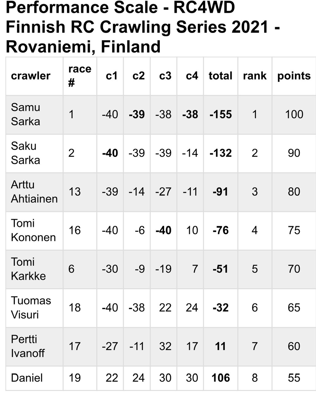

Lauantailta 2-sija 23p erolla, joka on tämän vuoden suurin ero, tappiolle siis.. yksi ajamaton bonari, johon ei rahkeet riittäneet ja yksi turha 8 molla.. niistähän koostuu jo jotakin..
Sunnuntaiksi nostin maavaraa noin 5mm 3x nuuskapakan avustuksella, kun Tomin kanssa mittailtiin ja tästä säädöstä on jopa hurjaa videoclippiä alempana.
Sunnuntaille hyppäsi myös uusi kakkoskuski, kun Arttu ajoi tällä ensimmäistä kertaa.
Sunnuntaina kaikki loksahti kohdalleen ja kauden toinen voitto kolahti tilille! 😎 Ei naurattanut poikia enää maavara säädöt 😉

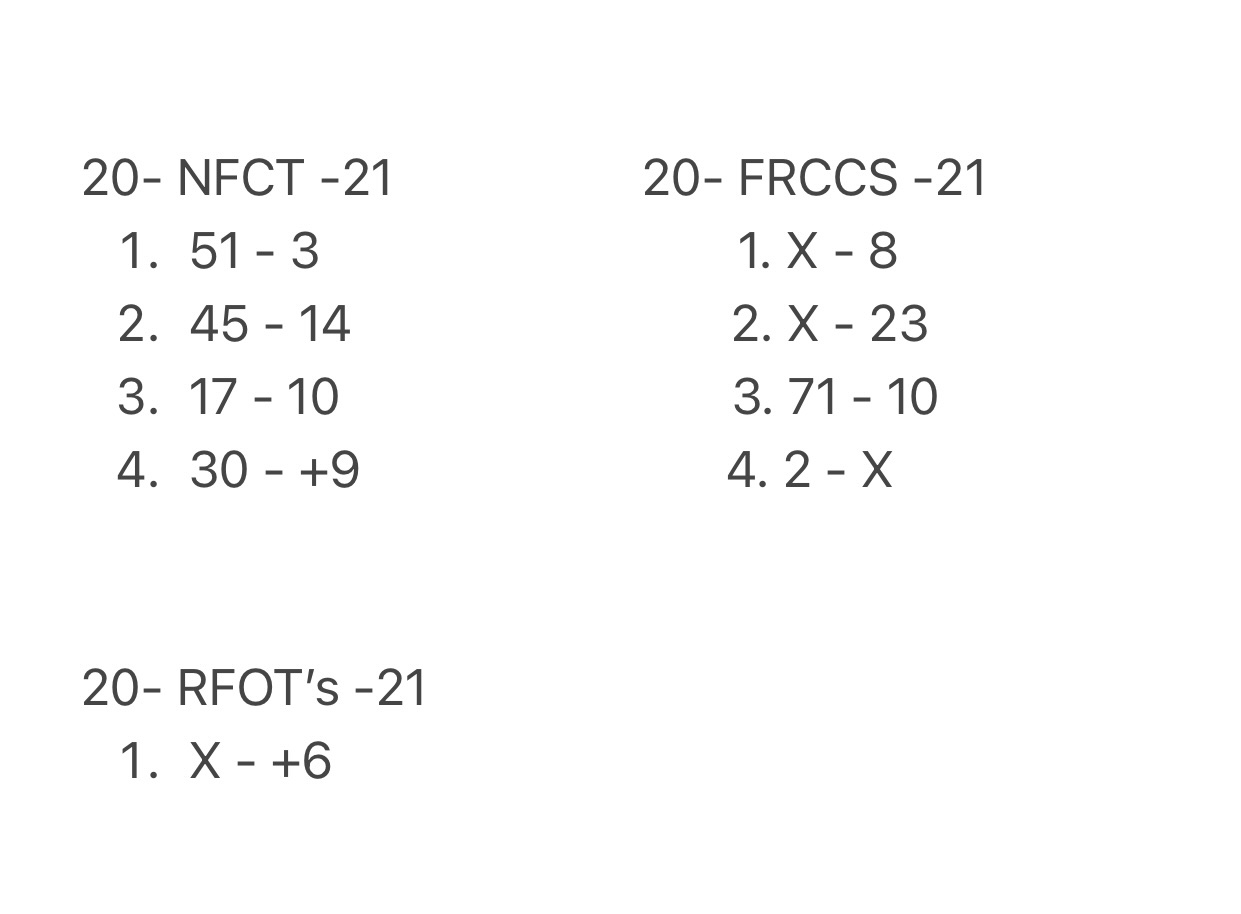

Tällä tietoa ajetaan vielä ehkä yksi pertsakisa, joka on rfots vrawl cupia. Tämä kausi on ollut selkeä tasonnosto itseltä ja se näkyy hyvin simppelissä pistevertailussa.
Kausi 2020 versus 2021 piste-ero voittajaan sekä suomisarjassa, että pohjoisen sarjassa. Yhdestä kisasta voitto + erona. Pistekaula on kaventunut merkittävästi viime vuodesta. Vielä napsu kehitystä ja ollaan ihan jatkuvasti arpomassa voittajaa 😎

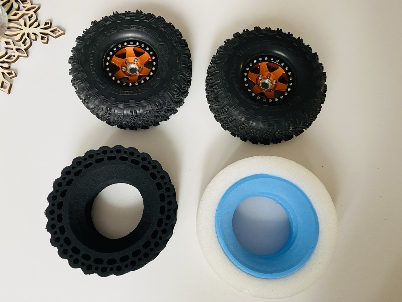

Ensimmäinen normipinni - multipinni rengas valmis!
Käsituntuma mainio, yhdet Multipinni renkaat tehnyt ja niissä tuntui potentiaali, Eddy kertonee ajallaan mitä on mieltä.
Nyt 3 muuta rengasta valmiiksi ja keväällä sisäänajoon. Oikeasti vaikuttaa, paranee, kun pinta pyöristyy ja pehmenee.
