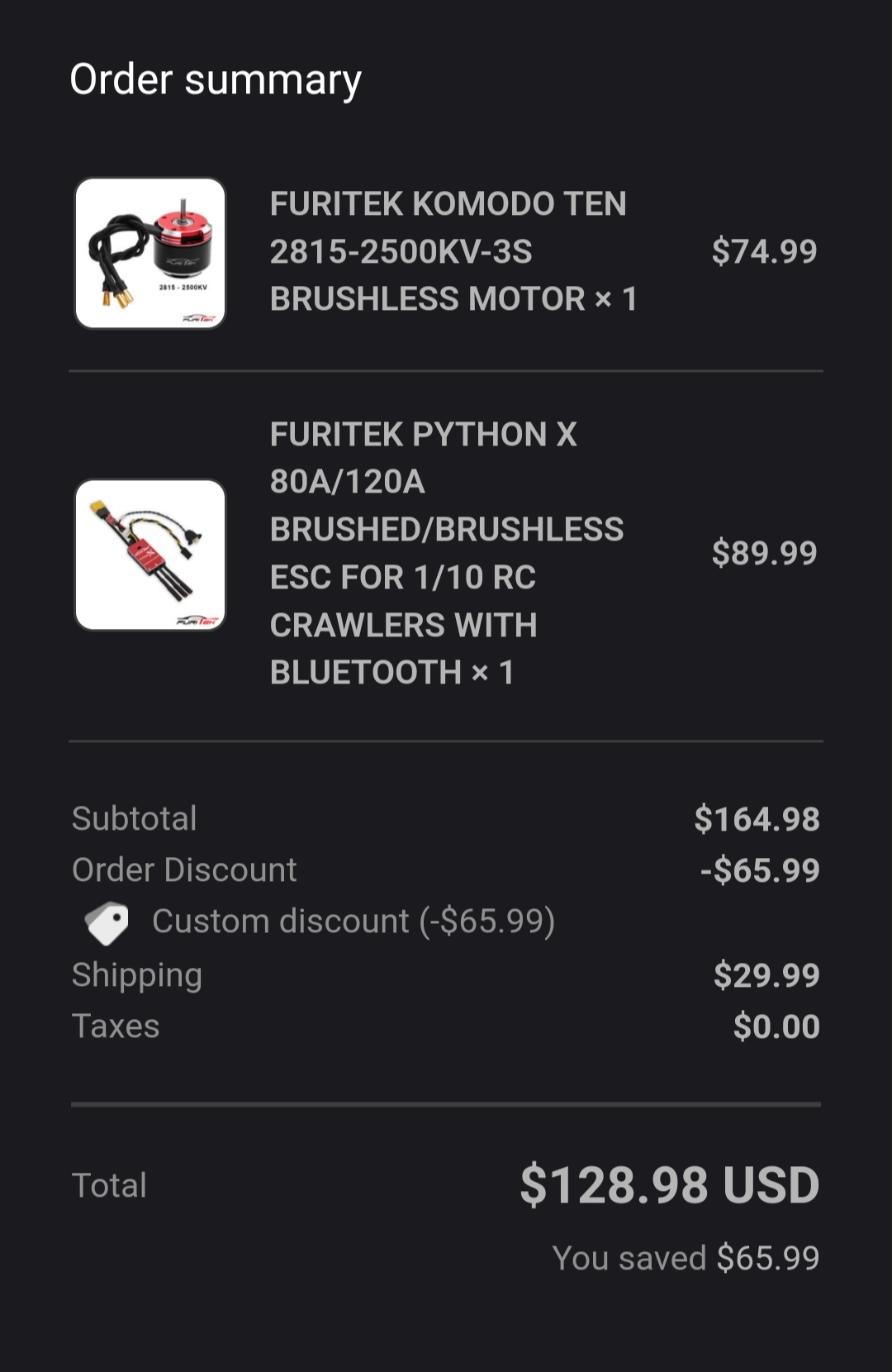

Nyt kun pääsi maistamaan oikeasti hienoja sähköjä, piti alennuskoodi hyödyntää heti ja pistää uusi tilaus sisään. Nyt pitää vaan toivoa, että saisi lopultakin sen toivomansa outrunnerin 😂

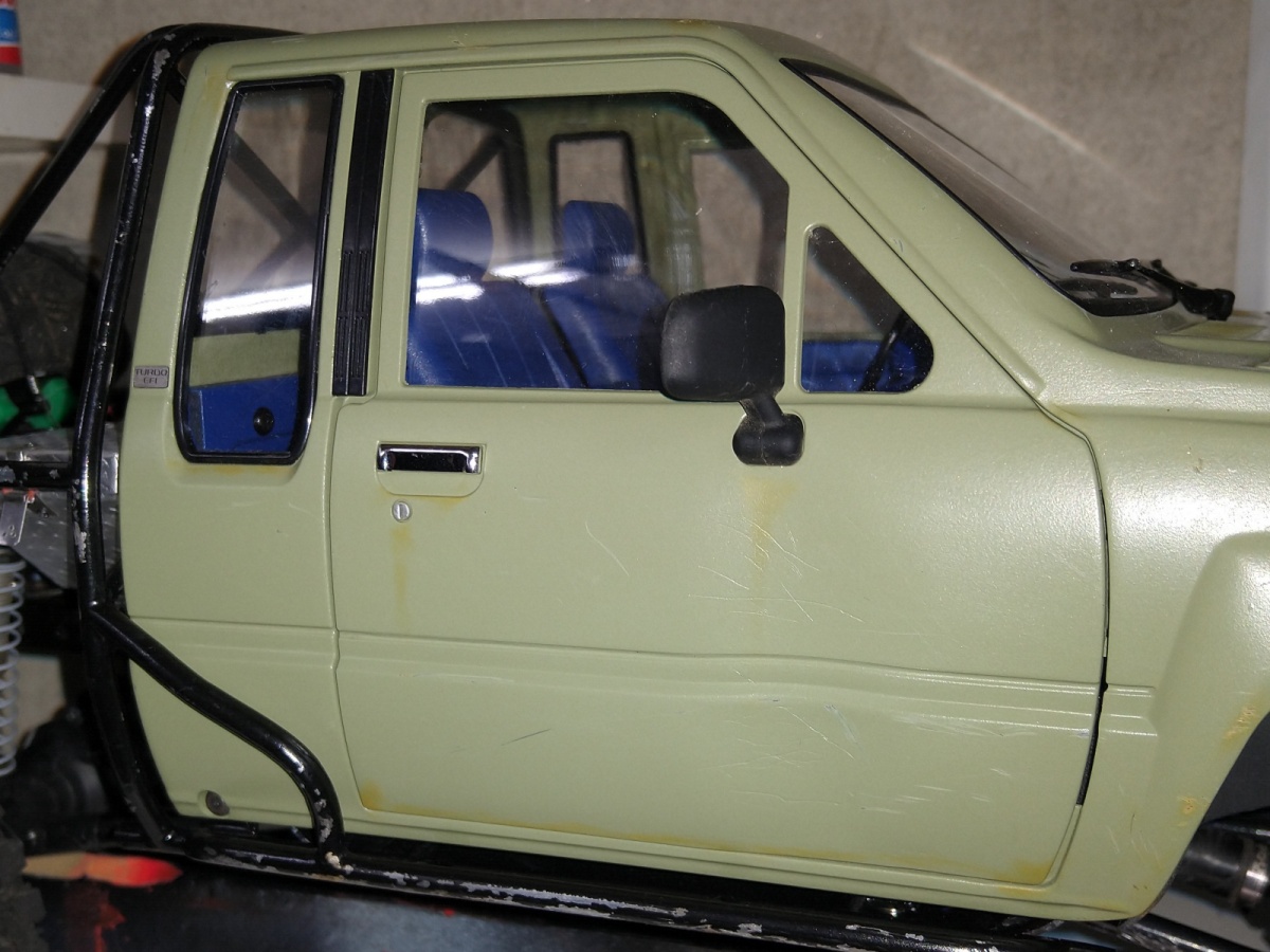

Tamiya 87085 Weathering Master Set C -testailua, ruostevalumia helpolla. Nuo hankautuvat pois melko helpolla, ei kuitenkaan ensimmäisestä kosketuksesta. Tummemmat sävyt tuovat syvyyttä esim. ilmanottoritilöihin.

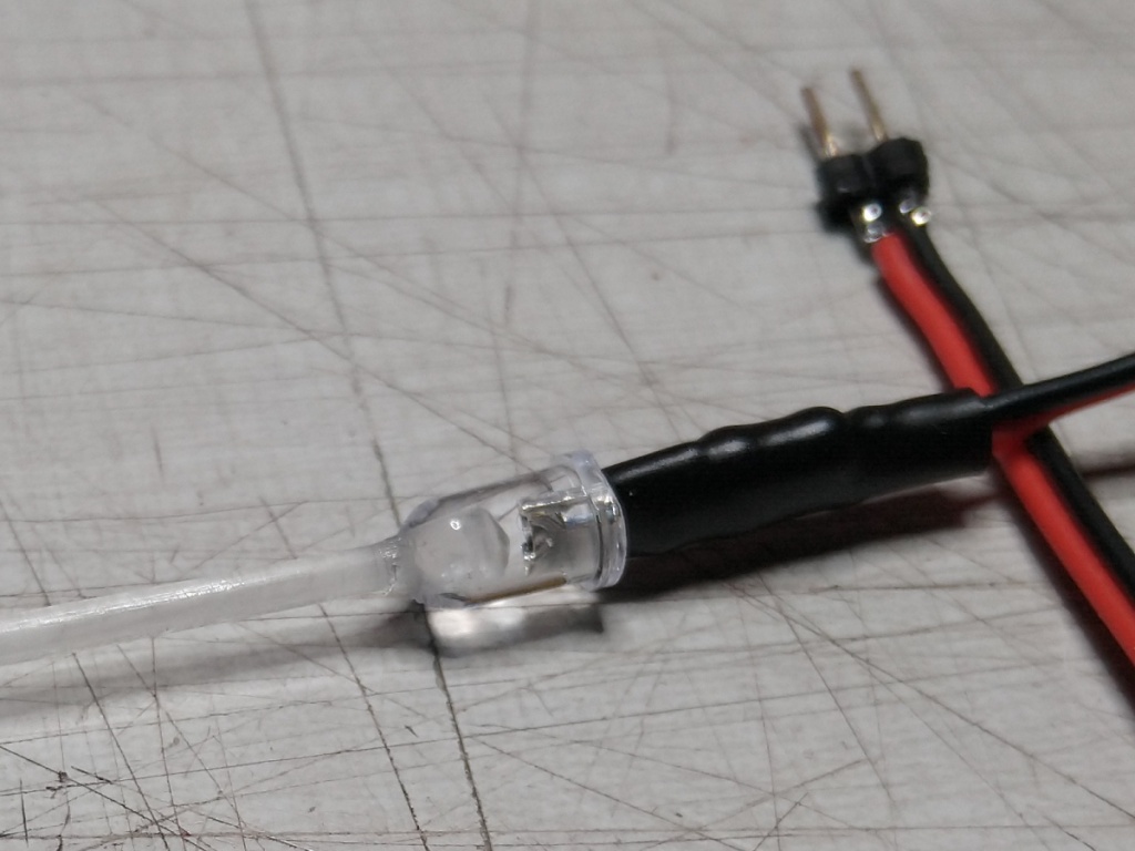

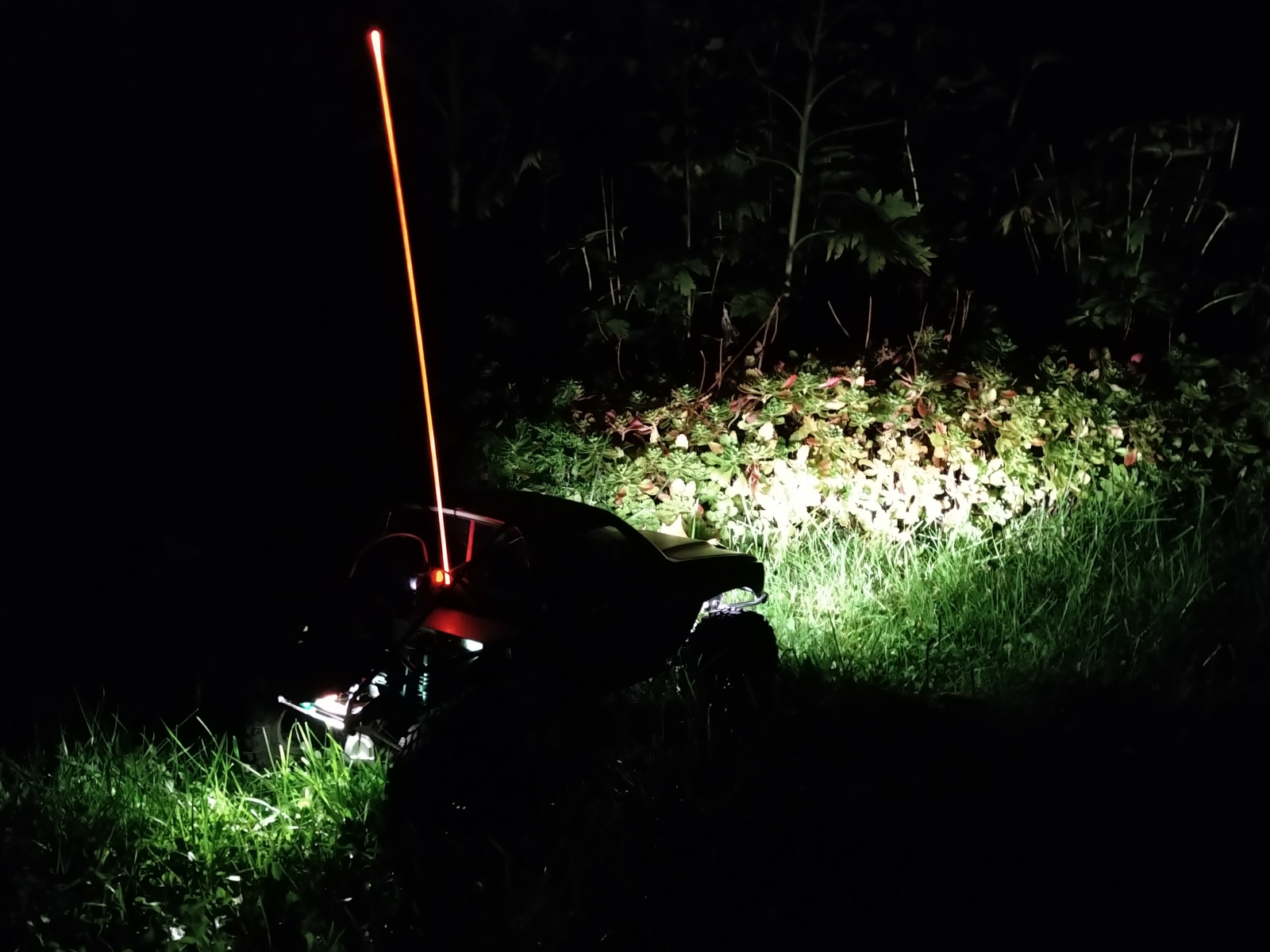

Testailin tuollaisen valopiiskan (led whip??) tekoa. 2mm kuoreton valojohde, upotettu ja liimattu 5mm tehokkaampaan lediin, virta n.30mA, kestäisi enemmänkin. Laitoin valojohteen porakoneeseen ja 400-hiekkapaperilla vedin hitaasti eestaas johteen pyöriessä, melkein poikkileikkaus hiontajälki.
Pimeä kuva vastaa aika hyvin livenä silmällä nähtyä, yllättävän kirkas.
