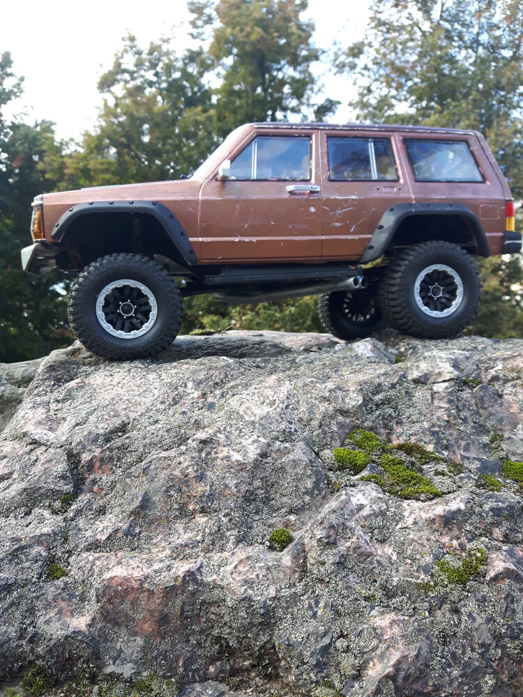

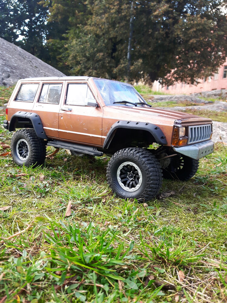

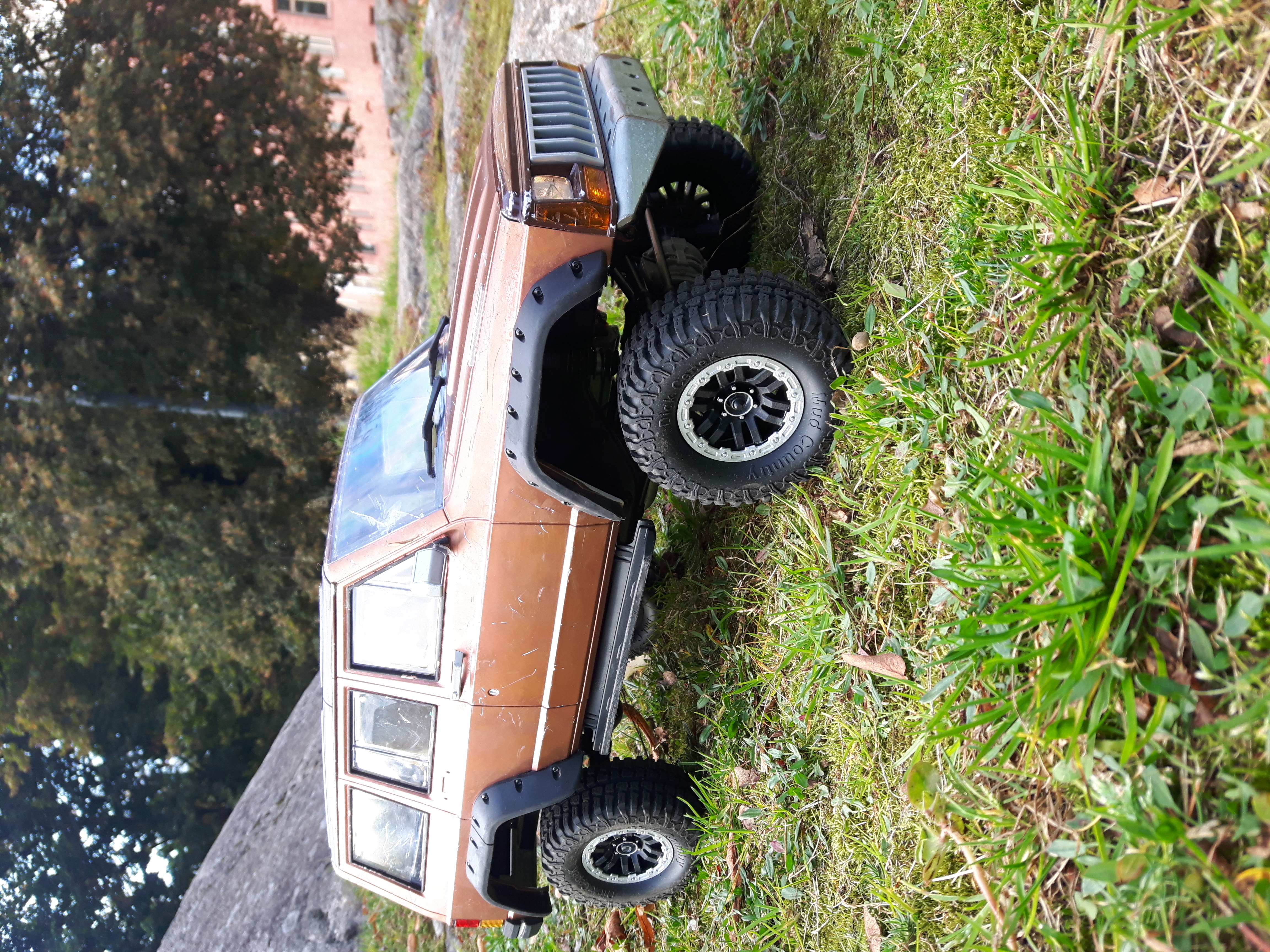

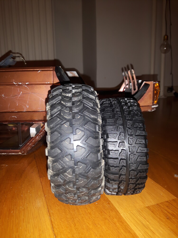

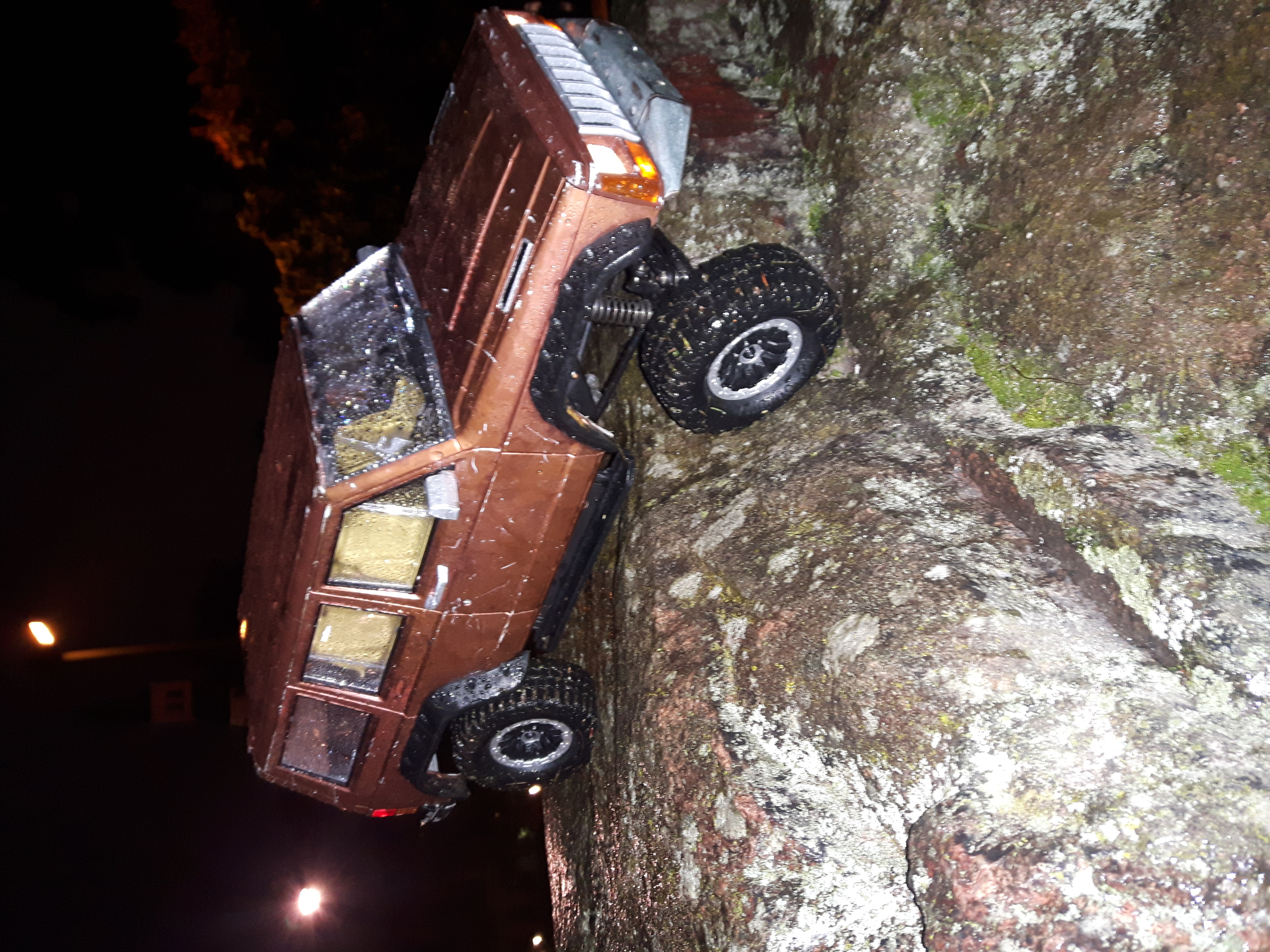

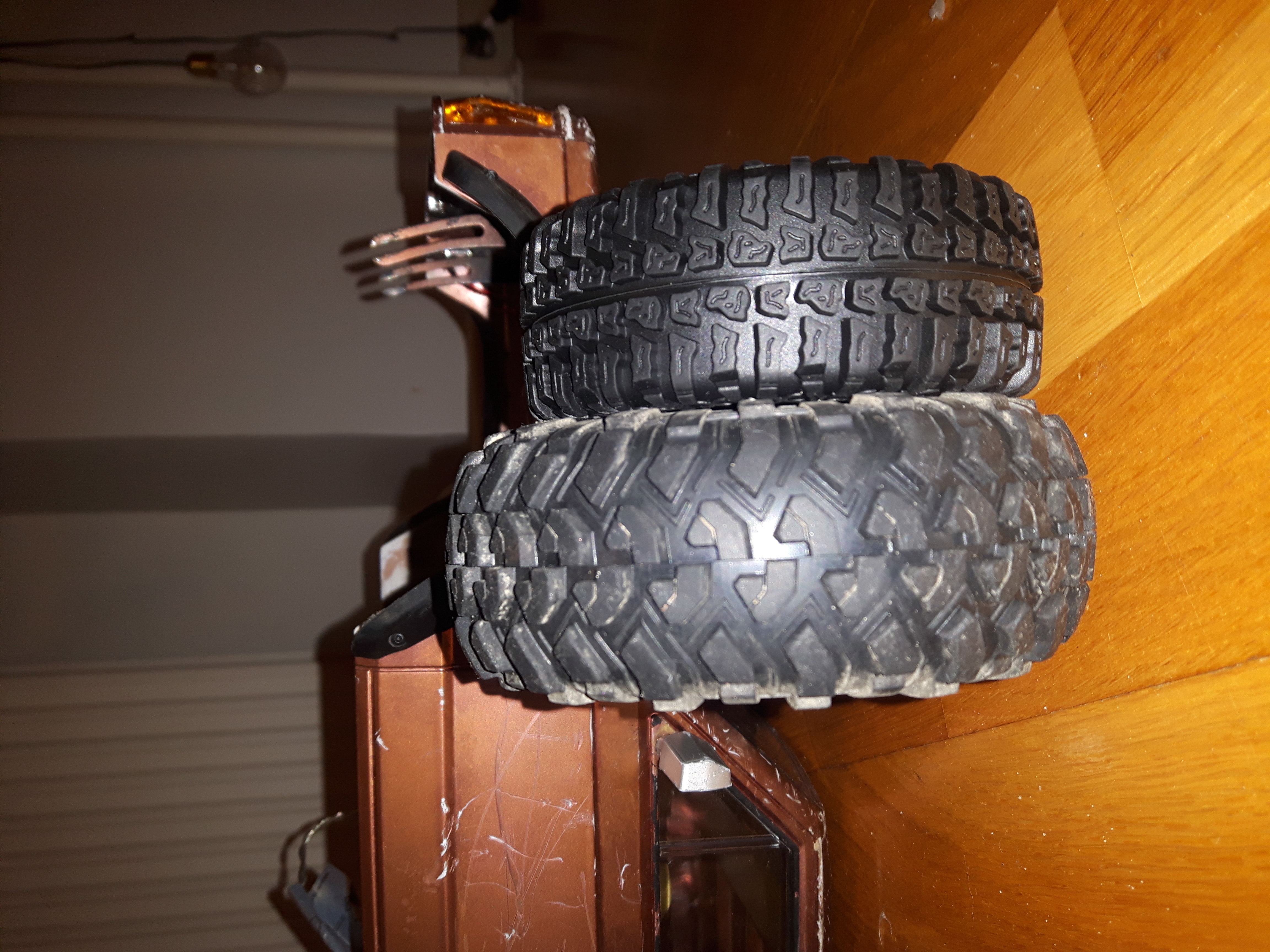

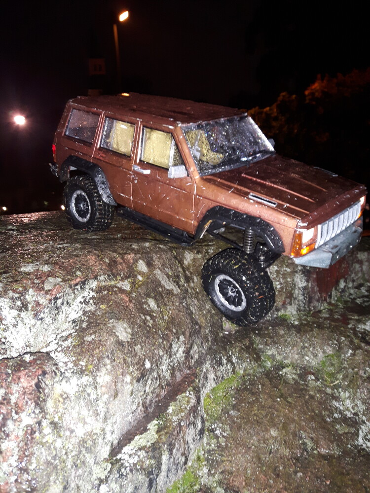

Hyviä tarinoita ja testejä nuo edelliset. On hyvä kun jaatte omia kokemuksia ja näkemyksiä. Jokainen voi niitä sitten lueskella, katsoa ja kokea. :)
Jaan oman kokemukseni:
Hommasin tuossa hetki sitten 100mm○ ja 39mm [-] kokoiset renkaat (injorat) eivät ole muovirenkaat :) vaan melko pehmeet.
Auton ulkoolemus on erinäköinen noilla vs orkkis Trail Canyon 120mm kokosiin.
Hieman kostealla kalliolla kävin autoa kokeilemassa ja totesin melkein heti, että sutimalla ja vauhdilla ylös jos määränpäähän halusin mennä. Täytynee käydä uudestaan kuivemmalla kelillä koettamassa ja saada renkaat kulumaan jos niistä vaikka löytyisi piilevää pitoa.
n.1cm vielä varaa säätää autoa lähemmäs tonttia coilovereista.
Muutama kuva myös.

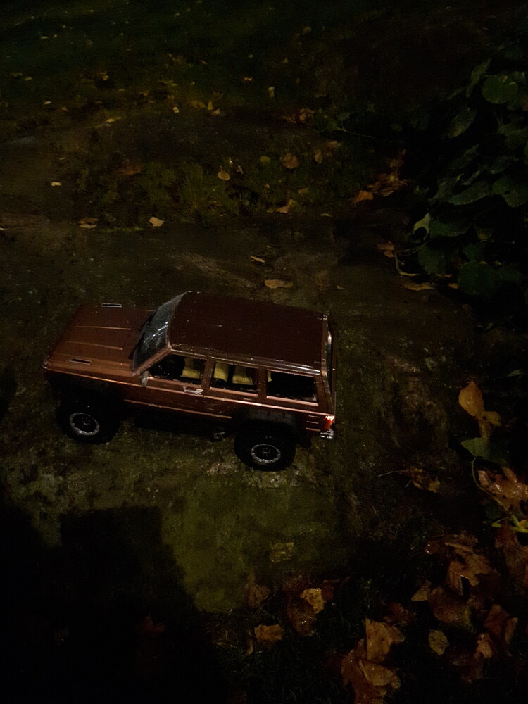

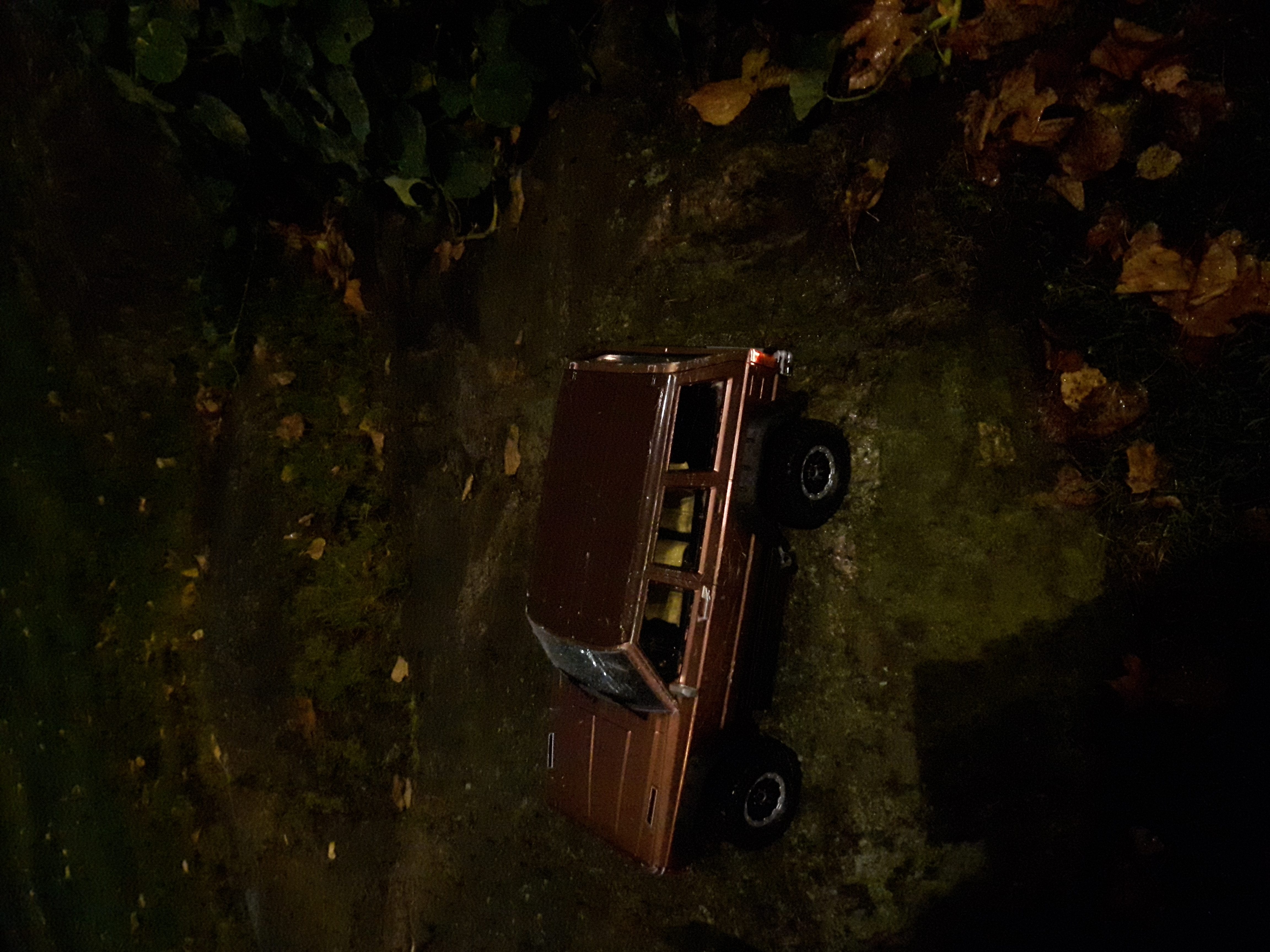

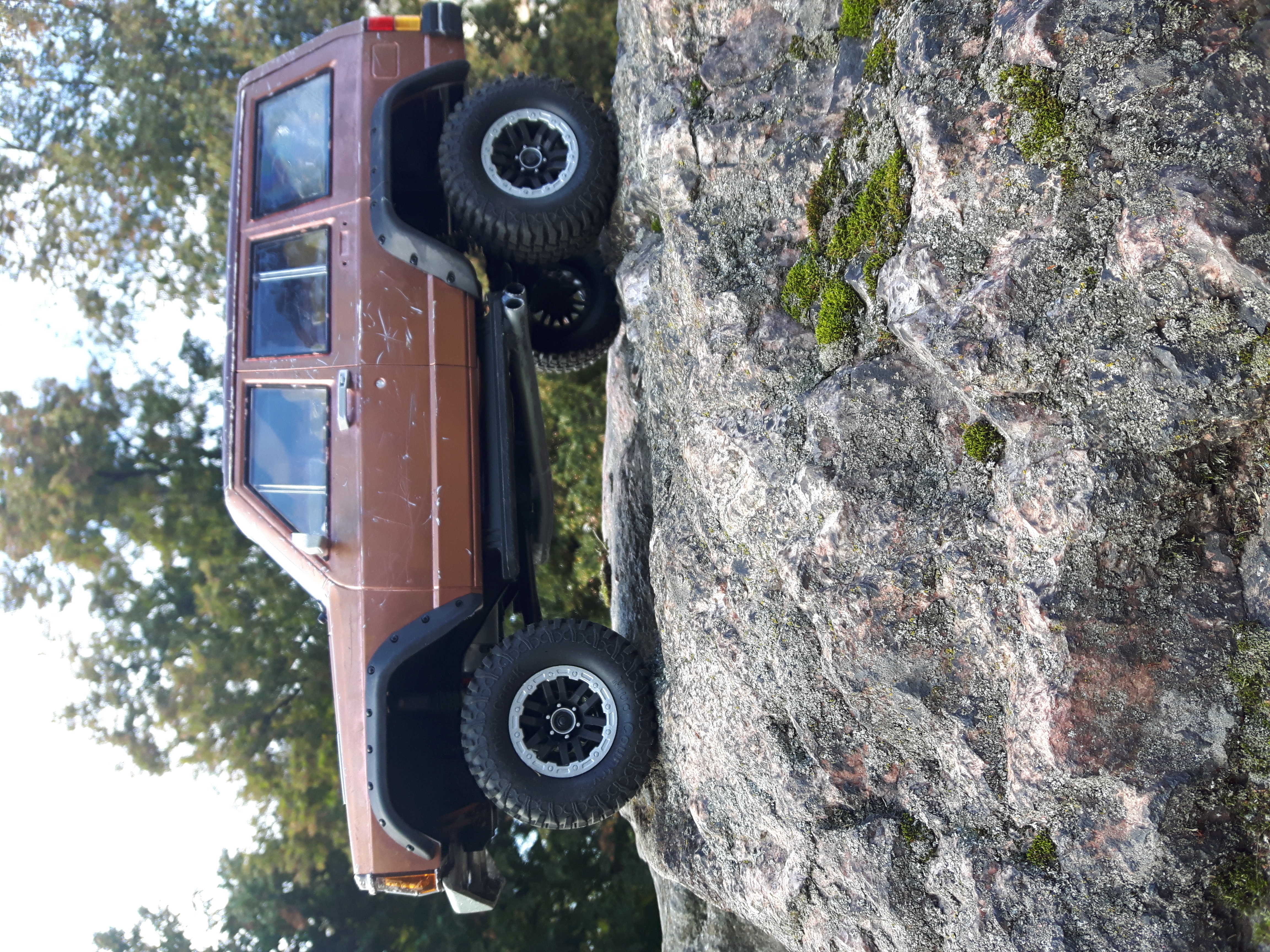

Jaahas, täällä sitä jälleen luurataan luurin kaa. :)
Palaan nyt mini-testi merkeissä asiaan. Kävin uudemman kerran hieman kuivemmalla kelillä kokeilemassa kallion pintaa. Yllätyin lievästi positiivisesti Dick Cepek Mud Country:jen antamaan pitoon. Ei nuo varmaankaan kunnon renkaitten veroiset ole läheskään, mut omaa silmää kyl miellyttää.
Pari hassuu kuvaa:
