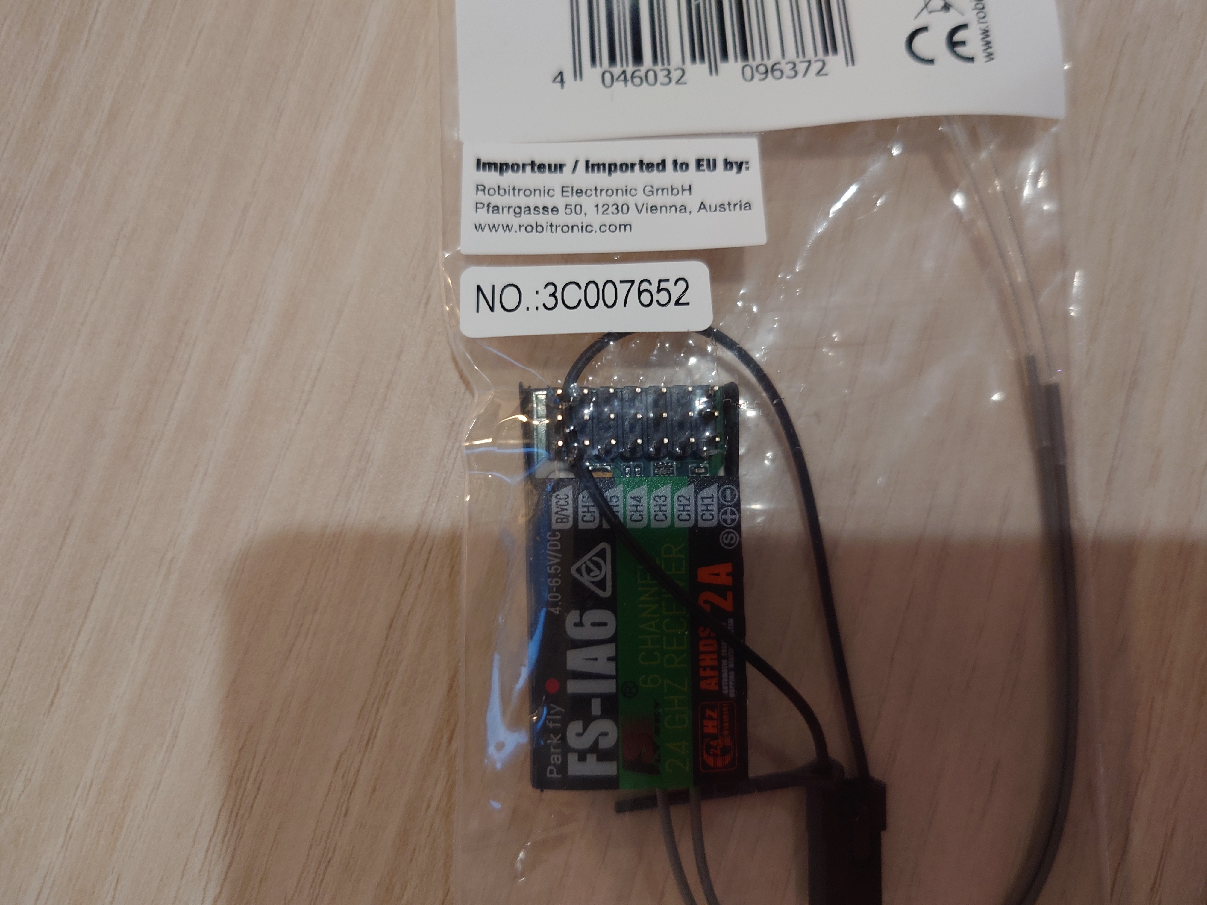

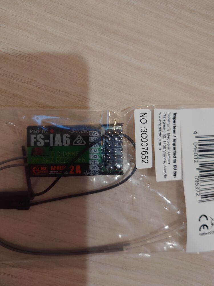

Viestit: 472
Re: Radiopähkäilyä (2,4GHz vinkkejä)
Toimiikohan tämä vastari Flysky fs-gt5:n kanssa? Oletus on, että toimii (netin mukaan mielestäni löysin tuon kombon).
Mutta, nyt vasta huomasin, että onko tuon vastarin maksimi voltit vain 6.5v, eli ei tukisi 3s 11.1v? Vai mitä tuota pitää tulkita? En edes tajunnut katsoa tätä asiaa kun tuon tilasin.
Viestit: 1013
Tuo vastarin maks jännite on se, jota (noparin) bec syöttää. Eli noparista ei voi säätää bec jännitettä 7,4V, kun vastari ei sitä kestä. Tällaisessa tapauksessa suosittelen syöttämään nopsrilta 6V ja hommaamaan erillisen becin syöttämään virran servolle, mikäli haluaa sille enemmän kuin noparin 6V
Viestit: 351
Kyllä pitäis toimia, kun käyttää tuota AFHDS 2A protokollaa. Ja mitä tulee tuohon jännitteenkestoon, niin ainakin nuo Flyskyn BS6-vastarit on omassa käytössä kestäneet 7.4V, vaikka luvataan vain 6.5V. En toki ota vastuuta jos vastari kärähtää, mutta ei ole näistä omista savu noussut :D
