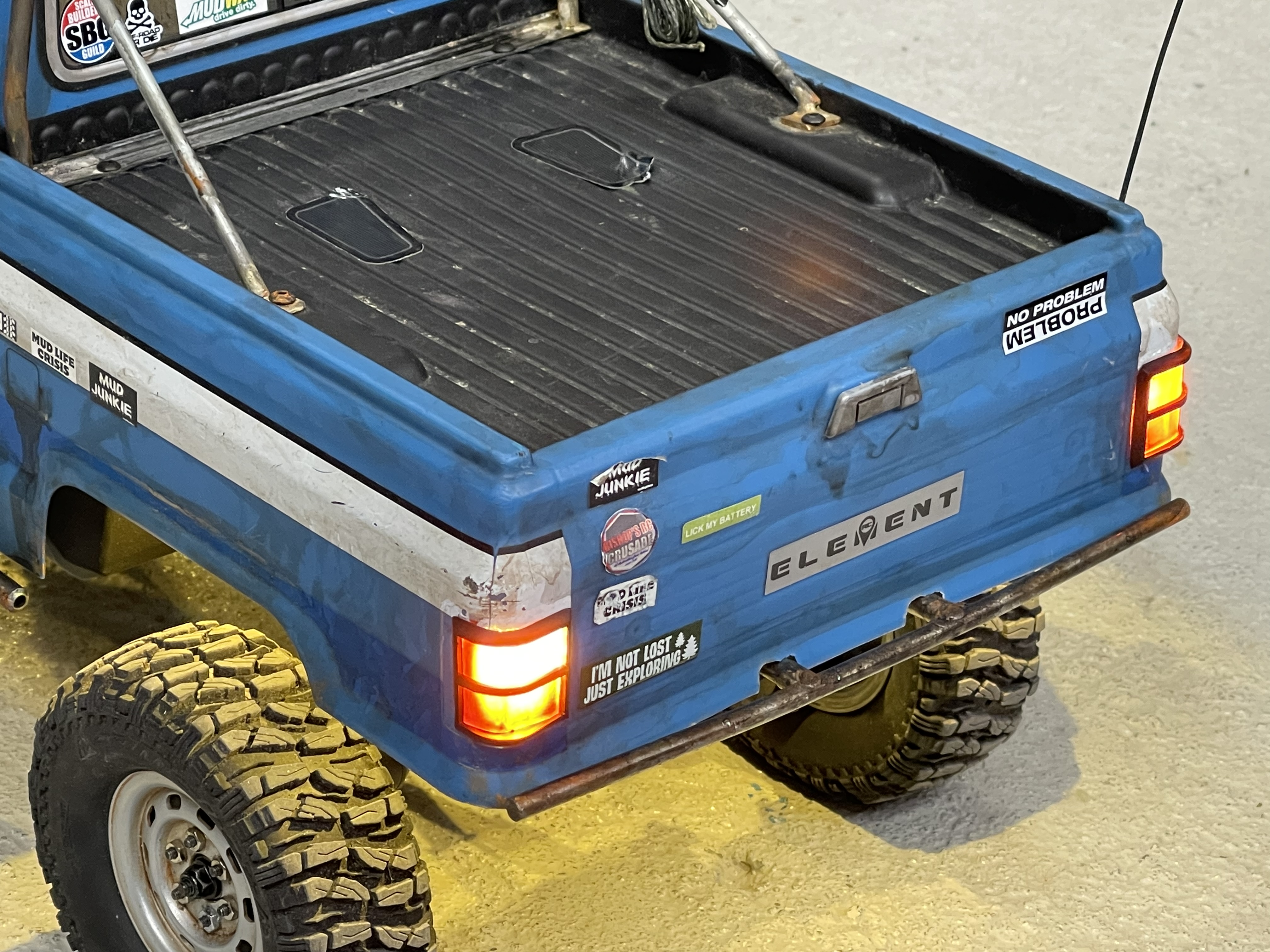

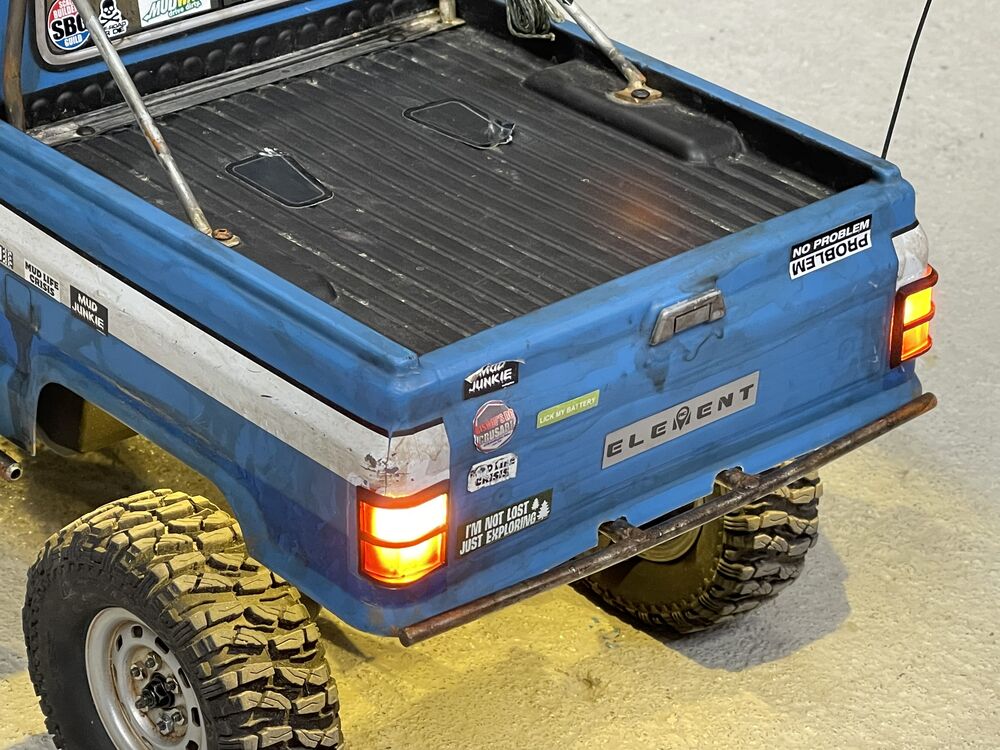

Takavalot alusta lähtien. 3d cad - tulostus - ehostus - asennus -ihastelu - kuvaus - foorumille - unille 😂

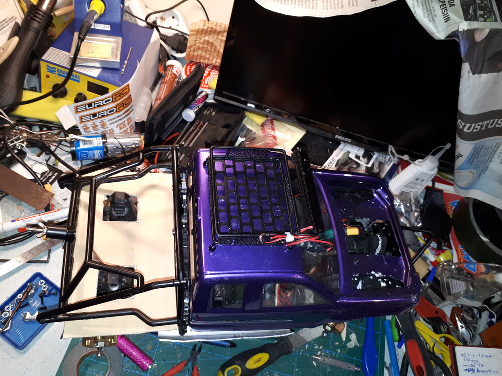

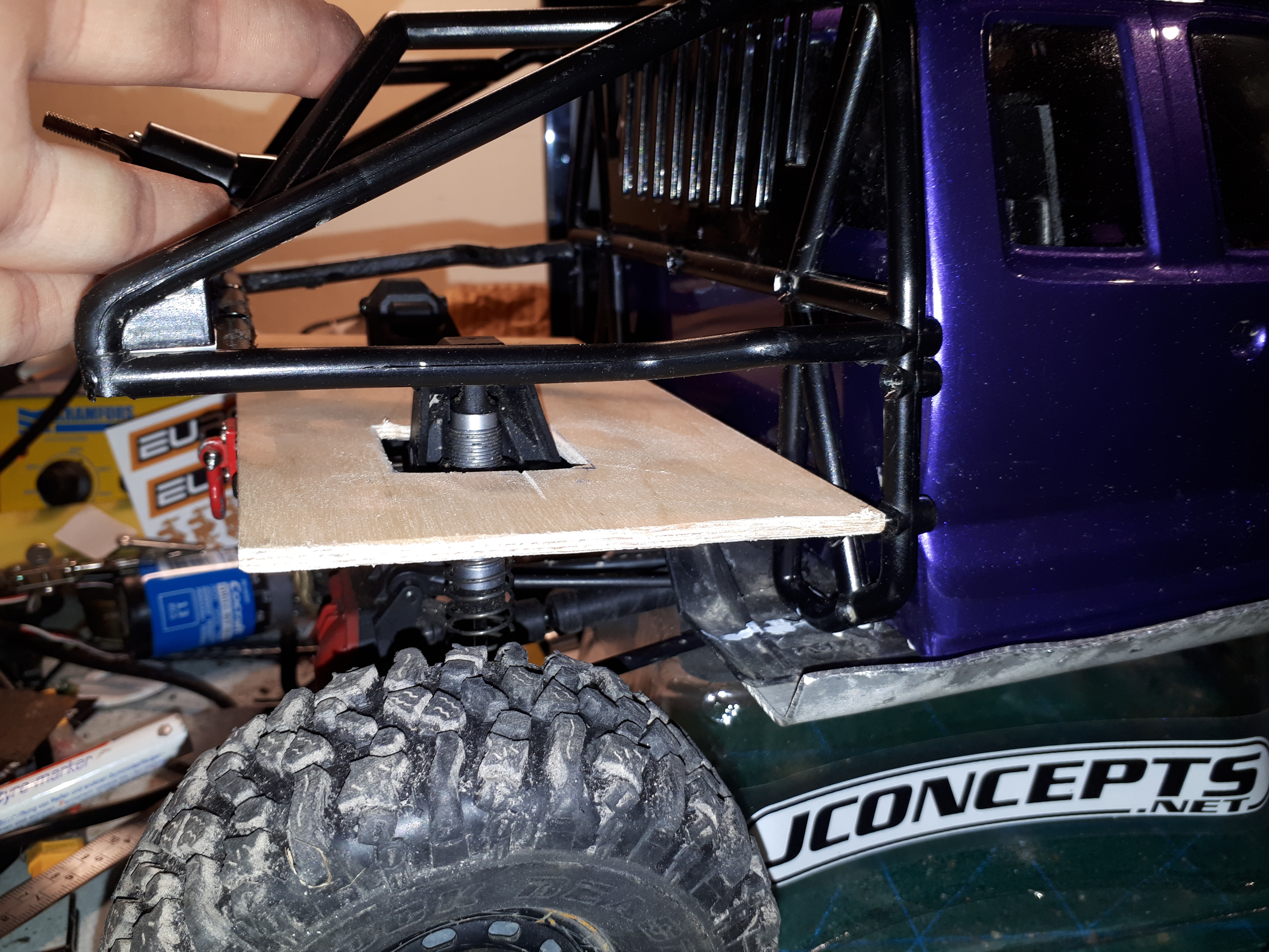

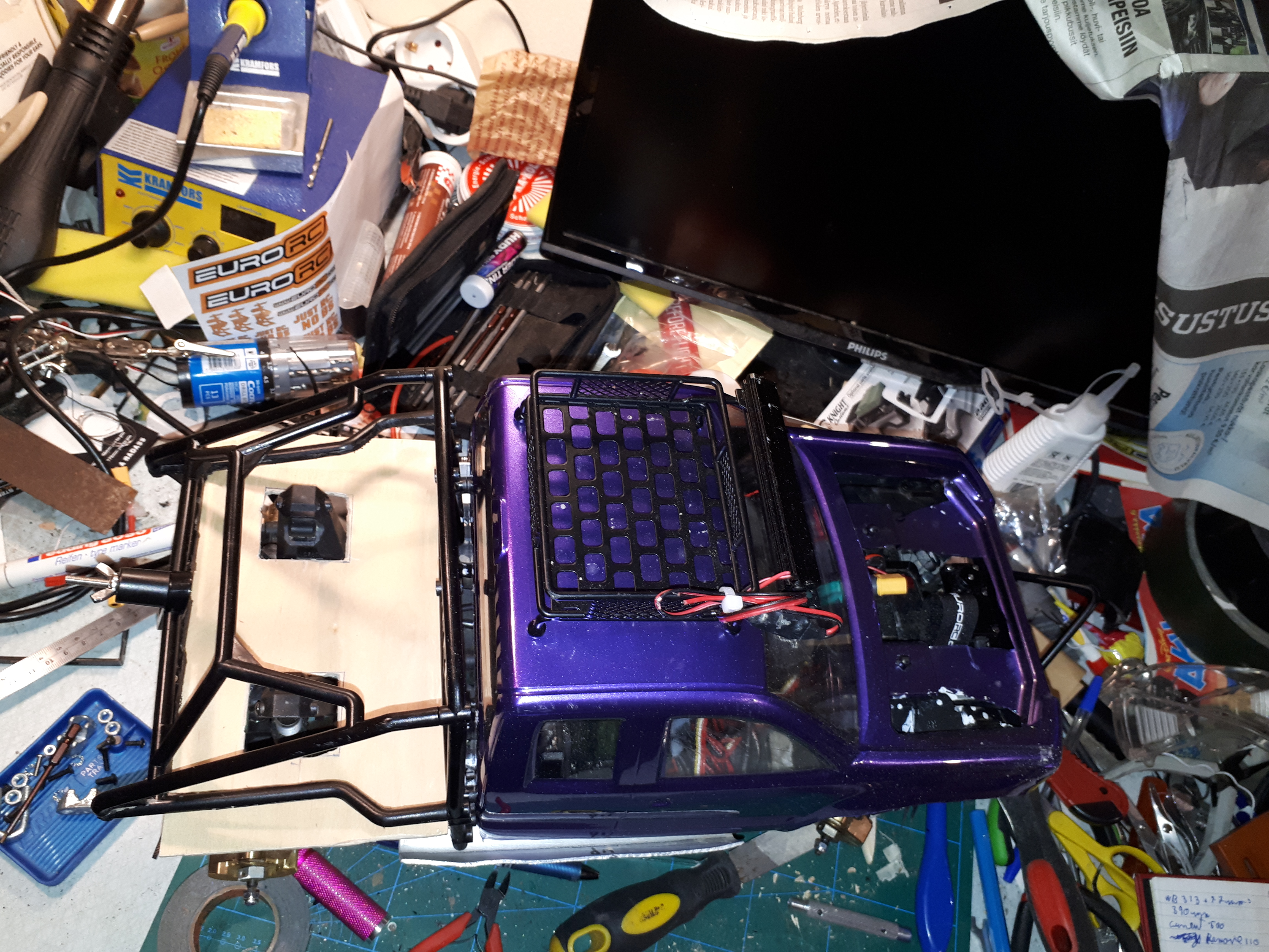

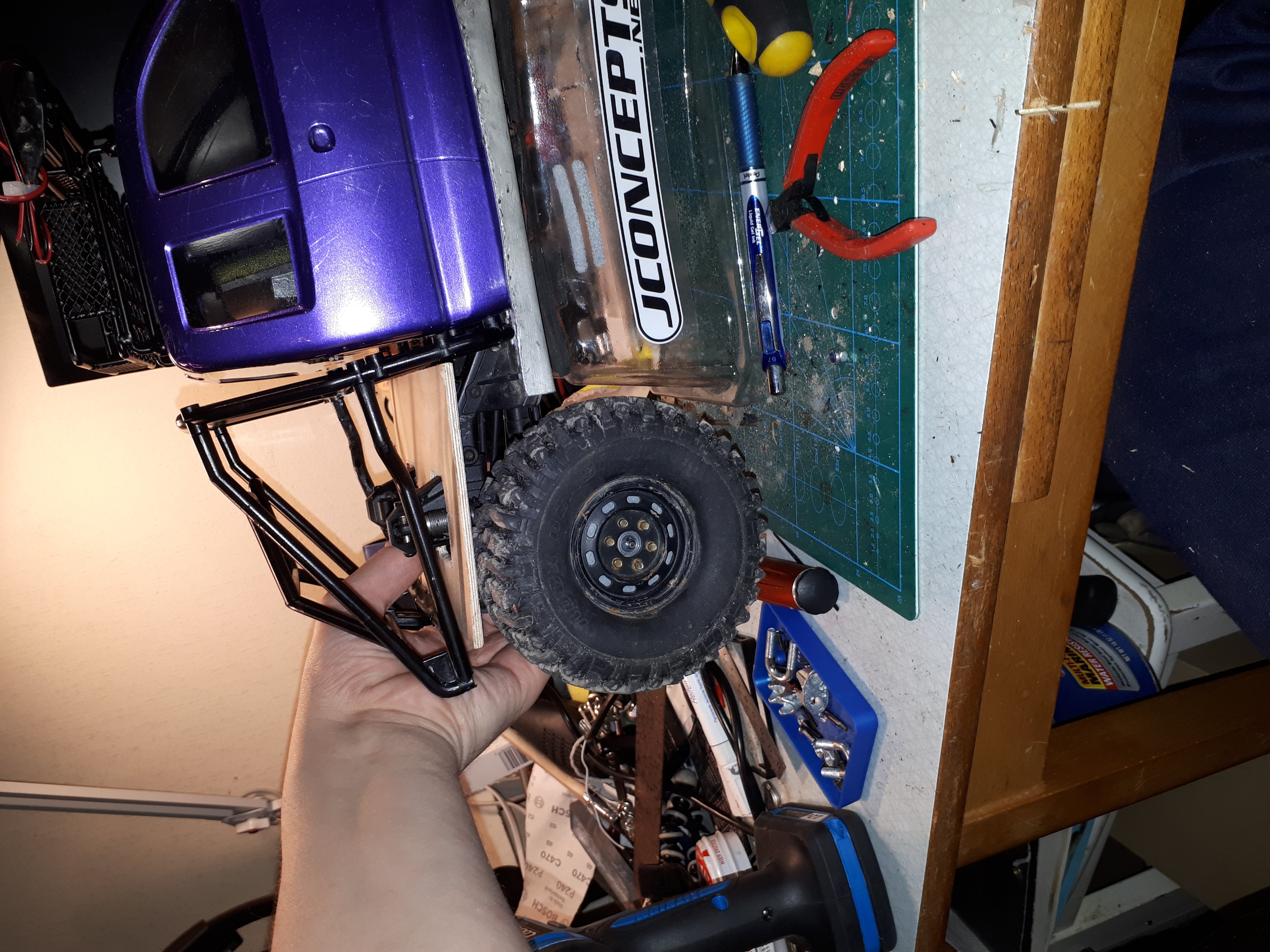

Anteeksi Halme :-(

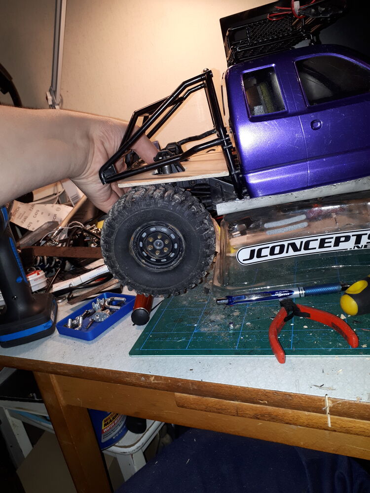

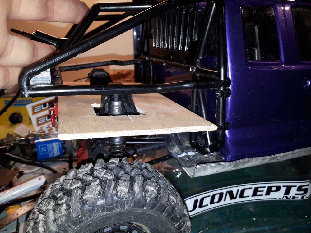

Ite väsäsin flatbedin, puutavara oli liian pieni et saisin täyspitkän ekalla koetuksella.
Pitää pidentää muutama sentti, ja ehkä piilottaa iskaritornit.
Pienensin takahäkkiä myös.

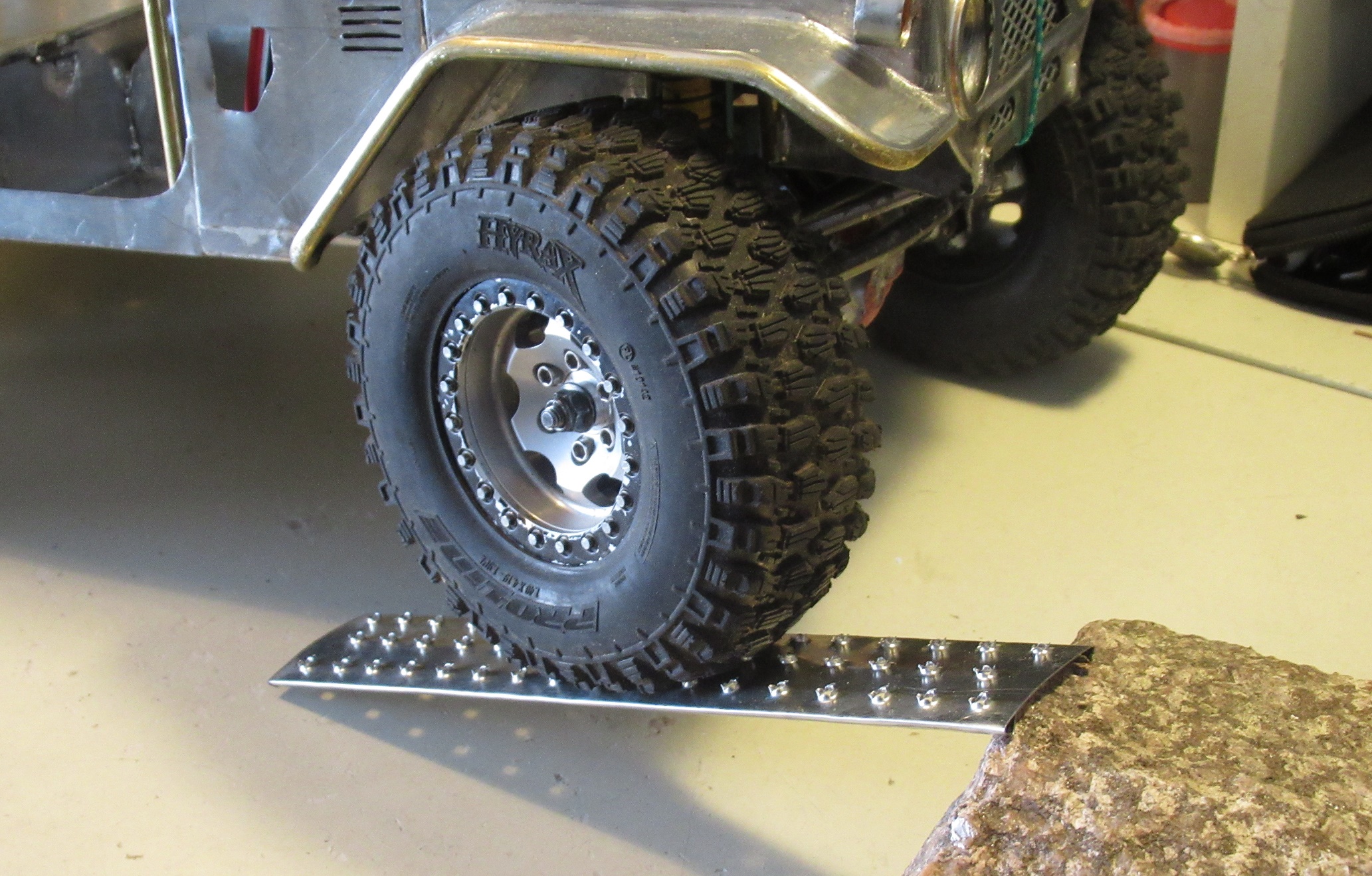

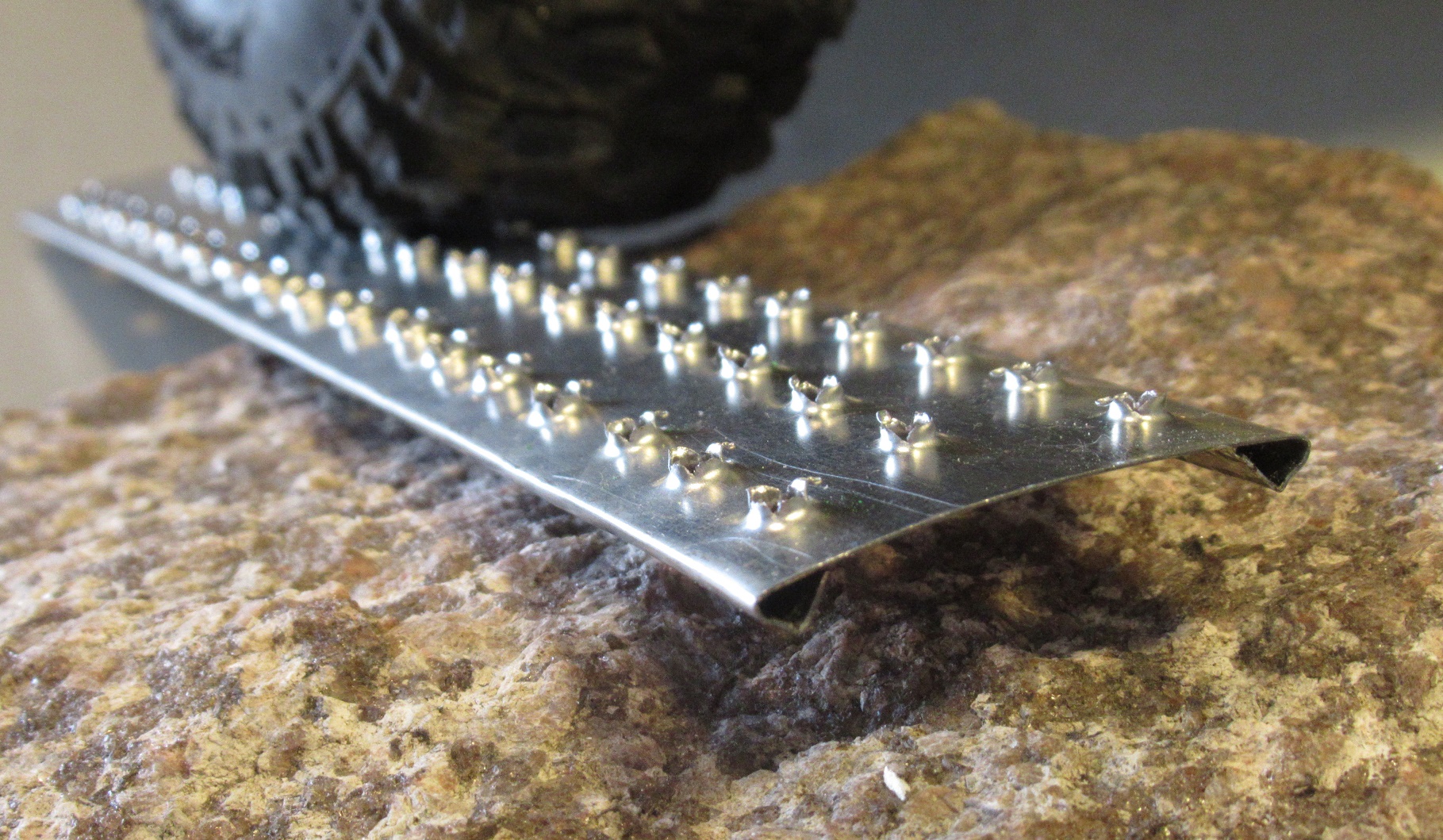

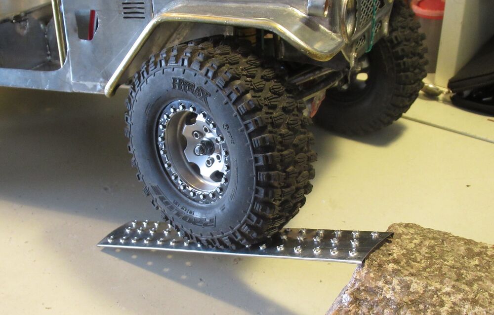

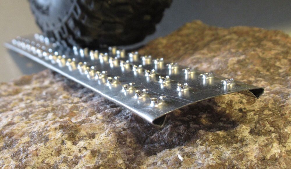

Uunituore ajosilta.
Reunoihin kanttaukset tueksi ja naulalla reikiä karhennukseksi.
Niin ja työpisteen hylsyt vaihdettu täysiin.
Hyvä ne hylsyt on välillä ladata uudelleen :-)
Onpahan komeat ajosillat.
Ihanko naulaamalla läpi ja pokkaamalla tehdyt?
RC700
Viestit: 341
Viesti Kirjoittaja RC700 »
2mm paksulla neliskanttisella naulalla puhkottu reijät, naulan viilasin ensin teräväksi. Onnistuu vasarallakin naputtelemalla pienen reijän päällä. Itse käytin pylväsporakonetta "prässinä" ja painelin sillä, siis niin ettei pylväskone pyöri. Juu, kaksi kanttia reunoihin ja tinalla vielä reuna kiinni alapuolelta.

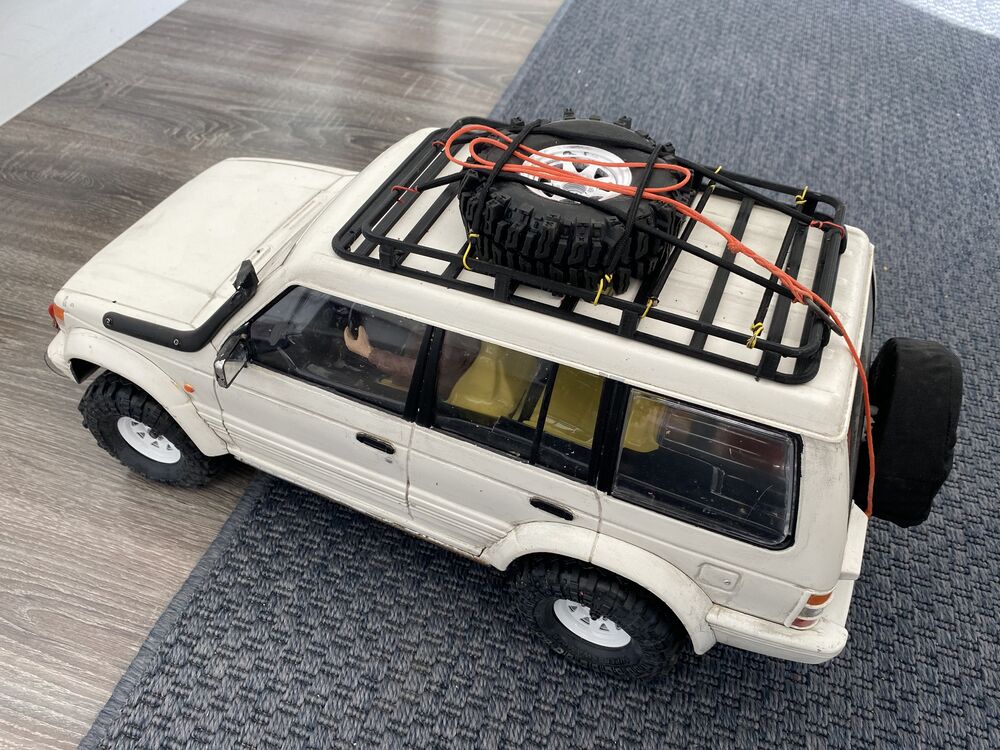

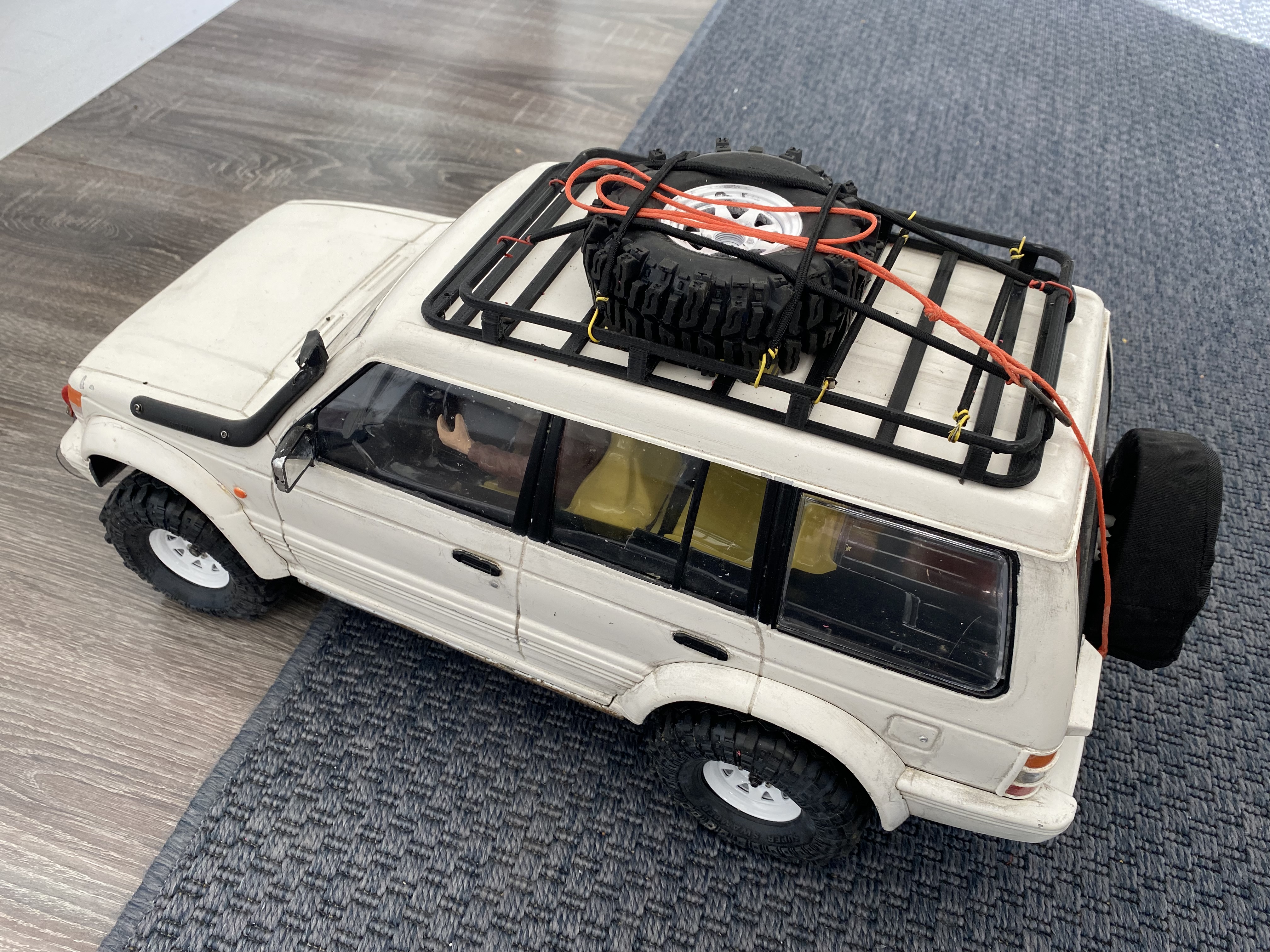

Askartelin kuorman sitomiseen scale bungeita. Eli ”kourmamustekaloja”

On muuten hienon näköiset sillat, näistä on varmasti ajossa hyötyä! :)

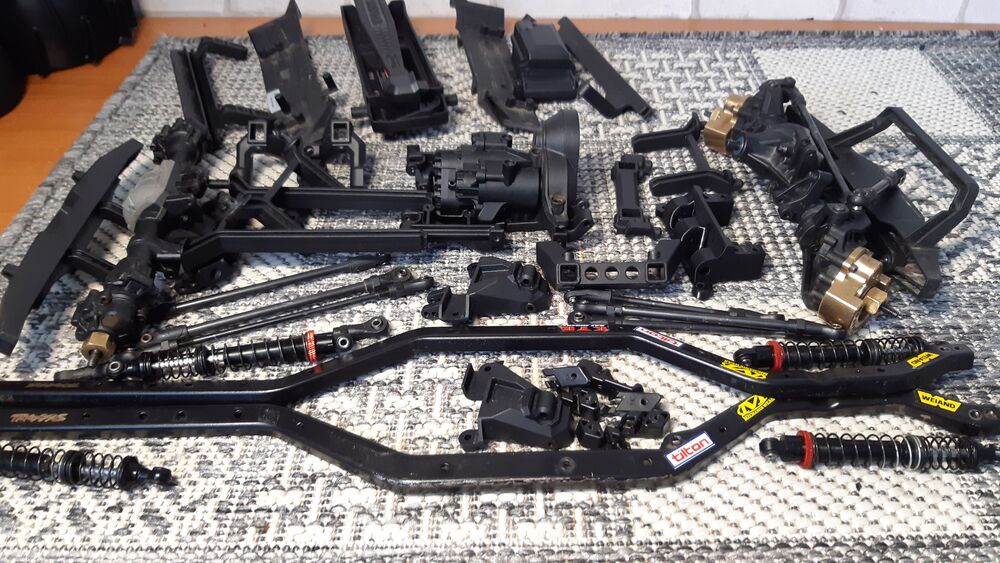

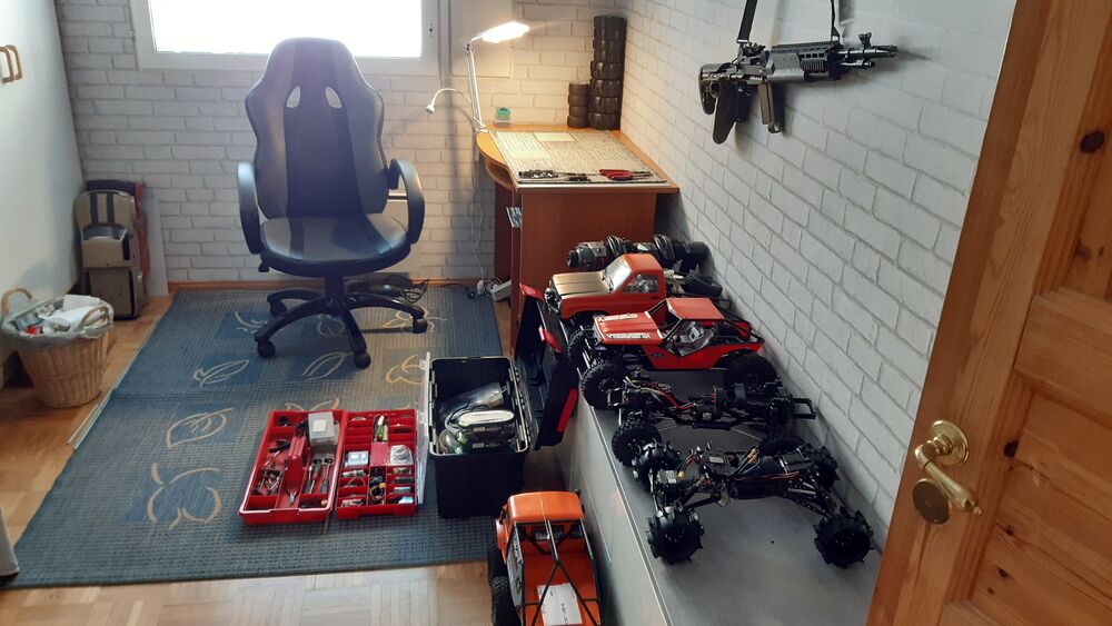

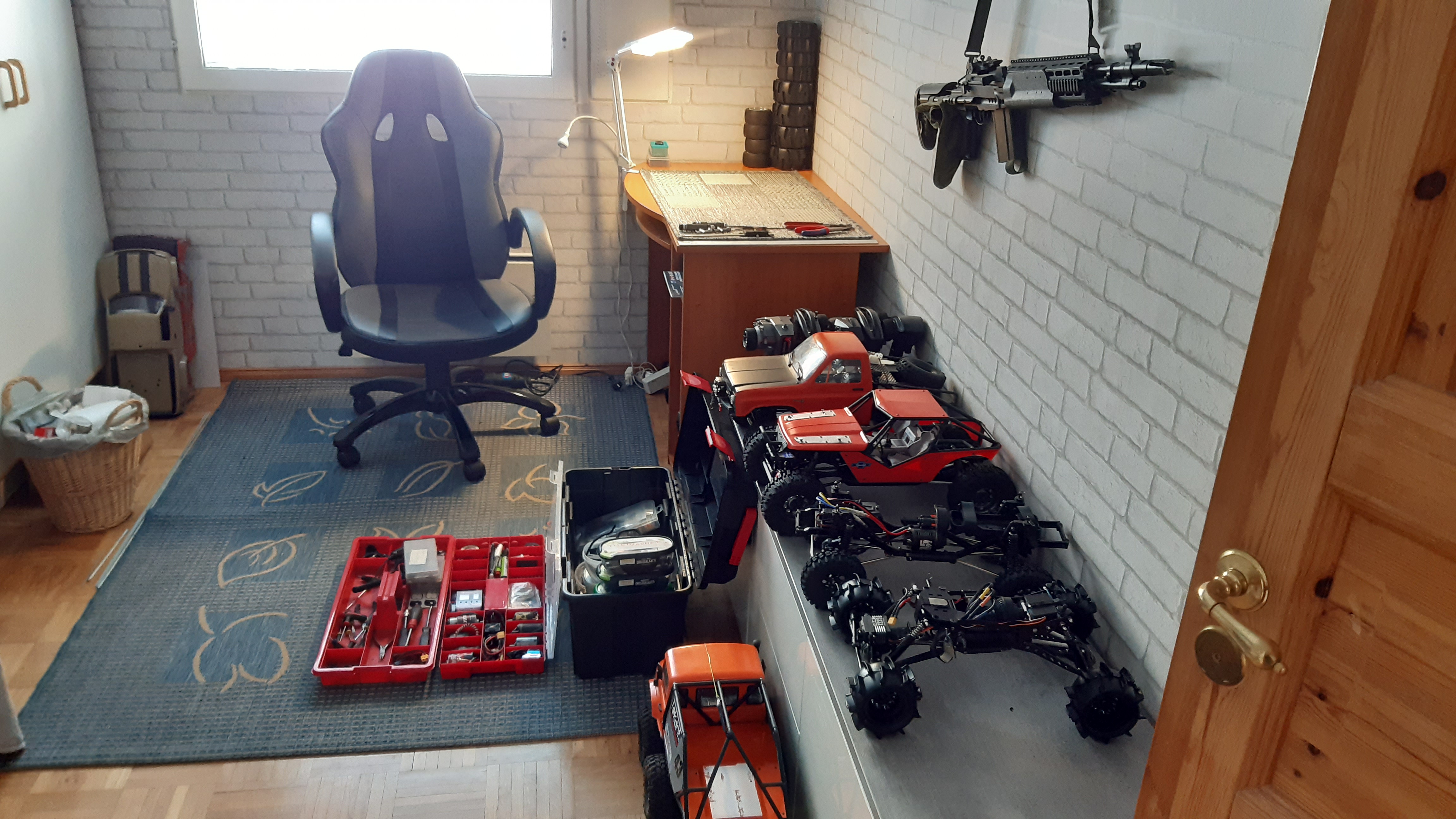

Siivosin....

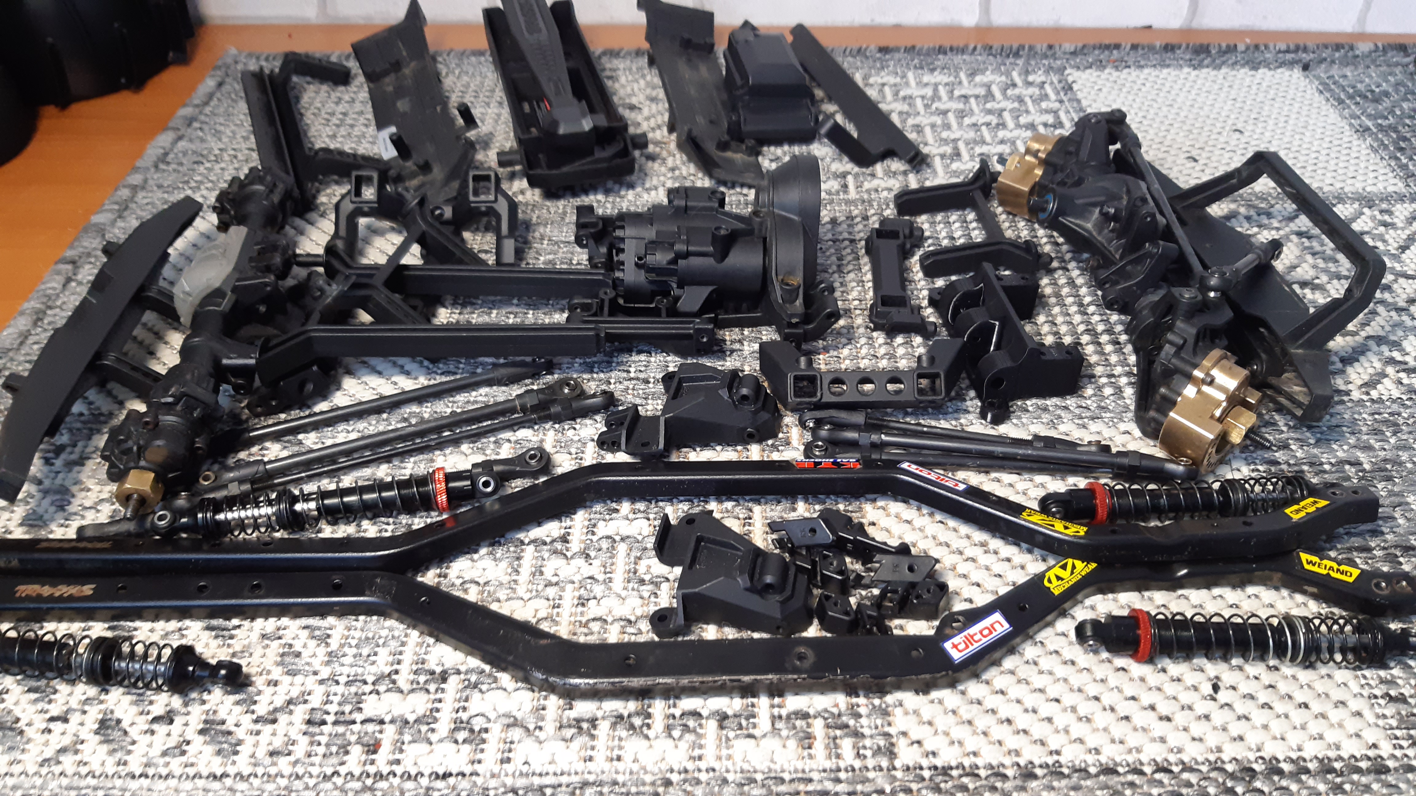

...levitin rompeet.. istun ja mietin mitä tästä, siinä olis trx paria kalikkaa ja ruuveja vaille... huomenna tulee eurorc paketti... :D
jos sieltä löytyi idea.... 2.2 TopTruck / perskasäännöksillä

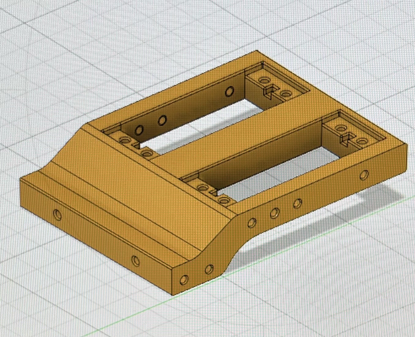

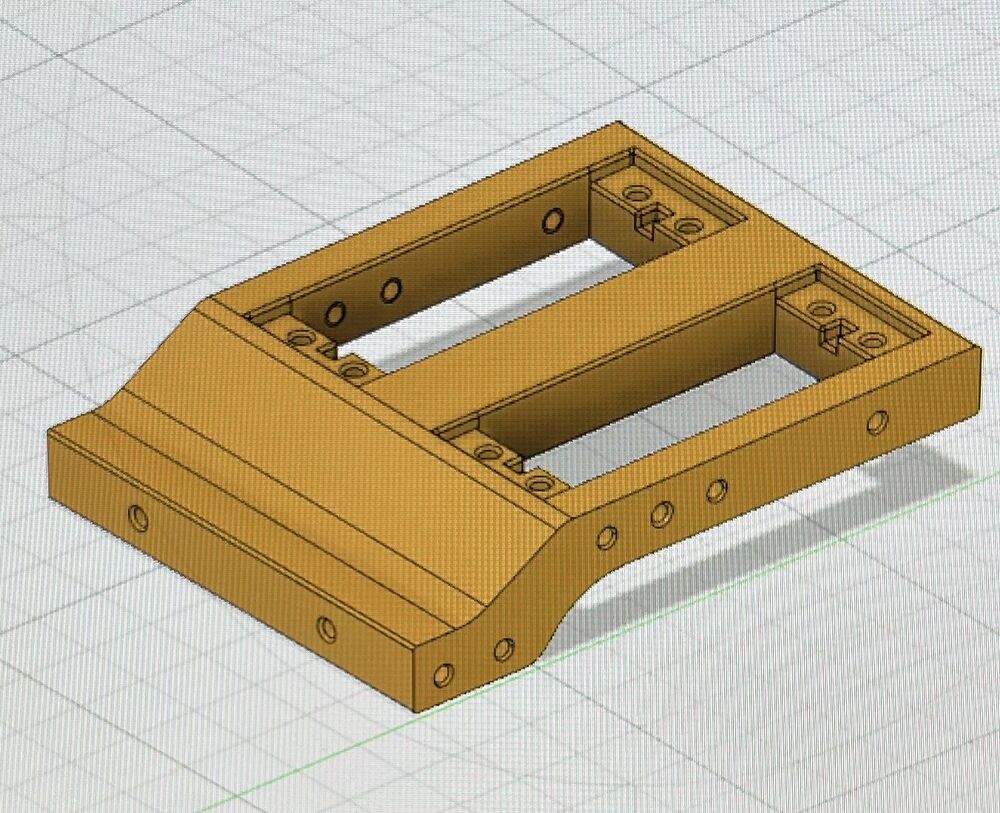

Servomountista ensimmäistä versioita mallintelin loppuun. Koukuttavaa hommaa😄
