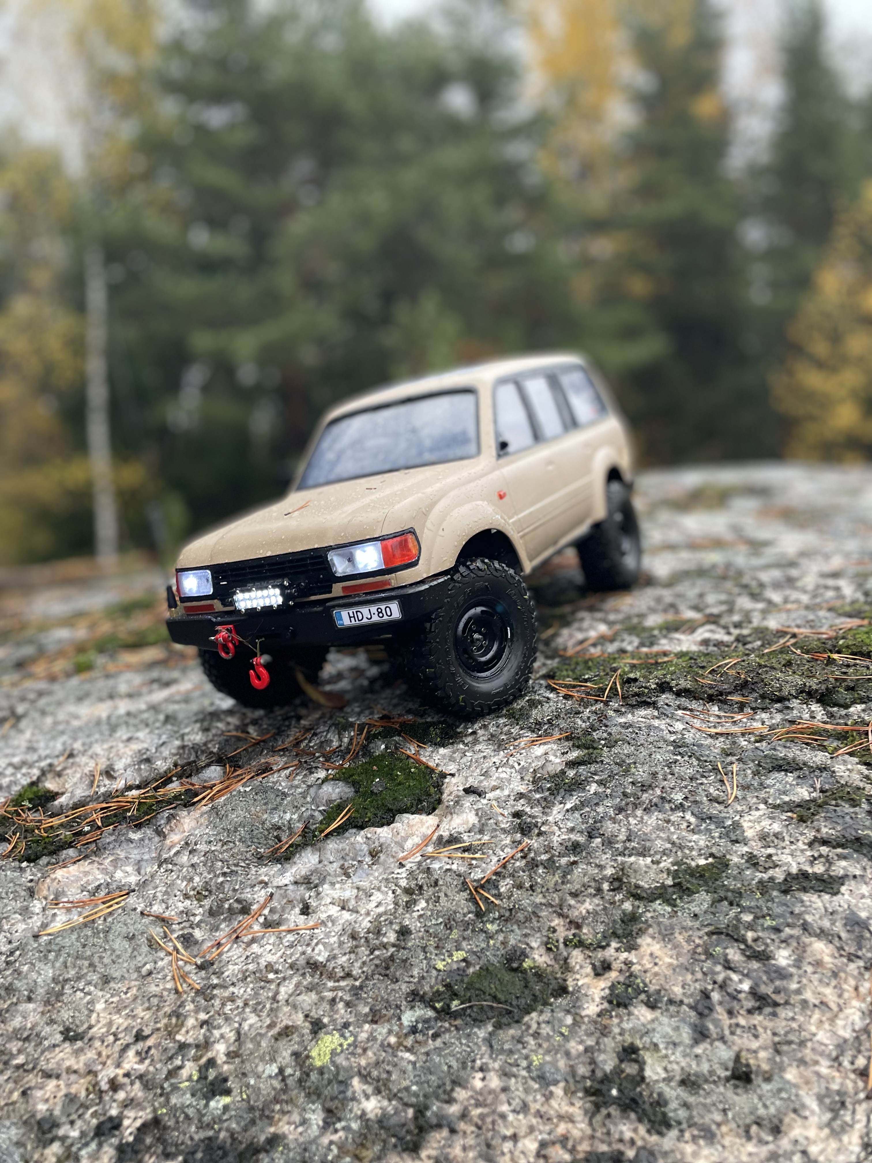

Ja ennen kaikkea mikä fiilis tulee, kun pääsetkin jostain paikasta, mistä ei uskonut pääsevänsä.
Itseäni juuri tämä on aina kiehtonut scale maastureissa, joudut miettimään ajolinjoja.
Varsinkin nyt kun olen tehnyt noita kovakorisia autoja, on WOW efekti paljon suurempi, kun huomaa että ei se massan lisäys aina ollutkaan huononnus suorituskykyyn. Voisin joku päivä tulla sinne kaivariin kaveriksi ajelemaan.

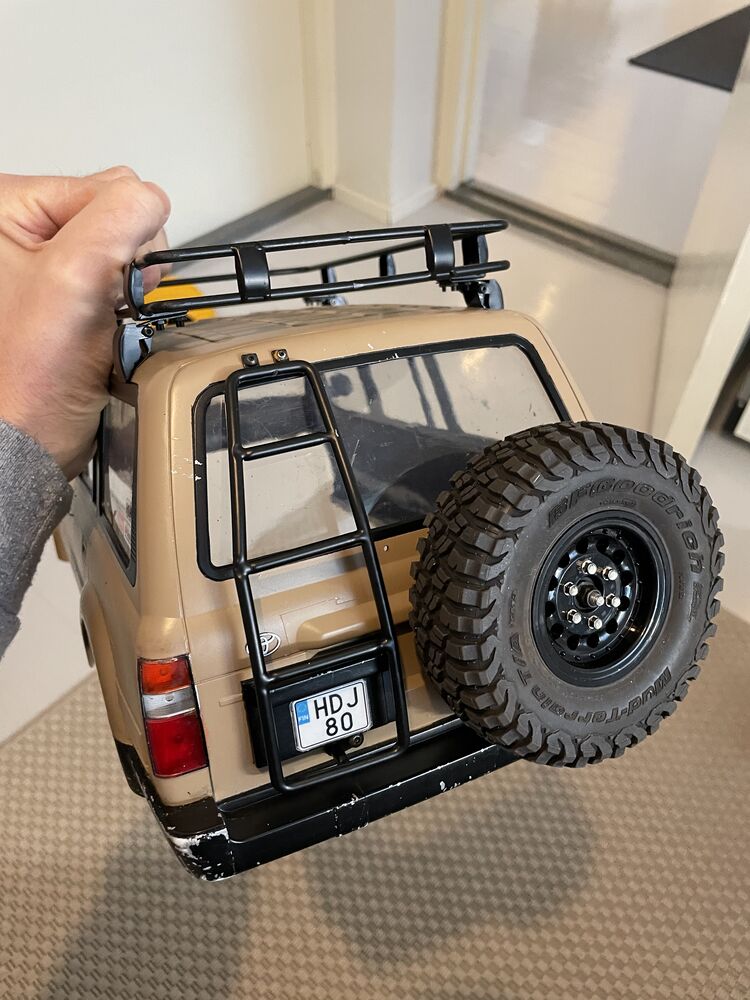

Re: Tinker Kingin Safarikiima (HDJ 80)

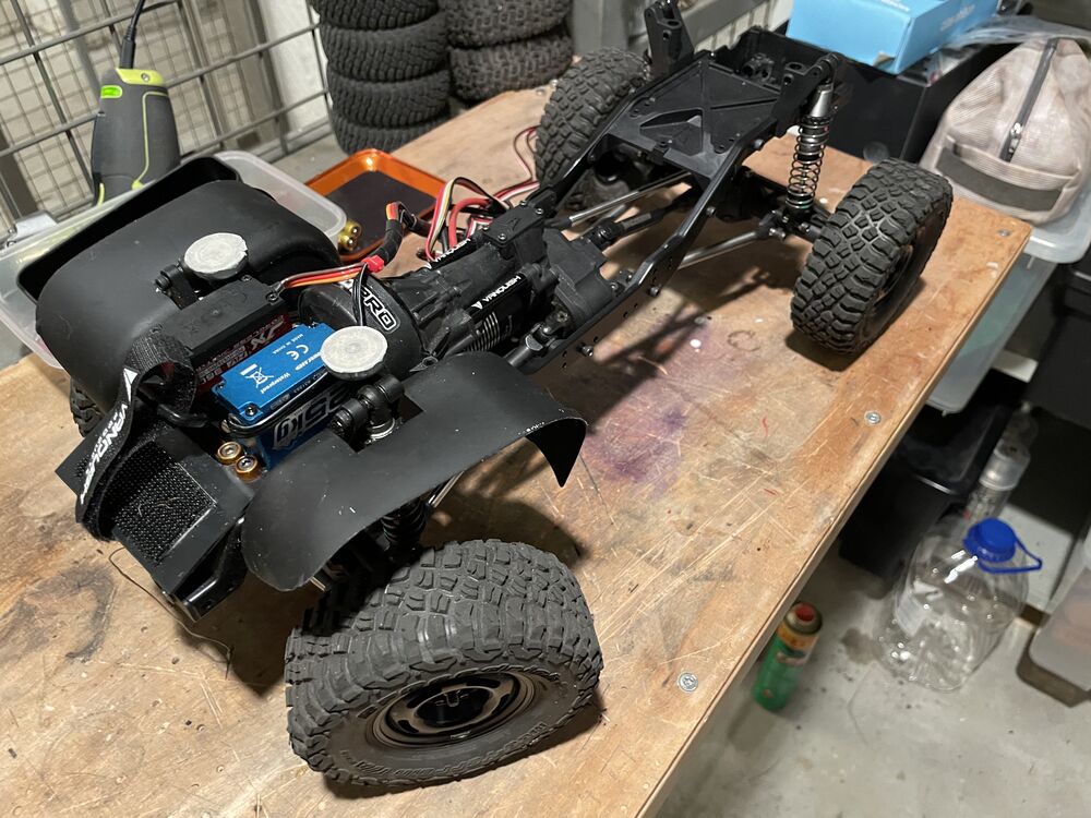

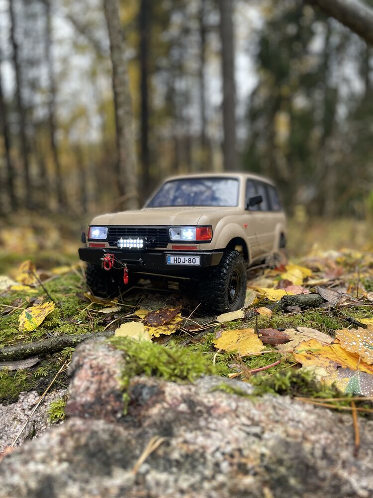

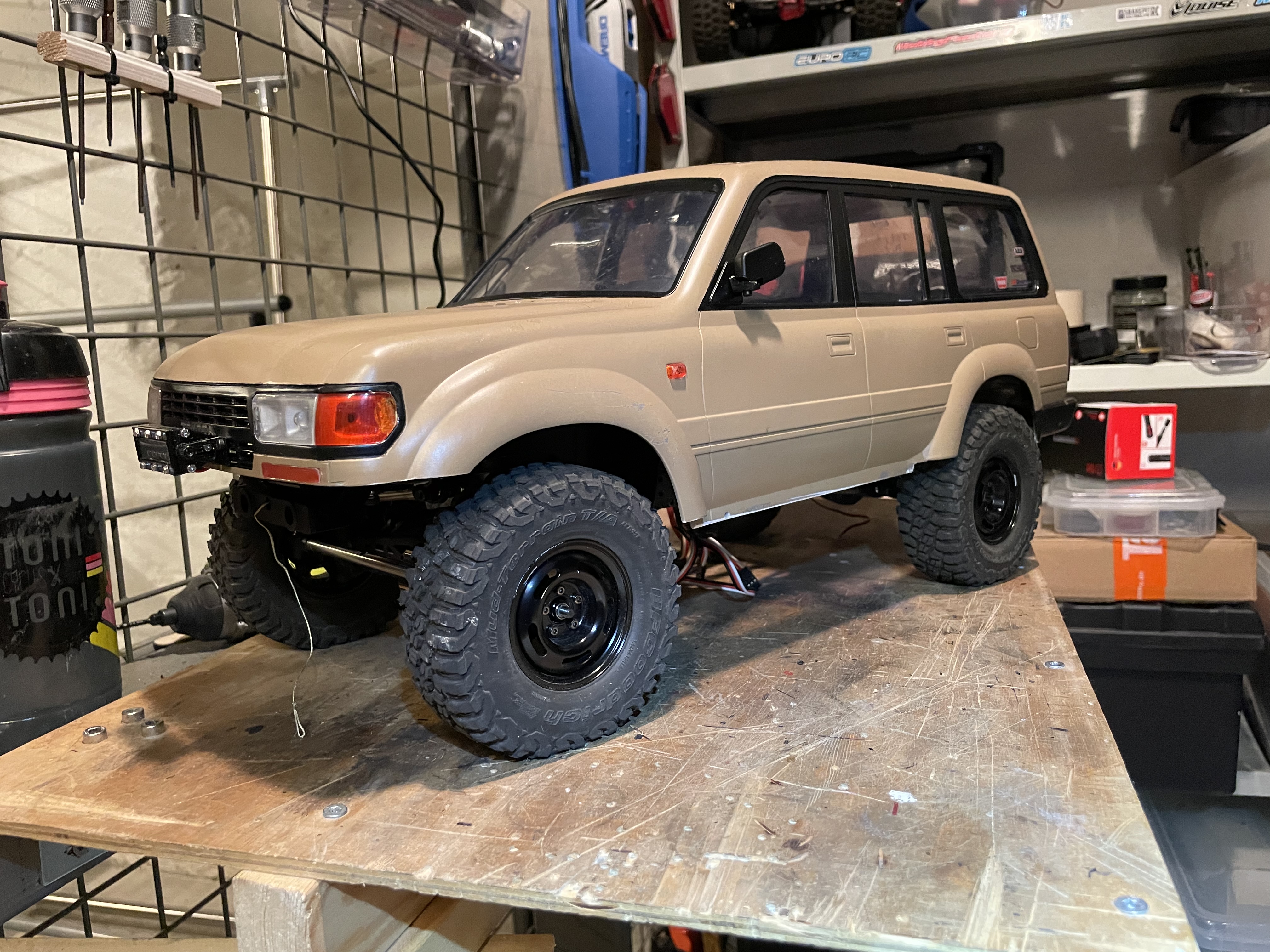

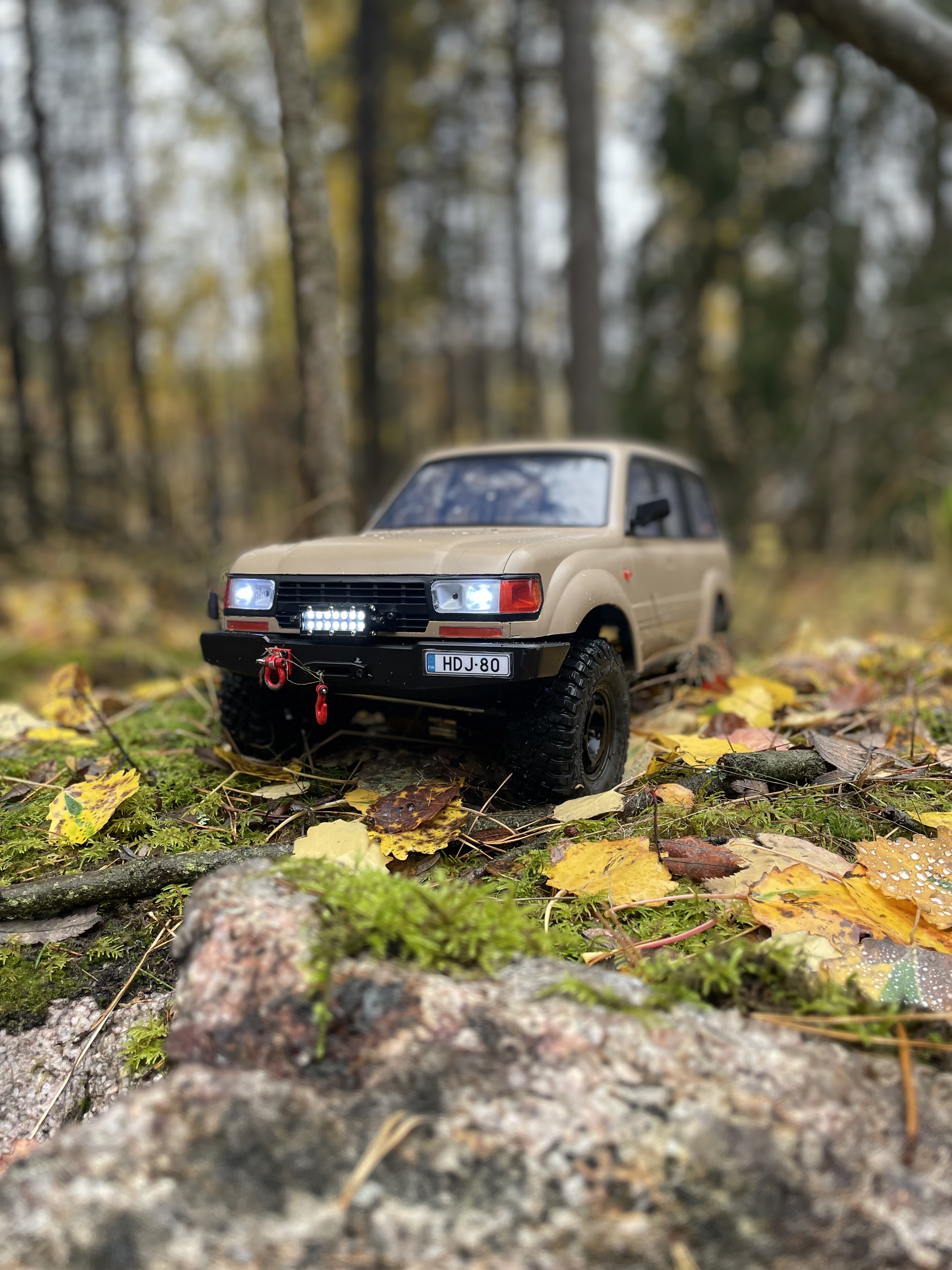

Muutama asia kaivellut tän auton suhteen vaikken ole kuin kerran huhtikuussa ulkoiluttanut sitä sairastelun vuoksi. Nyt tuli into ruuvailla josko vielä syyssafareille pääsis.

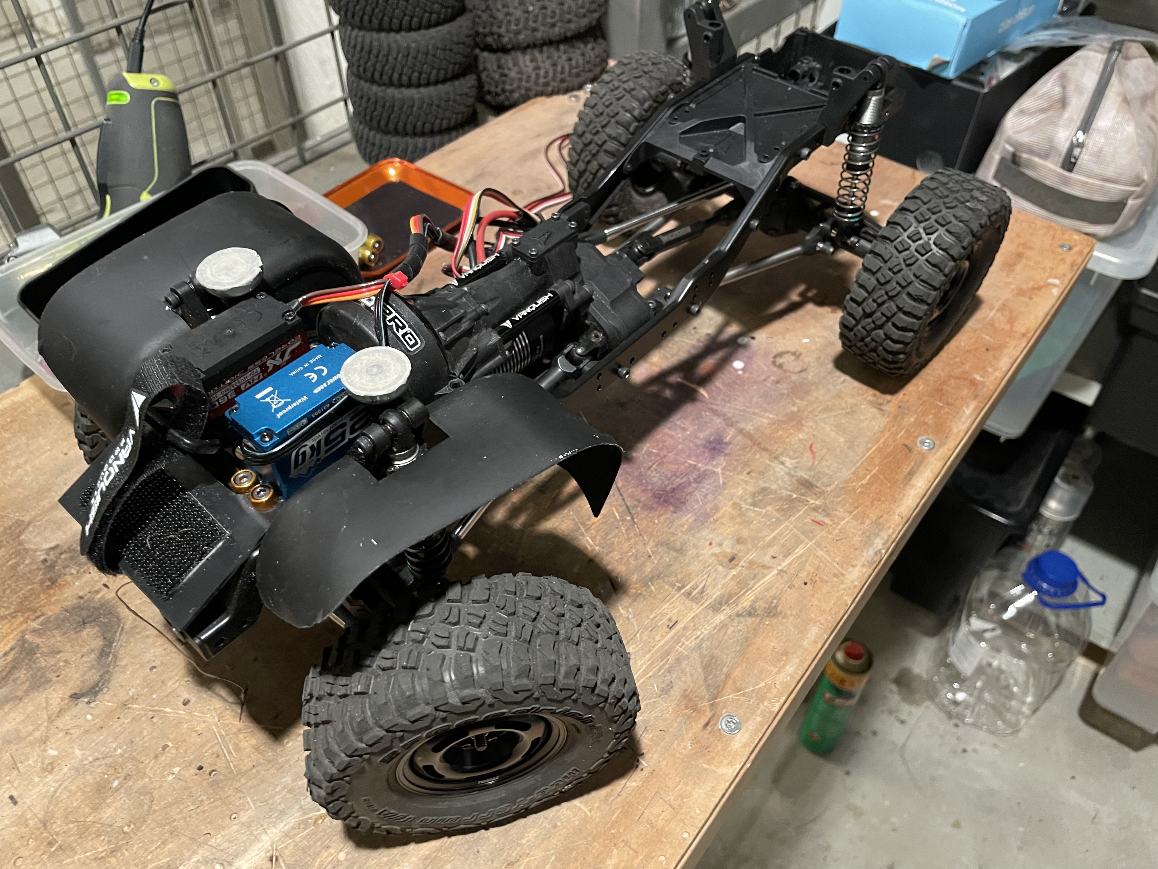

Maavara oli onneton joten 1.9” PL C1 Mud Terrainit Probuildeilla alle. Vaihteistoksi VFD, motiksi 1800kv Fusioni ja AR45:t akseleiksi. Koppa nousi 15 mm ja rengaskoon kasvatus tuo 5mm lisää maavaraa.
Puskuri ja sliderit viel kiinni niin ois ajokunnossa. Uuden sisustan vois värkätä talven aikana.

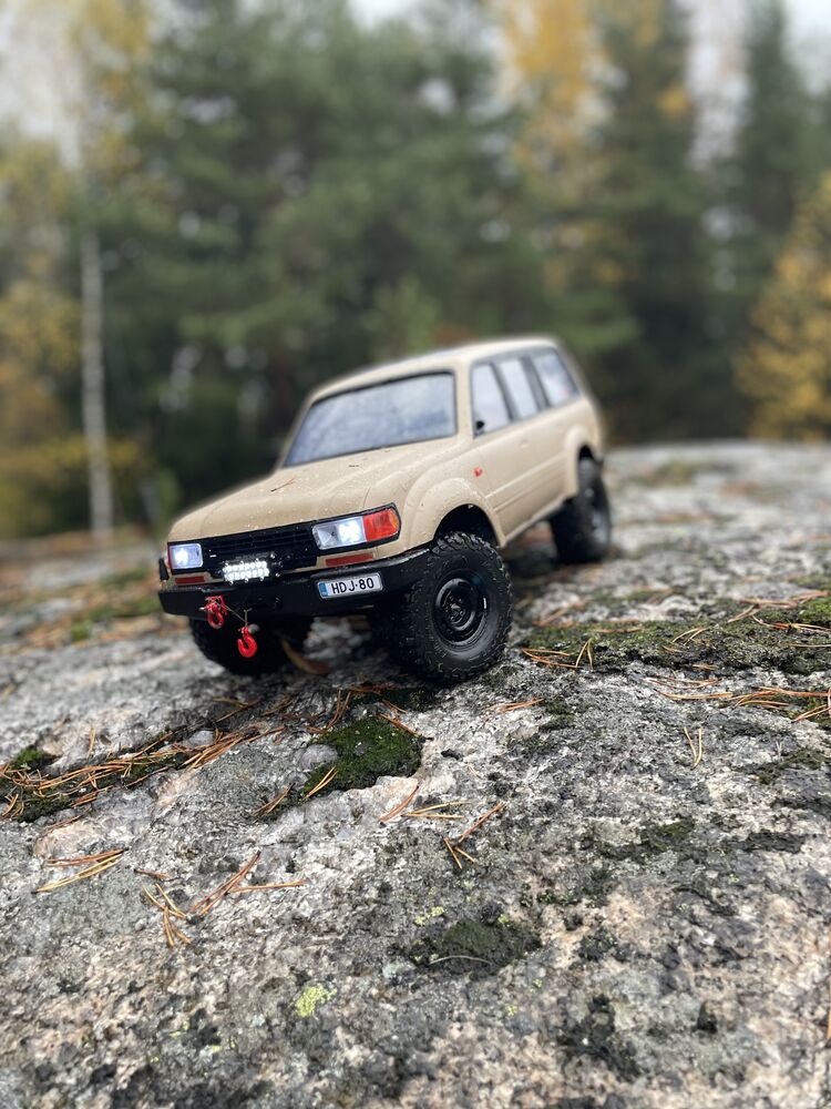

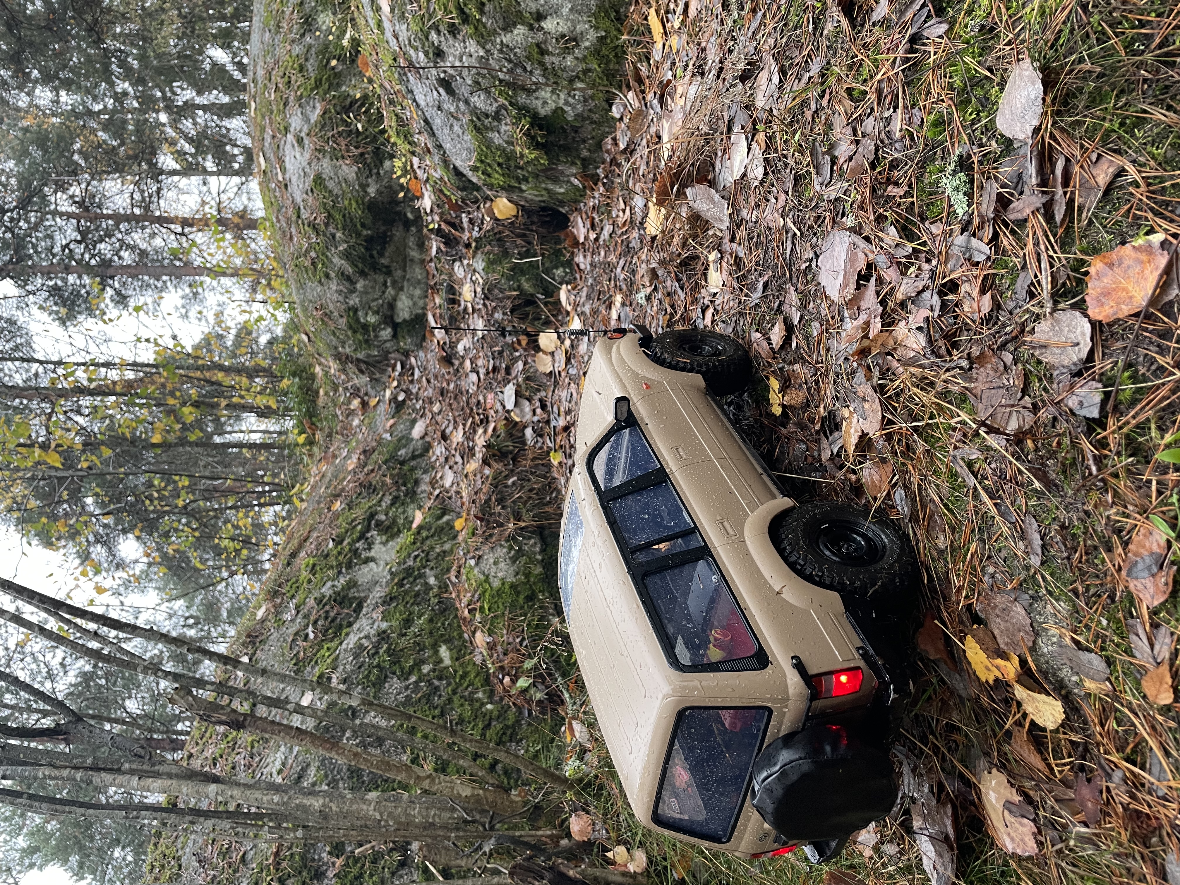

Kiitos kaikille tsempeistä! Pitkä toipuminen vielä edessä mutta ihan hyvin pystyy jo kaikkea tekemään ☺️

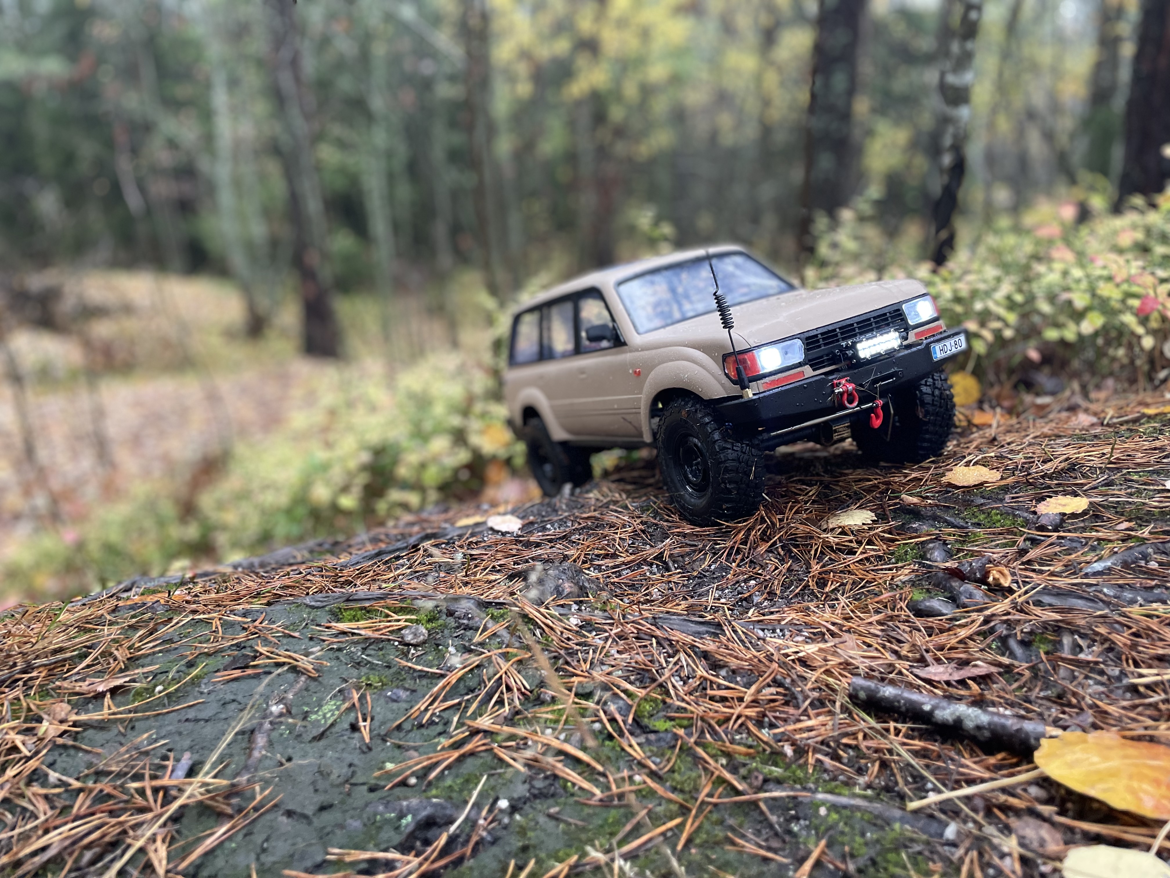

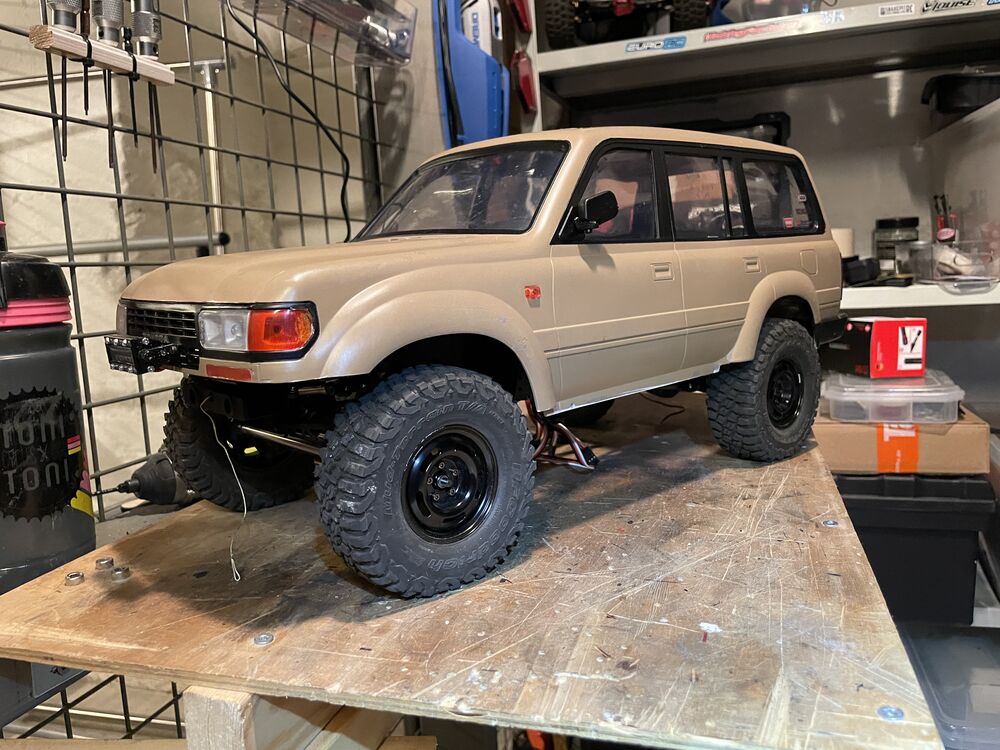

Kävin safaroimassa Hodarilla ja johan tällä jo pääsee! Yllätyin todella positiivisesti ja luulen että tällä tulee enemmänkin ajeltua. Yllättävän vähän haluaa kippailla vaikka on painava koppa, taitaa tuo VFD:n taika taas toimia kun paino on edessä ja alhaalla.

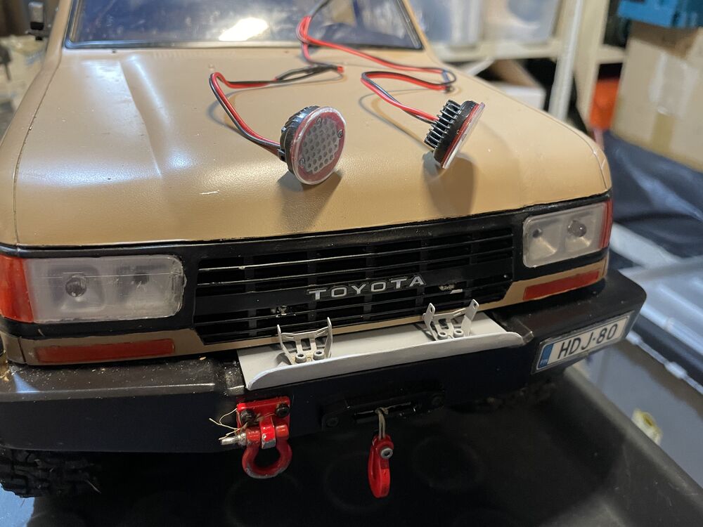

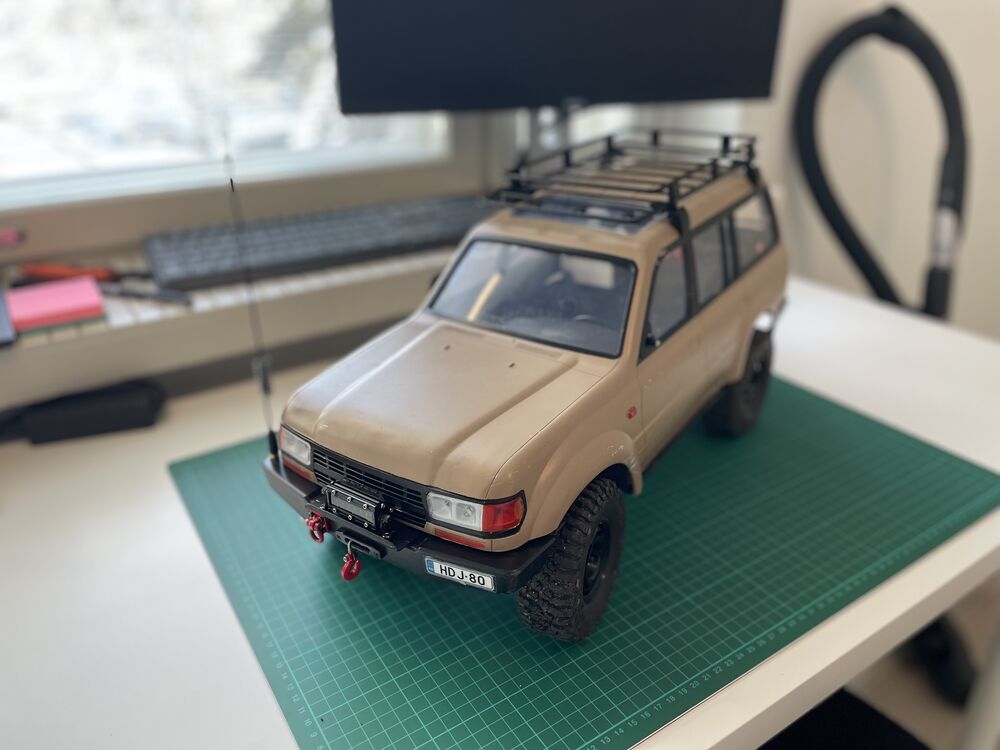

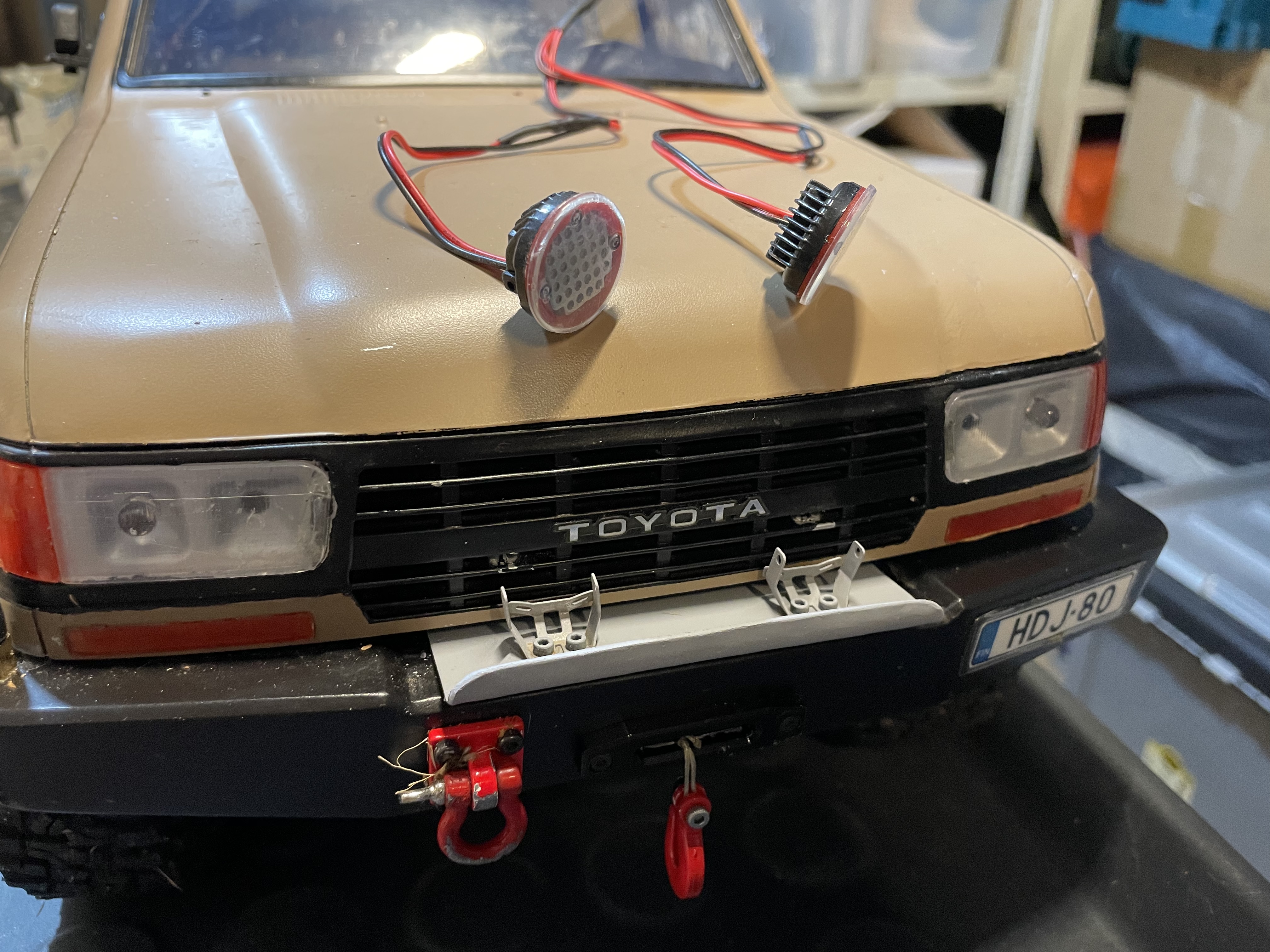

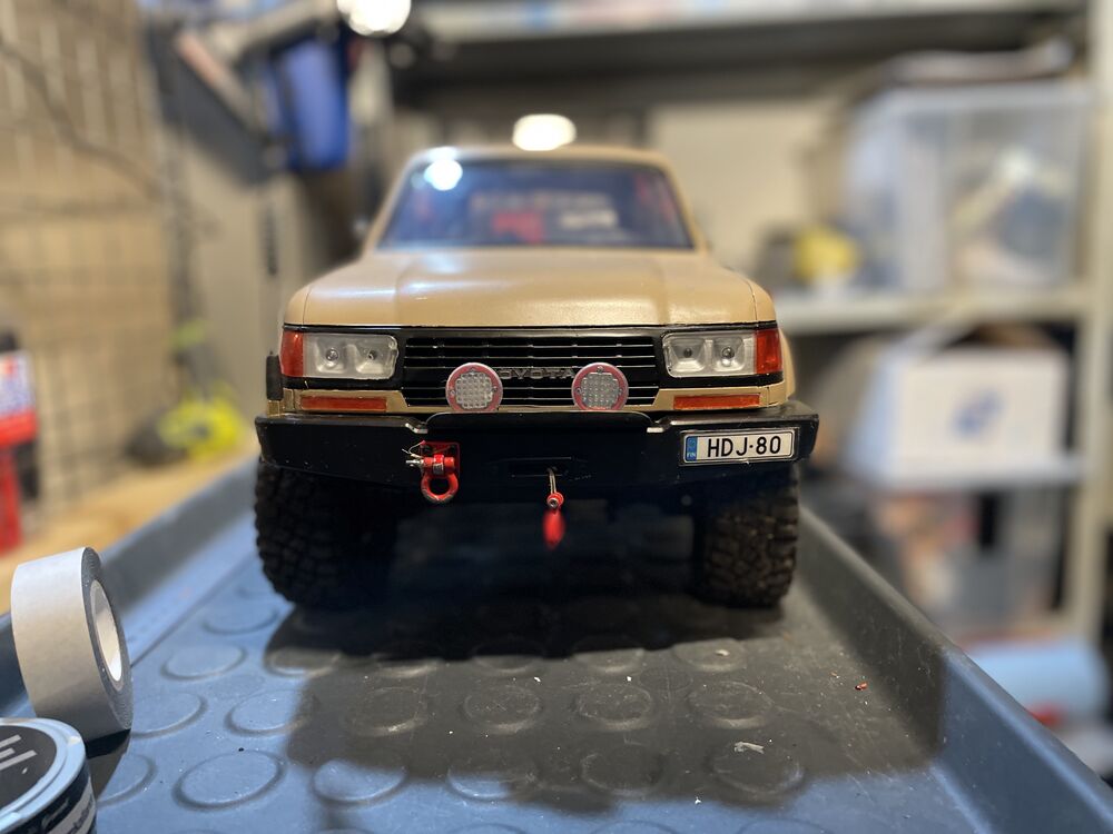

Ei oikein tuo led bar ollut silmänmyötäinen joten värkkäsin pellistä lipan perinteisemmille lisävaloille ja siihen RC4WD:n ARB-tuikut. Jotenkin enemmän mieleen. Peltilippa suojaa myös hieman valoja maastokosketuksilta. Tähän autoon pitäisi saada aikaiseksi myös ohjaamon sisusta mutta eiköhän se siitä pikkuhiljaa. Penkit ja kuski ois jo valmiina eli ei se iso homma ois.

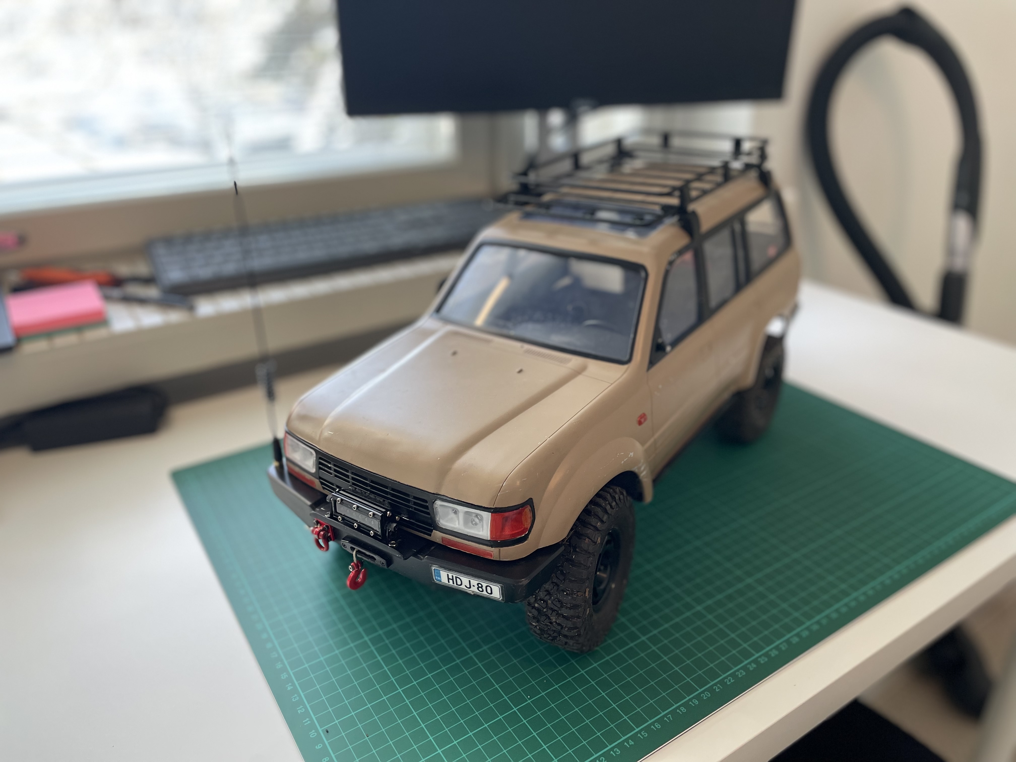

Pitkästä aikaa vähän puuhastelua.
Seuraavassa motivaatiopuuskassa sisustan kimppuun.

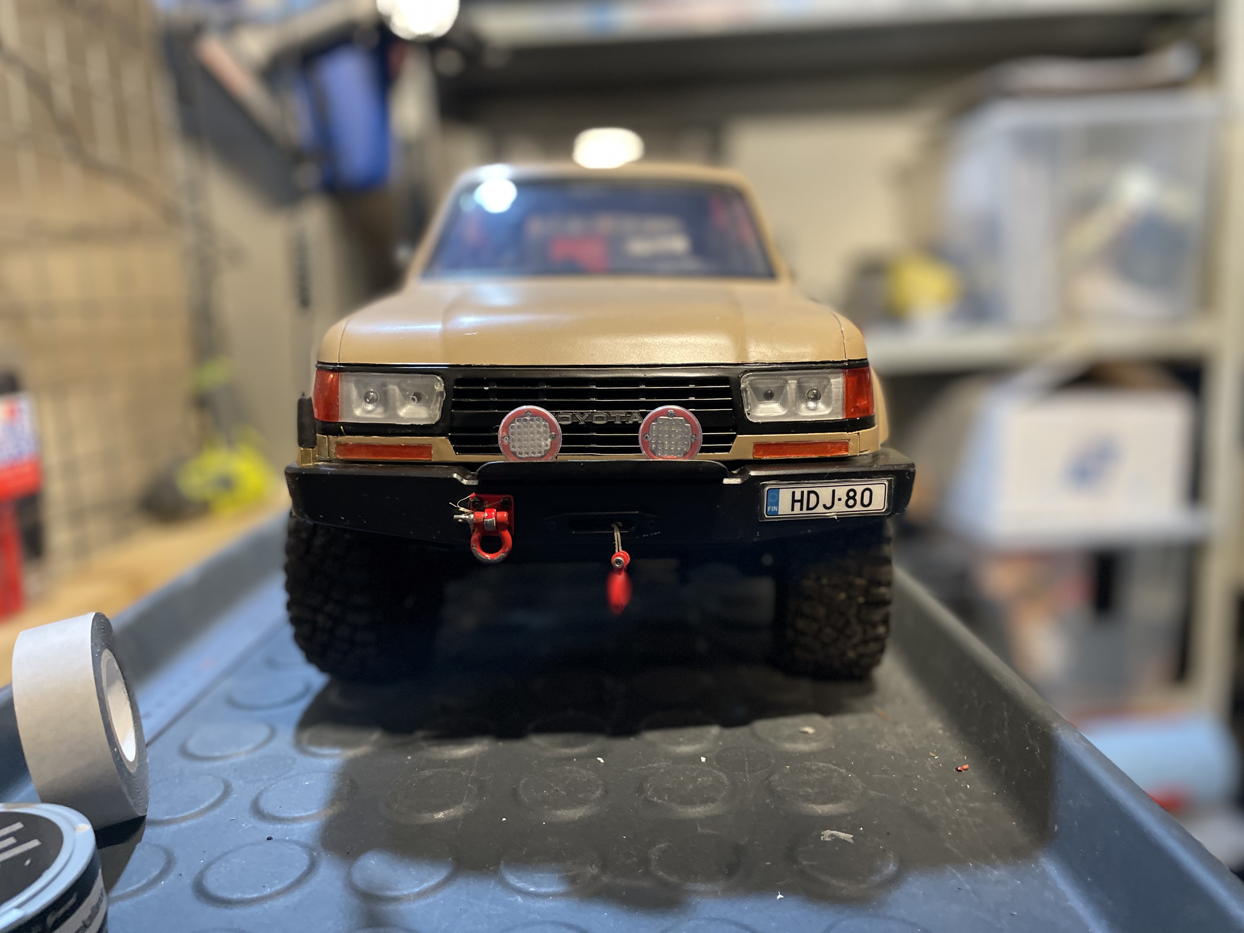

Vaidoin sittenkin lightbarin takaisin etupäähän. Snorkkelikin pitäis jostain löytyä…

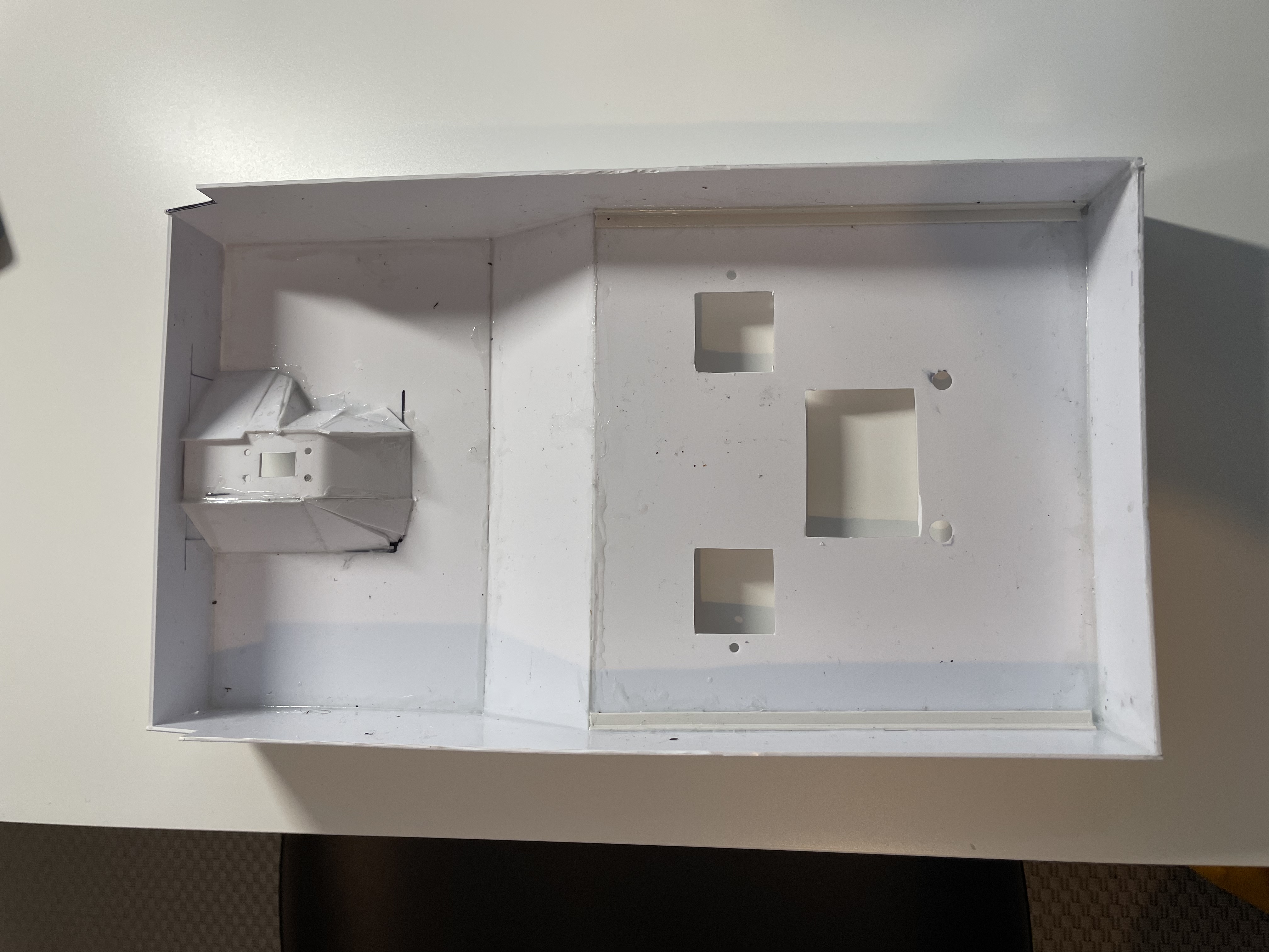

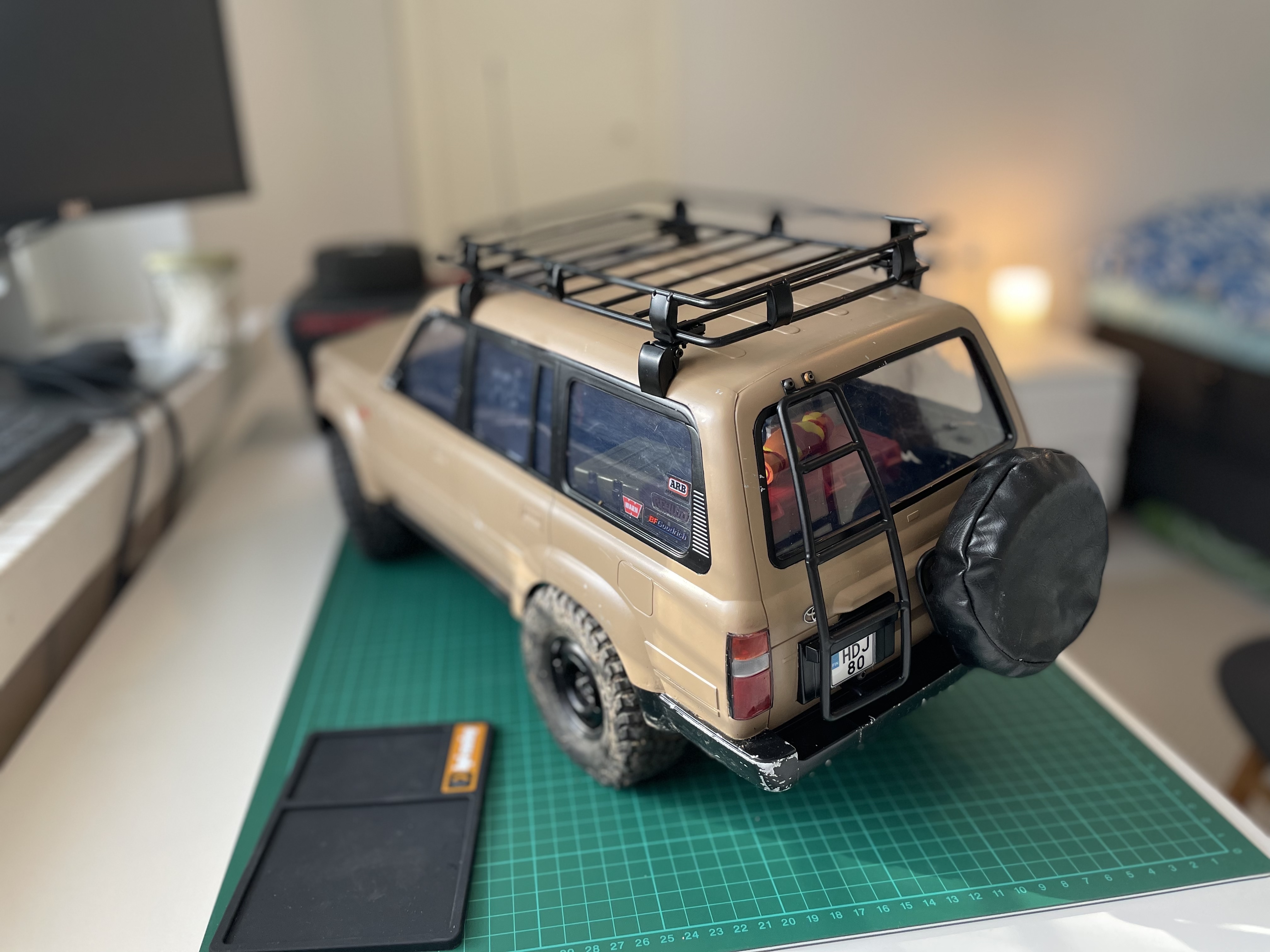

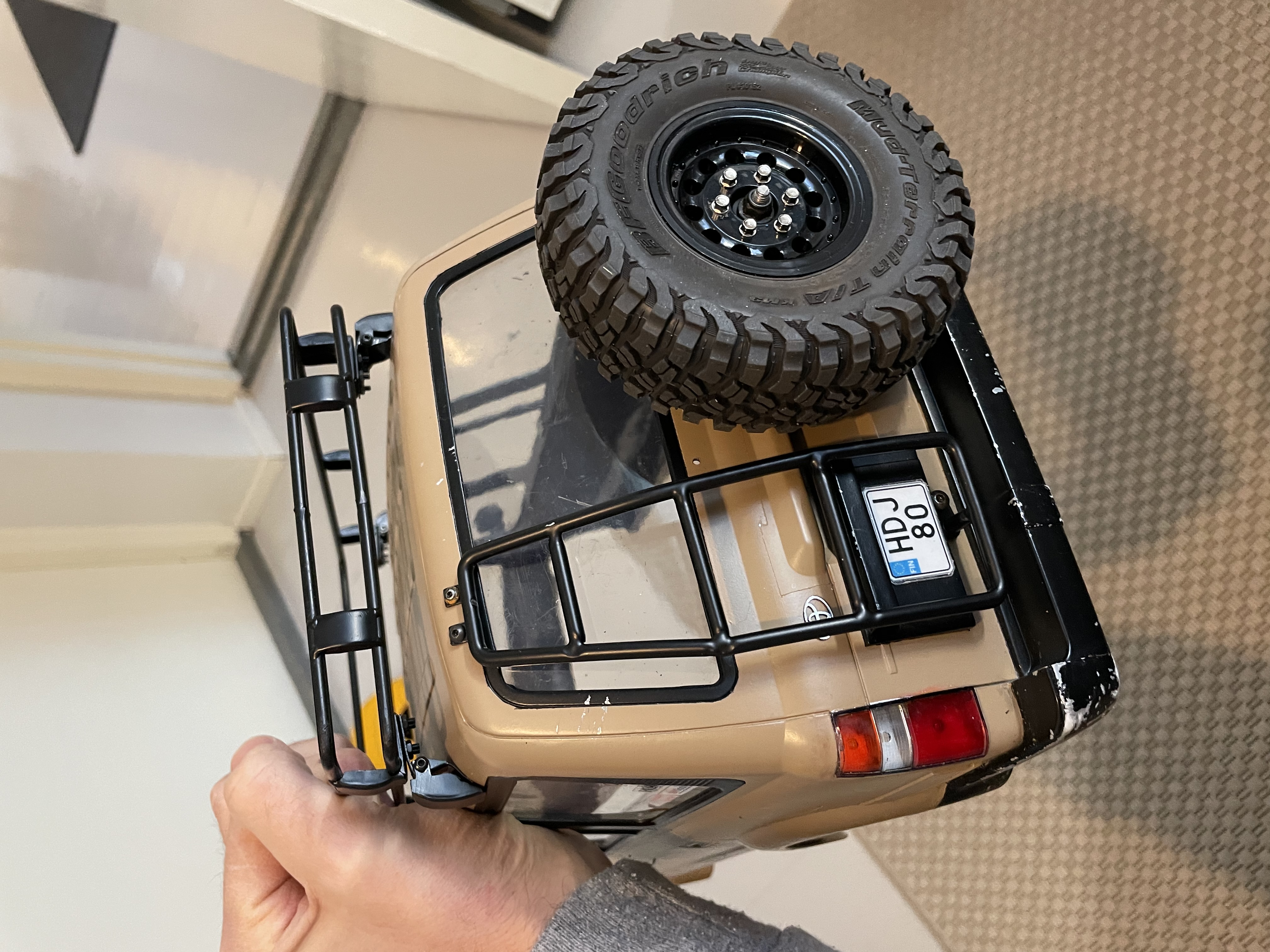

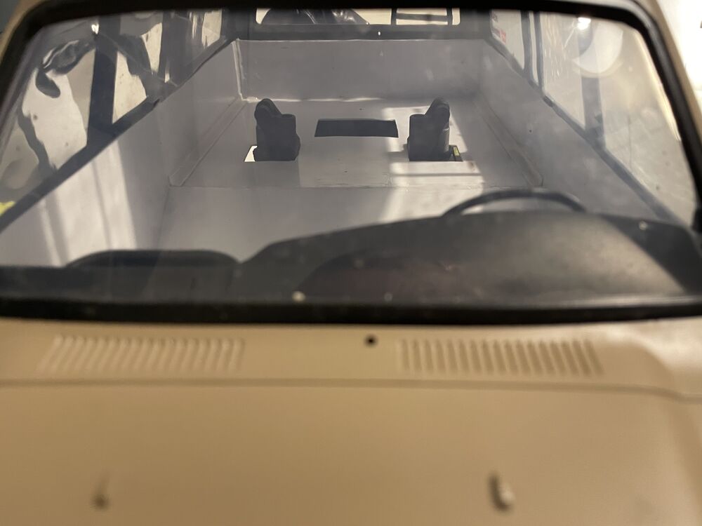

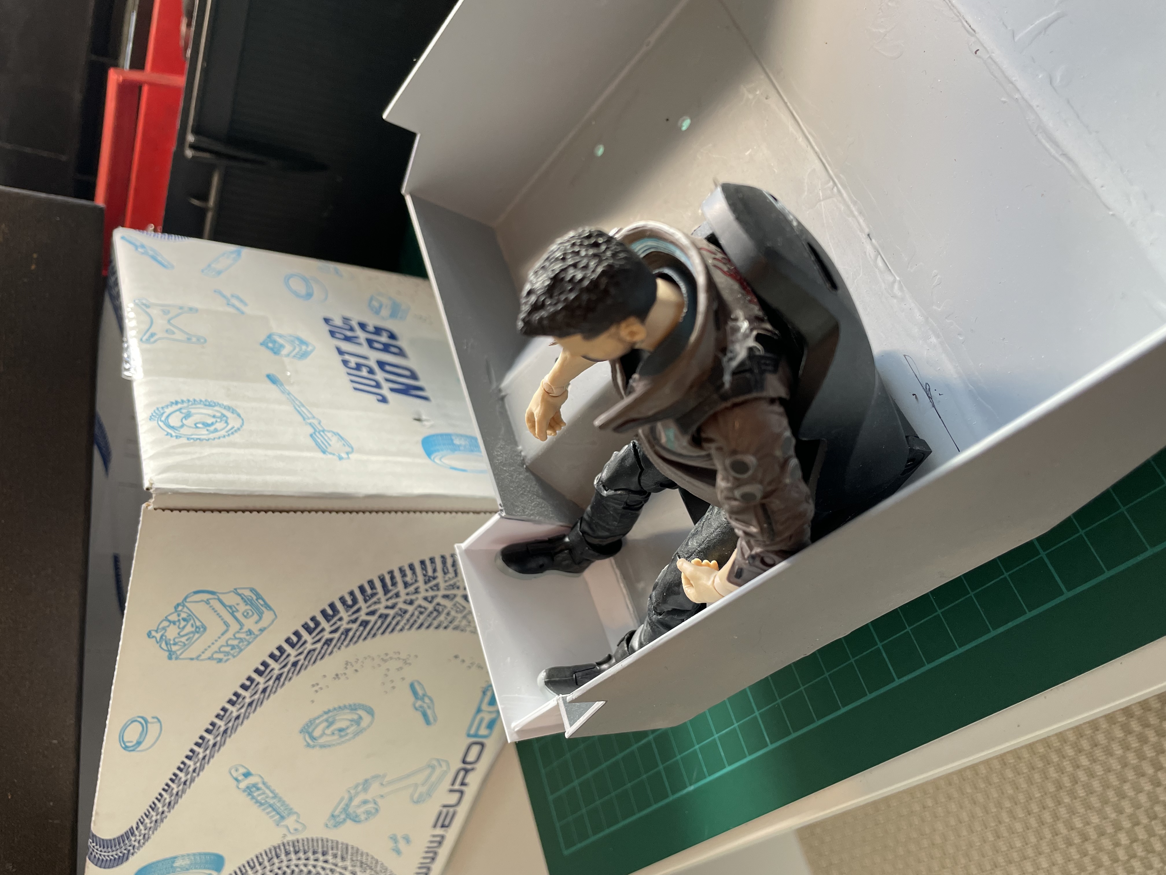

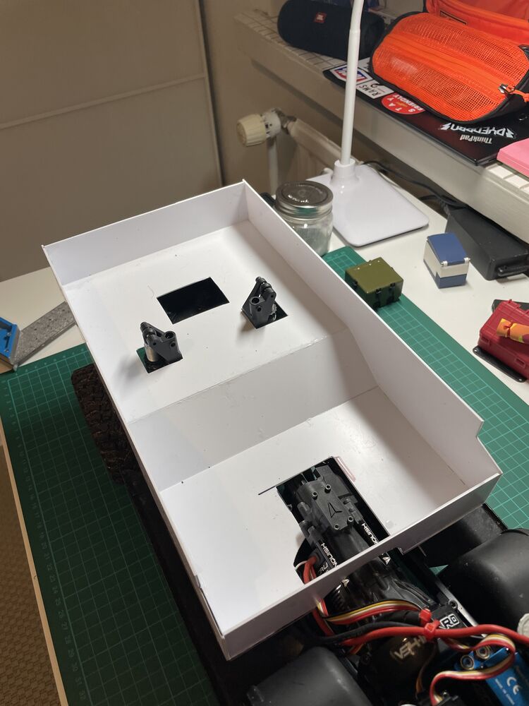

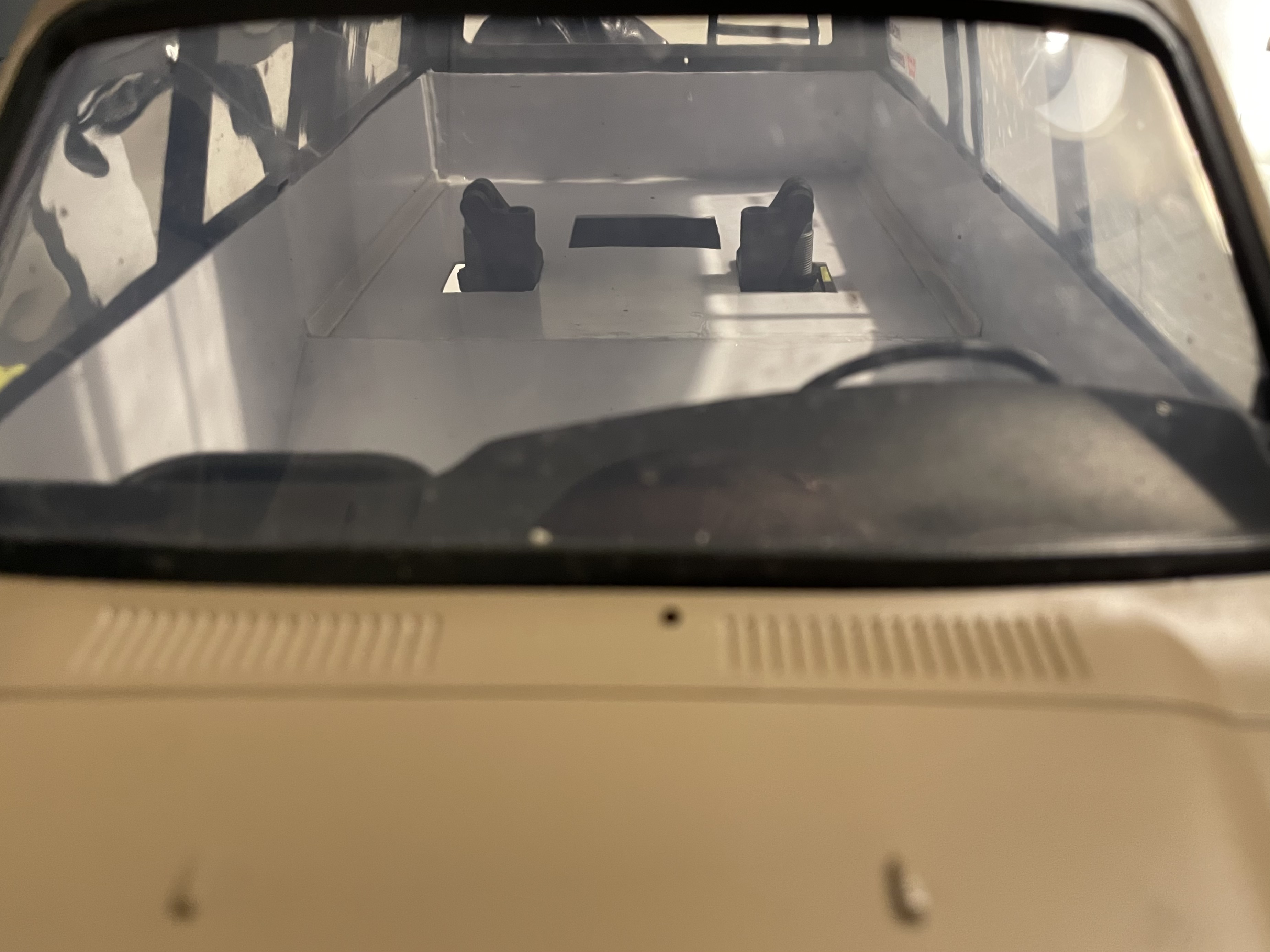

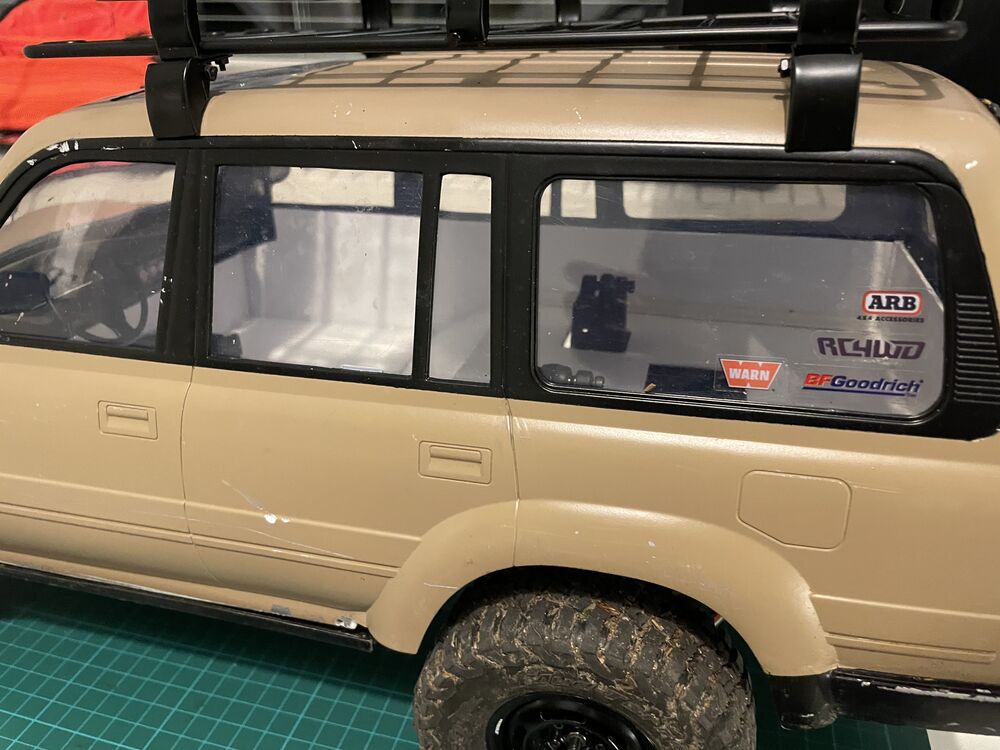

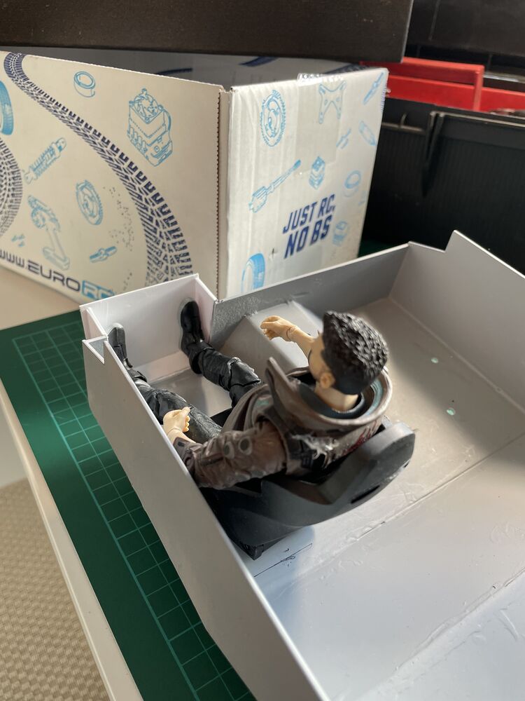

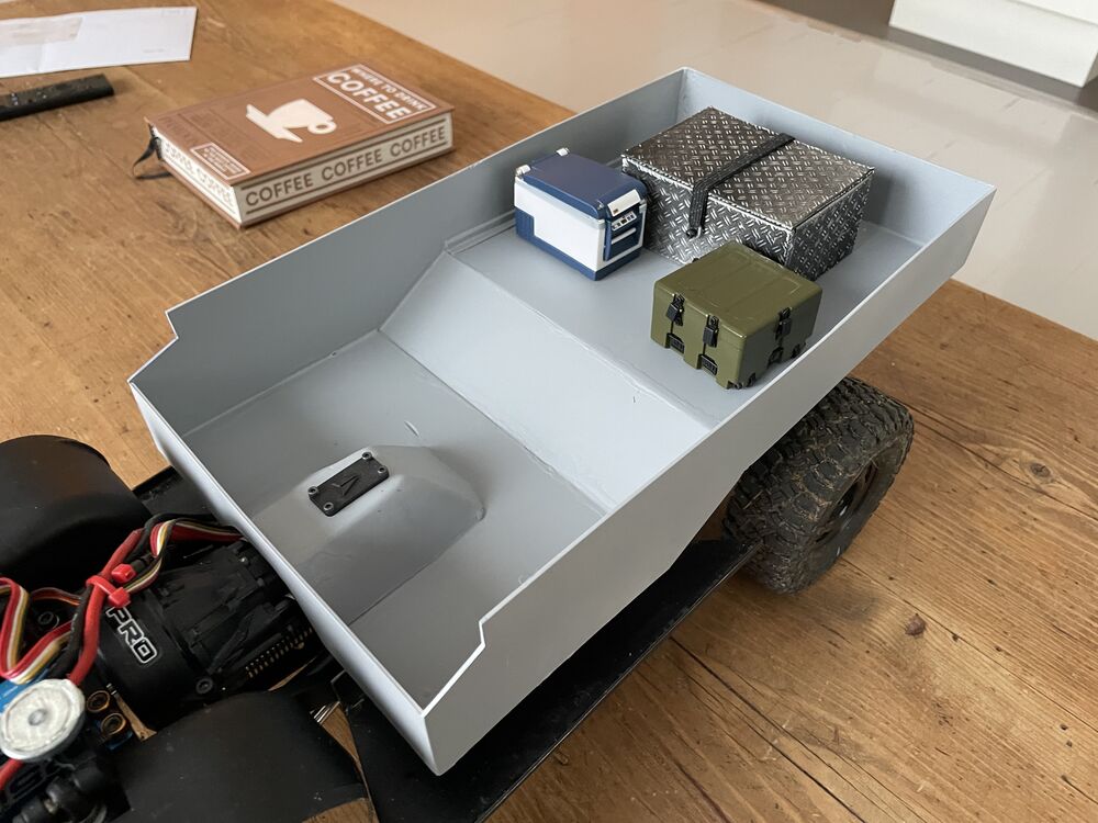

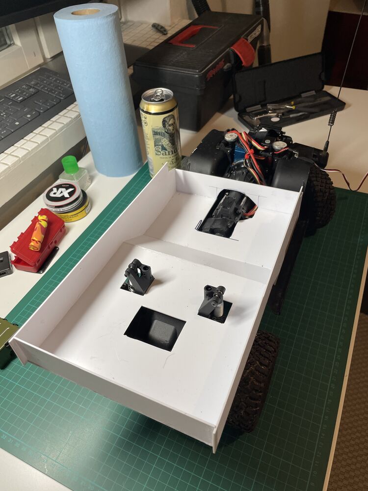

Oli sisusta jäänyt takaosastaan liian leveäksi niin piti purkaa, kaventaa ja liimata uudestaan kasaan. Nyt istuu nätisti ja kori nousee saranan varassa nätisti osumatta sisustaan. Sisusta kiinnittyy alustaan.
Seuraavaksi vaihteiston peittäminen ja taakse pitää tehdä isohko boksi vastarille/valo-ohjaimille ja johtovyyhdille. Pitää keksiä joku kansiratkaisu jota kautta pääsee helposti niihin käsiksi. Snorkkelinkin ajattelin veistellä. Etupenkitkin pitäis kasata ja niille löytää oikea kohta.

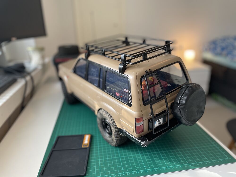

Katolle tulossa toinen valorauta ja jotain scalesälääkin. Oikean kokoinen vararengaskin tulossa. Mukava puuhastella taas ☺️

Aamulla touhuiltiin vähäsen. Raakile mutta edistystä.

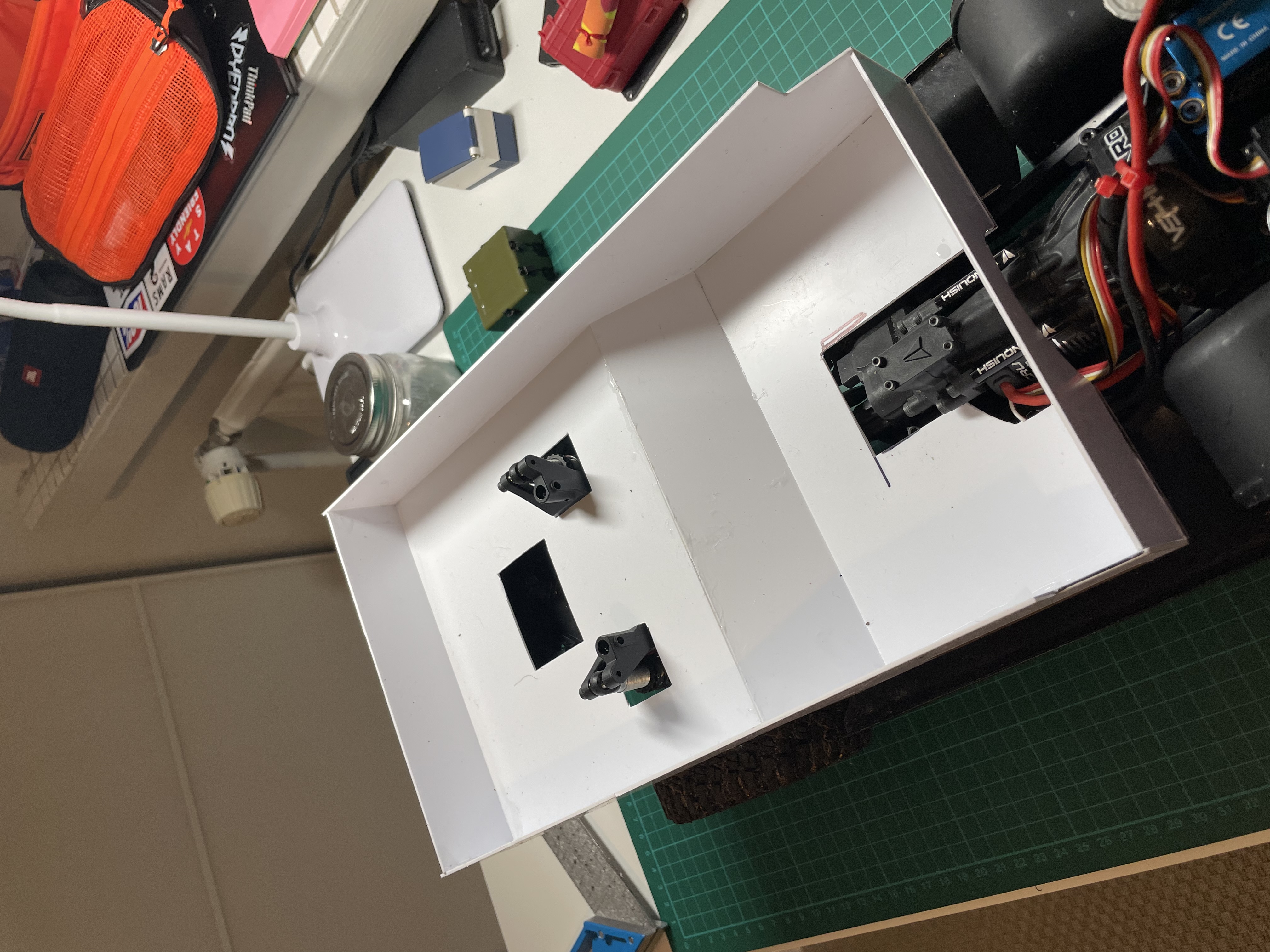

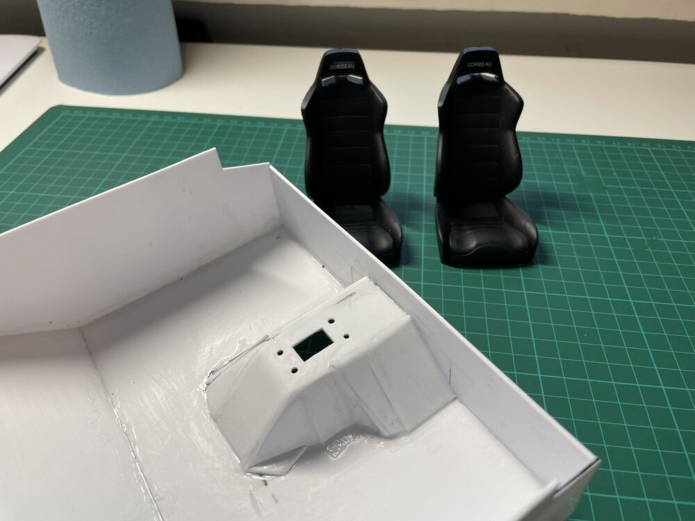

Spämmäillään lisää ☺️

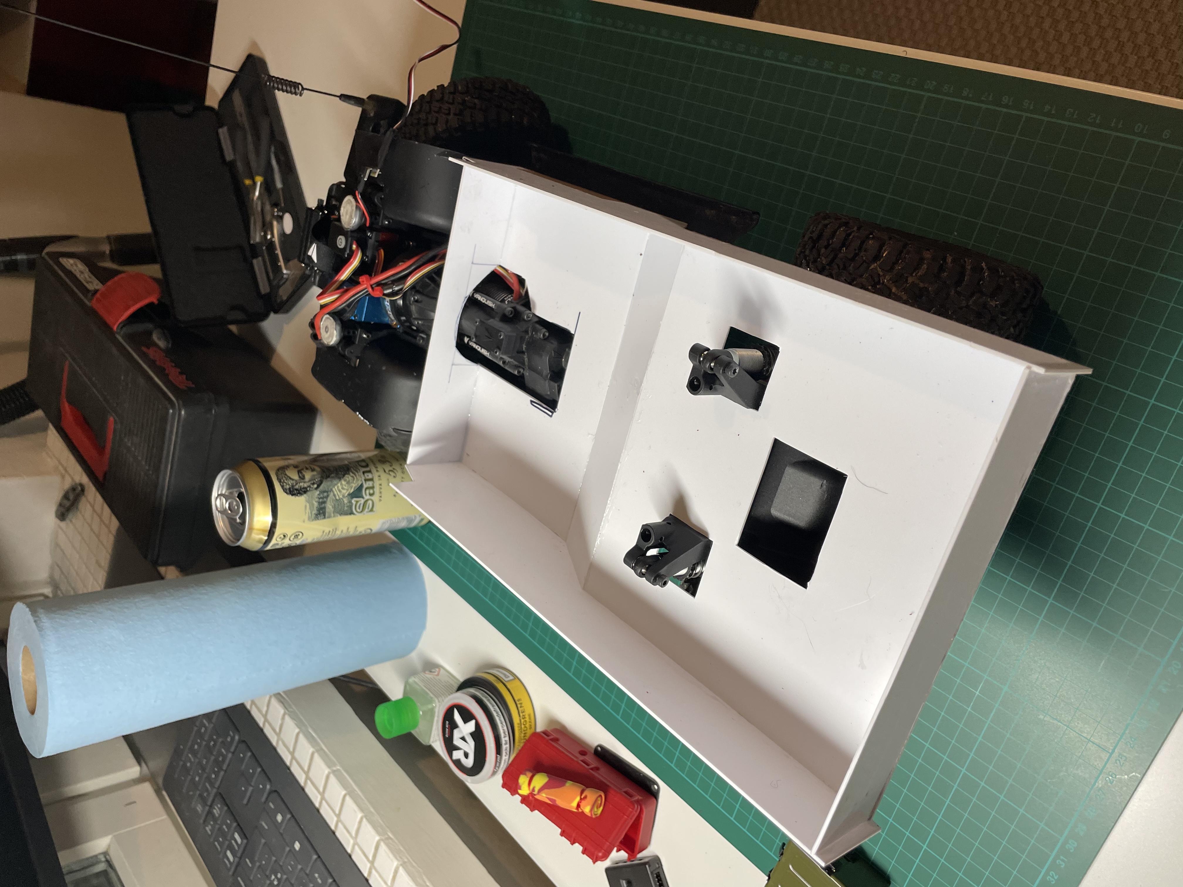

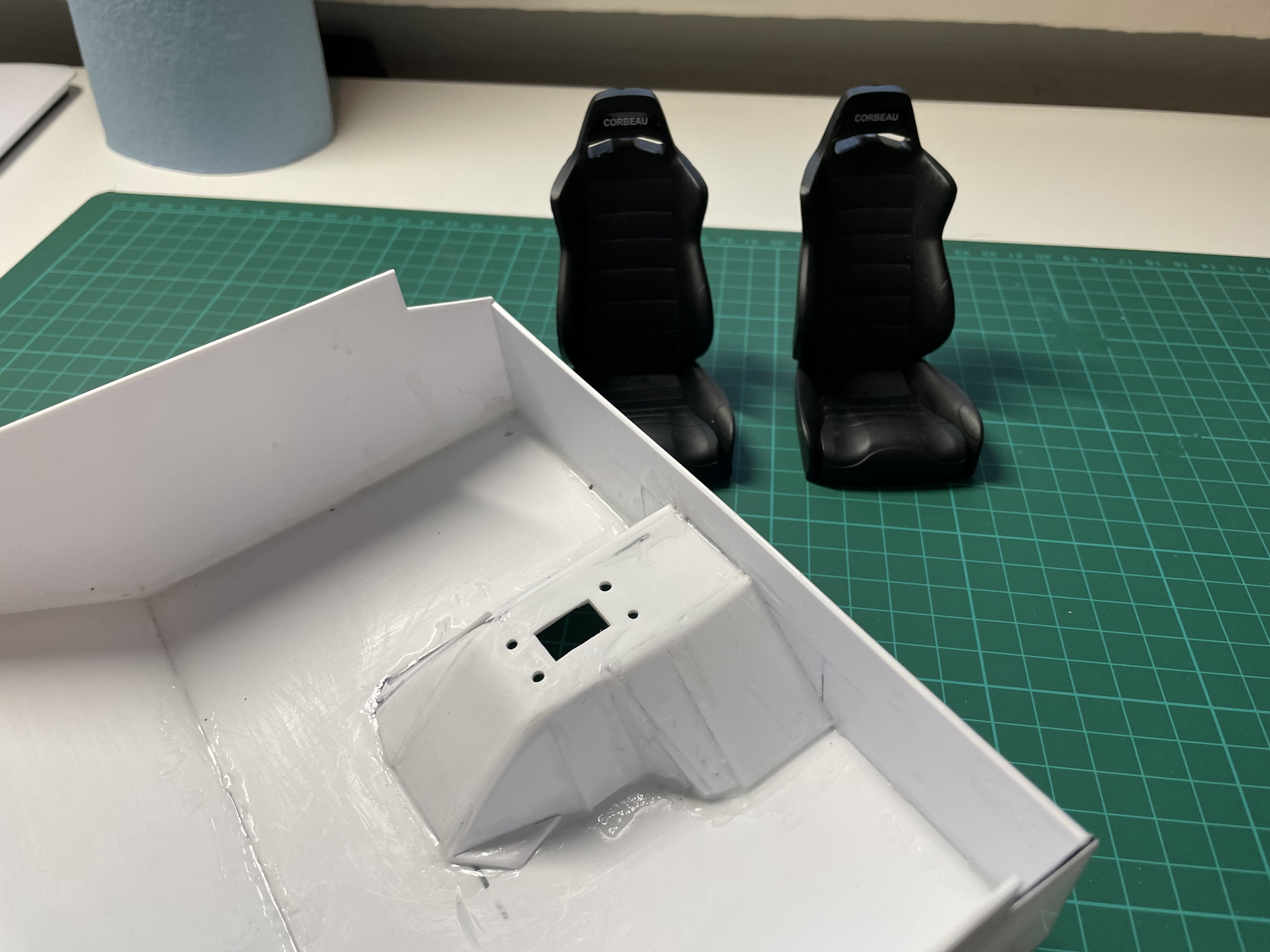

Vaihteistotunnelia hioskeltu ja tehty vikat paikkaukset. Seuraavaksi loppuhionnat ja pakkelointia. Vararengas vaihdettu ainakin teoriassa käyttökelpoiseen. Penkit kasattu.

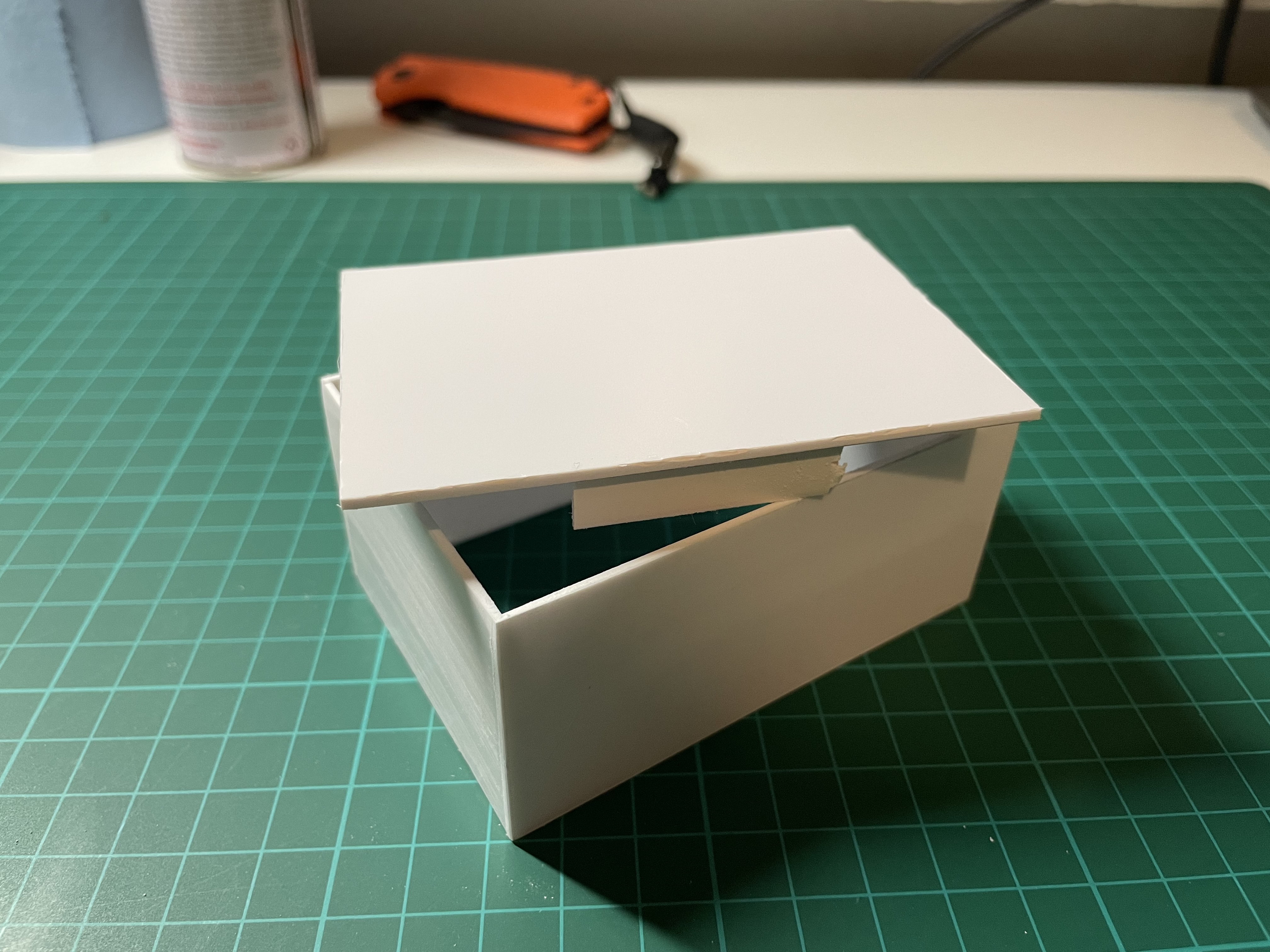

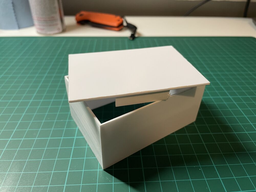

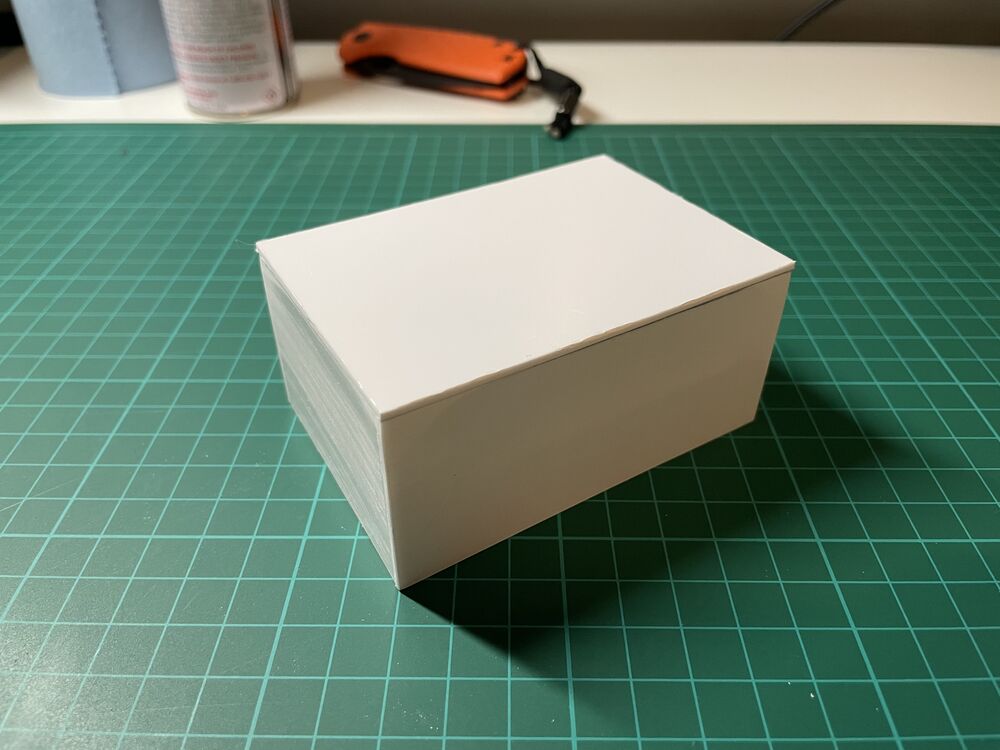

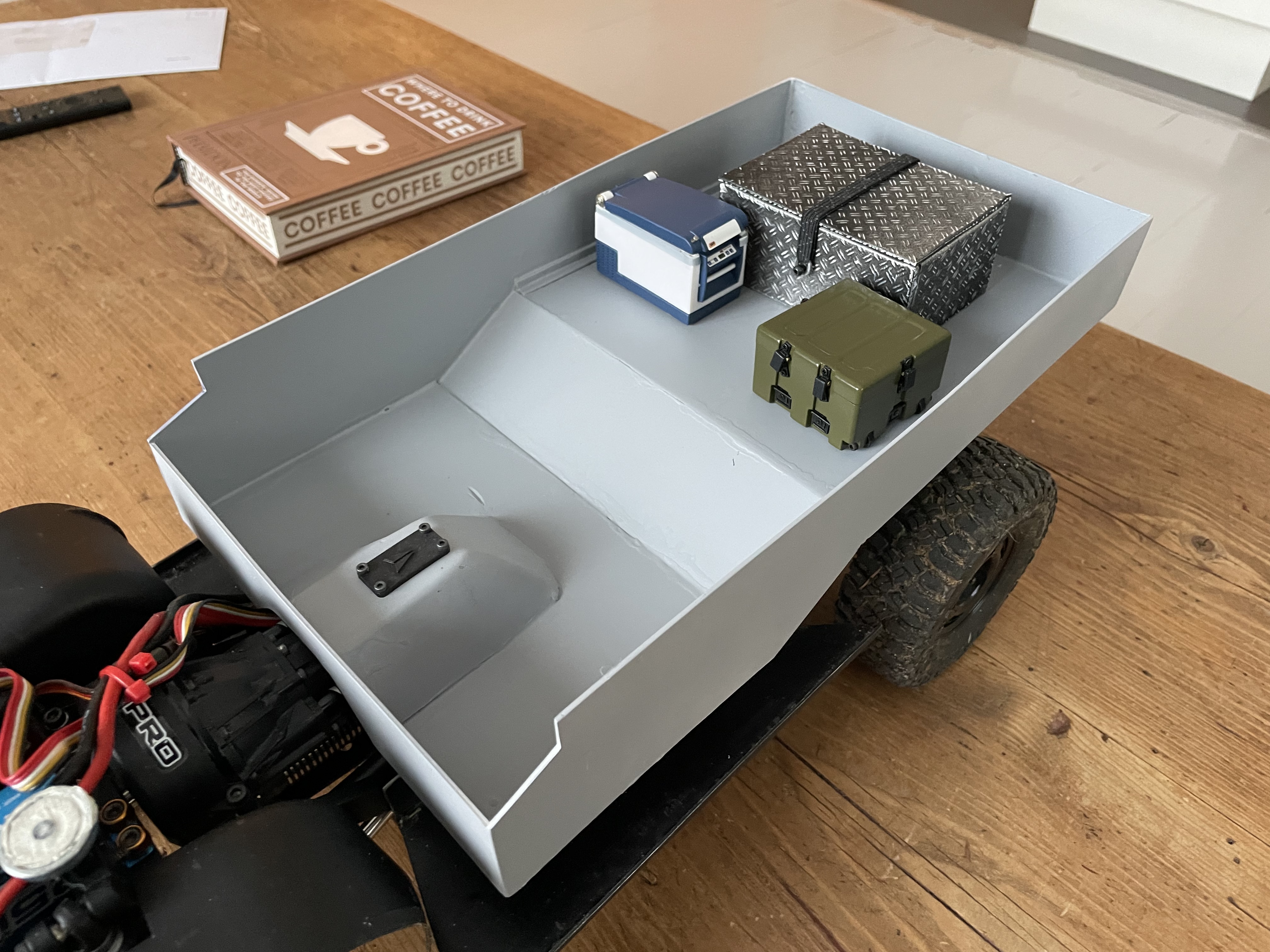

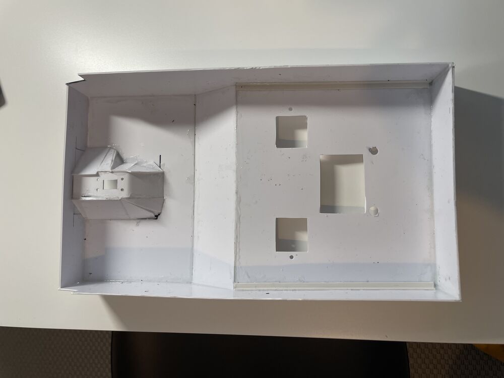

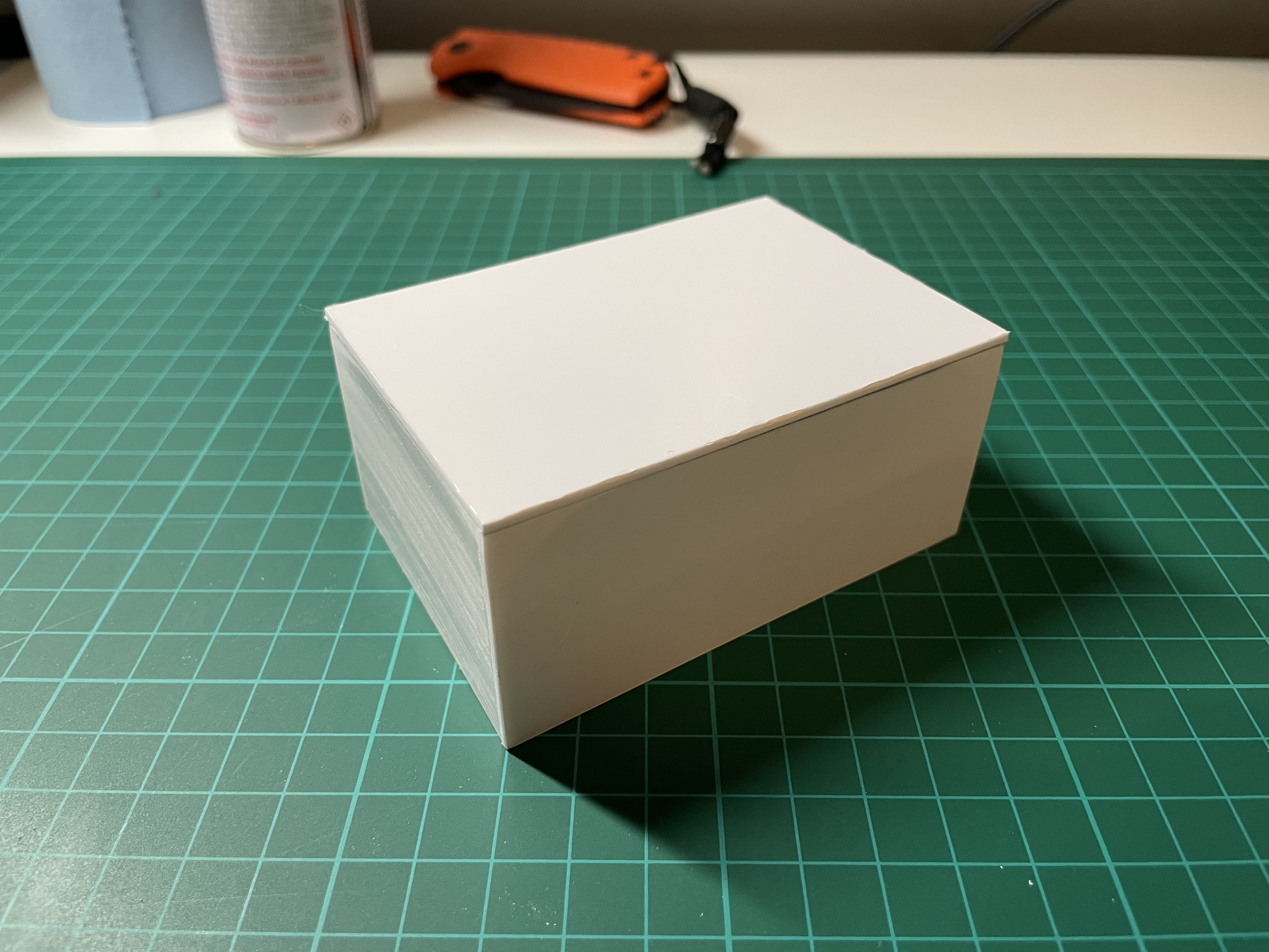

Tein illasta vielä tavaratilaan boksin sähköille. Viimeistelyä
vaille valmis, ehkä vetäisen ”turkkipeltiä” pintaan ja joku viritelmä että pysyy kiinni ajossa pitää myös tehdä. Tärkeintä on että pääsee vastariin ja valo-ohjaimiin kiinni ilman että pitää purkaa puoli autoa.
Huomenna varmaan pääsee roiskimaan pohjamaalin sisustaan.

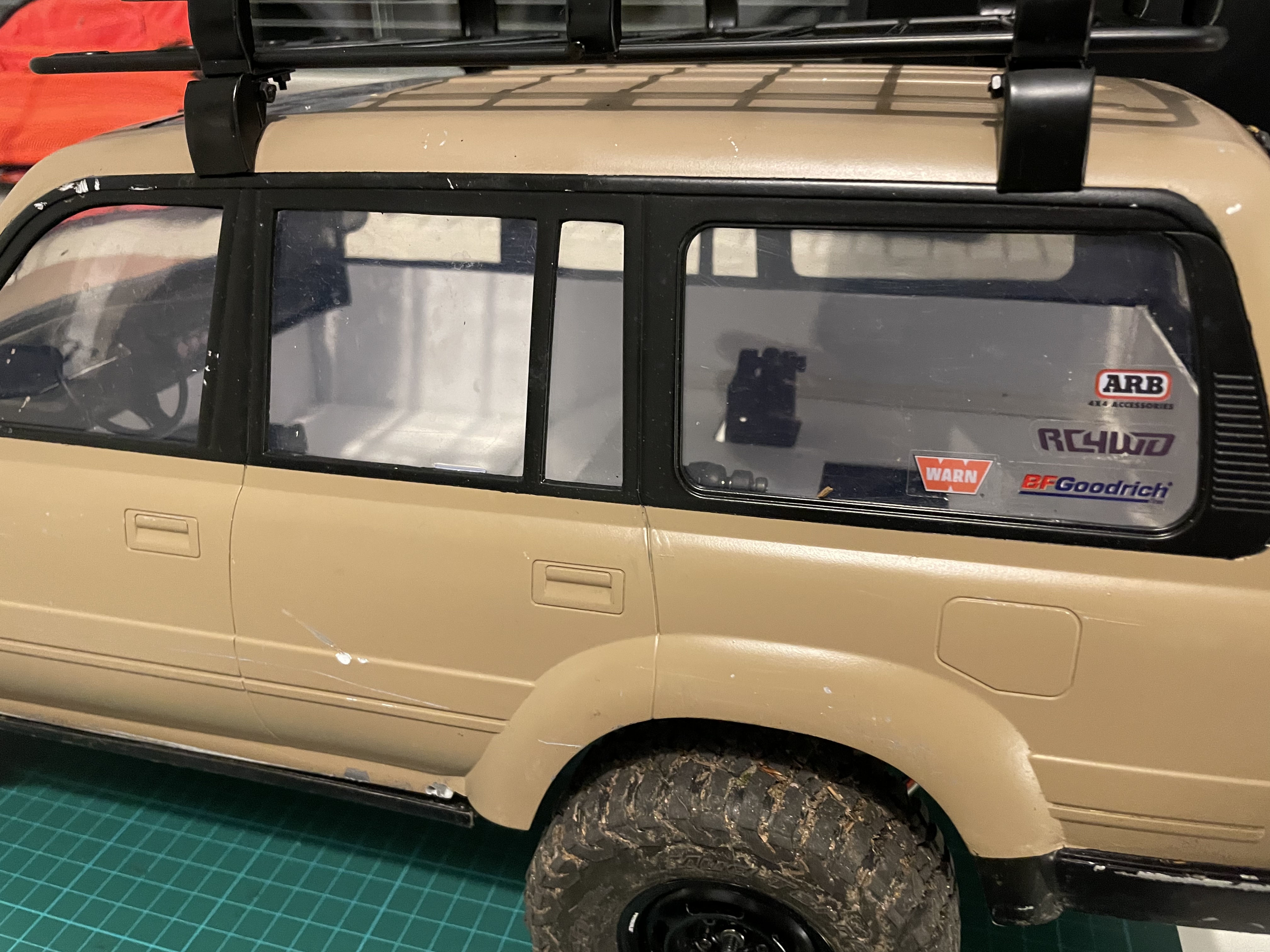

Aivan hyvä tuli. Sisälokarit vois tehdä ja sit odotellaan että kuski tulee postista niin saadaan penkit paikoilleen ja maalattua sisusta mustaks.

millä sä teit noin hienon riisipelti pinnan tohon laatikkoon?
- Legendaarinen!
- Viestit: 536
Hobbypointista ohutta alu-”turkkipelti”-levyä liimalla kii. Pintaan kevyt suihkautus mattamustaa ja hiekkapaperilla kevyt hinkkaus.
